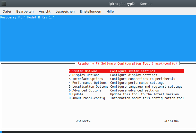

Hallo guenster,
über ssh eine Verbindung mit dem Raspberry Pi aufbauen, falls Du Raspbian Lite installiert hast, und dann "sudo raspi-config" eingeben (also ohne Anführungszeichen natürlich). Dann erscheint das Konfigurationsmenü:

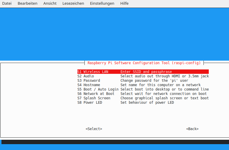

Unter "1 System Options" erscheint dann auch die Einstellmöglichkeit für das WLAN.
Christian
Ihr seid klasse!! Prima, vielen Dank klappt jetzt. Also brauche ich nur noch Strom dran zu legen. Dann kann das Teil auf das Dach

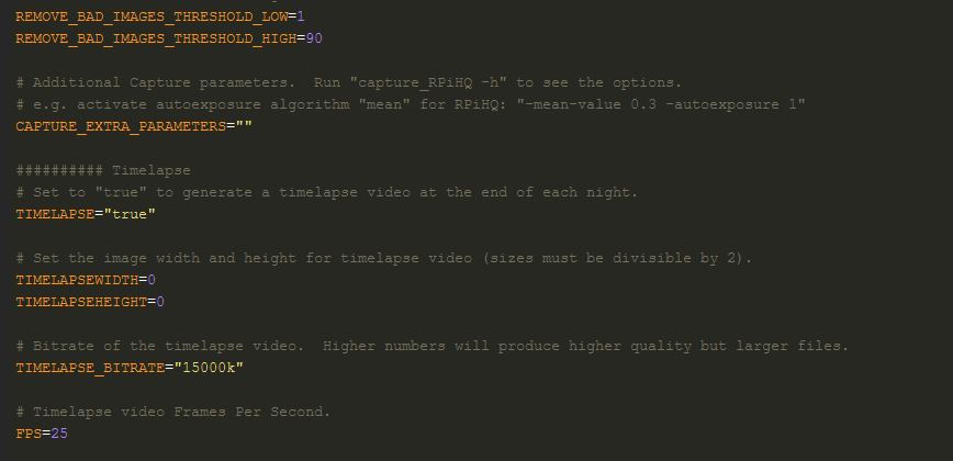

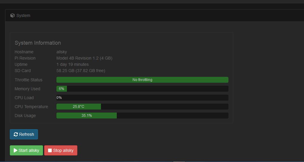

Hallo, Hab mein Allsky Projekt neu machen müssen und hab die neue Software drauf. Mein Problem ist er hängt sich nach einigen Stunden auf (meistens früh am Morgen) und Allsky generiert die Timelaps nicht. Das Keogramm und die Startrails generiet er, nur halt die Timelaps nicht. An was kann das liegen. Im Editor steht alles auf True.
Gruß Jürgen
zur zeit siehts grad so aus und Lüfter läuft auch

Hatte das Problem mit der fehlenden Timelapse beim Raspi4 auch. Und mit dem Systemabsturz am Morgen.
Bin dann dahintergekommen, dass es nicht an der CPU-Temperatur lag, sondern dass das Netzteil für diese Aufgabe zu schwach war (war kein Originalnetzteil). Ein leistungsstärkeres Netzteil (2 A) hat das Problem damals behoben.
Jürgen, das nicht generieren der Timelapse hatte ich auch. Man muss in der config bei erstellen der Timelapse noch die Bildgrösse eingeben. Welche das sind kann ich dir erst später geben. Bin gerade nicht zu Hause.
Also das Netzteil ist ein 3A ein Originales

Da sollte eine BIldgröße stehen, die durch 2 teilbar ist. Bei mir habe ich folgende Werte eingetragen:
# Set the width and height parameter for timelapse generation (sizes must be divisible by 2)
TIMELAPSEWIDTH=1920
TIMELAPSEHEIGHT=1440
Wenn Du die jpg's der Nacht noch hast kannst Du die Erzeugung der Timelapse auch per Hand anstoßen.

Genau, diese habe ich auch eingestellt
TIMELAPSEWIDTH=1442
TIMELAPSEHEIGHT=1080
Stell das mal ein und mach dann ein manuelles Tinelapse
cd allskay
./scripts/timelapse.sh 20211231
Sieht erstmal so aus das es funktioniert. Vielen Dank
