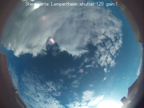

jetzt läuft die neue Software von Andreas, nachdem mir Andreas nach einigen Anläufen geholfen hat, habe ich noch eine Frage:
Das Bild, wo ich angehängt habe, wird oben und unten beschnitten.
Gibt es da eine Einstellung wo das nicht der Fall ist.
Die Kamera ist verbaut: RASP CAM HQ Raspberry PI - Kamera 12 MP

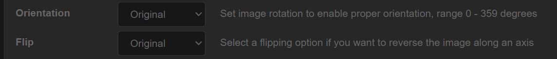

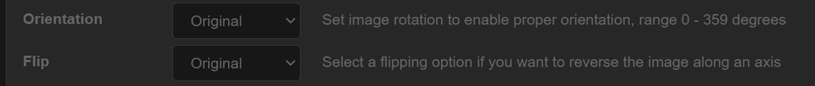

Hallo, bei mir wirds eigentlich nur dann beschnitten, wenn ich hier was anderes als "Original" eingestellt habe.
Hallo Daniel,
bei mir steht No rotation und No flip.

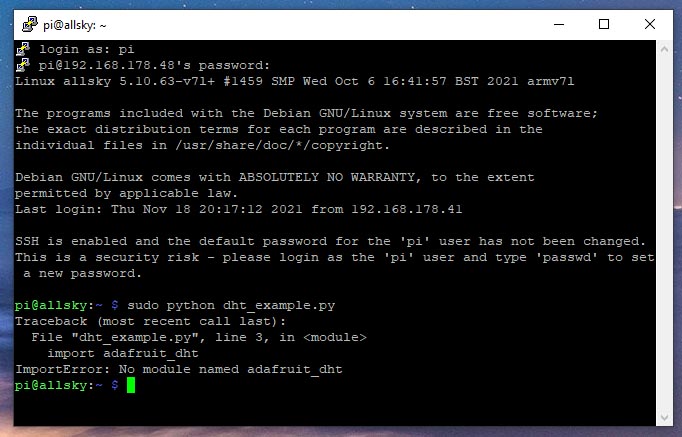

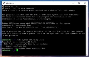

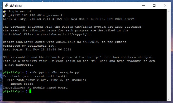

ich habe bei meiner Allsky-Kamera versucht einen Feuchte - und Temperatur Sensor DHT 22 einzubauen, leider funktioniert die Software nicht.
Wenn ich den Befehl: "sudo python dht_example.py" eingebe, kommt folgende Meldung:
Hallo Peter,
du musst noch das Modul Board installieren.
Code:
sudo pip3 install name_of_module
hier
Code:
sudo pip3 install board
Geht auch über Thonny sehr komfortabel.
Falls pip3 nicht vorhanden ist,
Code:
sudo apt-get install python3-pip

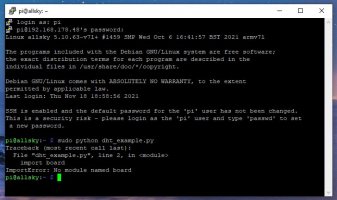

Hallo Thomas,
hat leider nicht funktioniert, ich habe auch wenig Ahnung mit der Programmierung.
Jetzt kommt folgende Meldung:

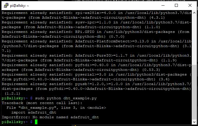

Hallo Steve,
ich bekomme das Modul adafruit_dht nicht installiert.
Es kommt weiter die Fehlermeldung: No module named adafruit_dht

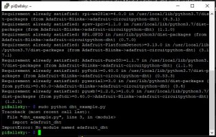

Hallo Thomas,
nachdem ich den Befehl "pip3 install adafruit-circuitpython-dht" eingegeben habe und der auch ausgeführt wurde,
kommt nach der Eingabe von "sudo python dht_example.py" die folgende Meldung:
Ich habe mal eine neue SD-Karte als erstes mit der Software für den DHT22 beschrieben, da funktioniert alles einwandfrei.
Wenn ich dann die Software für die Allsky-Kamera auf diese SD-Karte aufspiele, bekomme ich im Livebild nur einen
schwarzen Balken.
Beides kriege ich auf einer SD-Karte nicht zum Laufen.
@Andromeda
wenn du ein
Code:
pip install
machst, bezieht sich das auf den User mit dessen Rechten du das ausführst.
Wenn du später dann ein Programm mit sudo ausführst, wechselt das in den Kontext von root.
Installiere also entweder systemweit das dht, oder führe dein Programm als Benutzer aus.
Tipp am Rande: wenn du Meldungen im Text-Format hast, dann mach bitte auch copy&paste davon anstelle eines Screenshot. Das macht es für alle einfacher und effizienter.
Markus
Hallo Thomas,
Hallo Peter,
bei dem Ausführen von Anwendungen (nicht Installationen) als root bekomme ich immer erstmal Bauchschmerzen. Lieber sich die einzelnen Rechte geholt (wenn es denn sein muß) und das ganze als Normaluser ausführen. Geht bis auf ganz wenige Anwedungen im Linuxbereich ohne Probleme.
Ich lasse meine Python-Scripte auch als User pi ausführen, da greife ich auf einen DHT, DAC, ADC... ohne Probleme auf dem I2C zu. Paralell läuft der Zugriff auf den RTC und LCD als Systemdienst auch über I2C.
