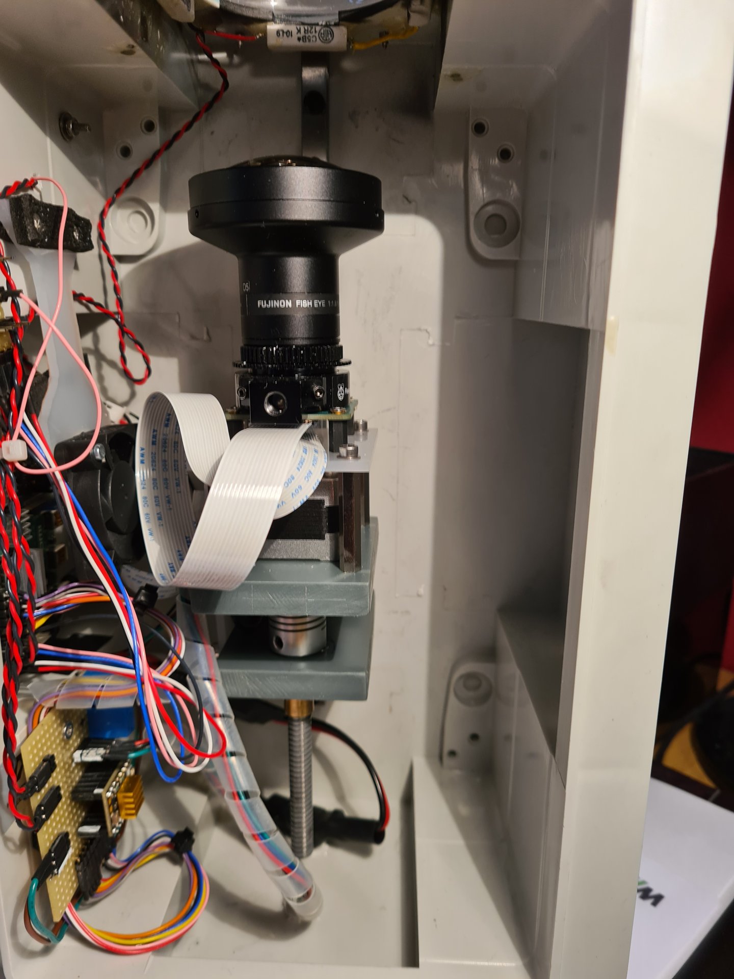

Ich habe meiner Kamera einen Aufzug verpasst. Die fährt bei Sonnenaufgang ins Gehäuse und bei Sonnenuntergang wieder raus. Ich habe einfach Teile aus dem 3D Druckerbereich verwendet. Da gibt es Gewindestangen, Linearführungen, Steppermotoren und Motortreiber für wenig Geld.
Das funktioniert einwandfrei. Ein C Programm auf dem Raspi berechnet Auf- und Untergangszeiten und wird bei Boot gestartet.

Hi, das hört sich ja interessant an. Hast Du Bilder oder Skizze?
VS Ulrich
Die Version die st_astro angehängt hat ist veraltet. Die Alurundstäbe haben immer wieder mal gehakt. Deswegen habe ich eine neue Version gemacht.
Hinten an der Gehäusewand habe ich eine Linearführung befestigt. Leider sieht man das schlecht. (z.B. sowas Link). Dazu eine Trapezspindel mit 2mm Hub pro Umdrehung. Der Schrittmotor sitzt unter der Kamera und schiebt die Kamera entlang der Schiene nach oben. Die Platformen (grau) habe ich aus einer 10mm dicken Kunststoffplatte gesägt.
Das Ganze ist mit 12V versorgt. Daraus erzeuge ich auch die Spannung für den Raspi. Der Stepper ist ein NEMA14 mit 12V. Ich habe einen Trinamic Motortreiber (links unten) benutzt den der Raspi über GPIOs ansteuert. Ich habe das Kamera-Flachbandkabel auf 50cm verlängert (AZ-Delivery). Ein Endschalter beim (Einfahren) verhindert das sich das Ganze festfährt.
Zusätzlich habe ich dem Raspi einen Lüfter verpasst der auch über GPIO geschalten wird. Dabei dient die CPU Temperatur zur Steuerung.
Vier Widerstände heizen die Kuppel wenn die Außentemperatur sich der Taupunkttemperatur nähert. Taupunkt berechne ich auf dem Raspi der einen DHT22 Temperatur-/Feuchtesensor einliest.
Die SW ist in C geschrieben und wird bei boot des Raspi geladen.
