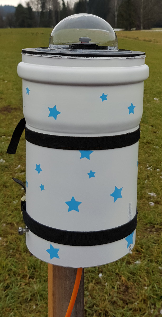

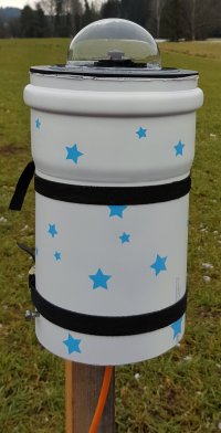

In meiner Allsky Kamera (Bild vom Probelauf im Januar :) ) läuft der RPi3B+ ungekühlt auch bei den gerade herrschenden Temperaturen problemlos stabil. In der Kuppel waren es heute 67,4°C. Wie warm der RPi war kann ich leider nicht sagen, das muss ich bei Gelegenheit auch mal aufzeichnen. Im Schatten unterhalb der Röhre waren es 35,2°C. Das hat die ganze Elektronik problemlos mit gemacht.
Viele Grüße, steve

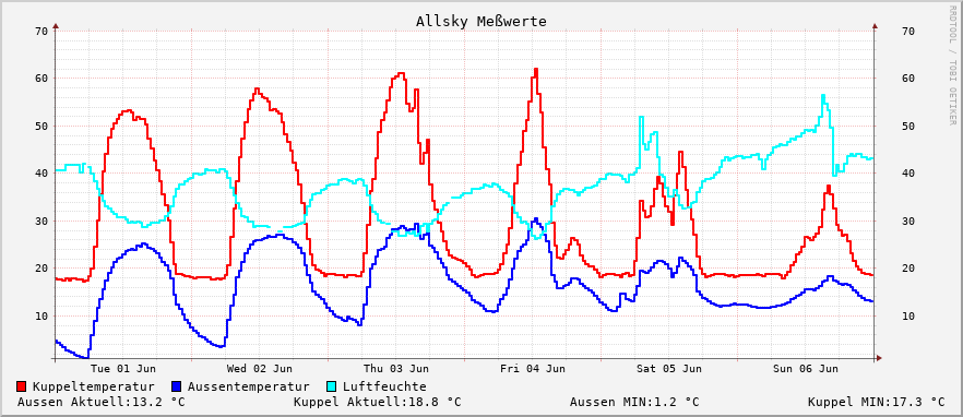

- Könnte man deine Auswertungssoftware nicht direkt in die AllSky-Oberfläche integrieren? So eine Diagramm-Auswertung finde ich klasse (habe nur selber keinerlei Ahnung von so einer Programmierung ;-) ).
- Von Haus aus hat der RPi ja die CPU-Temperatur und die ASI die Sensor-Temperatur. Die wären doch auch integrierbar, oder?
Zu deiner Angabe mit der Luftfeuchte: Die Luftfeuchte schwankt immer mit der Temperatur. Je höher die Temperatur, desto mehr Feuchtigkeit kann die Luft aufnehmen. Bei derselben Menge an Wasserdampf in der Luft sinkt demzufolge die Prozentangabe.
Wenn Du damit einen Wassereinbruch erkennen möchtest, würde ich da vielleicht eher einen einfachen Wasserkontakt-Schalter verbauen. Wenn es geregnet hat, sind ja selbst 90% Luftfeuchtigkeit keine Seltenheit.

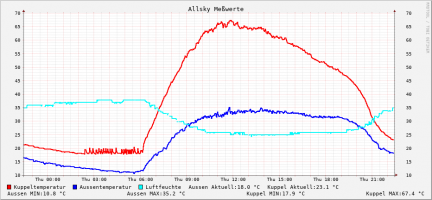

Hallo StarDJ,

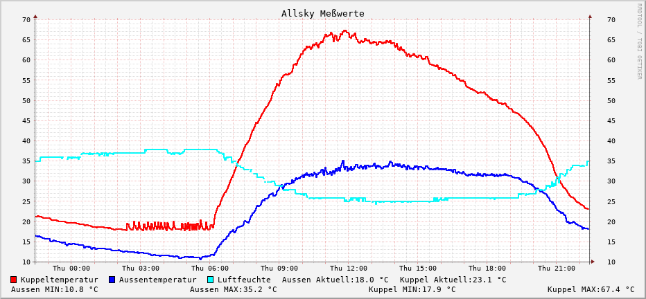

die Datenbank hinter der Auswertung von Temperatur und Feuchte nennt sich RRDtool. Das praktische an dieser Datenbank ist, das bei der Erstellung der Datenbank festgelegt wird wie lange welche Daten hinterlegt werden und ab wann komprimiert wird. Die Datenbank bleibt so immer gleich groß, nur die älteren Einträge kann man nicht mehr minutengenau auflösen und irgend wann verschwinden sie. So werden Speicherplatzprobleme vermieden. In diese Datenbank(en) kommen erst mal alle Meßwerte, wobei es natürlich auch die CPU Temperatur des RPi oder die Sensortemperatur der ASI sein kann. Das spielt keine Rollte.
Die Grafik wird bei mir minütlich per script und cron erzeugt (kann z.B. auch per Mausklick gemacht werden) und als png in die Weboberfläche eingebaut. Das kann man extrem vielfältig gestalten. Ich habs sehr einfach gehalten und stelle immer die letzten 24h dar.
Die Temperaturreglung holt sich ihren Istwert (Kuppeltemperatur) auch aus der Datenbank und steuert damit die Heizwiderstände an.
Die erzeugte Grafik in die Benutzeroberfläche zu integrieren ist womöglich das geringere Problem. Ich nutze allerdings die Allsky Oberfläche nicht, so dass ich es erst mal nicht testen kann. Wie viel Aufwand es ist die RRDtool Datenbank und die dazugehörigen Scripte so zu bauen, das sie beim Anwender problemlos laufen kann ich nicht sagen, das müsste ich mir anschauen...
Vielen Dank für Deine Erklärung zur Luftfeuchtigkeit. Das war mir so nicht klar. Zum Wassereinbruch habe ich noch ein Bild erzeugt, das den Moment zeigt, wo die Silikon Verklebung der Acryl Kuppel und der PVC Muffe aufgegeben hat. Man sieht sehr schön, das die Feuchte nach dem Wassereinbruch bei steigender Temperatur ebenso steigt und nicht fällt, wie sonst. Das ist vielleicht sogar sicherer als ein Kontakt, der ja nur an einer Stelle misst. Als nächstes steht eine automatische Auswertung an, die bei einem solchen Verhalten einen Alarm als mail verschickt. Die Daten zum Testen sind ja in der Datenbank vorhanden.
Mittlerweile ist die Acryl Kuppel mit Epoxidharz verklebt, da sollte es (hoffentlich) keine Probleme mehr geben.
Falls Interesse an den aktuellen Scripten besteht, kann ich gerne ein Archiv erstellen und alles so rein packen, wie es bei mir läuft. Das ist alles sehr einfach, aber vielleicht ein Startpunkt für eine vernünftige Integration.

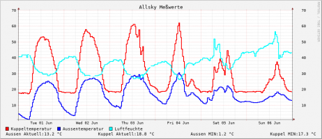

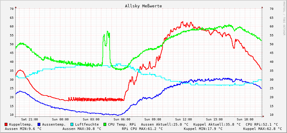

@st_astro
Diese sehr gute Idee hab ich umgesetzt und die CPU Temperatur des RPi mitgeschrieben. An die Sensor Temperatur der HQ Kamera kommt man leider nicht so leicht. Oder geht das irgendwie ?
Grün ist die CPU Temperatur dargestellt. Man sieht sehr schön wann die Kamera anfängt Bilder aufzunehmen, sowie Timelapse, Startrails und Keogramm zu generieren. Die Heizung der Kuppel springt bei 19°C an.
Das die CPU Temperatur ihr Maximum bei ca. 62°C hat ist beruhigend, da der RPi sicher bis 70°C funktioniert. Die Sonneneinstrahlung ist zum Glück nicht stark genug um das System zu überhitzen und ggf. instabil zu machen. Vielleicht wäre eine Zwangskühlung des Gehäuses doch eine Überlegung wert um die Lebenserwartung der Komponenten zu erhöhen. Momentan ist alles auf einen maximalen Schutz bei Regen, Sturm, Schnee, ... ausgelegt.
Viele Grüße, steve

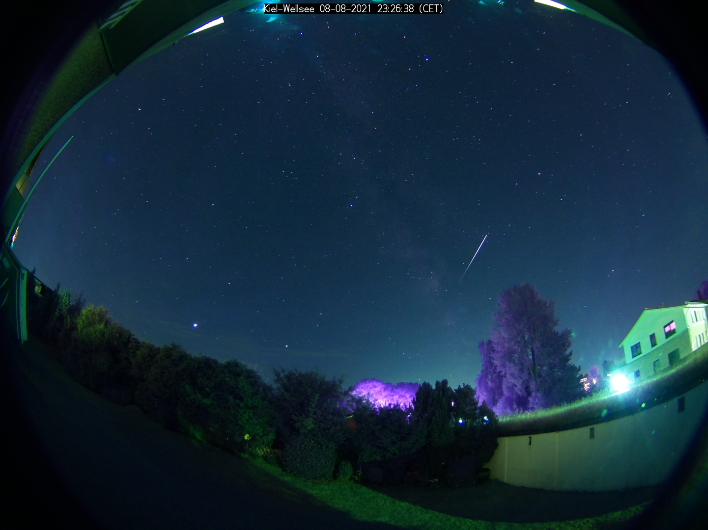

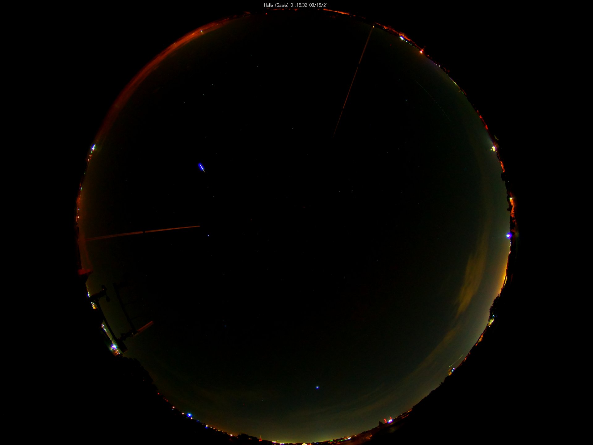

Moin AllSkyer.
Es nähert sich der Höhepunkt der PERSEIDEN 9. bis 13. August (Maximum in den Morgenstunden des 12. August) ,
und damit der Höhepunkt der Meteorhäufigkeit in diesem Jahr.
Leider ist mir nicht bekannt wer von uns noch aktiv ist. Das Interesse war ja groß.
Auch weiß ich nicht ob jeder die AllSky-Aufnahmen auswertet.
Es würde mich freuen, wenn wir Aktiven unsere Ergebnisse austauschen könnten(sofern das Wetter mitspielt).

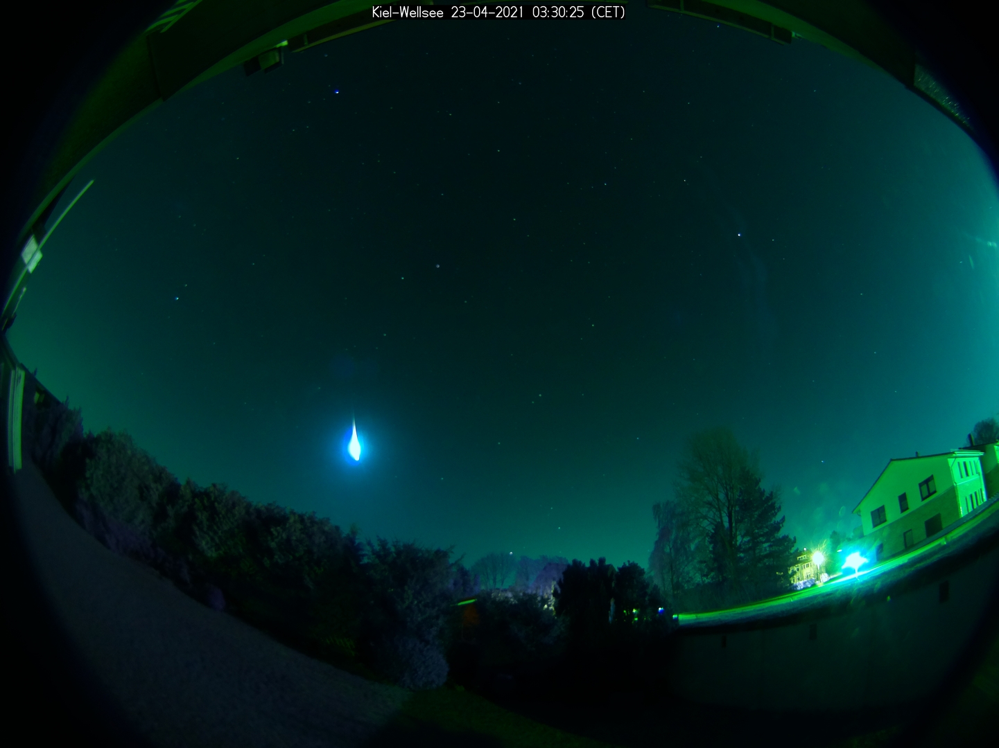

Siehe Fireball

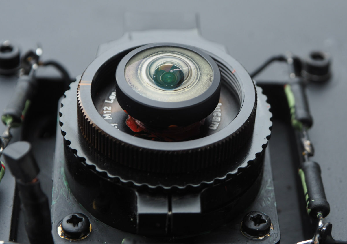

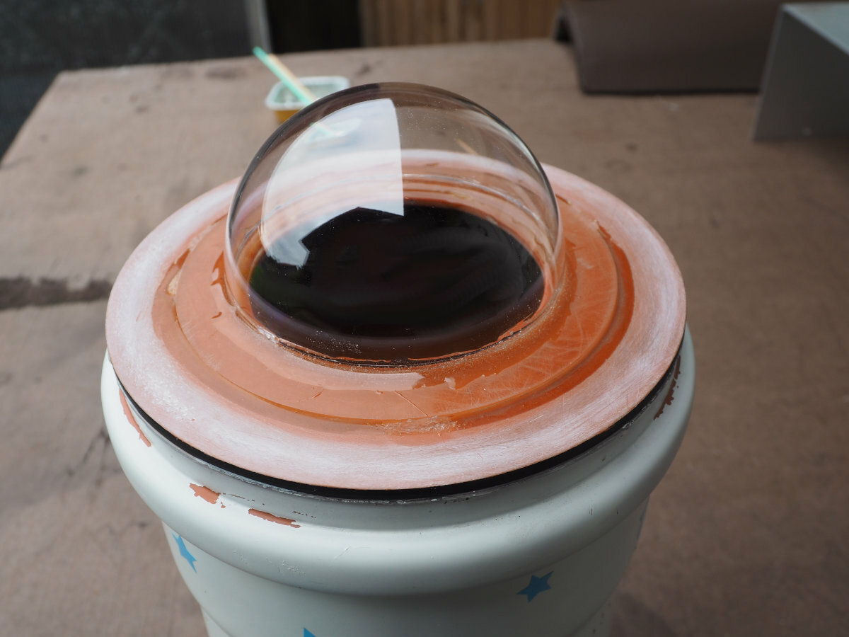

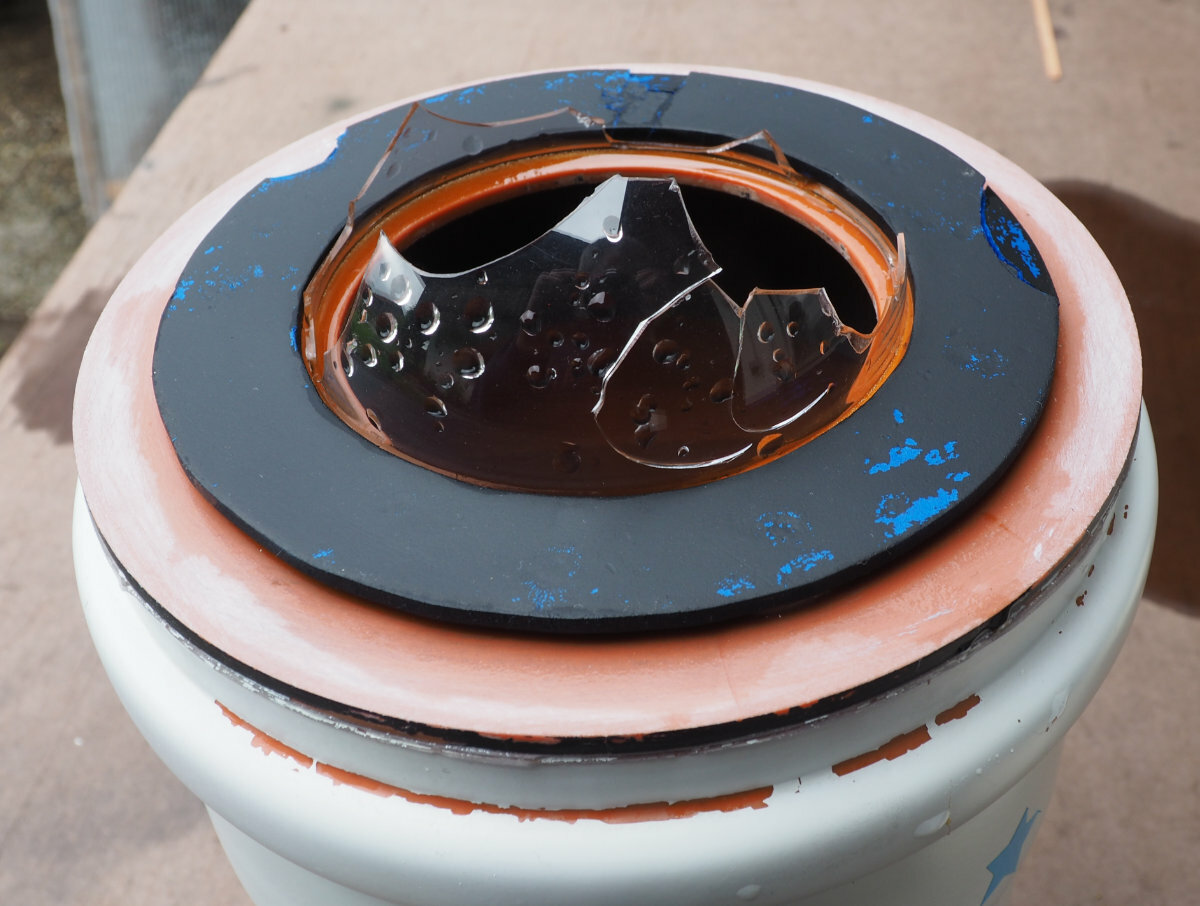

Meine Allsky Kamera wurde leider vom Hagel getroffen. Die Kuppel ist zerschlagen und dabei hat sich gezeigt, das das tiefgezogene Plexiglas ganz oben nur 3/10 mm stark ist. Das hält keinen Hagel aus. Gekauft habe ich die 100mm Kuppel beim Acrylhaus. Hat jemand einen Tipp, wo eine vernünftige Kuppel schnell zu bekommen ist? Könnte auch kleiner sein, denn ich arbeite mit einem M12 Objektiv.
Ich werte meine Aufnahmen mit einem Python Script aus. Das erkennnt längliche Objekte und kopiert die gefundenen Bilder in einen separaten Ordner. Die weitere Analyse geschieht dann von Hand.
Viele Grüße,
steve

... meine Kamera ist erst mal wieder bereit :)
Mit einer provisorischen Kuppel aus dem Künstlerbedarf, 100mm Durchmesser, aus Polystyrol für 1,99€ . Die ist schön klar und hält immerhin den Regen ab. Jetzt kann ich in Ruhe nach einer dauerhaften Lösung schauen. Leider hat das Objektiv auch einen Treffer bekommen, der aber in den Aufnahmen nicht sichtbar ist. Es scheint auch Wasser ins Objektiv gelangt zu sein... Die Raspberry HQ Kamera war interessanterweise innen trocken und auch der Rest der Elektronik incl. des RPi hat die ganze Zeit funktioniert.
Jetzt müssen nur noch die Wolken verschwinden...
Viele Grüße,
steve

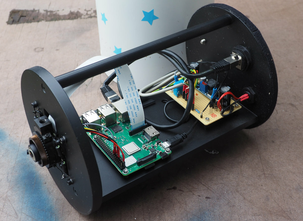

hagelschlag-kuppel.jpg Uebergangskuppel.jpgHagelschlag_Objektiv.jpgElektroniktraeger.jpg

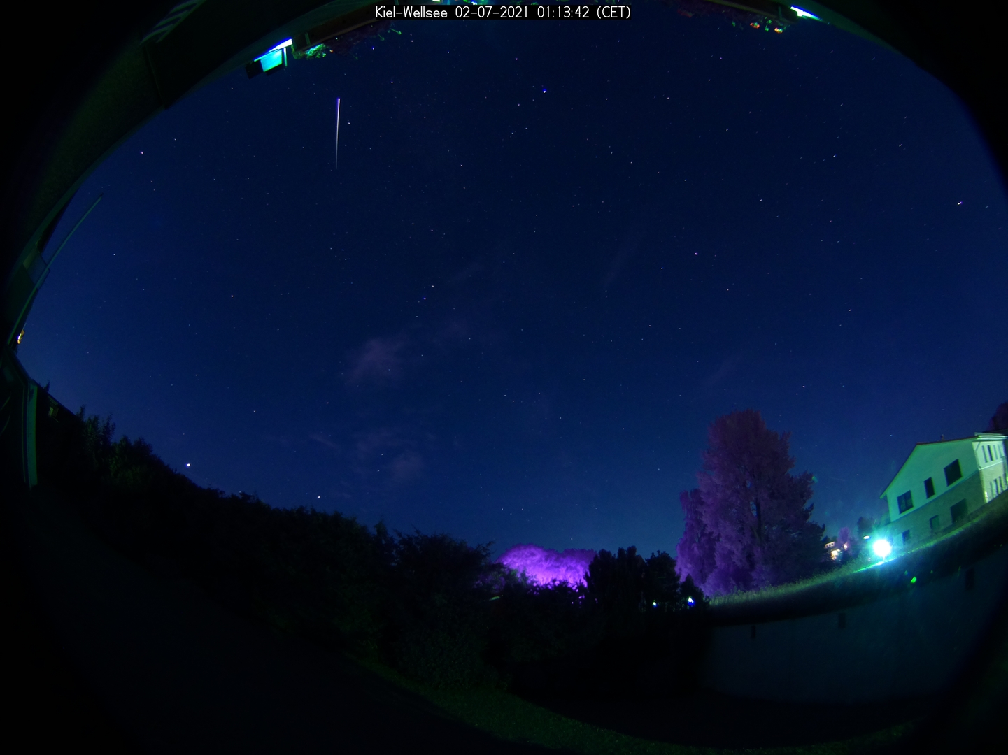

Moin.
Langsam geht es los.
Ich habe mal wieder Glück gehabt.

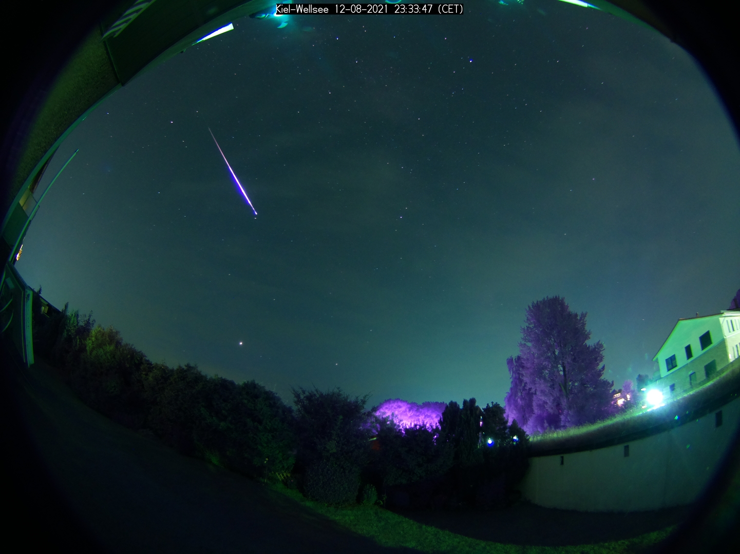

Hier meine bescheidene Ausbeute zum Perseiden-Höhepunkt.
Wie man sehen kann zogen die lieben Wolken auf :cry:

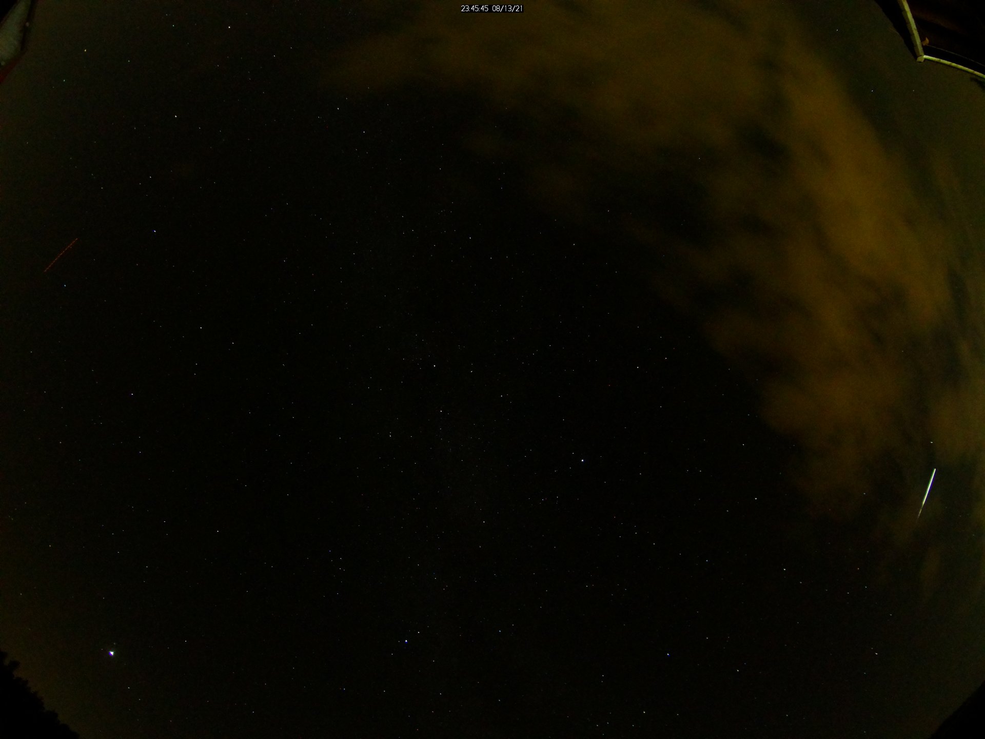

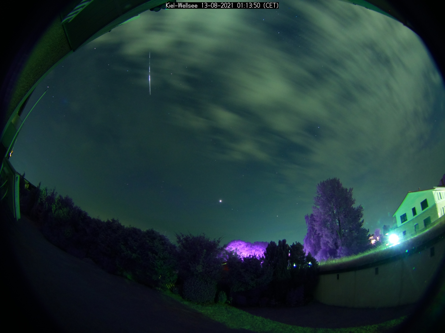

Meine Perseiden-Ausbeute ist auch recht überschaubar. Viele direkt beobachtete wurden leider nicht von der Kamera erfasst. Entweder sie sind immer in den 5ms zwischen den Aufnahmen durchgeflogen, oder ich muss noch an der Empfindlichkeit der RPi-HQ Kamera drehen... (Obwohl nightgain schon auf 16 steht bei 20sec. Belichtungszeit)
Eine Aufnahme kann ich dennoch zeigen, obwohl die Position eher im Westen ist...

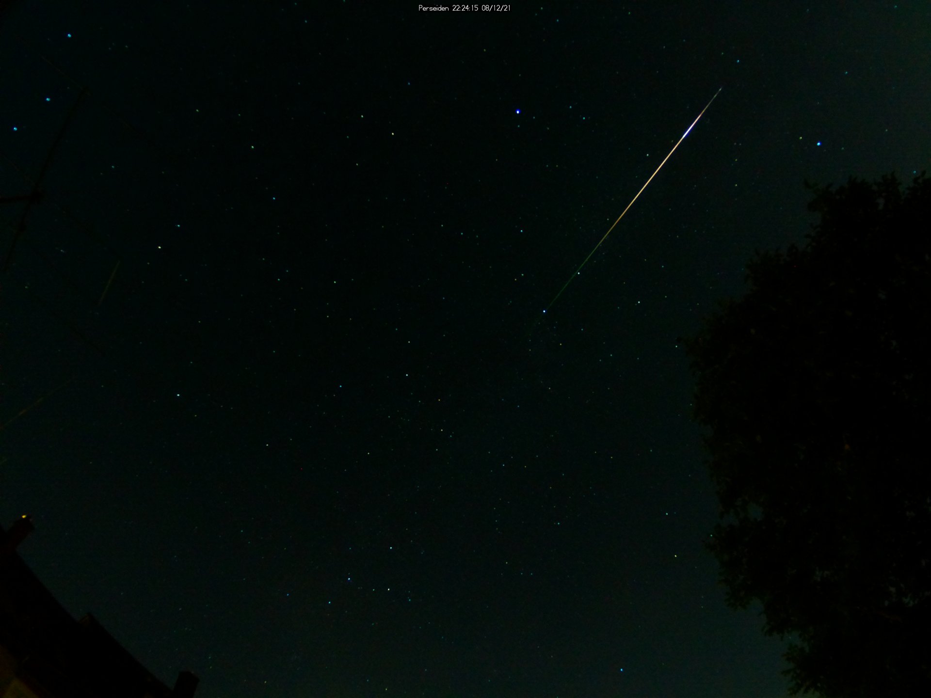

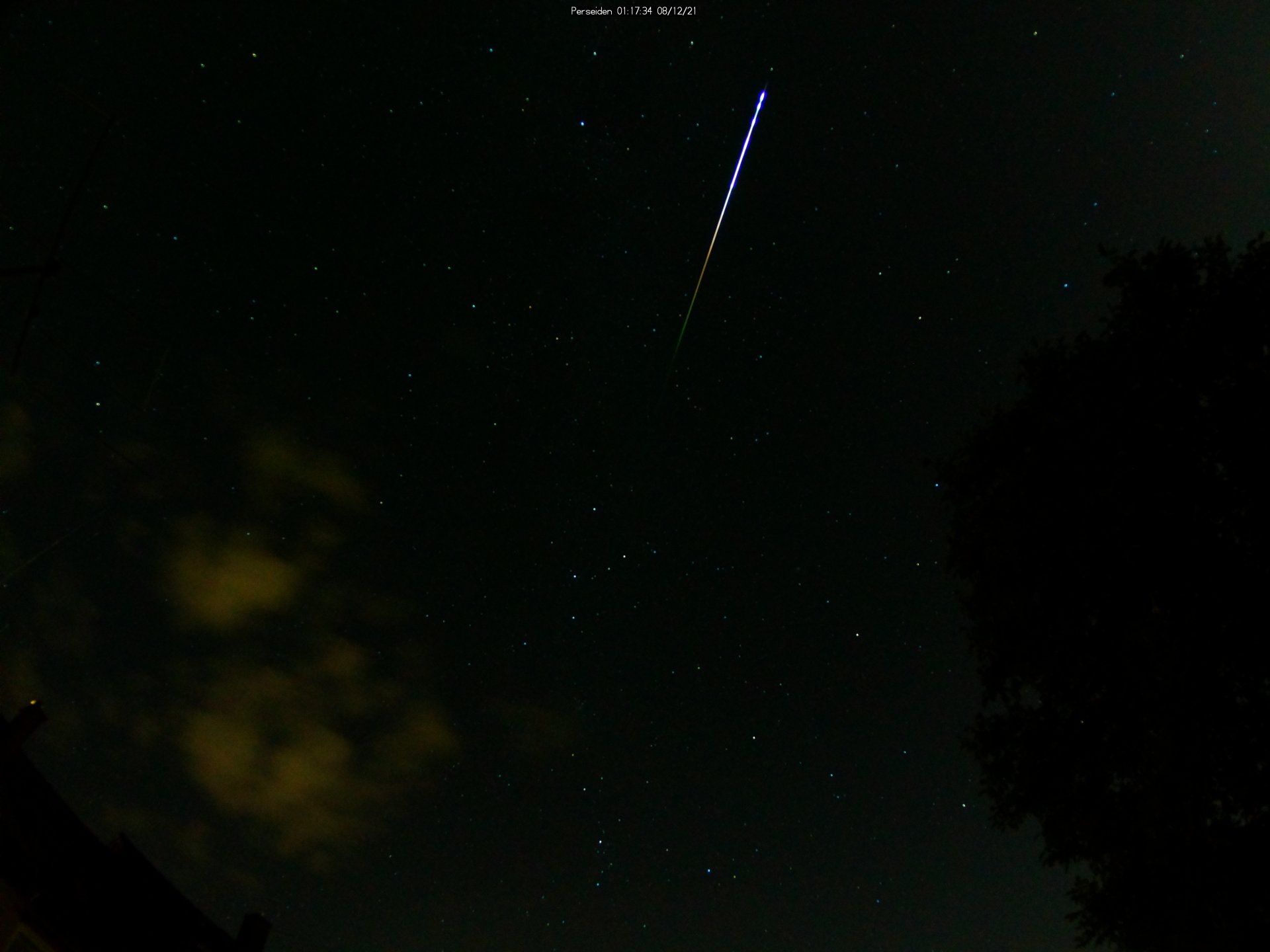

Hie mal zwei Aufnahmen von den Perseiden. RPiHQ-Cam mit 3,2mm/F1,7 Objektiv.
CS, Horst

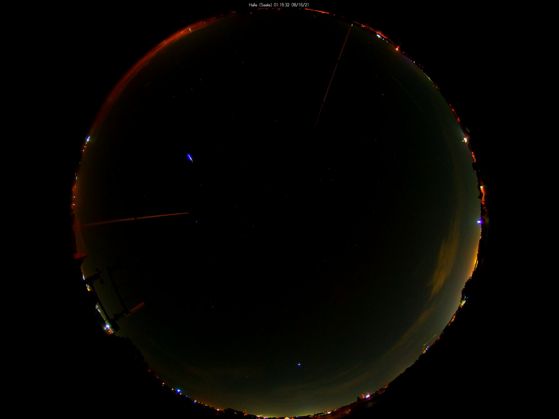

Hier mal ein Bild von mir:
Die Meteore sehen nicht so schön aus wie bei euch und sind relativ klein. Dafür habe ich 360° im Bild und den ganzen Himmel immer abgelichtet.
Tino
