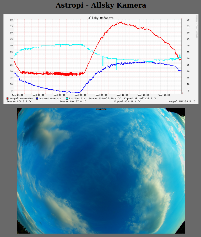

hier ein Screenshot des simplen Webservers auf dem RPi. Er liefert immer das aktuelle Allsky Bild und die Messdaten der letzten 24h. Man sieht in der Grafik wann die Heizung einsetzt und die Kuppeltemperatur (rot) auf 19°C (+-1°C) regelt. Der Temperatursensor liegt direkt neben dem Objektiv, ohne Schatten, was die hohe Temperatur am Mittag erklärt. Die blaue Kurve ist die Außentemperatur unterhalb der Kamera. Der Feuchtesensor (hellblau) ist stark temperaturabhängig, das muss ich noch kompensieren. Er soll eigentlich nur einen schleichenden Wassereinbruch anzeigen, den gabs bisher aber zum Glück nicht.
Wenn ihr noch mehr Infos zur Kamera, Software, Heizung, ... haben möchtet, fragt gerne nach .

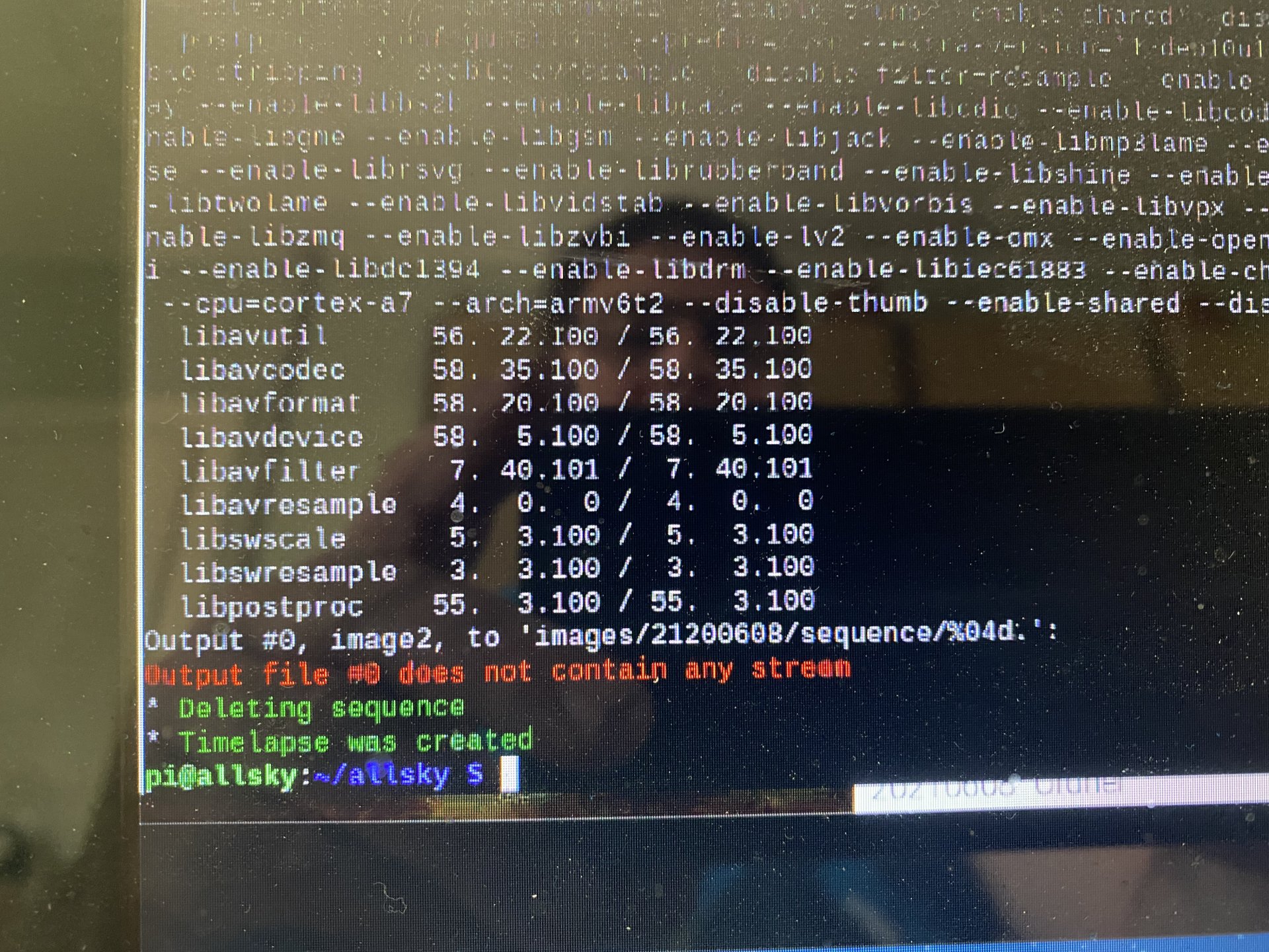

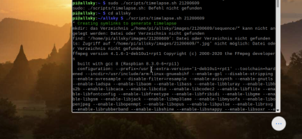

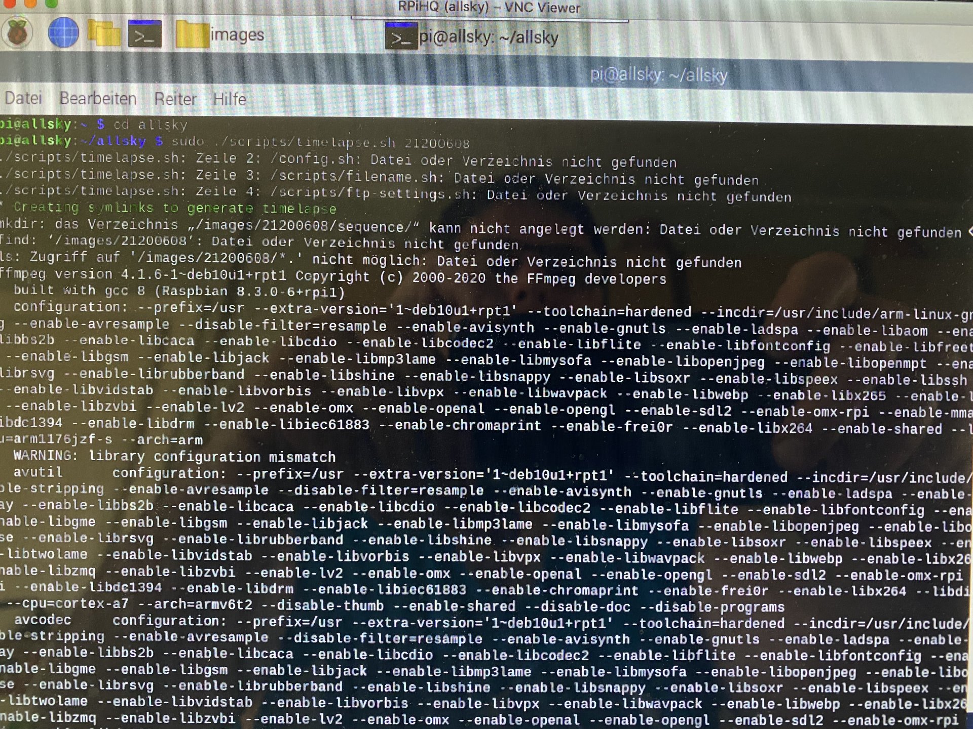

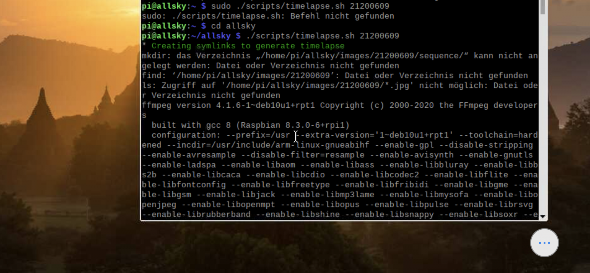

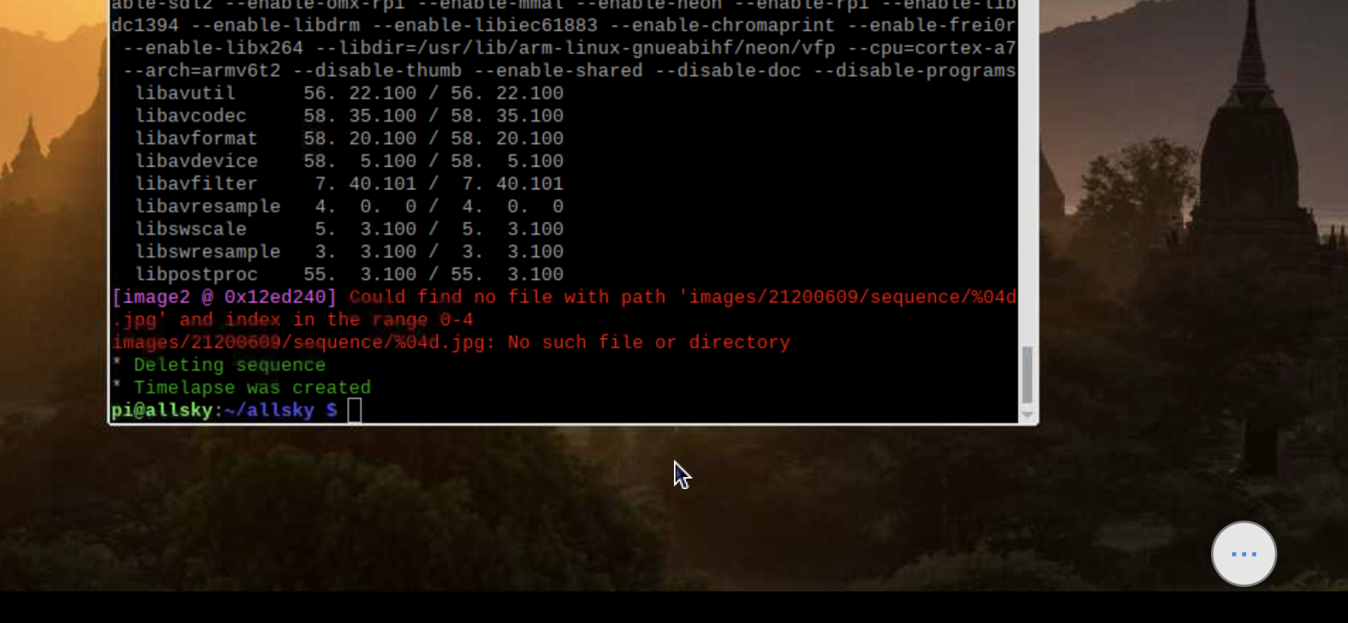

Hallo zusammen, hab jetzt das 2.Projekt am Laufen mit der RPiHQ Kamera auf einen Raspberry 3. läuft alles gut Daten werden auch zur Website geschickt ( t-haucke.com/baben/allsky )
Das einzigste Problem is was ich habe, es wird zwar ein TimeLapse erstellt aber das Verzeichnis ist leer. Wenn ich es selbst herstelle kommen diese Meldungen. Habt ihr da ein Rat, was ich tun sollte?
... teste den Aufruf mal ohne sudo. Die gesamte allsky software läuft als user "pi" (bei mir) und nur für den user sind alle Umgebungsvariablen richtig gesetzt. Die erstellte Timelapse liegt bei mir Bilderverzeichnis z.B. /home/pi/allsky/images/20210608/ Da muss erst mal die mp4 Datei liegen.
Grüße, steve
Die mp4 Datei liegt ja in dem richtigen Order sie ist aber halt nur 4 KByte gross. Wenn ich den Befehl auf der anderen Allsky Kamera ausführe gibt es keinen Probleme. Das Problem hat heut morgen auf FB auch jemand angesprochen. Da kam als Tip das es am Speicherplatz liegen könnte. Hab aber 43GB frei auf dem Raspberry 3
Das Script erstellt die Datei auf jeden Fall, nur ohne Inhalt, da er die Pfade nicht findet. So steht's auch in der Fehlermeldung die du gepostet hast. Hast Du schon den Aufruf des scripts ohne sudo getestet?
Ohne sudo wird der Befehl nicht ausgeführt weil die rechte fehlen. Warum er die Pfade nicht findet, keine Ahnung. Wie gesagt auf dem andere Raspi läuft es ohne Probleme dort hab ich eine Asi 120 dran

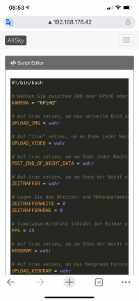

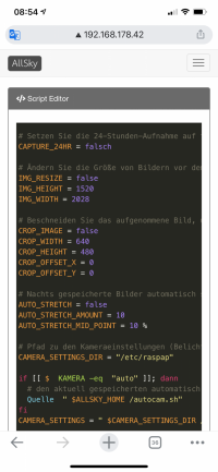

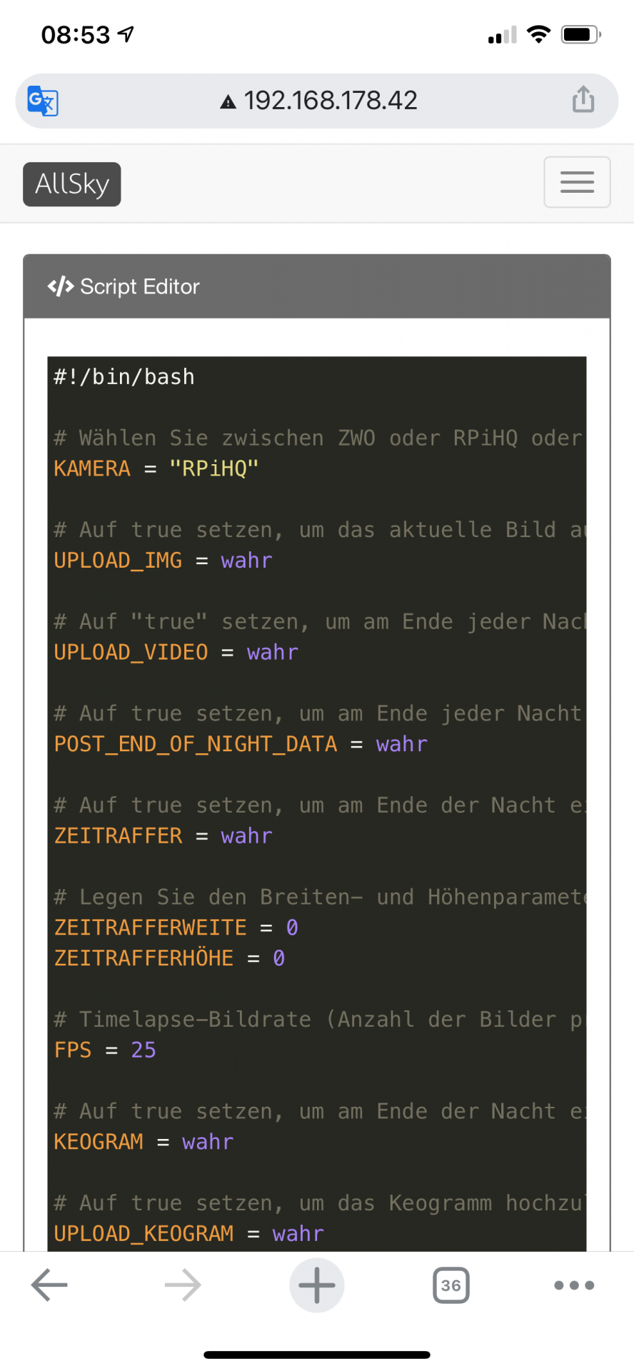

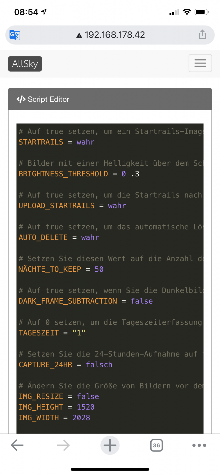

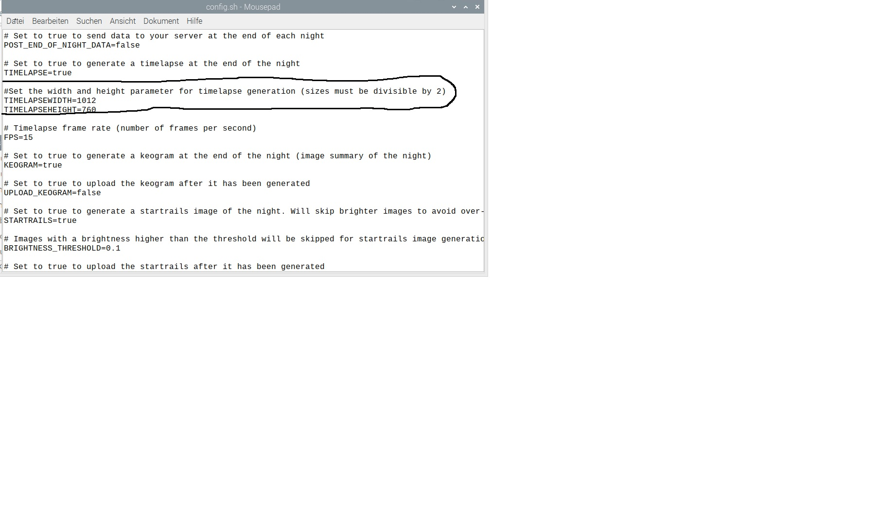

Sieh hier

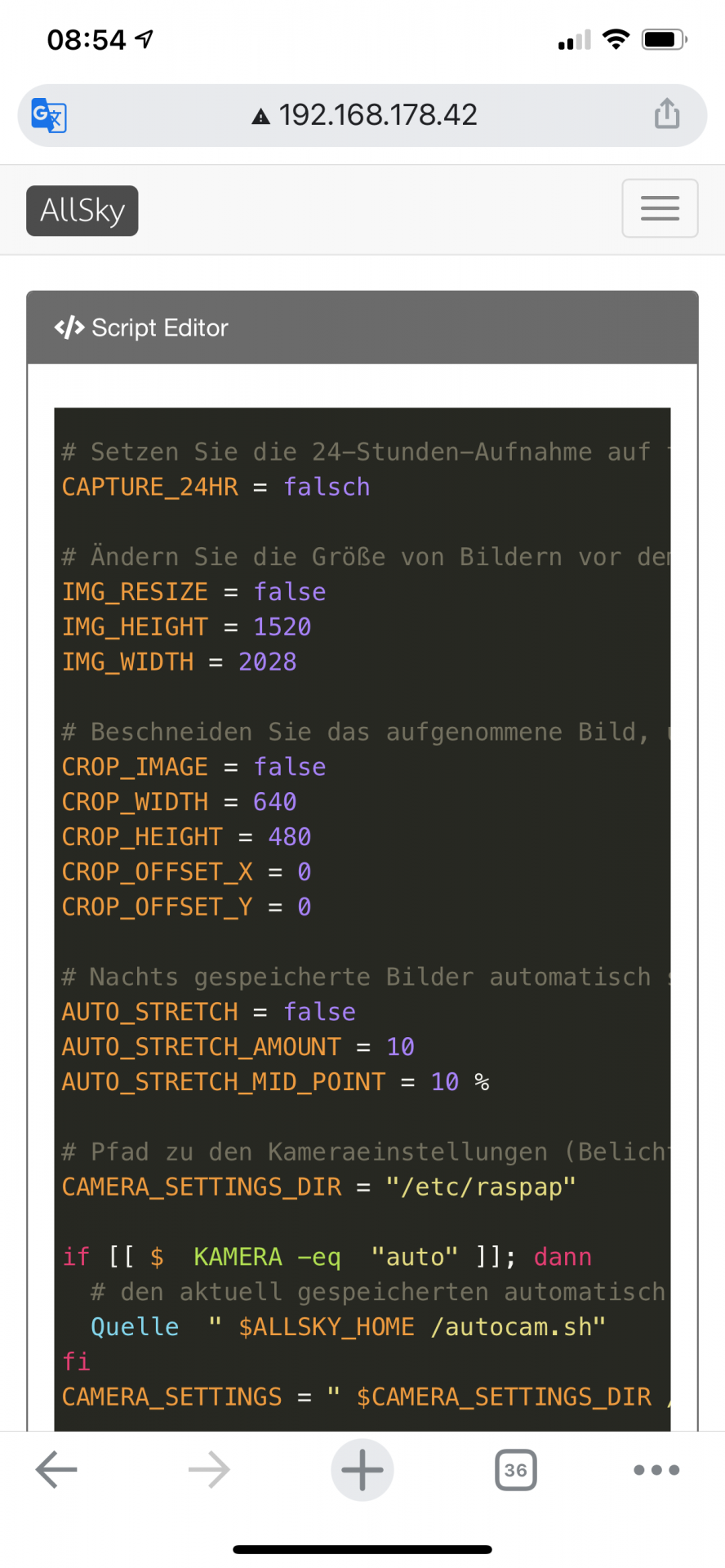

Das sind die Einstellungen in der config.sh

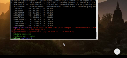

Danke Richard, hab die Daten mal so eingetragen. Mal sehen ob es funktioniert. Hab heute den Raspberry komplett neu aufgesetzt und die Allsky drauf gepackt. Hab dann mal den Order mit den Bildern der letzten Nacht im Images Verzeichniss gelegt und dann das Script timelapse.sh ausgeführt, es kommen die selben Fehlermeldungen. Kann es sein, das es am Raspberry 3 liegt? wie schon gesagt, Bilder, Keograms und Startrails werden erzeugt und gespeichert.
Wenn Du die Bilder der letzten Nacht zur Probe nehmen willst, must Du den den Ordner mit dem heutige Datum umbenennen.
Dann sollte es klappen.
Ich geb es auf , eben alles neu installiert, dafür alles auf den Raspberry 4 gesetzt, alles genau das selbe, es wird kein richtiger TimeLapse erstellt. Das schlimmste ist jetzt auch noch , ich kann keine Zugriffsrechte mehr erstellen. Es kommt eine Meldung die ich noch nirgends gesehen habe. Fehlender Openrand nach 777/etc/lftp.conf

So, nun ist das Problem mit den nicht erstellen der TimeLapse auch gelöst. Wenn in der Installationsanleitung der RPiHQ stehen würde, das die Bildgrösse geändert werden muss ( siehe Video Teil 3 von Daniel), dann wären einige frustrierende Abende und Tage einfach hinfällig und man könnte sich entspannt zurück lehnen und geniessen ?. Aber nun hat man wieder etwas Neues gelernt.

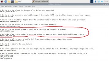

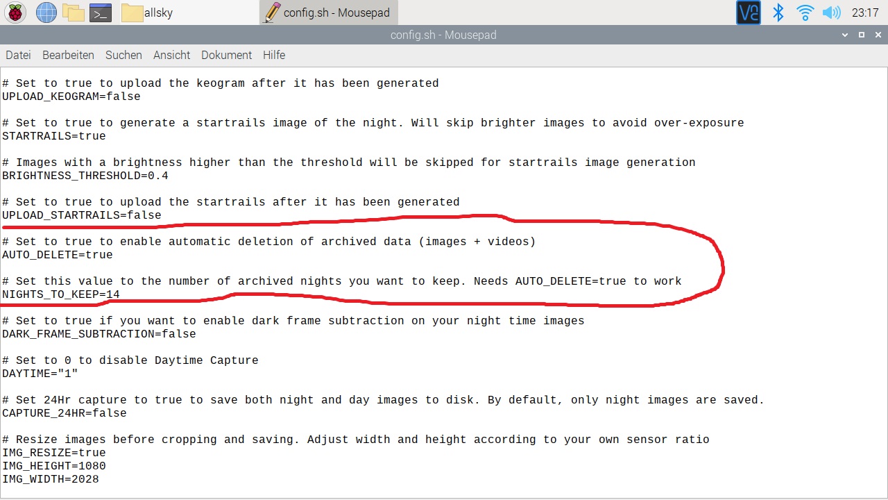

Moin Gemeinde, ich hab mal eine kleine "vielleicht schnell zu beantwortende" Frage.
Ist es möglich, die Anzahl der sich speichernden "Videos, Keos, Timelapse" auf dem Webserver zu begrenzen?
Oder muss ich diese manuell auf dem Webserver löschen?
Wird ja irgendwann mal zu viel.
Euch einen schönen Abend..
Gruß: André
