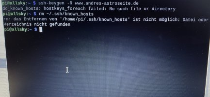

Zum Beispiel bei der ersten Methode in meinem Link gibst du im Terminal ein:
pi@allsky $ rm ~/.ssh/known_hosts
Bei der zweiten Methode im Terminal eingeben:
pi@allsky $ ssh-keygen -R www.andres-astroseite.de
Bei der dritten Methode:
pi@allsky $ ssh -o UserKnownHostsFile=/dev/null -o
Sollte die Datei known_hosts nicht gefunden werden, schau mal mit dem Dateiexplorer im Verzeichnis ssh nach ob sie überhaupt vorhanden ist. Falls nicht, erstellst du eine leere Textdatei mit dem Namen known_hosts und setzt die Dateirechte auf "alles".

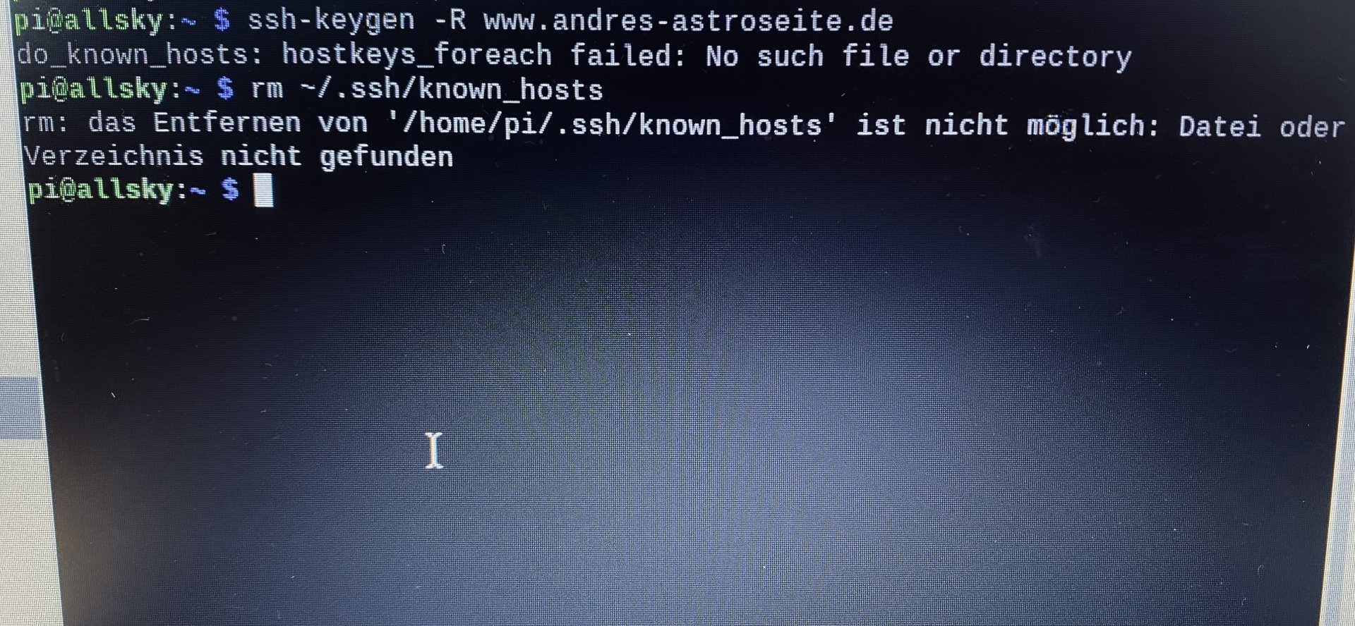

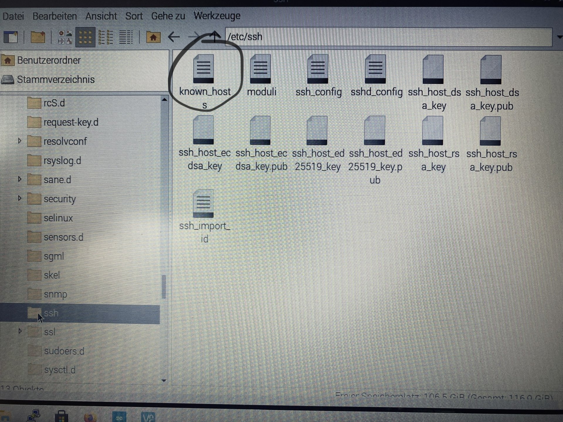

Gesagt, getan....
Die Ergebnisse siehst du auf den Bildern. Die Dateirechte sind auf „Jeder“ eingestellt.
Die Textdatei known_hosts wurde im SSH Ordner unter /etc/ssh erstellt.

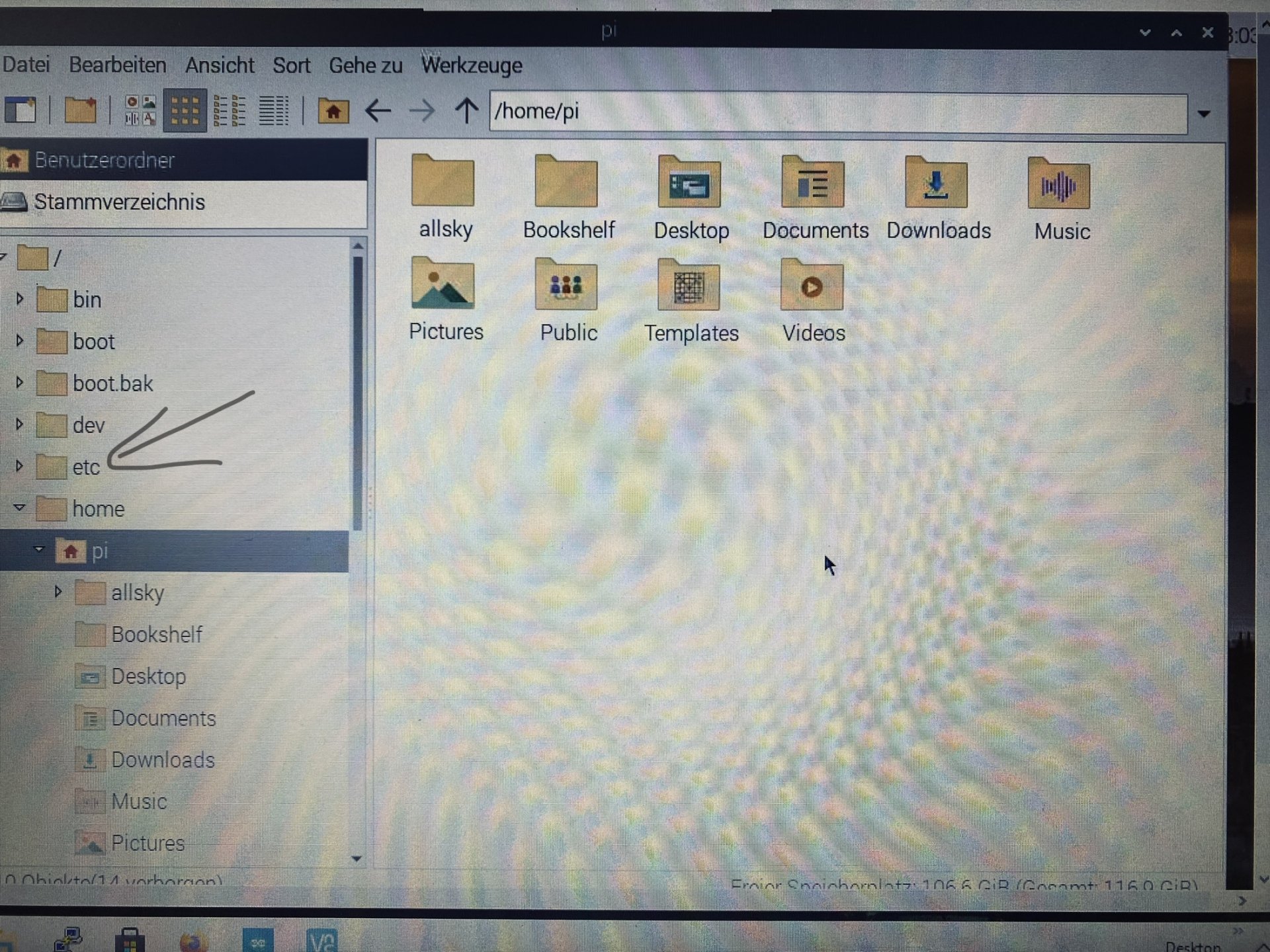

Das Verzeichnis ssh unter etc ist das falsche. Du brauchst .ssh im Verzeichnis pi. Sorry, hab mich unklar ausgedrückt und den . vergessen.
Falls nicht sichtbar, mit Rechtsklick im Verzeichnis pi versteckte sichtbar machen.
Trotzdem kommt mir das komisch vor....
Gib zuerst im Terminal hinter pi@allsky$ mal folgendes ein:
ssh ssh-ftpBenutzername@andres-astroseite.de
In der folgenden Passwortabfrage dein ftp Passwort. Das Passwort wird nicht mit *** oder so angezeigt.
Dann sollte dein Raspberry versuchen eine Verbindung aufzubauen und eventuell fragen ob du andres-astroseite zu dein bekannten Hosts (known_hosts) hinzufügen möchtest. Muss man mit yes bestätigen.
Diesen Befehl kannst du auch wunderbar benutzen um die Verbindung zu testen.
Ich gehe davon aus, das SSH generell aktiviert ist ?
In das dazu notwendige Einstellungsmenü kommst du durch Eingabe von sudo raspi-config im Terminal.

Na was soll ich sagen....
Es funktioniert..
Vielen Dank für deine Wahnsinns Geduld mit mir.
Gruß: André
