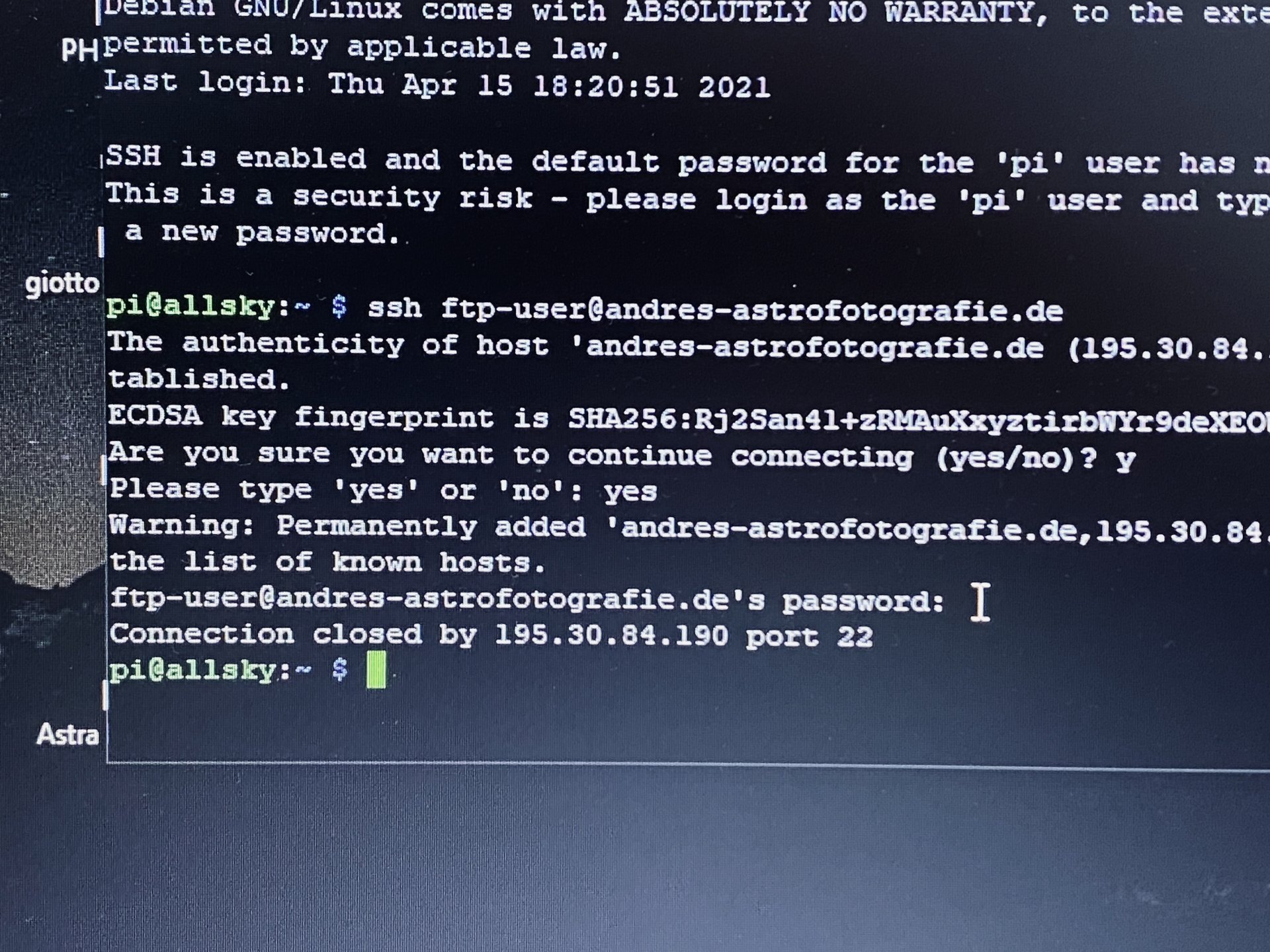

Hab ich gemacht und folgende Info bekommen.
Bleibt aber alles beim alten.
Gruß: André

Du musst natürlich "ftp-user" mit deinem FTP-User ersetzen.
Und das "resize-image.jpg" ist auf deinem Webspace wieder weg, zeigt nur "loading" an.

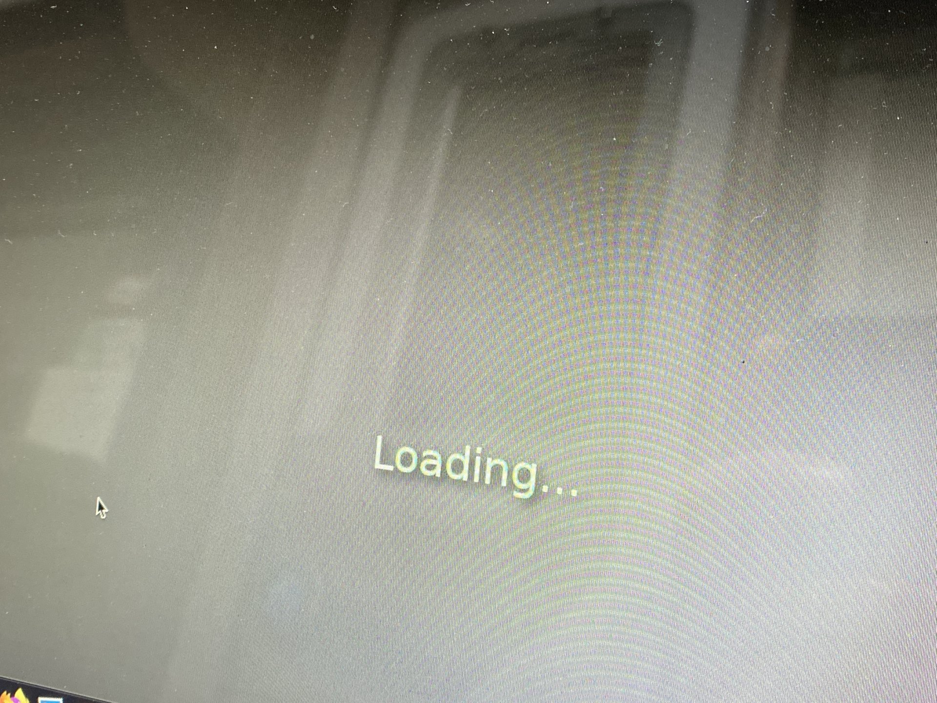

Hallo Michael, ich habe genau das selbe Problem wie Andre. es zeigt mir auch nur das Loading Bild an. im Allsky Ordner ist auch kein Livebild enthalten. Berechtigungen wurden auch erstellt. Mein Ftp Server sollte funktionieren, da ja jeden Tag die Ergebnisse auf einen anderen
Raspi mit Nas Funktion übertragen werden.
Gruss Torsten

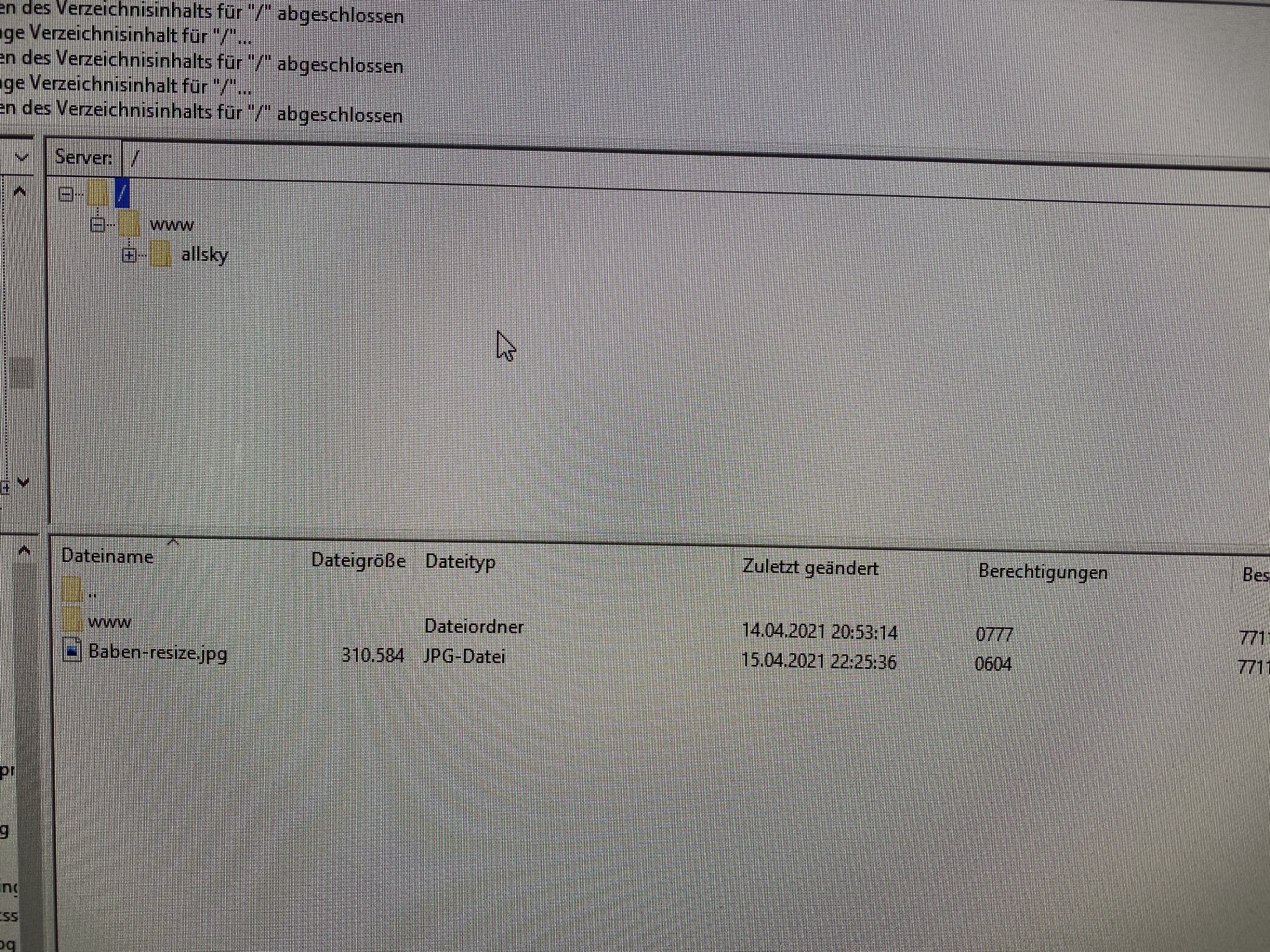

So sieht es auf dem FileZilla Client aus. Es wird ein Bild übertragen aber auf der Webseite nichts zu sehen

Torankin, das könnte erstens daran liegen dass du den Dateinamen von image-resize.jpg auf Baben-resize.jpg geändert hast.
Zweitens, wenn ich das richtig sehe, liegt das Bild auch nicht im Verzeichnis allsky, sondern einfach so unter www. Das kann nicht funktionieren. Überprüfe mal deine ftp-Einstellungen in der Allsky-Software.
Versuche dann mal das Bild einzeln aufzurufen unter der Domain deiner Website. Also z.B. www.deine-domain.de/allsky/image-resize.jpg

Torakin, lass mal das /www in den ftp-EInstellungen weg und gib als Speicherort nur allsky/ oder /allsky an.
Es könnte sein dass dein Webhoster das Verzeichnis www bereits als Standard setzt.

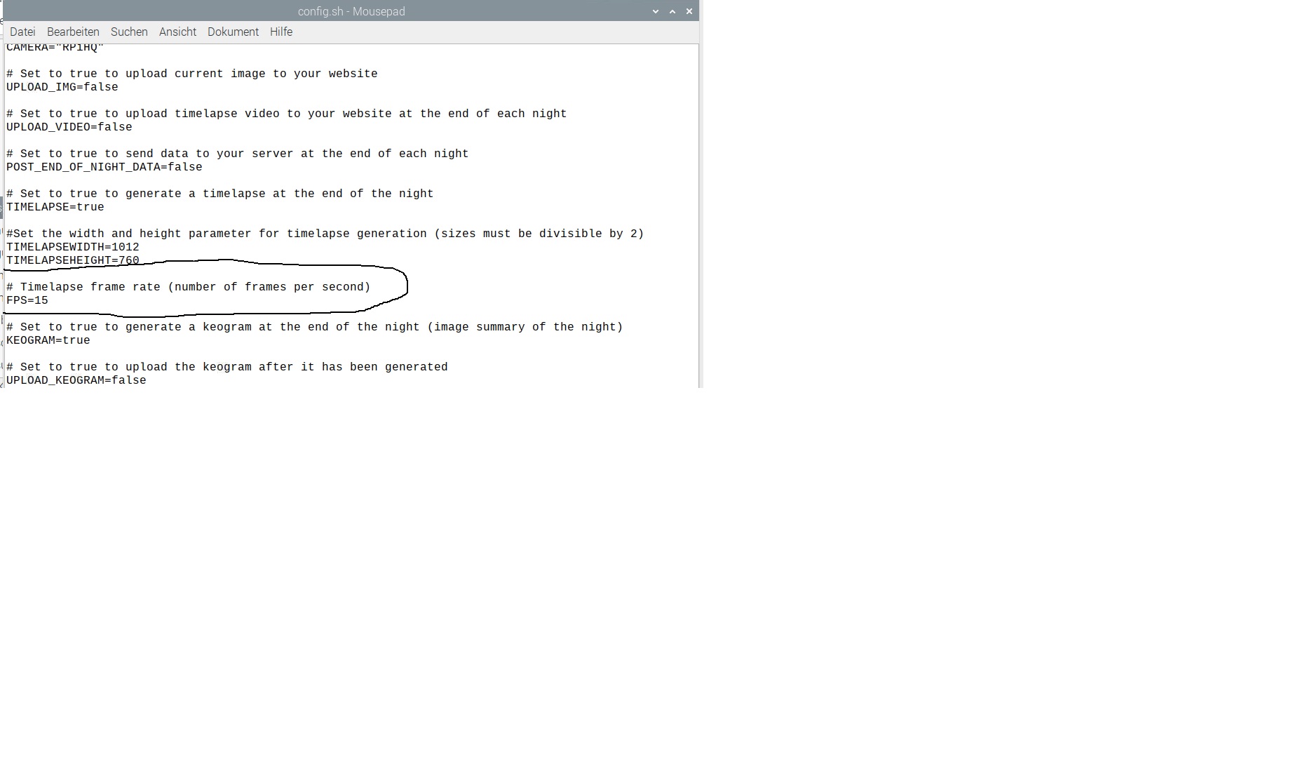

Moin Steve,
was steht in deiner config.sh an dieser Stelle? Siehe Bild

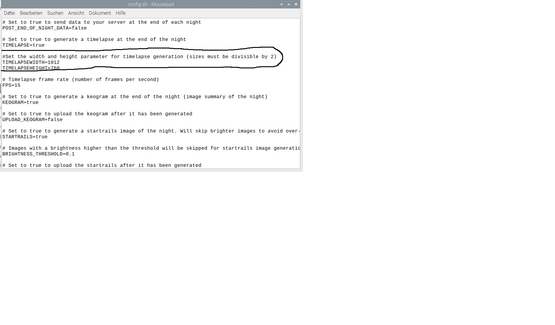

Habt ihr diesen Wert wie in Danieks Video auch auf 18000 gesetzt (glaub 18000 war es) mein Timelapse läuft nämlich irrsinnig schnell die ganze Nacht in 50 Sekunden.

Moin Steve,
erst einmal Glückwunsch :). Das mit dem wiederholten neu Installieren ging, glaube ich, fast allen so.
Mir jedenfalls.
Warum, das weis nur der große Raspi-Gott.
Zur Timlapse-Geschwindigkeit: spiel mal mit den Werten (siehe Bild) bis es für Dich passt.
Glückwunsch! :y:
Bzgl. der Geschwindigkeit des Timelapse.... Hier kommt es eigentlich nur darauf an wie lange man die Einzelframes belichtet, wie groß das Zeit Intervall zwischen den Aufnahmen ist, und letztendlich wie viele fps das fertige Video hat.
