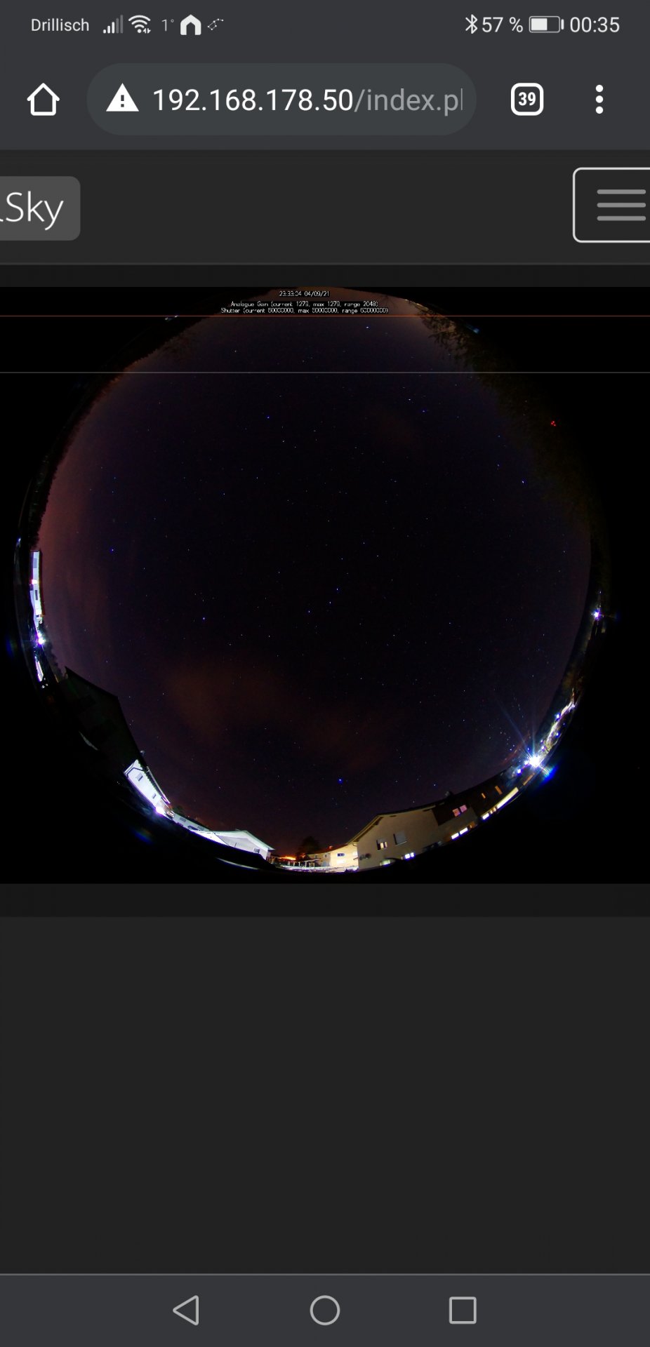

Also... Neustart es geht aber nur immer ne Minute ca dann bleibt es hängen bzw aktualisiert sich nicht mehr und teilweise bricht es dann auch vom Netzwerk ab. Hatte ich mit der ASI nie, an was könnte das liegen?
Ansonsten bei mir jetzt Gain 5, 60s

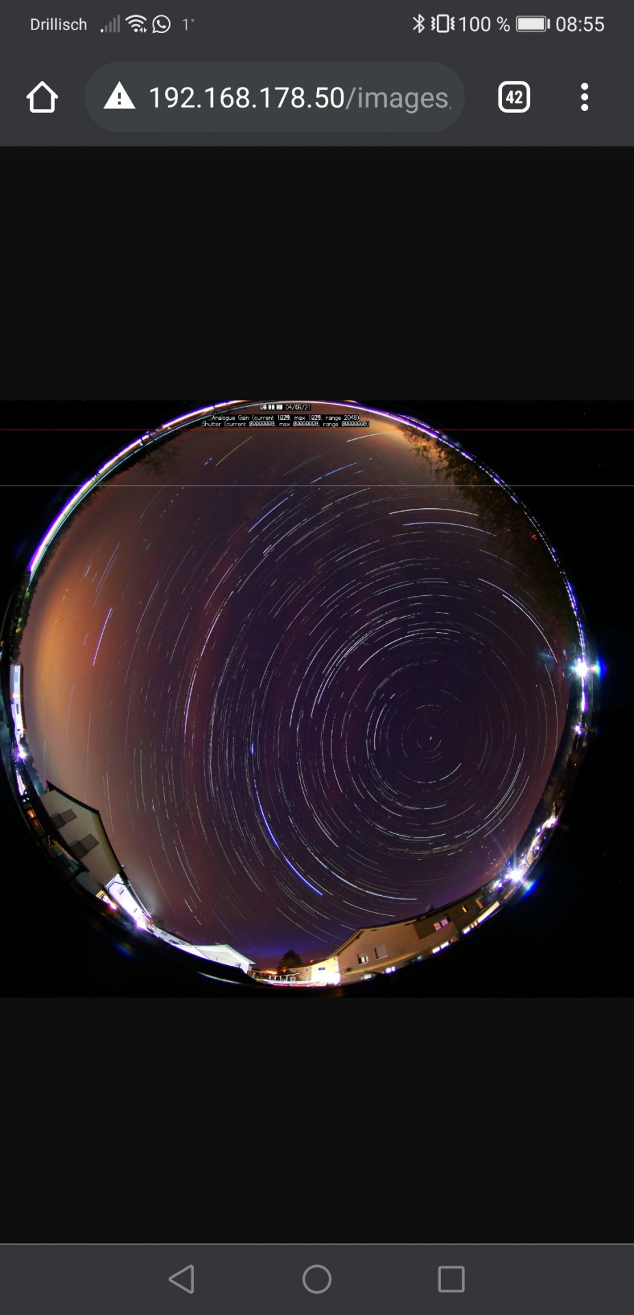

Zudem habe ich noch einen weißen Querstrich drin, kann man das irgendwie bereinigen. Kamera für die Nacht ist klasse am Tag jedoch grausam Blau

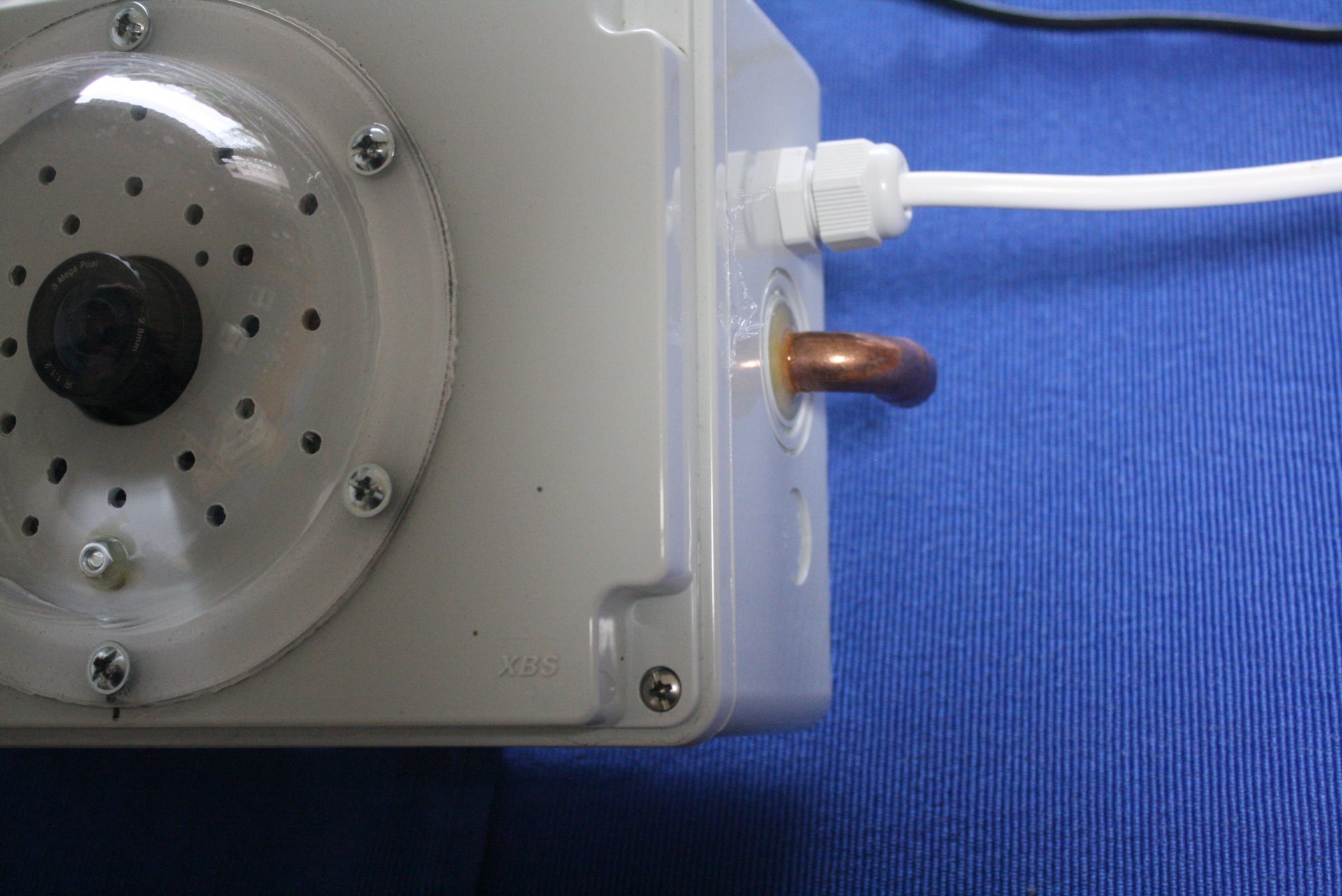

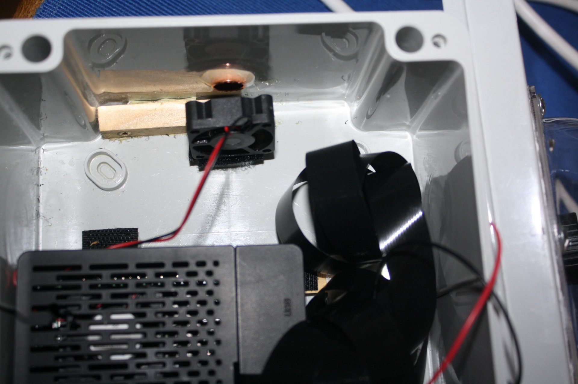

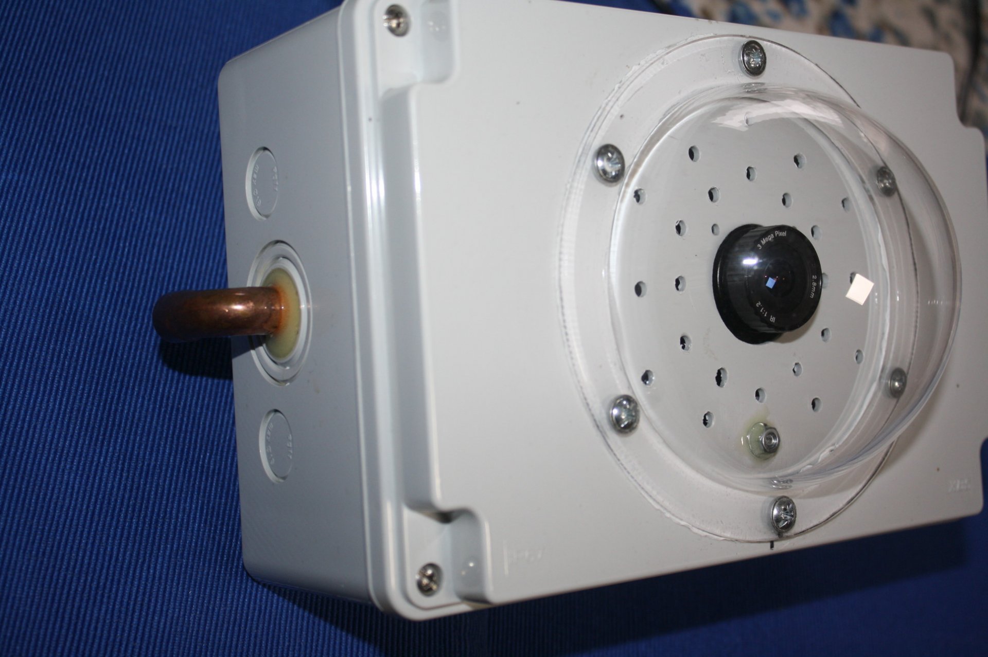

Aber eine Stromversorgung über PoE würde ich nicht empfehlen.
Dirk hat es schon angesprochen, die Wärme im Sommer?
Das gilt für alle. Weiter vorne wurde das schon diskutiert und es gab auch Lösungsvorschläge (Seite 2 und Seite 5)
Ich habe es mit zwei Kupferfittinge 22 mm und einen Lüfter (und noch ein Lüfter ;)) gelöst. Innen
sitzt ein Stück Fliegengitter (als loses Material zu bekommen) um ungebetene Gäste abzuhalten. Seihe Fotos.
Gans optimal ist es aber noch nicht.
Bei den großen Löchern, rate ich Dir auch die Power-LED (rot) und die Aktiv-LED (grün) des Pi's auszuschalten.
Die spiegeln sich gerne in der Kuppel und können "schöne" Bildeffekte erzeugen.

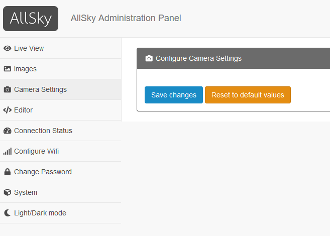

Habe jetzt mein Pi nach Daniel komplett neu installiert, für die RPi-HQ Kamera. Leider gibt es große Probleme.
Im Browser Allsky-Panel gibt es keine Kameraeinstellungen mehr und auch kein Livebild (siehe Screenshot). Bilder werden aber aufgenommen und gespeichert.
Habe ich bei der Konfiguration etwas übersehen?
Grüße Horst
