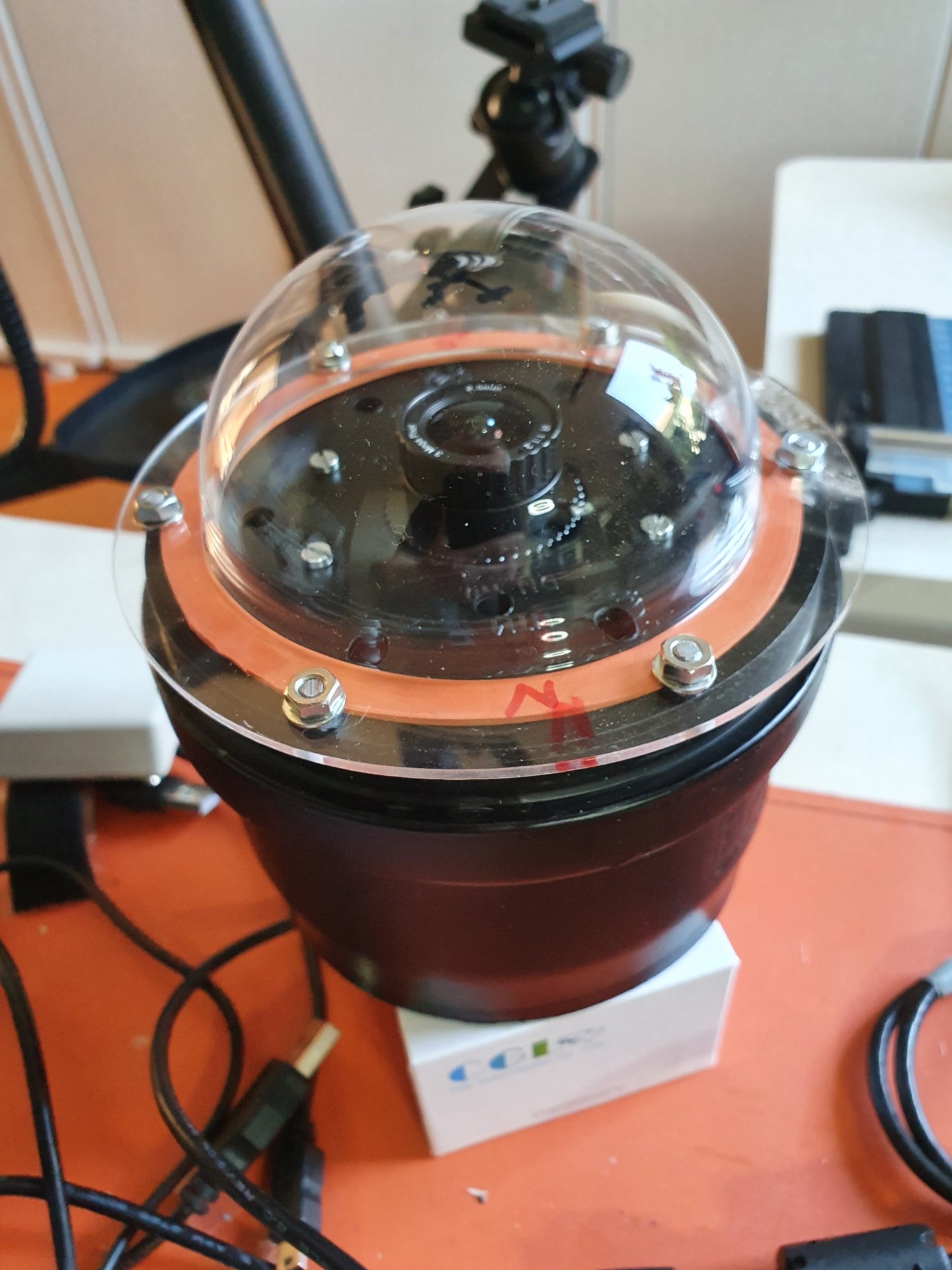

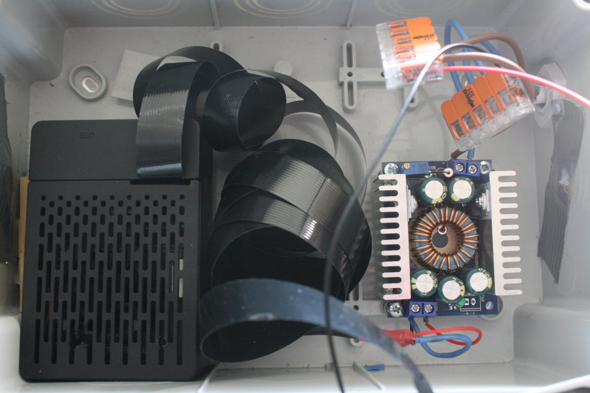

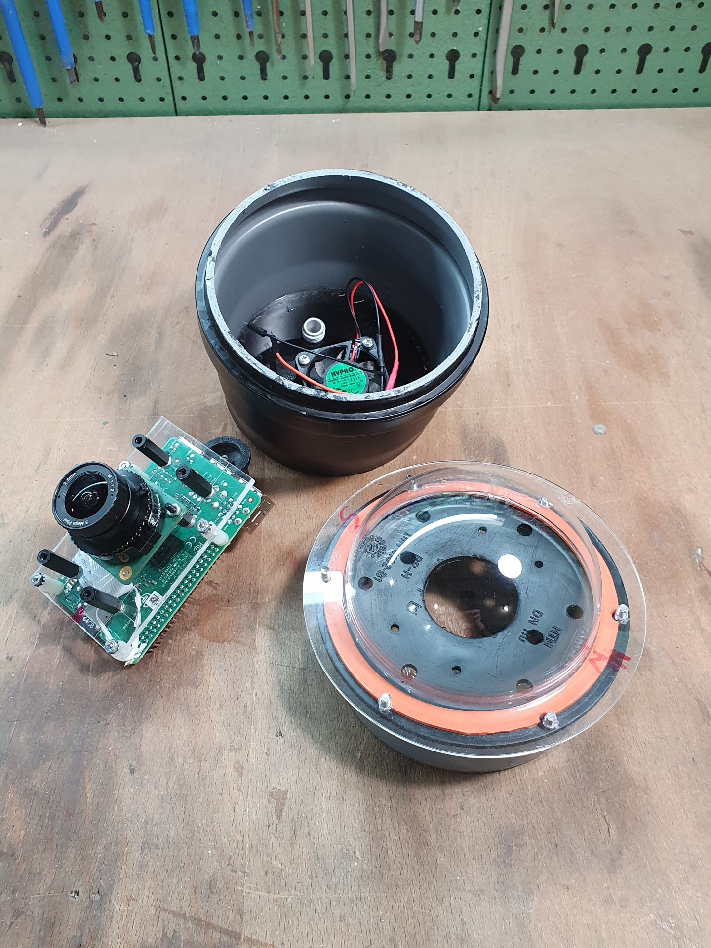

Moin an alle ALLSky'er .
Die Wintermonate sind vorbei (fast) und meine Test's
in Punkto Beschlag, Schnee und Raureif und... auch.

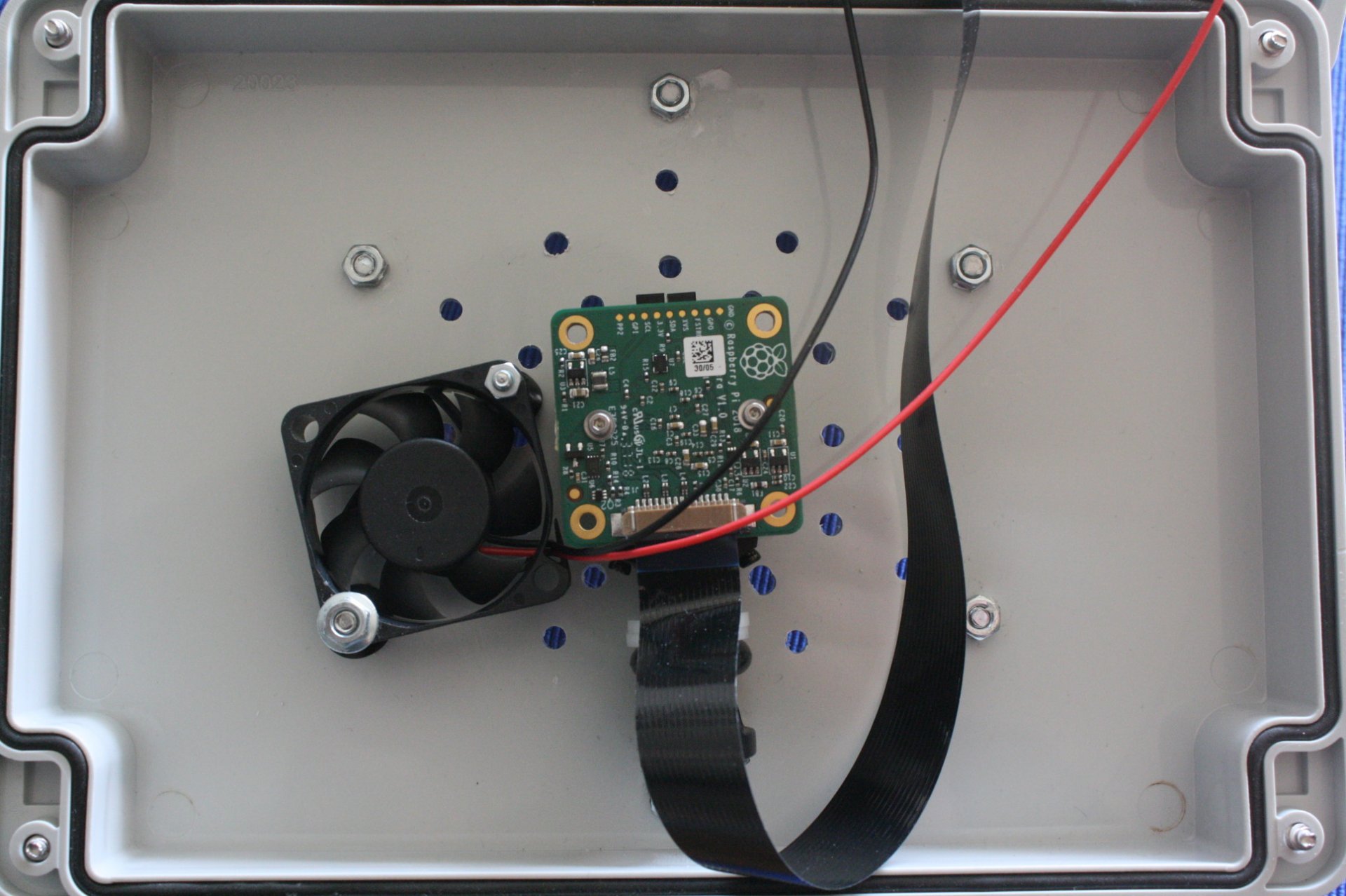

Ich habe für mich eine Lösung gefunden.
Ein Lüfter bläst bei mir die warme Luft, die der Raspi erzeugt in die Kuppel.
Auschlaggebend war, das auch ich mit oben genannten Widrigkeiten zu tun hatte.
Was tun?
Heitz-Widerstände und Temperaturfühler einzubauen fand ich nicht so prickelnd, die Wärme ist ja vorhanden,
außerdem erhöht es den Stromverbrauch. Ja, auch der Lüfter braucht Strom, aber sehr viel weniger.
Dann muss das Ganze noch über ein Script gesteuert werden. Zusätzliche Rechenleistung für den Raspi.
Die Bilder zeigen wie das bei mir aussieht.
Details beantworte ich gerne.
VG
Richard

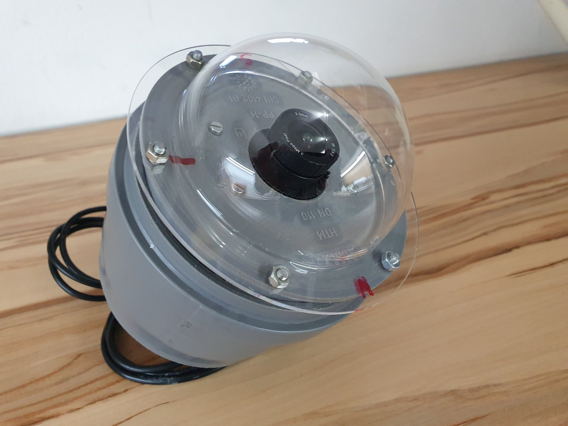

reicht es wenn der Lüfter die Innenluft nur im Keis bewegt. Meine Kapsel ist sonst dicht und verschlossen. Wo soll die Feuchte hinkommen. Meine Kamera ist noch im Rohbau und ich sammle Informationen bevor ich sie am Dachgiebel montiere

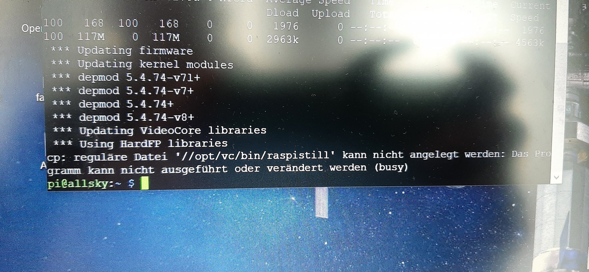

zu dem Problem mit der CPU Auslastung und dem hängen bleiben des Raspberry.
Das Problem kann eventuell an der Kernel Version liegen. Hatte ich auch zu Beginn einmal. Hast du eventuell ein: sudo rpi-update gemacht?
Schau mal hier: https://www.elektronik-kompendium.de/sites/raspberry-pi/2006061.htm
Ich habe nun das hier drauf: kernel: Bump to 5.4.74 … @popcornmix popcornmix committed on 4 Nov 2020
Du kannst das mit folgendem Befehl installieren:
sudo rpi-update 8ff9e0ab85fcaa9c29353a3ed07a9a6c758a4da7
sudo reboot

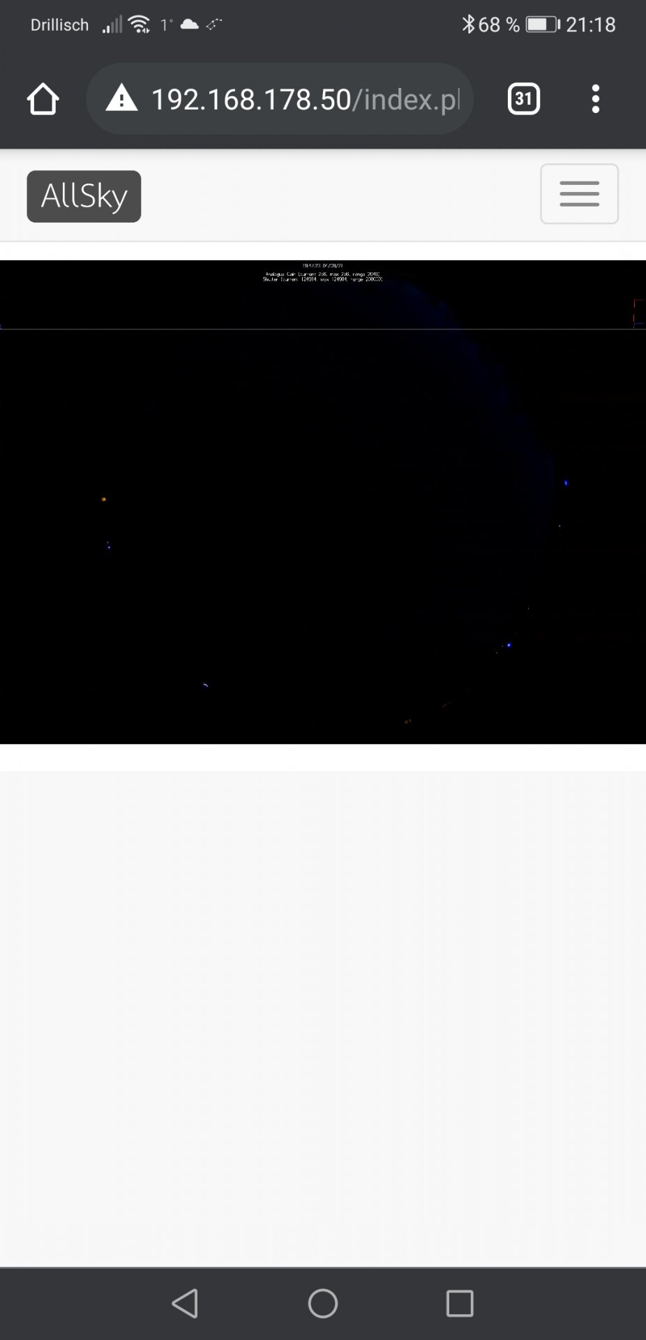

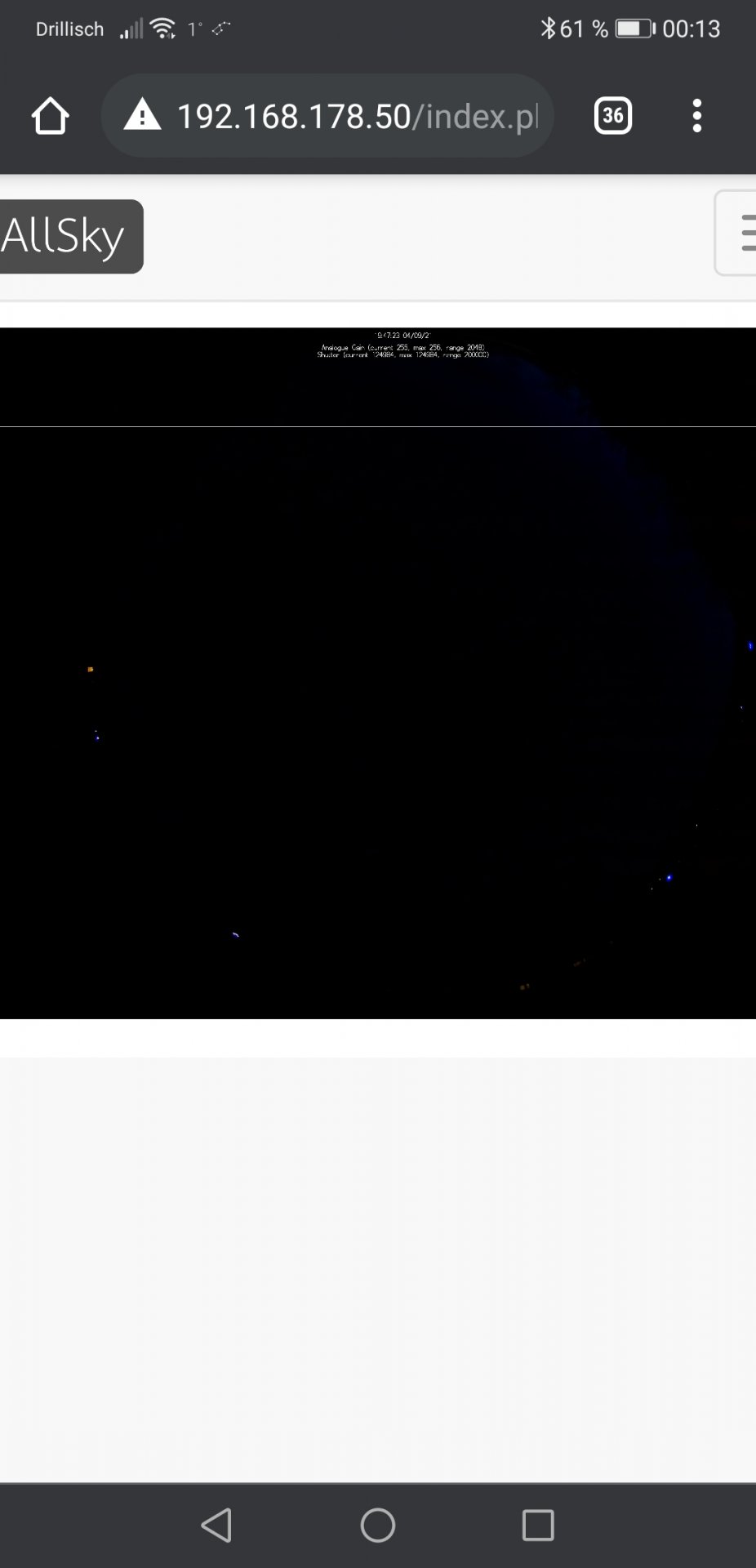

Hi Leute, ich habe nun auch auf die Raspicam umgestellt und die Stardot ist heute auch gekommen. Also es ist gerade bewölkt, bei der ASI 120 hab ich die Bewölkung deutlich und schön gesehen, bei der Raspi trotz 20 Sekunden nur schwarz schaut mal
Genau so eingestellt. Es ist jetzt klar und man sieht nur schwarz ausser ein paar Fensterlichter hier das bild
