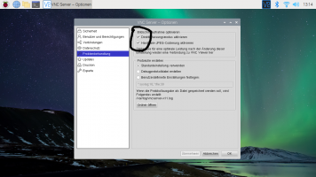

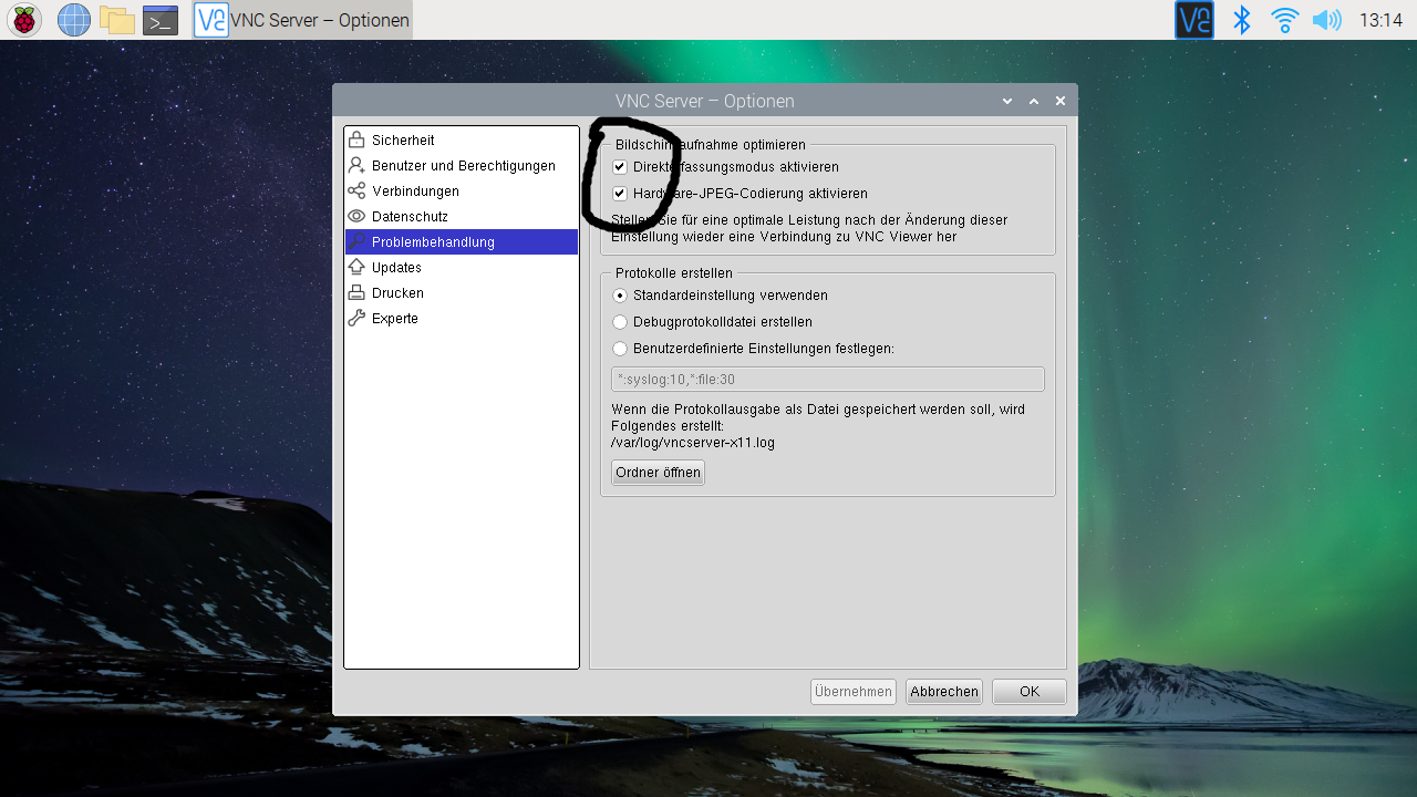

Ach ja noch etwas.
In einem anderen Beitrag hast Du geschrieben, es sei über VNC keine Vorschau möglich.
Ich kann es mir nicht erklären, warum im Netz der Netze immer
verbreitet wird, das über VNC keine Vorschau möglich ist.
Es ist möglich.
Anleitung:
- Auf das V2 Symbol gehen
- rechte Maustaste klicken
- Optionen wählen
- Problembehandlung wählen
- Häkchen setzen (siehe Foto)
Richard
Hallo Richard,
ich kann dir da gerade nur schwer folgen was die Videogeschichte angeht.
Ich glaube aber du verwechselst da etwas. Es ging um die Übertragung von Vorschauvideos mit Overlay ausschließlich über die HDMI Hardware des Raspberrys.
Das kann per VNC nicht übertragen werden, da es direkt von der HDMI Hardware erzeugt wird.
Tino

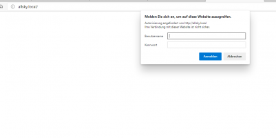

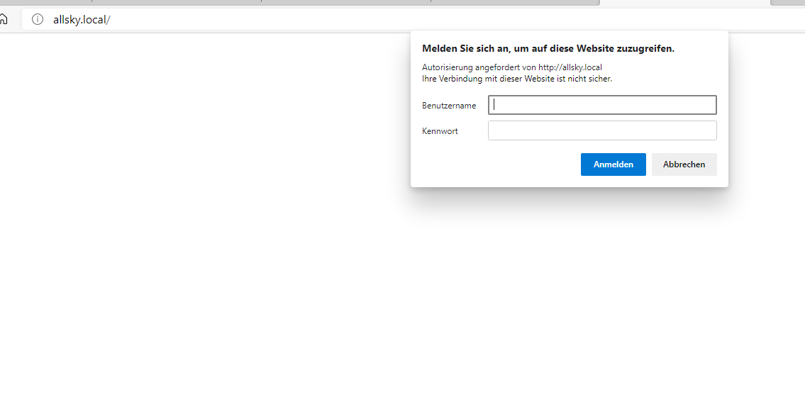

Hallo Leute,
bitte um Hilfe.
Ich halte mich kurz, auch sitze gerade an der Allsky. Für mich ist das alles absolutes Neuland mit dem raspberry usw...
Ich habe nun alles nach Anleitung installiert, scheint so auch alles drauf zu sein laut dem terminal.
Nun wollte ich das erste mal drauf zugreifen also über die IP Adresse bzw. allsky.local, jetzt verlangt er aber Benutzername und passwort?
Was soll das sein, die Login Daten mit pi und raspberry sind es jedenfalls nicht?
Kann mir wer weiterhelfen?
Vielen Dank!
CS Steve
The default username is 'admin' and the default password is 'secret'.
so stehts in der github Anleitung
Grüsse,
Lars
