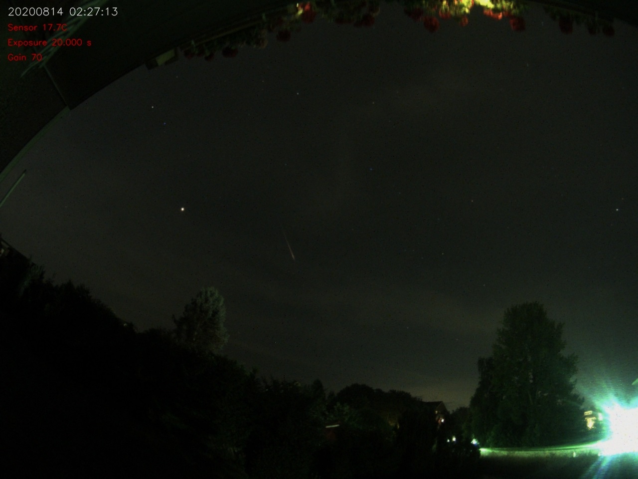

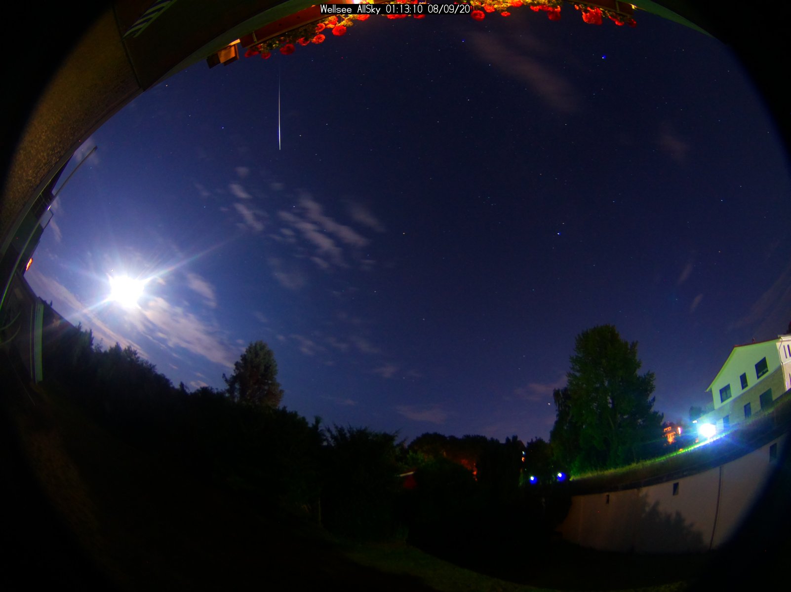

Hallo Richard,HQ- vs ASI-Kamera ????
Die Frage ist, was will ich mit der ALLSKY-Kamera machen?
Ich benutze die Kamera um Meteore und Himmelserscheinungen in der Nacht einzufangen.
Die Motivationen der Einzelnen Betreiber sind verschieden, wie auch der Geldbeutel.
Meine ASI120MC-S hat 179 € gekostet. Dabei war ein 2,1 mm Objektiv mit etwa 150 Grad Sichtfeld.
Die Hq-Kamera kostet momentan ca. 54,50 € ohne Objektiv. Ein Fisheye ca. 62 €
Meine Asi macht grottenschlechte Bilder. Was sagen will eine bessere Asi muß her. Dann bewegen wir uns schon in einer Preisklasse(250€ bis 400 €),
die meiner Meinung nach ein wenig übertrieben ist.
Dann kommt noch dazu das, wie hier im Forum schon erwähnt, die Kameras durch die Sonneneinstrahlung eine begrenzte
Lebensdauer (mit oder ohne IR-Filter) haben.
Nach einem oder eineinhalb Jahren die Kamera wegzuschmeißen fällt mir da bei der HQ leichter. 54...€ (das Objektiv kann ich ja weiter nutzen ).

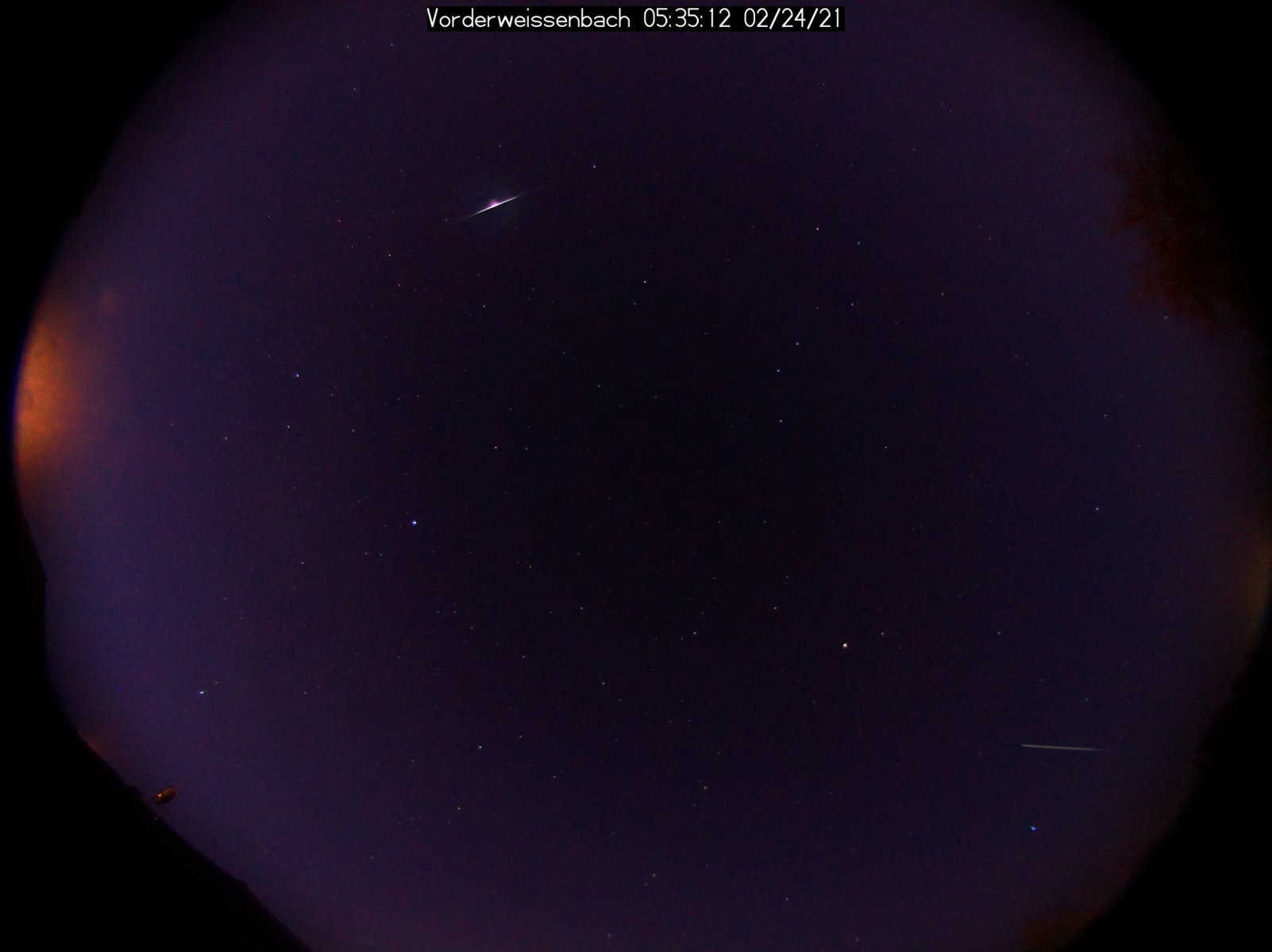

Anhang: ASI mit Meteor und HQ mit Meteor
VG
Richard
Da ich die AllSky Kamera auch auf der ToDo Liste habe, lese ich das hier mit Begeisterung mit. Auch die Videos sind erstklassig und freue mich schon auf den nächsten Teil zum Projekt All Sky.Hier vermutlich ein Iridium Blitz mit der Raspberry HQ Kamera:
Hallo Daniel,Hallo Richard,
na das Ergebnis ist ja recht deutlich. Da scheint die Raspberry HQ Kamera um einiges besser zu sein.
Ich muss auch sagen das ich echt zufrieden bin damit.
Objektiv habe ich das von meiner ASI 120mm-s genommen. Also das 2,1 mm Objektiv. Durch den größeren Bildsensor der Raspberry Kamera ist das Bildfeld mit dem Objektiv auch etwas größer als mit der ASI 120mm-s.

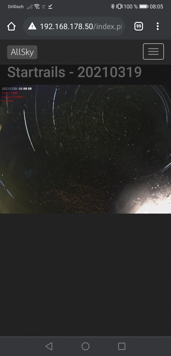

Link zur Grafik: http://db0hal.dyndns.org/upload/server/php/files/tino/startrails-20210319.jpg
