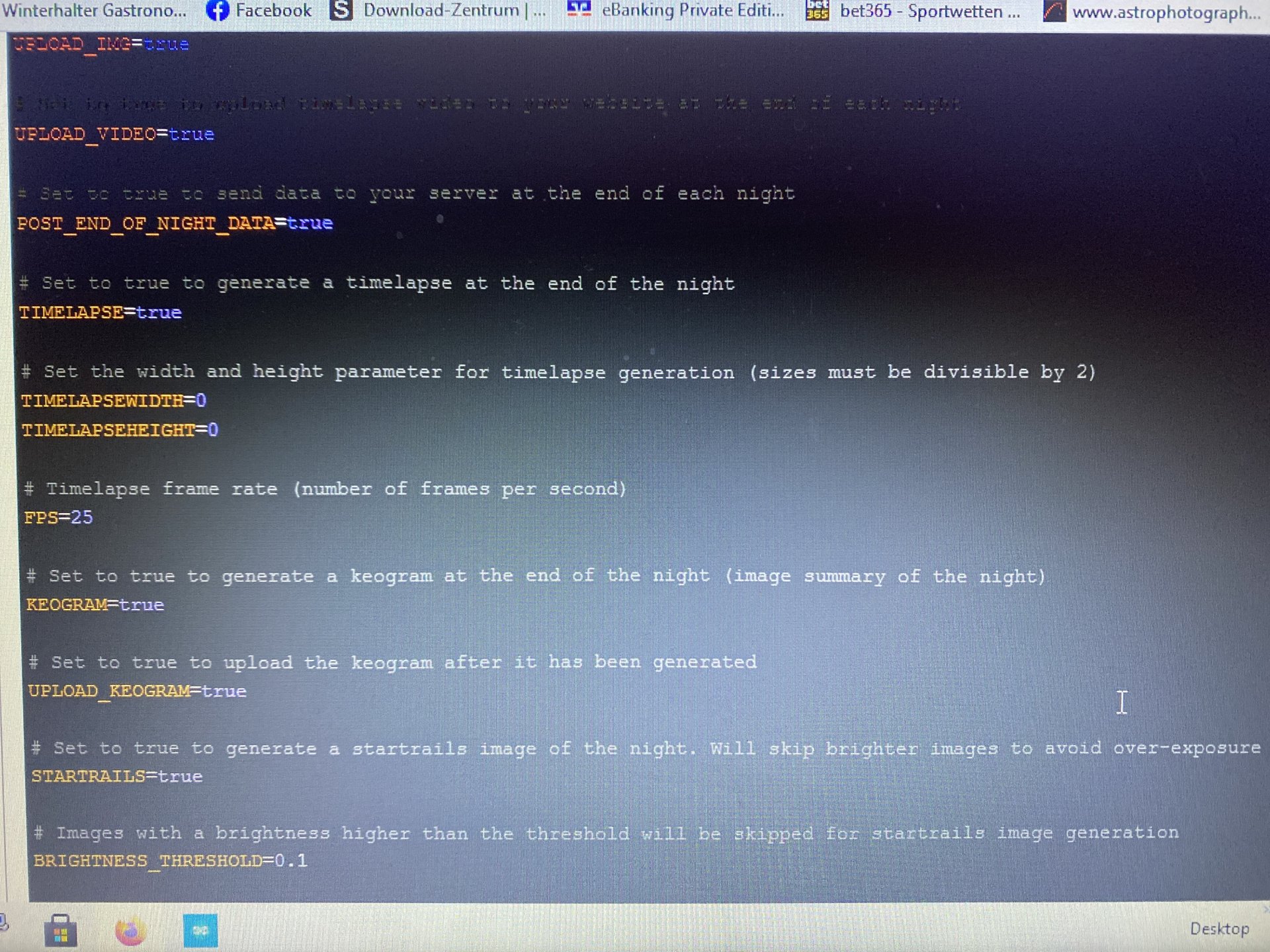

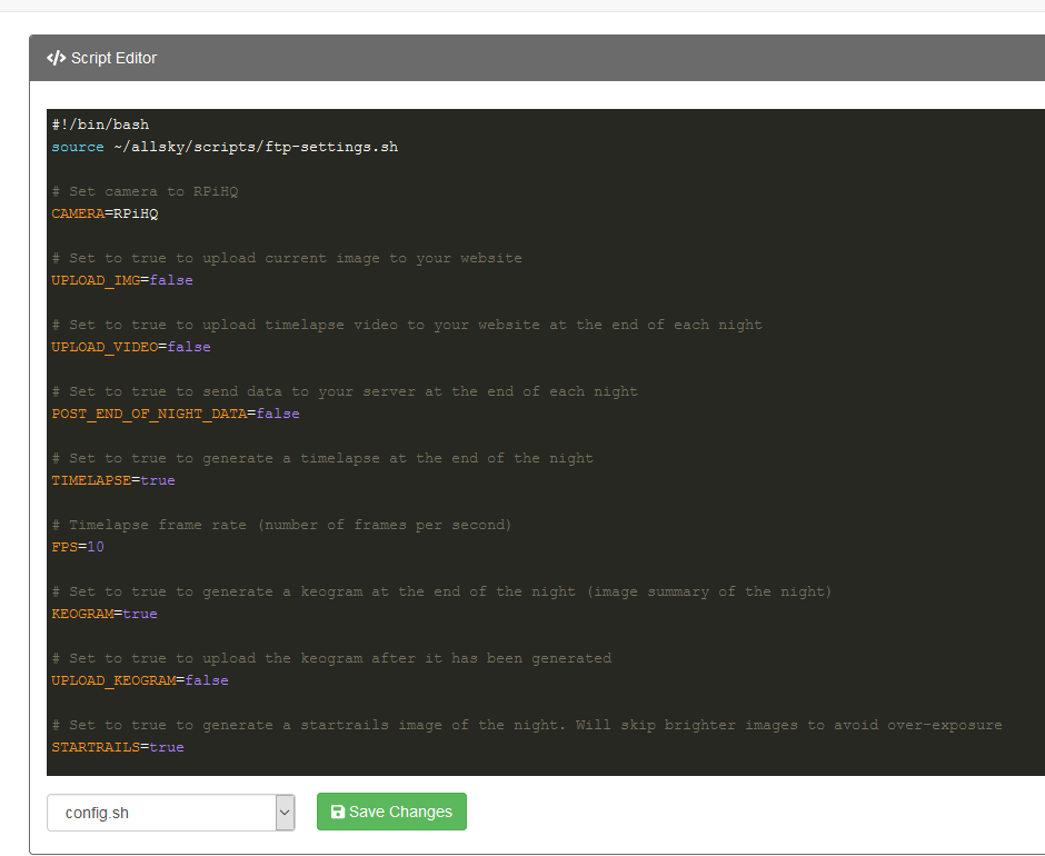

Hallo ich bitte nochmals um Hilfe. Ich hab mir alles nochmal durchgescrollt finde aber leider keine Lösung.
Seit Umstellung auf die Raspicam geht irgendwie alles nicht mehr richtig. Mit der Asi ging von Anfang an alles perfekt.
Das einzige was geht sind die Startrails, Timelapse geht gar nicht und auch das Keogram ist total zusammengeschrumpft, ich füge es mal an.
Zudem kann ich nicht immer auf die alksky zugreifen das ist echt komisch.
Danke schon mal wieder!!
CS Steve

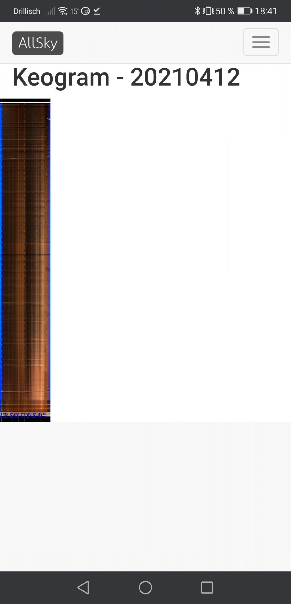

Hallo allskyer, ich habe mir nun nochmals alles von vorn durchgekaut. Hat denn niemand einen Tipp warum mit der Raspberry HQ Kamera bei mir kein Timelapse erstellt wird und nur dieses geschrumpfte schmale Keogram? Ich fügs nochmal an.
Was ist denn der Unterschied zur Asi da ging ja auch von Anhieb an alles perfekt?
Ich habe nun schon 3 mal alles neu installiert plus dieses Kernelupdate wegen der CPU Auslastung wie Daniel es auch beschrieben hat. Übrigens hatte ich dieses CPU Problem ebenfalls nicht mit der ASI.
Also nochmals, seit Umstieg von der ASI auf die Raspberry HQ Kamera
- kein Timelapse
- Keogram nur ein ganz schmales Bild wie ein Streifen
- immer wieder mal nicht erreichbar die Allsky
Alles das selbe installiert wie hier beschrieben bzw wie ich es mit der ASI gemacht hatte da lief alles problemlos und dauerhaft.
Danke nochmal
CS Steve

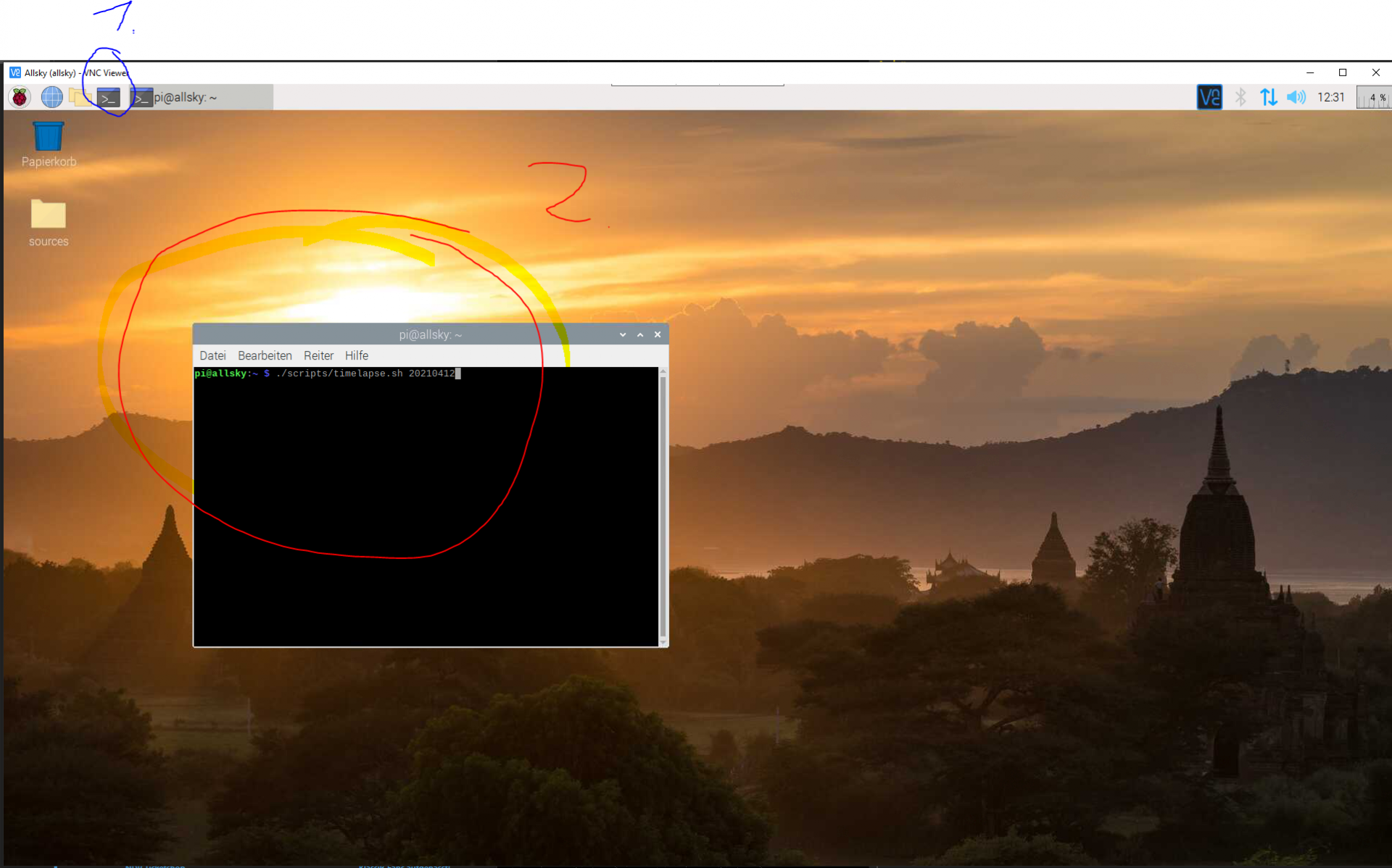

Hi Steve
melde dich mal mit VNC auf dem Pi an und wechsel in den allsky ordner.
./scripts/timelapse.sh 20210414 (für den heutigen Tag)
dann kommt eventuell eine Fehlermeldung. Es gibt ja tausend Gründe z.b. Bildbreite lässt sich nicht durch 2 teilen oder auf ordner kann nicht zugegriffen werden
Bin gespannt
Hi Steve
Bin gespannt
Vnc ist dieses putty ding?
Sorry ich bin ein null komma nullprogrammierer :-)
unter Windows VNC viewer runterladen und IP des PIs angeben. Nutzername ist PI und dein Passwort.
dann solltest du das hier sehen.

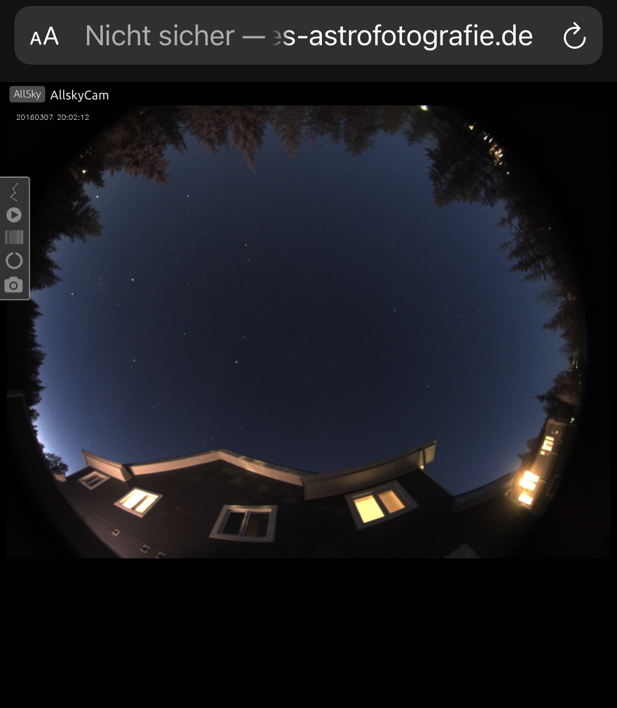

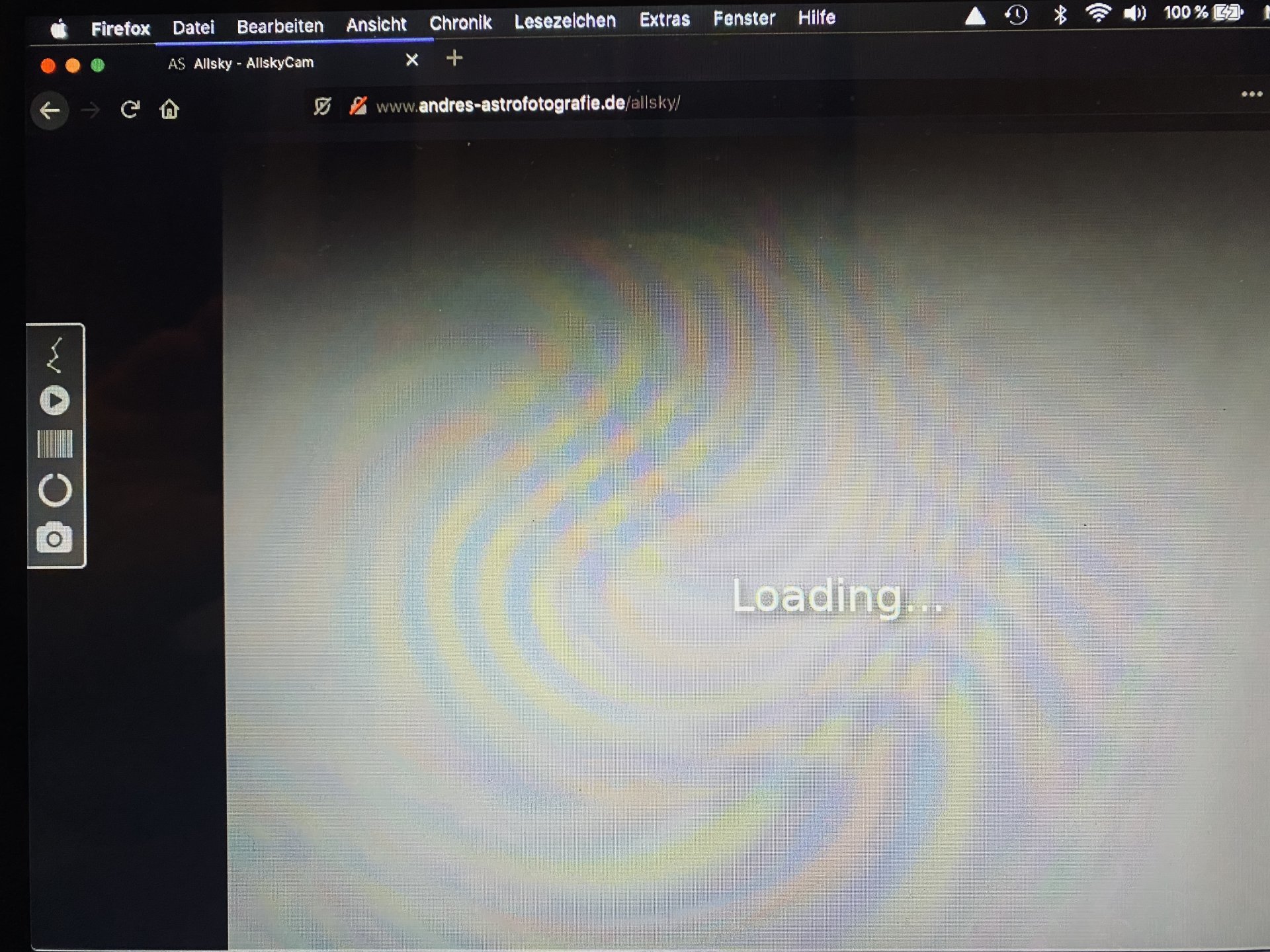

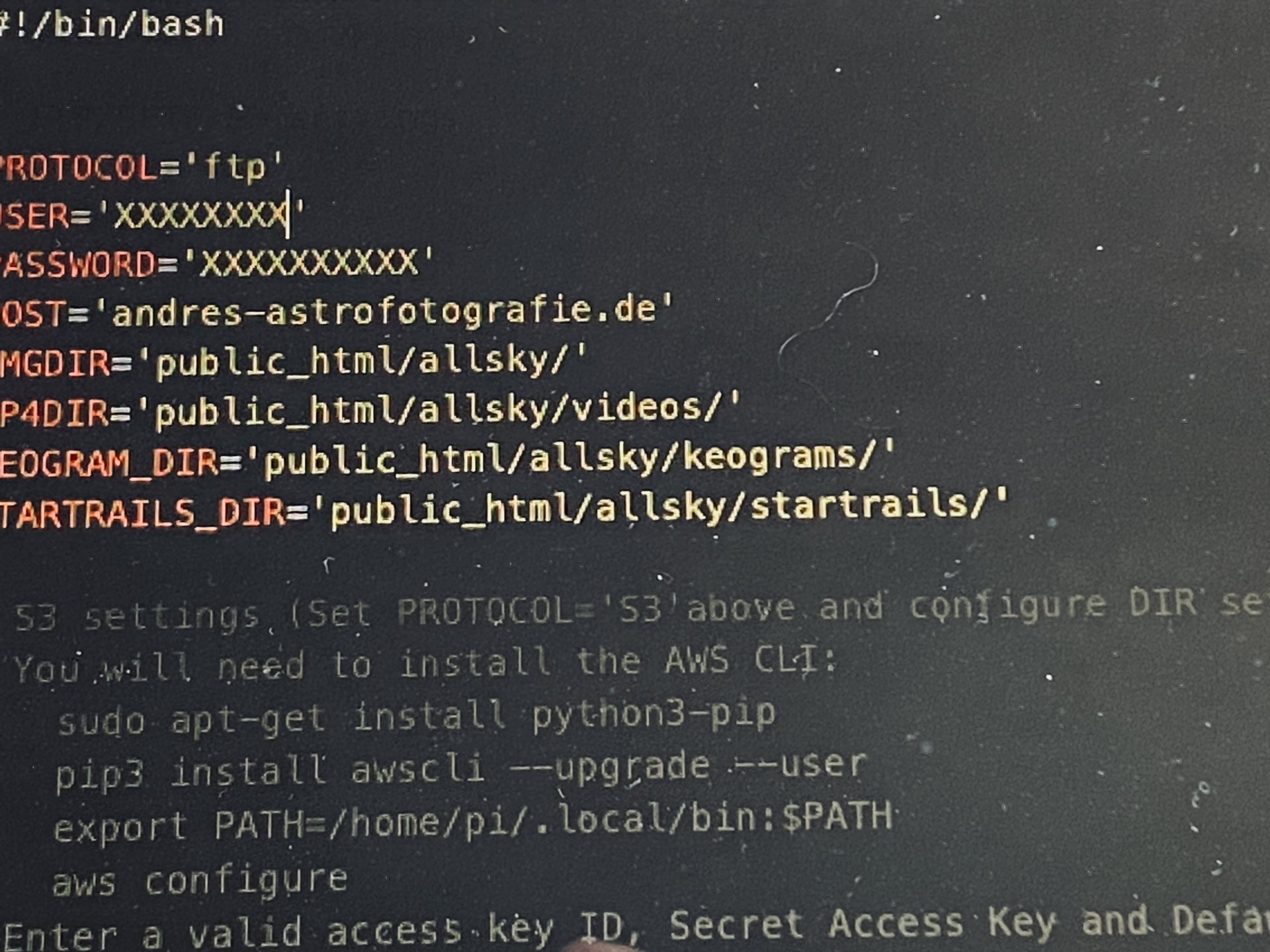

Hallo nochmal an alle, die ihre Cam in die Webseite eingebunden haben. Ich bekomme soweit alles hin. FTP Verbindung steht. Webseitendaten sind hochgeladen. (Alles noch im Aufbau)
Leider bleibt, nach Anklicken der „Allskycam“, das Loading.... und das war’s. Die Verzeichnisse stimmen alle.
Ich bekomme einfach kein Bild.
Kann mir bitte wer weiterhelfen?
Vielen Dank schon mal und Gruß:
André

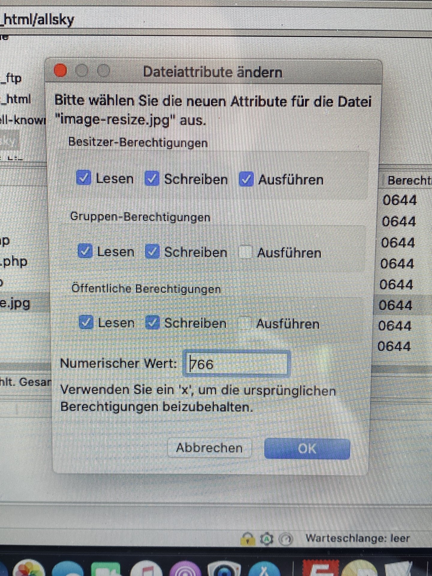

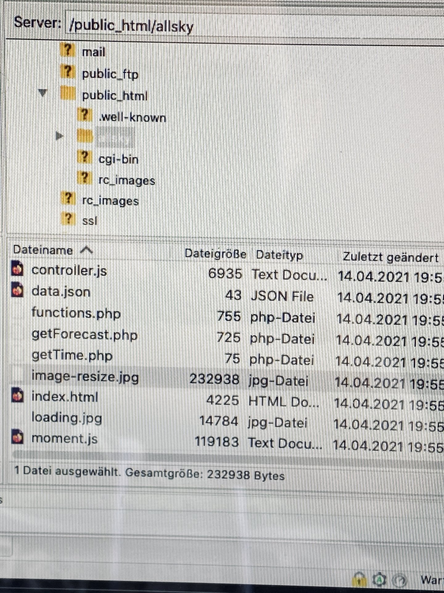

Hi Andrè,
prüfe mal auf dem Webspace, ob es dort die Datei "image-resize.jpg" gibt und ob diese beschreibbar ist. Das wäre die Datei, die immer vom Allsky-Raspi aktualisiert werden müsste.

Auf dem Raspi hast Du die Übertragung auch aktiviert in der config.sh?
Code:
# Set to 0 to disable Daytime Capture
DAYTIME="1"
Und die Angaben in der ftp-settings.sh stimmen auch? Dürfte bei Dir wohl so oder so ähnlich aussehen:
Code:
#!/bin/bash
# FTP/SFTP settings
PROTOCOL='sftp'
USER='xxxxxxxx'
PASSWORD='xxxxxxxxx'
HOST='andres-astrofotografie.de:23'
IMGDIR='/web/andres-astrofotografie.de/allsky/'
MP4DIR='/web/andres-astrofotografie.de/allsky/videos/'
KEOGRAM_DIR='/web/andres-astrofotografie.de/allsky/keograms/'
STARTRAILS_DIR='/web/andres-astrofotografie.de/allsky/startrails/'
Code:
DAYTIME="1"
Code:
#!/bin/bash
# FTP/SFTP settings
PROTOCOL='sftp'
USER='xxxxxxxx'
Set Daytime steht auf „1“.
Statt xxxxx sind meine Zugangsdaten natürlich eingetragen ?
Da das eine ftp-Verbindung ist, setze mal in der ftp-settings.sh hinter die Internetadresse noch den FTP-Port "21", das wäre zumindest der Standardport für ftp:
Code:
HOST='andres-astrofotografie.de:21'
Du musst sicher sein, dass Du vom Allsky-Raspi eine FTP-Verbindung zu deiner Website herstellen kannst. Das könntest Du direkt vom Raspi in der Konsole einmal testen, indem Du folgenden Befehl ausführst und schaust, ob eine Verbindung zustande kommt:
Code:
pi@allsky:~ $ lftp -u ftp-Benutzer,ftp-Passwort -p 21 ftp://andres-astrofotografie.de/
Bei manchen Webspace-Anbietern wird mittlerweile das einfache ftp auch nicht mehr unterstützt und Du musst sftp verwenden.
Code:
Code:
