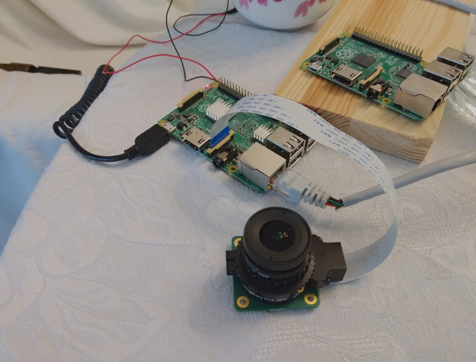

Hey Freunde, da ich erste echte Fortschritte erziele schließe ich mich der AllSky DIY Community mal an.

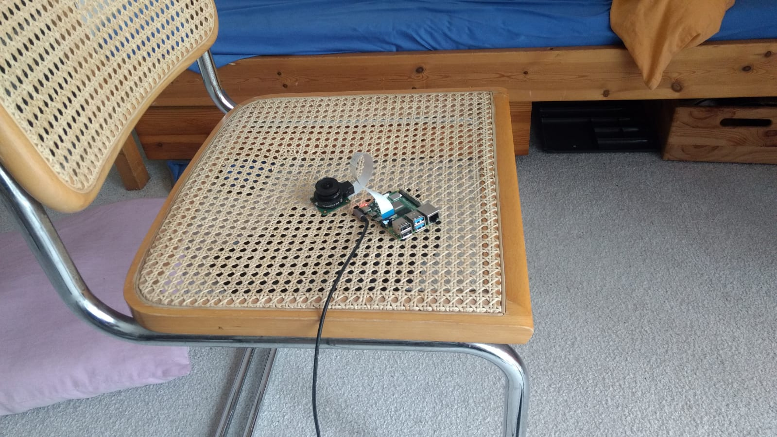

Ich bin dieser Anleitung gefolgt und bin das Anfangs alleine angegangen, da die Informatik hier nicht sehr kompliziert ist, mein Bruder hilft mir aktuell aber dan doch, wir, haben ja schonmal zusammengearbeitet bei meinem Motorfokus.
Hab das mit einem Raspberry 2B gemacht, den hatte mein Bruder vorrätig.

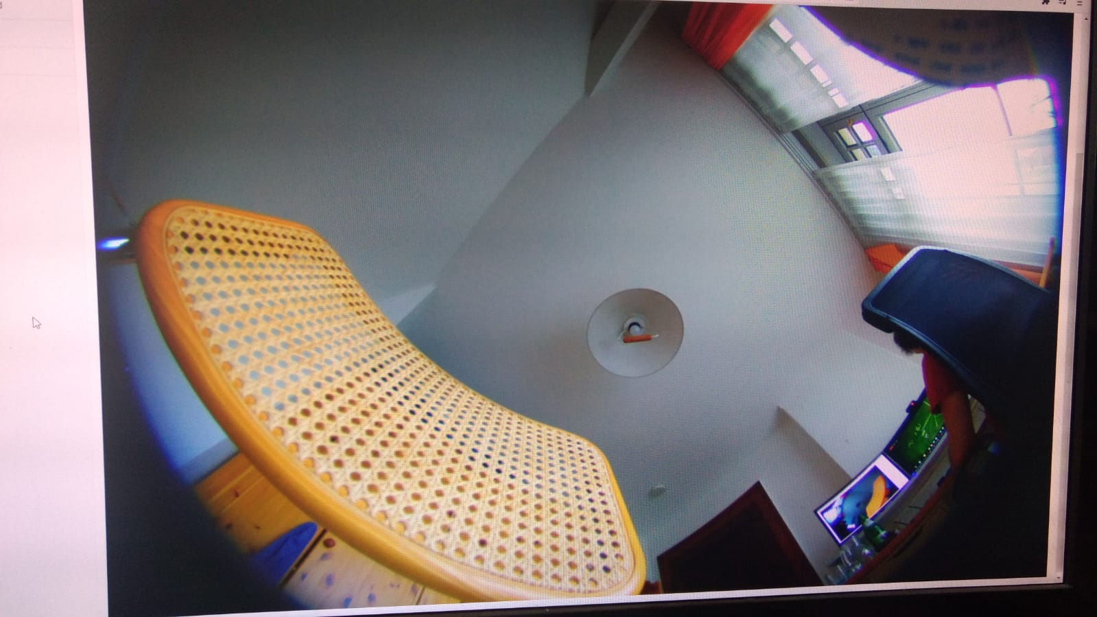

Vor letzte Woche haben wir das ohne Objektiv getestet, da war Farbe zu sehen das wars, jetzt mit dem Objektiv, sieht es schon viel besser aus unten Bilder.
Haben aber noch Probleme der alte Raspberry ist sehr langsam und das Bild blinkt, die ganze zeit auf allerdings nicht mit einem neuen Bild, hier ist es so, das wir einstellen, er soll alle 10 sek ein neues anzeigen er braucht aber deutlich länger, während das alte die ganze Zeit blinkt, beide Probleme hoffen wir mit einem Raspberry 4 zu lösen, den bestelle ich deshalb. Als nächstes, muss ich nur noch ein Gehäuse für Raspberry und Kamera bauen mit Acrylglas-Kuppel, da werde ich mich hier inspirieren einige haben ja schon interessante günstige Lösungen gezeigt. das ganze möchte ich, dann auf meinem Balkon fest aufstellen, vieleicht in dem ich einen Pfosten an das Geländer montiere und sie dort oben aufschraube.

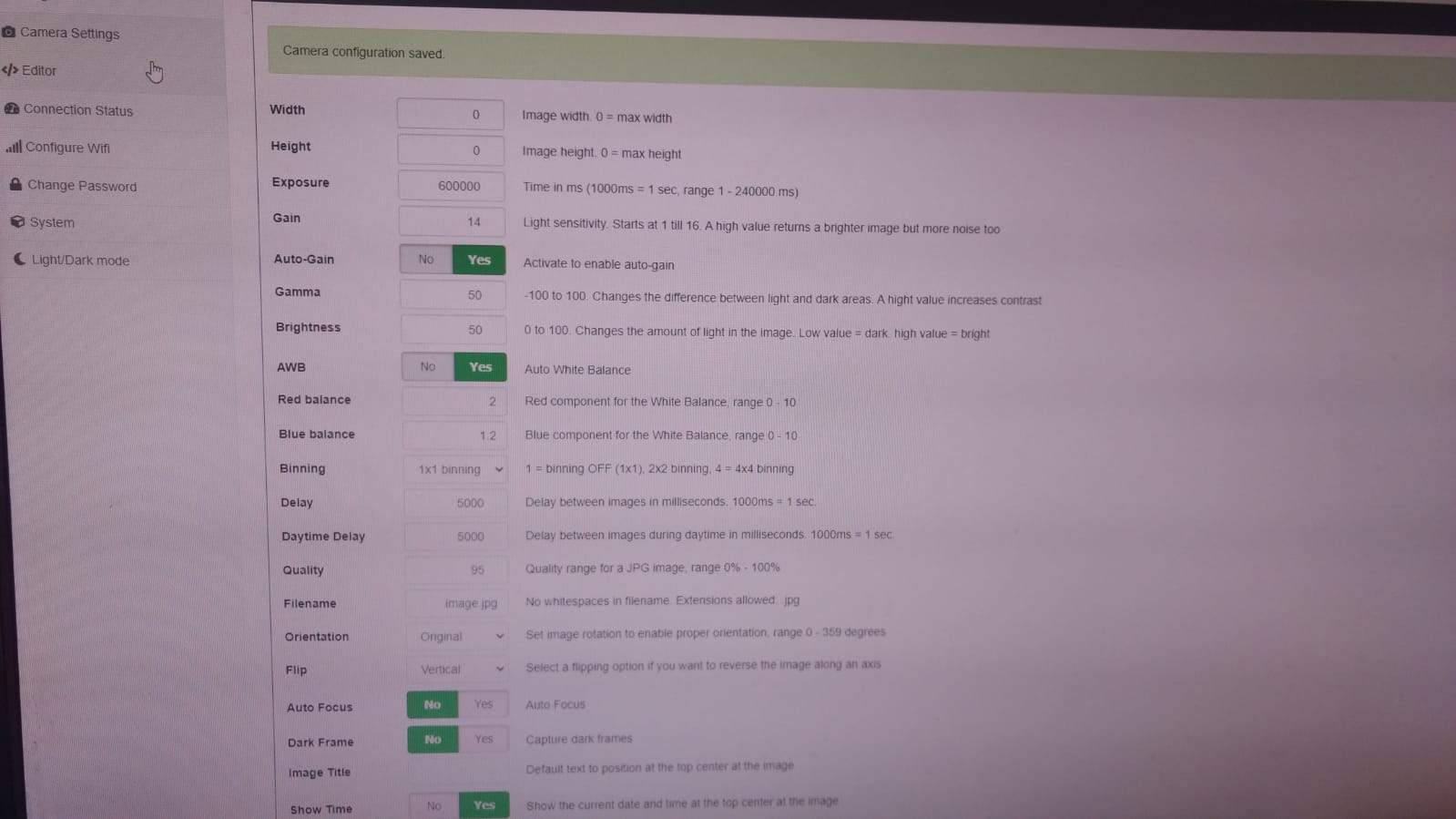

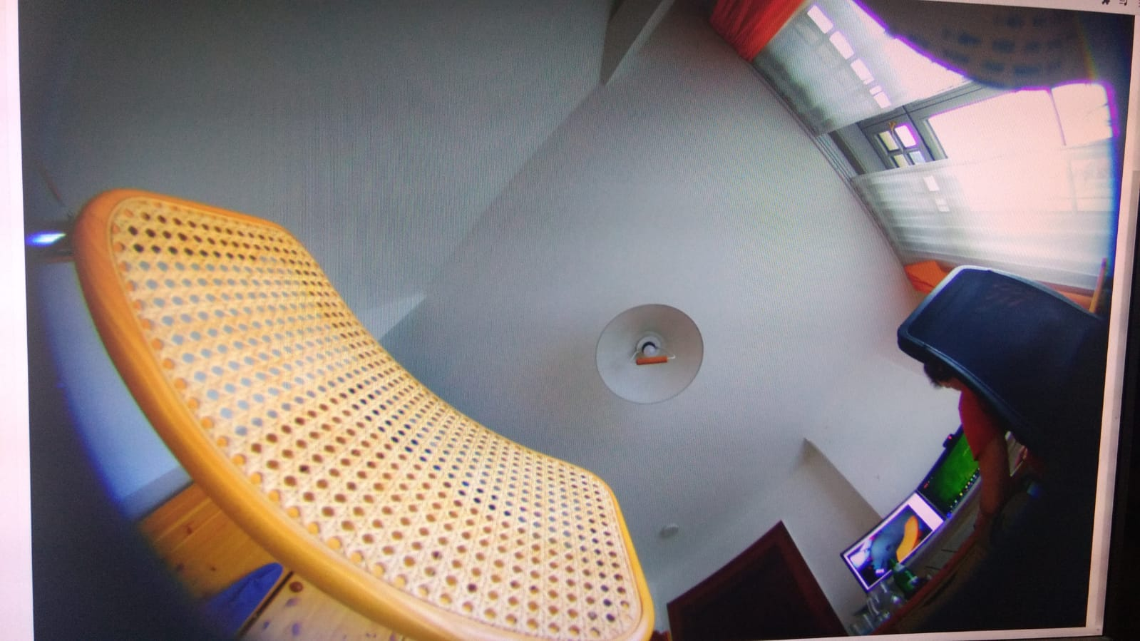

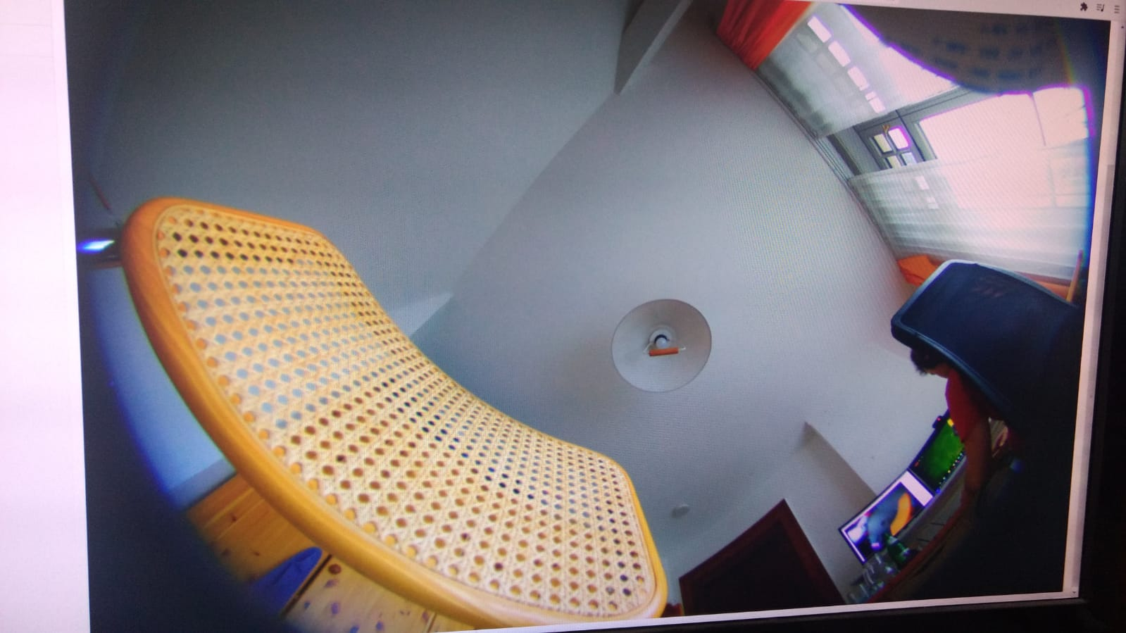

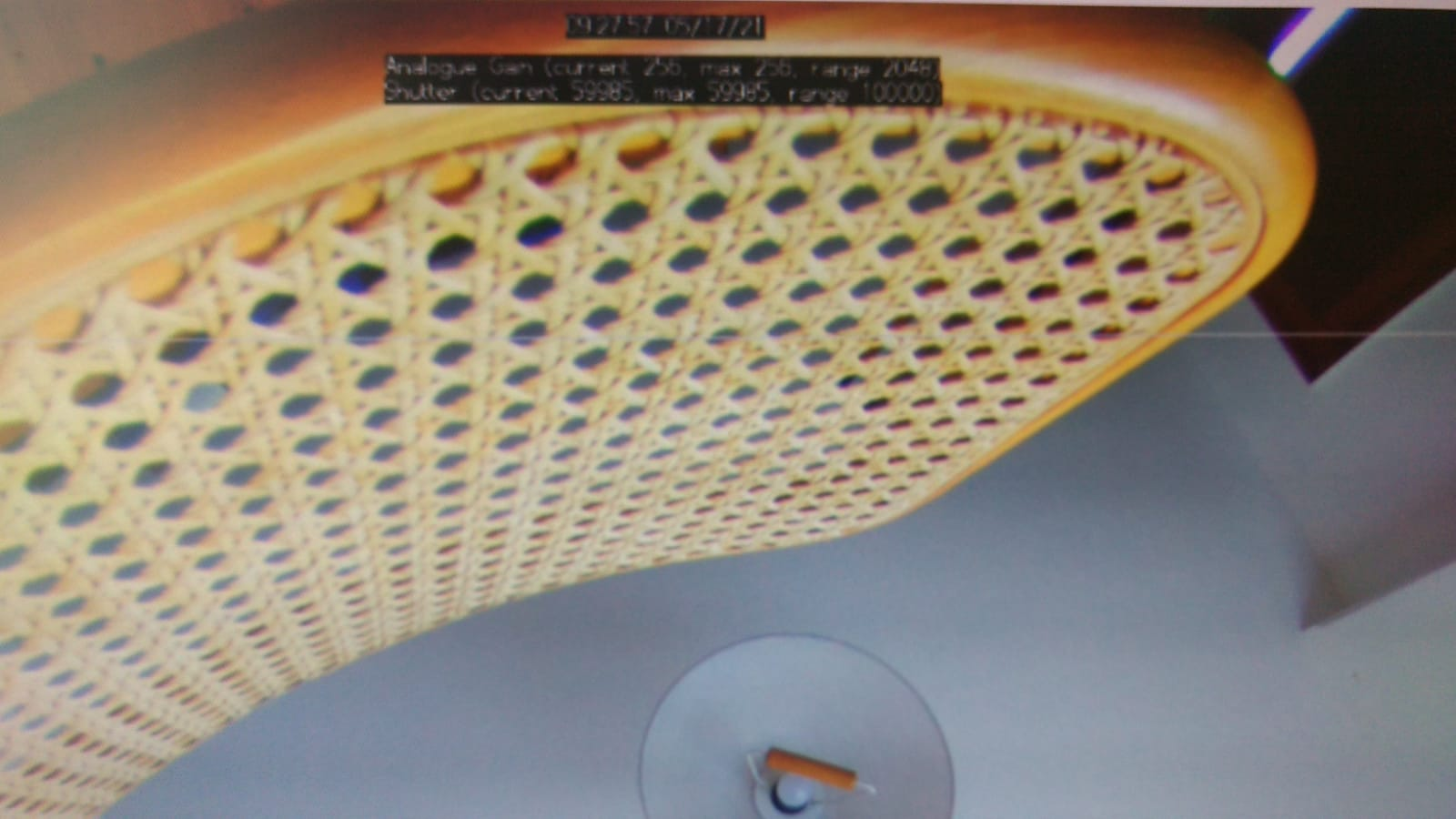

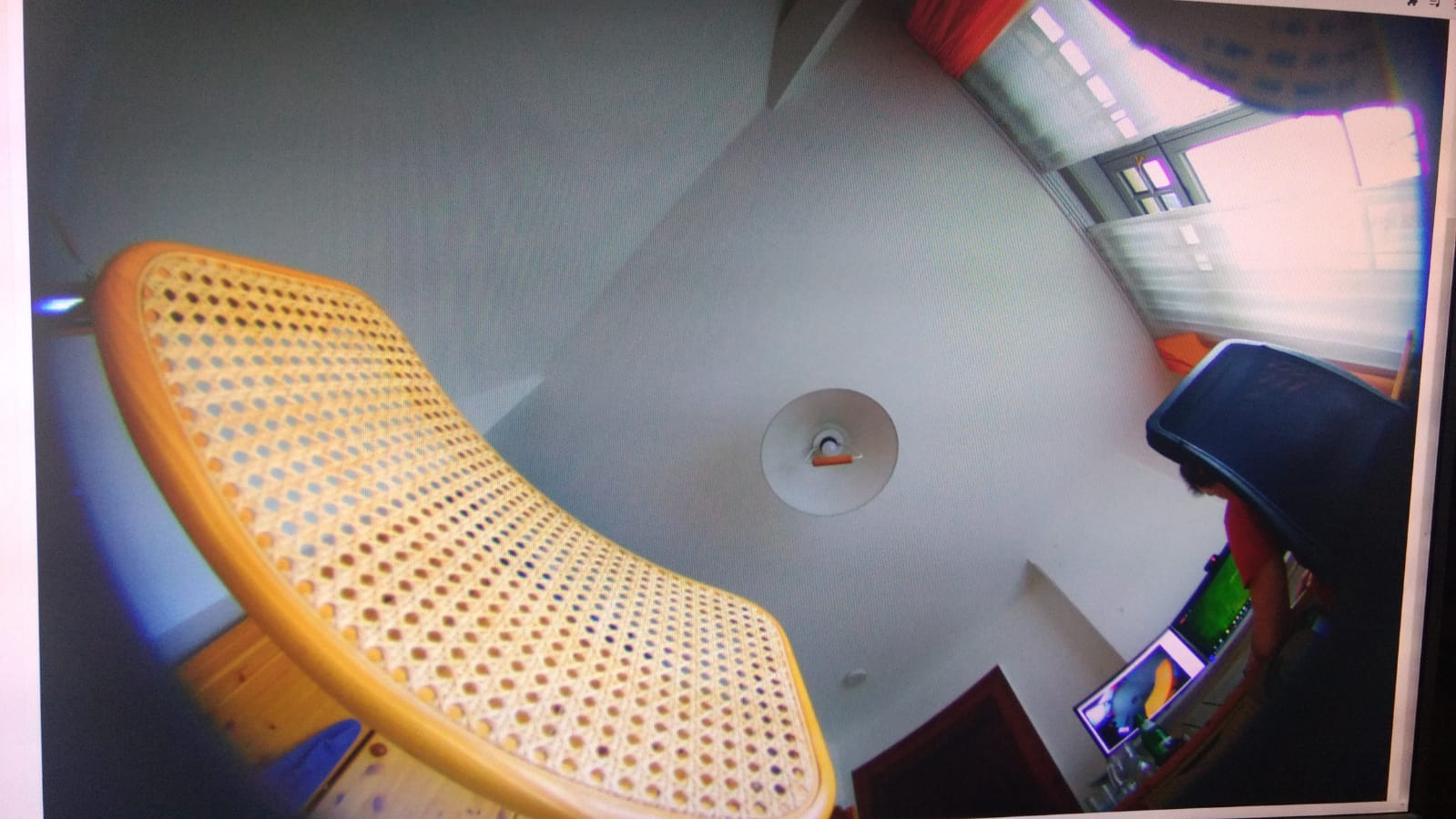

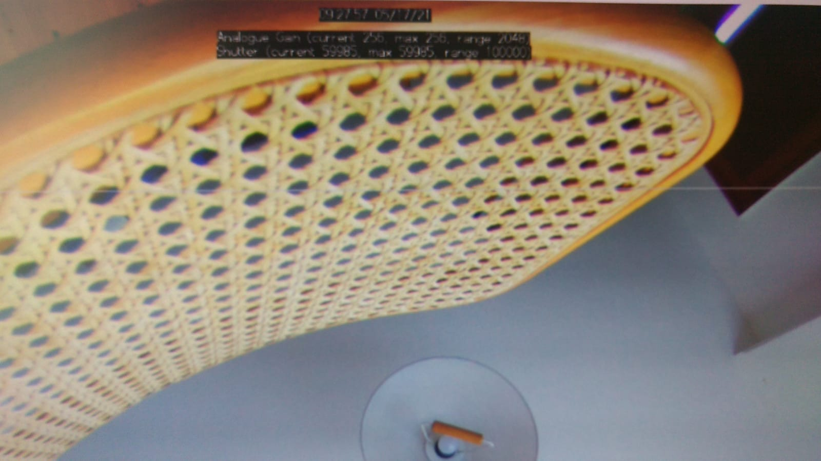

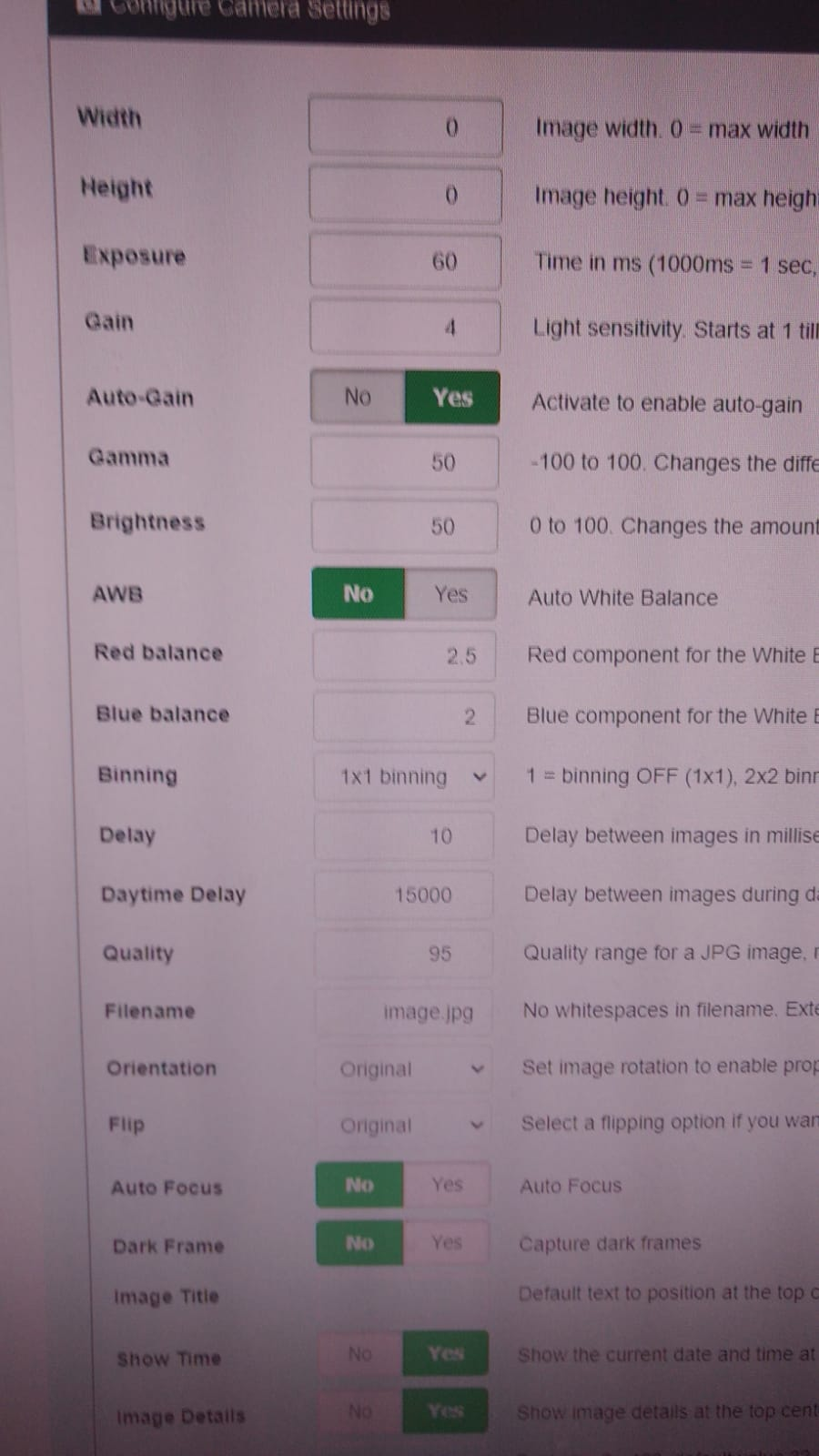

Eigentlich funktioniert das gut blinkt nicht mehr, nur eines verstehe ich nicht ich Teste das aktuell nur bei Tag im Zimmer, ich hab die Belichtungszeit auf 60 Sek und dann sogar auf 600sek gestellt, also in der Software angegeben in 600000ms. Das neue Bild kommt auch erst nach 1 Minute bzw 10 Minuten aber es sieht genau gleich aus eigentlich müsste es doch jetzt extrem überbelichtet sein, eigentlich nur noch weiß, was verstehe ich nicht, könnt ihr mir weiterhelfen
Clear Skies
10min
1min
6sek
600ms
Ich hab durch Daniel Nimmervolls Video rausgefunden, das die Software Tagsüber die Belichtung automatisch regelt und ich da nichts ändern kann.

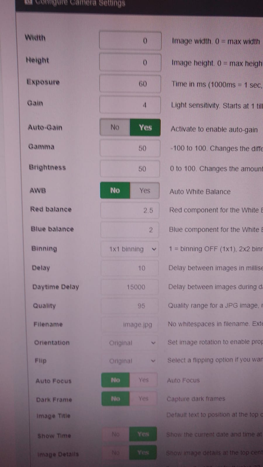

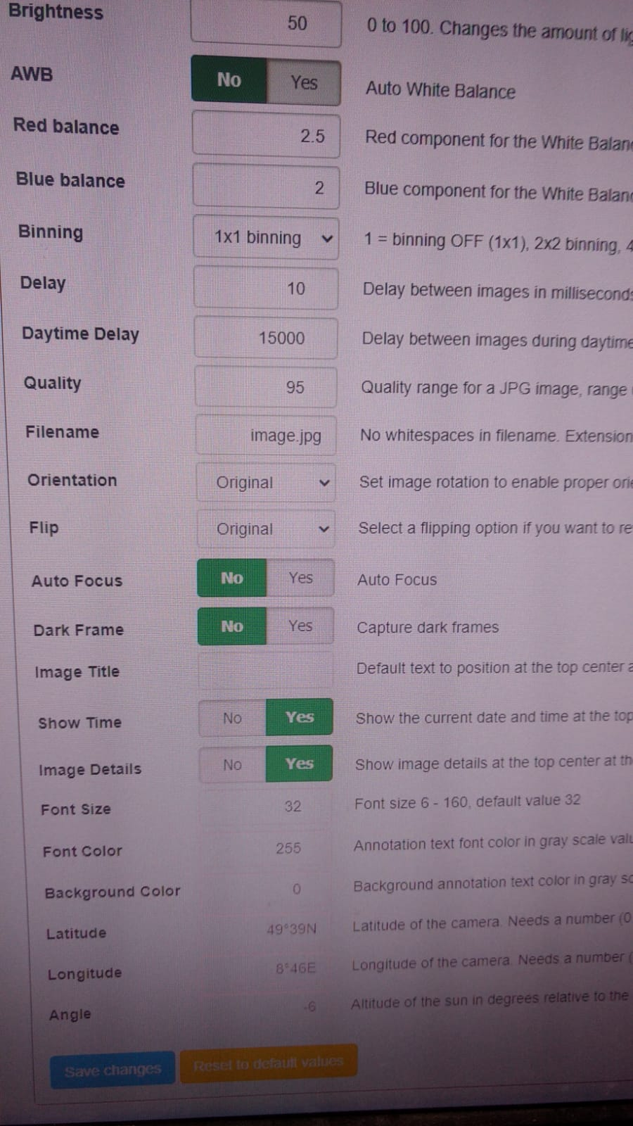

Ich hab aber jetzt neue Probleme, ich hab gesehen, das die Uhr ein stunde nach geht, als hier hab ich 10:00 und dort 9:00 in der Hoffnung, das es sich, dann umstellt, hab ich meine Standort längen, Breitengrad eingetragen. Plötzlich war es überbelichtet, die Uhrzeit steht immer noch bei 9:22, hab jetzt Manuell 60ms eingestellt das scheint zu passen, die Frage ist nur hat es sich jetzt umgedreht? Also, hab ich, dann nachts Probleme 60 sek einzustellen. Ich vermute der Fehler liegt bei der Einstellung Angle, was bedeutet Angle hier, hab kurz gegoogelt irgendwie Sonnenstand, der ist Automatisch eingestellt bei -6 ich vermute das ist falsch und die richtige Einstellung löst vielleicht mein Problem, was muss ich da einstellen, habt ihr noch weitere Ideen Tipps

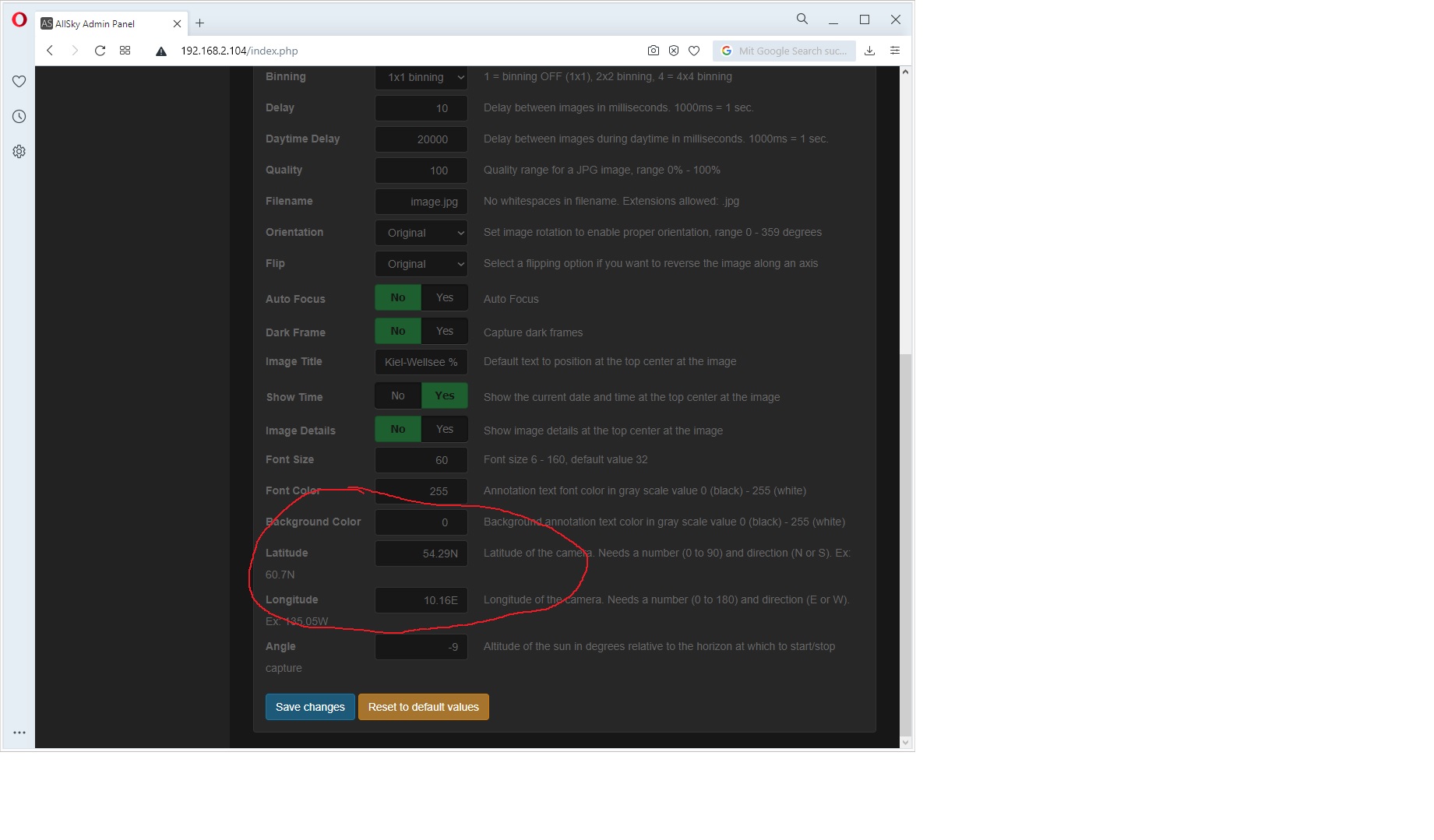

Moin Kusifu,
versuche es mal mit einem Punkt (siehe Bild)
Hat nichts gebracht, ist ja auch nur problematisch, wenn ich plötzlich nachts, die Belichtungszeit nicht mehr einstellen kann, das werde ich heute Abend sehen.
Clear Skies Felix
ja
Und bis jetzt, kann ich die Belichtung auch noch selbst einstellen

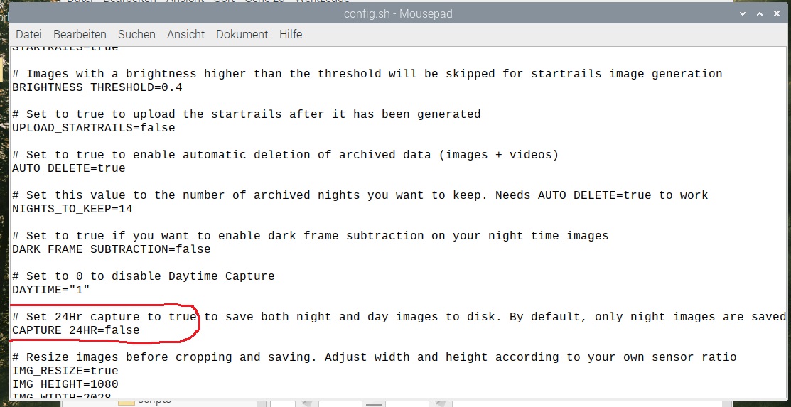

Das ist die Erklärung.

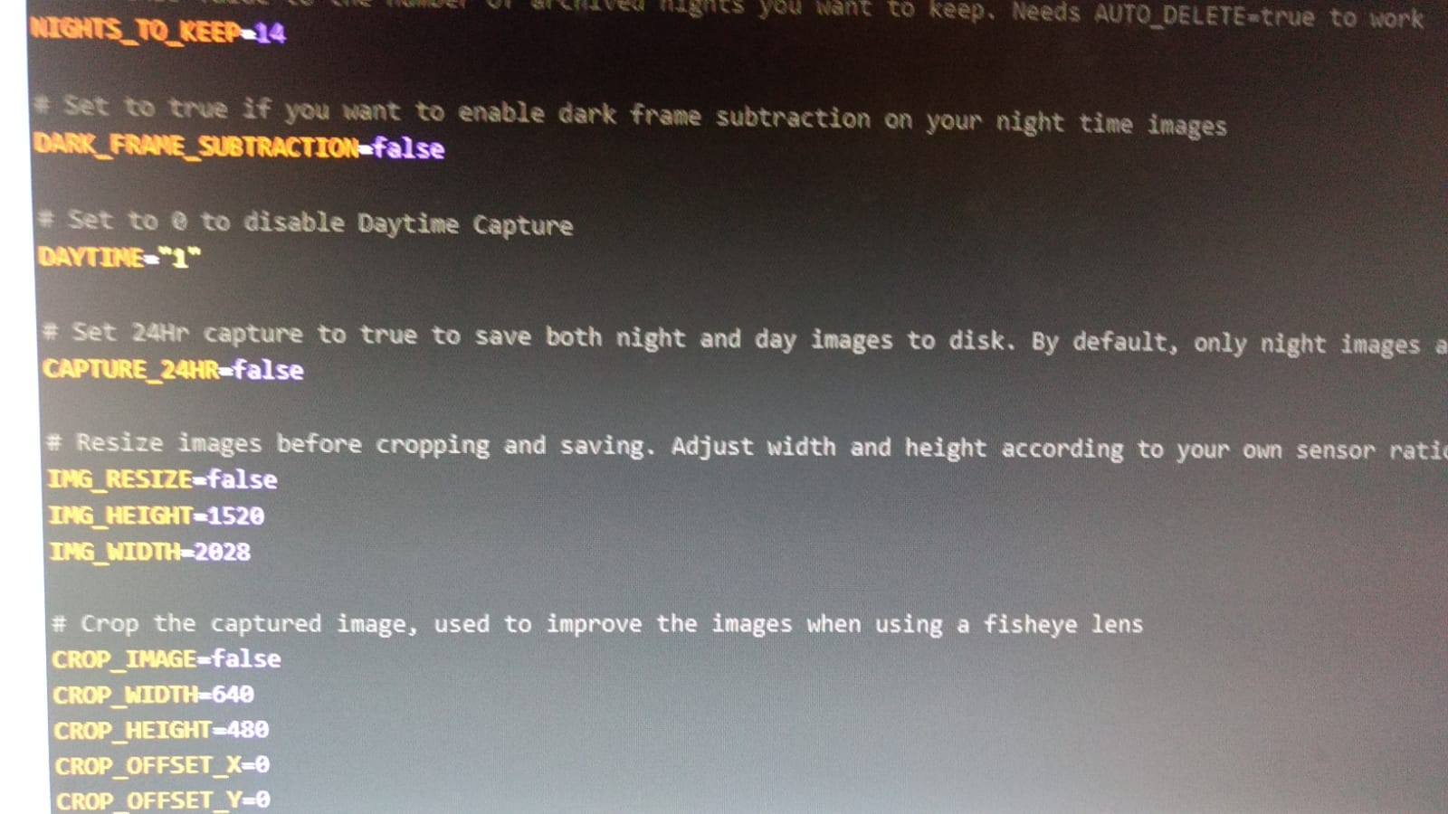

Dann musst Du aber die config.sh geändert haben.
Man kann die Software so einstellen, das man nur Nachts aufnimmt, dann wird das Live-Bild am Tag
automatisch eingestellt und man hat da keine Möglichkeiten die Einstellungen zu verändern.
Oder man nimmt 24 Stunden auf und kann die Einstellungen verändern was aber zu Problemen führen kann.
Hast recht danke Richard aber wie hab ich das umgestellt ich hab nichts umgeschrieben nur bei Camera settings meinen Koordinaten angegeben.
Clear Skies
Felix
Davor, hab ich immer (nur Tagsüber getestet) Das gleiche Bild bekommen egal bei welcher Belichtung.
Schon gut finde es einfach nur seltsam.^^
ne wiso macht er das dan.
Ich weiß sind im Ordner das verwirrt mich ja hab das jetzt testweise auf true gestellt es hat sich absolut nicht verändert :ROFLMAO: , also vertauscht ist es auch nicht.
Clear Skies Felix
Aktuell ist es ja kein Problem, möchte nachts wie Tags den Himmel verfolgen Bilder aufzeichnen das kann ich, schlimm wäre es ,wenn ich nachts die Belichtungszeit nicht verändern könnte aber das kann ich ja, genauso wie tagsüber. Dennoch würde ich gerne dieses seltsame Rätsel noch lösen.
Clear Skies
Felix

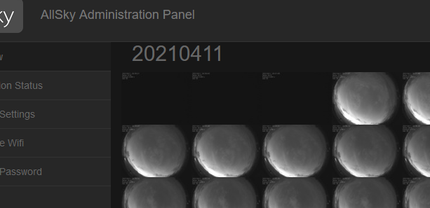

Nun hab ich aber ein Problem, am ersten Tag wurden nur Bilder ab eingestellter Sonnenhöhe bis ca 23:30 gespeichert und umgewandel. und danach bis heute nichts mehr. Live Bilder werden, wie in der Kameraeinstellung, übertragen. Ich habe nichts verändert. Kann mir jemand dazu etwas sagen. Ich danke schon mal für die Mühen.
