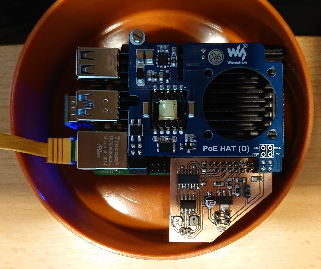

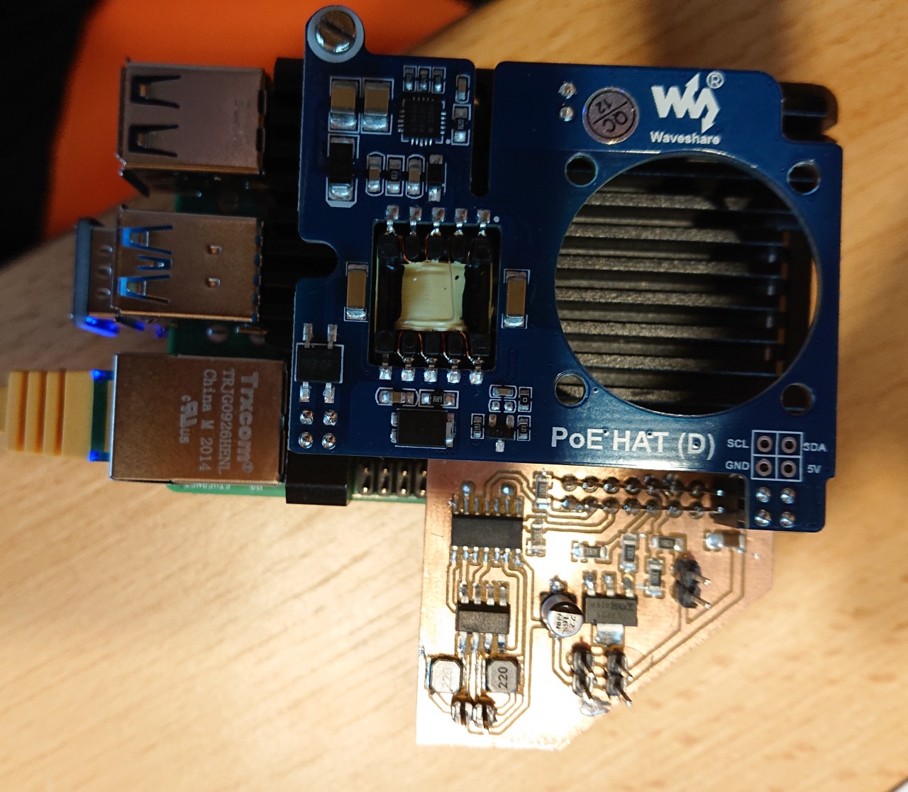

Denkst du das der PoE Hat für die Stromversorgung ausreicht? Der Raspi braucht ordentlich Strom wenn er morgens die Berechnungen macht. Zusätzlich versorgst du die Kamera, den USB eMMC Adapter und den Motor. Der PoE hat ist mit 2.5A angegeben. Wenn also alles hintereinander abläuft ist das wahrscheinlich kein Problem wenn alles parallel läuft kann es eng werden. Ich habe ein 12V Kabel zu meiner Allsky und wandle in der Box auf 5.1V.
Die Anbindung erfolgt über WiFi. Zur Verbesserung der Linkqualität habe ich dem Raspi eine externe Antenne verpasst.
Der hier würde noch die fehlenden 500mA liefern und ist ein bisschen preiswerter.
Hartmut
Hallo Roger,
ich denke schon, da der Raspi selbst auch bei einem Platesolve nie mehr wie ~6W verbrät, zur Not geht es halt wieder runter auf 1,5GHz. Ich werde nochmals die
Gesamtaufnahme unter den Streßbedigungen cpuburn, Kamera etc. testen. IMHO sind die "kleinen" Kamera's nicht so Stromhungrig, eine ASI 294 MC Pro braucht über USB ~300mA, eine 2600 dagegen schon 700mA.
Hier helfen zwei alte Weisheiten: "Messen ist Macht" und "Versuch macht klug", nicht zu verwechseln mit "nix Wissen, macht nichts" ;)
Hallo!
Nach einem kurzem Test folgende Erkenntnisse:
-in Ruhe mit Kamera zeiht die gesamte Kombi ~900mA, mit CPU-Burn steigt der Bedarf auf 1,4A, beim Schreiben auf den Flash werden kurzzeitig bis 1,6A fällig. Der Getriebemotor läuft mit ca. 85mA bei 6V, bei 5V ist es definitiv weniger. Ich werde mir dann nochmals neue Messungen erstellen, wenn alles zusammen gebaut ist. Aktuell sind dort ~0,9A Reserve (Spitzen), Dauerlast sehe ich so 2A maximal aus Sicht der PoE HAT, sollte also reichen.

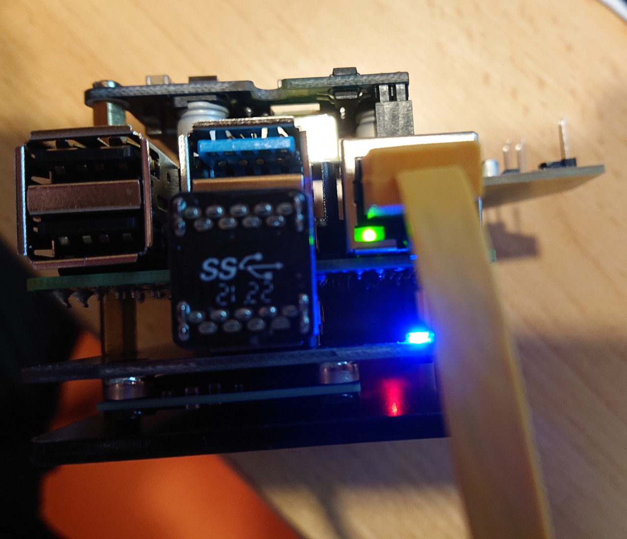

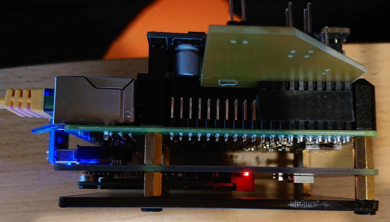

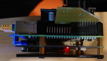

da mich das Thema "AllSky Camera" nun auch gepackt hat, möchte ich die ersten Schritte vorstellen.
Die Installation ging relativ easy, außer dass ich beim "make" Befehl die 64-Bit Umgebung aktiviert hatte, was in die "Hose" ging.
Der Raspi-Turm besteht aus einer Schutzplatte (unten), einer Adapterkarte USB 3.0 nach eMMC (Einbau wegen der vielen Schreibdaten), dem Raspberry selbst mit passiver Kühlung und ganz oben dem PoE Hat. Die selbst gebaute Platine beinhaltet eine Input-Pin (Einlesen des sicheren Schließens der Dome-Abdeckung), einen einfachen Schaltausgang (auch PWM-Fähig, Übernahme aus dem AstroRaspi4 Projekt) für Lüfter und/oder Heizung und einer H-Brücke für den Getriebemotor zum Öffnen und Schließen. Der Getriebemotor genehmigt sich bei ~5V 15mA und dreht dabei mit 4rpm. Der 74HC00 stellt einen gegenseitigen Ausschluss dar, damit immer nur ein Pfad der H-Brücke aktiv ist, ansonsten gibt es 2 Kurzschlüsse. Die Zetex-Brücke habe ich schon erfolgreich bei einer Modellbau Ankerwinde verbaut. Anbei ein paar Impressionen von der HW.
Wie ich die Dome-Abdeckung mechanisch realisiere, da habe ich nur wage Vorstellungen, wird konkret mit dem Bau.
Aktuell "brüte"ich über das Pythonprogramm zur Ansteuerung und Auswertung.

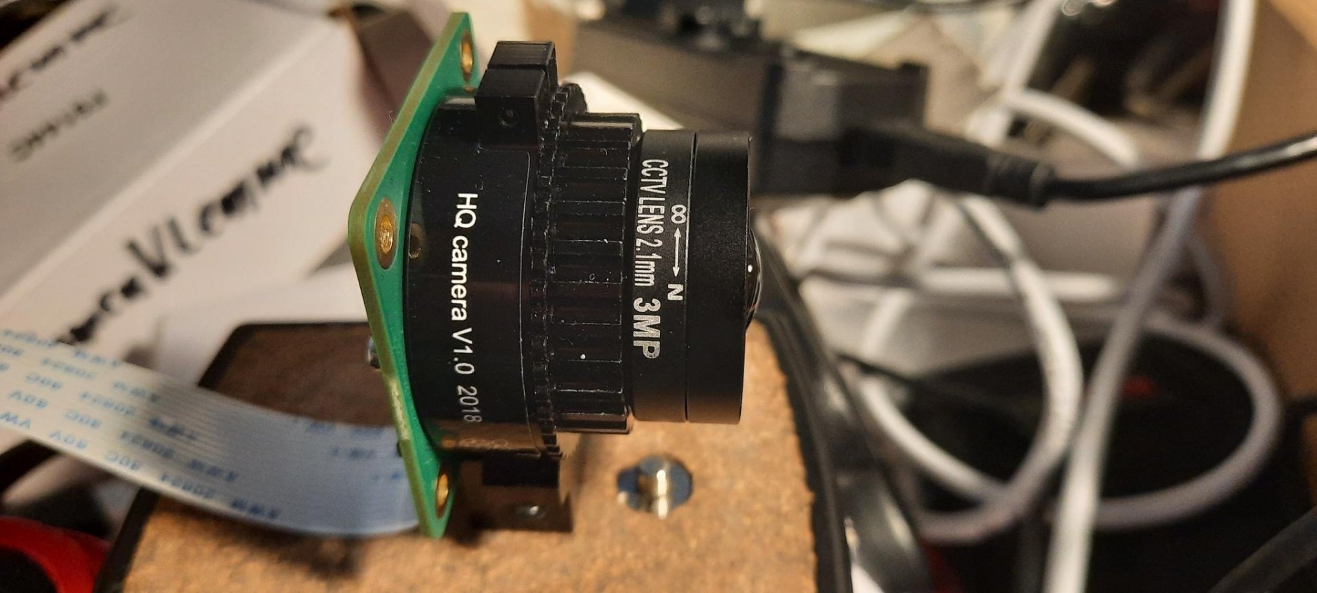

ich hatte auch das Problem das sie nicht in den Focus kommt. Bei Daniel im Video hat er das auch erwähnt Ich habe mir auch einen 1mm Distanzring ausgedruckt, danach war das Problem behoben.
Gruß Markus
Danke, das hatte ich auch irgendwie im Hinterkopf, hatte die Stelle aber nicht mehr gefunden. Aber es scheint mir, dass das Objektiv näher an den Chip muss, um in den Fokus zu kommen, nicht 1mm weiter weg?
@Gonzo1 ich danke Dir! Manchmal sieht man den Wald vor lauter Bäumen nicht:). Beim Experimentieren hatte ich auch schon mal an dem Backfokusregler gedreht (der war so locker, dass man ihn ohne die Schraube zu lösen drehen kann), aber nicht systematisch, wie in der Anleitung beschrieben. Ich werde es gleich mal probieren :y::y: :y:

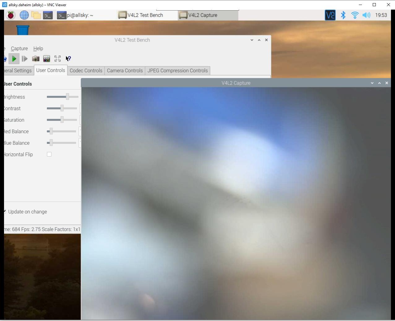

Es ist zum Verrücktwerden... ich schaffe es nicht, den Fokus zu bekommen.... ich weiss nicht, was ich falsch mache...
@edit: ich habe das Gefühl, dass das Objektiv noch ein bisschen näher an den Chip müsste.... vielleicht ist der C/CS-Adapter zu hochbauend....
Hallo, das kannst du ja ganz einfach selbst raus finden. Drehe das Objektiv ein wenig heraus. Bist du dann näher am Fokus oder weiter weg?
Je nachdem musst du dann weiter rein oder noch weiter raus.
Wenn du weiter rein musst, gebe den Adapter mal raus und versuche es ohne.
LG Daniel
Hallo Daniel, mein Problem ist, dass ich den Fokuspunkt noch überhaupt nicht erreichen konnte. Gefühlsmäßig würde ich sagen, dass es immer schärfer wird, je weiter ich das Objektiv reinschraube. Insofern vermute ich, dass ich noch ein Stück weiter rein muss. Leider passt das verwendete Objektiv vom Gewinde her nur über den der Kamera beiliegenden Adapter, d.h. ich kann den nicht weglassen um näher an den Chip zu kommen. Das Objektiv ist das, was in meiner ASI462 dabei war:
Ich fürchte, ich brauche einen anderen (kürzeren) Adapter. Interessant wäre, ob irgendjemand es mit meinem Objektiv schon mal zum Laufen bekommen hat (und wenn ja: wie? :))
Das Objektiv passt sicher direkt an die Kamera. Um den C-CS Adapter abzuschrauben muß die kleine Schlitzschraube fest angezogen sein, sonst schraubst Du den Backfocus Ring mit raus und dann passen die Gewinde tatsächlich nicht. :)
Wenn die Gewinde nicht beschädigt sind sollte das aber funktionieren. Obwohl ich auch schon einen Adapter hatte, der knapp nicht gepasst hat... Der war aber auch sehr billig...
Viele Grüße, steve
Danke, Steve! :y: Und ich dachte, C und CS wären unterschiedliche Gewinde! Ich probier's gleich aus! Manches ist so naheliegend und man sieht es nicht :)
Es geht! Tausend Dank! :y::y:

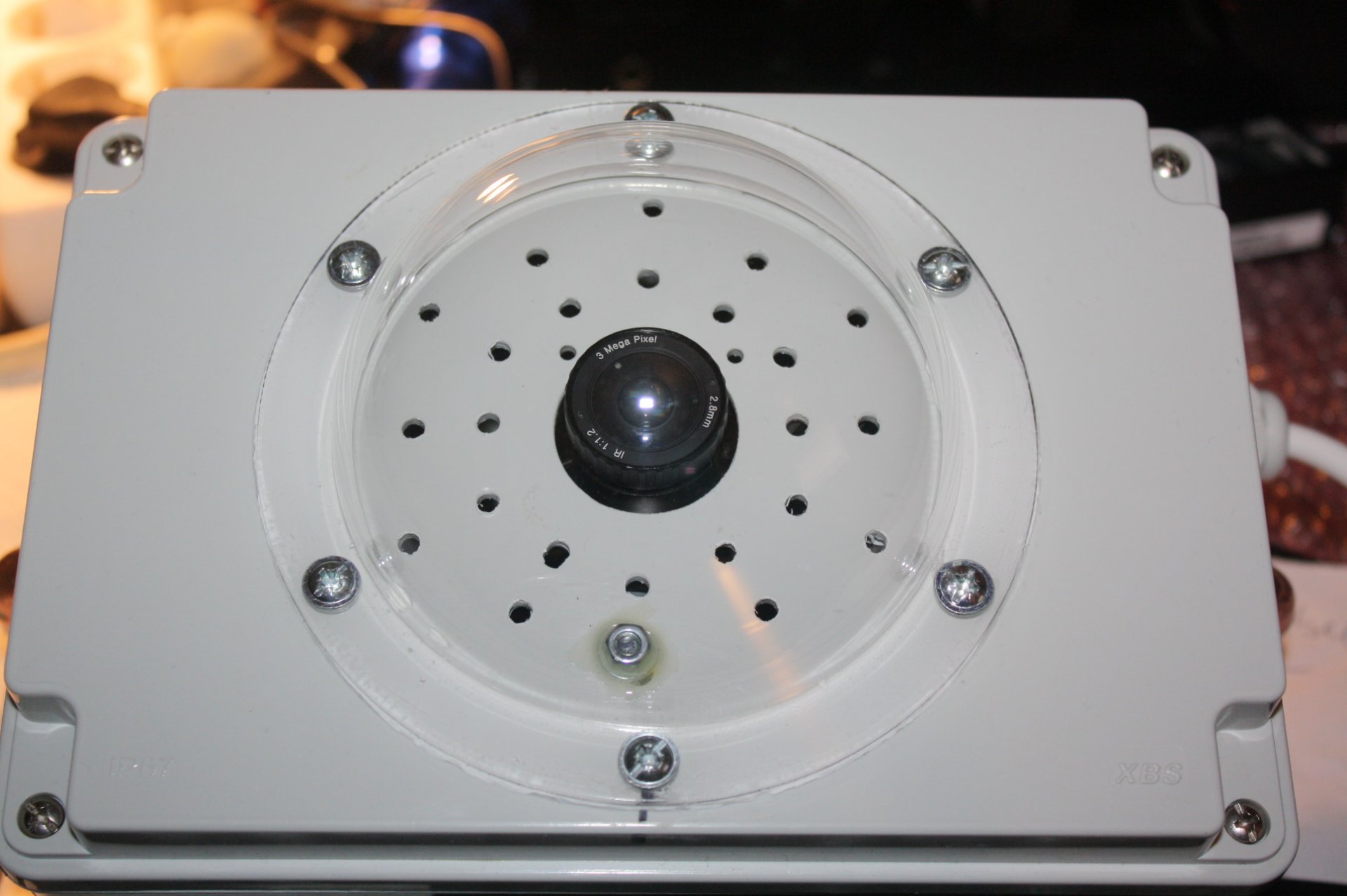

Habt Ihr den Acryl-Dome eigentlich einfach so draufgeschraubt, also ohne Dichtung? Besteht dann nicht die Gefahr, dass Wasser/Feuchtigkeit reinläuft?
Irgend eine Dichtung würde ich auf jeden Fall einbauen. Ich hab die Kuppel letztendlich mit Epoxidharz verklebt, da eine Verklebung mit Silikon nicht dauerhaft gehalten hat. Meine Kuppel ist auch nicht verschraubt, wie bei Dir. Das musst Du einfach ausprobieren.
Moin Markus,
Ich habe die Kuppel mit Maler Acryl abgedichtet und verschraubt (siehe Bild).
Die Schrauben werden mit einer Polyamid Unterlegscheibe abgedichtet.
Das hält bis jetzt fast zwei Jahre.
