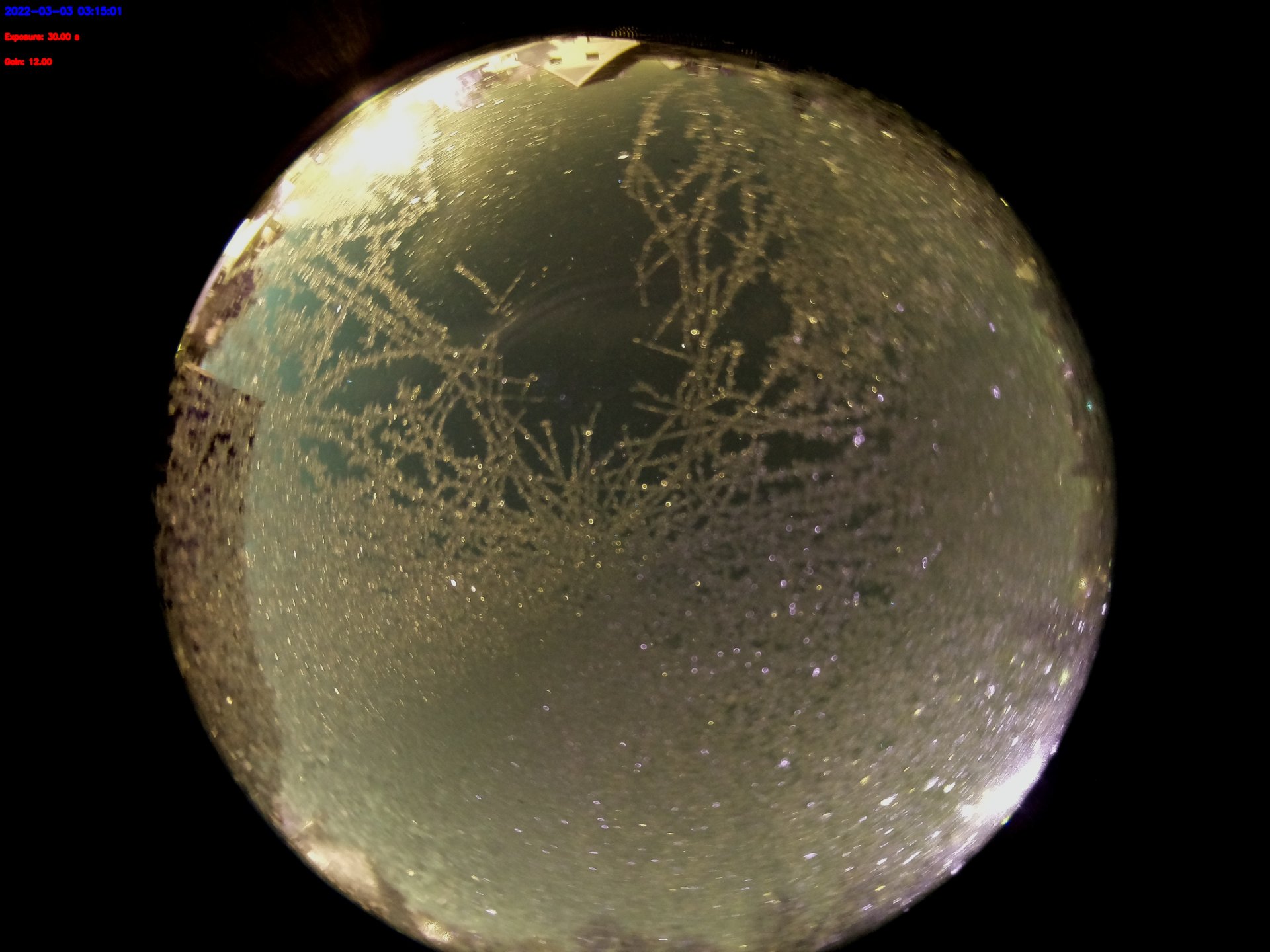

Letzte Nacht hatte ich meine nine to five ... äh .. 18-6 Heizung aus und wurde direkt damit belohnt:
CS, Ralf
Hallo riff-raff,
sieht ja eher wie eine mikroskopische als astronomische Aufnahme aus. Aber starken Temperaturdifferenzen wird wohl die Heizleistung der PI nicht ausreichen. Da muss dann ein Zuheizer rein.
LG und CS = Cold Sky
Hampo
Die Last dümpelt so um 30-35% rum, die CPU erreicht aber einfach keine 40°C aktuell, selbst 30°C sind bei den Außentemperaturen knapp. Die Kuppel hat 11,5°C was bei -1°C Außentemperatur schon ganz passabel ist.
Die Frage ist nun lässt sich mit gezielter, höherer Last mehr erreichen? Reicht die Heizleistung des Pi auch bei Temperaturen deutlich unter -5°C noch aus?
CS, Ralf
mit einer Anordnung von 6 Widerständen um das Objektiv herum habe ich ca. 1,5 W Heizleistung installiert und die Kuppel wird maximal 18°C über Außentemperatur gehalten. Der Sollwert ist 23°C, der aber bei Frost nicht erreicht wird. Die Temperatur in der Kuppel misst der RPi mit einem DS18B20 (OneWire Temperatursensor) direkt neben dem Objektiv und die Widerstände werden mit einen Transistor über GPIO vom RPi geschaltet. Die Sensorabfrage und Reglung wird mit Python und bash Scripten erledigt, je nach dem wo Codeschnippsel einfacher zu finden und zu adaptieren waren :)

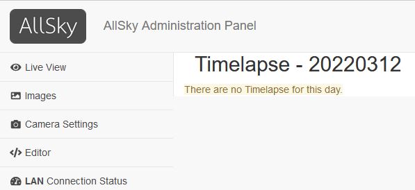

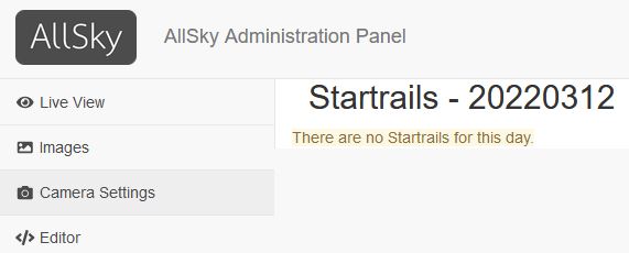

bei meiner Allskykamera werden nach der kompletten Nacht keine Timelapse- und
Startrailaufnahmen angezeigt, obwohl ich im Editor bei beiden Punkten "true" ausgewählt
habe.
Die Aufnahmen selbst und das Keogramm funktionieren.
Hat jemand eine Idee, an was das liegen könnte?
Jürgen
Hallo Jürgen,
ich bin gerade auch meine Allsky auszuprobieren und hatte jetzt die letzten fünf Tage einen ersten Feldtest gestartet. Lief eigentlich alles gut bis Fr. als ich kurz vor dem Abbau nochmals reingeschaut habe hatte ich auch feststellen müssen das keine Videos gemacht wurden und der Pi war auf einmal nicht mehr online verfügbar. Ein- und Ausschalten hatte keinen zweck ging nichts mehr, habe sowieso alles abbauen wollen und ich konnte den Pi nur noch per Tastatur und Monitor bedienen. Warum er auf einmal keine Videos mehr erstellt hat??? habe alles nochmals durchgesehen konnte aber keinen falschen Eintrag finden. Bin auch auf der Suche sobald ich etwas herausgefunden habe schreibe ich.
LG und CS
Hampo

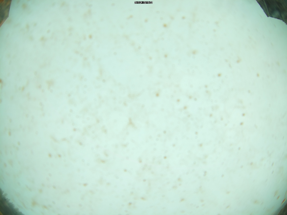

ich denke, regelmäßig putzen oder eine Sprühanlage mit destilliertem Wasser bauen die gleich nach dem Regen nachsprüht.
Wenn meine allsky mal aufgebaut ist kommt man da nur noch mit einer großen Leiter dran und ob ich da regelmäßig hochgehe? Eher nicht.
LG und CS
Hampo
Ich mache nichts, das trocknet eigentlich ohne Flecken ab. Obwohl der Saharastaub momentan schon übel ist.
Viele Grüße, steve
Regen ist immer mal wieder super, der wäscht die angeflogene Kontamination runter. Da meine AllSky auch auf dem Dach montiert ist komme ich leider schlecht ran zum Reinigen und überlege mir aktuell einen Umzug in armlängentauglichere Gefilde.
@ice8lue Der "Tauschutzservice" produziert massig Logeinträge und genehmigt sich schnell mal ein paar Gigabyte auf der SD-Karte. Hatte mich gewundert warum der Speicher plötzlich knapp wurde.
CS, Ralf
@riff-raff Echt? Das Problem hab ich (noch) nicht, aber kommt wahrscheinlich auf das verwendete Log-System an. Die Log-Zeilen sind an sich auch unnötig, das war nur für mich zum Testen und nachvollziehen, ob er auch tut, wie er soll. Du kannst sie auch raus löschen und den Service dann neu starten.
