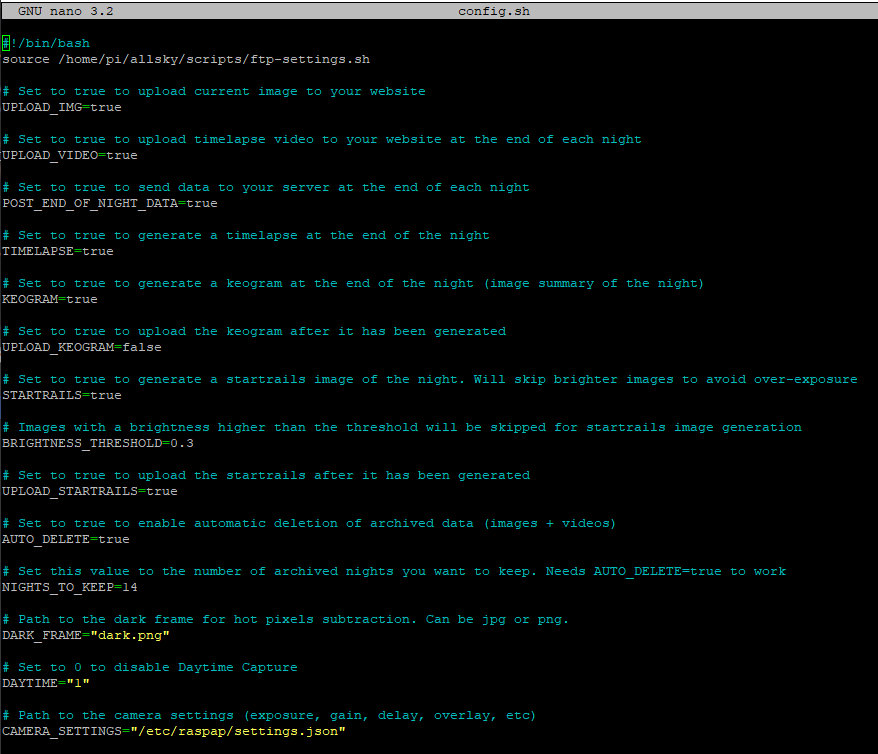

falls sich hier auch jemand darüber wundert, dass seine Startrailaufnahme nicht die komplette Nacht umfasst, kontrolliert mal in der config.sh den Wert für
Code:
# Images with a brightness higher than the threshold will be skipped for startrails image generation
BRIGHTNESS_THRESHOLD=0.25
Dieser stand bei mir auf 0.15. Das ist für meinen aufgehellten Erkrather Nachthimmel zu wenig. Bei mir geht der BRIGHTNESS Faktor der einzelnen Bilder bis auf 0.33 hoch. So ist der Großteil der aufgenommenen Bilder bei mir ignoriert worden.
Nach ein wenig herumspielen, bin ich bei einem Wert von 0.25 für meine Gegend gelandet. Ausprobieren kann man das, in dem man das Script, zum erzeugen der Startrails, immer wieder ausführt und den Wert für den BRIGHTNESS_THRESHOLD (im Beispiel unten 0.15) manuell mitgibt
Code:
./startrails ./images/20180223/ jpg 0.15 ./images/20180223/startrails.jpg
Danach diesen Wert in die config.sh eintragen.
Marcus

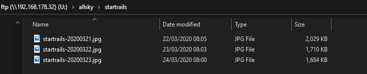

ich habe bei mir FTP upload eingestellt. Wobei nur die Startrails hochgeladen werden. Im Ordnet Video habe ich zwar für jeden Tag eine Videodatei, jedoch jeweils mit 0KB. Keograms existieren über die Webseite, werden aber nicht hochgeladen. Bilder sind auch nur auf der SD und nicht auf dem FTP laufwerk.
Hat jmd eine Idee?

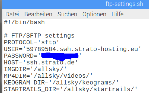

Habe noch in den Dateien anbei die Programmzeilen anpassen müssen:
EndofNight.sh:
lftp "$PROTOCOL"://"$USER":"$PASSWORD"@"$HOST": -e "set sftp:auto-confirm yes; cd verzeichnisname; set net:max-retries 1; put $OUTPUT; bye"
in PostData.sh:
lftp "$PROTOCOL"://"$USER":"$PASSWORD"@"$HOST": -e "set sftp:auto-confirm yes; cd $IMGDIR; set net:max-retries 1; set net:timeout 20; put data.json; bye"
in timelapse.sh:
lftp "$PROTOCOL"://"$USER":"$PASSWORD"@"$HOST": -e "set sftp:auto-confirm yes; cd $MP4DIR; set net:max-retries 1; put images/$1/allsky-$1.mp4; bye"

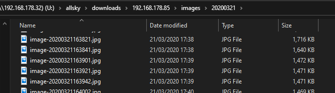

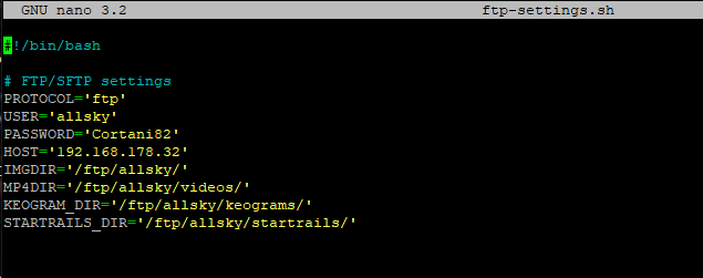

Hi, also er kopiert nun immer die aktuell image datei auf den FTP Server (lokale Synology zum testen). Die Einzelbilder sind alle auf der SD Karte
Ist der FTP Upload nur für das Webhosting gedacht? So kann ich relativ einfach das aktuelle Bild auf einer Website
anzeigen. Der Dateinahme ist immer "image-resize.jpg" Auf der SD Karte haben die Bilder eine vorlaufende
Datums Nummerierung
Bei wem funkioniert das korrekt? Alternativ könnte ich auf dem Pi einen shared folder vom FTP einrichten, und dann die Pfade vom jetzigen SD Speicherort dort hin ändern.

Ich weiß nicht ob ich deine Frage richtig verstanden habe, aber ich versuche es mal mit einer Antwort ;)
Der ftp Upload am Tag ist dazu gedacht ein "Live" Bild auf der Webseite zu zeigen. Daher wird die Datei am Tage einfach immer mit dem neuesten Bild überschrieben. Deswegen ist der Name immer gleich. Wenn du die Bilder tagsüber auch so speichern möchtest wie nachts, müsste man das irgendwo im Script so abändern, dass die Datei mit individuellem Dateinamen abgespeichert wird. Das geht sicherlich, ist aber bestimmt etwas "Fummelei".

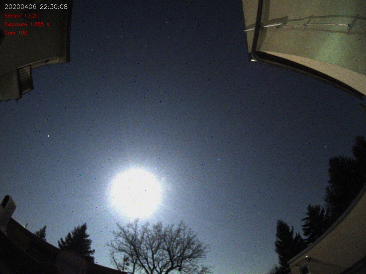

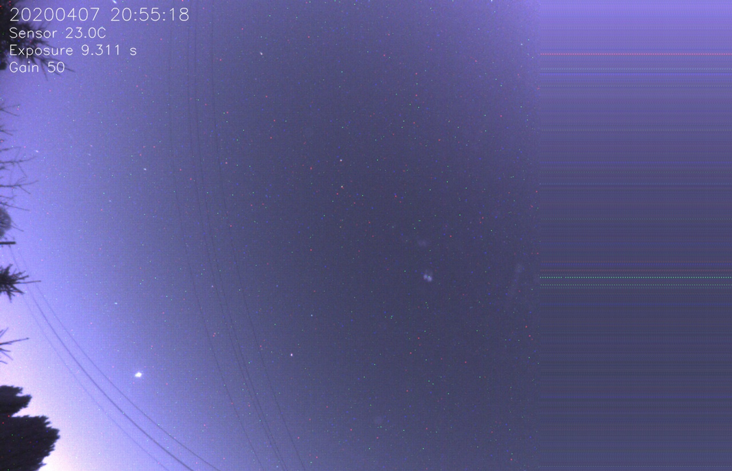

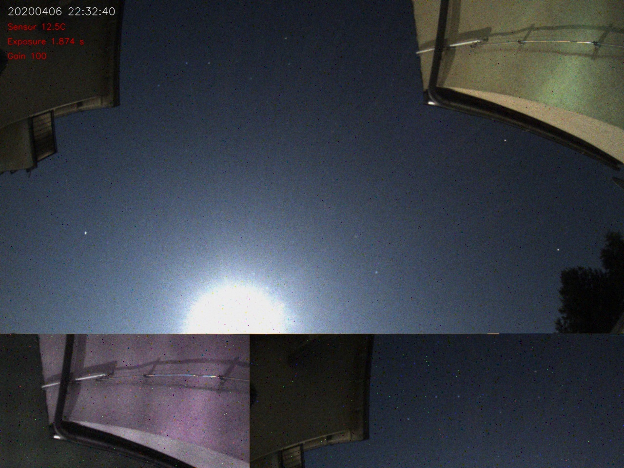

nach anfänglichen Problemen ist die AllSkyCam nun vergangene Nacht durchgelaufen.
Bei 98% Mond entstanden zwar keine berauschenden Bilder, aber das Programm hat alles gemacht, laut Einstellungen.
Der Fokus stimmt auch noch nicht.

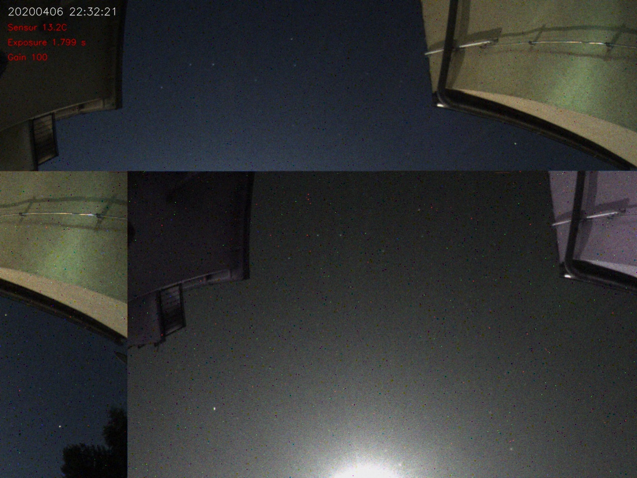

Einige Bilder haben aber einen Übertragungsfehler. Hänge mal 3 Aufnahmen ran. Das erste ist i.O. die anderen beiden haben den Fehler.
Kann einer sagen woran das liegt?
Horst
Horst
Hi Horst,
ich sehe Du verwendest wohl auch die ASI 120 MC, ich selbst habe die ASI 120MC-S im Einsatz. Es scheint, das die wohl nicht so toll für diesen Anwendungsbereicht geeignet ist. Ich bekomme auch immer Bilder, ähnlich deiner, oder solche hier:
Ich habe festgestellt, dass man solche Bilder etwas reduzieren, aber nicht vollständig abstellen kann, wenn man anstatt der Einstellung "RGB24" auf schwarz/weiß umstellt, also auf "RAW8" in den Kameraeinstellungen. Prober mal, ob das bei Dir auch geht.
Bei mir kommen auch noch andere unschöne Bilder, das hatte ich weiter vorn im Thread schonmal gepostet.

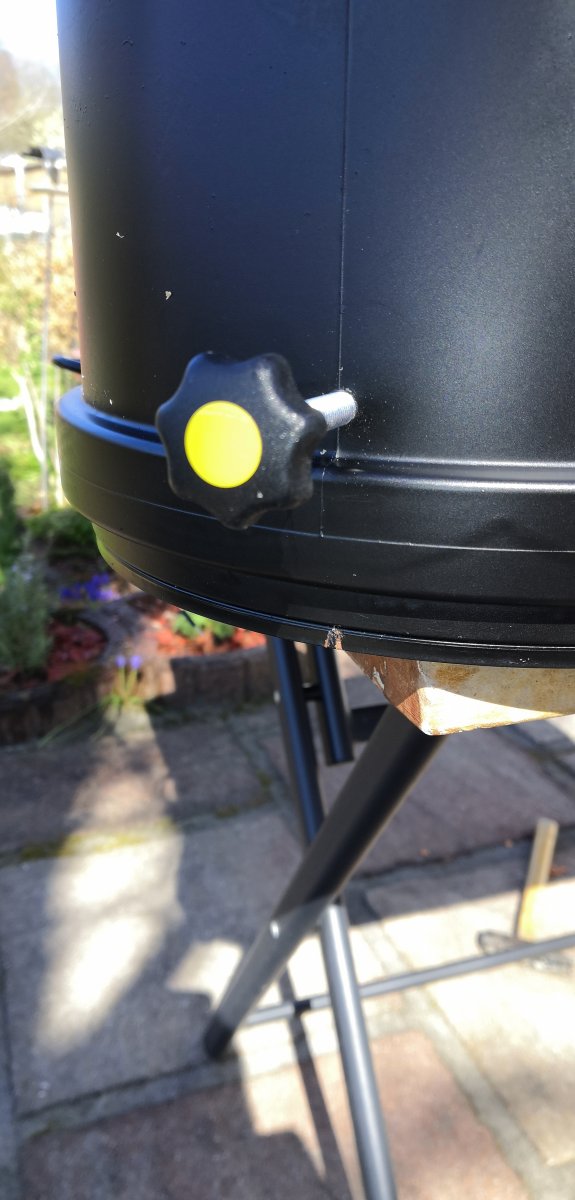

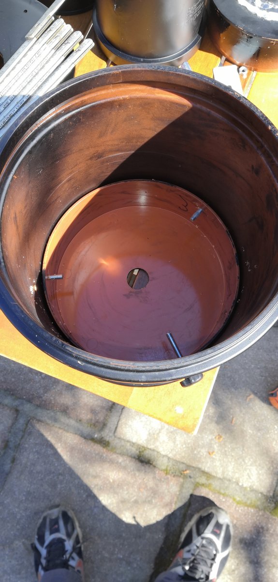

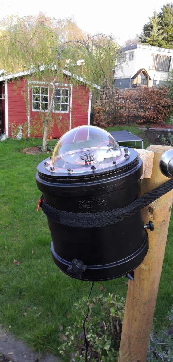

habe mittlerweile mein 2. allsky Projekt fertiggestellt.... mit dem 1. hat es tlw. nicht so richtig funktioniert :confused:
zunächst habe ich in ein größeres 200 KG-Rohr investiert. Ich fand die Platzverhältnisse in einem 125er oder 160er etwas beengt. Die 200er findet man nicht mehr in jedem Baumarkt, kann man aber bei Amazon problemlos und günstig bestellen Rohr . Dazu gibt es auch eine passende Kuppel.
Das Problem mit dem schwergängigem Öffnen des Gehäuses habe ich zumindest für den unteren Teil so gelöst, das ich dort auf die Dichtung verzichtet habe. Damit der Deckel nicht nach unten rausfällt habe ich 3 kleine Löcher in einer Höhe von jeweils 3-4cm vom Boden aus gebohrt, ein M5 Gewinde geschnitten und passende Rändelschrauben (können auch normale Schrauben sein) angebracht. Das reicht völlig.
In der Kuppel wurde noch für feuchte Tage eine kleine Widerstandsheizung eingebaut (siehe auch Herwigs Beitrag)
Nun ist baulich alles etwas optimiert.
