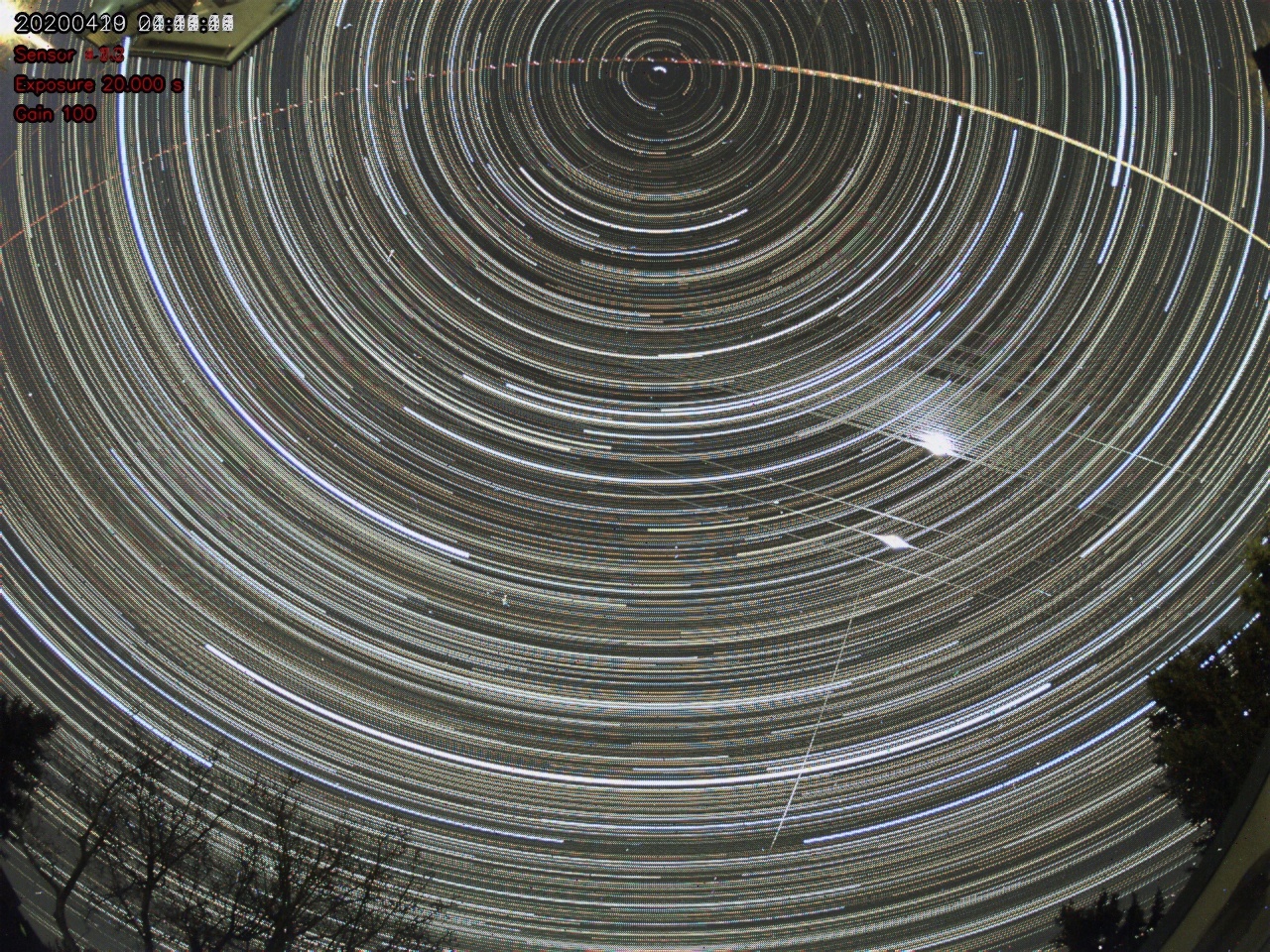

Noch eine Frage: Es werden keine Startrails erzeugt. Kann von Hand die Helligkeit der Bilder, die verworfen werden sollen, einstellen was ich will, es wird immer nur ein Bild generiert.

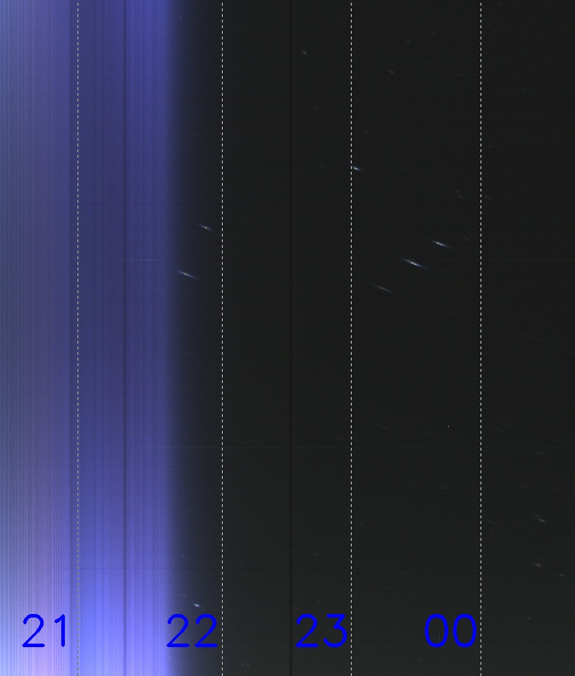

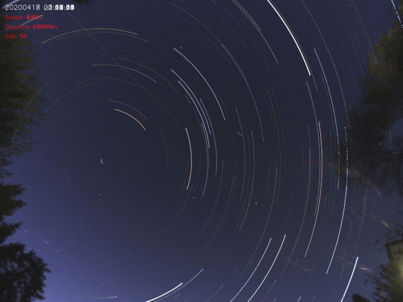

nun habt ihr mich auch mit dem Allsky Virus infiziert und ich habe mal meinen Raspi 3b gemäß der Anleitung installiert.
Was soll ich sagen, alles funktionierte sofort. (y)
Hier mal die Dateien von einem 5 stündigen Probelauf am Stadtrand von Hamburg.
Probleme mit der Zwo Asi 120MC-S in Sachen bunte Pixel konnte ich nicht feststellen ich habe aber wohl die Rändelschraube am original ZWO ASI Objektiv ein wenig zu fest angezogen, so dass es leicht verkippt war und am linken Bildrand zu unschärfe geführt hat.
Aber schaut selbst.
Video
Andreas

Ja Lars, da war ich auch überrascht, dass die Milchstrasse schon zu sehen war. Kann ja im Sommer nur noch besser werden.
Das mit den Startrails habe ich auch raus bekommen. War ein Tippfehler von mir. Hatte bei der Helligkeit statt einen Punkt ein Komma. Nun sieht alles schick aus. Hier ist jetzt noch das Bild von der Timelabs-Aufnahme.
Danke und CS
Horst

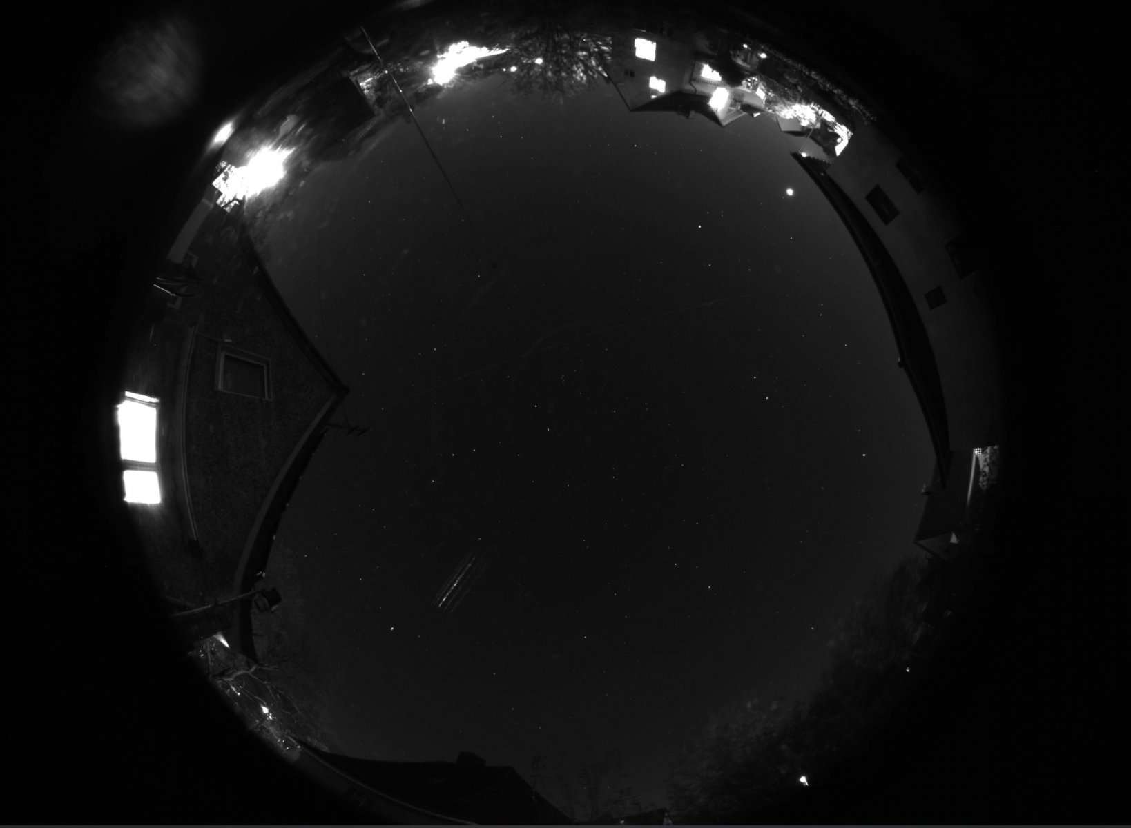

N´Abend zusammen
Hier ein aktuelles Bild mit der ASI178MM mit dem 1,55mm Objektiv.
Habt mal Mitleid mit meiner Lichtverschmutzung ;-)
Reiner
