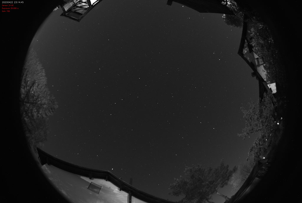

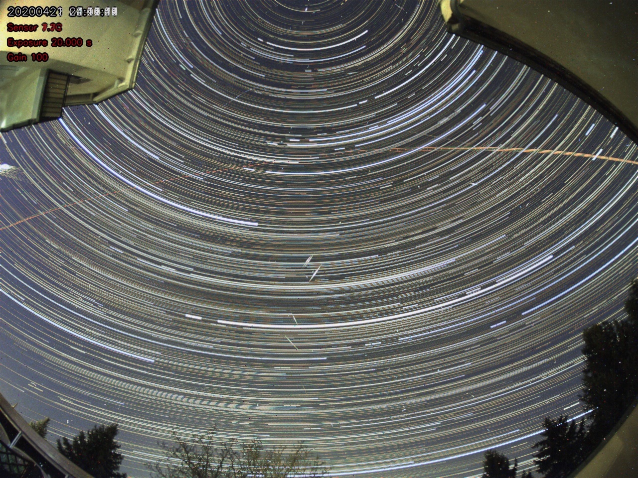

Bei deinem Bild steht aber als Gain 100 und das ist nicht der Defaultwert, der liegt bei 50.
Du scheinst also doch mehr geändert zu haben. Ich kann mir nicht vorstellen dass deine ASI120MC ohen DARK.png so ein Bild bringt. Ich habe inzwischen 3 verschiedene ASI120MC getestet und alle hatten schon bei 20sek. massiv Hotpixel bei einer Sensortemperatur von ca 20°C .

die Einstellungen sind wie im Default. Belichtung 10", max Belichtung 20", Auto-Belichtung "JA", Gain 50, max Gain 200, Auto-Gain "JA", Gamma 50, Helligkeit 50. Ein Darkframe habe ich natürlich gemacht. Das bringt einiges an Verbesserung und das Ergebnis ist dann so wie ich es gezeigt habe. Werde nachher noch die letzt Nacht mit den Lyriden einstellen.
CS Horst
Hallo Horst,
ich sehe du hast um die 0°C bei dir. Das erklärt natürlich einiges. Meine Kamera hat immer so um die 20°C, was wohl viel zu warm ist.
Tino
Ja Tino, die Temperatur spielt natürlich auch eine große Rolle. Nächte der letzten Tage waren sehr frisch, nur knapp über 0°C.

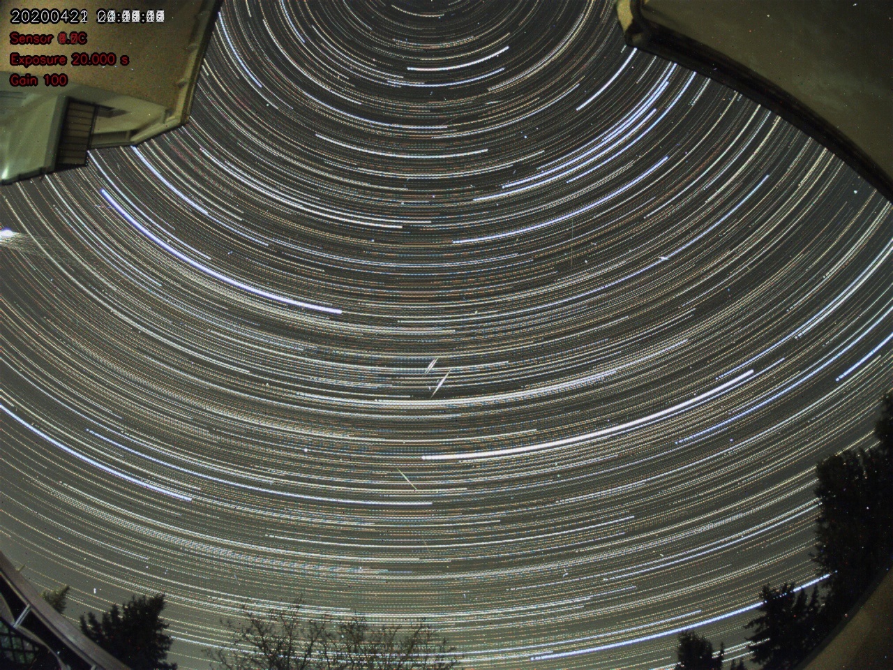

Hier nun die Aufnahme von letzter Nacht. Ich denke es sind einige Lyriden zu sehen. Man muss aber sehr schnell sein um sich was zu wünschen. allsky_21042020.mp4
VG Horst

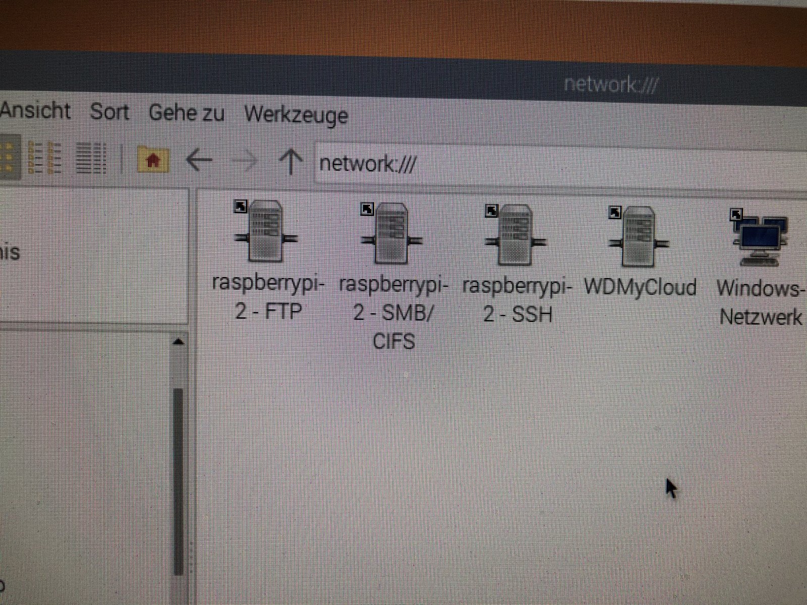

erst einmal wäre es schön, wenn Du zumindest ein "Hallo" o.ä. an den Anfang und deinen Namen an das Ende deiner Beiträge setzen würdest, sodass wir auch wissen, mit wem wir hier schreiben. Das ist meiner Meinung nach eine Frage der Höflichkeit und nicht zuviel verlangt.
Dann zu deinem ftp-Problem, welches wohl keines ist, denn wie Du weiter vorn beschreibst:
... Nur es werden Bilder auf die Sd Karte gespeichert und nicht auf der NAS. Hab mir dazu mit einem Raspberry 3 eine NAS eingerichtet, ein Benutzerkonto erstellt und dafür einen Ordner angelegt
In der ftp-settings.sh Datei hab ich den Benutzer und die ip Adresse eingetragen . Als Protokoll hab ich ftp. Aber er schickt mir keine Bilder auf die NAS. In der config.sh ist auch alles auf true eingestellt. ...
hast Du an deinem NAS wohl nur eine SMB-Freigabe eingerichtet, so klingt zumindest deine Beschreibung für mich. Der Upload vom Allsky-Raspberry erfolgt aber über das FTP- o. SFTP-Protokoll und nicht über das SMB-Protokoll. Du müsstest also FTP oder eben SFTP einrichten bzw. aktivieren. Da ich dein NAS nicht kenne, kann ich Dir hier aber nicht erklären, wie das dort geht. Der FTP/SFTP-Upload ist vom Programmierer der Allsky-Software für den Upload auf Webseiten konzipiert und funktioniert auch hervorragend, wenn die Konfiguration korrekt durchgeführt wurde. Dazu gibt es weiter vorn in diesem Thread schon einige Beiträge.

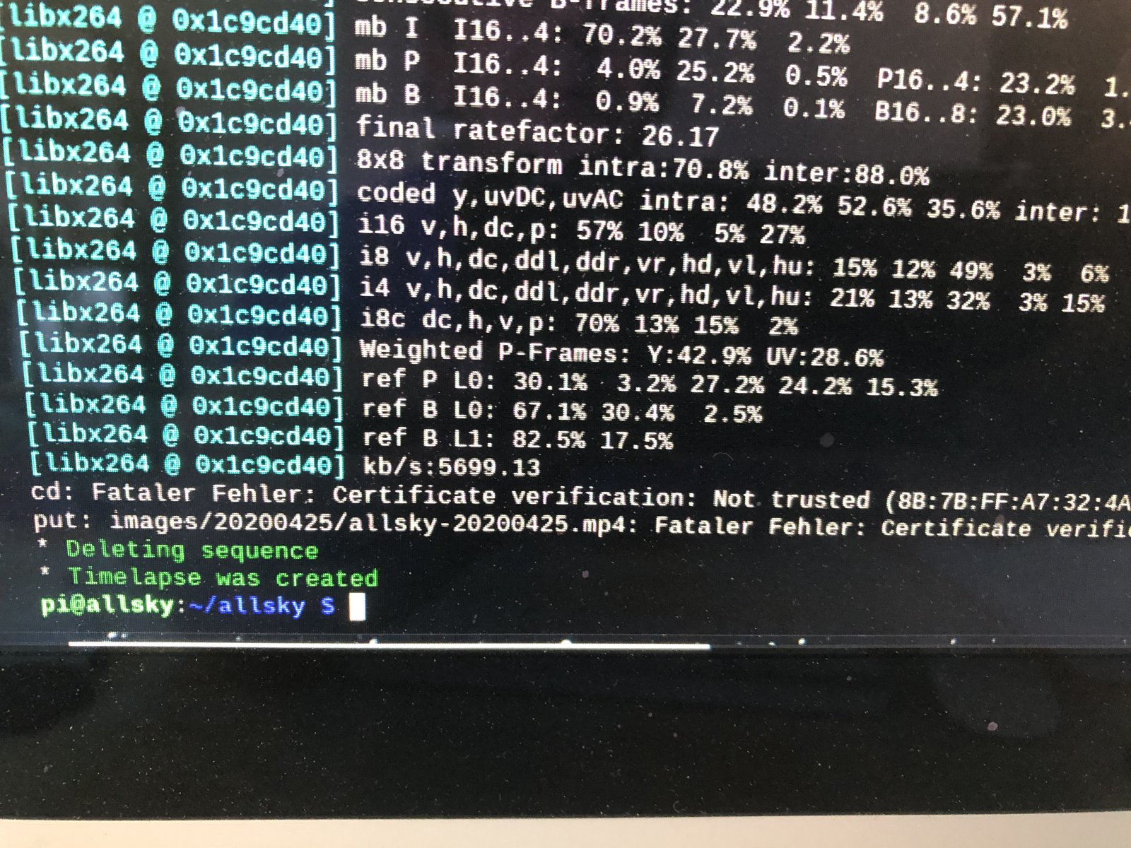

Hallo zusammen, danke für die hilfreichen Anregungen, ich habe mir diese Beiträge mehrmals durchgelesen und bin trotzdem kein Schritt weiter. Das einzigste was geholfen hat war der Beitrag , wie der Codex in der TimeLapse geändert wird denn das lief bei mir am Anfang nicht. Auf der NAS ist der ftp Zugang freigeschaltet, er ist der einzigste den ich aktiviert habe. Die Daten sind auch so eingegeben wie in den vorherigen Beiträgen. Die TimeLapse wird ja auch erzeugt im Ordner wo die Bilder sind, aber sie ist leer, erst nach dem erneuten erzeugen kann ich mir die TimeLapse anschauen . Danke für eure Bemühungen

meine Einstellungen über das webinterface waren alle richtig, nur sind sie in der Settings.sh nie angekommen. Da habe ich offenbar ein Rechteproblem. Nachdem ich diese Datei von Hand korrigiert habe, funktioniert es einwandfrei. Auch die Videos werden erstellt und alles auf das Fritz.NAS per ftp kopiert. Nur die Einzelbilder werden nicht kopiert, das habe ich noch nicht herausgefunden, warum nicht.
ggtux
Danke für die Info, meine Daten stehen in der ftp Settings , das ist ja das komische. Was noch komisch ist, ich habe das Programm mehrmals installiert und musste jedesmal den Codex in der Timelapse. sh ändern. Gestern wieder neu installiert und diesmal hat der Codex gestimmt, nur das sie jetzt Bilder am Tag aufnimmt und speichert obwohl -6 eingestellt ist

Das mit dem FTP kann auch ein Zertifikatsproblem deines FTP Servers sein.
Ist dieser nicht vertrauenswürdig, wird auch nichts übertragen. Dies siehst du aber in der Konsole wenn du die Übertragung manuell startest. Die Geschichte mit dem Codec hatte ich noch nie und ich habe die Kamera besitimmt schon 10 mal neu installiert. Versuche doch mal etwas systematisch vor zu gehen. Poste hier mal deine FTP Einstellungen ( Passwort nachtürlich nicht) und die Ausgabe der Konsole bei manuellem Übertragen an den FTP.

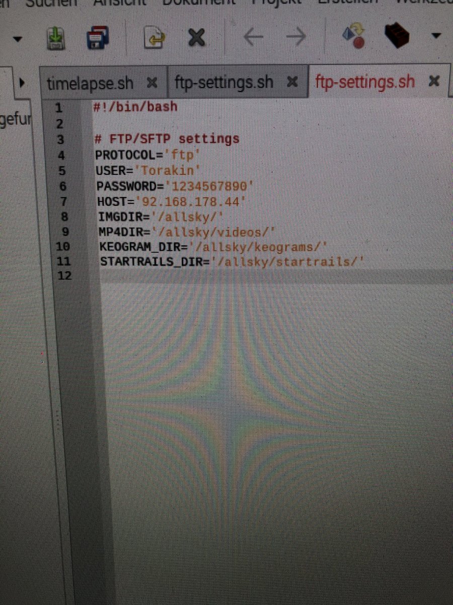

Hier sind mal meine Einstellungen in der Ftp Settings, so sehe ich den Server vom raspberry aus. Und das letzte Bild zeigt die Meldung wenn ich den TimeLapse per Script erstelle

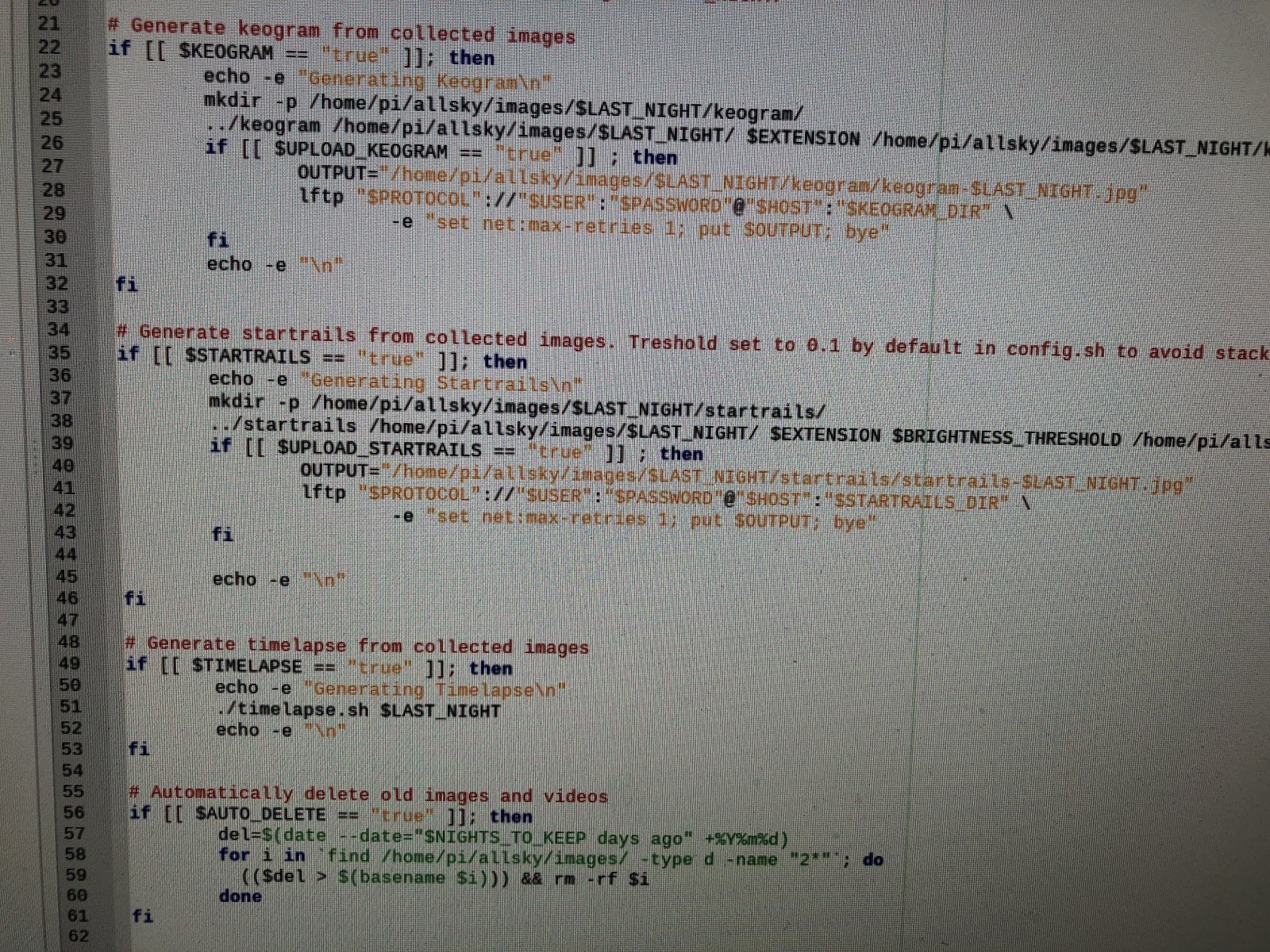

Und so sieht das Script von eneOfNight.sh
Fehlen da nicht noch Einträge bei der TimeLapse

Hallo Torsten.
Dein FTP Problem rührt aus einem fehlenden Certifikat deines FTP Servers.
Der Raspberry stuft den FTP so als unsicher ein und verbindet sich nicht mit ihm.
Es geht jetzt nur 2 Lösungen. Wenn du ein Certifikat hast für deinen FTP, dann installiere es auf der Kamera.
Wenn du kein Certifikat hast, dann kannst du auch die Prüfung der Sicherheit deaktivieren. Das ist aber potentiell unsicher und solte nur gemacht werden, wenn die Kamera keinen Zugang ins Internet hat.
Meist bei neueren Fritzboxen ein Problem.
Tino
Das ist ja das Problem was ich habe, ich gebe im raspberry die selben Anmelde Daten wie in der ftp Settings. sh ein , also muss in irgend einem scripts der Fehler sein
