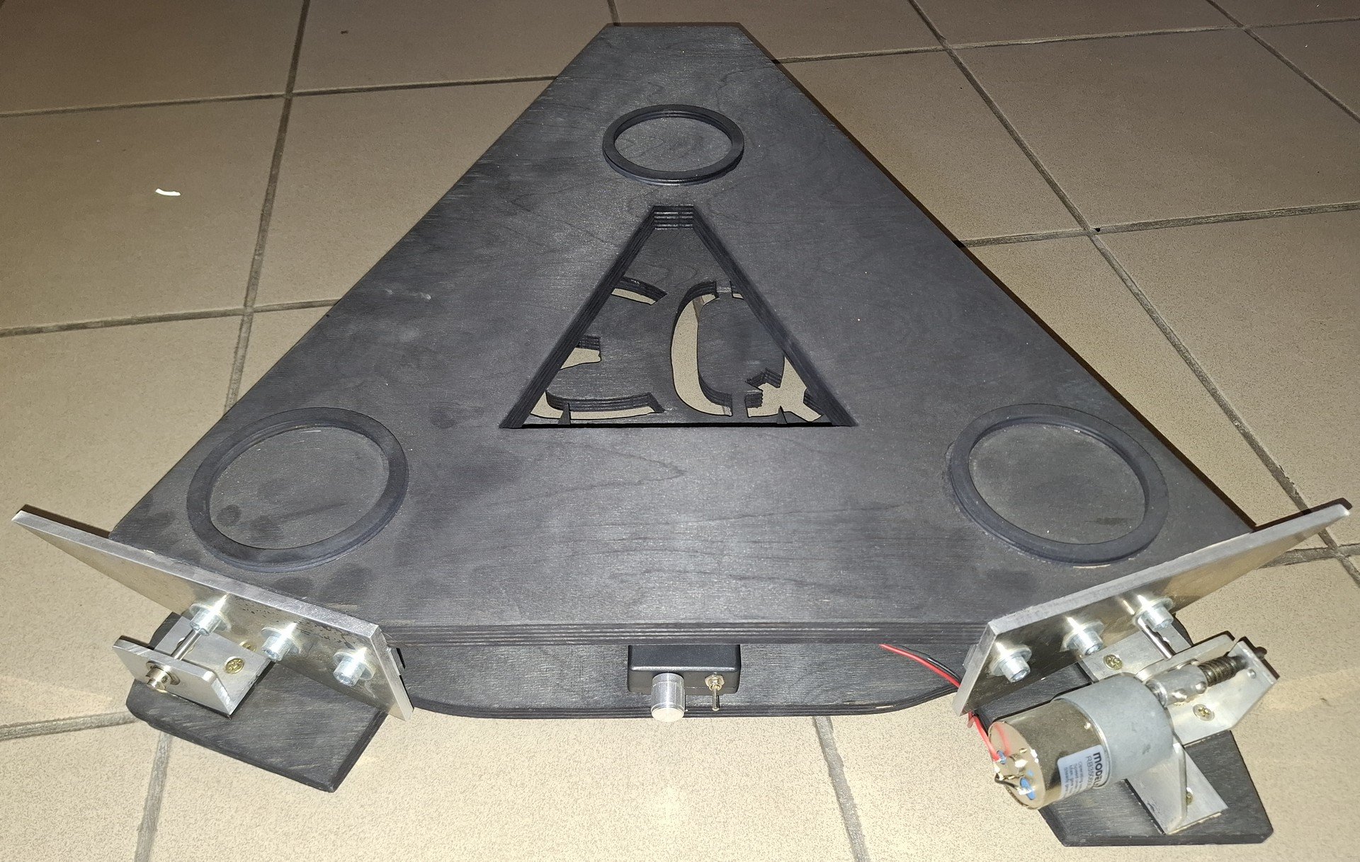

Hallo Frank,

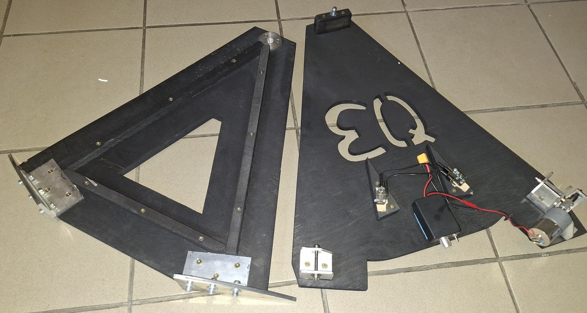

auch ich habe mich durch die Seite von Reiner Vogel durchgekämpft und mir schließlich meine EQ Plattform nach seinen (skalierten) Plänen gebaut. Ich muss dir Recht geben, die Seite wirkt zunächst ziemlich konfus, aber es werden alle wichtigen Themen behandelt, um die Funktion einer EQ Plattform wirklich zu verstehen.
Daher sehe ich eine EQ Plattform, sei es eine gekaufte oder eine DIY Plattform eigentlich nicht mehr als etwas für den Einsteiger. Wer mit einem Dobson Bilder / Videos machen will, der muss sich meiner Meinung nach tiefer mit der Materie auseinandersetzen und dafür ist die Seite von Reiner Vogel phantastisch. Die Lernkurve ist hier aber zugegebenermaßen recht steil.
Ich bezweifle daher, dass man eine DIY EQ Plattform nach dem KISS Prinzip (Keep It Simple, Stupid) hinbekommt, die dann auch zufriedenstellend funktioniert.
Und ganz ohne Metall kommt leider keine EQ Plattform aus. Ein paar Rollen, Achsen, Lager braucht es ohnehin. Die Teilellipsen kann man dagegen durchaus aus Hartholz fertigen. Ist dann vielleicht nicht ganz so langlebig, aber zur Not macht man sich eben zwei oder drei Paar der Segmente und tauscht irgendwann, wenn man mit der Nachführgenauigkeit nicht mehr zufrieden ist...
Gruß und CS
Mike

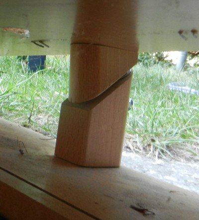

Als ich dann einen alten Küchentisch im Keller entdeckte, musste ich es aber einfach probieren, mit einfachstem Werkzeug und ein paar Kleinigkeiten aus dem Baumarkt. Auf einen Motor habe ich auch verzichtet:
1. Hätte ich extra bestellen müssen
2. Unsicherheit ob das bei der schlechten Konstruktion überhaupt funktionieren würde
Und so ist es die kostenlose Variante mit einem manuellen Nachführhebel geworden. Mit dem wird der Tisch einfach per Hand zur Seite gezogen und das geht erstaunlich gut.
Hier mein alter Thread dazu: Manuelle EQ-Plattform - mein dürftiger Selbstbau
Die Fotos der Plattform sind nicht mehr abrufbar, deswegen hier ein paar Bilder:

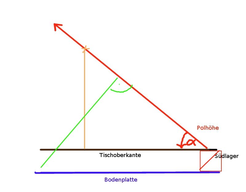

Planungs-Skizze:

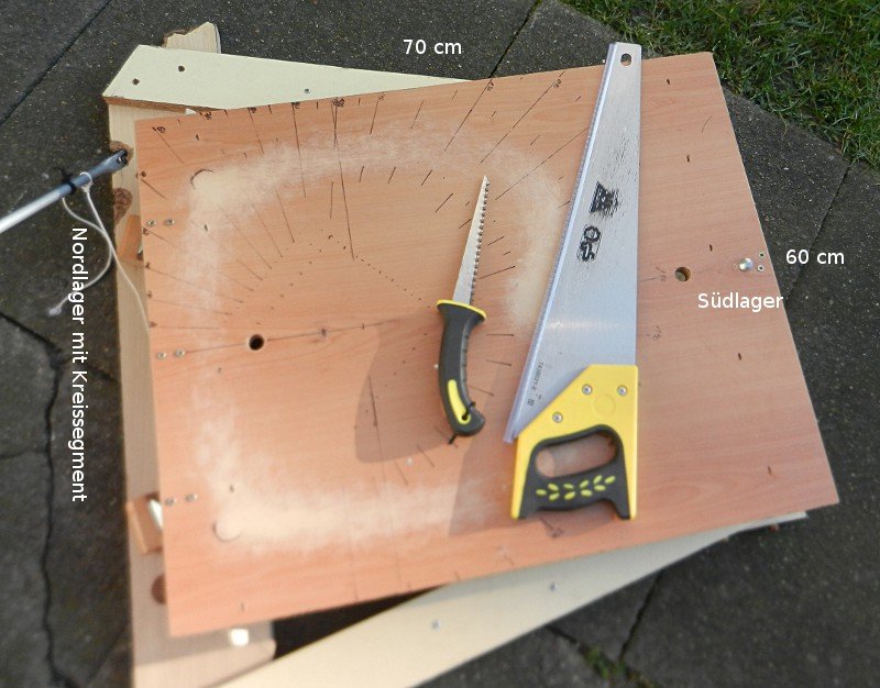

Tisch von oben mit verwendetem Werkzeug:

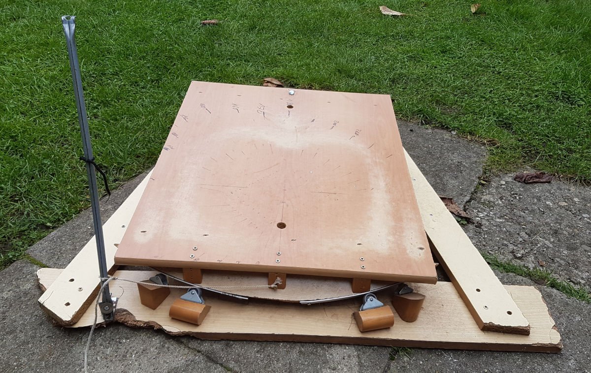

aktuelle Vorderansicht, Nordseite:

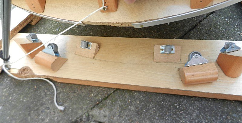

Möbelrollen Nordlager:

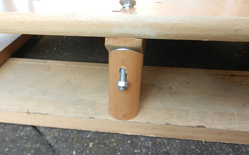

Südlager:
Ja, wirklich kein Meisterwerk aber eben mit einfachsten Mitteln gebaut und das machte meine jetzigen Aufnahmen erst richtig möglich:
