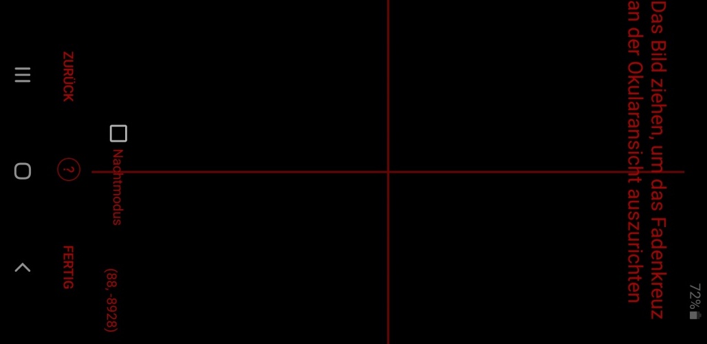

Mein Problem nochmal ist genau folgendes: Ich habe jetzt mit den Einstellungen experimentiert und sehe beim Assistenten auch das Bild meiner Handy - Kamera. Doch immer wenn zum Schluß dann das rote Fadenkreuz komm - wo ich ja das Bild mit meinem Teleskop ausrichten soll ........ da sehe ich nur das rote Fadenkreuz auf einem schwarzen Hintergrund und komme somit nicht weiter. Egal ob drinnen, draußen, mit oder ohne Spiegel - das Bild ist da schwarz!!!!!
Was mache ich falsch??? Liegt das an der Einstellung meines Handys ??? Samsung Galaxy S7 ???

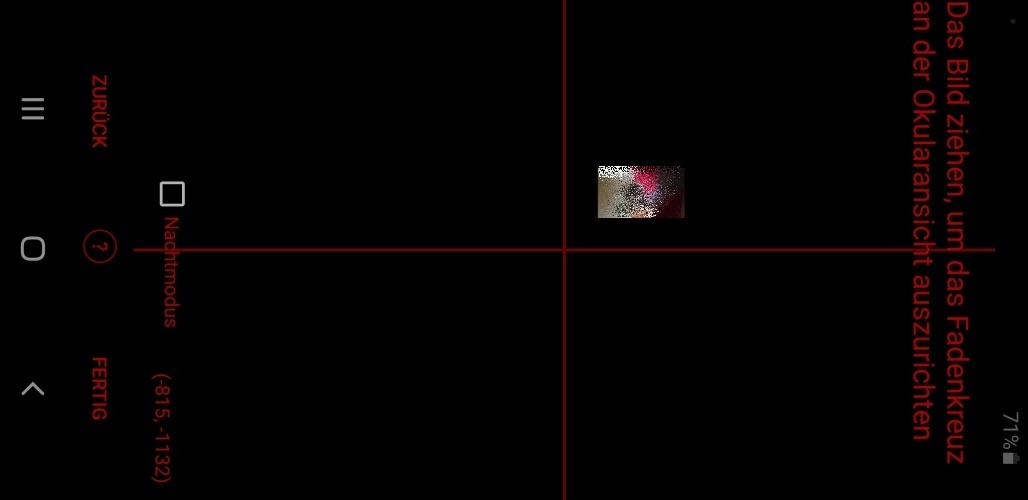

Hallo!
Schaut es so aus?
Dann hast Du nicht darauf geachtet, was ich oben geschrieben habe:
Du kannst wenn das Fadenkreuz aktiv ist, die Ansicht vergrößern und verkleinern, also mit zwei Finger auf der Bildschirm- Oberfläche rein und rauszoomen. ... Oder genau anders herum wenn die Ansicht stark verkleinert ist, wird am Bildschirm nur ein "Briefmarken" großes Spiegelbild auf einer ansonsten schwarzen Oberfläche angezeigt und es könnte sein, dass diese Briefmarken große Darstellung extrem verschoben ist, also irgendwo am Bildschirmrand sein, dann musst du dieses Bildchen erst wieder in die Mitte zurückschieben und passend vergrössern! Dann könnte zuvor auch alles noch schwarz sein
Probiere es aus, dann wirst Du das sehen, wenn Du mit dem Finger versuchst die Ansicht aus dem Nirwana zu holen. Die kann oben, unten, links oder rechts sein, einfach mal testen.

Stimmt so sieht es aus ...... unten habe ich da dramatische zahlenangaben stehen ... 10 stellig ... wenn ich mit den Fingern wische wird die Zahl grösser oder kleiner ..... kann es dann viel zu gross eingestellt sein? Ich bin mal am wischen ..... das kann dauern.???

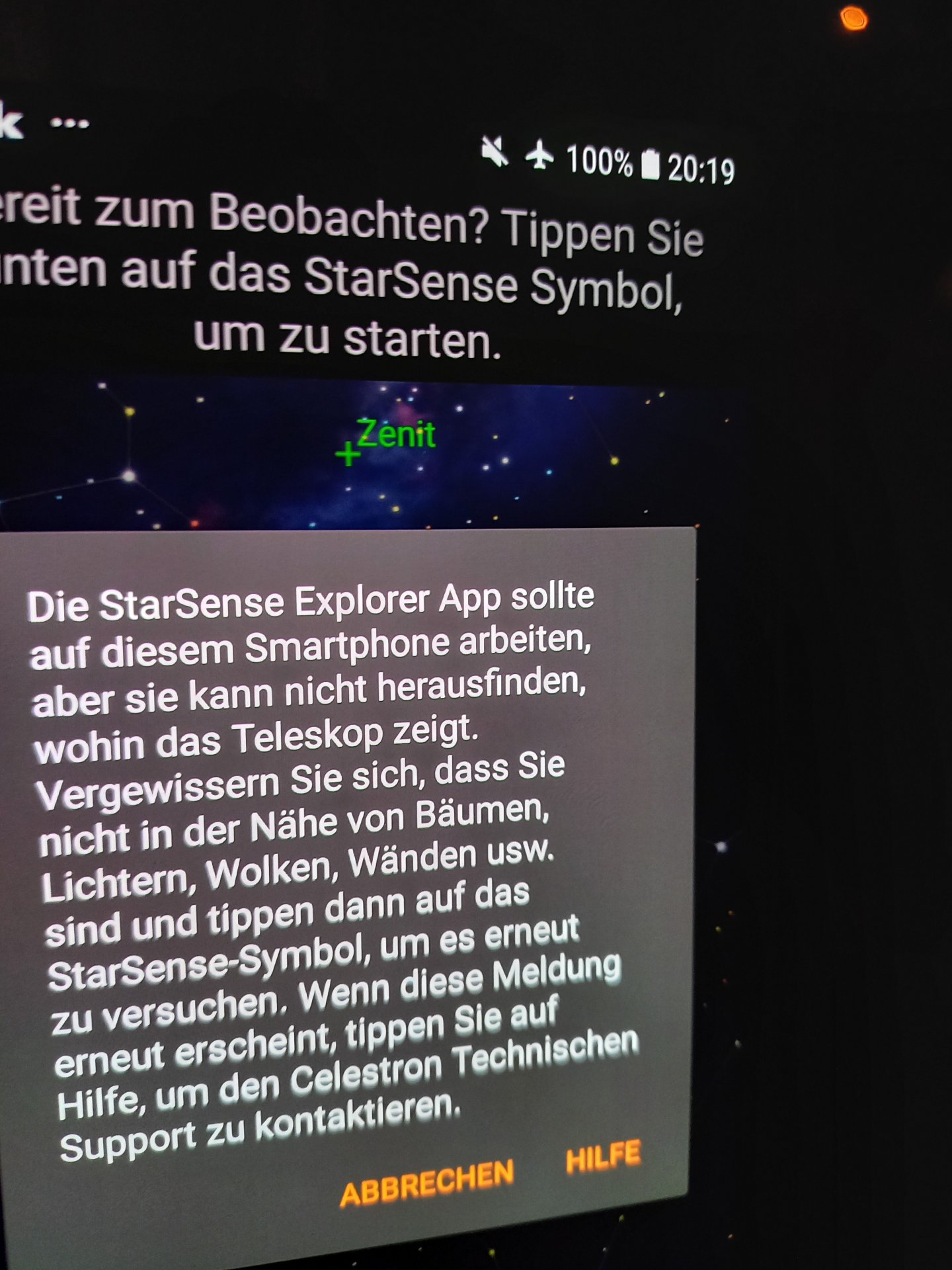

Ja das Teleskop sollte ja funktionieren nur die App findet die Position nicht.
Bei zu hellem Mond kann es ein Problem geben.

Hallo Günther,
naja, die App braucht schon eine gewisse Dunkelheit, um die Position des Teleskops zu ermitteln. Ich bin meistens zu früh draußen, man sieht schon einige Sterne und will loslegen, aber der App reicht es noch nicht. Hat bei mir heute Abend auch etwas gedauert, aber irgendwann hieß es dann "Position gefunden", bei mir etwa ab 20 Uhr. Solange das Teleskop noch nicht gefunden ist, zeigt die App immer irgendwo hin. Ich hatte damals nach dem Kauf im "Menü" einmalig unter "Teleskoptyp/Freischaltcode" den Teleskoptyp ausgewählt. Ist da bei Dir was ausgewählt? Aber eigentlich sollte es auch ohne gehen, sonst könnten nicht so viele Laute die App auch auf anderen Geräten nutzen.

Hallo Günther,
ich denke, dass alles in Ordnung ist. Nur mit dem aktuellen quasi Fast-Noch-Vollmond gibt es eine große Umgebungshelligkeit und je nach Wetterlage reflektiert sich das Mondlicht irgendwie im Himmel und streut dann noch zusätzlich. Wir waren gestern um 22 Uhr an unserem Beobachtungsplatz, da hat die Starsense App wunderbar funktioniert. Ab 23 Uhr der Mond war inzwischen höher geklettert war es so hell, dass mit der Starsense APP gar nichts mehr ging. Allerdings hätte es sich auch gar nicht für uns gelohnt etwas zu versuchen anzusehen, denn selbst hellste Sterne wie z.B. Vega waren nur noch Funzelchen. Probiere es einfach an einem anderen Tag, noch Mal.
