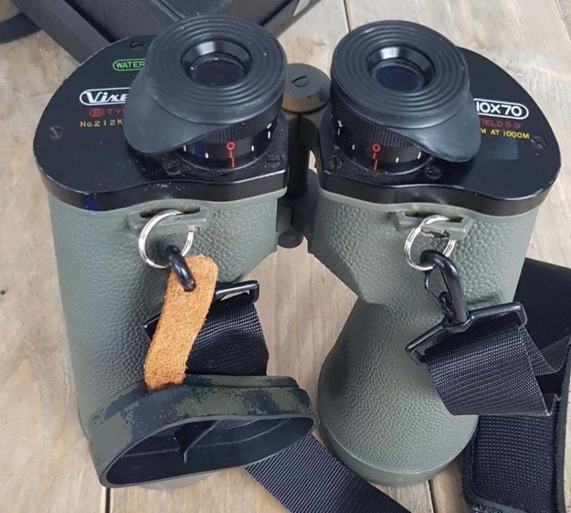

PS: eben noch dieses Vixen Fernglas entdeckt:
Was würdet ihr von diesem Gerät halten?

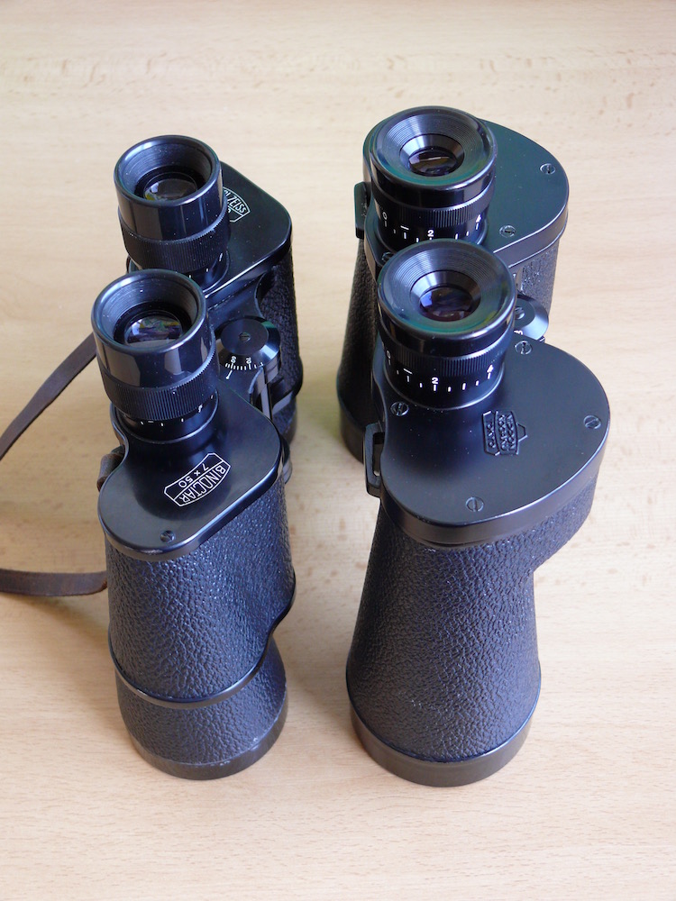

Ja, die alten Carl Zeiss Jena- Gläser habe ich in der Tat ebenfalls in Erwägung gezogen... aber du sagtest es ja bereits: wenn mal monetär bessere Zeiten kommen... wir werden sehen... ;-)
Hängt halt davon ab, ob ich Frührentner ( u.a. Bandscheiben... ) den Minijob als Gehilfe in einem Autohaus hier in HH bekomme, auf den ich mich beworben habe... dies wird sich wohl in den nächsten Tagen oder Wochen herausstellen...
Weißt du zufällig, was ein 10 x 50 Zeiss- Glas ungefähr wiegt...? Ein Stativ besitze ich leider keines...
Das wußte ich bisher nicht, daß bei dem Vixen- Glas das "B" für "Brillenträger- tauglich" steht; naja, wieder etwas schlauer geworden... :) ich selbst bin übrigens kein Brillenträger ( naja, vom immer öfteren Tragen der Lesebrille abgesehen... ) ;)
Von dem erwähnten Vixen- Glas werde ich in der Tat Abstand nehmen, zumal der Anbieter auf meine Fragen nicht eingeht... :n:

gerne geschehen. Zu den Zeiss-Jena Gläsern von vor 1990 kann ich leider nichts sagen, kenne mich da nicht aus. Ditto bei Tasco. Ganz allgemein ist zu sagen, dass man sehr genau wissen muß was man tut bei Ferngläser vor 1990. Es gibt da viele, die schon im Neuzustand weit von der heutigen Qualität entfernt waren, und auch an den feineren Teilen hat der Zahn der Zeit bald ein halbes Jahrhundert genagt. Das von Dir jetzt verlinkte sieht aus wie 1970er - auf Ebay ist das ein absolutes Lotteriespiel.
Mein konkreter Rat wäre hier im Suche-Board eine Anzeige zu setzen. Zumindest sind die Antwortenden dann aktive Hobbyastronomen die in aller Regel zuverlässig sind und die Qualität ihrer Angebote wahrheitsgemäß beurteilen können. Das können die Verkäufer auf Ebay selten. Ausserdem haben die Leute hier meistens ein aktives Interesse daran, dass eine Transaktion sauber verläuft und der Käufer zufrieden ist.
Übrigens würde ich persönlich ein 7x42 suchen. Das Bild bei 7x ist deutlich ruhiger und entspannter als bei 8x, das Feld meistens größer, die Sterne leuchten anders. Das finde ich wichtiger als den geringen Vergößerungsgewinn von 8x. Ansichtssache ...
Wenn andererseits Du eine ruhige Hand hast oder die Möglichkeit, Deine Arme im Liegestuhl aufzustützen, würde ich über ein 15x70 nachdenken. Ich gehe immer mit 7x und 15x raus wenn ich keinen Bock habe ein Teleskop aufzubauen, was häufig der Fall ist. Damit kann man viel Freude haben, die ergänzen sich wunderbar. Aber das wären zwei Ferngläser und da ist schon wieder das Budget ...
Beste Grüße, Christopher

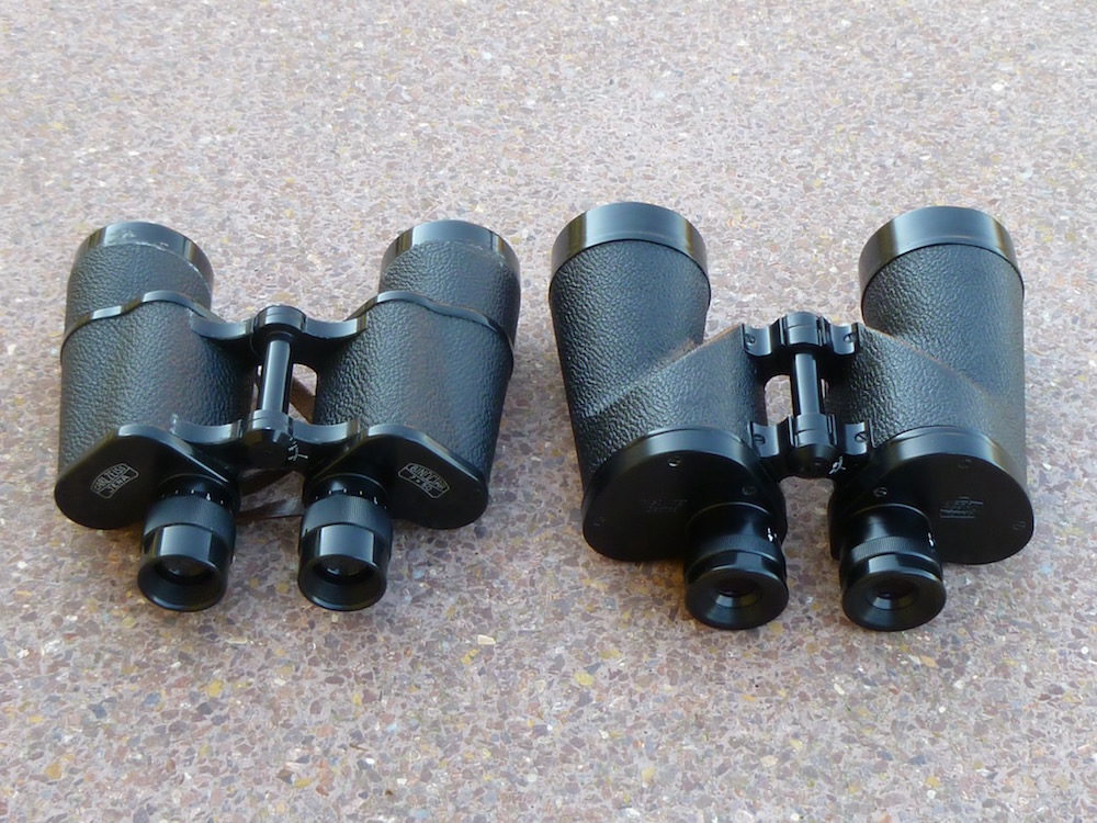

Bezüglich der Zeiss- Gläser ( Jena ) habe ich nun ausgiebge Recherchen betrieben....
Wenn ich es korrekt verstanden habe, sind "Jenoptem" - Gläser neueren Datums den älteren ( z.B. Dekarem ) qualitativ überlegen, und bei Serien- Nummern ab 6.xxx xxx wird es interessant. So richtig...?

Hallo Marcus, aus eigener Erfahrung kann ich das Jenoptem 10x50W empfehlen. Mit etwas Geduld sollte sich eins mit intakter Optik aber leichten äußeren Gebrauchsspuren um 150 € finden lassen. Auch das von Dir verlinkte 7x50 W ist preislich attraktiv für den beschriebenen Zustand.
Jenaer Ferngläser 7x40 gab es als grün gummierte NVA Gläser, die regelhaft höher als 400 € gehandelt werden (Carl Zeiss Jena EDF 7x40 NVA). Bei diesen Gläsern würde mich persönlich die Strichplatte stören, es gab sie aber wohl auch ohne bzw. die Strichplatte wurde im Nachgang entfernt.
Dann gab es noch die Docter Notarem 10x42 (soweit mir bekannt auch vom Carl Zeiss Jena Kombinat gefertigt), die haben für mein Empfinden leider eine 'gewöhnungsbedürftige' Fokussierung / Diotrienverstellung, die gerne auch mal verharzt bzw. defekt ist. Eine Reparatur ist wohl auch ehr kostspielig und übersteigt schnell den Restwert des Glases. Trotzdem werden auch diese Gläser meist > 250 € gehandelt, die gab es auch bis Ende der 90er Jahre als Rollei-Version, wurden aber definitiv von Zeiss Jena eingekauft. Ich wollte mir auch immer mal so eins zulegen, aber nach 3 defekten Exemplaren habe ich die Suche abgebrochen und mich weiterhin am Jenoptem 10x50W erfreut.
Ein guter Preis-Leistungs-Kompromiss wären noch Optolyth-Ferngläser Typ Alpin (Ceralin Vergütung), da gab es auch ein 7x40. Optolyth Gläser waren als Einstiegsgläser bei Jägern sehr beliebt und hatten auch eine robuste schwarze Gummierung. Ich hatte als Jugentlicher (in den 80ern) ein 7x50 von meinem Patenonkle zur Konfirmation bekommen und war sehr zufrieden, habe es dann aber zu Gunsten des 10x50W Jenoptem irgendwann so um 2010 verkauft. Mir ist jedoch kürzlich ein 9x63 Optolyth zugelaufen, das zeigt aber außerhalb der Achse schnell Artefakte, ich vermute aufgrund der Bildfeldkrümmung. Schau einfach mal bei ebay oder kleinanzeigen.de nach Optolyth.
Aber wir bewegen uns in diesem mittleren Segment immer irgendwo um 150 €, schnell auch mal darüber...und ob das Dein Budget erlaubt, kannst nur Du für Dich beantworten. Für mich sind es aber Gläser mit akzeptabler Qualität zu moderatem Preis.
Viele Grüße Kay
P.S.: Sicherlich gab/gibt es noch andere gute (brauchbare) Gläser, ich habe hier nur von den mir bekannten berichtet.

Inzwischen hat sich der Anbieter des 8 x 42 Vixen- Glases gemeldet; da steht "JB 56" drauf... ist damit das Modell gemeint?
Ansonsten befinden sich am Fernglas die Angaben "Japan" sowie "No. 006 H 324"...
Es ist nur die ( originale ) Okular- Abdeckung vorhanden; auf den Bildern, die er mir noch gesendet hat, sind absolut keine Kratzer oder dergleichen auf den Linsen zu erkennen, das schaut doch recht makellos aus...
Es sollen keine Doppelbilder o.ä. vorhanden sein, teilt er mit...
Außerdem voll- vergütet...
Was meint ihr: wäre das für € 80,- ein kalkulierbares Risiko...? Mit Vixen- Gläsern kenne ich mich echt nicht aus...

Auf der Suche nach weiteren Info´s bezüglich des Vixen- Glases von ebay- kleinanzeigen habe ich nochmal ausführlich das www durchsucht, und glaube auf "cloudynights" etwas gefunden zu haben:
Demnach steht das "B" offenbar doch nicht für "Brillenträger- tauglich", sondern scheint einfach nur eine Bauart zu bezeichnen.
Folgendes hatte im Jahre 2019 jemand auf cloudynights dazu gepostet:
"Also, not sure if I mentioned this earlier, but "B Type" likely refers to Bausch & Lomb, or American type. As opposed to "Z Type" which refers to Zeiss, or German type."
Weiß jemand von Euch eventuell näheres hierzu? Wer oder was ist / war "Bausch & Lomb"? Was mag "American Type" bedeuten?
Mit der Bezeichnung "J- B56" ist, wenn ich es richtig verstehe, die Manufaktur "Hiyosho Optical" im Norden Tokyo´s gemeint.
Den Beiträgen auf cloudynights entnehme ich, daß das unten abgebildete Glas wohl in der 1. Hälfte der 90er hergestellt wurde.
Da es dem verlinkten von ebay- kleinanzeigen vom Typ her ähnlich ist, würde ich jenes ebenfalls in diesem Herstellungs- Zeitraum verorten...
Nur konnte ich bislang keine Erklärungen zur Angabe " No. 006 H 324 " finden ( es handelt sich hierbei wohl um die Serien- Nummer )...
Folgendes Bild fand ich im betreffenden Thread auf "cloudynights":
Bitte schaut Euch hier einmal die breiten Augenmuscheln an; sind das die originalen, mit denen dieses Fernglas ausgeliefert wurde?
Handelt es sich ( generell ) um spezielle Augenmuscheln für Brillenträger?
Augenmuscheln in dieser Machart habe ich nämlich bislang noch nie gesehen...
Nachtrag: dank wikipedia bin ich nun auch etwas schlauer hinsichtlich der Fa. "Bausch + Lomb".
Dennoch verstehe ich noch nicht, worin sich der "Bausch + Lomb" - Typ und der "Zeiss" - Typ unterscheiden.... Weiß jemand von Euch näheres?

Hallo Marcus,
die Firmen Zeiss sowie Bausch & Lomb haben zwei unterschiedliche Bauformen für Porro-Ferngläser maßgeblich geprägt. Die Bausch & Lomb Bauform erkennt man an dem massiven einteiligen Fernglaskörper mit einem, ich nenne es mal "Prismenhöcker". Die Zeiss Bauform ist flacher und bei größeren (z.B. 50 mm Öffnungen) zweiteilig, d.h. der Objektivtubus ist an den forderen Teil mit den Prismen angeschraubt. Ich hänge mal zwei Fotos an. Links das Zeiss Binoctar 7x50 und rechts das Nikon 7x50 in der Bausch & Lomb Bauart.
Auch bei kleineren Ferngläsern gibt es einen Unterschied. Hier mal das Zeiss Deltrintem 8x30 im Vergleich zum Bausch & Lomb Zephyr 8x30:
