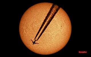

Dieses Bild entstand nicht zufällig....
Es ist das Ergebnis eines kontinuierlich laufenden wissenschaftlichen Vorhersagesystems, das entwickelt wurde, um den Durchgang von Flugzeugen vor der Sonnenscheibe in Echtzeit vor-zu berechnen. Durch die Kombination der genauen lokalen Position der Sonne mit Live-Flugdaten aus dem ADS-B-System – darunter Geschwindigkeit, Kurs, Höhe und Flugbahn etc. – ist es möglich relativ genau vorherzusagen, wann ein Flugzeug ausgehend vom Beobachtungsstandort (in meinem Fall in Norddeutschland) direkt vor der Sonne vorbeifliegen würde.
Mithilfe einer eigens dafür entwickelten Open-Source-Softwarelösung in Verbindung mit präzisen astronomischen Berechnungen können diese Momente somit vorweggenommen und gezielt eingefangen werden. Fast vollständig automatisierbar sogar. Nur noch sehr wenig "Zufall" also....
Die Entwicklung war allerdings doch etwas aufwändiger als ich es ursprünlgich geplant hatte. Denn die Idee an sich war ja recht simpel:
"Eigene Lokation: bekannt -Flugzeugposition: messbar. - Route, Richtung, Mond oder Sonnenstand: Alles extrapolierbar." Aber....
Wir sprechen hier auch von dem Problem dass bei nur ca. 80m Berechnungsabweichung der Flieger ist nicht mehr vor der Sonnenscheibe landet .... Und Gründe für solche Abweichungen gibt es eine ganze Menge, wie ich lernen musste....
Nun ja. Hat ja am ende geklappt. Obgleich nur 0.1% aller Flugzeuge in der Gegend (oder 2% derjenigen die wenigstens in einer Höhe von über 30 Grad vorübergleiten) überhaupt in Frage kommen. Nicht sehr viele also....
2026-05-27-1843_8-Moon_Moon_p9998_4cad3f_KSC-DUB_sep003_confirmed_finalsep253_227-437_15fps_ba...gif
Das Ergebnis ist damit einerseits technische Empirie - andererseits trägt das Bild als Motiv immer auch eine symbolische Komponenten in sich:
Die Menschheit, die (in einem Flugzeug) vor einem Stern vorbeizieht, der Leben schon lange vor der Existenz der Zivilisation ermöglichte. Für manche ist es einfach ein visuell beeindruckendes Foto. Für andere spiegelt es die seltsame Koexistenz von Natur, Technologie, Zerbrechlichkeit und Fortschritt wider.
Fotografiert am 26. Mai 2026 um 15:40 UTC über Rheine, Norddeutschland, mit einem Lunt LS100MT/B1800 f/7,1 H-Alpha-Sonnenteleskop und ZWO ASI174M.
P.S. Dieses Flugzeug flog übrigens von Edinburgh nach Prag mit 907kmh Reisegeschwindigkeit in 11800m Höhe. The Distanz zwischen meinem Kamerasensor und dem Flieger waren 27.8 km.

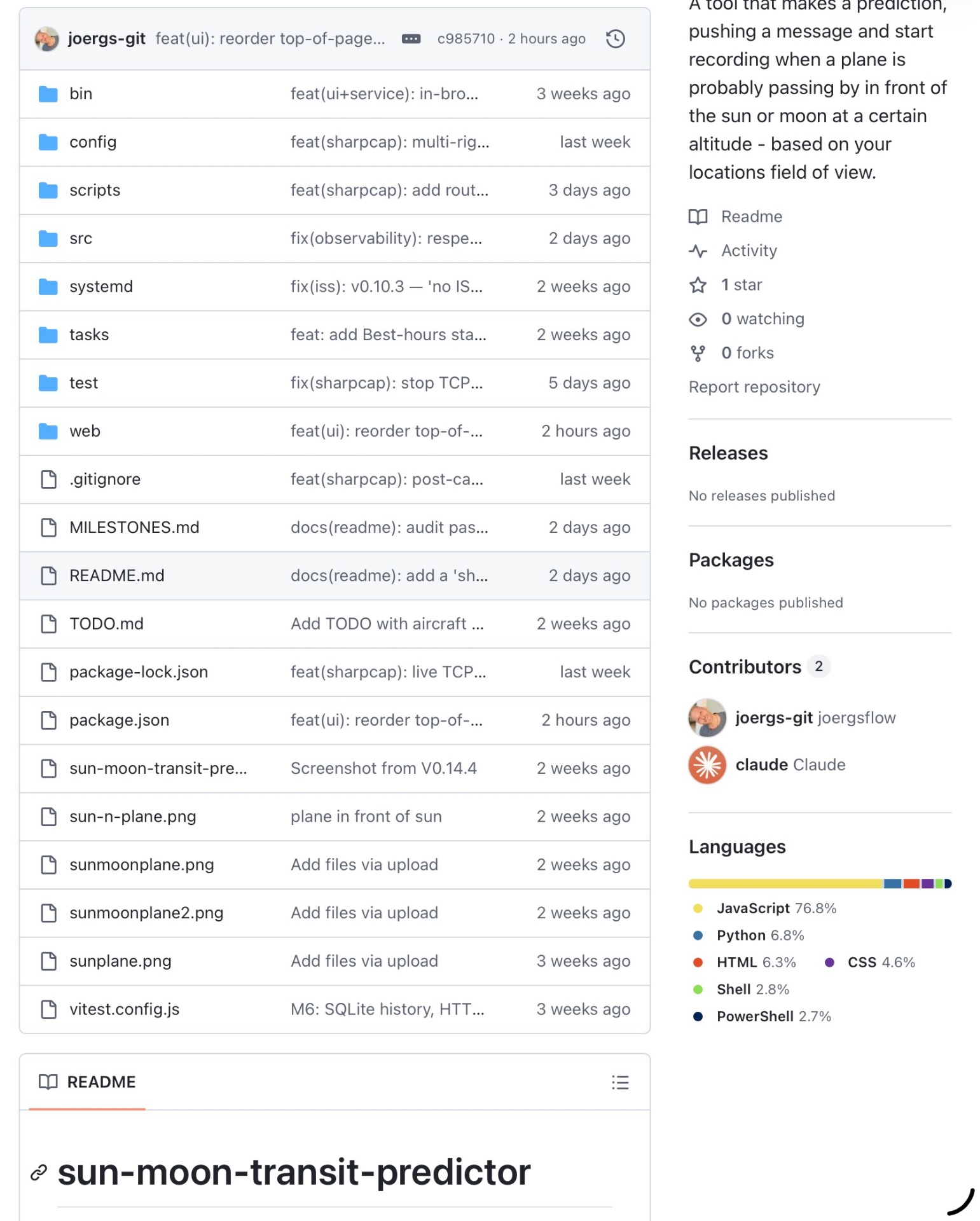

Und ja, eine Anleitung gibt es natürlich auch hier: https://github.com/joergs-git/sun-moon-transit-predictor
Notwendige Zubehör Kleinteile sind da ebenfalls beschrieben. Aber klar, technisches Vor-Verständnis ist sicherlich hilfreich.

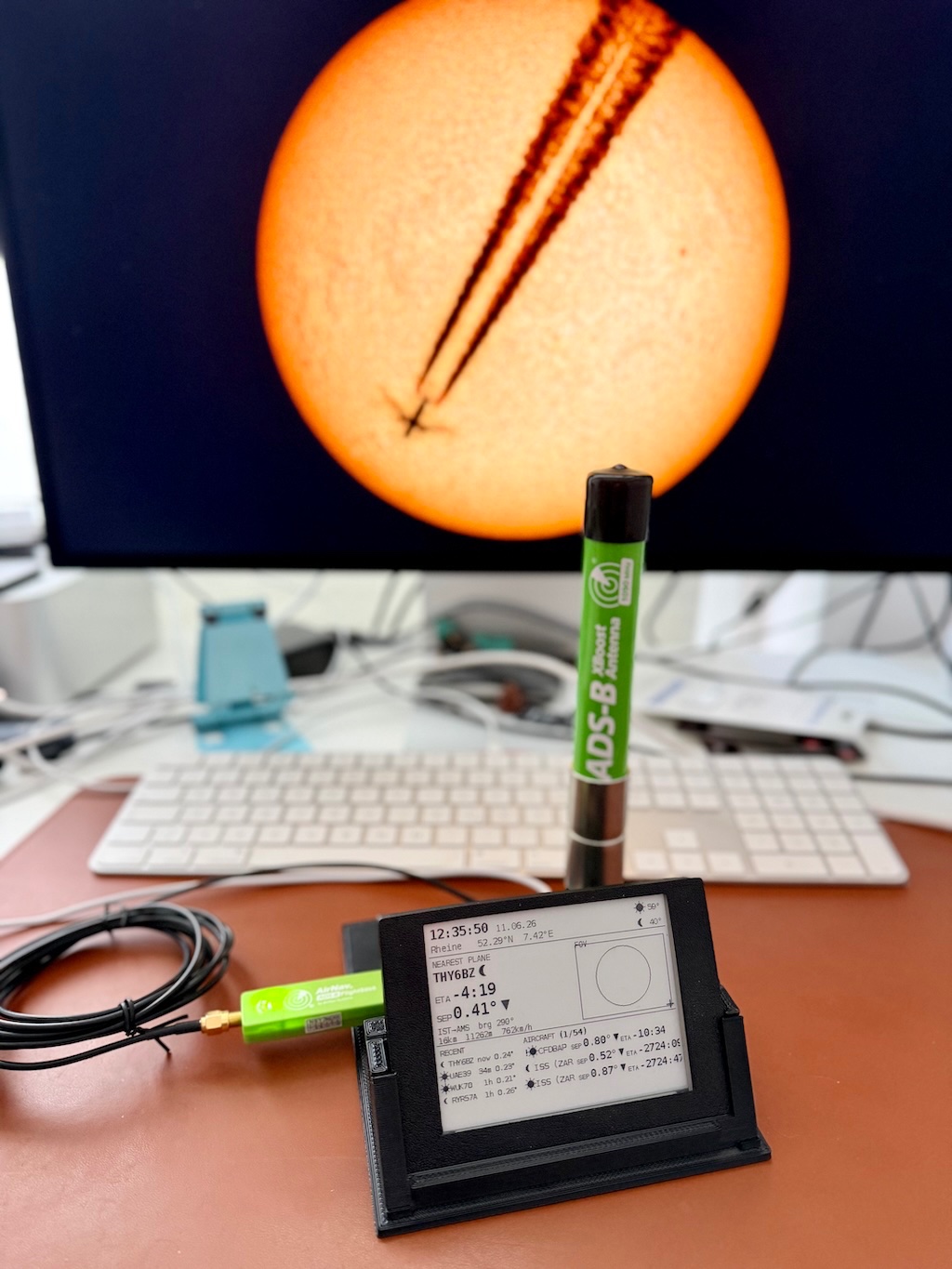

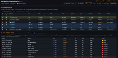

UPDATE 11.6.26:
Ich habe das Projekt "etwas" erweitert um einen Client-Server Mode und eine quasi autarke Basis-Steuerungs-Station.
Sie empfängt Flugzeug-Positionsdaten (über die grüne Antenne samt grünem Stick) , errechnet alles und zeigt alles wesentliche im ePaper Display an.
(...das man auch in prallem Sonnenlicht prima lesen kann).
Obwohl im Prinzip alles vollkommen autark läuft, samt Autostart von SharpCap-Recordings, wollte ich neben den bereits bekannten Push-Nachrichten,
auch eine audio Signalisierung wenn ein Flieger "echter Kandidat" für eine Sonnendurchquerung wird, inkl. Countdown "Pieps" oder LostSignal
Sounds. Damit man nicht ständig hinschauen oder lesen muss ob etwas spannendes geschieht, während ich mein Kaffee in der Sonne genieße.... 😉
Diese kleine Station ist insofern weniger dazu gedacht dauerhaft an den "Mast" geschraubt zu werden als vielmehr in der Nähe des Teleskops oder Steuerungsrechners zu sein
und nach getaner Arbeit eingepackt zu werden. Die komplette Software ist vollständig autark und alles startet vollautomatisch.
Strom rein - fertig. Per Browser kann man natürlich dennoch zugreifen und mehr Details sehen...

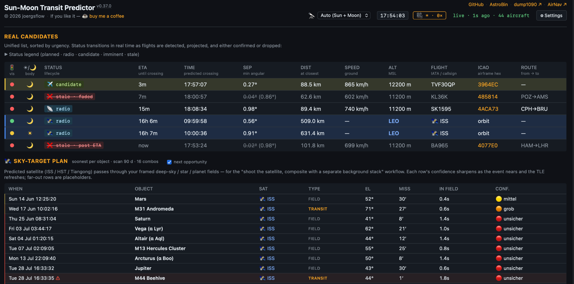

Ja, ich bin schon dabei. Ich werde direkt eine komplette Planungsvorschau einbetten. Welches Flugobjekt (ISS, Tiangong, HST) vor welchem Objekt (Sonne, Mond, Planeten, DSO wie Orion etc.) vorbeizieht. Er wird rechtzeitig sobald die Prognosegenauigkeit hoch genug ist eine Push Nachricht triggern, so dass man sein setup vorbereiten kann (wenn die Wetterlage stimmt). Alles natürlich in Abhängigkeit des eigenen Standorts und Telescop Equipments.
Die gesamte Basis ist ohnehin so aufgebaut das beliebige Objekte hinzugefügt werden könnten, weil die Berechnungsroutinen und Logik Objektunabhängig funktioniert. Ich berichte sobald die Entwicklung fertig ist. Nur Beweisaufnahmen kann ich erst liefern, wenn das Wetter wieder besser wird.... oder zumindest eine kurze Wolkenlücke entsteht....
War doch noch etwas gefummel @fuetti @Martin_B aber nun ist auch das enthalten....
Projekt somit nochmals erweitert.
Ganz speziell um ISS,Tiangon und Hubble vor verschiedenen Objekten einfangen zu können. Also nicht nur bei Transits über Sonne und Mond sondern auch wenn Jupiter, Orion, Mars, Saturn, Pleiaden etc. im FOV zu sehen sind. Natürlich ist die Vorgehensweise im Postprocessing dann ein klein wenig anders als bei Mond Sonnen Hintergründen....
Ein paar Tage vorher gibts dann für die Vorfreude auf hoffentlich gutem Wetter auch eine automatische pushover Message aufs Handy. etc.
Im Screenshot eine Ansicht wann "theoretisch" an meinem Standort die nächsten Transits sein könnten. Exakt genug wird's natürlich stets erst kurz vorher....

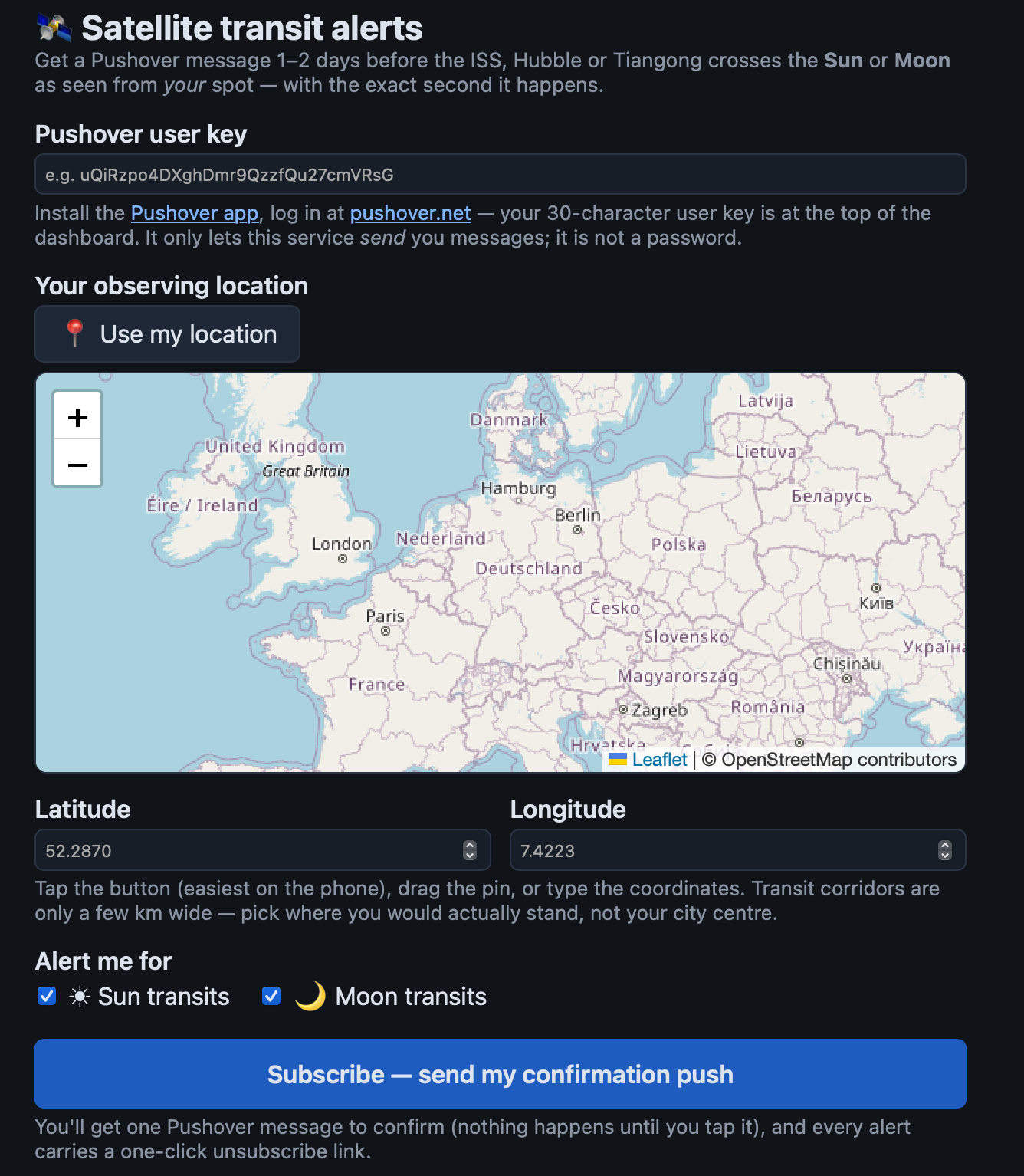

Noch ein kleines Mini-Addon - ein Transit-Pushover-Infodienst als kostenfreien Onlinedienst.
(Für alle die noch keine PI & Co. am Laufen haben)
Was er macht ?
Wenn bei Euch vor der Haustür ISS, Tiangong, Hubble vor Mond oder Sonne vorbeifliegen,
dann bekommt ihr ein bis zwei Tage vorher eine Pushnachricht aufs Handy.
(Alle 30 Minuten werden alle Daten neu berechnet damit es der aktuellen Flugbahn mit eurer Home-Aufnahmeposition entspricht - oder wo auch immer ihr es einstellt)
Wie?
Einfach Pushover-App Key hinterlegen (kein Passwort), dann die lokale GPS Koordinaten und fertig.
(Für Flugzeuge geht das so natürlich nicht, weil da erst max. 10 minuten vorher festtsteht ob er ein Himmelsobjekt kreuzt. Das kann dann nur das OpenSource-Transit-Hauptprojekt leisten. )
Hier also der Link zum Infodienst:
Satellite transit alerts — ISS · Hubble · Tiangong

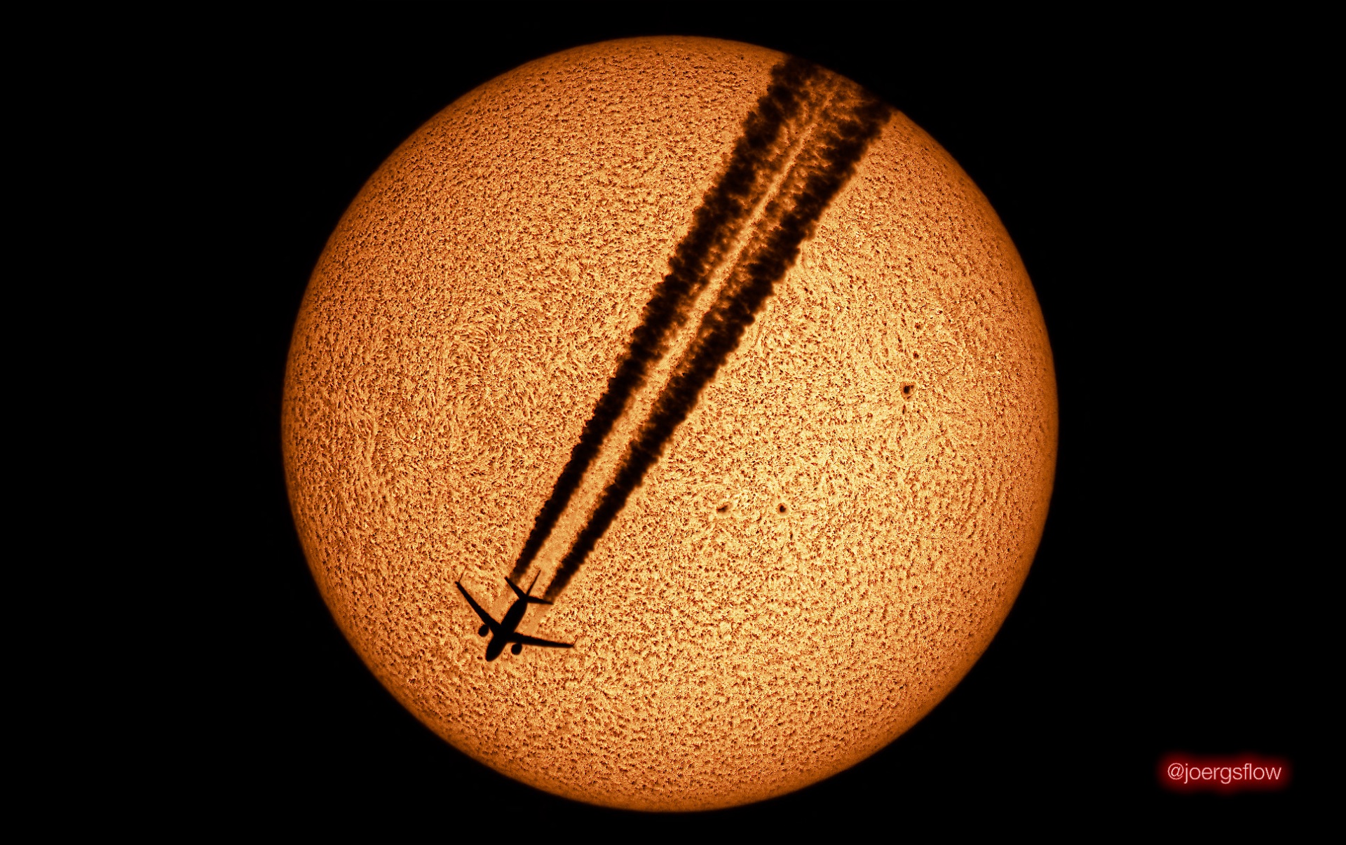

Heute habe ich in einer kleinen Wolken Lücke mal schnell das Teleskop auf den rasen gestellt und das Projekt angeworfen.
Als dann tatsächlich ein Flugzeug Kandidat parat stand, hab ich einfach mal vom Handy aus sehr kurz aufgenommen wie das aussieht wenn es life läuft ...
Zum video:
https://youtube.com/shorts/vtCTDFr6xgQ?si=3TWpcB0ZoTVm_T5v
(und eine Schwalbe flog auch noch drüber)
  • 19_19_08_Sun_p9999_39bb21_BGO-CDG_sep021_confirmed_finalsep063_frame_1590_sharp+tone+color.jpeg
