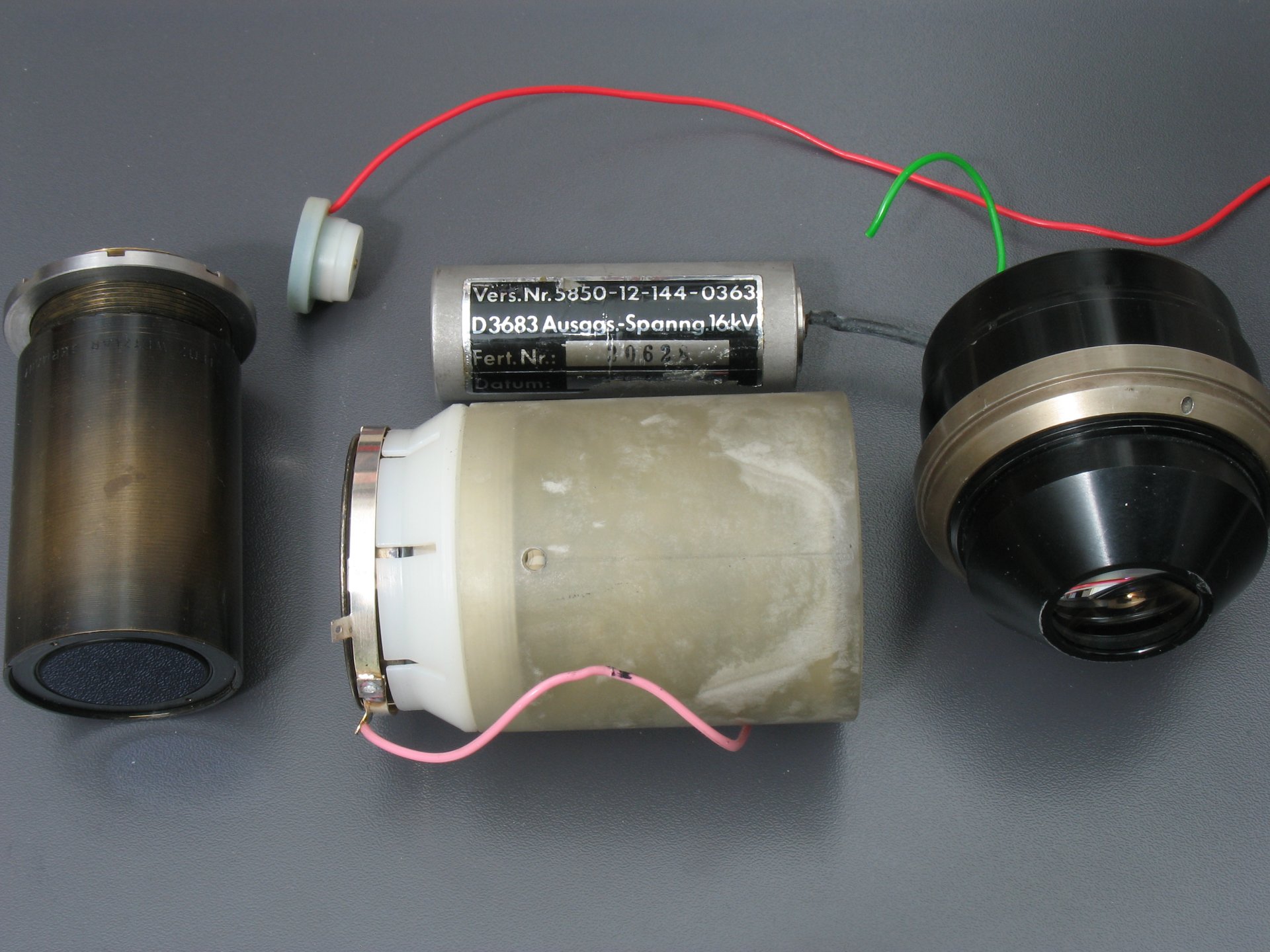

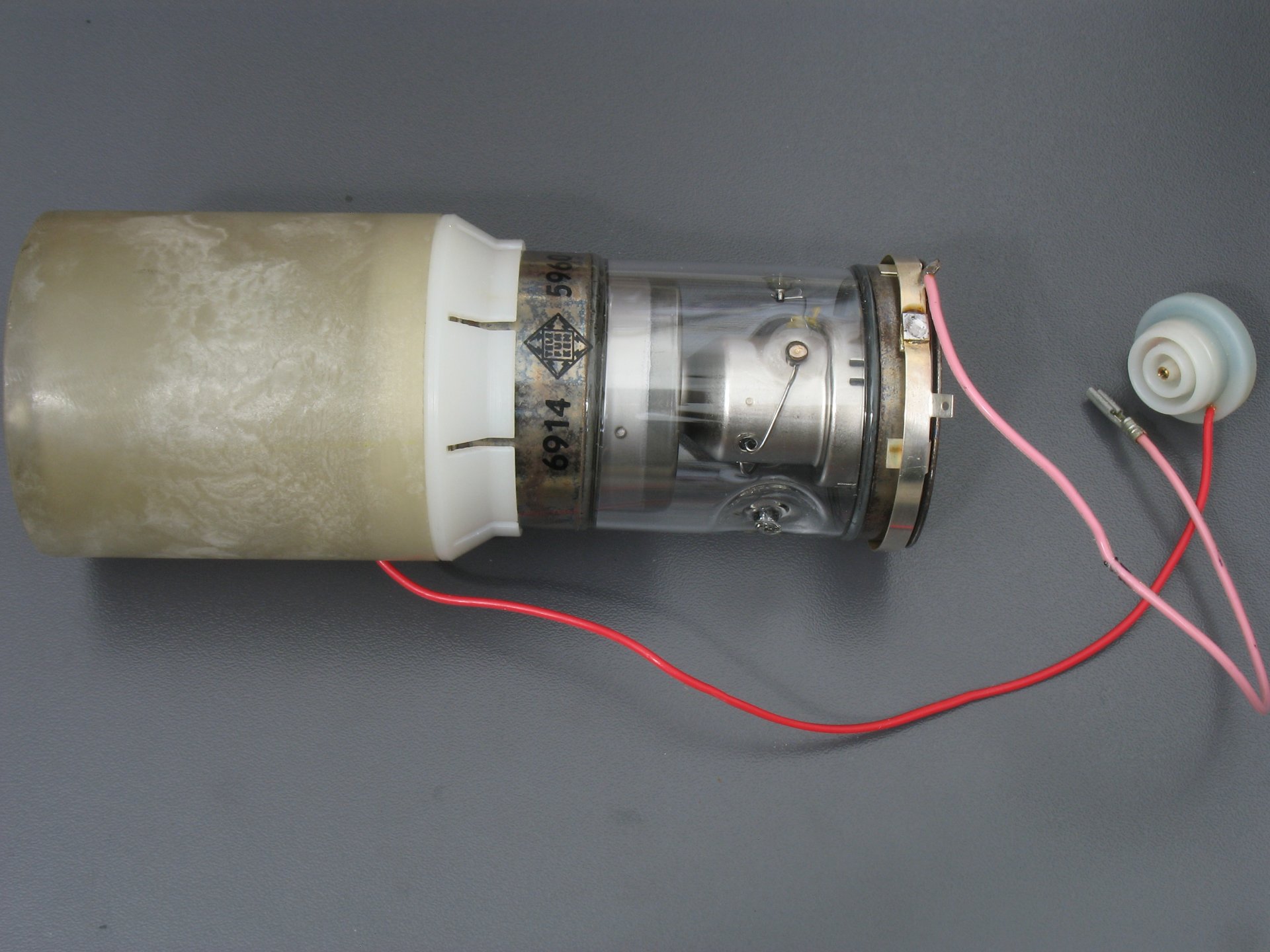

Vor ein paar Jahren konnte ich über die Kleinanzeigen ein Konvolut an Einzelteilen erstehen, dessen Bildwandlerröhre bekannt war weil sie in einem alten Infrarot-Fernrohr der Bundeswehr (Fero 51) verbaut wurde.
Dieses Foto zeigt die Bestandteile des Kaufs:

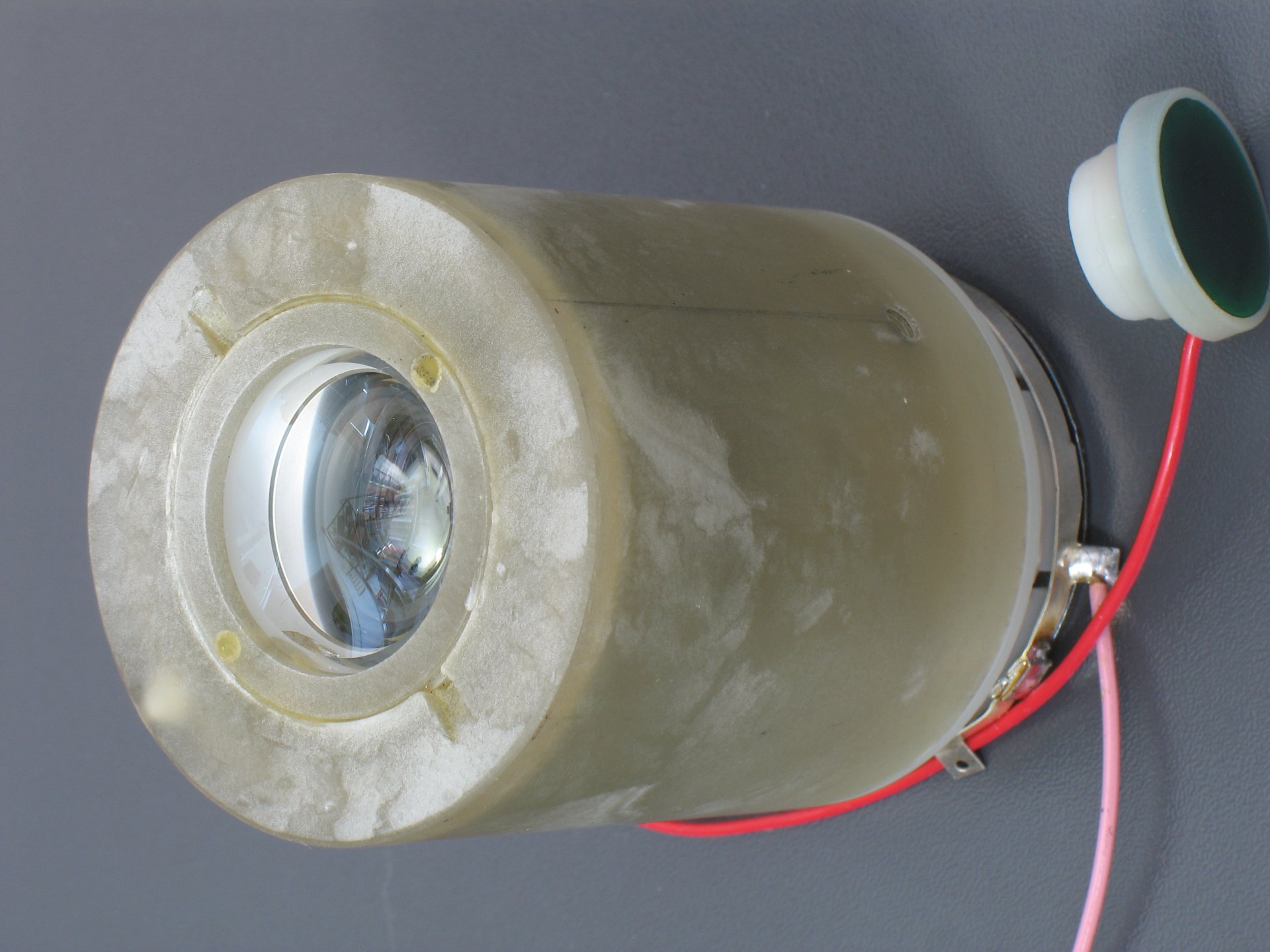

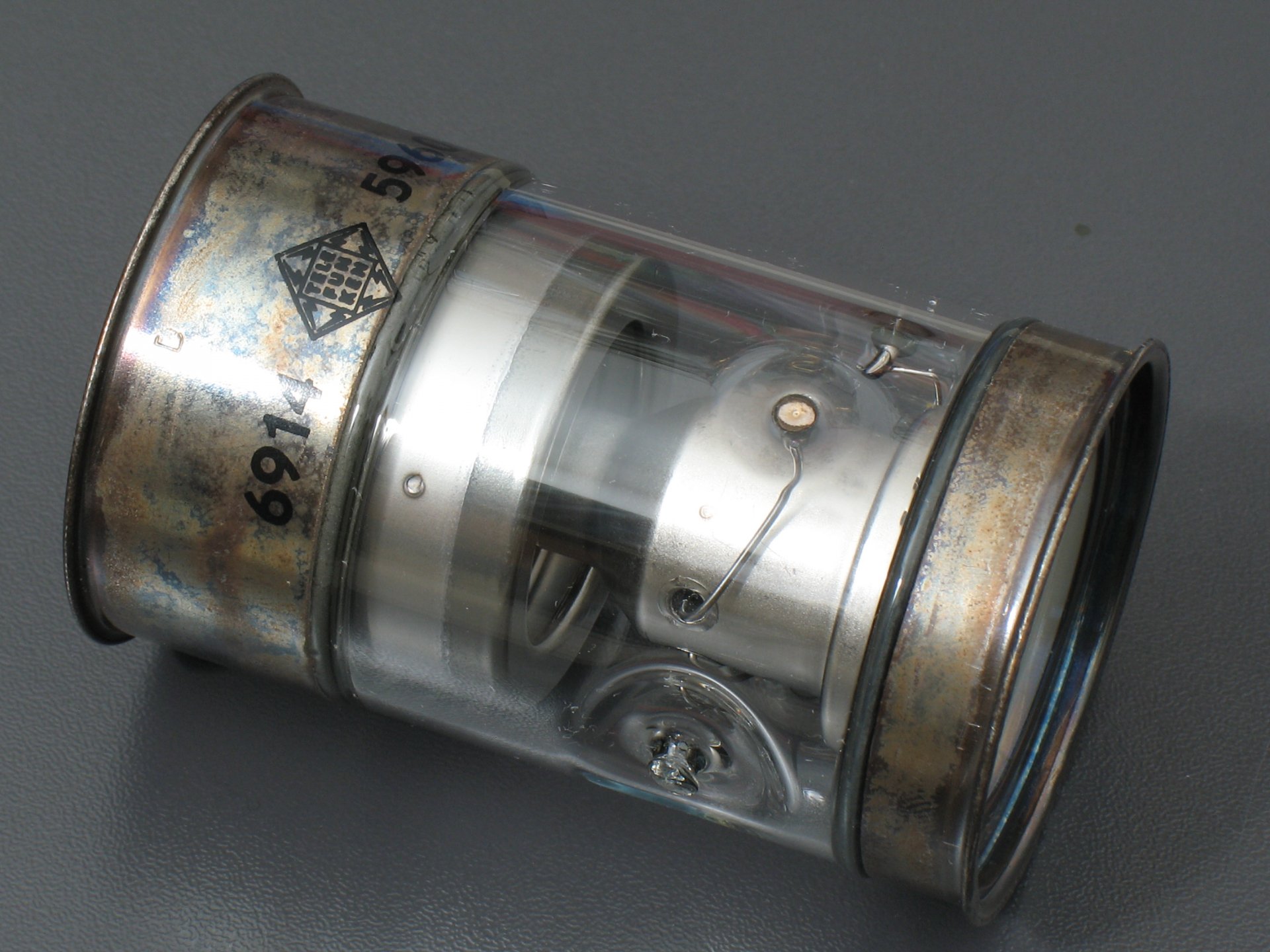

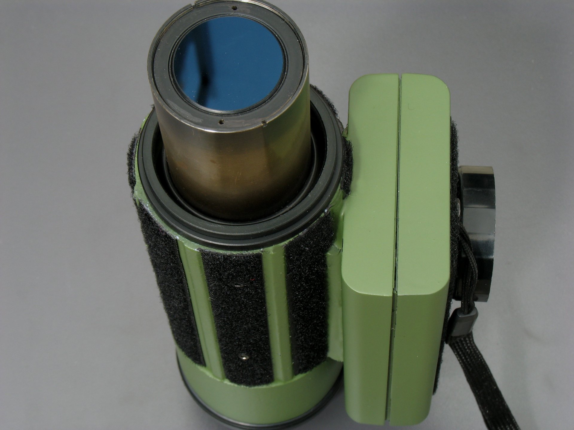

Einmal ein Kunststoffgehäuse mit Zwischenoptik, in das eine Wandlerröhre der Gen. 0 eingeschoben wird. Diese Röhre ist für den nahen IR-Bereich empfindlich und benötigt für den Normalbetrieb einen Infrarotstrahler. Die Bildauflösung des Sichtschirms ist bei dieser Röhre sehr gut (Daten können im Netz ermittelt werden) und so können auch Planeten, die das Sonnenlicht reflektieren, als sehr helle Objekte -an der Venus sogar überstrahlt- gesichtet und fokussiert werden.

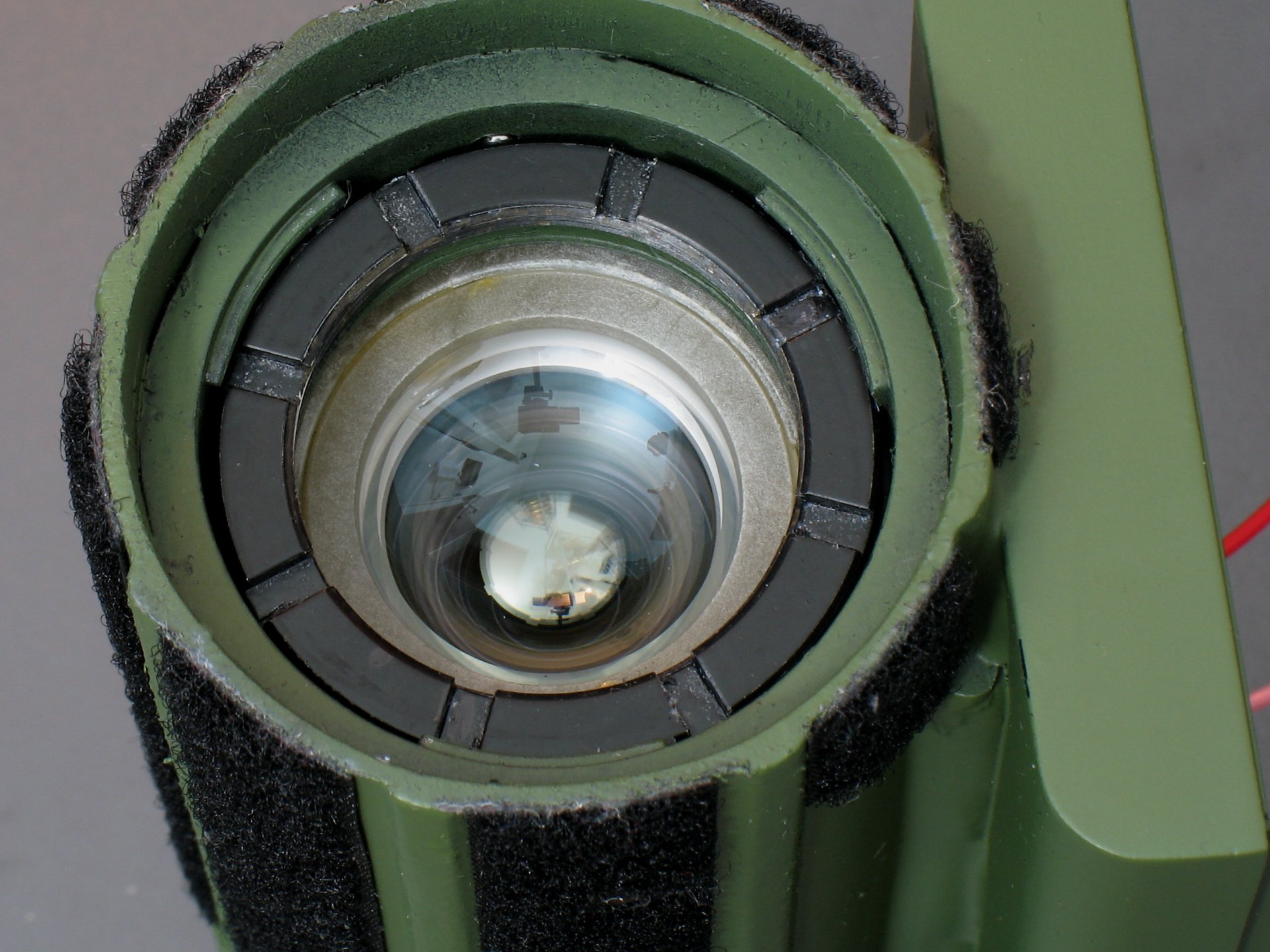

Im Gehäuse, direkt hinter der Linsengruppe, befindet sich ein Metallring, an dem die rote Ader (mit der Hochspannungsbuchse) verlötet ist. Dieser Ring stellt dann den Kontakt zur Kathode der Telefunken Infrarot-Bildwandlerröhre 6914 her.

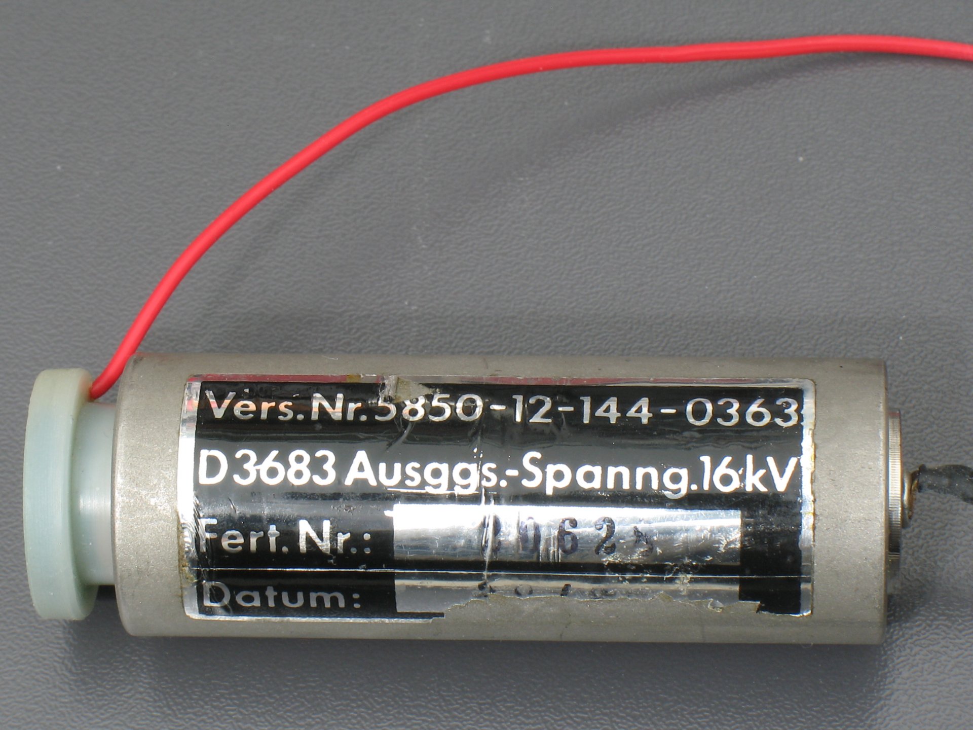

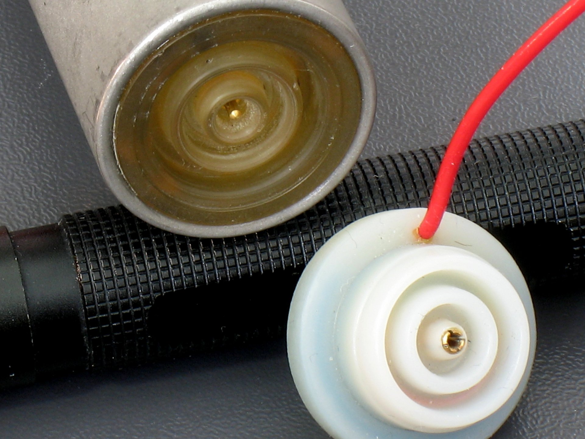

Die benötigte Beschleunigerspannung der Röhre von 16kV erzeugt eine Hochspannungspatrone, die, laut Unterlagen, mit 1,25 Volt DC und einem sehr geringen Strom im mA-Bereich betrieben wird. Hier bietet sich als Stromversorgung also ein 1,2V-Akku (AA/AAA) oder eine1,5V-Batterie an.
Das Gehäuse der Röhre, Okular und Objektiv gehören nicht zum Fero 51. Deshalb war ich neugierig und das Angebot für mich auch so interessant.

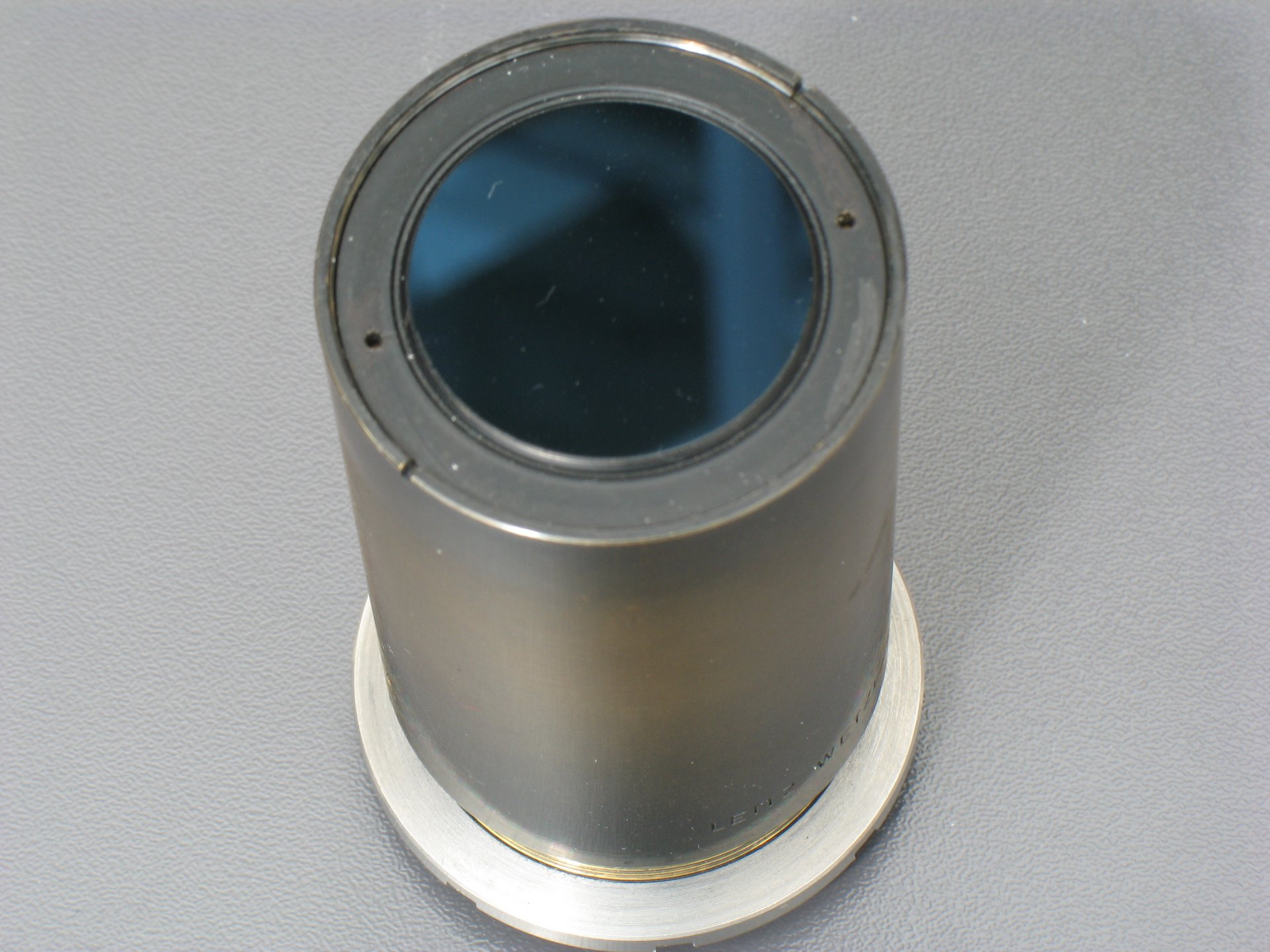

Das Okular stammt von Leitz Wetzlar, hat eine Feldlinse von 60mm Durchmesser und eine stark konkav gewölbte Augenlinse. Ich war gespannt, was diese Optik, die wahrscheinlich den kompletten Schirm der Röhre abbilden sollte, später leisten würde.

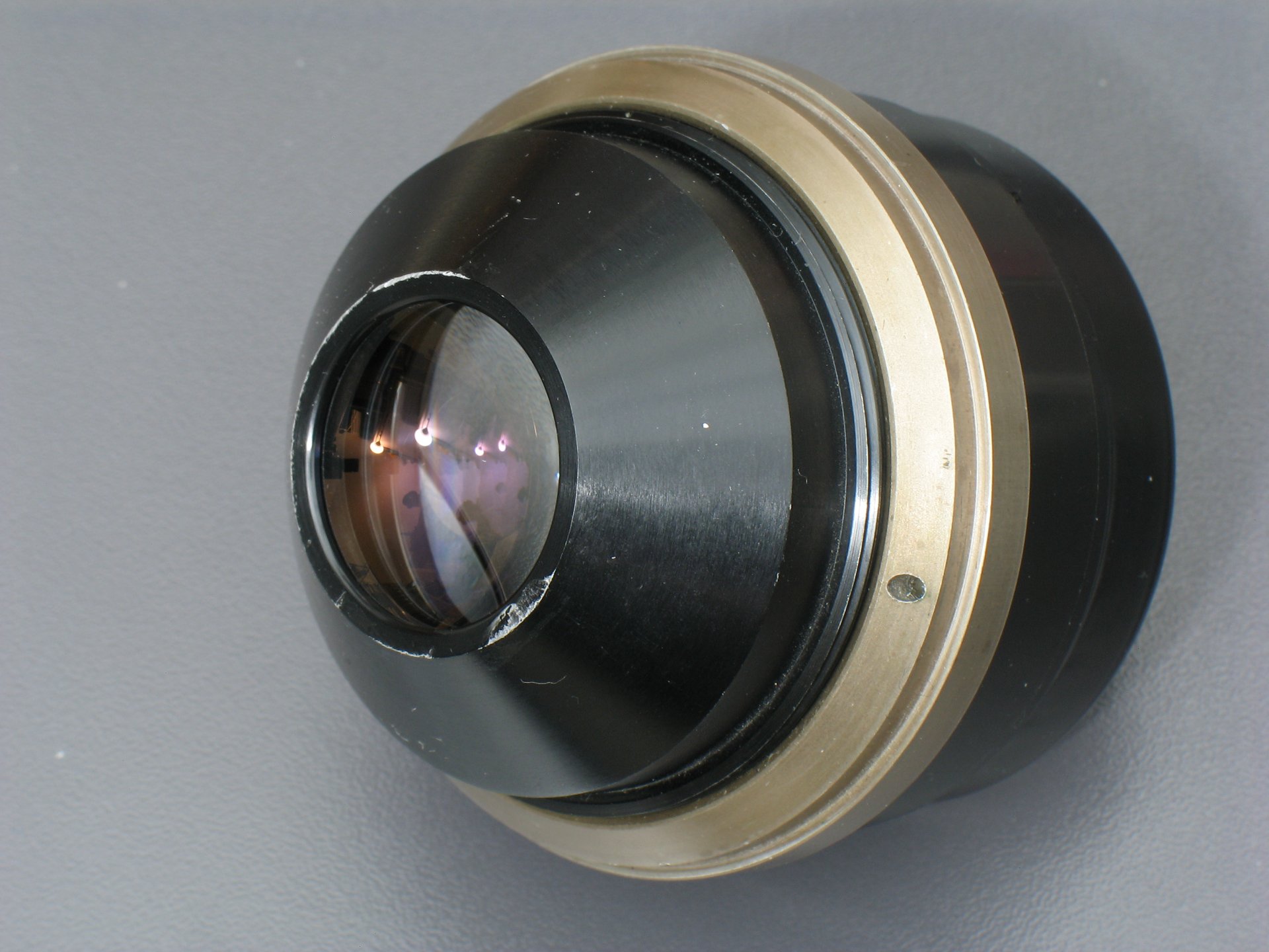

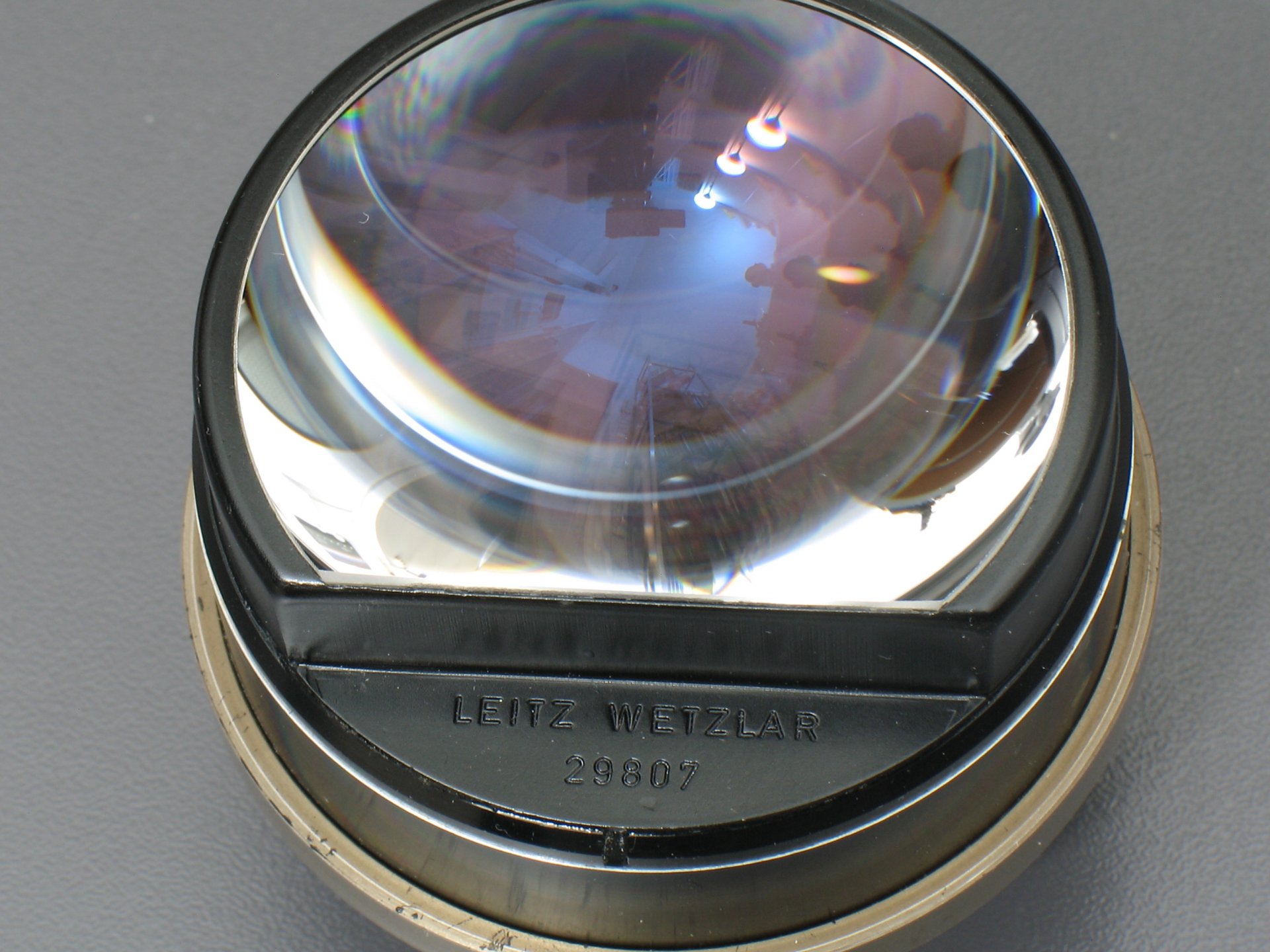

Hier das 70 mm lange Messingobjektiv -ebenfalls von Leitz -, vorne mit einem IR-Durchlass versehen und von vorne bis hinten mit Linsen bestückt.
Ich habe dieses Teil noch niergendwo gesehen und kann nichts zu den technischen Daten schreiben.
Auf einer optischen (Selbstbau)-Bank habe ich alle Komponenten platziert und den optimalen Abstand zueinander ermittelt.
Nun war ich auf der Suche nach einem Gehäuse ....

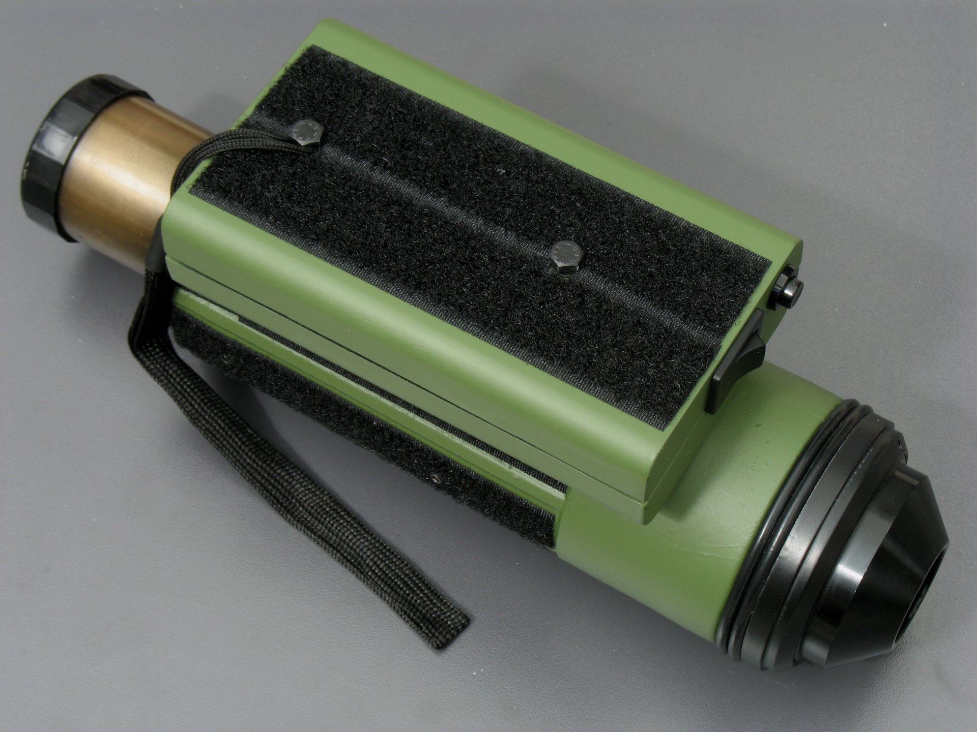

Egal, jetzt habe ich es angefangen und nun müsst ihr da auch durch ==> Altersstarrsinn! Ich mache es kurz:

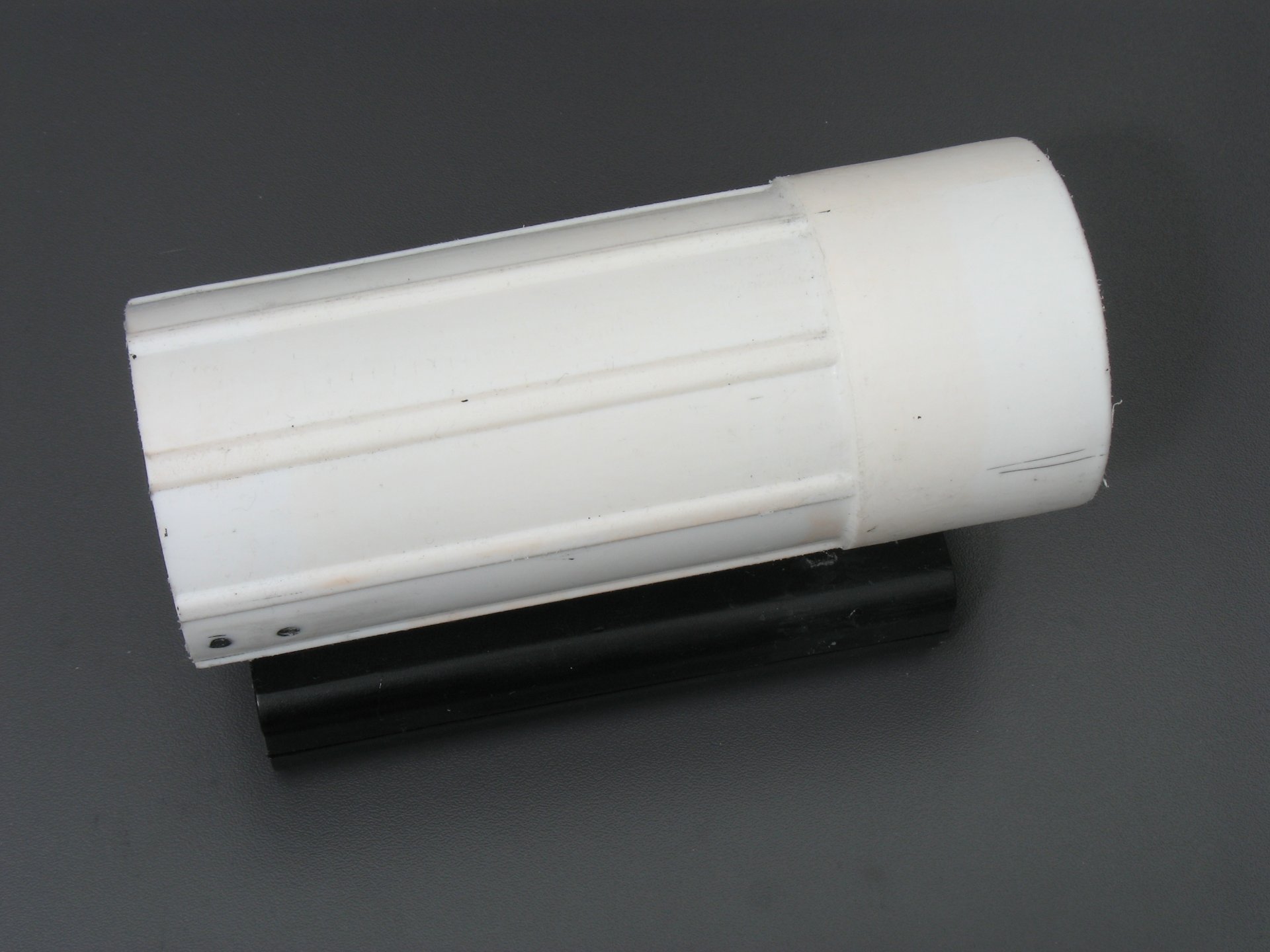

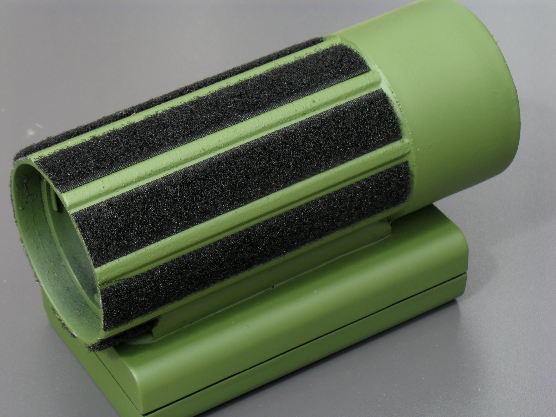

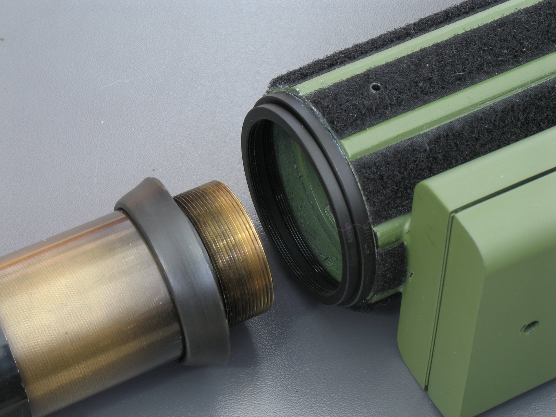

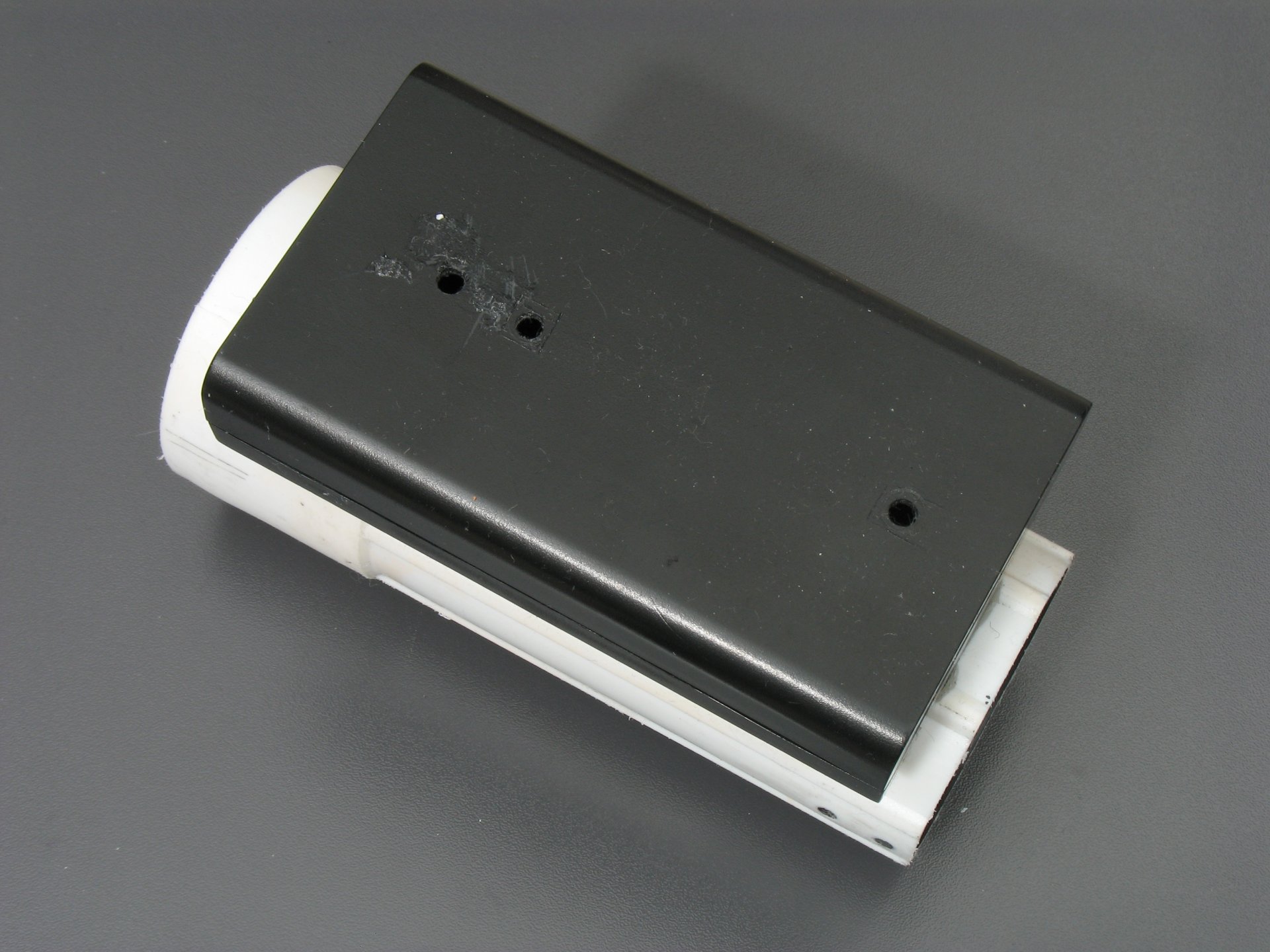

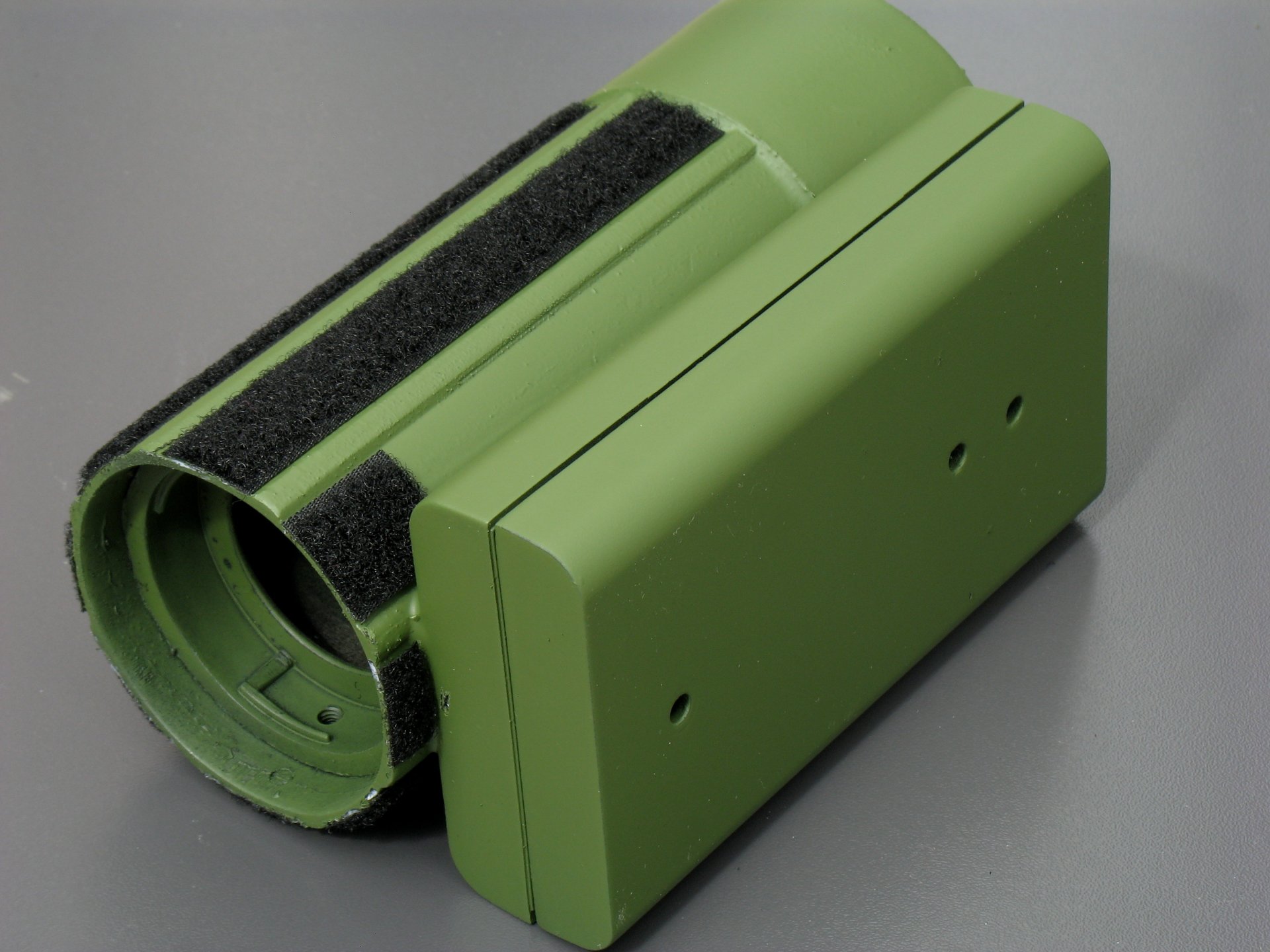

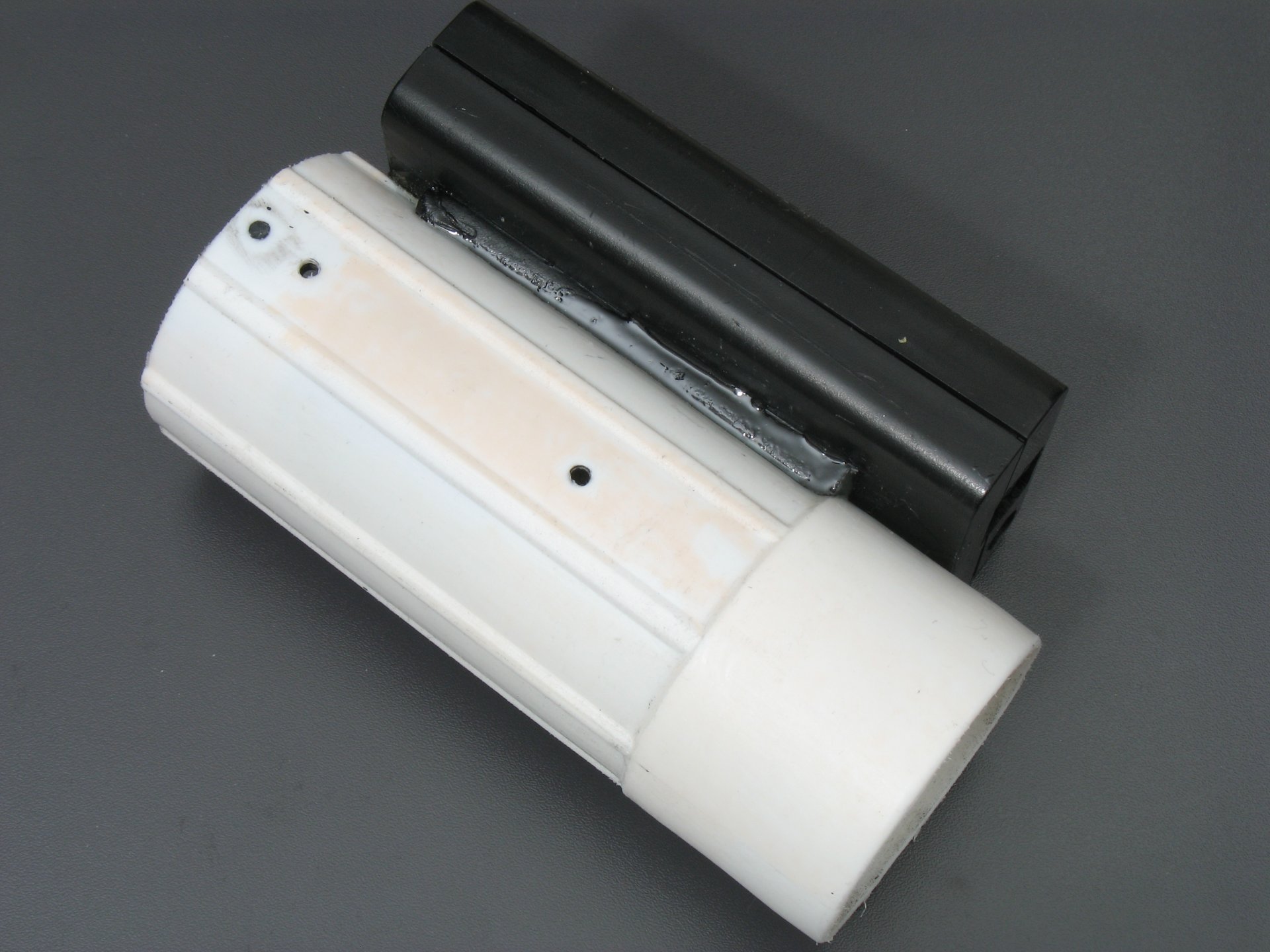

Keine Drehbank, keinen 3D-Drucker, aber einen Kärcher-Sauger im Keller. Ein Stück aus dem Saugrohr herausgeschnitten, ein altes Gehäuse von Conrad E. angeklebt ...
lackiert ...
den Gewindering für das Objektiv mit Stiftschrauben fixiert. Dahinter sieht man die Linse des Wandlergehäuses.

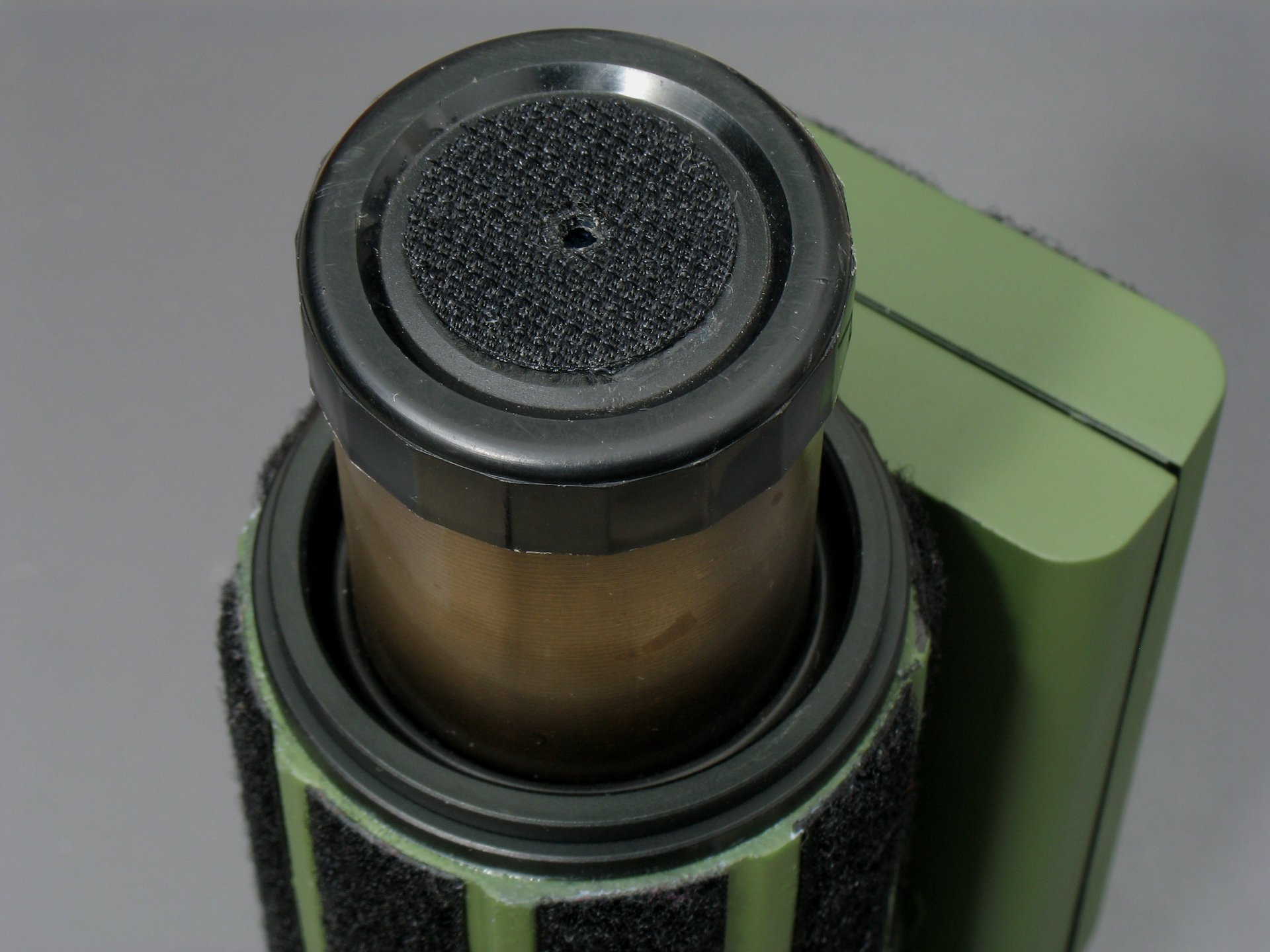

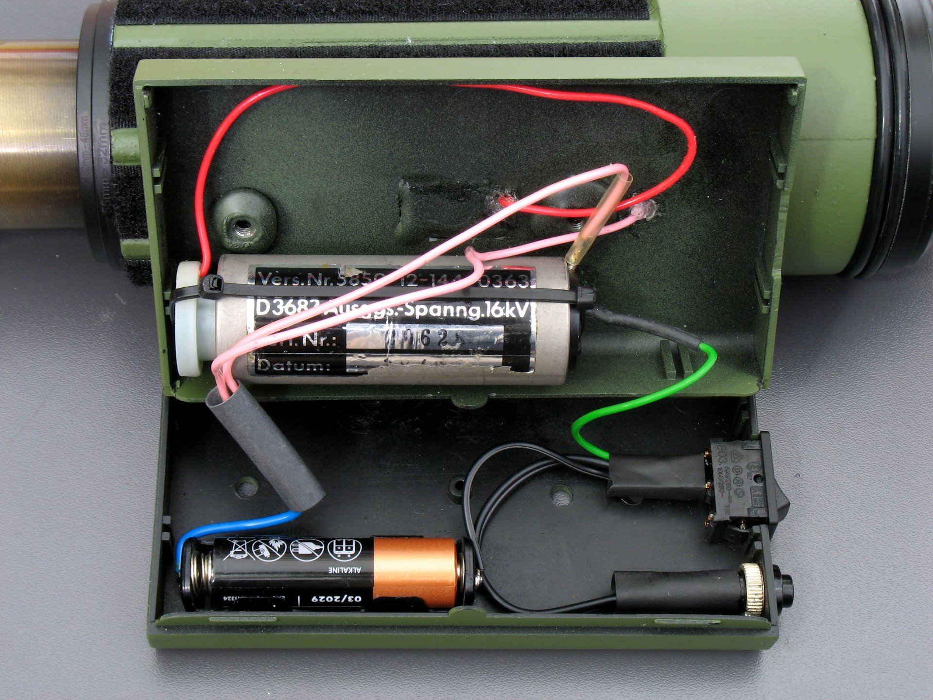

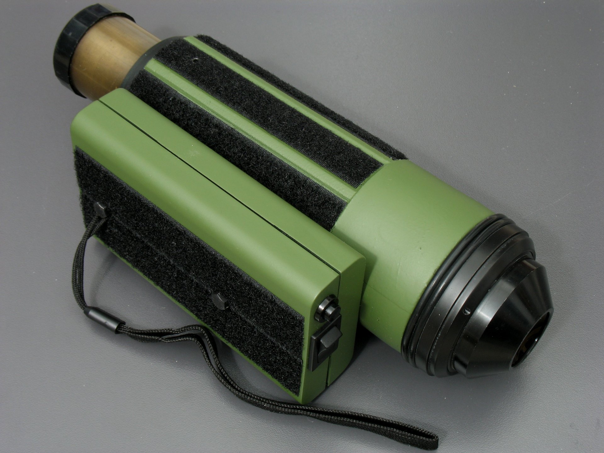

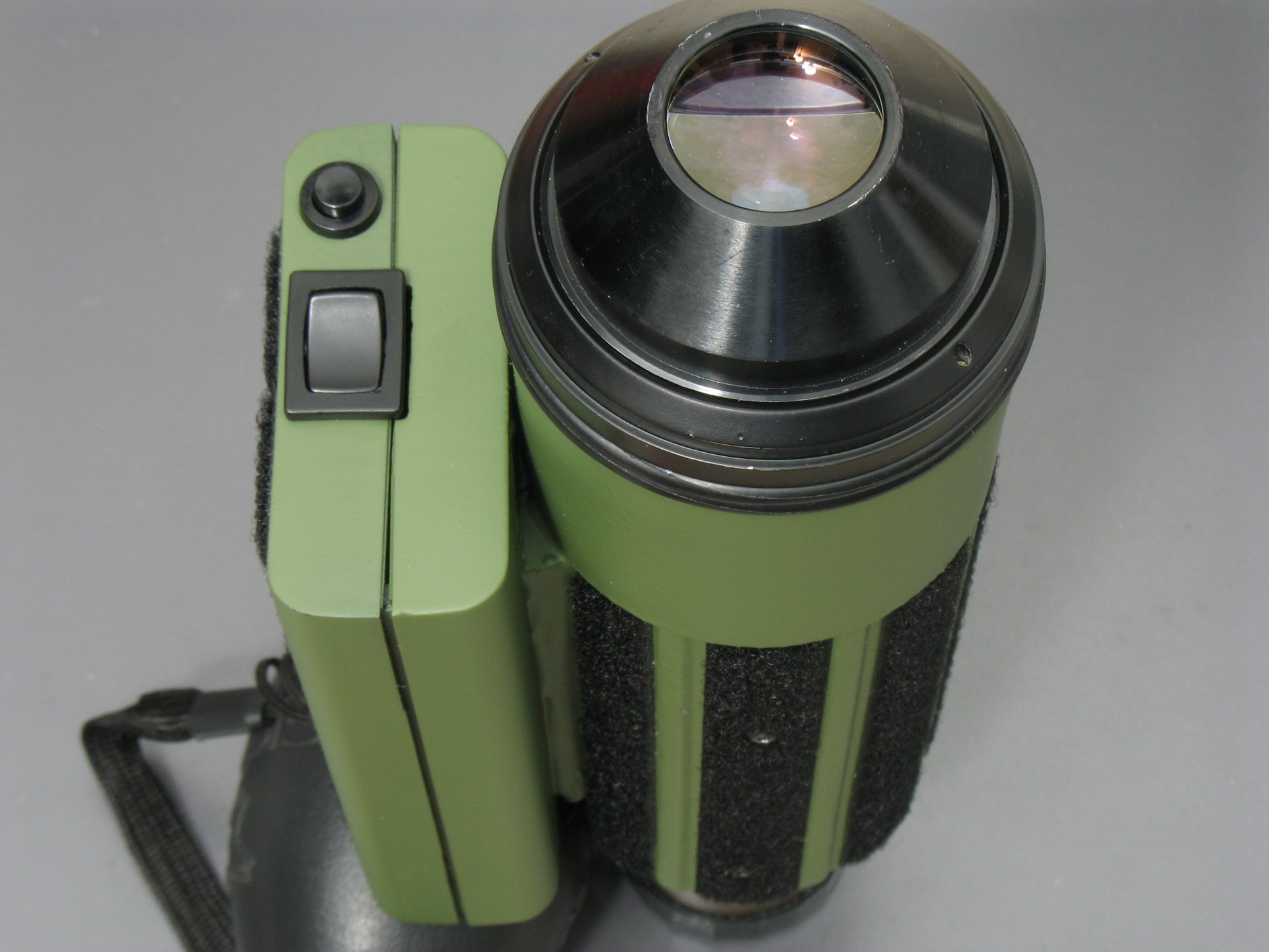

HV-Patrone, Spannungsversorgung, Schalter und Taster (für einen einmaligen Aufladeimpuls) in dem Kästchen untergebracht. Das zweite Foto zeigt sehr schön die wellenförmige Streckenverlängerung des Hochspannungssteckers. Damit kein Spannungsüberschlag erfolgen kann, wird die mögliche Kriechstrecke "künstlich" verlängert.

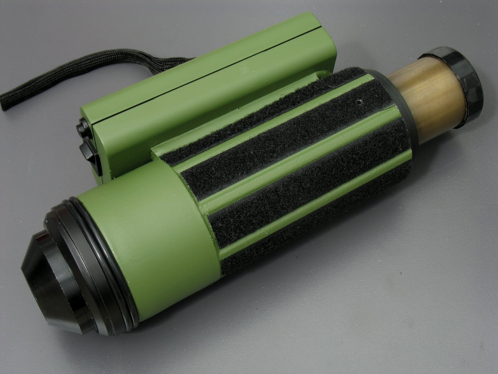

das Objektiv mit einem Dichtring versehen, das Okular in einem für mich genauen Abstand eingesetzt und ebenfalls abgedichtet
und das ganze etwas hübsch gemacht. Das kleine Loch in der Objektivabdeckung erlaubt auch eine Benutzung am Tage. Die abgezogene Abdeckung wird über den Klettpunkt am Gerät geparkt.
Obwohl nur für IR empfindlich, sind die Planeten gut auszumachen ... was natürlich nur ein Test war.

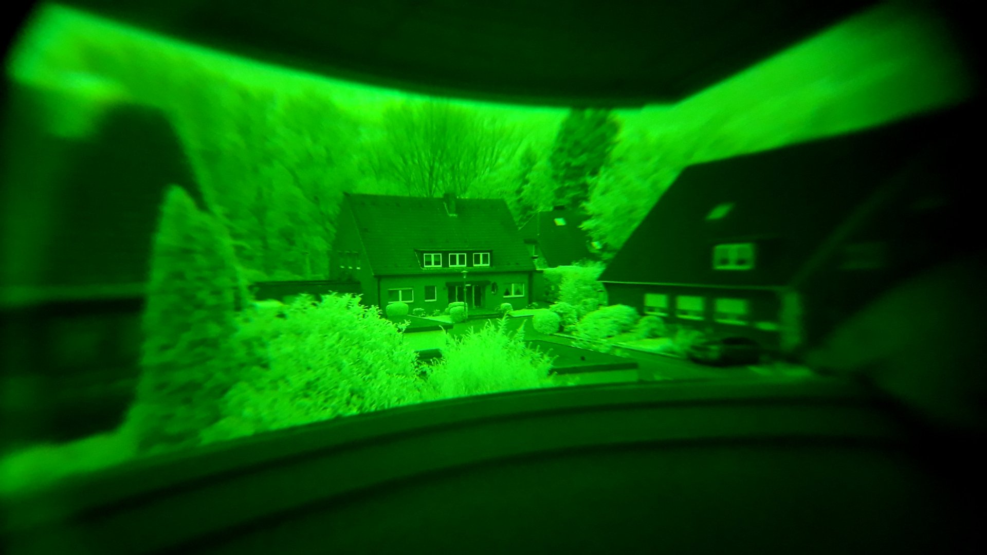

Nur noch was zum Bastelobjekt: Die Vergrößerung ist 1x, das Gesichtsfeld tatsächlich 90°.
Das Foto habe ich gerade, bei mäßig bewölktem Himmel, durch das 1,5mm Loch in der Abdeckkappe mit dem Handy gemacht, wobei visuell der Bereich der Unschärfe etwa ab 50% des Radius beginnt. Visuell ist die Verzerrung auch wesentlich geringer. Man muss aber in das Okular hineinkriechen ...

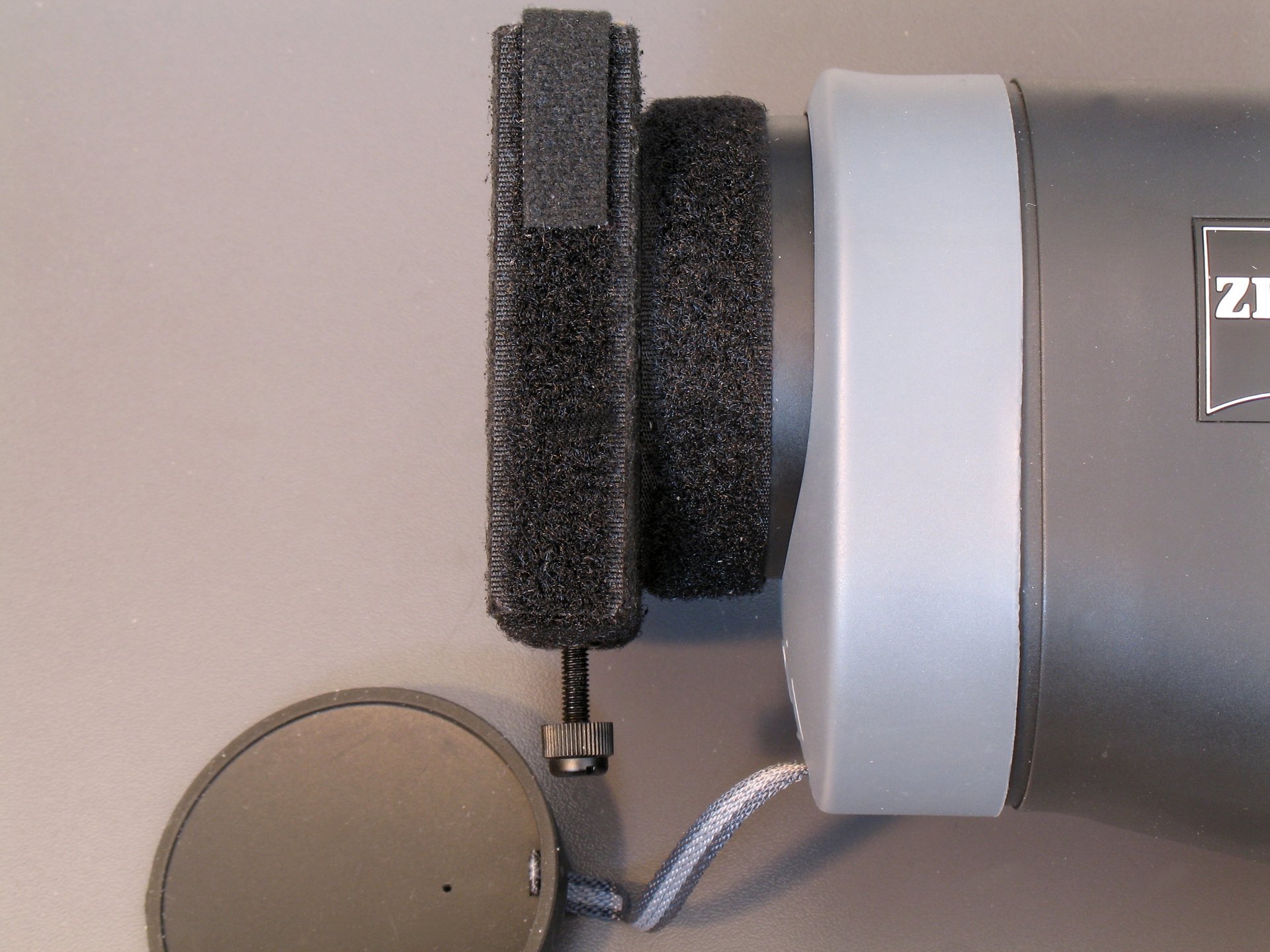

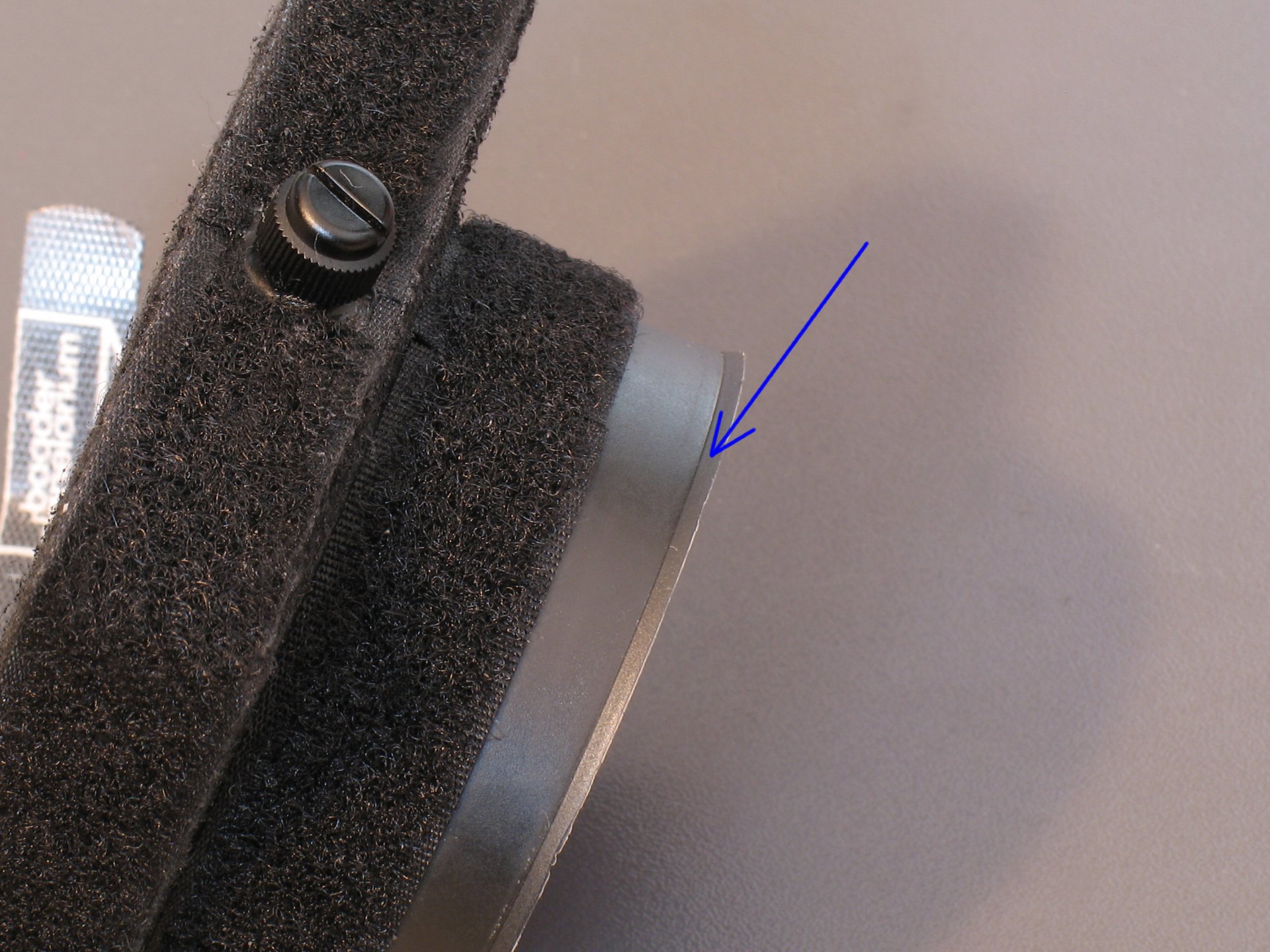

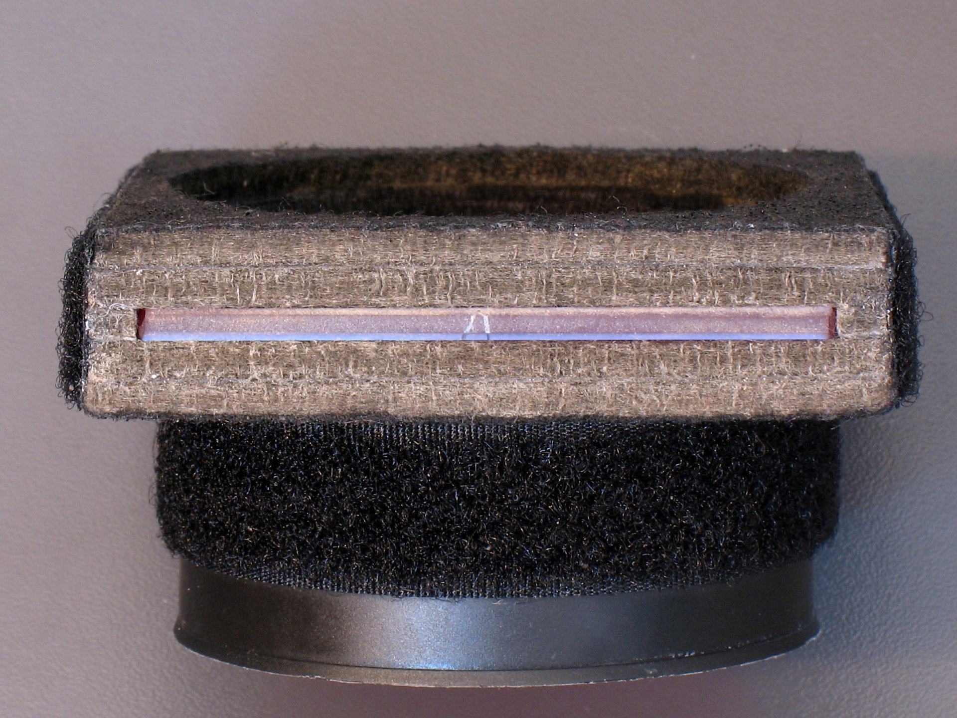

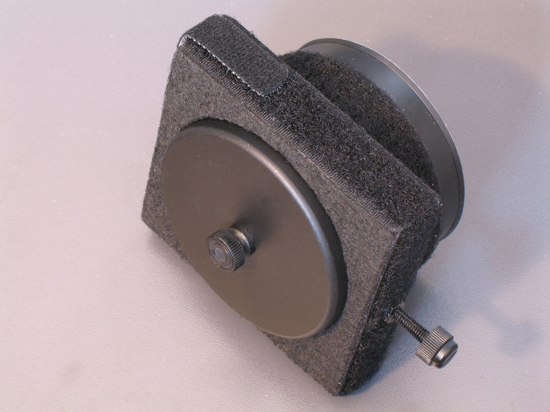

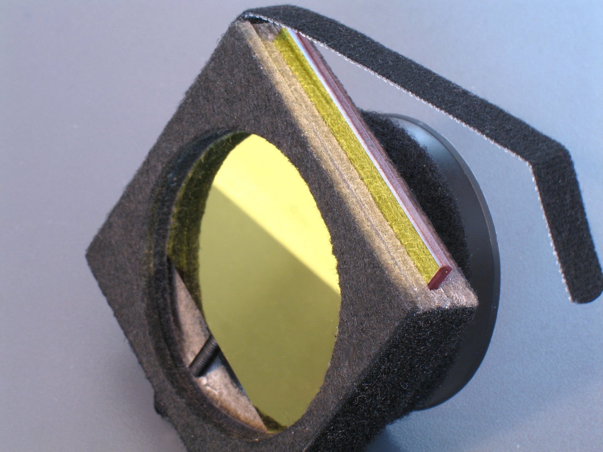

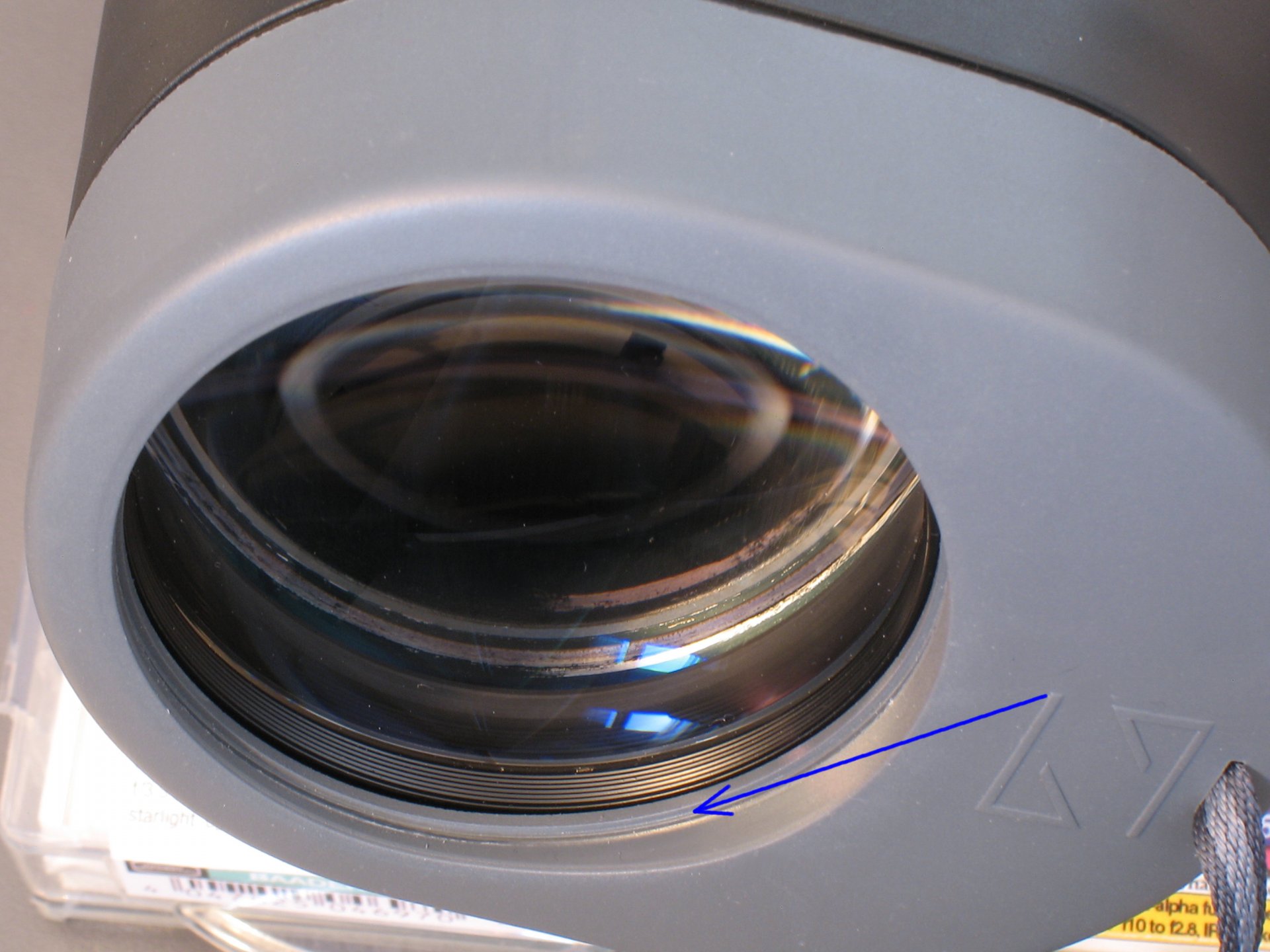

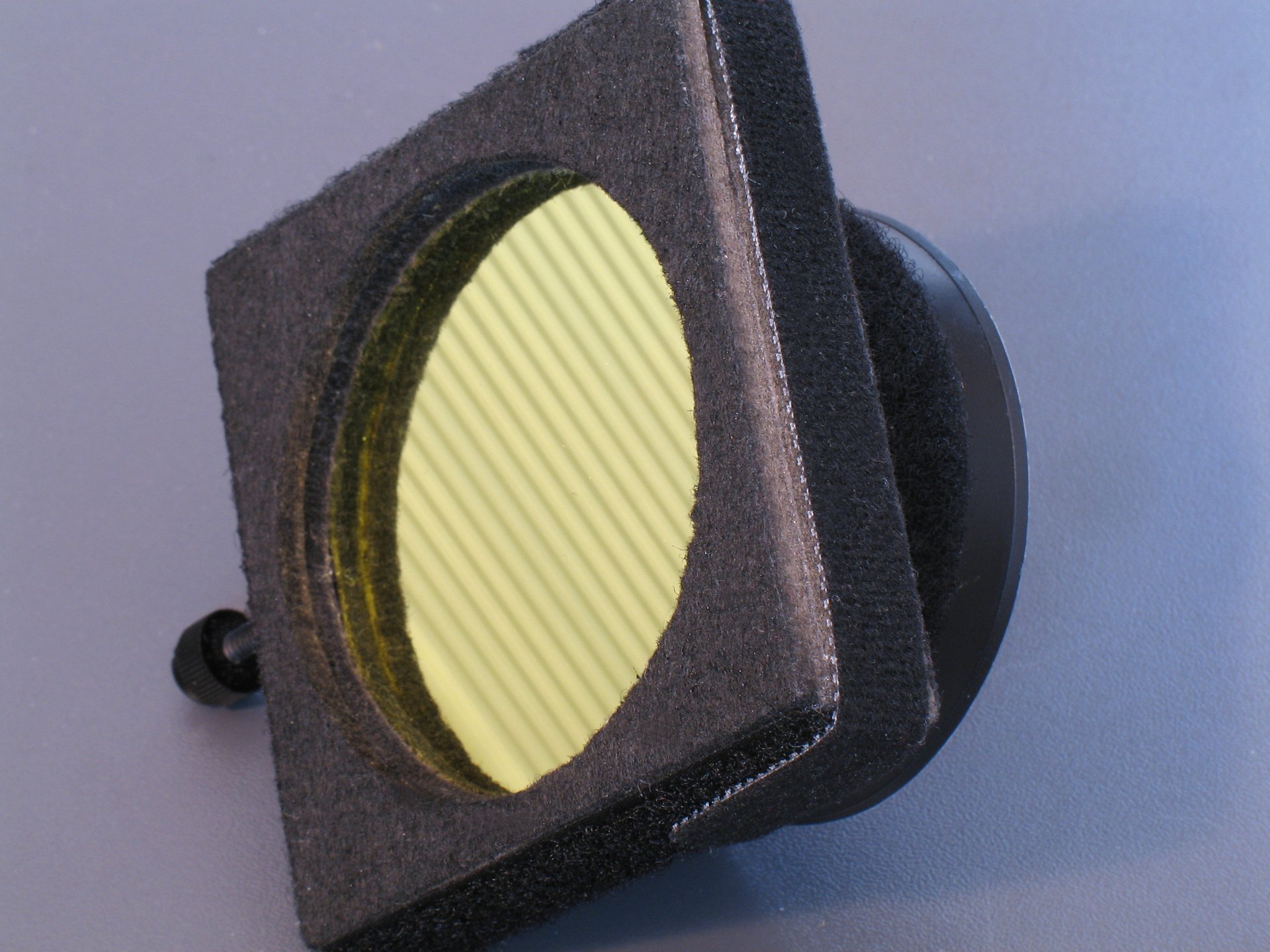

Nun gab es ja eine Hürde bei der Filterhalteradaption an meinem Nachtsichtgerät. Keinen nutzbaren Gewindering am Objektiv und keine Planlage durch das "tolle" Design der Gummifront möglich. Lediglich eine Innenwandung in der Gummifront ist verfügbar; die aber oben nur 3 mm und unten 7 mm tief ist. Den einzigen parallelen Bezugspunkt zum Objektiv bildet eine 1 mm tiefe Nut, die allein für die Objektivkappe gedacht ist.
Mein Ziel war es nun, einen leichten, sicheren und den vollen Objektivdurchmesser (60 mm) nutzenden Halter zu bauen.
Ich möchte den Zeitaufwand bei TOOM und DM gar nicht zusammenrechnen ... von Kosmetikdosendeckel, Unterputzdosen, über Metallprofile und Kunststoffrohre, bin ich in der Lacke- und Farben-Abteilung hängen geblieben. Der Deckel eine bestimmten Ralley-Lack Sprühdose passte tatsächlich wie A. auf E. Hinter mir wurden gerade Regale eingeräumt, und die Frage, ob man mir helfen könne, war ja doch irgendwie berechtigt; ich interessierte mich mehr für die Deckel als für die Farbe. :whistle:
Der Deckel passt mit seinen 61 mm Innendurchmesser nicht nur exakt in die Öffnung, nein, er hat am Rand auch noch einen Steg von genau einem Millimeter. Der Deckel schnappt ein und sitzt! Unglaublich!
Als Halter für den quadratischen Filter wollte ich erst die Baader-Filterdose nutzen. Habe im Baumarkt dann aber eine etwas dickere Filzplatte gesehen und diese durch Verkleben (mit einem passenden Zwischenraum für das Filterglas) zusammengepappt. Das Ganze wieder mit Klettbandstreifen aufgewertet, sieht der Halter nun so aus:
Auf der ATT gab es von Baader kostenlos kleine, sehr flexible Klettbänder, wovon eines nun als Abdeckung für die Filteröffnung dient. Damit ich den Filter auch wieder gut entnehmen kann - er sitzt ja nicht locker im Filzfach - drückt ihn eine Kunststoffschraube von unten etwas aus dem Schacht heraus.
Und weil nichts entsorgt wird: .... Der andere Teil des Dosendeckels dient als Staubschutzkappe
Das ganze Teil wiegt nur 23 Gramm und ich warte jetzt auf einen klaren Nachthimmel.
Die Farbdose habe ich natürlich gekauft .... ich schwör ...

das ist ja eine tolle Geschichte! Fantastisch, der umlaufender Ring, der in die Nut schnappt. Und sehr schlüssig, alles superleicht zu gestalten, damit es in der Anwendung nicht aus der Nut fällt.
