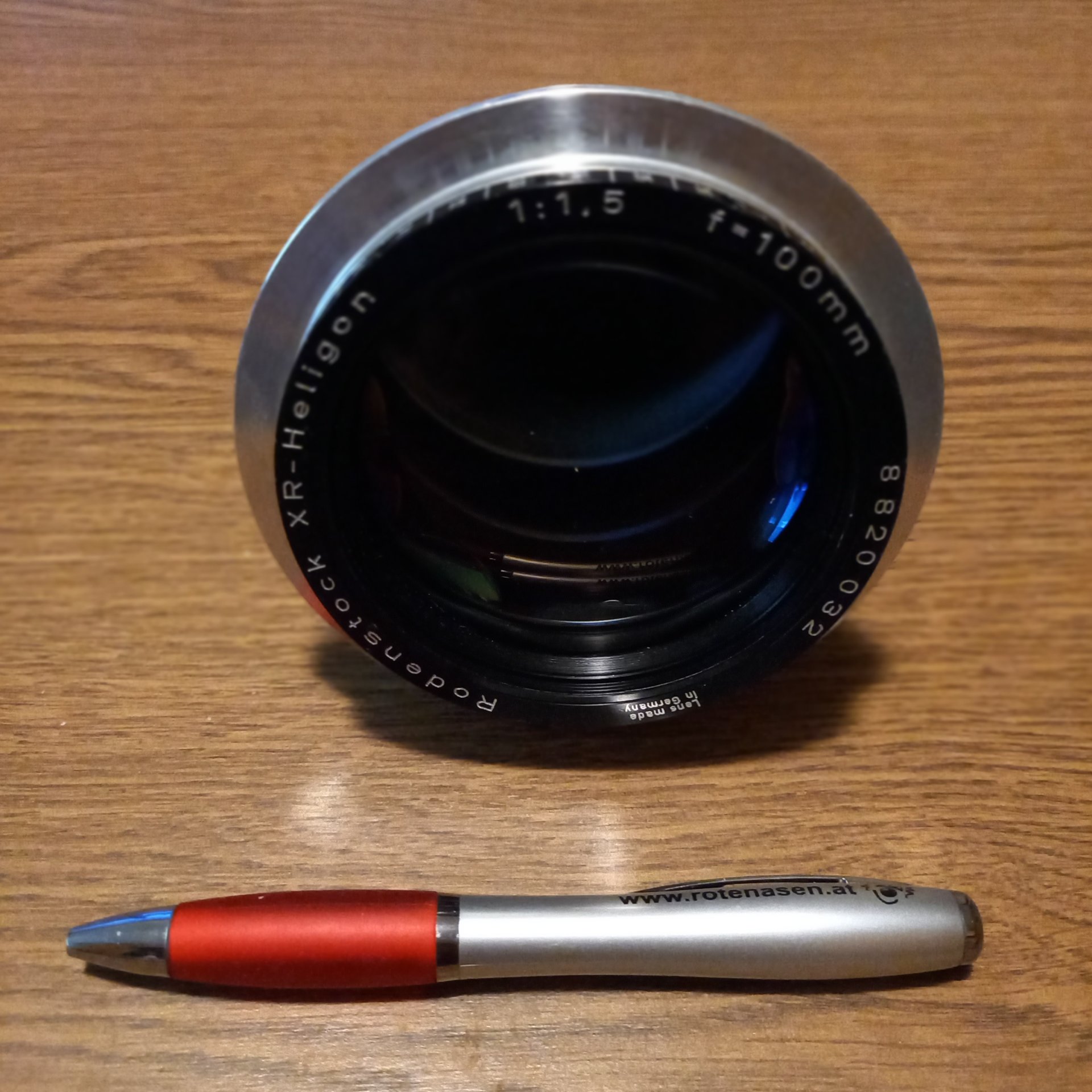

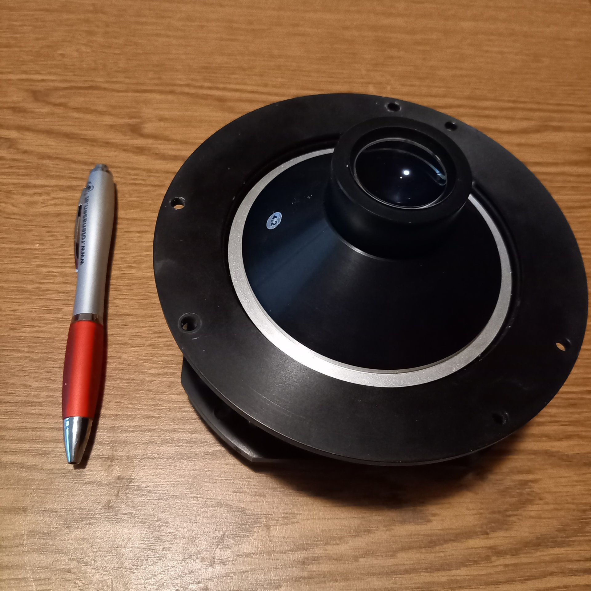

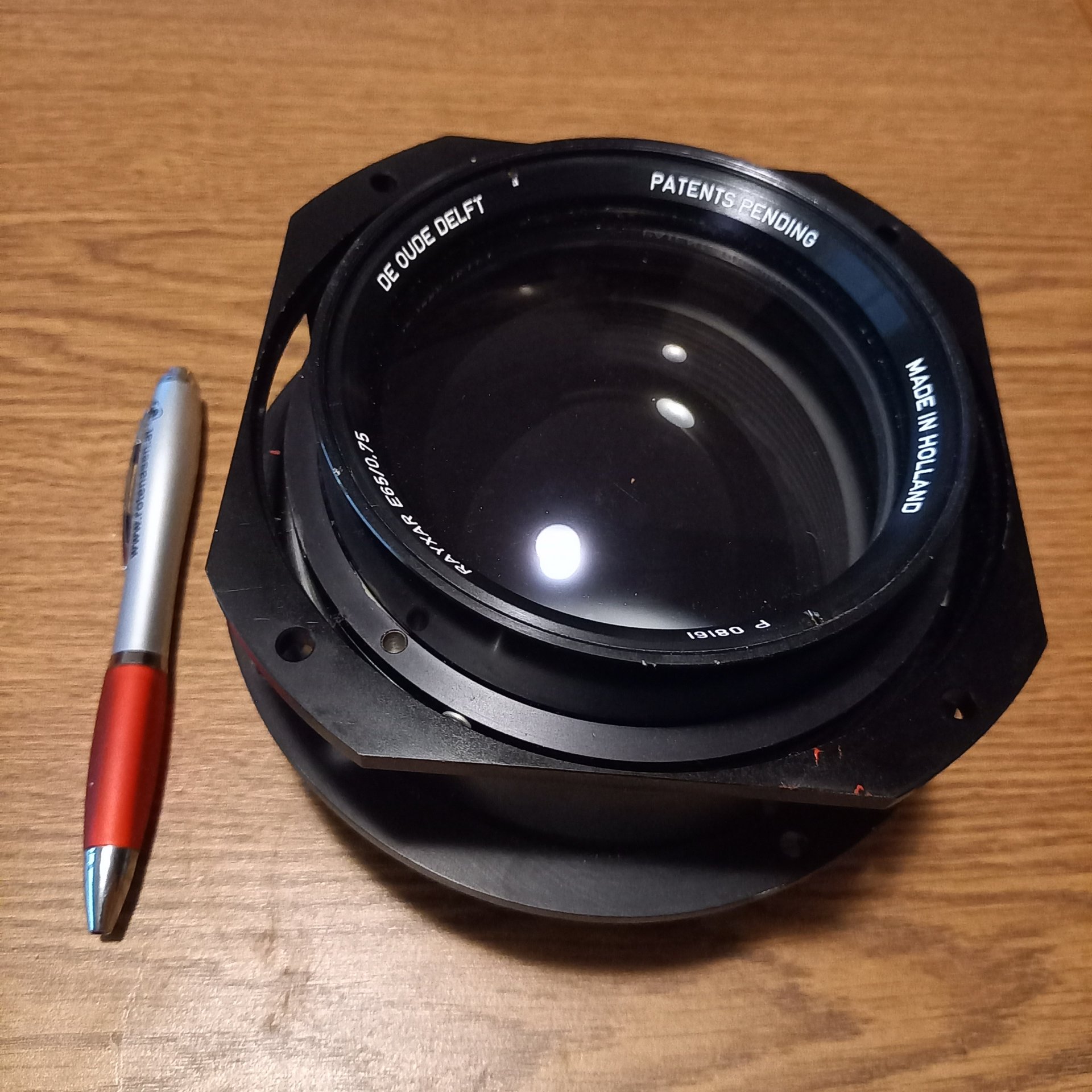

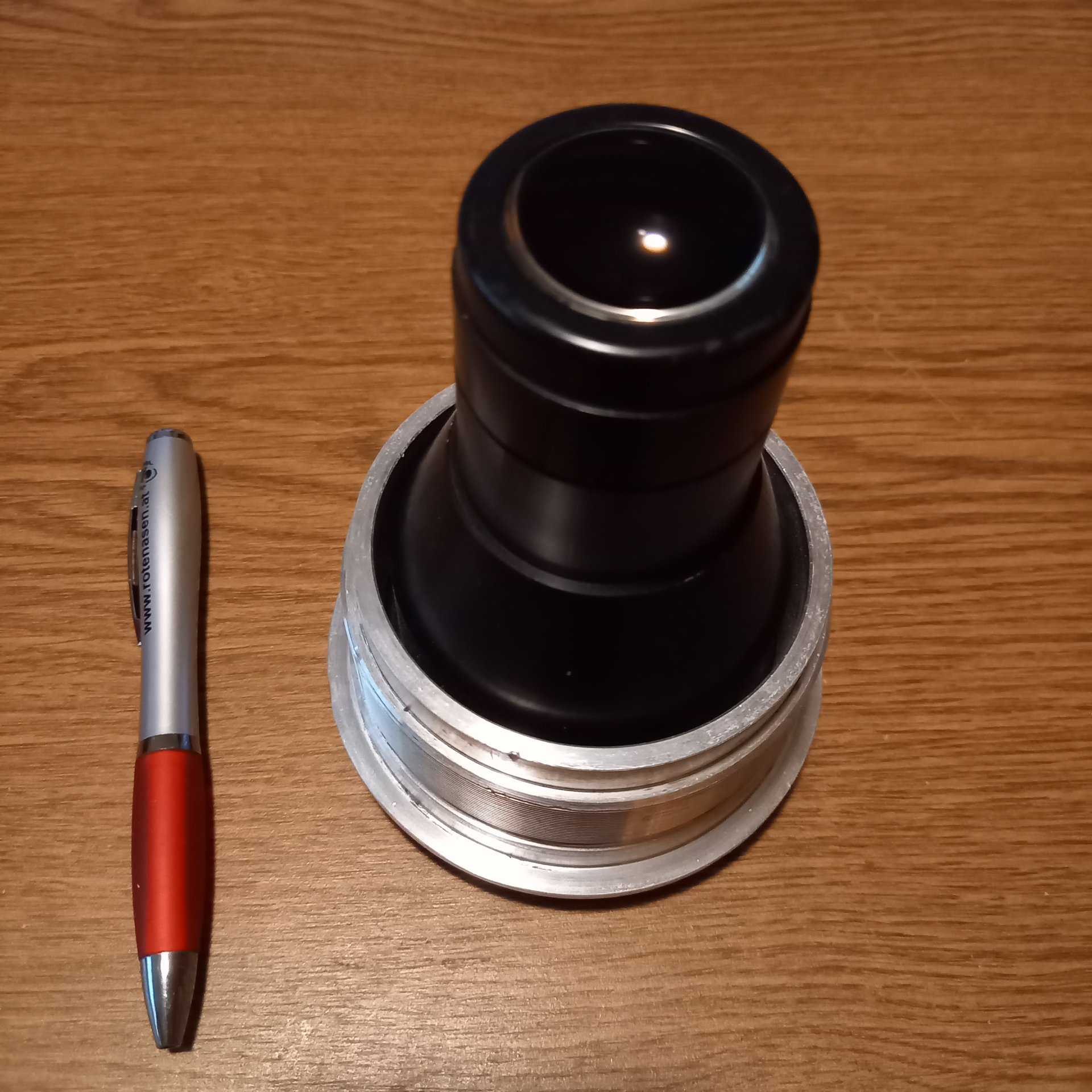

LIebe EAA Fangemeinde.
Nachdem das kleine Teleobjektiv mit 65cm Länge und 23cm Durchmesser (RASA8) ja hier als nicht mehr handlich genug beurteilt worden war, hier nun Bilder von 2 kleineren Favoriten. Sie haben schon mal den Vorteil noch Lichtstärker zu sein:
65mm Brennweite, Lichtstärke 0.75
Öffnung 8.6cm
100mm Brennweite, Lichtstärke 1.5
Öffnung 6.6cm

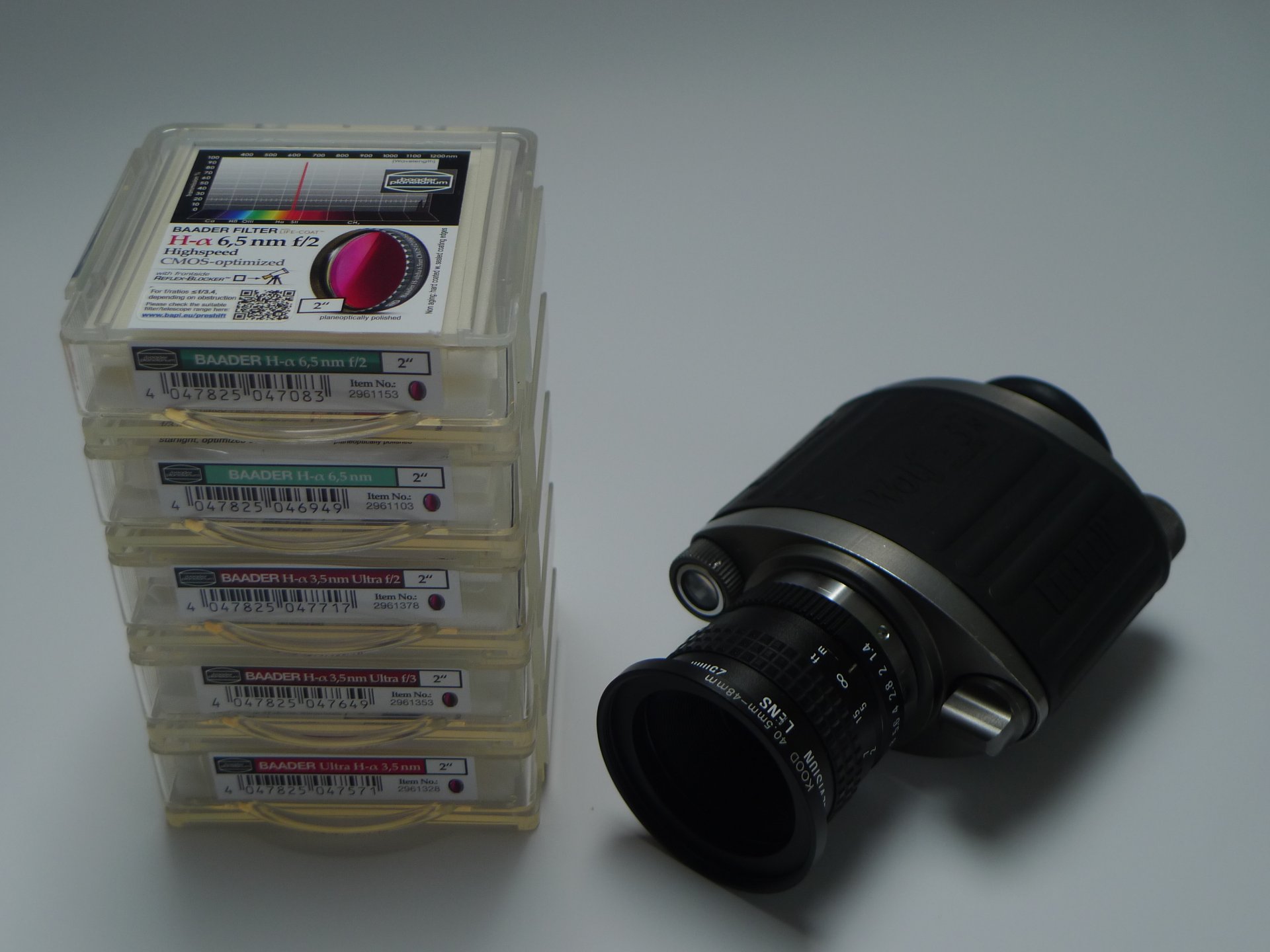

Das stativgebundene System an dem ich nach viel Experimentieren für galaktische Nebel gelandet bin habe ich in #101 ausführlich beschrieben. Warum kein Newton? Ich bin halt kein Newton-Typ. Wobei ich das NSG schon gerne mal in ein Takahashi Epsilon stecken würde. Und ich finde es absolut wunderbar, was es auf Teleskoptreffen in einem schnellen, großen Newton um F3 herum zeigt. Danke an Kai auf dem HTT, und Reiner auf dem HuTT!

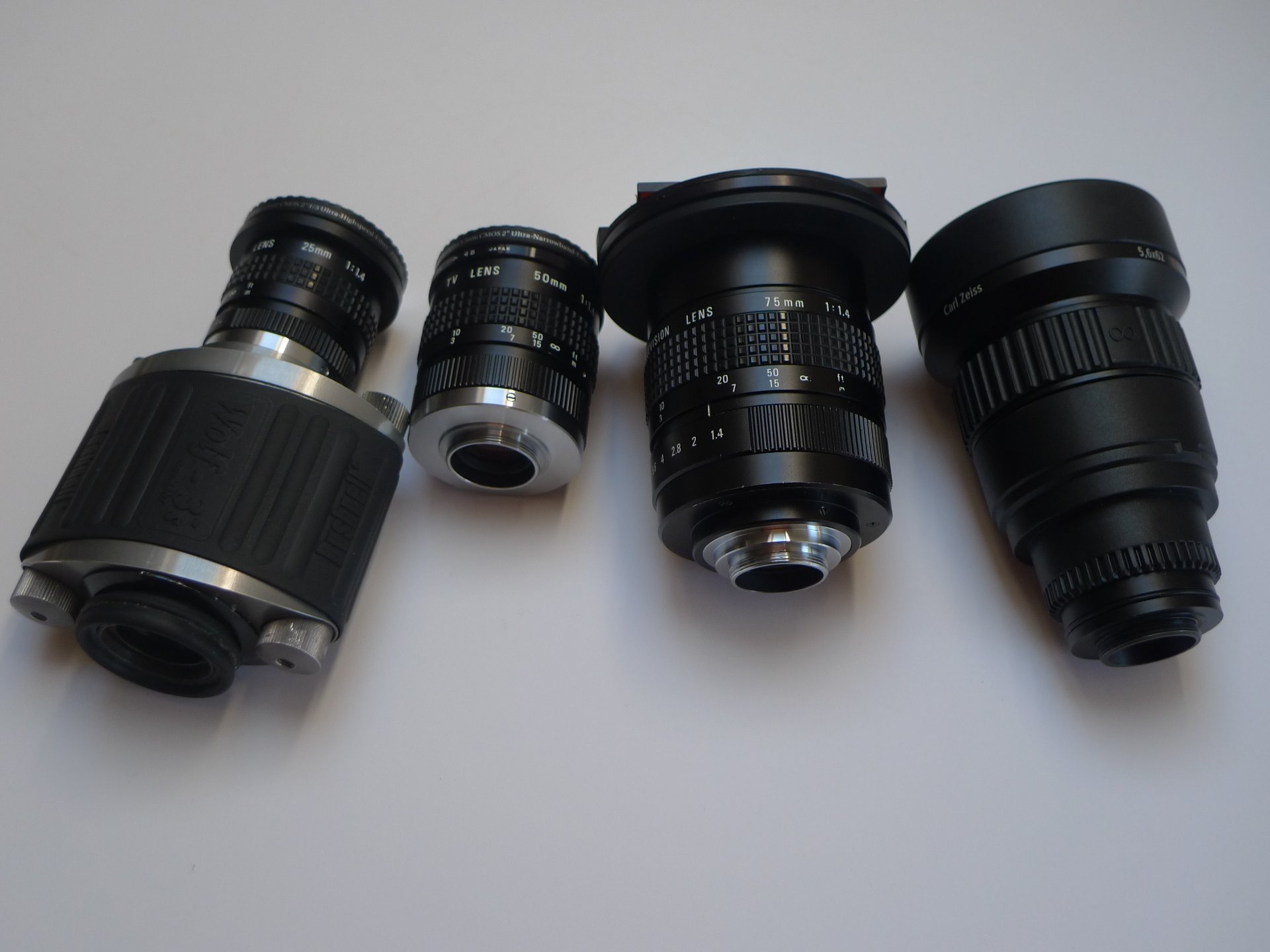

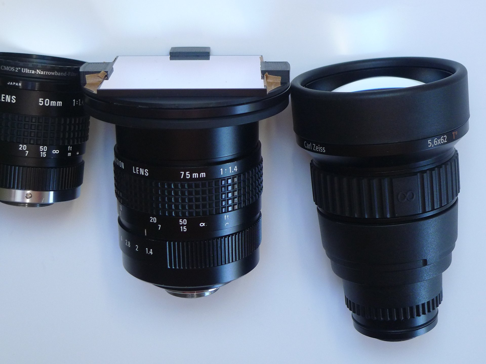

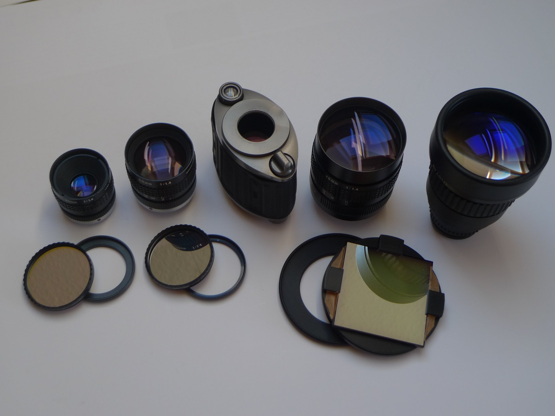

Handgehalten wechsle ich laufend zwischen 3x, 5x und 9x indem ich das Objektiv wechsle. C-Mount macht's möglich. Diese Vergrößerungssprünge machen eine Menge aus. 2x setze ich gelegentlich ein. Ich habe mit 1x angefangen und fand das toll, stellte aber schnell fest, dass der Sprung zu 2x viel Gewinn bringt, der Sprung zu 3x noch mehr. Hier sind die Öffnungsverhältnisse in einem guten Bereich. Bei 2x F1,3, bei 3x F1,4, bei 5x F2, das geht richtig tief in die Nebel rein.
Mein 9x handgehaltenes System arbeitet mit F3,4. Das ist an Emissionsnebel schon interessant, aber da stelle ich lieber das 6-zöllige Teleskop mit F3,3 auf ein Stativ, denn es hat praktisch das selbe Öffnungsverhältnis und 17x zeigt doch mehr, hinzu kommt die Bildruhe auf Stativ.
Die Filterwahl zu optimieren macht m.E. eine Menge aus. Die Fragen, die sich hier stellen, sind noch komplexer als bei der "normalen" Beobachtung mit UHC/OIII/H-Beta/Blaufilter. Sie haben u.a. damit zu tun, ob der Filter vor'm Objektiv sitzt oder zwischen Objektiv und Sensor, welcher Winkel am Himmel überblickt wirrd und welches Öffnungsverhältnis der Fillter abbekommt. Bevor ich mir die Finger dazu wund schreibe lade ich Dich herzlich ein, mich in 64342 Seeheim zu besuchen. Dann babble ich Dir die Ohren voll, zeige Dir die Filter und die handgehaltenen Optionen - und wenn es nachts und klar ist gerne mit Vorführung handgehalten sowie am Teleskop.
Ich habe auch vor, diese Dinge zum HuTT 2026 im Hunsrück mitzubringen. Heuer habe ich eine "H-Alpha Liege" dort veranstaltet. Das war handgehalten im Liegestuhl bei 3x. Nächtes Jahr will ich die Möglichkeiten mit etwas mehr Vergrößerung am Teleskop vorführen. Ist nur noch zehn/elf Monate hin ... ;)
Gruß, Christopher

Hallo Sven,
kongratuliere zur Anschaffung! Teleskopseitig habe ich auch häufig mit einem solchen F/4 Gerät geliebäugelt, vorzugsweise etwas schneller, z.B. ein Takahashi Epsilon. Das wäre vielleicht die würdige Basis für ein so hochwertiges Nachtsichtgerät. Kommt aber nie richtig preiswert daher.
Ich fand anfangs 1x auch ziemlich toll. Aber nach einer Weile war mir damit alles zu klein und ich wechselte zu einem 50mm F/1,4 C-Mount Objektiv, siehe Fotos anbei. Inzwischen greife ich lieber gleich zu 75mm F/1,4 wie abgebildet. Der Sprung von ca. 2x zu ca. 3x macht eine Menge aus. Diese Objektiv kommt aus dem CCTV Bereich. Es gibt sie wie Sand am Meer auf Kleinanzeigen für schlankes Geld.
Daneben ist das Objektiv eines Zeiss Victory NV 5,6x zu sehen. Mit 125mm F/2 und für NV optimiert ist dies das Beste, das ich im Bereich 5x gefunden habe.
Da in meinem Setup kein Raum zwischen Objektiv und NSG für einen Filter ist platziere ich den Filter vor'm Objektiv. Im Falle der 75mm und 125mm heisst das, die Baader 65x65 Filter zu verwenden.
Dies hat weiterhin den bedeutenden Vorteil, dass bei Frontfilterung der bei so schnelle Objektive im Strahlengang zwischen Objektiv und Sensor auftretender Blueshift kein Thema ist.
Dein OVNI ist auch im Blauen empfindlich? Dann würde ich zum Antlia ALP-T Dualband OIII/H-Alpha raten. Es gibt drei Varianten:
5nm/5nm
5nm/5nm Preshift
3nm/3nm
Nebel mit deutlichem Signal in OIII neben H-Alpha können hiervon erheblich profitieren.
Geht es dagegen um reines H-Alpha - was häufig, in meiner Praxis sogar meistens der Fall ist - hat sich für mich der Baader H-Alpha 3,5nm in der F/3 Preshift Version sehr bewährt. Auch bei F/5 liefert er das kontrastreichste Bild in reinem H-Alpha, besser als die genannten Antlias, bei schnellerem Öffnungsverhältnis erst recht.
Die fünf Baader-Typen siehst Du auf dem Foto mit dem Filterstapel. Ich empfehle die Variante mit der Beschriftung "H-a 3,5nm Ultra f/3".
Wenn Dir das zu eng sein sollte, aus welchen Gründen auch immer, kann ich den Baader CMOS H-Alpha 6,5nm empfehlen. Achtung: nicht den F/2 Preshift, das ist bei einer F/4-Optik zu viel Preshift!
12nm ist mir jedenfalls viel zu lasch. Warum so viel Noise durchlassen? Beim hochempfindlichen Sensor des OVNI ist doch Szintillation durch Photon Starving bei F/4 und 6,5nm noch lange kein Problem. Ich würde von dem Teil erwarten, dass es auch bei 3,5nm empfindlich genug ist. Der Kontrastgewinn der Emissionsnebel wächst mit jedem Nanometer Verengung an.
Bei Filterplatzierung zwischen Teleskop und OVNI ist bei F/4 Blueshift der H-Alpha Linie ein Thema. Bei F/4 und schneller ist es bei engem Durchlaß - sagen wir 5nm und enger - u.U. zwingend, eine Preshift Version zu wählen.
Na, das wurde wieder ein richtiges Traktat. Entschuldige, wenn ich Dich damit vollgetextet habe. Das Thema birgt halt doch einige Komplexitäten.
Beste Grüße, Christopher
