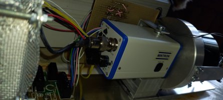

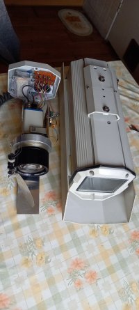

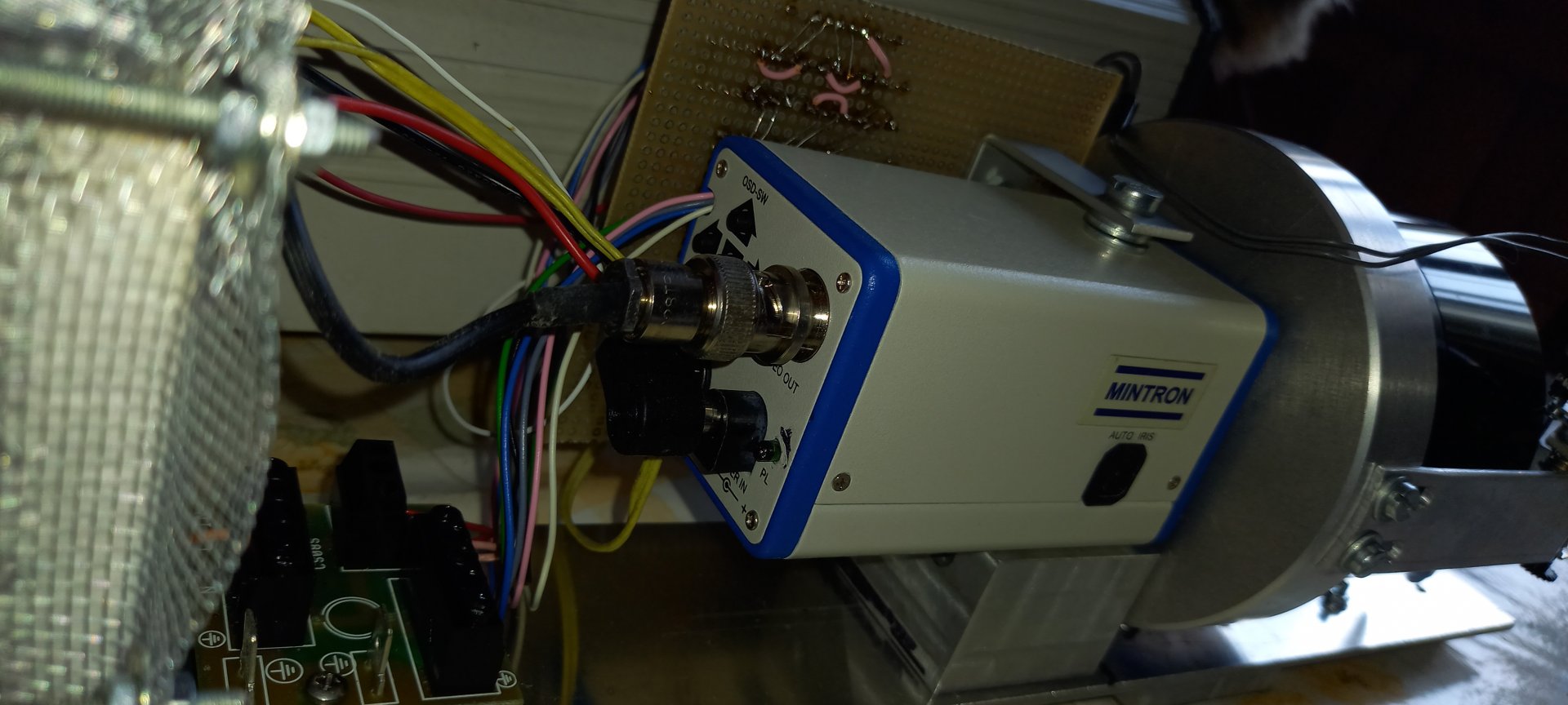

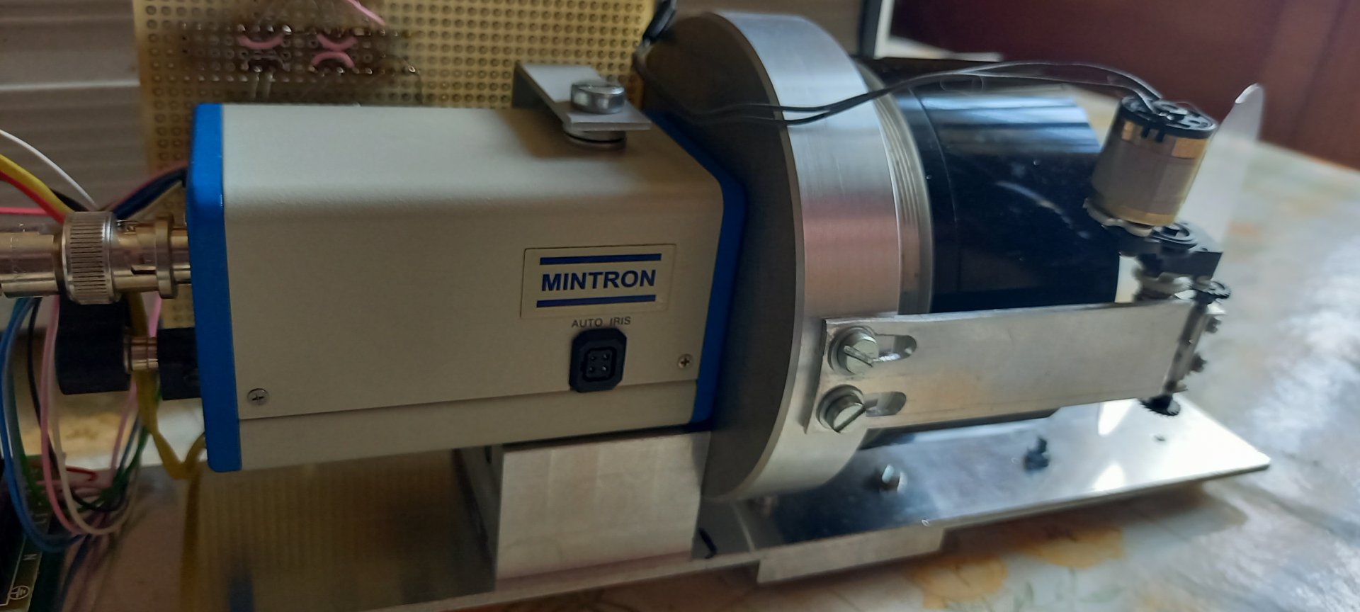

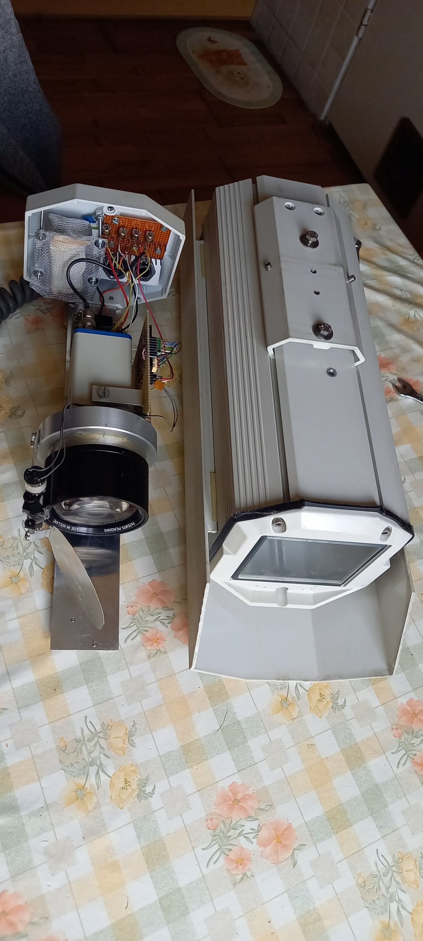

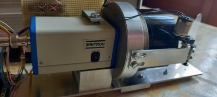

Sorry, doch eben fokusmäßig so etwas Ähnliches hat in der Sternwarte Harpoint sehr wohl funktioniert, allerdings mit dem CS-Mount einer Mintron-Kamera. Siehe die angehängten Bilder.
Diese Kombination war dort einige Jahre als Dachkamera im Remote-Betrieb eingesetzt, wenn auch ohne Restlichtröhre und Interferenzfilter. Der Filter würde einen CS-Mount-Backfokus ja zusätzlich um ca. 1mm verlängern. Freilich auch hier mit Ansatzteil von der Drehbank (nicht eloxierter Stutzen zwischen Objektiv und Kamera).
Bilderanhang mit freundlicher Genehmigung der Besitzer. Die Kamera wurde wegen Kabelverbiss vom Dach genommen, nicht wegen optischer Probleme.

Hallo Serenus, mich würde der genaue Unterschied zwischen C und CS Mount interessieren. Verstehe ich richtig, dass CS ein wenig größer im Gewinde ist?
Gruss, Christopher
Hallo Christopher, C und CS Mount unterscheiden sich nur vom Auflagemaß, also vom mechanischen Abstand zwischen Gewindeanlagefläche und Fokusebene der Kamera (früher Filmebene, heute Chip :))
Siehe hier.
Viele Grüße Kay

danke für die Info und Bilder.
Es handelt sich um genau das gleiche Objektiv,
Ich hatte auch vor mir einen solchen Adapter mit dem großem Gewinde zum Fokussieren zu drehen.
Ich muss das nochmal in Ruhe testen, vielleicht habe ich mich ja auch vertan.
Bisher habe ich einfach das Objektiv vor den Restlichtverstärker gehalten und den Abstand variiert.
Mein Eindruck war, je näher desto schärfer aber selbst wenn Berührungskontakt vorhanden ist fehlt noch einiges zu einem scharfen Bild.
Die Fokuslage der Kamera und des Verstärkers sollten eingentlich nicht soo weit auseinander liegen.
Grüße Joche
