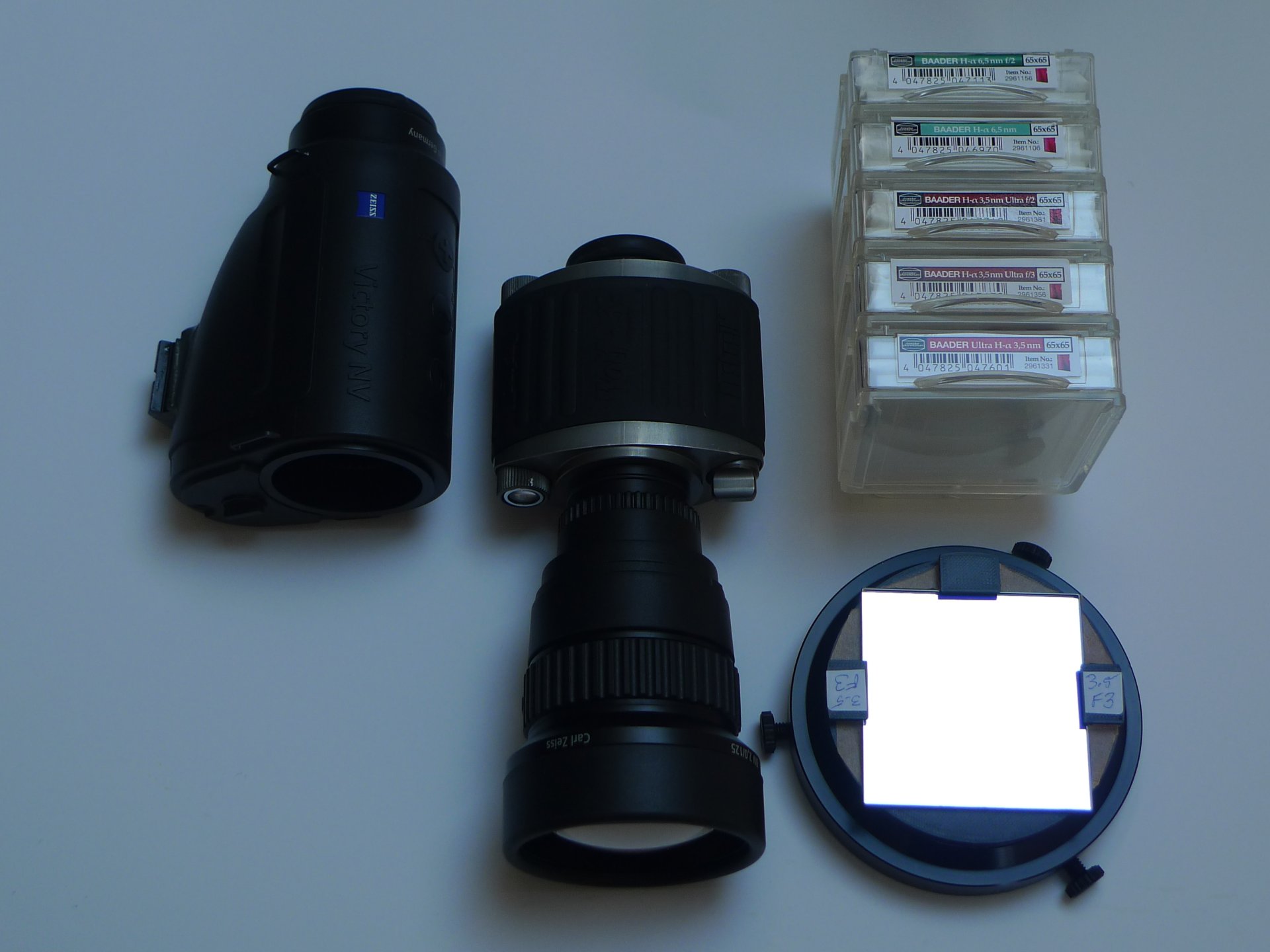

Ich habe mein Gerät jetzt fast ein Jahr. Es ist ein modernes Gerät mit wahrscheinlich recht guter Röhre, hat aber auch paar Nachteile, die nur zum Teil überwinden kann.
Ich möchte bestätigen: Insgesamt ist der "Knaller" die h-alpha-Beobachtung. Vor allem geht das auch von städtischen Standorten aus. Barnards Loop von Leipzig aus: Einfach hinschauen. Das ist schon beeindruckend und hat etwas von der ersten Saturn-Beobachtung.
Auch ohne Filter erschließen sich Beobachtungsgebiete. Nicht so mit dem Wow-Effekt, aber ich hatte doch schöne Abende. Kugelsternhaufen und Galaxien sieht man bis fast 10 mag runter: wohlgemerkt ohne Vergrößerung. Man sieht diese Objekte eingebettet in das Sternfeld. Ich fand das reizvoll. Die einfachen Geräte haben eine automatische Helligkeitsregelung, die möglicherweise zu stark aufdreht. Ein IR-Filter für wenige Euro behebt das.
Am Teleskop habe ich jetzt die fokale Arbeit erschlossen, also das NSG als Okular. Auch ich finde Galaxien nicht sonderlich reizvoll, der helle Kern kommt durch, die schwachen Spiralarme weniger. Es gibt Geräte mit manueller Verstärkungsregelung (teuer), da könnte man vielleicht noch aufdrehen...
Aber es kommt ja nicht nur auf Ästhetik an. Auch die Zentralgebiete der meisten Galaxien lassen sich mit "Nur Glas" nur indirekt erfassen. Im Nachtsichtgerät geht das im direkten Sehen. Das erschließt andere Beobachtungsziele, nämlich der Struktur der Galaxienzentren nachzuspüren. Damit habe ich allerdings erst angefangen, ich bleibe aber dran. Es ist wie mit allem: Der Erfolg kommt nicht am ersten Tage, Erfahrung und Experimente sind nötig. Fokal ist das Bild auch nicht so hell, durch das Brennweitenverhältnis von f/3,5 oder schlechter hat man damit nicht so zu kämpfen. Weil man hier nicht sinnvoll filtern kann, hilft dunkler Himmel.
Ich habe auch mit Kometen experimentiert. Staubreiche werden etwas deutlicher, aber nicht viel. Wie bei Galaxien: Strukturen im hellen, inneren Bereich lassen sich leichter erkennen.
Gasreiche waren enttäuschend, wir haben ja gerade einen. Auch mit Swan-Band-Filter blieb das so. Bis ich auf eine Idee kam: Die Nebelfilter öffnen meist im Infraroten wieder. Dieses breite Frequenzband überdeckt die schmalbandige Filterung, sie wird damit sinnlos. Ich habe mir einen IR/UV-Sperrfilter besorgt, damit war dann auch die Gaskoma sichtbar. Noch kein Wow-Effekt, aber auch hier bleibe ich dran.
Wie Christopher sagt, ist es schwierig, für bezahlbar Geld etwas Vernünftiges zu kaufen und auf der sicheren Seite zu sein. Das ist sicher ein großes Hemmnis. Wer 1000€ für ein Okular ausgibt, probiert für 1000e auch das mal aus. Das kann funktionieren, muss aber nicht.
Ich habe samt Filtern etwa 1500e ausgegeben, das ist mir die Sache wert. Ich habe aber ein verkapptes Zielfernrohr für ein Gewehr ist. verkappt, weil es eine Weile lang verboten war. Als die Erlaubnis kam, war "verkappt" nicht mehr verkäuflich und aus 4000e wurden 1000. Der Nachteil ist das schmale Gesichtsfeld, was ich nur zum Teil ausgleichen kann. Jetzt rückblickend. Wäre was anderes besser gewesen? Wahrscheinlich nicht.

So sieht das aus:
Links der Grundkörper des Zeiss NV. In der Mitte das Zeiss NV 125m f/2 Objektiv am Bushnell Wolf 3S Grundkörper. Rechts oben die gesamte aktuelle Baader-Palette der H-alpha Filter (Leihgaben um sie zu testen). Rechts unten der Sieger der Filtertests an diesem Objektiv - 3.5nm mit f/3-Preshift (was Baader "3,5nm Ultra f/3" nennt) - in einer Halterung für 65x65mm quadratische Filter.
Gruß, Christopher
