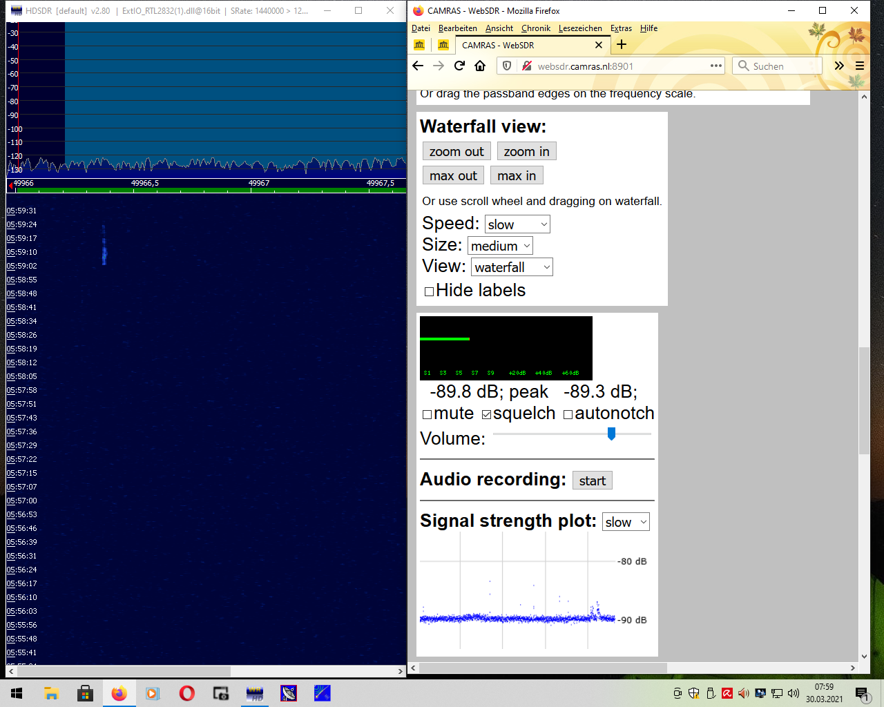

Um 5:19:15 UT hat einer auf der Brams-Antenne eine Bremsspur von ca. 55 sec hinterlassen. Bei Camras hat er einen peak von ca. -85 dB produziert
Um 5:55:29 gab es noch einen kleineren Raucher von ca. 22 sec. Auf Camras sind zwei kleine Peaks zu sehen.

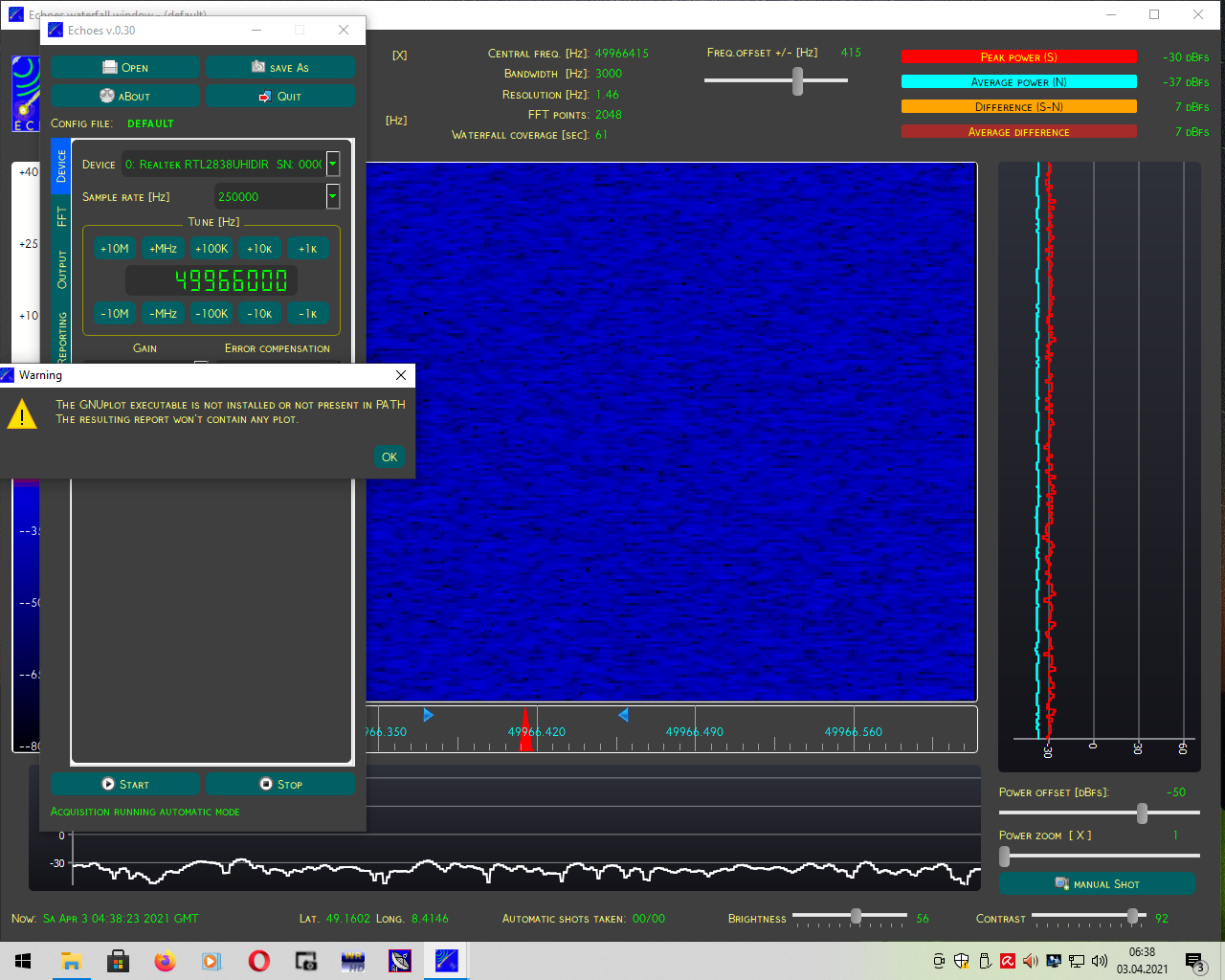

Seit gestern ca. 7:30 UT läuft Echoes und hörte die Frequenz 49,970 MHz ab ==> Nichts. Gegen 14:30 UT hab ich die Frequenz 19,9664 MHz eingestellt, auf der bei HDSDR die Echoes aufgetaucht sind ==> nichts. Heute Morgen dan die Meldung:
Ich hab dann HDSDR vom PC entfernt, auch das ExitIO und Zadig neu ausgeführt.
Und hier hab ich auch bei Underdense shots Häkchen gesetzt.
Darum hab ich heute nur 9 Einschläge bei Camras gezählt.
Bin mal gaspannt, was sich jetzt tut.

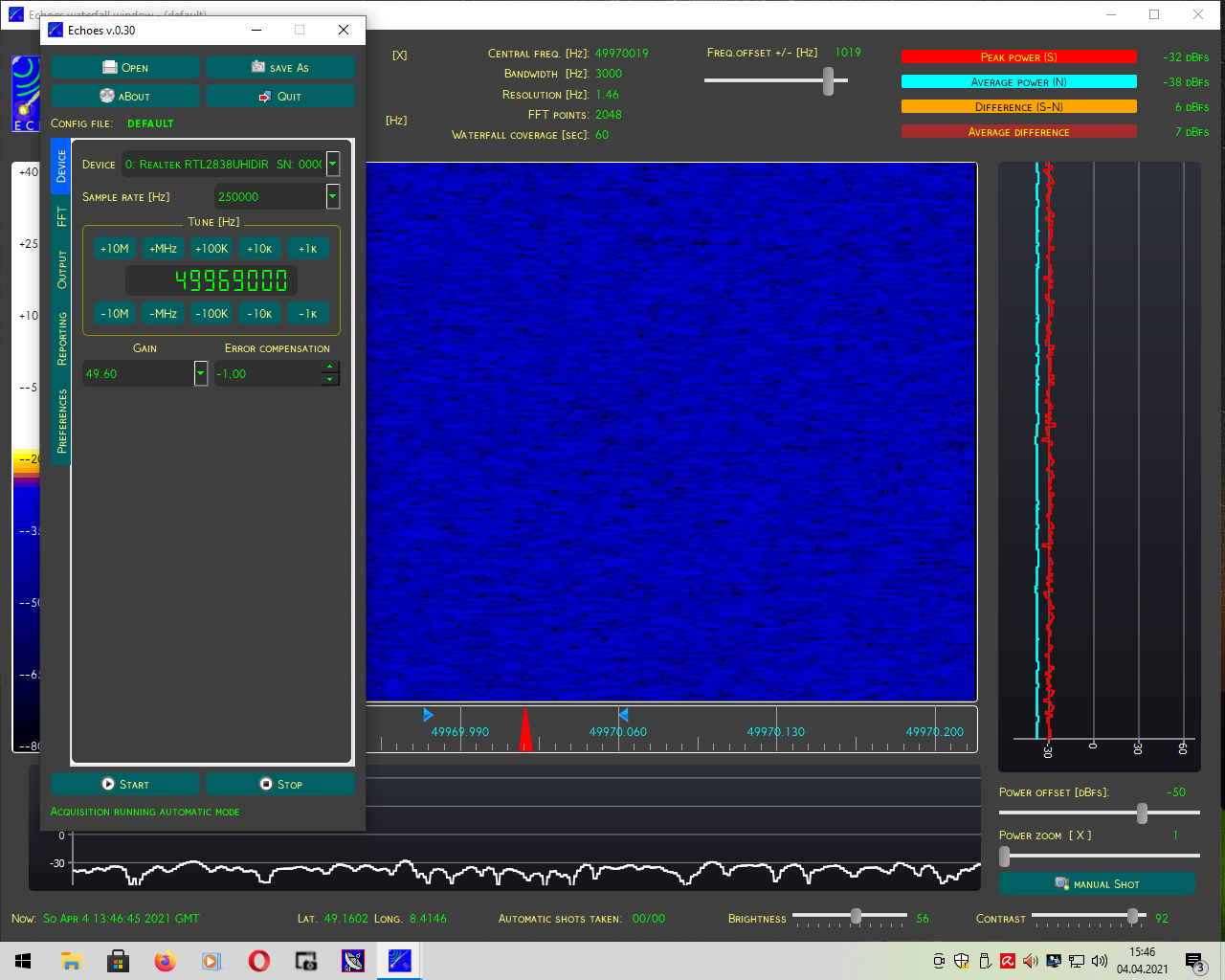

Thomas,
deine Frequenz liegt daneben. Stelle mal exakt 49.970 MHz ein.
Viele Grüße,
Wilhelm

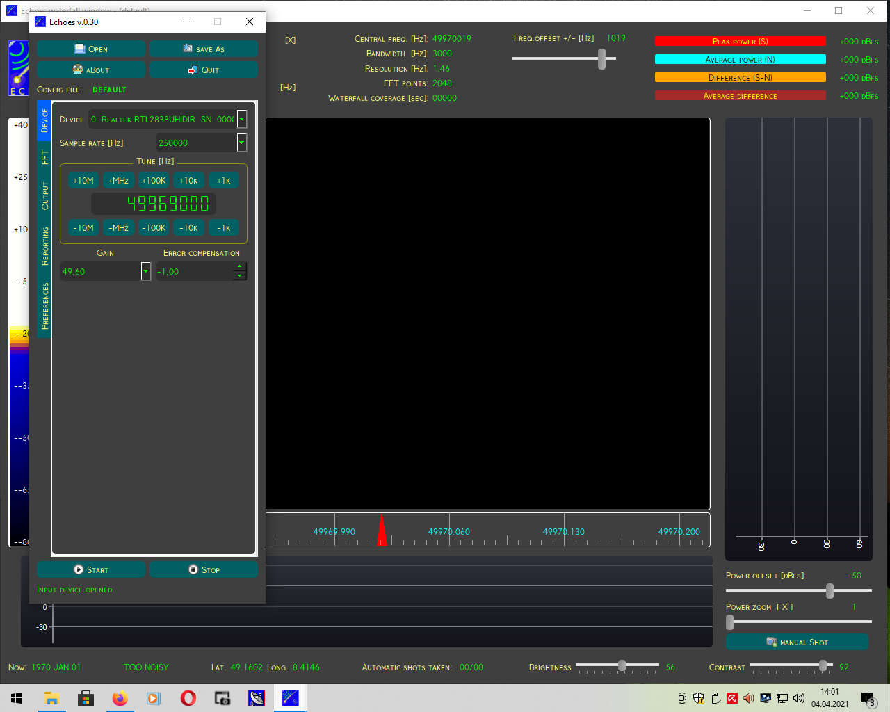

Hallo Thomas,
die Frequenz ist so ok. Jetzt ist etwas anderes faul/verstellt, eventuell ist die Hardware nicht angeschlossen.
Siehe links unten. Dort steht INPUT DEVICE OPEND, vorher stand dort READY.
Der Bildschirm muss wieder das blaue Rauschen anzeigen.
Viele Grüße,
Wilhelm

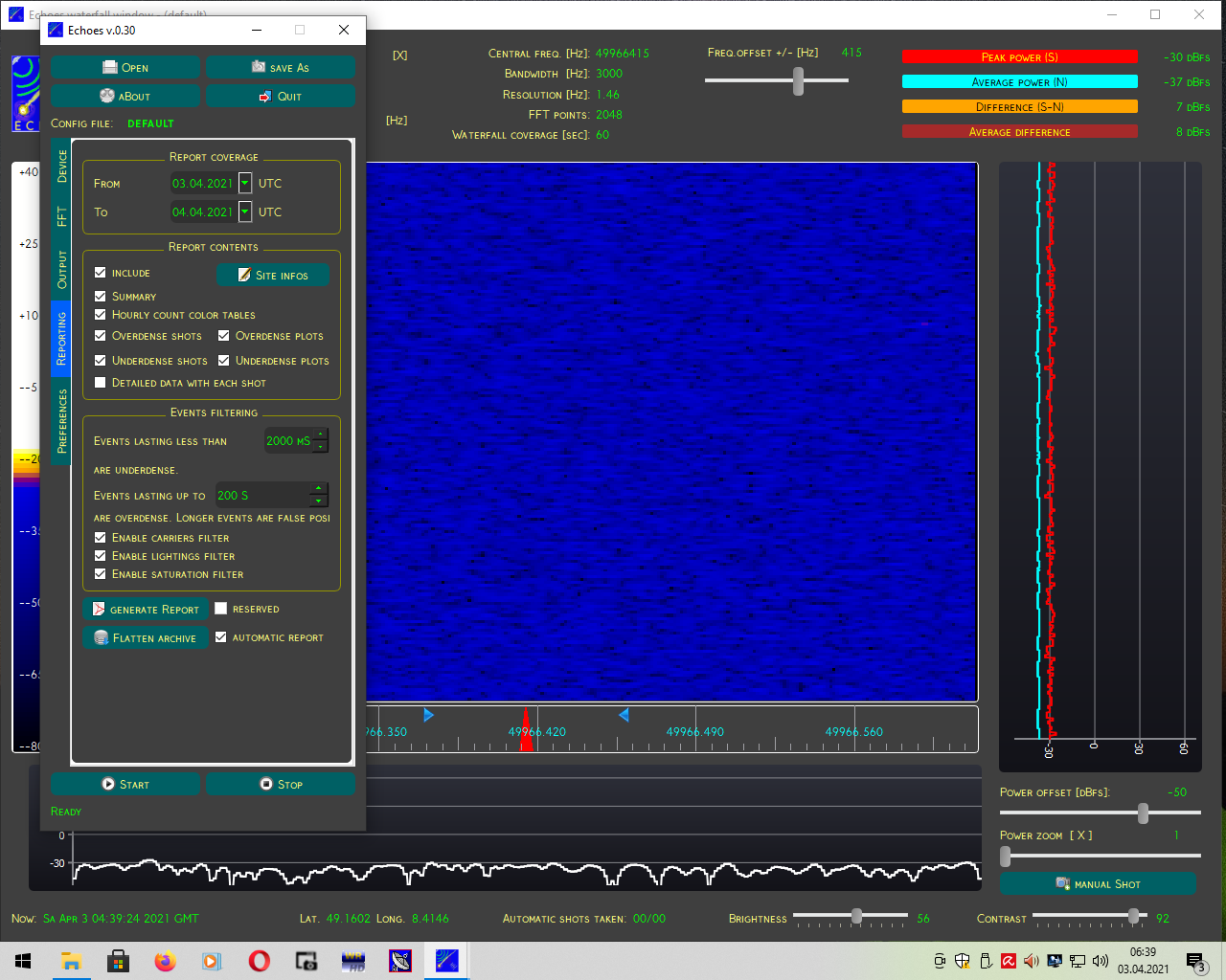

Hallo Thomas,
letzte Nacht war 49966415 Hz eingestellt, siehe alten Post. Das war außerhalb des Bildschirmes.
Jetzt ist 49970019 Hz eingestellt. Das ist ok. Lass es mal so über Nacht laufen.
Viele Grüße,
Wilhelm

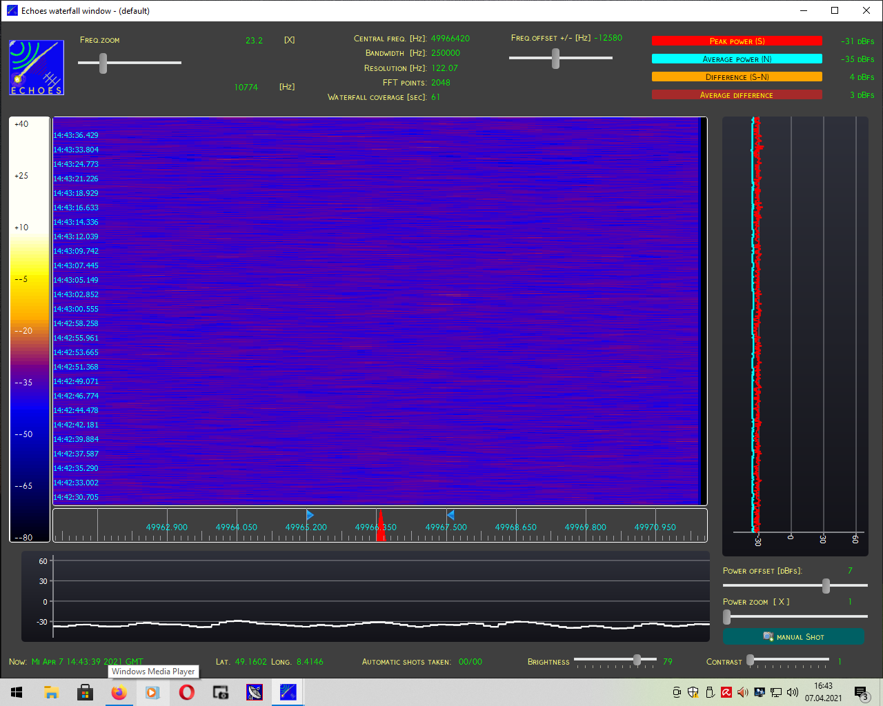

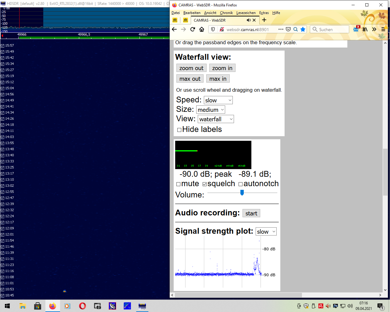

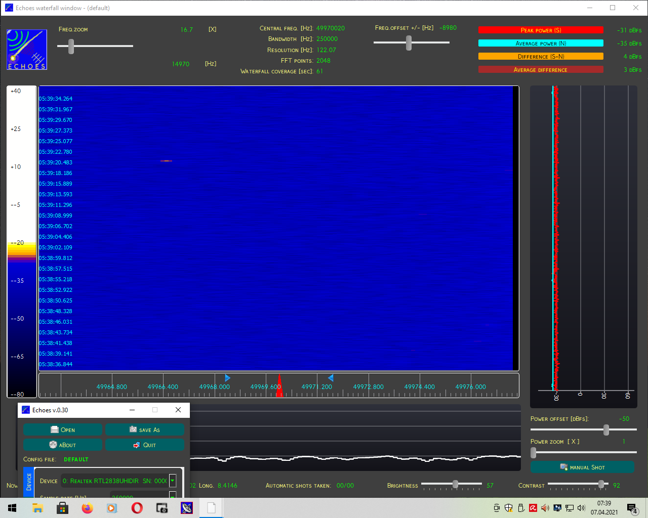

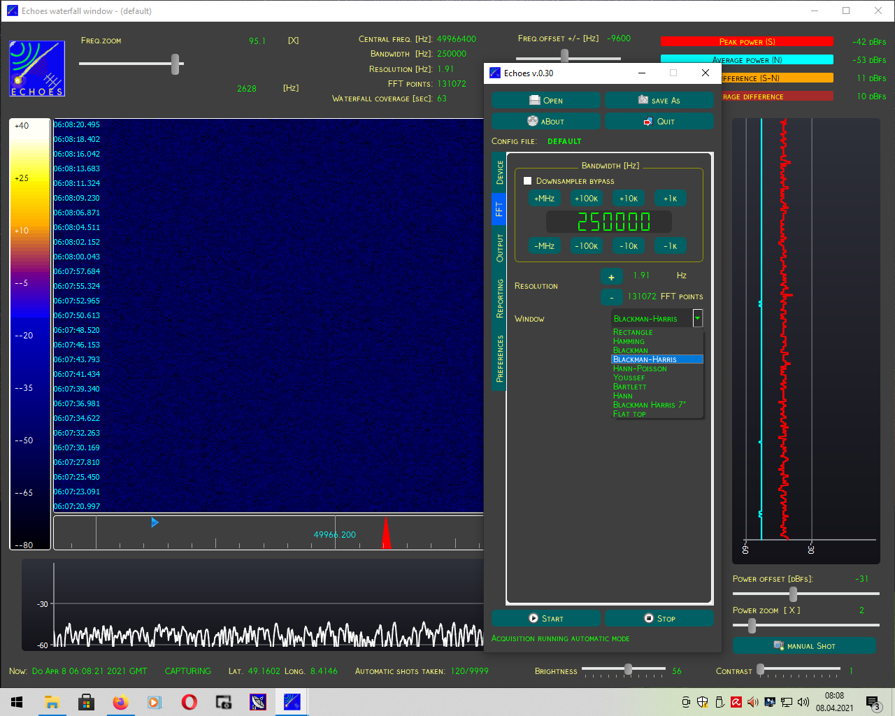

Guten Morgen,
ich hadere noch mit den Tücken von Echoes. Mal abgesehen davon, dass derzeit weinig los ist, hab ich bisher noch keinen einzigen Meteör eingefangen. Bis heute Morgen das hier den Wasserfall herabgeschwommen ist.
Interessanterweise ist das Echo auf der gleichen Frequenz aufgetaucht wie auf HDSDR. Muß wohl am SDR-Stck liegen. Also Frequenzwechsel. Möglicherweise ist das Programm noch recht unempfindlich eingestellt. Mal weiter pröbeln.
Gruß Thomas
Hallo Thomas,
wenn das Signal bei 49966400 Hz ein Meteor ist, liegt der Stick
49970000 - 49966400 = 3600 Hz daneben. Dann war deine Einstellung von 49966400 Hz doch richtig.
Sorry, das habe ich nicht bedacht.
Viele Grüße,
Wilhelm
Hallo Thomas,
sehe gerade, schau mal auf deine Kontrast-Einstellungen: alles "leiser" als -27dB wird in Blautönen eingefärbt, von -27 bis -20dB ist dann gerademal der Dynamikbereich und oberhalb -20 bereits alles weiß. Stell den Kontrast mal so ein, daß der Dynamikbereich (das Bunte) von zB -80dB bis -20dB reicht ;)
(bei mir ist "das Bunte" von -95 bis -50dB eingestellt, das hängt aber von den individuellen Empfangsbedingungen ab, die bei jedem anders sind)
@Offset von 3600Hz: daran glaube ich nicht! Die Sticks - zumindest der NooElec - sind digital, die haben keinen Offset! Es sei denn, irgendetwas befiehlt ihnen, einen Offset zu haben! Das dürfte bei dir der Fall sein. War bei mir am Anfang mit SpecLab auch so, lag aber an einem falsch eingestellten Settingsfile, der Stick selbst ist akurat! Kaum hatte ich dort den Offset auf 0 gestellt, war er auch Null! ;)
Hoffe es hilft dir weiter!
MG Okke
Danke für eure Antworten. Ich hab mal den Kontrast ganz runtergefahren und die Helligkeit so eingestellt, dass der Wasserfall gerade dunkel-lila ist.
Bin maö gespannt, was passiert.
Gruß Thomas
Guten Morgen,

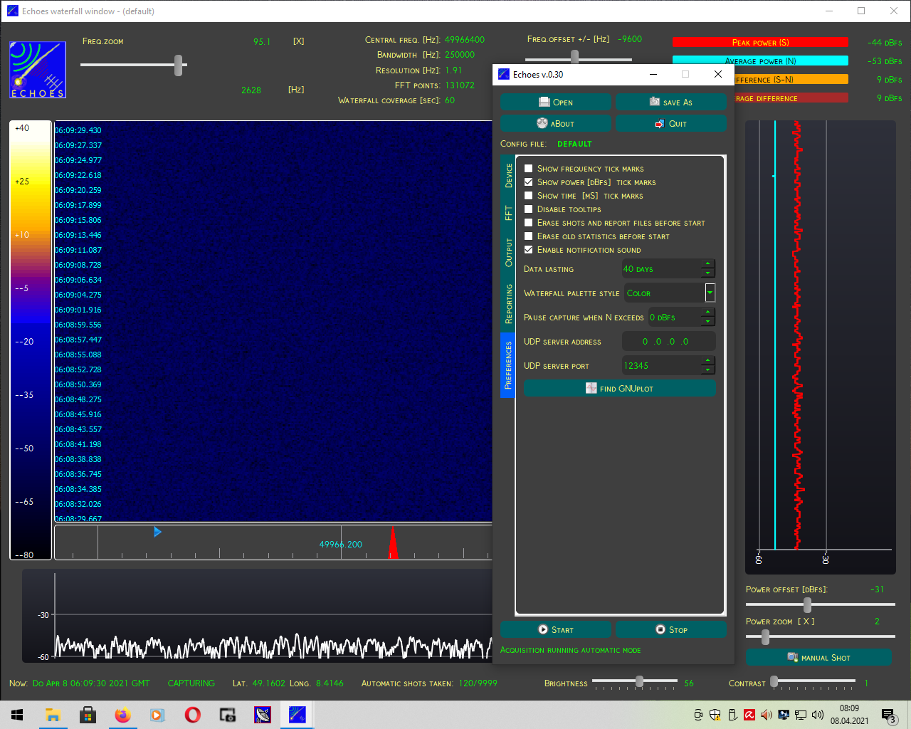

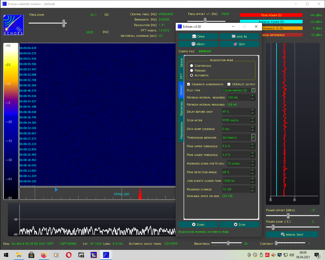

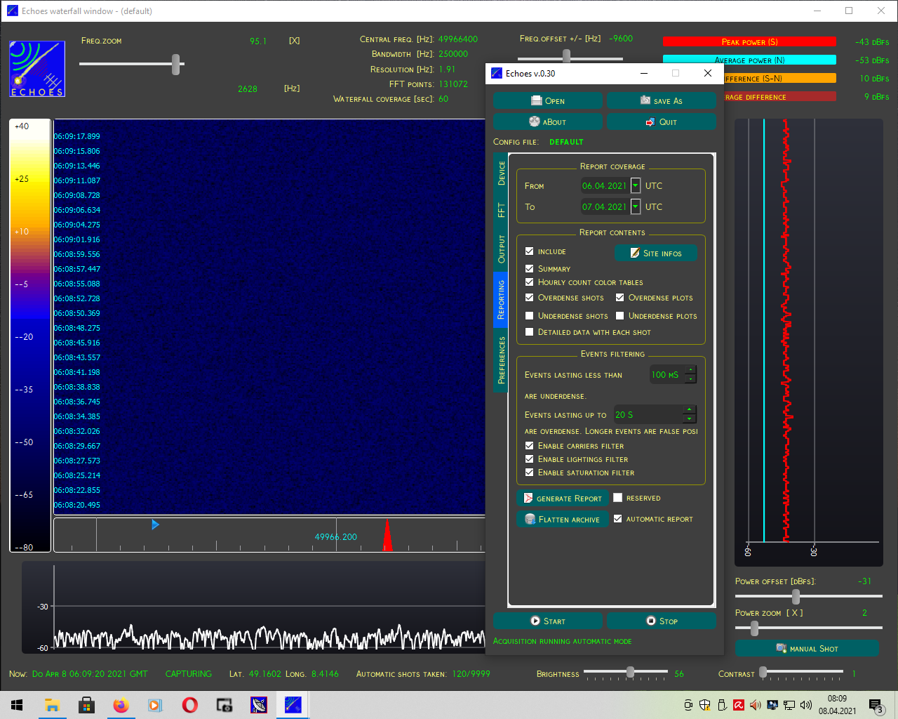

Echoes ist für einen einfachen Mann vom Lande so was wie höhere Mathematik. Meine aktuellen Einstellungen shen so aus:
Hab ich da irgenwo einen Fehler eingebaut? Gibt es da was zu verbessern?
Gruß Thomas
Hallo Thomas,
so ist das stochern im Nebel.
Schau mal auf Camras. Dort gibt es im 6 m Band Träger (senkrechte Linien).
Versuche mal so eine Träger darzustellen.
Viele Grüße,
Wilhelm

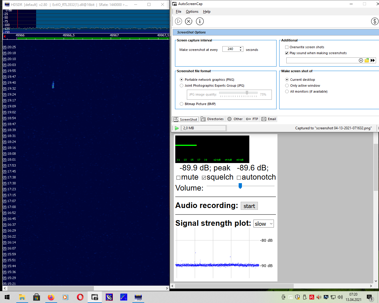

Guten Morgen,
heute gab es 12 Einschläge, 6 bei Camras und 6 bei mir.
Um 5:19:40 UT hat sich ein kleiner R%aucher reingeschlichen.
Gruß Thomas
