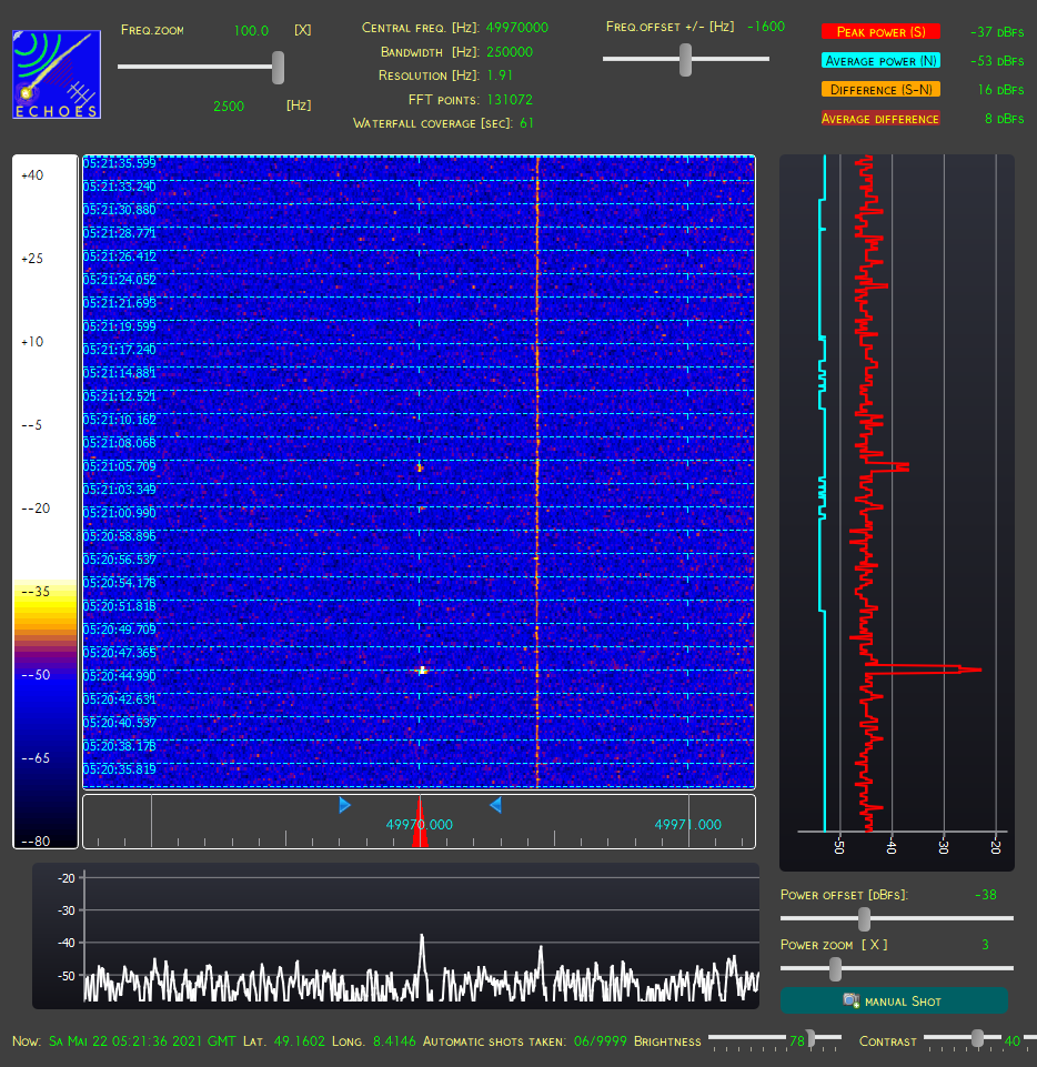

Guten Morgen,
heute gab es 21 Einschläge.
Der um 05:23 dauerte fast 1 Minute.
Gruß Thomas

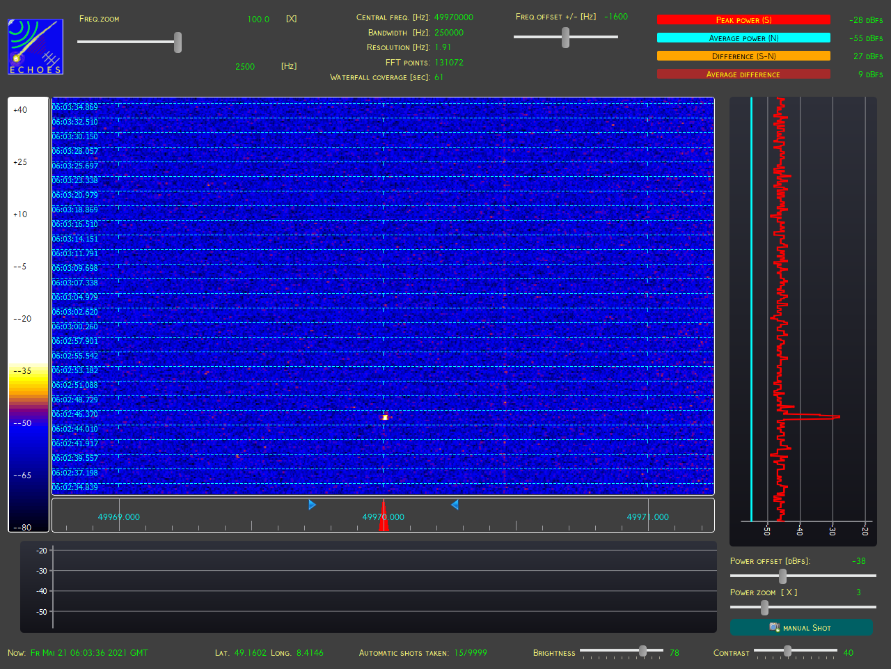

Moin Thomas,
kann es sein, dass deine Uhr nicht richtig eingestellt ist?
Ich habe ein identisches Signal, allerdings um 06:23 :unsure:
Hallo Jörg,
auf dem obigen Sreenschuß sieht man auf dem grauen Balken unten rechts die Ortszeit und das Datum. Die Zeitstempel im Wasserfall sind UTC.
heute Morgen gab es 10 Einschläge.
Gruß Thomas

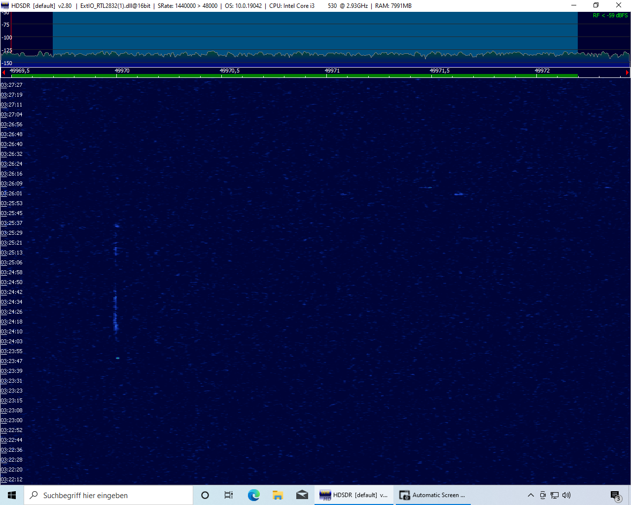

Guten Morgen,
ich hab diese Woche einen gebrauchten PC mit I3 Prozessor ergattert, HDSDR insatlliert und mit den NESDR Smart v4 gestern um 8:00 UTC in Betrieb genommen. Er läuft immer noch. Dafür bin ich erst mal eine Weile blank.
Um 5:00 hab ich den Speicherstick gewechselt.
Wenn das zu ein und dem selben Brösel gehört, dann ist der mit fast 2 Minuten Dauer bemerkenswert.

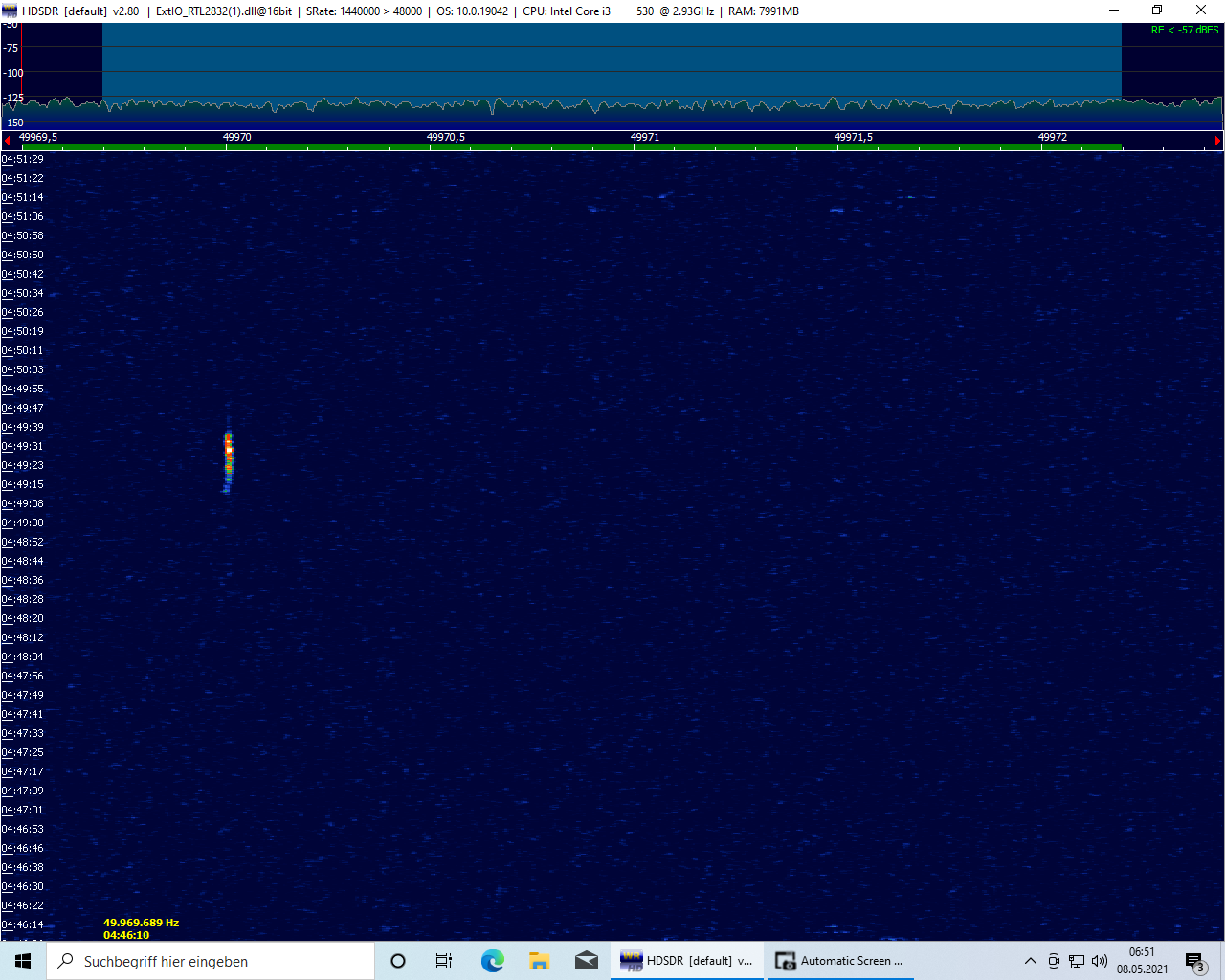

Das ist der heftigste Einschlag heute Morgen um 04:49:08 UT
Gruß Thomas

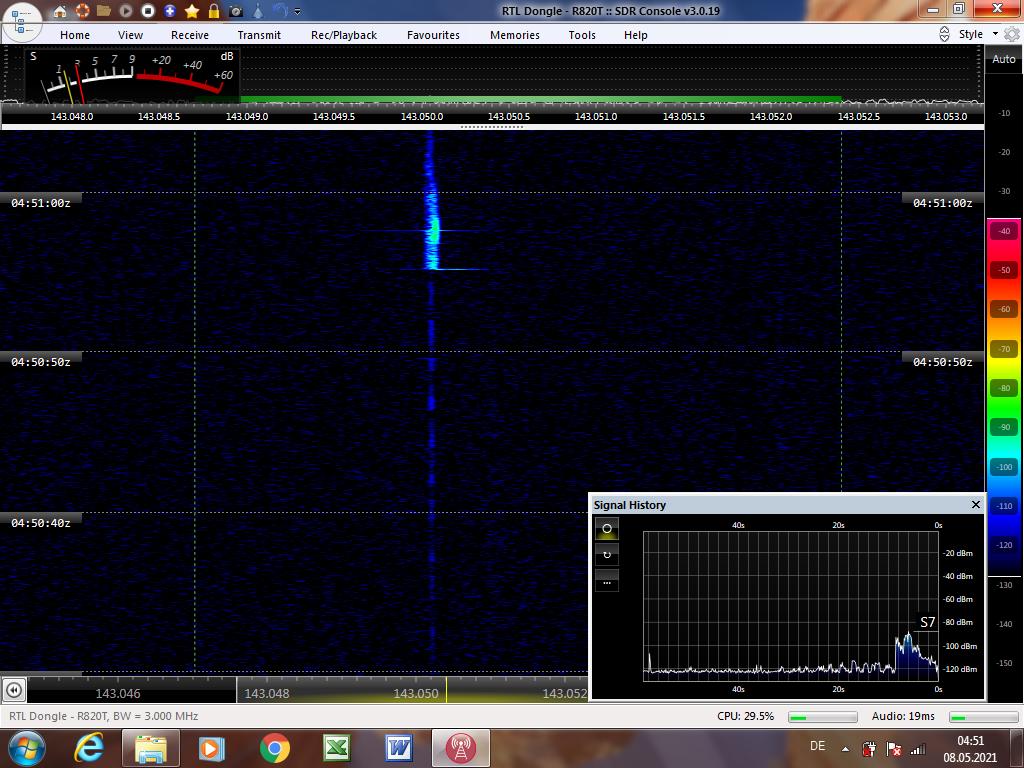

Moin Thomas,
da es für Geld eh keine Zinsen gibt....was soll man da noch Geld aufheben ? :cool:
Den Raucher von heute Morgen habe ich auch bei GRAVES...allerdings um 04:50 und ebbes....
LG Eberhard

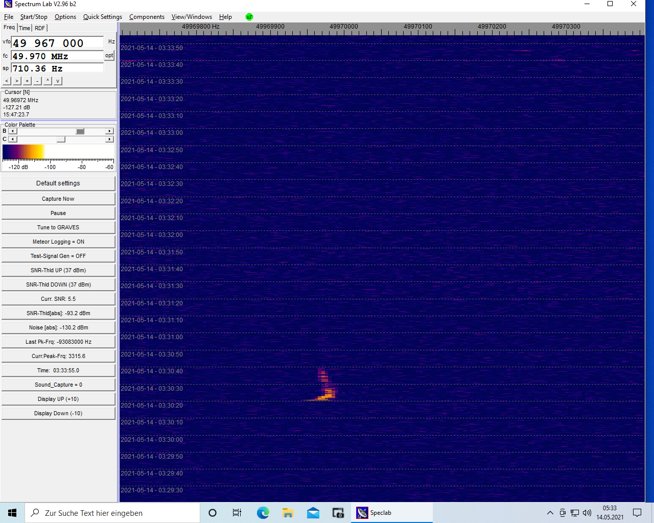

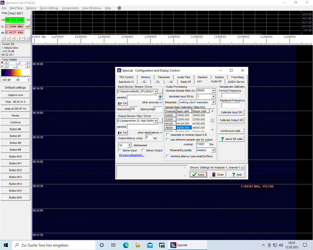

Guten Morgen,
ich hab einen neuen Anlauf genommen, um Spectrum Lab zu installieren. Es schein zu funktionieren. Nur muß das ganze noch an Brams angepasst werden. Mit Melken, Spargelstechen und Rebschneiden kenn ich mich aus. Aber hier hab ich Schwierigkeiten.
Gruß Thomas

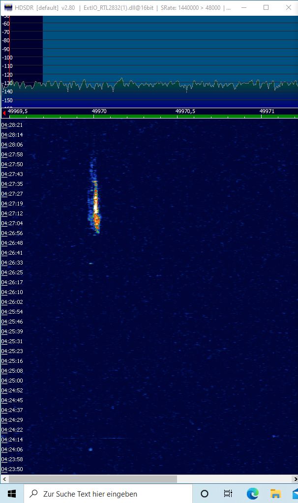

Zwei, die Friedenspfeife rauchten.
Gruß Thomas

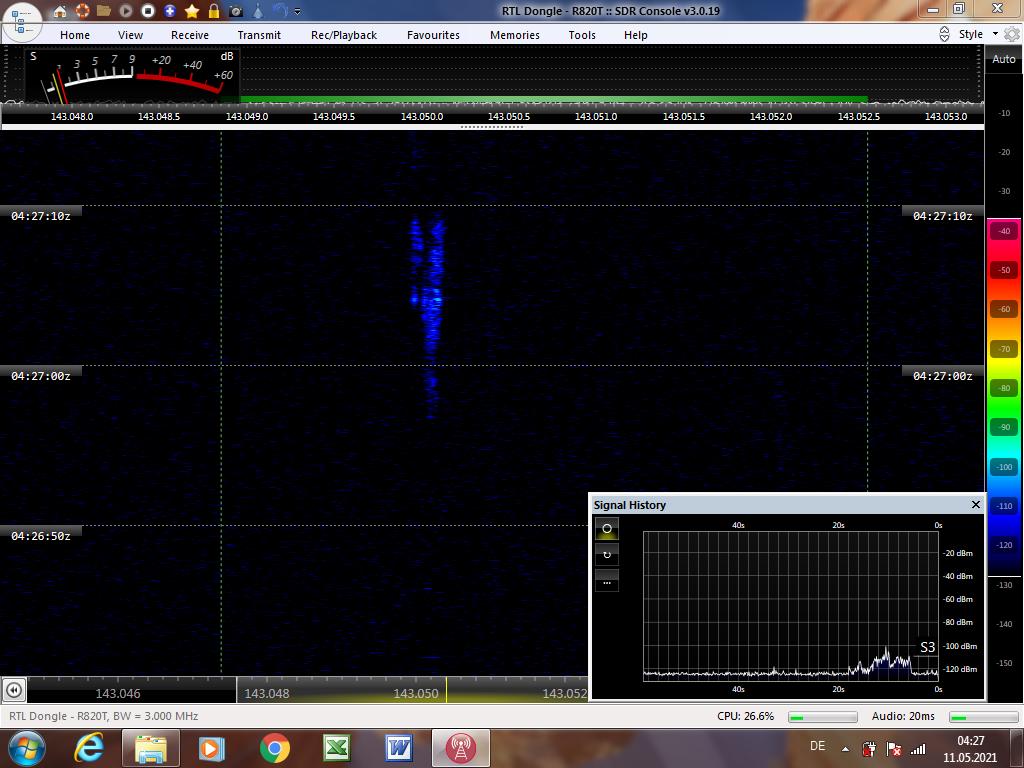

Moin Thomas,
dann mal Herzlichen Glückwunsch zur Überwindung der techn. Probleme !
Den langen Raucher um 04:27 habe ich auch auf GRAVES.
LG Eberhard

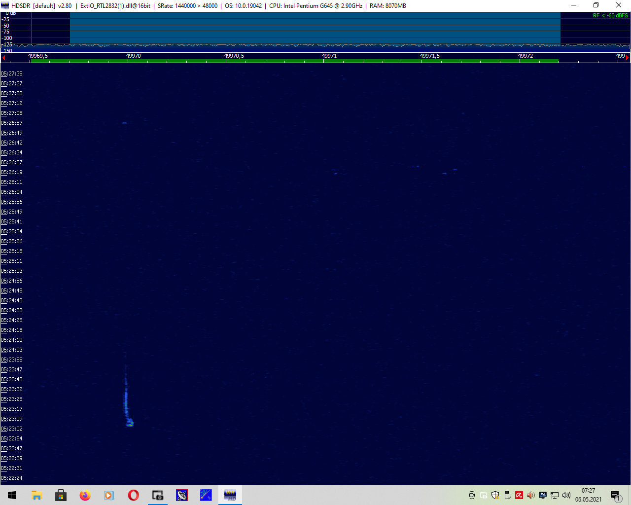

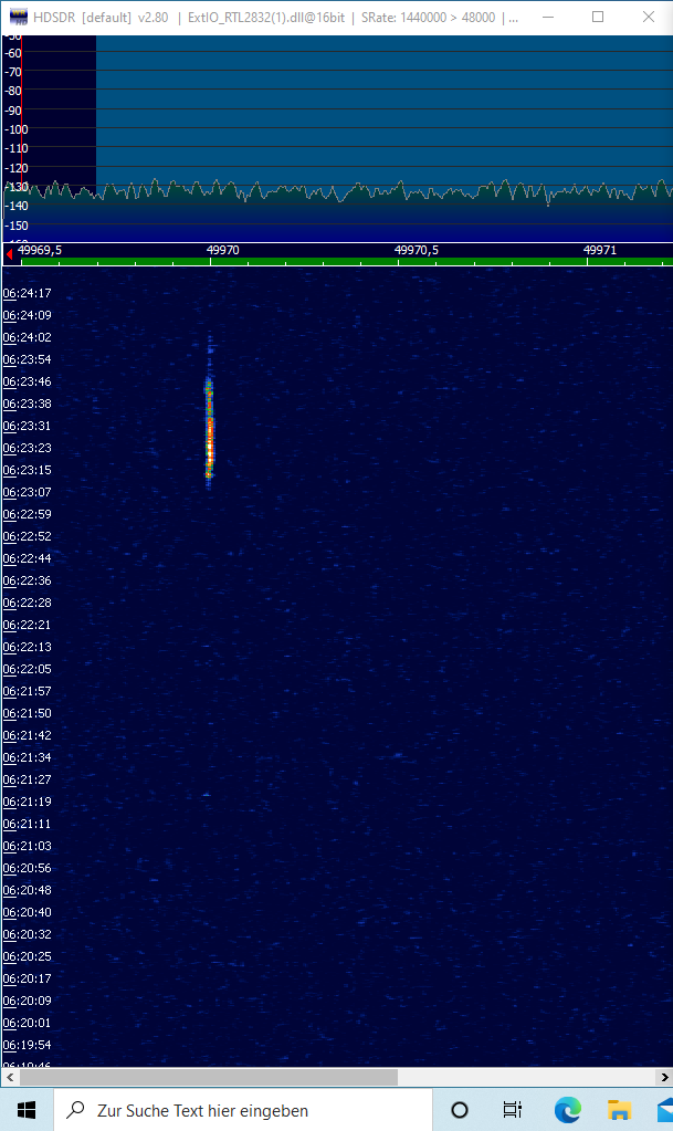

Guten Morgen,
ich hab wohl etwas zu früh frohlockt. Gestern 9:18 UT ist HDSDR hängen geblieben. Wiederanlauf um 12:52 UT. Abermals Absturz um 15:55.
Hardwaremäßig kann ich wohl nicht mehr viel verbessern. Softwaremäßig versuch ich immer noch Spec Lab zum Laufen zu bringen. Zadig, ExtIO usw. hat denk ich geklappt. Der Wasserfall läuft auch in etwa so wie gewünscht. Nur die Frequenz bring ich nicht hin. Das höchste der Gefühle ist 1,2 MHz.

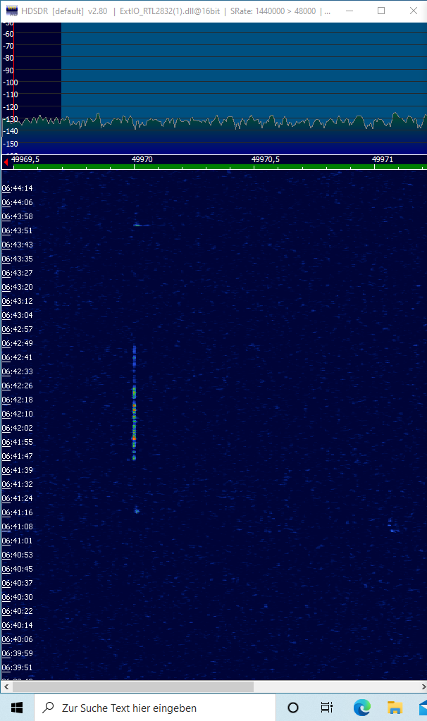

Nichts desto trotz ist mir dieser gestern um 6:23 UT ins Netz gegangen.
Gruß Thomas

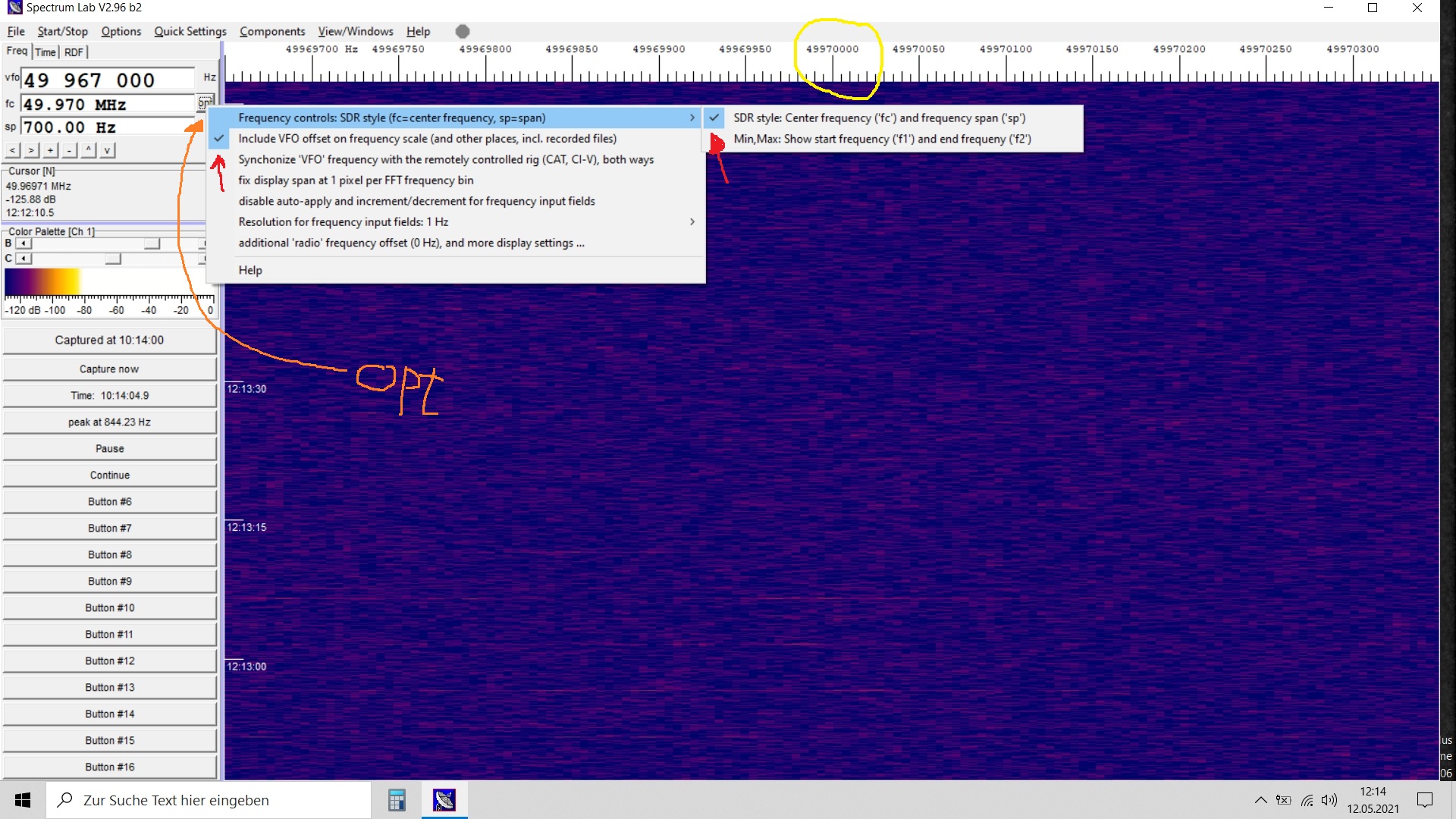

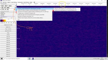

Thomas, drücke mal opt und setze die Häkchen. FC ist die Center Frequenz, SP die Spanne.
Lade dir die aktuelle Version von SL runter. Sie wurde am 6.3. compiliert. Nimm keine alte Version von der Festplatte.
Viele Grüße,
Wilhelm

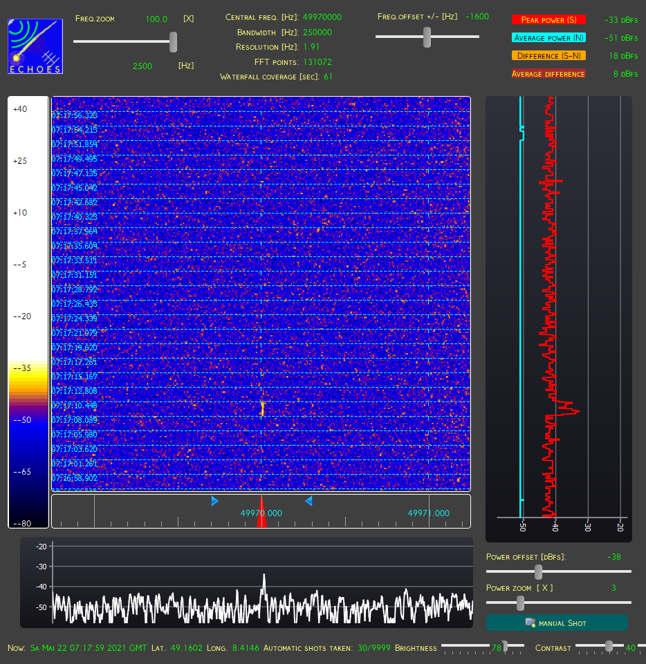

Guten Morgen,
entschuldigt bitte, ich stell mich hier saudoof an.

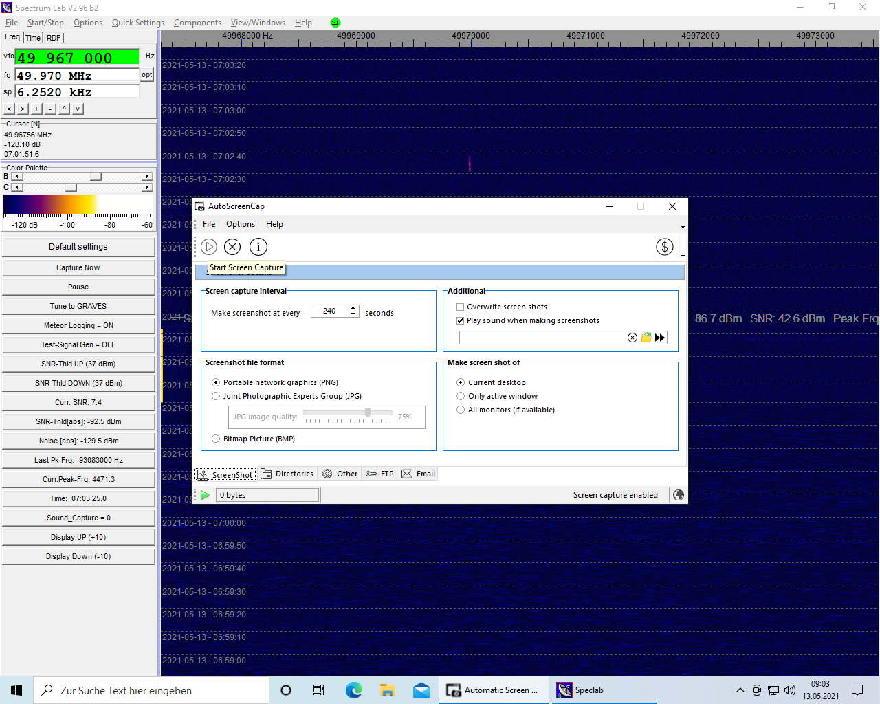

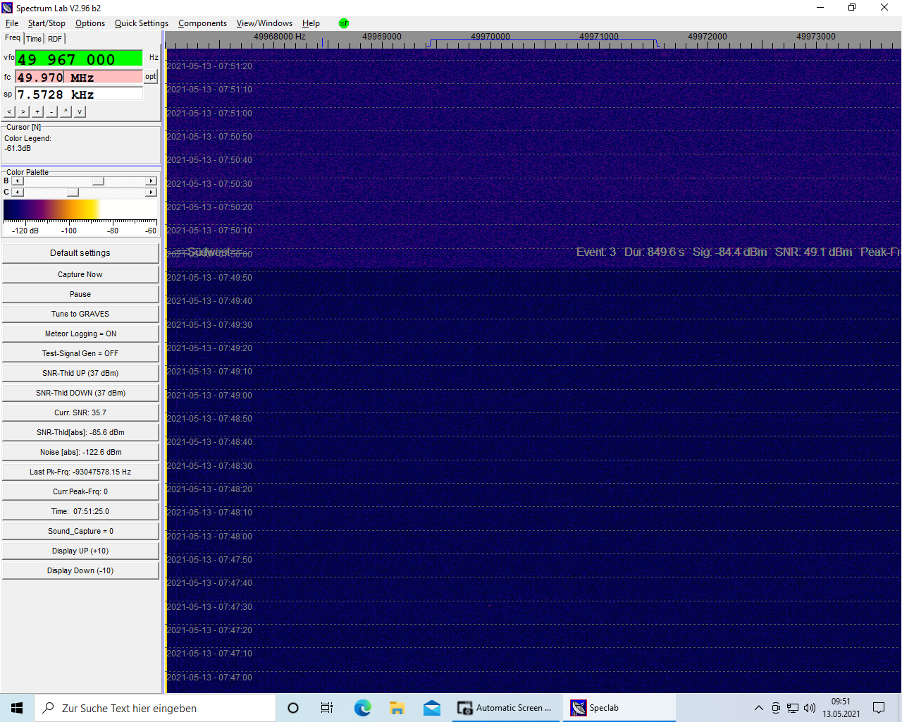

Ich hab mich heute Morgen durch Okkes "Einstieg in die radioastronomische Meteorbeobachtung leicht gemacht gekämpft. Puh! Mühsam ernährt sich das Eichhörnchen, wenn es am Hintergrundwissen fehlt. Aber es scheint zu funktionockeln. Ein blinder Gockel findet auch mal ein Huhn. Zwei Änderungen hab ich gemacht: Zum Einen hab ich die Frequenz von BRAMS eingestellt. und zum anderen die Geschwindigkeit des Wasserfalls auf rund 4 Minuten eingestellt, damit ich wie bisher gewohnt automatische Scrennschüsse auf den USB-Stick speichern lassen kann.
Hier sind mehreren Ding aufgefallen.
Das Feld hinter vfo ist grün unterlegt.
Um 7:02:40 scheint einer eingeschlagen zu sein.
Vom AutoScrenCap-Fenster halb verdeckt ist eine Meldung durchgelaufen, die von Okkes Zwei-Antennen-Anlage stammen dürfte.
Hier ist nach etwas herumspielen das Feld hinter fc rosa unterlegt und eine dritte Meldung aus Okkes Vermächtnis zu sehen.
ich fürchte, da ist nioch etwas feintuning nötig, dass das ganze auf meiner Anlage rund läuft.

Guten Morgen,
Spec Lab ist jetzt die ganze Nacht durchgelaufen und um 04:33 UT hängen geblieben.
Wenn ich so weit rein zoome wie in Wilhelms Post, muß wohl an der Auflösung nachjustiertn werden.
Gruß Thomas

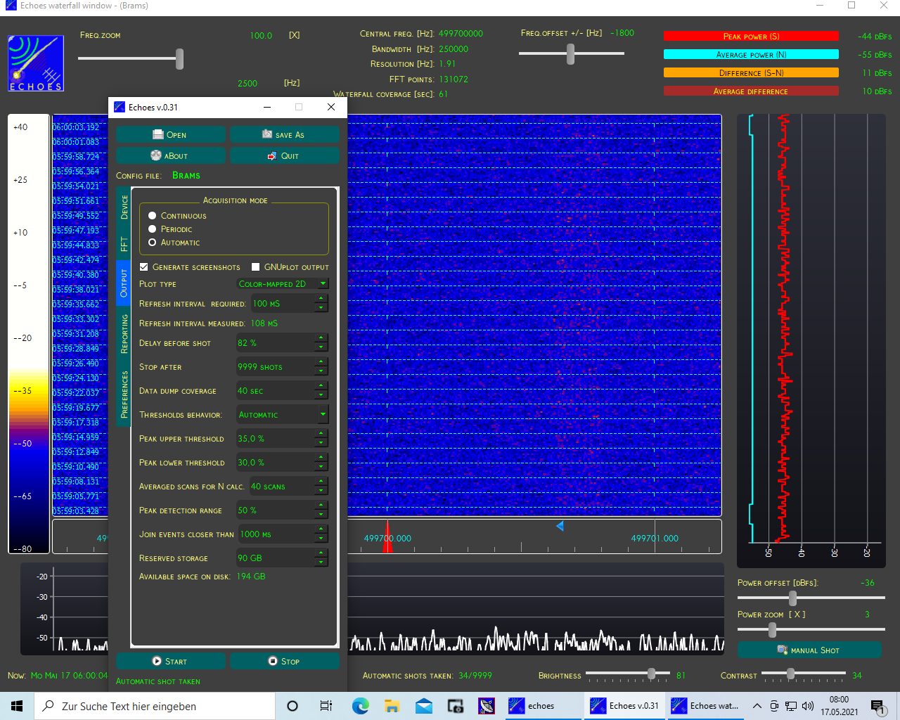

Guten Morgen,
wenn man sich verirrt hat, soll man soweit zurücklaufen, bis man sich wieder auskennt, oder?
Mit Echoes war ich schon ziemlich weit gekommen. Das Installieren auf dem I3 PC direket aus dem Internet wurde mit der Meldung "könnte den PC zerstören " blockiert. Freitag kurz vor dem Einschlafen kam mir eine Idee: Wenn nicht durch die Vordertür dann eben durch den Dienstboteneingang. Am Samstag hab ich dann die Installationdatei von Echoes auf den Laptop geladen, sie auf einen USB.Stick verschoben und diesen in den PC gestöpselt. Und es ward Licht. Gestern hab ich mich damit beschäftigt, große Teile des Handbuchs mit der Maschine ins deutsche zu übersetzten. An einigen Stellen muß das holperige Deutsch noch geglättet werden, aber an der ein oder anderen Stelle hatte ich ein "Aha". Mittlerweile läuft Echoes auf dem I3 Rechner mit dem neuen SDR-Stick.
Die Frequenzeinstellung war ja schon klar. Nur am automatischen Loggen hat´s noch geklemmt. Also bei Output einpaar Einstellungen angepasst.
Delay before shot auf 82%. Der Schuß wird ausgelöst, wenn das Event etwa eine Daumenbreite vom unteren Rand des Wasserfalls erreicht hat. Ich denke, dass dann längere Raucher ordentlich abgespeichert werden.
Die beiden Thresholds sind so eingestellt, dass der Schuß ausgelöst wird, wenn die rote Kurve in der Signalhistory rechts etwa -40 dBfs erreicht, bzw. überschreitet.
Peak detection range auf 50%. Hiermit wird der zu beobachtende Frequenzbereich eingestellt. 50% bedeutet 50% von der Wasserfallbreite.
Soweit sogut. Jetzt müssen nur noch ordentliche Meteörs anklopfen.
Gruß Thomas

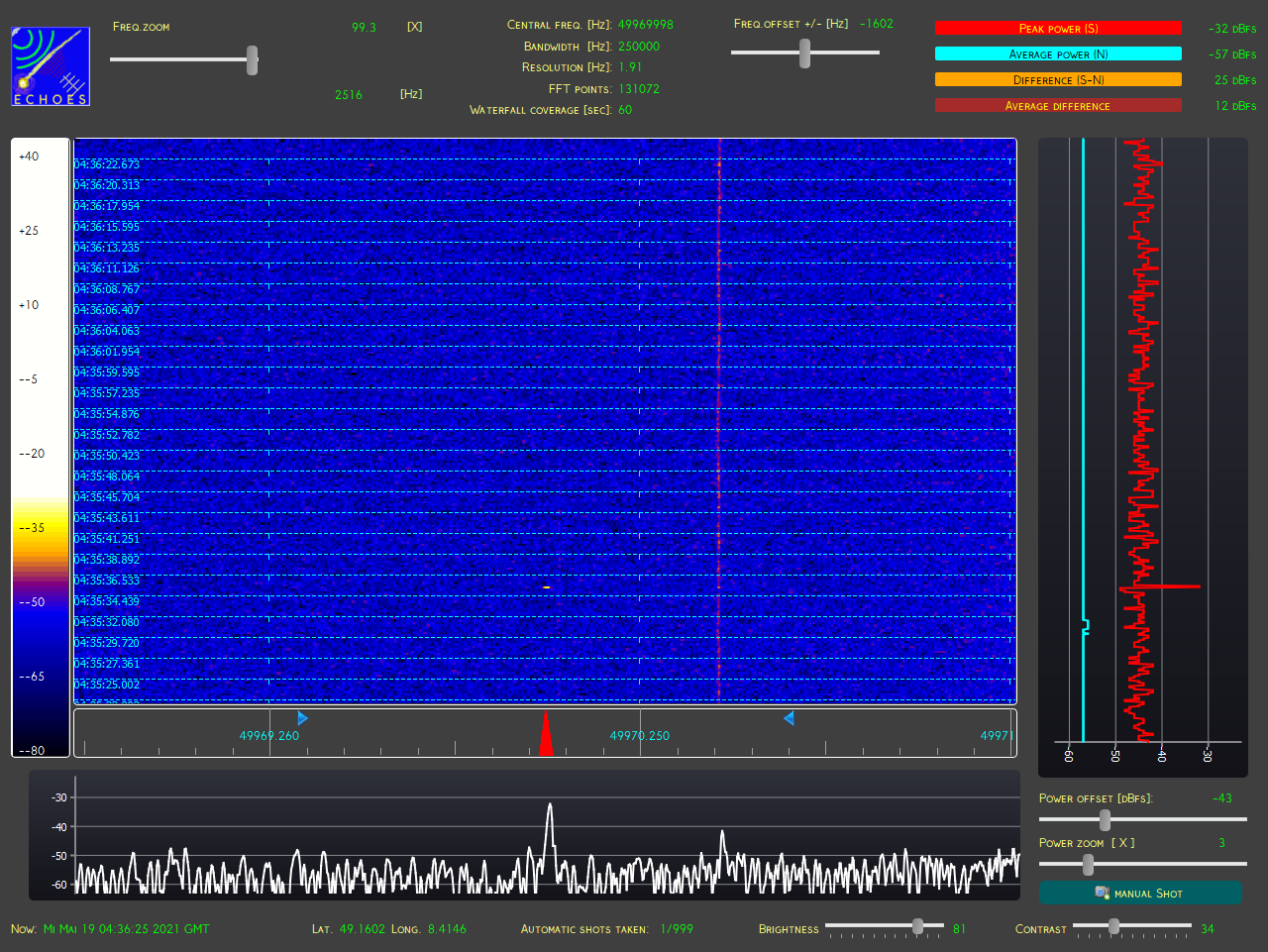

Guten Morgen,
gestern hatte ich keine Zeit zum Sternschnuppenzählen.
Heute Morgen Rechner hochfahren und Echoes starten. Dann noch dien Frequenzeinstellung korrigieren und
um 4:35 der erste Log.
Noch den zu beobachtenden Frequenzbereich auf 25% der Wasserfallbreite verringert, dann wird das Dauersignal bei 49,970490 nicht mit beobachtet und die allgemeine Amplitude der Signalhistory wird niedriger. So treten schwächere Meteörs deutlicher hervor und werden vom Programm erkannt und gelogt.
Ich bin entzückt.
Bleibt nur noch das alte Problem mit dem gelegentlichen Signalverlust wie in Post #517 gezeigt.
Gruß Thomas
gute Neuigkeiten sind das! Läufts denn jetzt auch durch, oder semmelt der Rechner noch ab und zu ab?
LG Okke

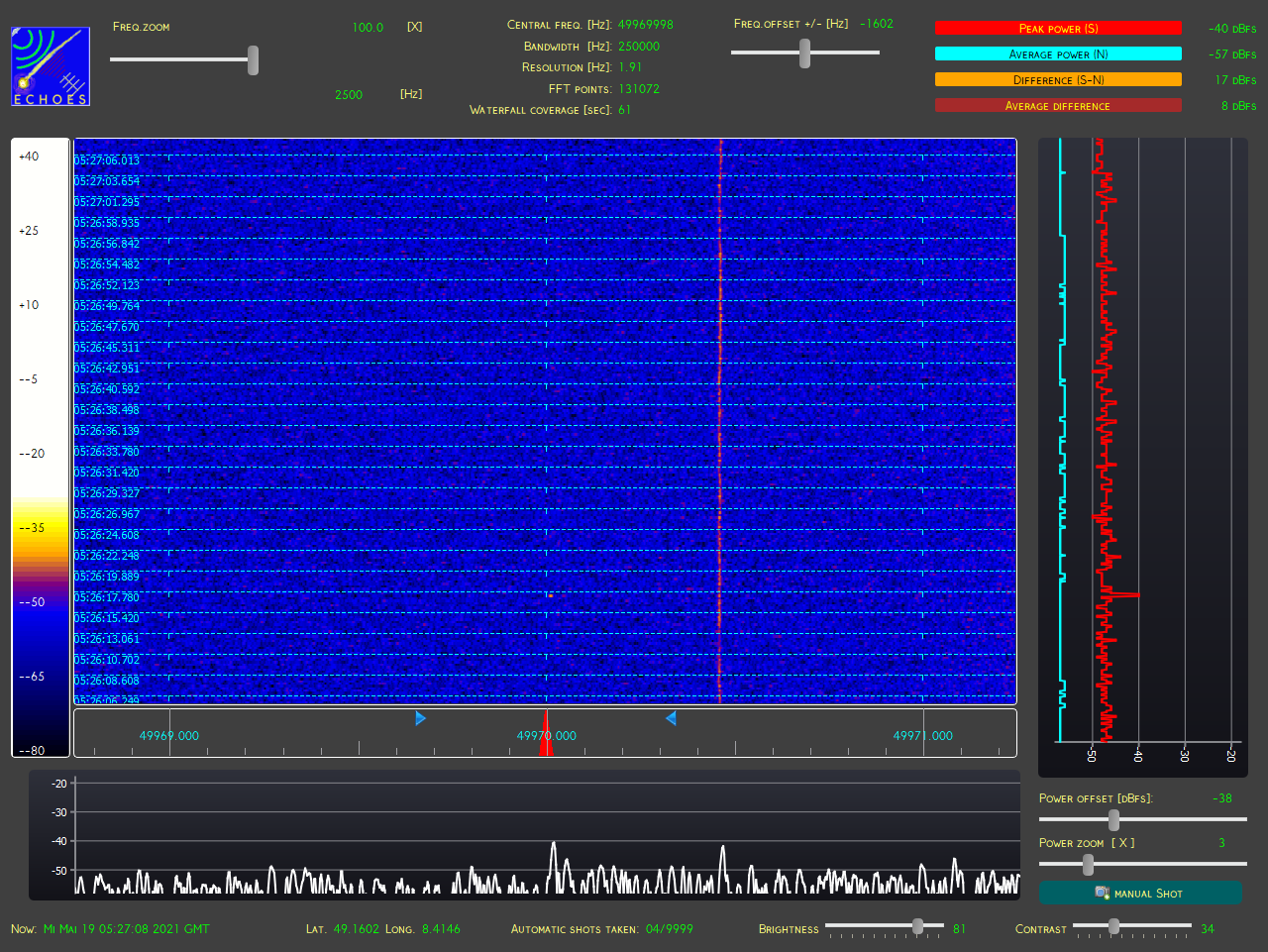

Guten Morgen

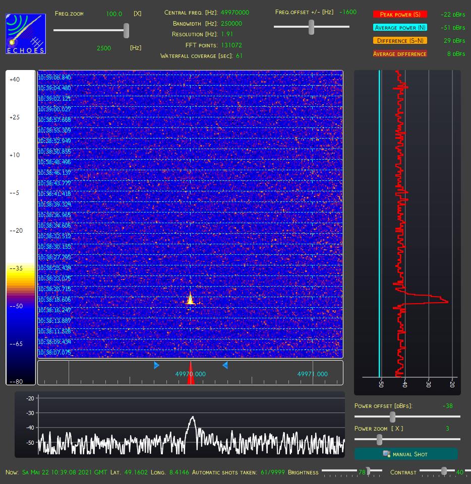

gestern ist Echoes hängen geblieben. Als ich heute nacht gegen 2 Uhr Ortszeit auf dem Kanapé aufgewacht bin, stand die Anlage. Also Rechner neu gestartet, Echoes ebenso. Seither läufts wieder. Von 0:00 bis 6:00 UT hat er 50 Einschläge gelogt.
Hier kann man den Frequenzshift des Meteors schön sehen. Auch ist noch Platz nach oben für längere Raucher. Also das Programm gefällt mir.
Nur das Hängenbleiben ist nach wie vor vorhanden, auch bei HDSDR und Spec Lab. Hardwaremäßig kann ich nicht mehr viel machen. Was Software angeht, muß mal nach Fehlermeldungen forschen. Vielleicht komm ich dahinter.
Gruß Thomas
kann es sein, daß man den Grund für die "Hängenbleiberei" evtl garnicht beim Rechner oder der Saftware suchen muß, sondern woanders? ZB bei der Stromversorgung? Hast du evtl Hinweise auf kleine Stromausfälle desnächtens? ZB eine blinkende Digitaluhr ohne Pufferbatterie oder sowas?
Daß alle SWs und HWs, die du ausprobiert hast davon betroffen sind, ist irgendwie seltsam... :unsure:
MG Okke

Guten Morgen,
bei mir läuft Echoes v.0.31.
In der Outputkarte sind;
Delay before shot 82%
Thresholds behavior automatic
Peak upper thresholds 65%
Peak lower threholds 45%
Peak detection range 20%
und in der Reportingkarte
Events lasting less than 200 ms eingestellt
So läuft das Program für meine Begriffe ganz ordentlich, wenn´s läuft.
