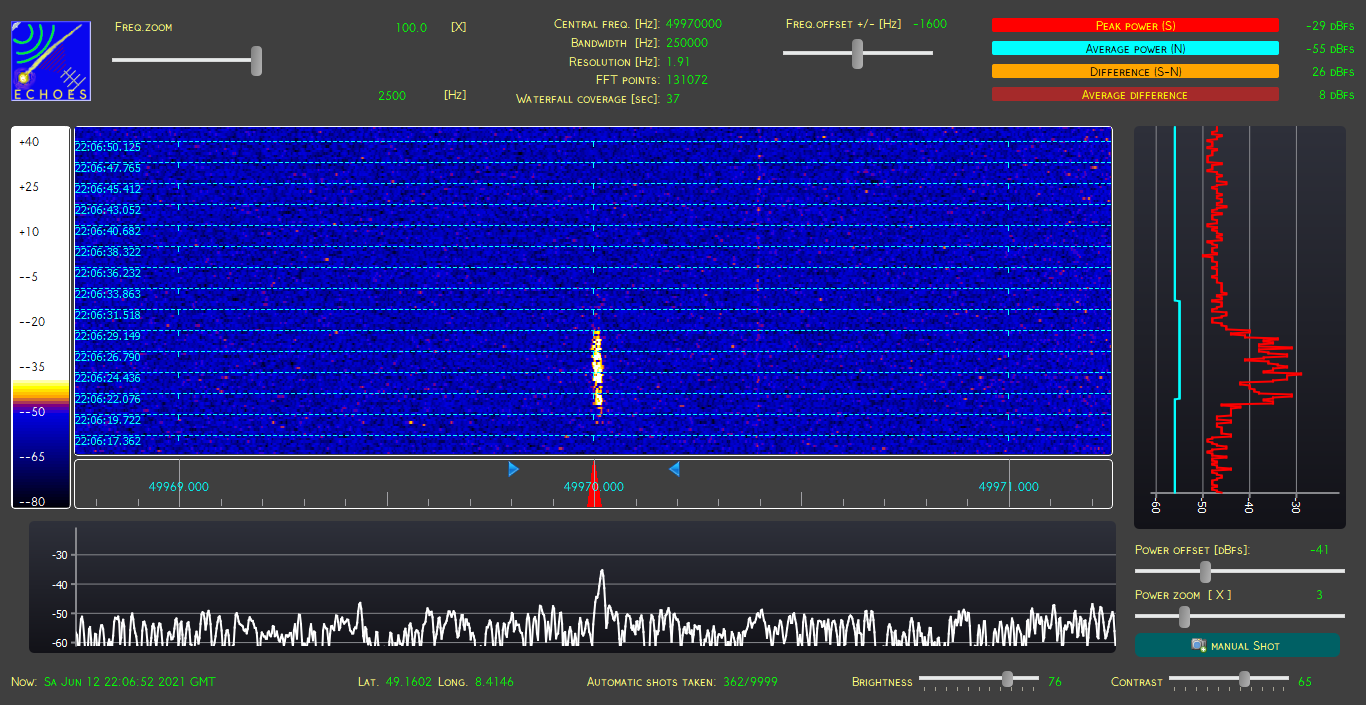

Guten Morgen,

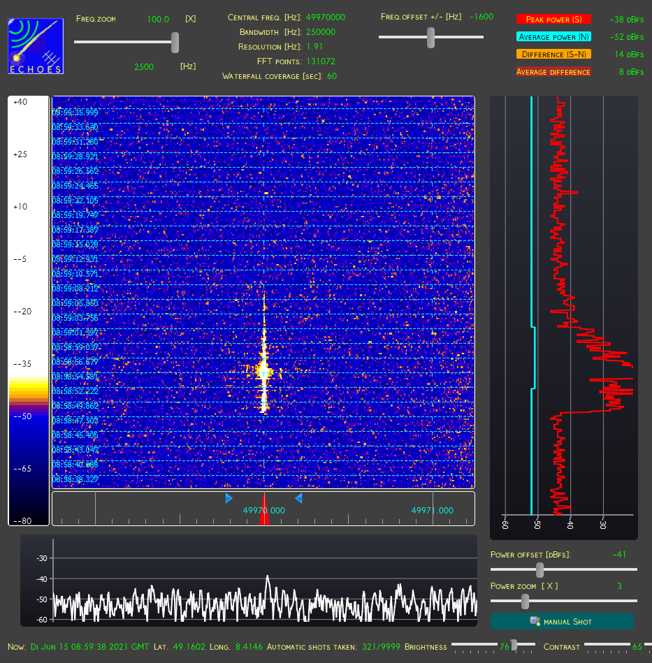

Gestern hat Echoes 391 Einschläge gezählt, davon waren 71 länger als 1 Sekunde und davon wierderum 12 lauter als -30 dB
Der um 22:06:52 UT dürfte einer der längsten gewesen sein.
Der um 23:28:47 UT war mit -21,67 dB wohl der lautetste
Und hier die Verteilung der letzten zwei Tage.

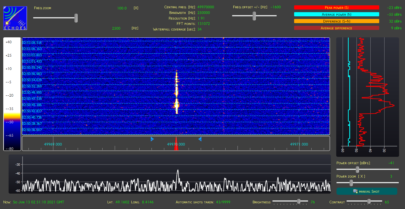

Moin Thomas,
um 03:39 habe ich auf GRAVES auch einen Fetten.....aber um 02:36 UTC gabs dort einen Mega-Brüller !
Siehe GRAVES-Unterforum.
LG Eberhard

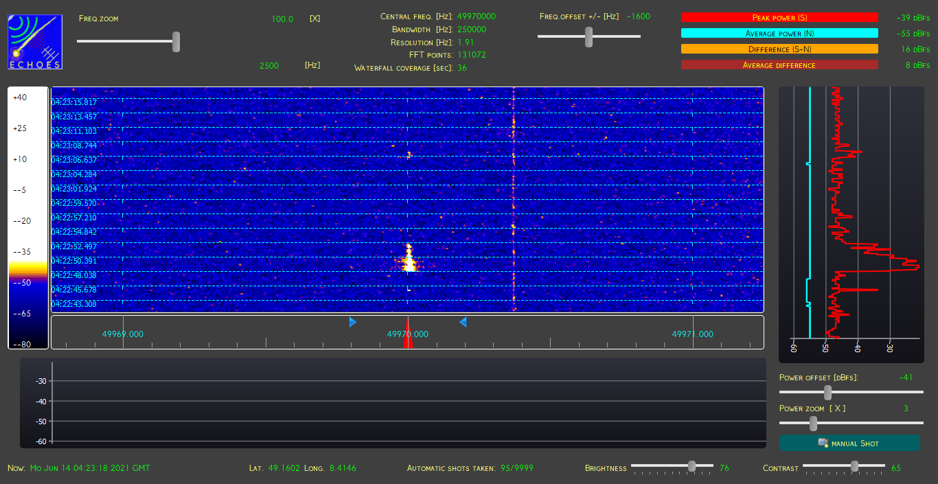

Guten Morgen
gestern Nachmittag hab ich den Labtop anderwo gebraucht und konnte daher in dieser Zeit keine Meteore beobachten. Dennoch hat Echoes 278 Events registriert, Davon waren 20 lauter als -30 dB.
Zwischen 10 und 21 Uhr UT war der Labtop anders beschäftigt
Der um 4:23:18 UT war mit -21,55 dB der lauteste
Der um 5:13:27 UT war mit ca.14 sec der längste.

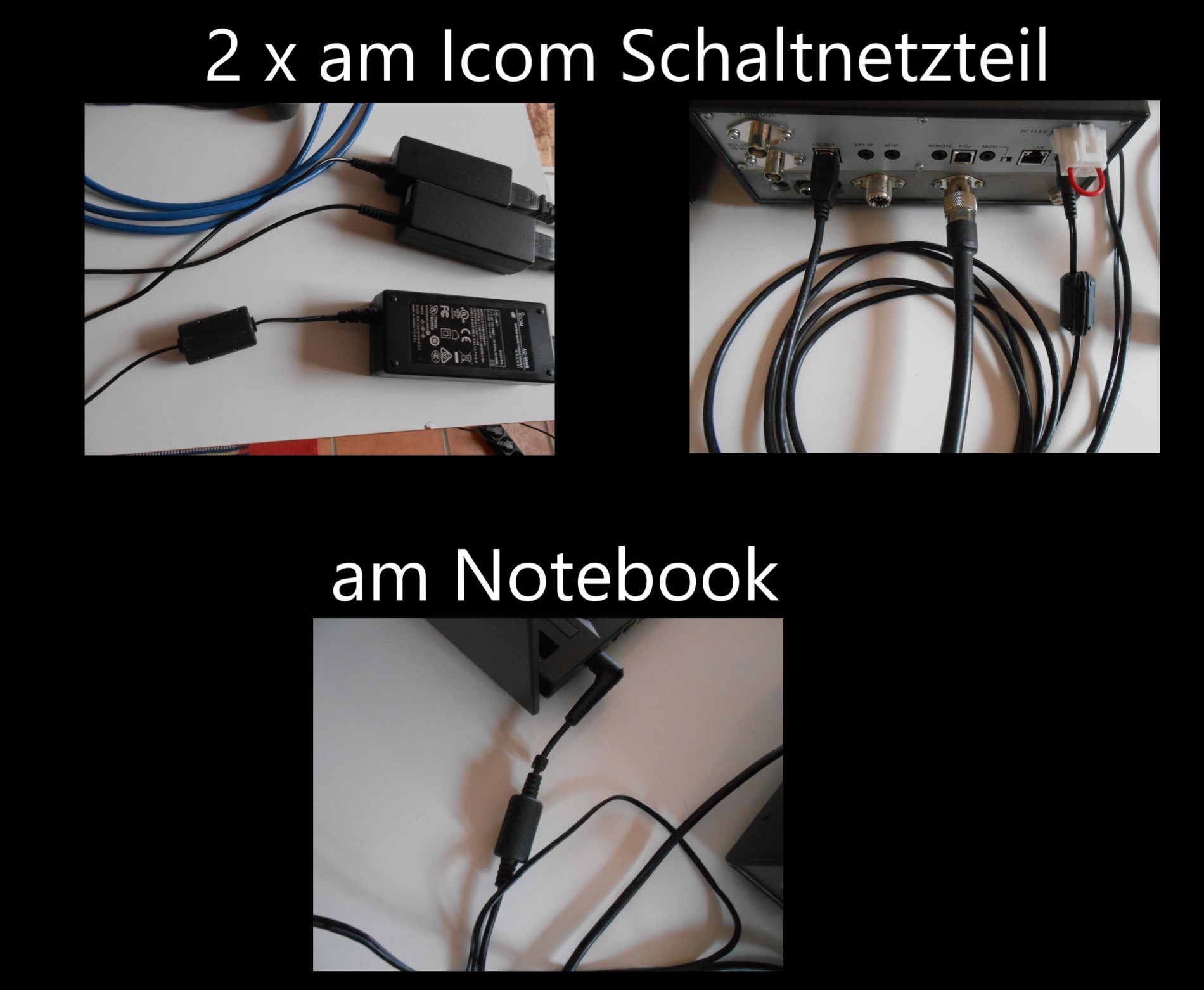

Nach der Heuernte soll der Computerdoktor mal den I3 PC anschauen. Vielleicht findet er den Fehler für die Abstürze. Außerdem hab ich Klappferritte bestellt, mit denen ich die LAN- und USBkabel verzieren möchte. Ob dieses Manöver auch bei den Stromkabeln Sinn macht, weiß ich nicht.

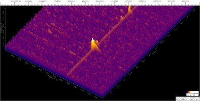

Hallo Thomas,
vor allem an den Niedervoltleitungen von Schaltnetzteilen macht das Sinn. Sie verhindern zwar keine Abstürze, reduzieren aber den HF-Störpegel.
Icom z.B. hat zwei verbaut. An der Receiverseite ist das Kabel 3 x durchgefädelt.

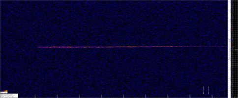

Der längste, oder sind es zwei,
war hier um vier Uhr drei.
Viele Grüße,
Wilhelm

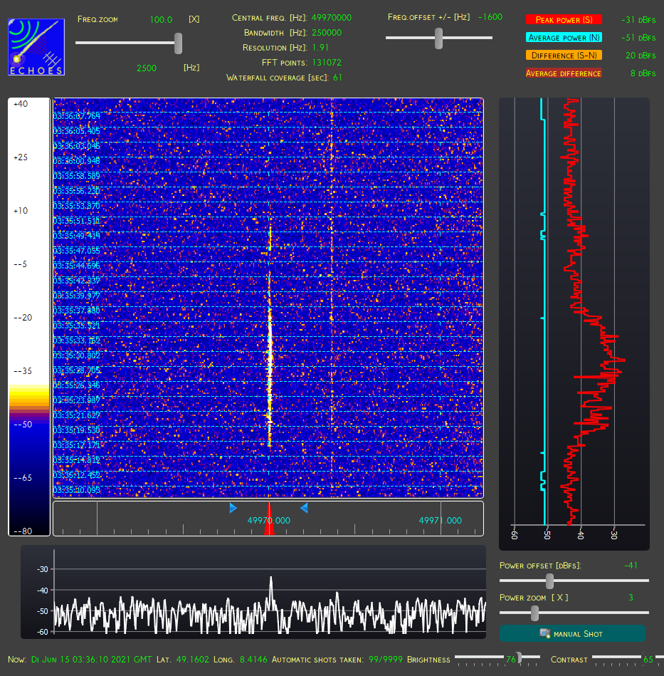

Guten Morgen,
Gestern gab es 489 Einschläge, davon sind 77 als Overdense registriert worden und hiervon waren 40 lauter als -30 dB.
Der um 03:36:10 UT war wohl mit ca.24 sec. der längste.
Der um 08:59:38 UT war der spektakulärste und mit -15,2 dB der lauteste.

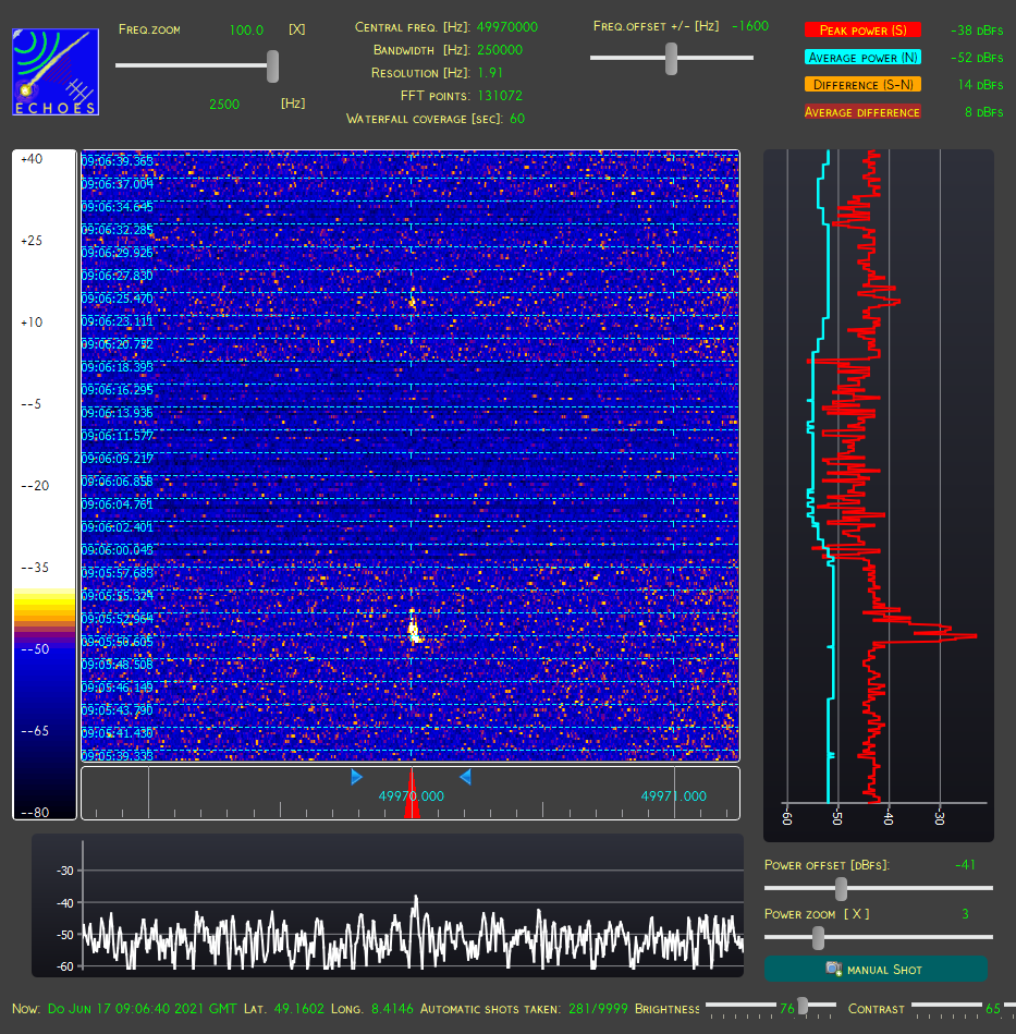

Guten Morgen,
gestern hat Echoes 529 Events registriert.
Davon waren nach aussortieren von fakes 56 Overdense und hiervon wiederum 29 lauter als -30 dBfs
Hier um 09:06:40 ein Lauter und danach Wellensalat in dem Bereich, wo der Wasserfall dunkler ist. Könnte es sein, dass die Hitze hier eine Rolle spielt?

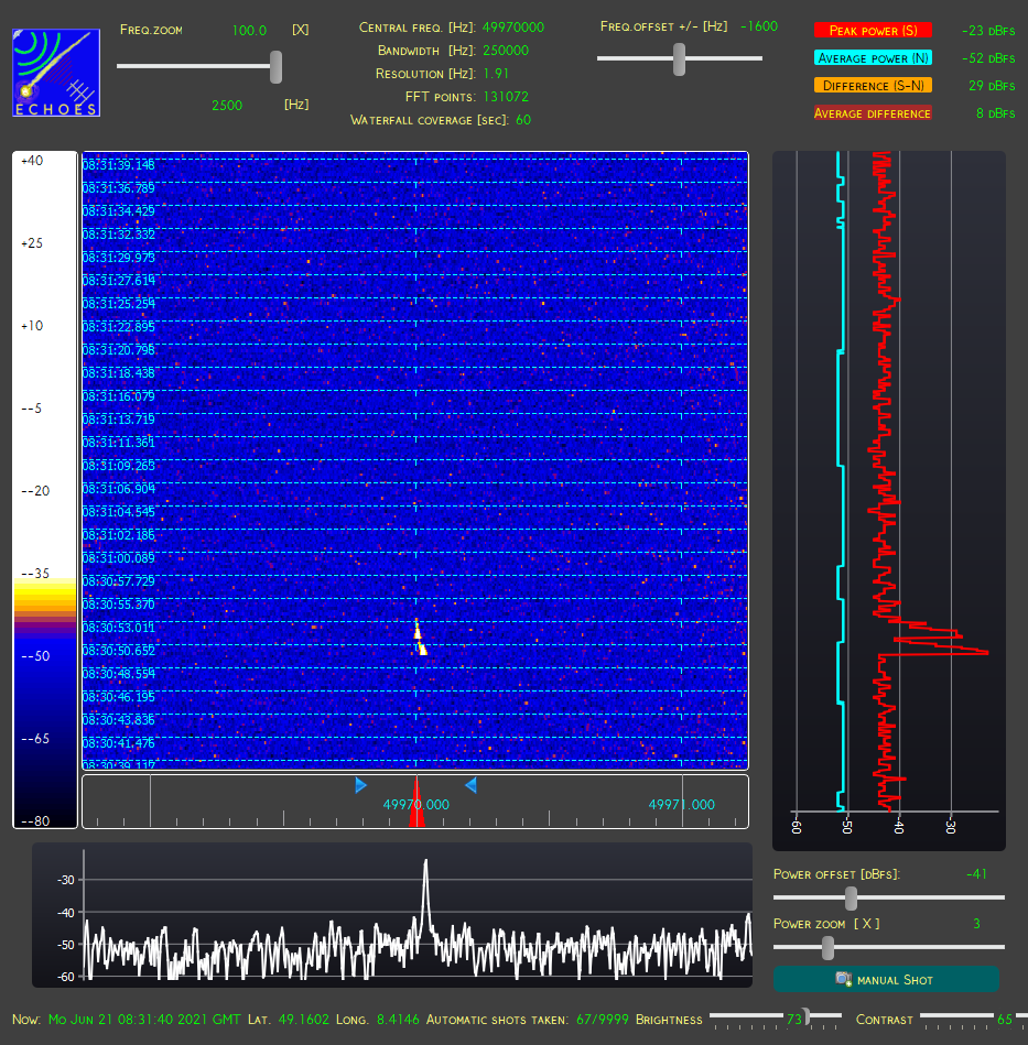

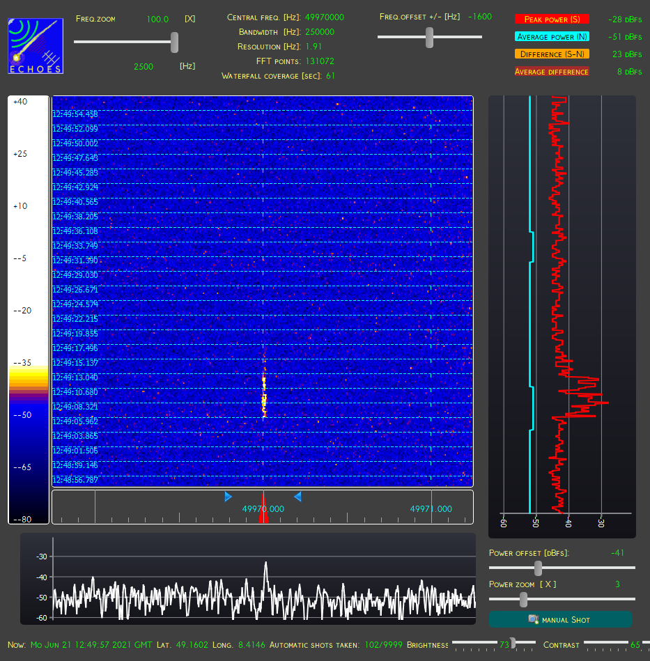

guten Morgen,
gestern um 6:40 UT ging meine Anlage wieder auf Empfang. Bis 24:00 UT hat sie 201 Einschläge registriert. Davon waren 32 Overdense und hiervon 19 lauter als -30 dBm.
Um 6:41;52 gab es mit ca. 17 sec eine lange Bremsspur. die Lautstärke ging durch die Decke.
Um 08:31:40 UT dann ein markanter Doppelzacken

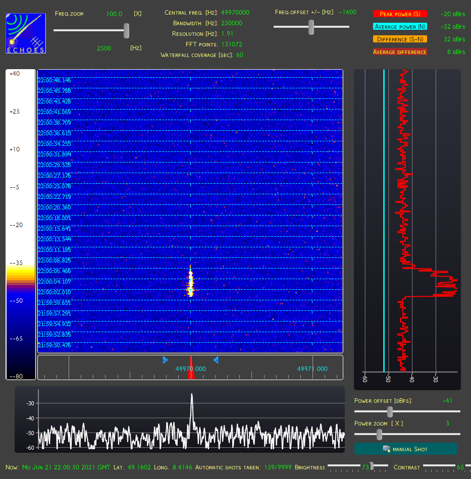

Um 22:00:50 UT nochmal ein lauter Meteör.
Gruß Thomas

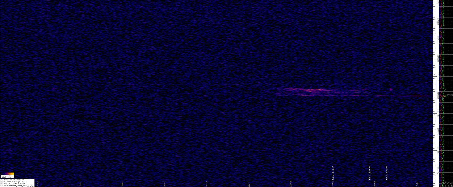

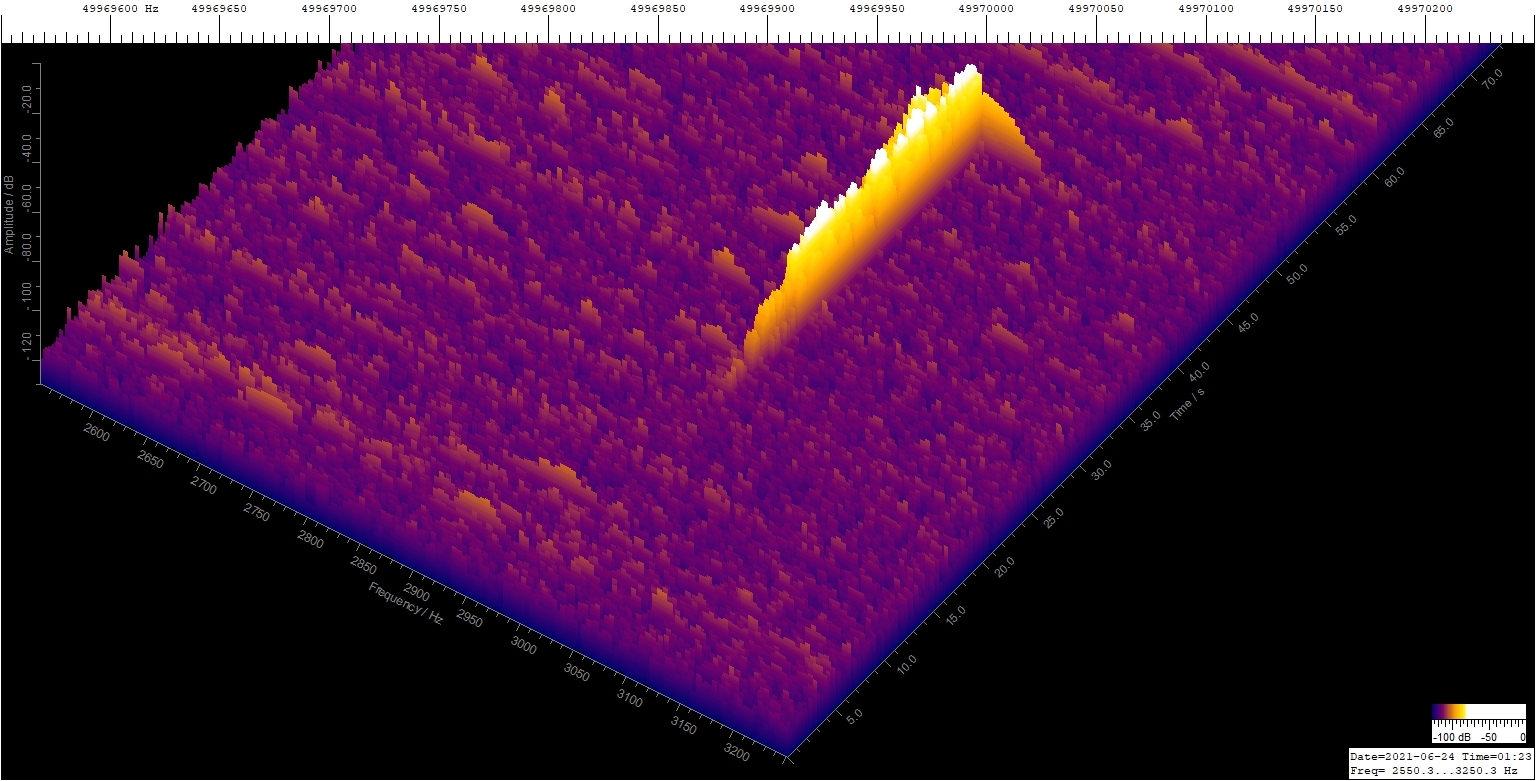

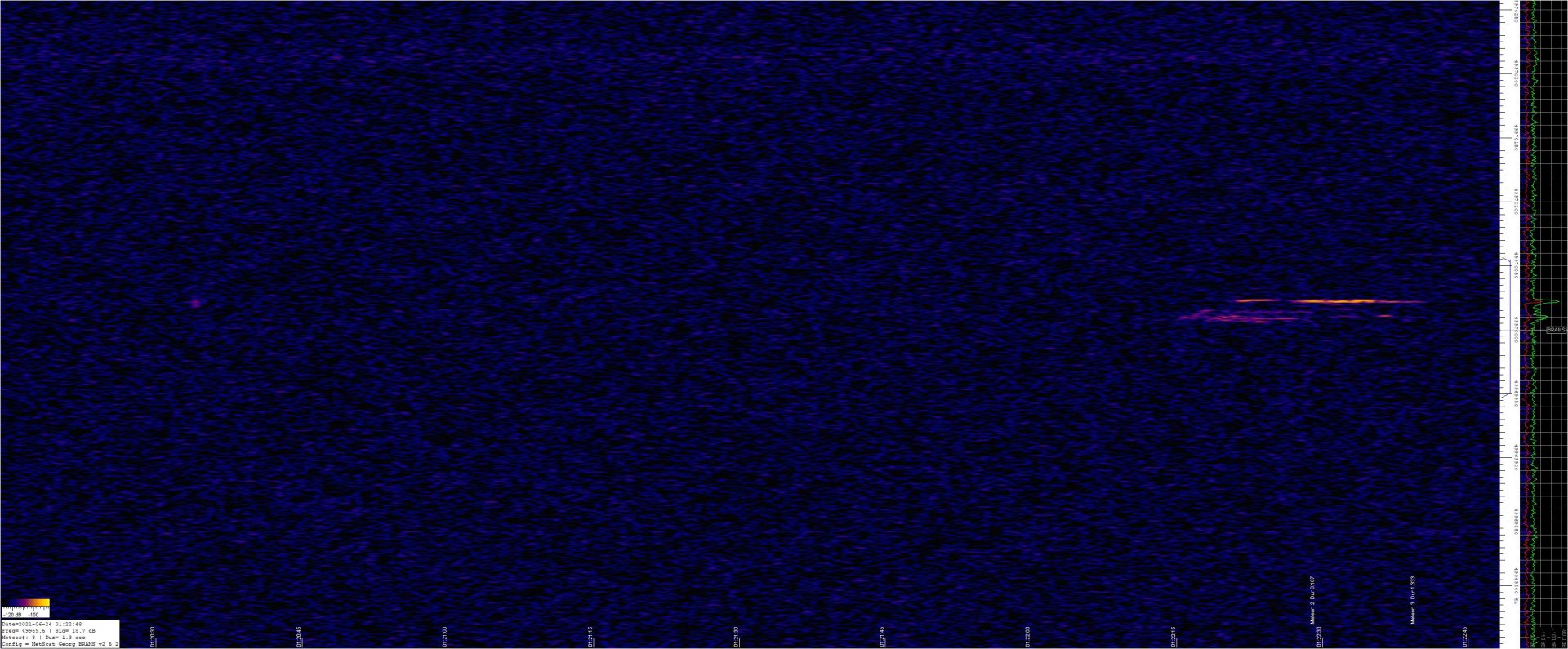

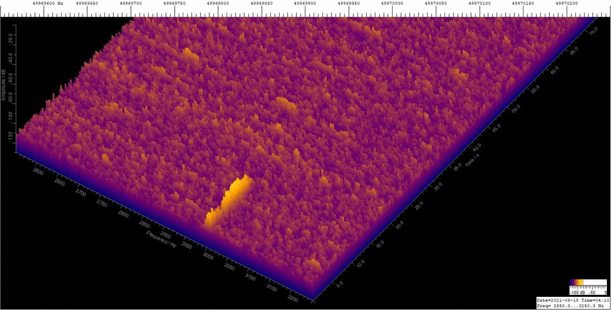

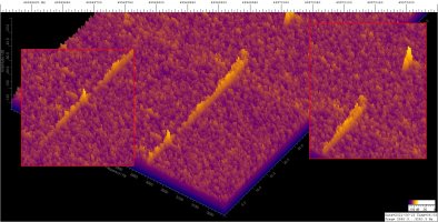

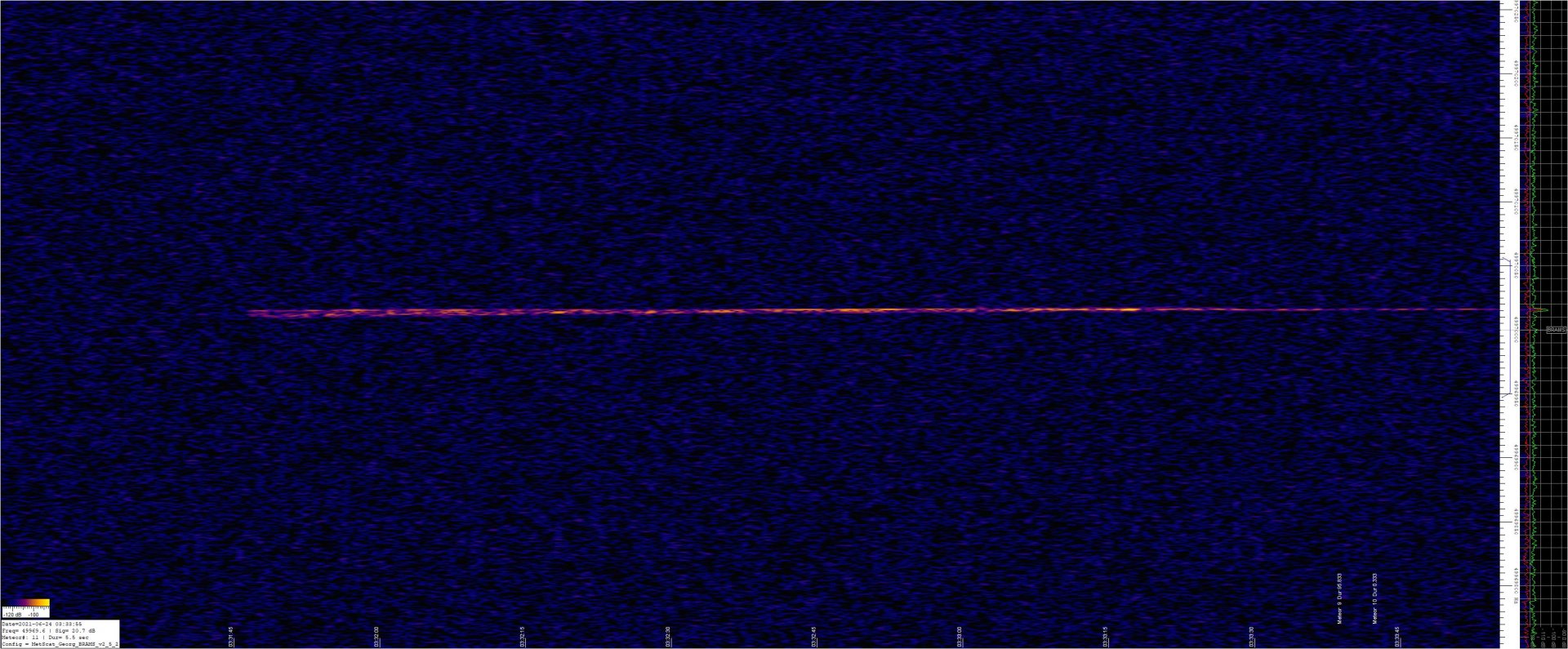

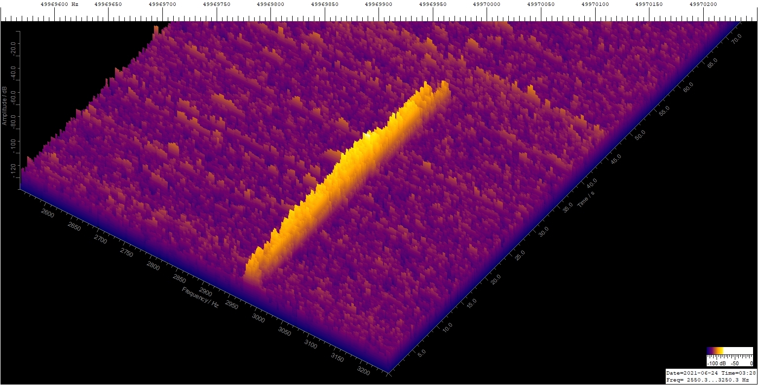

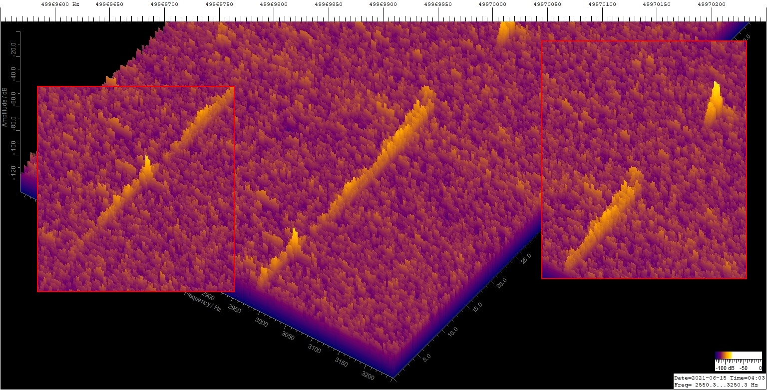

Am 18.6. 2021 um 4:10/11 UTC hatte ich einen riesigen Meteor auf BRAMS, der auch auf GRAVES zu sehen war. Auf BRAMS war er eine Minute lang.
Anbei ein GIF mit beiden.
Viele Grüße,
Wilhelm

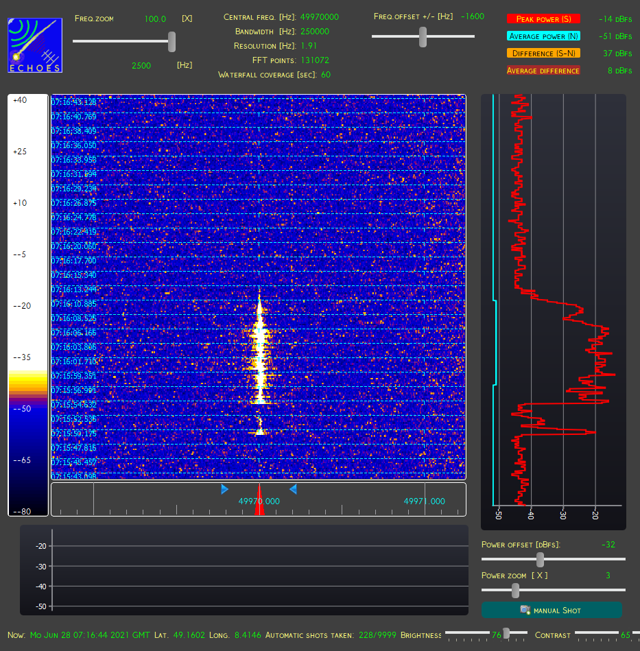

Guten Morgen,
gestern gab es 526 Einschläge, davon 62 Overdense und von diesen30 lauter als -30dBm
Der um 05:56:29 UT war mit -14,66dBm der lauteste.
Um 6:27:33 UT gab es einen Kracher mit -17,86dBm.

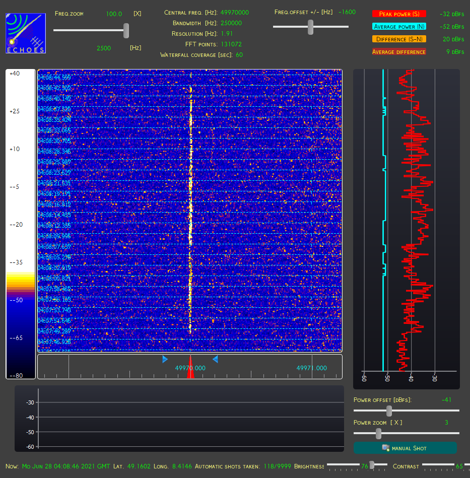

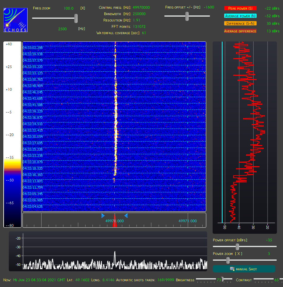

Guten Morgen,
gestern sind 569 Einschläge registriert worden. 70 waren Overdense und davon 38 lauter als -30 dBm.
Dieser um 4:33:04 UT war mit über 50 sec der längste.
Der um 10:43:07 UT war wohl mit -16,66 dBm der lauteste.
Gruß Thomas

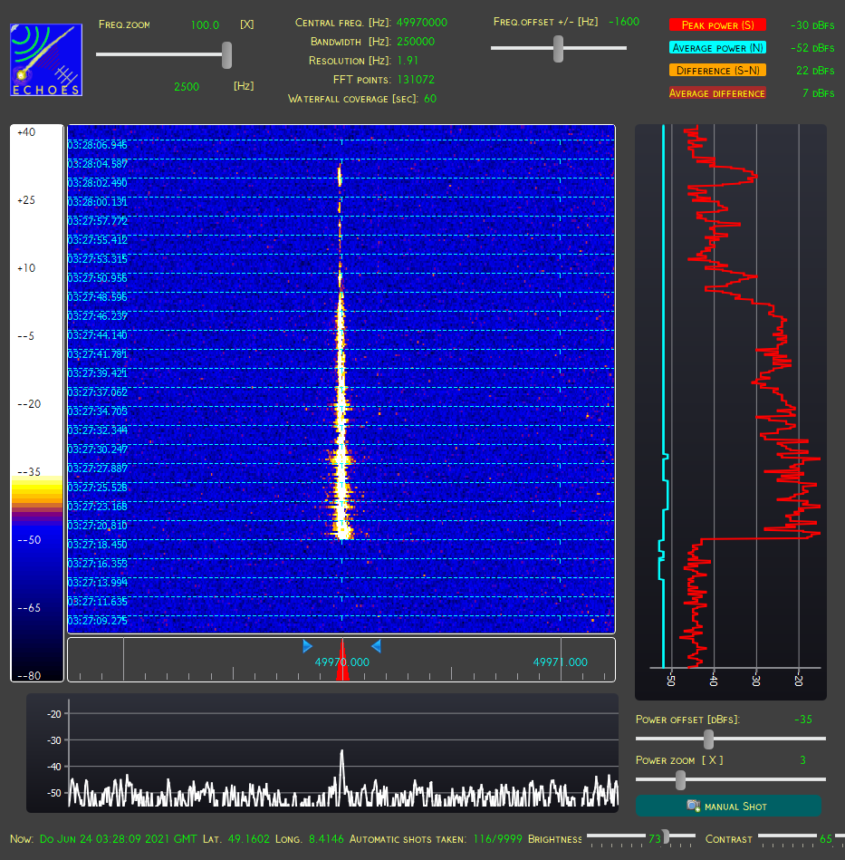

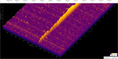

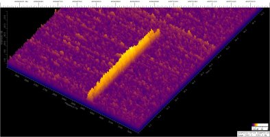

Thomas, schön, dass es nun funktioniert.

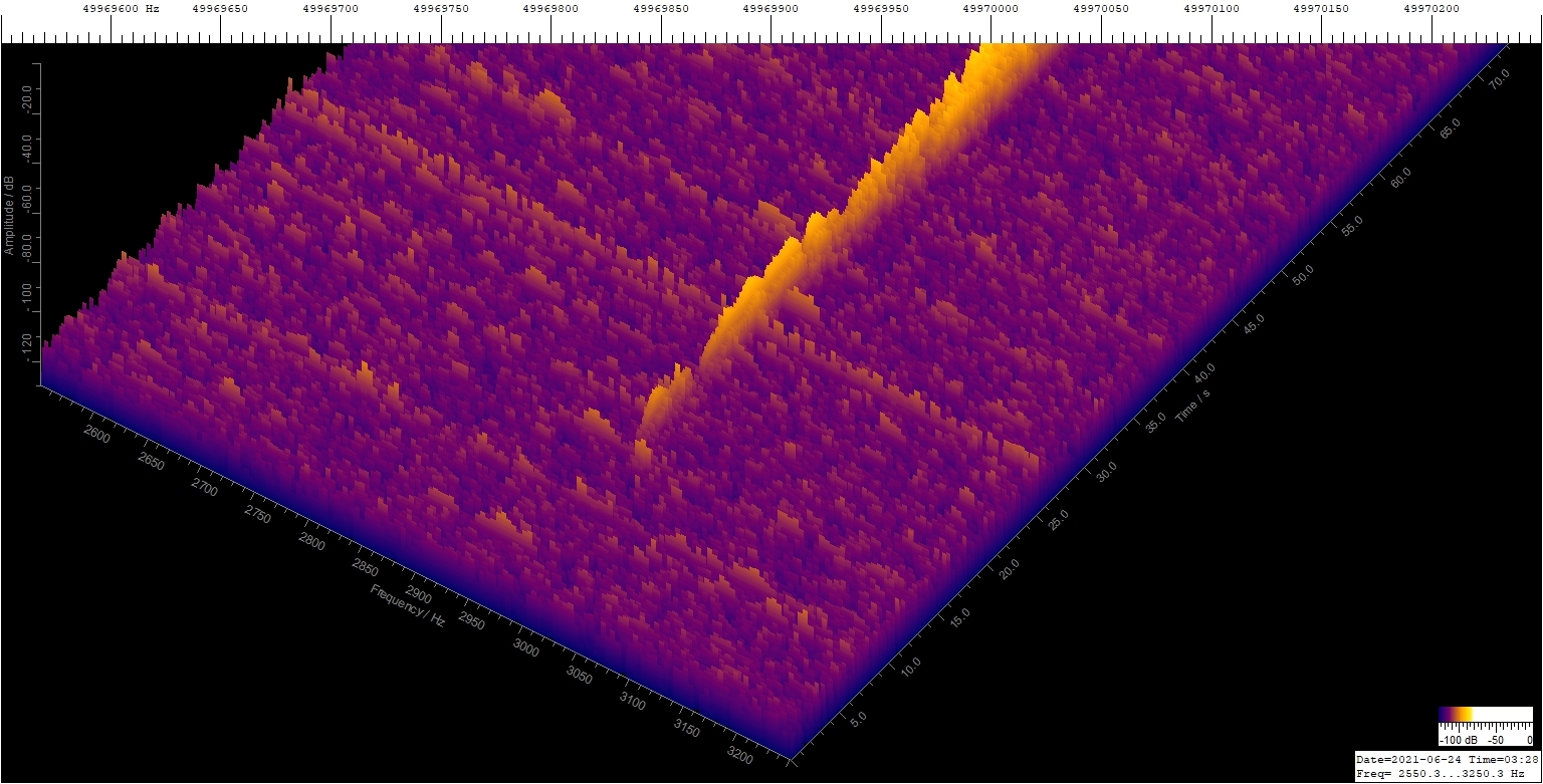

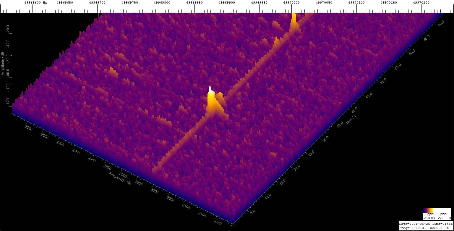

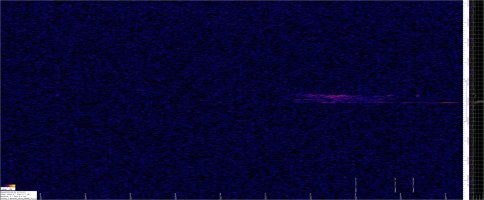

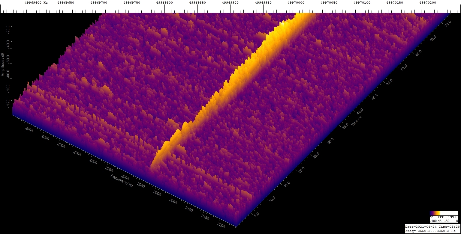

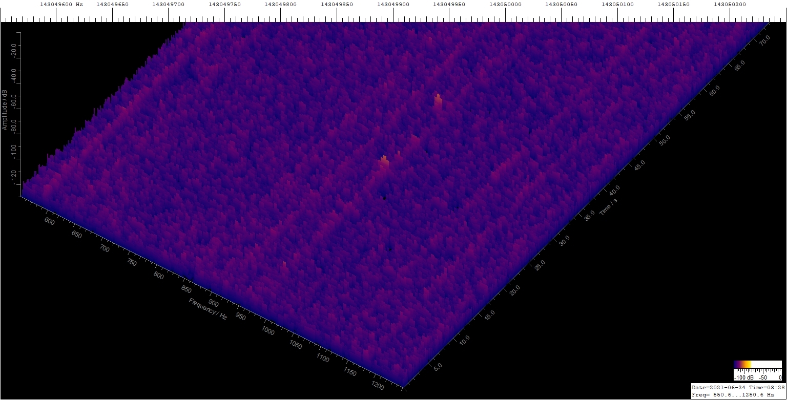

Heute, am 24.6. um 3:27-28 UTC, gab es wieder ein sehr langes Echo und noch einen weiteren starken Meteor um 1:23 UTC.
Um 3:28 war auf GRAVES fast nichts zu sehen, siehe den letzten Screenshot.
Viele Grüße,
Wilhelm

@Wilm-52 Bingo, die beiden Ereignisse habe ich ebenfalls geloggt. Da ich derzeit aber viel mit Echoes experimentiere gibt es da leider nur grottenschlechte Bilder die ich hier nicht zeigen werde. Parallel hängt aber der PC mit SpecLab an der gleichen Antenne und da habe ich ebenfalls beide plus ein längeres um 03:33.
Der Aufbau läuft momentan in dieser Konfiguration, weil ich Unterschiede zwischen Echoes und SpecLab sichtbar machen wollte, bzw. weil ich vermutet habe, dass Echoes weniger Ereignisse loggt. In diesem Fall wurden aber alle drei Ereignisse zuverlässig von beiden Programmen geloggt.

Hallo Wilhelm,
Um 1:23 UT hab ich ein schwächeres Echo
Um 3:27 Ut gab es eine enorme Bremsspur.

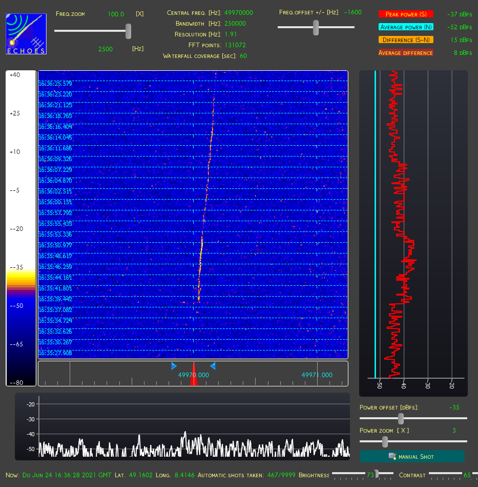

Guten Morgen,
gestern wurden 589 Einschläge registriert. Davon waren 6 Fakes und 82 Overdense. 34 waren lauter als -30dBm.
Um 2:54:03 UT gab es einen mords Kracher (-12 dBm),
um 03:28:09 UT eine ca. 46 sec. lange Bremsspur,
und um 16:36:28 UT diesen schrägen Vogel. Was meint ihr zu dem?

Thomas, das ist wohl ein Flieger.
https://brams.aeronomie.be/rt
Diese Station in Belgien hat sehr viele krumme Echos. Der Strich in der Mitte ist vermutlich der BRAMS Sender via Direktempfang. Den Träger habe ich letzte Nacht auch zeitweise empfangen, s. Anhang.

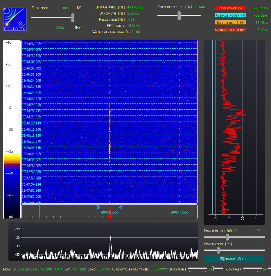

und der um 03:48:49 UT mit ca.28 sec der längste Meteör.
Gruß Thomas

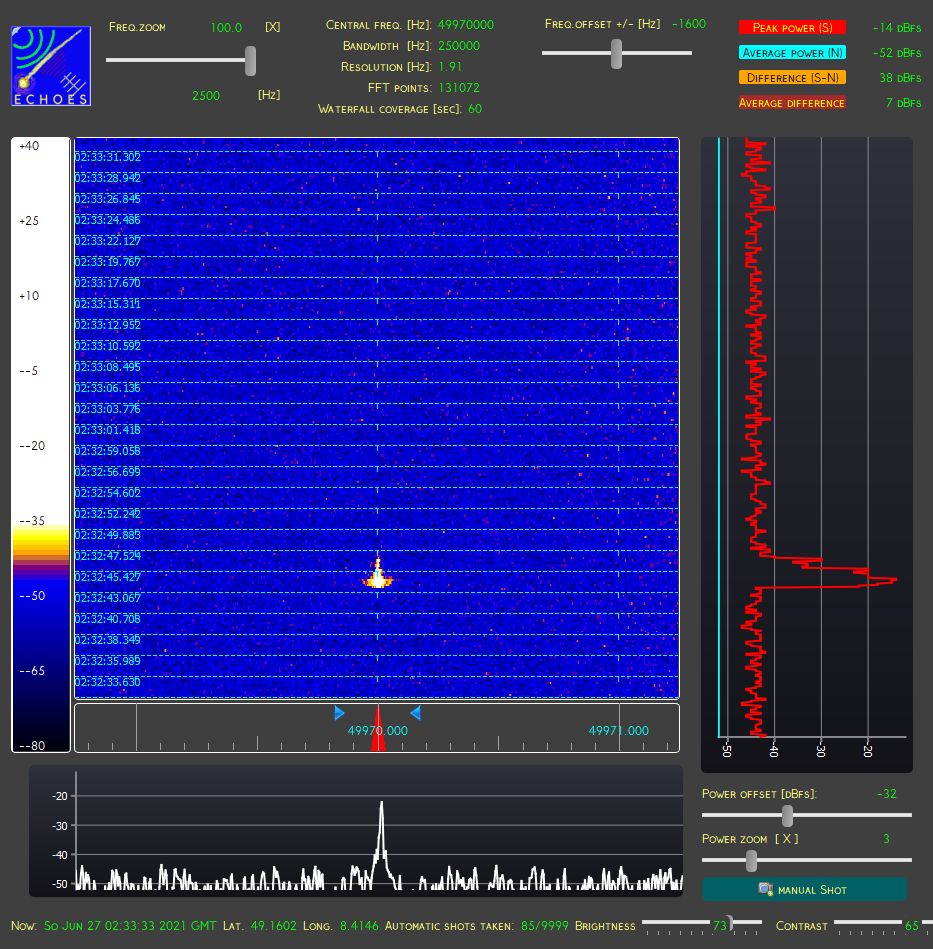

Der um 02:33:33 war mit -14,41dBm der lauteste
und der um 13:30:39 mit ca.17 sec. der längste Einschlag.
Gruß Thomas

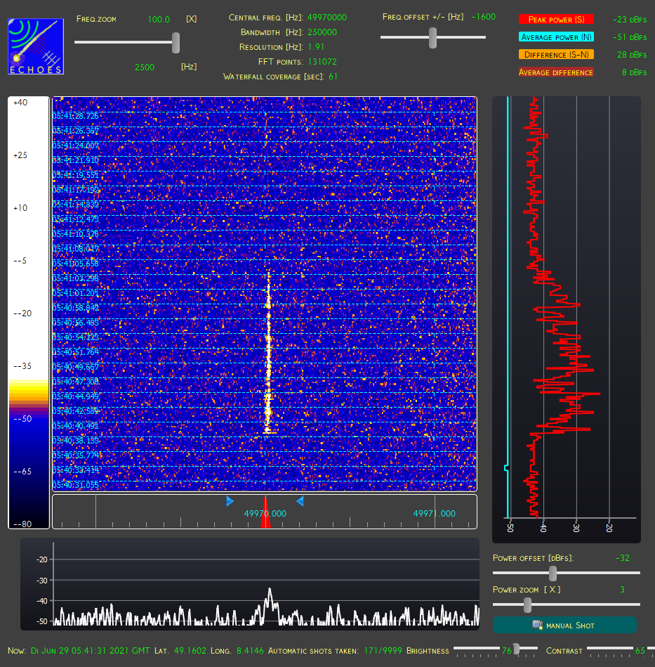

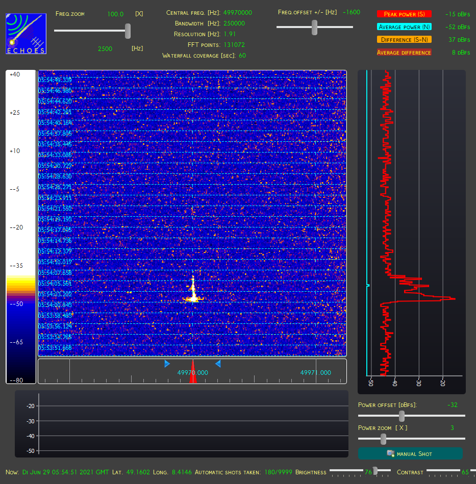

Guten Morgen,
gestern gab es 482 Events, 84 over-, 398 underdense und 0 Fakes. Unter den Overdense waren 39 lauter als -30 dBm und 5 lauter als -20 dBm.
Um 05:41:31 UT wurde mit ca. 27 sec der längste
und um 05:54:51 UT mit -15,44 dBm der lauteste Einschlag registriert.
Gruß Thomas
