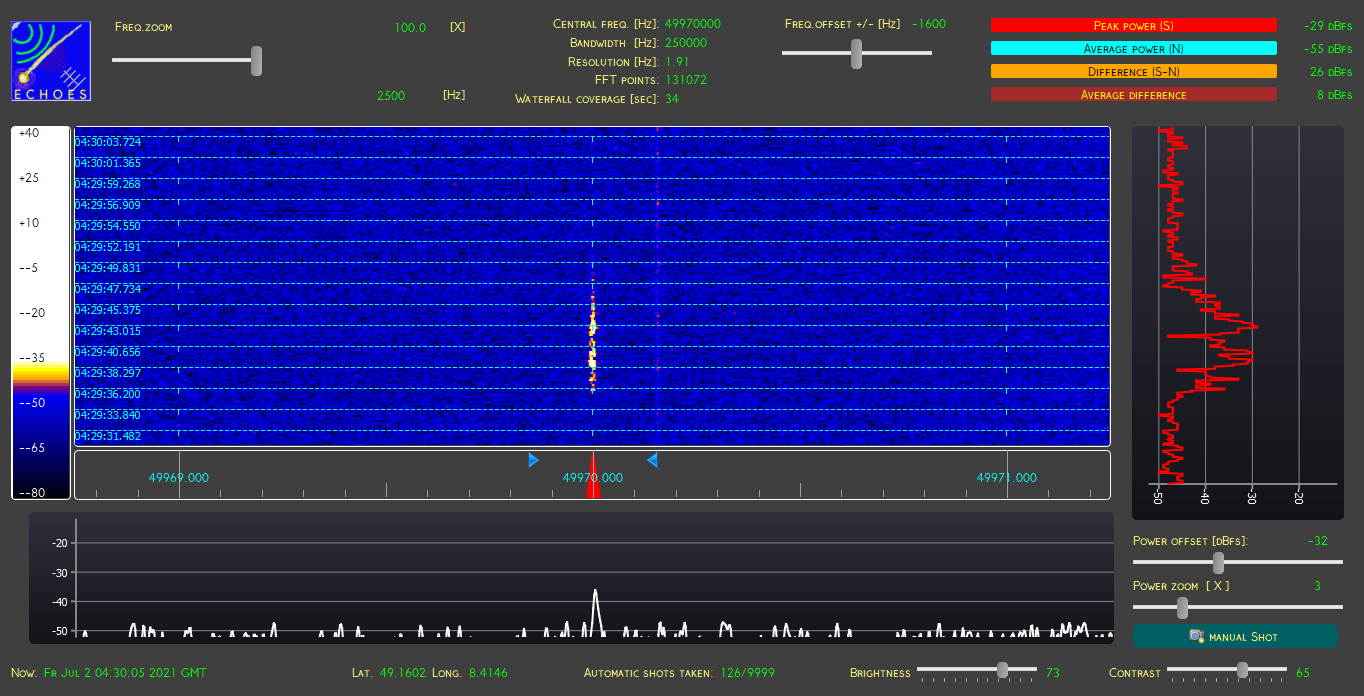

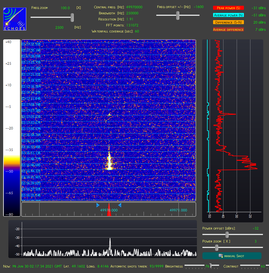

Gestern gab es 541 logs, 80 over-, 454 underdense und 7 Fakes. Von den Overdense waren 25 lauter als -30 dBm und davon einer lauter als -20 dBm.
Der um 02:17:34 UT war mit -15,65 dBm der lauteste
und der um 07:31:28 UT mit ca. 25 sec der längste Einschlag
Gruß Thomas

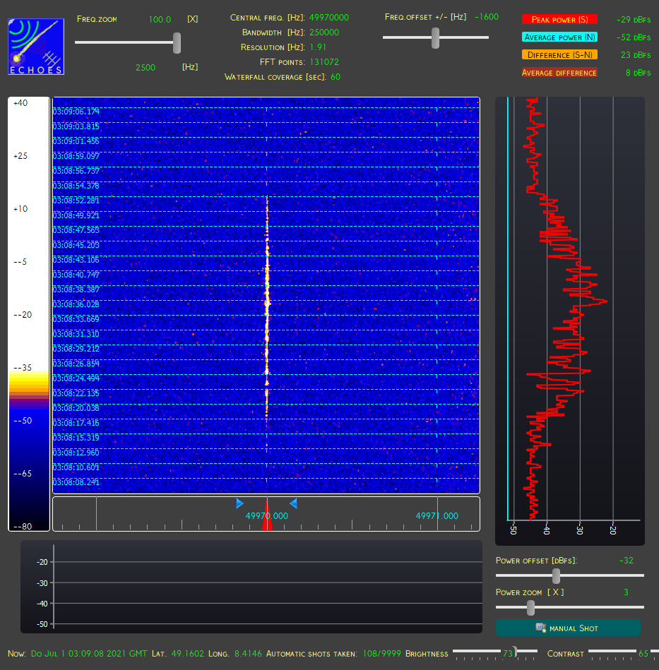

Gestern gab es 450 events, 64 over-, 382 underdense. Von dn Overdense waren 21 lauter als -30 dBm. Keiner hat die -20dBm-Linie gekratzt.
Der um 03:09:08 UT war mit ca. 32 sec. der längste
und der um 04:04:31 UT mit -21,71 dBm der lauteste Einschlag.

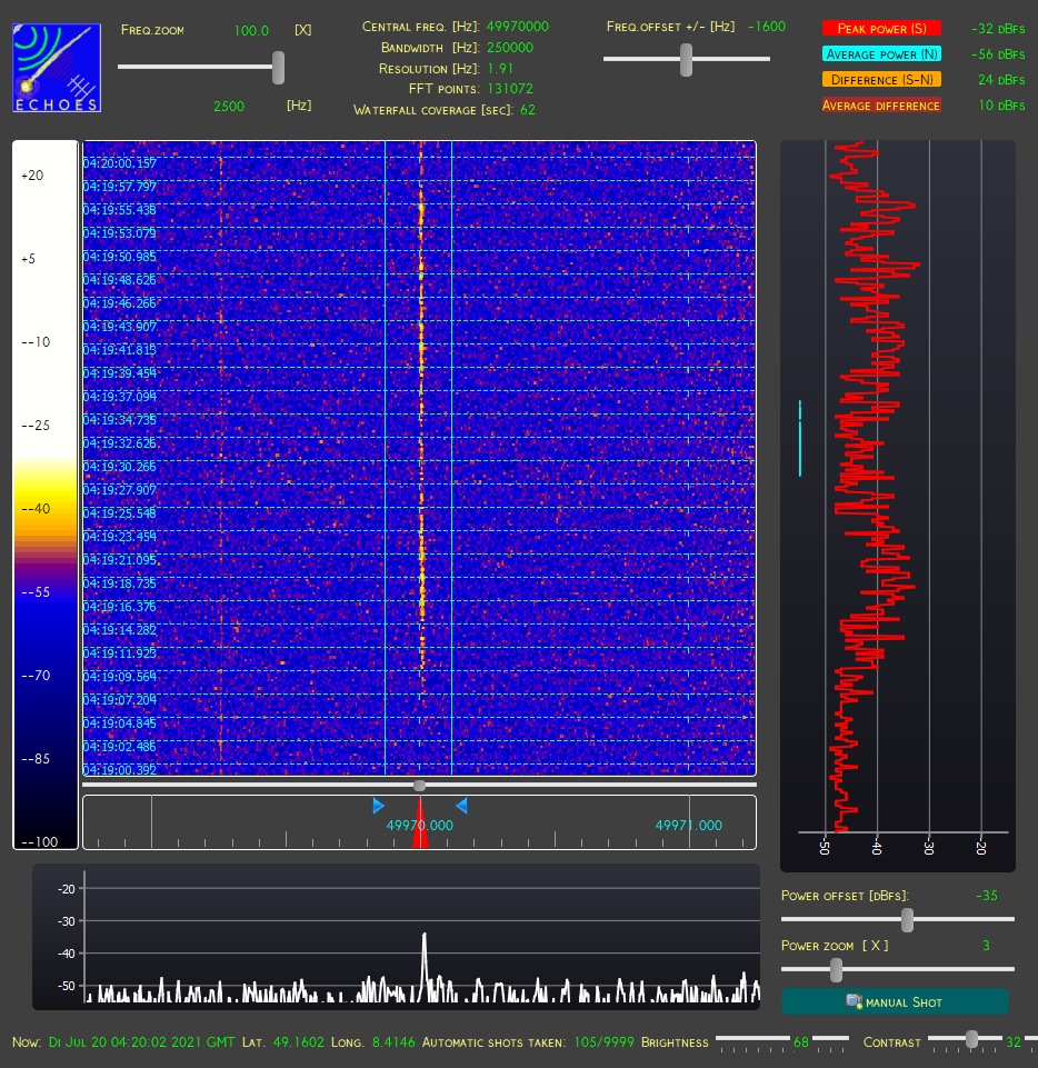

Guten Morgen,
gestern gab es 458 logs, 52 over-, 402 underdense und 2 fakes. Von den Overdense waren 10 lauter als -30 dBm und einer hat die -20 dBm geknackt.
Der um 00:46:03 UT war ca. 7 sec. lang und hat die -20 dBm Marke geknackt,
Der um 04:30:05 UT war mit ca. 11 sec der längste Einschlag.
Leider ist das Sytem heuten abgestürzt. Um 04:35:30 war der letzte log. In der Datei echoes.log ist die Zeile eingetragen: echoes (06:39:29.187) info Main thread ox 197910 RTL-SDR closed.

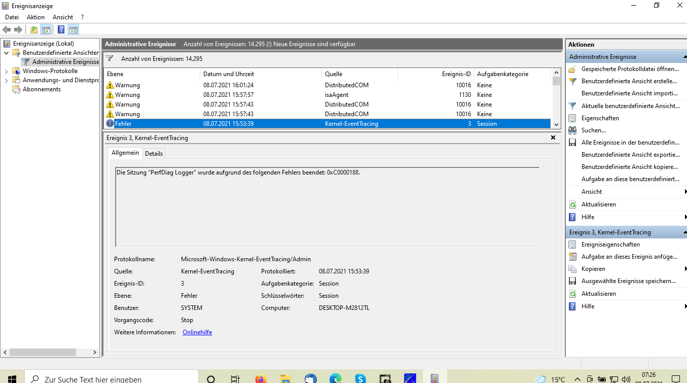

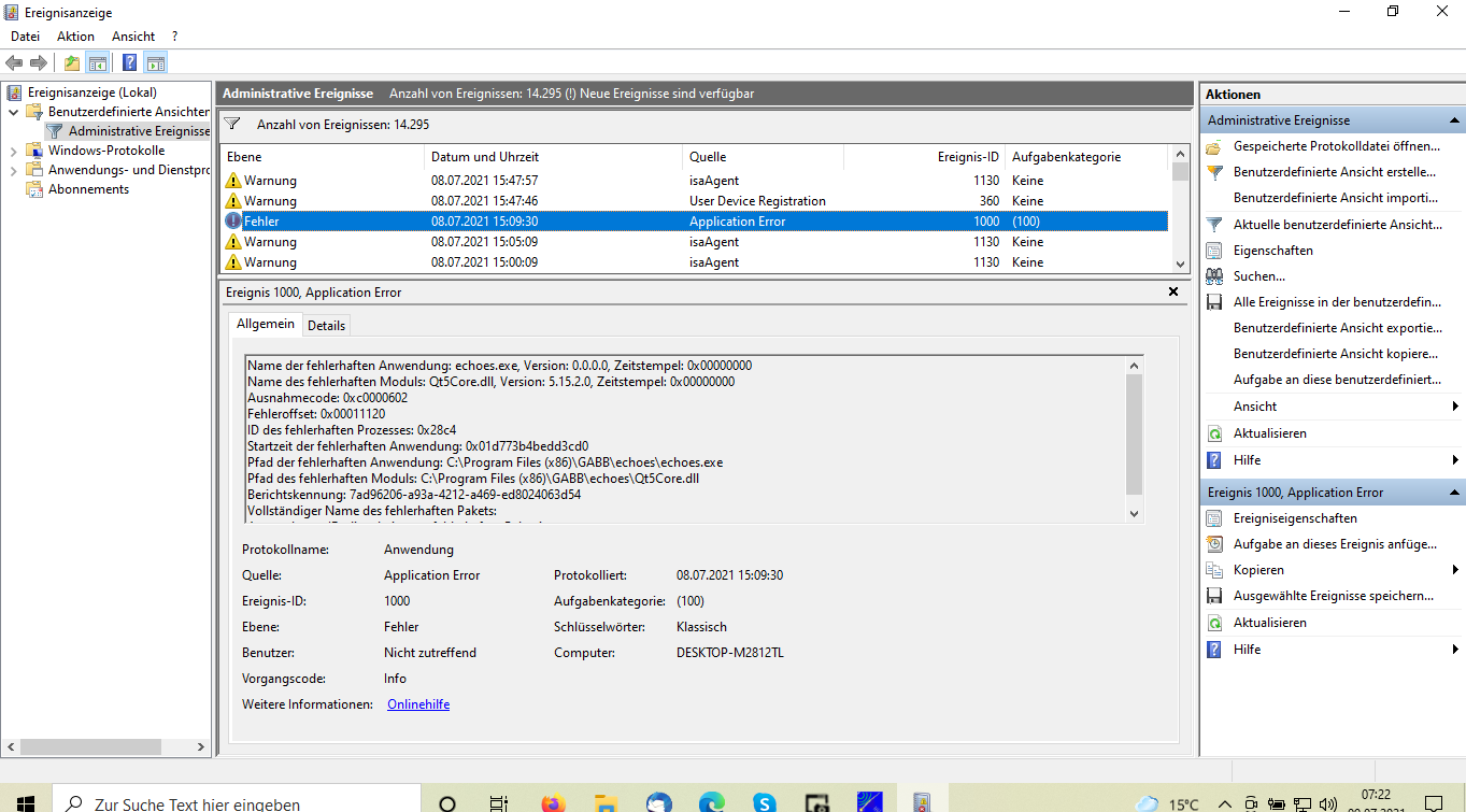

es ist zum aus der Haut fahren. Auf dem i3 Abstürze und auf dem i5 ebenso. Echoes v-0.32 zeigt keine Fehlermeldungen. Windows sieht so aus:
Echoes ist heute Morgen gerade mal 30 Minuten gelaufen. 24/7 Modus will schon mal gar nicht.

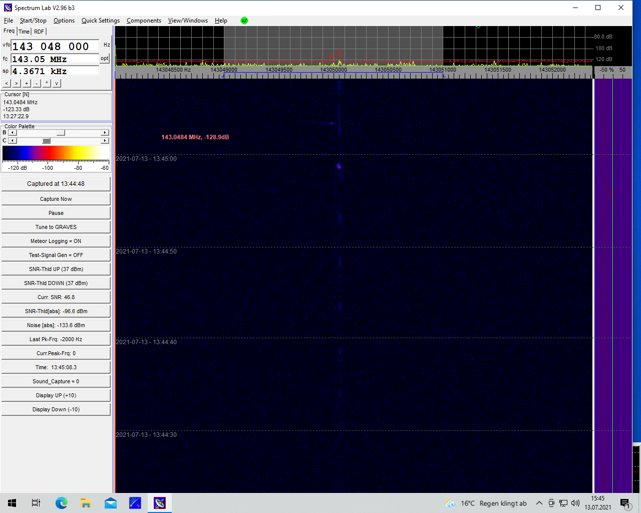

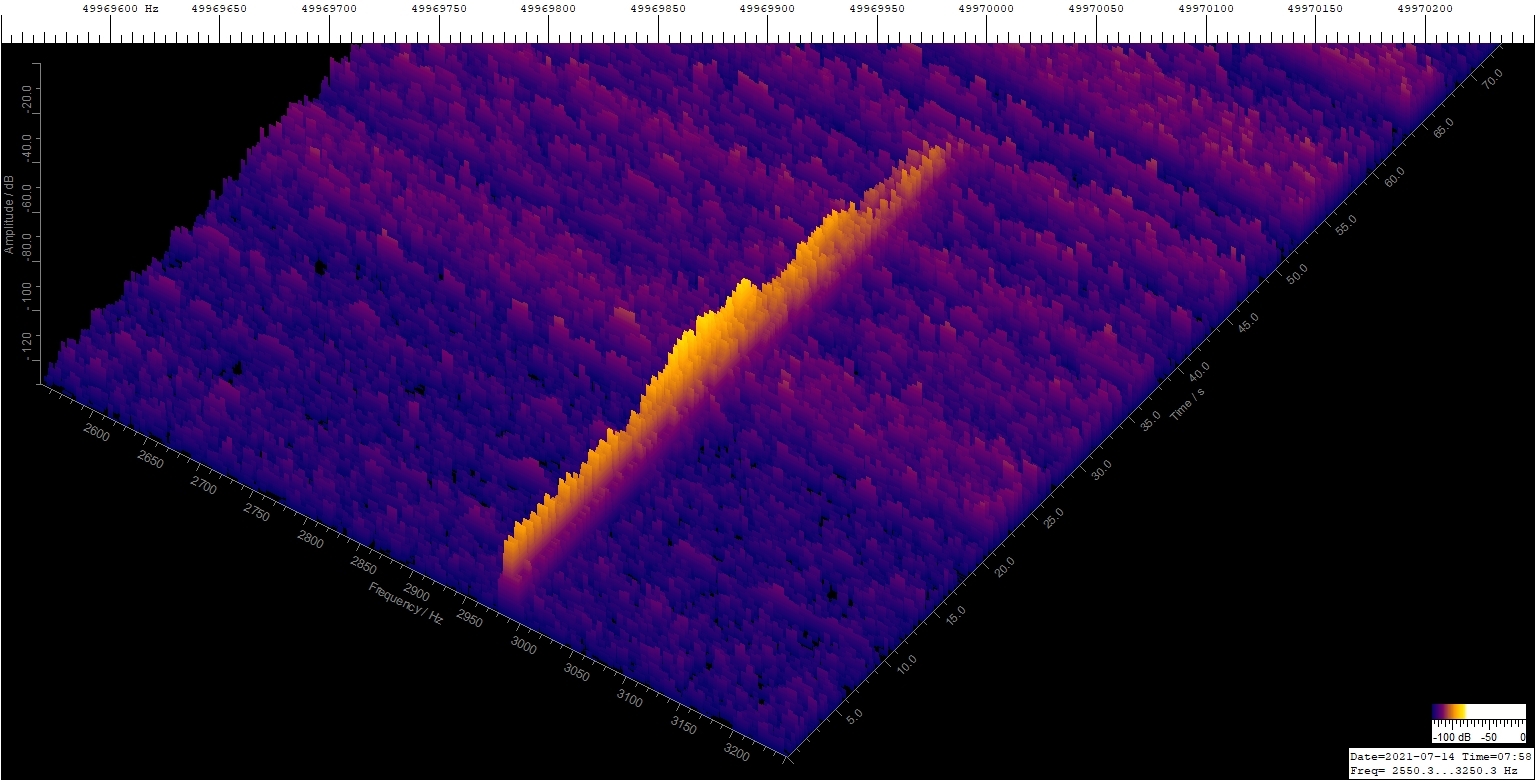

da heut Dauerregen herrscht, findet die Veranstaltung im Saal statt. Ich hab Zeit, um Spectrum Lab auf dem i3 PC zu installieren. Ich hoffe, dass diese Programm meht Lust auf Dauerlauf hat als Echoes. Ich hab mich durch Okkes Anleitung gekämpft. Im Wesentlichen läuft das Program. Nur die Einstellung der BRAMS-Frequenz sowie die Helligkeit und der Kontrast macht noch Schwierigkeiten.
Gruß Thomas
Jou, sieht doch gut aus. Für die Darstellung nimm den Contrast etwas hoch und die Brightness ebenfalls.
Für die Brams-Fraquenz gehst du am besten in "File" - "Conditional actions" und ersetzt dort drin alle 1430 durch 498. Dann wird aus 143048000 --> 49848000 (für 49,9MHz) bzw ersetzen durch 496, dann wird 49648000 (für 49,7MHz) (sofern die Frequenz stimmt... oder wars 49,99 und 49,97? Dann entsprechend). JETZT speichern unter einer für dich Sinn machenden Bezeichnung, DANACH Apply, und OK.
SL ist ein wenig sperrig, aber ich bin sehr zufrieden damit. Zum "Surfen" ist es denkbar ungeeignet, da weiche ich auf andere aus. Aber wenn man etwas fest eingestellt laufen lassen will, dann nur SL - aus meiner Sicht ;)
VG Okke

Wo in Conditional aktions sind die Frequenzen versteckt? In der Datei okke18-1? Ich hab sie in frequencies geändert, aber ohne Wirkung.
Beim Ausführen von Zadig ist mir aufgefallen, dass dort von RTL 2838 die Rede ist. Ich dachte, der Nooelec hätte einen RTL 2832. Stört das und wenn ja, wie ändert man das?

ich hab die Frequenz links neben dem Wasserfall eingestellt bekommen. Hurra!
Jetzt bin ich gespannt, was weiter passiert.
Gruß Thomas

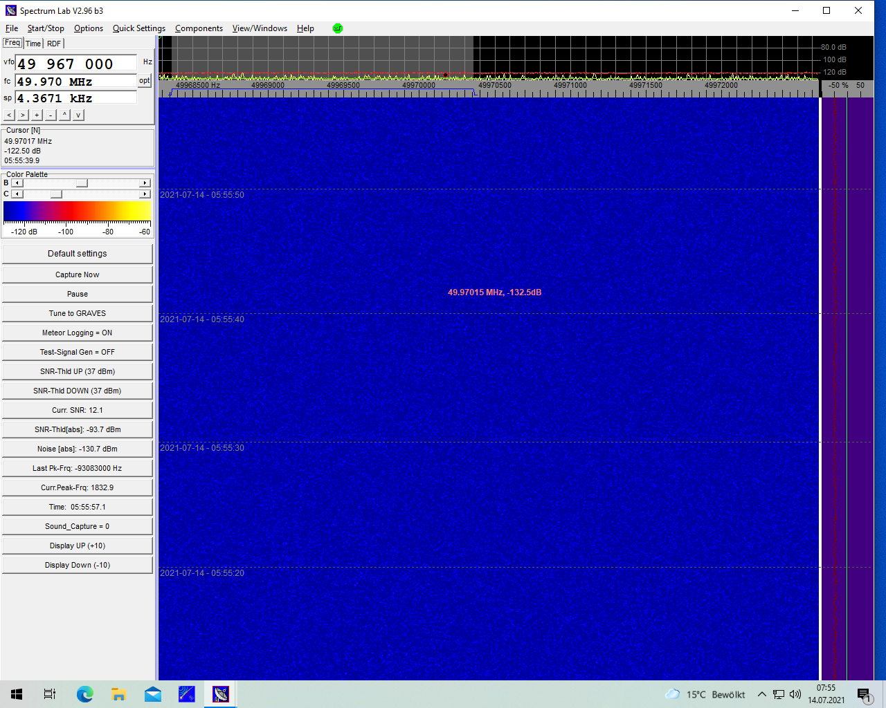

Aber, erstens sehe ich gerade, daß dein THLD mit 37dB schon recht sportlich hoch liegt (stell mal auf 20...25dB mit den beiden Buttons links in der Buttonleiste) und 2tens scheint es an deinem i3 irgendein prinzipielles Problem zu geben, denn jede SW ist bisher auf der Kiste abgesemmelt, richtig?

Nochwas sehe ich gerade, Noise[abs] liegt bei -130,7dB... öhm... :oops: Ist da ne Antenne dran? Normalerweise keiner Frage wert, aber bei DEM dB-Wert... muß ich fragen ?

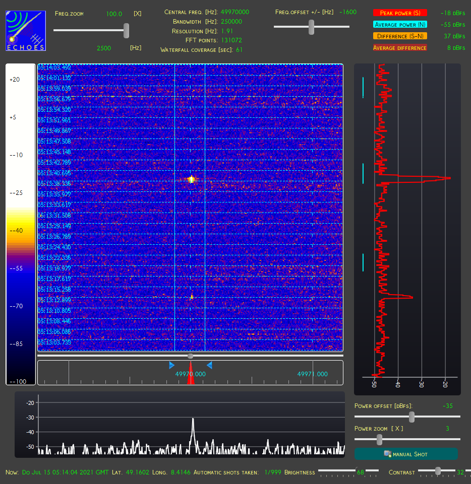

Echoes läuft auf den i3 und registriert Einschläge.

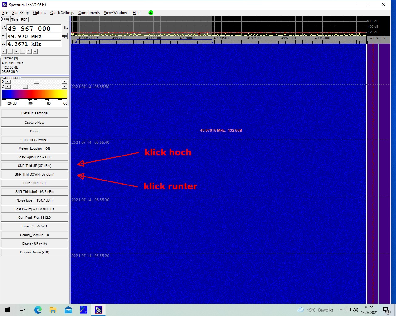

Wie ich den THLD in SL verstellen kann, hab ich noch nicht raus.

Leider registriert Spec Lab noch nichts. Ich hab noch nicht raus, wie man den THLD runtersetzt. Jedesmal, wenn ich auf den Button klicke geht er einen Punkt rauf aber nicht runter.

Echoes hat auf dem i3 Signal, nur Sl hat wohl davon noch nichts mitbekommen, obwohl ich den THLD runtergesetzt habe.
Echoes ist gestern in der abgespeckten Version ca 11 Stunden durchgelaufen, bevor es wie ein Barcode aussah. Es sind also nur Overdenseshots gemacht worden, keine Auswertung oder Statistik. In dieser Zeit sind 125 Shots entstanden, davon 52 lauter als -40dBm und davon 3 lauter als-30 dBm.

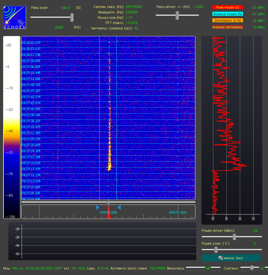

ich hab das System gestern Abend kurz vor Mitternacht UT gestrtet. Es läuft noch. in den 4 Stunden sind 104 Einschläge registriert worden, 55 lauter als -40 dBm und davon 7 lauter als -30 dBm. Ausgesprochen Raucher gab es 6
Der um 04:28:08 war ca 45 sec lang und recht laut
Gruß Thomas

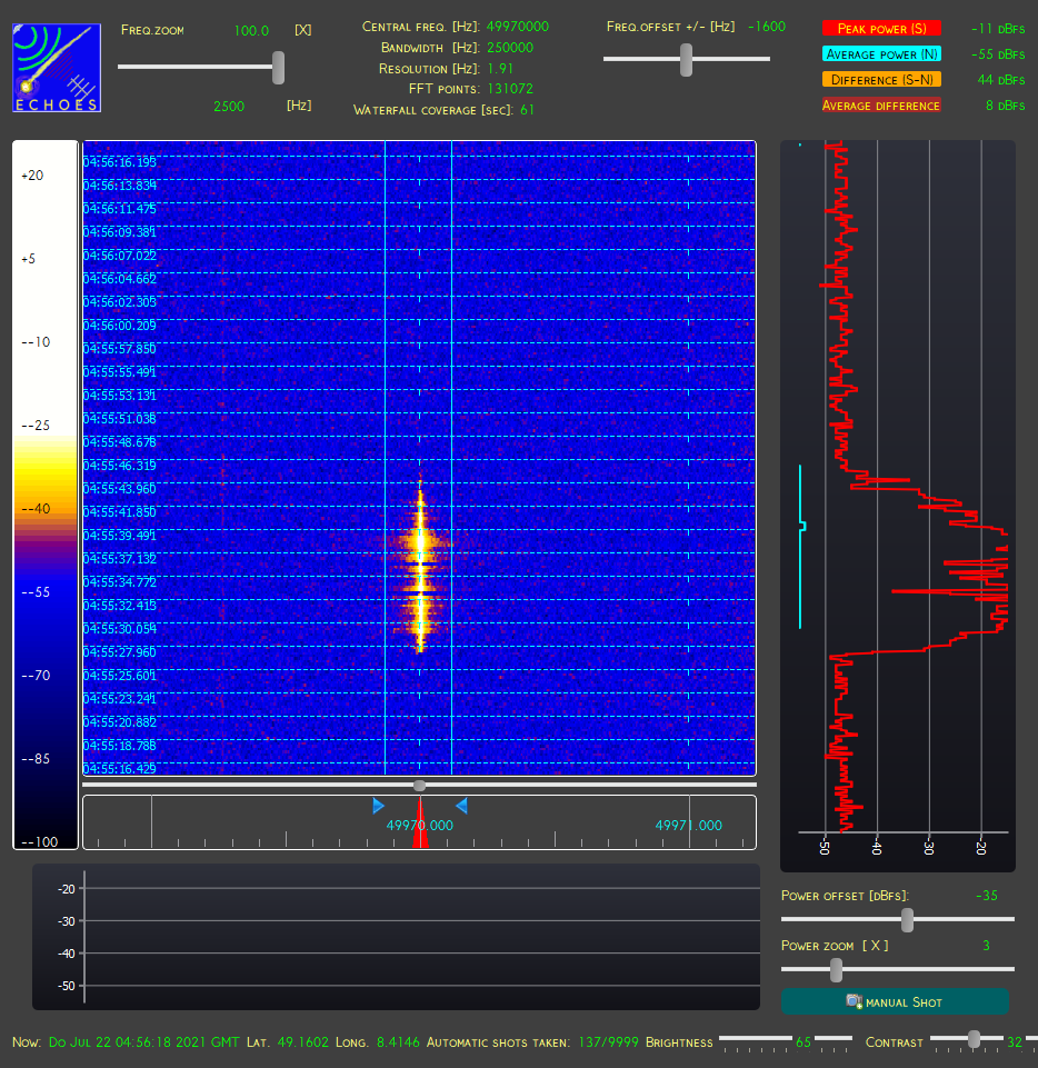

heute gab es zwischen 0 und 5 Uhr UT 101 Einschläge lauter als -40 dBm, davon 6 lauter als -30 dBm. Davon war der um 05:56:18 UT mit über -15 dBm der lauteste.
