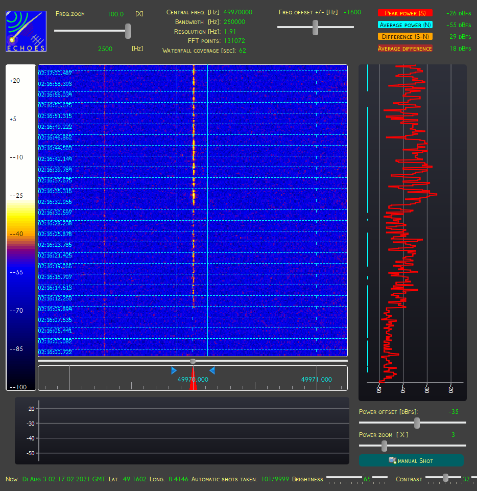

Live Beobachtungen BRAMS und allgemeine Infos hierzu
Guten Morgen,
heute gab es zwischen 0 und 5 Uhr UT 125 Einschläge. Davon waren 101 lauter als -40 dBm und davon 2 lauter als -30 dBm. Raucher gab es nur 5 kurze.

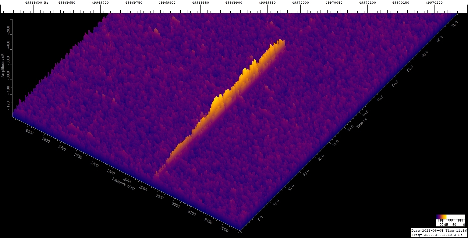

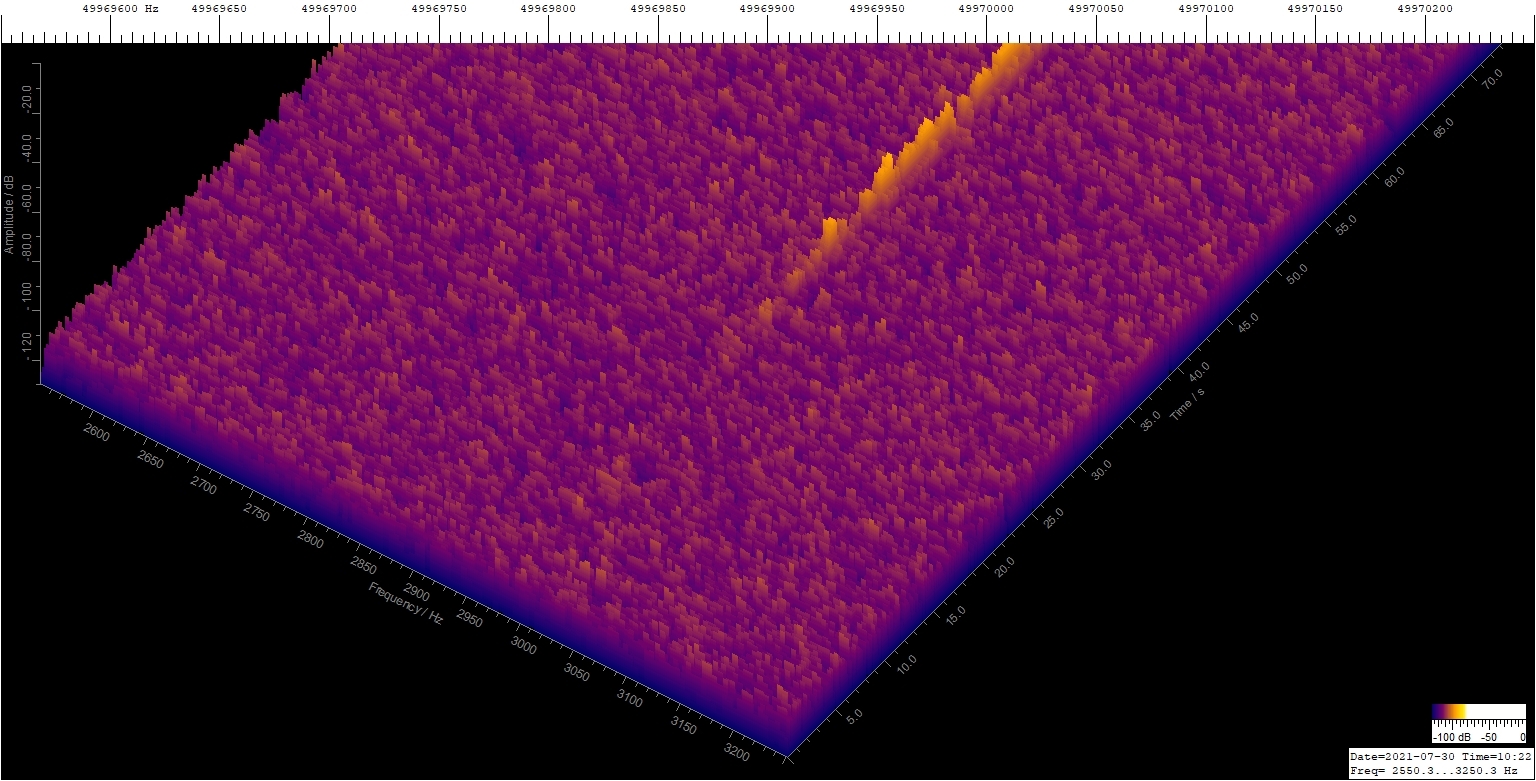

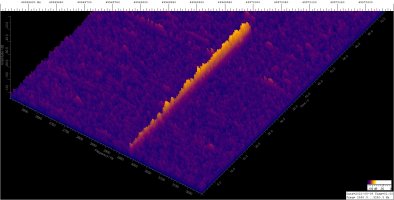

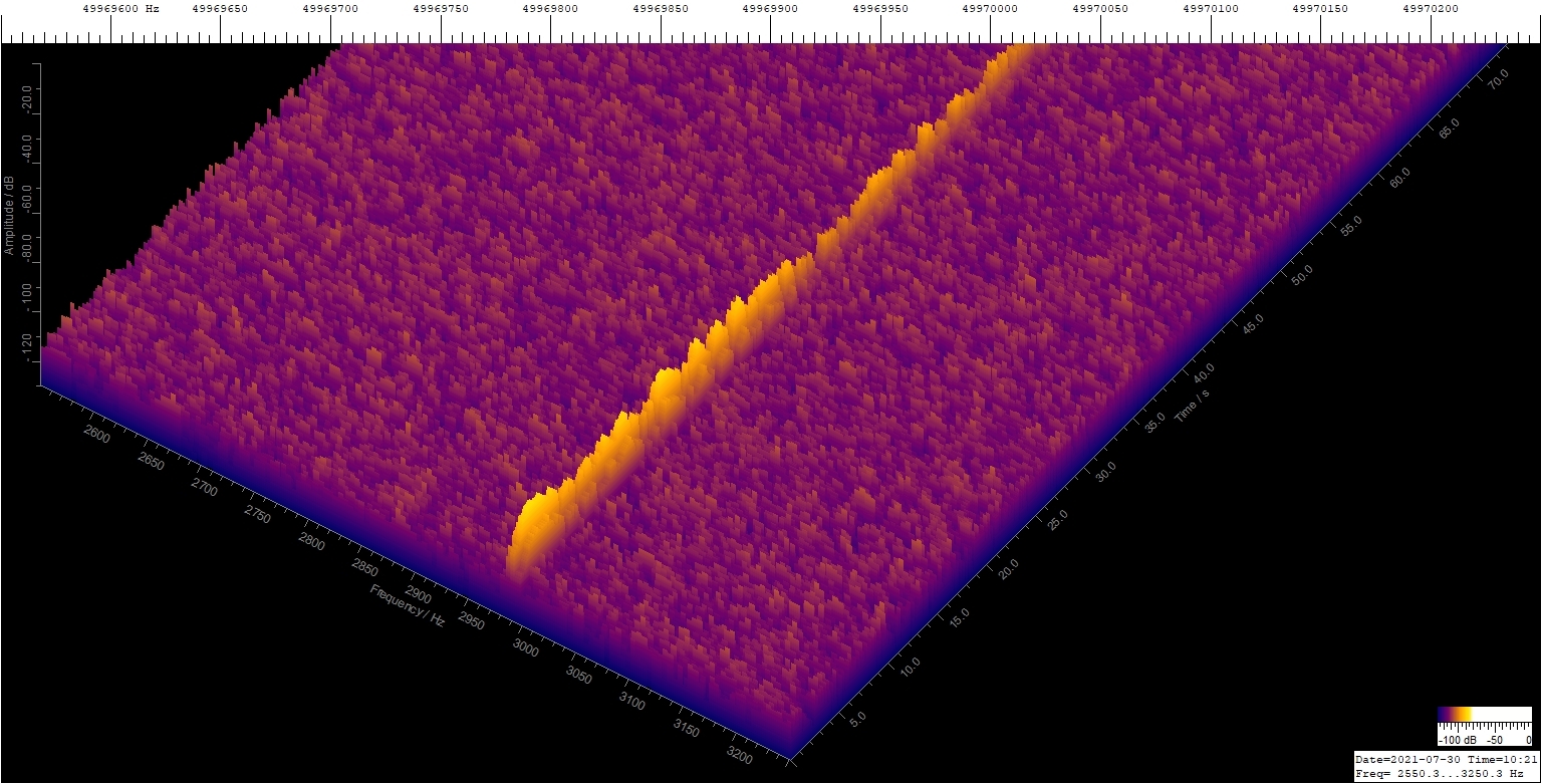

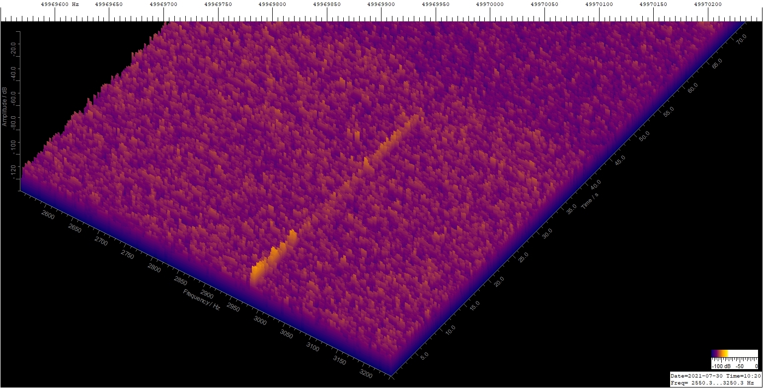

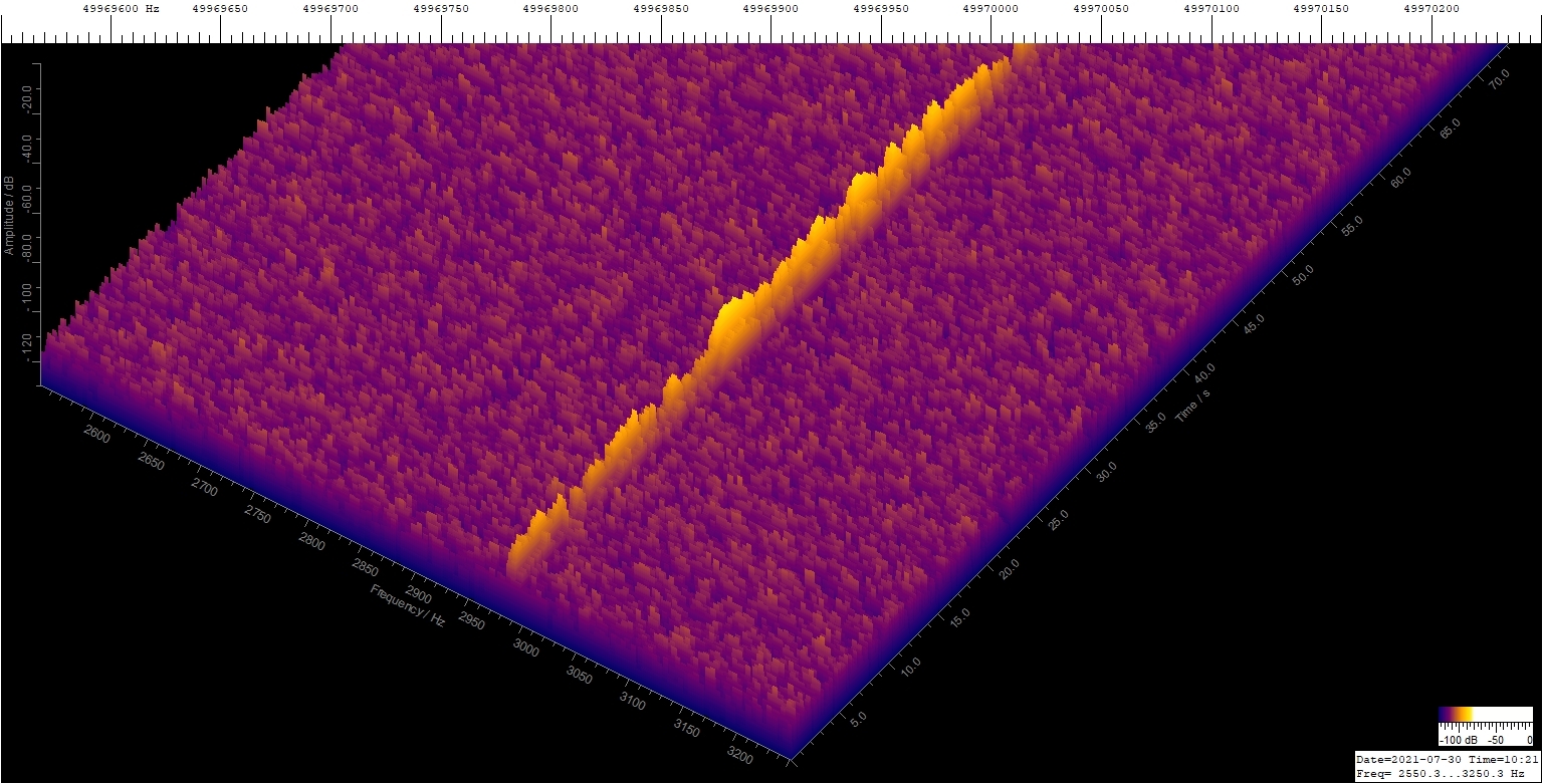

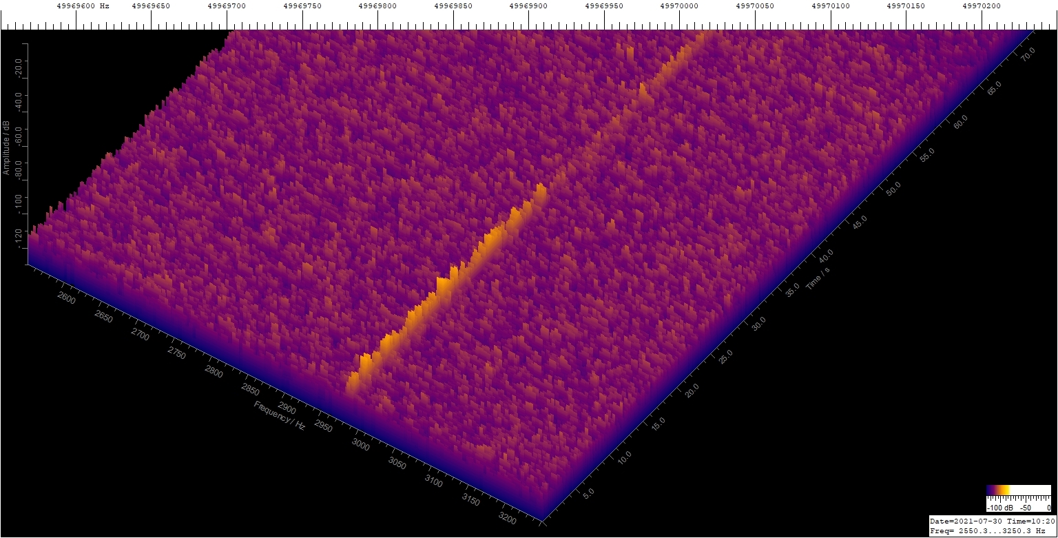

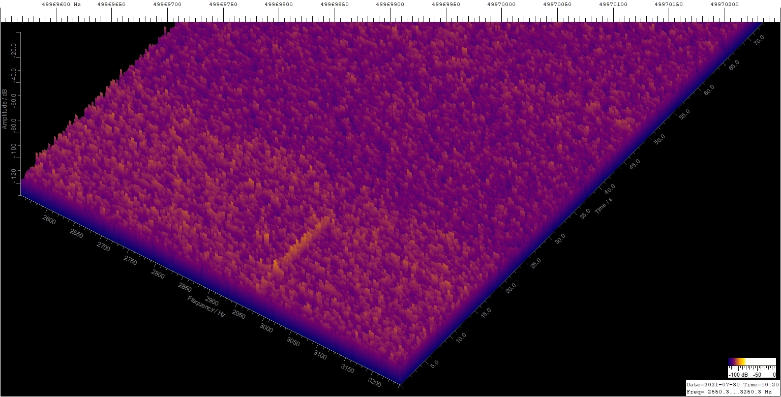

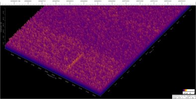

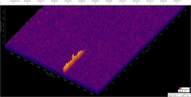

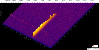

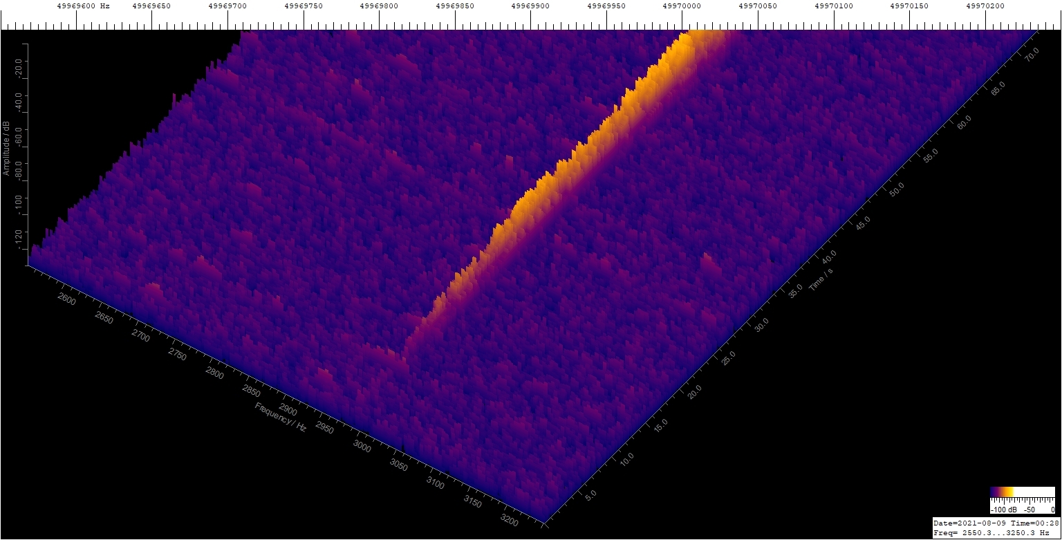

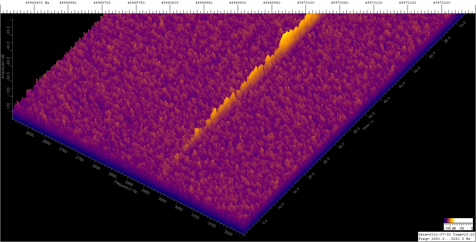

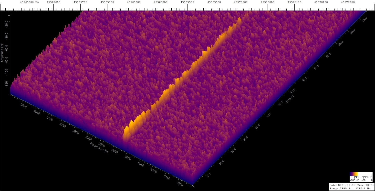

Dieses Echo von heute um ~10:21 Uhr UTC ist 2 Minuten lang. Ich kann mir nicht erklären, warum manche BRAMS Echos so viel länger sind als GRAVES Echos.
Liegt es am Öffnungswinkel?
Viele Grüße,
Wilhelm

Hallo Wilhelm,
je niedriger die Frequenz und um so länger die Wellenlänge, desto länger reflektiert die Ionisationswolke.
LG Eberhard

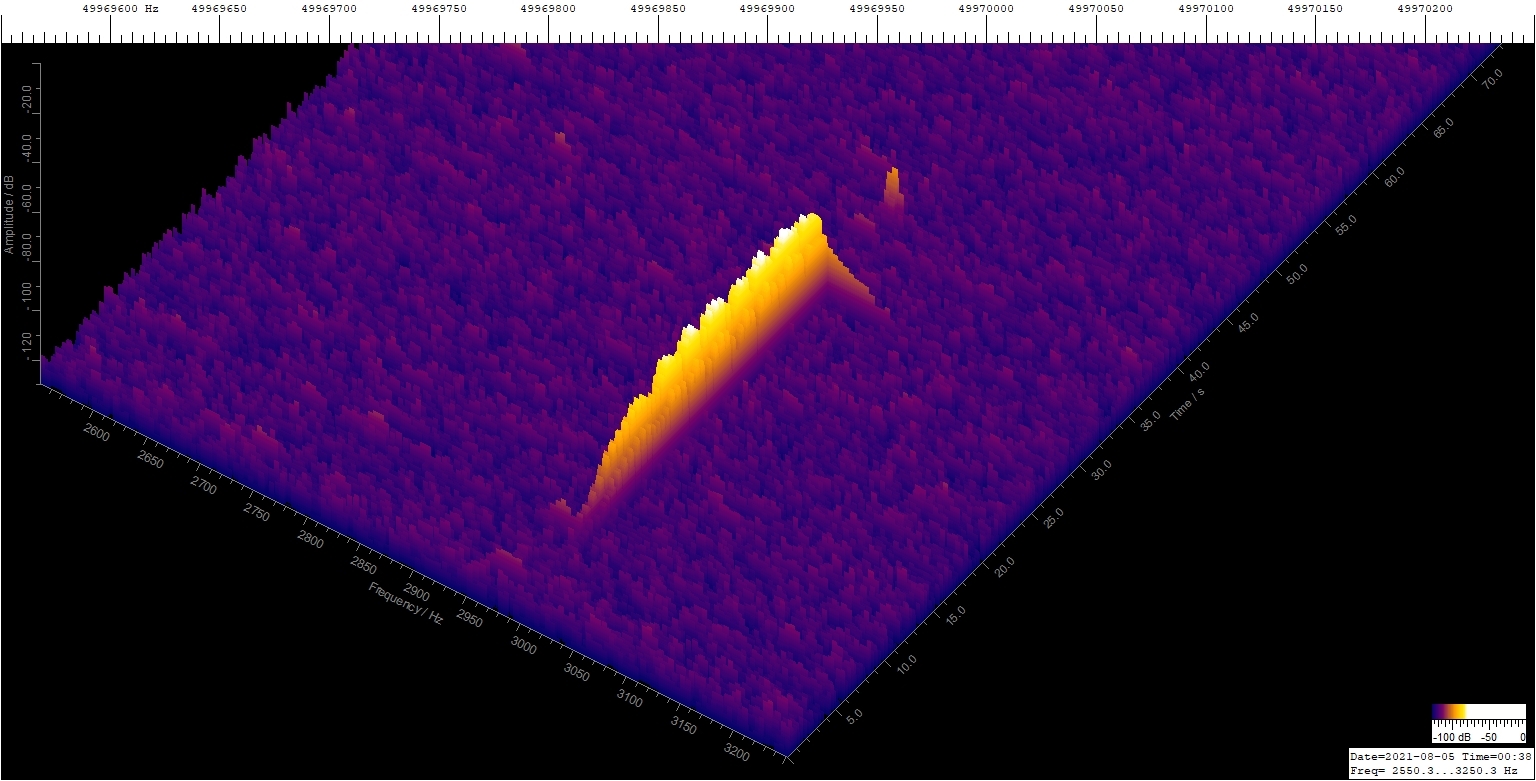

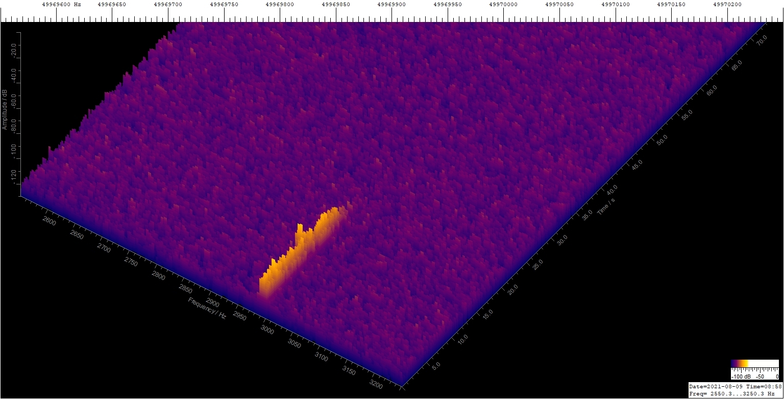

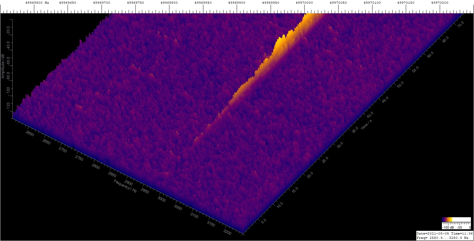

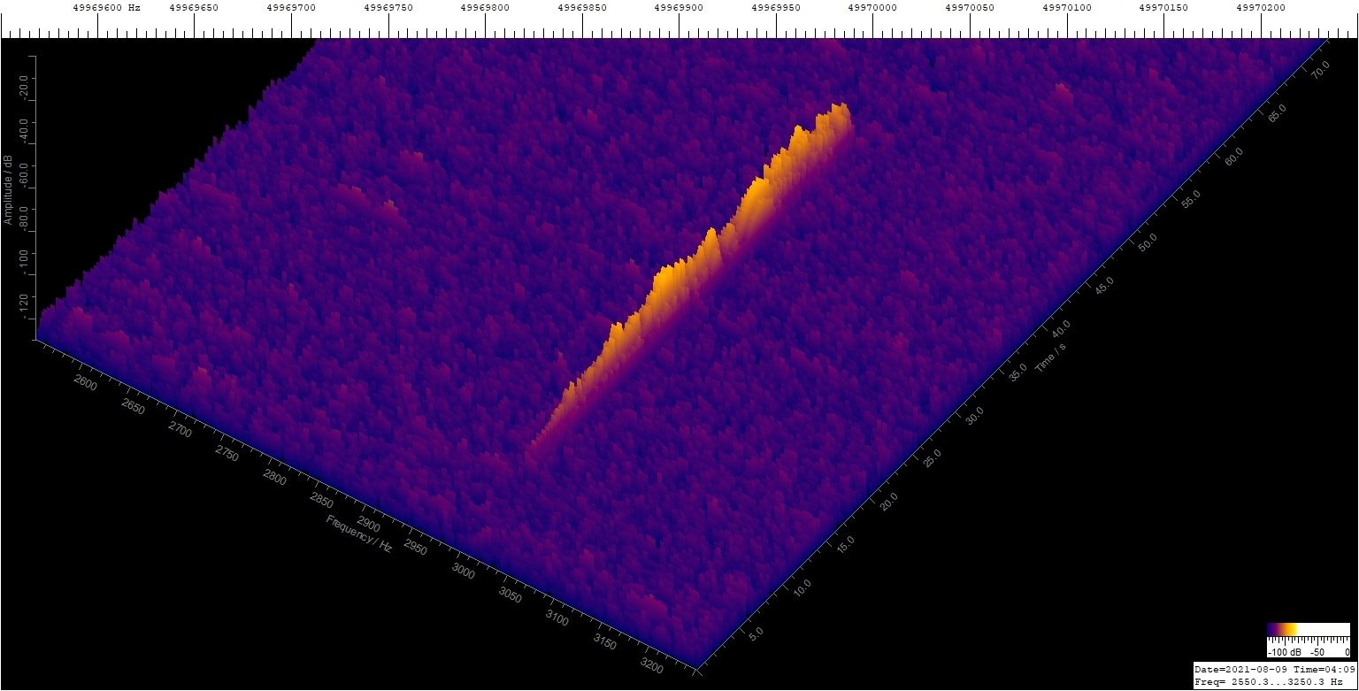

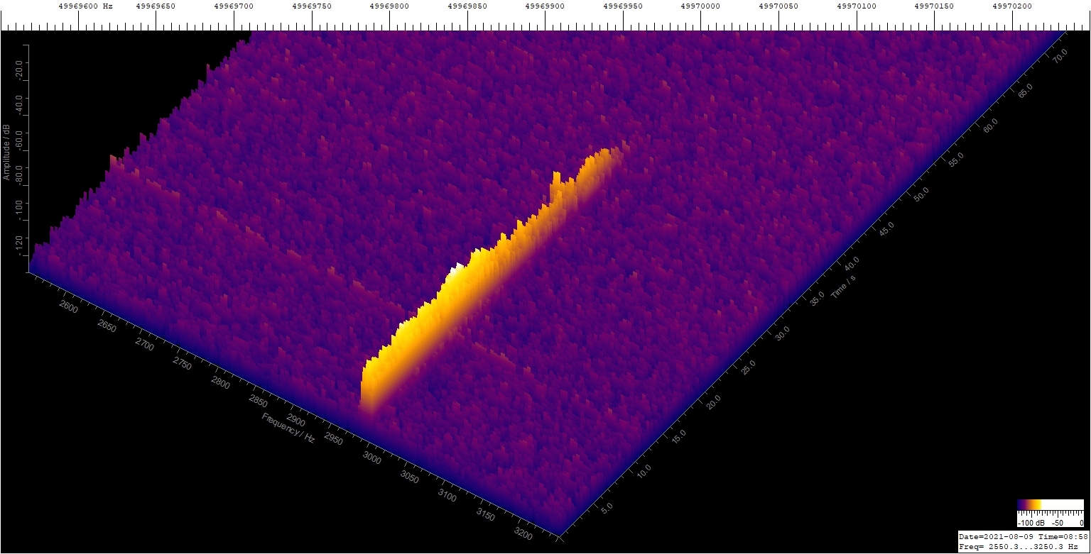

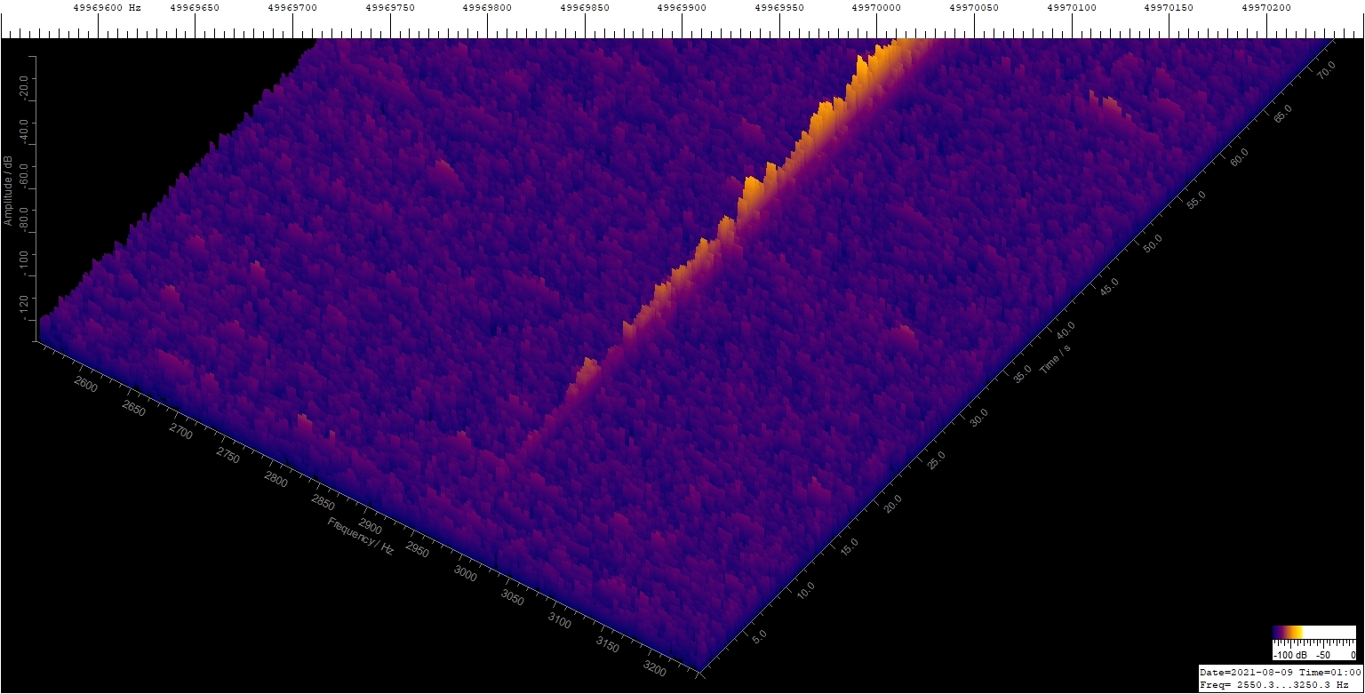

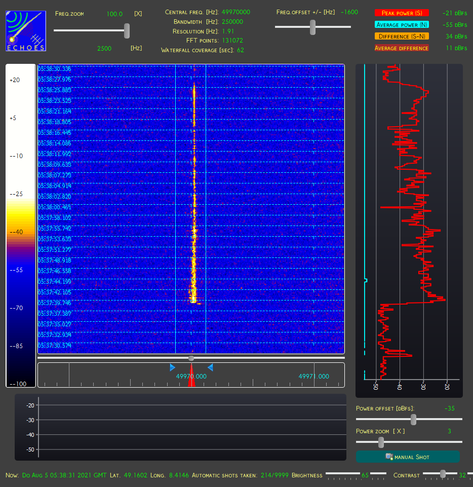

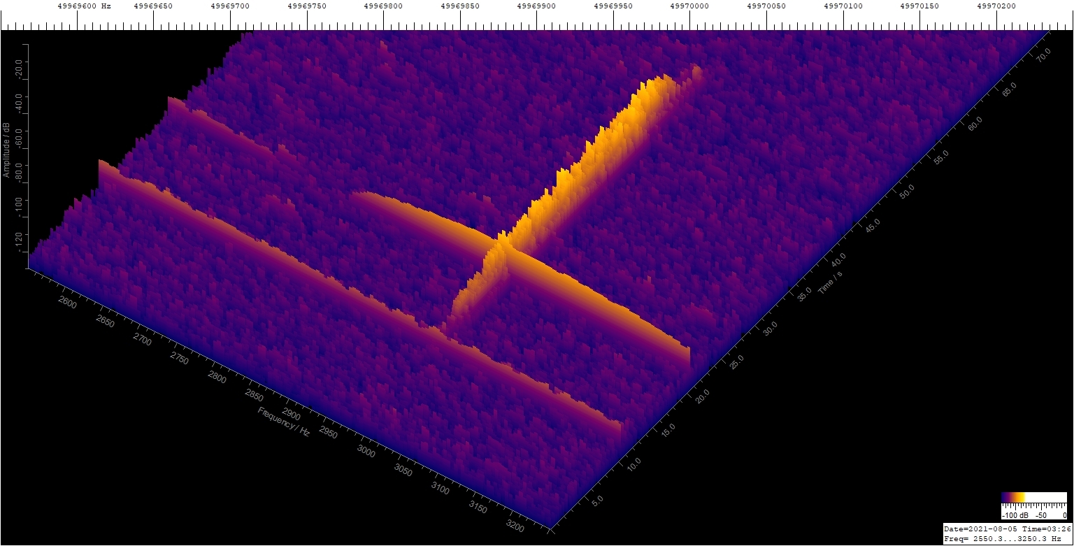

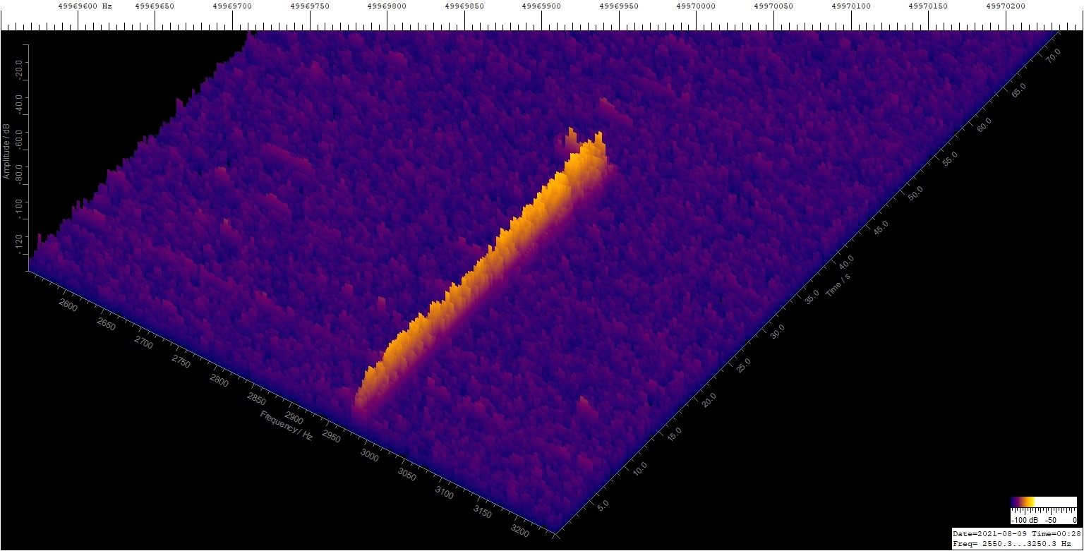

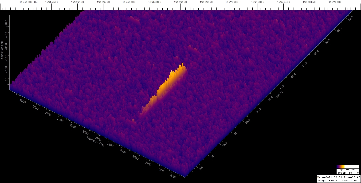

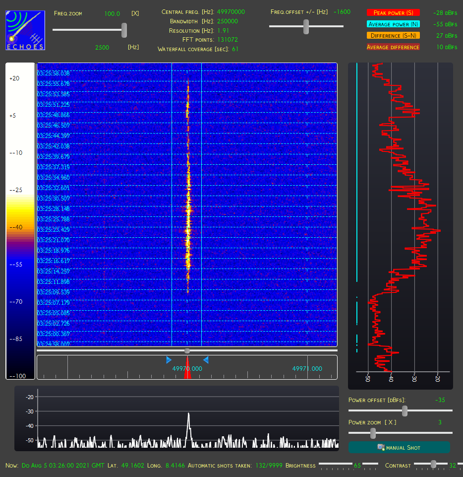

Guten Tag.

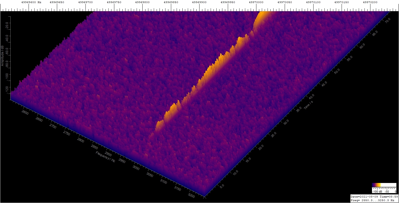

Dies ist meine BRAMS Ausbeute von heute, dem 5. August 2021:
11:36 UTC, ein langer Raucher aus der Mittagszeit,
3:26 UTC, der von einer Störung durchkreuzt wird,
1:11 UTC, ein Rufzeichen,
0:38 UTC, ein i oder ein j, mit Einschalt-Glitch.
Viele Grüße,
Wilhelm

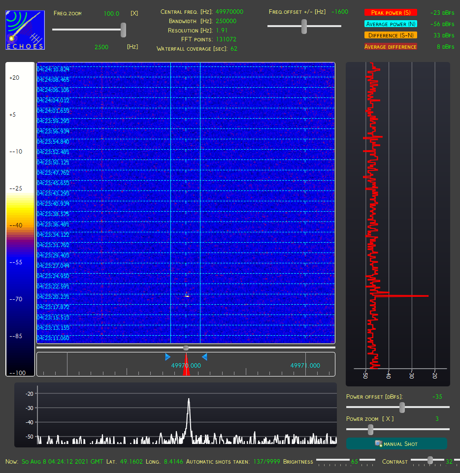

Um 04:24 Uhr UT gab es einen lauten Raser
Um 04:54:24 Uhr UI gab es einen 22 Sec. langen Raucher.

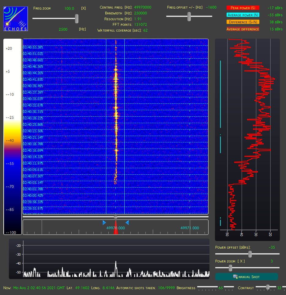

Guten Morgen,
Heute Morgen hat mein Rechner nur den Windows-Bildschirm gezeigt. Echoes war komplett runtergefahren. Es gibt nur Aufzeichnungen zwischen 0 und 1:10 Uhr UT.
In dieser Zeit sind 56 Schüsse gemacht worden. Davon waren 49 lauter als -40 dBm und davon 6 lauter als -30 dBm. Einer davon hat die -20 dBm Grenze überschritten. Es gab 9 Raucher.
Um 0:20:28 Uhr UT gab es eine lange Bremsspur von ca. 60 Sekunden.
Bei dem Raser von 00:41 Uhr UT ist die waagerechte Erscheinung interessant.
Gruß Thomas

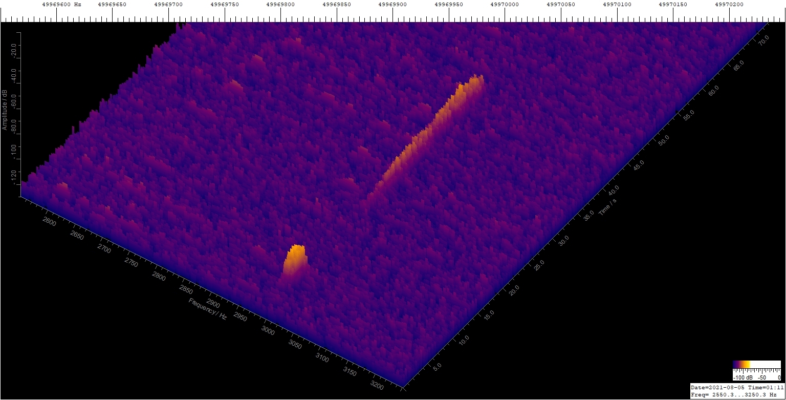

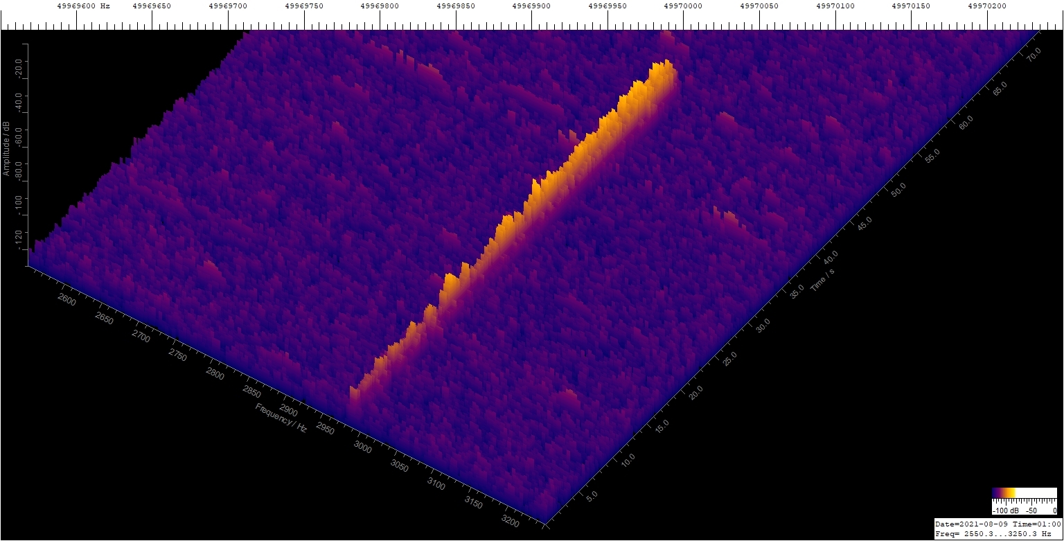

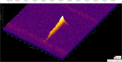

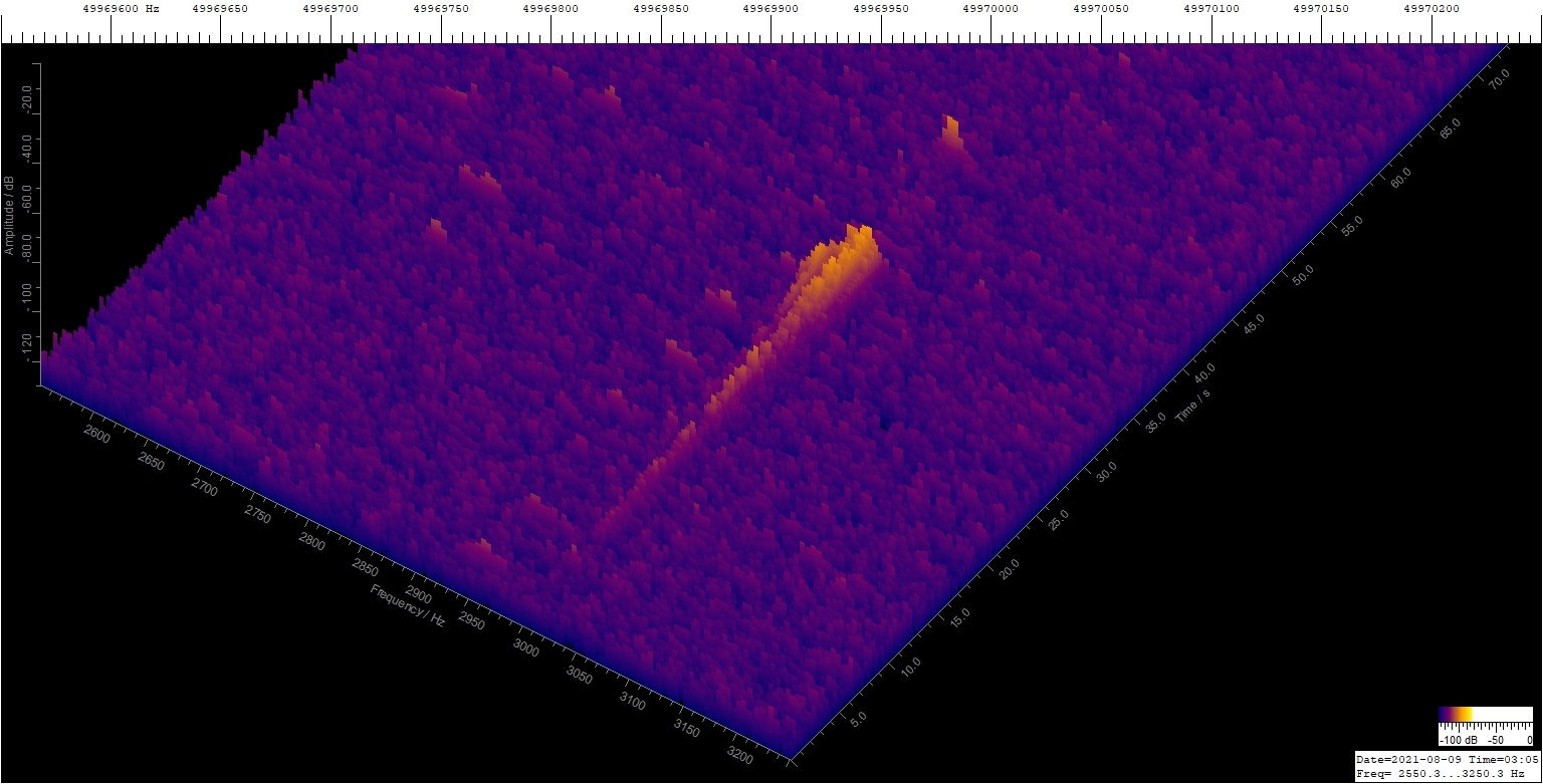

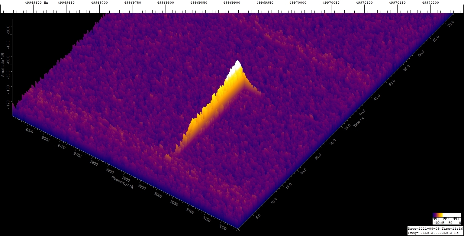

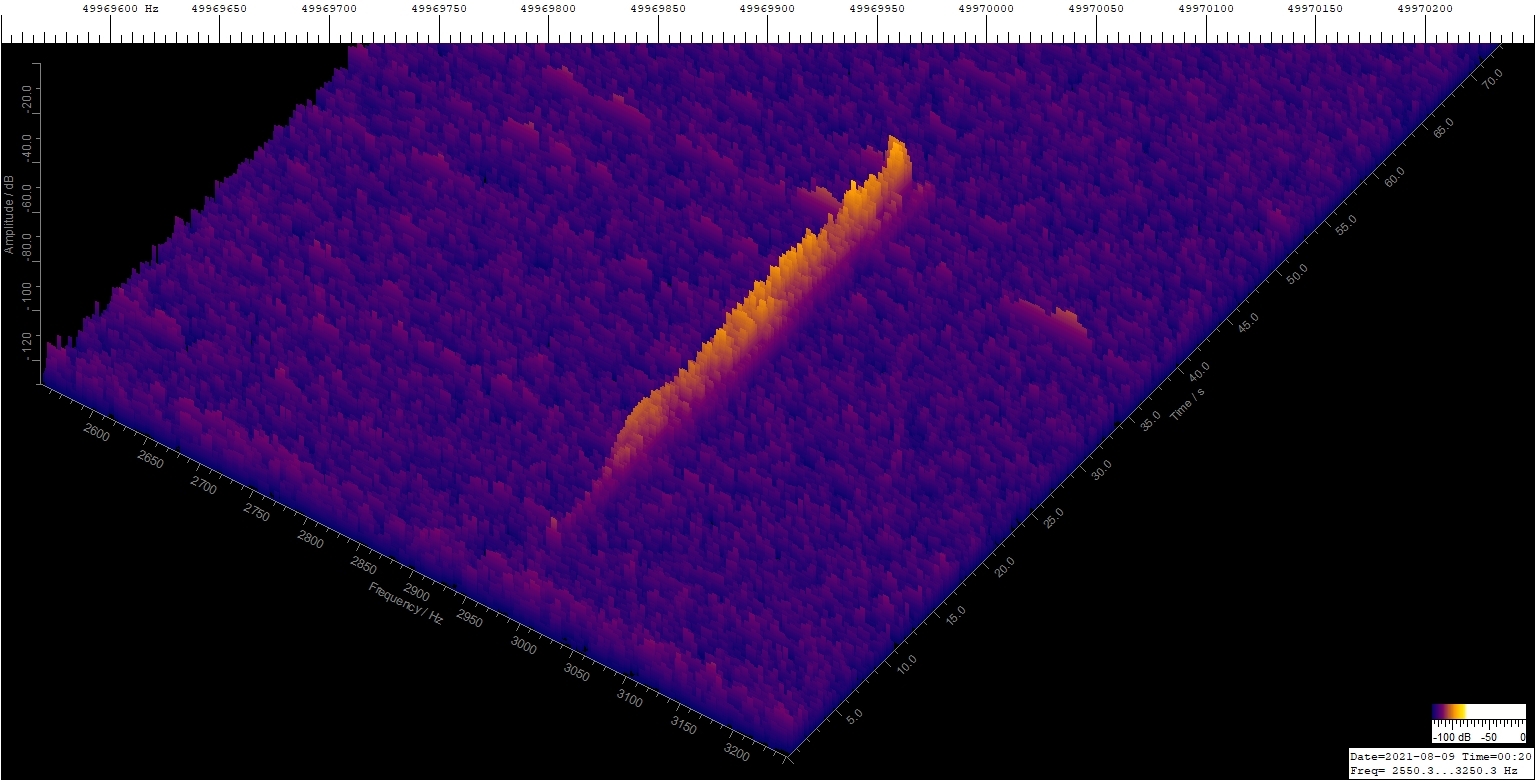

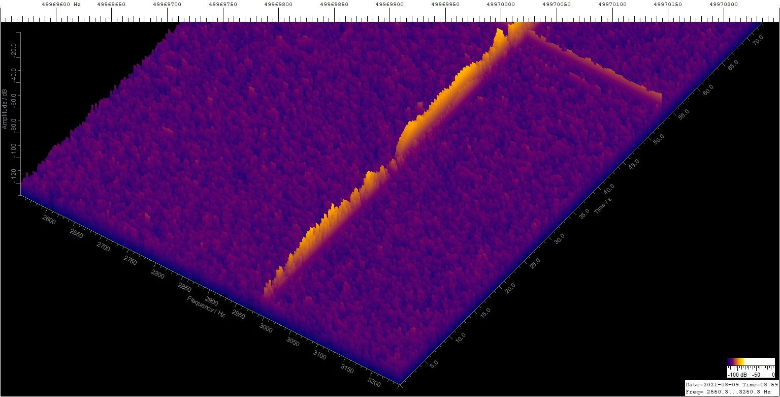

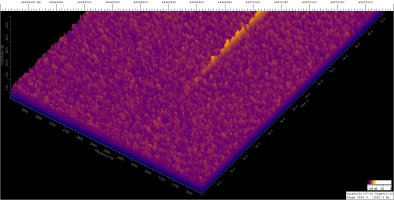

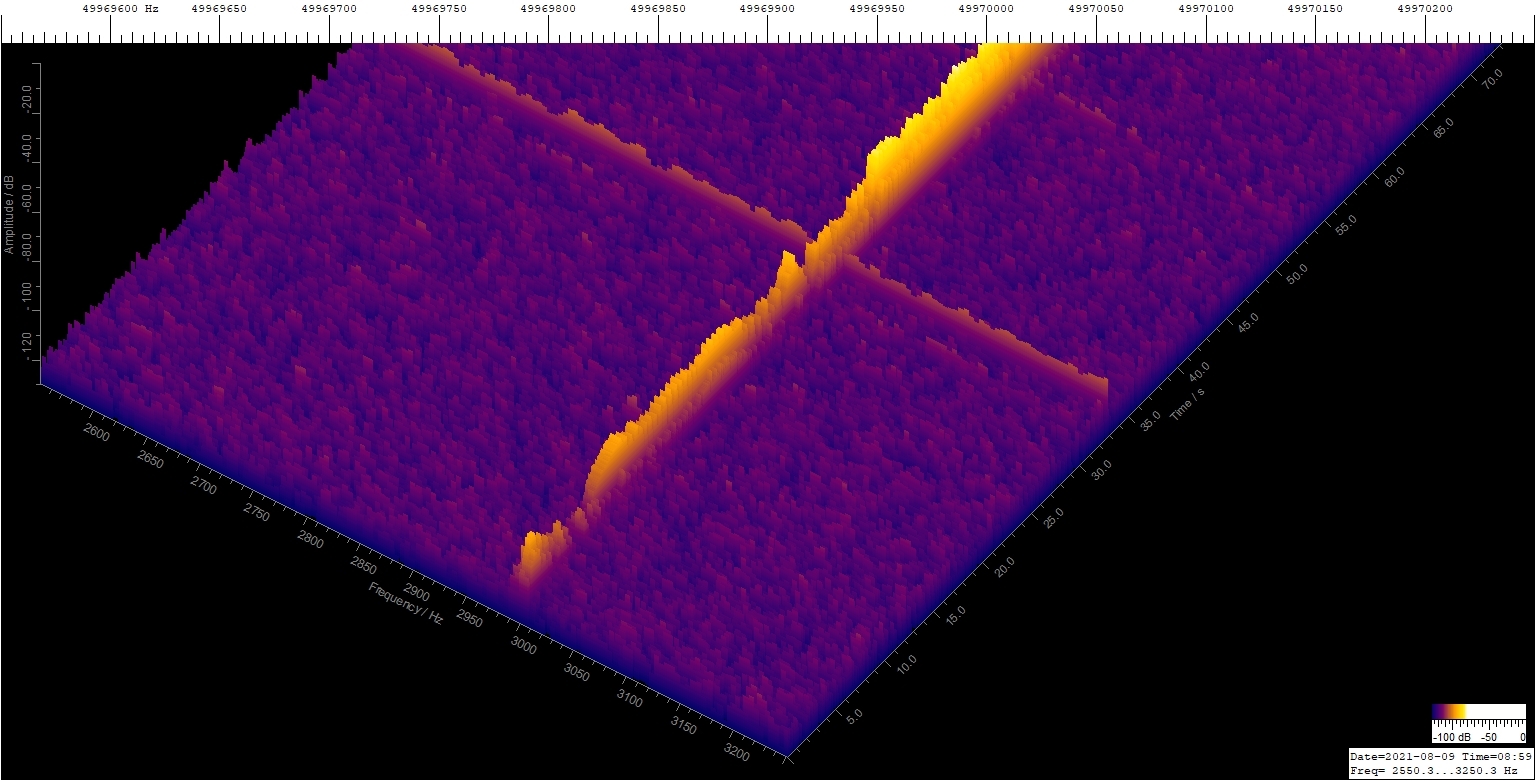

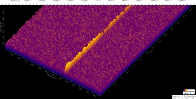

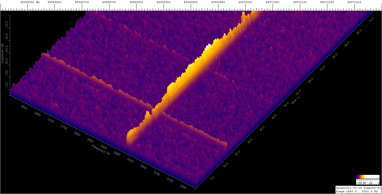

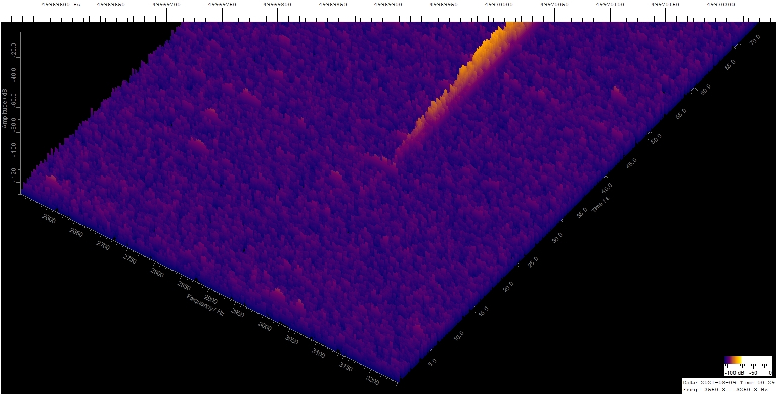

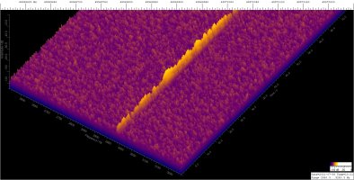

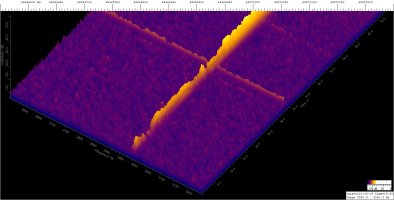

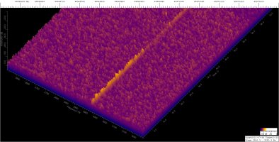

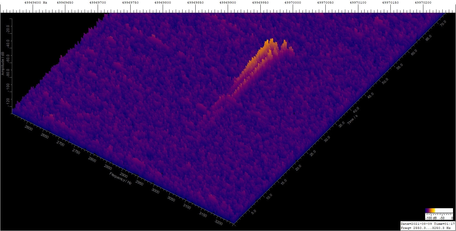

Guten Tag.
Auf BRAMS war sehr viel los. Daher werden es heute 3 Posts.
Im ersten Post, also hier, sind 2 ganz besondere Echos zu sehen: Es verlaufen 2 Frequenzen parallel, siehe auch im GRAVES Thread.
Thomas, die von dir beobachtete waagerechte Erscheinung hängt vermutlich auch damit zusammen.
Echos von 0:20 bis 1:00 Uhr UTC.
und noch ein super langes Signal ab 8:58 Uhr UTC.
Viele Grüße,
Wilhelm

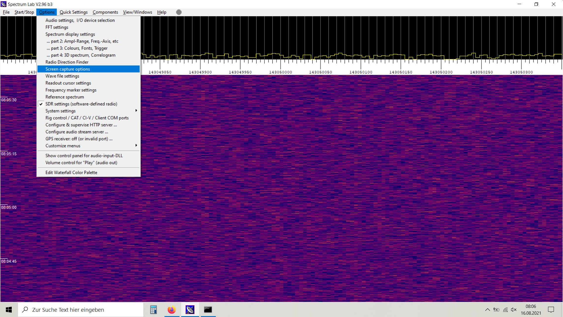

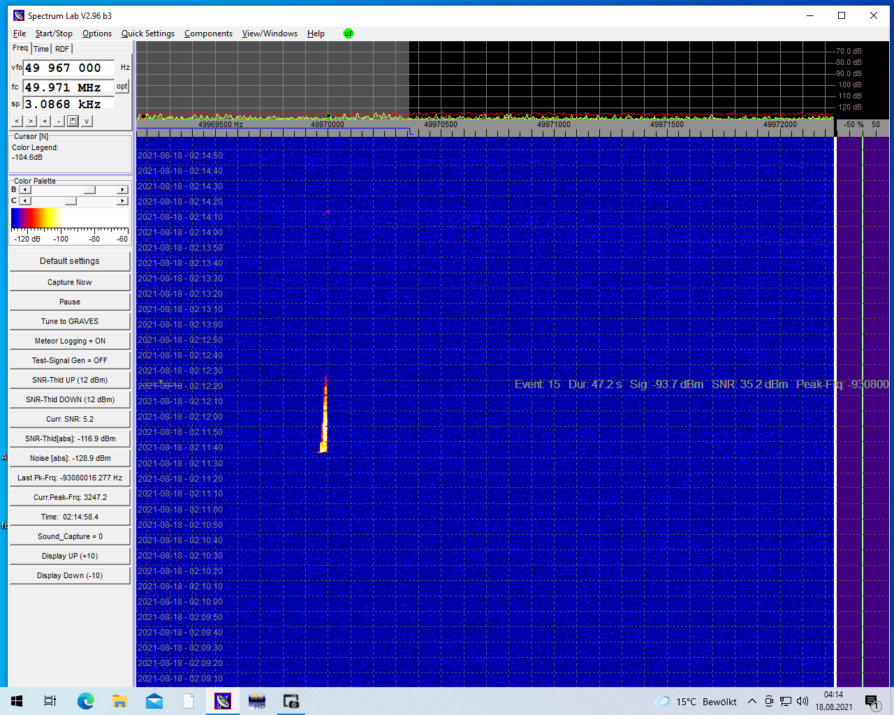

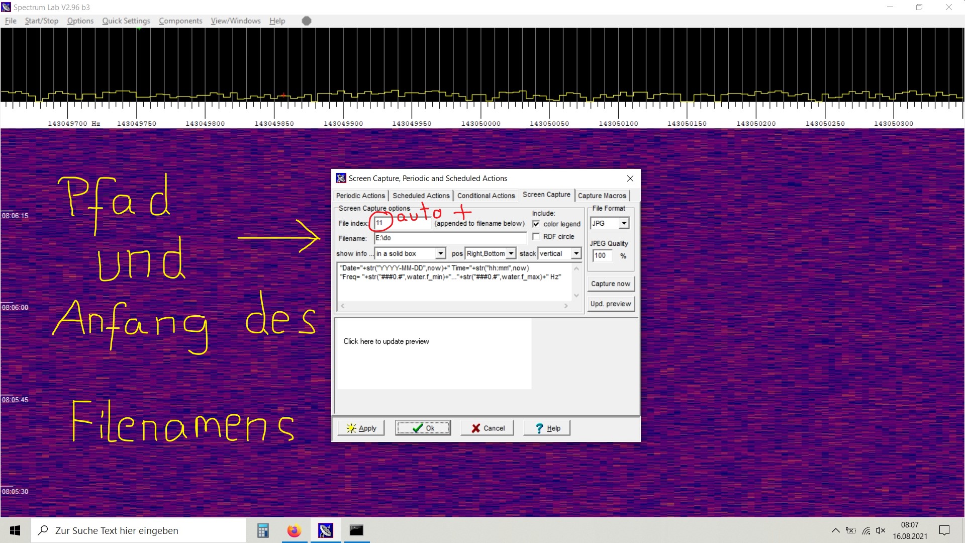

Guten Morgen,

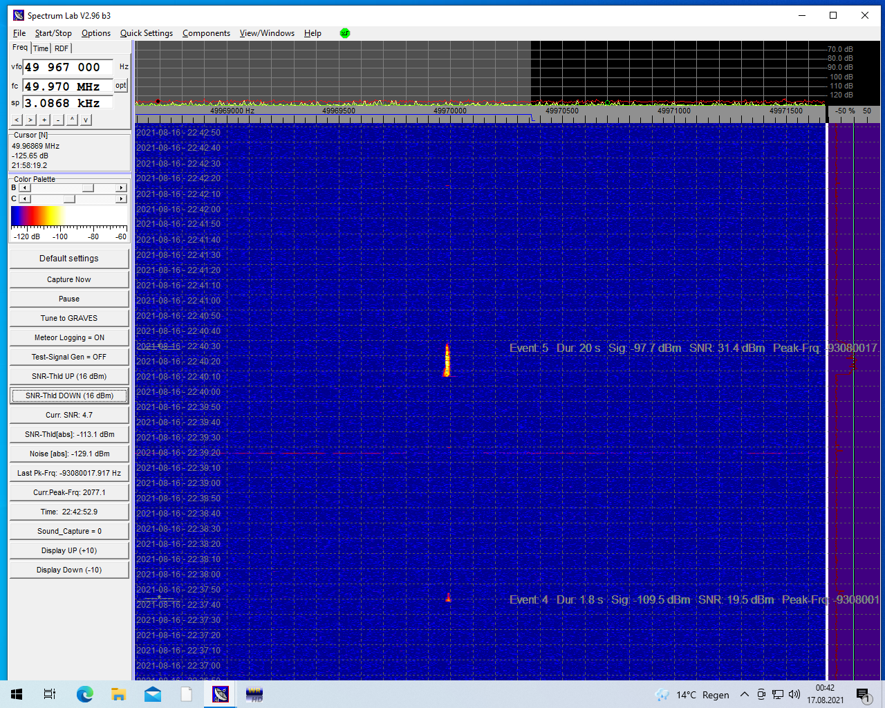

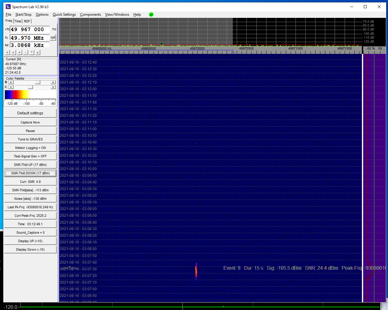

Nach dem Echoes Ärger gemacht hat, hab ich gestern an Spectrum Lab rum gespielt. Mir scheint, es läuft jetzt. Zwei Änderungen hab ich an Okkes Einstellungen vorgenommen: Ich hab die Frequenz von BRAMS eingestellt und da zwar ein Ordner Screenshots eingerichtet wurde, aber nichts gespeichert wird, hab ich die Geschwindigkeit des Wasserfalls reduziert so dass er 4 Minuten für einen Durchlauf braucht. Dazu hat Auto ScreenShot alle 4 Minuten einen Schuß auf den Speicherstick geladen.
Was noch aufgefallen ist, Die Signalhistory lässt sich nicht auf dem Bildschirm verschieben.
Gruß Thomas

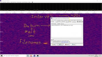

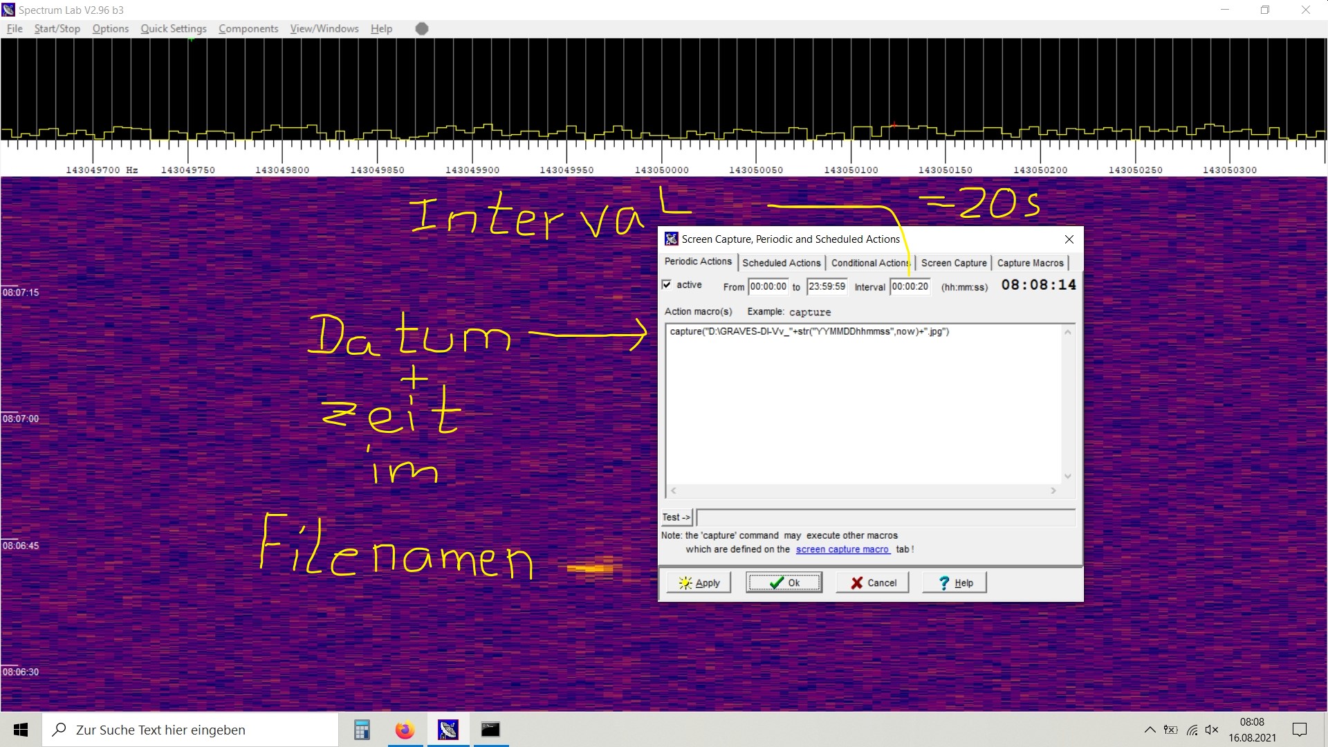

Hallo Thomas,
hier sind ein paar Screenshots für die Einstellungen zu Speichern.
Ich mache wie in t3.jpg. Diese Zeile kannst du dort reinkopieren:
capture("D:\Filename_"+str("YYMMDDhhmmss",now)+".jpg")
Damit hast du Datum und Zeit im Filenamen.
Viele Grüße,
Wilhelm

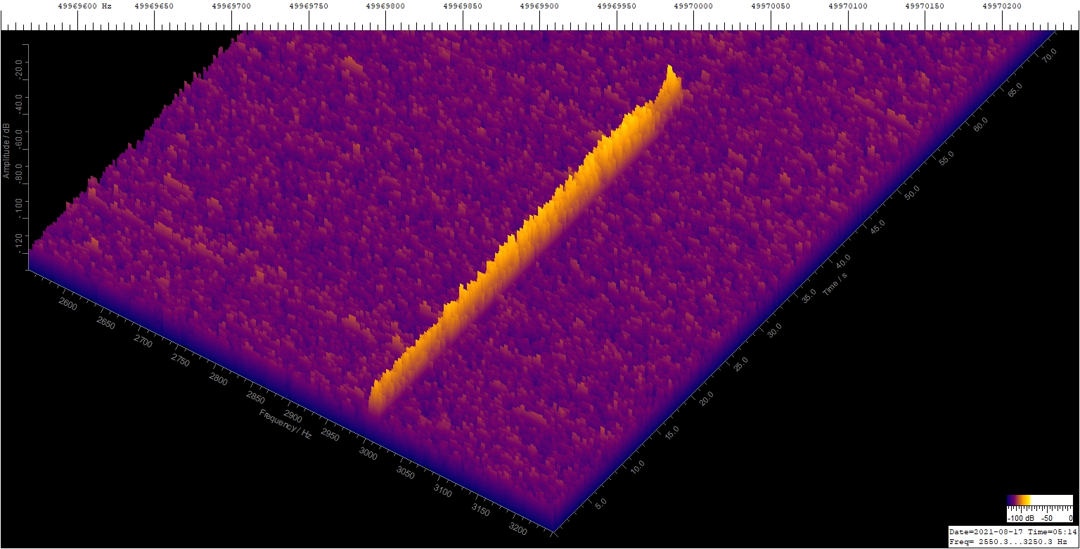

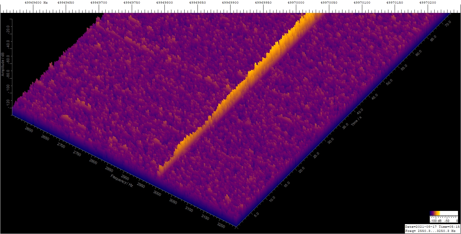

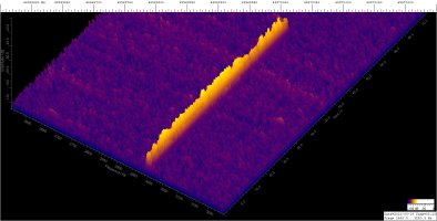

Guten Morgen,

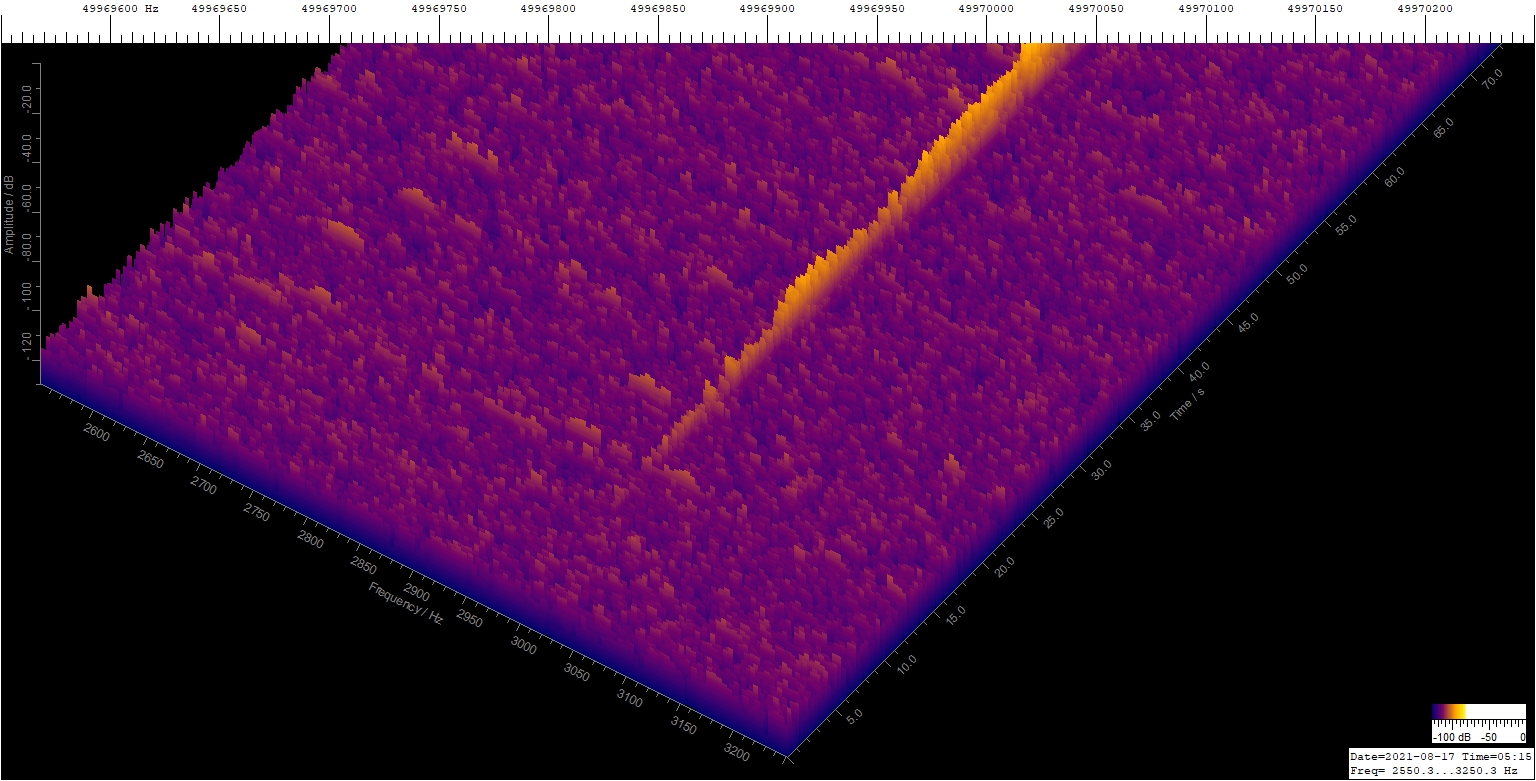

den Hardware Frust kriegen wir auch noch weg"sublimiert".

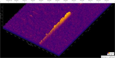

Anbei eine Sternschnuppe von 5:14 Uhr UTC.
Viele Grüße,
Wilhelm

Guten Morgen,
ein paar Sachen sind mir inzwischen bei SL aufgefallen:
Die Beschriftung der Events passt bei mir nicht ganz auf den Bildschirm. Das liegt wohl am verwendeten Schirmformat. Ich weiß nicht, ob und wie man das anpassen kann.
Bei jedem Neustart muß der SNR-Thld neu eingestellt werden.
Das automatische Screenschießen klappt noch nicht. Ich hab da wohl noch irgendwo einen Fehler drin.
Ich hab mal das Thema Systemabstürze mit meinem Bruder diskutiert. Er hat mir eine spannungsunabhängige Stromversorgung (SUV) empfohlen. Mittlerweile ist ein schwarzer Kasten mit einem Akku und einer Reihe Steckdosen bei mir angekommen und vor die Rechner geschaltet. Ich bin auf die Wirkung gespannt.
Gruß Thomas

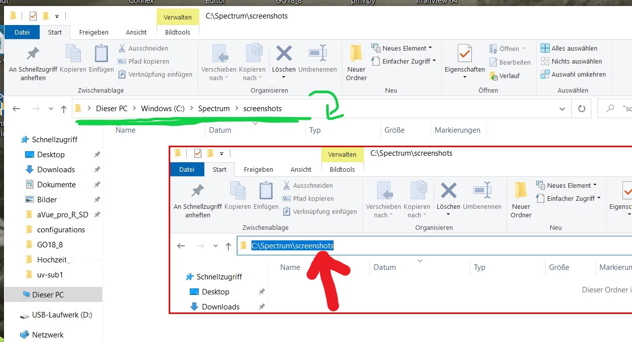

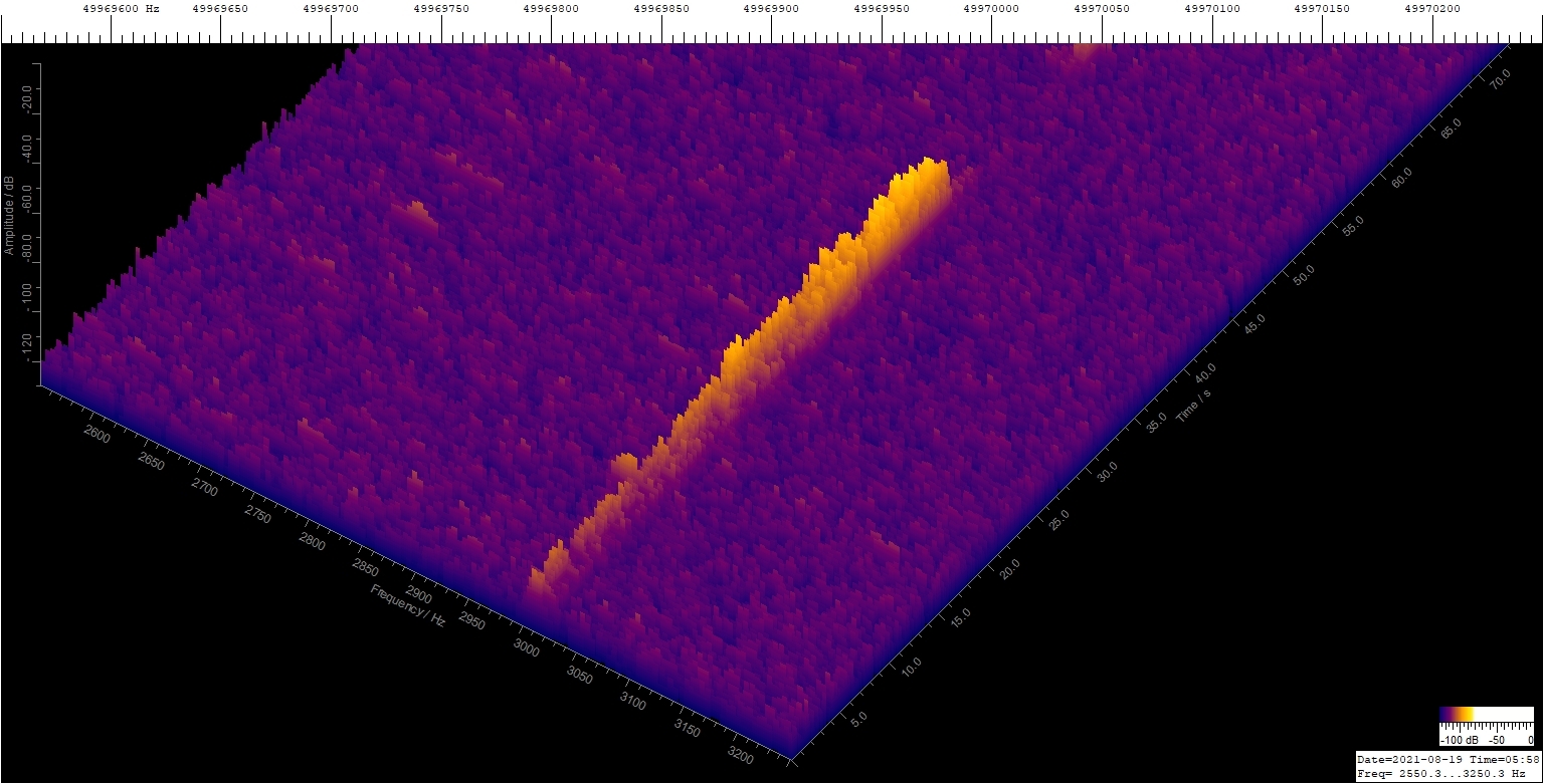

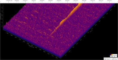

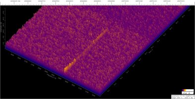

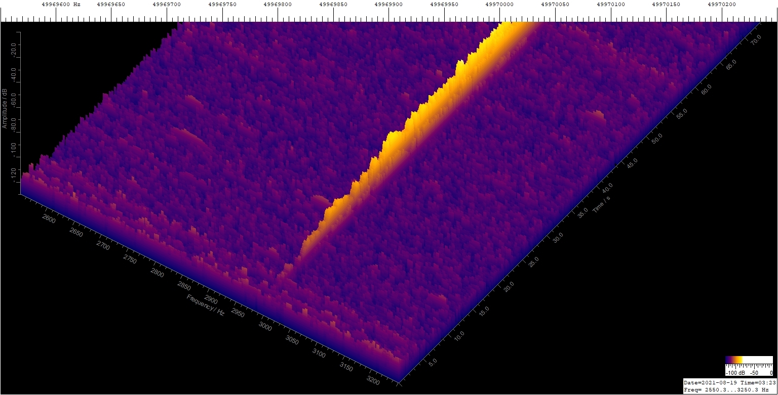

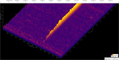

Guten Morgen,
Thomas,
USV ist eine gute Idee. Ich bin gespannt.

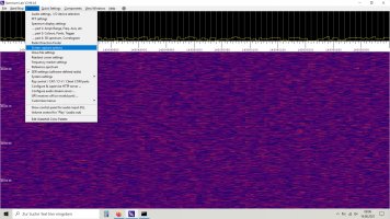

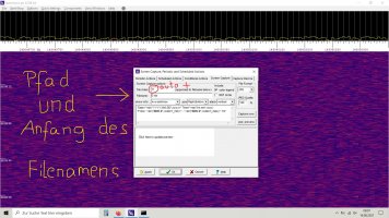

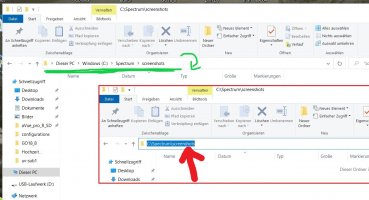

Damit SL richtig speichert, muss der Pfad stimmen. Den „richtigen“ Pfad eines Ordners bekommt man unter Win10, indem man einen Einfachklick in die markierte Stelle macht, siehe Beispiel für C:\Spectrum\screenshots

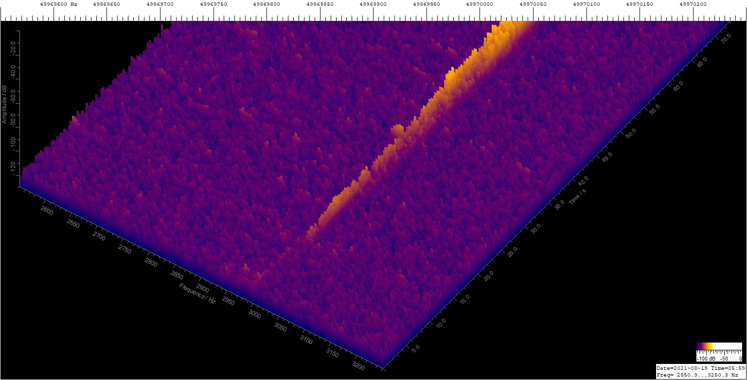

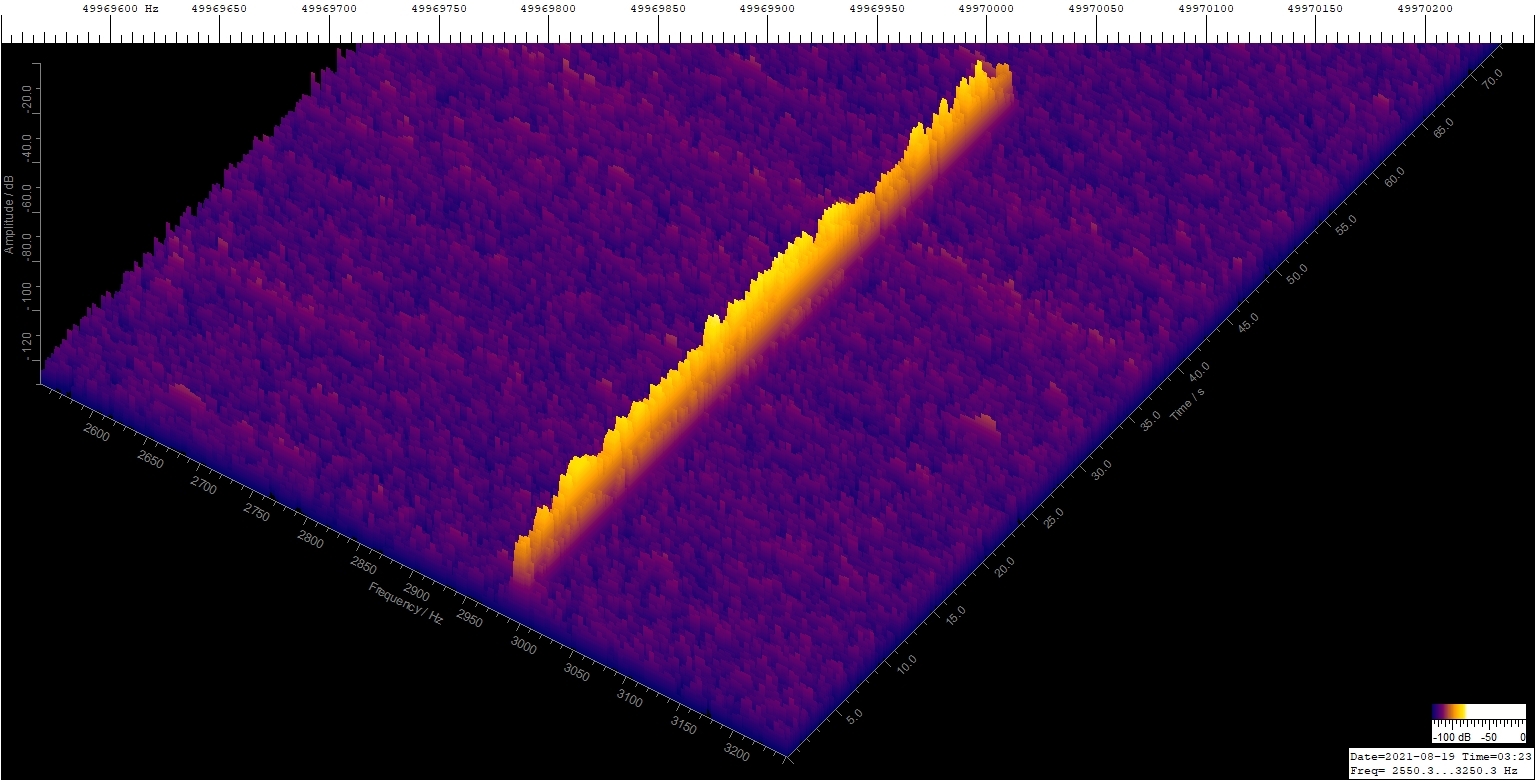

Anbei die beiden kräftigsten Echos von heute Nacht.
Viele Grüße,
Wilhelm
