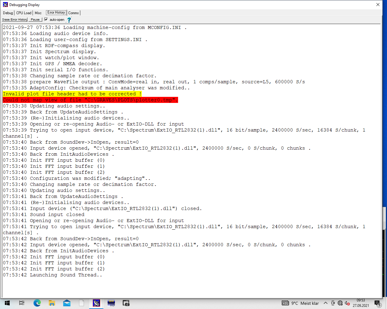

Beim Starten von SL taucht diese Fehlermeldung auf. Das ist vermutlich der Grund, warum das Programm nicht selbständig Scrennshots macht. Kann SL eigentlich auch eventbezogene Schüsse machen, so wie bei Echoes?

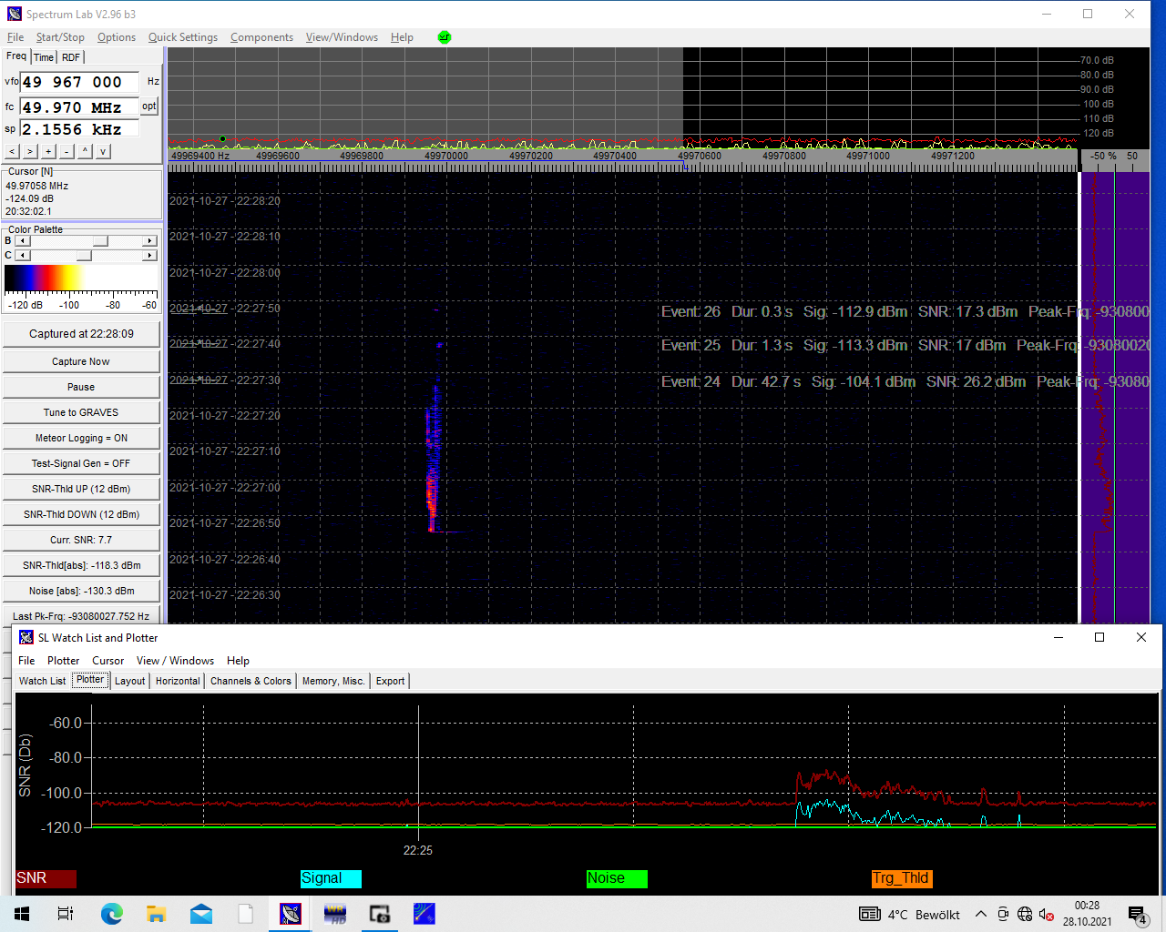

Hier zwei Paare zum Vergleich.
Ich werde den SNR-THLD von SL anpassen, damit etwa gleich viel Events registriert werden.

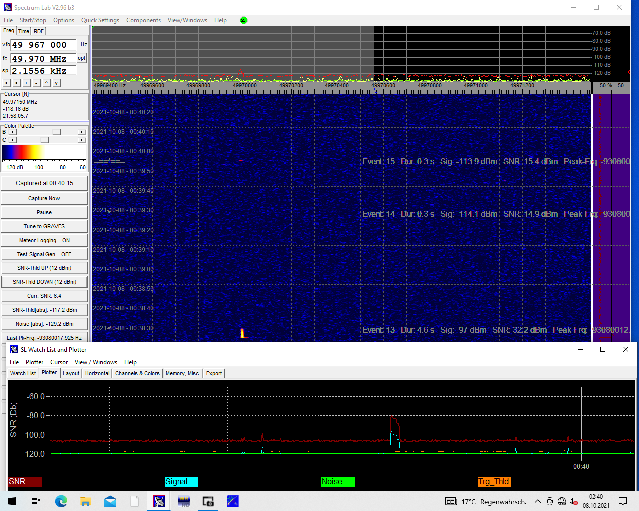

Heute gab es 110 Events zwischen 0 und 5 Uhr UT. Davon waren 12 länger als 1 Sekunde. 5 waren lauter als 20 dBm und davon hat einer 32,2 dBm erreicht. Echoes hat auf der Drahtantenne unterm Dach davon 46 Einschläge erfasst. Davon waren 9 länger als 1 Sekunde.
Um 00:38 Uhr UT war der Einschlag 13 mit 4,6 Sekunden der längste und mit 32,2 dBm auch der lauteste.

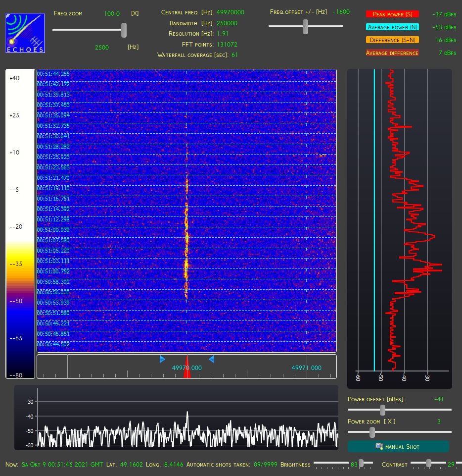

Um 00:51 Uhr UT gab es eine fast 30 Sekunden lange Bremsspur. Da SL bisher nur periodische Screenschüsse macht, ist das Ereignis auf zwei Bildern verteilt.

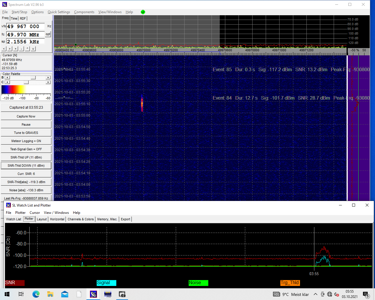

Heute gab es 77 Events, davon 10 länger als 1 Sekunde. 6 waren lauter als 20 dBm und einer hat um 04:30 Uhr UT 30,8 dBm erreicht, war aber nur 1 Sekunde lang.
Um 04:34 UT war einer 12,7 Sekunde lang und 25,5 dBm laut.

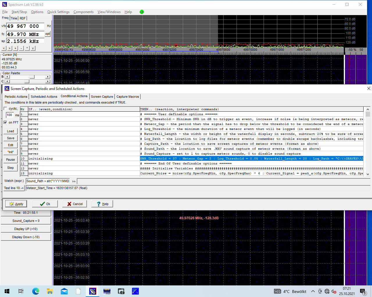

Ich hab gestern versucht. die automatische Scrennshot-Funktion zu verstehen.
Verstehe ich richtig, der Schuß wird ausgelöst, wenn der SNR 37 dBm erreicht hat? Wie ändert man den Wert?
Gruß Thomas
Moin Thomas,
ja richtig. Zum ändern einfache an die entsprechende Stelle klicken und ändern. Danach auf "Apply" und auf "OK" (normalerweise sollte OK reichen, ich hatte es aber mehrmals, dass die Werte nicht übernommen wurden).
Weiter rechts findest du auch den "Log Path" also den Pfad wo die Bilder gespeichert werden. Den kannst du auch mal anpassen, falls es Probleme mit der Speicherung der Bilder gibt.
Hallo Jörg,
vielen Dank für den Tip. Ich konnte den Wert ändern. Der Effekt ist, dass das Programm beim Start den SNR-Thld auf den neuen Wert einstellt. Früher mußte ich bei jedem Start den Wert manuel korrigiern. Screenshots macht er immer noch nicht, Logs schon.Link zur Grafik: https://forum.astronomie.de/attachments/1632807255950-png.216649/
Diese Fehlermeldung erscheint bei jedem Start. Die angegebne Datei existiert, es ist aber nichts drin.

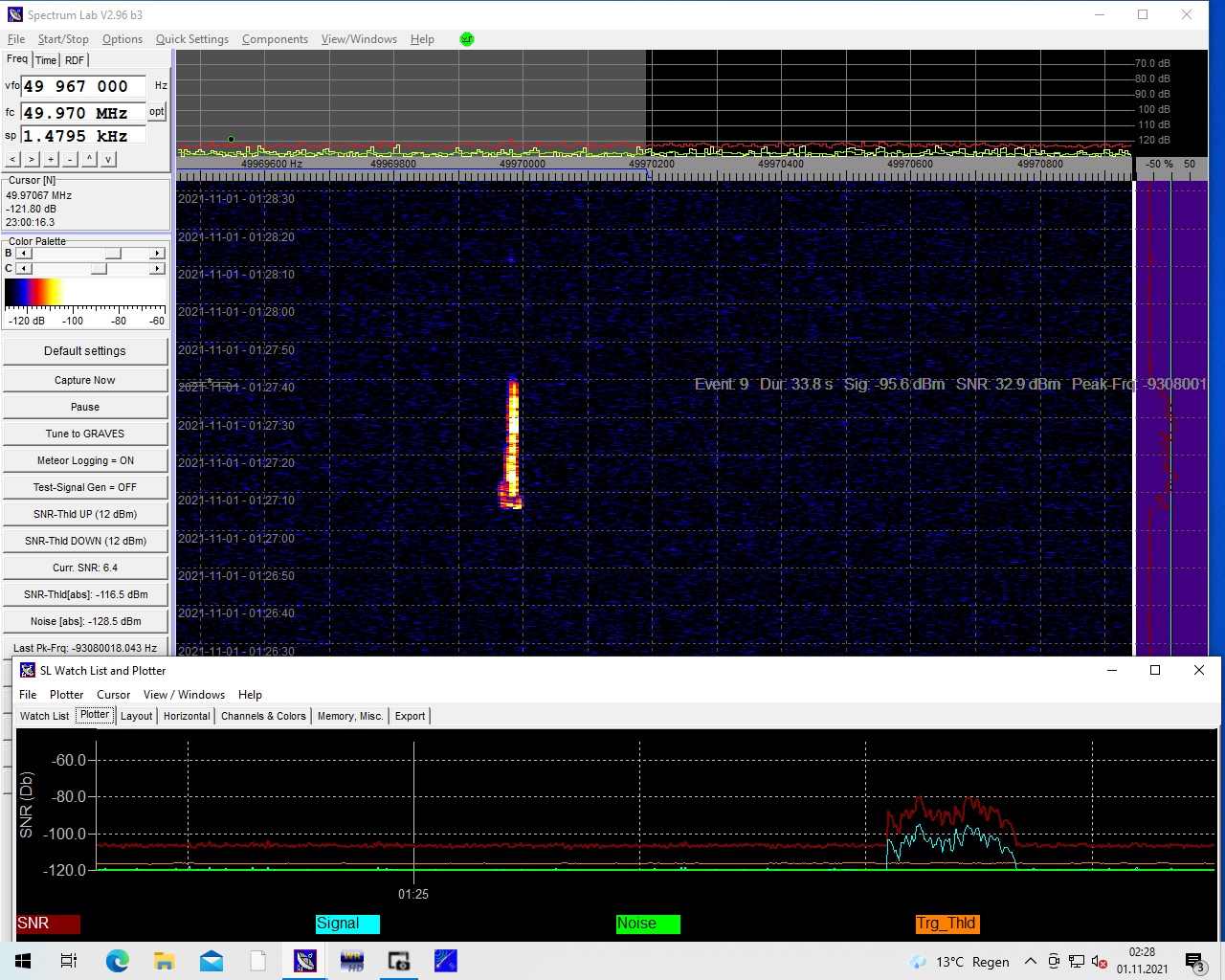

Diese Feuerkugel um 01:27 Uhr UT dauerte 33,8 Sekunden und war 32,9 dBm laut.
