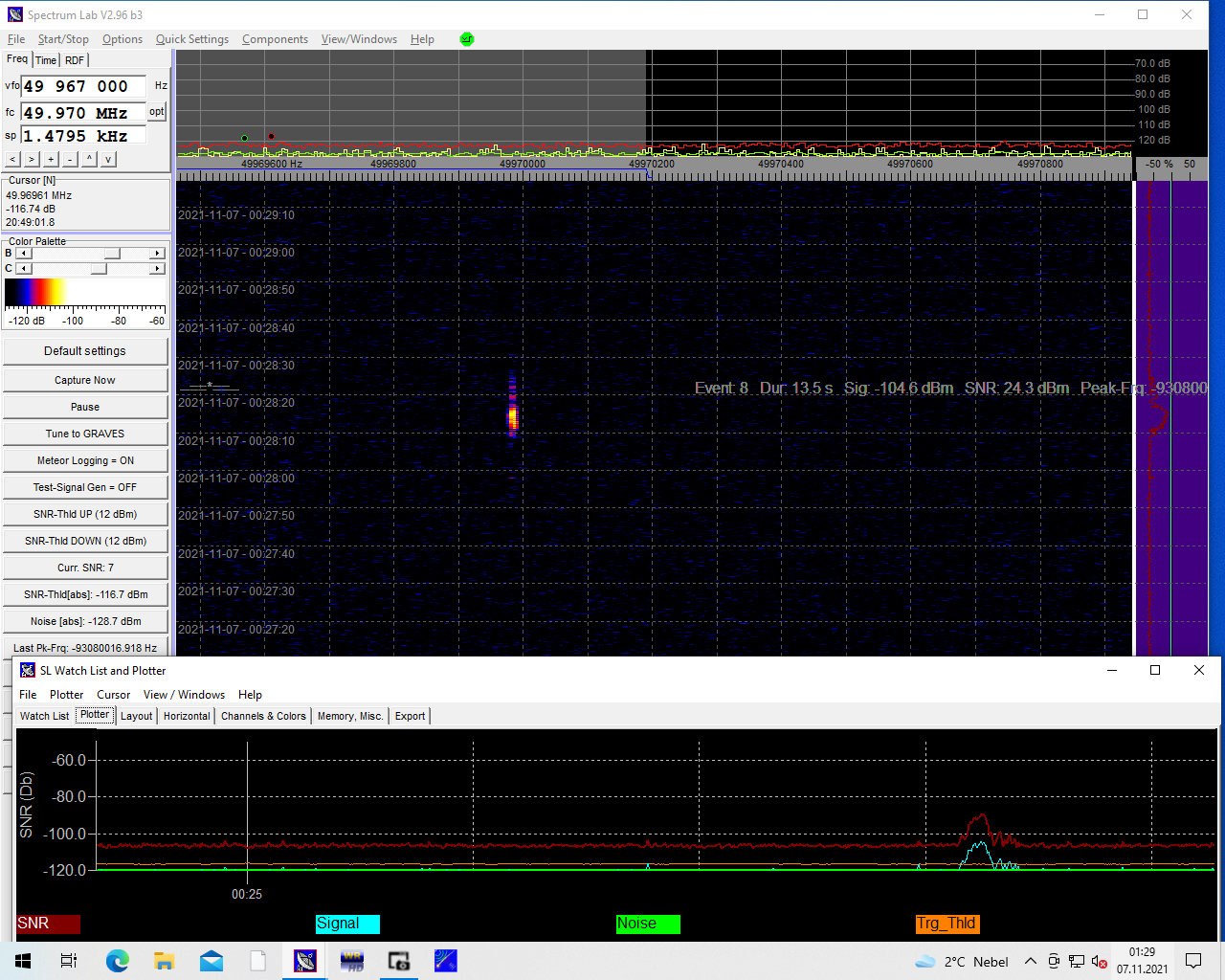

Live Beobachtungen BRAMS und allgemeine Infos hierzu

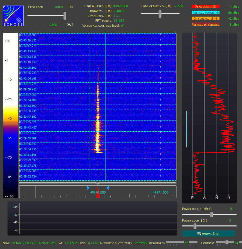

Guten Morgen,
Heute gab es 68 Events, davon 8 länger als 1 Sekunde. 2 waren lauter als 20 dBm.

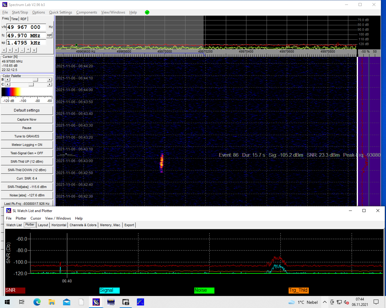

Um 03:47 Uhr UT hat sich einer eingebrannt. Er dauerte 10,9 Sekunden und war 29,3 dBm laut.
Gruß Thomas

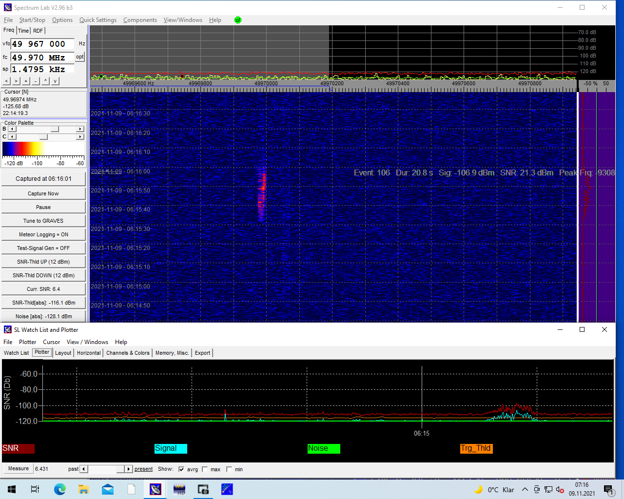

Um 03:43 Uhr UT schlug dieser Meteor ein, 15,7 Skunden lang und 23,3 dBm laut.
Gruß Thomas

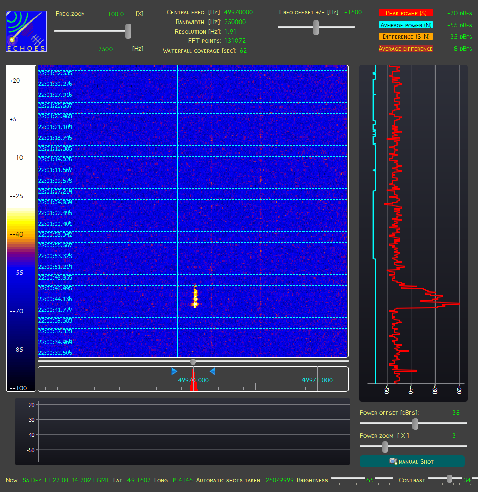

Guten Morgen,
heute gab es nur 67 Events, davon waren 10 länger als 1 Sekunde. 7 waren lauter als 20 dBm.

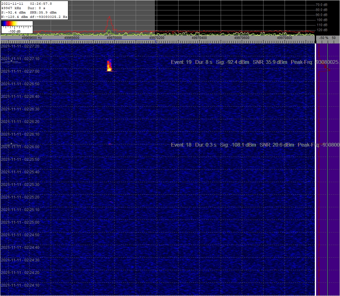

Um 23:47 Uhr UT gab es diesen Streischuß.
Um 00:28 Uhr UT noch einer länger als 10 Sekunden.
Und um 06:48 Uhr UT gab es noch eine lange Bremsspur.
Gruß Thomas

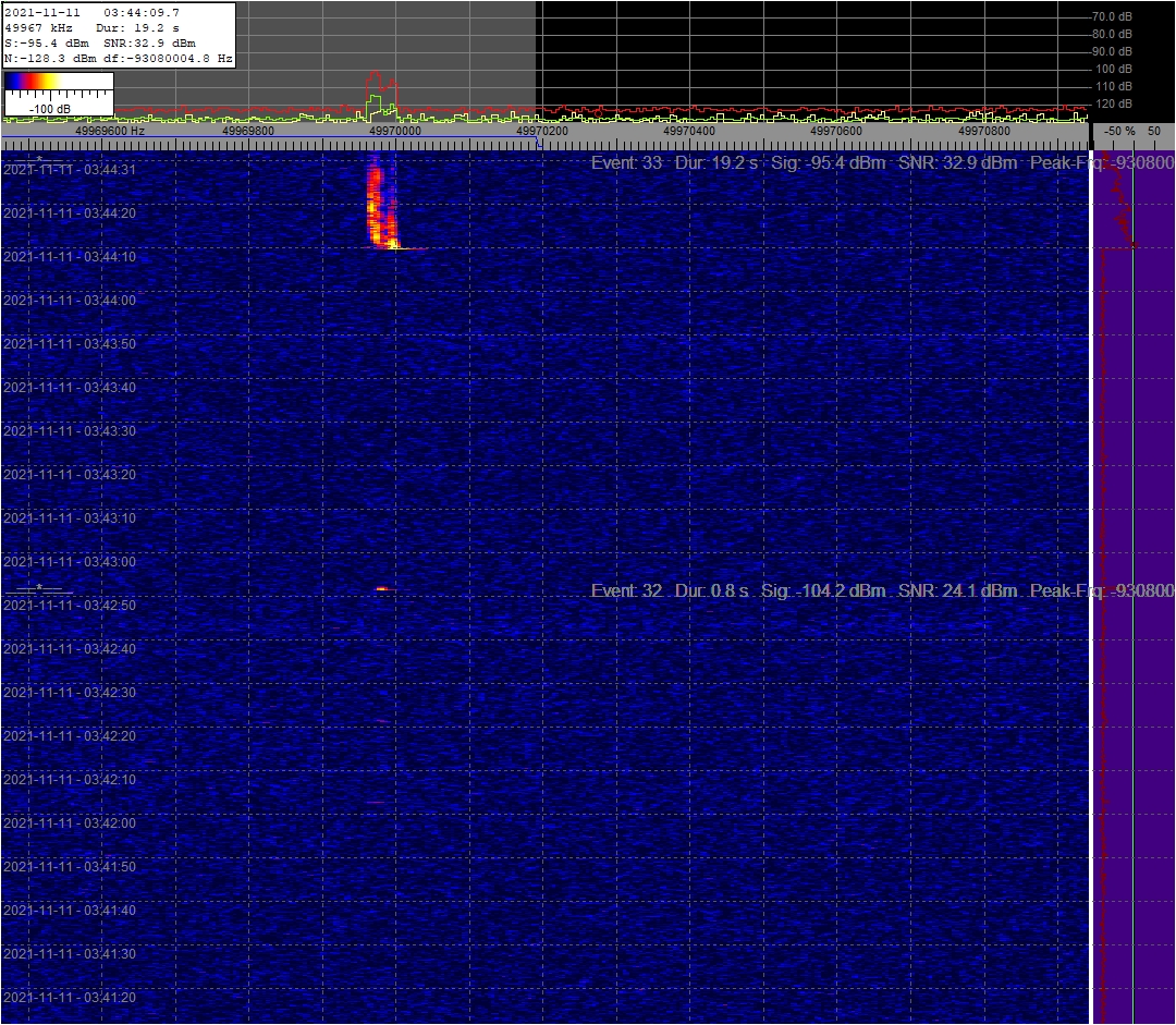

Guten Morgen,
Gestern gab es 87 Events, davon waren 7 länger als 1 Sekunde. 5 Waren lauter als 20 dBfs und 1 hat die 30 erreicht.
Heute sind 94 Einschläge registriert worden, davon waren 11 länger als 1 Sekunde. 5 waren lauter als 20 dBfs und 2 lauter als 30.
Gruß Thomas

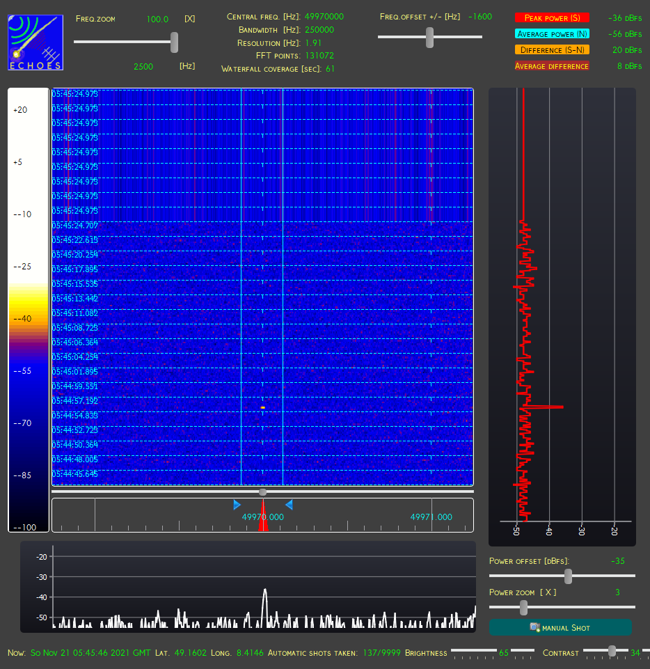

heute gab es von 0 bis 5:45 Uhr UT 137 Events. Davon waren 7 länger als 1 Sekunde. 4 waren lauter als 20 dBfs, 1 lauter als 30 und einer hat die 40er Marke überschritten.
Um 5:45 Uhr UT war das Signal weg und der Wasserfall ist stehen geblieben.
Gruß Thomas

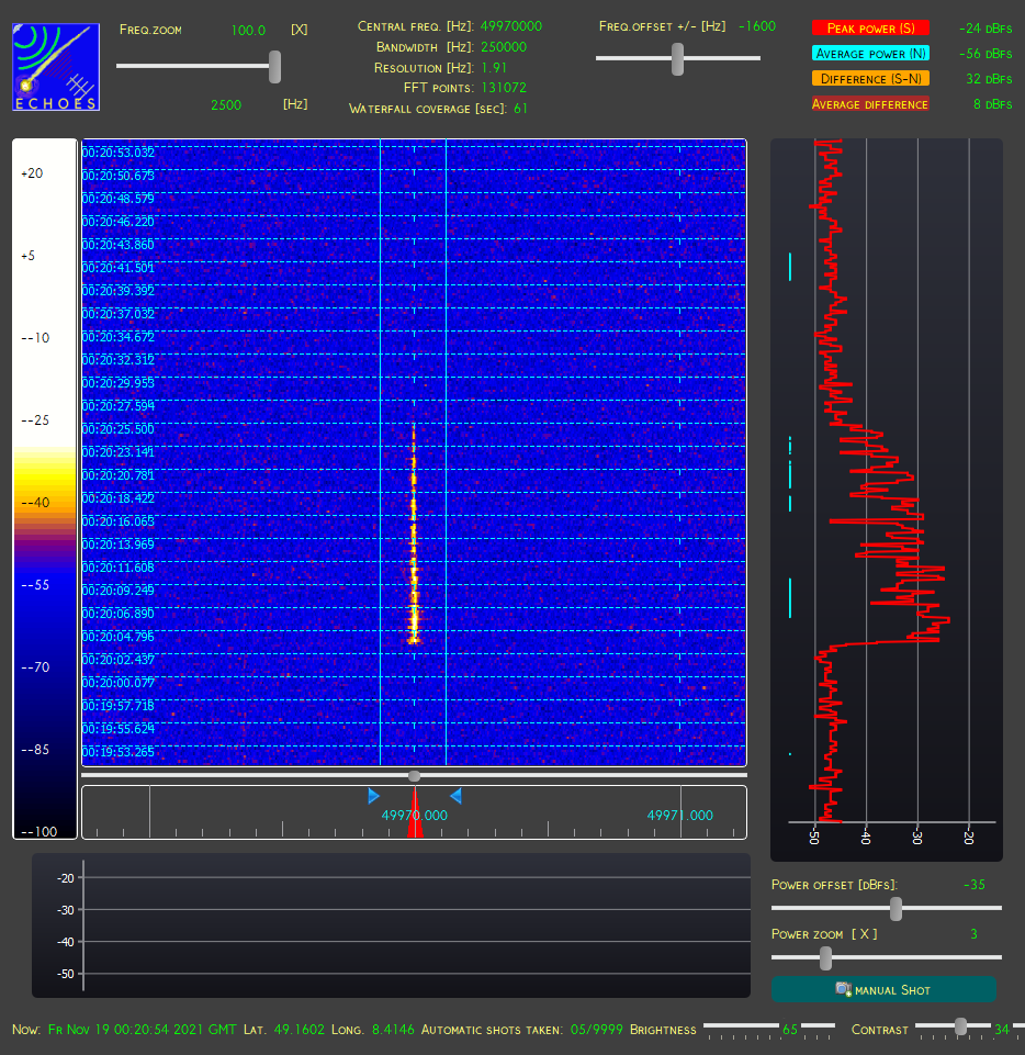

Echoes macht alle 2 Tage einen Report in eine HTML-Datei. Der letzte war am 22. 11.
Am 22. gab es zwischen 0 und 6 Uhr UT 118 Events. Davon waren 16 länger als 1 Sekunde.
Das ist der Einschlag Nr. 37 und was Echoes sonst noch dazu ausspuckt.
Gruß Thomas

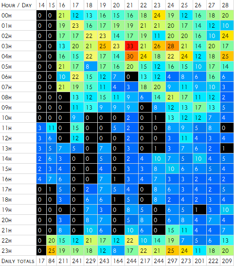

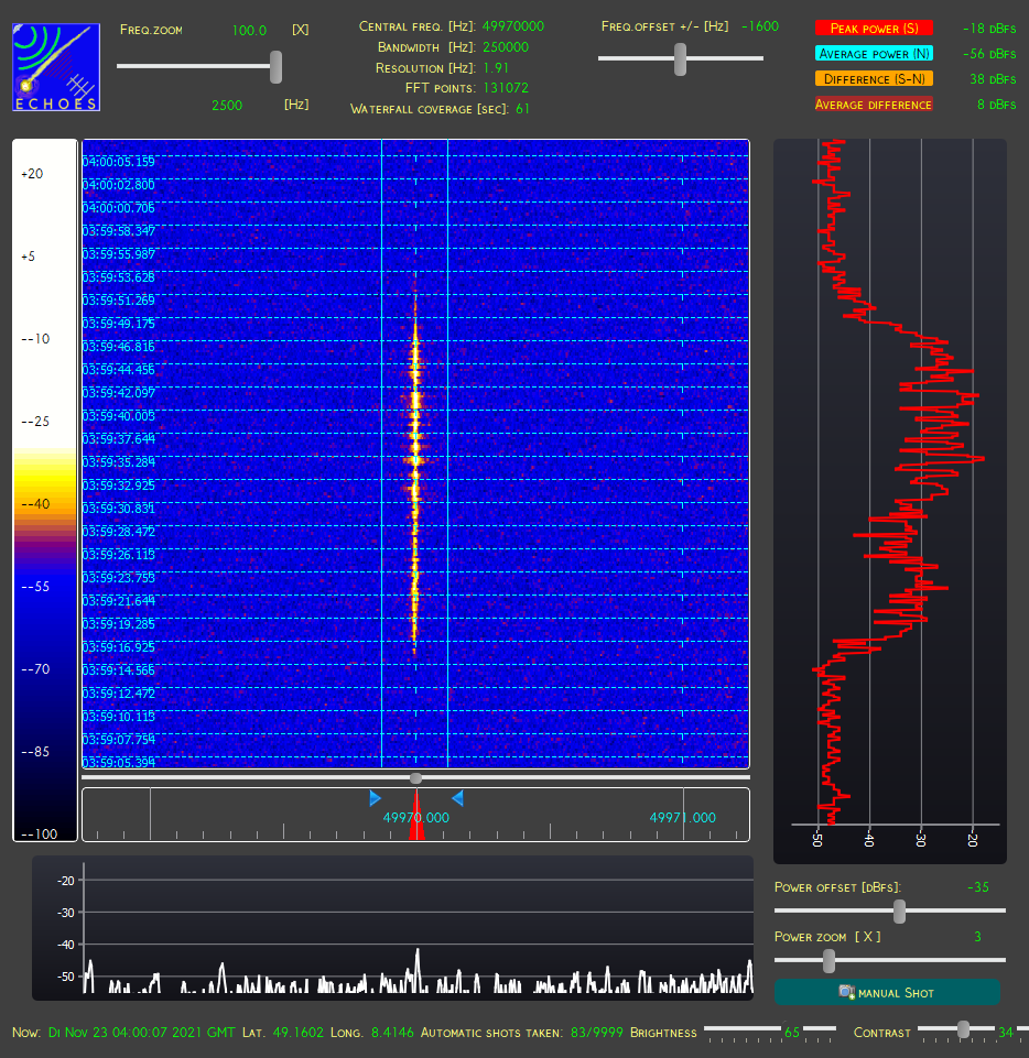

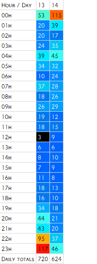

Guten Morgen,
Hier die Erbenisse vom 23. und 24. November.
Links die Totalaktivität und rechts die länger als 1 Sekunde. Am 23. ist Echoes 2 mal hängen geblieben, siehe 0 im Schwarzen Feld.
Event nr.
83​
Date
23/11/2021
UTC time
03:59:52.065
Unix timestamp (seconds since 01/01/1970)
1637639992.425
Tune [Hz]
49971600
Bandwidth [Hz]
250000
Central frequency [Hz]
49970000
Lowest frequency displayed[Hz]
49968750
Highest frequency displayed[Hz]
49971250
Zoomed bandwidth displayed[Hz]
2500
Resolution step [Hz]
1,90735
Threshold behavior
automatic​
Upper threshold [%]
65​
Lower threshold [%]
45​
Upper threshold [dBfs]
13,8507​
Lower threshold [dBfs]
12,1719
Range from [Hz]
49969875
to [Hz]
49970125
Event state
Raising front​
Event peak
Falling front
Maximum peak (S) [dBfs]
-40,9031
-18,8534
-47,7202
Average peak [dBfs]
-48,1152
-28,8358
-41,0254
Noise (N) [dBfs]
-56,6307
-56,1338
-56,7238
(S-N) [dBfs]
15,7276
37,2804
9,0036
Average(S-N) [dBfs]
8,51554​
27,298​
15,6984​
Maximum peak frequency [Hz]
49969995
49969999
49970033
Standard deviation
0,213069
0,404457
0,161831
Lasting [mS]
19140
36204
Frequency shift [Hz]
-33​
Area covered by echo[FFT points]
1630​
Area interval [FFT points]
18209​
Total number of peaks
144​
LOS Speed [m/s]
-26​
Das ware eine längere Bremsspur. Dieser hat sich offenbar von der Linie Sender-Empfänger (LOS) mit 26 m/s wegbewegt.

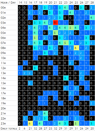

Guten Morgen,
Vorgestern und Gestern ist das System durchgelaufen.
Hier die Events gesamt
und hier die, die länger als 1 Sekunde dauerten.

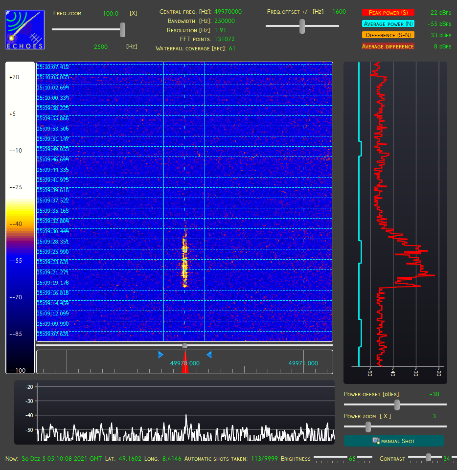

Event nr.
113​
Date
05/12/2021
UTC time
05:09:30.444
1638680970.897
Tune [Hz]
49971600
Bandwidth [Hz]
250000
49970000
49968750
49971250
2500
1,90735
Threshold behavior
automatic​
Upper threshold [%]
65​
Lower threshold [%]
45​
15,3916​
13,5259
Range from [Hz]
49969825
to [Hz]
49970175
Event state
Raising front​
Event peak
Falling front
-39,5626
-22,5801
-45,7142
Average peak [dBfs]
-46,4132
-39,2007
-37,2906
Noise (N) [dBfs]
-55,7156
-55,545
-55,2963
(S-N) [dBfs]
16,153
32,9649
9,58203
Average(S-N) [dBfs]
9,30239​
16,3443​
18,0056​
49970001
49969991
49969945
Standard deviation
0,226756
0,388398
0,19947
Lasting [mS]
2624
13126
55​
627​
9333​
73​
LOS Speed [m/s]
-13​

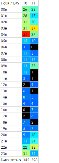

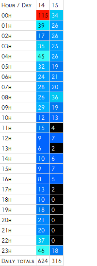

Guten Morgen,
die Anlage ist in den letzten 2 Tagen störungsfrei gelaufen.
Hier die Eventverteilung, links total und rechts die länger als 1 Sekunde
3537​
24​
LOS Speed [m/s]
-23​
Das war einer der markantesten.
Gruß Thomas

Guten Morgen,
es freut mich, dass Okke wieder dabei ist.
Vorgestern ist das Program hängen geblieben. Aber ich habs gleich gemerkt und neu gestartet, Es sind nur 10 Minuten verloren gegangen.
Event nr.
279​
Date
08/12/2021
UTC time
22:27:22.874
1639002443.265
Tune [Hz]
49971600
Bandwidth [Hz]
250000
49970000
49968750
49971250
2500
1,90735
Threshold behavior
automatic​
Upper threshold [%]
65​
Lower threshold [%]
45​
15,2141​
13,37
Range from [Hz]
49969875
to [Hz]
49970125
Event state
Raising front​
Event peak
Falling front
-33,1399
-22,1335
-45,0807
Average peak [dBfs]
-45,2997
-44,3829
-31,3095
Noise (N) [dBfs]
-54,4476
-54,4236
-54,5721
(S-N) [dBfs]
21,3077
32,2901
9,49144
Average(S-N) [dBfs]
9,14789​
10,0408​
23,2626​
49970024
49970010
49969894
Standard deviation
0,300533
0,309839
0,17207
Lasting [mS]
218
5469
106​
229​
2882​
22​
LOS Speed [m/s]
34​
Gruß Thomas
Guten Morgen,
entschuldige, da ist wohl was schief gelaufen.
leider ist das System gestern von 17:13 bis 23:22 ausgefallen.
Gruß Thomas

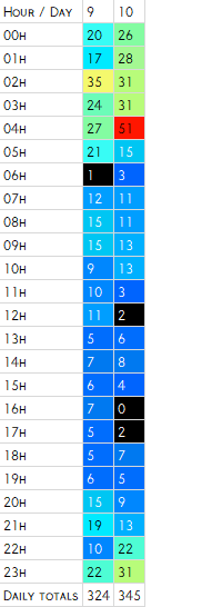

und noch eine Frage Thomas,
wenn da 1:00 Uhr steht, ist das das Intervall 00:00 bis 01:00 oder 01:00 bis 02:00 oder 00:30 bis 1:30?
