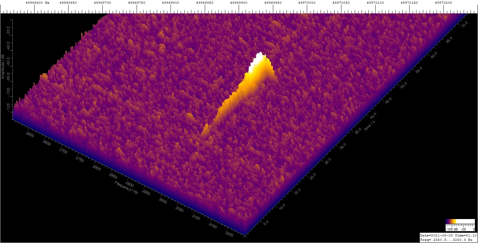

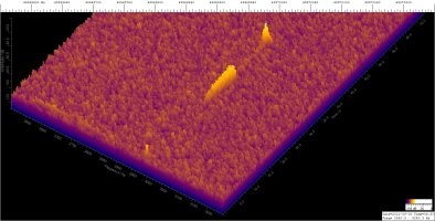

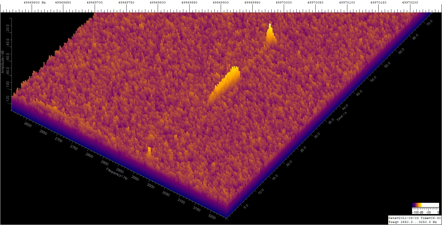

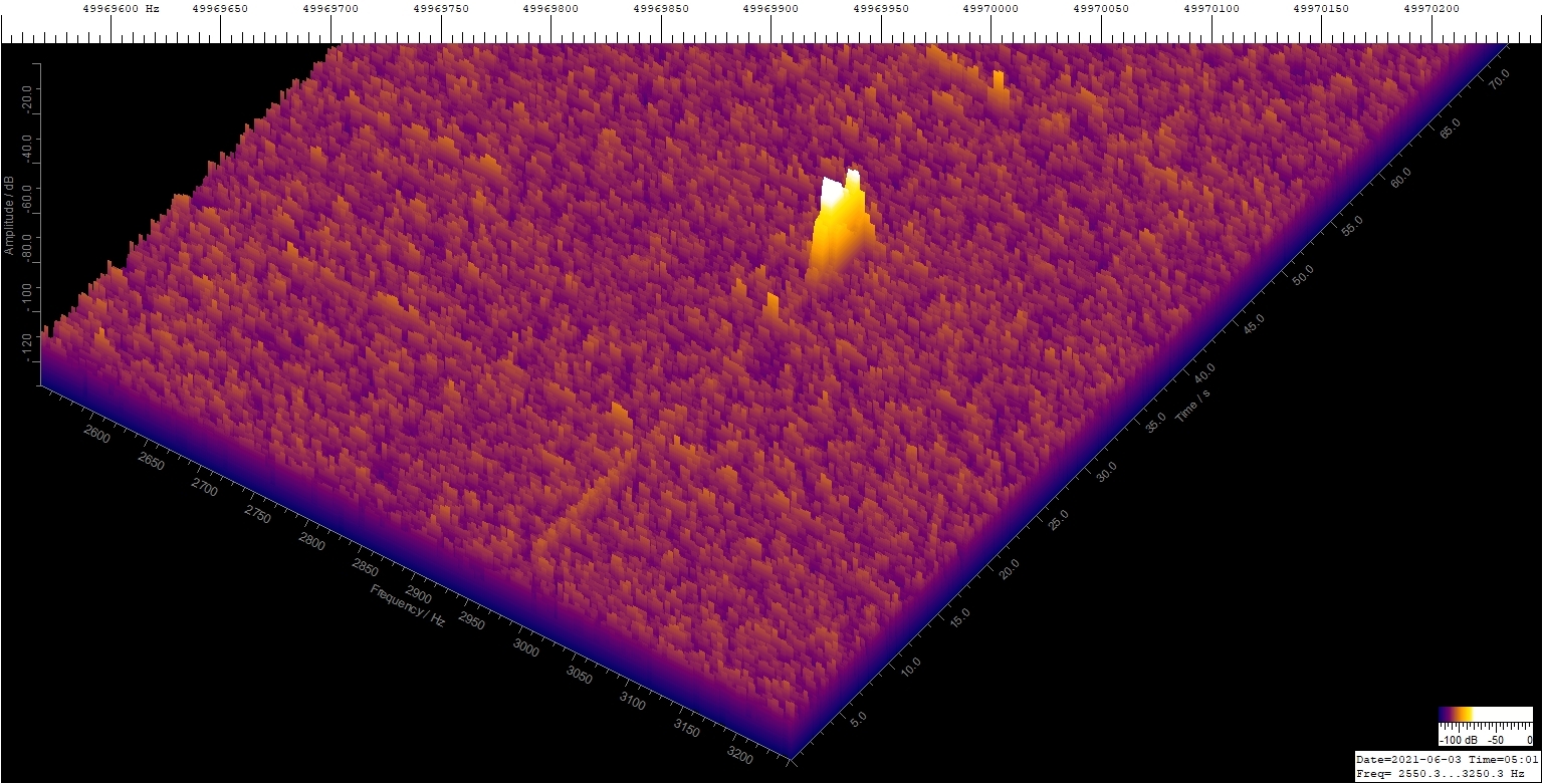

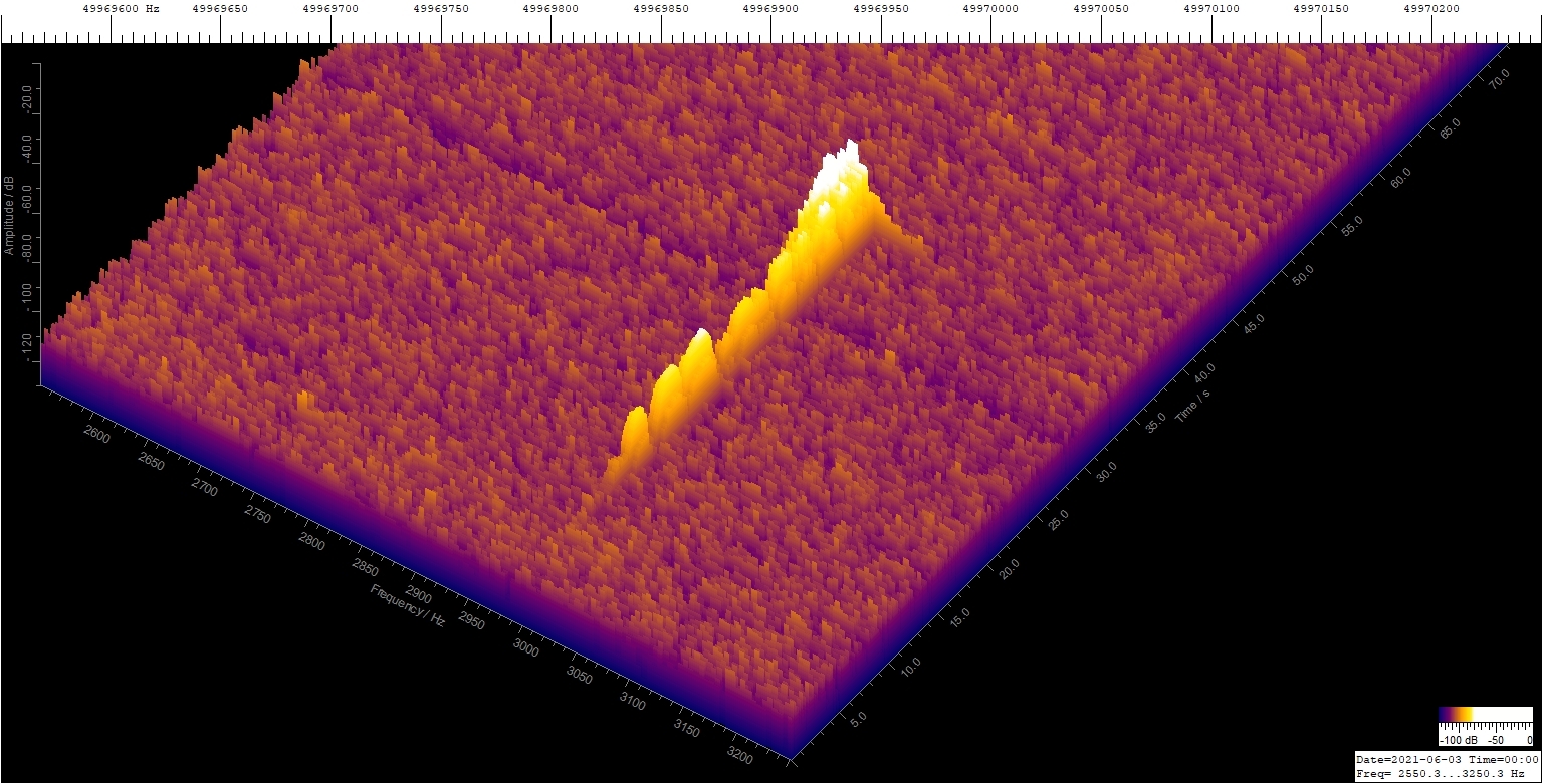

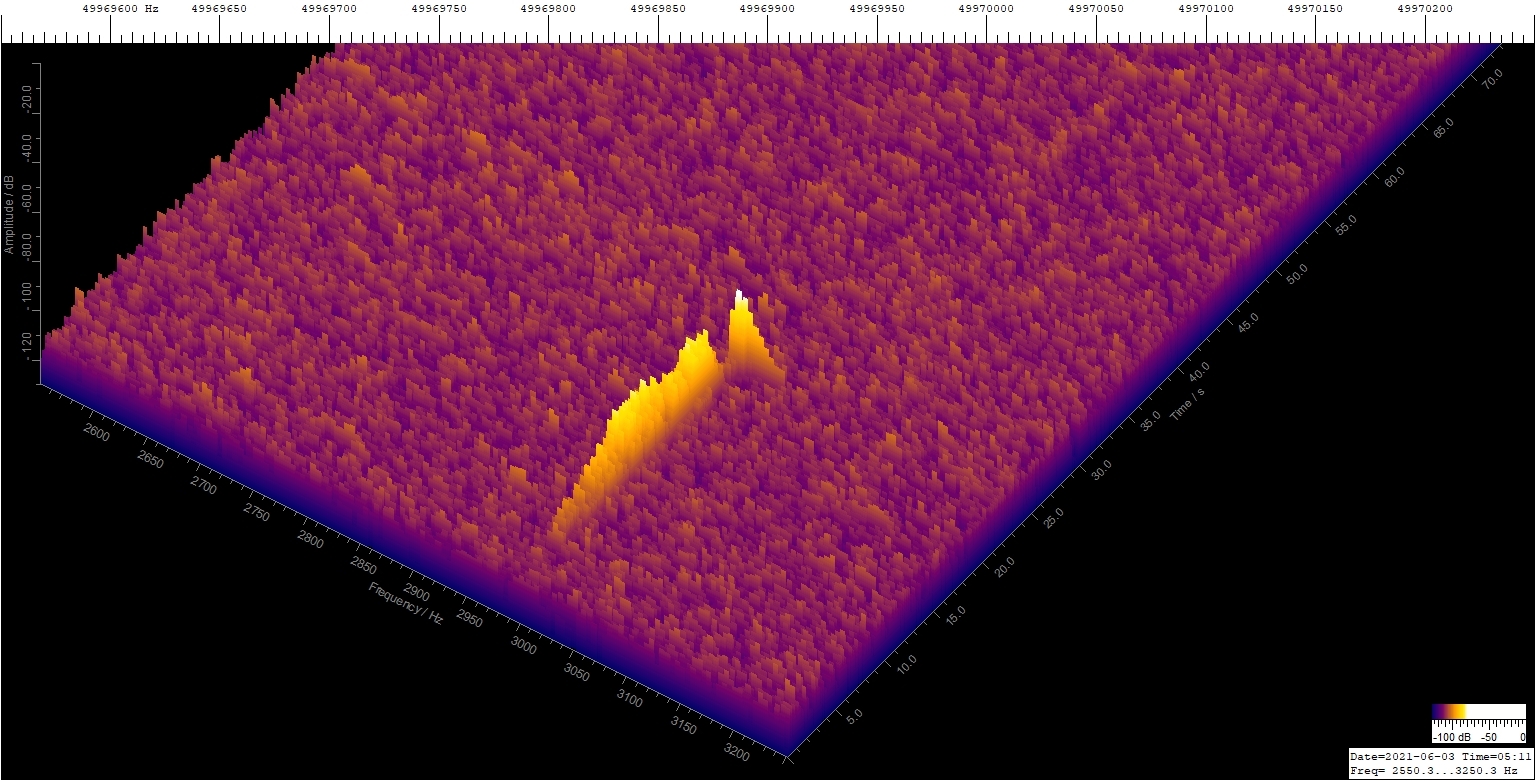

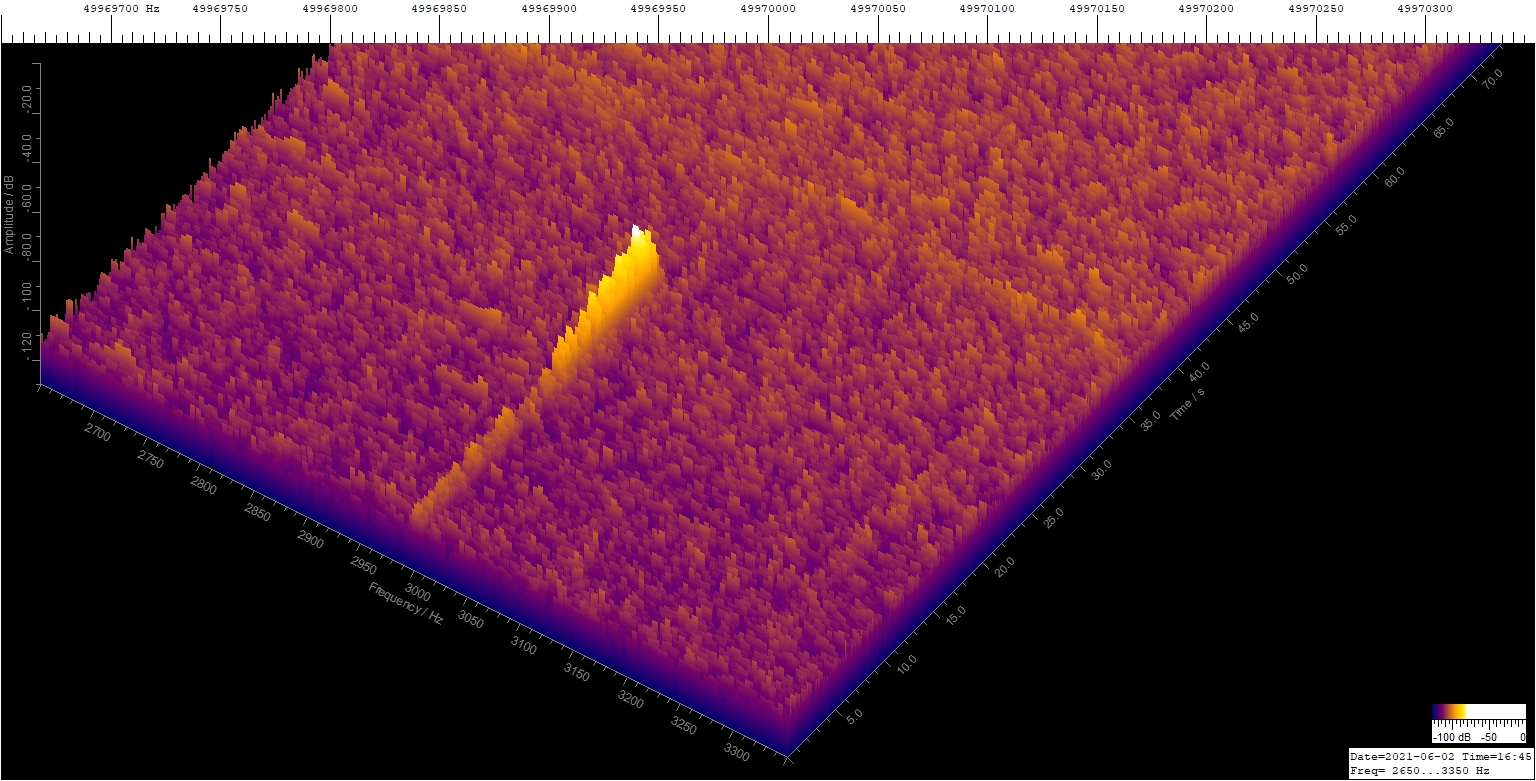

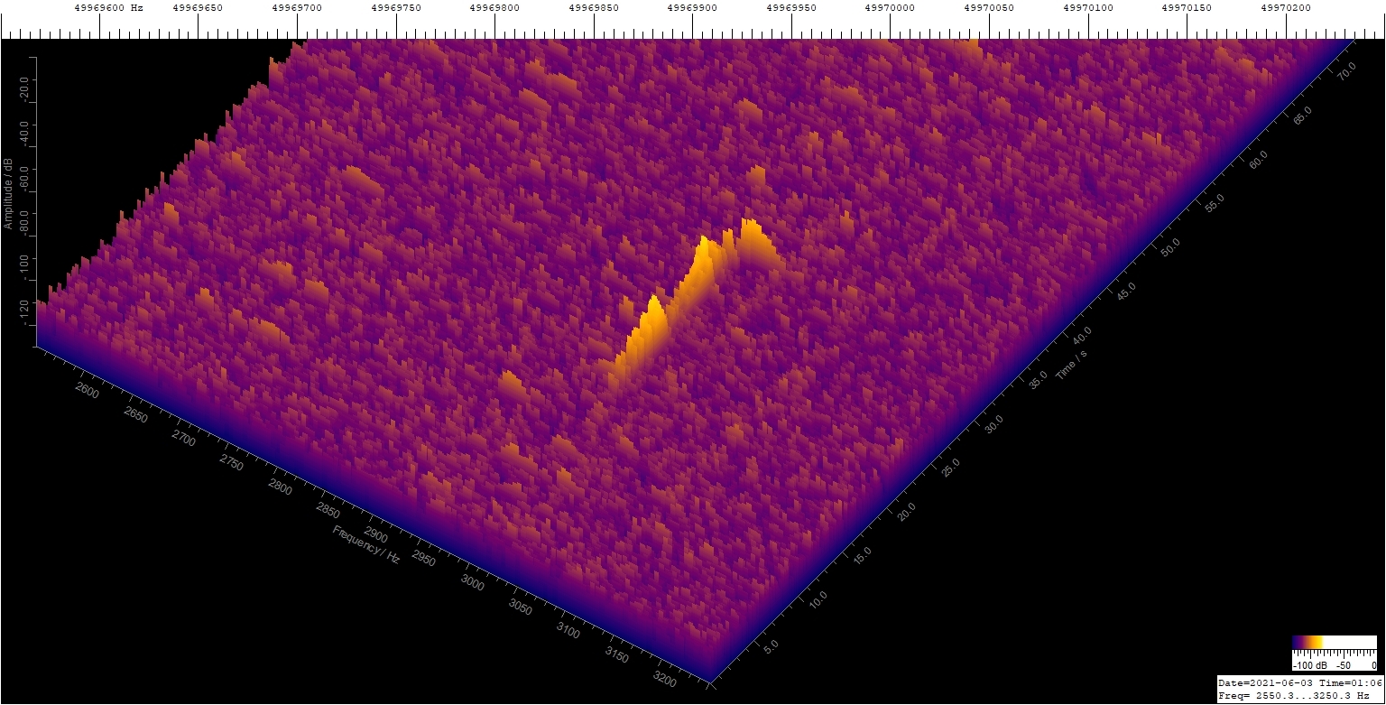

Dies ist nun meine BRAMS Ausbeute von heute. Parallel dazu habe ich GRAVES aufgezeichnet. Zwei zeitgleiche Echos sind hier abgebildet.
Viele Grüße,
Wilhelm

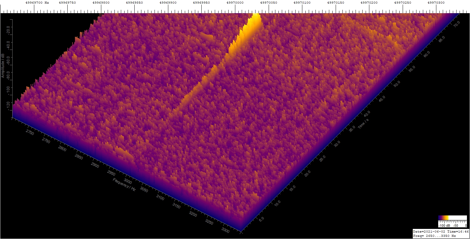

Moin zusammen,

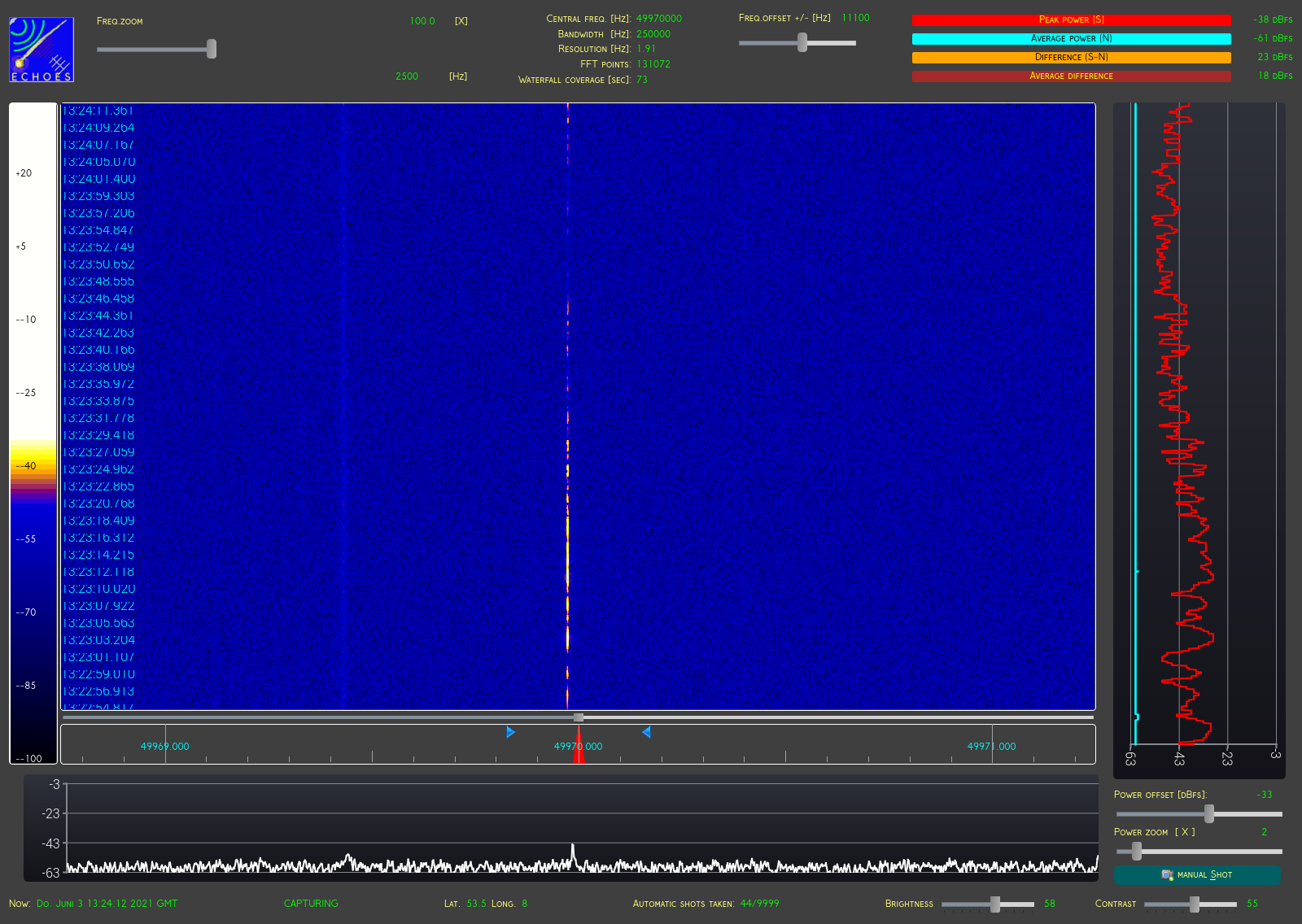

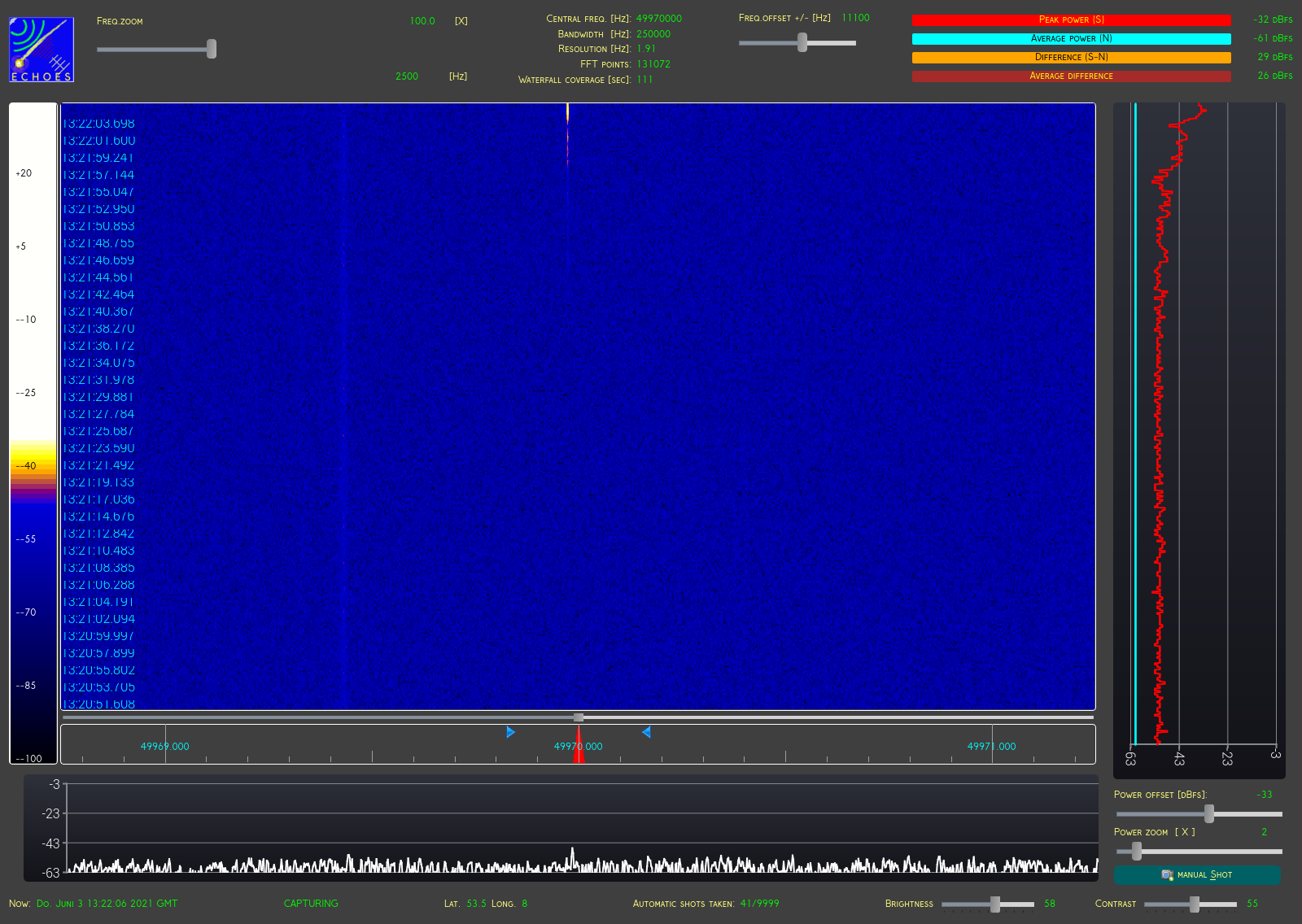

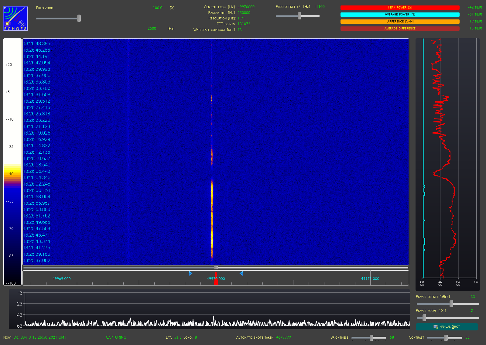

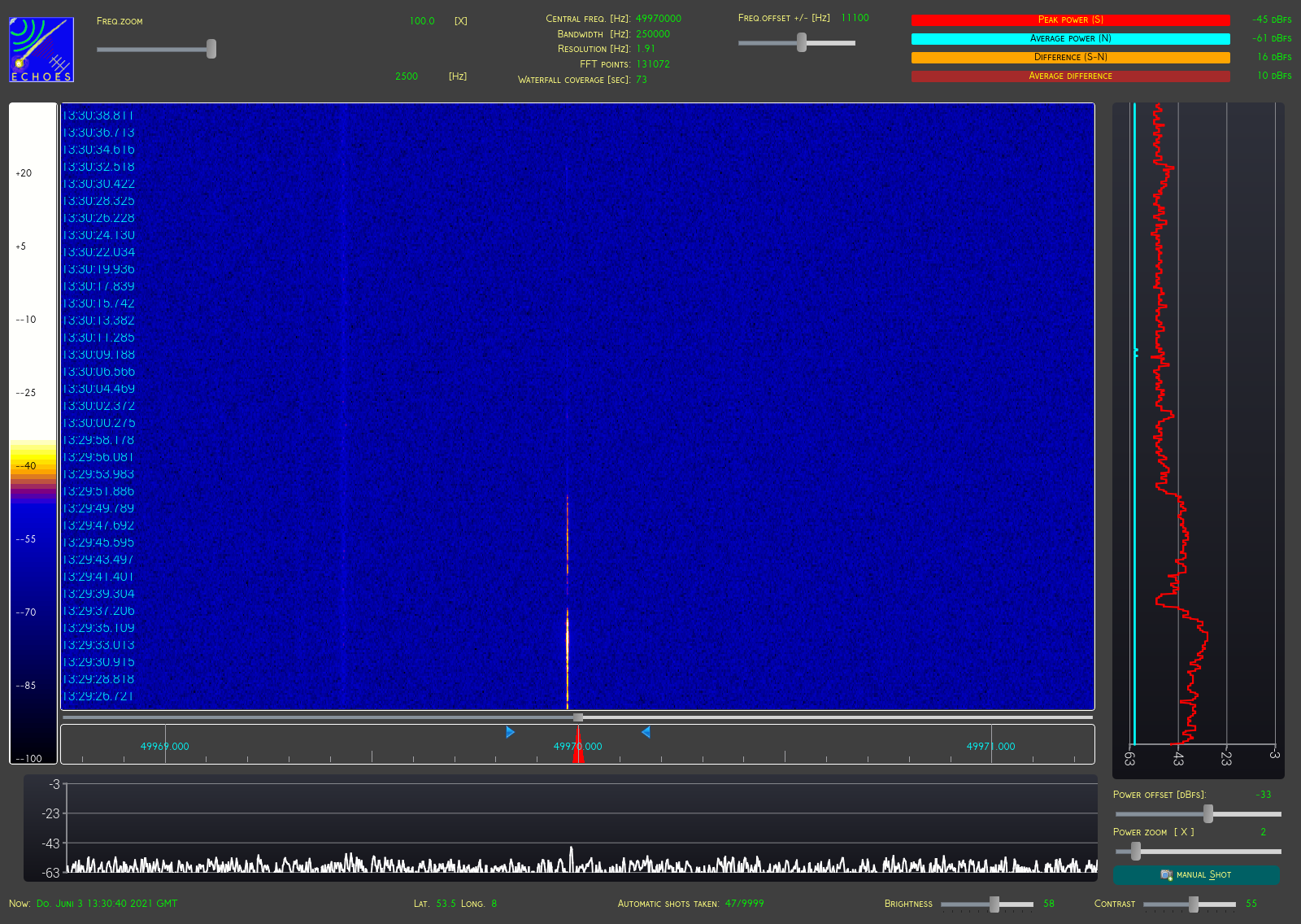

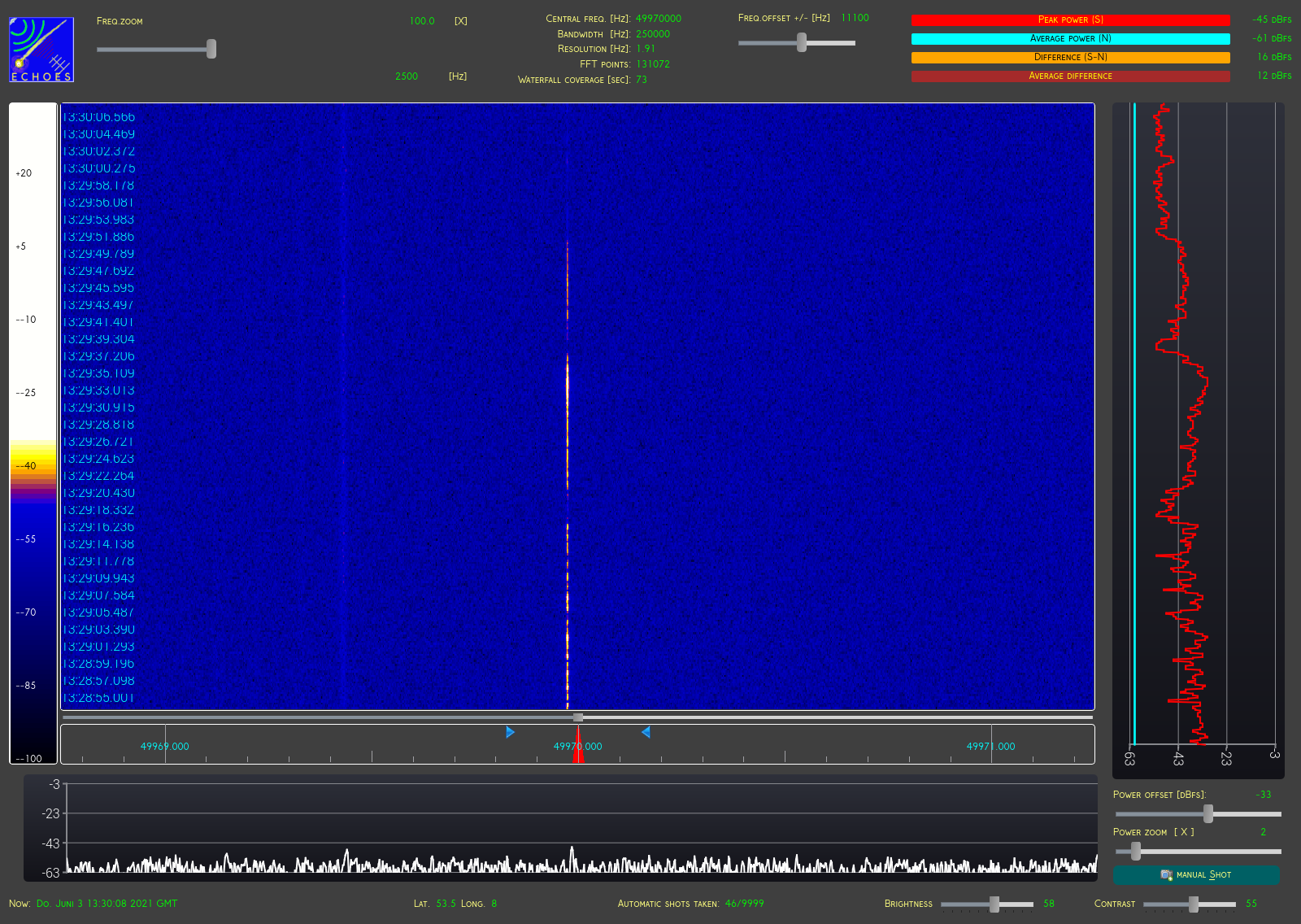

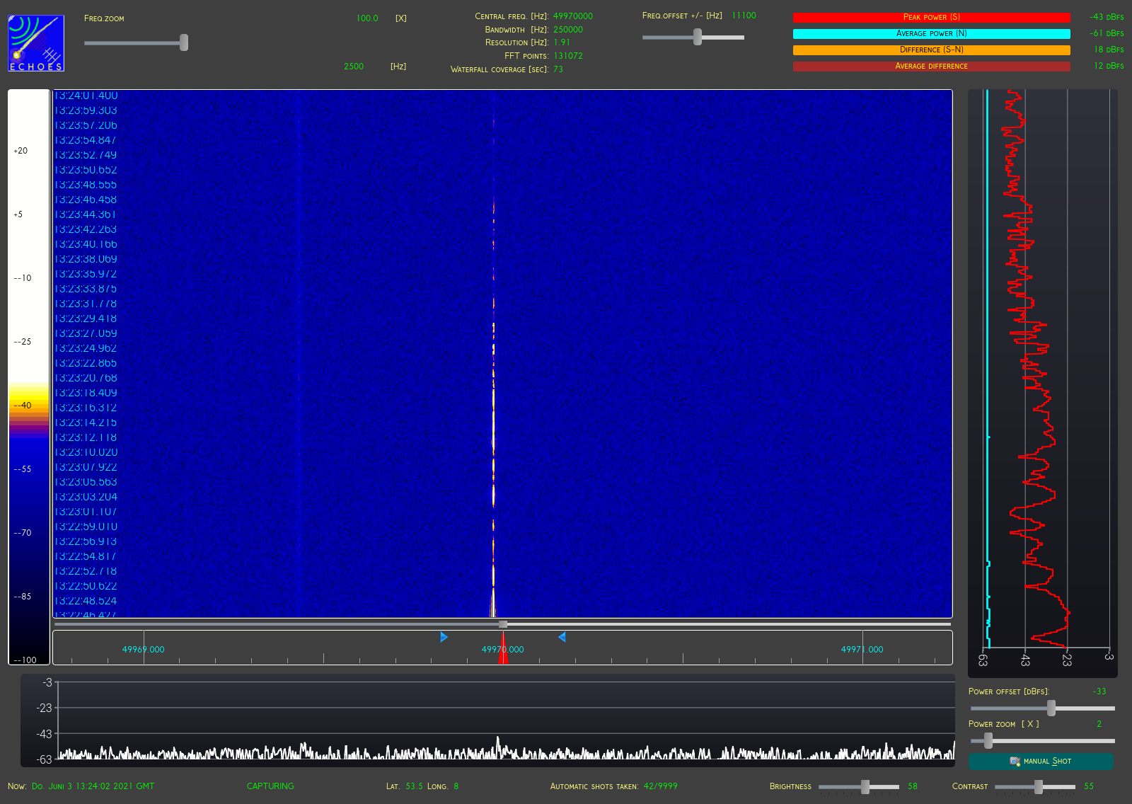

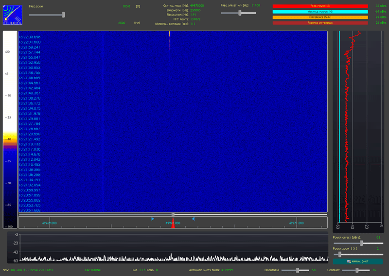

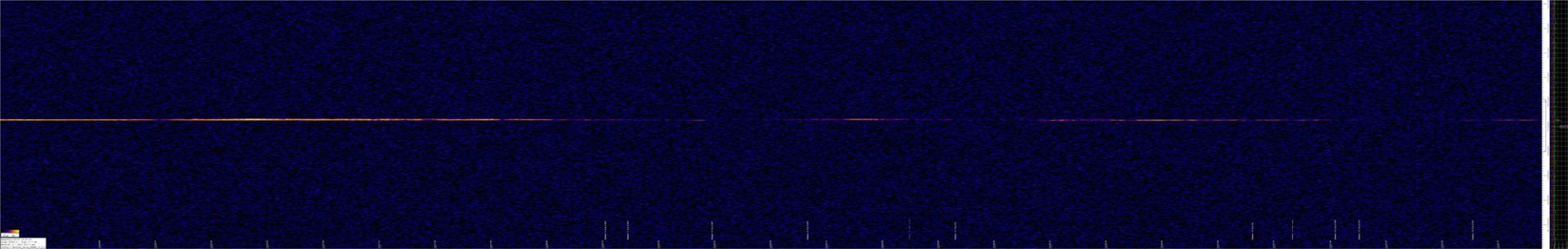

unten stelle ich gleich noch ein größeres Ereignis von gestern ein. Der Beginn war ca. 13:21 UTC, Ende so gegen 13:30. Aufgezeichnet habe ich es mit Echoes und SpecLab (hier stimmen die Zeiten nicht ganz), leider hat keine Software das komplette Ereignis erfasst, was ich sehr ärgerlich finde. Da ist noch Optimierungsbedarf :confused:
@Thomas 511 schön, dass es jetzt mit Echoes so gut läuft. Ich hatte am Raspberry übrigens auch immer wieder Ausfälle. Schuld war eine kurze USB Verlängerung zwischen Raspberry und dem SDR Stick - vielleicht ist das auch bei dir eine mögliche Fehlerursache?
@Wilm-52 Cool, dass jetzt noch ein "BRAMS-Mensch" dabei ist ;) Mit einer 6m Moxon (Eigenbau) habe ich auch die ersten BRAMS Beobachtungen gemacht - lief auch sehr gut, allerdings war die Antenne außen montiert und nicht ausreichend sturmsicher, daher dann der Umstieg auf eine HB9CV.
So, hier nun das etwas längere Ereignis von gestern:
Echoes:
autoshot_Georg_BRAMS_automatic_2021-06-03_00041.pngautoshot_Georg_BRAMS_automatic_2021-06-03_00042.pngautoshot_Georg_BRAMS_automatic_2021-06-03_00044.pngautoshot_Georg_BRAMS_automatic_2021-06-03_00045.pngautoshot_Georg_BRAMS_automatic_2021-06-03_00046.pngautoshot_Georg_BRAMS_automatic_2021-06-03_00047.png
SpecLab:

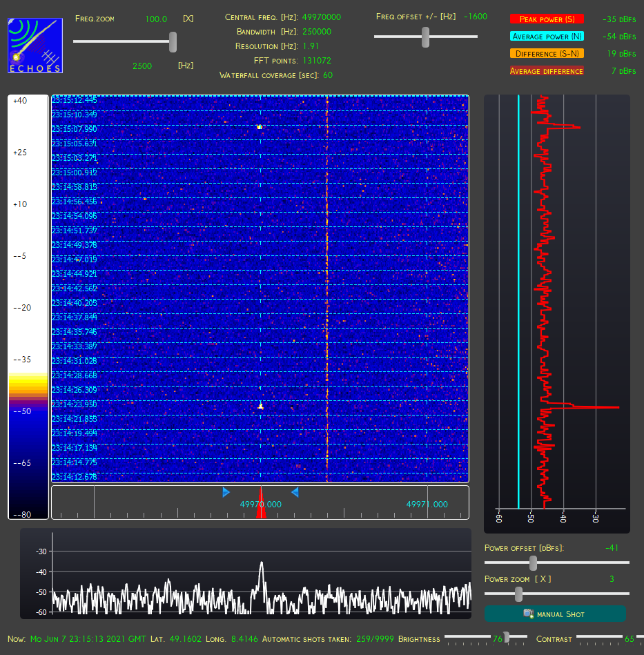

Um 14:42:17 UT hat er einen Doppelschlag als einen gelogt.
Um 23:15:13 UT gab es einen sehr lauten Kracher.

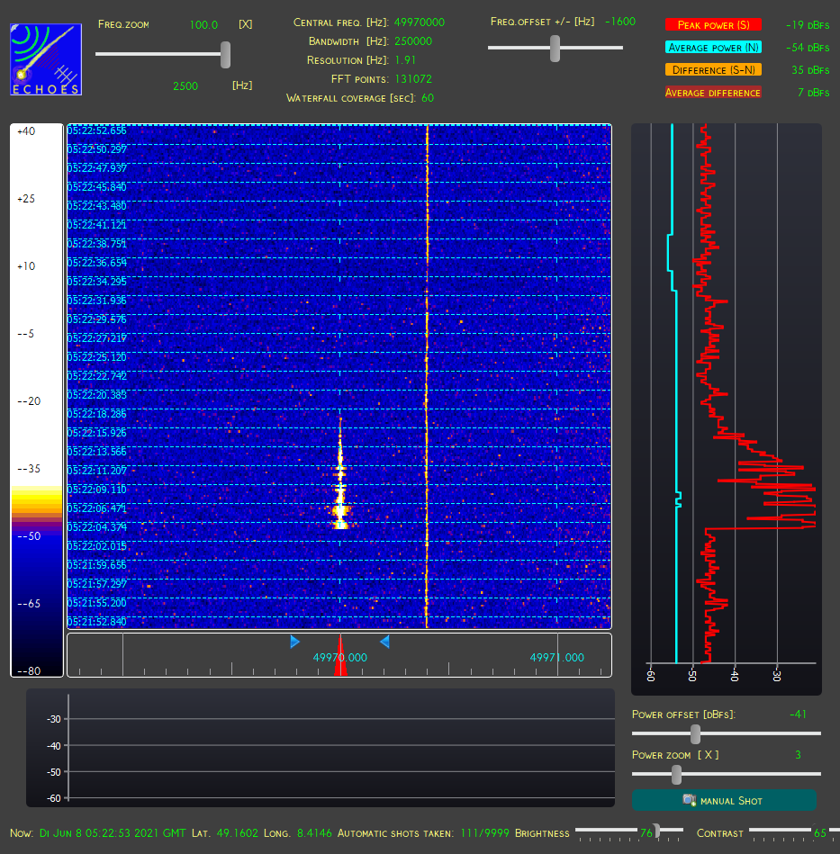

Gestern hat Echoes 369 Einschläge registriert. Ich hab gestern noch die Definition von Overdense auf 2 Sekunden Dauer und mehr eingestellt und einen separaten Underdense-Plot machen lassen. So sind 20 Overdense Meteörs registriert worden. Eine Satistik gab es heute nicht. Möglicherweise morgen wieder.
Hier zwei Overdense (Raucher).
Dernum 5:22:53 UT war mit -19,61 dBm (laut Echoes Daily Report) der lautetste.
