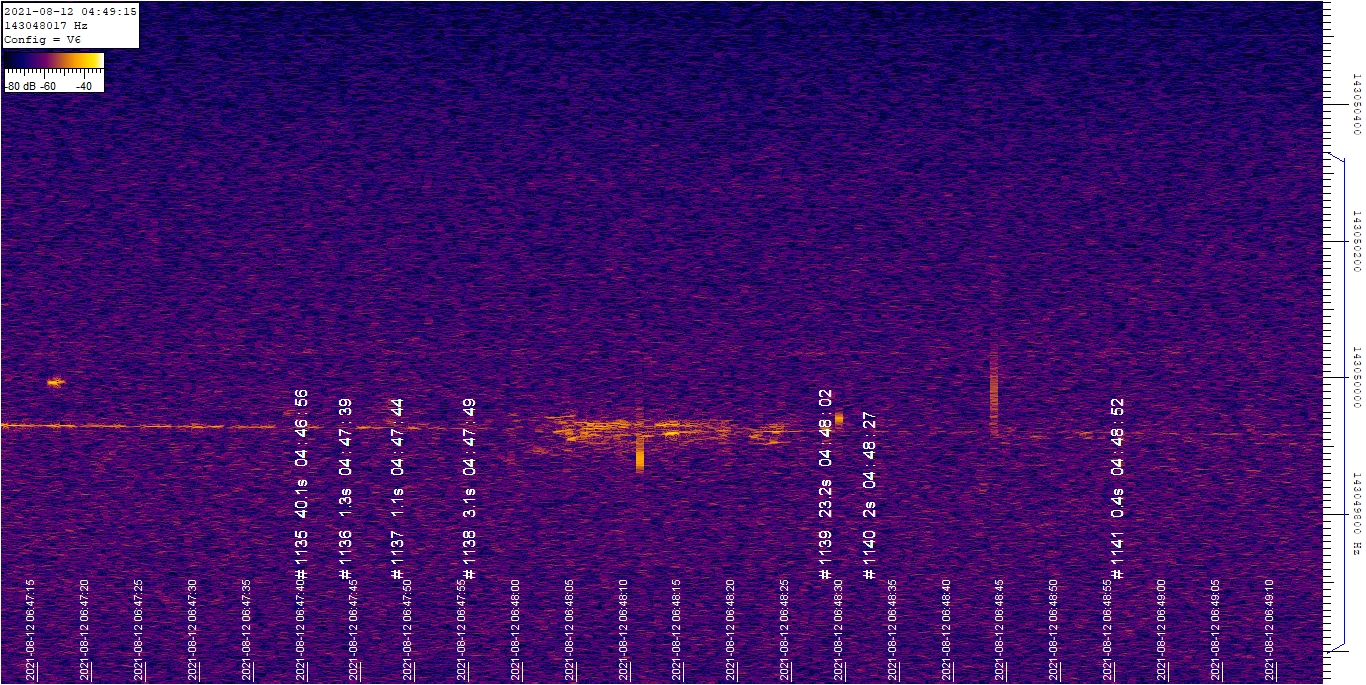

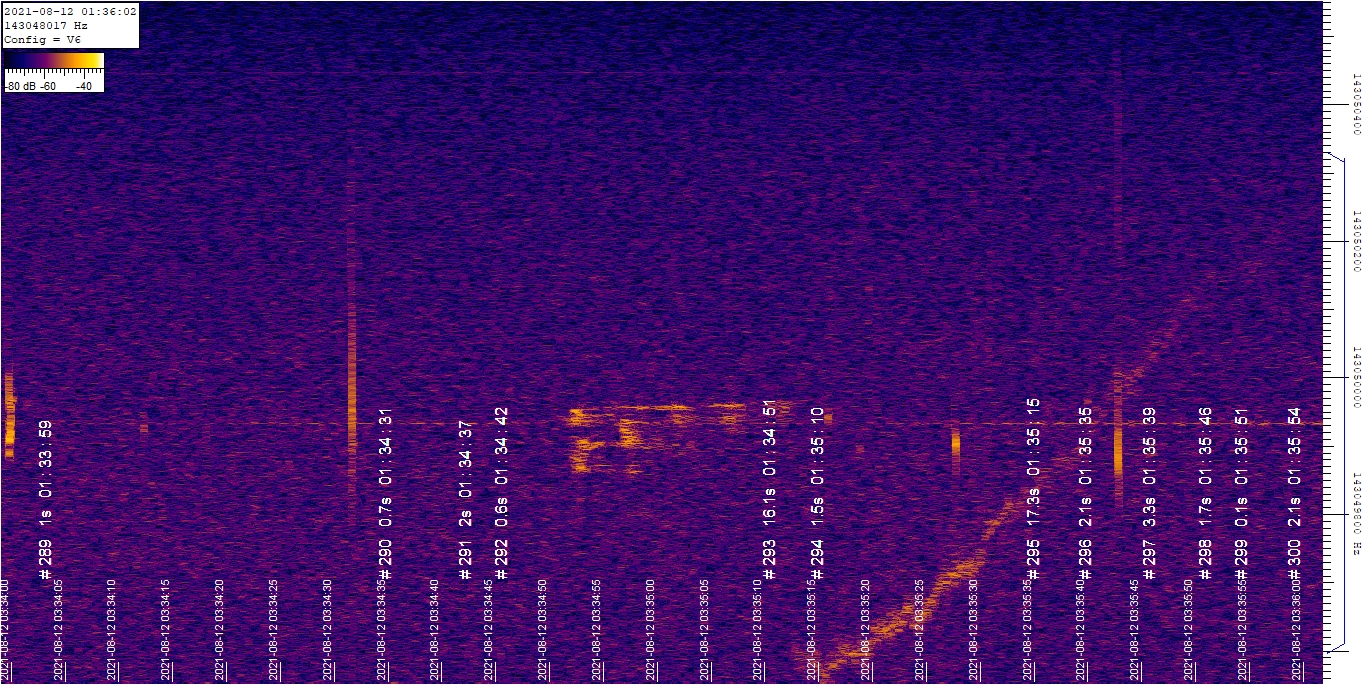

Hallo alle,
hier war die letzten Tage einiges los, ich konnte mich nicht früher kümmern, aber abends war hin und wieder lohnende visuelle Beobachtung angesagt.
18kDateien, uff, wie soll ich das bloß alles sichten und auswerten? :)
Wär ein Fall für Kinderarbeit, aber am Wochenende kamen die Großeltern und haben meine Kleinen für die Ferien abgeholt.
Ich hab jetzt mal manuell ein paar Dinge, die mir beim durchscrollen als highlights erschienen, markiert (b=burst, s=single).

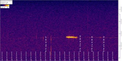

Moin Ulrich.
"During 26 years, Ulrich S made 169 different observation sessions during which he saw 7071 meteors (an average of 41.84 meteors per sessions).
Ulrich S observed for a total of 359 hours and 39 minutes (total teff: 359.66)."
Sehr "im Po Sand"
Wusste gar nicht, dass der Rest , wie immer auch die Bezeichnungen sind. keine Leuchterscheinungen hinterlässt.
:rolleyes:
LG
Richard

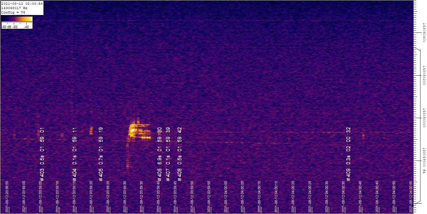

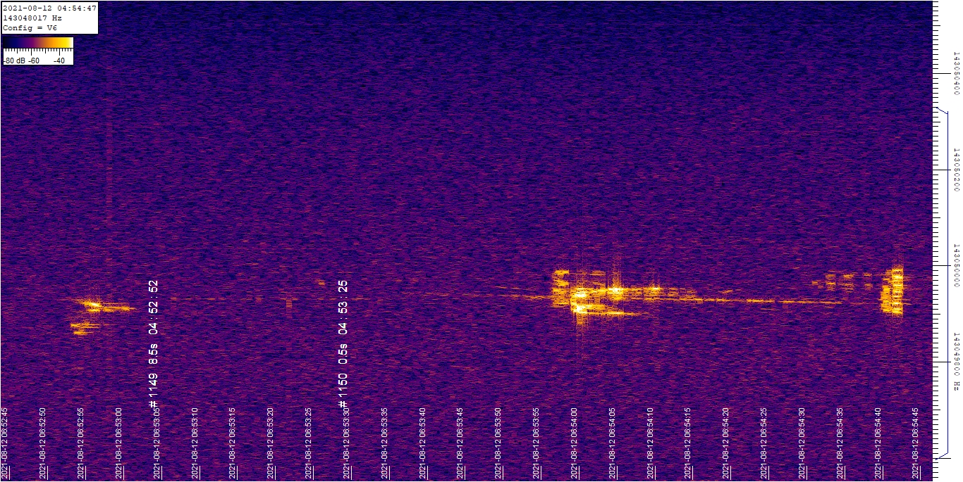

Tach....
Uiiii....das ist schon eine reife Leistung ...vor allem: Draußen....Hut ab !
Zu den Meteörs mit und ohne Leuchterscheinung:
Wenn ich mal so aus dem Bauchgefühl heraus meine ca. 2000 screenshots pro Nacht durch den Kopf rattern lasse:
Die überwiegende Mehrzahl aller Ereignisse findet im Kleinstbereich (Sandkorngröße und kleiner) statt. Die sind mit Sicherheit visuell nicht zu sehen. Auch der untere Mittelbereich zw. -100 und -80 dB dürfte visuell kaum zu sehen sein.
Bei ganz dunklem Himmel könnte die obere Mittelklasse zw. -80 und -60 dB teils sichtbar sein.
Wenn ich nun unseren durchschnittlich hellen Nachthimmel mit berücksichtige, dann dürften max. mit viel Glück bis zu 5 % der Meteore zu sehen sein - m.E. aber realistisch weniger. Dies für den durchschnittlichen Meteorfall - ohne jetzt ein Maximum eines kräftigen Schwarms zu berücksichtigen. Da sieht man anzahlmäßig mehr - aber auch die "Dunkelziffer", also die Anzahl der Meteore unter -100 dB und unter -80 dB ist natürlich höher.
Insofern sind Ulrichs Beobachtungen schon "outstanding" :y::y::y:
Wenn ich meine Perseiden-Beobachtungssessions in jungen Jahren, als ich noch in der "Astronon. Arbeitsgemeinschaft Mainz" aktiv war mit den Ergebnissen der Radiobeobachtung heute vergleiche:
Ganze Nächte um die Ohren gehauen und so rund 30-40 Sichtungen pro Nacht - bei damals noch dunklerem Himmel.
Meist aber Frust, da Wolken aufzogen.
Heute im warmen Zimmer oder Bett (Anlage läuft ja alleine) pro Nacht, wenn man alle Ereignisse nimmt: Durchaus eine vierstellig Anzahl...wobei GRAVES und meine Anlage ja nur einen kleineren Teil des Himmels abscannt.
Aber egal wie:
Die Meteorbeobachtung, ob nun visuell im Freien, per All Sky Cam oder am Radioempfänger:
ES MACHT SPASS !
(...und das Freisetzen von Endorphinen soll ja das Leben verlängern und gesund erhalten) :love:
LG Eberhard

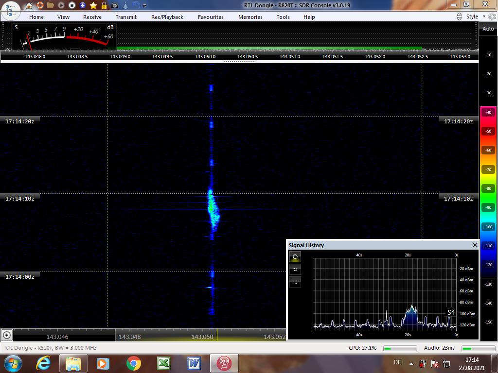

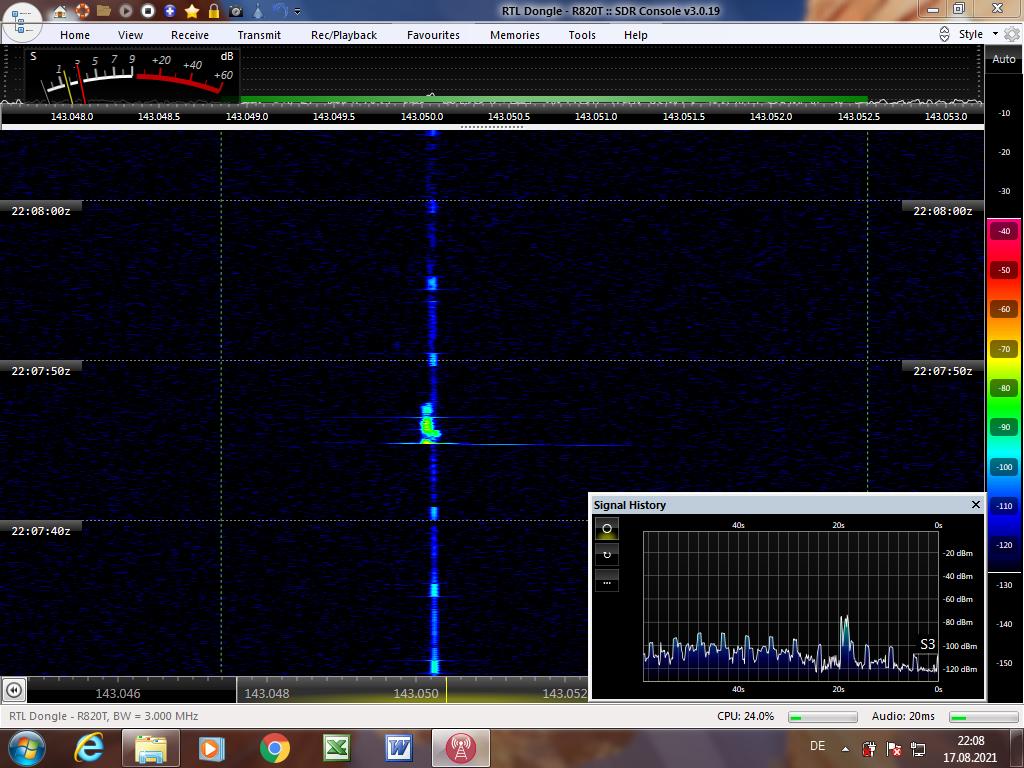

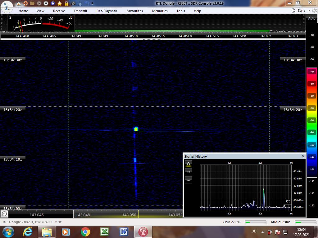

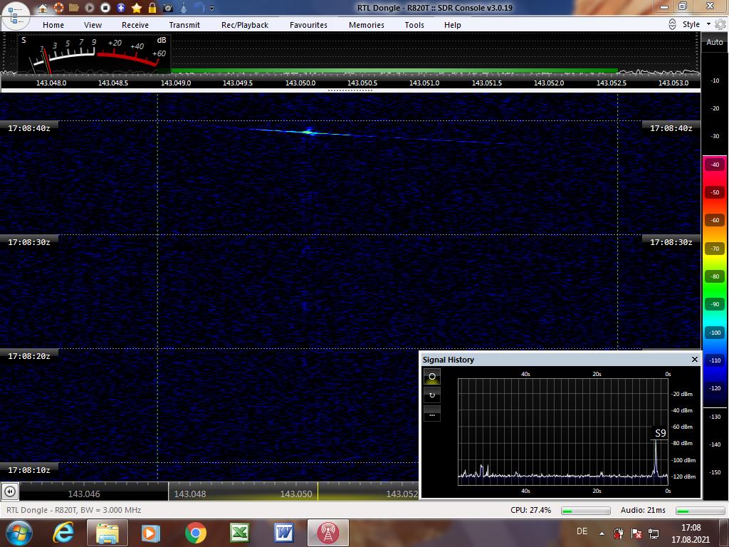

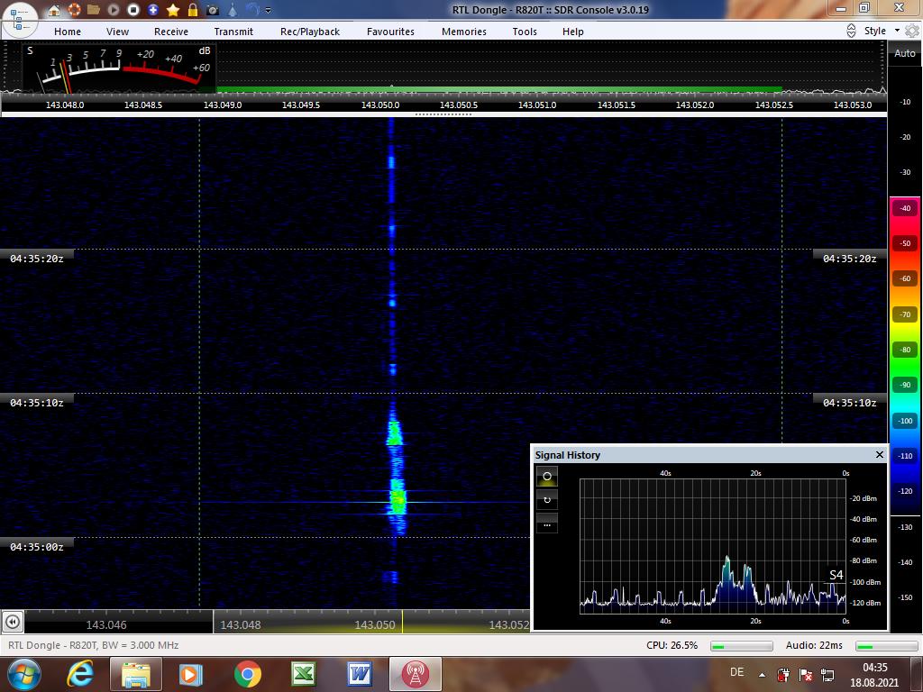

es geht wieder in Richtung Sparprogramm.....
Letzte Nacht 95 Ereignisse zw. -100 und -80 dB und neun zw. -80 und -60 dB.
Ein recht langsamer Verdampfer gestern um 17:08 und ein magerer 25 sek. Raucher heute Morgen um 02:50. Ansonsten keine besonderen Kracher.
LG Eberhard

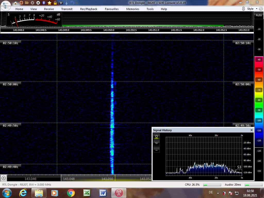

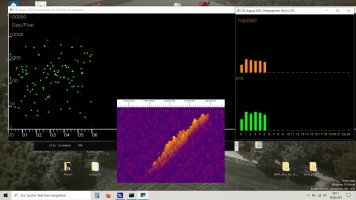

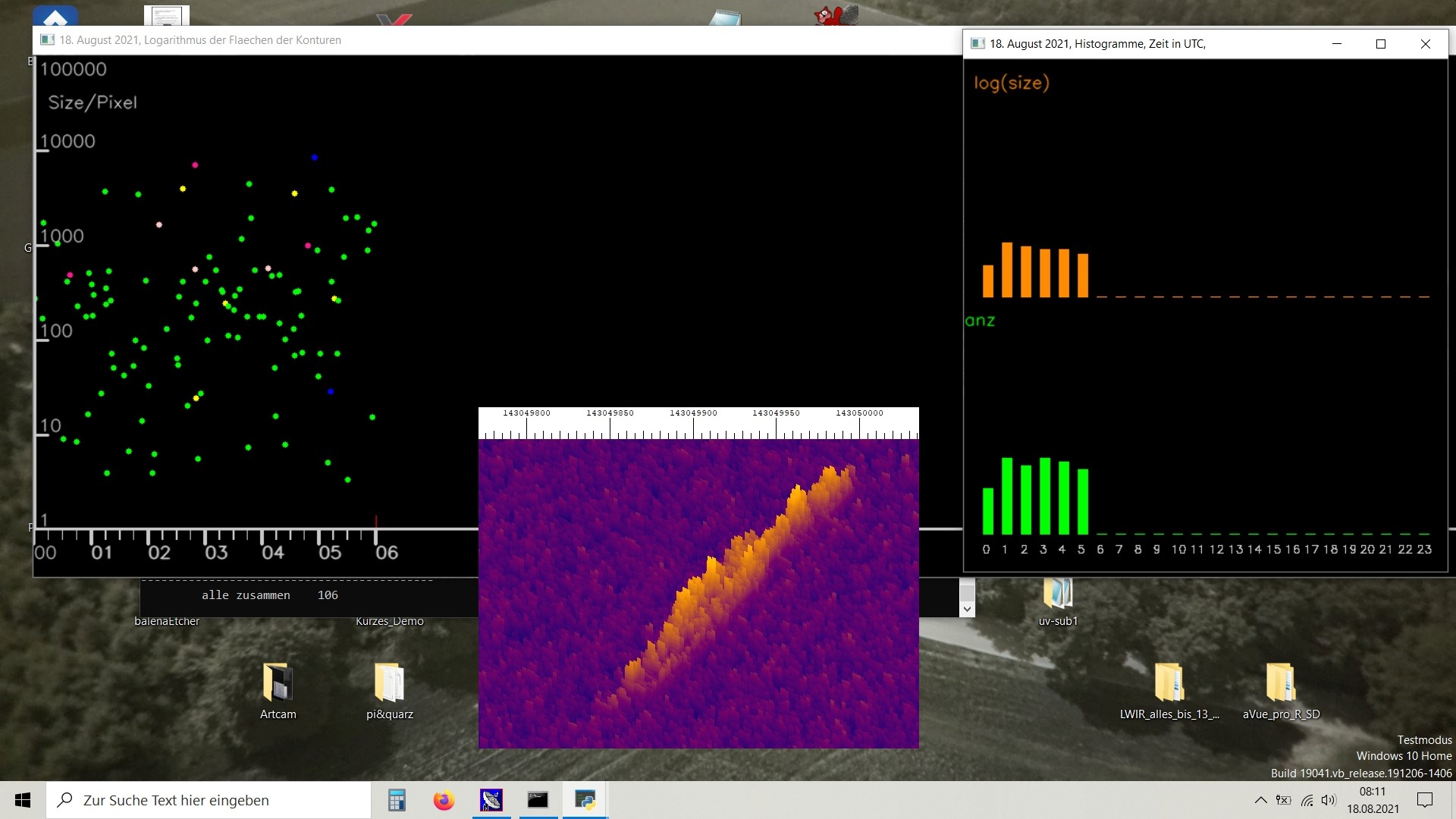

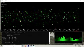

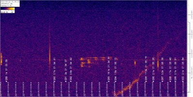

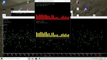

Guten Morgen,
es ist doch auch schön, wenn es etwas ruhiger zugeht.
Mein Log-Programm läuft nun auch schön stabil.
Viele Grüße,
Wilhelm

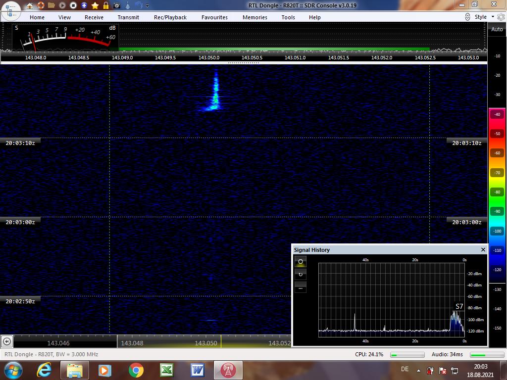

letzte Nacht 95 Ereignisse zw. -100 und -80 dB und acht zw. -80 und -60 dB.
Keine exorbitanten Kracher, nur ein magerer 20 sek. Raucher.
Schaut mal bei "www.spaceweather.com" nach - interessanter Bericht zum Perseiden-Ausbruch.
LG Eberhard

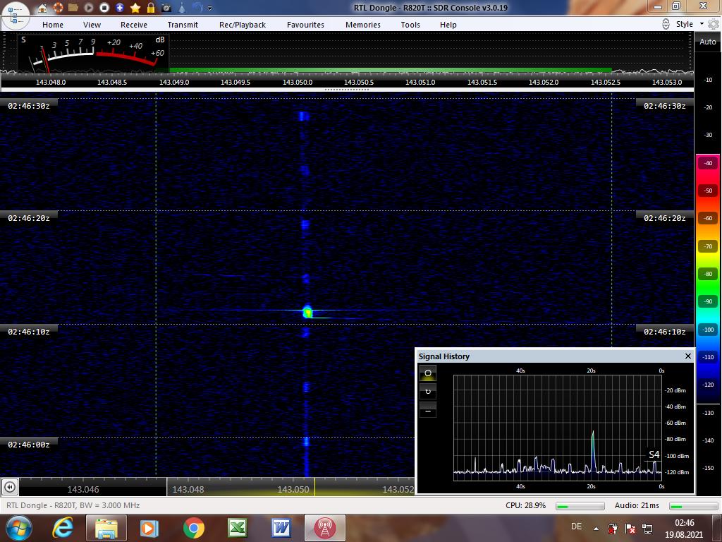

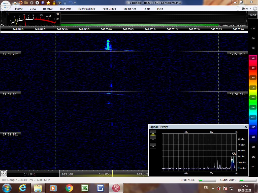

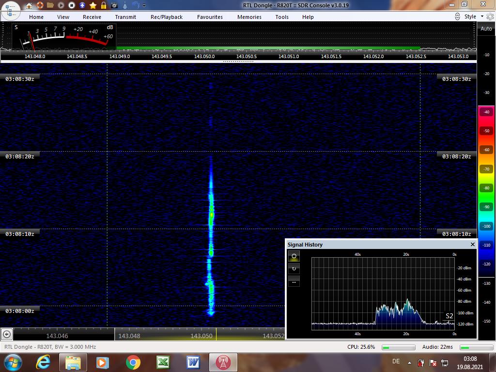

...ein paar dickere Einzelkracher und ein magerer Raucher....es herrscht wieder Diätprogramm.
98 Ereignisse zw. -100 und -80 dB und neun zw. -80 und -60 dB.
LG Eberhard

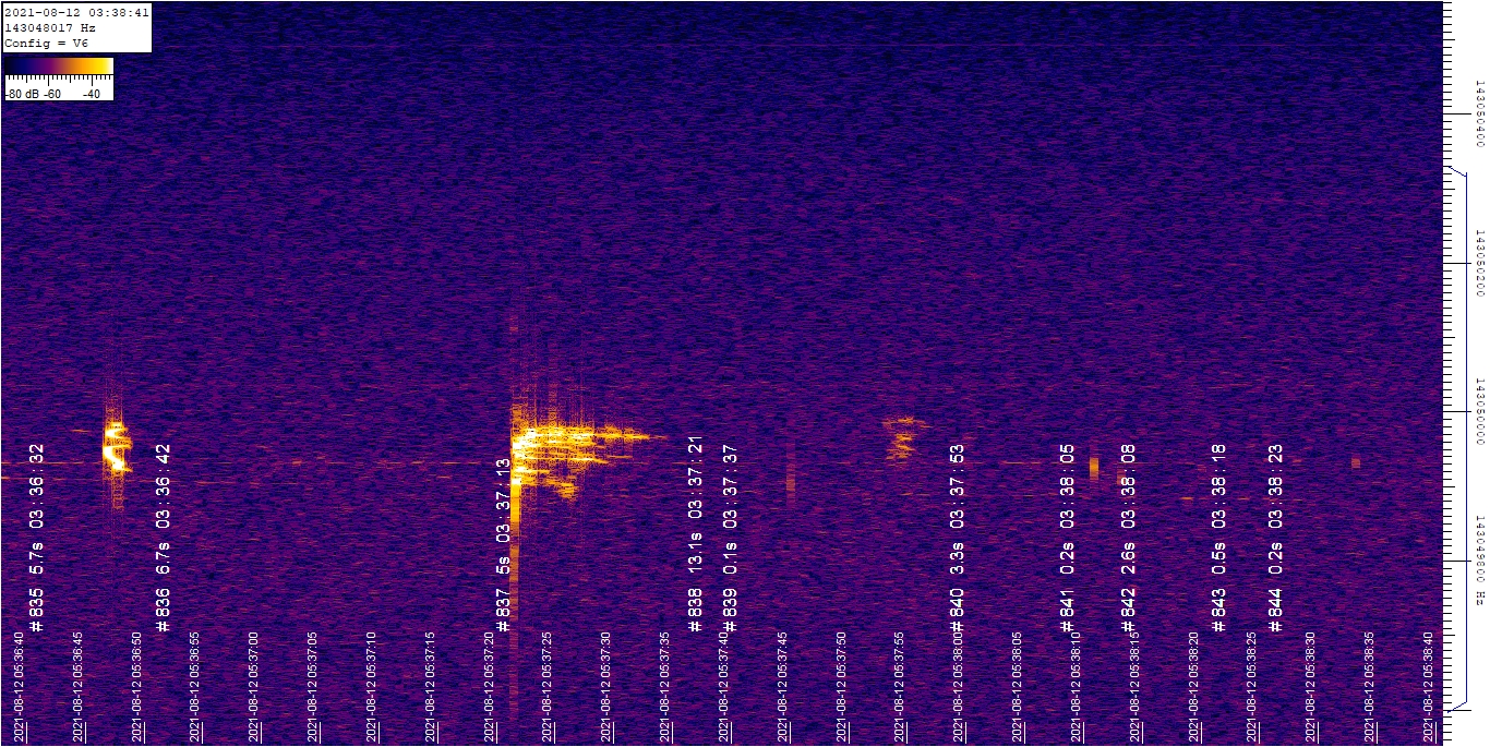

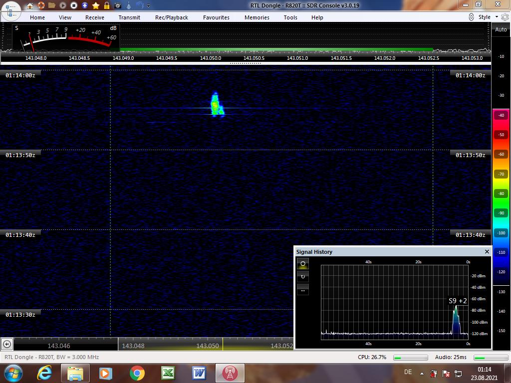

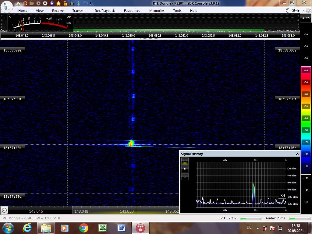

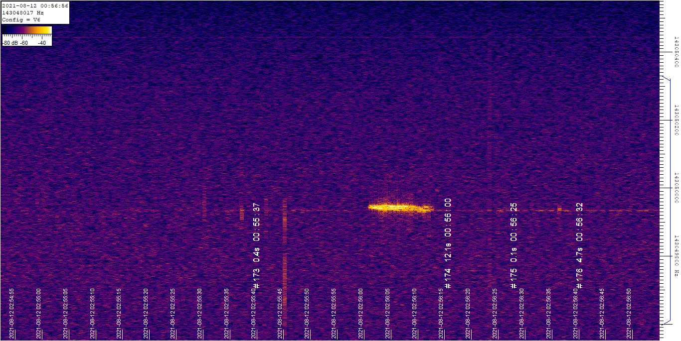

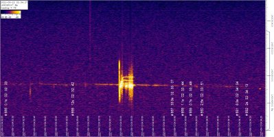

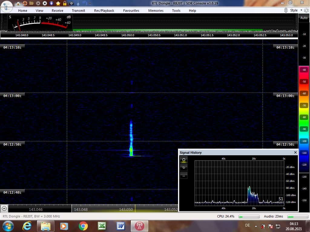

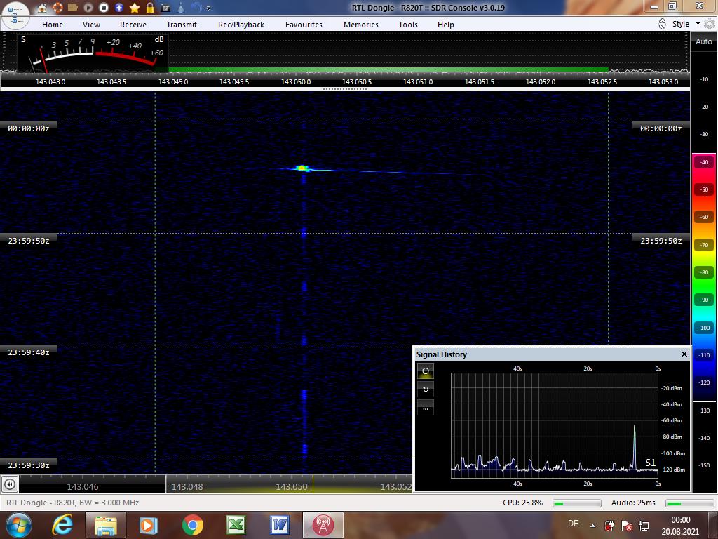

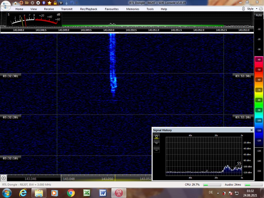

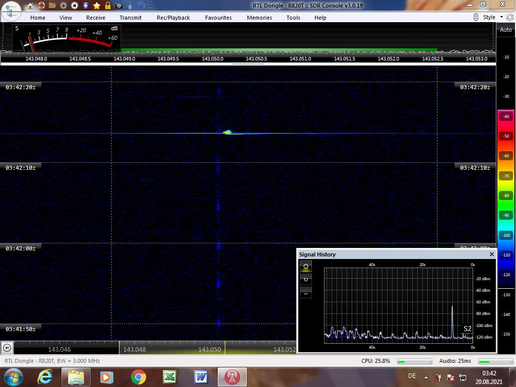

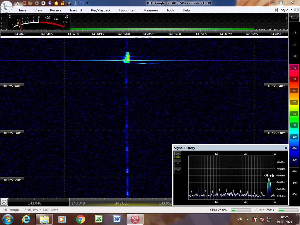

letzte Nacht jede Menge Kleinkram "in der Luft".
105 Ereignisse zw. -100 und -80 dB, aber nur sieben zw. -80 und -60 dB.
Nur ein größerer Kracher mit -60 dB um 18:58 UTC gestern Abend.
LG Eberhard

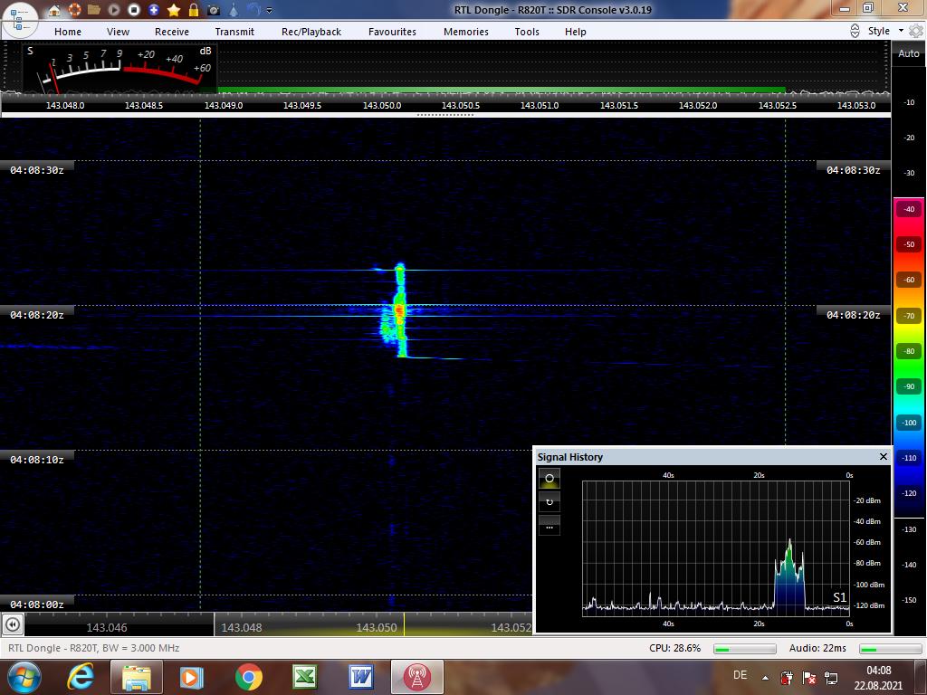

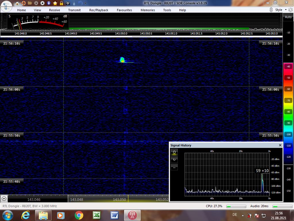

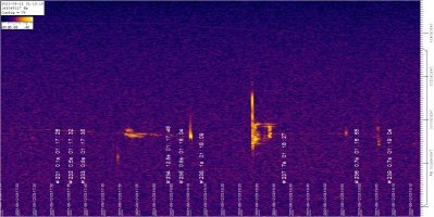

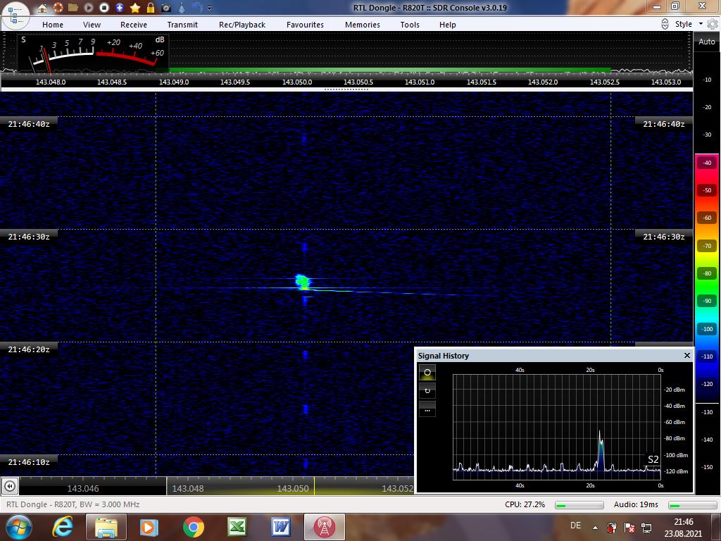

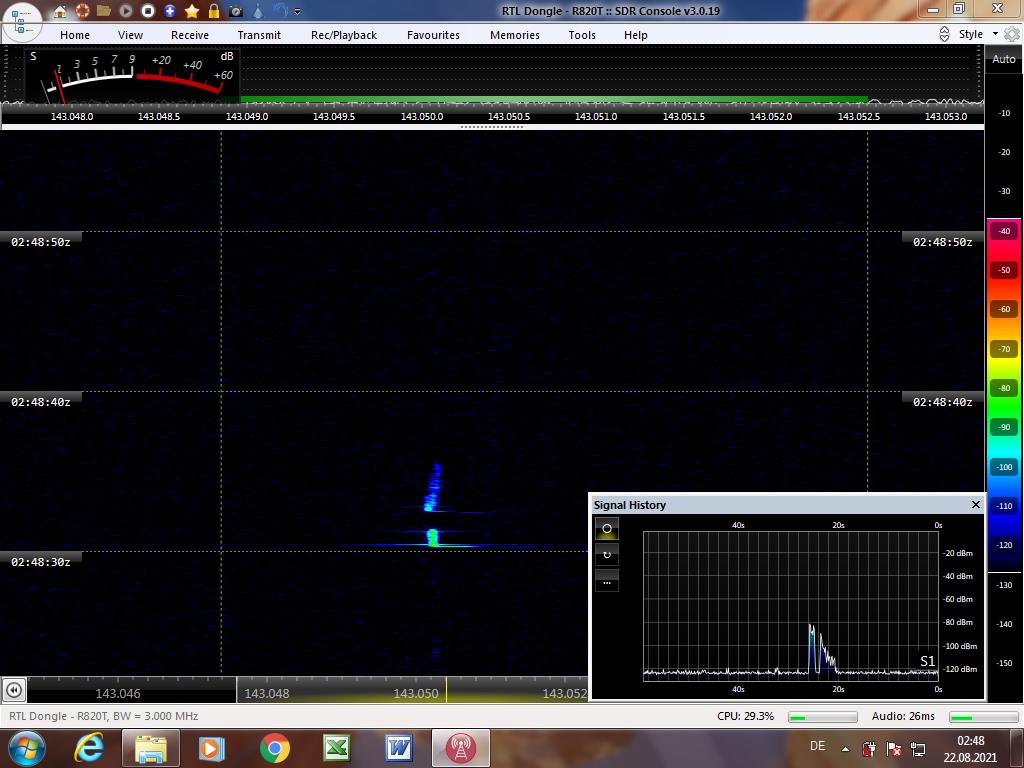

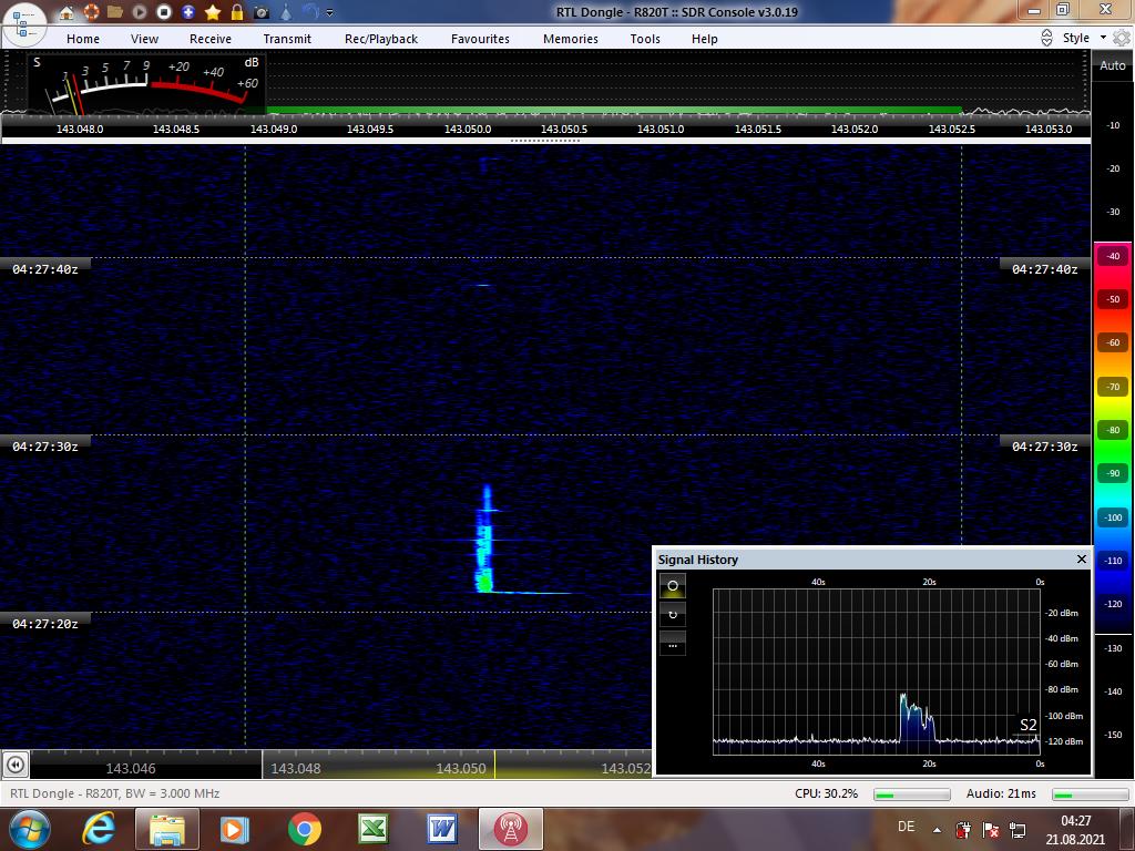

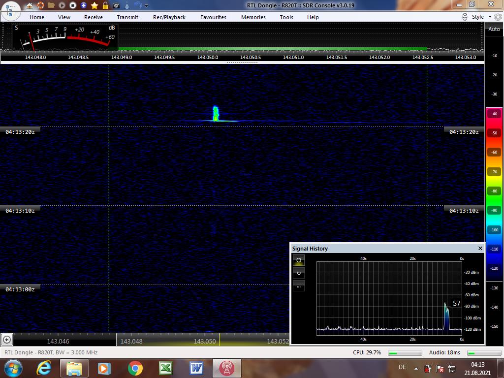

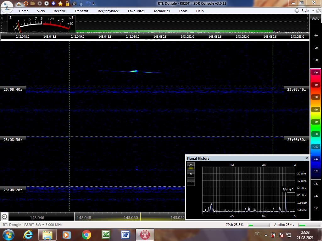

auch letzte Nacht noch ne ordentliche Schippe Kleinst- und Kleinkram. Bei den größeren Verdampfern war vornehme Zurückhaltung.
104 Ereignisse zw. -100 und -89 dB, fünf zw. -80 und -60 dB und um 04:08 UTC heute Morgen ein fetter Kracher, der leicht über die -60 dB kam.
Viele Blitze aufm Schirm gehabt (s. screenshot 23:48)....und vom Donner wach geworden....schnell alle Antennenleitungen meiner Kurzwellenantennen "abgefummelt"....
Ein "Tandem-Einschlag" um 02:48.
LG Eberhard

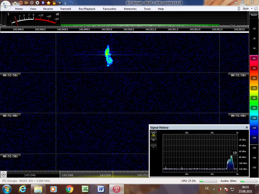

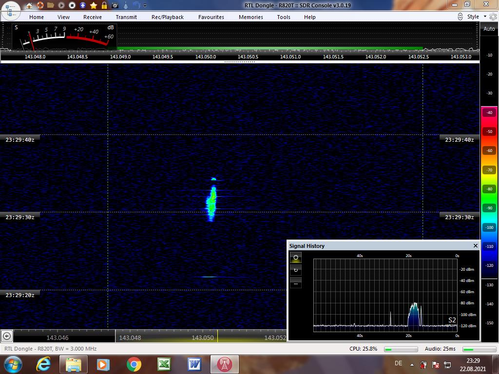

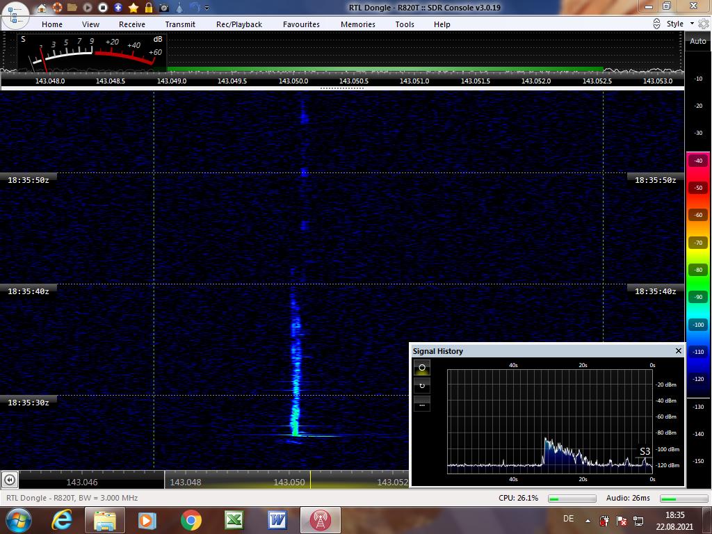

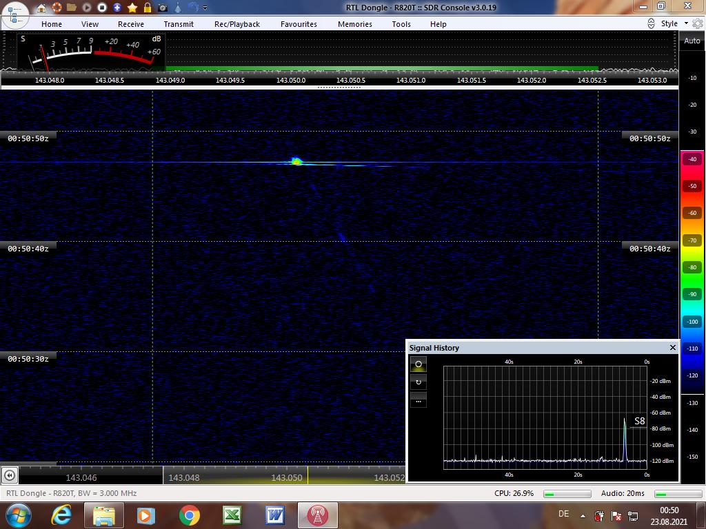

nach wie vor hohe Aktivität im Kleinbereich.
105 Ereignisse zw. -100 und -80 dB und 10 zw. -80 und -60 dB.

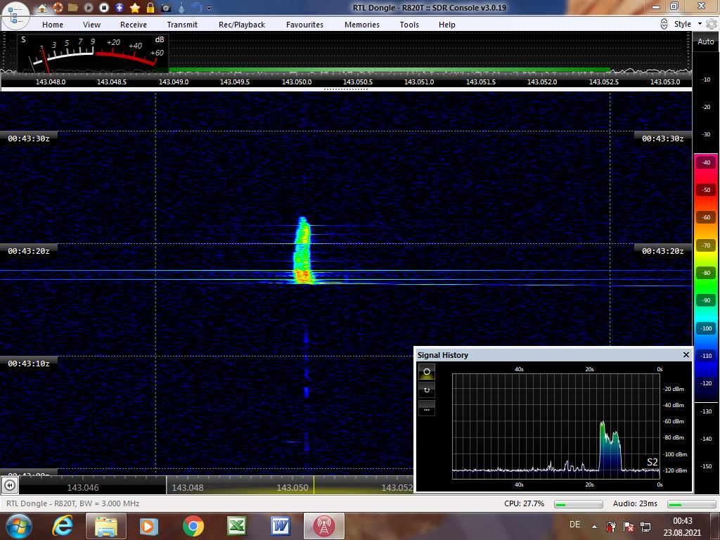

Um 00:43 ein Kracher mit -60 dB.
Ein "kleines Maximum" zw. 00:40 und 01:14 mit mehreren größeren Verdampfer.
Um 00:50 ein interessanter screenshot: Satellitenspur trifft Kracher !
LG Eberhard

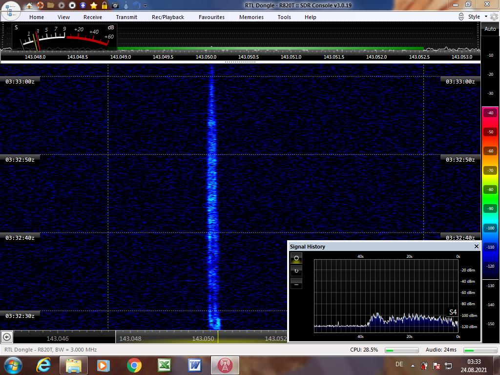

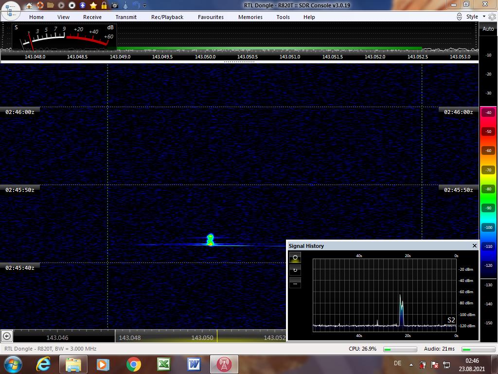

gäääähhnnnn....es schlumpft weiter ab.....
Letzte Nacht 87 Ereignisse zw. -100 und -80 dB und nur sechs zw. -80 und -60 dB.
Das einzige "Hai-Light" war ein 40 sek. Raucher heute Morgen um 03:33.
Ansonsten nix Besonderes.
LG Eberhard

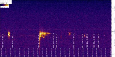

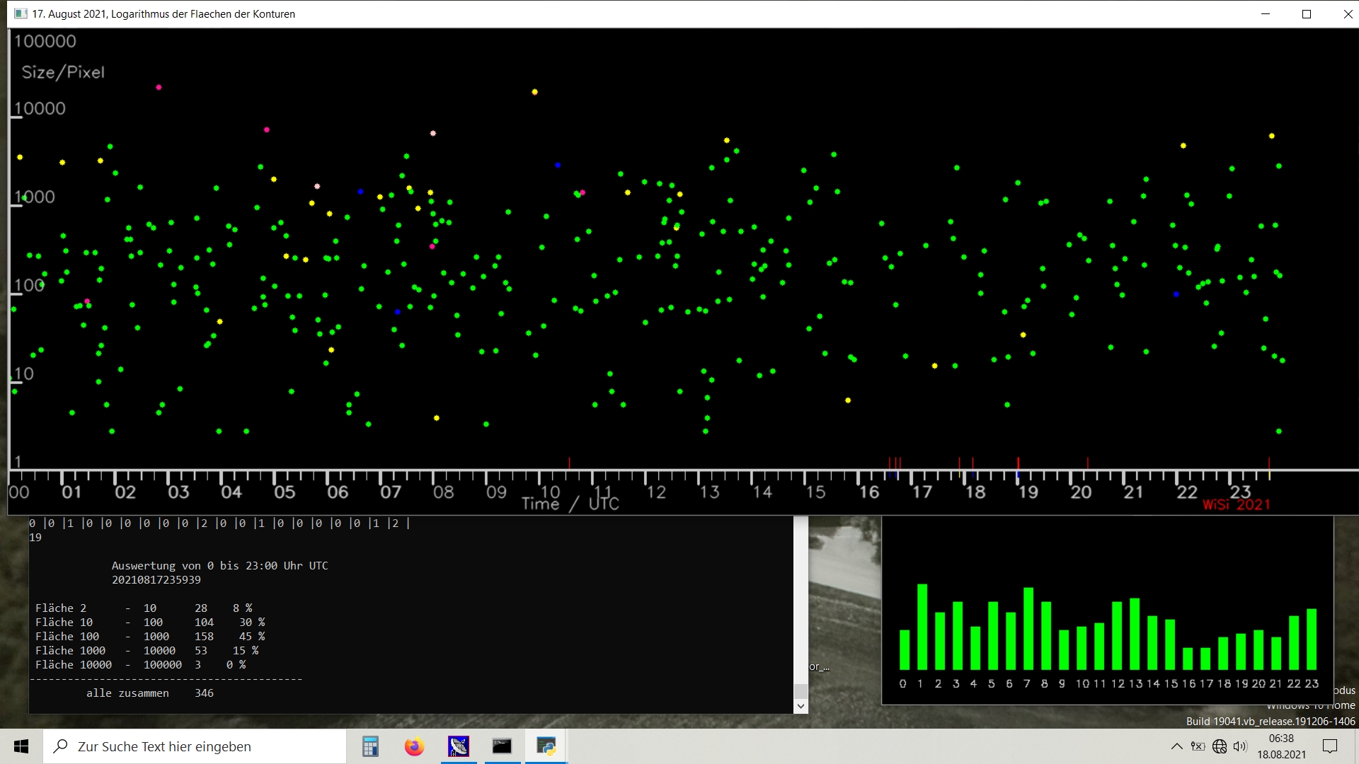

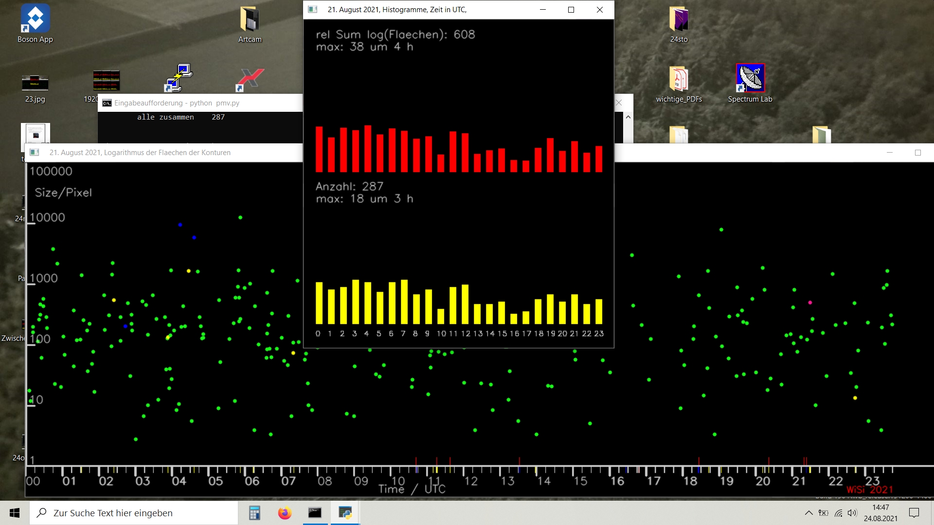

bin etwas abgelenkt zur Zeit, aber gestern abend mal einige tausend Screenshots durchgeschaut und staunte nicht schlecht, daß es in der Nacht des 21. auf den 22.August eine rasante Zunahme an Kleinstzeug gab, genauer zwischen 20 und 23 Uhr utc. Die Rate ging auf weit über 100 Ereignisse pro Stunde hoch! :oops:
Nun hab ich zwei richtig fette Peaks im August, den offiziellen Perseiden-Hauptpeak und eben jenen vom Wochenende.
Habt ihr diesen Peak auch?
MG Okke

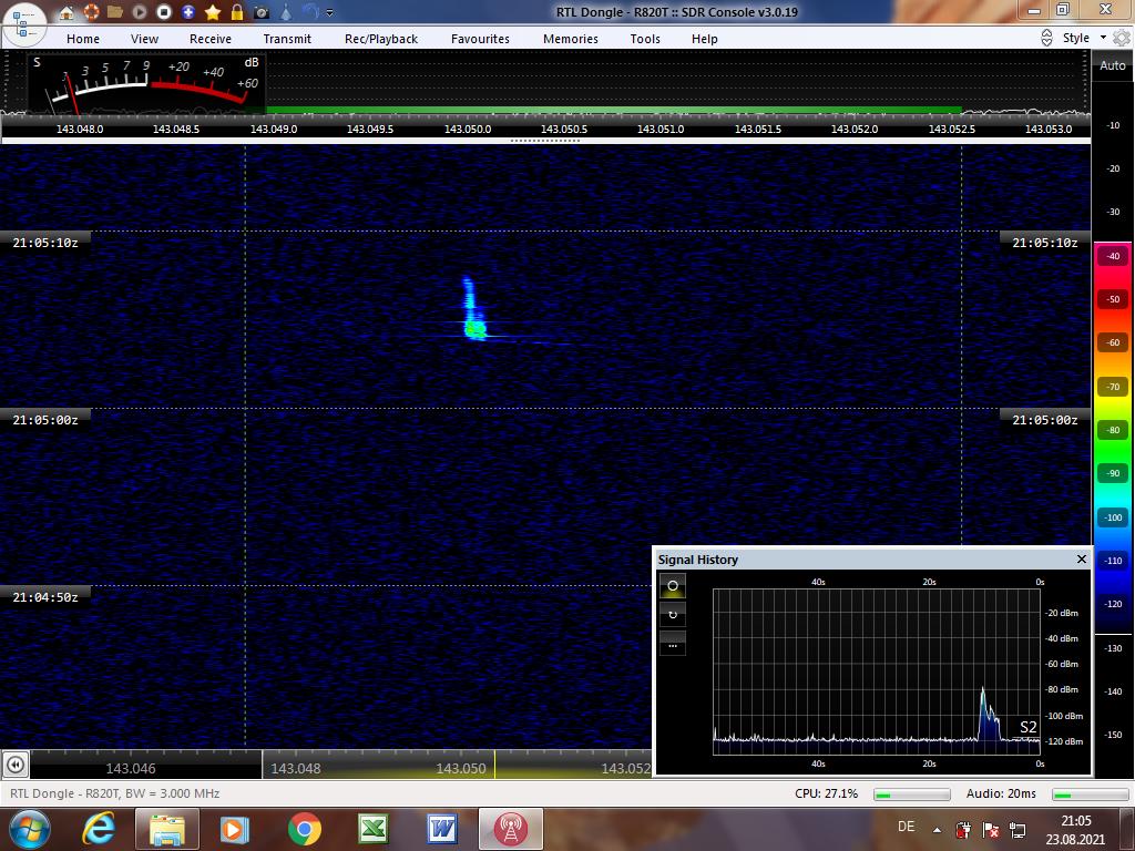

Tach Okke,
habe mir mal meine screenshots 21.8., 20-23 UTC, angesehen. Ich habe keinen Anstieg von Meteorsignalen festgestellt.
Teilweise war nur Grundrauschen um S 2 aufm Schirm. Ab 22 UTC aber jeeeeede Menge Blitze.....
LG Eberhard
Ok, hmmm Blitze sehen bei mir eigtl. eindeutig aus, eine Verwechslung schließe ich mal zu 99,99% aus...
Es ist wieder so ein Burst mit enorm viel Kleinzeug wie am 15.8., der den Hauptpeak ebenfalls deutlich überschritten hatte (vgl Post#619).
Hach, ich muß endlich mal den Graphen fertigmachen! Komm zu nix grad...

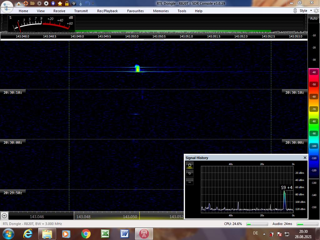

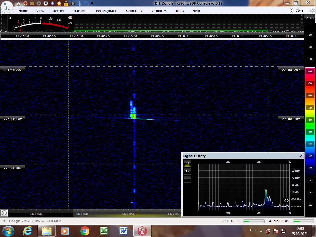

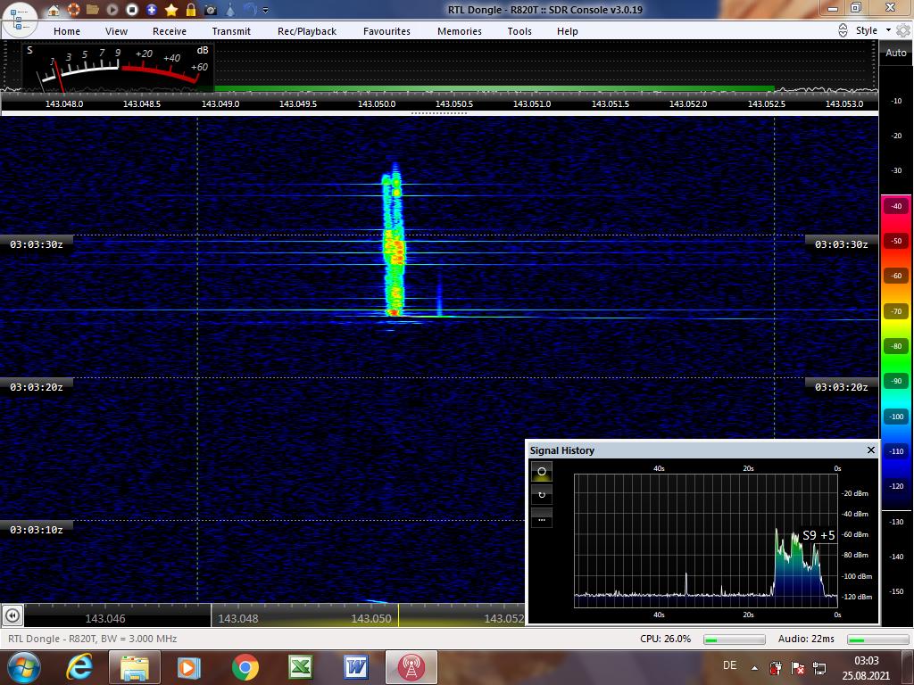

heute gibt es nur einen screenshot. Um 03:03 hats heftig gekracht. Signal deutlich über -60 dB.
Ansonsten gabs nur mageres Standardzeuchs.
92 Ereignisse zw. -100 und -80 dB, fünf zw. -80 und -60 dB und der besagte Kracher.
LG Eberhard

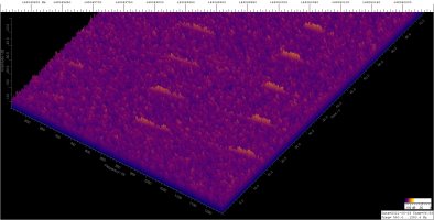

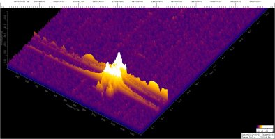

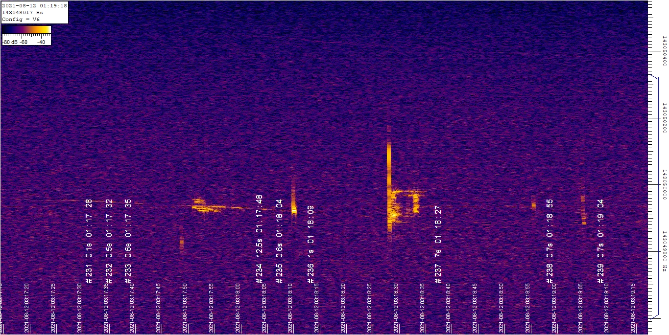

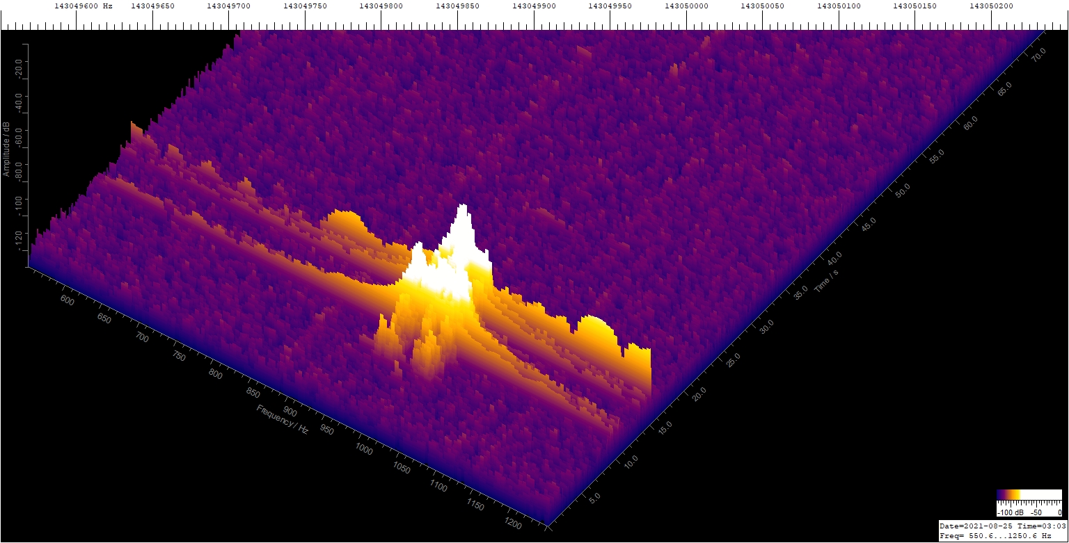

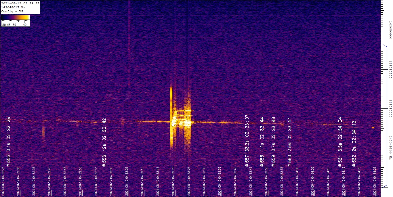

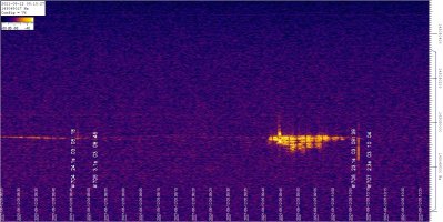

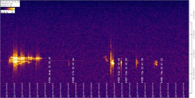

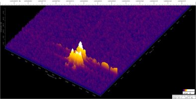

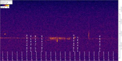

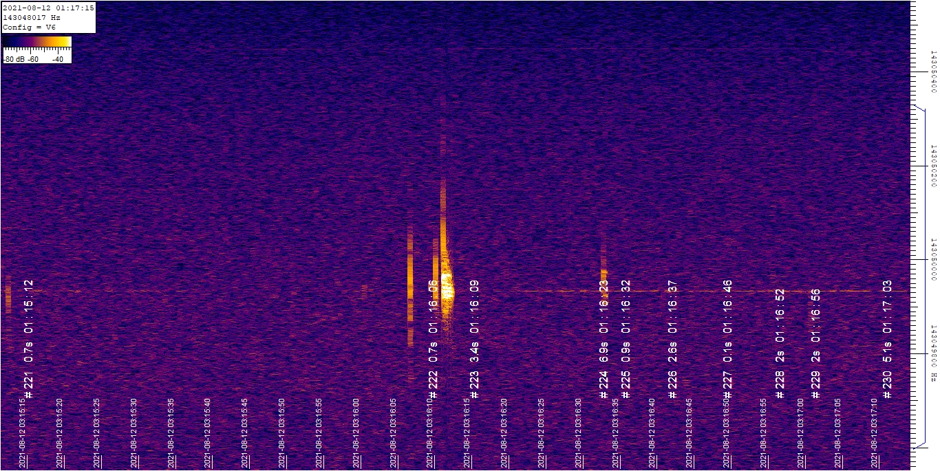

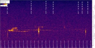

Guten Morgen,
das Signal habe ich auch: Einmal auf der Richtantenne und einmal auf der Rundstrahlantenne. Auf der Richtantenne stand der Pegel zu hoch.
Nun muss ich (vorsichtig) Hecke scheren. Gestern ist mir die Aufnahme abgestürzt, weil ich mit der Heckenschere das Kabel durchtrennt habe. Dann fliegt der FI raus.
Einen schönen Tag und viele Grüße,
Wilhelm

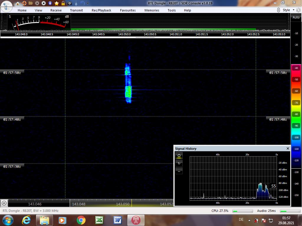

Letzte Nacht nur Sparprogramm.
84 Ereignisse zw. -100 und -80 dB und sieben zw. -80 und 60 dB.
Keine besonderen Verdampfer.
LG Eberhard

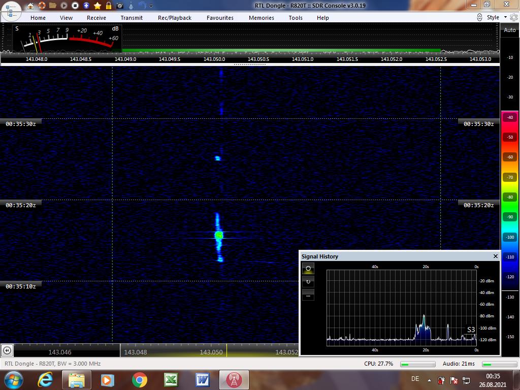

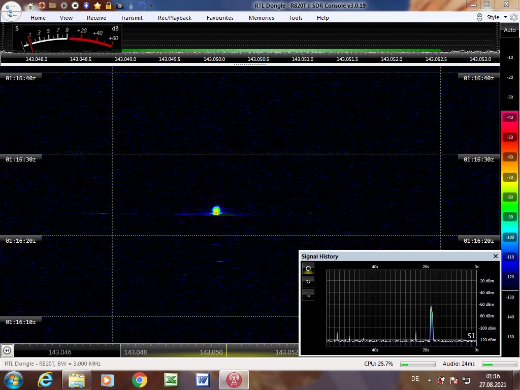

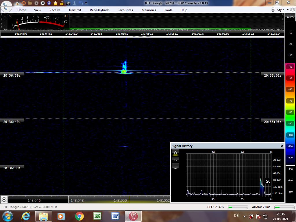

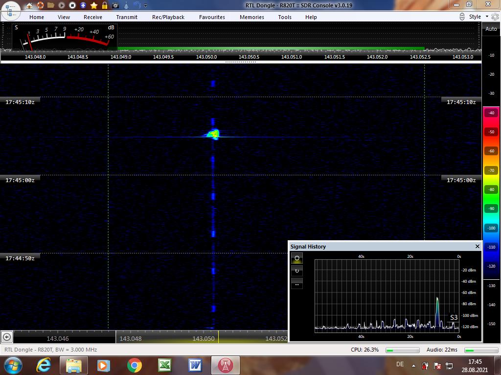

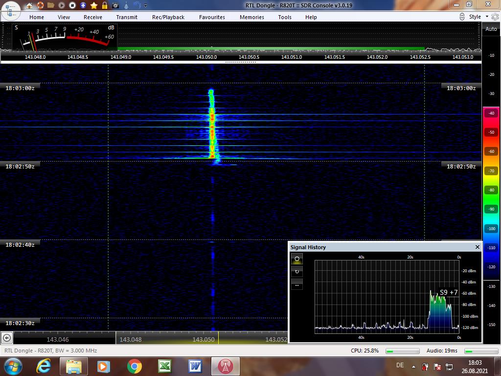

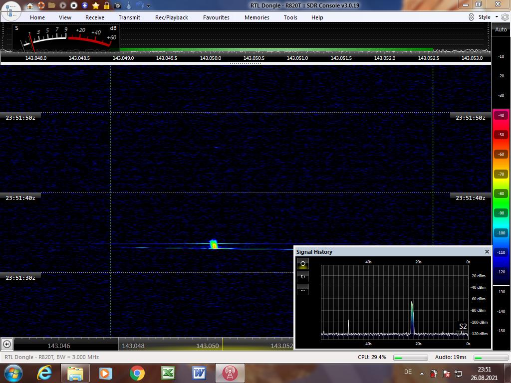

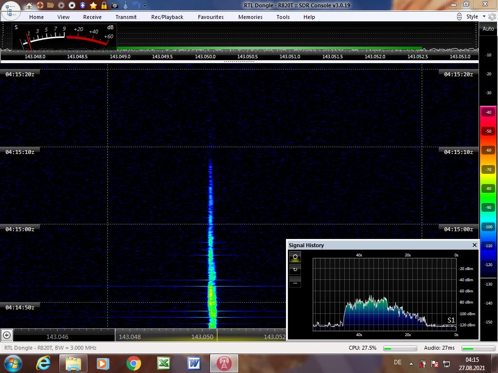

letzte Nacht gabs einige fetter Kracher. Der Mega-Prachtkracher gestern Abend um 18:03 UTC mit so -55 dB. An den Spikes sieht man deutlich, dass die Eingangsstufe des SDR-Sticks hier total "überfahren" wurde. Dann gabs um 04:14 heute Morgen noch einen 30 sek. Prachtraucher und den ein oder anderen kräftigen Einzelknall dazwischen.
90 Ereignisse zw. -100 und -80 dB, 11 zw. -80 und -60 dB und einen über -60 dB.
LG Eberhard

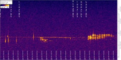

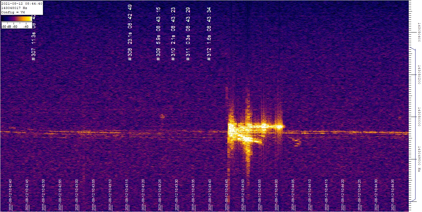

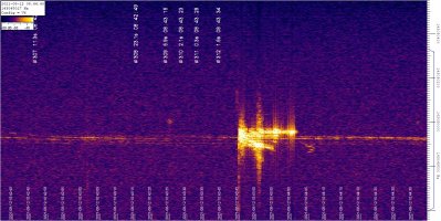

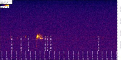

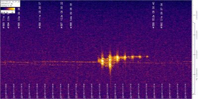

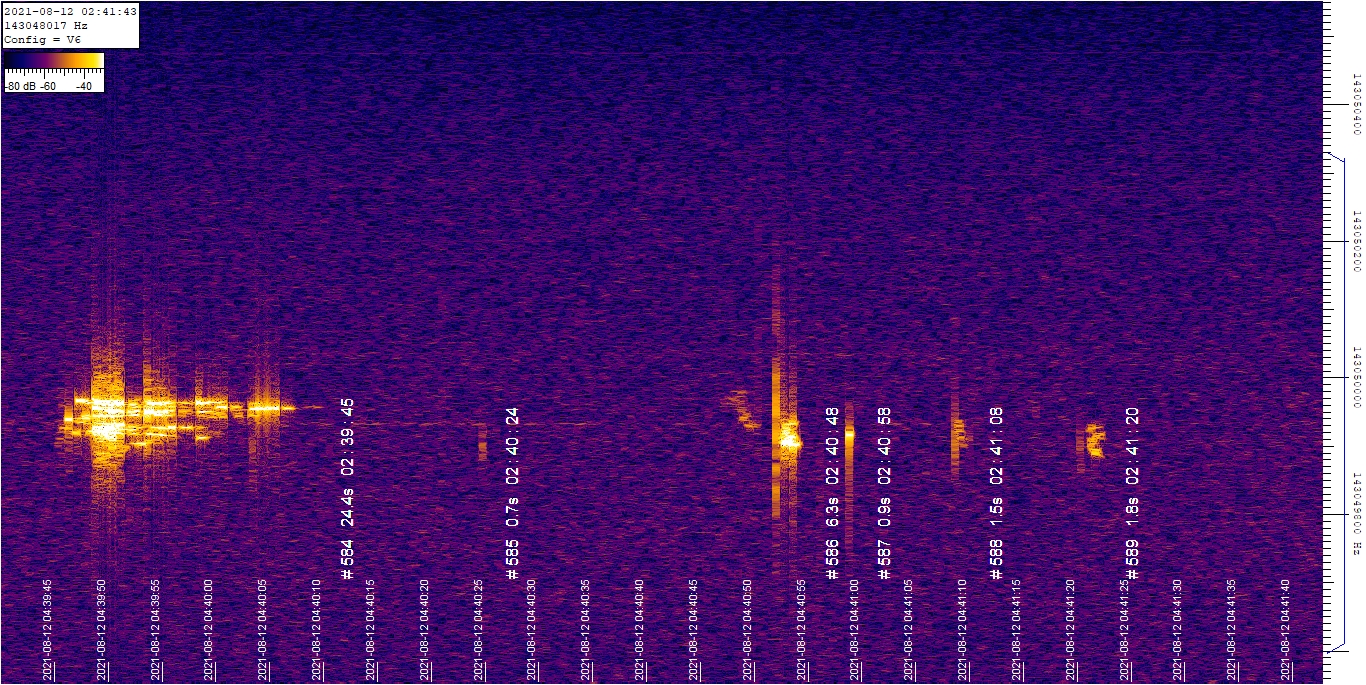

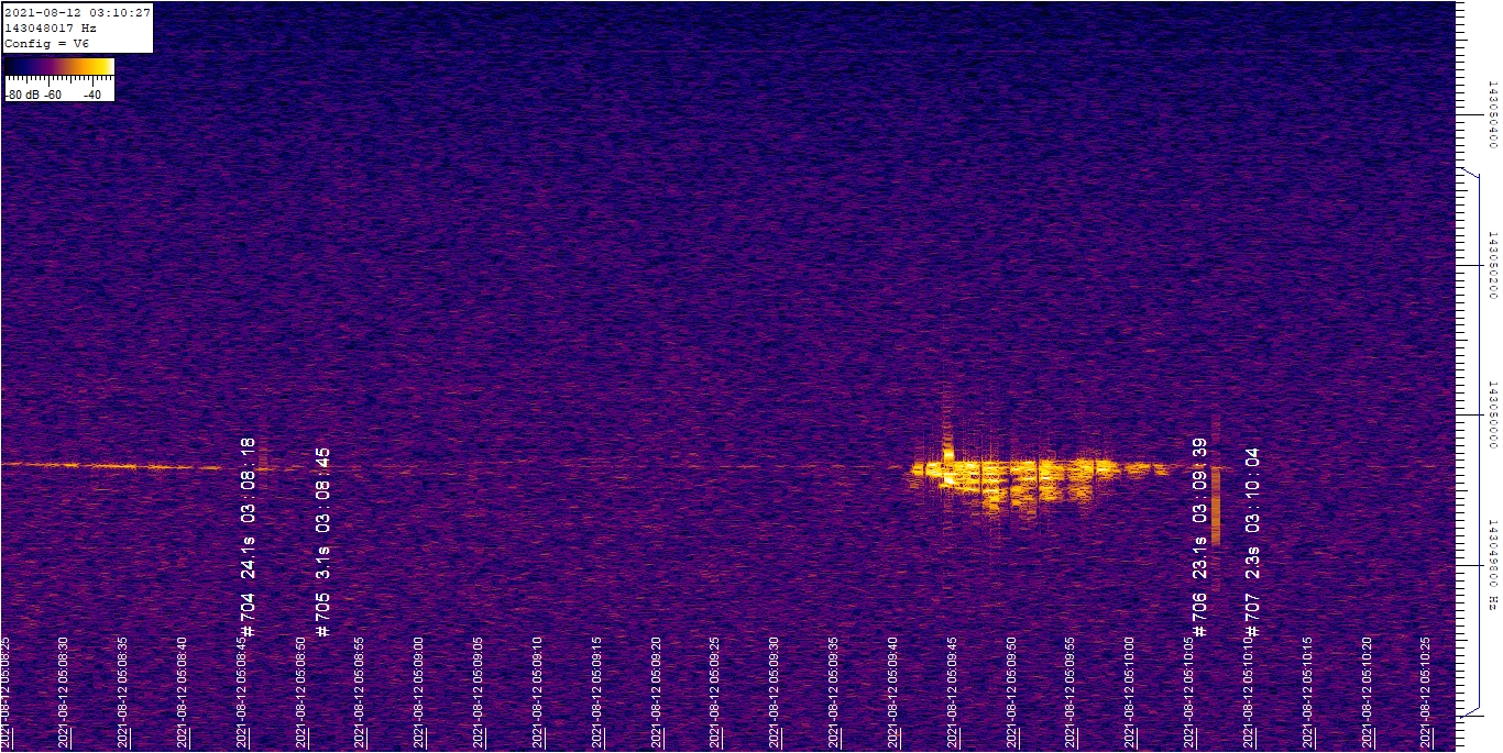

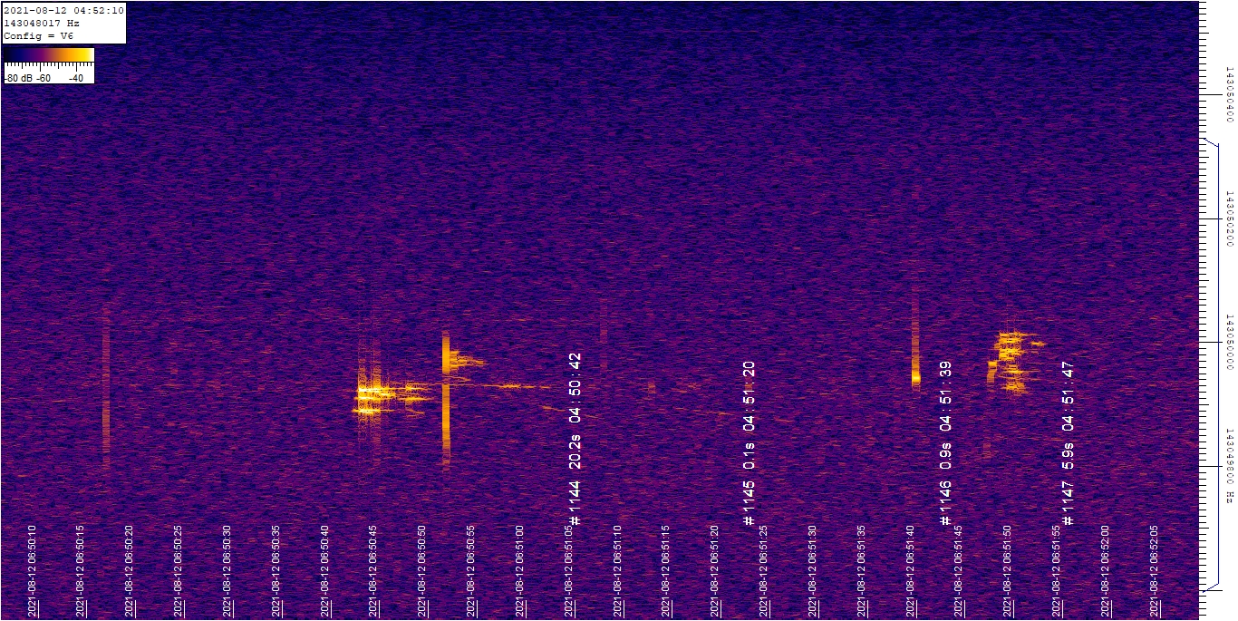

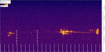

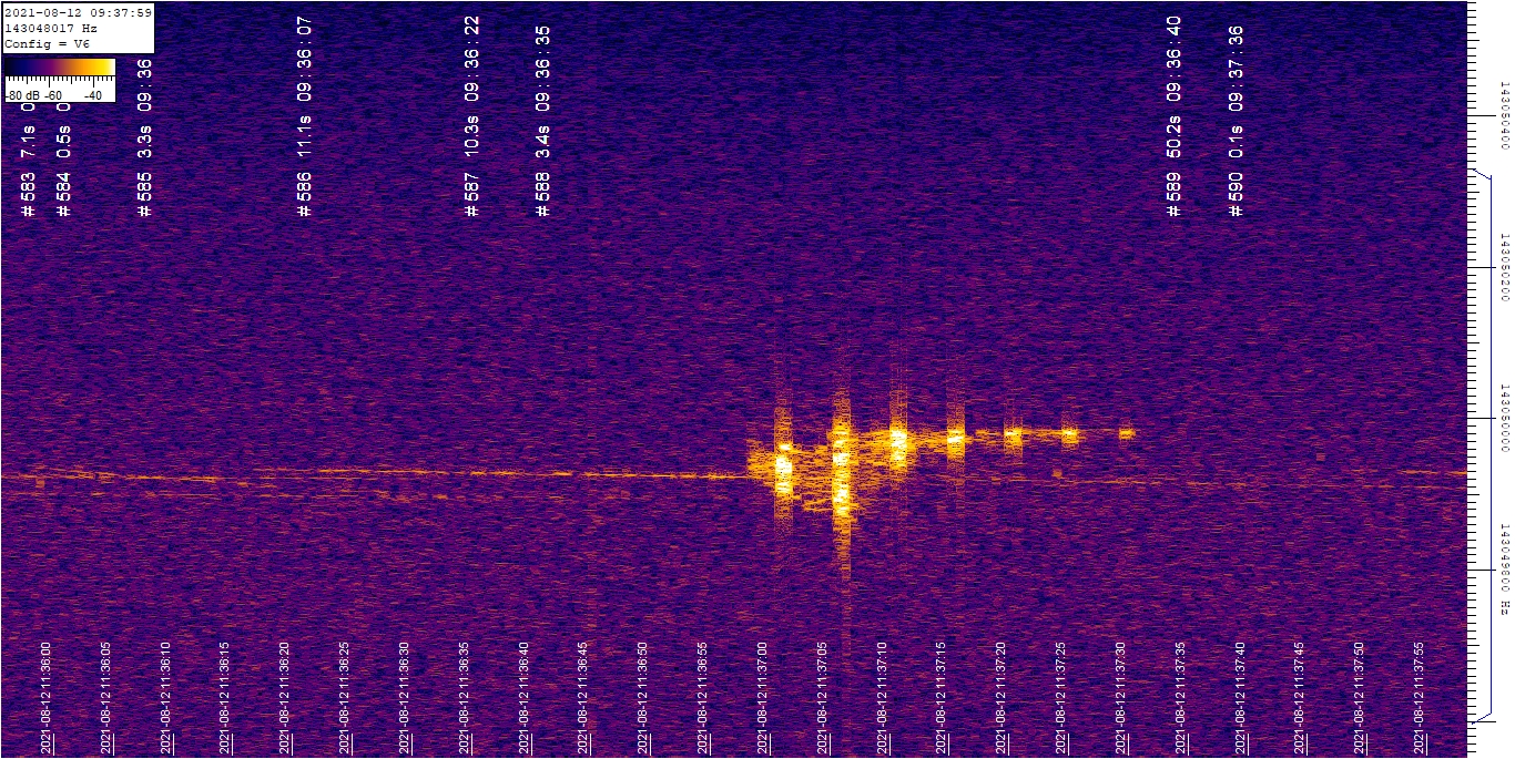

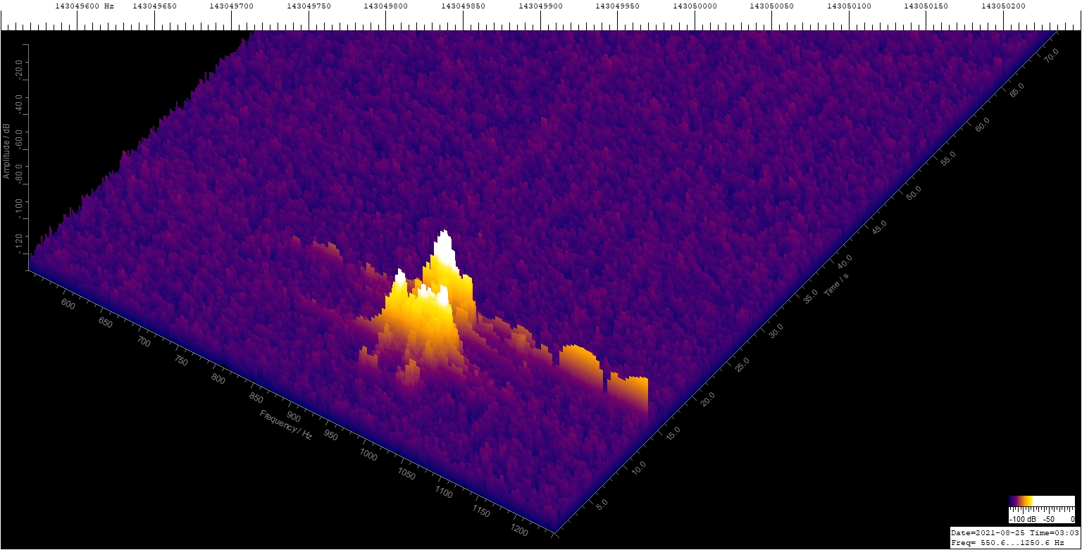

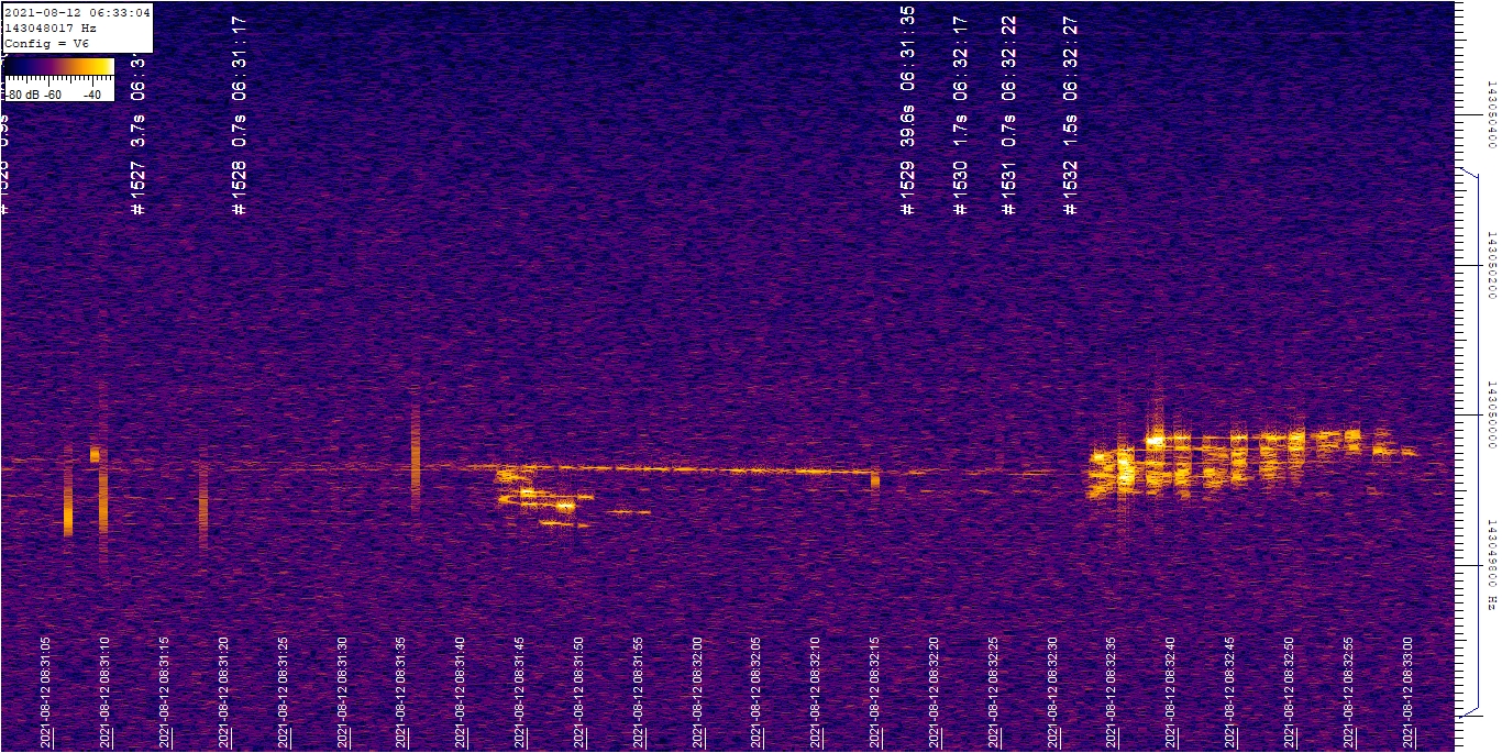

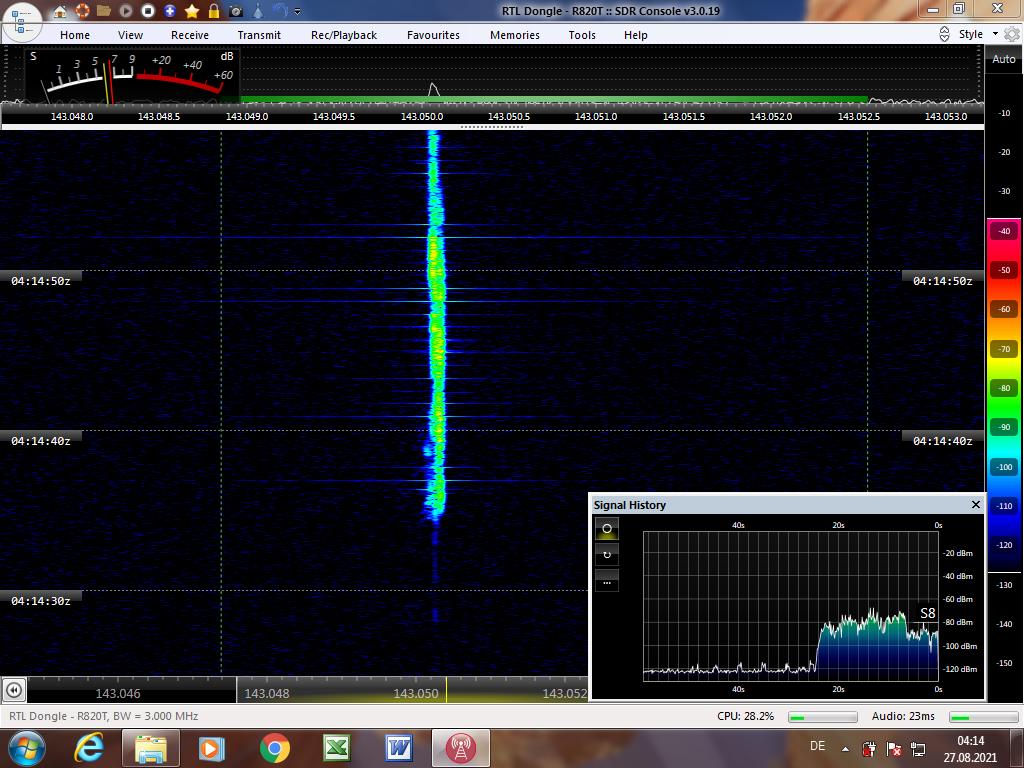

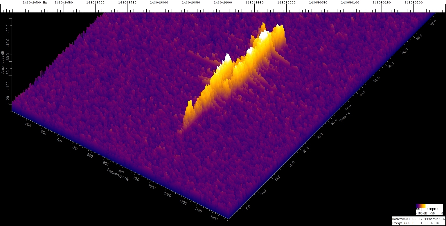

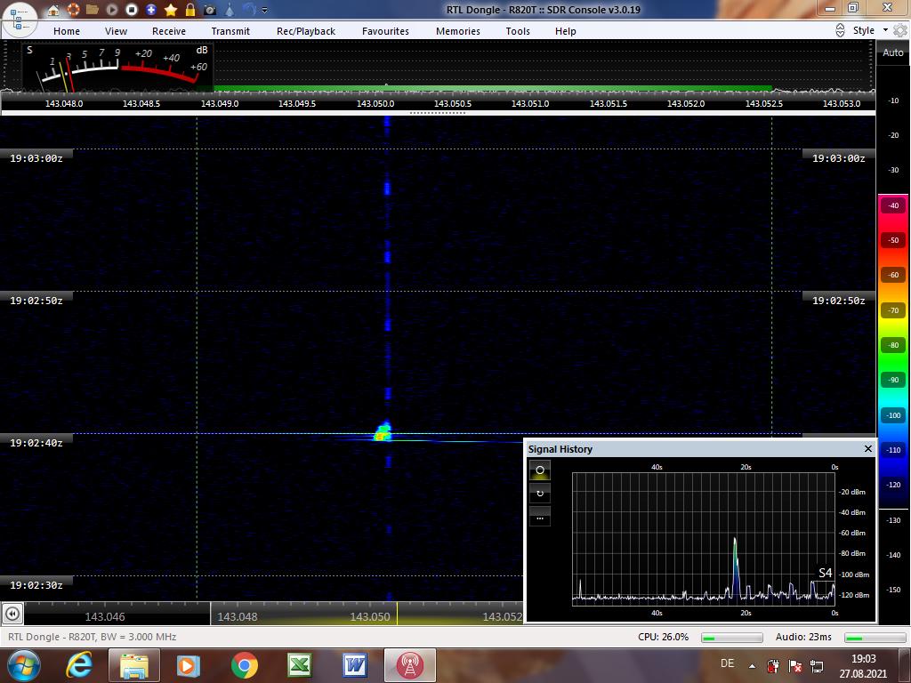

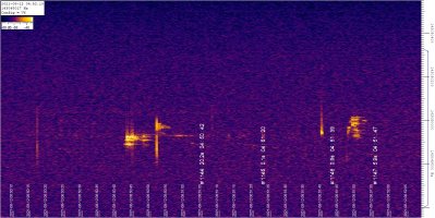

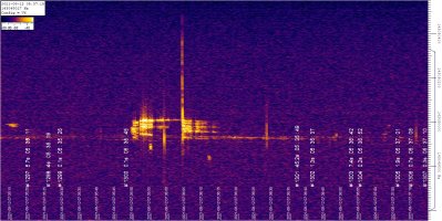

Guten Morgen,
Eberhard, den Prachtraucher von 4:14 Uhr UTC hat meine Anlage auch aufgezeichnet. Er hat anscheinend zwei Spuren.
Das zweite Bild von gestern Morgen 6:53 Uhr UTC zeigt vermutlich Starlink Satelliten, oder?
Viele Grüße,
Wilhelm
Tach Wilhelm,
der zweite screenshot sieht in der Tat nach mehreren Satelliten aus...
Ob Starlink oder eine andere Blechbüchsen-Gesellschaft kann ich aber nicht sagen.
Es gibt ja mehrere Gesellschaften, die eimerweise die Blechbüchsen hochhieven....
LG Eberharrd

109 Ereignisse zw. -100 und -80 dB und sieben zw. -80 und -60 dB.
Keine besonderen Knaller. Das stärkste Signal schon gestern Abend um 19:03 UTC mit S 9+9 dB.
LG Eberhard

letzte Nacht müssen wir bis etwa 02 UTC durch ein "Staubwölkchen" geflogen sein. Rege Aktivität im Klein- und Kleinstbereich. Ab 02 UTC deutlicher Rückgang, danach auch kein screenshot mehr, der interessant wäre.
113 Ereignisse zw. -100 und -80 dB und sieben zw. -80 und -60 dB. Stärkstes Signal um 20:30 mit S 9+4 dB. Das wars dann schon.
LG Eberhard

flüchtig durchgesehen bei mir nicht, aber pauschal schwer zu sagen. Bastle auch gerade an der Grafik, suche aber noch einen Fehler.... :rolleyes: Melde mich gen später nochmal.
MG Okke
