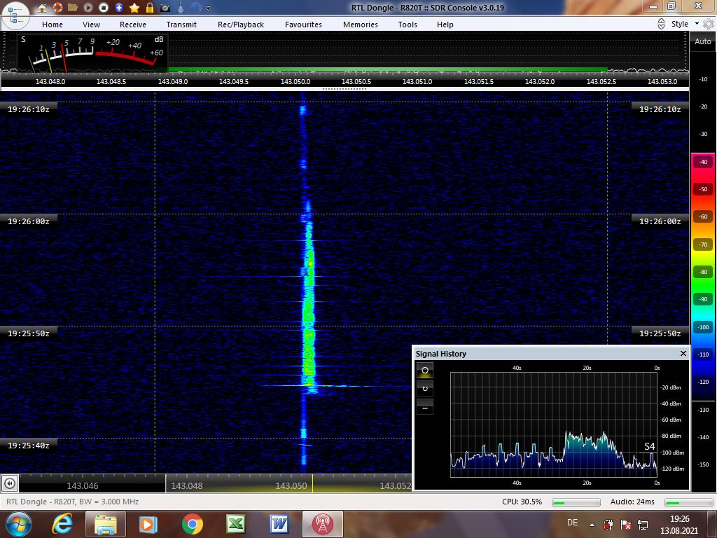

Habe auf dem Nachhauseweg LEIDER in die falsche Himmelsrichtug gesehen.......den hätte ich gerne VISUELL gesehen

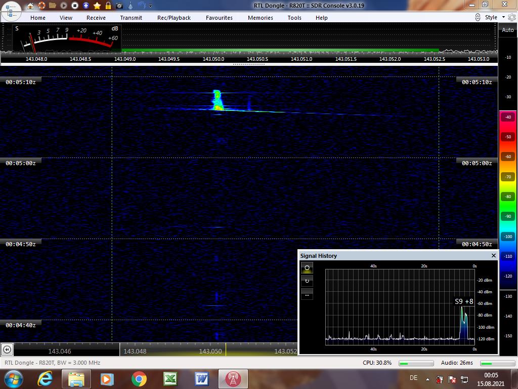

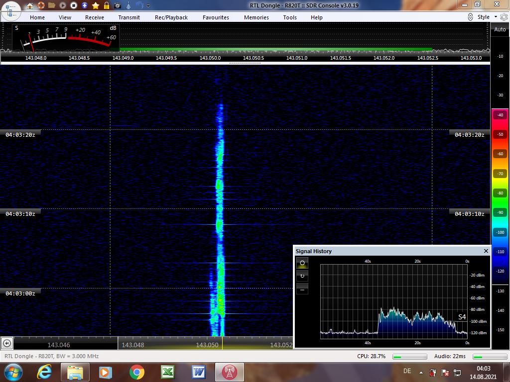

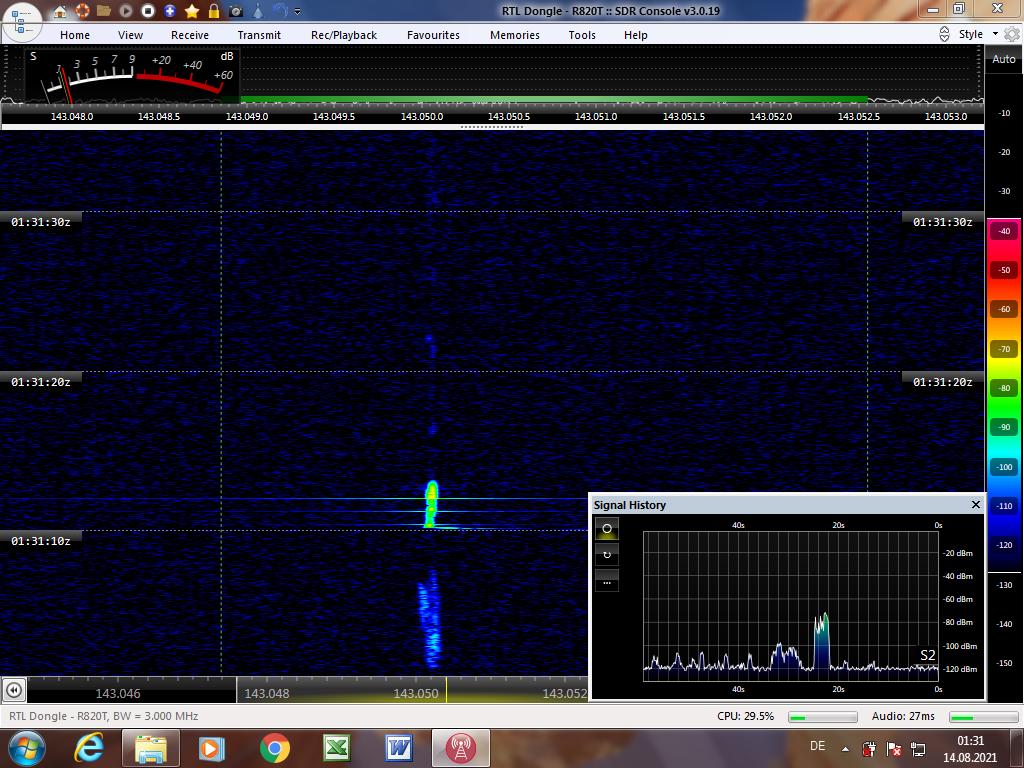

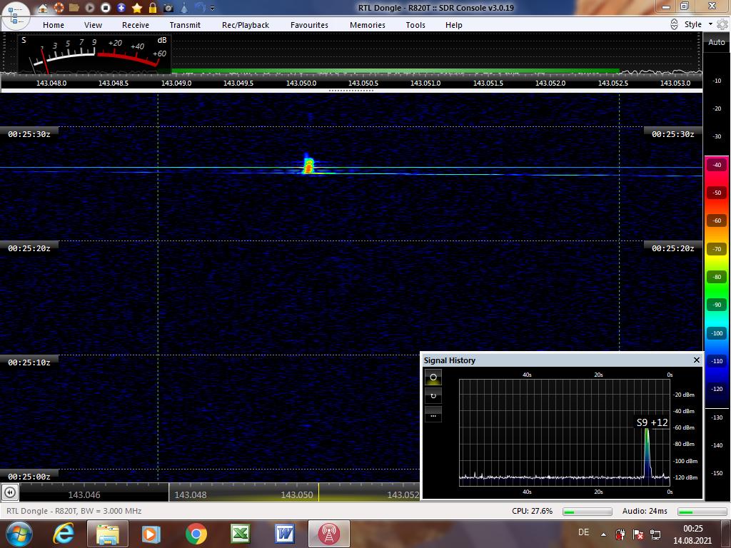

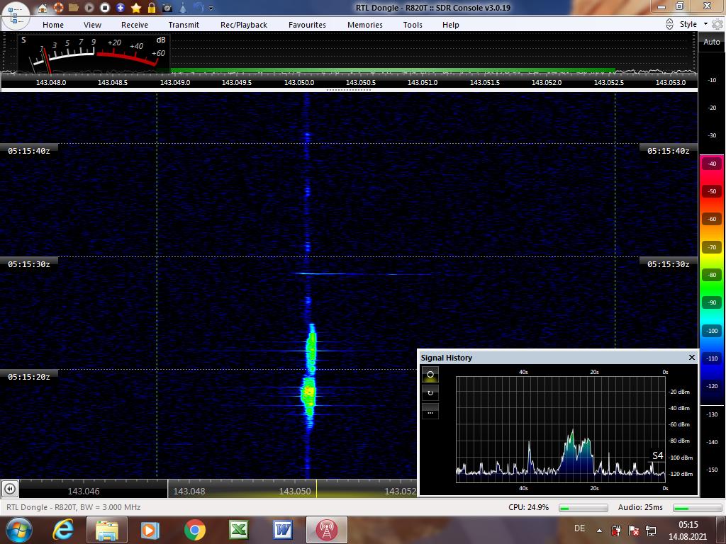

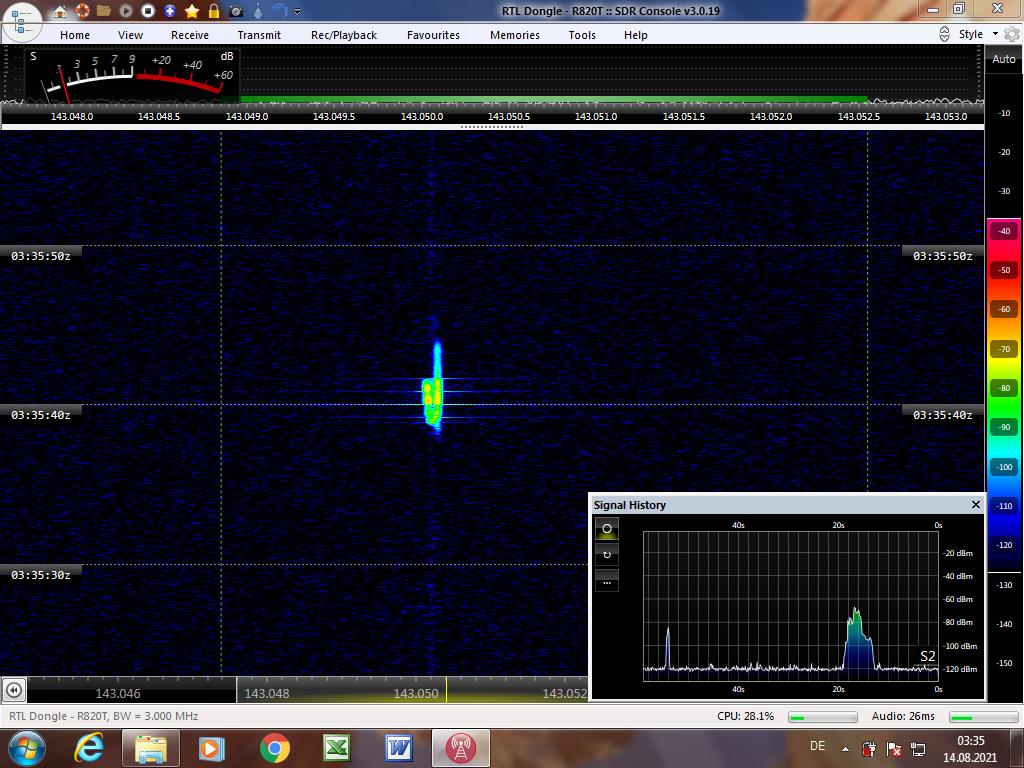

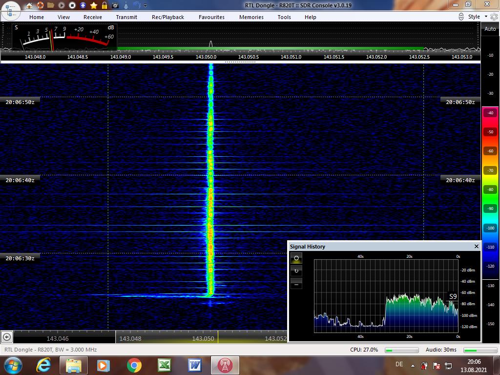

auch letzte Nacht durfte der Wunschzettel sehr lang sein...

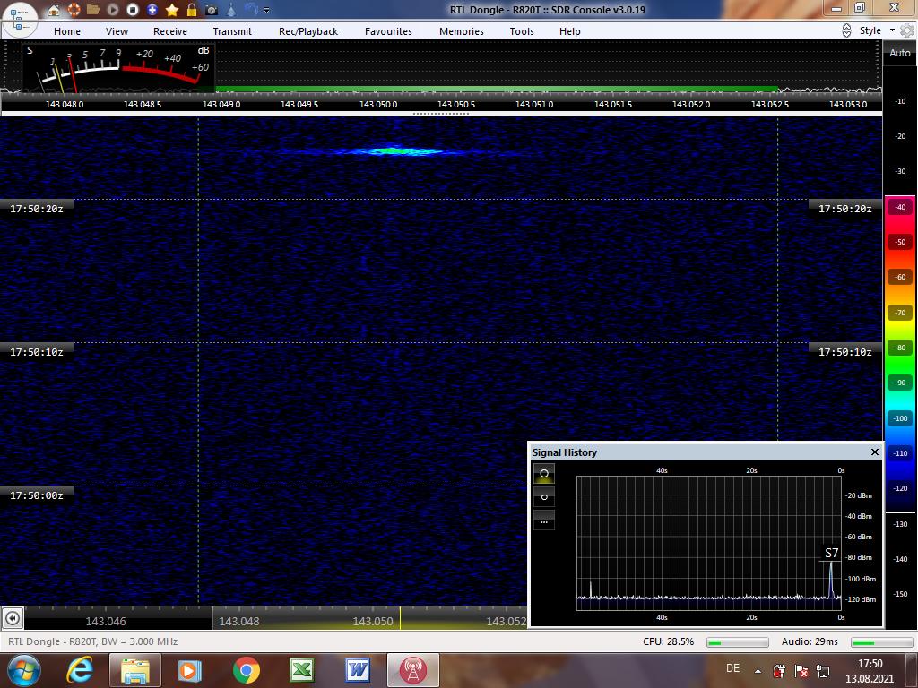

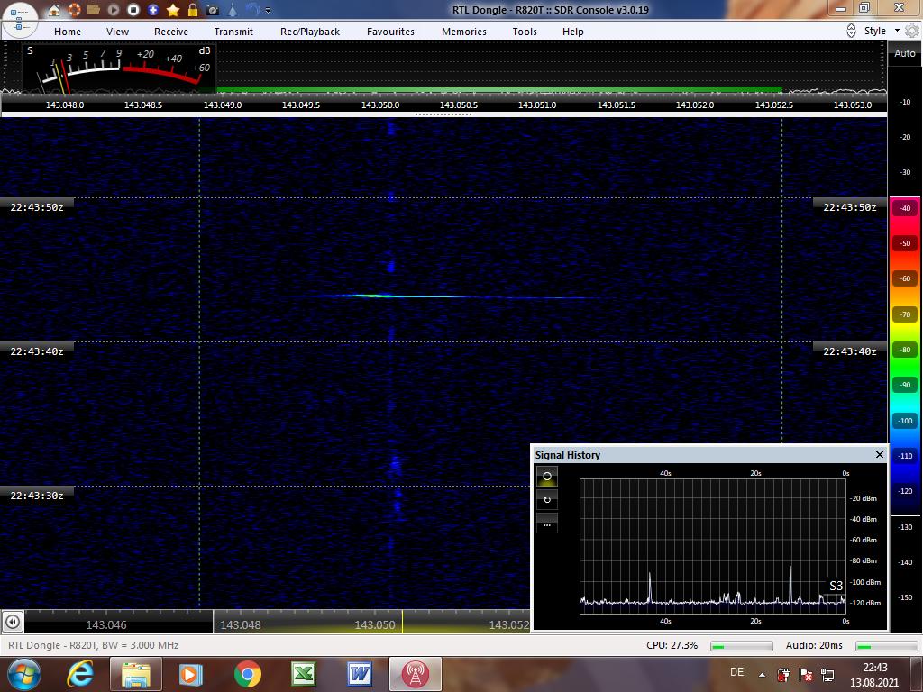

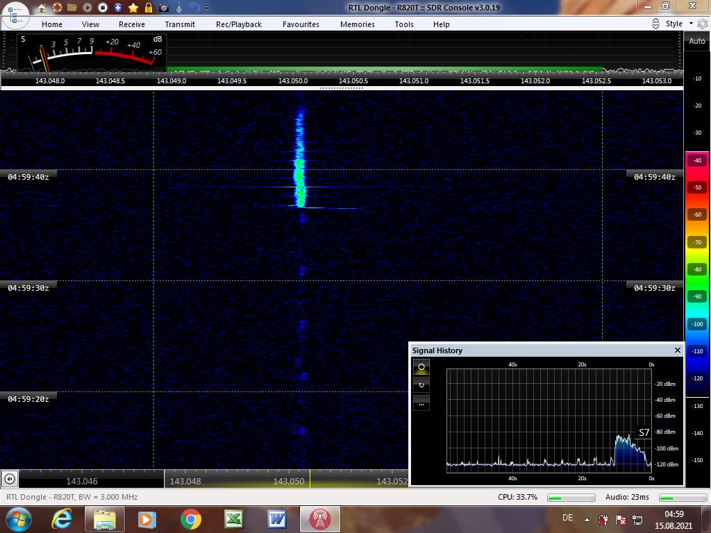

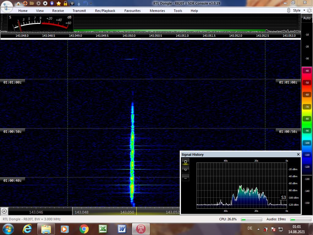

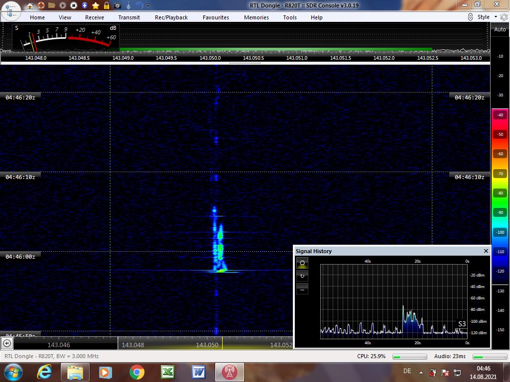

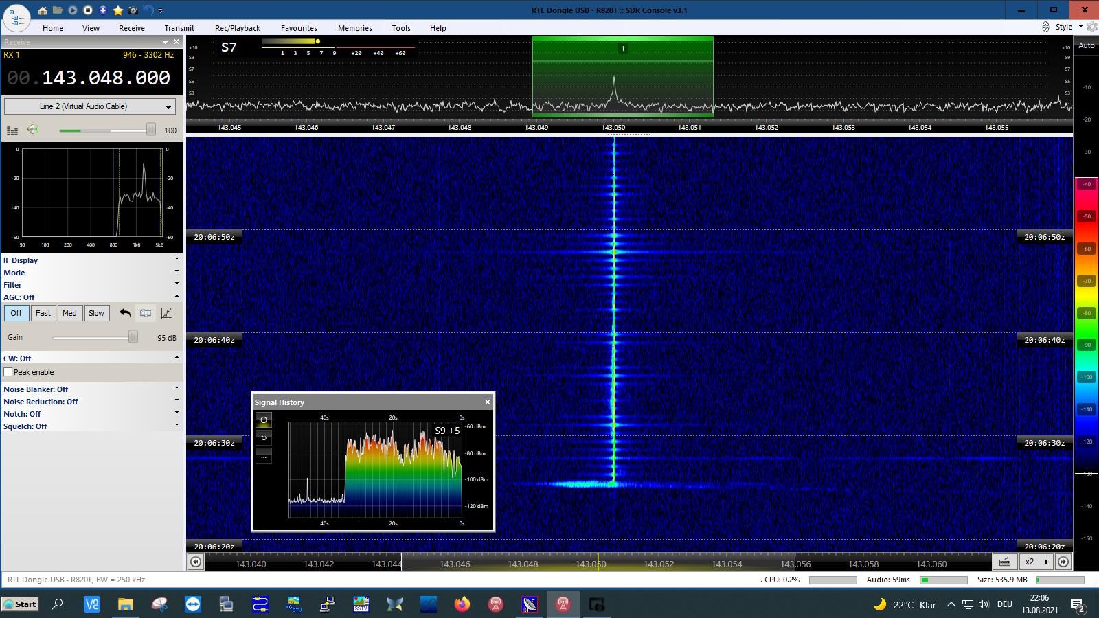

Ich habe von 15:17 bis 06:37 UTC aufgezeichnet.
200 Ereignisse zw. -100 und -80 dB, 33 zw. -80 und -60 dB und eines über -60 dB.
Um 17:50 ein wunderschöner Schneeball, den 30 sek. Raucher um 20:06 habe ich auch,
der stärkste Einschlag mit S 9+12 dB um 00:25, einen weiteren 30 sek. Raucher um 04:03 und einen Kracher mit auch fast 60 dB um 04:13.
Ab 03:30 gab Einschläge im 1-2 Minuten Takt, überwiegend Raucher.
Nicht übel bisher.....
LG Eberhard
....und der Rest ...

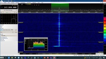

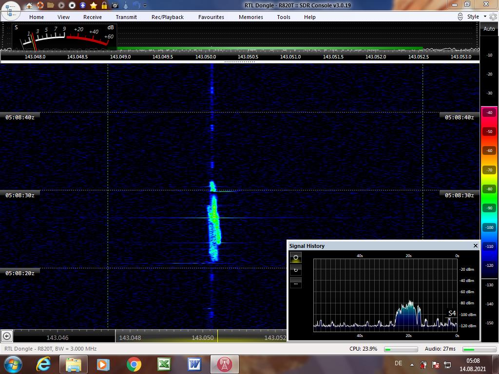

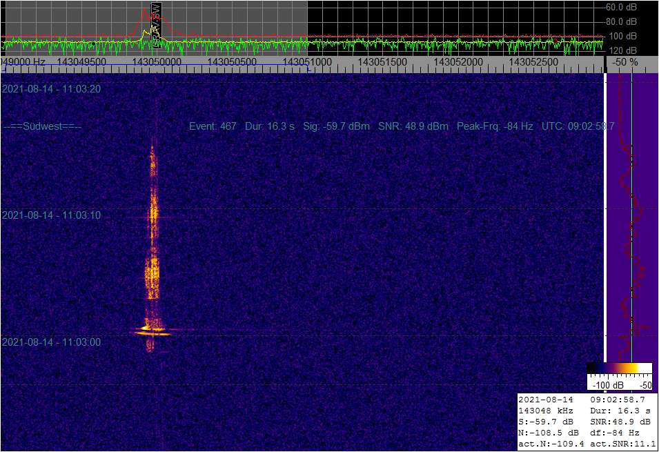

Jou, es wird geballert, was das Zeug hält, Peak bisher zw 8 und 9 Uhr utc mit 54 Einschlägen. Endlich geht was! :love:
Hier mal die Prachtschnuppe des Morgens:
Natürlich gibts weitere, auch recht kuriose Dinger, bastle an ner Tapete oder sowas....
MG Okke
Tach,
der fette Raucher um 20:06 ist auch auf der Sky-Cam meines Bekannten zu sehen.
Auch der angehängte Kerl ist doch "dokumentiert".
Versuche Einzelbilder zu bekommen.
LG Eberhard

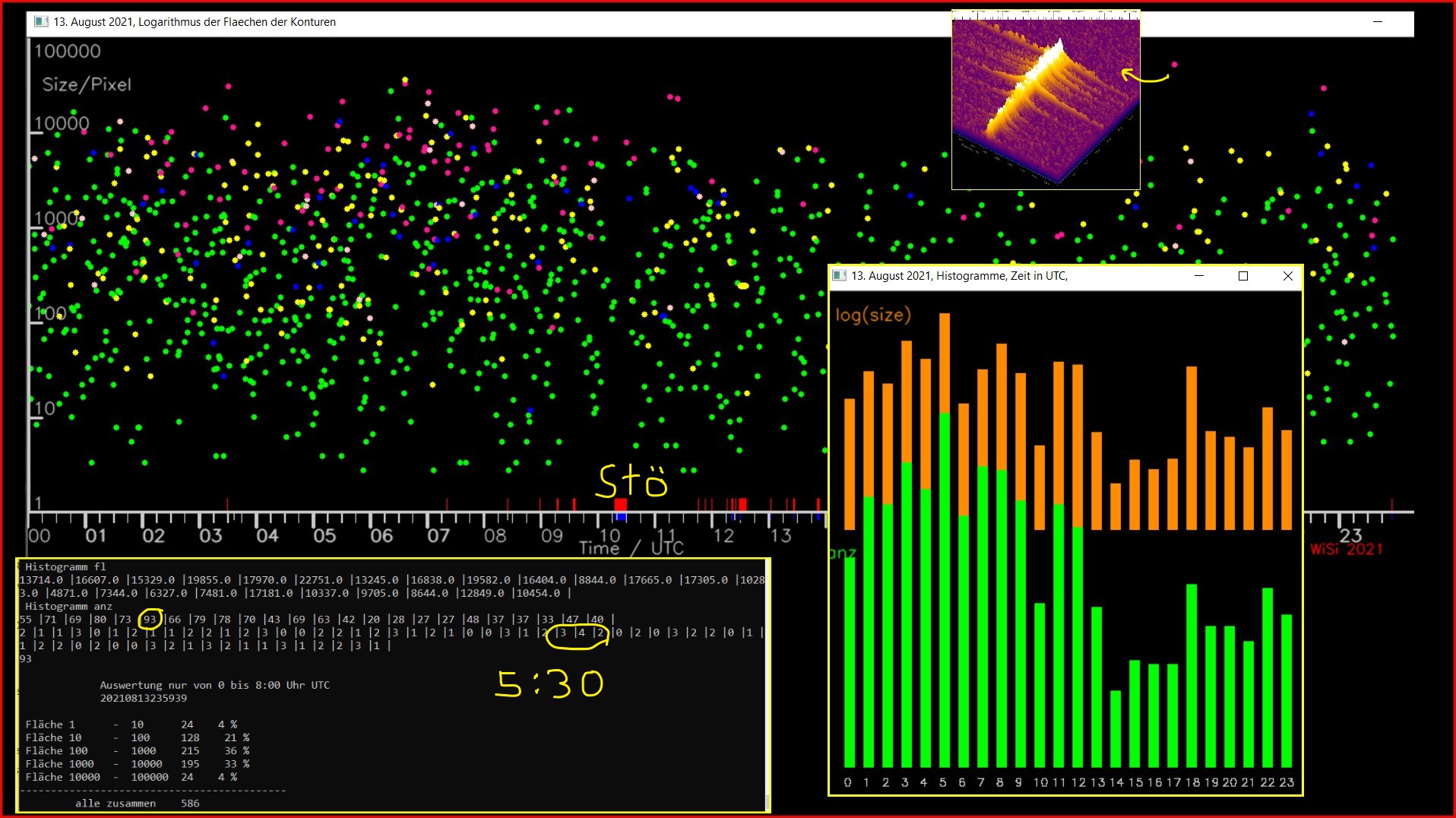

Guten Tag,
danke für Eure Berichte.

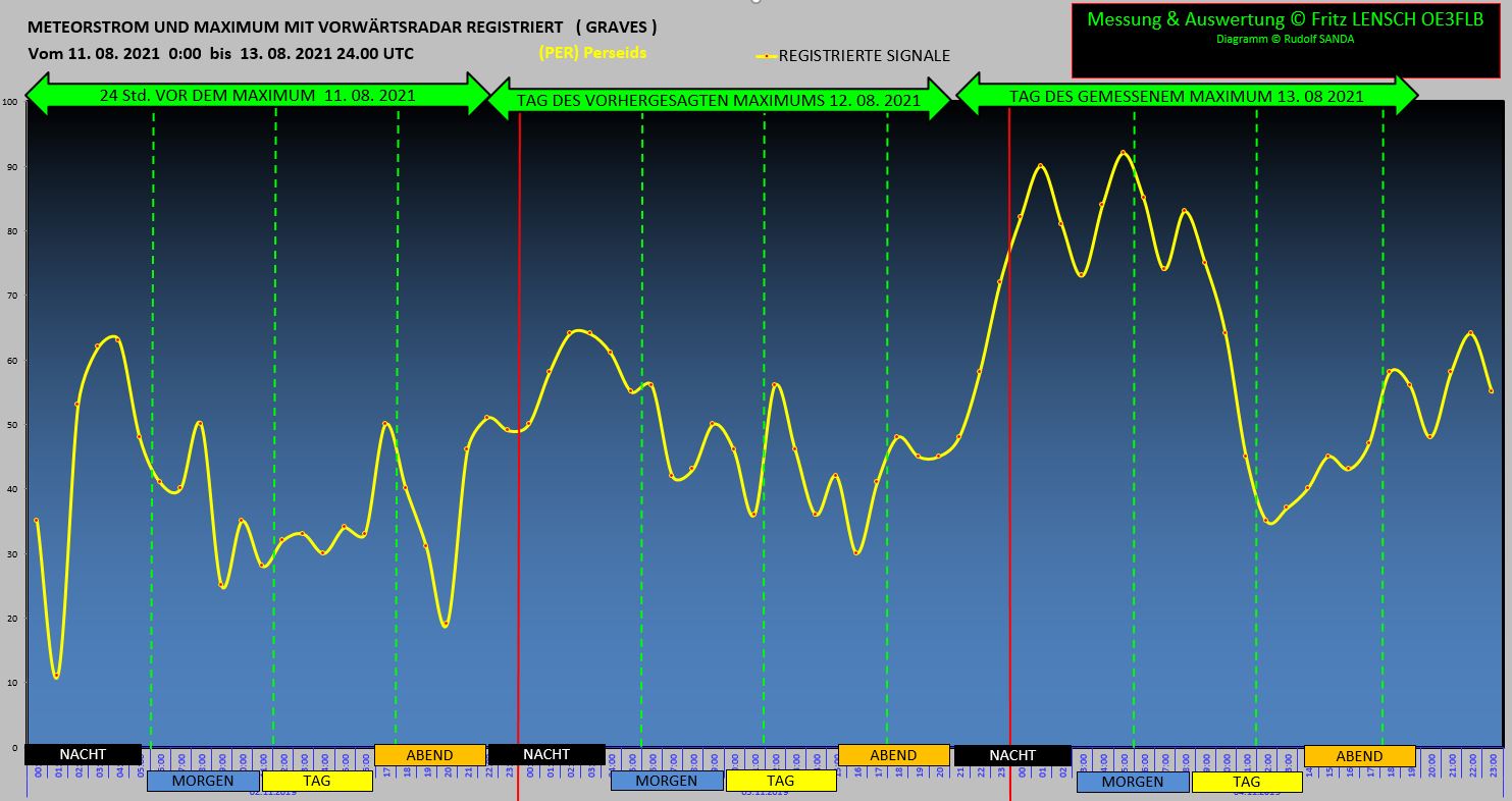

Nach meinen Aufzeichnungen war das Maximum der Perseiden 2021 am 13. August um 5:30 Uhr UTC.
Die relativen* Treffer waren:
08.8.2021, 276
09.8.2021, 308
10.8.2021, 287
11.8.2021, 323
12.8.2021, 374
13.8.2021, 507
14.8.2021, 438
*Gezählt sind hier nur die Treffer zwischen 0 und 7 Uhr UTC, also um das Tagesmaximum herum, da es später oft Störungen, auch verursacht durch human Errors, gibt. Plots mache ich in Kürze.

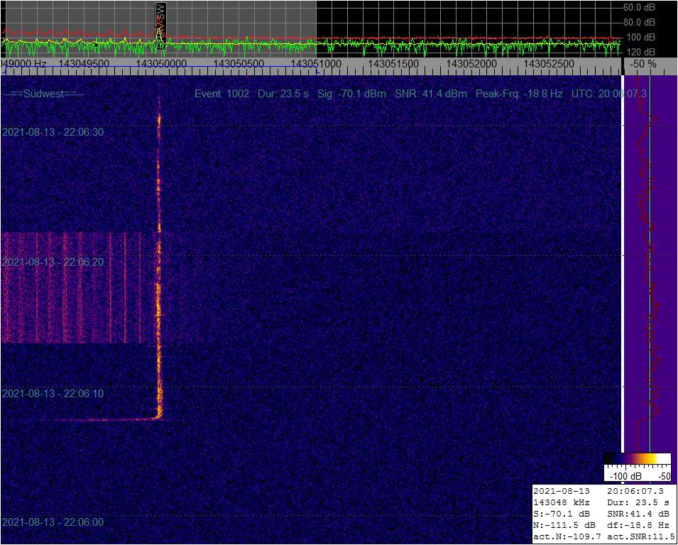

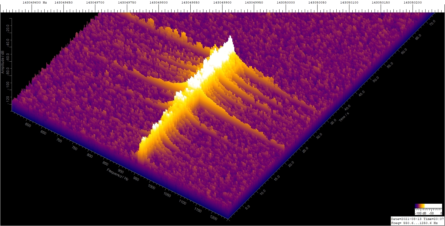

Anbei der fette Raucher von 20:06/07 Uhr UTC.
Viele Grüße,
Wilhelm

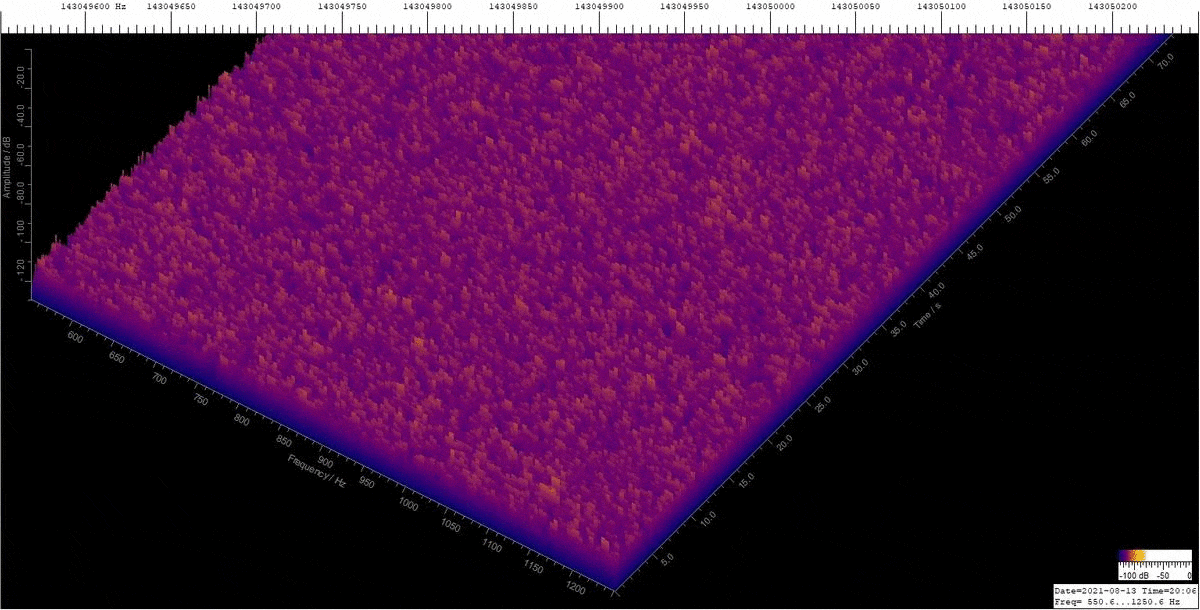

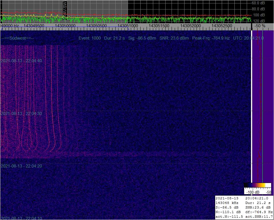

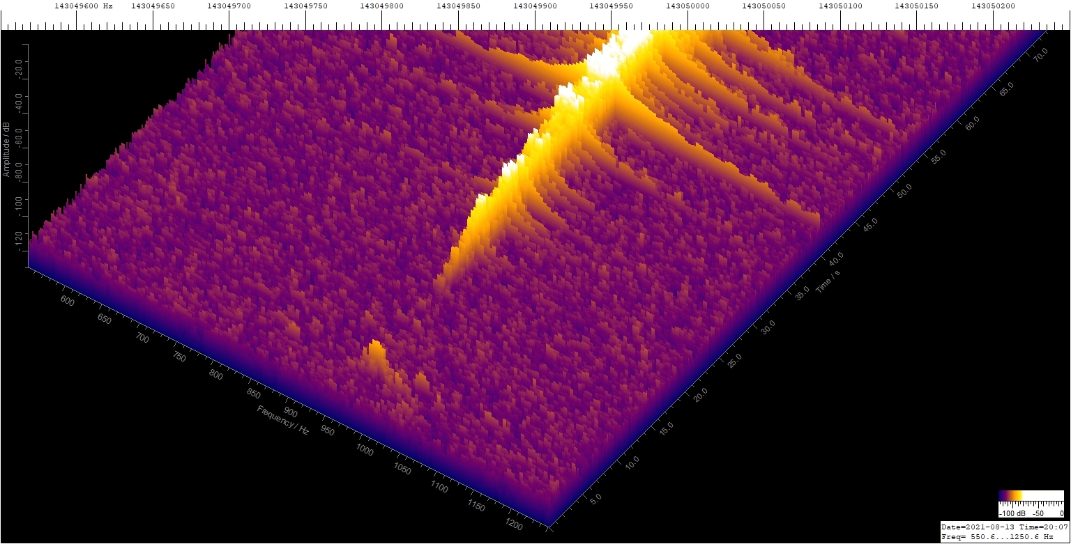

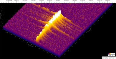

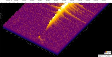

Perseiden immer noch in vollem Gang. Schon auffällig, was da zur Zeit für komplexe Spektrogramme entstehen. Von gestern auf heute Morgen ging es , was die Anzahl der Ereignisse angeht noch einmal deutlich nach oben. heute Morgen lag der Max-Wert bei 178 [registriert zwischen 07:00 und 08:00 (UT)].

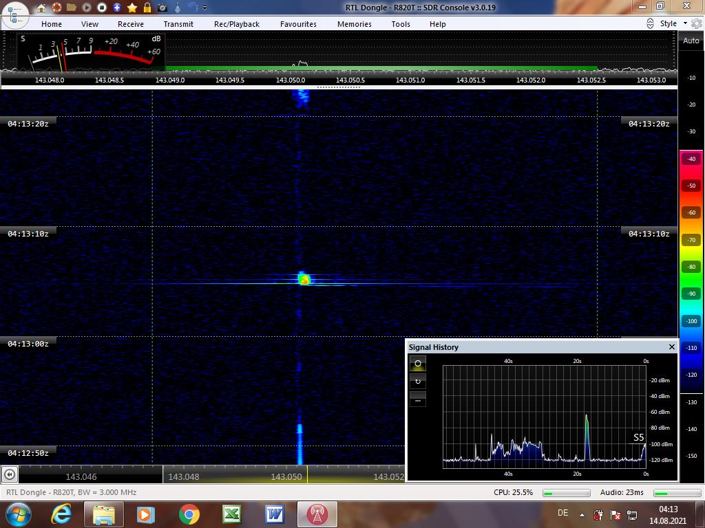

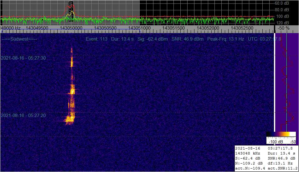

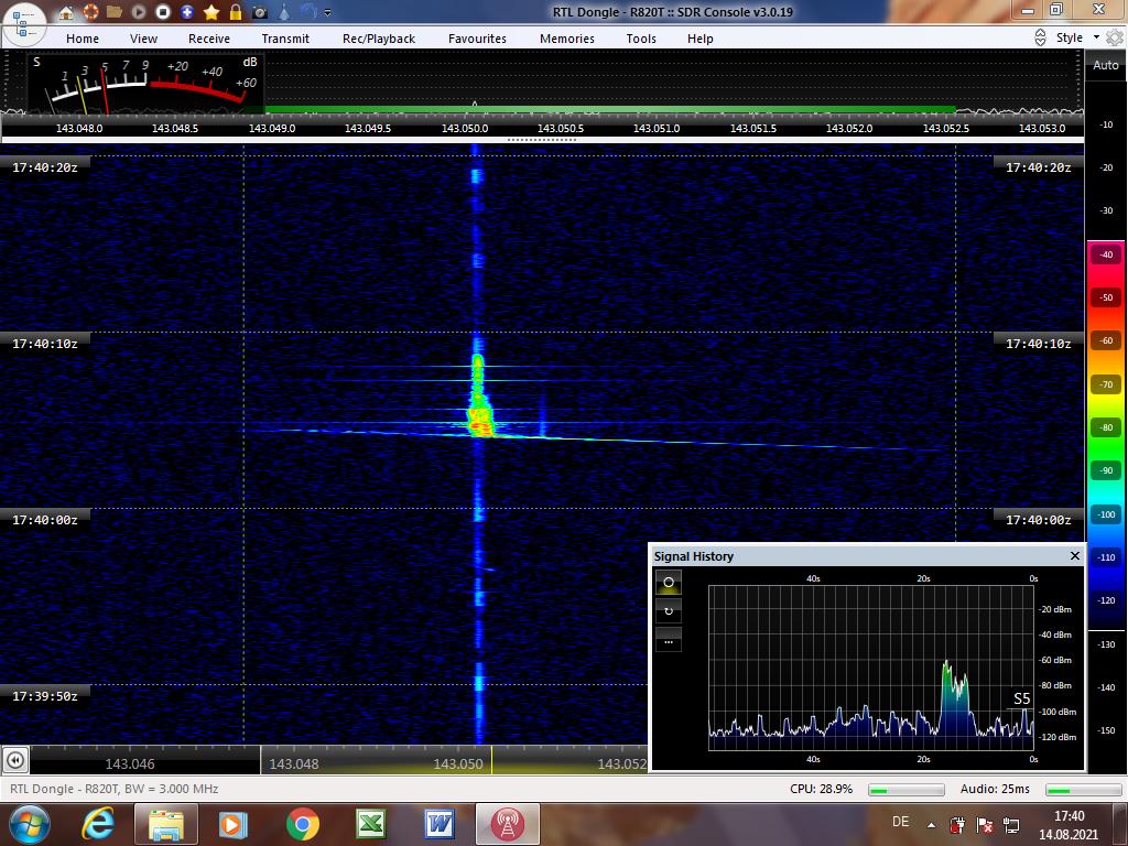

wir scheinen durch den Hauptstrom durch zu sein.
Letzte Nacht 156 Ereignisse zw. -100 und -80 dB, aber nur 11 zw. -80 und -60 dB.
Drei Kracher bis knapp -60 dB. Gegen Morgen gabs ein paar mittlere Raucher.
LG Eberhard

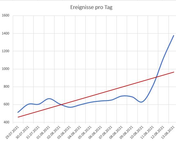

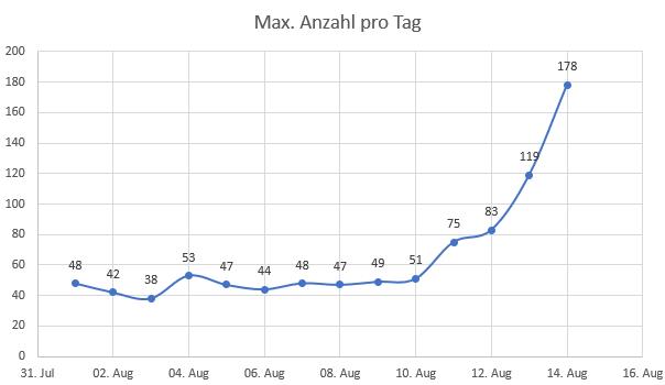

Hallo hier aus dem Osten von Österreich war das Maximum der Meteore früh am Morgen am 13. 08 2021

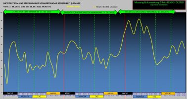

Es scheint sich zu Bestätigen. Nachrichten aus USA zeigen auch die von mir gemessenen Meteorausbrüche. Am Morgen des 14. August 2021 zeigte der Perseiden-Meteorschauer zwischen 06:00 und 09:00 Uhr Weltzeit (1:00-4:00 Uhr CDT) einen unerwarteten Meteoritenausbruch. Bisher haben wir von Beobachtern in Wyoming, USA und Ontario, Kanada, eine visuelle Bestätigung einer beeindruckenden Darstellung von Perseiden erhalten. AllSky-Kamerasysteme in Iowa, USA, haben im Verlauf der gesamten Nacht jeweils zwischen 900 und 1100 Meteore aufgezeichnet. Mein AllSky-System, das sich außerhalb von San Diego, CA, USA befindet, zeichnete knapp 600 Meteore mit Wolkeninterferenz und einer geringeren Strahlungshöhe auf. Die Ursache dieses Ausbruchs ist derzeit unbekannt, ist aber wahrscheinlich das Ergebnis eines unbekannten Fadens aus Kometentrümmern, der vom Kometen 109P/Swift-Tuttle produziert wurde, als er vor vielen Jahrhunderten durch das innere Sonnensystem raste .
Referenzen: Strong outburst Perseids on August 14, 2021 ~ 06-09 UT!

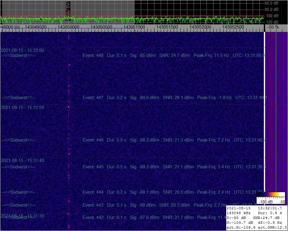

hier war der Peak HEUTE zwischen 12 und 14 utc! 174 Ereignisse/h zw 13 u 14 utc. Die anderen Peaks habsch auch so, Kurve in Arbeit. Der Börst von heute war um ein Vielfaches höher als alle anderen! Etwa nur 1/3 wurde registriert. Allesamt sehr klein, aber viiiieeele!! Hier mal schnell ein repräsentativer Screenshot:
:oops:

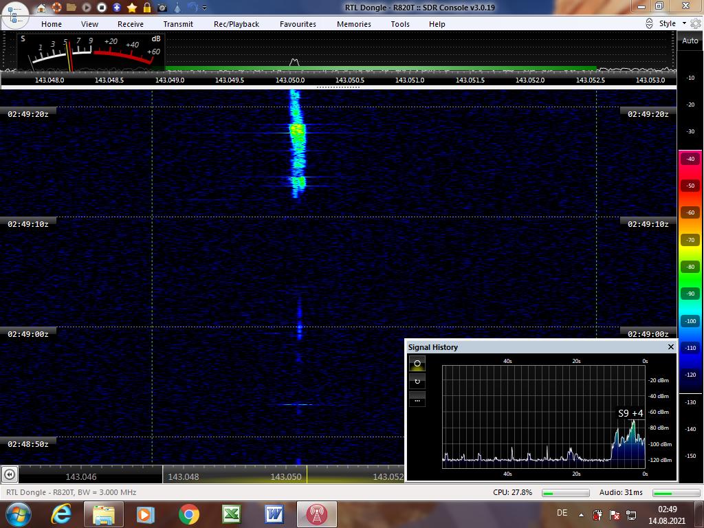

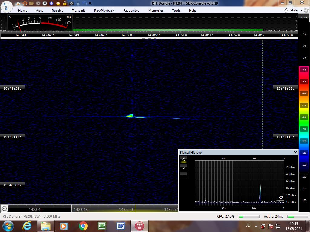

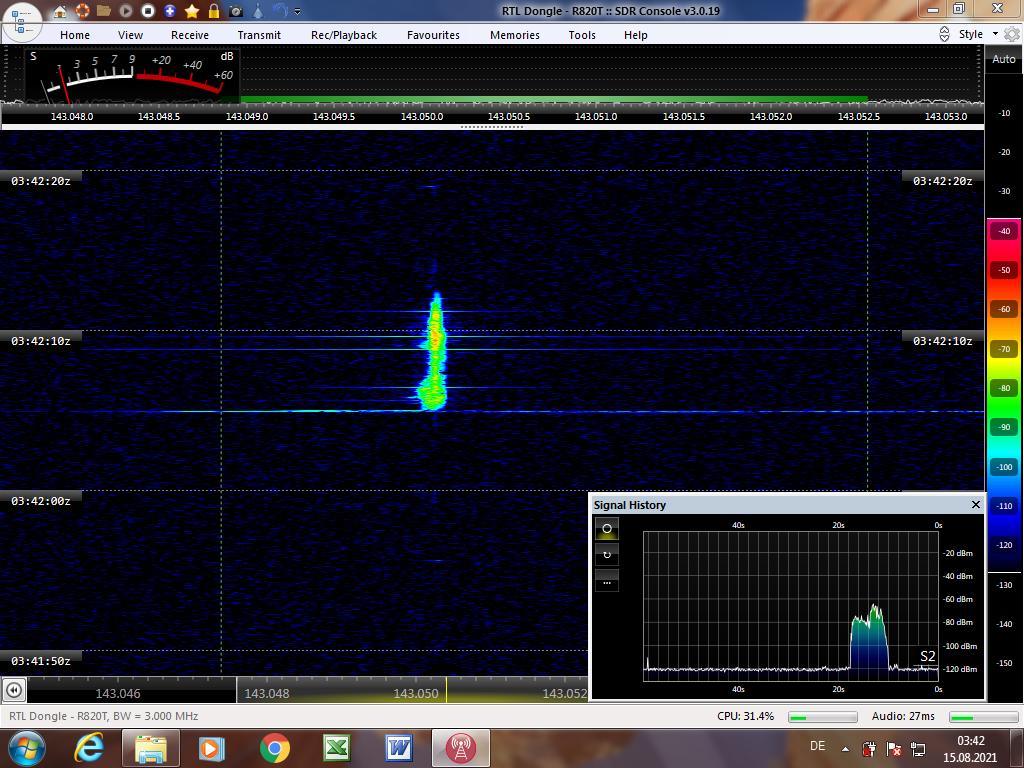

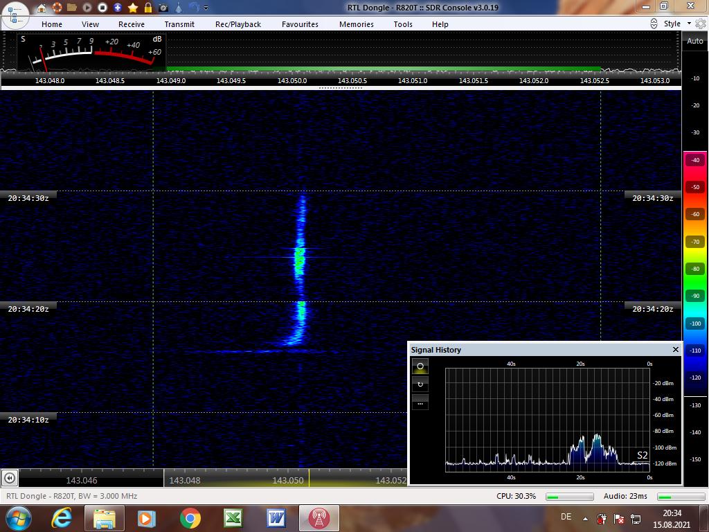

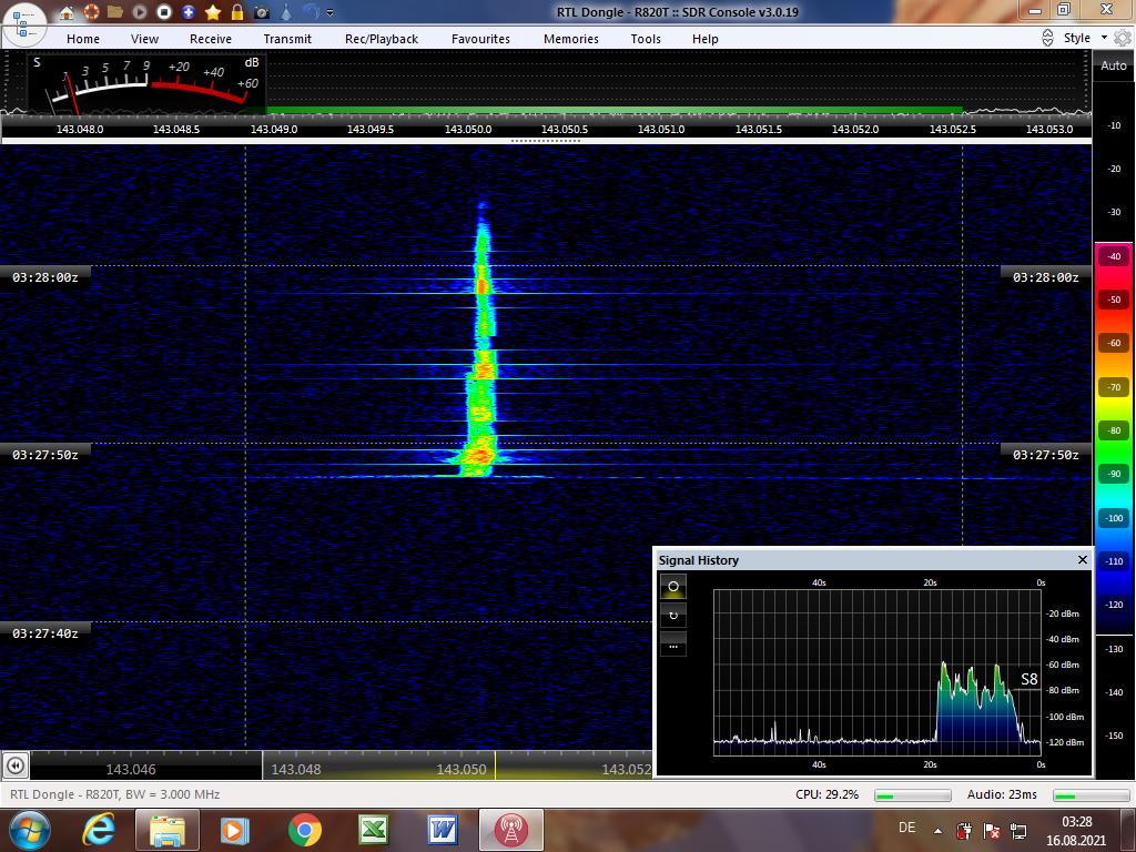

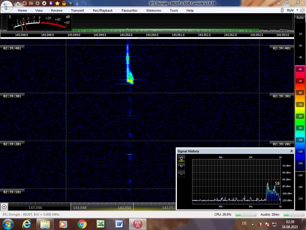

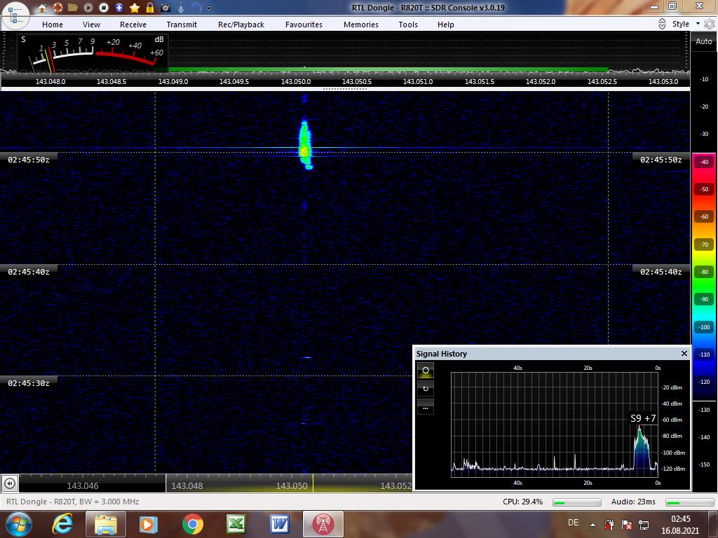

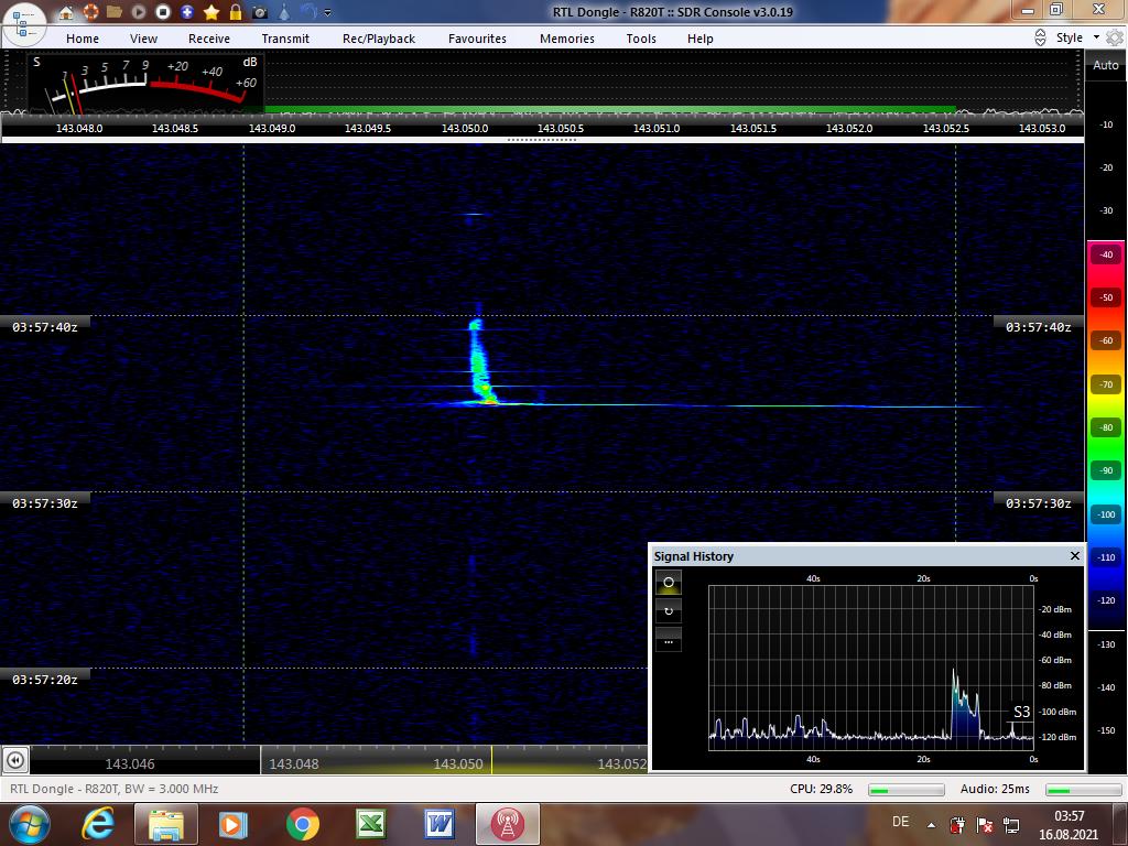

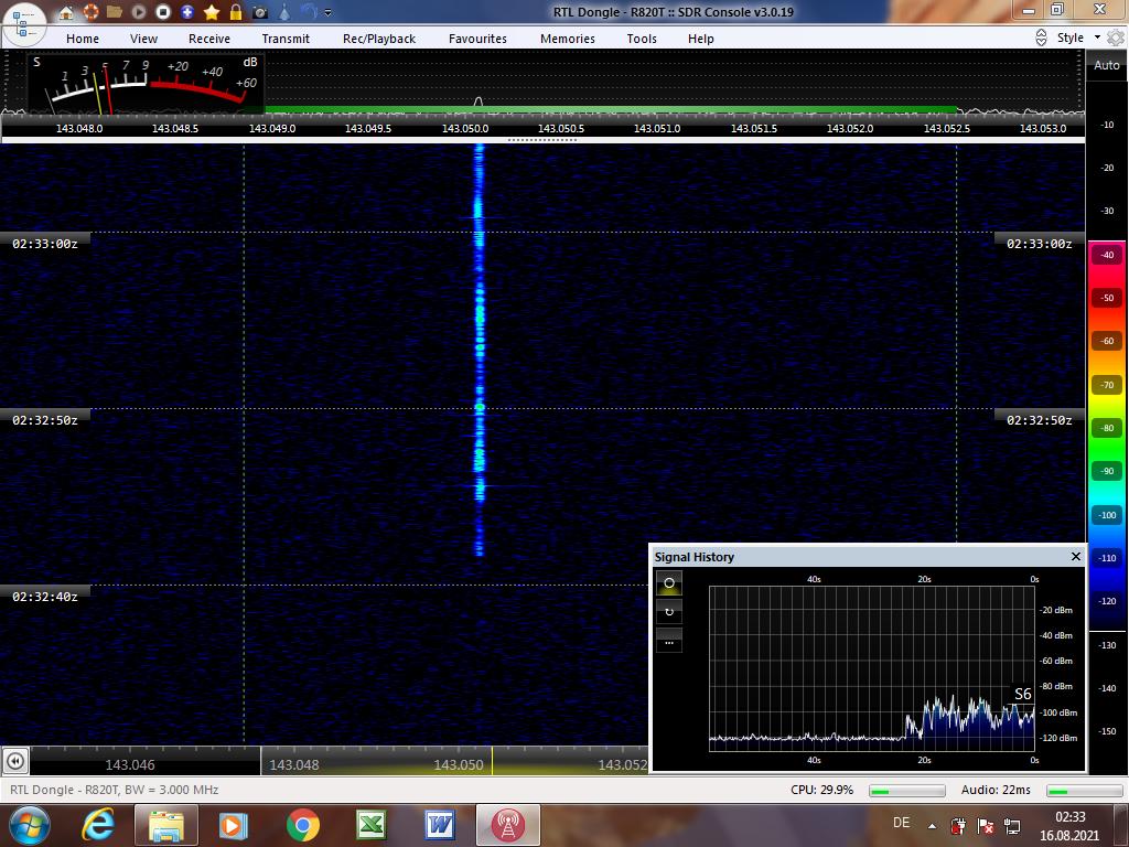

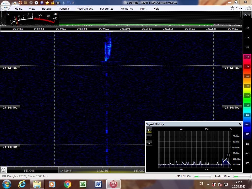

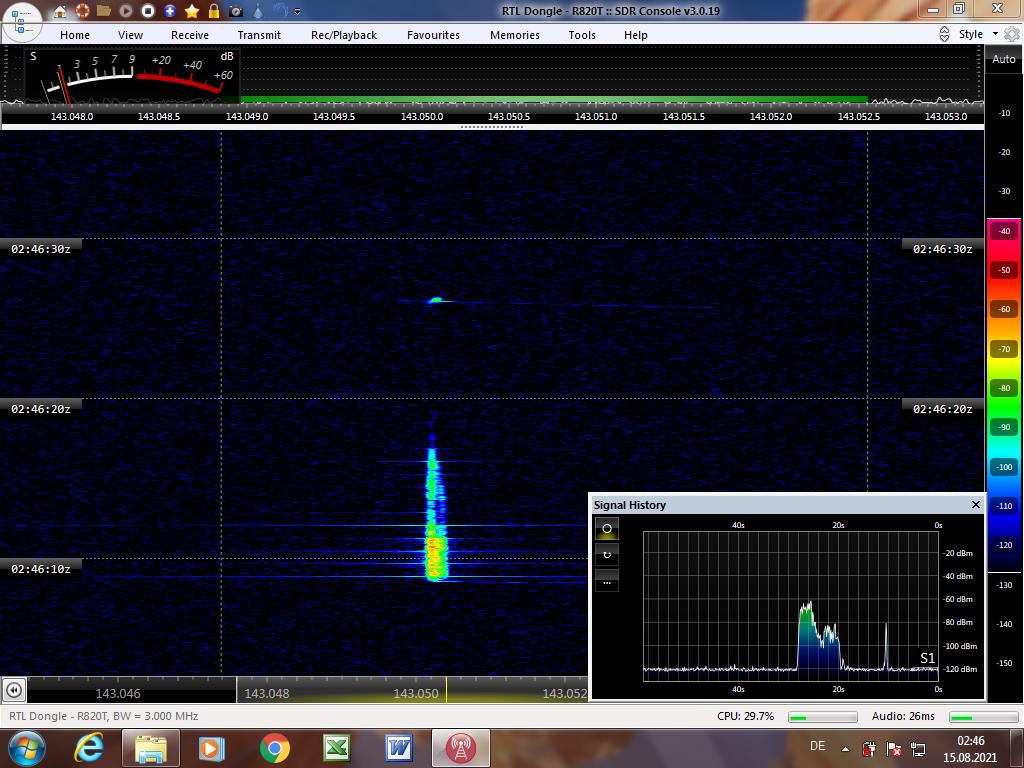

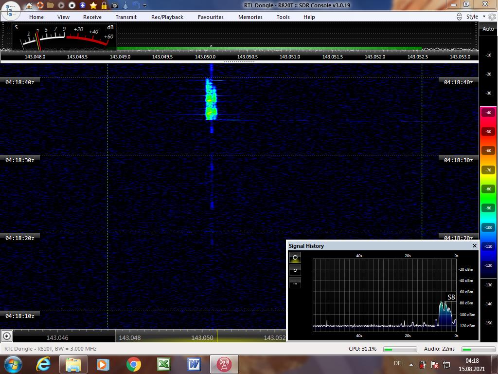

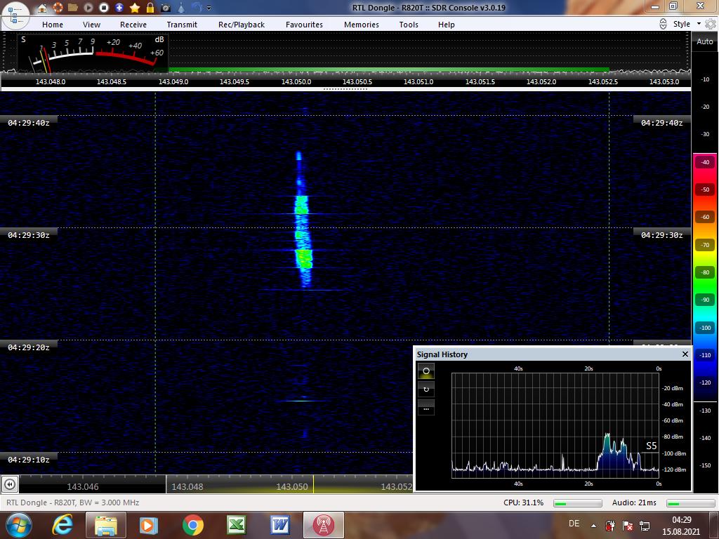

auch heute Nacht gabs noch etwas Nachschlag.
126 Ereignisse zw, -100 und -80 dB, 12 zw. -80 und -60 dB und einen leicht über -60 dB.
Einen mageren 30 sek. Raucher um 02:33 und den stärksten Einschlag um 03:28 mit etwas über -60 dB. Ein Dreifach-Echo um 23:14.
LG Eberhard

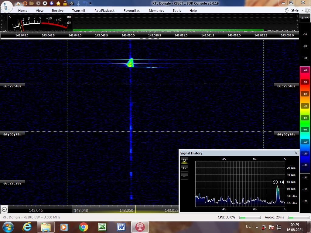

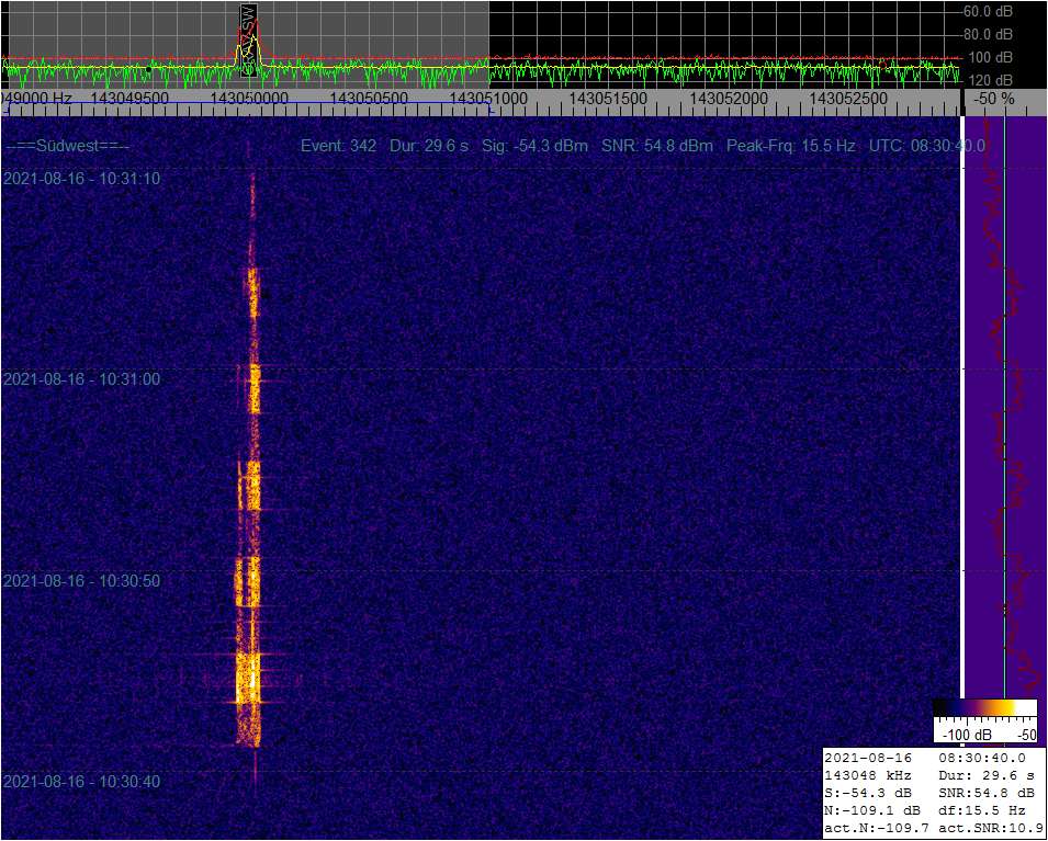

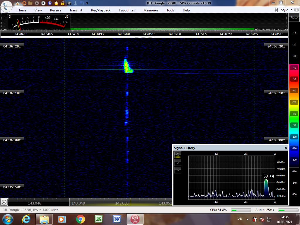

es läßt wohl nach - wenn nicht wieder so eine Überraschung kommt wie gestern zwischen 12 u 14 utc.
Habt ihr davon echt nix mitbekommen?? :oops:
Hier die beiden "Dicken" seit 00.00 utc:
MG Okke

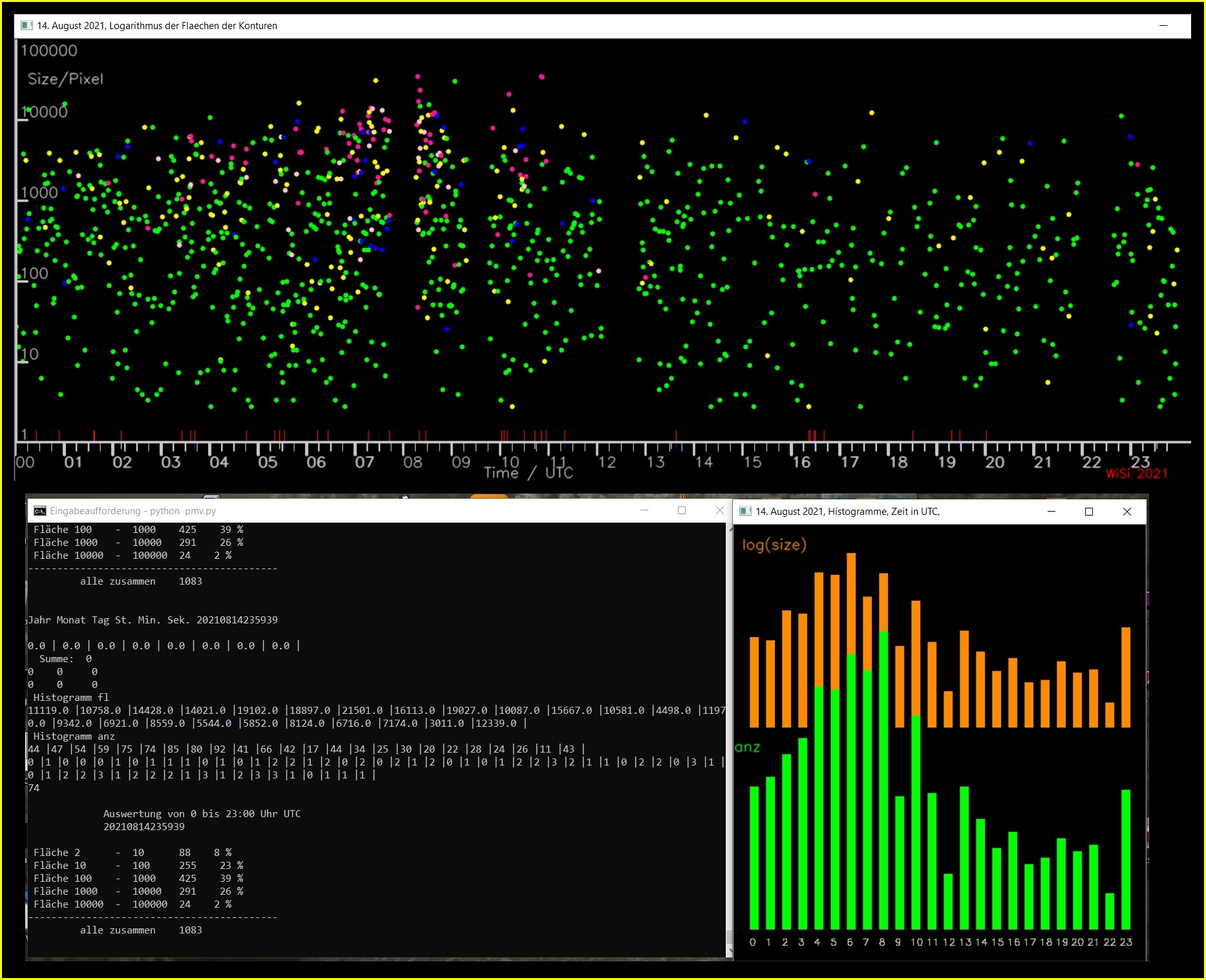

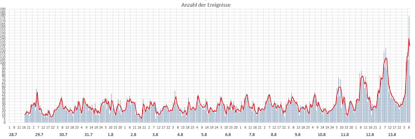

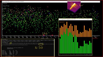

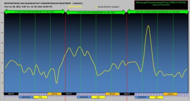

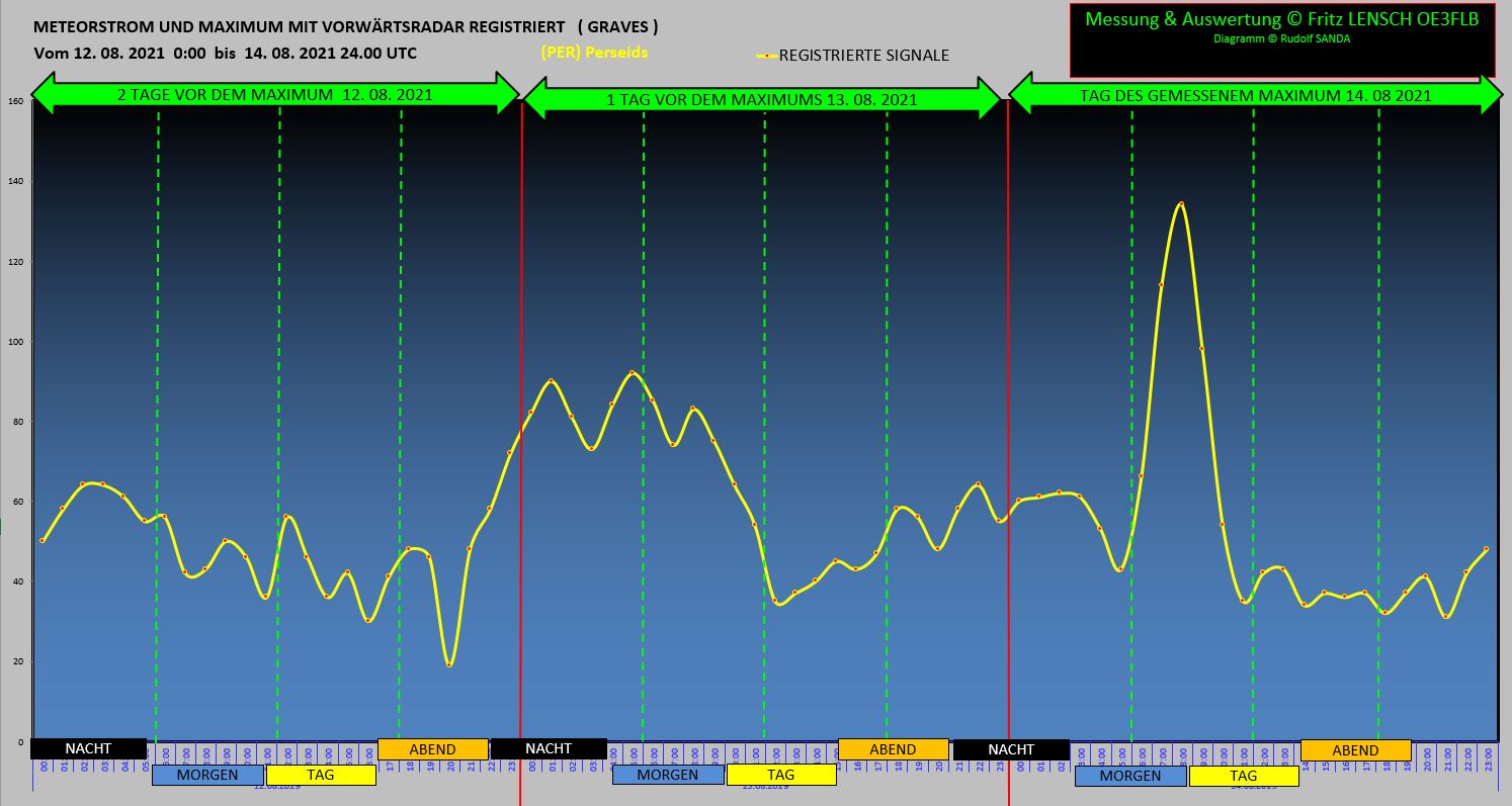

Nun habe ich auch den 14. August ausgewertet und kann damit die Beobachtungen aus USA bestätigen.
Mein Eindruck: Es gab weniger Meteore dafür aber wesentlich Größere. ( Brauchten Länger um zu verglühen.)
Mein absoluter Star brauchte 80 Sekunden und ging über 5 Bildschirmseiten.
schön ,daß Du auch das selbe gefunden hast. Je mehr Daten, desto sicherer wird das Bild.
dennoch zwei Dinge, auch auf die Gefahr hin mich noch unbeliebter zu machen:
1. Das Maximum der Perseiden war trotzdem am 12./13. 8., klassisches Maximum. Der Peak am morgen des 15. war ein unerwarteter Ausbruch, vermutlich auch so nicht wieder zu beobachten.
2. Die Meteore brauchen nicht zig Sekunden zum Verglühen. Die kommen mit 58 km/s rein, da dauert (bei den Perseiden) kaum einer länger als eine Sekunde. Die Ionisationsspur an der die Radioreflexionen erfolgen bleibt natürlich länger bestehen, präzise Wortwahl ist da schon mal wichtig.

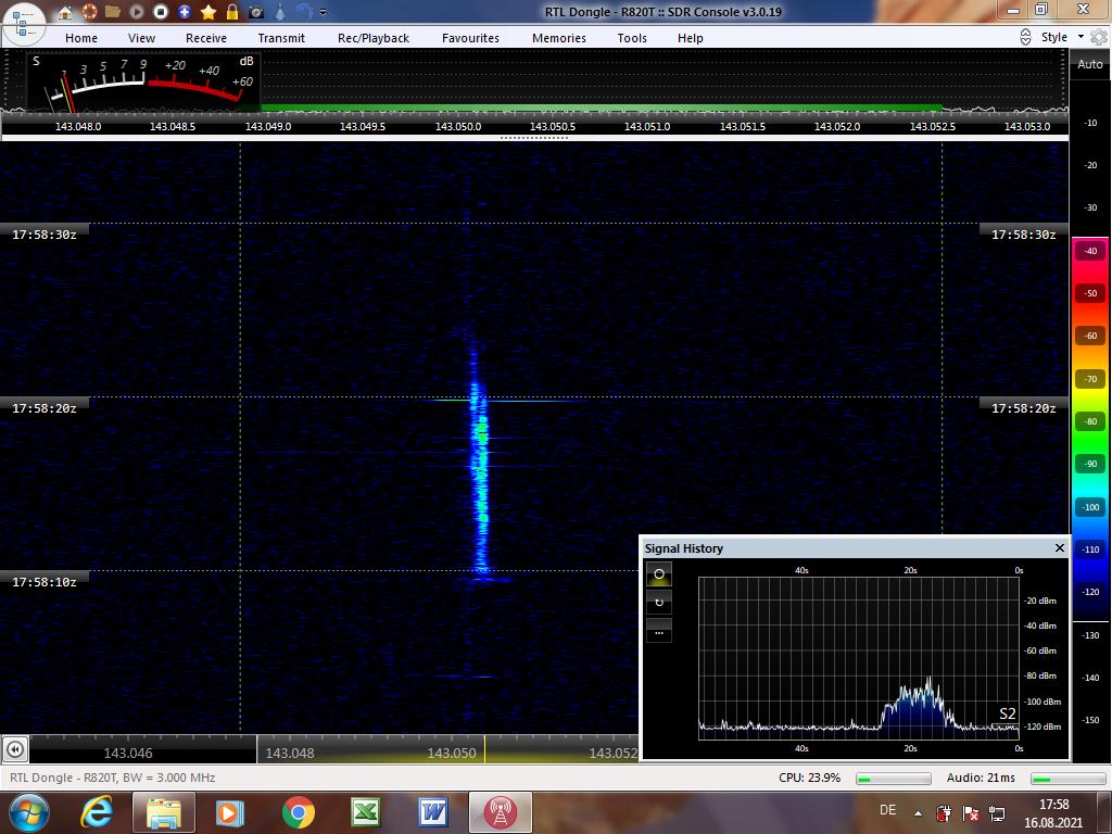

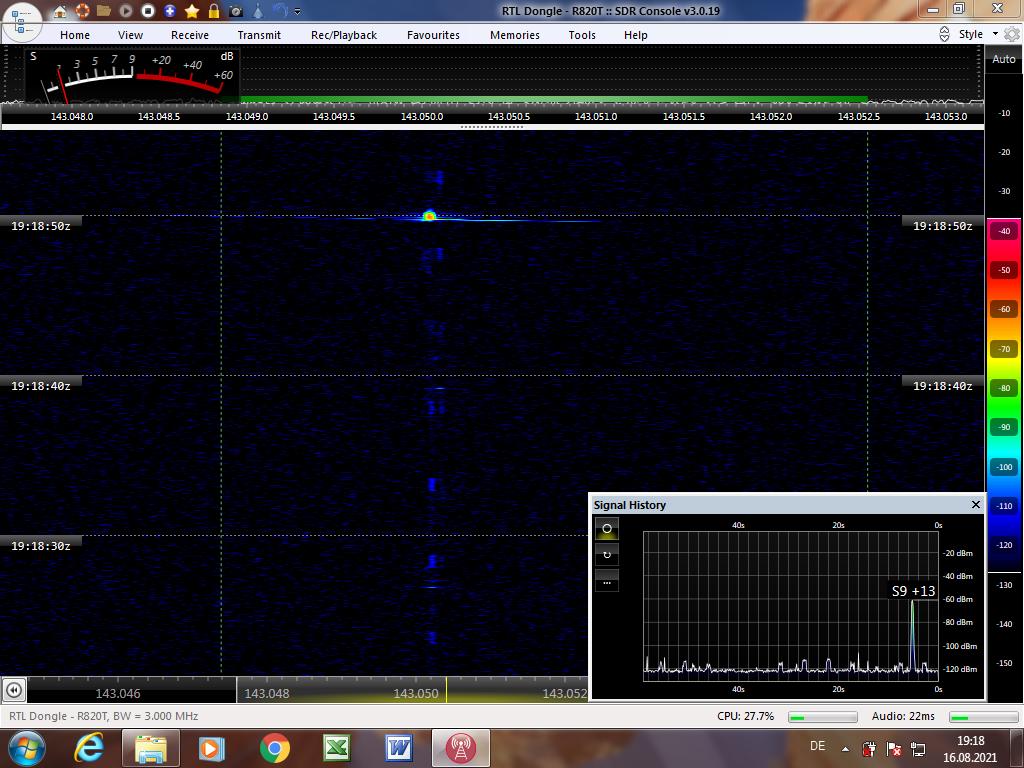

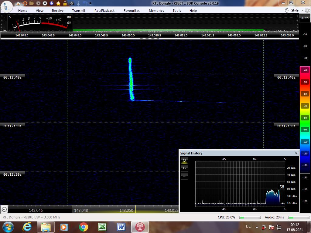

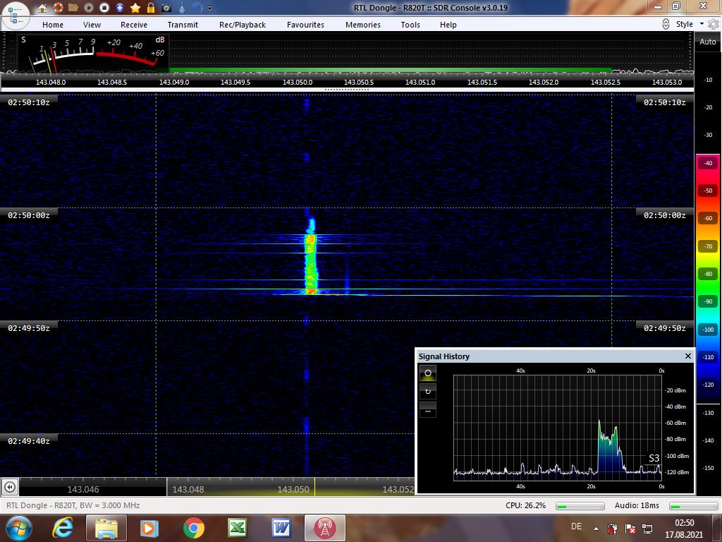

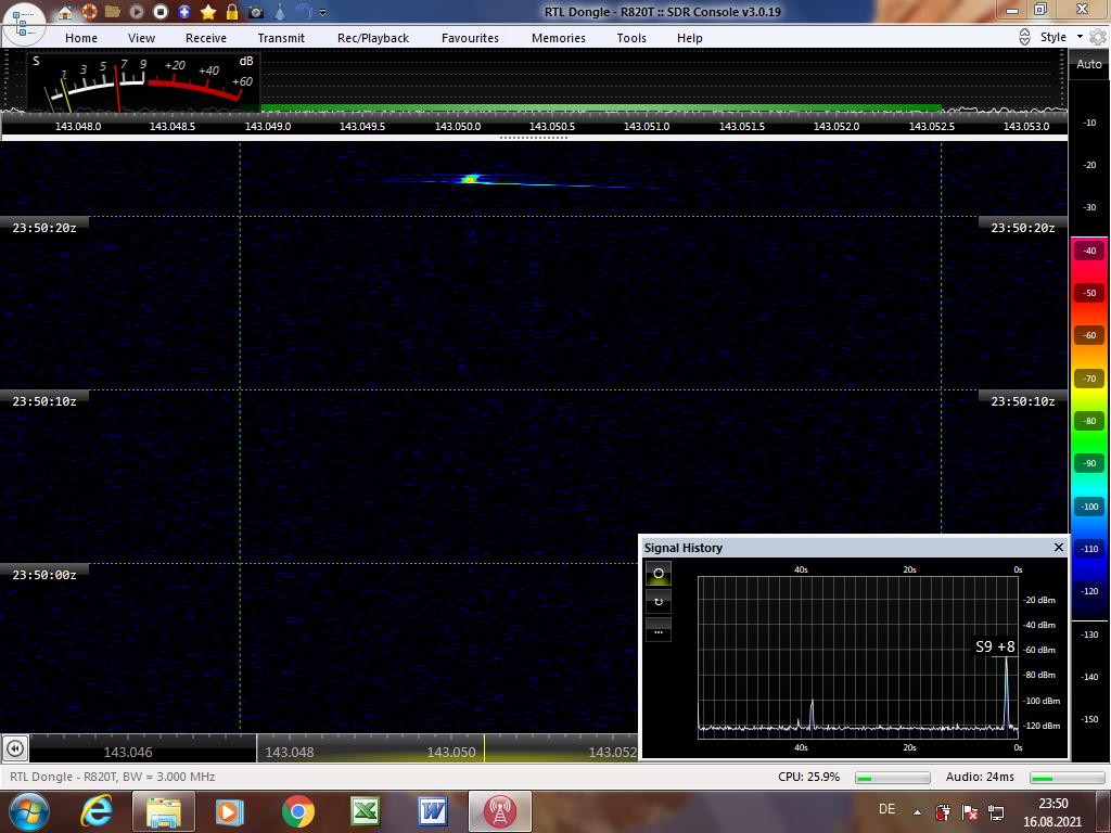

So. jetzt zur vergangenen Nacht:
Es gibt nur noch etwas Staub und sehr selten einen größeren Einschlag.
107 Ereignisse zw. -100 und -80 dB...aber nur vier zw. -80 und -60 dB und einer knapp über -60 dB.
Ein Kracher mit S 9+13 dB um 19:18, einer mit S 9+8 um 23:50 und der Krach der Nacht mir leicht über -60 dB um 02:50 heute Morgen.
Es herrscht wieder Normalbetrieb am Himmel.
LG Eberhard
