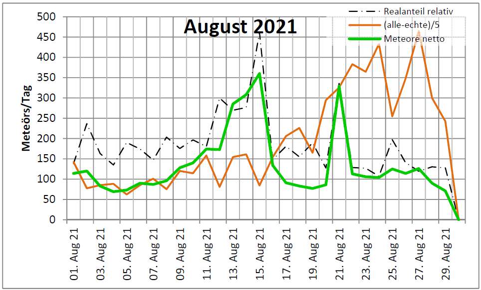

Jou moin,
mich läßt ja die Vermutung nicht los, daß das irgendwie mit der Sonne zutun haben könnte... :unsure:
Irgendwas muß da ja reflektieren und ich tippe auf Ionen. Spaceweather zeigt etliche Sonnenflecken, aber auch Corona-Holes...
Wenn ich diese Grafik betrachte, sieht man, daß nach dem Perseiden-Maximum der Reflexionen stark zunimmt:
Link zur Grafik: https://forum.astronomie.de/attachments/tagesform_august_21-08-29-jpg.211727/
Würde ich diese Echos ebenfalls stündlich auflösen (was den protokollarischen Aufwand aber verfünffachen würde), sähe man, daß die tief nachts am schwächsten sind und tagsüber massiv zunehmen. Die Wendepunkte sind zumeist zeitlich nah der Dämmerungsphasen.
MG Okke

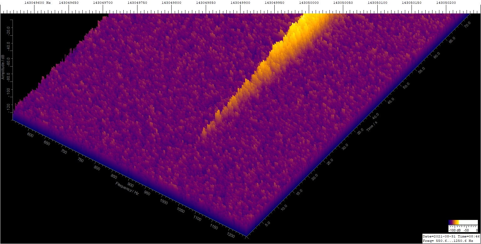

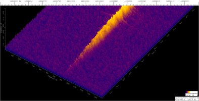

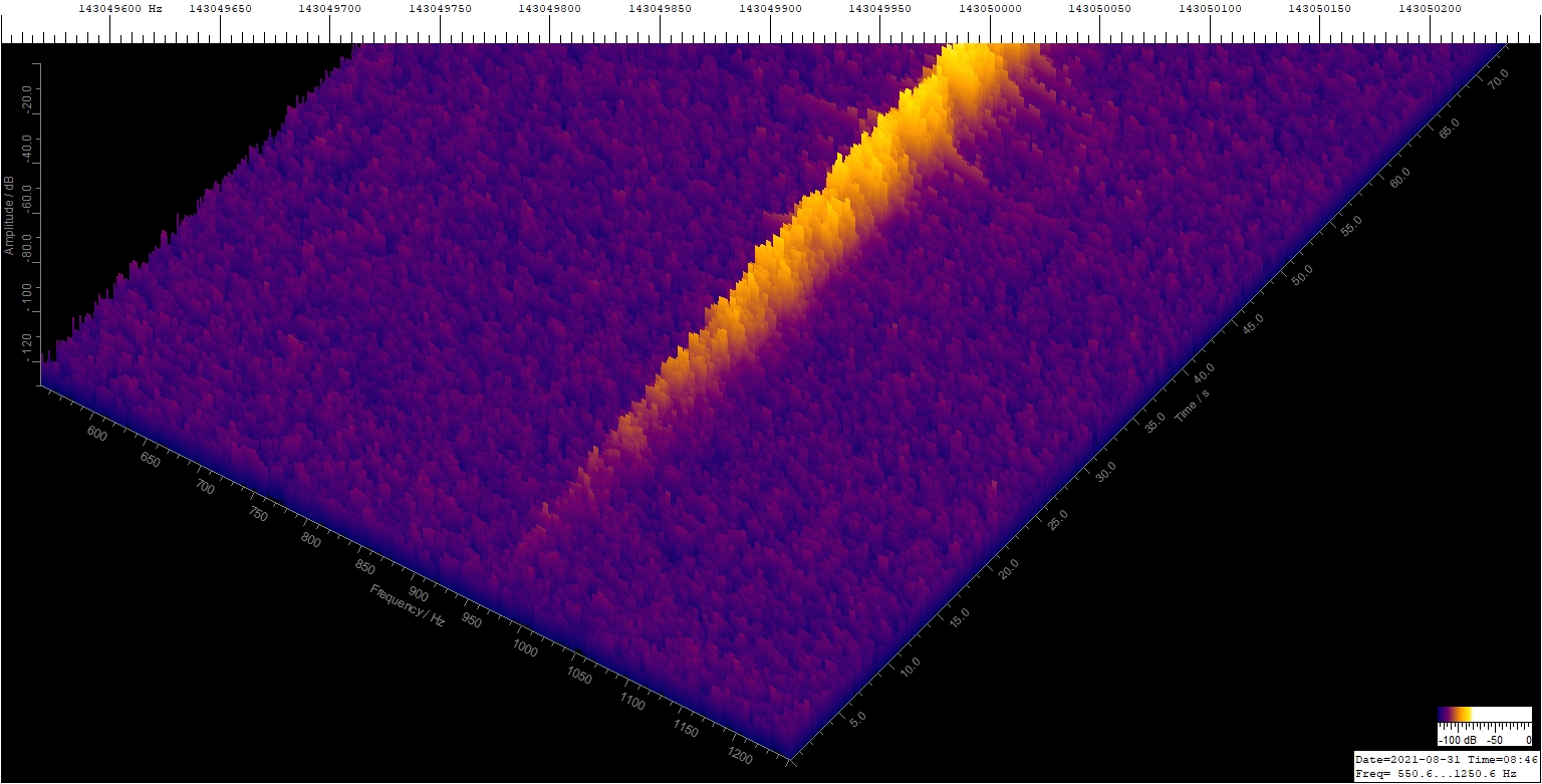

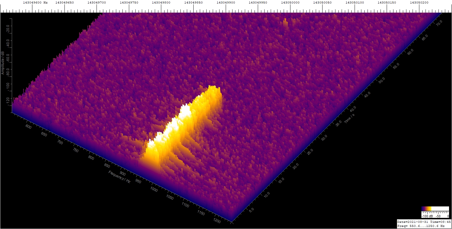

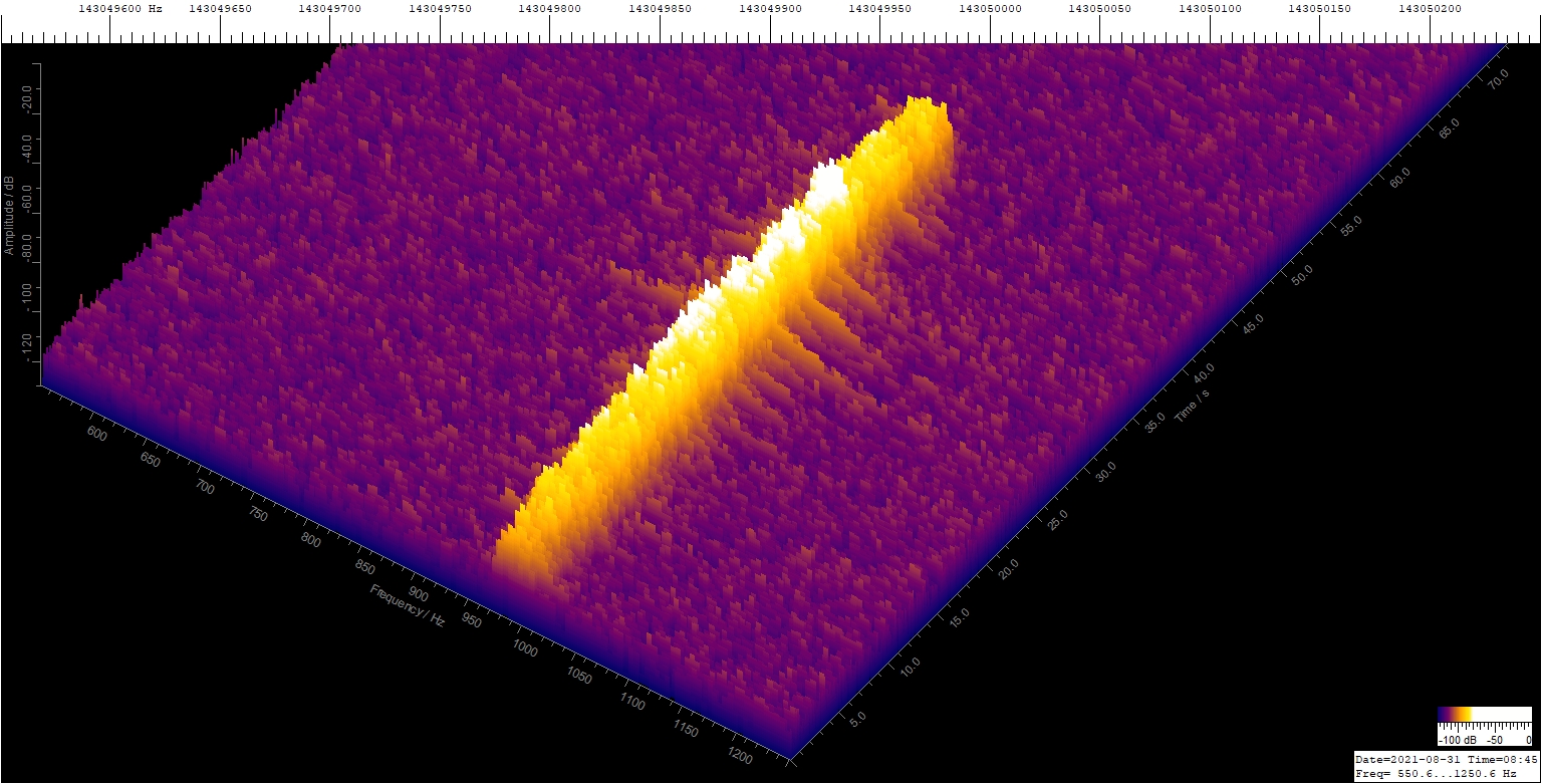

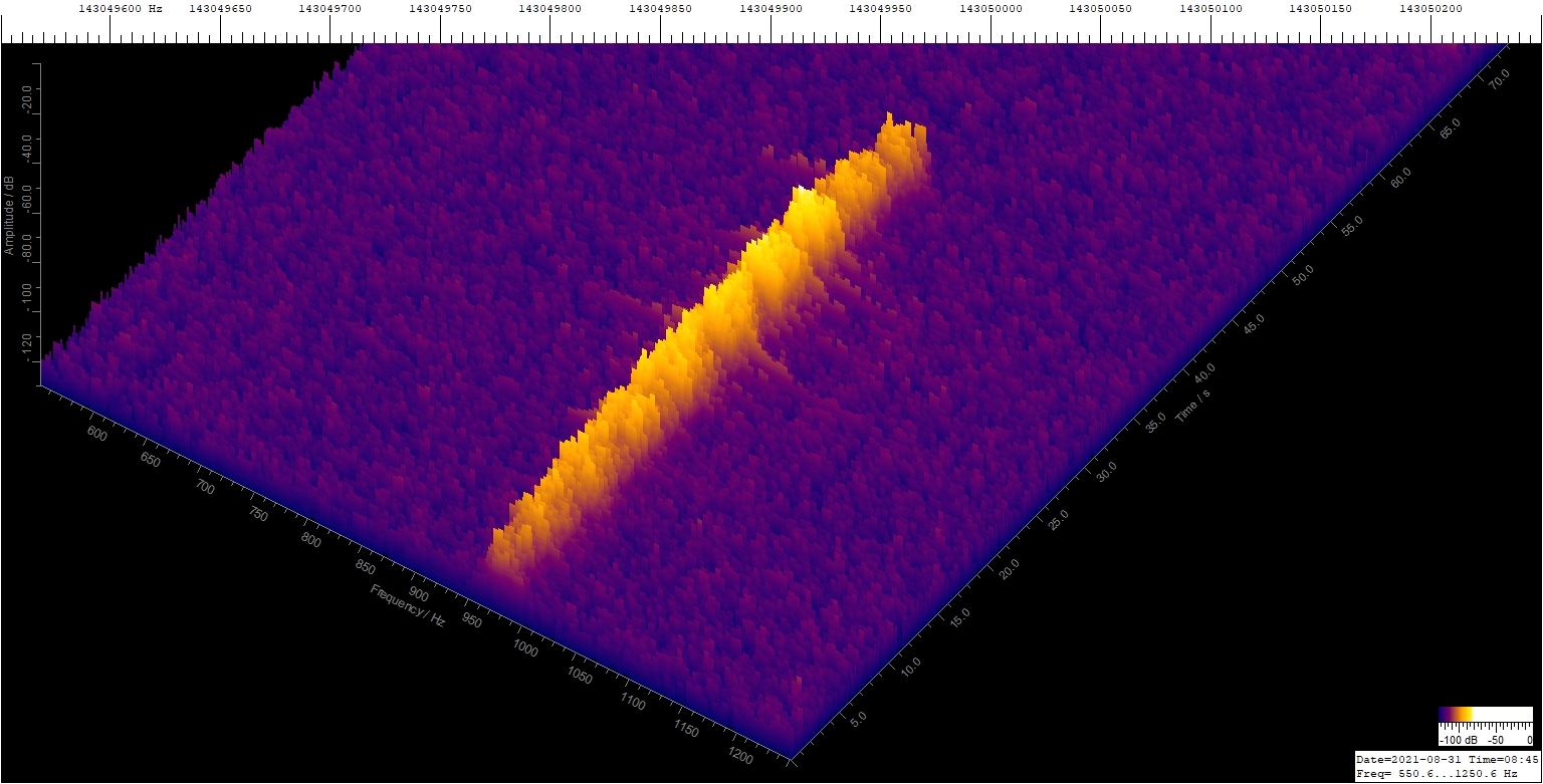

Upload geht wieder. Das Echo ist von heute Morgen 8:45 UTC.
Viele Grüße,
Wilhelm

Hmm, von dem Brummer hab ich nichtmal eine Spur, seltsam... :oops: Schade, der hätte bestimmt schick ausgesehen.
VG Okke

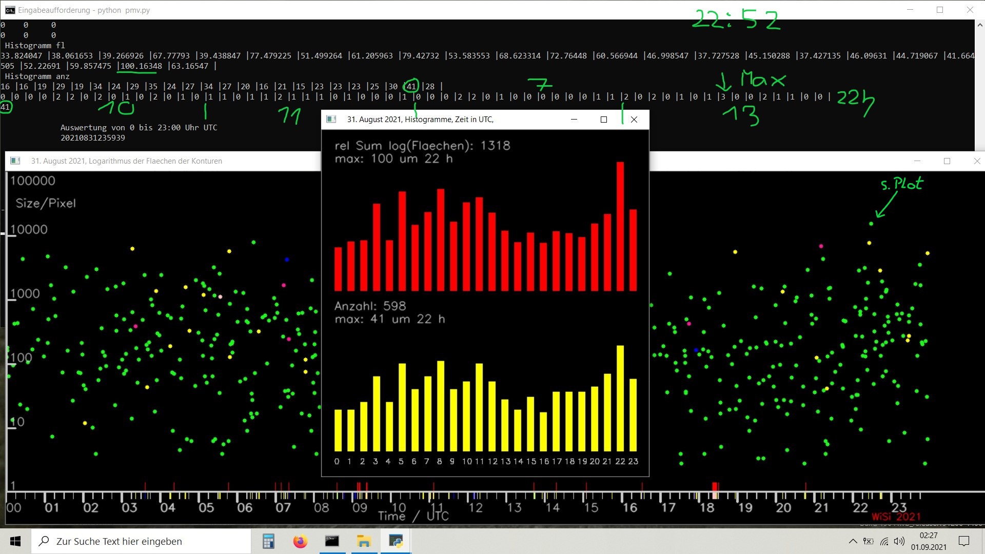

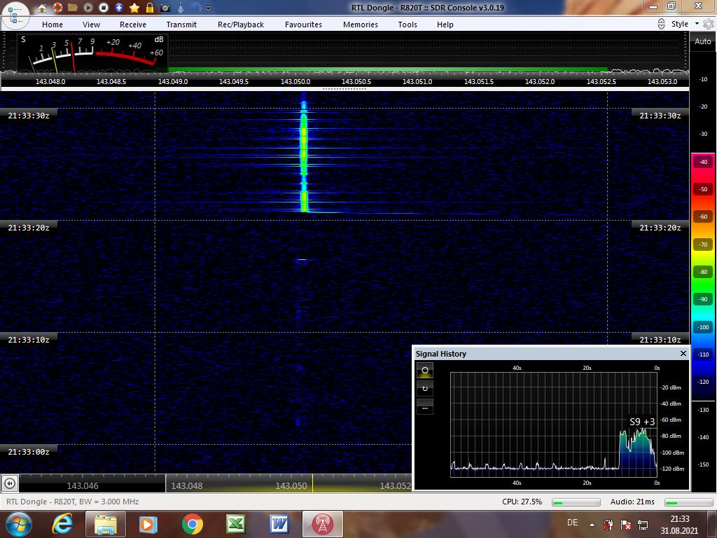

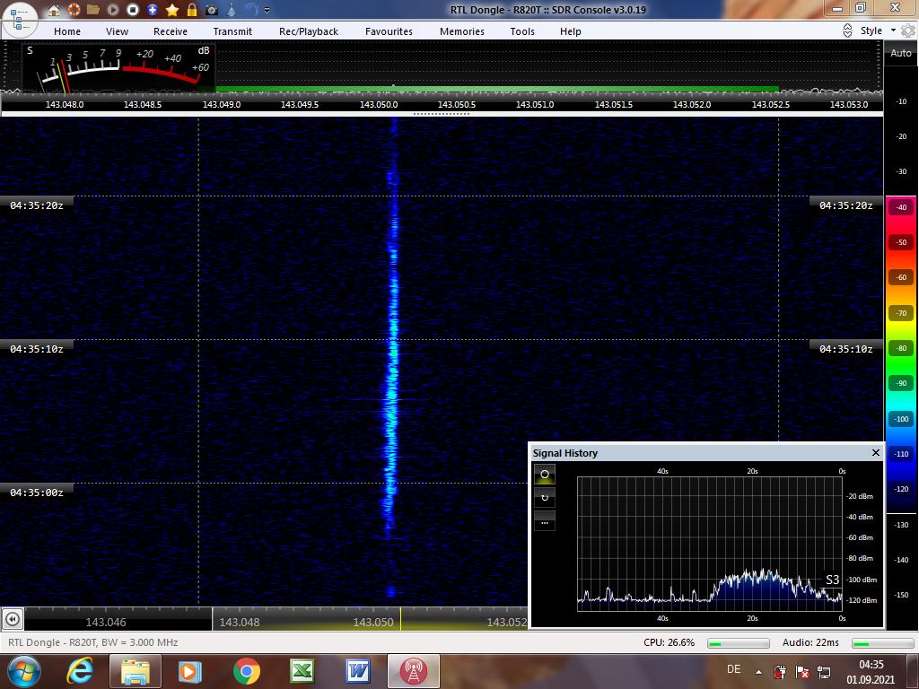

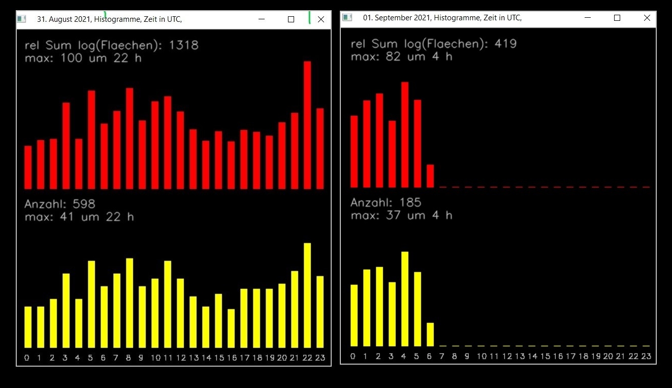

letzte Nacht recht ruhiges Verdampfen auf mittlerem Niveau.
84 Ereignisse zw. -100 und -80 dB und acht zw. -80 und -60 dB.
Der signalstärkste Verdampfer schon gestern Abend um 21:33 UTC.
LG Eberhard

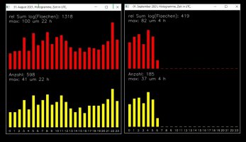

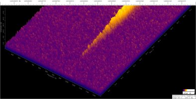

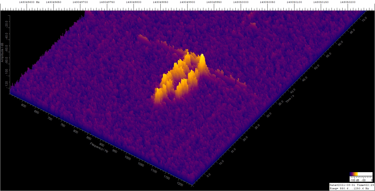

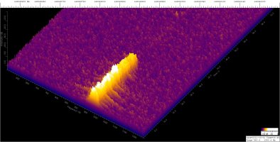

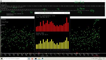

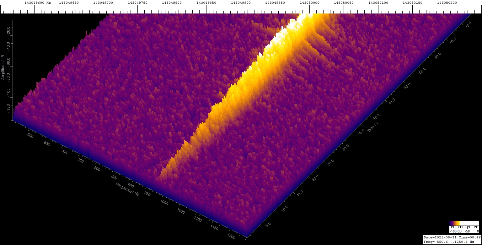

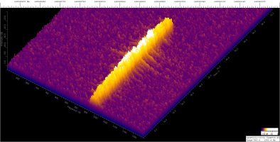

Guten Morgen.
Meine Anlage hat den angekündigten Aurigiden-Outburst aufgezeichnet, allerdings mit einem Maximum zwischen 22 und 23 Uhr UTC und nicht, wie vorhergesagt, zwischen 21 und 22 Uhr UTC. Das stärkste Signal in dem Zeitraum ist von 22:29 Uhr UTC.
Ich vermute, dass der Radiant um 21:30 UTC für GRAVES zu niedrig stand, so dass die Sendekeulen das tatsächliche Maximum noch nicht ausgeleuchtet haben.
(Der Elevationswinkel von GRAVES ist ungefähr 15° - 40°.)
Der Outburst dauerte also bis kurz vor 23 Uhr UTC.
Viele Grüße,
Wilhelm

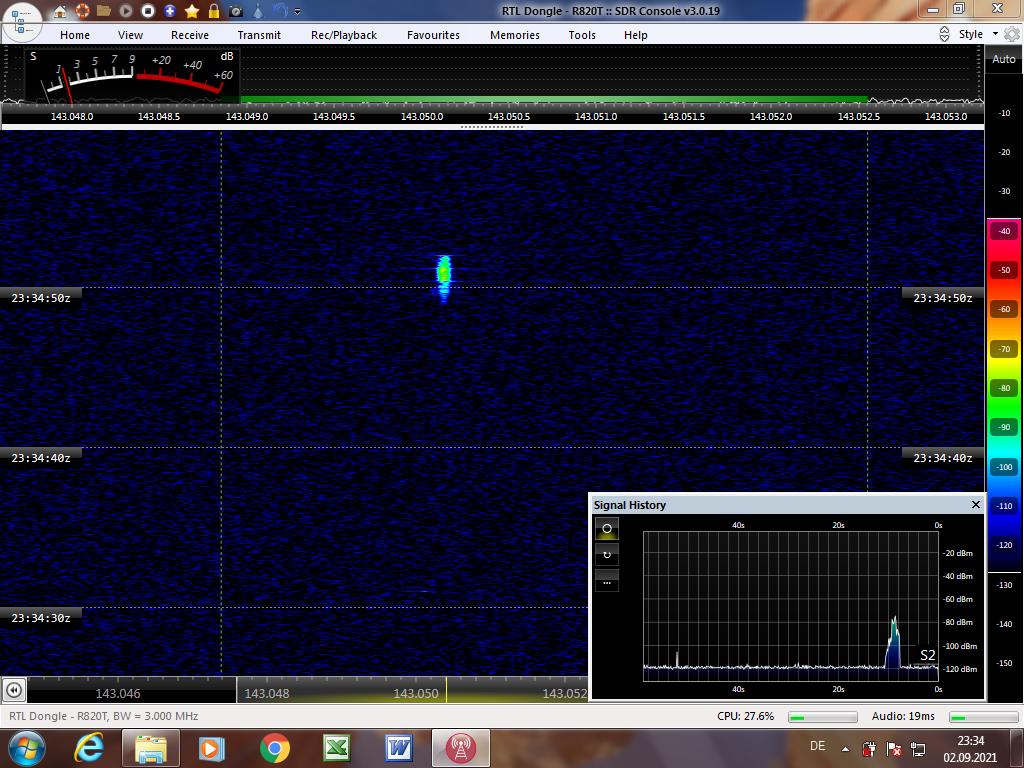

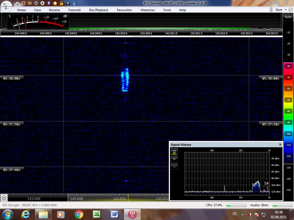

letzte Nacht war es sehr ruhig.
78 Ereignisse zw. -100 und -80 dB und vier zw. -80 und -60 dB.
Es gab keine besonderen Verdampfer - außer einem schönen doppelten Signal heute Morgen um 05:38 UTC.
Das wars aber dann auch schon.
LG Eberhard

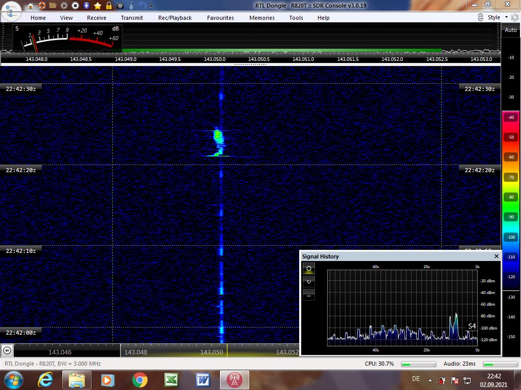

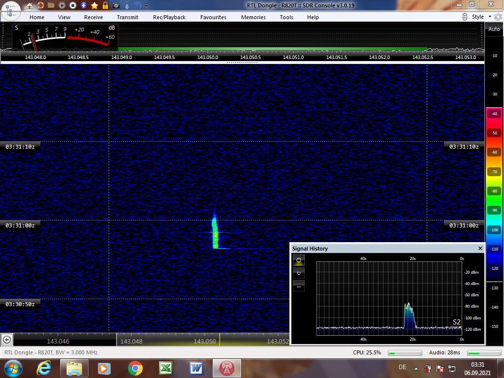

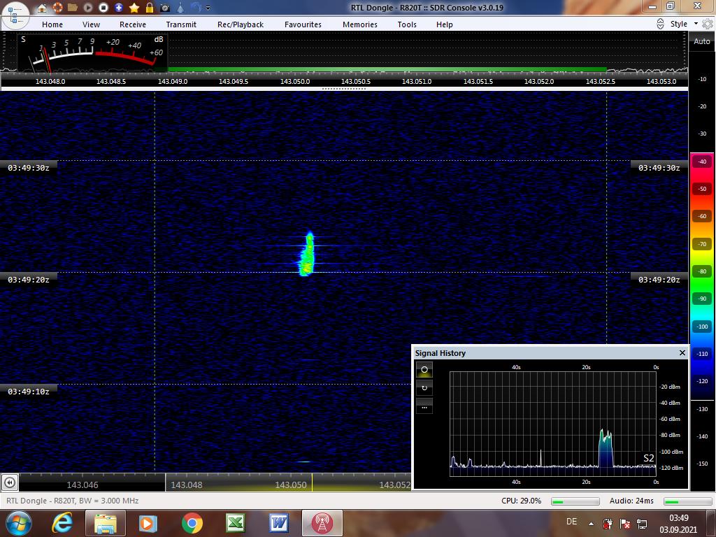

auch letzte Nacht gab es nix Besonderes.
75 Ereignisse zw. -100 und -80 dB und acht zw. -80 und -60 dB.
Nur drei magere, mittlere Verdampfer.
LG Eberhard

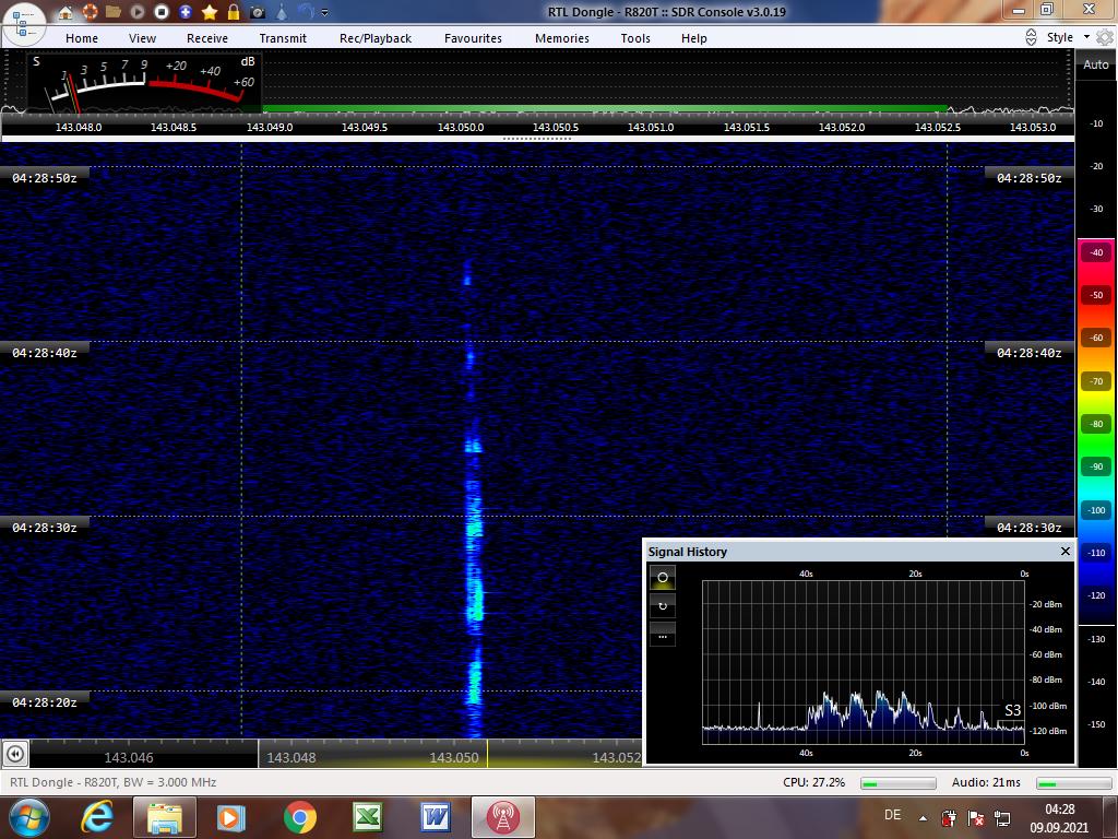

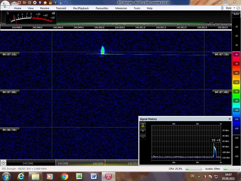

letzte Nacht war es recht ruhig. Oft nur Grundrauschen bei S 2.
74 Ereignisse zw. -100 und -80 dB und ganze DREI zw. -80 und -60 dB.
Nur ein vorzeigbarer Verdampfer, der stärkste der ganzen Nacht mit S 9+9 dB.
LG Eberhard

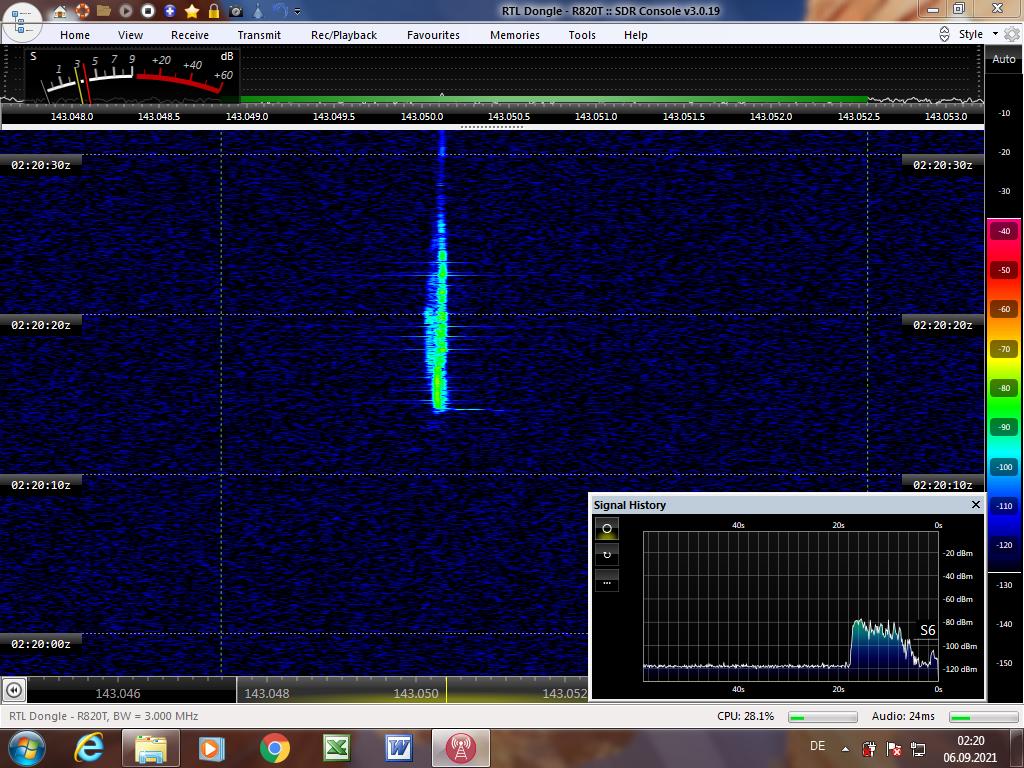

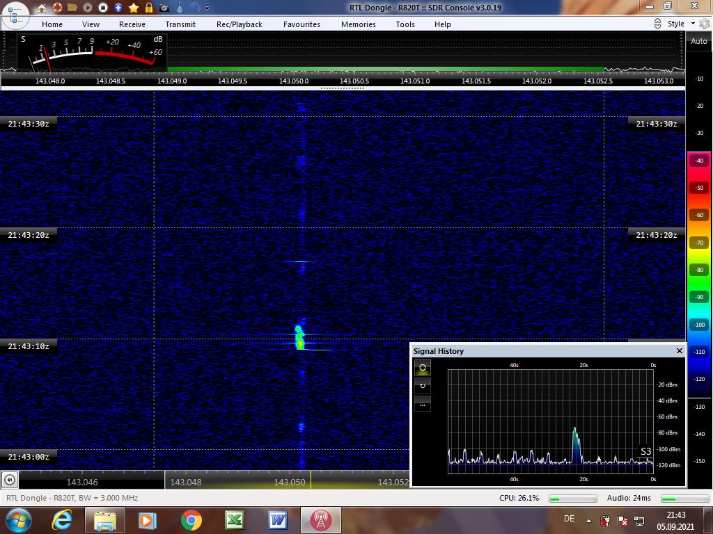

"Unter Hochdruckeinfluß setzt sich das ruhige Verdampfungswetter fort..." :cool:
Letzte Nacht 78 Ereignisse zw. -100 und -80 dB und sechs zw. -80 und -60 dB, davon drei
vorzeigbar....aber keine besonderen Kracher.
LG Eberhard

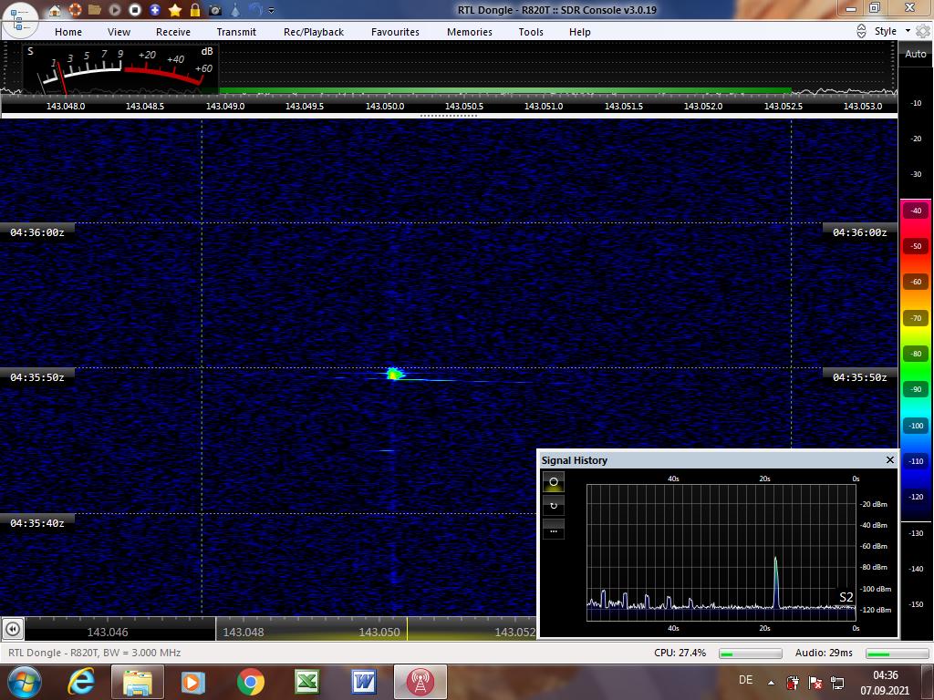

auch letzte Nacht ruhiger Verdampfungsverkehr am Himmel.
76 Ereignisse zw. -100 und -80 dB und nur drei zw. -80 und -60 dB.
Es gab einige magere Raucher und den stärksten Verdampfer heute Morgen um 04:36.
Auch längere Strecken mir nur Grundrauschen aufm Schirm.
LG Eberhard

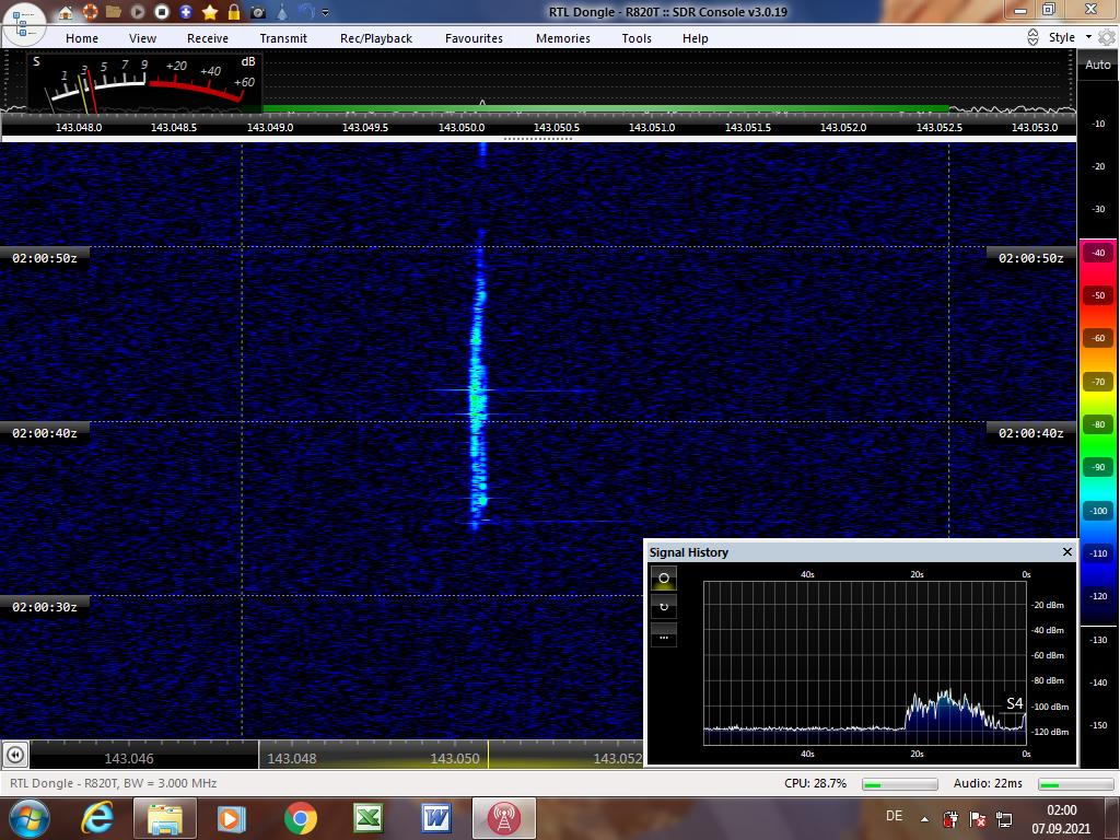

auch letzte Nacht ruhiges Verdampfen.
77 Ereignisse zw. -100 und -80 dB, sechs zw. -80 und -60 dB und einer, leicht über -60 dB.

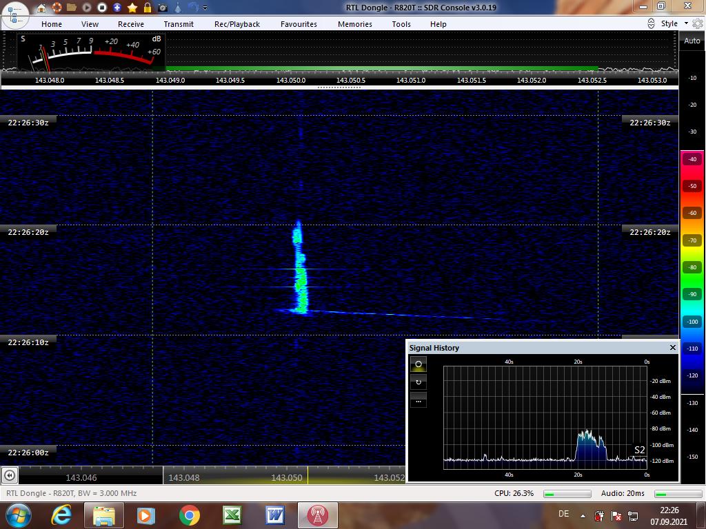

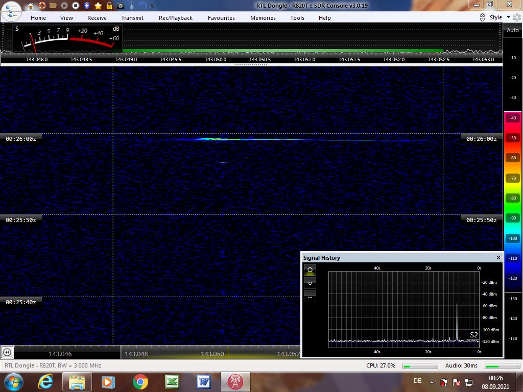

Zeigbare Ereignisse gabs nur zwei:
Plasmaspur und Ionisationswolke eines langsamen Meteors um 22:26 und der irre Raser mit über -60 dB um 00:26. Zwei screenshots als Referenzbilder.
Das wars auch dann schon.
LG Eberhard

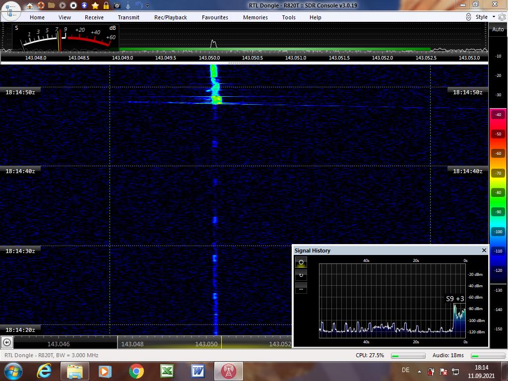

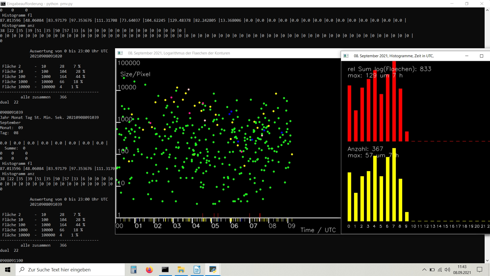

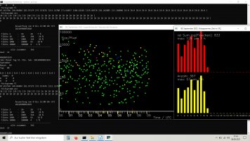

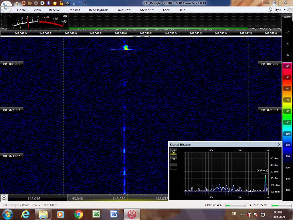

Guten Tag,
Eberhard, danke für deine beständigen Berichte.

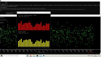

Meine GRAVES Anlage läuft wieder. Die Antenne befindet sich nun an einer anderen Stelle, was noch mal deutlich mehr Signale gebracht hat im direktem Vergleich zu hier zB.
Viele Grüße,
Wilhelm

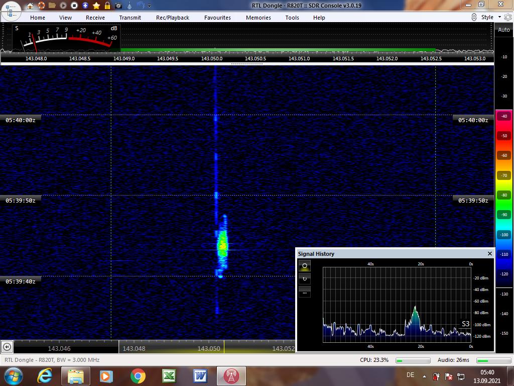

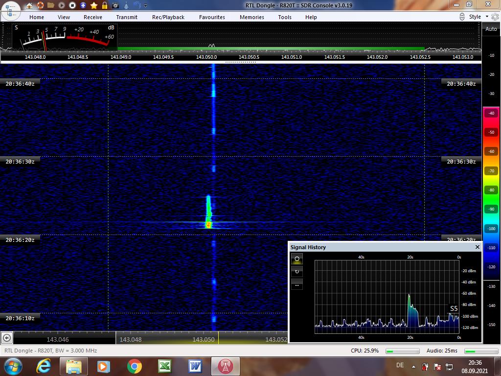

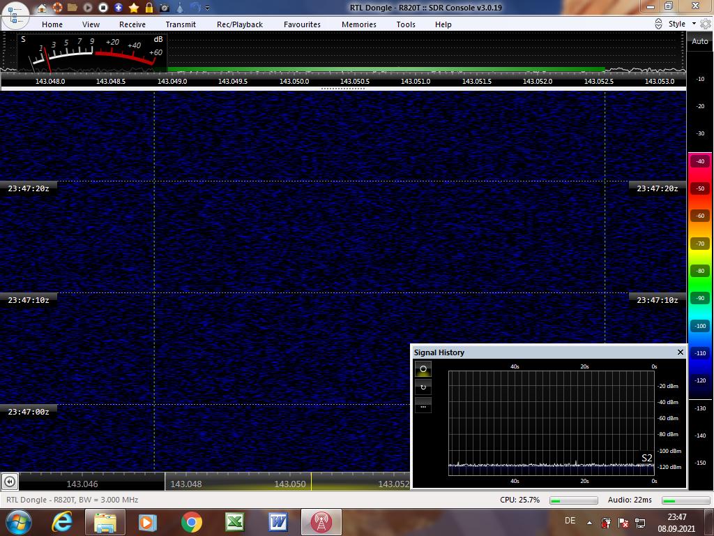

letzte Nacht gab es, insbes. ab 22 UTC, über weite Strecken einfach nur NICHTS. Nicht mal Reflexe der GRAVES Signale. Die Atmosphäre war so ruhig, die Impulse gingen da einfach durch.
Siehe ersten screenshot: Nur Grundrauschen bei S 2.
Ansonsten gabs 77 Ereignisse zw. -100 und -80 dB und sechs zw. -80 und -60 dB.
Den stärksten Einschlag mit fast -60 dB gab es gestern Abend schon um 20:36. Heute Morgen um 04:28 einen 30 sek. Raucher. Das war es dann aber schon.
LG Eberhard

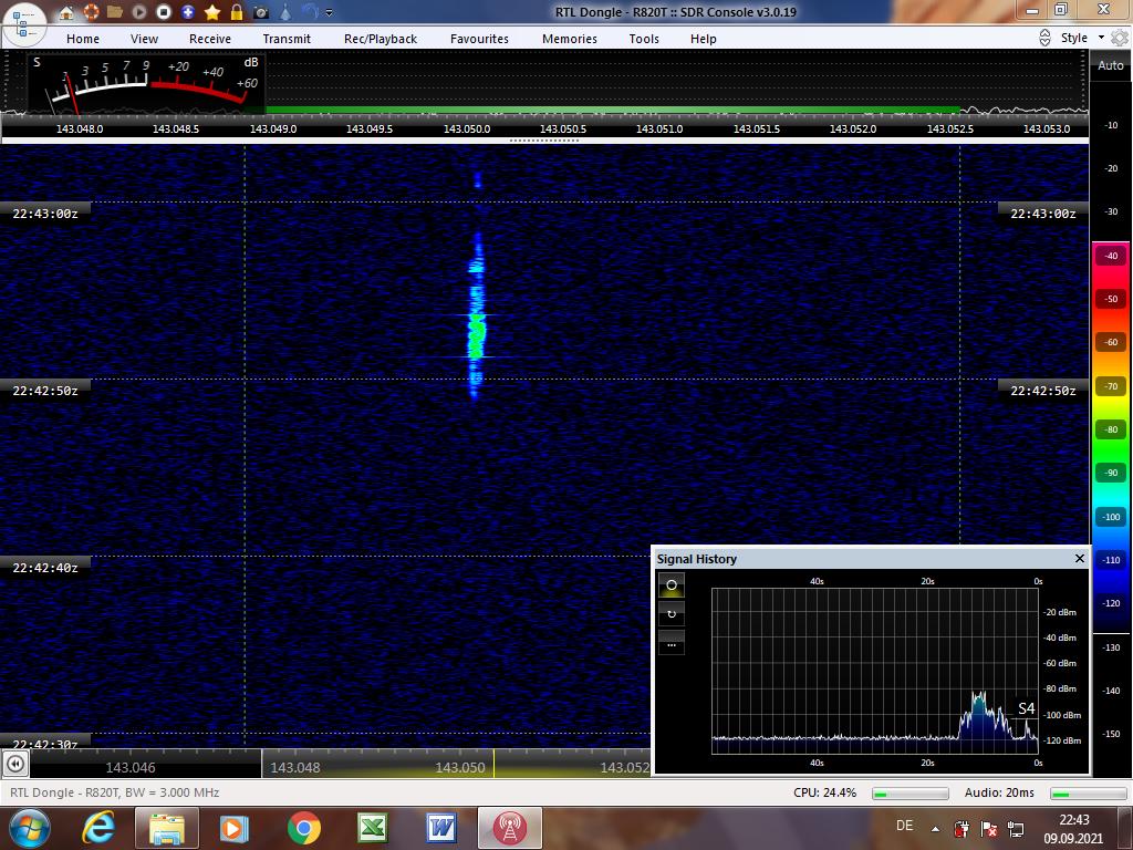

letzte Nacht war auch nix Besonderes los.
71 Ereignisse zw. -100 und -80 dB und sechs zw. -80 und -60 dB.
Nur mittleres Zeuchs, keine Kracher.
LG Eberhard

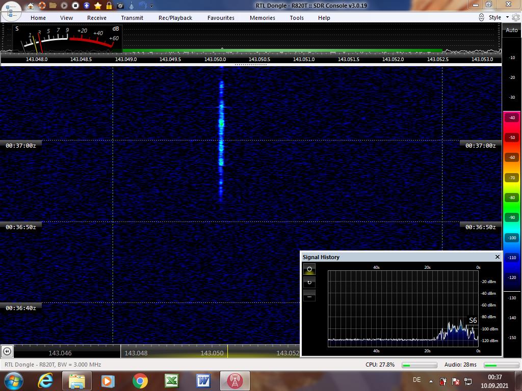

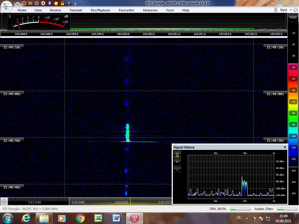

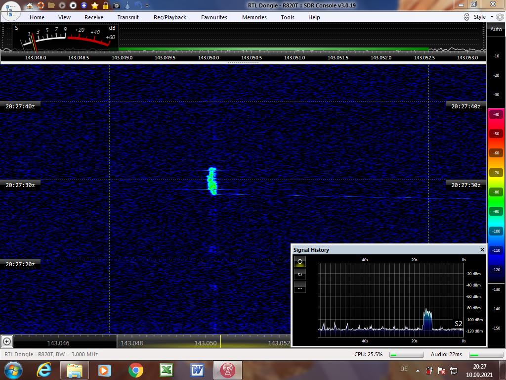

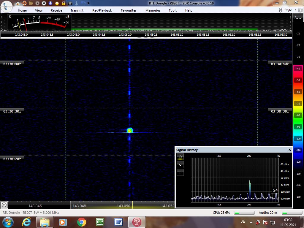

letzte Nacht gab es keine besonderen Kracher, dafür aber die ein oder andere Spezialität.
Drei davon (21:49; 02:28 und 03:30) erreichten fast -60 dB Signalstärke.
Der Meteor um 20:27 hat eine Dopplershift von über 3 KHz.

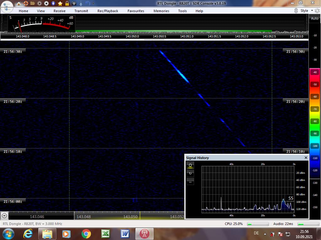

Um 21:56 Überflug der ISS mit einem Radarsignal "volle Breitseite".

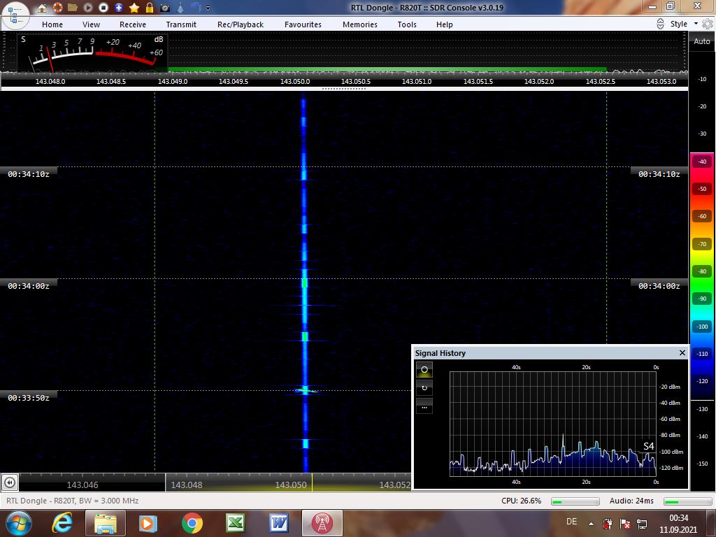

Besonders auch der screenshot um 00:34. Hier hat sich zwischen den starken Echos der
GRAVES-Signale ein Meteor versteckt. Man sieht dies an der einen scharfen Spitze zwischen den breiteren Echosignalen. Ob so etwas von automatischen Auswertungsprogrammen entdeckt werden kann ?
Schönes Wochenende
LG Eberhard

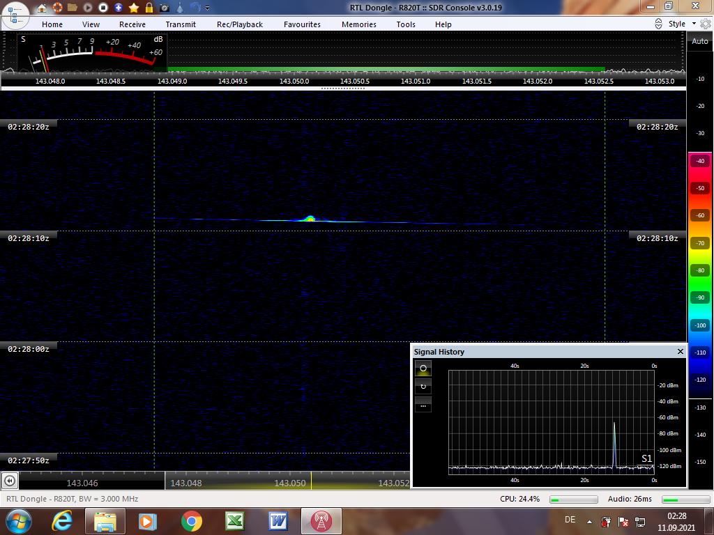

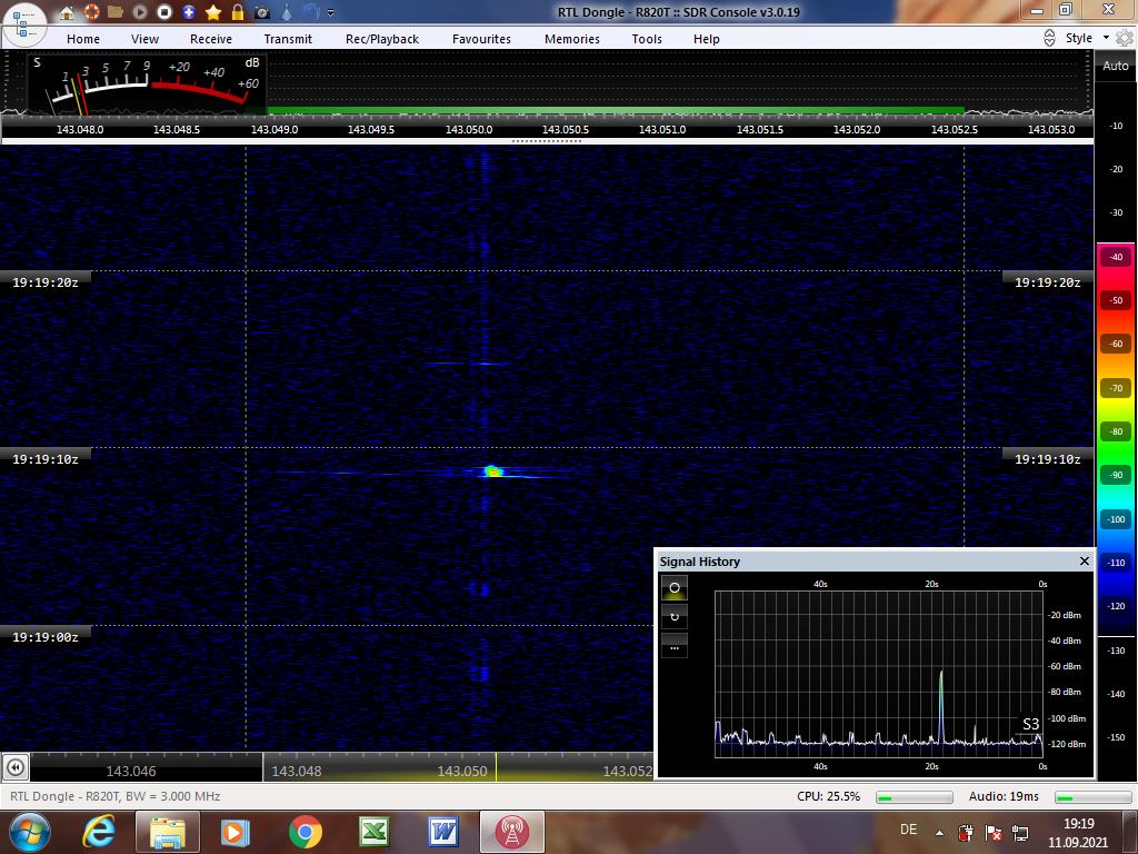

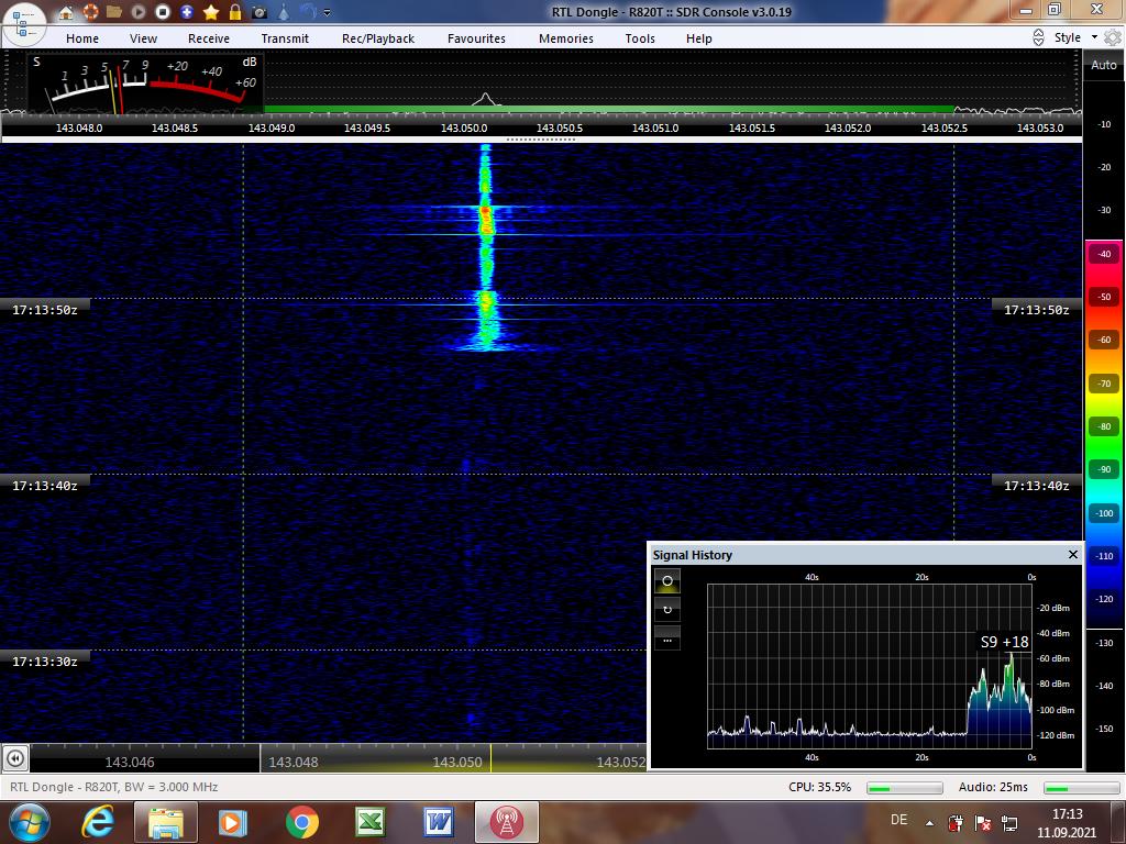

ich kann mich des Eindrucks nicht erwehren, dass wir gestern Abend durch eine kleine Staubwolke geflogen sind. Ich habe die Anlage um 17 UTC eingeschaltet. Da gab es drei größere Einschläge und
einige mittlere. Ab so 23 UTC wurde es dann ruhiger.
98 Ereignisse zw. -100 und -80 dB, fünf zw. -80 und -60 dB und einer über -60 dB.
Um 17:13 UTC ein Kracher mit S 9 +18 dB !
LG Eberhard

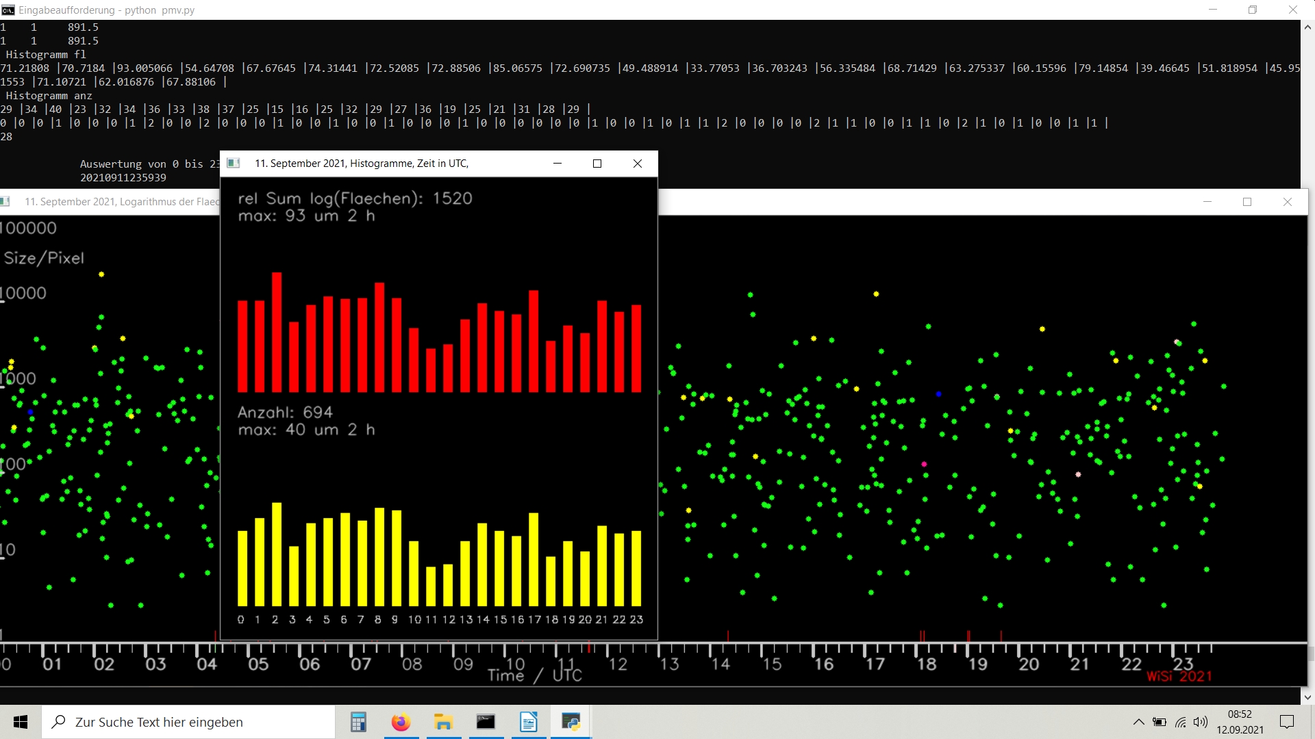

Guten Morgen,
ja Eberhard, um 17 Uhr war ein wenig mehr los. Deine Anlage ist allerdings empfindlicher als meine, so dass du noch mehr siehst.
Zu deiner Frage: Ob so etwas von automatischen Auswertungsprogrammen entdeckt werden kann ?
Die automatischen Auswertung kann nicht alles. Manche Signale gehen verloren, manche Störungen werden als Signal erkannt. Das muss man dann in der Fehlerquote berücksichtigen.
Ein Dauerträger ist natürlich schlecht. Vielleicht kannst du (für eine autom. Aufzeichnung) die Antenne etwas verdrehen. Die GRAVES-Echos kommen ja aus einem sehr breiten Gebiet.

Wilhelm

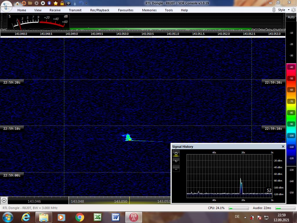

letzte Nacht absolutes Sparprogramm.
70 Ereignisse zw. -100 und -80 dB und sechs zw. -80 und -60 dB.
Ab 23 UTC gabs weitgehend nur Kleinstzeugs, starke GRAVES-Echos oder oft nur Grundrauschen.
LG Eberhard
