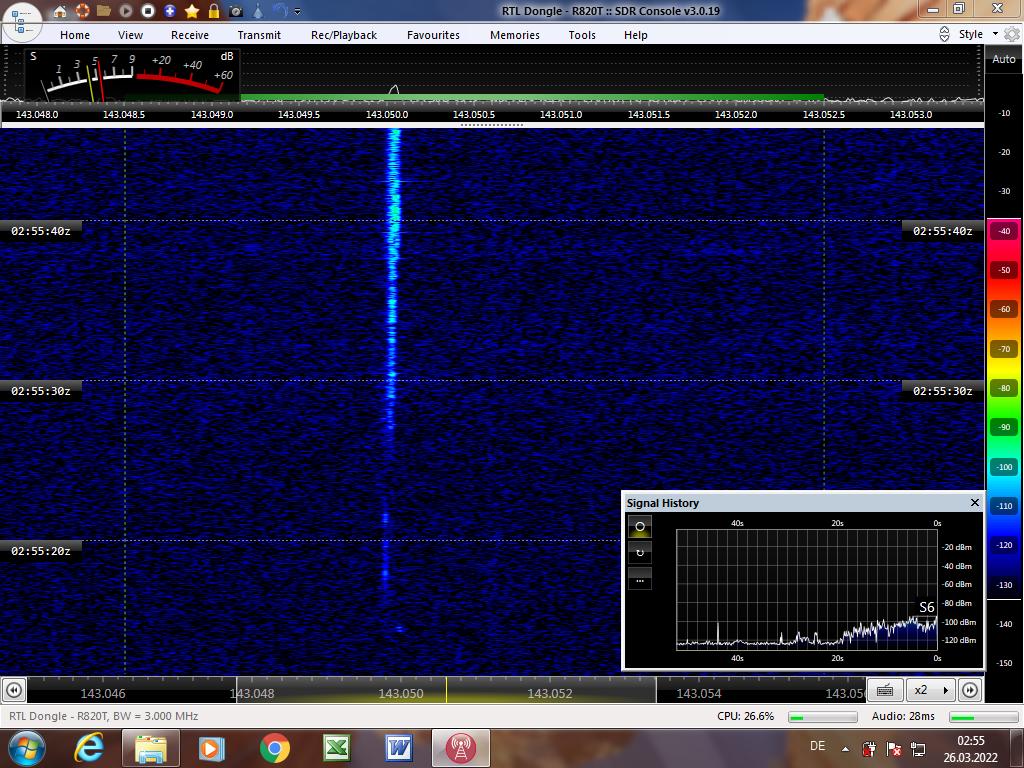

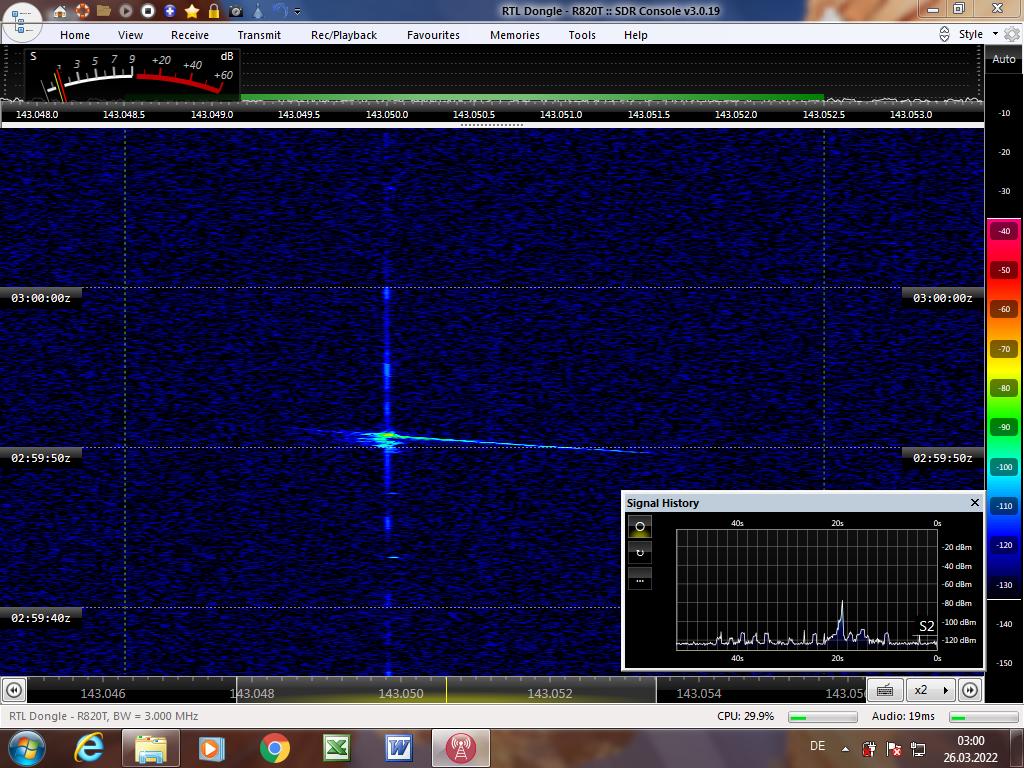

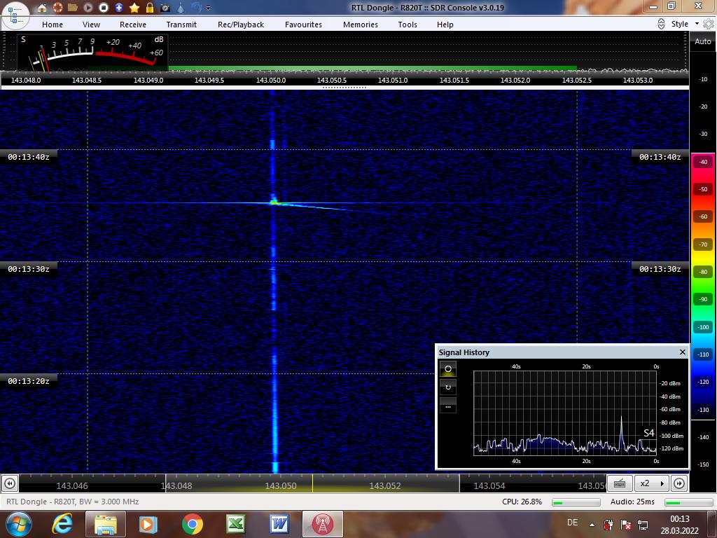

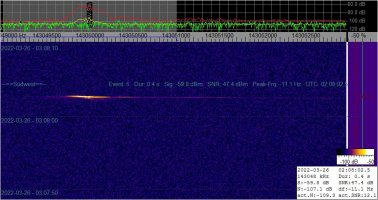

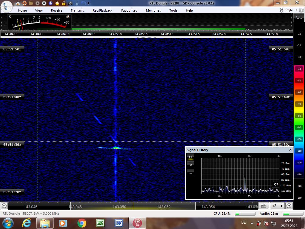

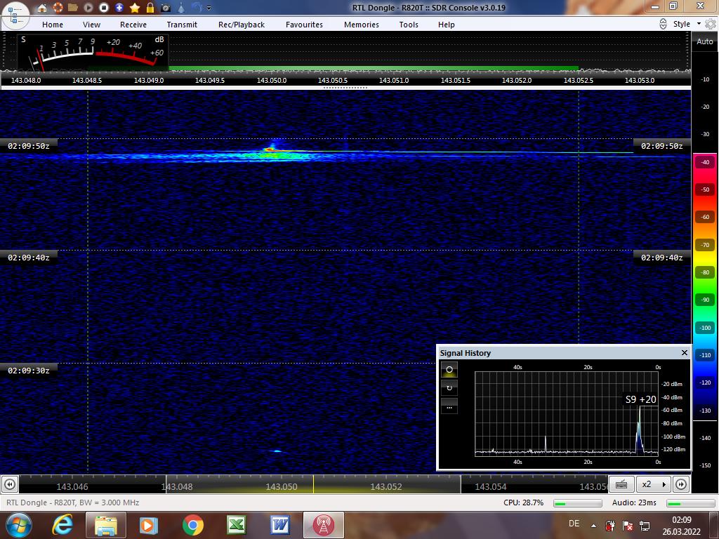

letzte Nacht eher durchschnittlich von der Anzahl...dafür gab es um 02:09 einen Megakracher mit S 9+20 dB.
91 Ereignisse zw. -100 und -80 dB, vier zw. -80 und -60 dB und einer leicht über -60 dB.

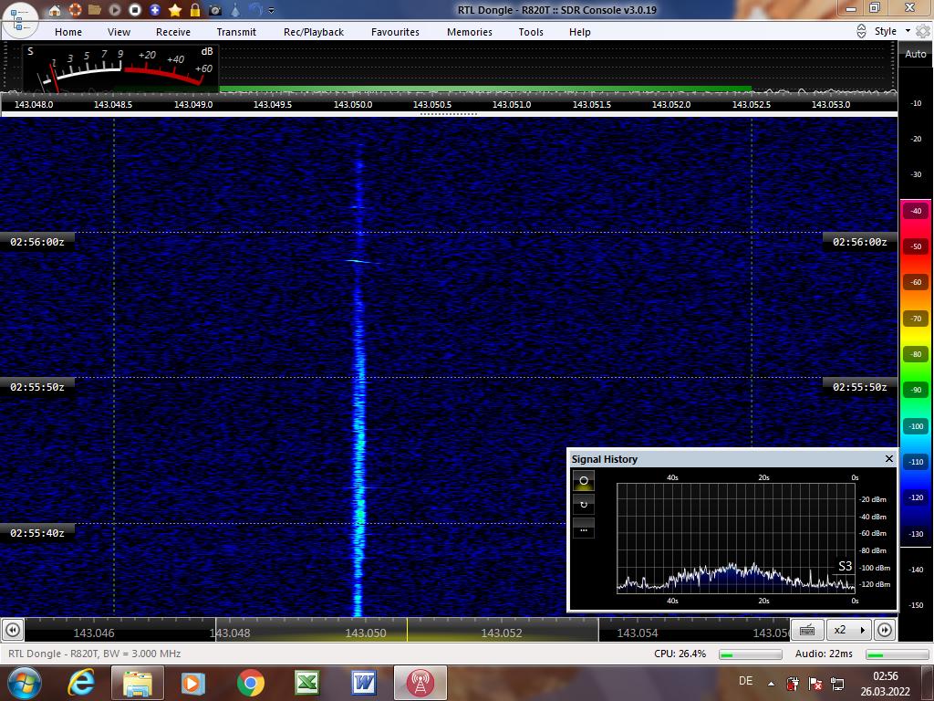

Matthias: Das Ereignis so um 02 55 ist bei mir nur als starke Reflexion zu sehen. Auf der Signal History ist aber keine Plasmaspur erkennbar. Siehe die letzten beiden screenshots.
LG Eberhard

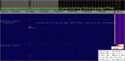

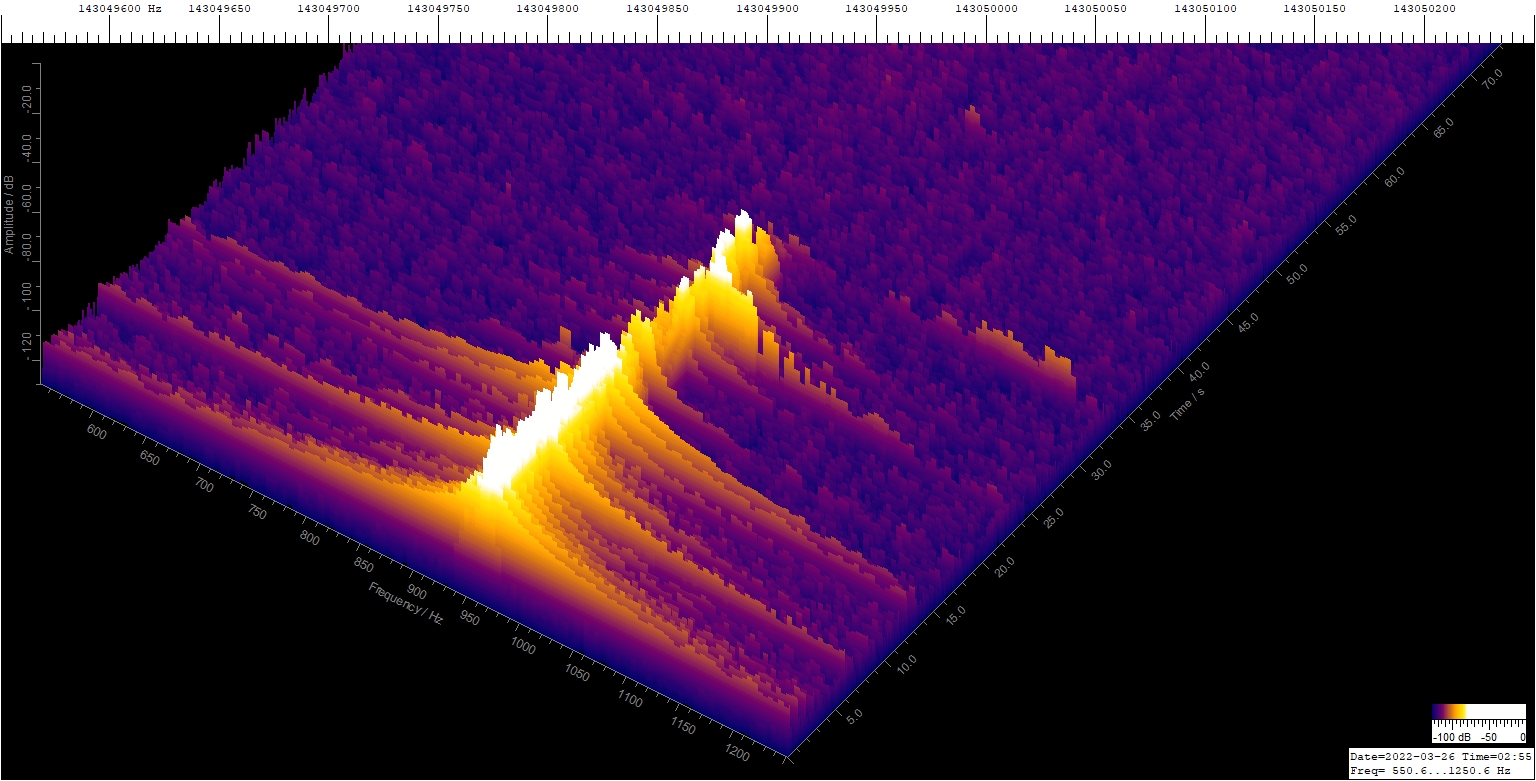

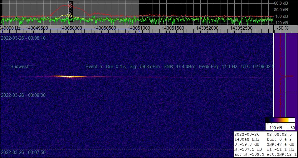

Guten Tag.
Laut dem Bild von Matthias ist er von Süden nach Norden geflogen, aber zu weit westlich für Eberhards Antenne.
Ein schönes Wochenende wünscht Euch
Wilhelm

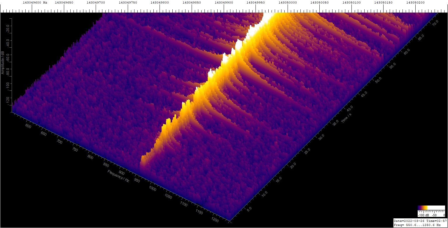

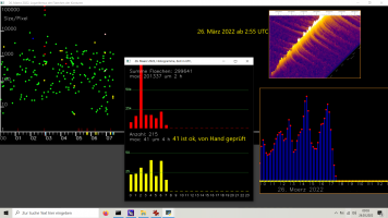

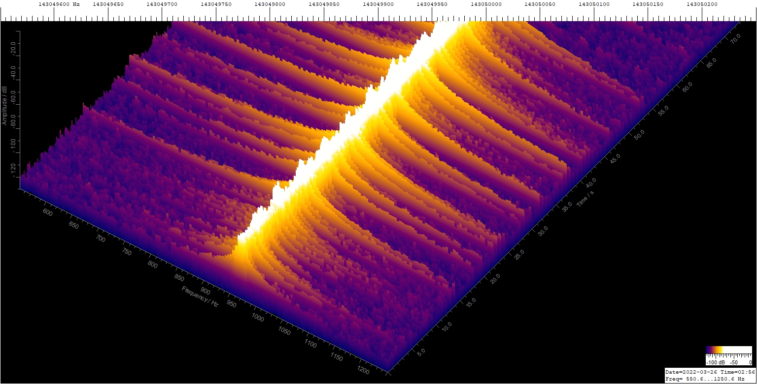

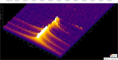

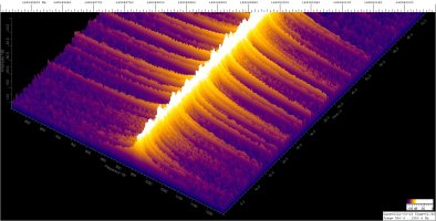

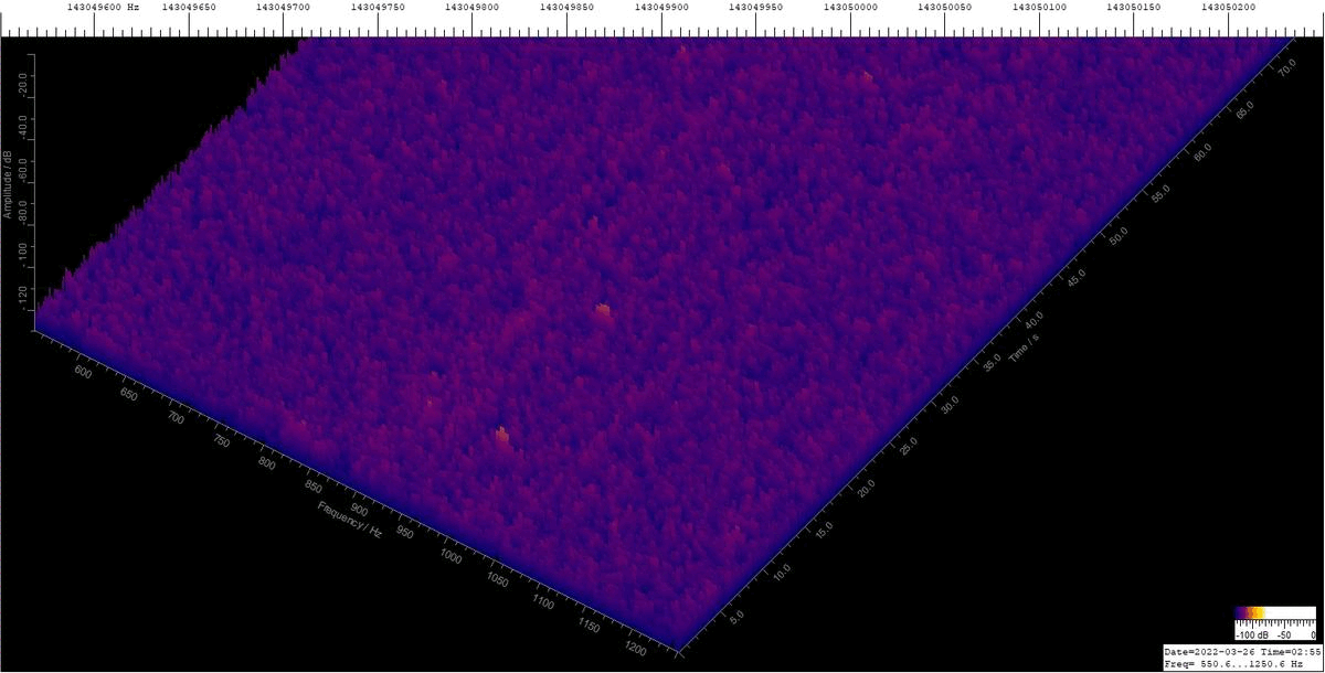

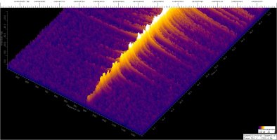

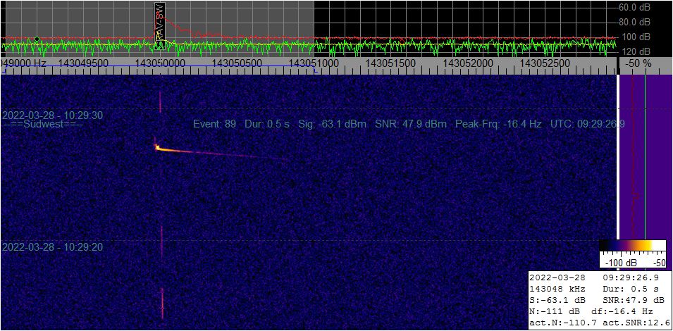

Hallo noch mal,
da haben wir ihn wohl: IMO 2028-2022 (danke an IMO, wenn Bildschirmfoto hier nicht erwünscht ist, bitte Nachricht.)
Mal sehen, was da an Beobachtungsmeldungen noch kommt.
@ Wilm: Woraus nimmst Du die Flugrichtung ?
Schöne Grüße
Matthias
Hallo Wilhelm,
guter Punkt. Muss ich mir noch mal rausvergrößern und die Zeitverschiebung abschätzen. Die Trajektorie haben wir ja jetzt von den visuellen Beobachtern, die dürfte recht verlässlich sein.
Matthias

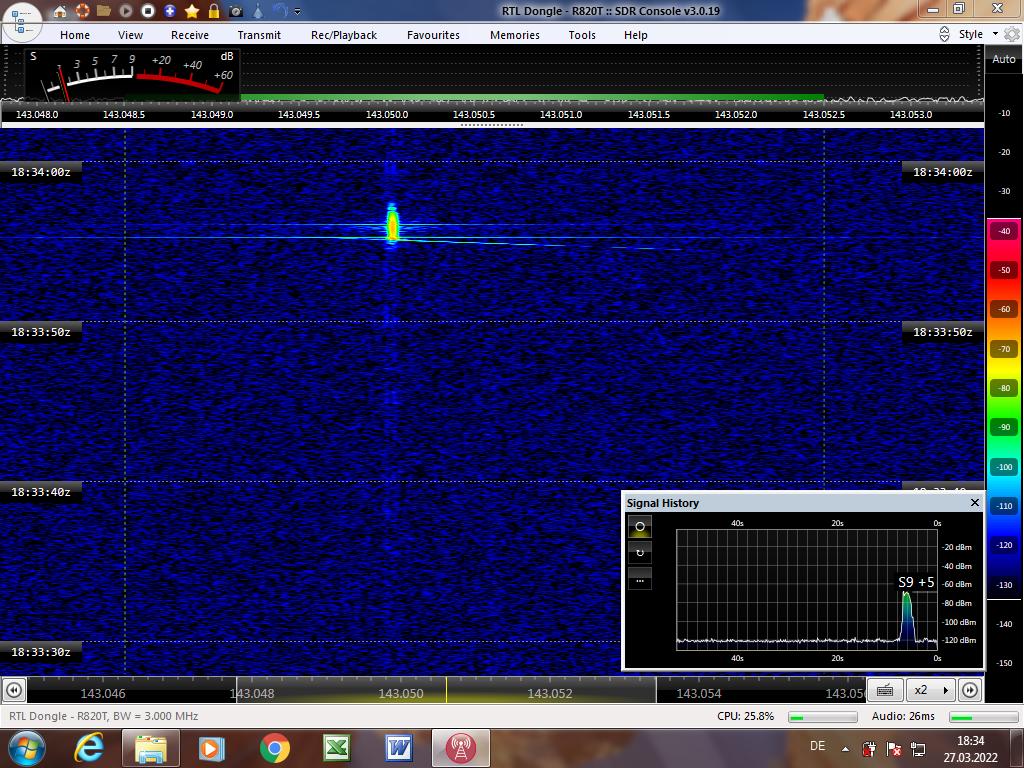

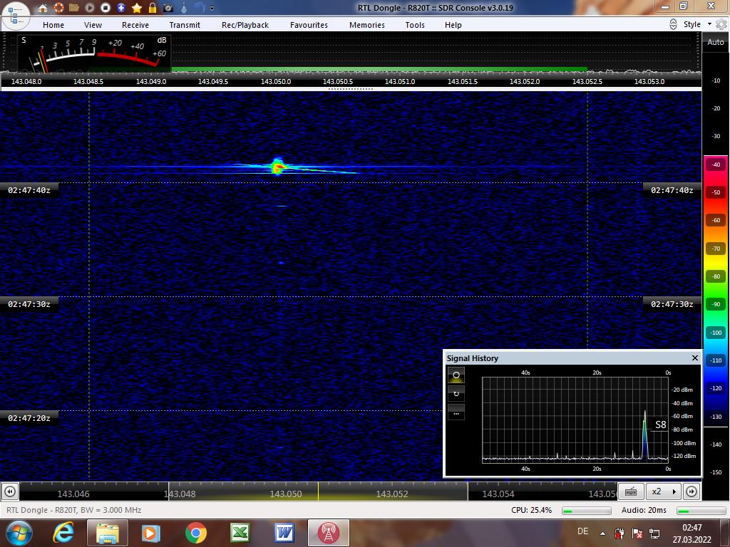

SMACK DOWN ! Um 02:47 ein Kracher mit -50 dB...das ist seit Monaten der Spitzenreiter ! :love:
Ansonsten gab es 101 Ereignisse zw. -100 und -80 dB, drei zw. -80 und -60 dN und einer deutlich über -60 dB.
LG Eberhard
STOPPT DIE IRREN DIESER WELT !

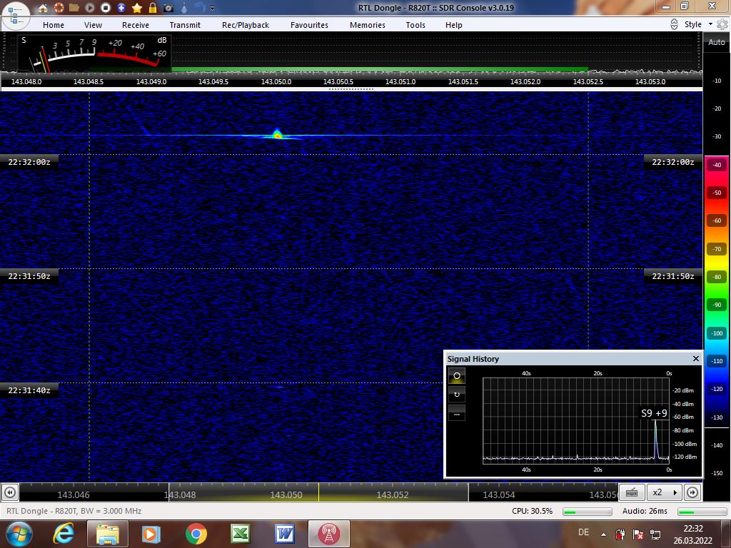

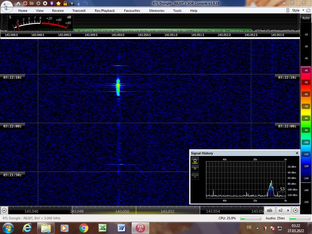

Guten Morgen in die Runde
und Glückwunsch zum Fang der Nacht.
Bei mir ist er deutlich da (in NL, bei ES und den beiden Belgiern nicht), allerdings eher unspektakulär.
Heute Nacht war es auf ES zeitweise recht schauerartig aktiv, darunter der erste klare Vierer mit deutlich sichtbaren Zeitdifferenzen.
Schönen Sonntag
Matthias

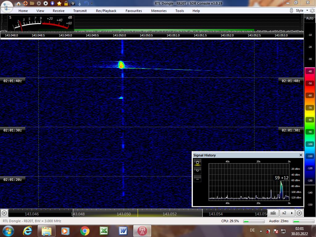

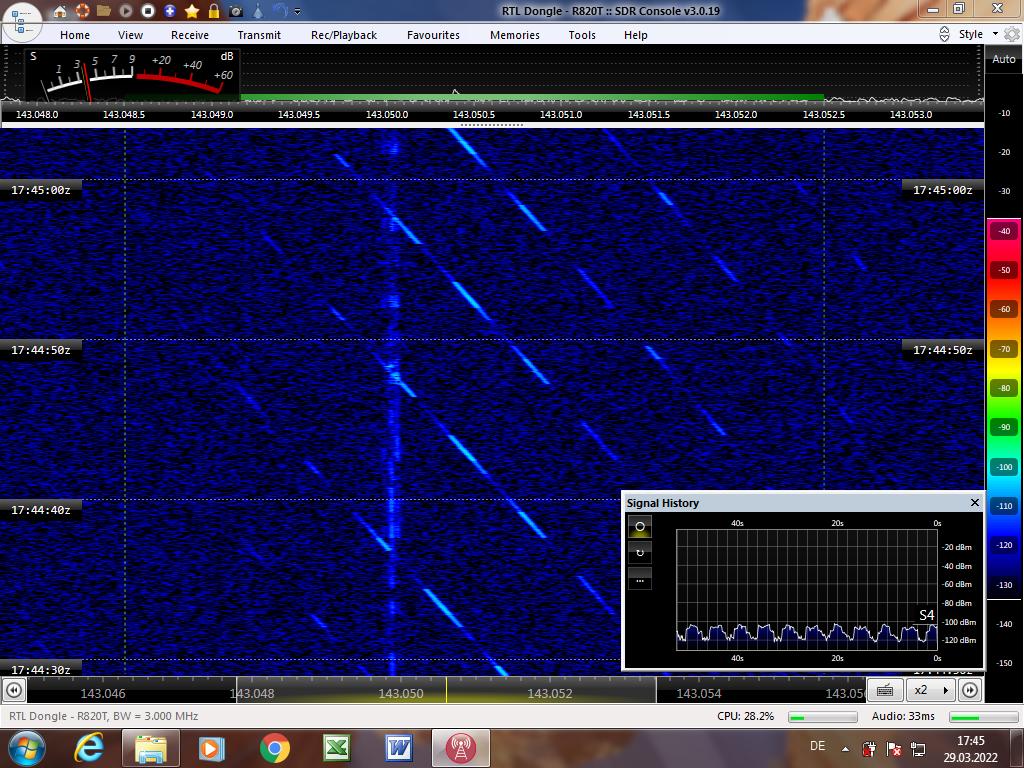

letzte Nacht fast nur Kleinzeugs.
97 Ereignisse zw. -100 und -80 dB und 10 zw. -80 und -60 dB.
Unterbrochen wurde dieser "Einheitsbrei" durch einen fetteren Kracher um
02:01 UTC, der -60 dB auf das S-Meter drückte.
Gestern Abend um 17:45 wieder minutenlang "Blechbüchsen-Bildstörung". S. letzten screenshot.
LG Eberhard

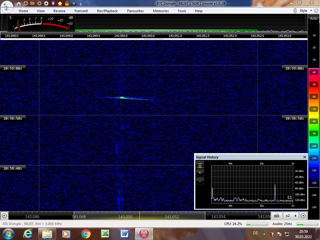

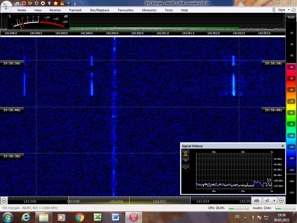

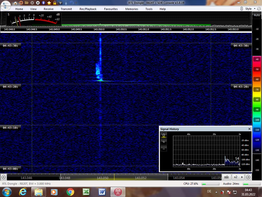

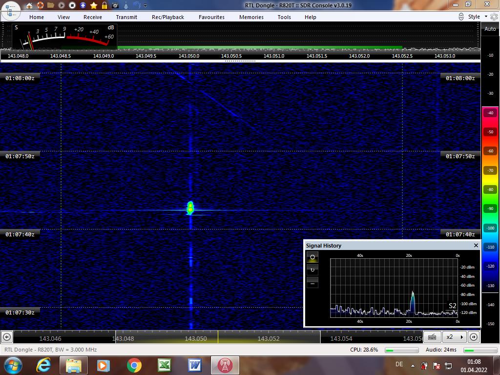

letzte Nacht wieder Sparprogramm.
106 Ereignisse zw. -100 und -80 dB und fünf zw. -80 und -60 dB.
Stärkstes Signal um 20:59 mit fast -60 dB und ein zaghafter Raucher um 04:43 UTC.
Gestern Abend gelegentlich seltsame Signale. Siehe die beiden letzten screenshots.
Aber Einzelereignisse, keine Wiederholungen.
LG Eberhard

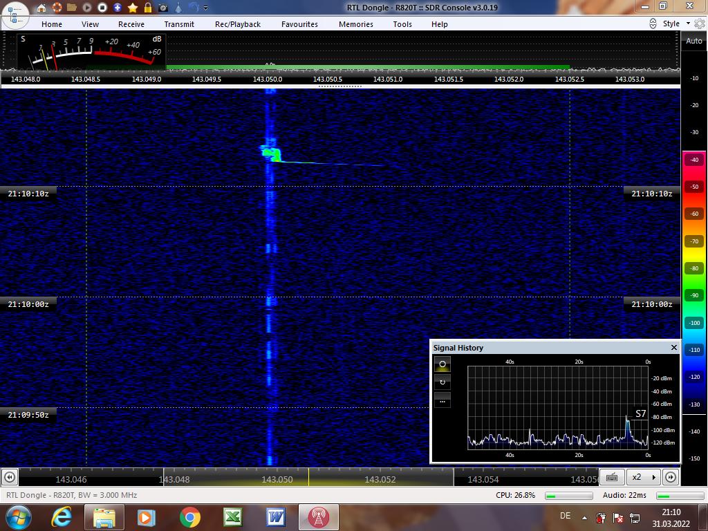

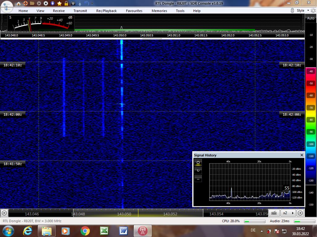

letzte Nacht nur mageres Kleinzeugs.
91 Ereignisse zw. -100 und -80 dB und vier zw. -80 und -60 dB.

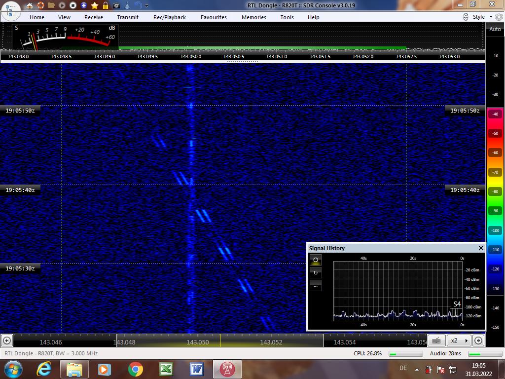

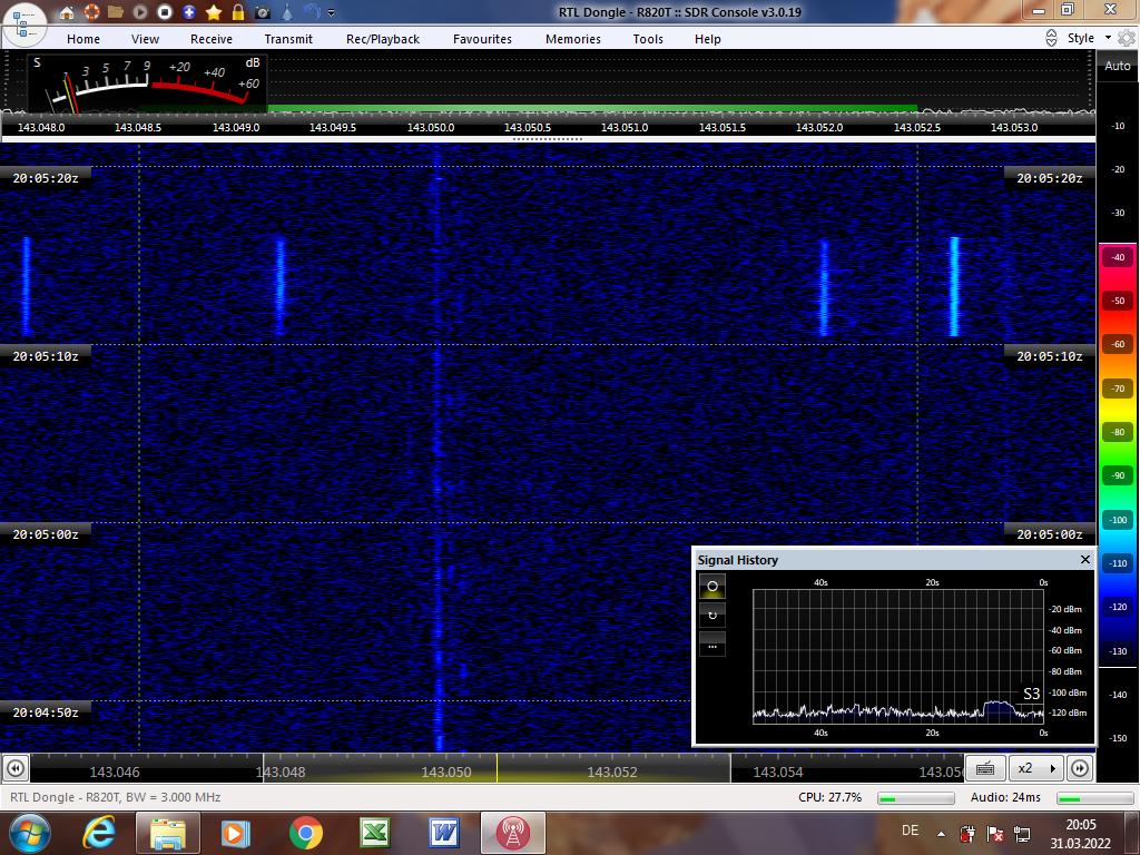

Um 19:05 ein schöner "Blechbüchsen-Tandemvorbeiflug" und um 20:05 mal wieder
einmalige "Spezialsignale".
LG Eberhard

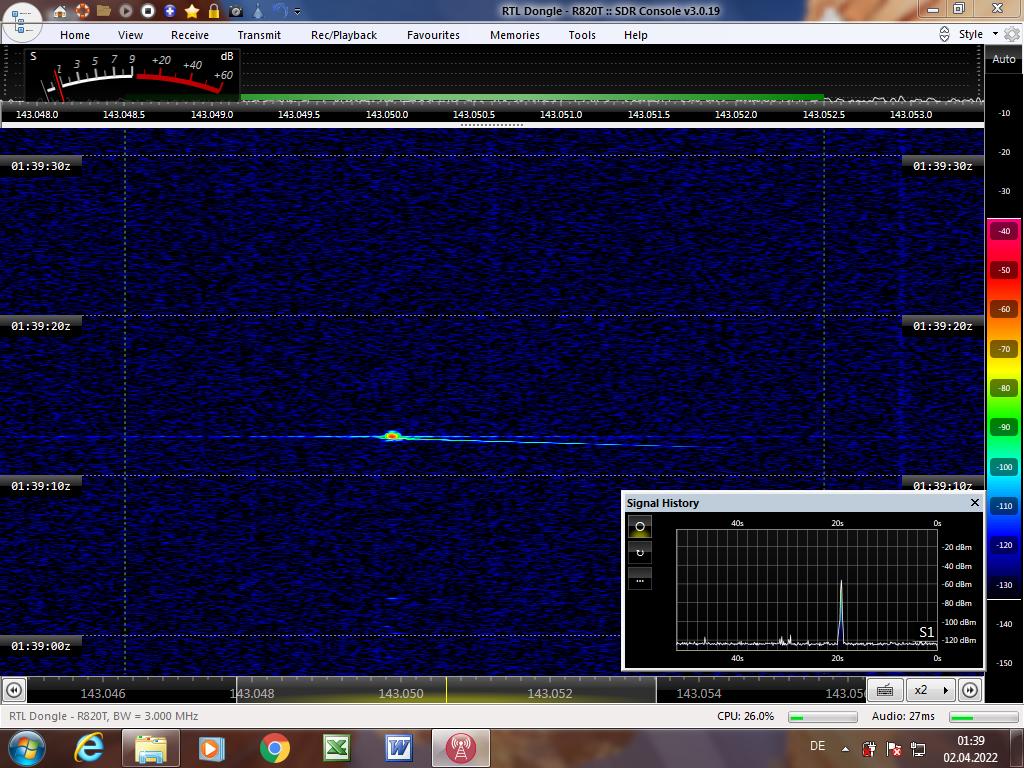

Hallo in die Runde,
im Moment ist die Lage meteortechnisch ja nicht gerade aufregend.
Von Eberhards beiden Treffern habe ich den ersten nicht, den zweiten deutlich etwas im Roten bei Graves NL, nichts bei den anderen.
@ Eberhard: Hast Du bei HeavensAbove mal nach passenden Blechbüchsenüberflügen gesucht ?

120 Ereignisse zw. -100 und -80 dB, fünf zw. -80 und -60 dB und einer leicht über -60 dB.
Das war um 01:39.
LG Eberhard

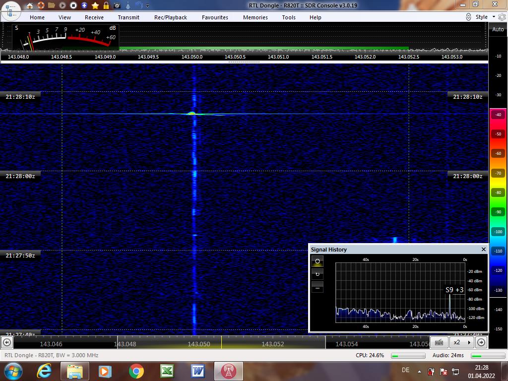

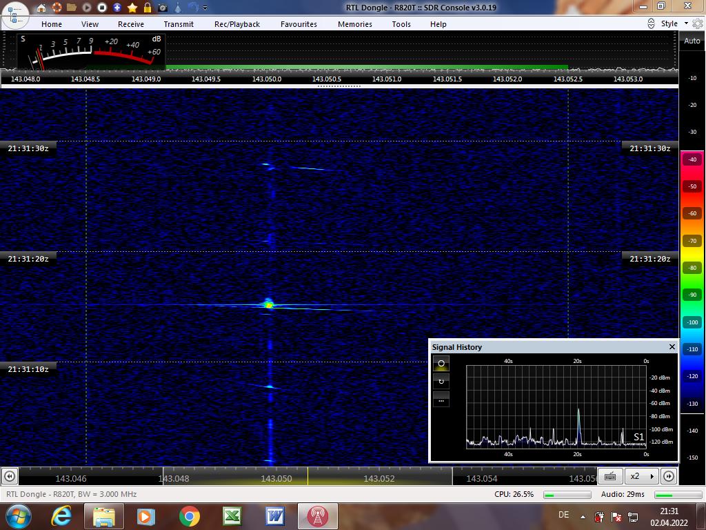

letzte Nacht fast nur Klein- und Kleinstkram.
111 Ereignisse zw. -100 und -80 dB und vier zw. -80 und -60 dB.
Aber nix Interessantes dabei.
...und natürlich wieder jede Menge Blechbüchsen aufm Schirm.
LG Eberhard

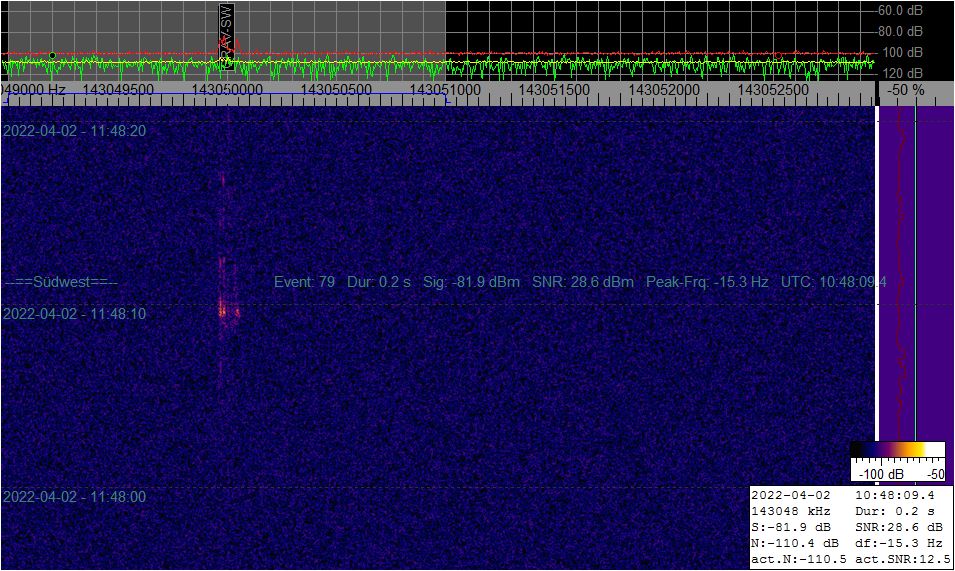

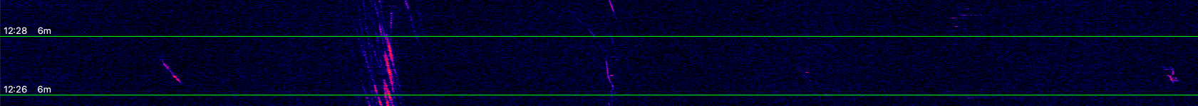

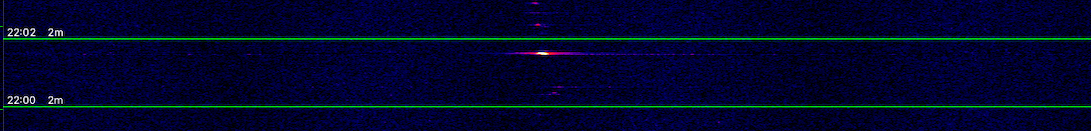

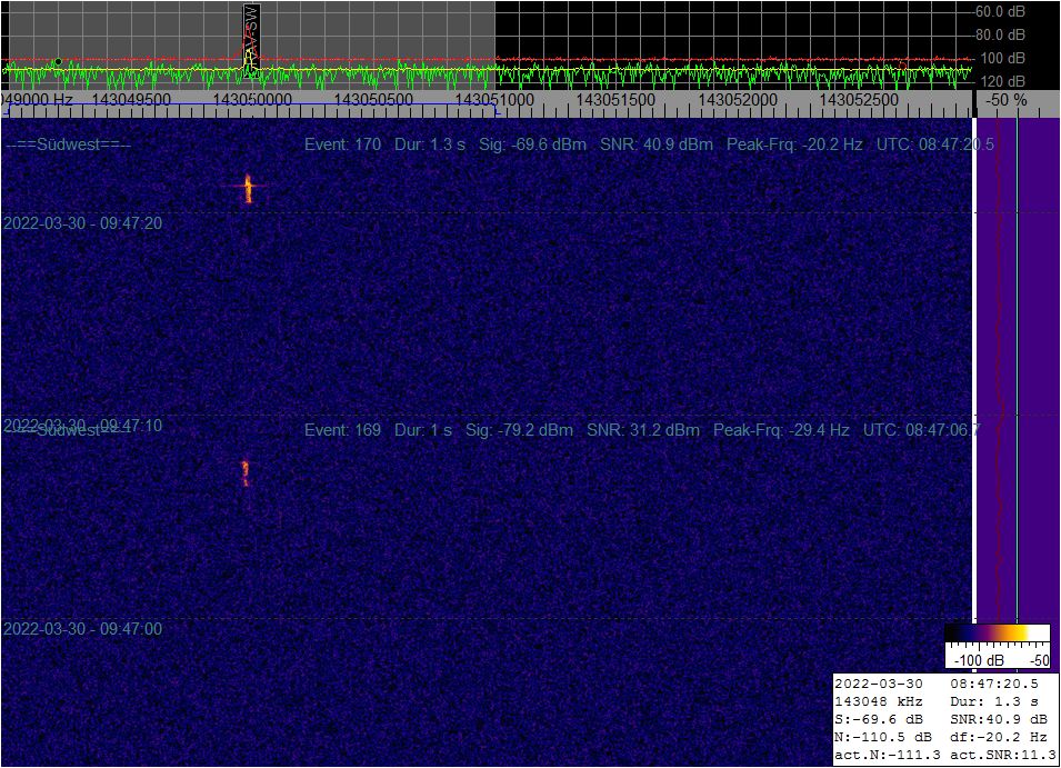

hat noch jemand eine bessere Aufzeichnung dieses Kandidaten:
Eine lustige "Störung" gabs auch:
Und noch ein anderer Entfernter "Taucher":
MG Okke

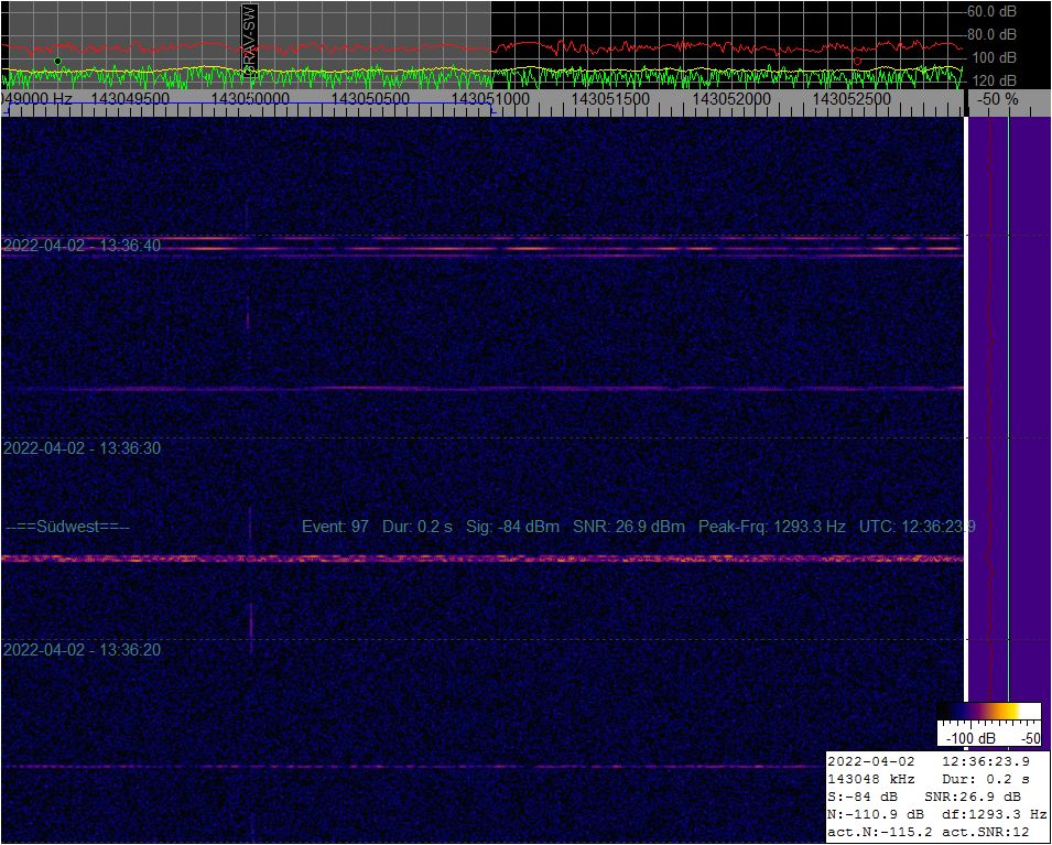

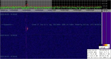

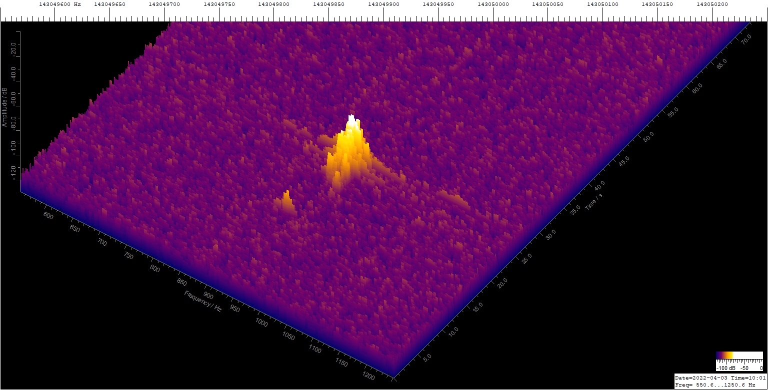

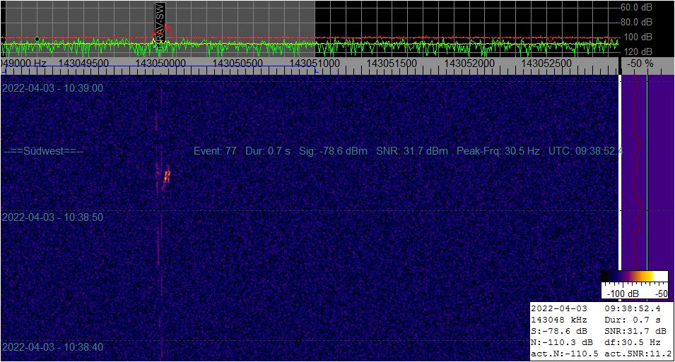

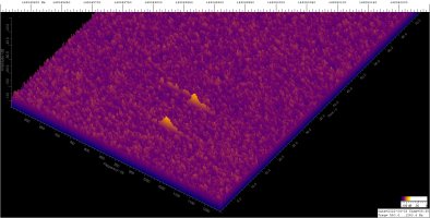

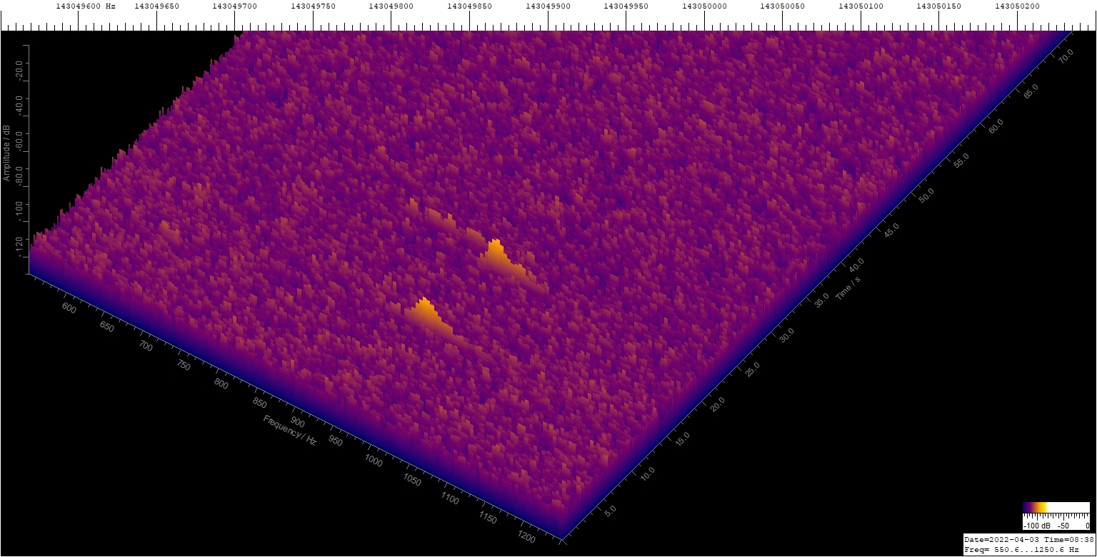

Hallo Okke,
das Signal vom 2.4. um 11:48 h Winterzeit, bei dir 10:48 Sommerzeit, hier 9:48 UTC habe ich nicht.
Das Signal vom 3.4. 10:39 h Winterzeit, bei dir 9:39 Sommerzeit, bzw 8:38 UT sind bei mir 2 kleine, s. Anhang. Das nächst größere und halbwegs vorzeigbare Echo war 10:01 UT.
Viele Grüße,
Wilhelm
