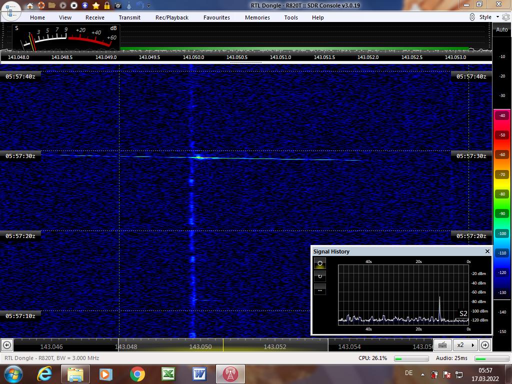

Live Beobachtungen GRAVES, 3. Teil, ab 01.01.2022
  • Ersteller des Themas Ersteller des Themas speul
Schönen Sonntagmorgen in die Runde,
wenig passiert diese Nacht.
Gegen Morgen (zwischen 04.00 und 06.00 UT) war Sandstreuen angesagt, auf Dourbes zeitweise ca. 50/h.
Der Kollege von Meteorscan sieht einen fast kontinuierlichen Anstieg seit Mitternacht.
Beim Suchen im www habe ich einen WEBSDR gefunden, der von Barcelona aus auf GRAVES schaut, und ihn erst mal eine Nacht mitlaufen lassen. Die "Ausbeute" ist recht gering, etwa 3 - 4 /h, alle an der Wahrnehmungsgrenze. Meistens, aber nicht immer passen sie zu einem Strich beim "alten" Graves.
Vielleicht ist ja auch der Empfänger eher unempfindlich. Zumindest gibt es im Moment keine Flugzeugspuren und keine sichtbare Direktreflexion. Wahrscheinlich "sieht" er über die Pyrenäen die tieferen Ereignisse nicht (muss mir nachher erst mal die Entfernungen und Winkel ansehen).
@ Eberhard: Vielleicht solltest Du für den Liegestuhl eine einfache Nachführung ausprobieren?
Grüße aus dem Norden
Matthias

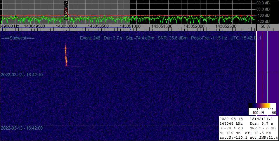

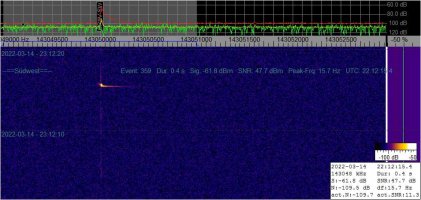

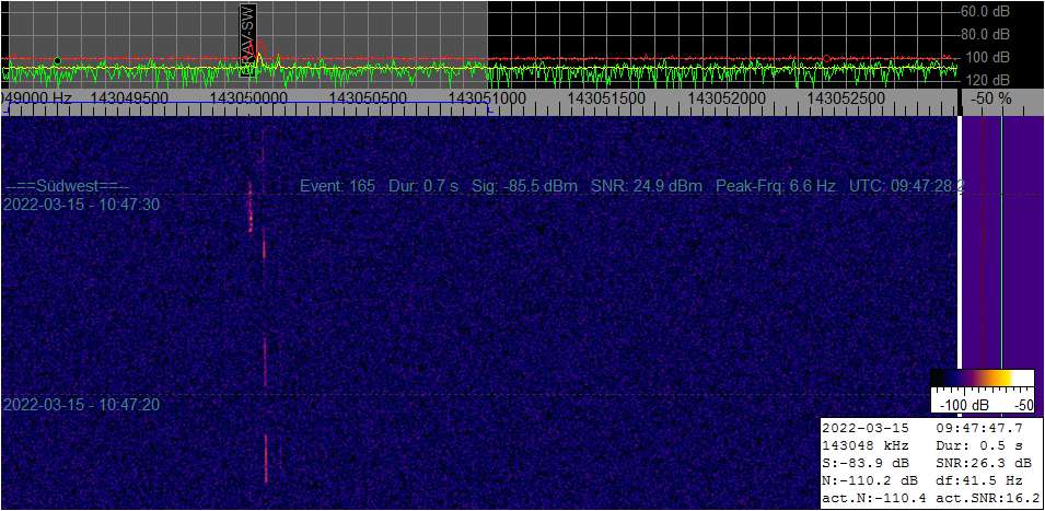

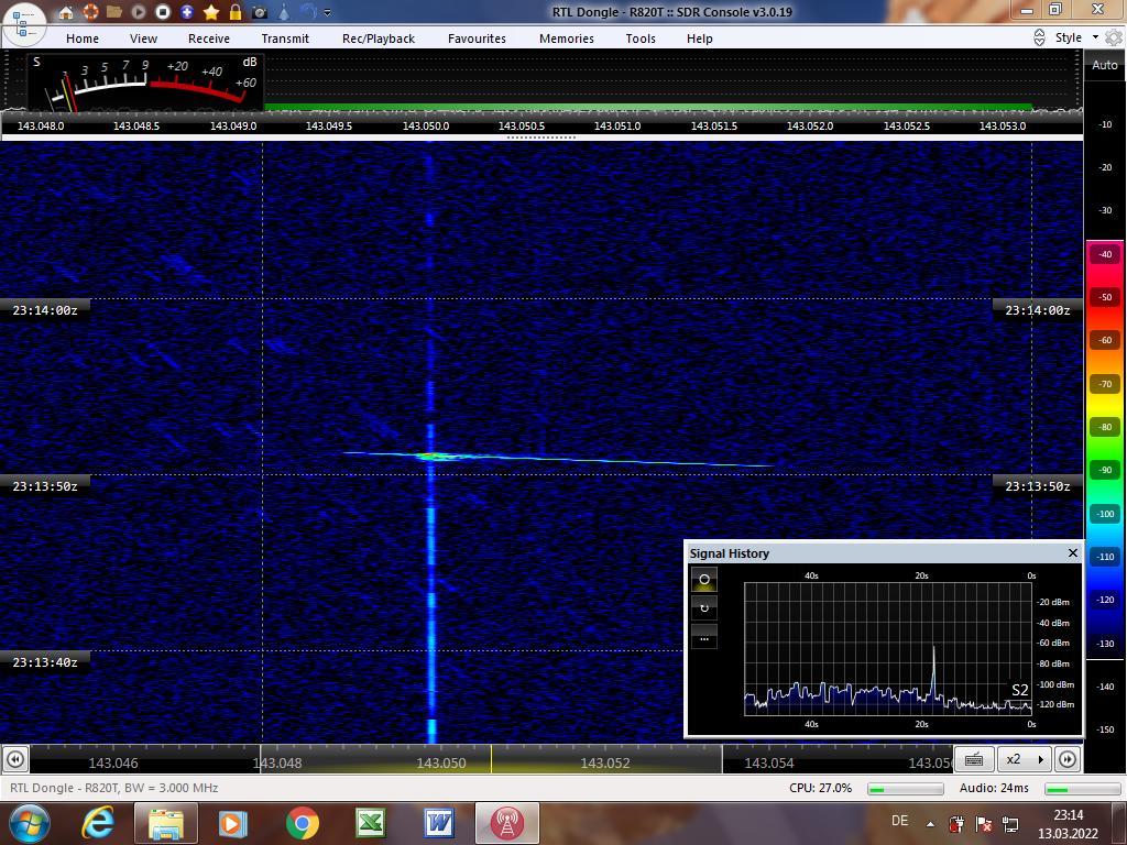

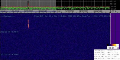

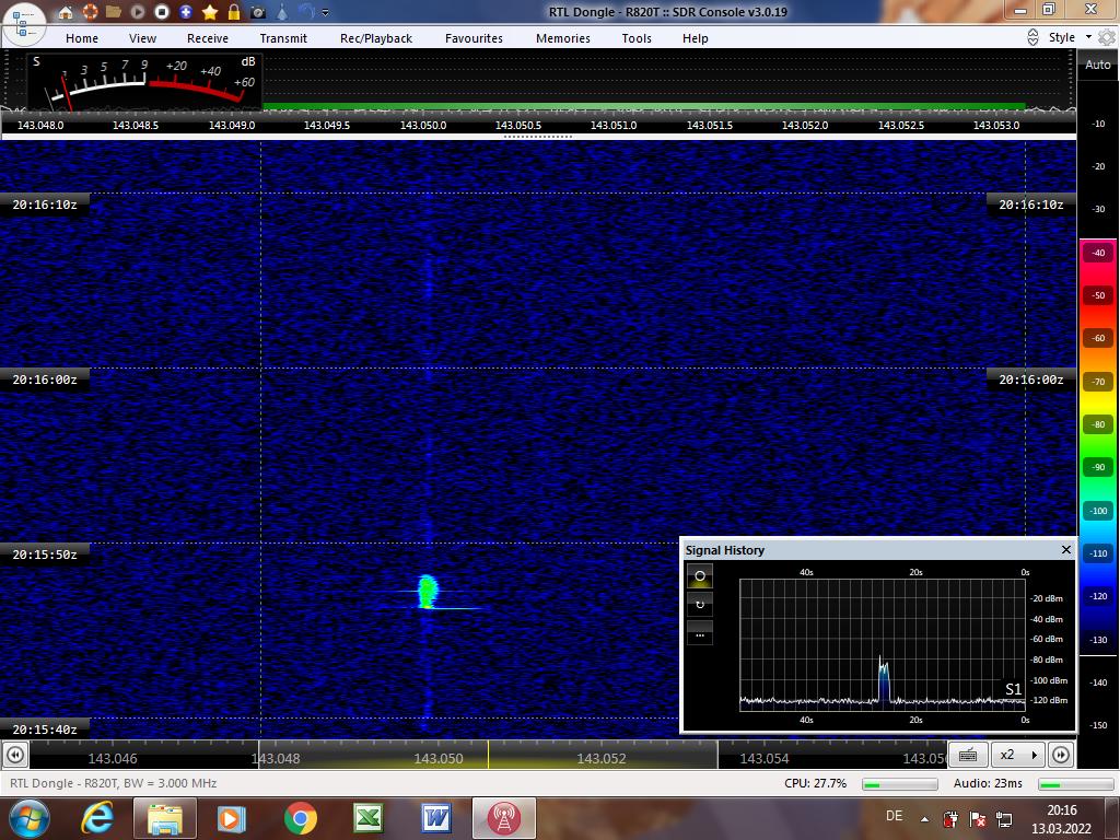

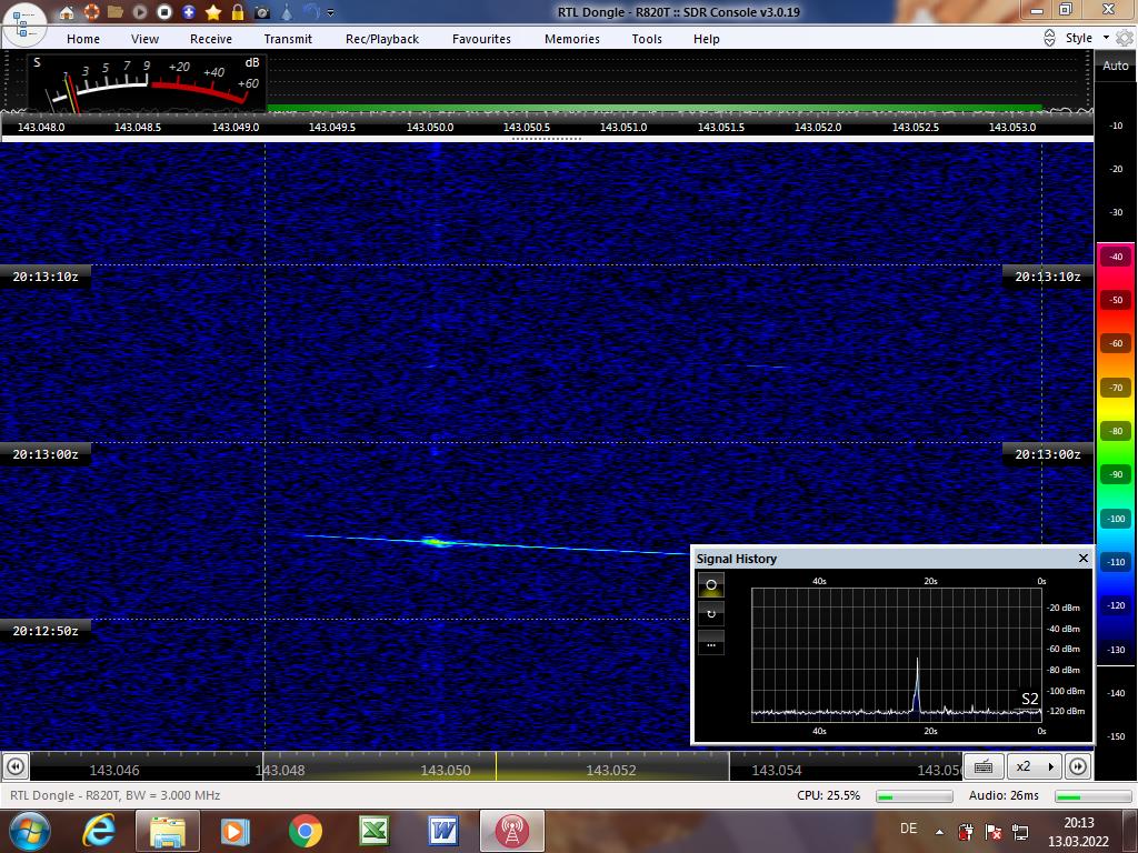

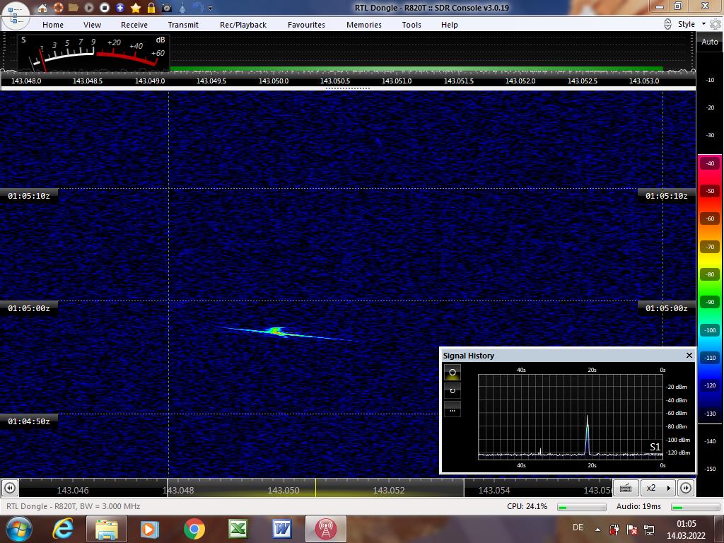

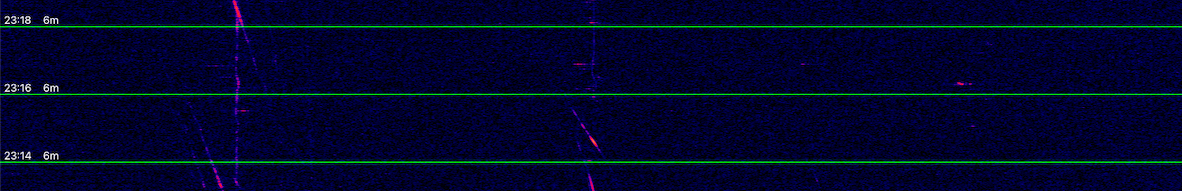

letzte Nacht gabs keine fetten Kracher, dafür aber einige mittlere Verdampfer, von denen einige bis -60 dB brachten.
87 Ereignisse zw. -100 und -80 dB und 12 zw. -80 und -60 dB.
Nettes Ensemble um 23:14 : Ein -60 dB Verdampfer inmitten der neuen Blechbüchsen. Getroffen hat er wohl keine. Die schnellen Raser waren wieder in der Überzahl, Raucher gab es so gut wie keine.
LG Eberhard

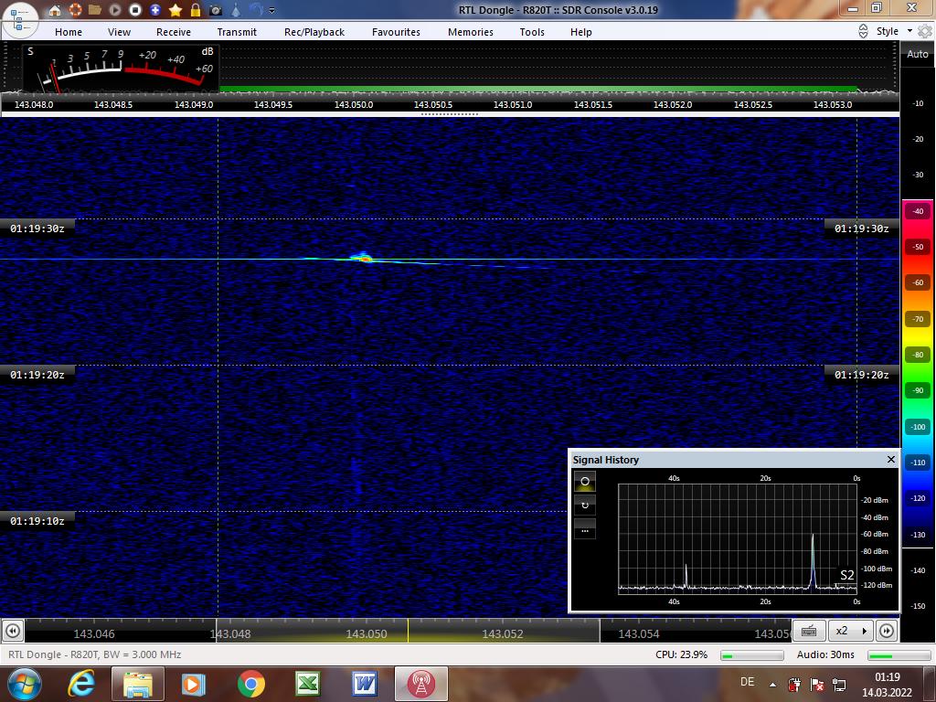

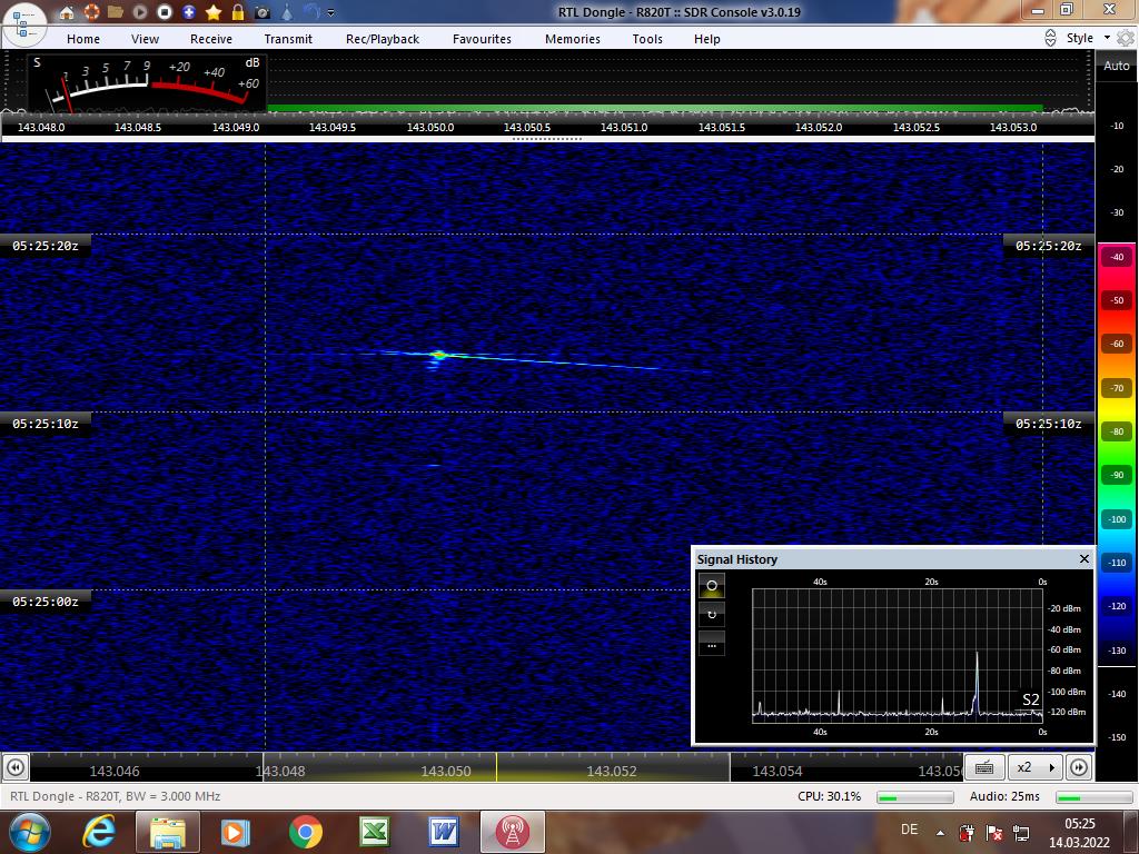

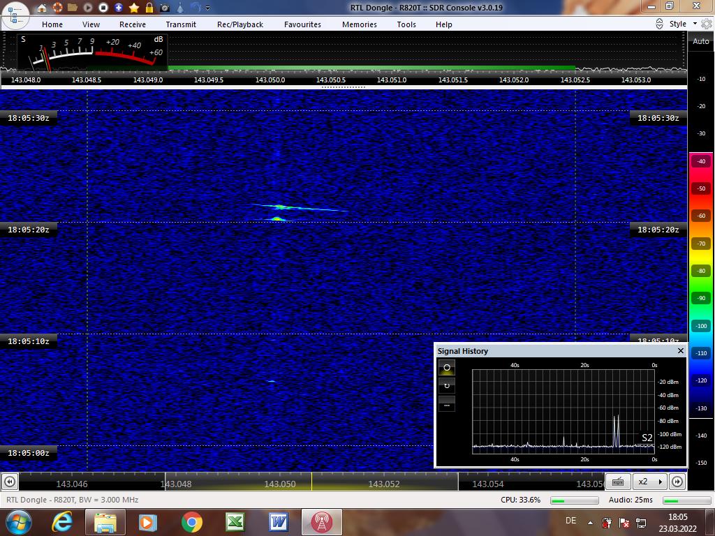

viele kleine Sandkörner unterwegs, die meisten unterhalb der Empfindlichkeit meines Radars. Aber ich höre und sehe sie live im Abhörmodus meiner Anlage. Sie zu erfassen, hieße den Anteil an Direktreflexionen zu verdrei-bis-verfünffachen!
Einen vorzeigbaren hab ich aber erwischt:
MG Okke

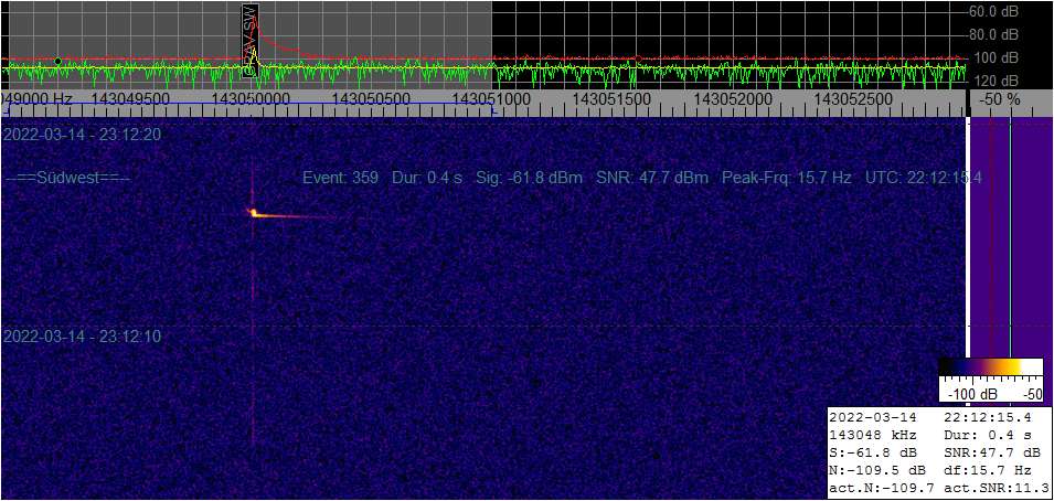

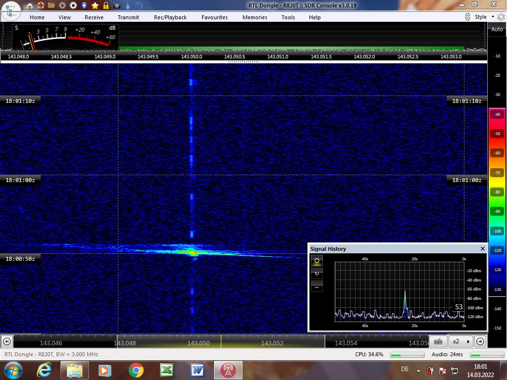

letzte Nacht gab es nur einen fetten Kracher mit -60 dB. Der war schon um 18:01 UT gestern Abend.
Der Rest war unspektakulär bzw. Kleinkram.
114 Ereignisse zw. -100 und -80 dB und sechs zw. -80 und -60 dB.
LG Eberhard
STOPPT DIE IRREN DIESER WELT !

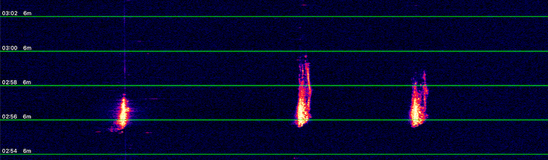

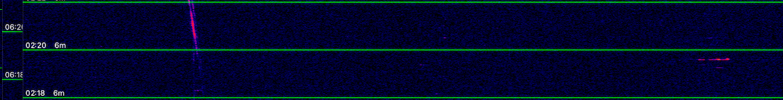

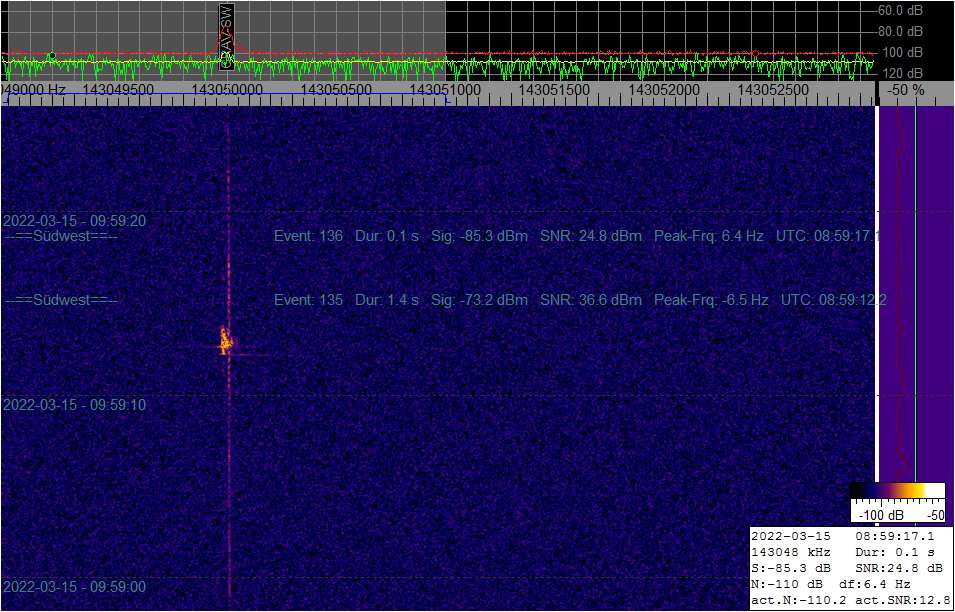

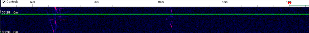

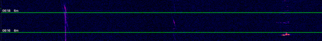

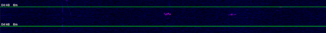

Hallo in die Runde,
heute mal eher spät, aber es gibt mich noch..
Letzte Nacht konnte ich mal wieder mein neues Spielzeug, den GRAVES-WEBSDR von Barcelona aus, probieren. Eben geht es schon mal wieder nicht, vielleicht lassen die ihn nur laufen, wenn sie nicht selber funken?
Eberhards und Okkes Fänge kann ich weder von hinten (NL) noch von vorne (ES) deutlich bestätigen. Die besten aus der Kiste( Barcelona ganz rechts)
06.16 UT
02.20 UT
Sandstreuer gegen 02.00 UT
@ Okke: Zumindest sind die "Direktreflexionslinien" bei Dpurbes und NL-Graves deutlich ausgeprägt (+30 Hz bzw. -50 Hz)
Es bleibt spannend.
Schöne Grüße und gute Nacht
Matthias

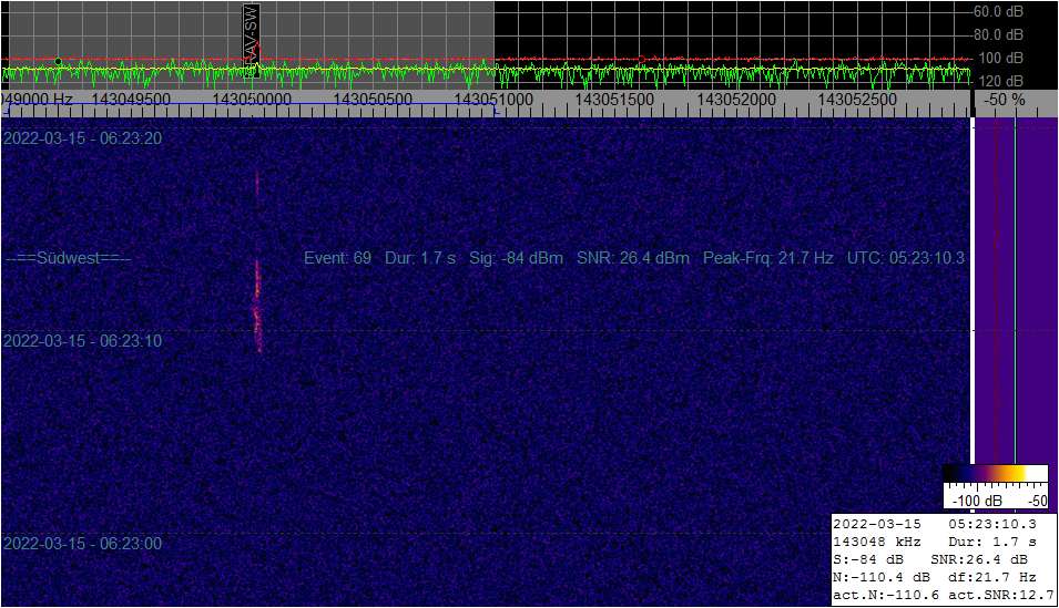

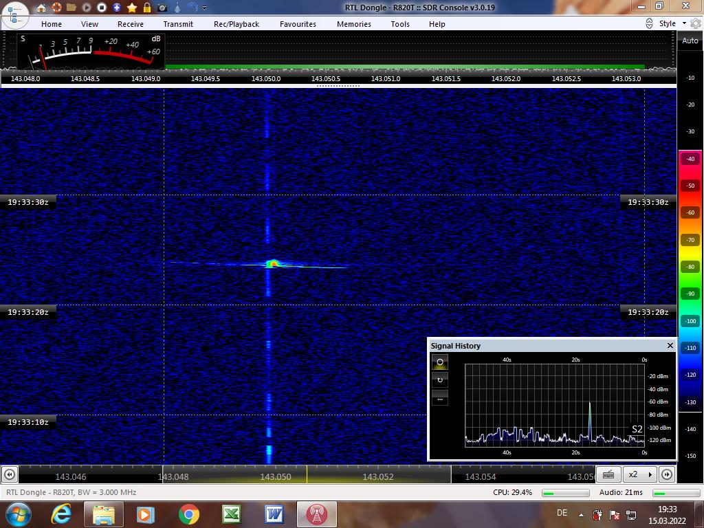

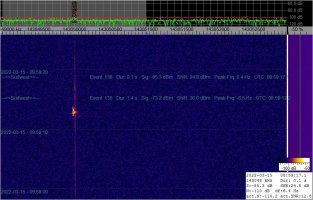

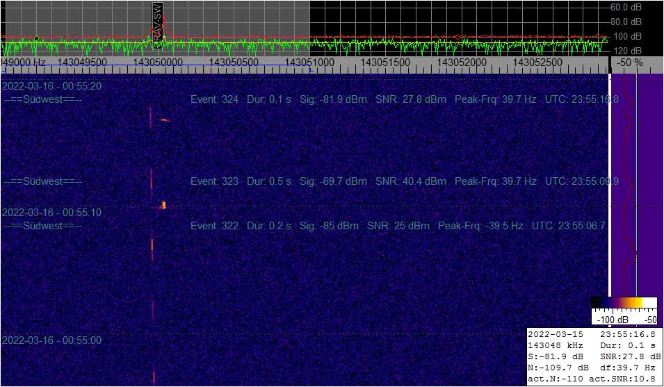

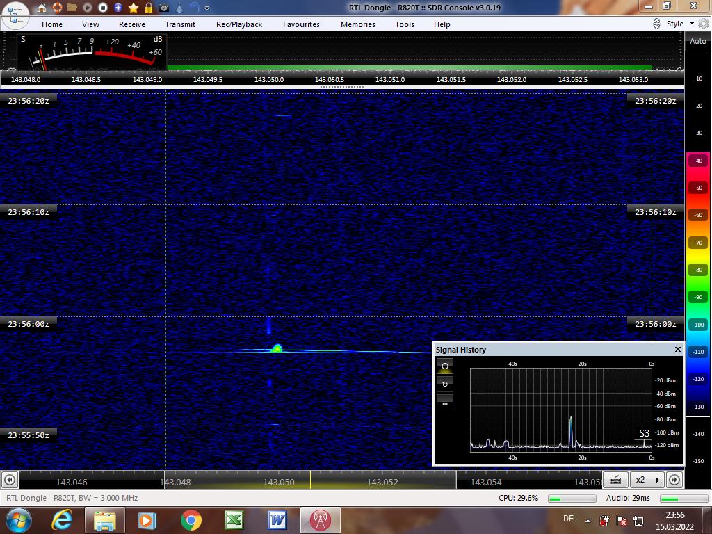

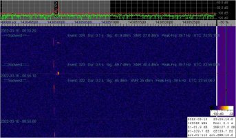

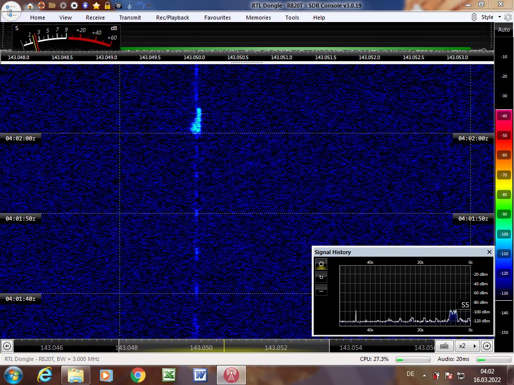

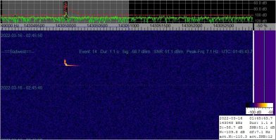

letzte Nacht nur Kleinkram und jede Menge Blechbüchsen.
107 Ereignisse zw. -100 und -80 dB und vier zw. -80 und 60 dB.
Nur ein etwas fetterer Verdampfer um 19:33 mit -60 dB und ein zaghafter Raucher um 04:02.
LG Eberhard

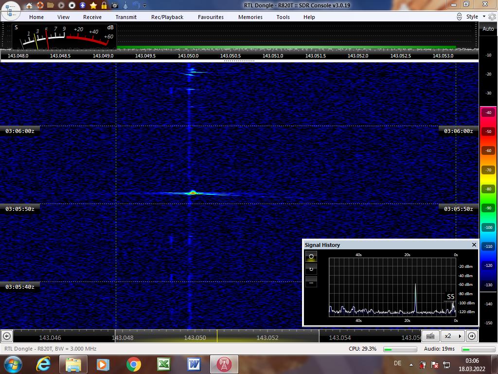

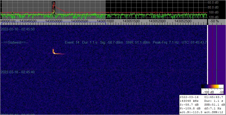

Moinsn,
jepp, so auch hier, zB
der lauteste hatte hier sogar -58,7dB:
MG Okke

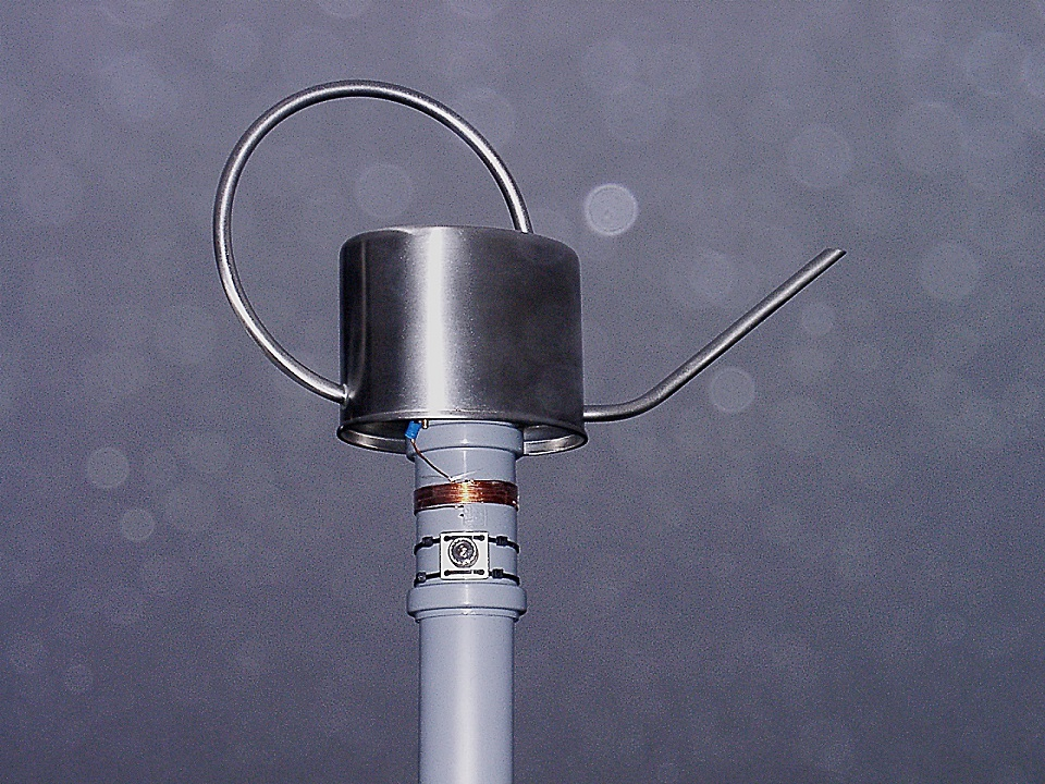

ich habe gestern teilweise wie wild gefunkt...es hat ja zeitweise geschüttet....aber nur auf 14 und 21 MHz.
Auf 14 MHz mit meiner kleinen, 25 cm Durchmesser, Edelstahlgießkanne.
Siehe hierzu: www.qrz.com/DL3WA.
Das ging gestern Morgen wie Tsau....Australien, Tasmanien, Neuseeland, Ecuador, Venezuela...gestern Nachmittag
dann Japan und Indonesien....und das alles mit einer 25cm großen Gießkanne als Antenne....o_O:love:...siehe unten....
(Diese "Cap-Antennen" sind meine große Leidenschaft).
Mit einer kleinen Gießkanne 18.500 km auf 14 MHz nach Neuseeland !

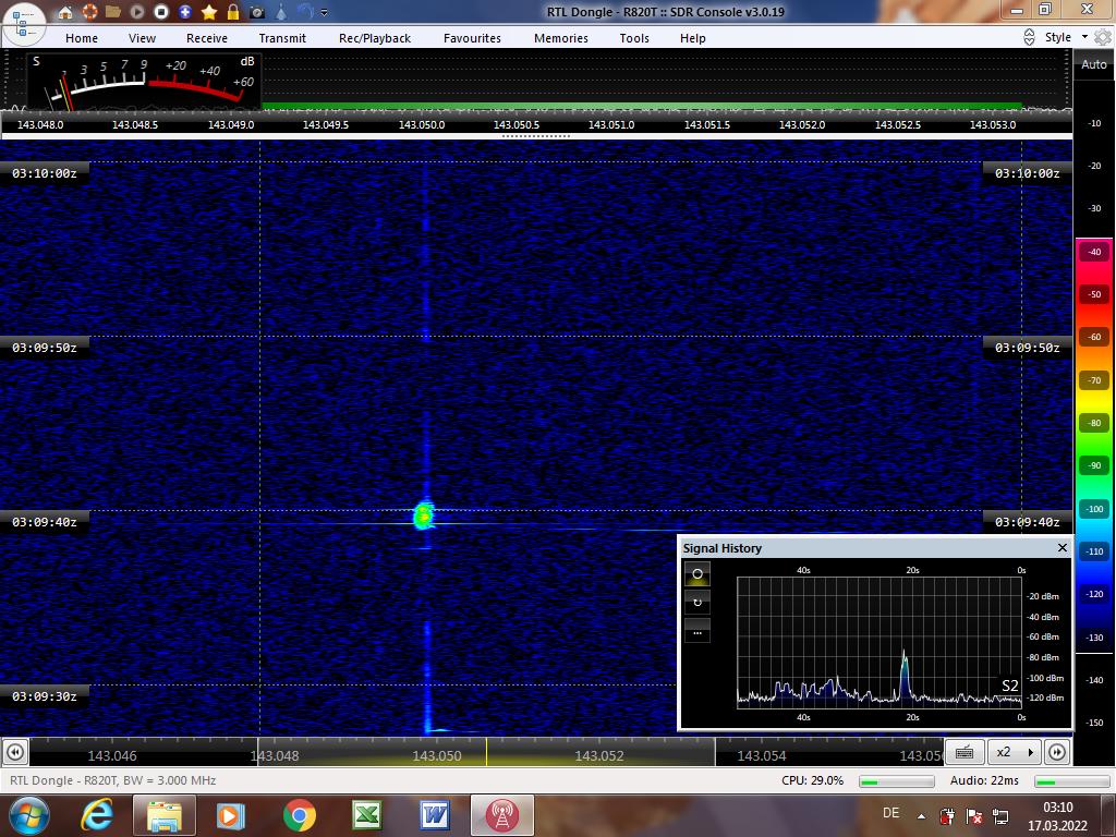

letzte Nacht absolut langweiliges Programm.
103 Ereignisse zw. -100 und -80 dB und 10 zw- -80 und -60 dB.
Das waren aber alles unspektakuläre Mittelklässler.
LG Eberhard

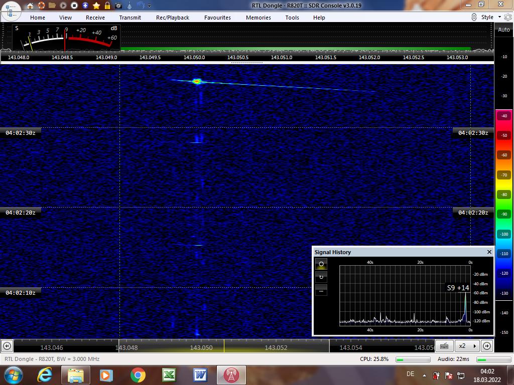

Hallo Matthias: Fettes Signal...aber keine Ahnung, was das gewesen sein könnte....

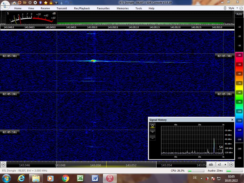

Letzte Nacht gab es 118 Ereignisse zw. -100 und -80 dB, sieben zw. -80 und -60 dB udn einer leicht über -60 dB.
Die fetteren Verdampfer waren aber alle aus der Kategorie "Zisch und weg"...sprich: schnelle Raser.
LG Eberhard

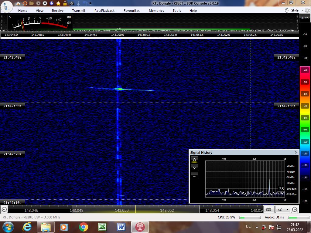

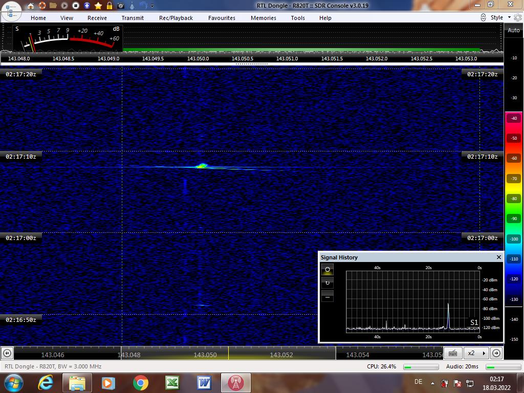

Moin in die Runde,
Eberhard war doch früher dran als ich.
Insgesamt so still, dass ich beim nächtlichen Kontrollblick (ohne Brille) schon Angst hatte, dass die Maschine wieder aus ist. War aber nicht.

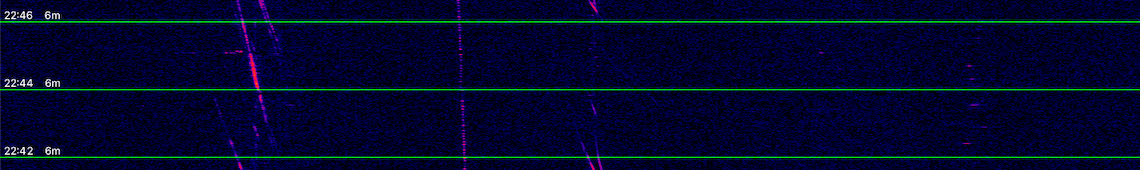

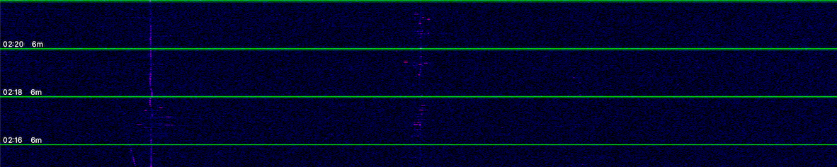

Eberhards 02.17 UT sieht bei mir wie Streuselkuchen aus (links Graves--> NL, dann Dourbes__> NL, die anderen beiden Fehlanzeige

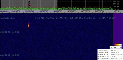

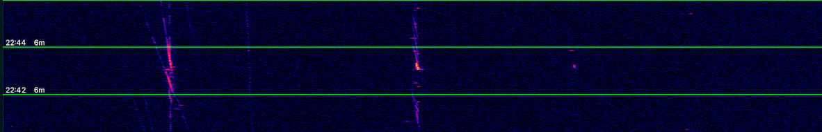

22.43 UT mal ein kleiner 3er ( ganz schwach noch die Mondlinie, obwohl die Elevation schon deutlich über 40° war)
23.16 UT das einzige etwas größere Lebenszeichen aus Barcelona (ganz rechts)
Die Graves-->NL- Mittellinie hat sich im Laufe der Nacht um fast 100 Hz nach rot verschoben. Da hat sich wohl die Großwetterlage/Windrichtung und -geschwindigkeit geändert? Aber die Meteore dürfte das doch nicht beeindrucken, die sind doch viel zu hoch? Rätsel über Rätsel.
Frohes Schaffen wünscht
Matthias

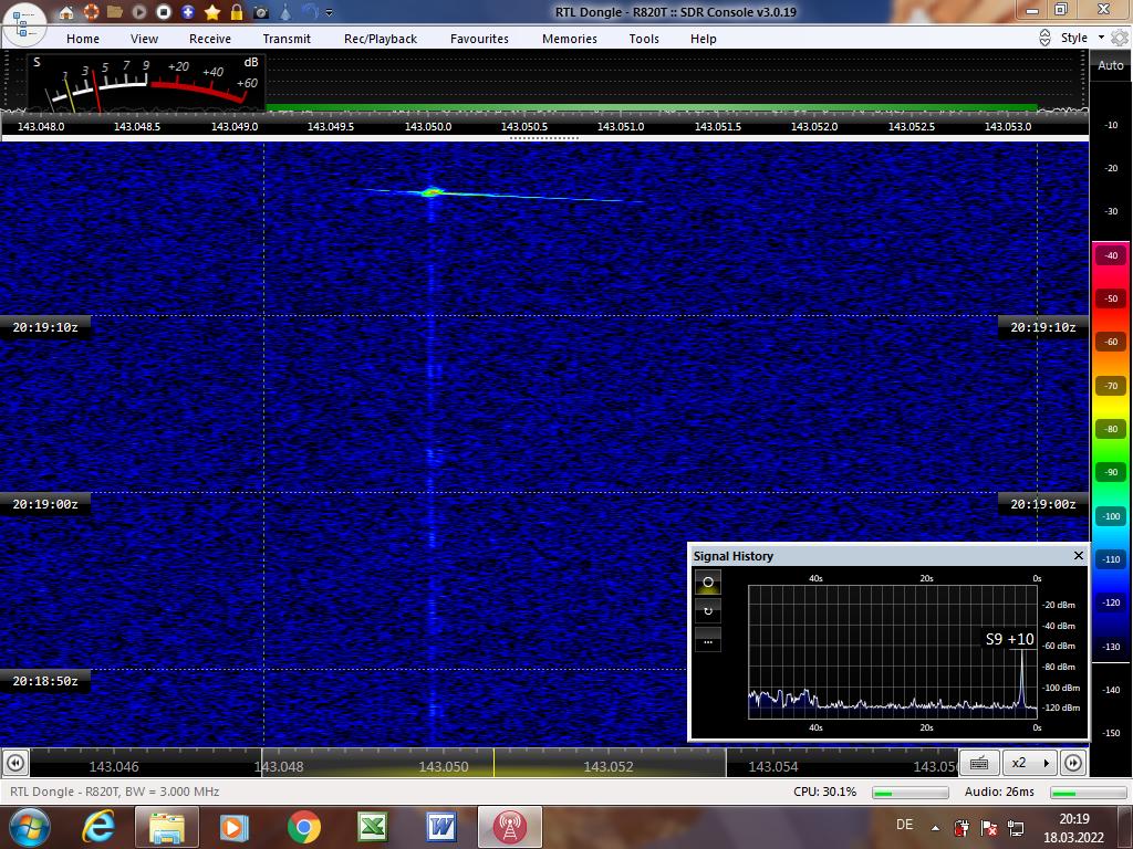

letzte Nacht recht wenig los.
100 Ereignisse zw. -100 und -80 dB und neun zw. -80 und -60 dB.
Aber alles völlig unattraktive Verdampfer.
LG Eberhard

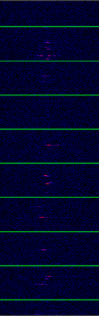

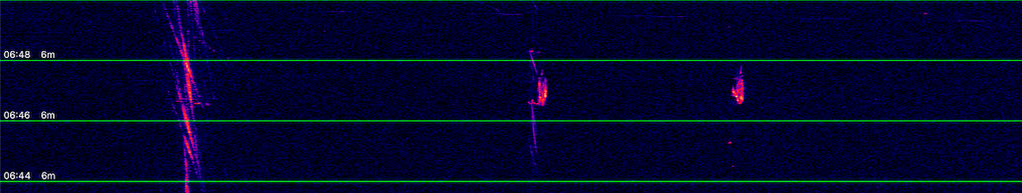

Mahlzeit in die Runde,
manchmal lohnt es sich, wenn mann früh die Aufnahme wieder startet und sich dann noch mal die Decke über die Ohren zieht...
06.47 UT ein kräftiges Lagerfeuer (ca. 60 s) auf Dourbes und Ieper, gestrichelt ohne Rauch auf Graves --> NL, gar nichts auf Graves--> ES (war in Betrieb, siehe Fliegensch... rechts oben, also wohl westliche Rückkeule?
Graves NL Dourbes Ieper Graves ES
Hat den einer von euch ?
Schönes Wochenende
Matthias

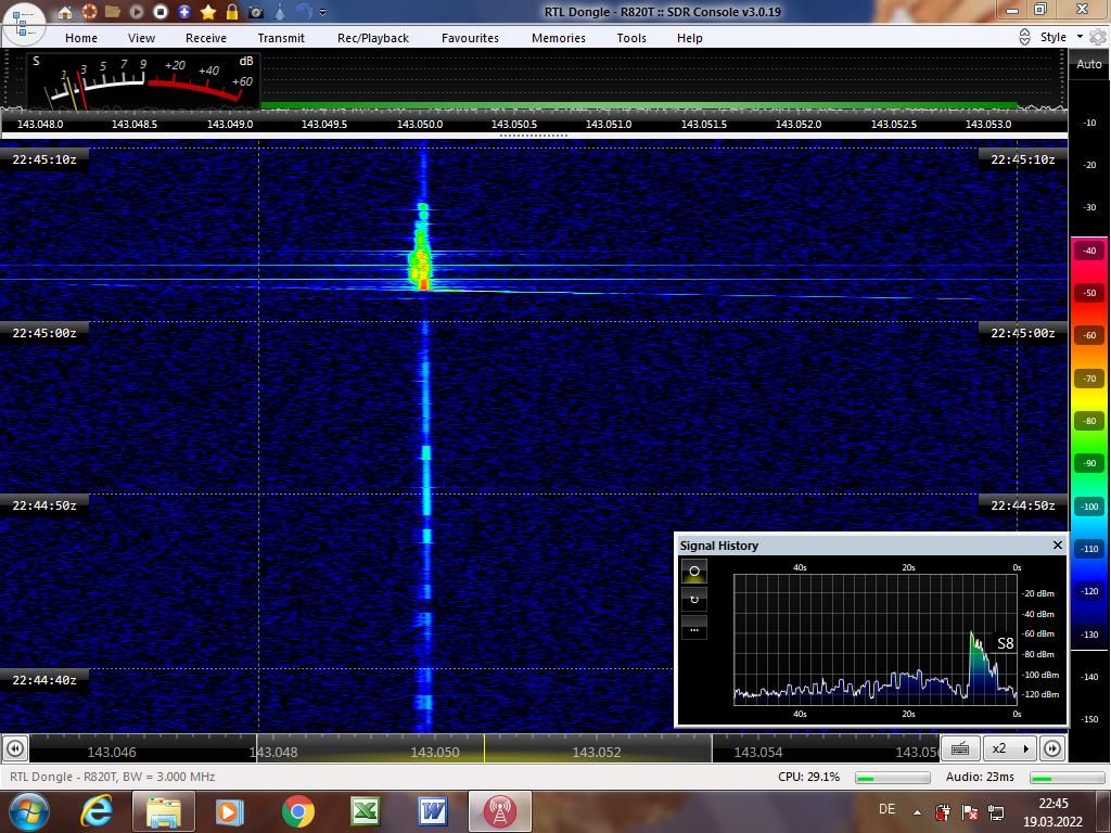

letzte Nacht fast nur Sandkörnchen...aber nur fast....
94 Ereignisse zw. -100 und -80 dB, sieben zw. -80 und -60 dB und einer kam leicht über -60 dB.
Ein paar schöne Verdampfer gab es.
Um 00:33 ein schwaches Signal...aber Herr Murks scheint wieder eine neue Ladung Blechbüchsen hochgeschleudert zu haben.
LG Eberhard

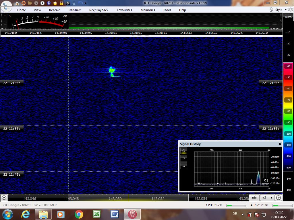

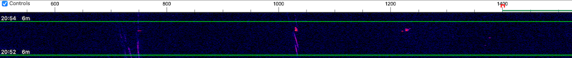

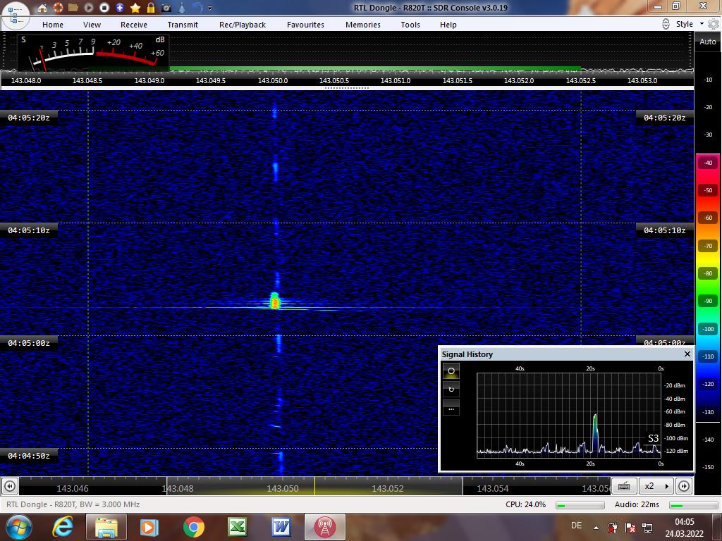

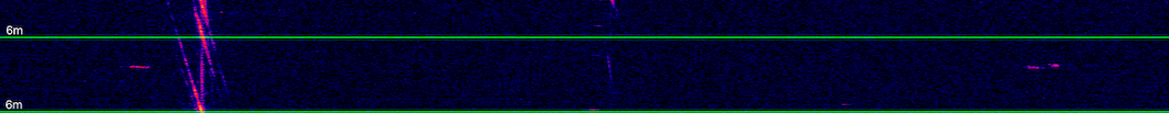

danke an Eberhard fürs frühe Aufstehen.
Deinen großen von 22.45 UT habe ich auch ein bisschen, die anderen eher nicht :-(( Bei Graves NL deutlich und im Blauen, bei Ieper(!) als Punkt.

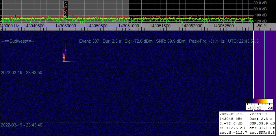

Um 20.53 UT ein kleiner 3er (man wird ja bescheiden)
04.47 UT nur Dourbes und Ieper
Heute früh (hier z.B gegen 07.00 UT ) scheint zwischen Dijon und Barcelona die Sandbüchse umgefallen zu sein.
Schönen Sonntag wünscht
Matthias

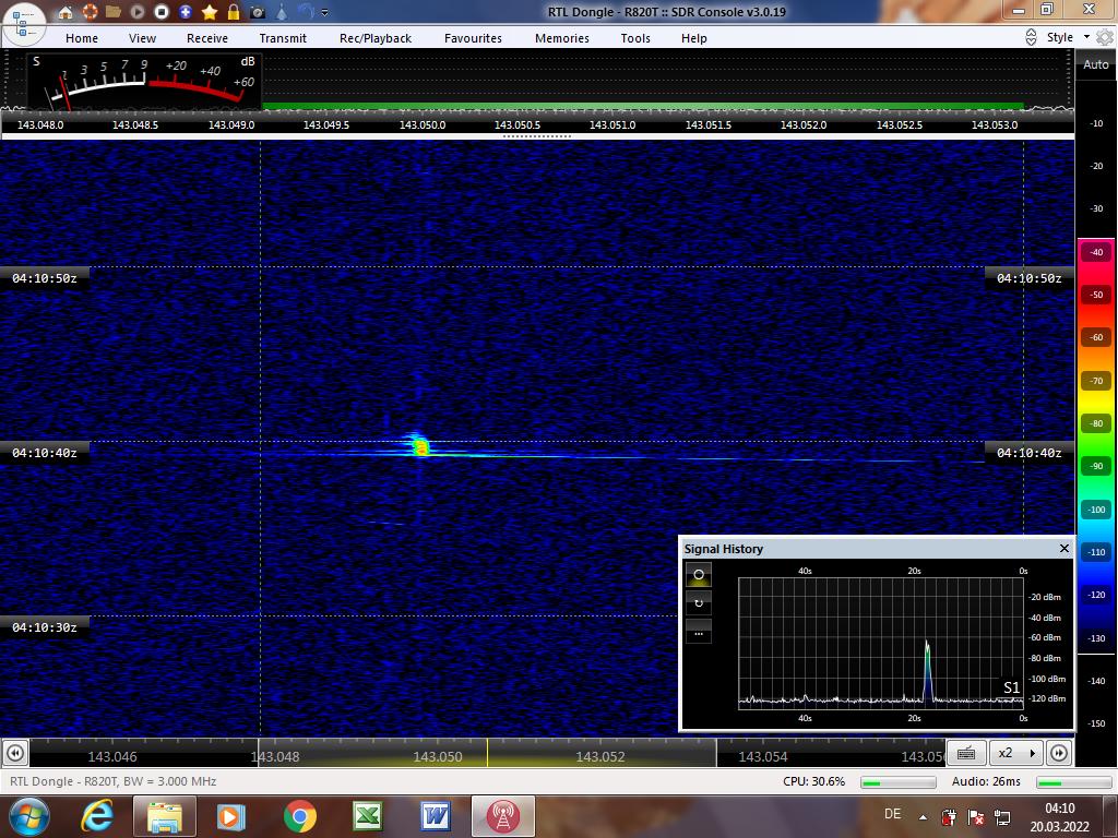

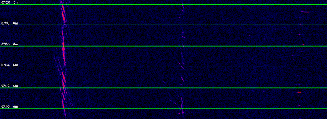

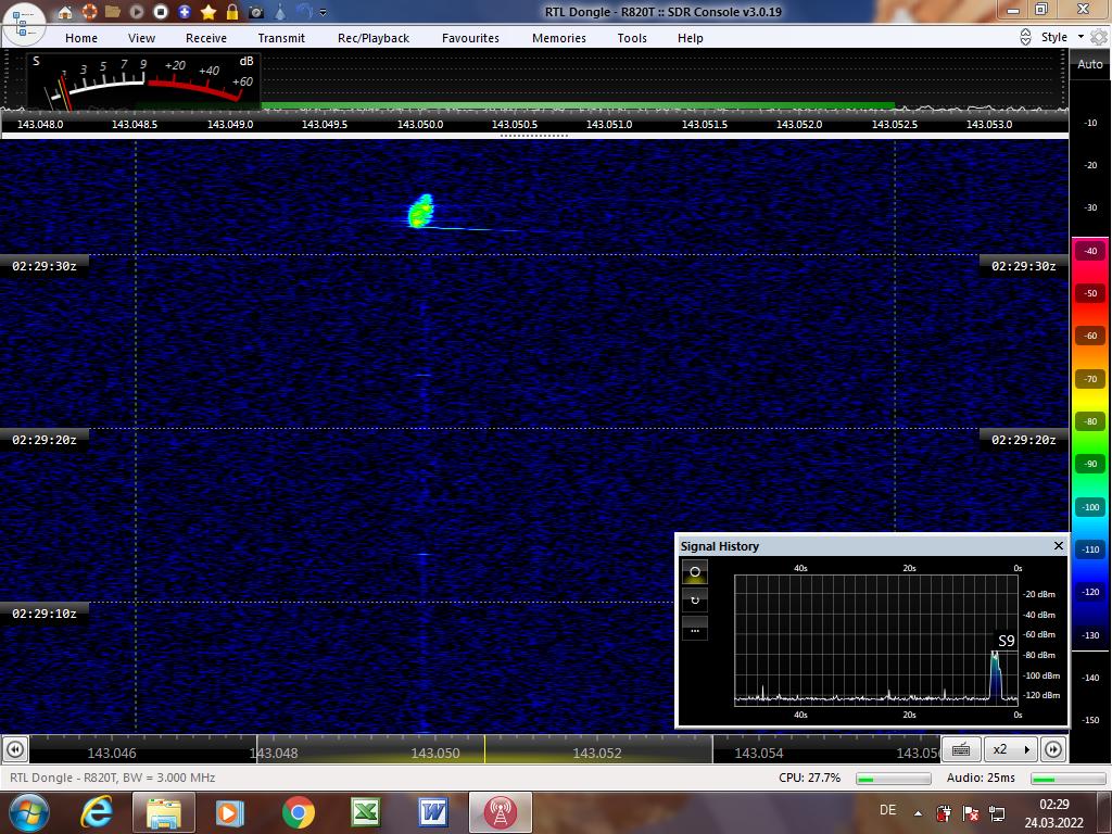

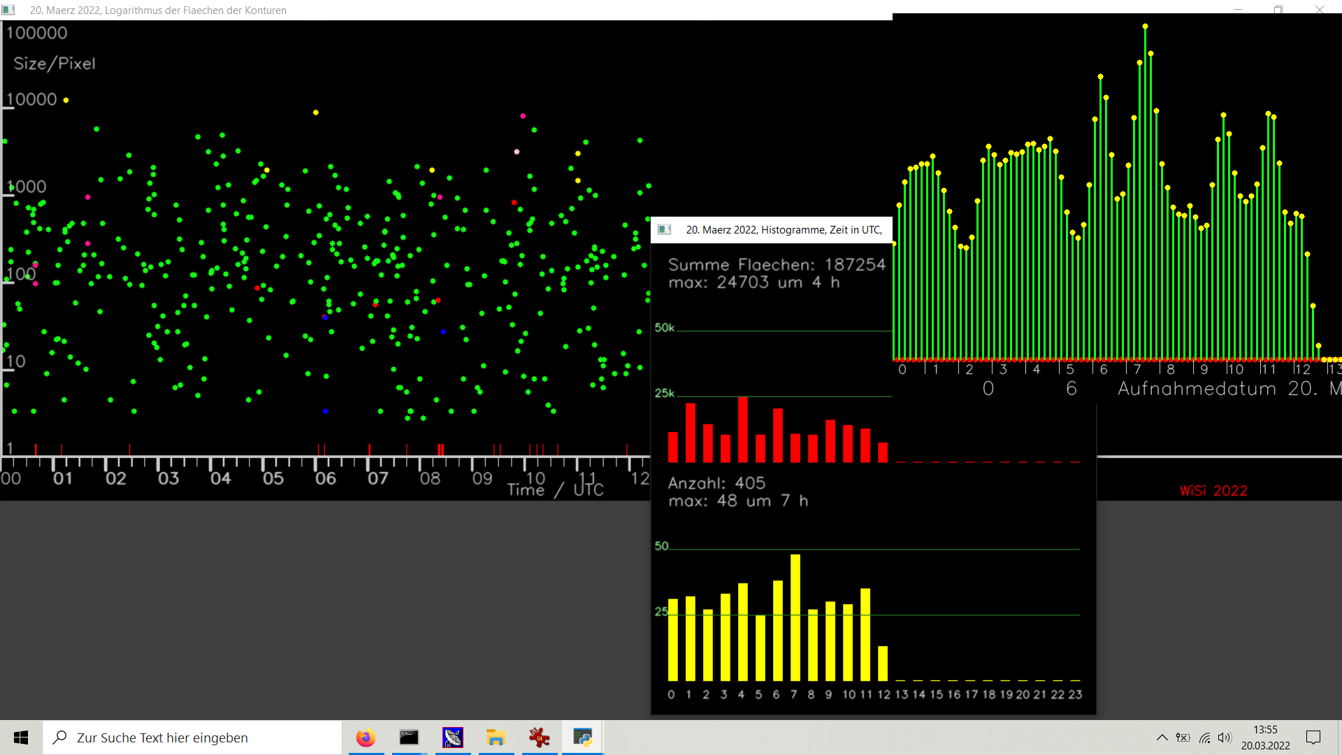

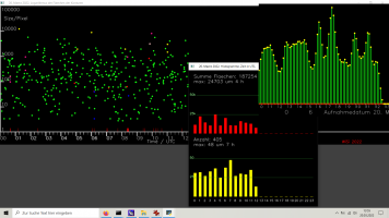

Hallo Ihr Drei,
meine hochauflösende Anlage hat auch um 7 Uhr UTC ein Maximum gefunden. Wie ihr schon geschrieben habt, sind die Partikel eher klein. Das sieht man an dem roten Balken.
Rechts oben ist ein 10 Minuten Histogramm abgebildet. Dort kann ich 2 Histogramme ineinander plotten, z.B. von zwei Antennen oder eins mit Threshhold und eins ohne, um z.B. einen NoiseFloor anzuzeigen.
Einen schönen Sonntag wünscht
Wilhelm

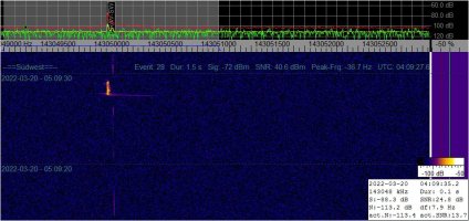

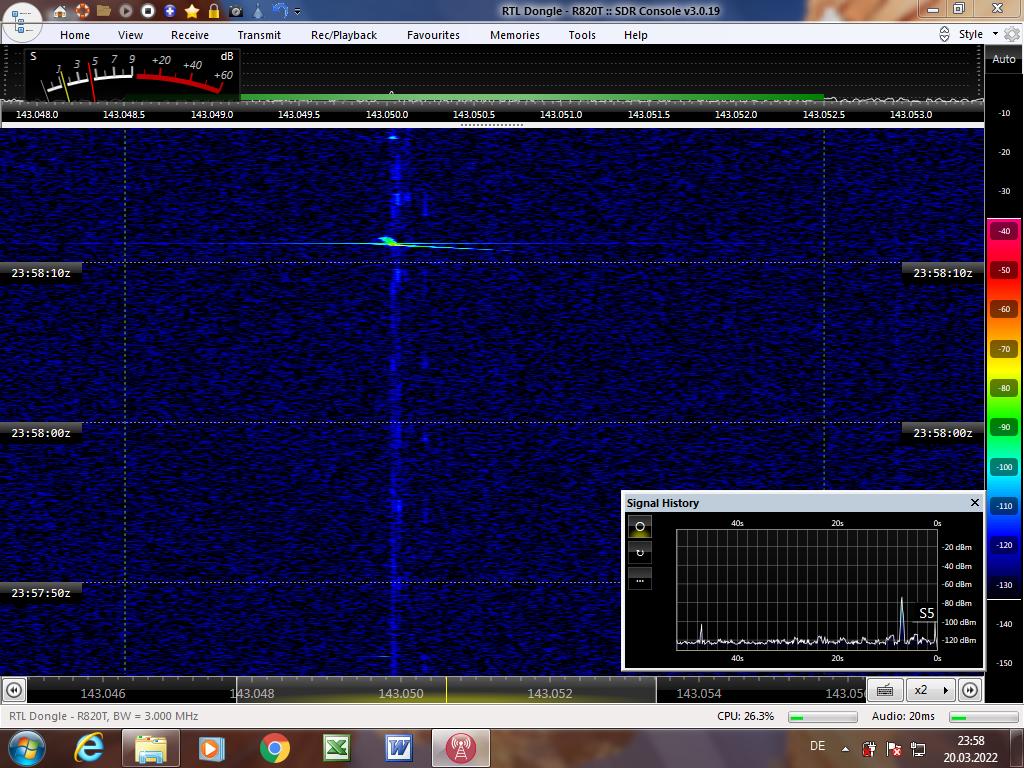

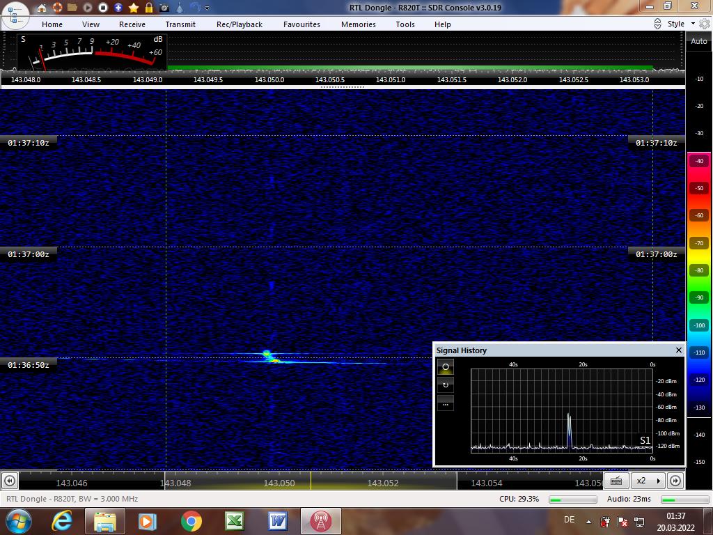

letzte Nacht weitgehend tote Hose im All.
84 Ereignisse zw. -100 und -80 und acht zw. -80 und -60 dB.
Die beiden Schönsten habe ich angehängt. Fette Kracher gab es keine.
LG Eberhard

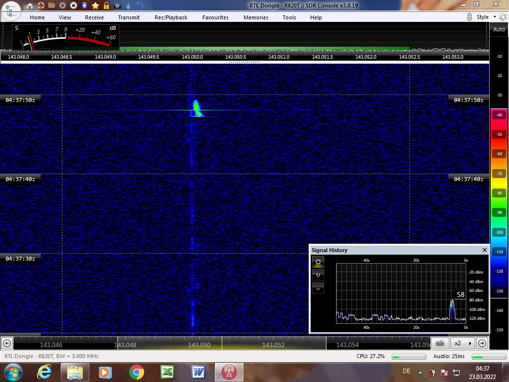

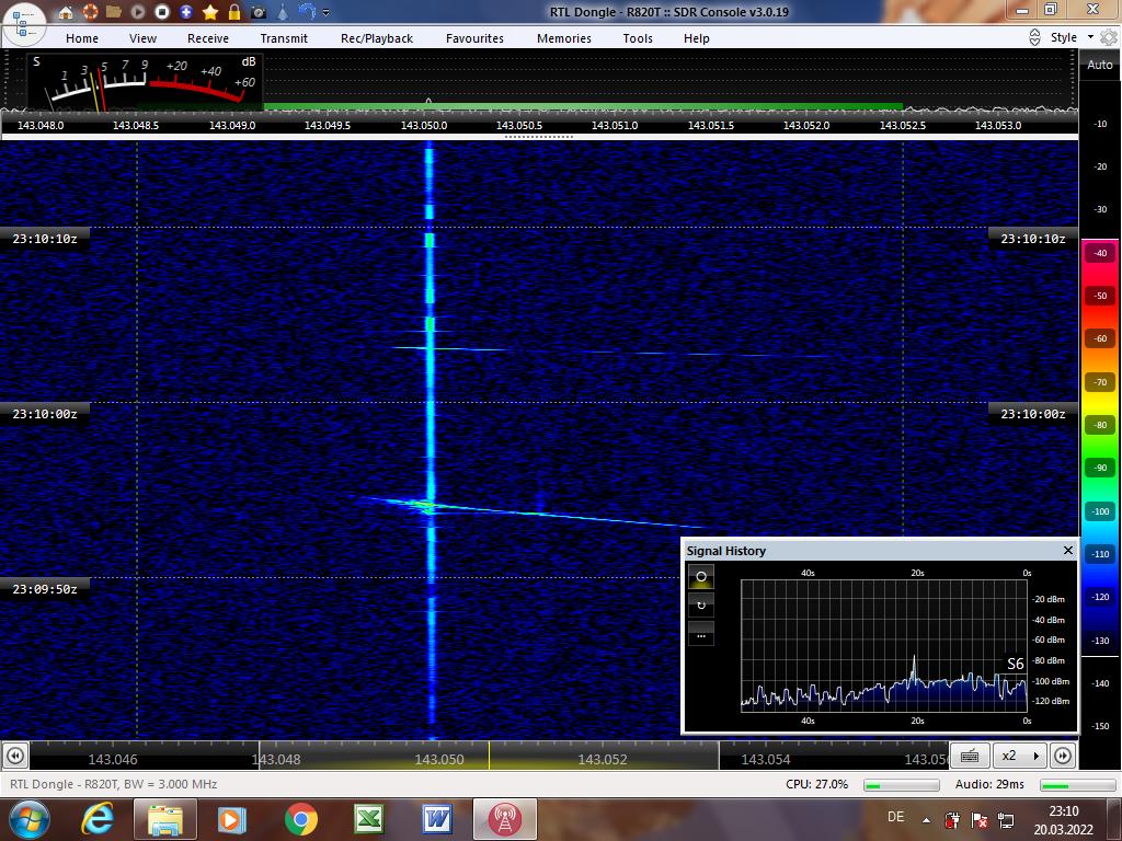

Moin in die Runde,
auch bei mir nix zum Nachhauseschreiben.
Zwei einigermaßen kräftige bei beiden Graves, einer in NL deutlich nach rot verschoben (21.41 UT ) und 05.27 UT
Schöne Grüße
Matthias

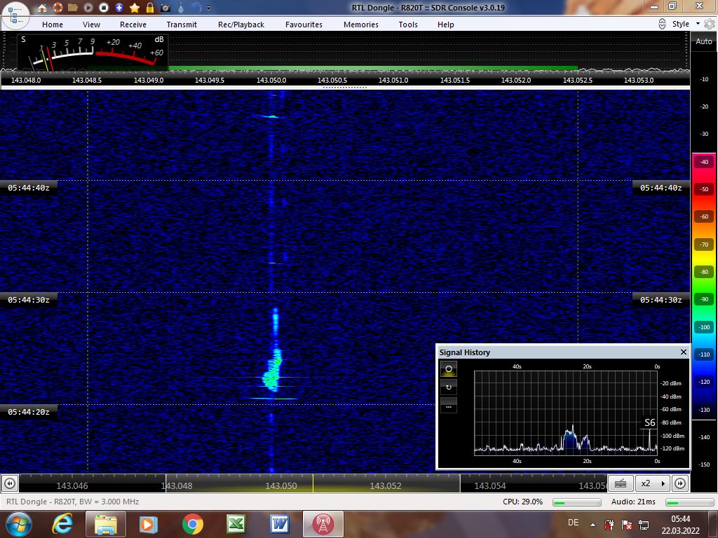

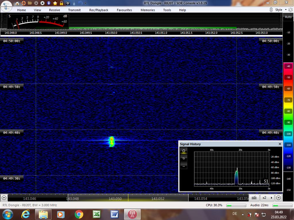

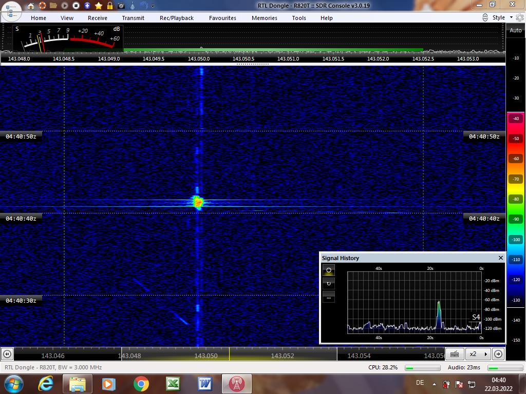

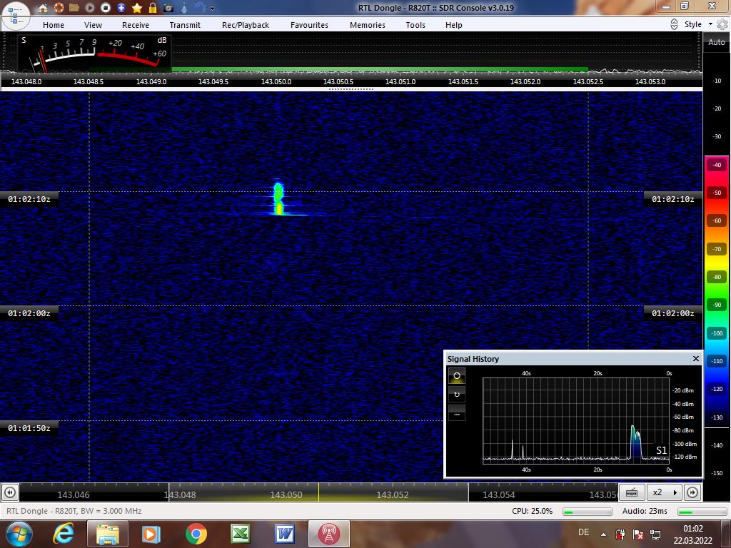

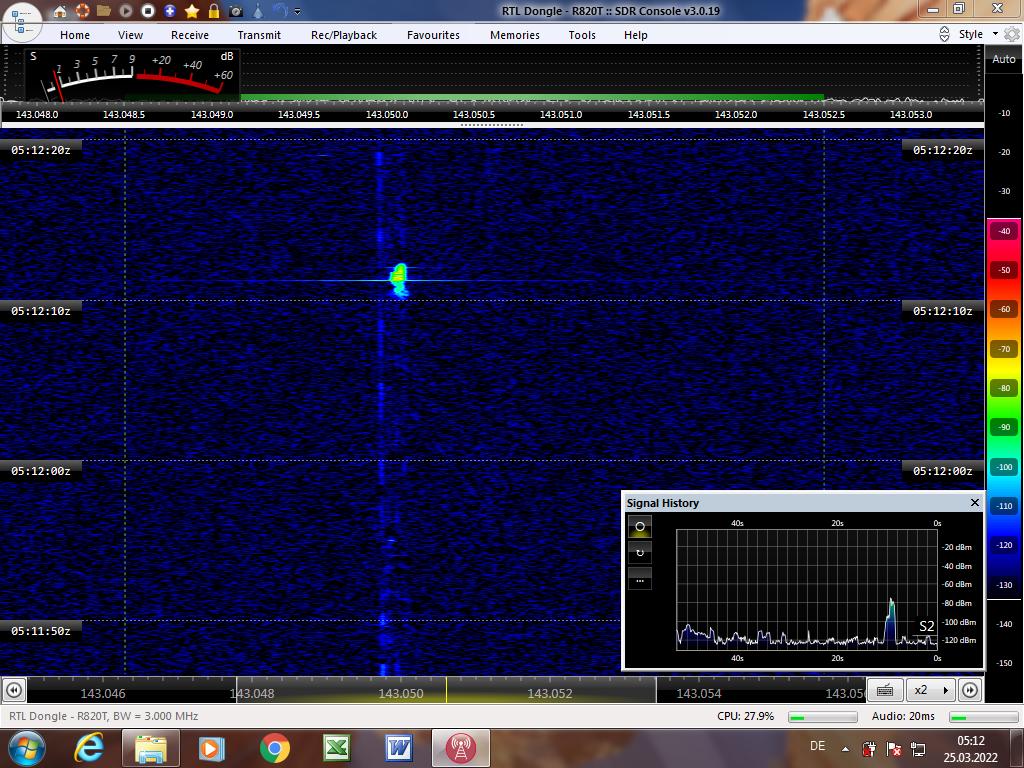

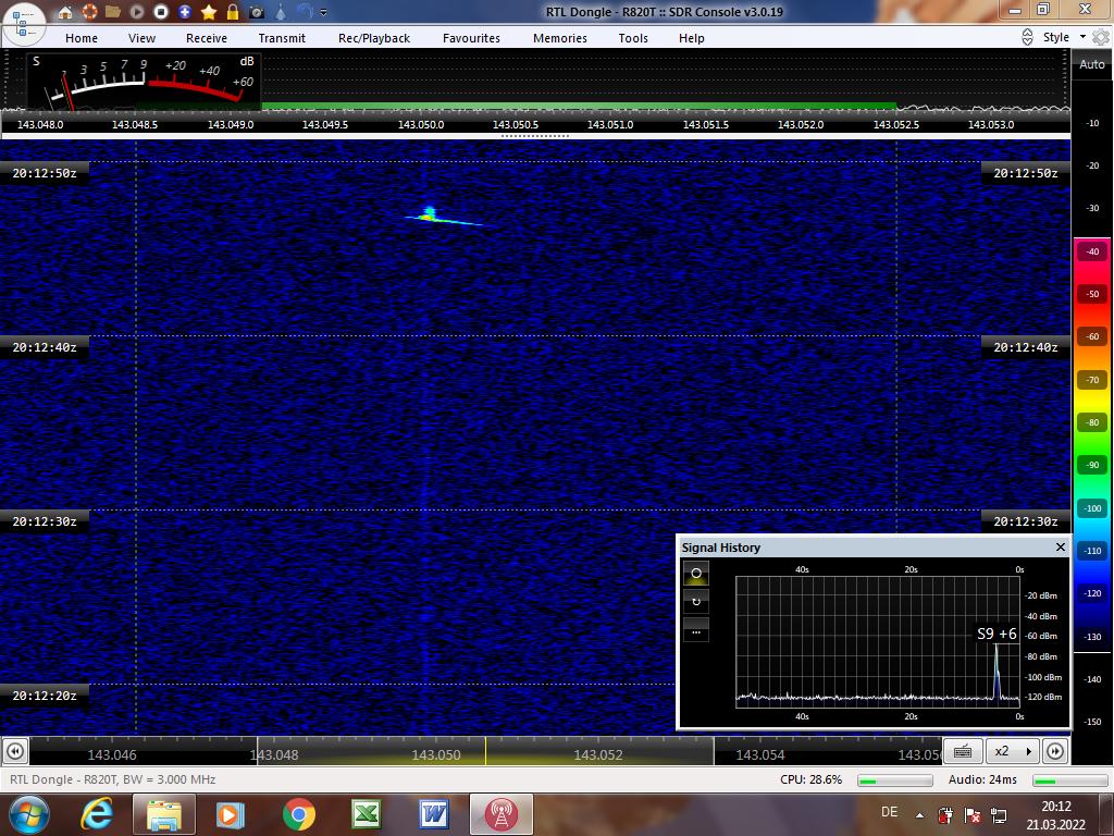

letzte Nacht hat jemand ein Schippchen Sand spendiert.
124 Ereignisse zw. -100 und -80 dB und 14 zw. -80 und -60 dB.
Der stärkste Kracher mit fast -60 dB und direkt in meine Antennenrichtung war um 04:40 UTC.
Um 05:44 ein zaghafter Raucher....
LG Eberhard

letzte Nacht nur harmloses Kleinzeugs.
95 Ereignisse zw. -100 und -80 und fünf zw. -80 und -60 dB.
Nur zw. 04:37 und 04:50 gab es zwei nennenswerte Verdampfer. Um 04:50 ein Kracher mit
-60 dB. Das wars aber auch für die gesamte Nacht.
LG Eberhard
letzte Nacht gabs ne kleine Staubwolke...recht rege Aktivität im Bereich unter -100 dB.
117 Ereignisse zw. -100 und -80 dB und nur fünf zw. -80 und -60 dB.
Um 18:05 einen kleinen, aber feinen Tandemverdampfer und das stärkste Signal der Nacht um 04:05 mit fast -60 dB. Mehr gabs aber nicht.
LG Eberhard

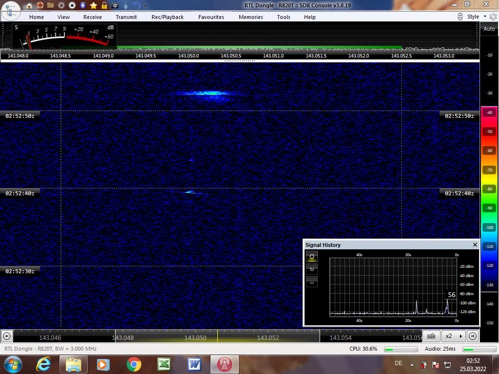

auch letzte Nacht war es recht mager.
103 Ereignisse zw. -100 und -80 dB und nur DREI zw. -80 und -60 dB.
Um 02:52 gab es einen kleineren Schneeball, ansonsten nur Kleinkram.
LG Eberhard

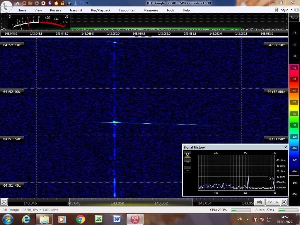

Guten Morgen in die geschätzte Runde,
zurück aus dem Kurzurlaub und gestern Abend die Maschine wieder angeworfen (zum Missfallen der XYL). Die Meteöre haben mir gefehlt.
Der Knaller der Nacht hat sich aber gelohnt (leider war Barcelona nicht aktiv) Tätäää! In Dourbes fast 5 min.
Sonst die ganze Nacht mehr Business as usual, gegen 01.00 UT Sandkistenalarm, das könnte bei Dourbes eine Stundenaktivität > 50 gewesen sein.
Mal sehen, ob wir von dem kleinen Vorosterfeuer noch was hören.
