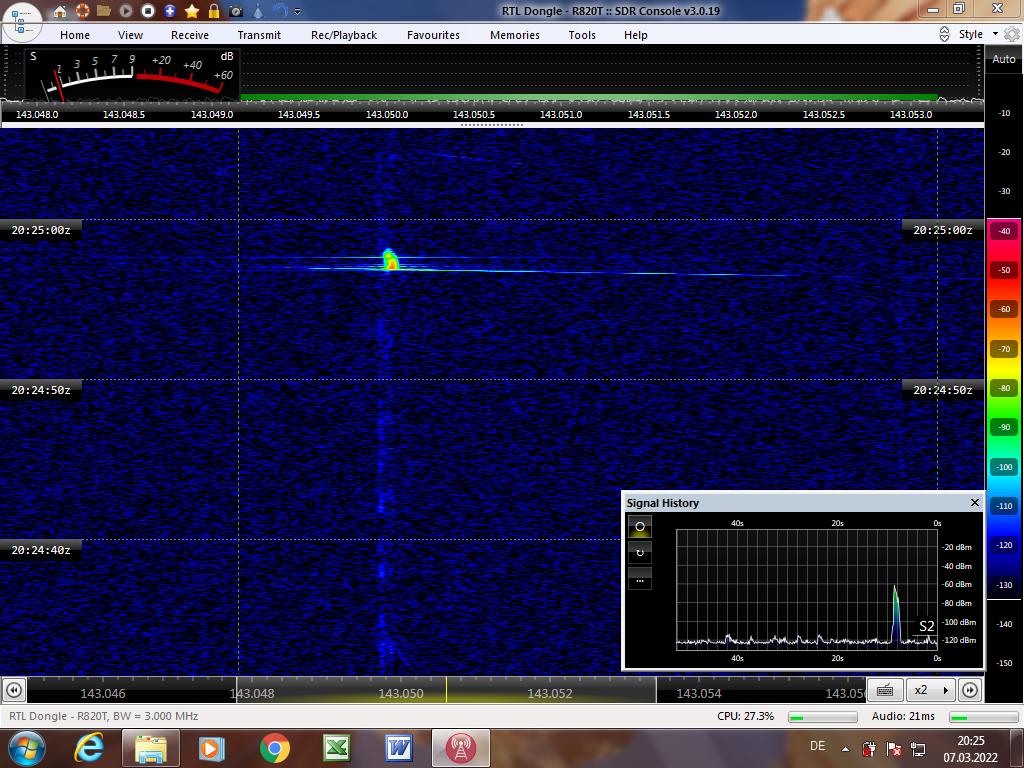

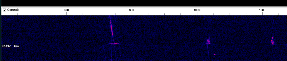

Als Trostpreis gab es diesen Dreier um 05.32 UT
Schöne Grüße
Matthias

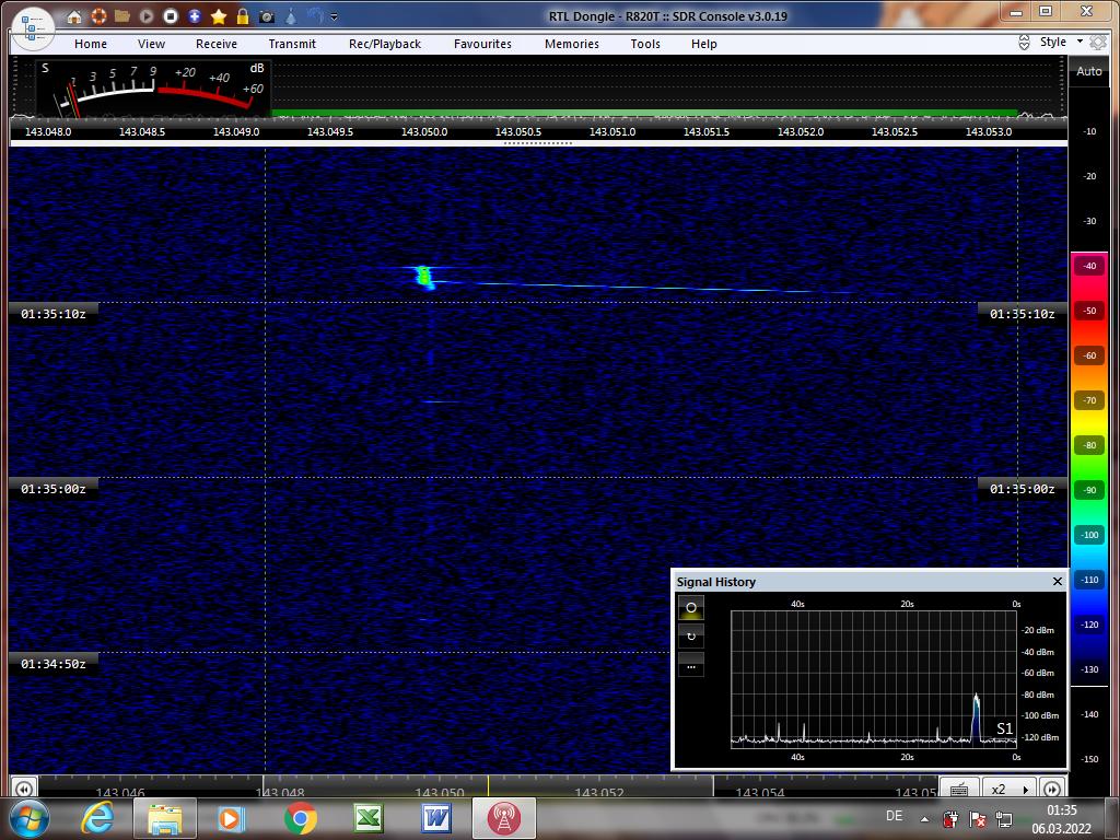

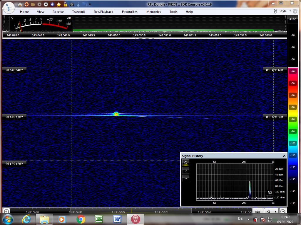

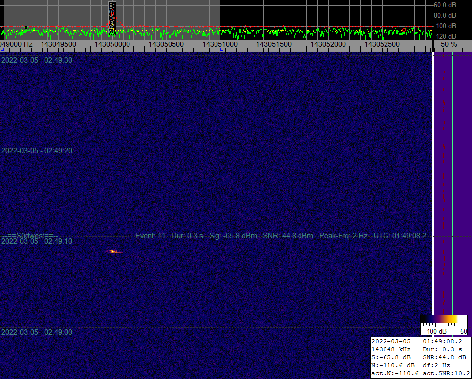

letzte Nacht keine besonderen Verdampfer.
94 Ereignisse zw. -100 und -80 dB und sechs zw. -80 und -60 dB.
Lediglich der stärkste Einschlag der Nacht mit fast -60 dB um 01:49 ist hier zeigenswert.
Ansosnten nur Kleinkram.
LG Eberhard

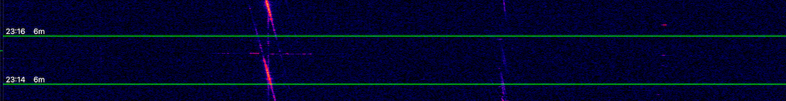

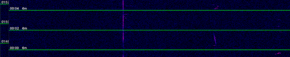

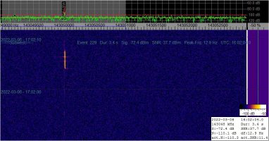

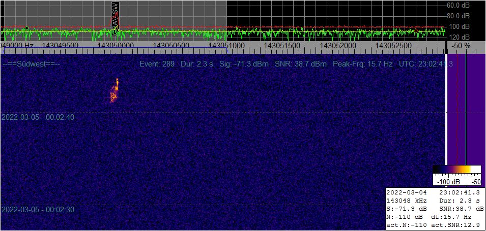

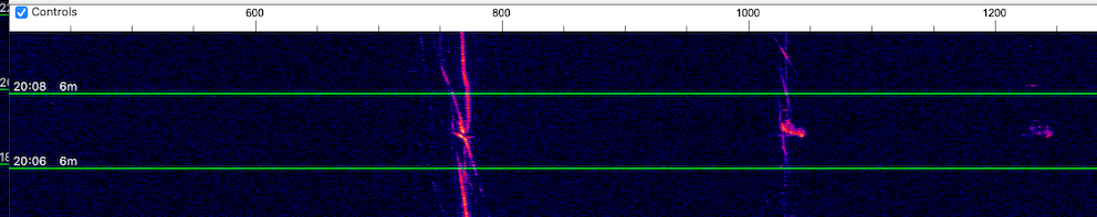

möchte für letzte Nacht noch ein Mitternachts-Rauchwölkchen hinzufügen:
Den 0149er hab ich auch, sah so aus von hier:
MG Okke

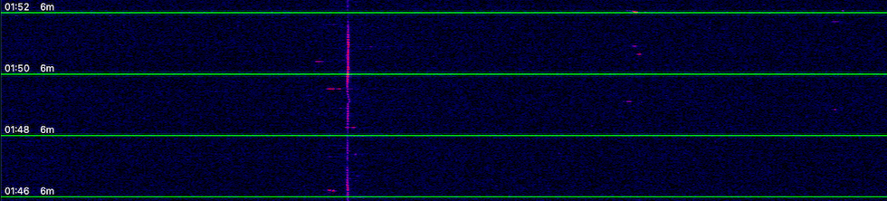

Ereignis um 01.49 UT: So richtig dick ist das bei mir / den geschätzten Niederländern nicht zu sehen. Der Einfachheit halber mal das größere zeitliche Umfeld. Die beiden bei Graves (ganz links) passen zeitlich nicht wirklich, eher der Punkt bei Dourbes (Mitte) oder der "Fliegensch..." bei Ieper ganz rechts, die beiden letzteren passen aber zeitlich auch nicht zusammen? Oder wie lange fliegt ein Meteör von der Atlantikküste bis ins Dreiländereck F/B/LU ?

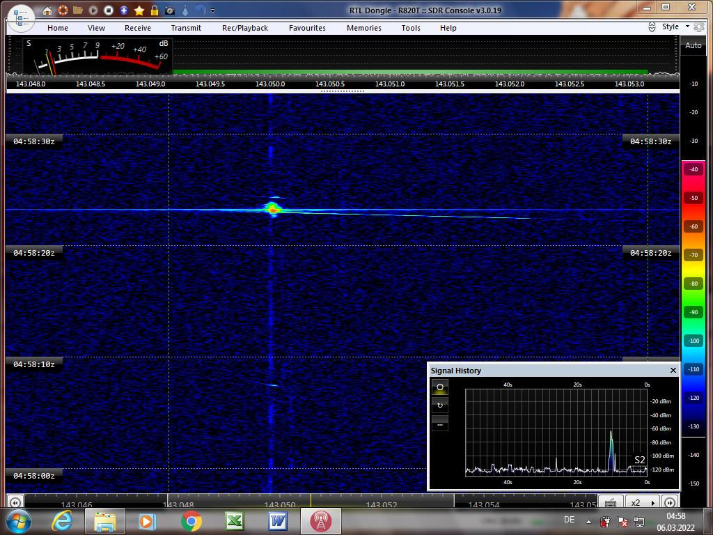

Um 00.02.40 zu Okkes Beobachtung bei Graves etwas Kleines, das aber zeitlich auch nicht perfekt passt.

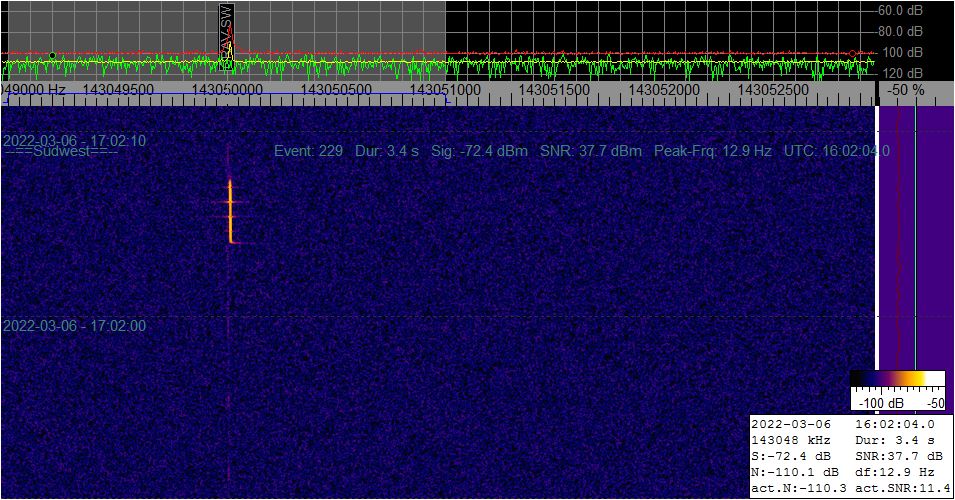

Etwas spektakulärer war da schon der Weckruf heute früh, ein ansehnlicher Dreier. Wenn es da nicht schon zu hell war, hätte der vielleicht sogar das Zeug zu einer visuellen Beobachtung. IMO hat lange nicht aktualisiert.

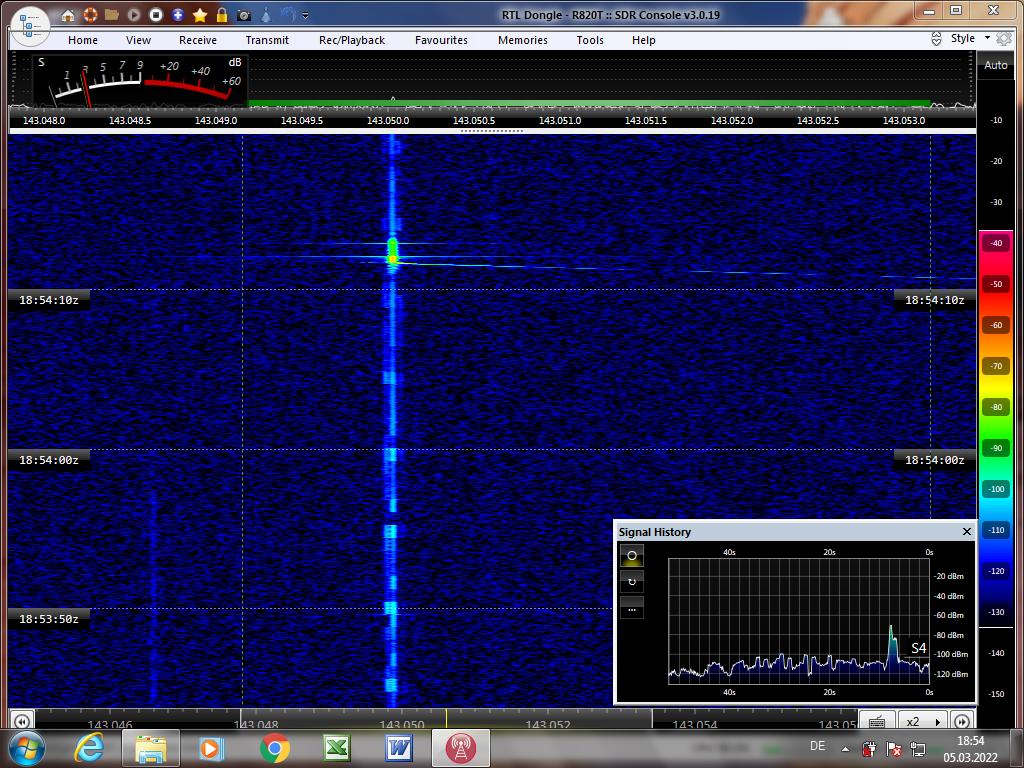

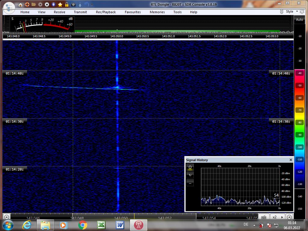

auch letzte Nacht gab es keinen fetten Kracher.
101 Ereignisse zw. -100 und -80 dB und neun zw. -80 und -60 dB.

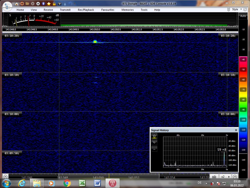

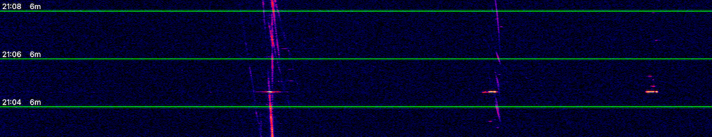

Drei Verdampfer kamen knapp an die -60 dB: 18:54 03:10 und 04:58.

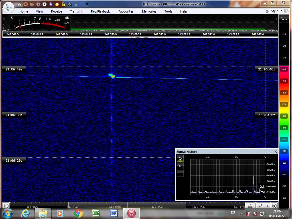

Eine Dopplershift von 3 Khz im Blauen gabs um 21:06 und einen "hochrot" Verschobenen um 01:14.
Die Mittelklasse hatte Einiges zu bieten.
LG Eberhard

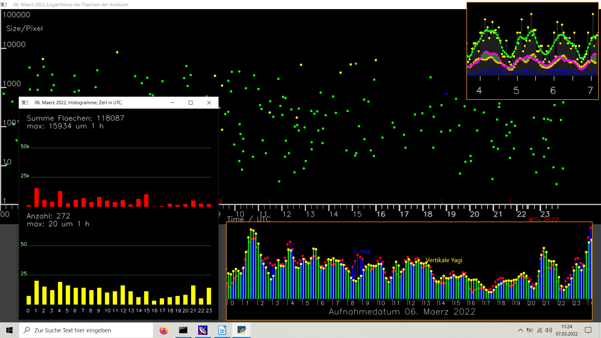

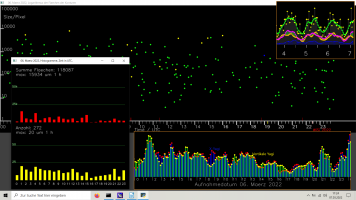

Moin in die Runde,
ja, die Energie scheint auch höheren Orts knapp zu werden. Wirklich nichts Berichtenswertes.
@ Eberhard: Vielleicht könntest Du die Uhrzeiten der drei größeren nennen ?

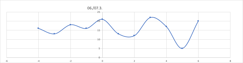

Kurz vor 04.00 UT war es mal ziemlich betriebsam. Auffällig diese Nacht (wie schon öfter mal) richtige kleine Schauer mit langen Pausen.
Habe mal wieder grob gezählt (nur IEPER), die Kurve hat immer noch einen ähnlichen Verlauf wie zuletzt.
Beim Kollegen von Meteorscan sieht es eher anders aus?
Mal noch eine Frage an die astronomische Gemeinde. Auf meiner Sternkarten-App läuft neben Sonne, Mond und Planeten auch ein Punkt auf der Ekliptik mit, der mit "Flugrichtung der Erde" beschriftet ist. Das sollte doch auch einen Einfluss auf die Meteorhäufigkeit haben (ich entsinne mich an eine Analogie zur Zahl der toten Fliegen auf der Front- und Heckscheibe des Autos)?
Friedliche Woche uns allen (man wird ja mal wünschen dürfen)
Matthias

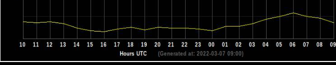

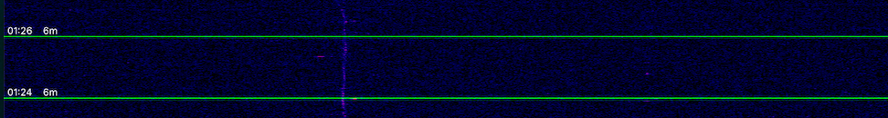

Hallo Ihr drei,
danke für die Kommentare.
@ Okke: Nee, meine "Anlage" lief auch nicht, der Composter hatte noch Tagschicht.
@ Eberhard: Danke für die Zeiten. 19.59 habe ich noch nicht (20.00 UT gestartet)

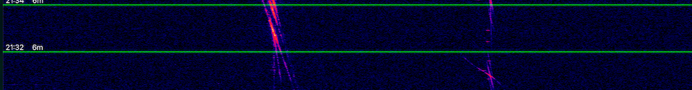

01.25 UT "ist da"
21.32 UT ist unter dem Flugverkehr auch erkennbar. Auch bei Dourbes, nicht bei Ieper.
Schöne Grüße
Matthias

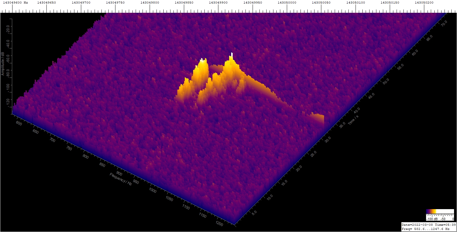

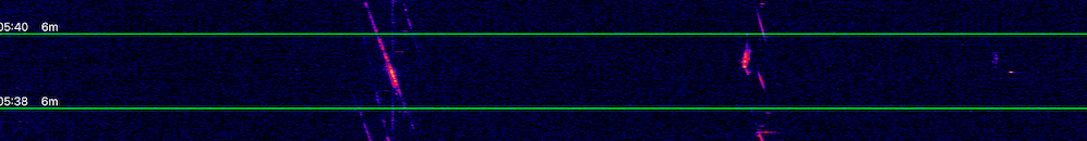

Guten Tag,
seit längerem gab es hier (um 5:38 UTC) wieder ein Echo mit zwei Spuren.
Viele Grüße,
Wilhelm
Make love, not war.

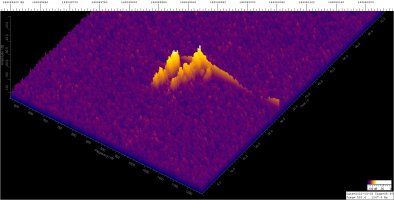

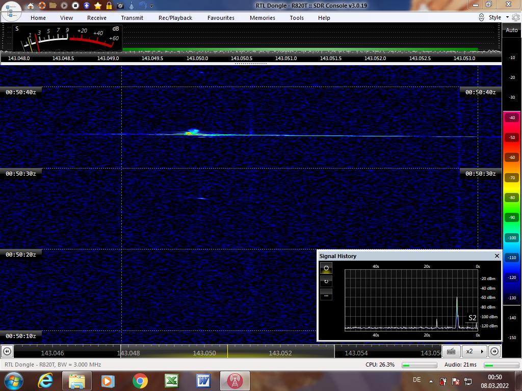

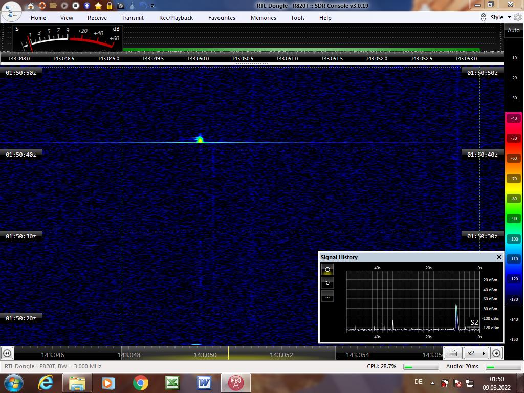

Hallo in die Runde,
heute nacht auffällig viel Kleinzeug in Schauern.
@ Eberhard: 20.25 UT saß ich noch vor der Tastatur, 00.50.35 UT nichts Auffälliges bei mir.
@ Wilhelm
Was lernt uns das ? Auf Dourbes (Mitte) ein kräftiges Signal mit "Wolke" oder hat da wieder einer sein Kerosin abgelassen? Ieper ein bisschen.
Auf GRAVES (links) gerade ein kräftiges Flugzeugecho. Steckt der Meteor dahinter? Ist deine zweite Spur vielleicht eine Doppelreflektion am Flugzeug oder derselbe Meteor in zwei "Graves-Keulen", oder sind es einfach die beiden Objekte, die ich nicht auflösen kann, die bei Dir aber getrennt sind? Das scheinen ja auch bei Dir seltene Ereignisse zu sein ? Du benutzt ja eine Vertikal, also mit Rund"strahl"Charakteristik?
Schöne Grüße
Matthias

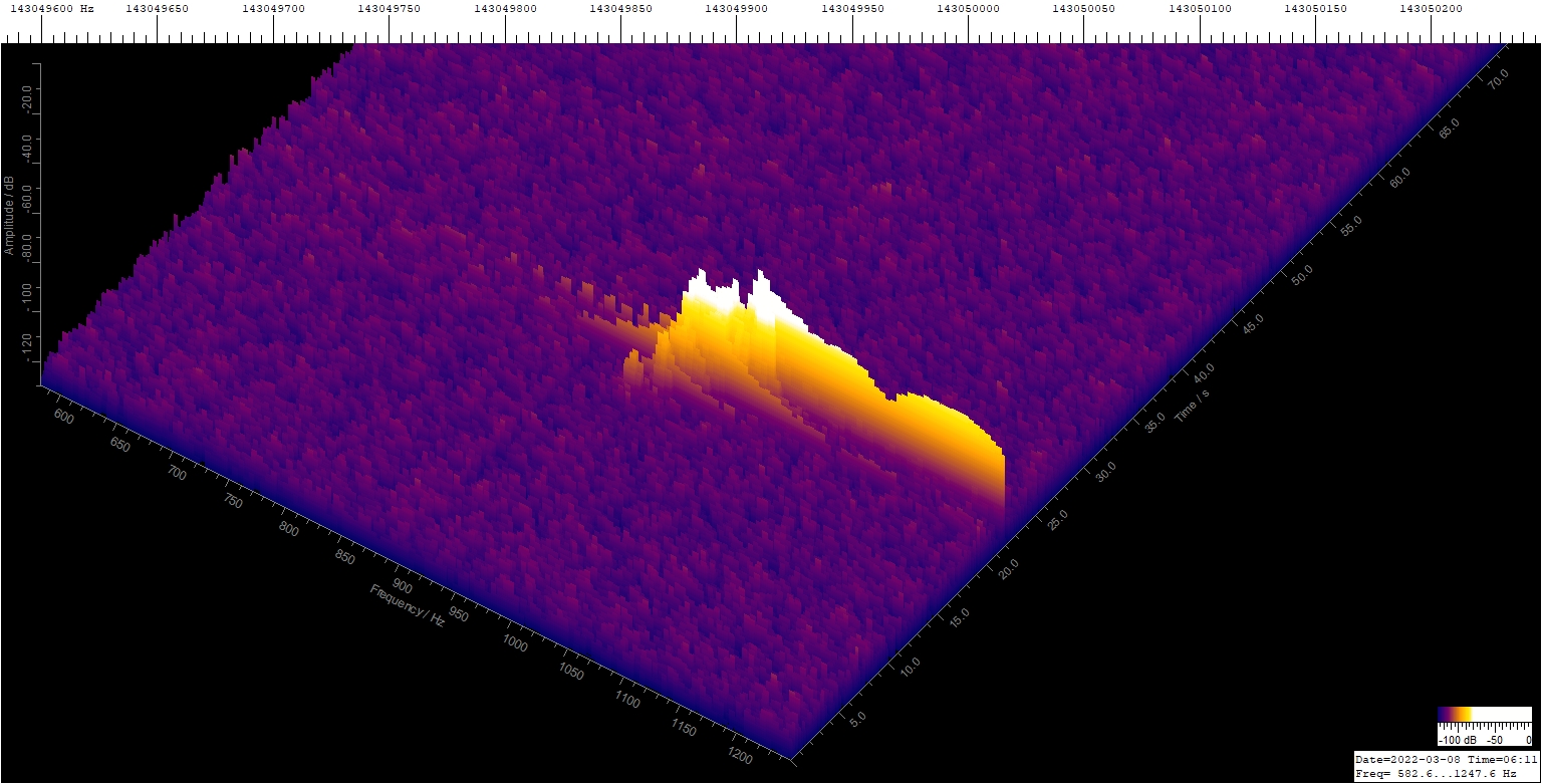

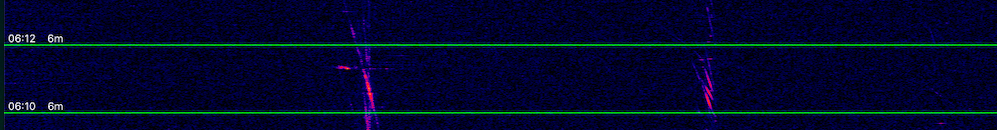

Hallo Matthias,
es handelt sich bei dem Signal von 5:38 UTC wohl um ein Rückkeulensignal. Daher siehst du es auch auf BRAMS. Ein Hauptkeulensignal ist intensiver und hat die typischen GRAVES-Glitches.

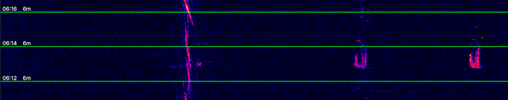

Unten ist noch ein Signal von heute 6:11 UTC angehängt. Das halte ich für ein Hauptkeulensignal aus (Süd)Frankreich. Der Glitch ist am rechten Rand abgeschnitten. Wenn meine Überlegung stimmt, solltest du das Signal nicht auf BRAMS finden.
Zur parallel Beobachtung von GRAVES und BRAMS gibt es hier einen Thread:
Die Antenne ist eine 5-Element Yagi, vertikal montiert.
Sehr selten sind die Mehrspurigen nicht.
Viele Grüße,
Wilhelm

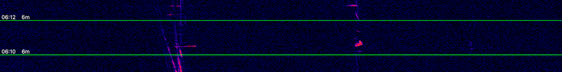

Hallo Wilhelm,
danke für den Kommentar.
Das hier habe ich um 06.11 UT auf dem Schirm. Da ist deutlich was bei Graves, ein bisschen bei Dourbes, vielleicht ist das aber schon der nächste, nix bei Ieper.
Passt das in deine Erwartungen ?
Ich bin noch am Basteln, aber alles weist für mich darauf hin, dass die Graves-Antenne in Dwingelo hauptsächlich den "linken" Sektor von Graves sieht (also von Ost bis Süd). Möglicherweise liegt dann noch die vermutete östliche "Rückkeule" am Weg und Dourbes auch. Ieper sollte nicht dabei sein, aber woher kommen dann meine gelegentlichen ausgeprägten Drillinge ??
Es bleibt spannend.
Gruß Matthias
Hallo Matthias,
ja, das GRAVES Signal hast du auch.
Bei den schrägen Echos handelt es sich wohl um Flugzeuge. BRAMS Meteor Echos sind in der Regel gerade. Es ist schwer zu sehen, ob dort auch ein Echo ist.
Viele Grüße,
Wilhelm

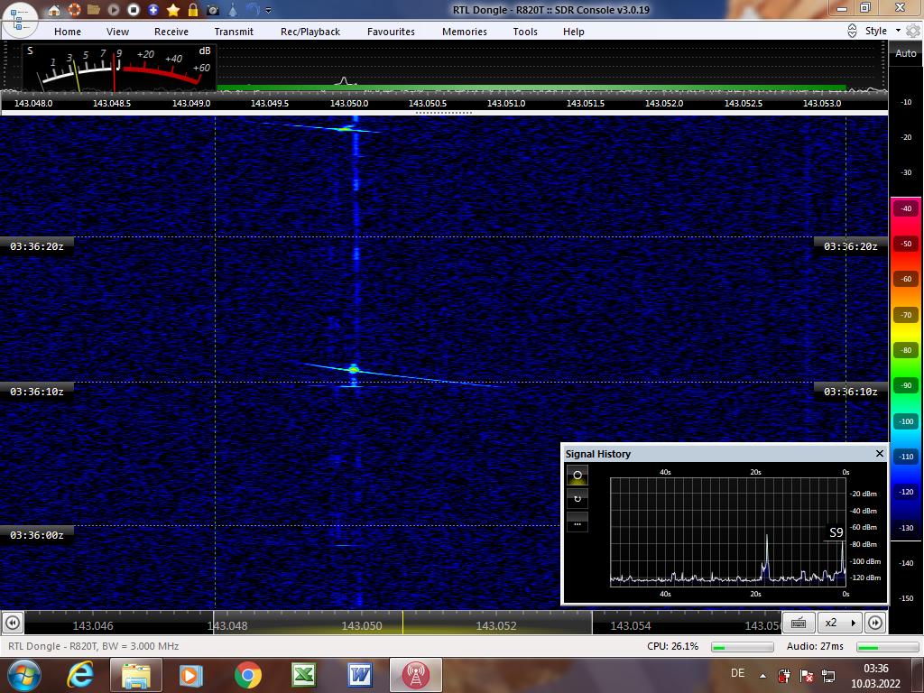

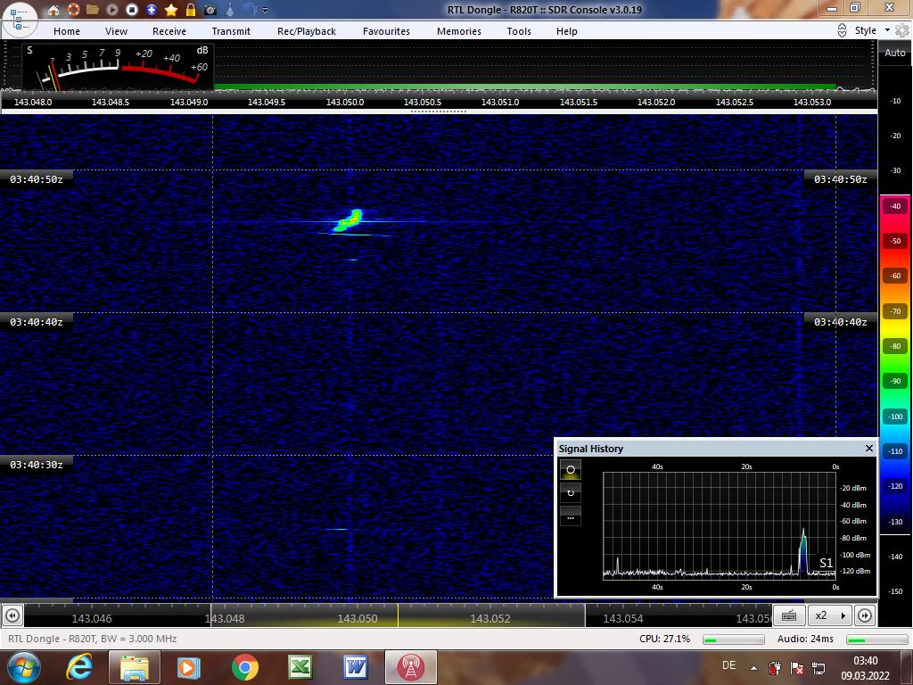

letzte Nacht eher ruhig. Oft nur Kleinstzeugs bzw. Grundrauschen.
99 Ereignisse zw. -100 und -80 dB und sechs zw. -80 und -60 dB.
Ein leichter Peak so um 03:40.
Das stärkste Signal um 03:48 mit -60 dB.
LG Eberhard

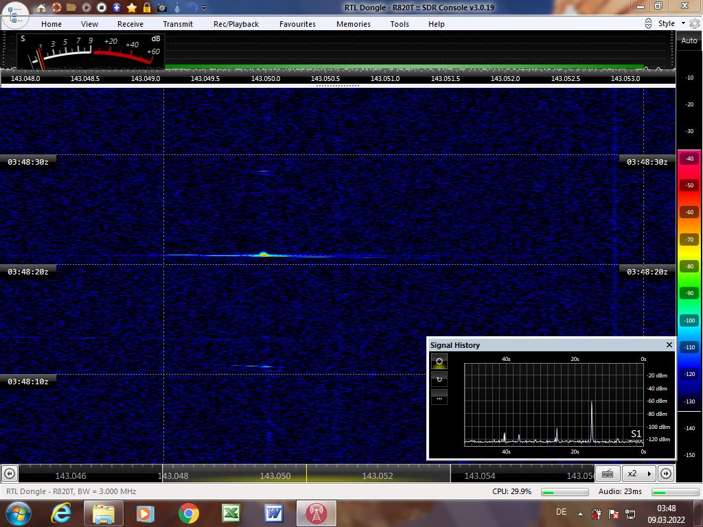

letzte Nacht keine fetten Kracher und auch die Mittelklasse trat bei den Signalstärken auf die Bremse.
Einzelne zaghafte Raucher.....
113 Ereignisse zw. -100 und -80 dB und acht zw. -80 und -60 dB.
Um 00:05 waren wieder frisch hochgeschossene Blechbüchsen zu sehen.
LG Eberhard
STOPPT DIE IRREN DIESER WELT !

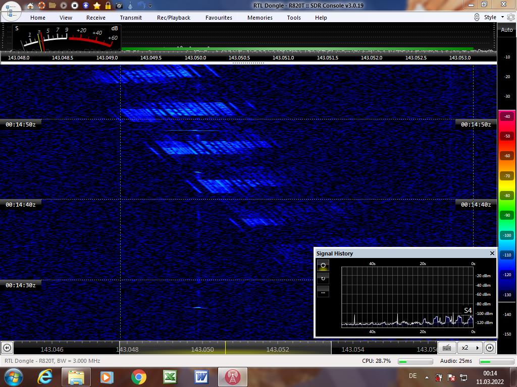

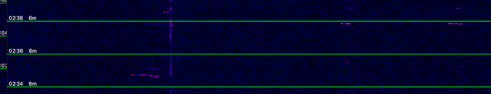

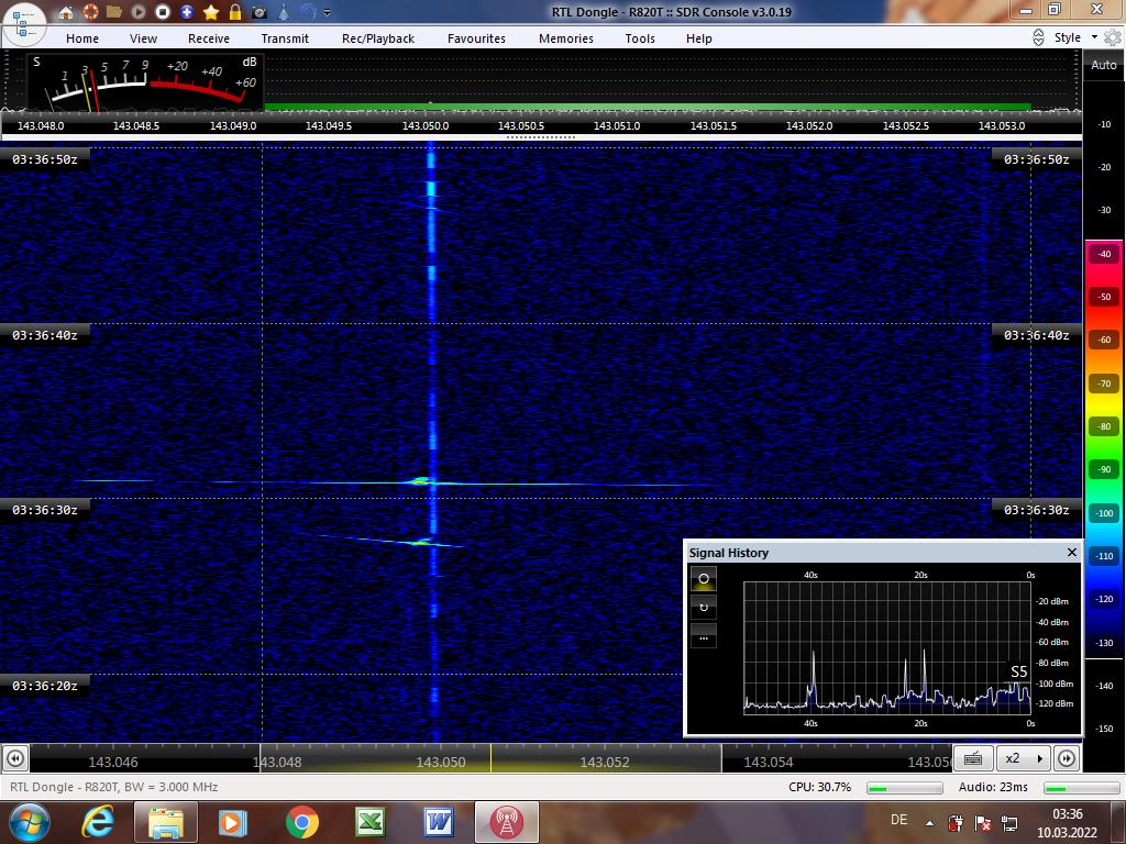

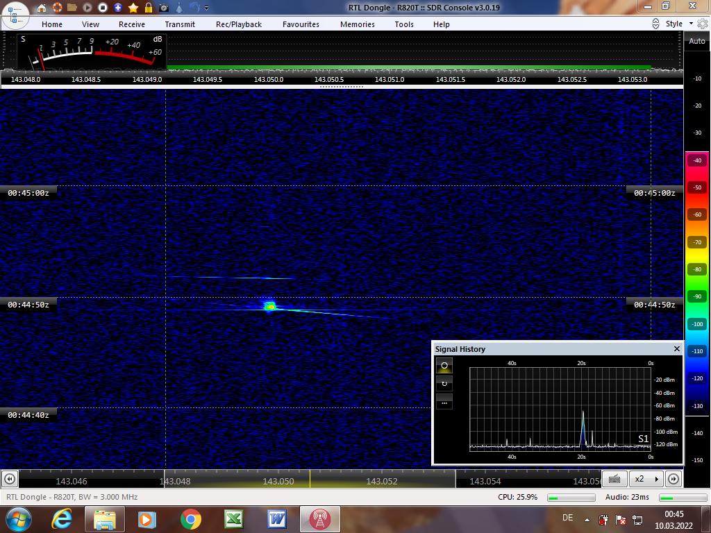

Moin in die Runde,
leider hat meine Maschine heute nacht um 04.04 UT den Betrieb beendet, da waren die 30 Bilder voll, die ich dummerweise eingestellt hatte.
Wie meistens finde ich Eberhards Treffer leider nicht.
Einen netten Dreier von gestern Abend
Regen Flugbetrieb und einen schönen stark rotverschobenen bei Graves um 02.34 UT

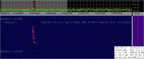

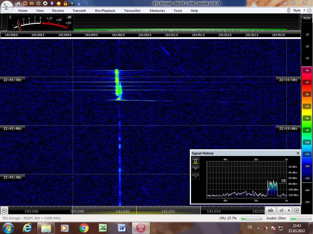

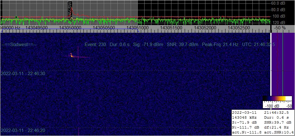

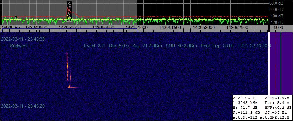

letzte Nacht gab es nur einen fetteren Kracher um 22:43. Ansonsten teilweise recht reges Verdampfen im Kleinstbereich unter- 100 dB.
118 Ereignisse zw. -100 und -80 dB und vier zw. -80 und -60 dB.
LG Eberhard

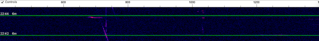

hehe, den hab ich auch, sieht lustig aus. Sein "kleiner Bruder" kam ca 1h früher schon durch:
und dann er hier
MG Okke

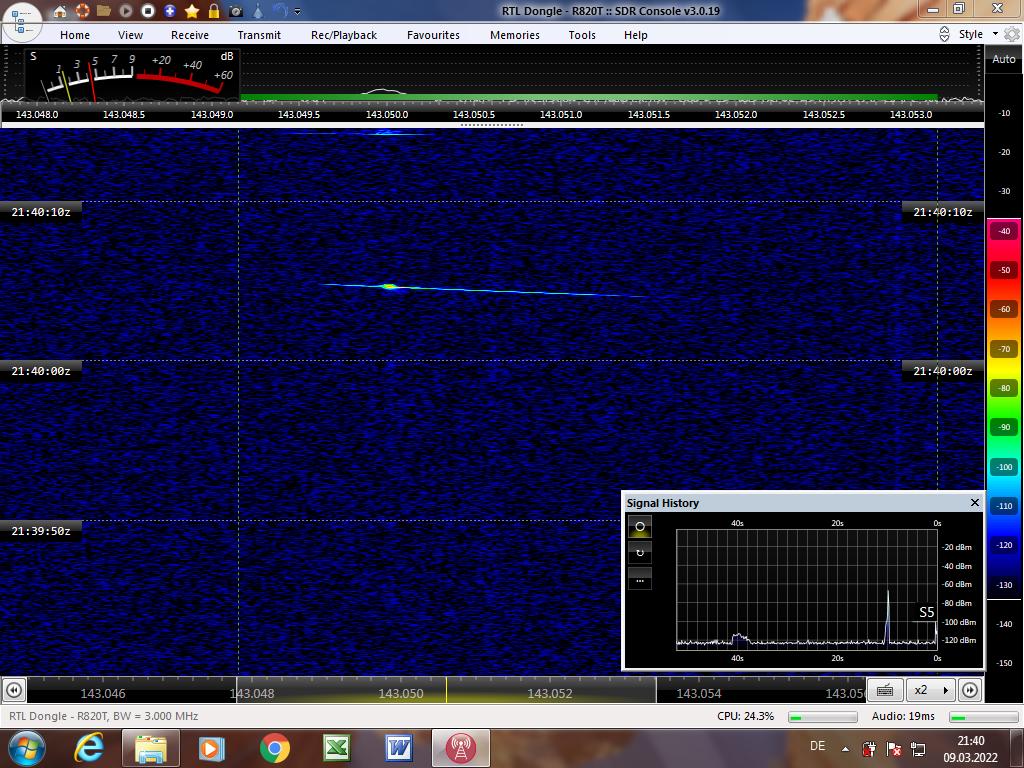

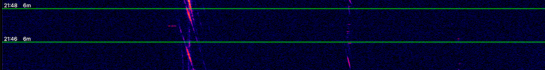

Den kleinen Bruder habe ich (schwach)
den größeren auch. Beide auch klein in Dourbes, nicht in Ieper
Nach dem Neustart heute früh
Vor dem Ausfall gestern spät (ist das ein langer Meteor oder ein kurzer Satellit?)

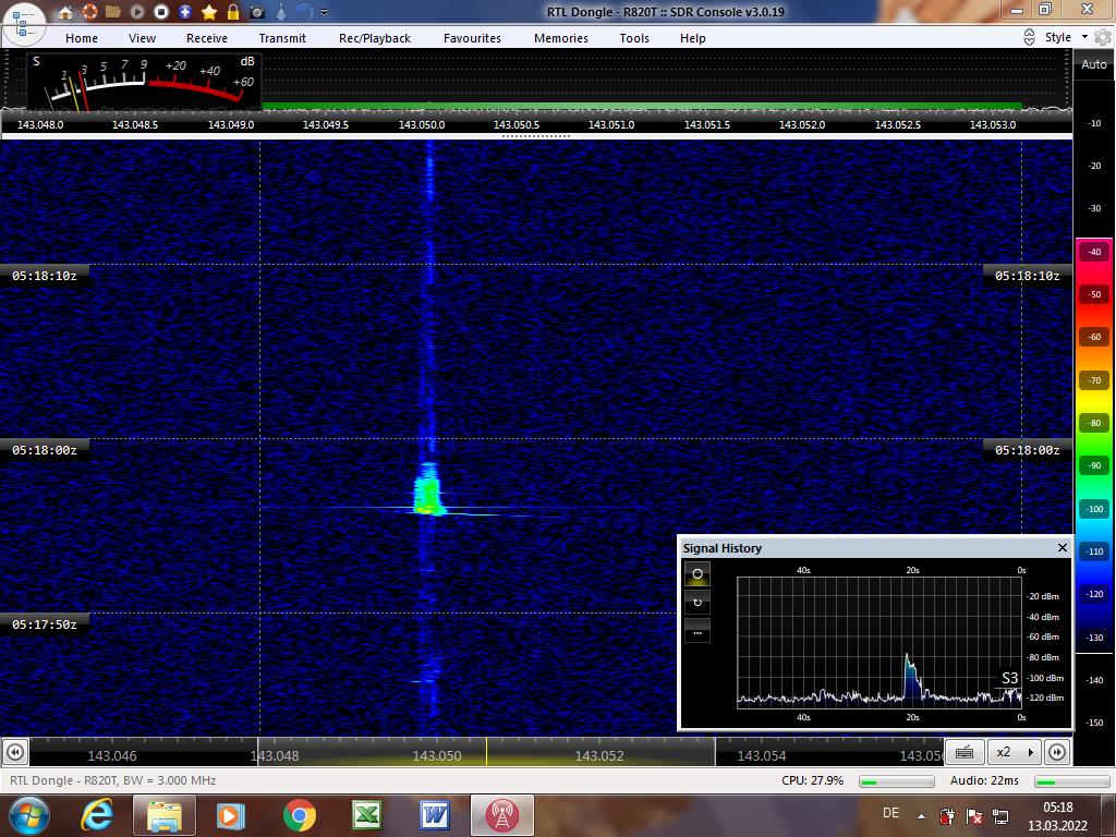

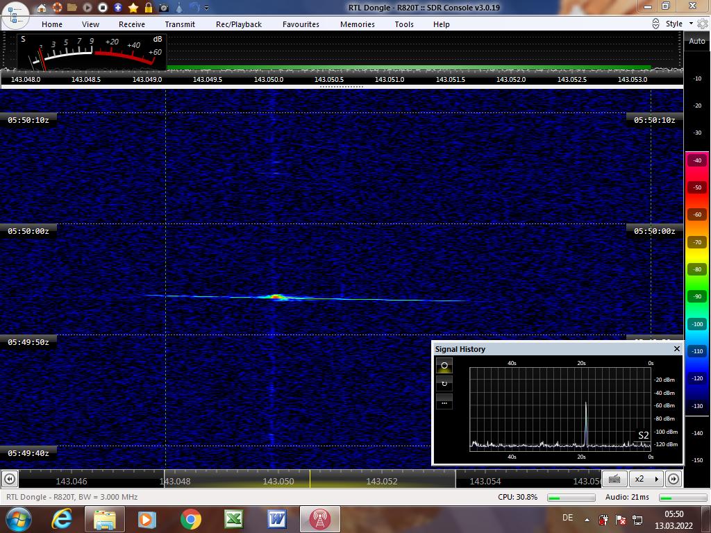

letzte Nacht 110 Ereignisse zw. -100 und -80 dB, sieben zw. -80 und -60 dB und einer, der
leicht über -60 dB lag. Das war ein schneller Raser um 05:50. Zwischen 05 und 06 UTC gab es einige
mittlere Einschläge, ansonsten Kleinzeugs.
LG Eberhard
