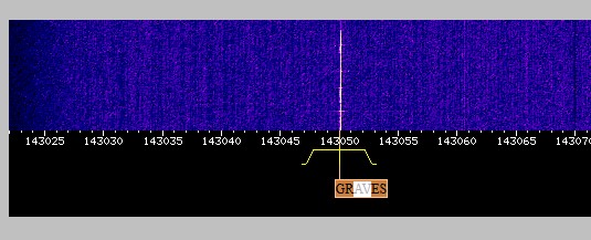

Live Beobachtungen GRAVES

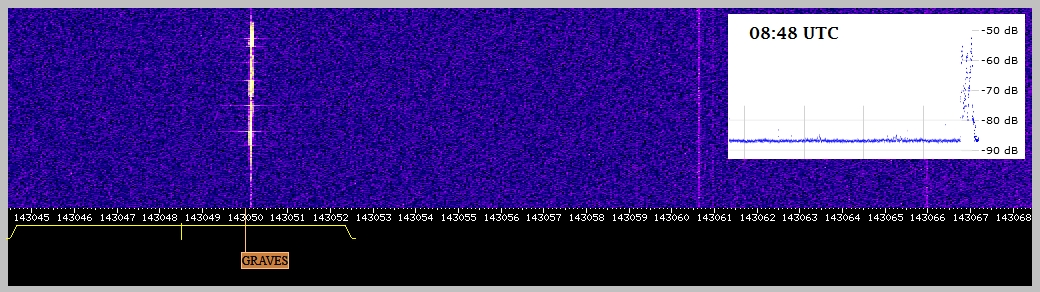

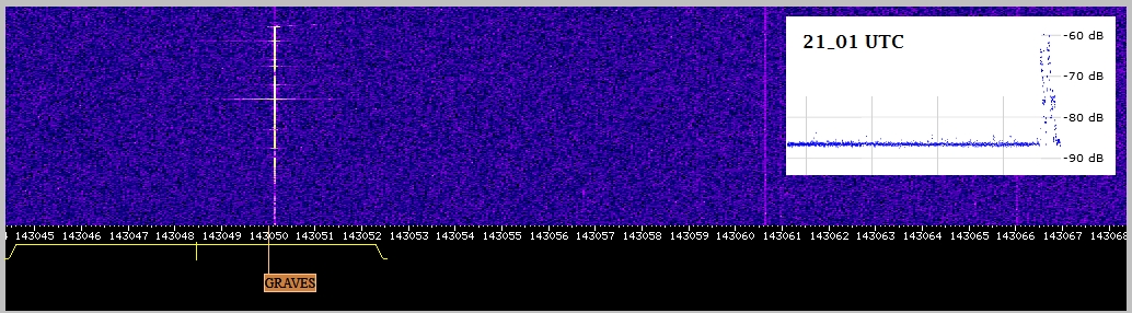

Eine kleine Zusammenfassung von letzter Abend/Nacht:
Nur drei??? :oops: Freilich war viel mehr los, vor allem ziemlich schnelle Sandkörner und Piccoloflöten, prasseln gerade auch fröhlich rein, und ich hab nur draufgedrückt bei so "Wonneproppen" wie oben, sonst wäre ich nicht hinterher gekommen :oops:?
Allerdings finde ich das Aufkommen eher bescheiden... naja, vllt geht ja nochwas... :unsure:
MG Okke

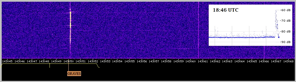

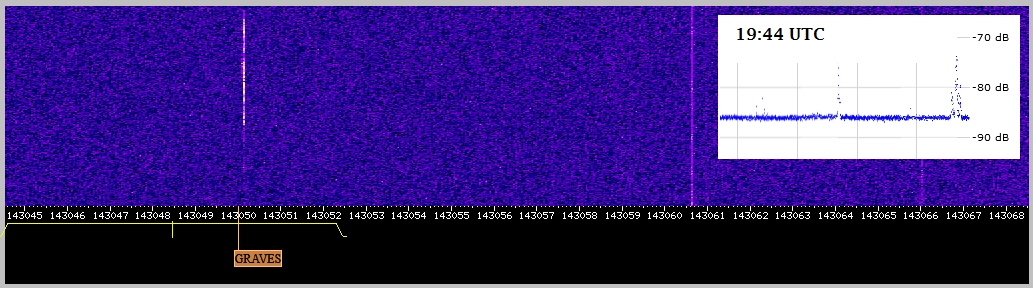

Hi Okke,
neee, das waren gefühlt mindestens 300.... ich habe mal nur drei Beispeile gepostet....ansonsten wär der Server abgeka...:poop:
Heute Nacht war irre viel los....alle Kaliber....
@ 14 KHz Dopplershift: Macht so schlappe 53 tsd km/h...... der wär den Lappen für mind. 13.000 Jahre los....
LG Eberhard

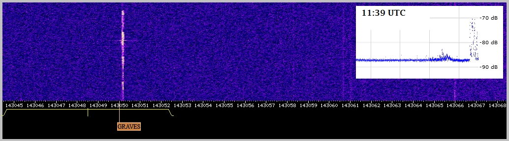

...so, Freunde der Perseiden....
nachdem ich die letzten beiden Tag so rund 12 Stunden vor dem Bildschirm saß....es war und ist irre viel los....mach ich jetzt mal Pause mit der Live-Berichterstattung....mir tut das Popöchen vom vielen Sitzen weh....die automatische Aufzeichnung läuft weiter...schaue ich mir heute Abend an....
LG Eberhard

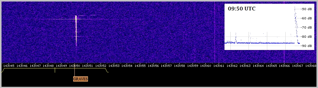

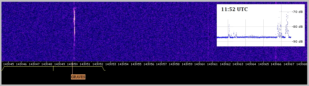

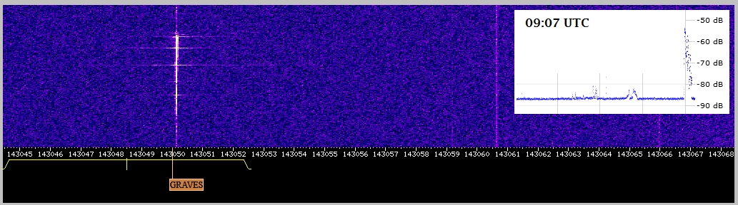

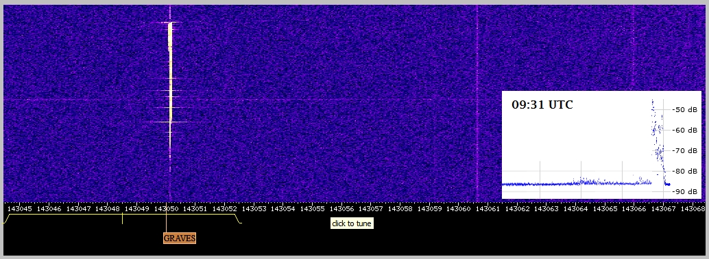

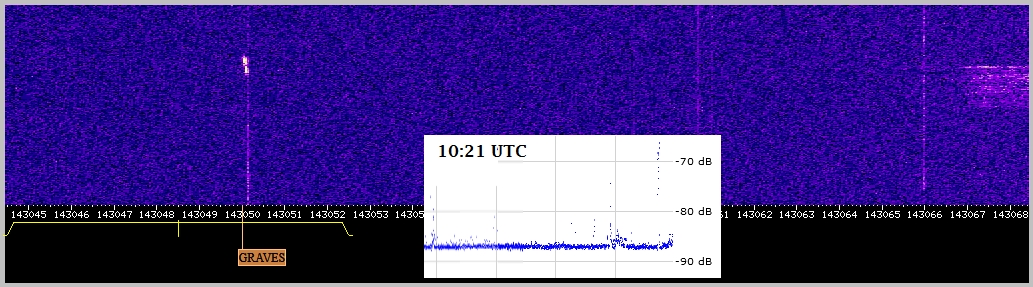

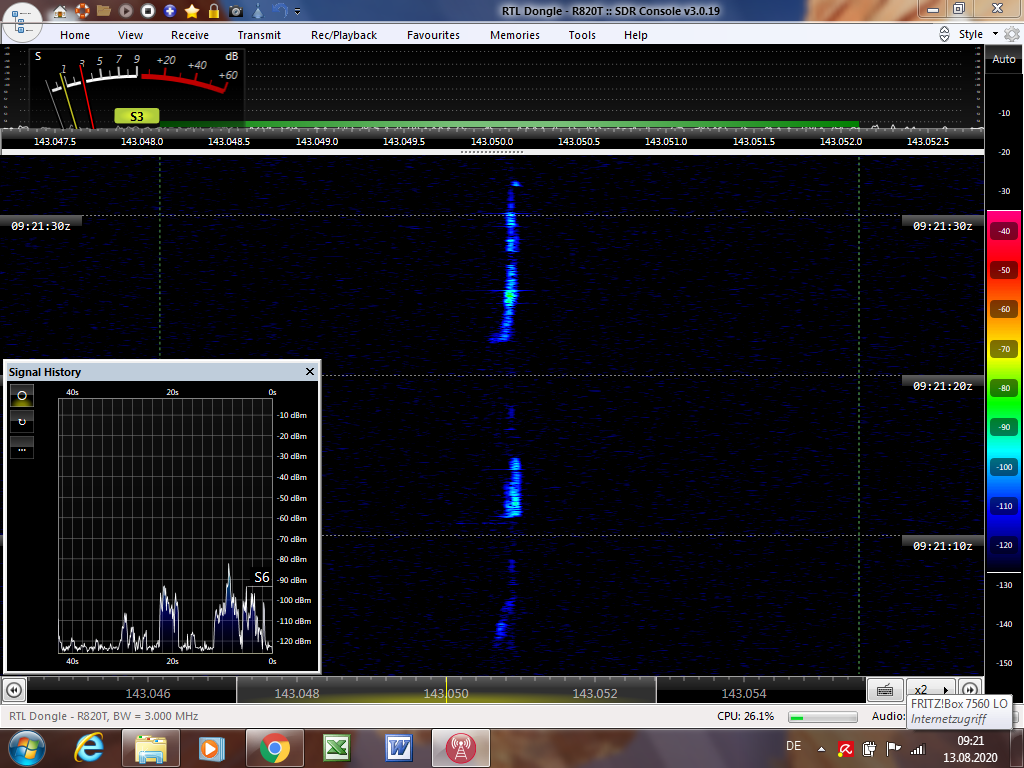

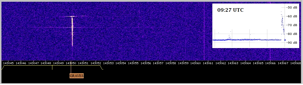

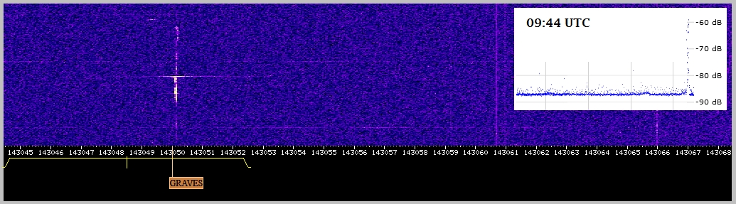

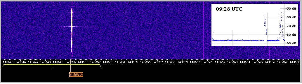

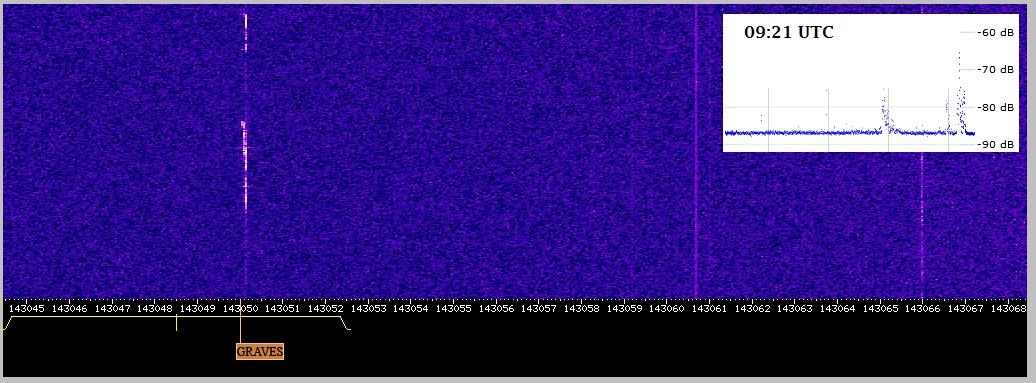

Jau, sach ich doch, das sind nur die 3 dicksten (war draußen und versuchte mich in Spektroskopie an Wega, die ab und an mal inner Wolkenlücke auftauchte und durchs offene Fenster flötete die Kiste von drinnen... Bei den lauten bin reingeeilt ;)

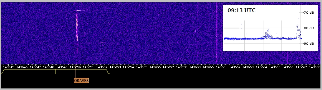

Den 0921er flotten Dreier habsch auch ?

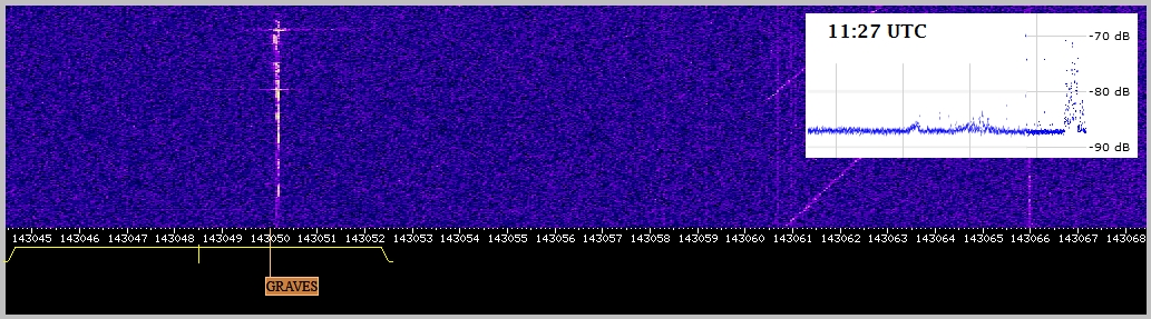

Oh, jetzt!!!
mit T-Balken :cool:
Also nur bei solchen Brummern ;)
MG Okke

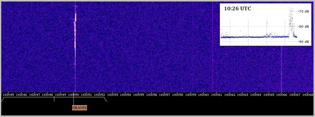

...so, war die ganze Zeit im Garten, den "nicht erwünschten Wildkräutern" mit der Hacke etwas Einhalt zu gebieten...und habe an Antennen rumgeschraubt..... wenn ich jetzt so meine Empfangsanlage sehe: Wir sind wohl durch....etwas Kleinzeuch...aber keine großen Brocken mehr ?
Perseus hat nun ein Jahr Ruhe.....schnarch....
LG Eberhard

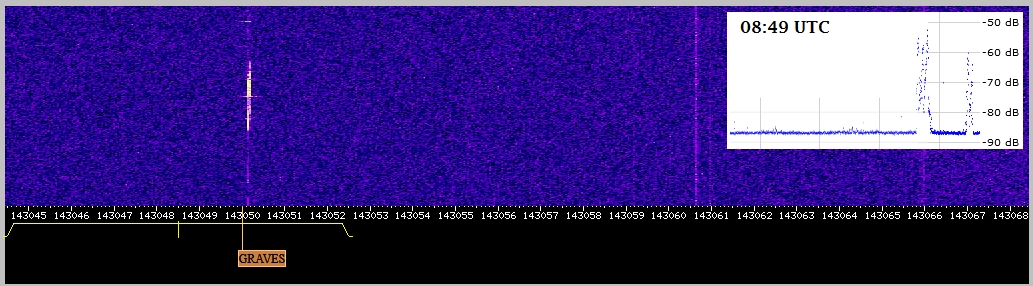

Jau, es ebbt...
bis dato gab es aber noch:

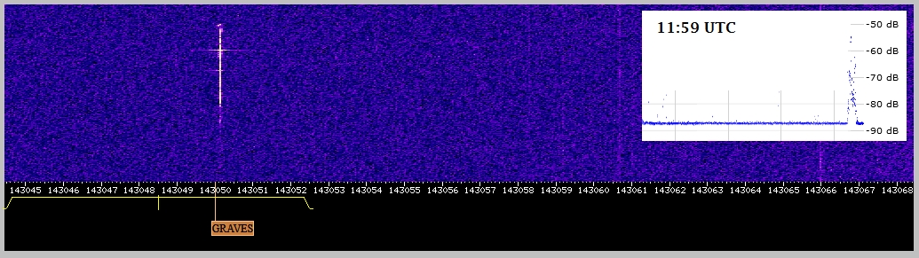

8

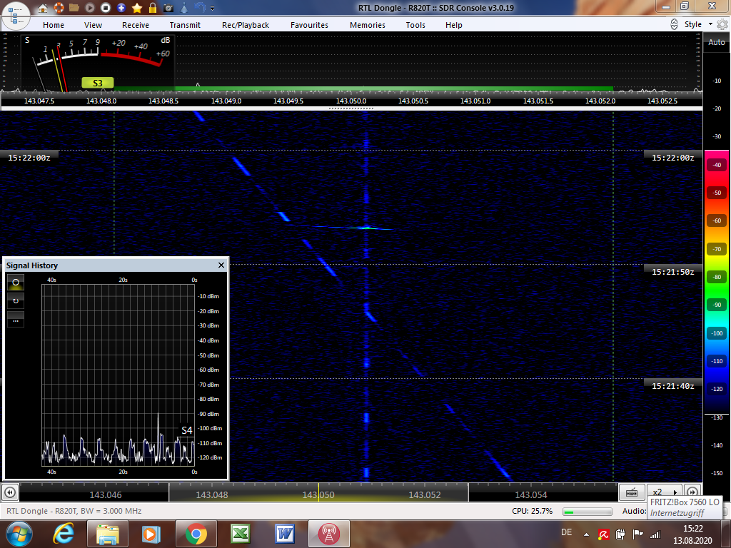

Ui, in Hollandien ists grad heftig elektrisch ⚡ :oops:
Und zwischendrin ne Gewitterziege :cool:

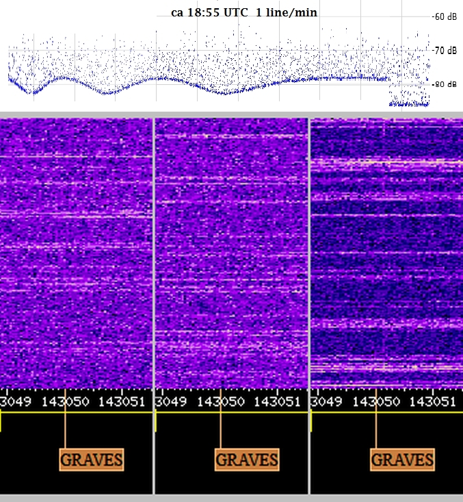

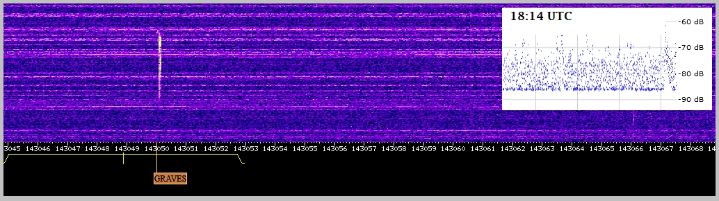

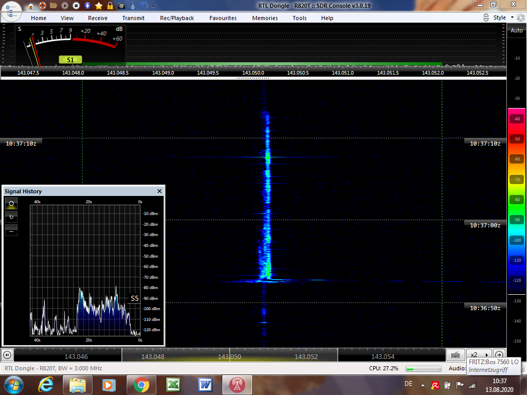

Öhm... ich hab da grad was entdeckt... eine ausklingende Sinuswelle, die ich zunächst für eine der üblichen atmosphärischen Schwankungen hielt und zunächst nicht weiter beachtete. Ich sah ihren Anfang. Sie begann bei -86dB (sowie sie endete), am Noisefloor, hatte eine Periodendauer von ca 1'15"...1'20" und eine deutlich höhere Amplitude, vllt um 70..72dB. Die Aufzeichnung beginnt in der Mitte des 3ten Wellenberges... hab nicht gleich erkannt, daß das eine gedämpfte Schwingung ist. Komischerweise nimmt die Amplitude kaum noch ab, während die Wellenlänge weiter steigt. 1 Teilstrich ist 1 Minute.
Nachdem ich schon den Anfang nicht draufhatte, sollte wenigstens das Ende vollst. drauf sein..... aber man siehts ja: abrupter Signal-Abfall :oops:
Darunter sind Screenshots der jeweiligen Hintergründe:
Hat das schonmal jemand beobachtet?
Es hat was von Wellen in einem Teich, in dessen Mitte ein Stein geworfen wird. Nur, daß es abrupt endet, nanu?!:oops:
Verblüffte Grüße
Okke

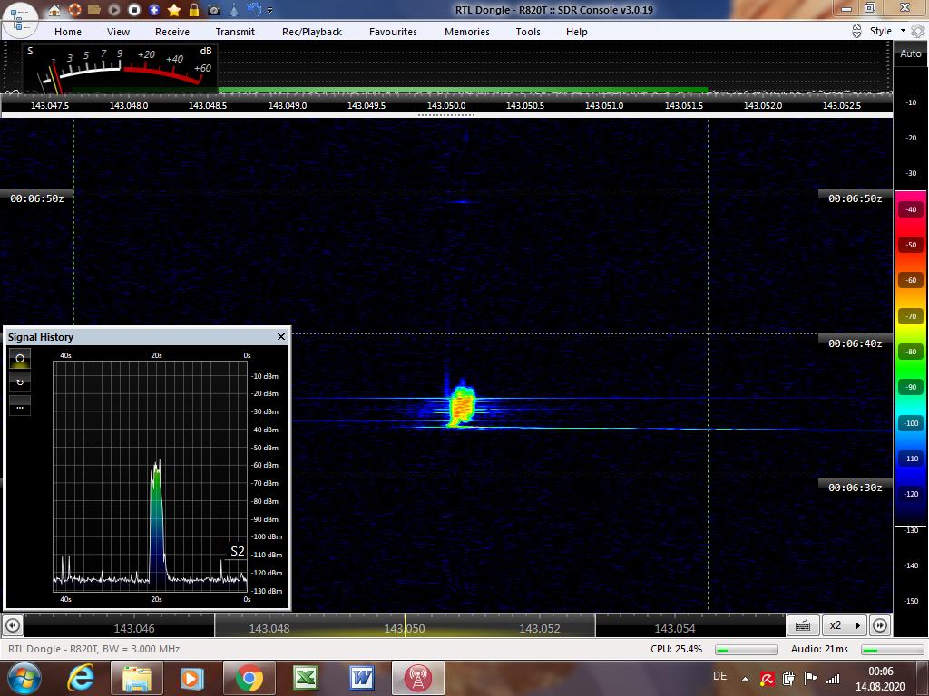

Kurz noch zu letzter Nacht:
Nach wie vor hohe Aktivität, insbes. sehr schnelle Meteore und 5 - 15 sek. Raucher. Auch viele dicke Knaller, ins bes. nach Mitternacht UTC.
Um 00:06 UTC mit - 55 dB bisher das stärkste Signal, welches ich bisher aufgezeichnet habe.

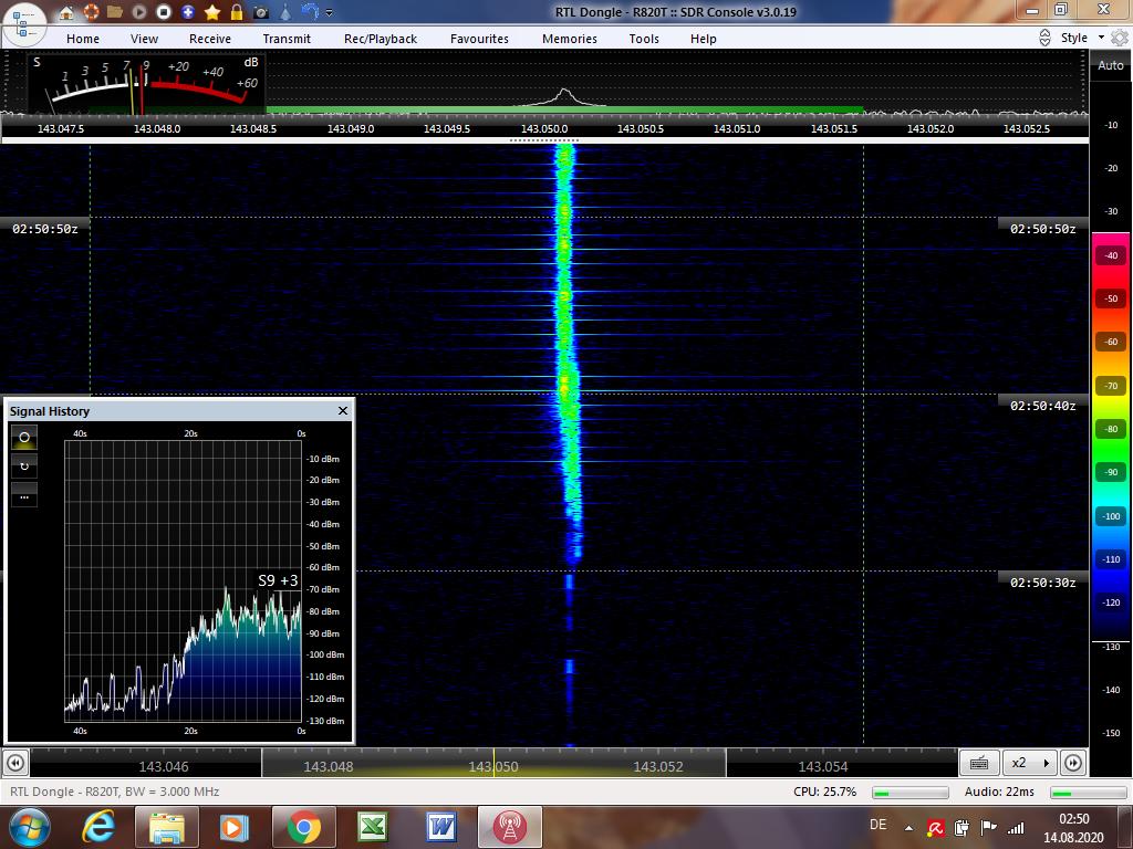

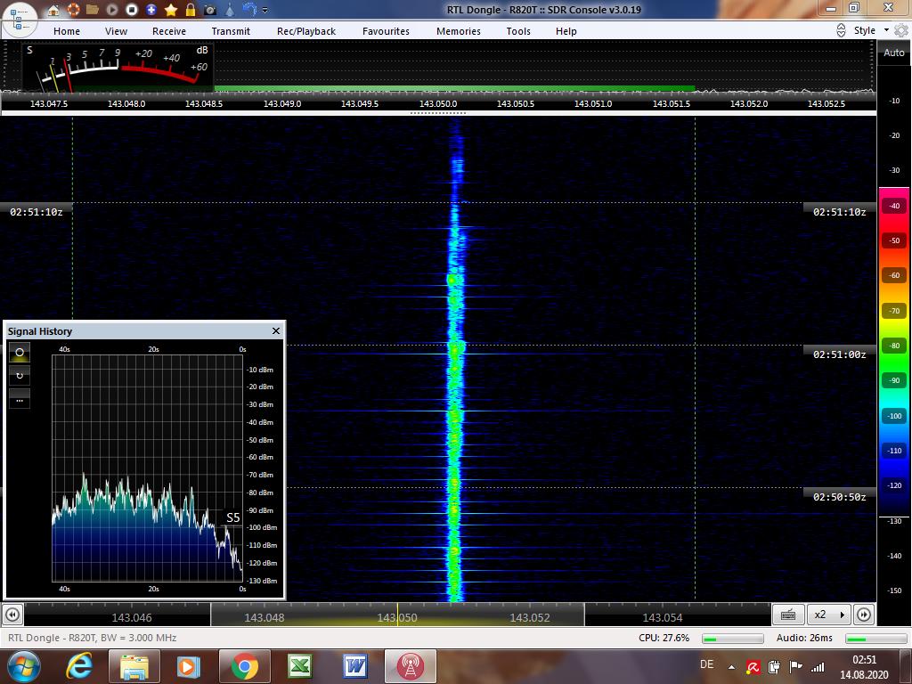

Um 02:50 Ionisationswolke mit 50 sek. Dauer.... mehr an screenshots will ich nicht posten...sonst wird es zu viel....
LG Eberhard

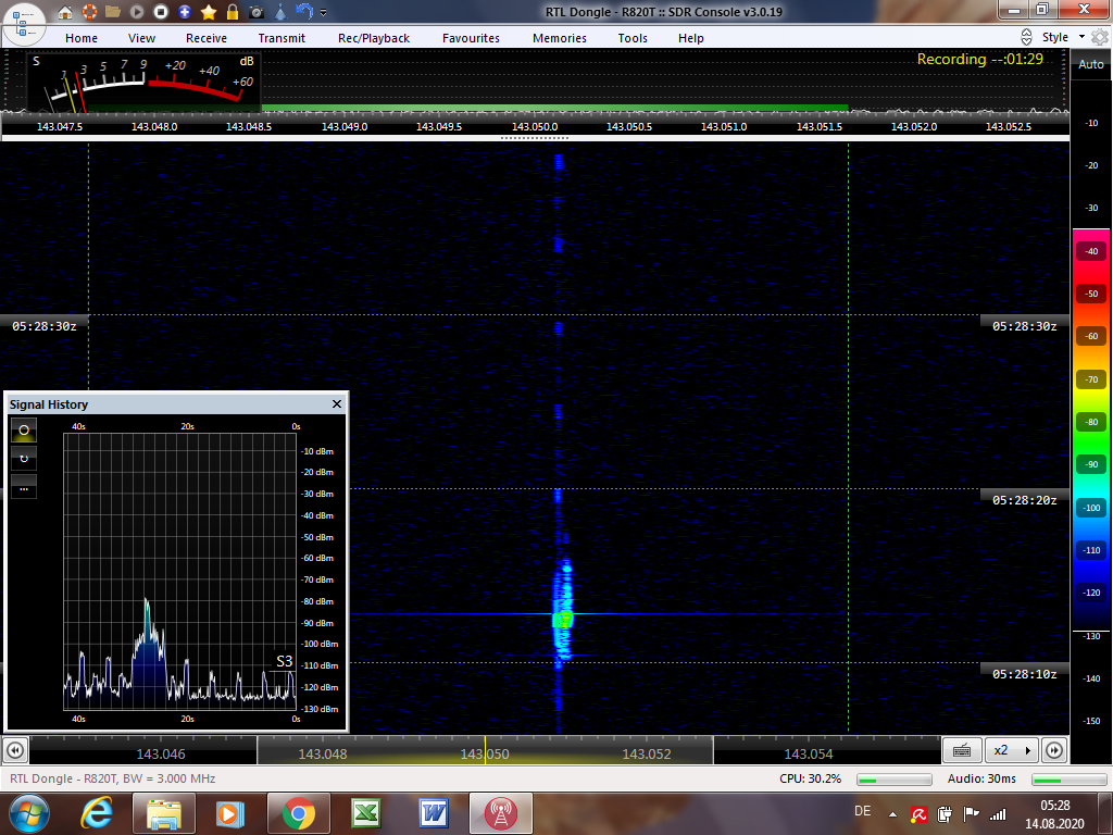

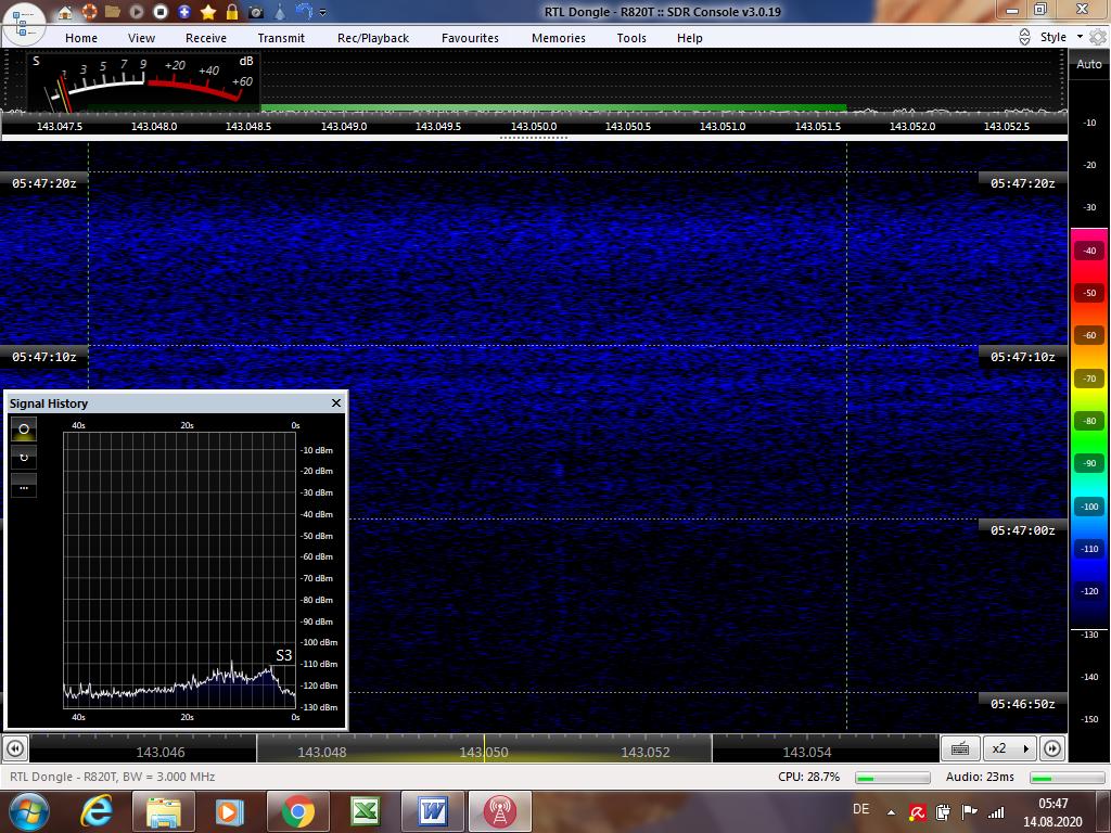

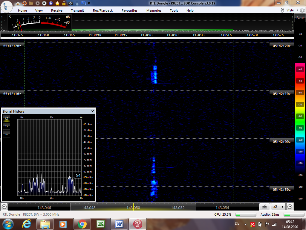

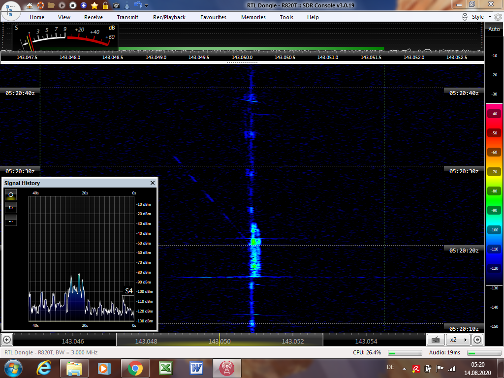

@ Okke: So einen "Vorhang" hatte ich heute Morgen auch auf'm Schirm...siehe screenshot 05:47:21

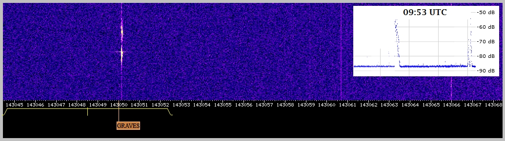

Moinmoin,

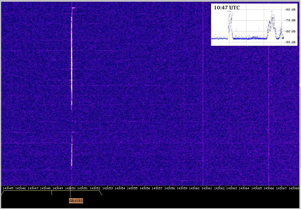

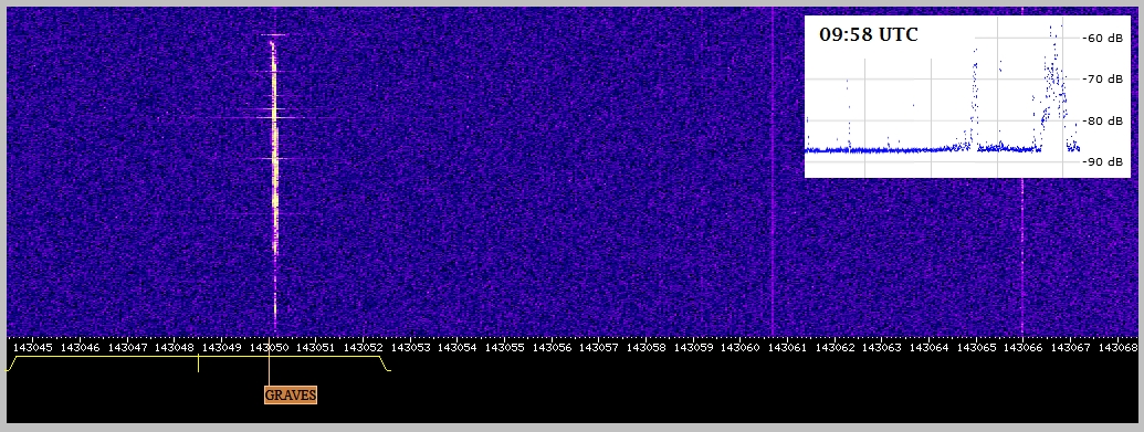

jau, gestern Nacht gabs noch ein bissi Zugabe, aber mehr sporadisch hatte ich den Eindruck. Kaum schreib ich hier, föhnt's auch schon ausm Lautsprecher. Den 3ten im Bunde hab ich leider ver"klickt", der war 2 min später, also 08:51
und es rieselt fröhlich weiter....

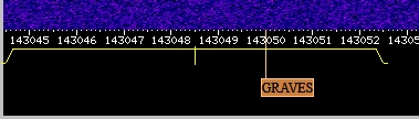

Hi Tobyas,
mach mal noch folgende Feineinstellungen:
mit Mausrad reinzoomen
mit Linksklick Bandbreite aufreißen (an den Rändern ziehen)
mit Linksklick so positionieren, daß das Geräusch für dein Ohr angenehm ist (also Mittenmarkierung etwas abseits stellen, statt genau auf 143050)
slow, large, waterfall
;) Okke
Perseus hat wohl noch nen Sack Steine entdeckt, den er jetzt noch irgendwie loswerden muß.... da bekommt das Wort "verwerfen" einen ganz neuen Anstrich ?
MG Okke

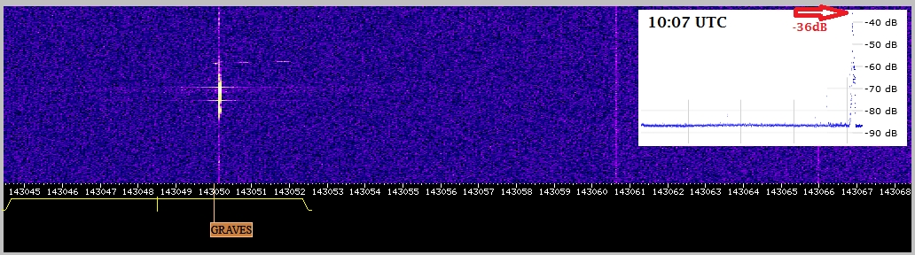

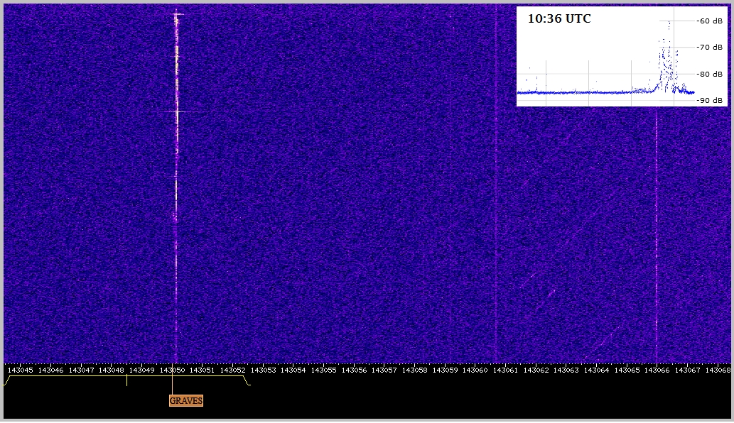

Da ist nochn schöner reingekommen:
:cool:
Neuer Lautstärkerekord ?
:oops:
