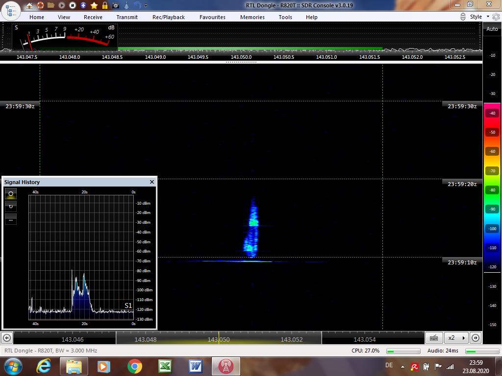

ähm... muß meine Aussage "sporadizissimus" wohl revidieren. Viel ist zwar nicht los, aber nichts auch nicht. Gelegentlich bratzeln schon einige "Klunker" rein, 3-5sekünder, teilweise ganz schön schnelle.
MG Okke

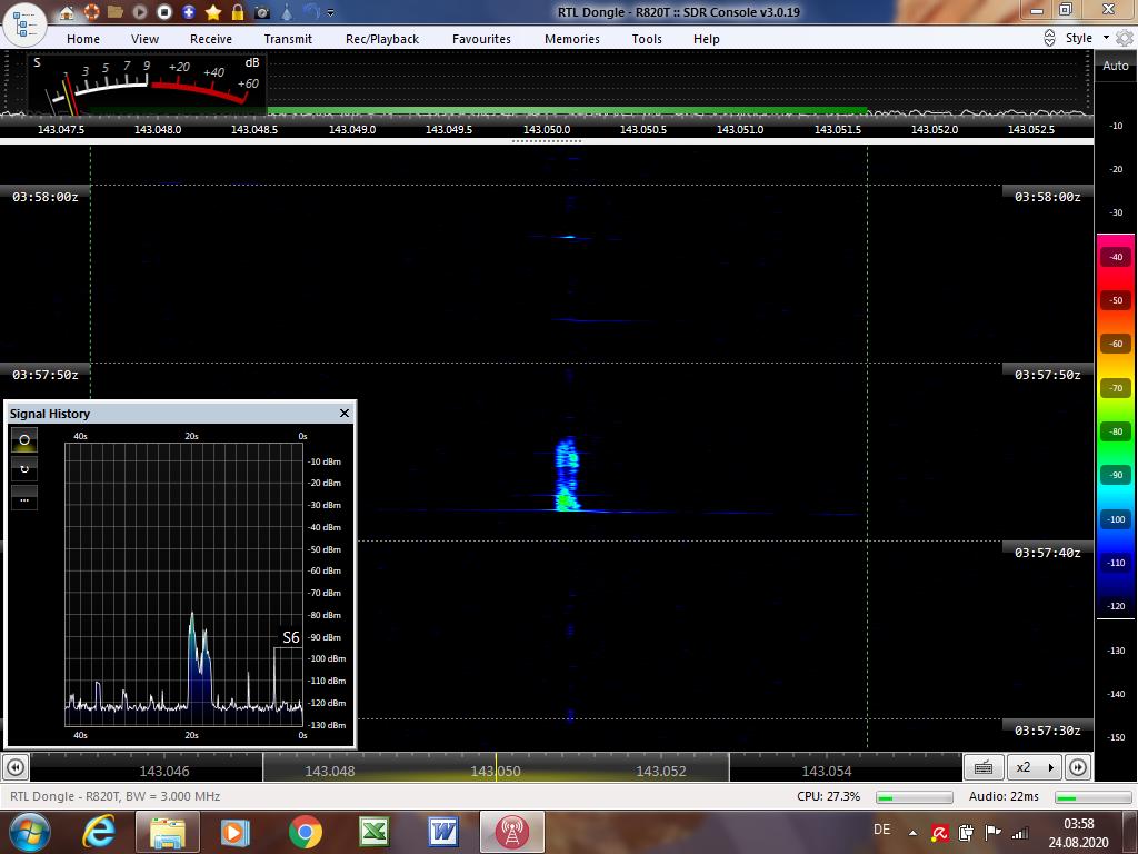

letzte Nacht war es sehr ruhig....nur wenige mittlere Ereignisse, größere Fehlanzeige.
LG Eberhard

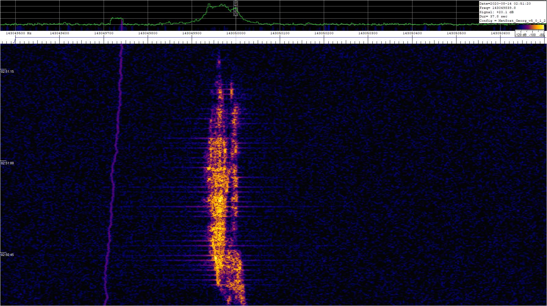

Hier noch ein dicker, der mir bei der ersten Sichtung direkt auffiel (14.08.2020 @ 02:51 UTC):

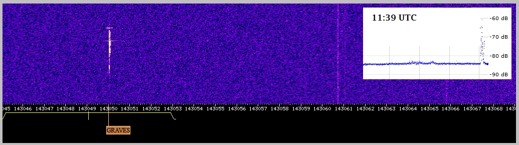

Einen hab ich aber doch erwischt:
Dafür habsch letzte Nacht mehrere live gesehen, drolligerweise lauter "Hundehütten" (aus jeder Ecke n Knochen), denn eine Vorzugsrichtung war nicht auszumachen, mal kreuz, mal quer....

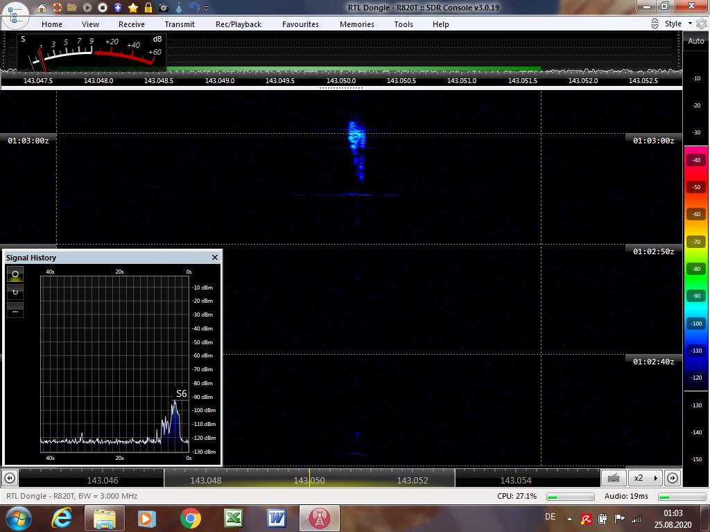

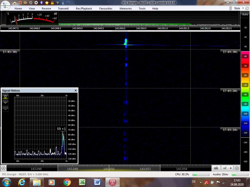

letzte Nacht war es insgesamt ruhig....ein paar recht schnelle Meteörs...aber alles aus der Kategorie "klein-mittel"....kein größerer Einschlag...
LG Eberhard

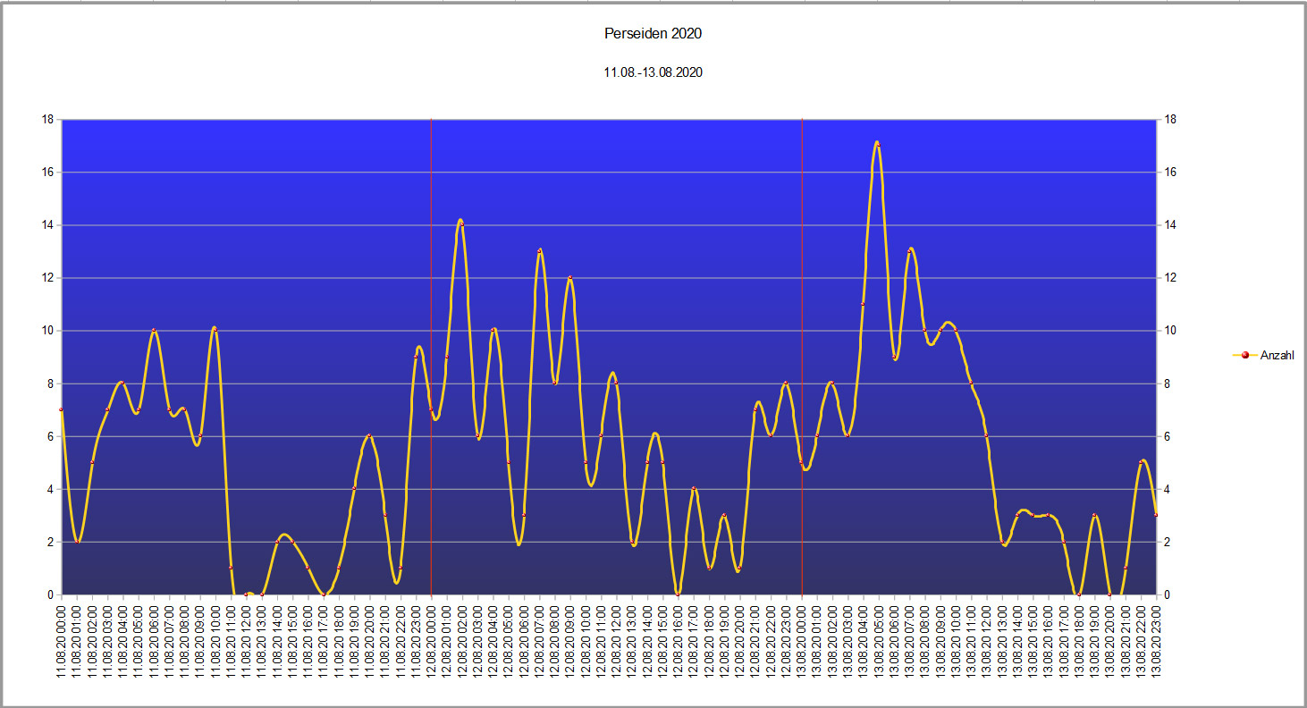

Moin zusammen,

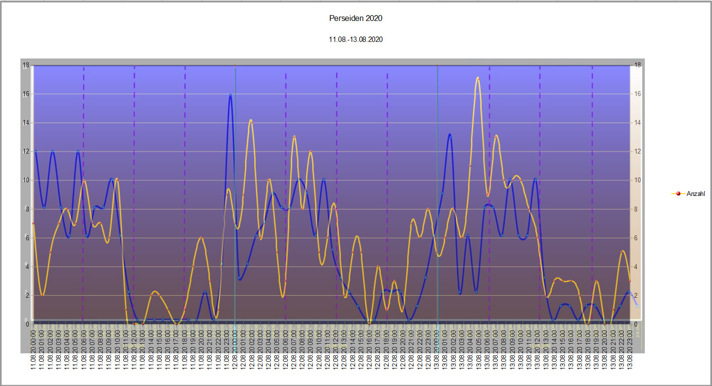

angeregt durch @Fritz Lensch habe ich mich mal an die manuelle Auswertung der Perseiden 2020 gemacht. Anders als bei Fritz werden bei mir Ereignisse ab 3 Sekunden Dauer erfasst (bei Fritz sind es 5 Sekunden). Interessant ist, dass trotz der stark unterschiedlichen Standorte doch eine gewisse Ähnlichkeit zu erkennen ist.
@Fritz Lensch : Ich hoffe du bist einverstanden, dass ich dein Diagramm kopiert und mit meinem überblendet habe :giggle:
Was meint ihr? Gültiger Versuch?
Meine Daten:
Daten von Fritz und mir überblendet (Fritz = blau, Jörg = gelb):
jou, die Hüllkurve paßt ;)

@ Jörg: Tolle Arbeit..... Interessant ist jedoch: Die beiden Peaks bei Dir und Fritz am 11.-12. und 13. liegen zeitlich doch etwas auseinander....

Danke für den Vergleich Jörg. Die wirkliche Übereinstimmung ist der Abfall am Nachmittag. Ansonsten zeitlich keine Übereinstimmung. Was mich auch wundern würde. Ich vergleiche oft eure "Großen" mit meinen Aufzeichnungen und hatte noch nie eine Übereinstimmung. Meine Antenne hat eine große Richtwirkung und 12 db Gewinn. Da empfange ich sicher ganz andere Meteore als ihr. LG

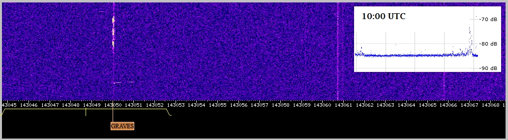

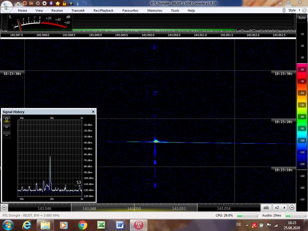

letzte Nacht wars ruhig....ein paar irre Schnelle (Beispiel siehe Anhang), nur ein 15 sek. Raucher...ansonsten nur Mikrometeörs....
LG Eberhard

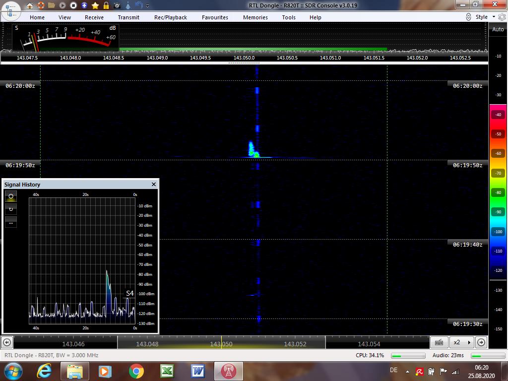

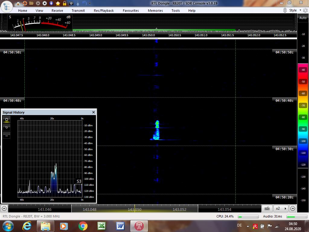

Ui, was war jetzt des? :oops: 9:43 Uhr MSEZ
VG Tobias
PS: Nicht wundern, dass von mir hier kaum Beiträge kamen und kommen, da ich meistens keine Screenshots mache, oder einer von euch war schneller:giggle:. Ein paar GRAVES habe ich seit dem 14.8. ja auch gesehen bzw. gehört
Hallo Tobias,
Dein screenshot sieht nach "Echos der GRAVES-Signale" aus.
Sprich: Die Luftschichten reflektieren auch die GRAVES-Signale...nicht nur die Meteörs...das sind dann die oben abgebildeten periodischen Signale.
Je nach Temperaturunterschied und Leitfähigkeit der Lufthülle in verschiedenen Höhen, kann es zu diesen Echos kommen.
Am Besten vergleichbar mit dem Anblick des Mondes bei heißer Luft: Da wabert es auch nur...so ist das auch mit der
elektr. Leitfähigkeit der Lufthülle...ständig in Bewegung....
LG Eberhard
PS: Für das "Golddiplom" des GRAVES-Beobachters musst Du schon 10 screenshots am Tag über die nächsten 5 Jahre hier posten.....:ROFLMAO:

@ Eberhard: Danke für die Blumen. Ich war schon erstaunt, dass es überhaupt eine Ähnlichkeit gab. Die stark unterschiedlichen Standorte und, wie wir jetzt wissen, das sehr unterschiedliche Equipment ließen anderes vermuten.
@ Fritz: Ja klar, die Minima passen recht gut, der Rest nicht so. Ab er wie du schreibst ist es bei mir auch: Man hat verglichen mit den anderen Aktiven hier recht selten die gleichen Signale - von daher verwundert es nicht. Es war einen Versuch wert ;)

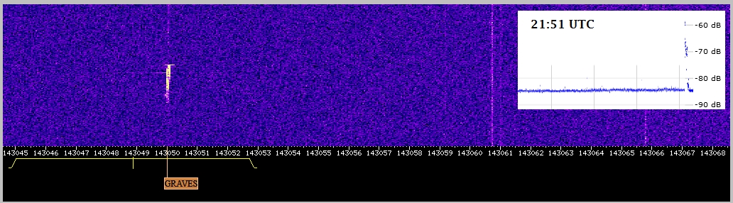

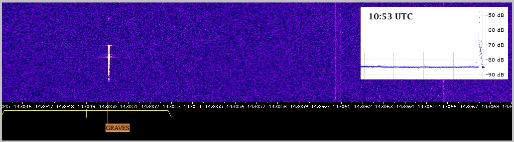

grad denk ich noch, ganz schöne ruhig da oben heute, tröötets ausm Lautsprecher
Es scheint noch mehr Kleinkram hinterher zu bröseln....
MG Okke

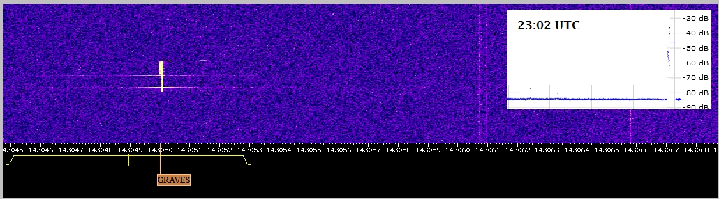

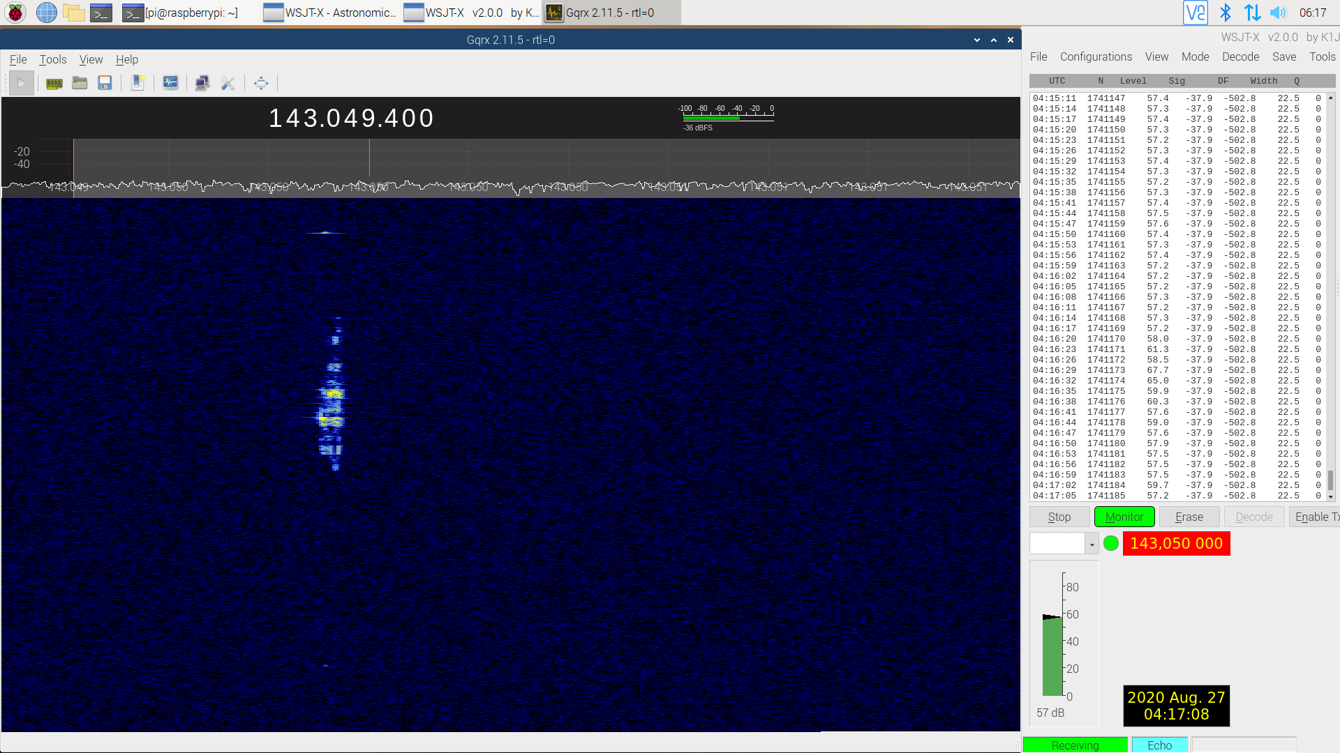

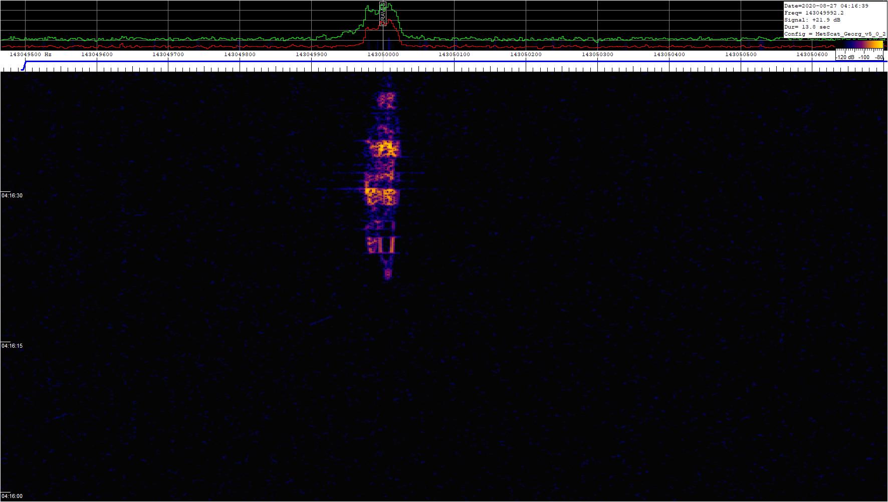

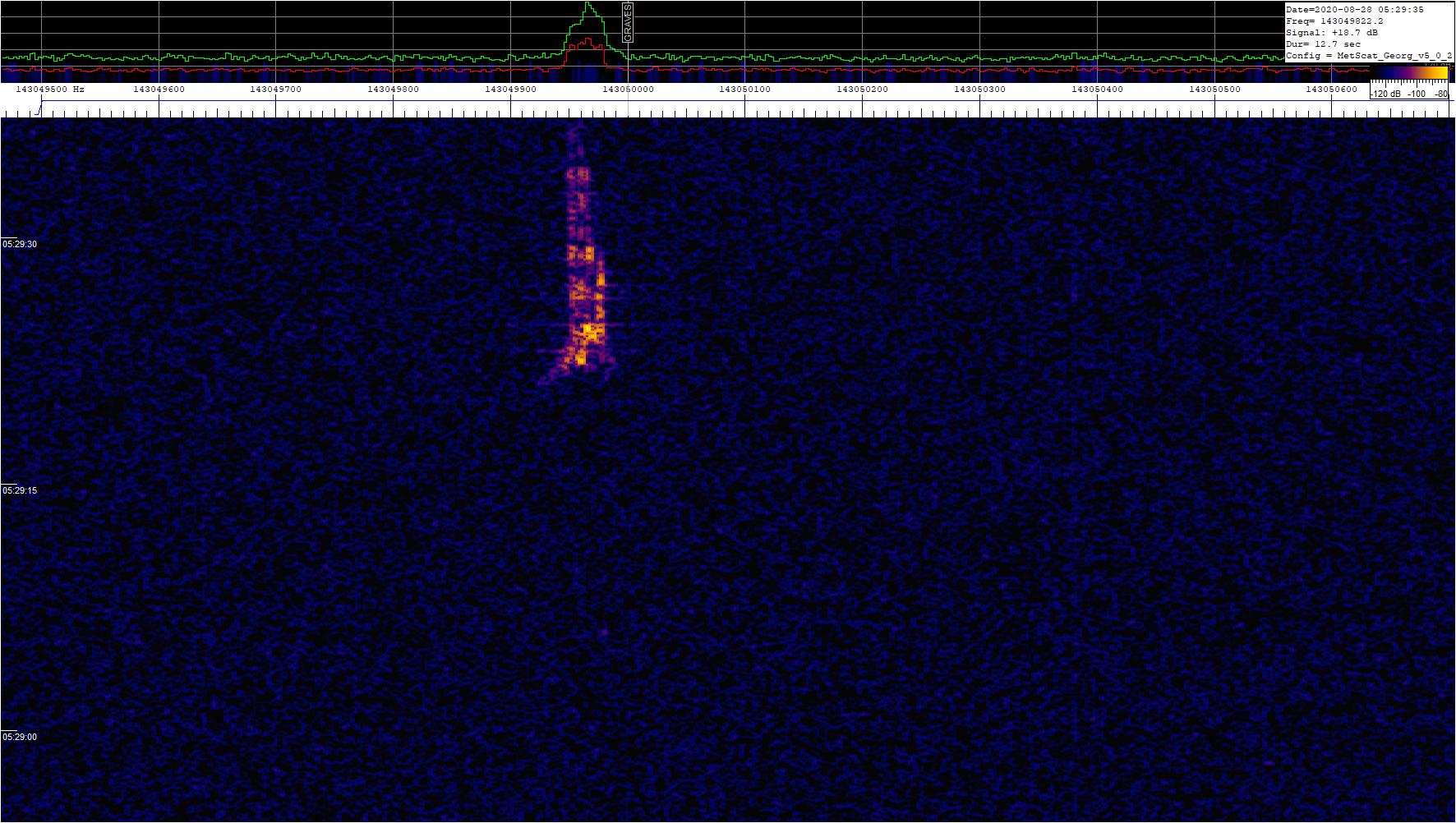

@ Eberhard: Den um 04:16 habe ich ebenfalls eingefangen, allerdings schon etwas "zerfasert". Sieht aber mit beiden Empfängern gleich aus - komisch, oder?
Hallo Jörg,
so wie ich das sehe, hast Du eine "schmalere Bandbreite" als ich, sprich die Signale bei Dir sind mehr gedehnt als bei mir....grundsätzlich sind sie aber gleich....war ja auch das gleiche Ereignis....
LG Eberhard

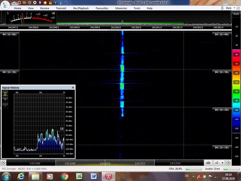

Ich hab auch heute früh einen (fast) erwischt, von dem ich nach dem Zähneputzen (ganz wichtig!:)) leider nurs Signal einfangen konnte:mad::cry:, wobei der GRAVES gegen 6:17 Uhr MSEZ eintrat. Auf alle Fälle wollts der wissen..heftig! Was das wohl war?!- Hoffentlich ein Starlink abgestürtzt
euch noch einen schönen Abend! Tobias
Moin Tobias,
"Dein" Kracher von 06:17 MESZ habe ich auch....siehe meinen screenshot oben bzw. hier nochmal angehängt... von 04:16 UTC....das war der gleiche Kerl....

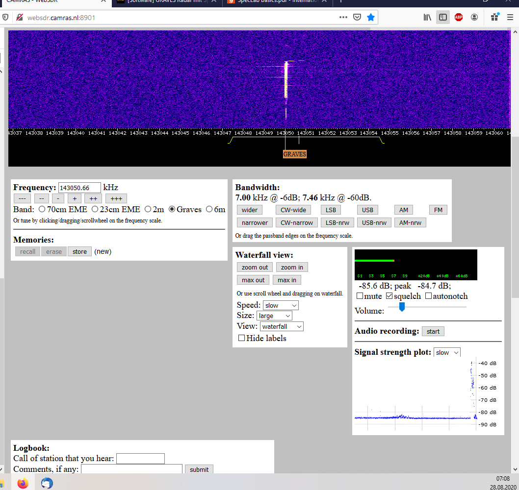

Guten Morgen zusammen,

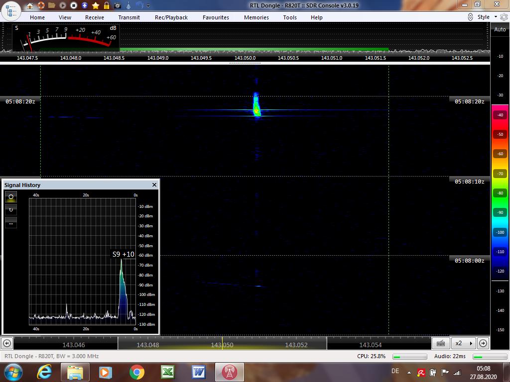

ich hab bei meiner morgentlichen Schreibtischarbeit bei Holländer reingelauscht und neben einigen Blubs (hat nichts mit Spinat zu tun) den hier kurz nach sieben entdeckt.
Gruß Thomas

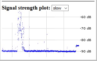

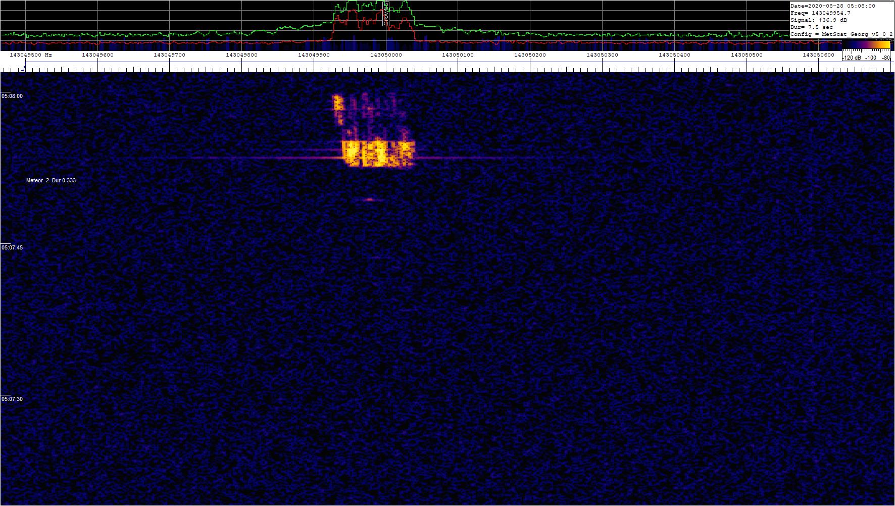

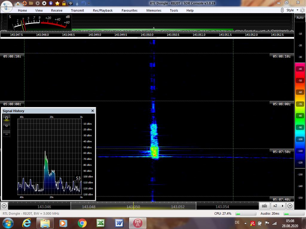

so....letzte Nacht war es bis Mitternacht UTC recht ruhig....nach Mitternacht dann doch einige irre schnelle Meteörs..."gefühlt annähernd Lichtgeschwindigkeit o_O "....aber ansonsten kaum mittlere Einschläge...... bis ....
.....tja...um 05:08 UTC (07:08 MESZ)....gabs dann das Morgenläuten....und zwar mit der ganz dicken Glocke...S 9 + 17 dB Signalstärke bei meiner Anlage......
Thomas: Das ist der gleiche, den Du beim "lauschigen Holländer" beobachtet hast....hier noch mal eine etwas detaillierte Aufnahme von dem Brummer.....
Der Tag beginnt gut....
"Zerplatzt der Meteor am frühen Morgen - mach Dir für den Rest des Tages keine Sorgen ! "
LG Eberhard
Ui! Das war ja ein Brocken! -38dB ist ne Ansage! Super! :y:

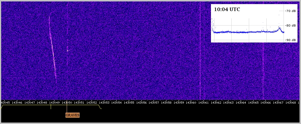

und der schräge Vogel:
Geisterfahrer?
