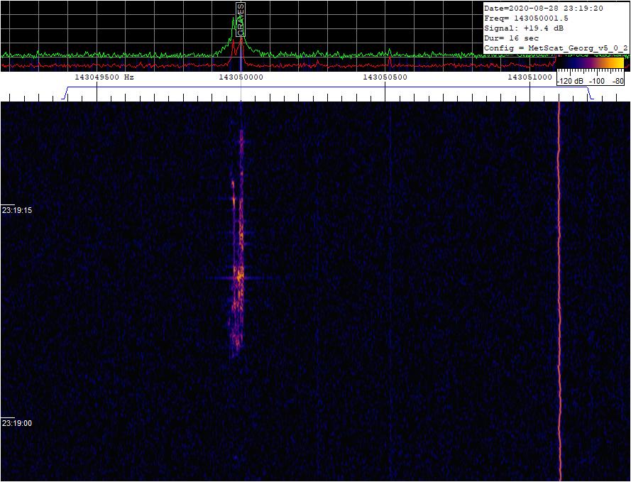

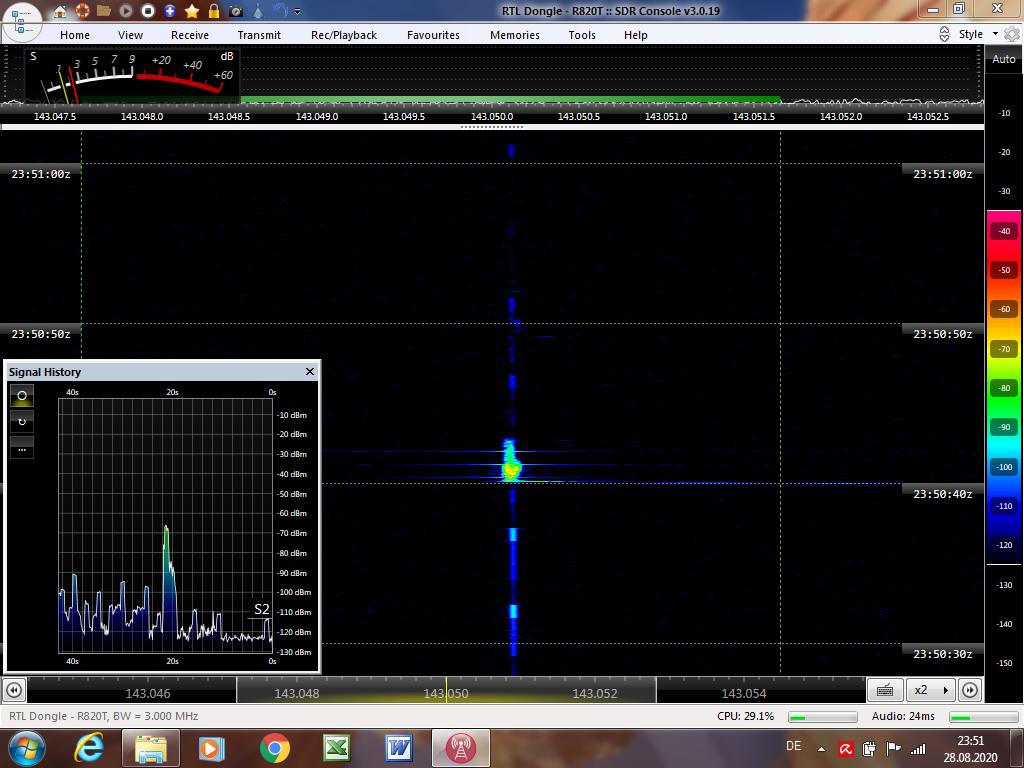

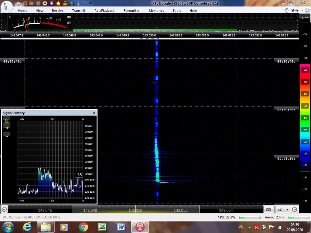

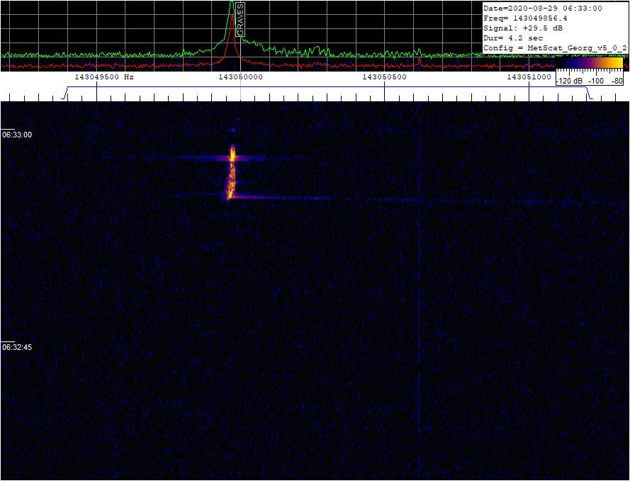

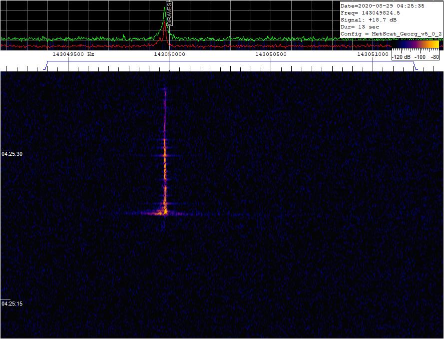

letzte Nacht gab es einiges mehr an Einschlägen - i.d. Hauptsache schnelle Raser...kaum Raucher....einige größere
Ereignisse gab es auch...so ab 23 Uhr UTC....angefangen mit

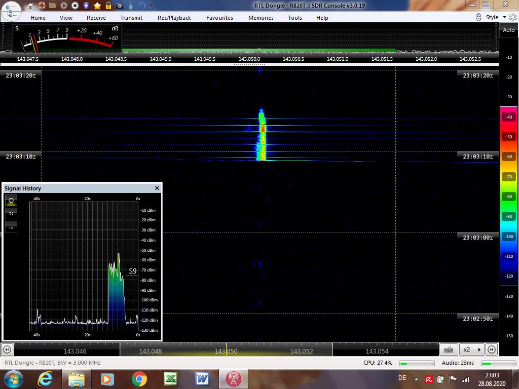

"Okkes Nachtläuten" um 23:03 UTC...in der Tat, ein heftiger Bumms....wie den screenshots zu entnehmen ist, gabs auch wieder kräftige Höhenwinde...ab 05:50 bis 06:10 UTC heute Morgen wieder jeeeede Menge Blechbüchsen im Formationsflug.... LG Eberhard

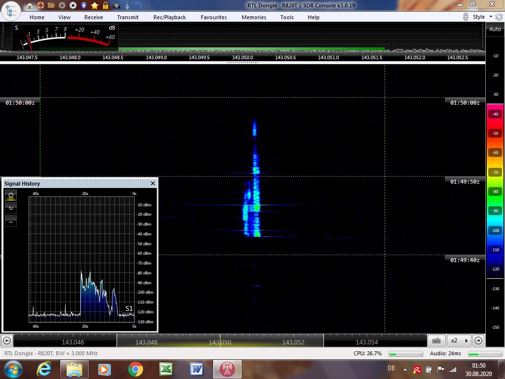

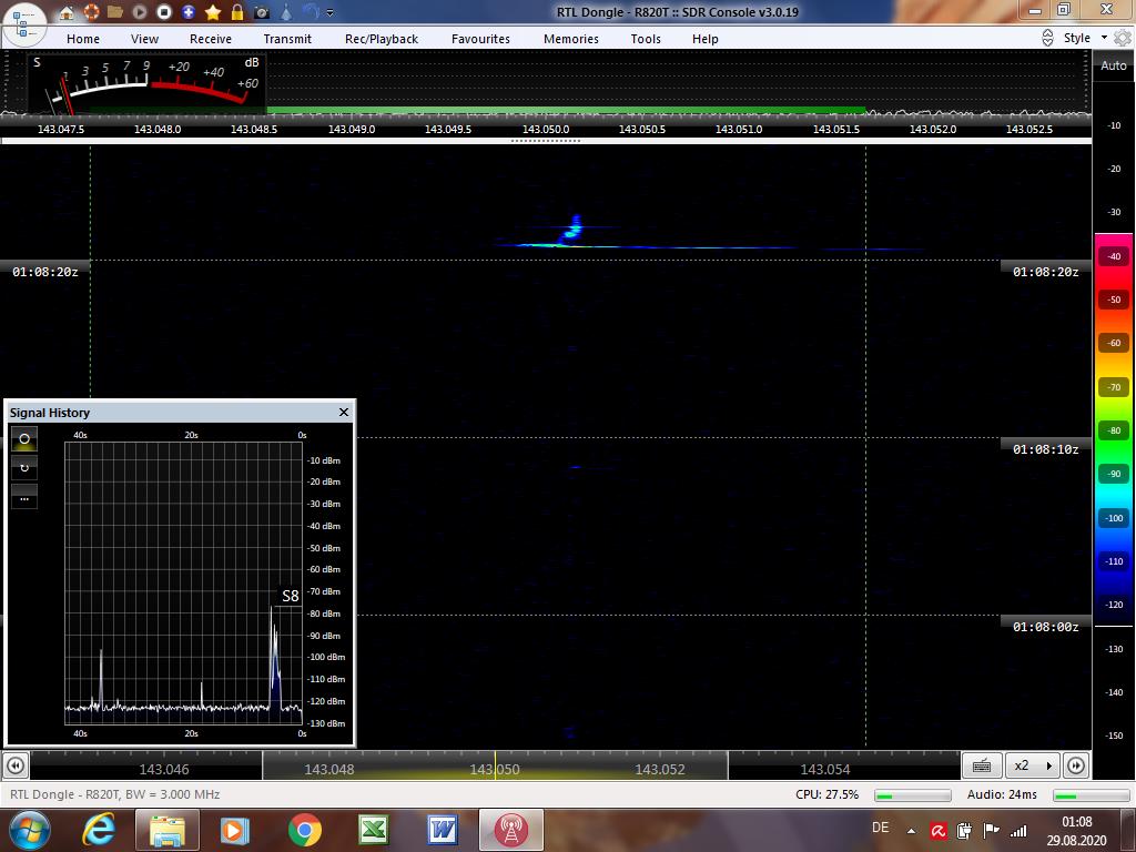

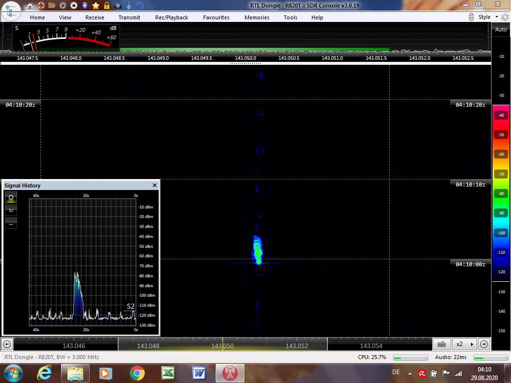

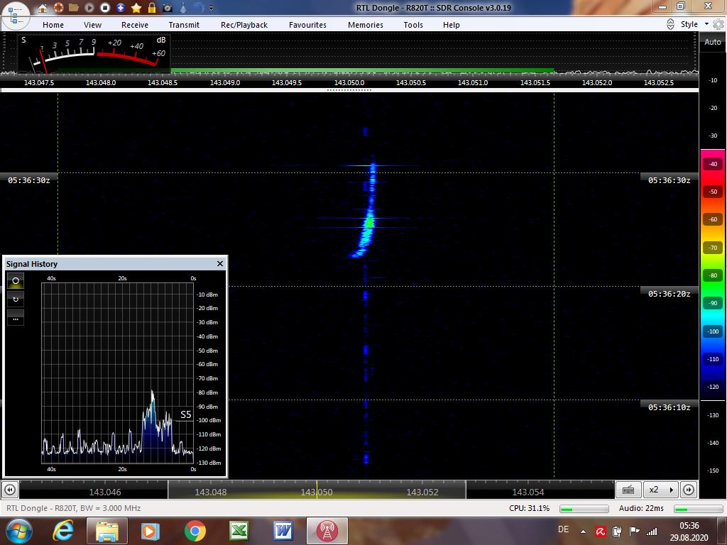

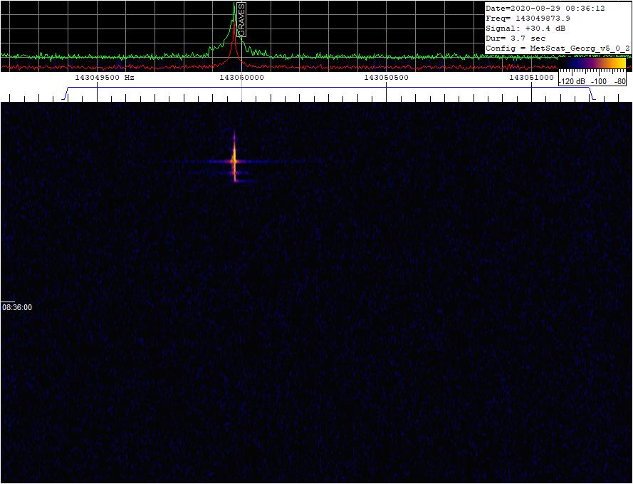

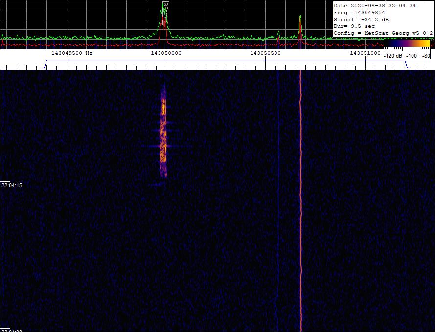

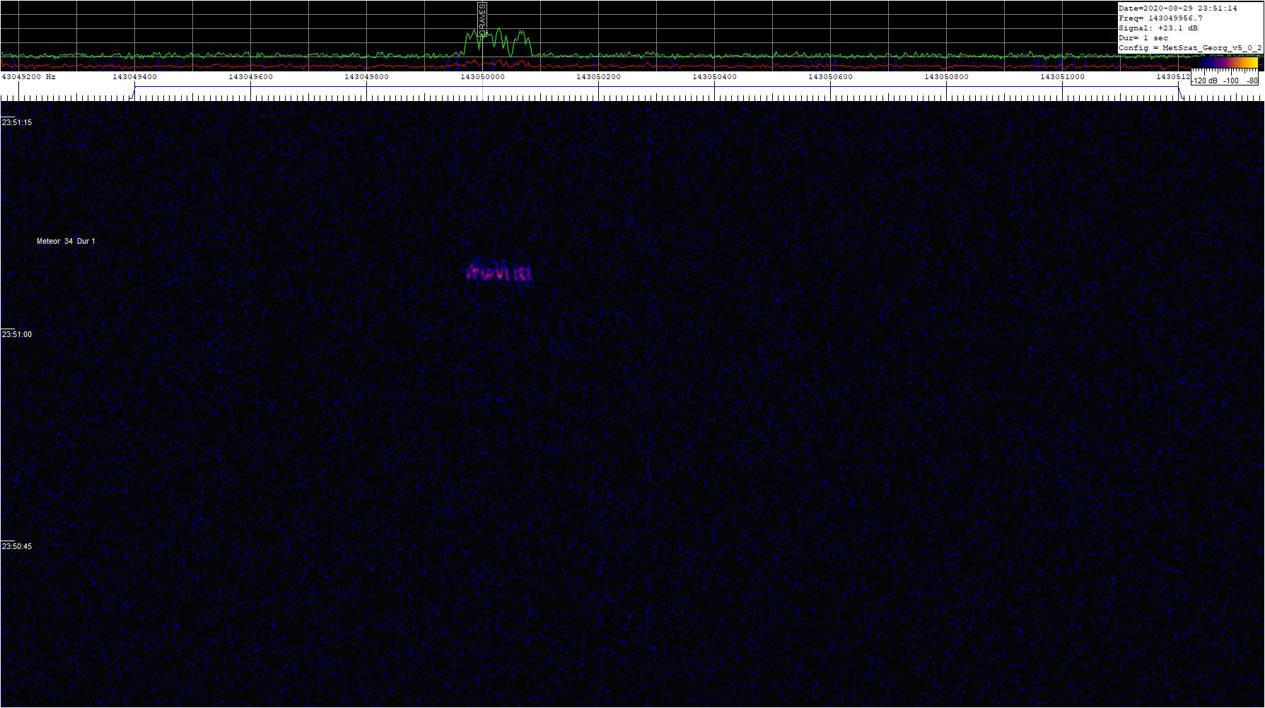

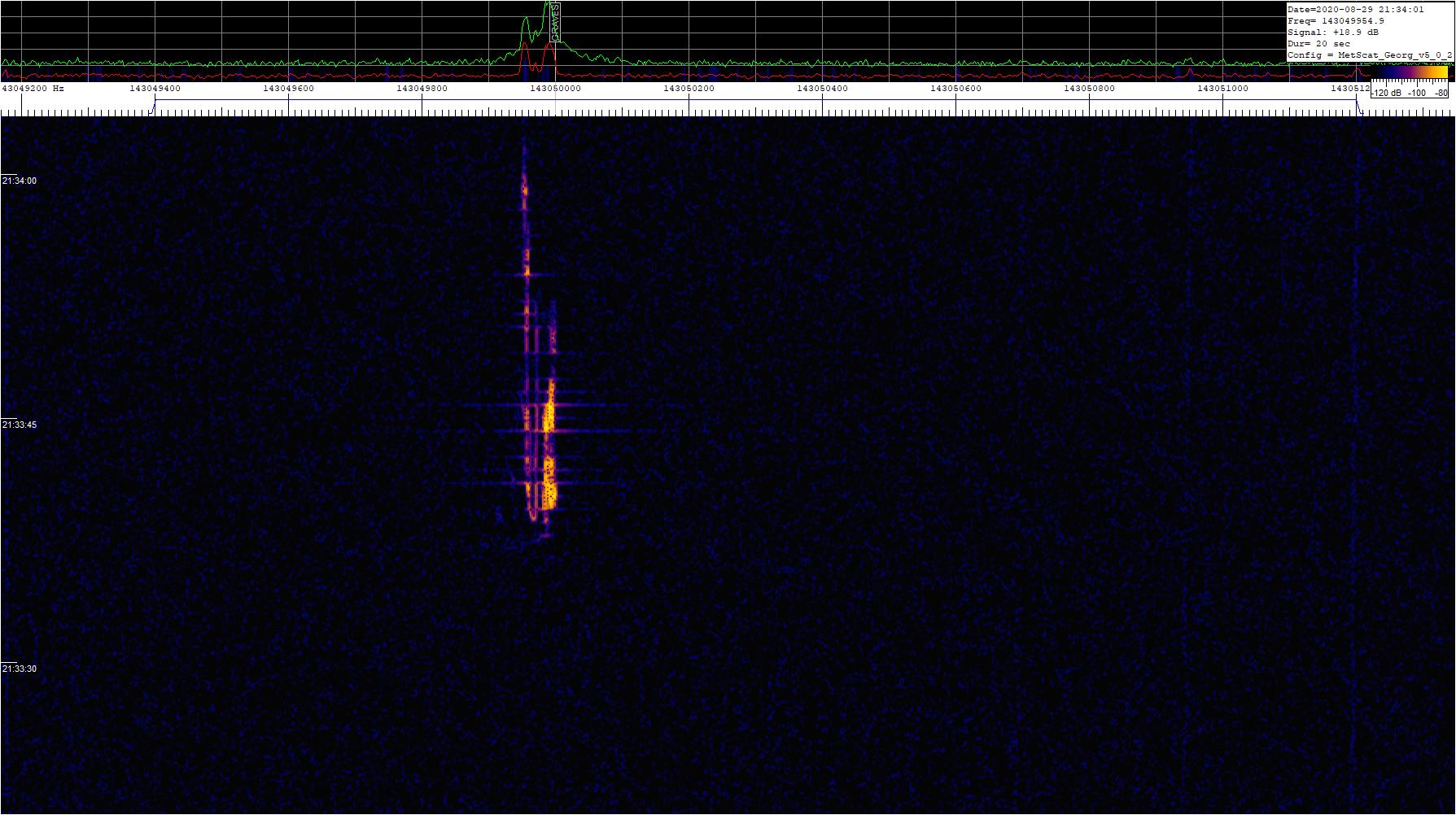

Täch,

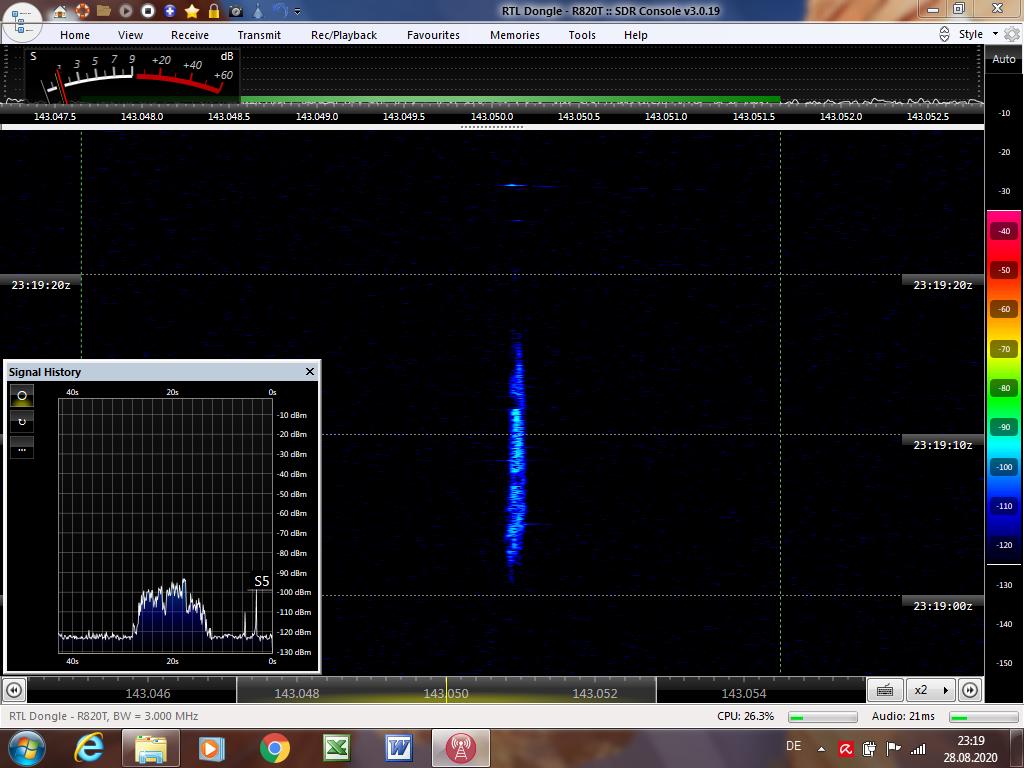

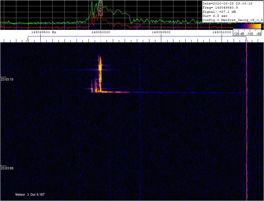

jawoll, den 23:03er kann ich auch zeigen. Und wie Eberhard schon angemerkt hat, gab es noch einige mehr. Könnten das schon Vorläufer der Alpha-Aurigiden sein?
event200828_230318.jpg event200828_220424.jpg event200828_231920.jpg event200829_042535.jpg event200829_063300.jpg event200829_083612.jpg
Ha! Super, daß ihr den auch habt, ich hab mich echt geärgert, daß die hübsche Wuchtbrumme grafisch abgeschnitten wurde...

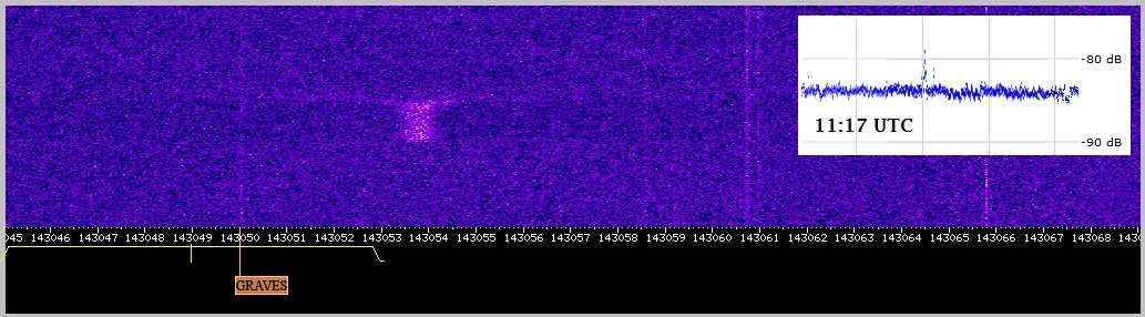

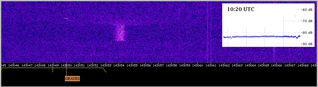

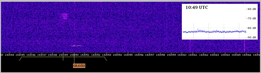

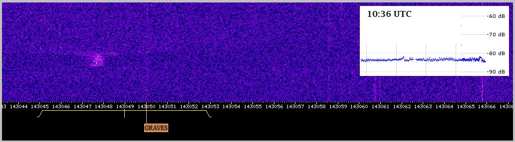

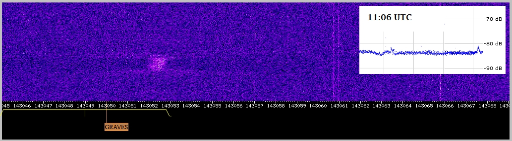

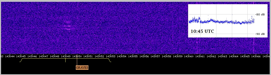

Moin :)
Steine scheinen ausverkauft, jetzt werfen "sie" schon mit Wattebällchen... :oops:? :
Echos bzw Signale, deren Echo das sein könnte, fand ich nicht (gaanz breitbandig eingestellt)
Während ich schreibe, kommt fröhlich weitere Watte angeflogen...:unsure:
MG Okke
PS: die Watte nähert sich sukzessive der Graves-Frequenz an... so scheint es
forsch...forsch...

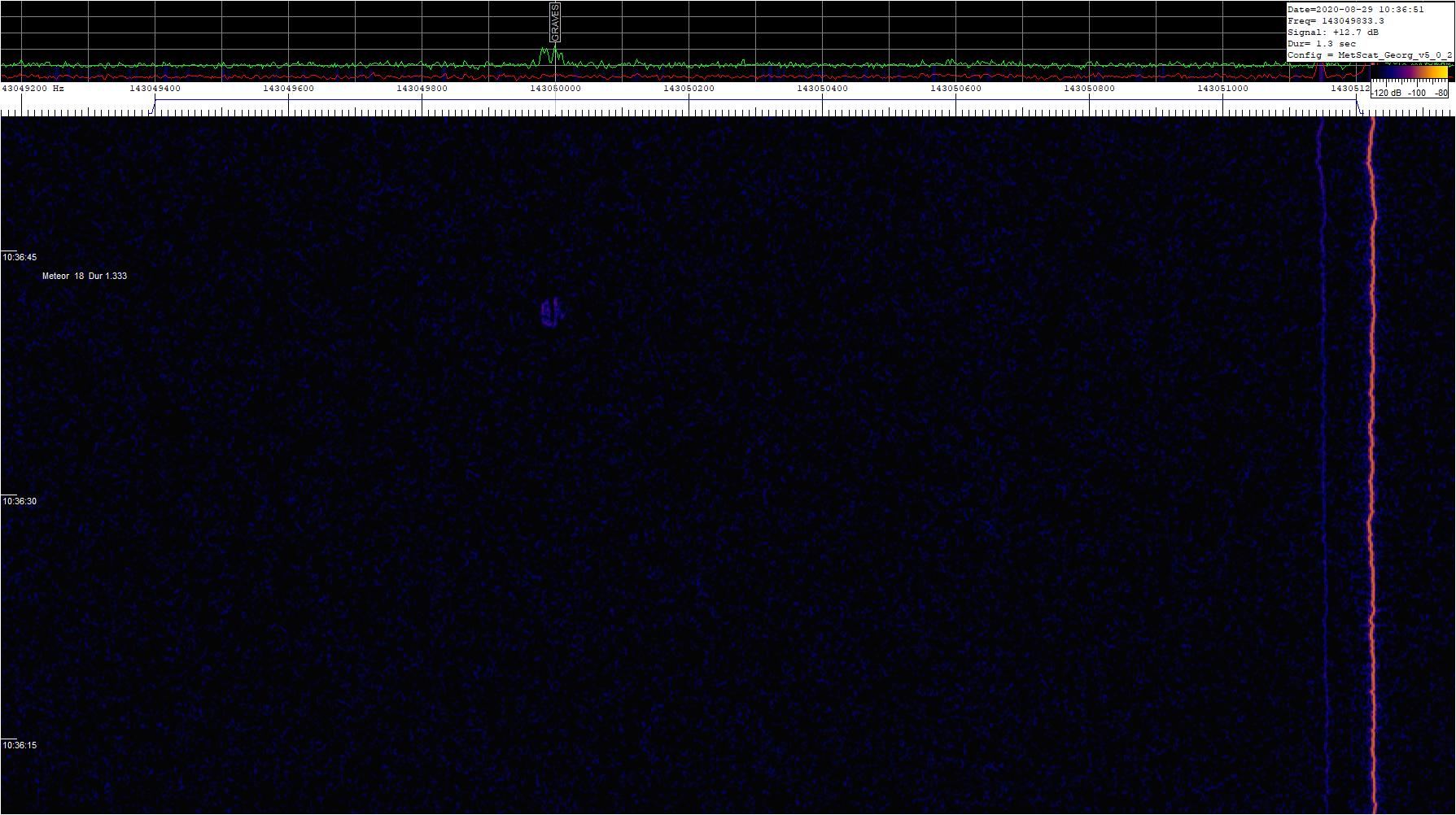

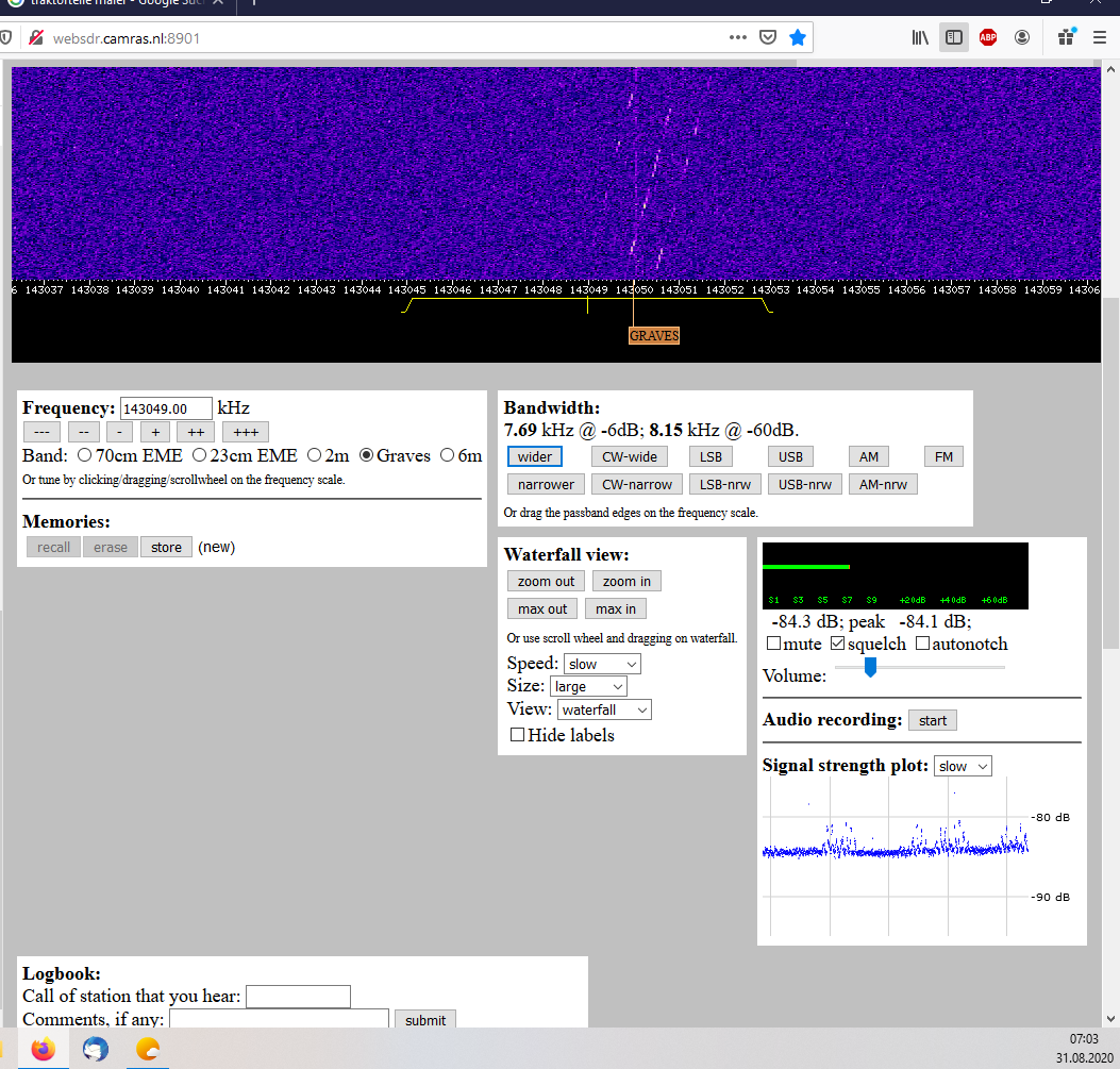

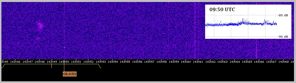

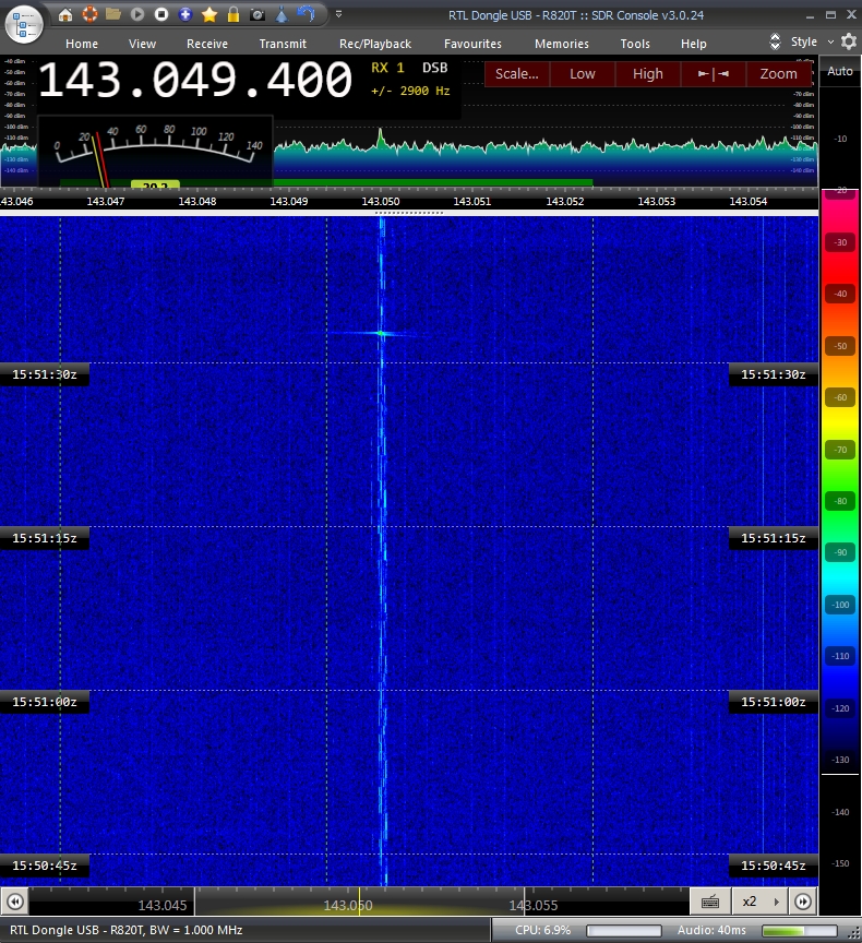

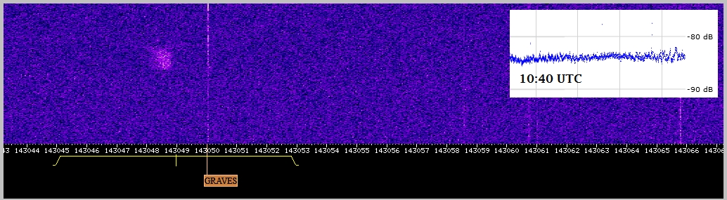

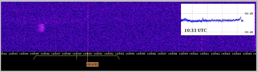

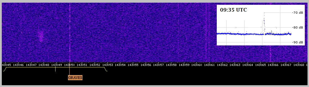

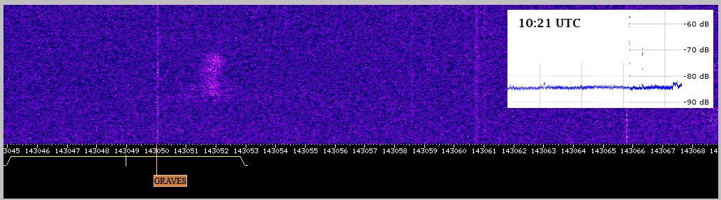

also das mit dem "Wattebällchenwerfen" war/ist immer noch sonderbar. Allerdings glaube ich ein Schema erahnen zu können, das nicht auf alle Screenshots zutrifft, aber dennoch eine Signifikanz sein könnte.
- Die "Watte" fiel zunächst mit variabler Frequenzverschiebung zur Graves-Frq auf, mal weiter links, mal weiter rechts, mal drauf.
- Die "Bällchen schienen zunächst auch ohne "Randerscheinungen" auszukommen, zunächst.
- Im Verlauf entwickelten sie sich von "Bällchen" zu "Pads". Sie flachten ab und zeigten zunehmend einen Trichter-artigen Rauschverlauf, unmittelbar vor/nach der "Watte", der sich zum "Wattebausch" hin verdichtet.

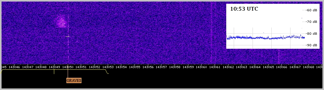

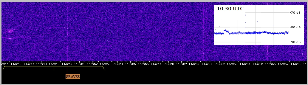

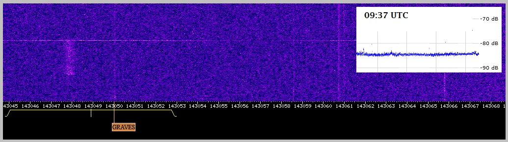

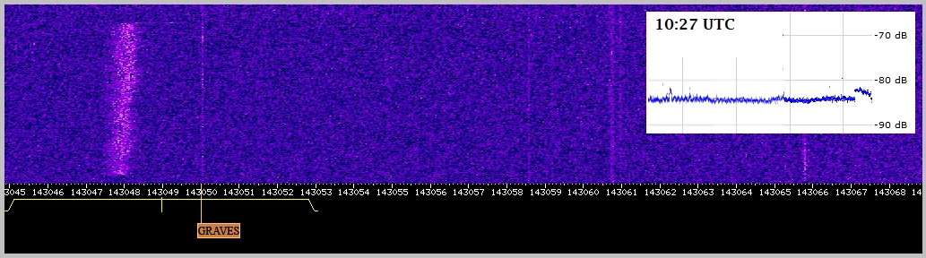

Zunächst ein paar Screenshots:
Oh! Der Bildupload klemmt.... öhm nein, alles klemmt, der A.de-Server antwortet nicht, hartnäckig... live-Camras läuft aber, Netz geht also...
Ah jetzt gehts wieder, also Bilder:
oben ist bereits ein Abplattung zu sehen
Abplattung oben und unten
ab hier wird die trichterförmige Form des Hintergrundrauschens erahnbar, sich zur "Watte" hin zuspitzend
manchmal fällt wohl der ganze Sack mit Watte um.... ?
aus Wattebollen werden Pads....
als würde das Rauschen aus dem Hintergrund dort in der "Watte" konzentriert
immer deutlicher....
Oh, das 8-Bilder-Limit.... weiter im näxten Post....
weitere Konzentrationen:

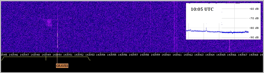

Ab hier werden die "Trichter" unübersehbar:
etc..... hab noch weitere, alle so wie die letzten....

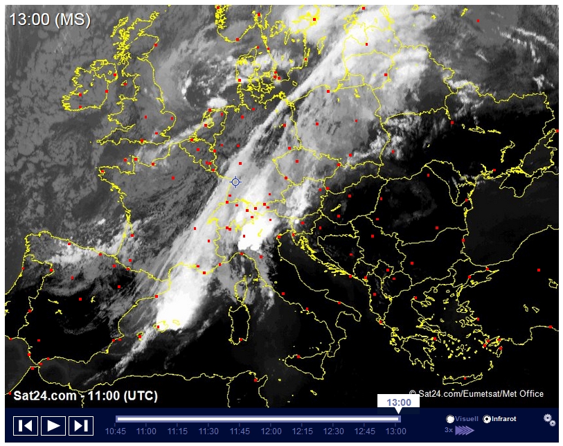

Und wie immer, wenns komische Signale gibt, ist es ein gute Idee, mal auf sat24.com und blitzortung.org nachzuschauen, ob denn wohl die Wetterlage etwas damit zutun haben könnte und da fand ich das hier:
credit: sat24.com
Aha! Ein Tiefdruckkern wirbelt fast genau über Camras rum (genauer Nordsee) und prompt ist auch ein frischer Blitz über der Nordsee zu sehen. Ok, es gibt also Ladung.
Meine Vermutung geht dahin, daß es ionisierte Luftmengen innerhalb der rotierenden Zelle sein könnten und bei dem mikrigen Radius des Wirbels tatsächlich eine solche Luftmenge bald auf der linken, bald auf der rechten Seite des Zentrums auftaucht, sich also bald auf Camras zu, bald von Camras wegbewegen würde....
Das setzt freilich voraus, daß das Graves-Signal irgendwie dort über der Nordsee überhaupt ankommt und reflektiert wird... 500km Entfernung, 45° Elevation und max 12km Höhe passen aber irgendwie nicht so recht zusammen... Es sei denn, die Ionosphäre reflektiert das Graves-Signal dorthin....
Ist diese Interpretation plausibel?
MG Okke

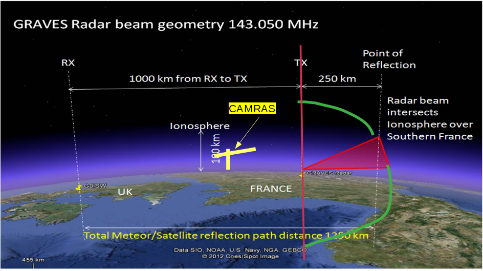

Hallo Okke,
...das sind ja tolle Sachen, die Du da entdeckst.....
Ich kann Dir leider keine schlüssige Antwort geben, was das sein könnte....nur evtl. einen Lösungsansatz....
Wenn wir uns dieses Bild hier ansehen (Quelle Wiki) mit eigenen Ergänzungen:
(Bild oben: Der hell markierte Halbkreis zeigt den Radarbereich von Graves im Azimut)
...dann erfassen die GRAVES-Radarstrahlen alles in dem rot markierten Elevations- und dem hell markierten Azimut-Bereich.
Alle Meteörs, Blechbüchsen u.ä., welche außerhalb dieses Bereiches liegen, werden nicht erfasst und erscheinen dann
auch nicht auf unseren Empfängern oder bei CAMRAS.
Anmerkung: Der rot markierte Bereich umfasst räumliche eine Ausdehnung von 180 Grad - von Ost nach West...ab Dijon....
Oben wird nur ein Ausschnitt aus dem GRAVES-Bereich rot markiert. Ich habe die räumliche Ausdehnung in grün hinzugefügt.
Ergo: Alles was nördlich von Dijon herumtobt bzw. außerhalb des Radarkegels (m.E. von + 15 bis + 40 Grad Elevation) liegt, wird nicht als Reflektion erfasst.
Unsere Antennen - wie auch CAMRAS - erfassen auch Signale, die nicht von GRAVES sind...und von irgendwo herkommen...
Das sind dann oft längere "Balken" links und rechts neben der GRAVES-Frequenz. Und es gibt noch mehr seltsame Signale, bei denen auch ich im Moment keine schlüssige Erklärung habe..... Bei einigen kann es sich um "Man Made Noise" handeln, also irgendwelche Störsignale von Heizungen, Thermostaten, Fernsehen usw usw usw....
Deine Wattebällchen könnten also Ereignisse sein, die zwischen CAMRAS und GRAVES liegen...also ursächliche keine
GRAVES-Reflektion.....Interessant wäre zu wissen, ob hier Beobachter sind, die mit ihrer eigenen Anlage während dieser Zeit ähnliche Signale aufgezeichnet haben oder ob das nur "CAMRAS-spezifisch" ist....
Auf jeden Fall sieht das nach breitbandigen Signalen aus...evtl. Modulationsart FM oder AM...wenn es Nichts anderes ist.
Aber im Moment habe ich da keine schlüssige Erklärung....allenfalls dürftige Erklärungsversuche....mehr ein Herantasten im dunklen Raum ohne Taschenlampe...o_O
LG Eberhard
Danke Eberhard!
Hmm... deine Fakten sprechen eher gegen meinen Ansatz.
Möglicherweise hat es trotzdem mit dem Wirbel vor der holländischen Küste zutun (sieht aus wie ein Minihurrican) und andere Quellen im 2m Band um Camras gibts einige. So weit ab hab ich natürlich nicht gesucht, das erschien mir zu unwahrscheinlich....
Unwahrscheinlich dürfte auch eine Reflexion an der "Wetterkante" sein, die so von "links nach schräg" über F und D liegt. Nicht unmöglich zwar, aber ... pfffhhh... sehr konstruiert...
Die Dopplerfrequenz wäre auch zu hoch.... v wäre 2,1km/s wenn ich mich nicht verhauen hab... jou... flottes Lüftchen... ?

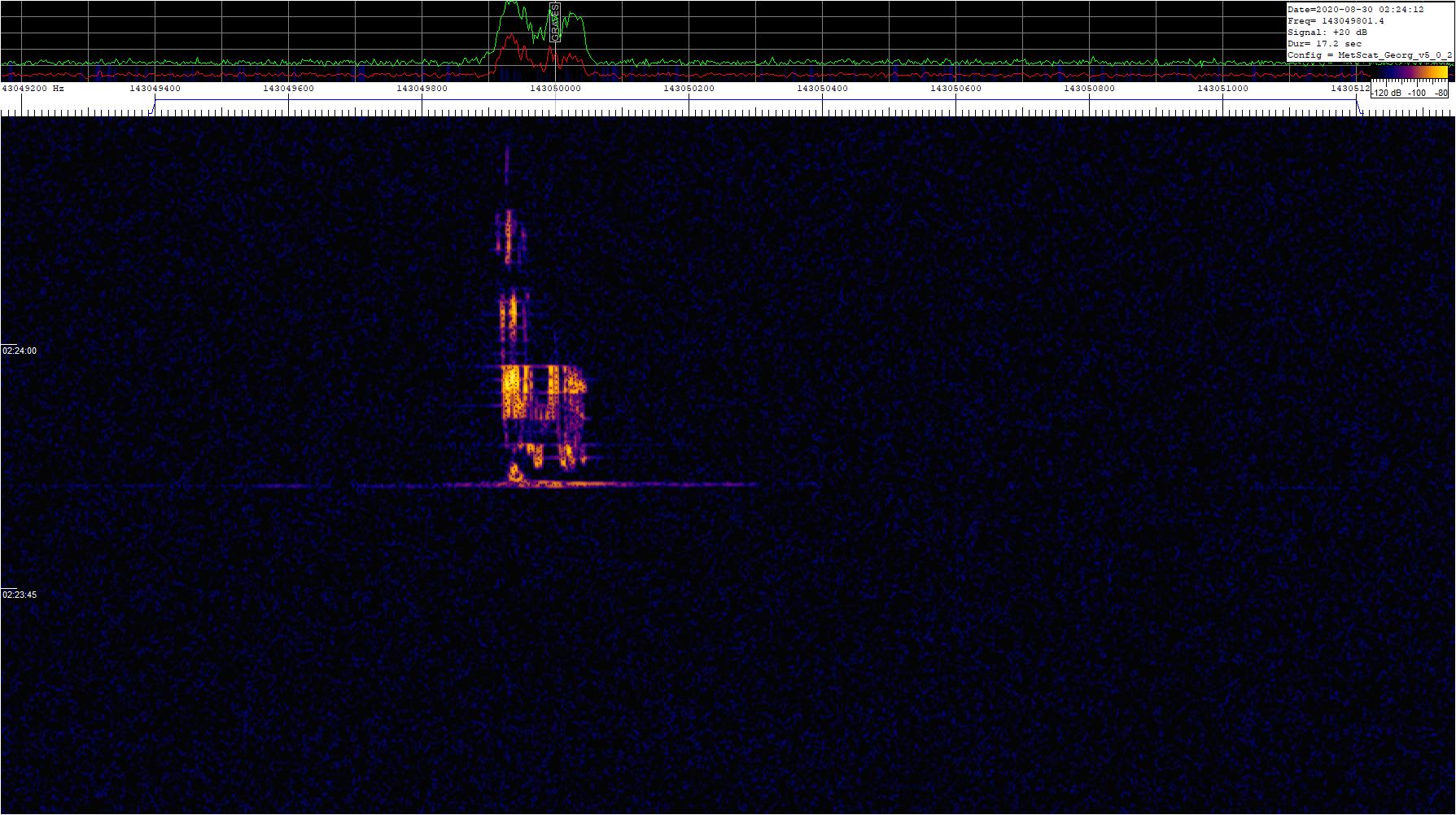

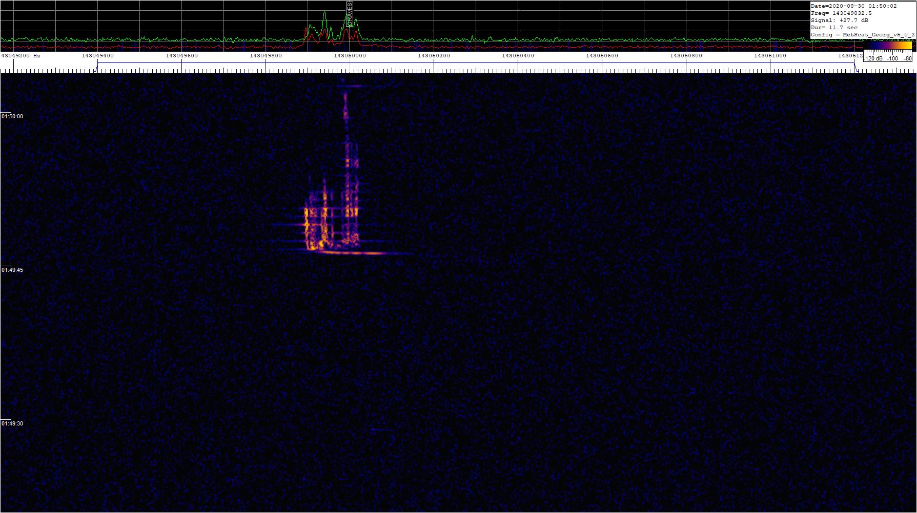

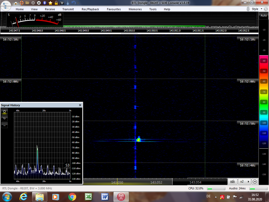

letzte Nacht war "Bud Spencer" angesagt....sprich, es gab ab und zu was auf die Mütze...
Grundsätzlich war es sehr ruhig, aber zwischendurch knallte es doch heftig....
LG Eberhard

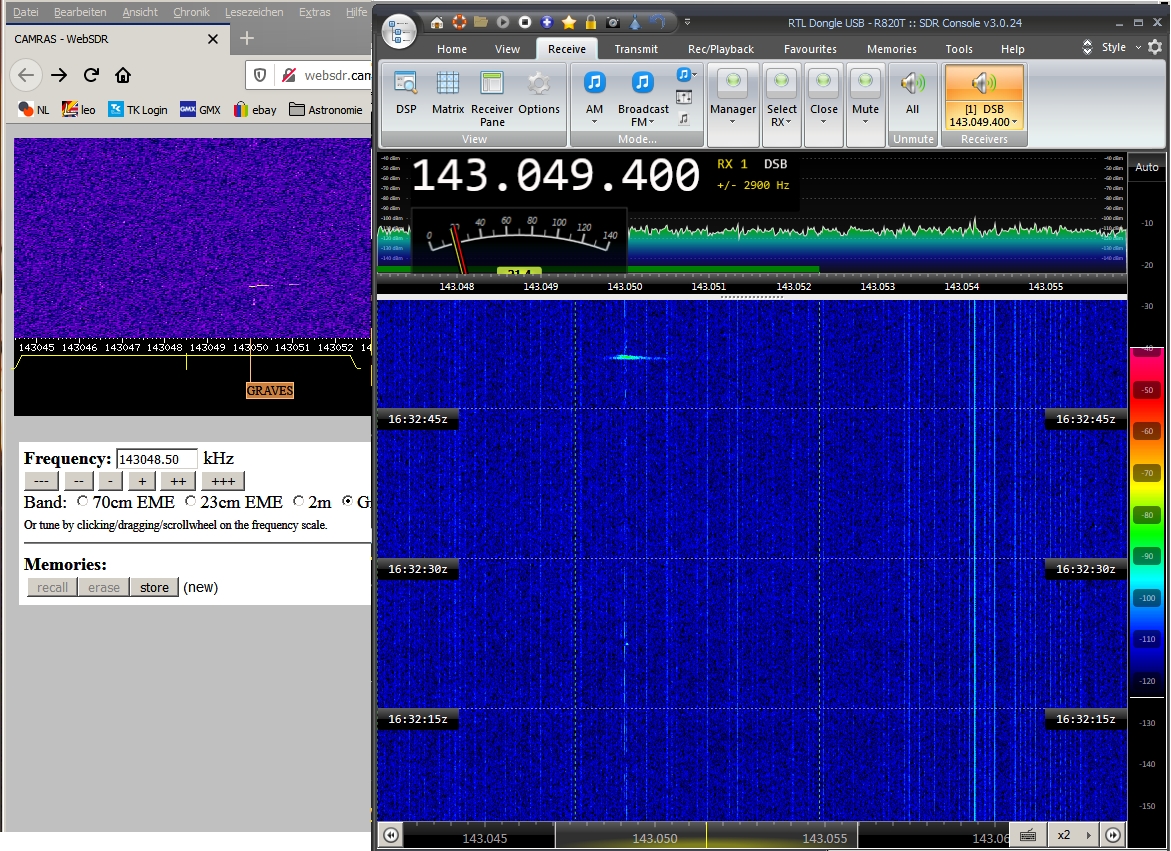

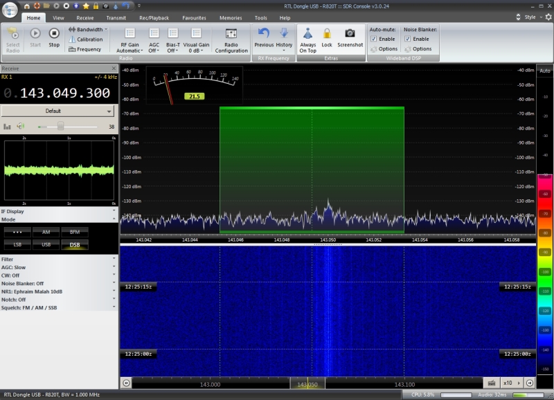

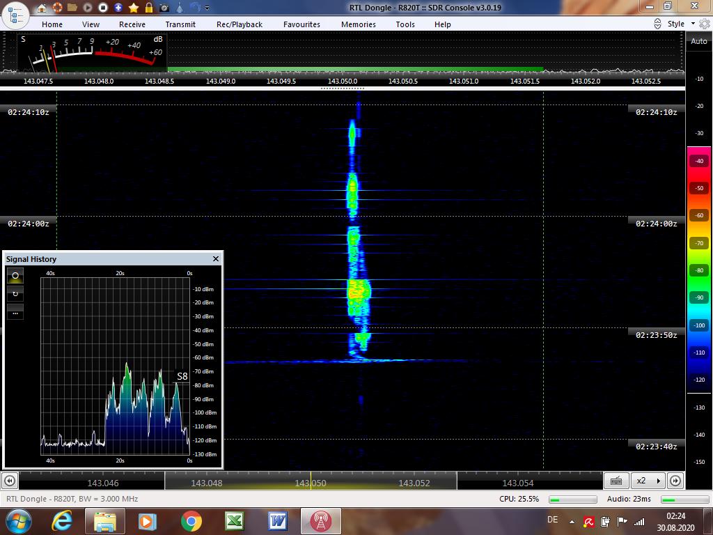

Moin die Herren,
@Okke_Dillen deine Wattebausch-Signale habe ich hier ebenfalls nicht empfangen. Allenfalls etwas ähnliches um 10:36 aber ansonsten: Fehlanzeige. Das kann aber auch purer Zufall sein. Aus meiner Sicht kann ich die Ausführungen von Eberhard nur unterschreiben. Die Signale haben mit größtmöglicher Wahrscheinlichkeit nichts mit Graves zu tun. Es gibt halt viel "Beifang"- siehe meinen Screenshot, der auch mal wieder ein "Störsignal" der Bundeswehr zeigt ;)
btw: Wolltest du nicht mal eine eigene Anlage aufbauen?
@eberhard_ehret Jawoll, die habe ich auch alle 4 im Kasten:
event200829_213401.jpg event200829_235114.jpg event200830_015002.jpg event200830_022412.jpg
dochdoch, ist auch vorhanden, funktioniert aber nicht... :(
und ich weiß nicht warum...:confused:

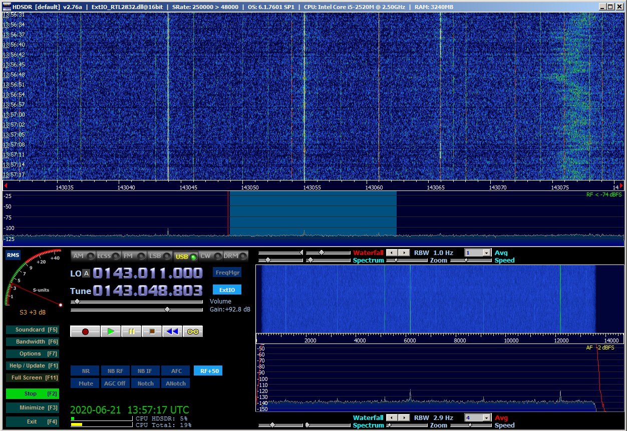

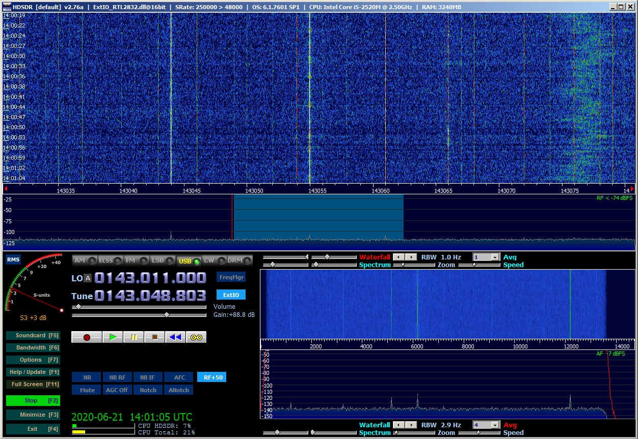

An den SDRs scheints nicht zu liegen, eher an was anderem, aber... öhm... Moment... ich hatte euch doch mein Leid schon geklagt, wo war das denn.... such... ach hier:
Ich glaub, meine Antenne ist tot bzw hat noch nie funktioniert. Mit dem NeSDR Smartee, Nachfolger des Noname Vorgängers ist es auch quasi wurschd, ob die Antenne verbunden ist oder nicht. Einzig wenn nur die Seele verbunden ist, gibt es Variationen des Grundrauschens.... nicht mal im UKW kann ich was detektieren :confused: (von "empfangen" garnicht erst zu reden), nichtmal mit einem 75cm Drahtstück, was jaλ/4 bei UKW wäre, also auch 50 Ω... hmm... :unsure:
Die jeweiligen Treiber wurden brav mittels Zadig installiert, jew. mit Erfolgsmeldung....
Nur "Träger" von vrmtl diversen Störquellen à la SNTs mit CE-Aufdruck (China Engineering), seltsam....
und davor...
Btw, ich glaub mein SDRdingens ist kaputt, es kommt zwar ein Unterschied zwischen Antenne dran und Antenne ab, aber nix brauchbares..... Anfangs wurde er warm im Betrieb. Mittlerweile nicht mehr.... ich glaub des isch hie!! Na mal sehen, ob ich da heut noch dazu komme. Wenn ich gar nicht weiterkomme, werde ich hier mal nen Hilferuf absetzen....
Nachdem der erste SDR-Stick zweifelhaft erschien, wurde ein neuer angeschafft, mit dem hier auch schon erfolgreich gearbeitet wurde:
Als Antenne hab ich die hier:
Sie ist auf einem Besenstiel (Holz, nichtleitend) montiert, horizontal polarisiert. ca 30° Elevation, Richtung Südwest. Kabellänge 12m, neu gekauft.
Die Treiber wurden problemlos unter Zadig installiert und die SDRs tauchen auch brav im Gerümpelmanager in Windoof (7/32) auf, wenn angeschlossen.
In HDSDR läßt sich auch brav das jeweils angeschlossene Gerät auswählen...
Rein Ohm'sch scheint alles in Ordnung zu sein. Anderes Equipment für echte HF-Tests hab ich nicht (ein Uralt SWR-Meter aus längst vergangenen CB-Funk-Zeiten nützt hier nix). Keine Ahnung, wo ich noch nach Fehlern suchen soll....
Vielleicht hast du ja nen Tipp? Wäre klasse!
Viele Grüße,
Okke

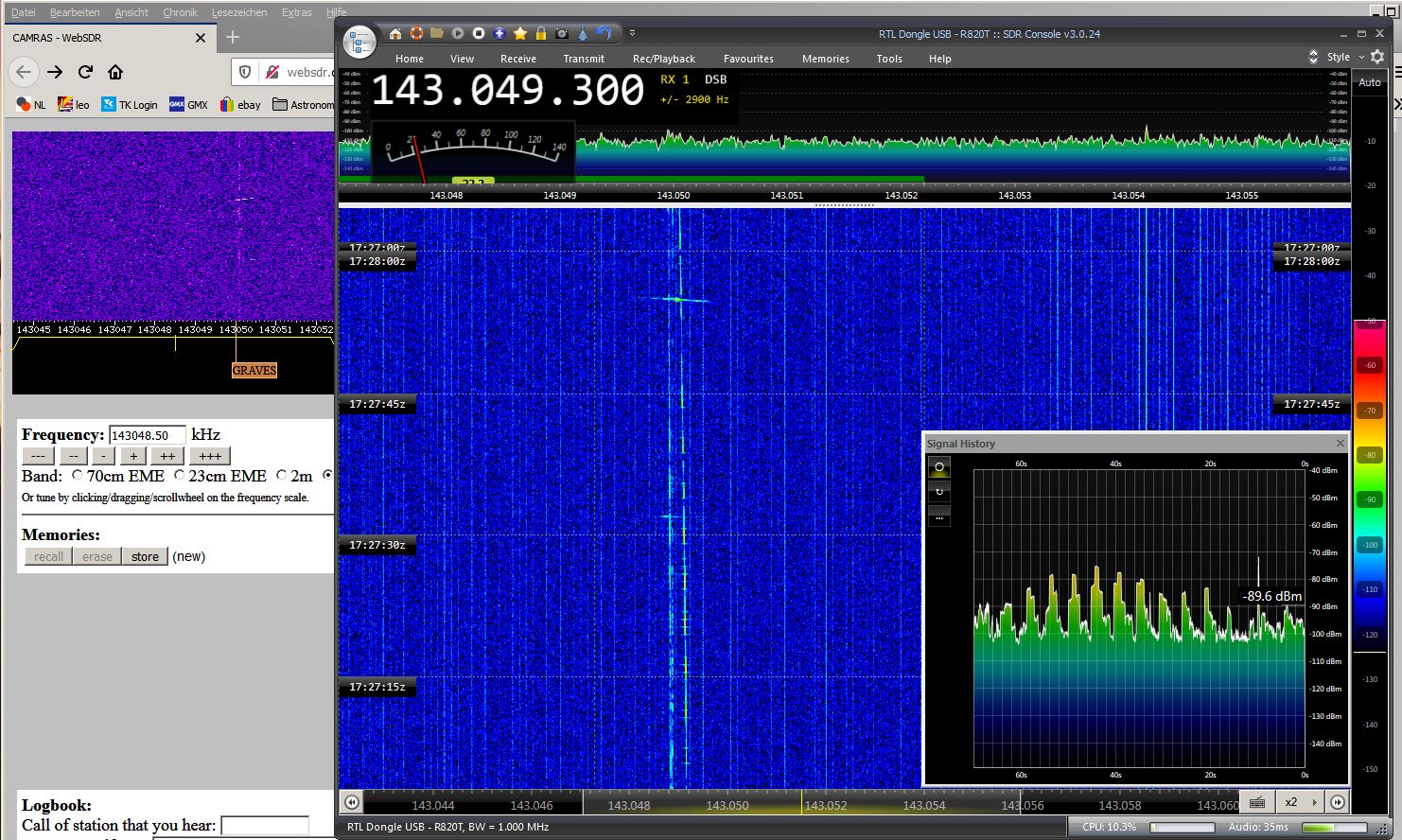

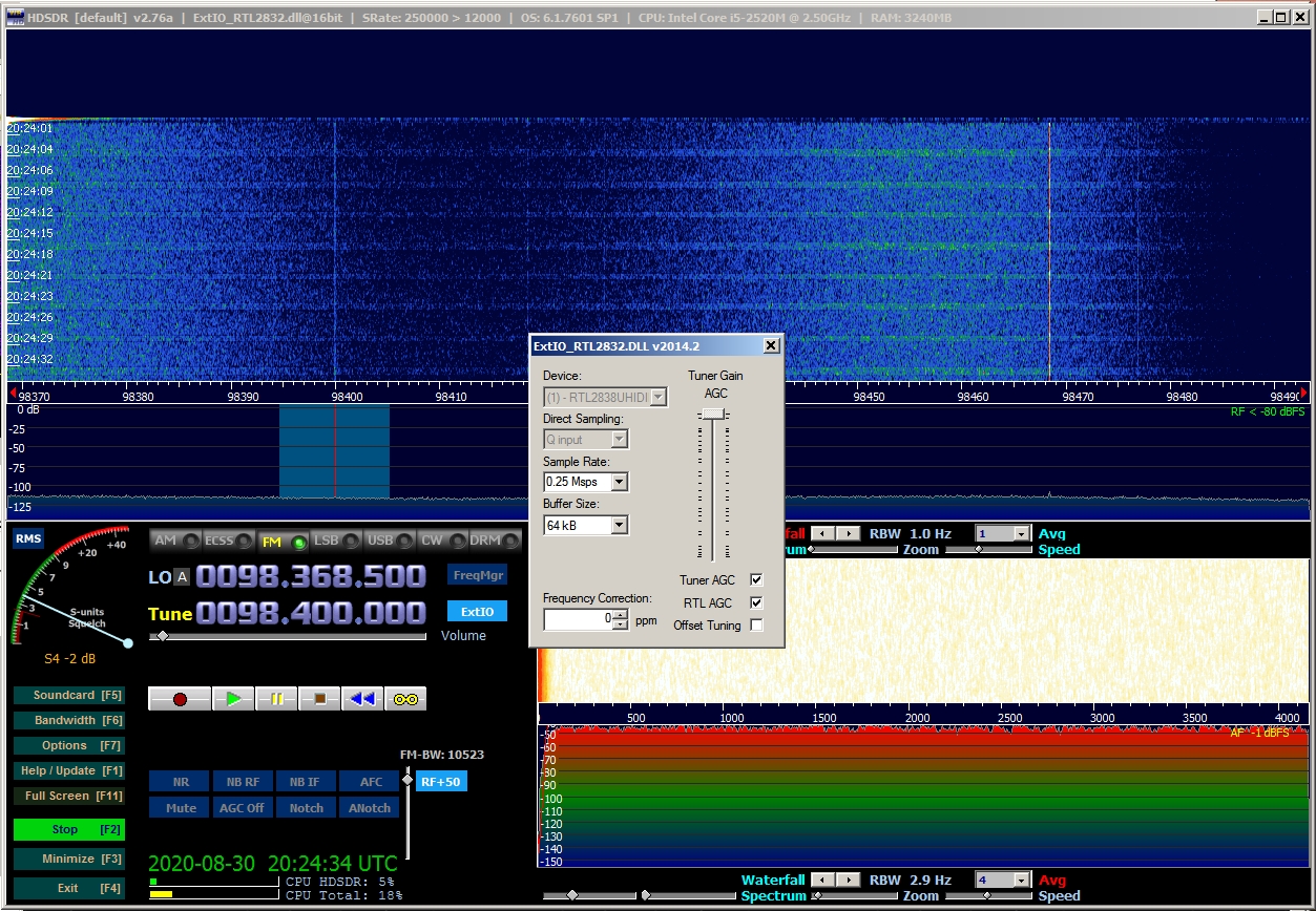

Danke Eberhard,
ja, soweit hab ich das eigtl x-mal durch, SDR hat 1,8kOhm von Pin zu Schirm am Eingang,
die Kabel 0 bzw Unendlich, Seele auf Seele und Schirm auf Schirm bzw Seele gegen Schirm,
Antenne selbst kein Durchgang. Sieht aus wie ein geschlossener Bügel, keine freien Strahler. G'hört des so?

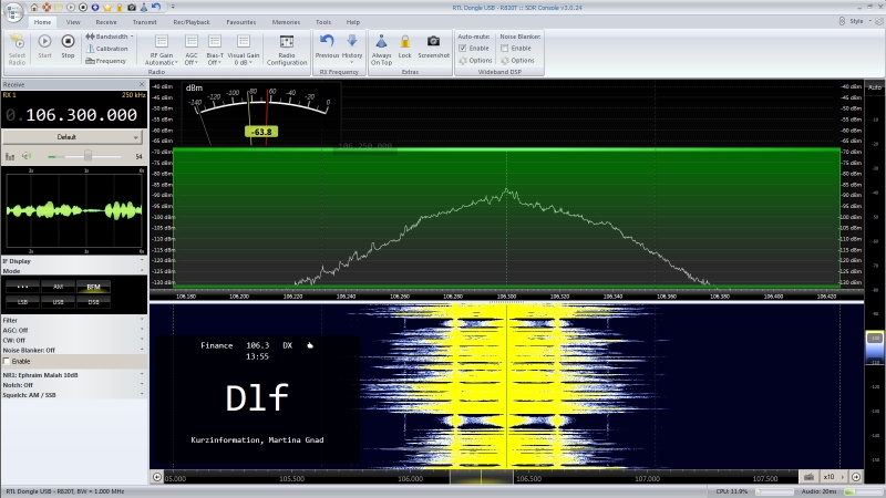

Komisch ist halt, daß beide Sticks nichtmal mit nem Stück Draht oder der mitgeleferten 0815-Antenne im UKW etwas reinbekommt... :unsure:

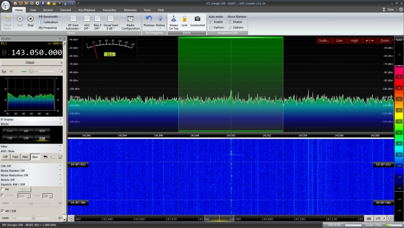

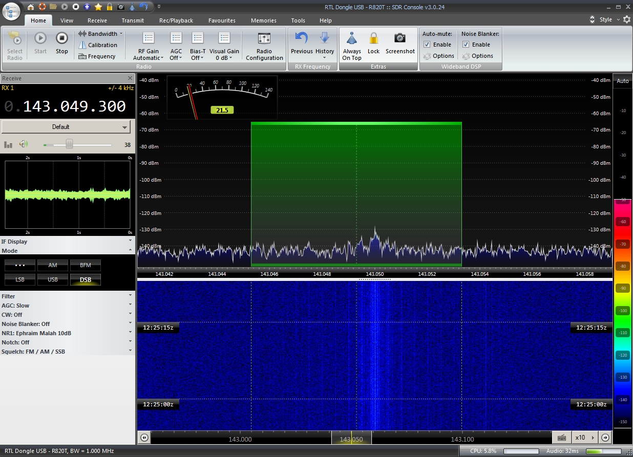

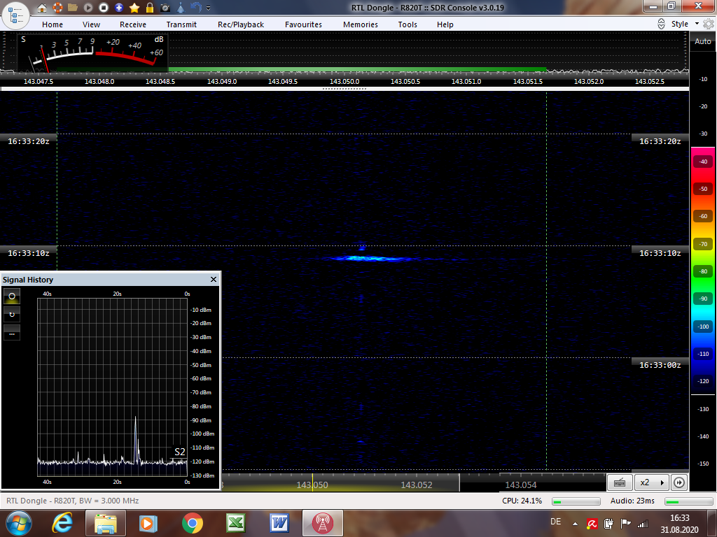

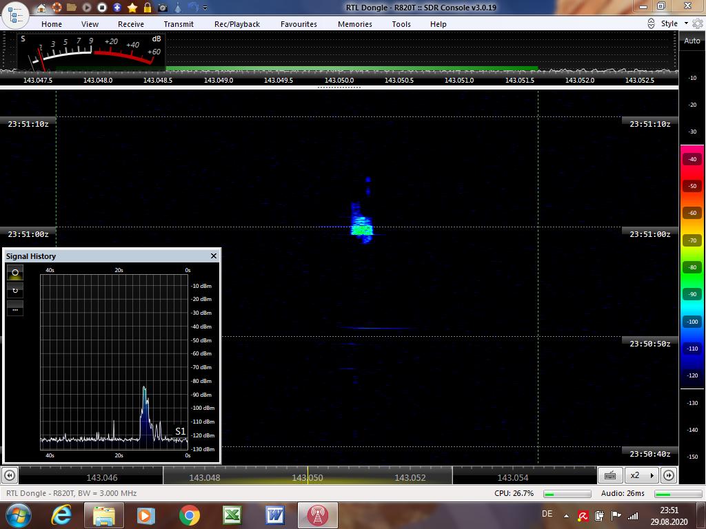

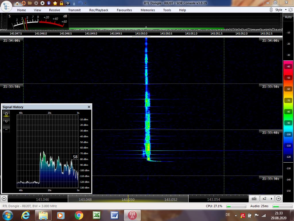

Hab hier mal nochn Screenshot mit UKW auf 98,4 (SWR3, normal ein sattes Signal hier lokal mitm Radio):
und mit Richtantenne gen Graves:
und OHNE Antenne:
voll der Unterschied... :rolleyes:
Machen beide so oder so ähnlich :oops::unsure:
Hab ne Idee? werde morgen mal im Keller nen Draht in den Ausgang meines Funktionsgenerators stopfen (hoffentlich kann der nicht nur 100MHz... obwohl, reicht ja erstmal, lange nicht benutzt, aber glaub 1GHz kanner) und mal schauen, ob der Stick mit seiner 0815-Antenne was "hört"...
Viele Grüße,
Okke
Nachtrach:
mit CubicSDR bekomme ich UKW rein! Aha! Aha? :oops:
Auf 101,8 "neue welle KA", Platzhirsch hier - paßt
103,6 Dlf - paßt
Empfangsqualität... hüstel... alsooo, mein Autoradio ist viiiel besser - und stereo! ?
ok, die halbe Miete! Morgen dann nochmal die Yagi! :cool:

Soweit sogut, sobald es nicht mehr so regnerisch aussieht, hol ich das Kabel rein (Dachfenster). Wenn das spielt, wird was Dauerhaftes gebaut, aber zuerst solls mal funktionieren!
Was macht das CubicSDR gegenüber dem HDSDR anders? Das Cubic hat eine mir sehr unintuitive GUI...
Rückmeldung folgt. Zumindest fliegt heute Zeugs rum, das man detektieren könnte...

Ok, Hardware komplett funktionsfähig, SDRConsole hats ans Licht gebracht, UKW/FM in top-Qualität empfangbar, obwohl die Yagi für die Frq gar nicht taugen sollte:
Nu mal nach Graves gucken....
Warten auf Meteörs....
Hallo Okke....
:y::y::y: ....alles wird gut.....
Für mich ist Console V 3 das beste Programm für die Meteörsbelauerung....
Du solltest aber auf USB im Mode gehen....
Dann mal Waidmanns Heil und fette Beute...
LG Eberhard
Moin Okke,
na bitte - geht doch ;)
Ich habe zwar genau nichts dazu beigetragen, habe aber immerhin die entsprechende Frage gestellt und somit den den Stein ins Rollen gebracht - ist doch auch was :giggle:
Super, dass es jetzt läuft. Der Rest ist einfach.
sodele, das könnte das erste Sandkorn gewesen sein:
zinnnk... ganz klein :)
...oder ein Hagelkorn auf der Antenne :oops:?
Na, dann schaumermol :cool: Camras läuft auf älle Fälle noch nebenher - zur Sicherheit ? bis ich mich wohlfühle mit SDRConsole. Ich sehe welche, die Camras nicht sieht und umgekehrt...
Im Augenblick läßt sich der Sqelch nicht reaktivieren. War ok bis zum ersten Scteenshot (da gibts ja die eigene Fotoapparat-Taste in der Menueleiste. Draufgeklickt, Screengeschottet, Squelch aufgehoben und nicht reaktivierbar.... :oops:
Gibts da nen Trick?
Achja, gibts nen technischen Grund, DSB zu vermeiden (find ich besser, denn es pfeift dann auch von der anderen Seite hörbar, also nicht nur sichtbar)?
MG Okke
Hallo Okke,
ich sehe, Du hast eine neuere Version von Console...bei meiner Version gibt es den Knopf DSP noch nicht...daher ist mein Kommentar hinfällig....
LG Eberhard
Jou, glaub, den habsch auch, sogar in "stereo" :cool: aber die Zeit scheint noch nicht zu stimmen, bin ein paar Sekunden früher....
edith: hab jetzt mit windows.time.server synchronisiert. Fortan sollte es passen :giggle:
hmm.. weder auf Camras noch bei mir was zu sehen. Schon erstaunlich, wie stark sich die unterschiedlichen Winkel auswirken.
Oh grad Camras einer, bei mir aber nicht, 16:59:54 UT.
Muß die Antenne dann mal genau ausrichten, ist bisher nur so ungefähr, vllt "streift" sie ja nur...?
Hehe, grad einen mit 3s Zeitversatz zwischen Camras und mir:
Und noch mal einer in "voll-stereo" hinterher :cool:
Jou, läuft, würde ich sagen! Herzlichen Dank euch beiden!:y::y::y:
Daß es an der verwendeten Saftware lag, fass ich immer noch nicht... HDSDR sollte doch wenigstens funktionieren, aber wie gesagt nichtmal UKW-Empfang, nichtmal schlecht.... CubicSDR hat wenigstens schlecht funktioniert... komisch :unsure:
Nunja, jetzt rentiert sich Feintuning. Ob wirklich alles, was ich sehe, im Wortsinne "aus der Luft gegriffen" ist und den Tatsachen entspricht (lol, die Tatsachen sind aus der Luft gegriffen ? ) oder irgendwelche hauseigenen Störquellen zeigen, wird sich noch zeigen müssen... Das, was um 143050 rum passiert, sieht zumindest schomma recht plausibel aus.
Hehe, während ich schreibe gehts im Hintergrund "phhiiiuuuu - phhoonnng" hin und her (der eine hat 700Hz Offset, der andere 1,5kHz), wie Pingpong :cool:
Mit genauen Zeitstempeln ließe sich eine Richtungsbestimmung machen... :cool:
