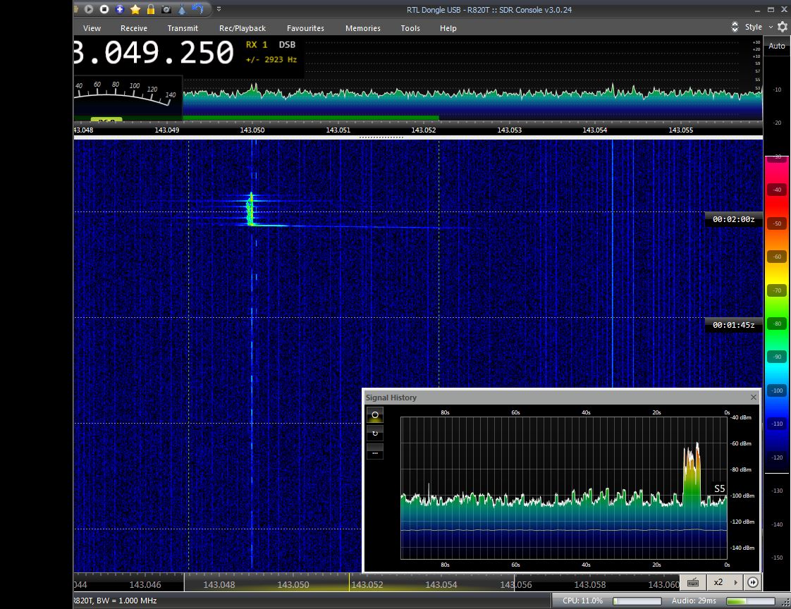

Oh, gerade der hier reingekommen, der ist doch schon ganz nett:
MG Okke ;)

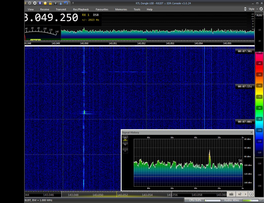

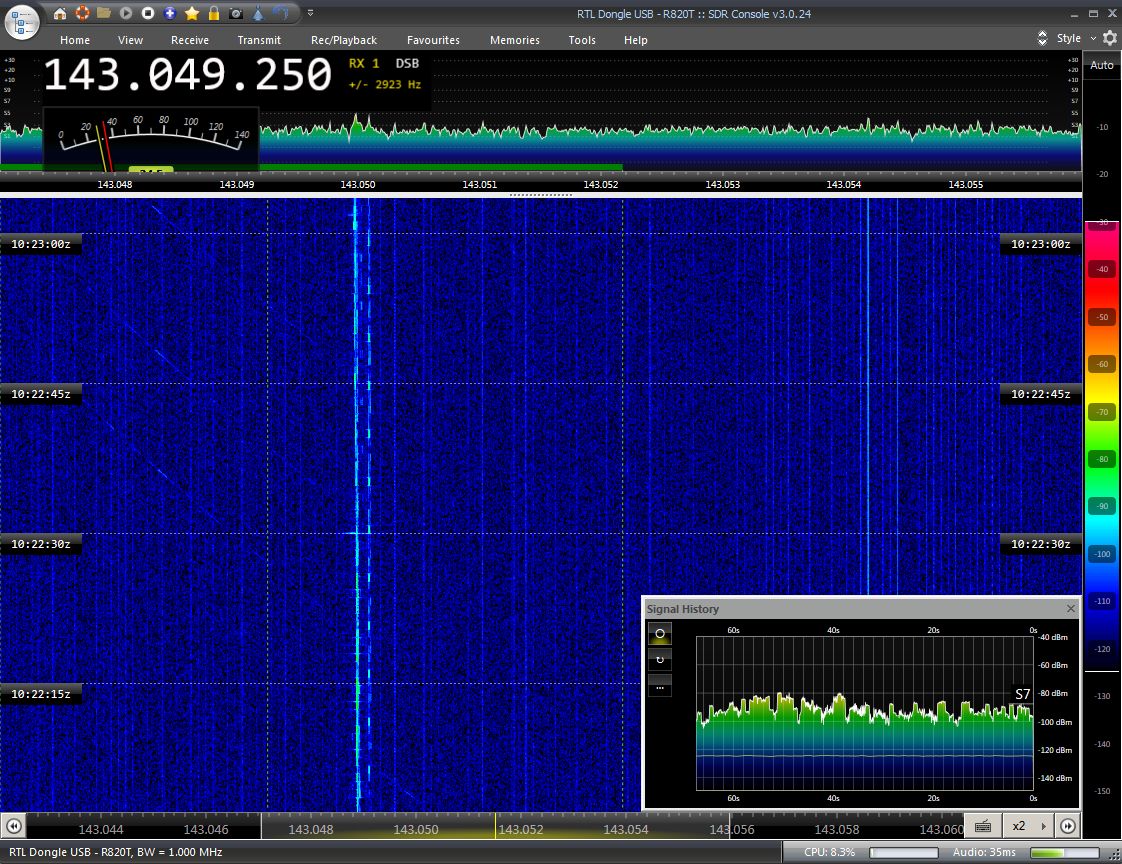

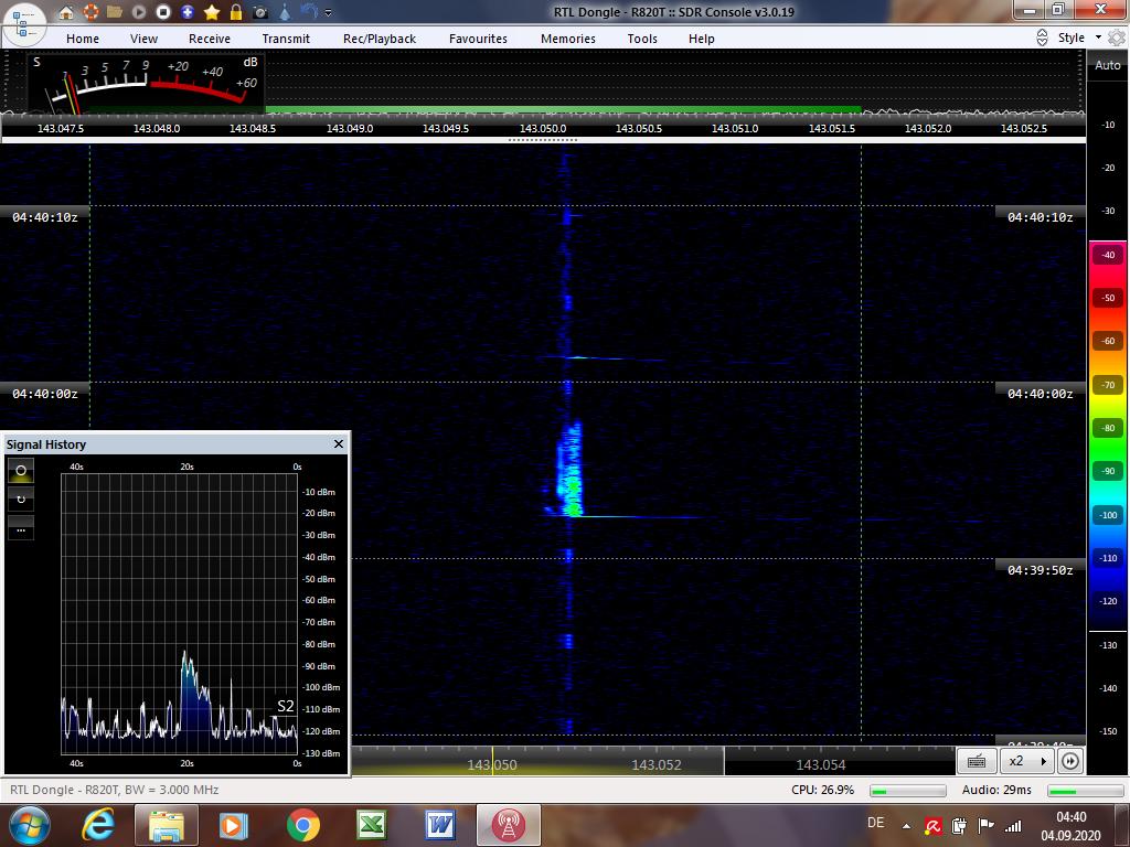

Ein paar Schnappschüsse:
den hätte man auch gut mit dem Auge gesehen
Rennsemmel
und der Guten Morgen Gruß

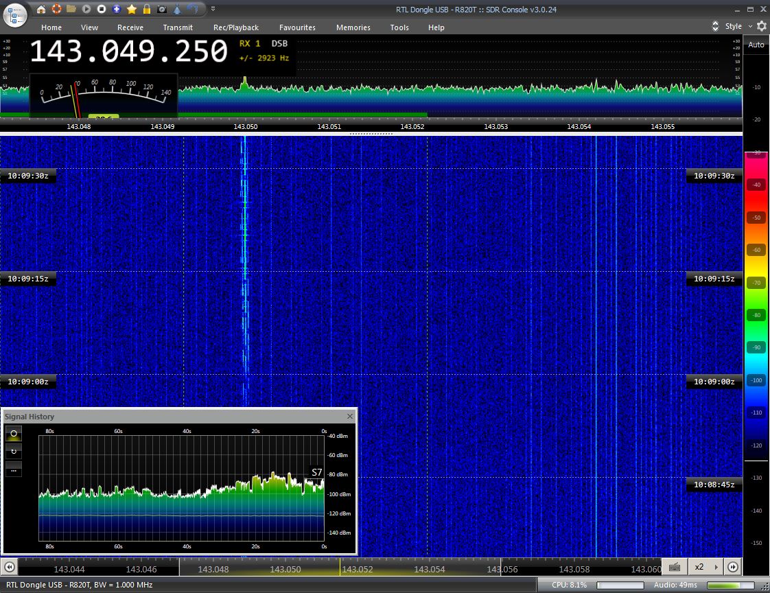

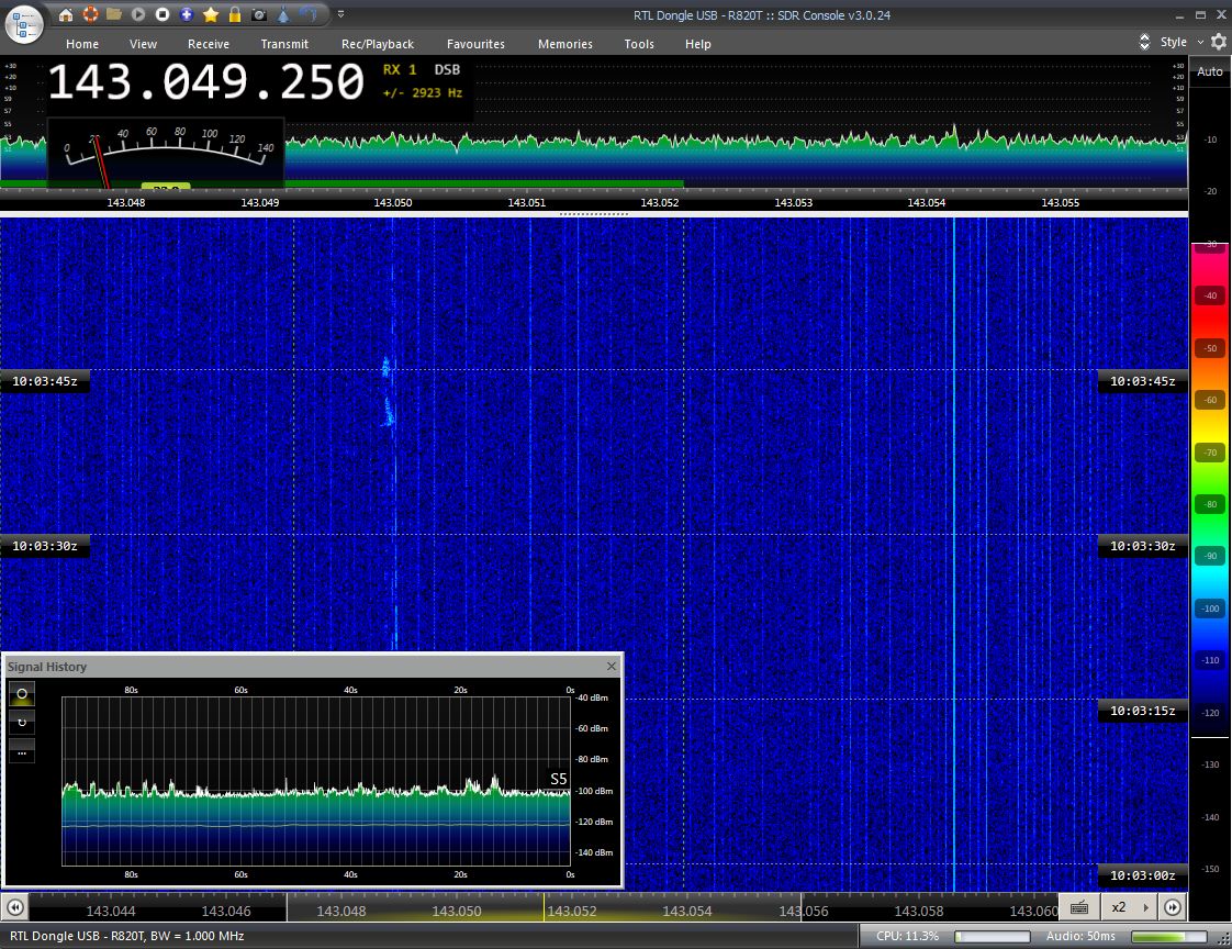

Da "Kleinzeug" durchaus optisch gut erkennbar ist, aber typisch mit Signalstärken um S7 einherkommt, wird ein pegelbasiertes Triggern eines Screenshots nicht so toll funktionieren bzw nur bei dickeren Krümeln. Gerade kommt Starlink durch - bei mir zu sehen, bei Camras nicht. Kommen eng, könnten die neuen Jungmuskoiden sein....
MG Okke

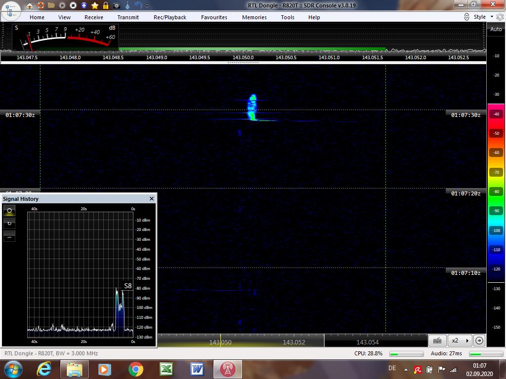

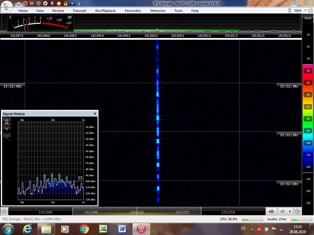

Hallo Okke,
ein Beispiel angehängt, wie stark die Echos der GRAVES-Signale bei mir sein können, wenn die Reflektionsbedingungen in der
Lufthülle exzellent sind....
LG Eberhard
Hach wie entspannend, max -86dBm, neidisch werd. Bei mir geht das regelmäßig bis in die -70er.... :sick:
Wenn mal nix reflektiert, hab ich nen Untergrund von S4 bzw um -105dBm

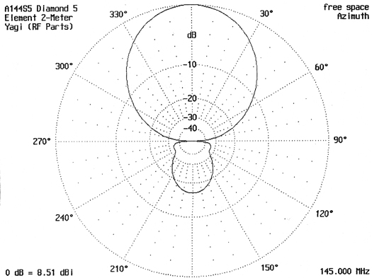

Hier mal ein Datenblatt zur genutzten Antenne (Diamond A144S5):

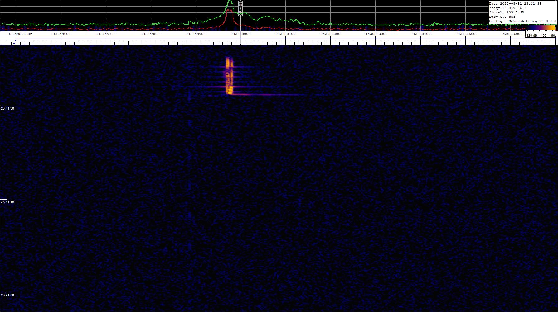

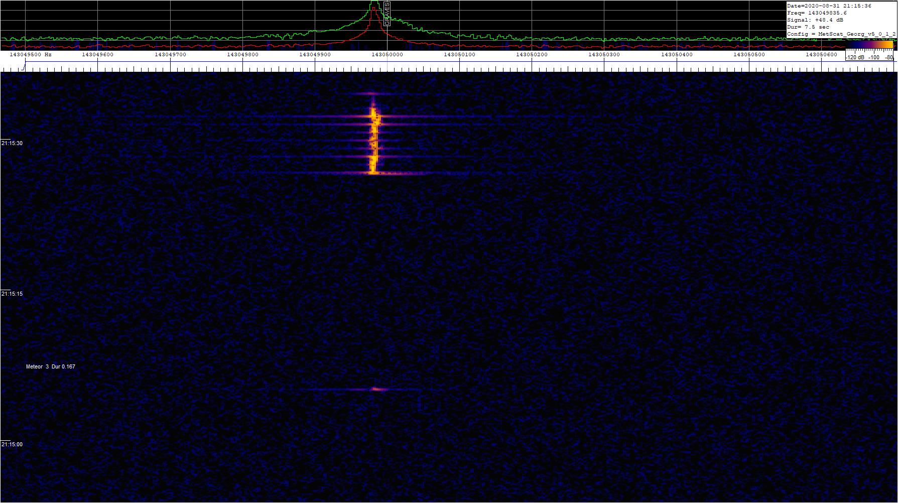

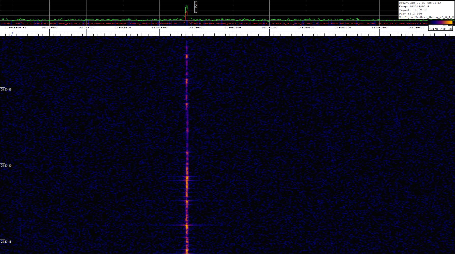

OK, dann übernehme ich ausnahmsweise mal das Bulletin für Eberhard :giggle:

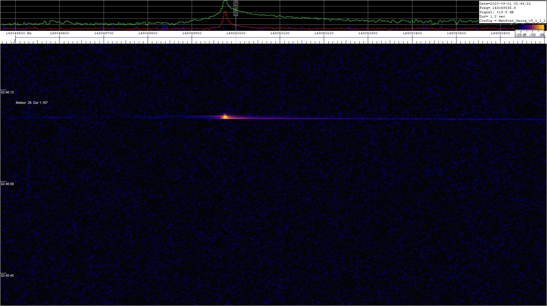

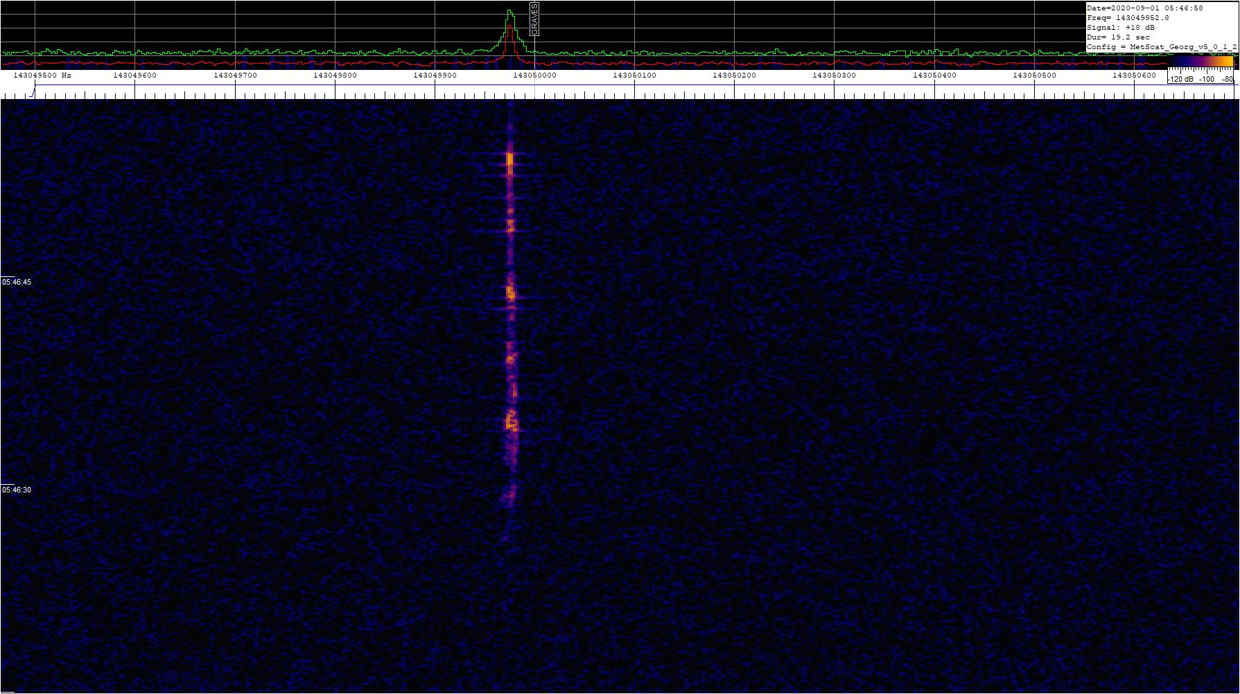

Letzte Nacht leichte bis mittlere Aktivität und keine größeren Ereignisse. Auffällig waren ein Raser um 02:46 und ein 19 Sekünder um 05:46
Ansonsten nur so etwas:

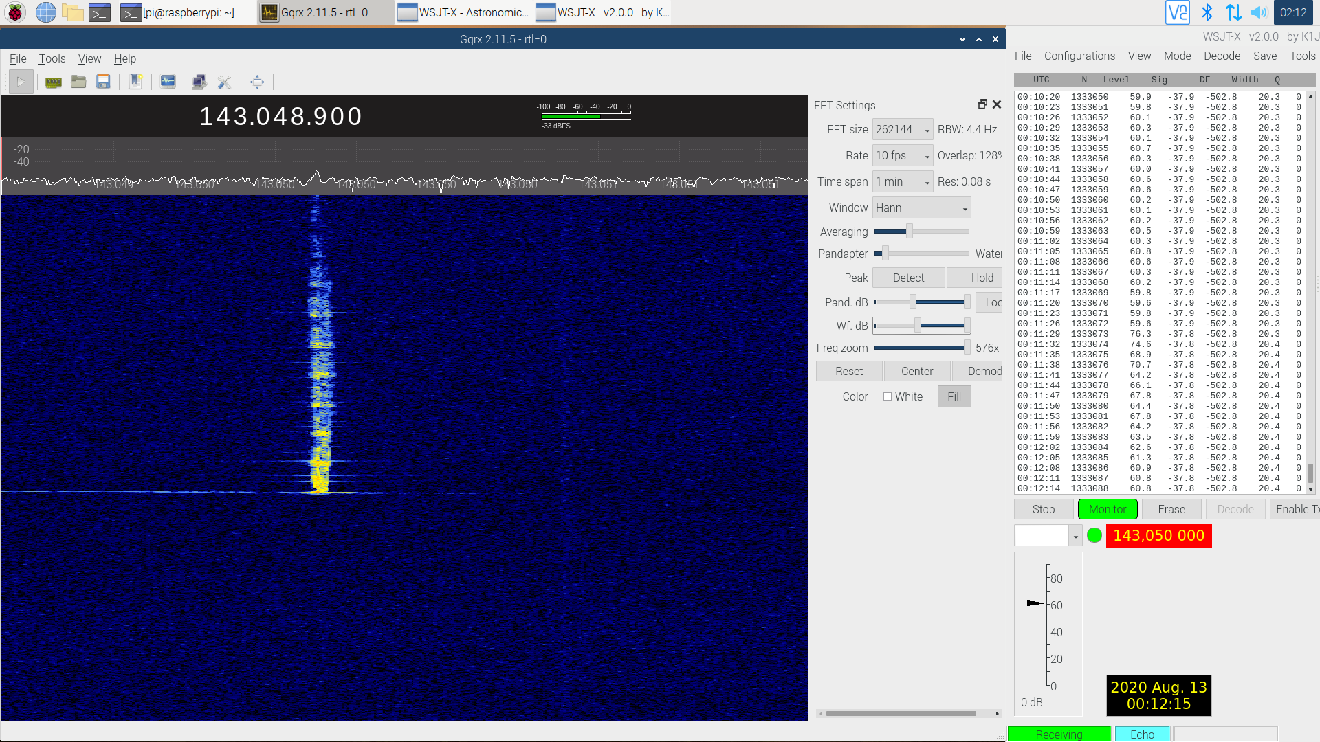

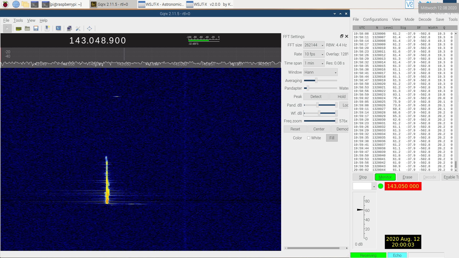

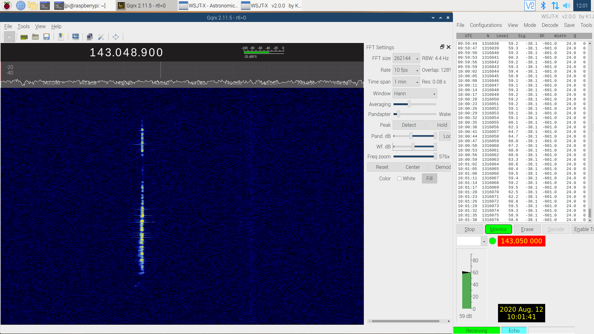

Moin Okke,
ich habe ja seit einigen Monaten einen Raspberry mit GQRX laufen. Mit ein paar Abstrichen läuft das perfekt - z.B. gibt es keine Timestamps im Screenshot. Das kann man aber mit GQRX zumindest ansatzweise umgehen, so dass der Signalverlauf mit Zeiten eingeblendet wird. Ich bin mir auch sicher, dass das noch besser geht, aber dazu fehlt mir irgendwie der Ansporn. Auf jeden Fall jkann man sagen, dass die Kiste wesentlich störungsfreier, als ein WinDoofs PC.
Dazu wollte ich schon längst mal eine Anleitung geschrieben haben (Fritz hatte seinerzeit auch Interesse daran bekundet), aber irgendwie kann ich mich dazu nicht aufraffen. Vielleicht wenn die dunkleren Tage kommen :unsure:
So sieht das Ganze dann beispielsweise aus:
2020-08-12-120141_1920x1080_scrot.png 2020-08-12-220003_1920x1080_scrot.png 2020-08-13-021215_1920x1080_scrot.png

Noch ne Antennenfrage:
wenn ich mir das Bild so anschaue...
Link zur Grafik: https://forum.astronomie.de/attachments/1598710003747-png.152920/
...dann ist meine Antenne viel zu gerichtet, +/-30° (b.3dB) sind 60° Öffnung.
100°, besser 120° bräucht ich, wenn das von Graves angestrahlte Zielgebiet komplett erfaßt werden soll (aus Richtung Karlsruhe).
Eberhard hat ja 2 Antennen über ein T-Stück parallel gehängt (wenn ichs richtig in Erinnerung hab) und wundere mich etwas, daß das geht, weil Ant1 ja zur Hälfte das wieder abstrahlt, was Ant2 gerade reinbekommt und umgekehrt. Oder? :oops::unsure:
Oder gibts da passende Passivweichen oder sowas?

60 Grad Öffnungswinkel: Dieser bezieht sich i.d.R. auf einen 3 dB-Gewinnpunkt in der "Hauptkeule" und spielt beim Senden eine entsprechende Rolle.
Beim Empfang können wir IMHO getrost auch die "Nebenzipfel" der Antennen mit berücksichtigen. Da hat eine 4 Element-Antenne so " um die 2 x 60 Grad Öffnungswinkel"... Damit können wir bequem leben.....
LG Eberhard
Ahso... ok. Hats die doch so arg erwischt... :confused:
Nunja, wenns mit einer zumindest gefühlt besser ist, ist ja auch gut.
Bei mir sinds ja 5 Elemente, 4 Vogelstangen und 1 Dipol. Lt Diagramm oben gelten die 60..70° Öffnung für 3dB, jou. Der Randbereich des Graves-Signals liegt noch im -10dB Bereich. Empfangsseitig nicht sooo kritisch wie TX-mäßig, ok.

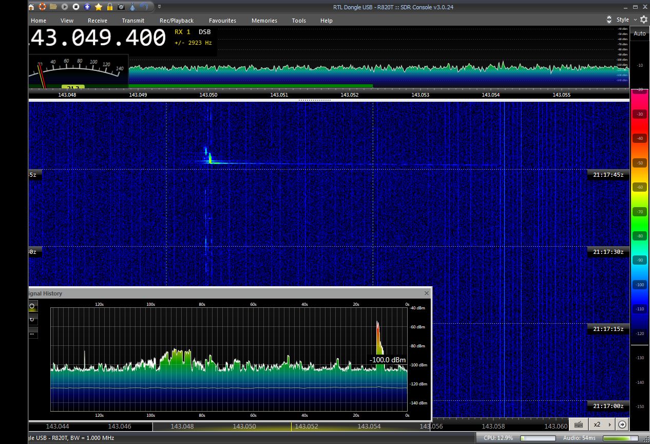

Ach übrigens, ganz schön frech der Hintergrundschrapp hier:
o_O

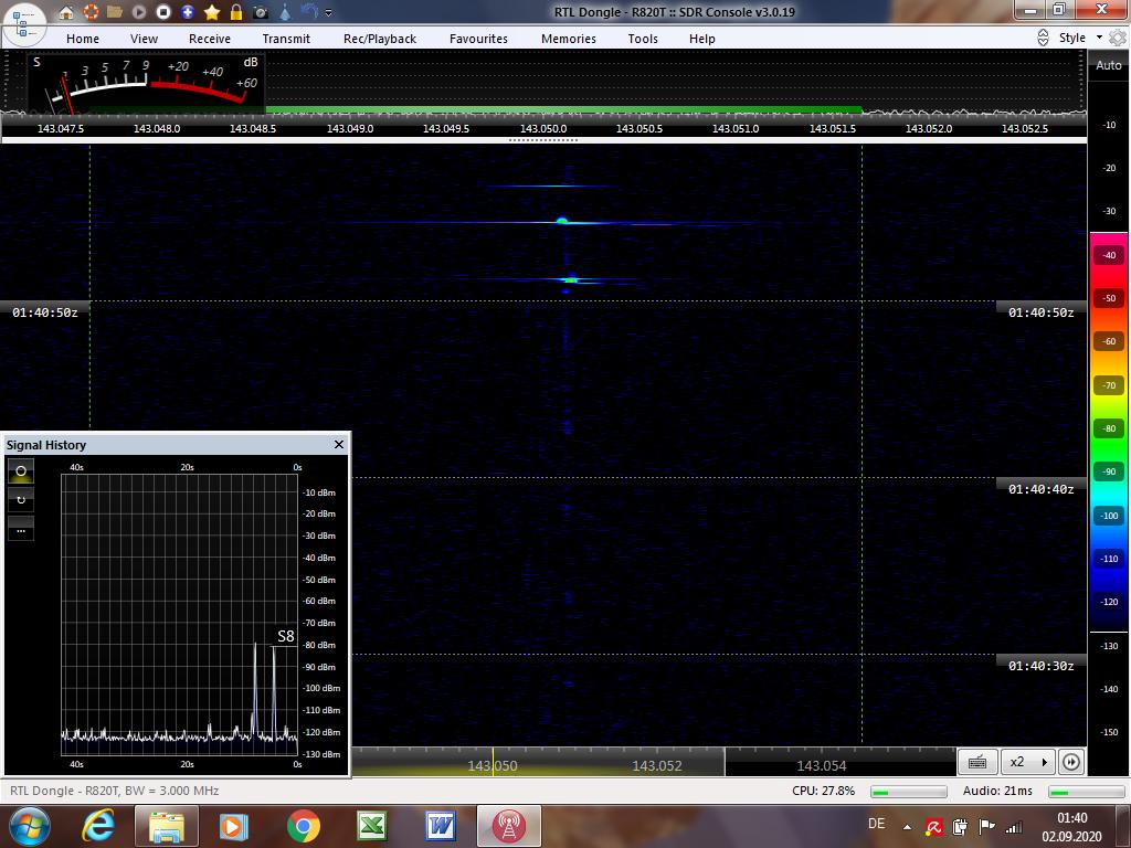

...so "Hard- und Weichwär" funzen wieder ordnungsgemäß....

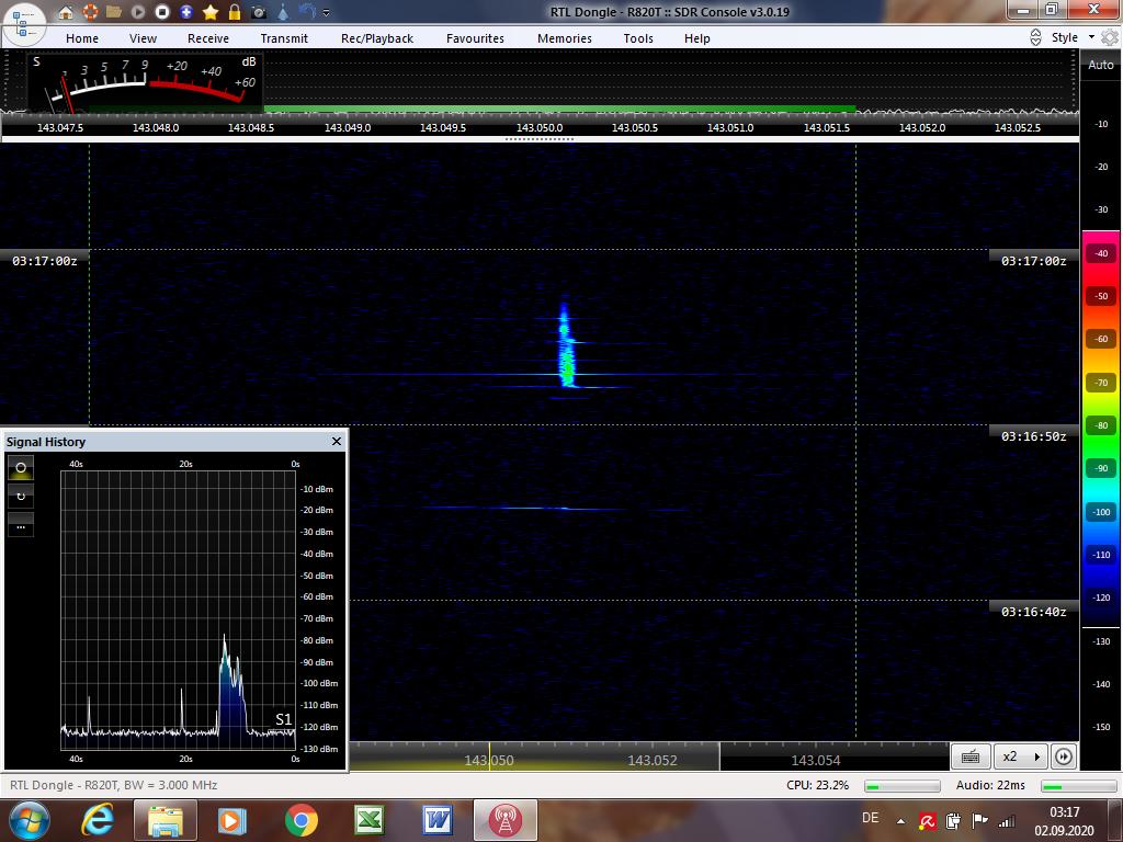

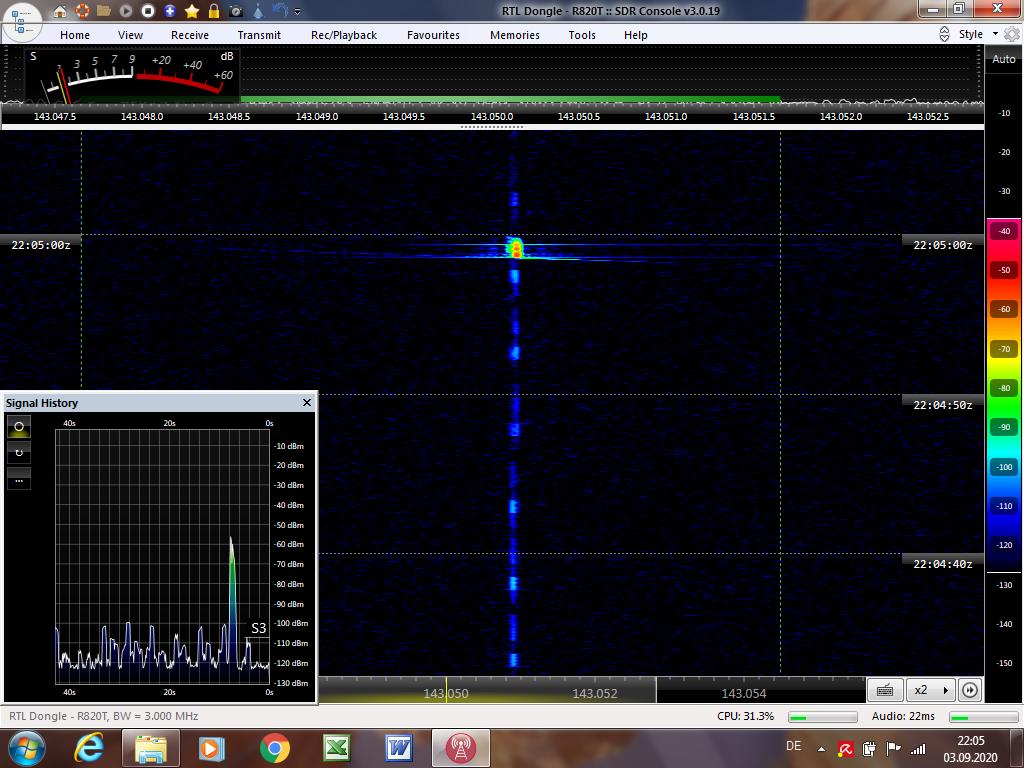

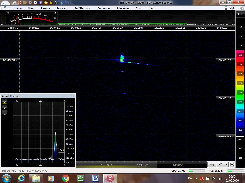

Vor Mitternacht wars ruhig, nach Mitternacht phasenweise etwas mehr Aktivitäten...hauptsächlich schnelle Meteörs, ein paar mittlere Einschläge, aber nix Großes.....
Ein schöner "Dreiklang" um 01:40:58....
LG Eberhard

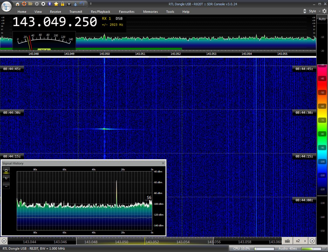

den um 00:45 utc habsch auch gesehen, aber nicht aufgezeichnet.

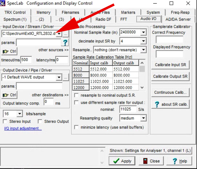

Jou, den hab ich parallel nebendran offen. Installiert isses, läuft, aber es hält die Soundkarte für den SDR-Stick... :oops:
Wo/wie die Signalquelle eingestellt wird, fand ich noch nicht raus...
Deine 5 Settingsfiles hab ich mal probiert, aber keine will laufen, kommt immer gleich ein Wald voll Fehlermeldungen im Debugfenster.
Das wird wohl nicht auf die "intuitive" gehen...
Man braucht wohl noch SpectraVue dazu, las ich, davon steht in deim verlinkten Fred aber nix.... bin ich aufm Holzweg? :oops:

Das mit der Einstellung der Signalquelle weiß ich jetzt auch nicht mehr genau. Ich muss mal schauen,ob ich mir dazu etwas notiert habe.
Ich erinnere mich aber dunkel, dass irgendeine Datei in den Spectrum Ordner kopiert werden musste.
Meine Settings laufen nur wenn die Signalquelle stimmt und du die Laufwerke / Verzeichnisse in den Conditional Actions angepasst hast ;)
Spectra Vue kenne ich gar nicht - also braucht man das auch nicht ;)

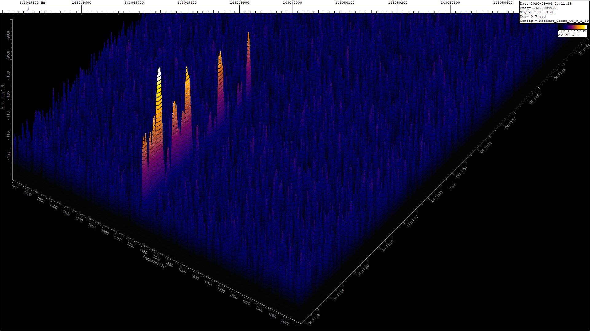

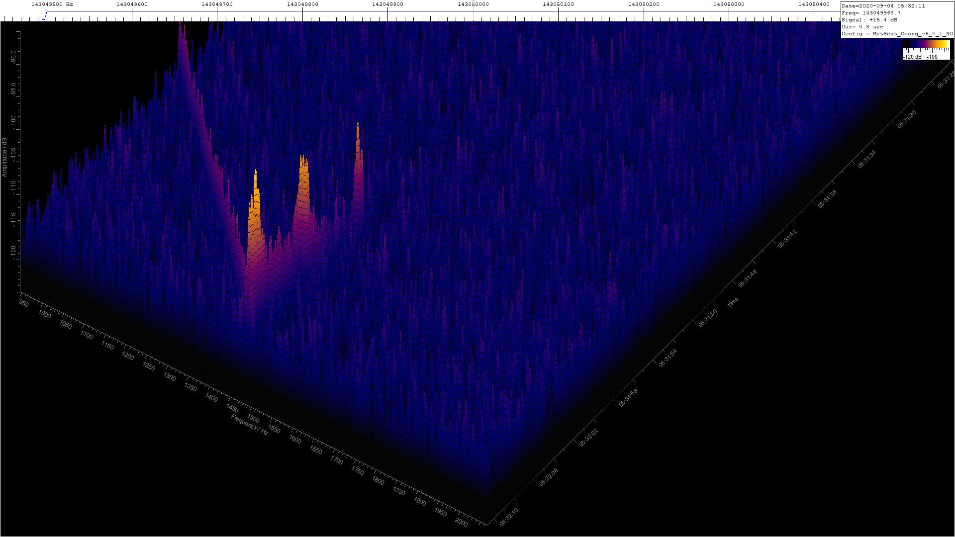

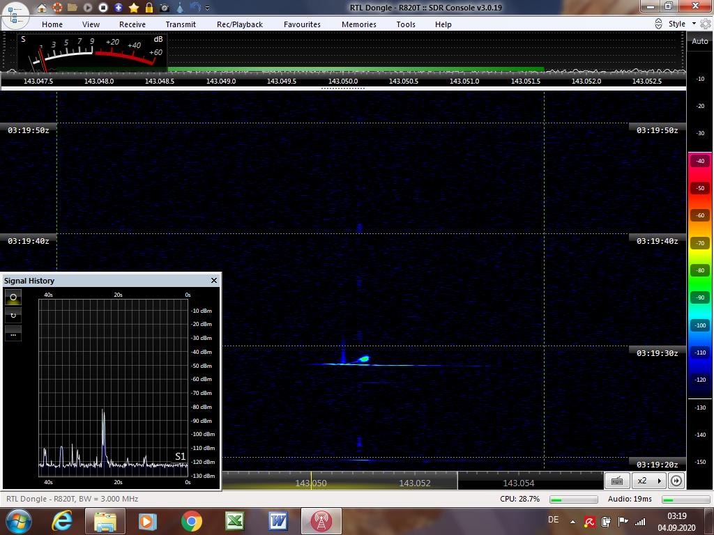

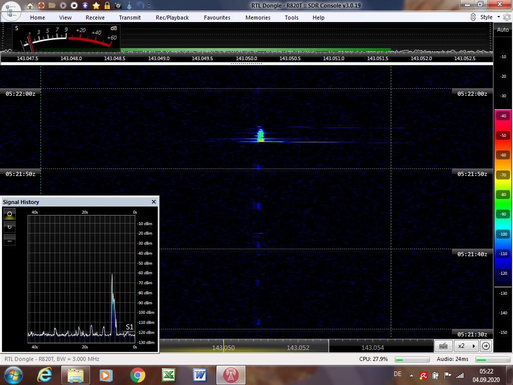

letzte Nacht auch recht ruhig, Kleinzeuch, einige sehr schnelle und ein paar mittlere Einschläge. Nur ganz wenige Raucher.
2 x etwas heftigere Kracher...aber nur "bescheiden"....
Interessant der screenshot um 03:19:52: Zwei Einschläge im Bruchteil einer Sekunde....
LG Eberhard

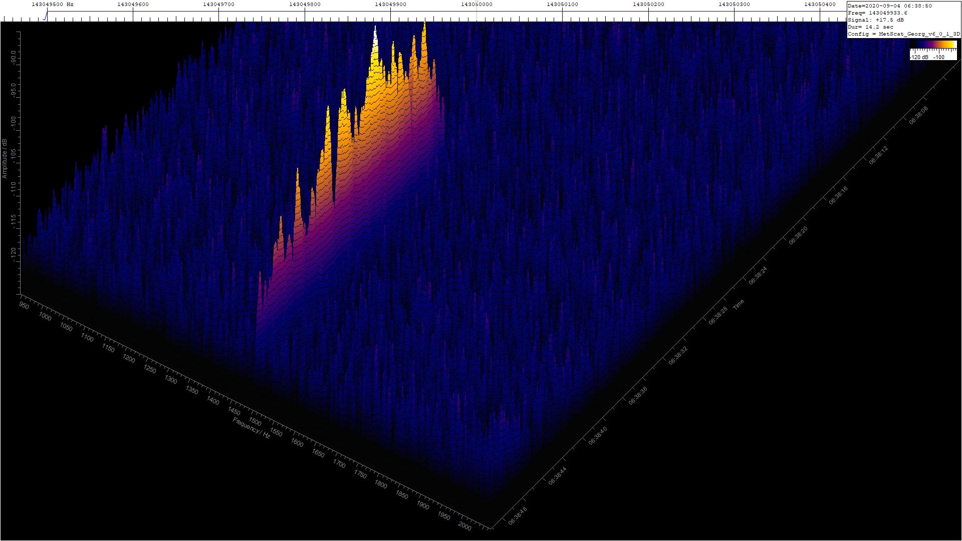

Moin zusammen,
hier mal etwas aus der Rubrik "Öfter mal was Neues". In Spectrum Lab gibt es die Möglichkeit einen 3D Wasserfall anzeigen zu lassen. Aus meiner Sicht werden so die kleinen Ereignisse deutlich besser dargestellt. Auch "Mehrfachtreffer" profitieren davon. Nur die wirklich langen Signale passen so nicht mehr vollständig ins Bild - aber irgendwas ist ja immer ;)
