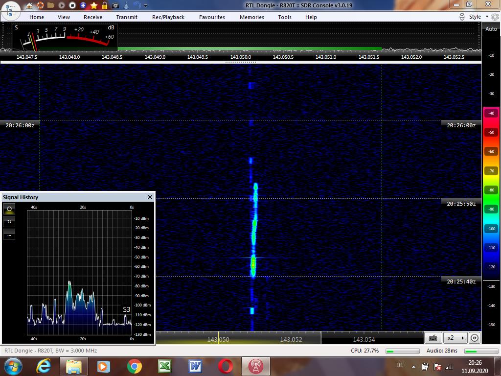

Letzte Nacht war da extrem ruhig....nur ein etwas größerer Einschlag....ansonsten nur Kleinzeuch....
LG Eberhard

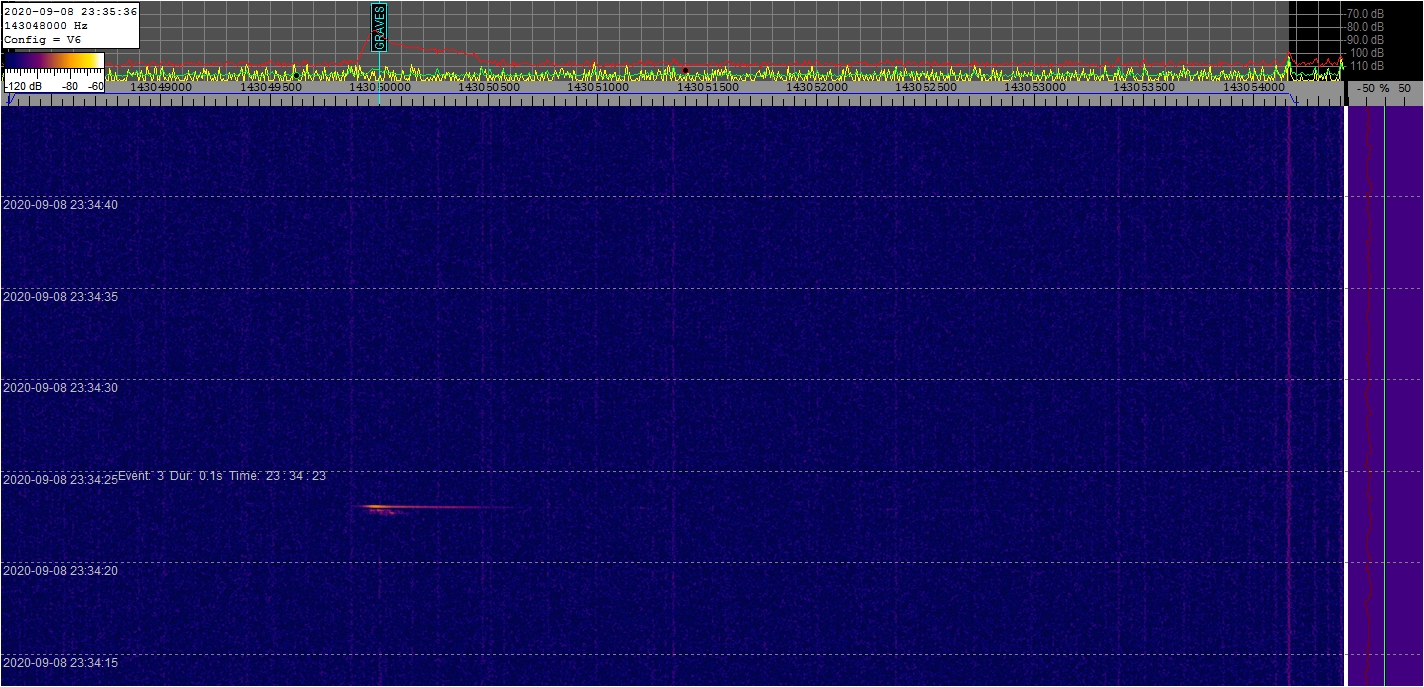

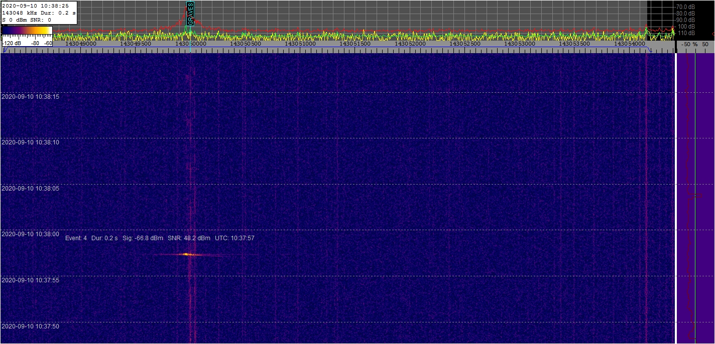

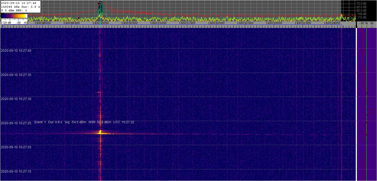

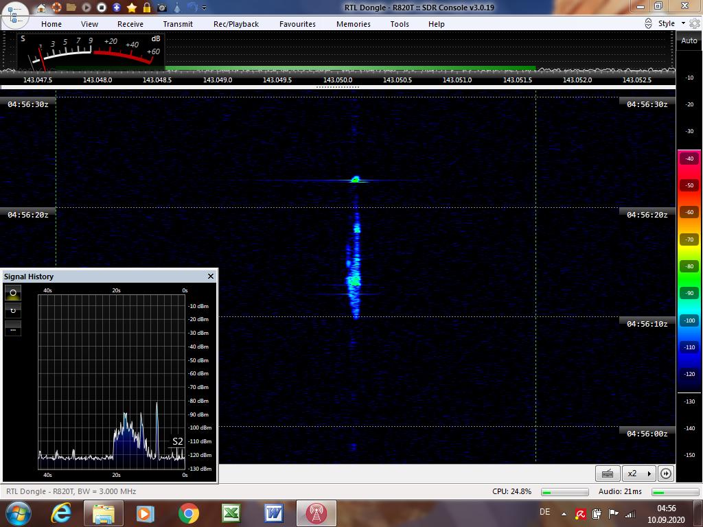

Jou moin,
bin echt häppi, daß das so langsam funzt, wie ich mir das vorstelle, oder besser gesagt, es nähert sich an, sukzessive Approximation :cool:
Mittlerweile bin ich bei 36dB Abstand als Triggerschwelle für ein Event... :oops: da geht einem natürlich einiges an Kleinzeuch durch die Lappen. Ab etwa dieser Größe erwische ich sie dann:
Man genieße den seltenen "Bortle4-Himmel" in dieser Aufnahme....
aber dann kommt eben auch sowas mit durch:
schaut man sich die Signalhistorie an, wird klar, daß es die kleinen Krümel schwer haben, sich im Schrapp zu behaupten:
Für ein "Best of" reicht das immer, aber wenn man Häufigkeiten zählen möchte, wirds doof, da gibts viel Schwund und die Fehlerbalken wachsen... :rolleyes:
So, an der Ausgabemeldung aufm Diagramm muß noch was passieren, das geht noch schöner. Das Plotfenster (Historie) hätt ich gerne noch eingebunden...
Oh, grad nochn Steinchen reingekommen:
MG Okke

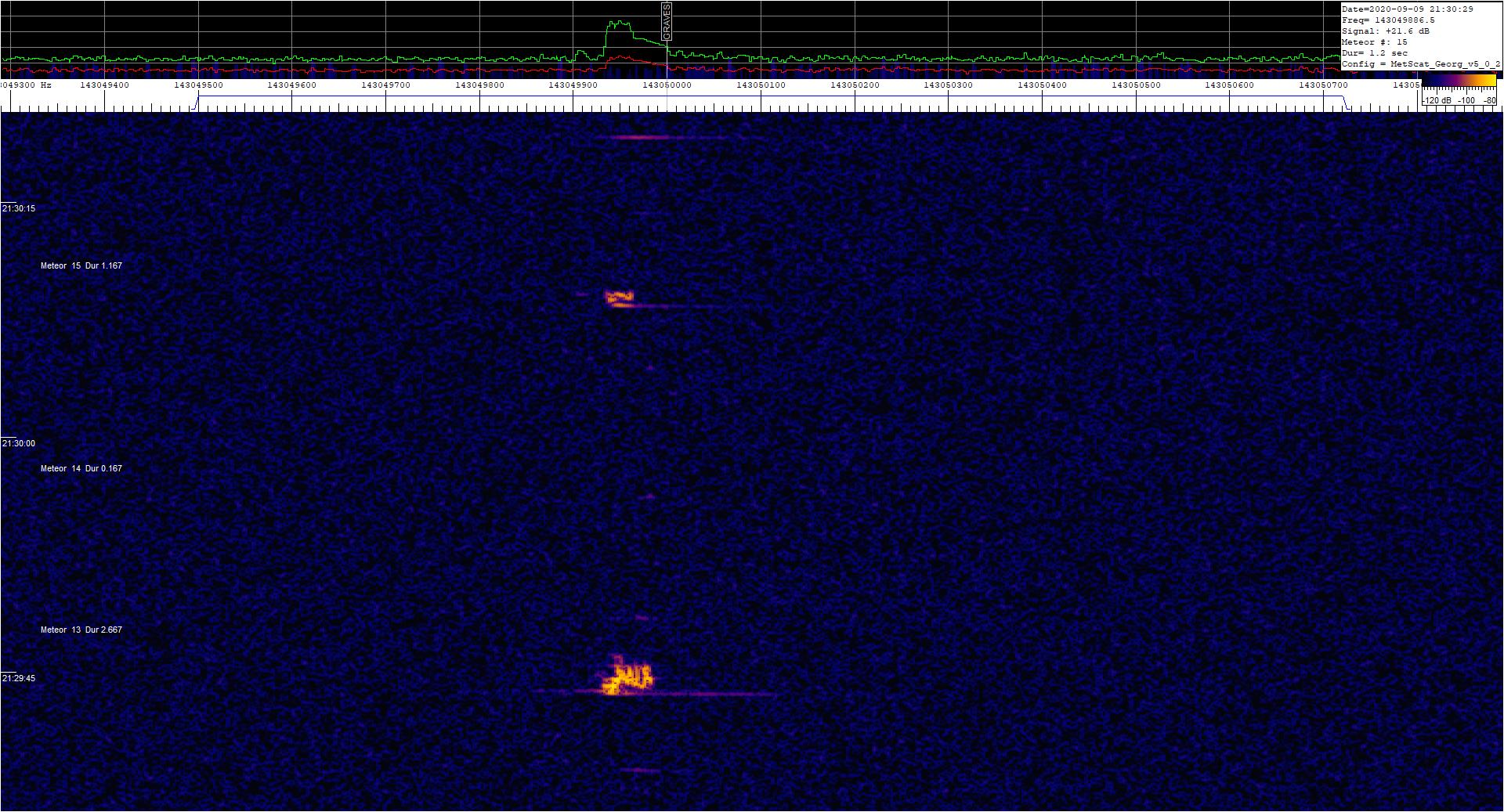

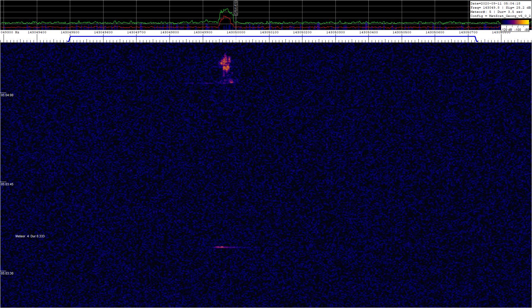

Sooo, meine Herren,

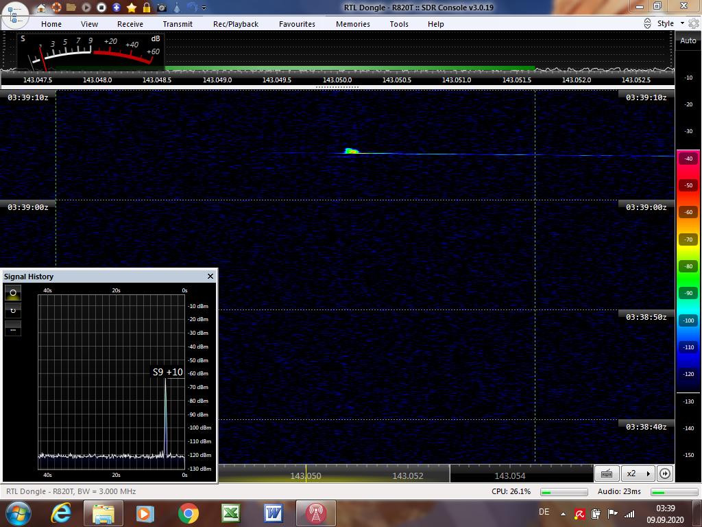

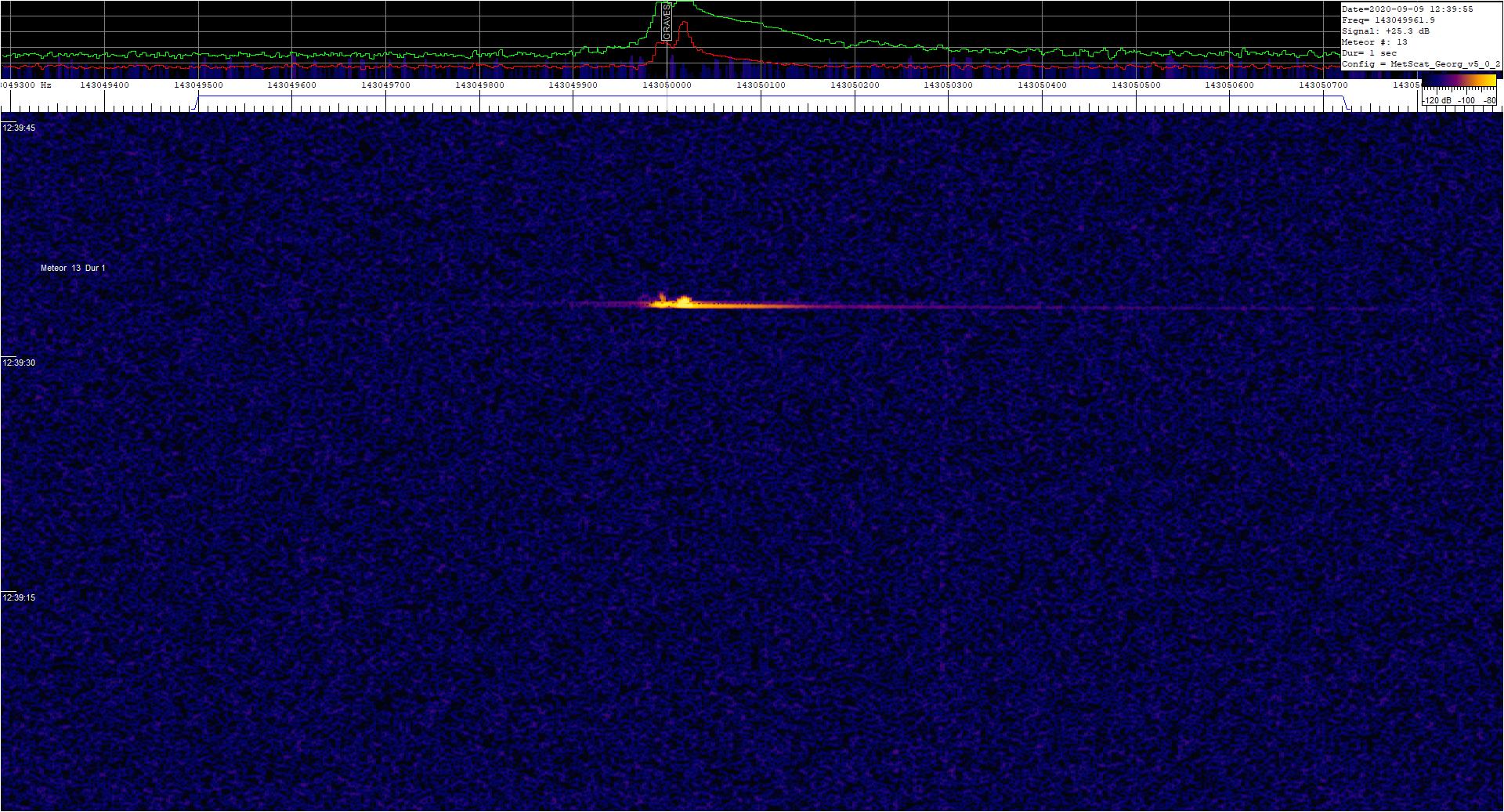

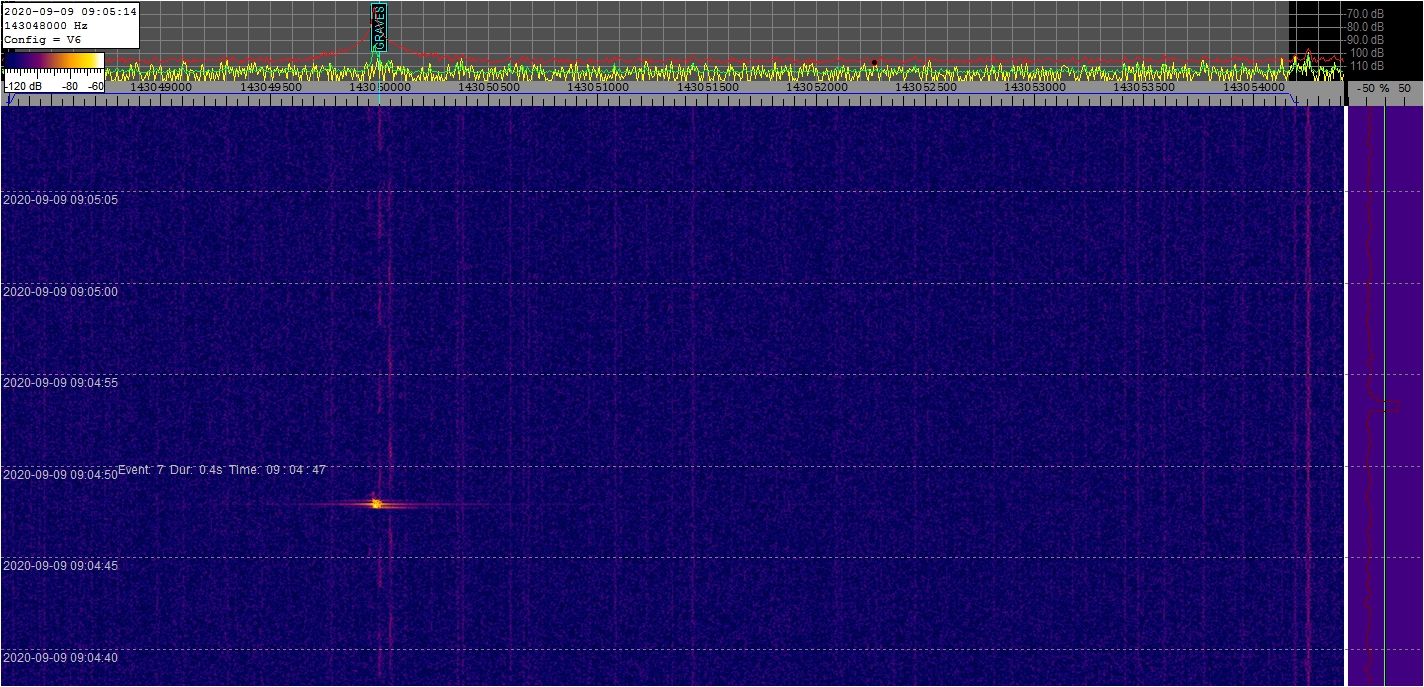

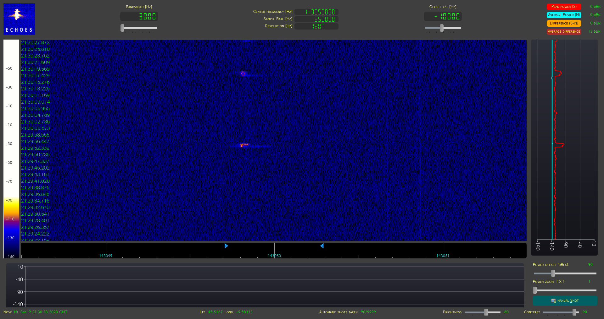

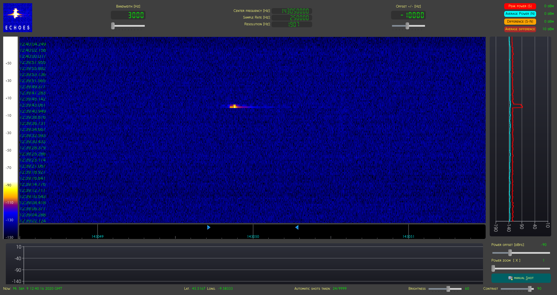

auch hier mal wieder etwas neues: Echoes.
Eine speziell für die Meteorbeobachtung geschriebene Software, die zwar noch in der Entwicklung steckt, aber wirklich hoffen lässt. Insbesondere das automatische Loggen der Events auf verschiedenste Arten klingt wirklich gut.
Bei mir zunächst auf dem Raspberry, es gibt aber wohl auch eine Windows Version. Es läuft noch nicht so wie ich es mir vorstelle und die Screenshots sind nicht so schön wie mit SpecLab, aber das ist verkraftbar, wenn man bedenkt, dass ein 40.- Euro Rechenknecht ausreicht:
Echoes:
SpecLab:
Ein Krümelmonster(chen) zerbröselt:
Die Wertangaben passen jetzt. Außer bei der Frequenz, da ist die Linie rechts drin... :unsure: da paßt der Zeitpunkt der Messwertauslesung wohl nicht.... muß ich nochmal bei, manchmal paßts, manchmal nicht, hmm...
Es könnten sogar 3 Fragmente sein, oder?
MG Okke

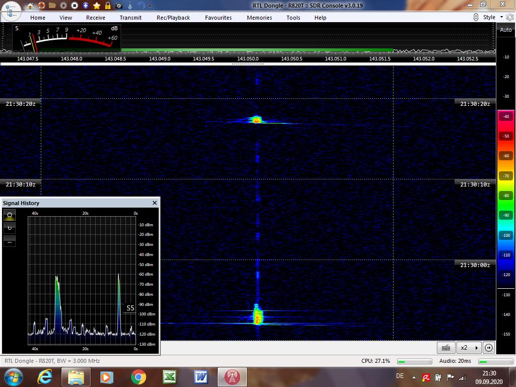

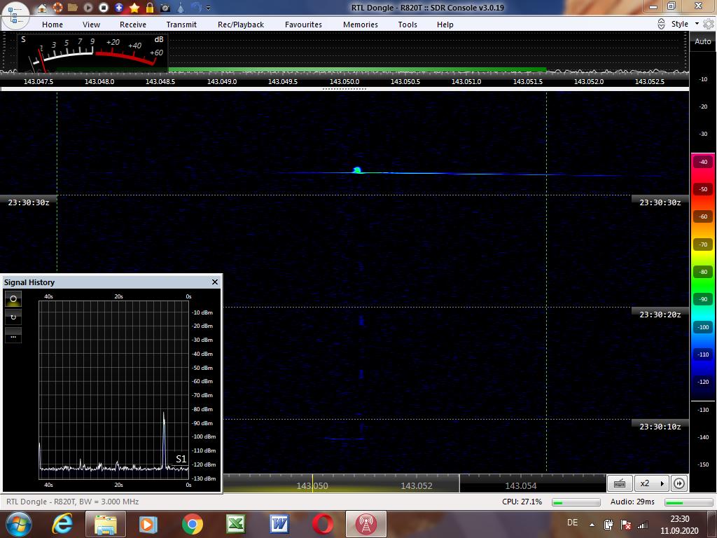

letzte Nacht auch ein spärlicher Mix aus Kleinzeug und schnellen, aber auch ein paar mittlere Einschläge der etwas "gehobenen" Klasse.
Gestern Abend um 21:30 UTC dann ein Doppelschlag...das wars aber dann auch....
LG Eberhard

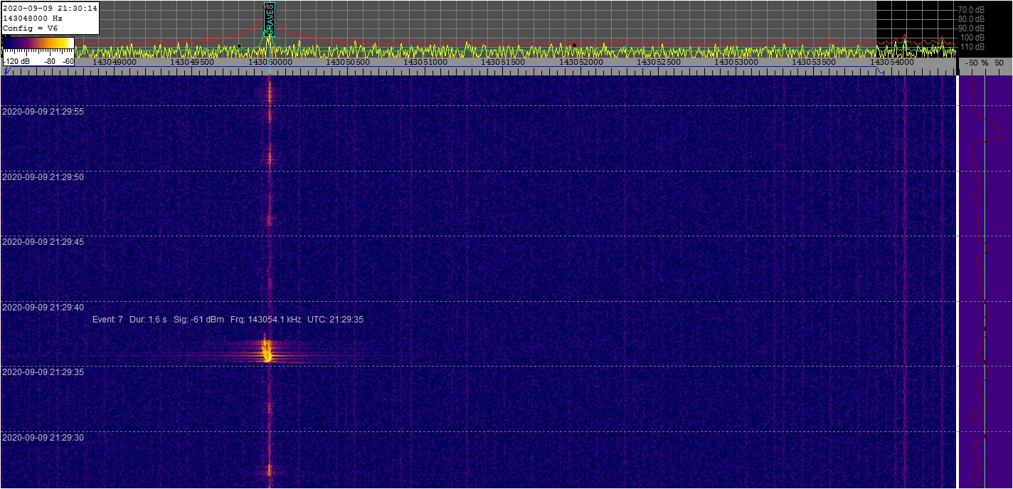

Oh, die weiteren Treffer des 2130ers habsch nicht, dafür schönen Schrapp...

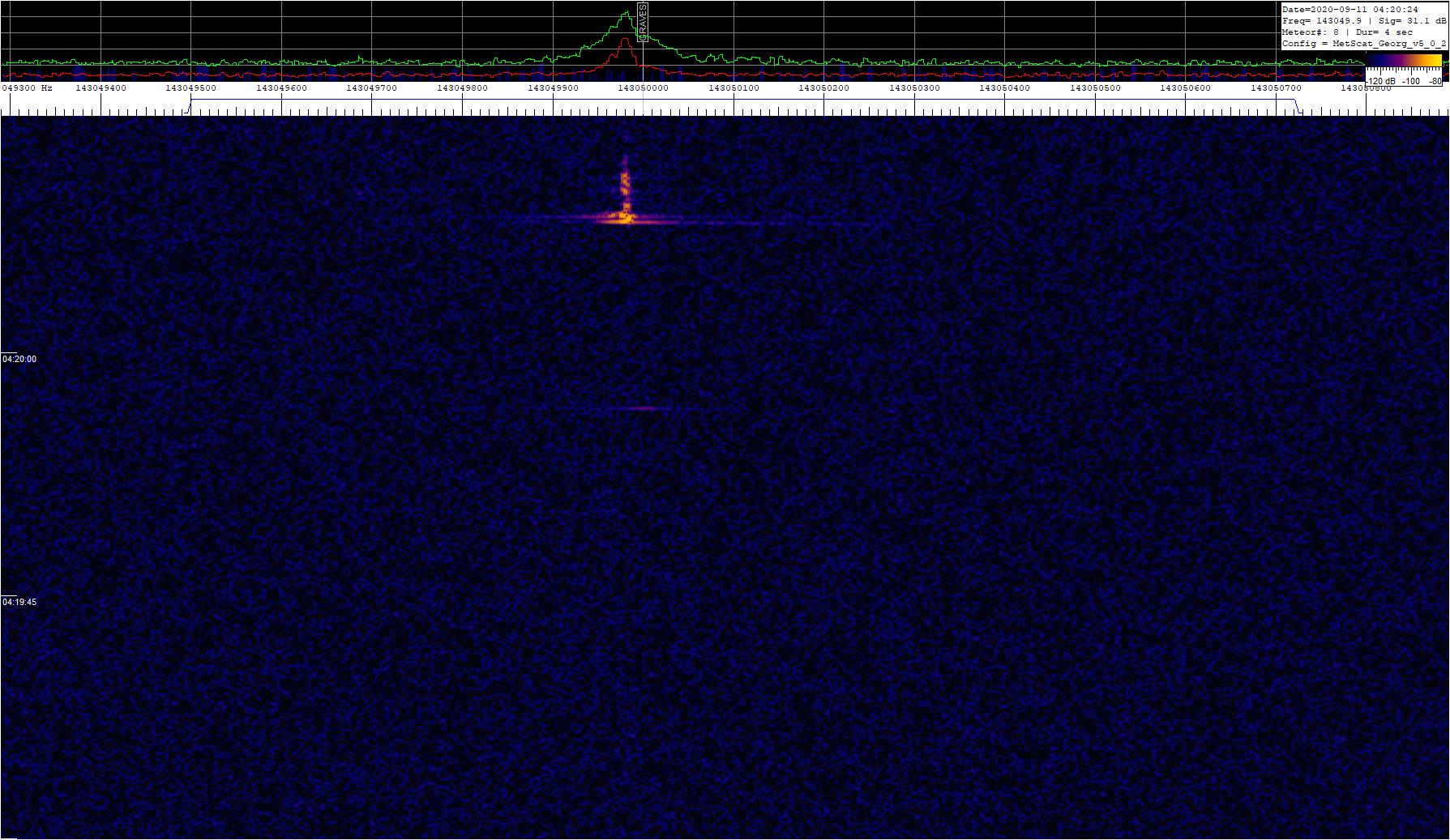

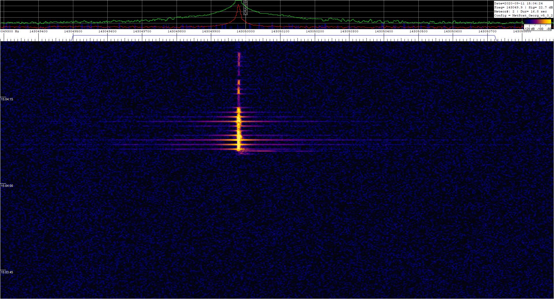

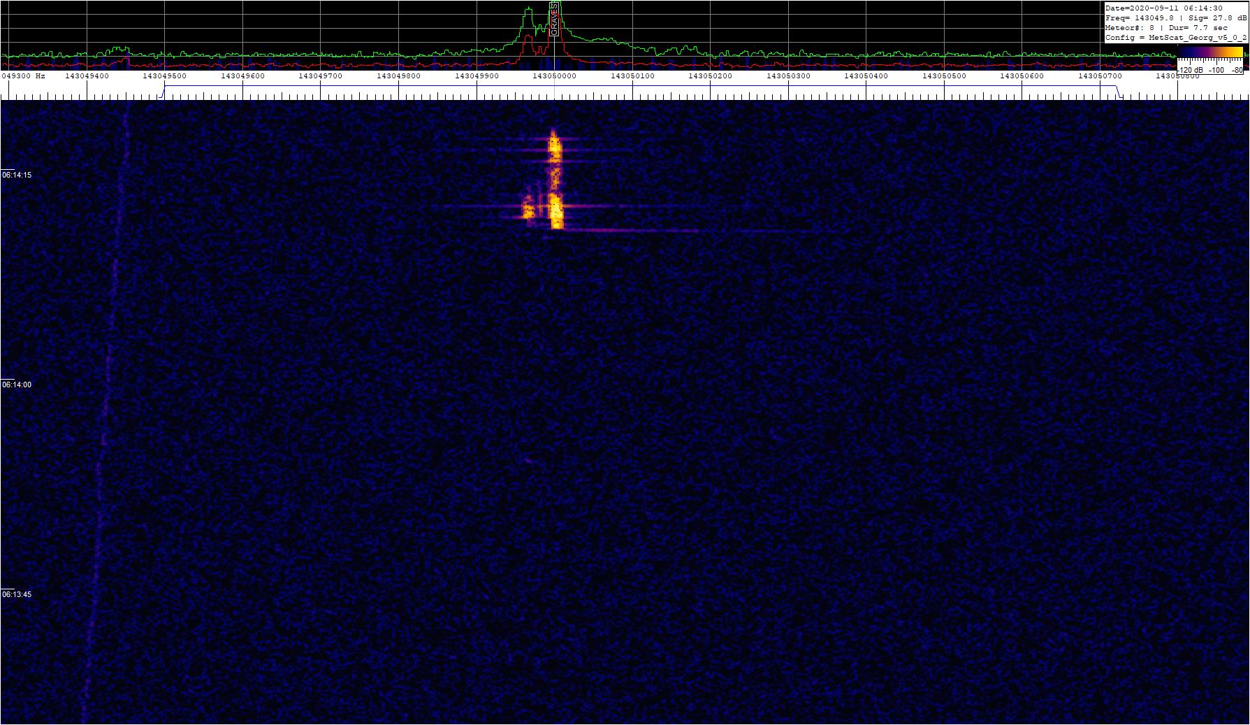

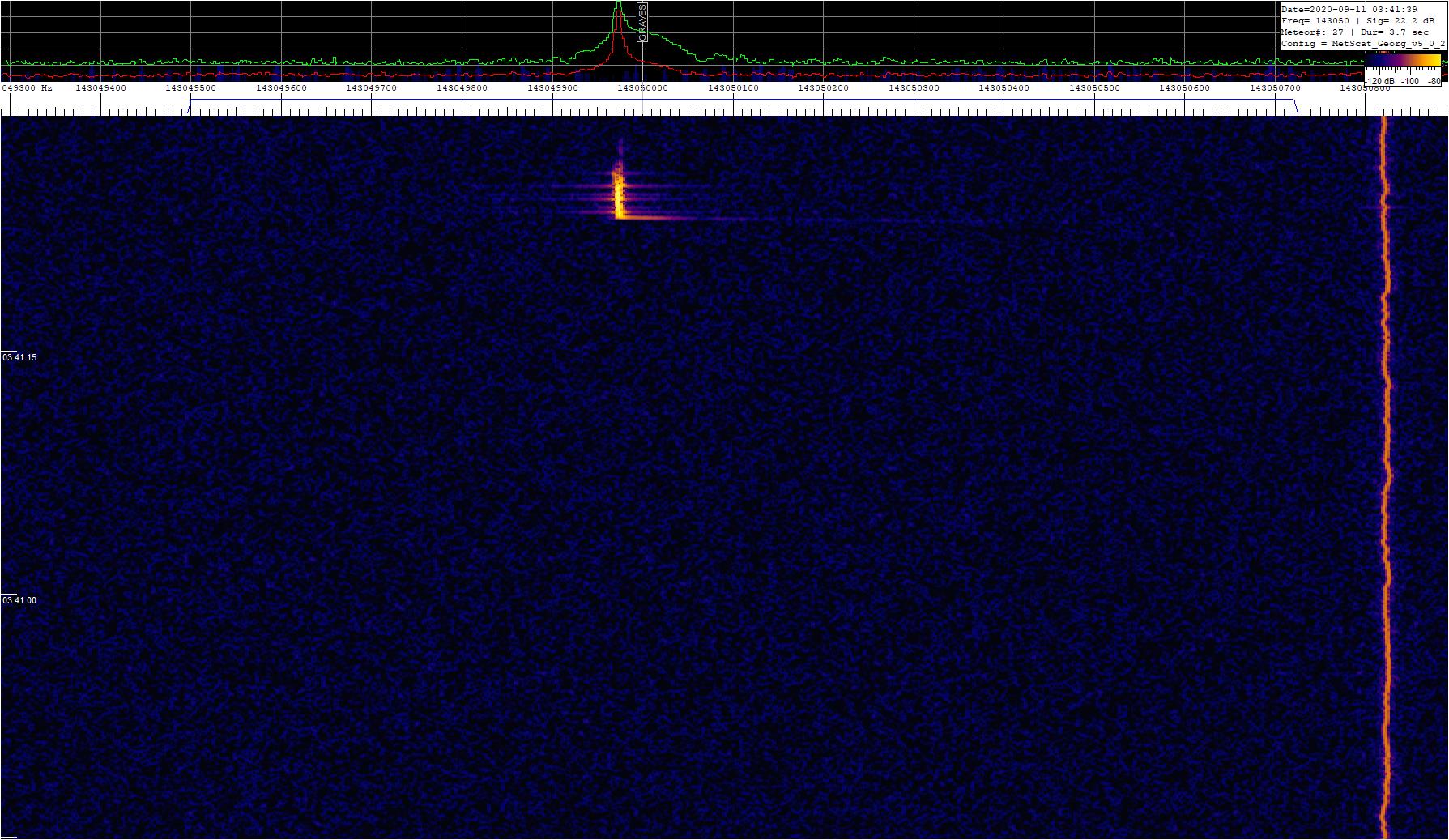

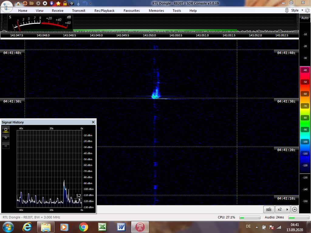

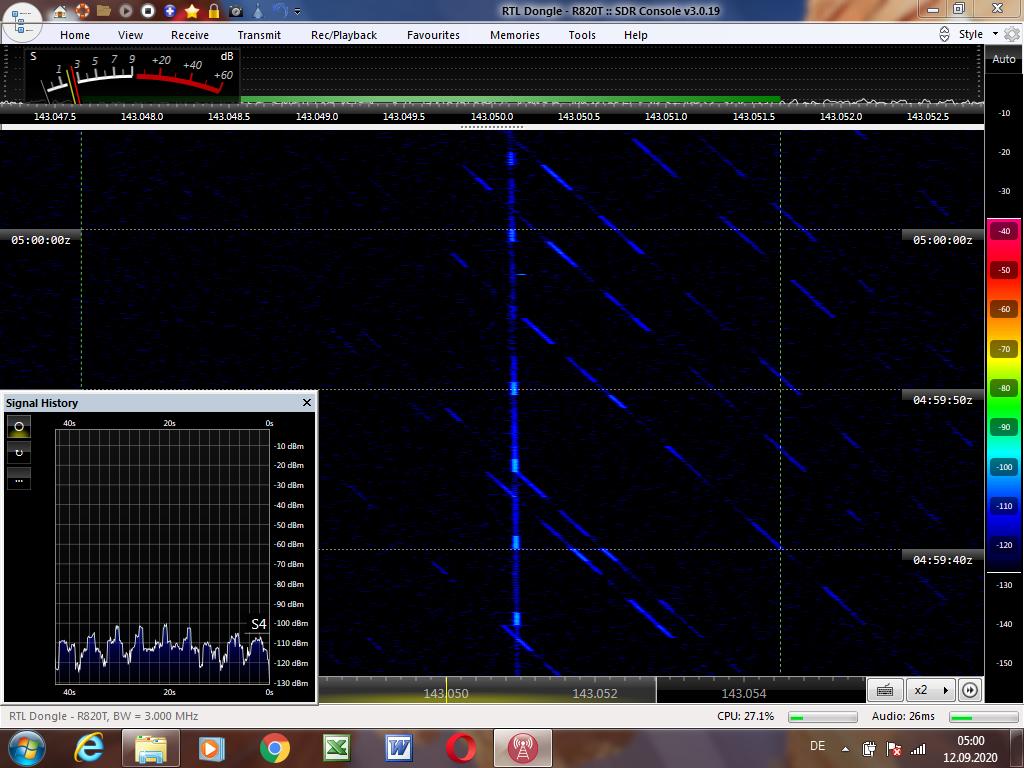

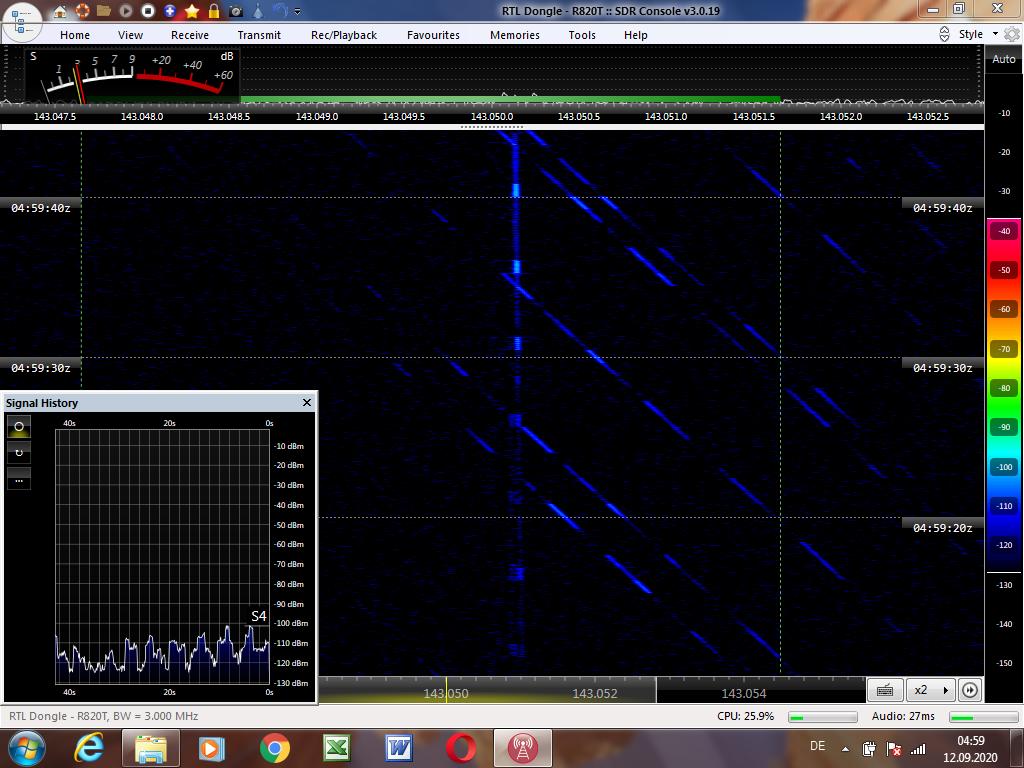

letzte Nacht war ein deutlich höheres Aufkommen an schnellen - sehr schnellen Meteörs...aber alles klein - mittel. Ein paar mittlere Einschläge gab es auch, aber kein richtiger Kracher.
Elon Murks muss wieder ne neue Ladung Blechbüchsen hochgeschossen haben....siehe screenshots um 05:00...
LG Eberhard

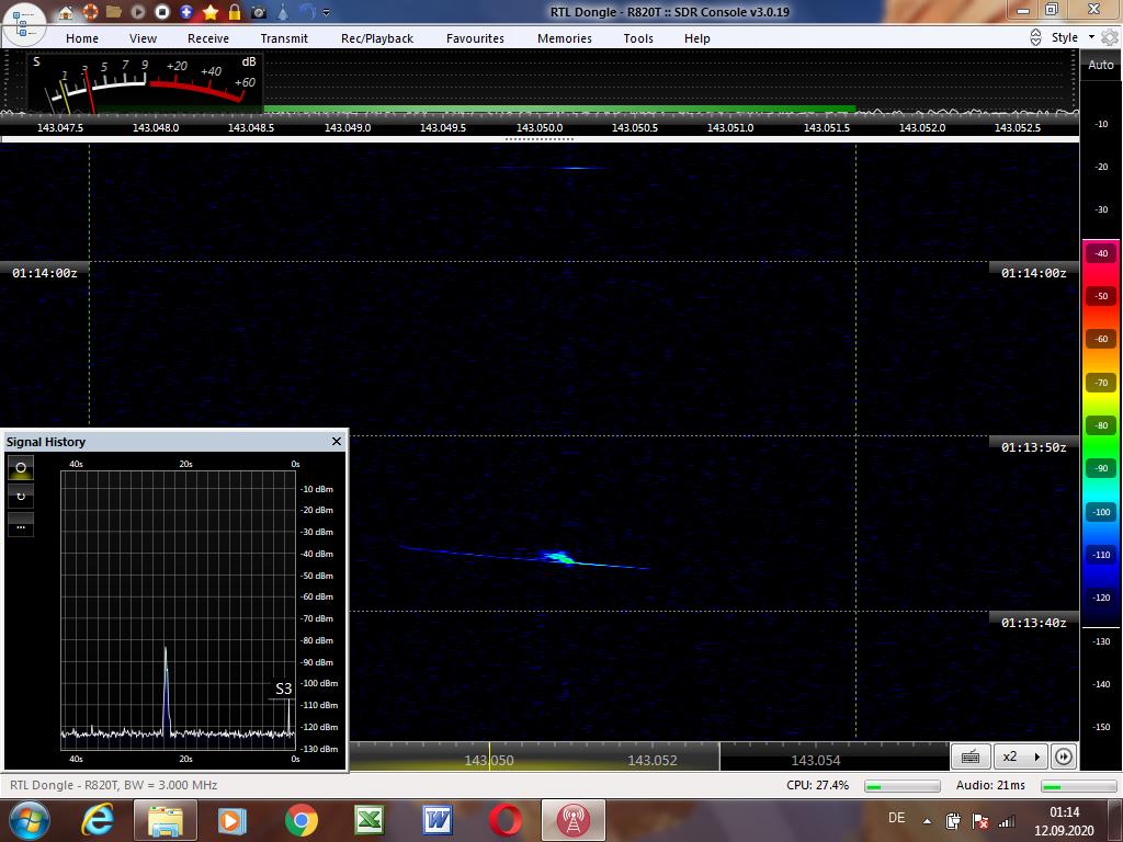

Neenee, automatisch noch nicht, wobei, jetzt wo du's erwähnst fällt mir eine Möglichkeit ein, die man mal versuchen könnte. Im Prinzip müßte das ja gehen, die Anfangs- und Endzeiten des Meteorsignals sind ja vorhanden.
Mit irfan geht das ruckzuck: Bereich ausschnippeln, in einer neuen Instanz einfügen, das näxte Event ausschnippeln und mit Bearbeiten-->Spezielles Einfügen-->unten anfügen dazukopieren, voilà! :)
(irfan ist für solche Aktionen IMHO das beste und gleichzeitig schnellste Programm, "wo gibt")
MG Okke
Alles klar, danke für die Info. Da ich irfan aber auch so gar nicht mag, muss ich mir da etwas anderes überlegen. Geht sicher auch mit Photoshop - als Aktion.
Noch interessanter wäre aber so ein Bild direkt aus SL zu erzeugen. Generell finde ich die Idee klasse, z.B. die jeweils letzte Nacht so zusammen zu fassen :y: :y: :y:

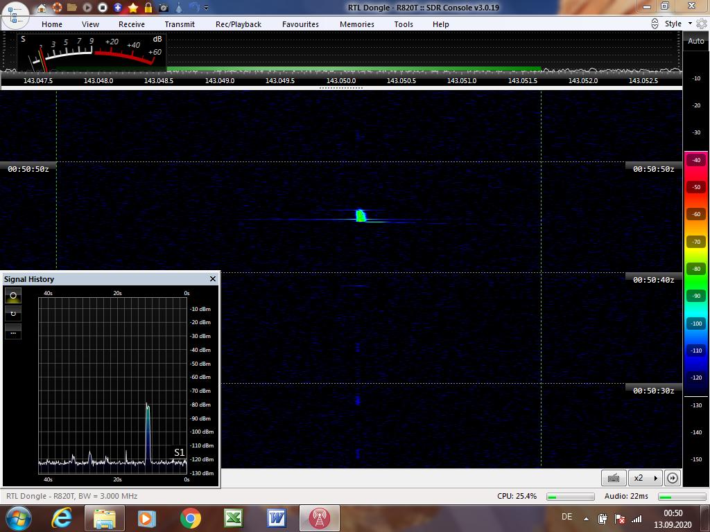

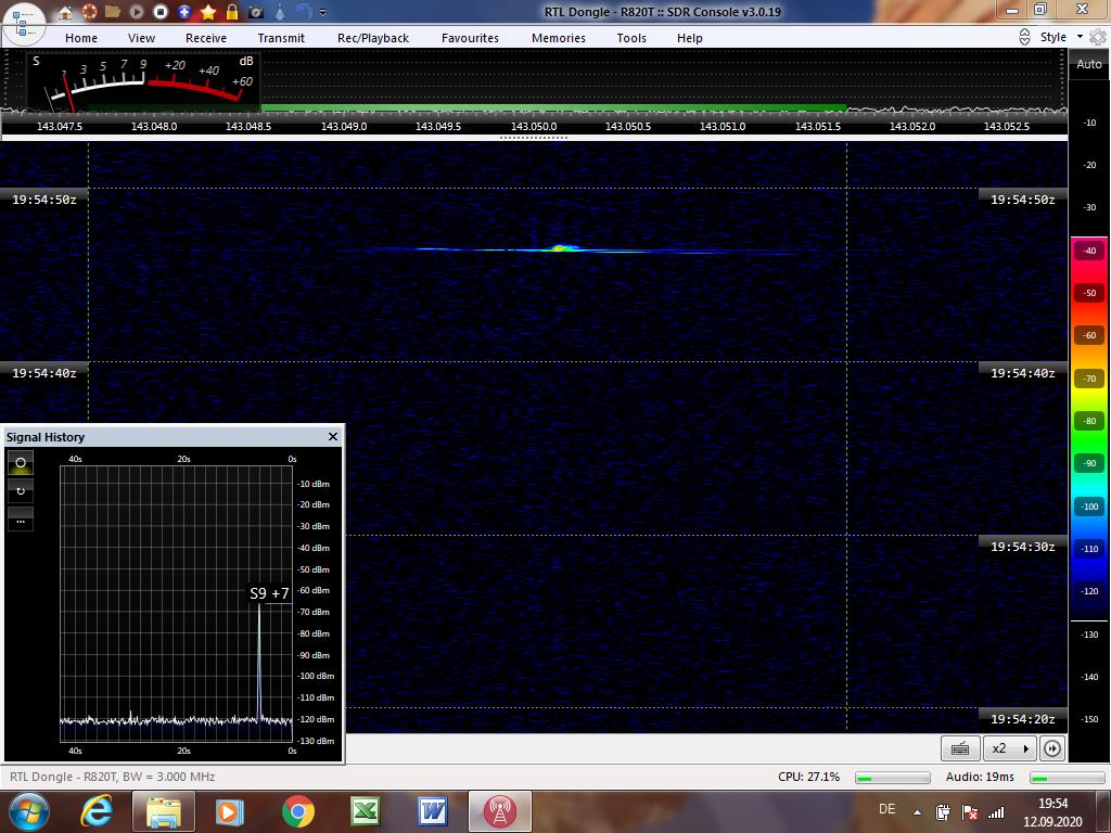

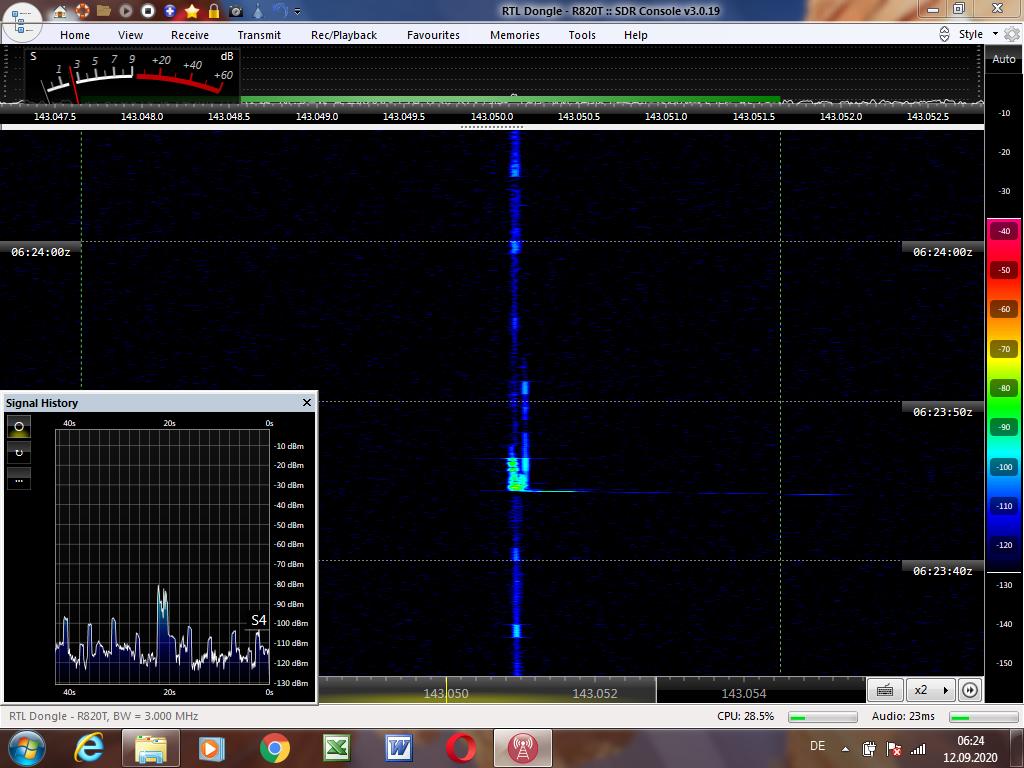

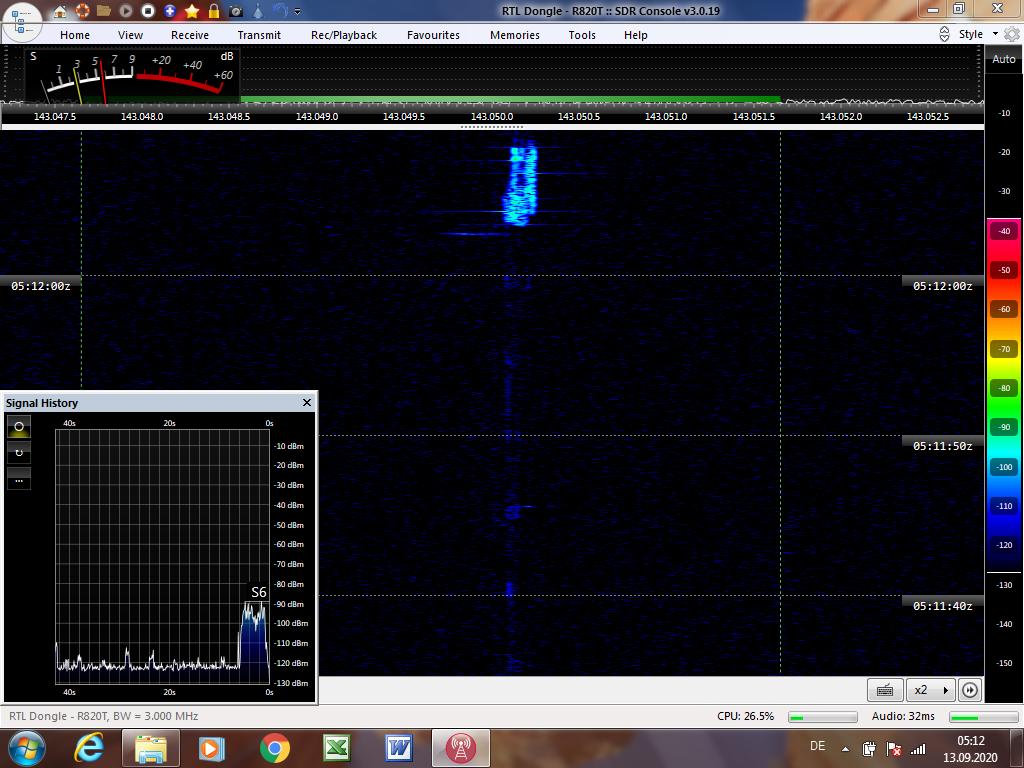

letzte Nacht keine größeren Einschläge, etwas Kleinzeug, eine Schippe voll Raser, ein paar mittlerer Knaller...und ein paar wenige Raucher....Beispiele angehängt..... LG Eberhard

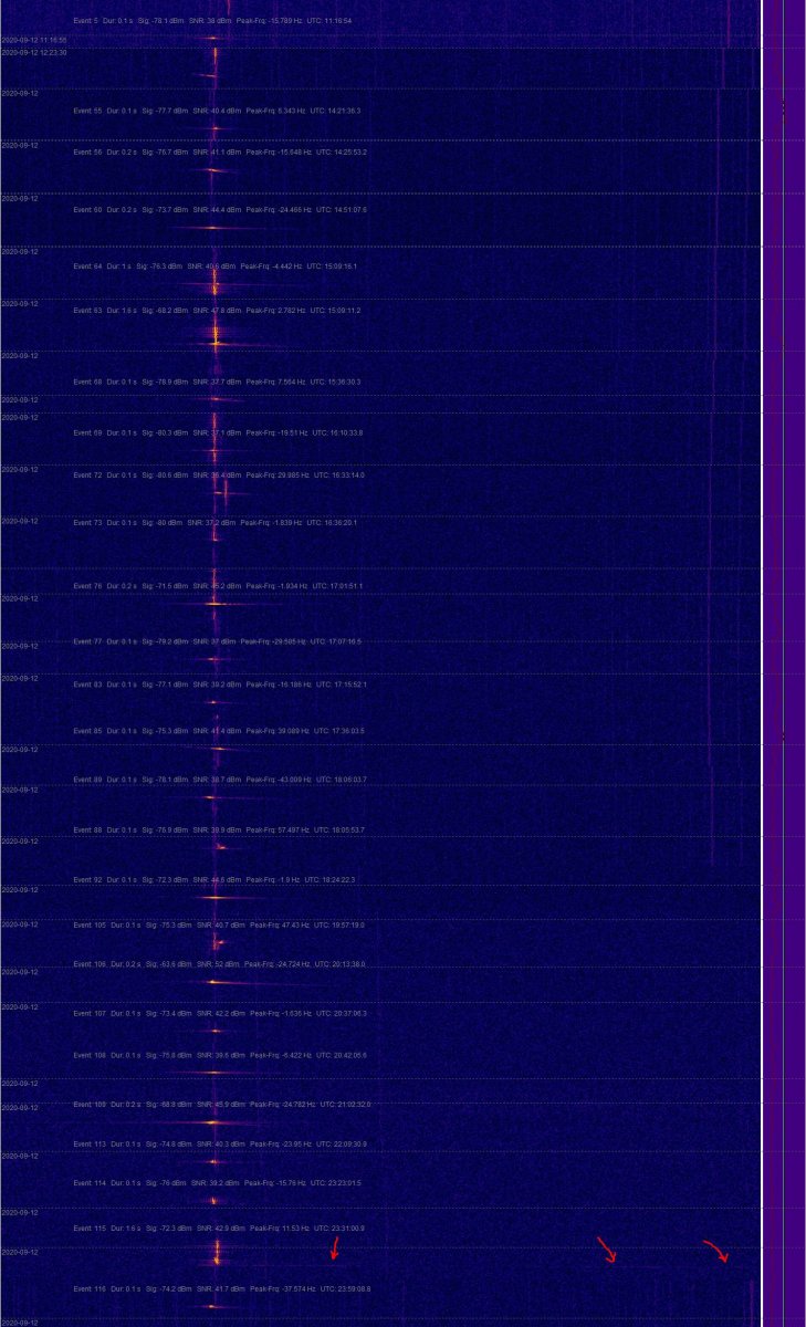

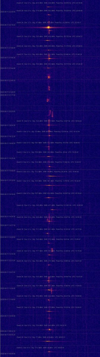

Da ich leider mein "Atömle" noch nicht be-Zadig-en konnte, es will mir einfach nicht gelingen :(, gibts nur ne Event-Tapete bis 2Uhr morgens (oder so). Schade, denn ab da gehts ja eigtl erst richtig los... However, im Wesentlichen nur "saure Gürkchen" ?
Tapete:
der vorletzte da unten hatte es ja mal ganz schön eilig! :oops:
MG Okke

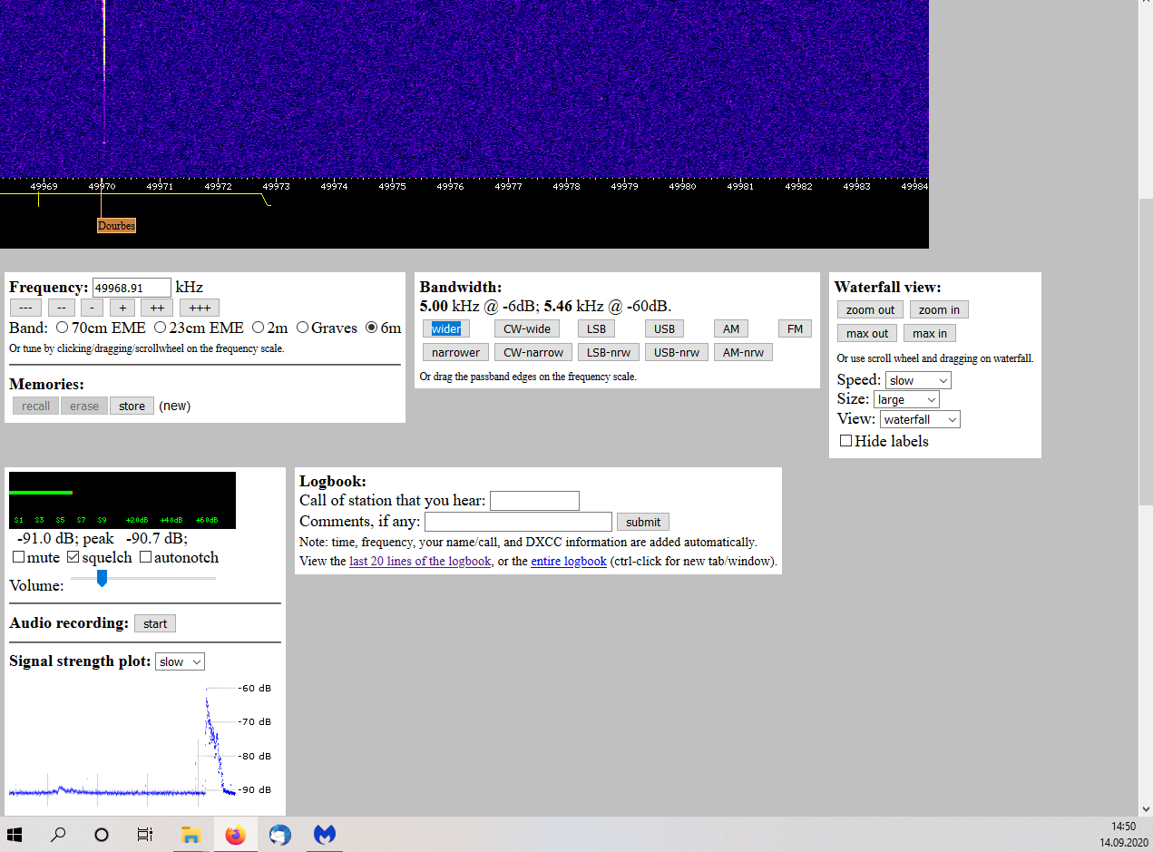

Guten Morgen,
ich war gestern Abend draußen im Liegestuhl. Der Himmel war relativ gut.
Ich hab mich gefragt, ob die Sternschnuppen von Graves auch optisch von hier aus erfasst werden können. Ich schätze mal, die Echos sind geografisch gesehen irgendwo über der Biskaya, den Pyrenäen, dem nordwestlichen Mittelmeer und den Alpen. Das wird nicht allzuweit über dem Horizont sein und die festbeleuchtete Raffinerie Karlsruhe ca. 15 km im Süden machts auch nicht besser.
Gruß Thomas

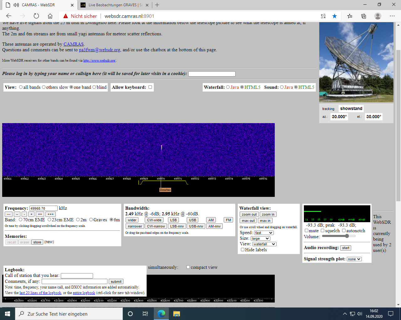

@ Thomas 511: Das ist ja umwerfend....ich hatte BRAMS bisher mit meinem Amateurfunkequipment abgehört....aber Totenstille.... BRAMS sendet aber auch "nur" mit 100 Watt....umfasst aber den Zenitbereich...wenn ich das noch richtig in Erinnerung habe.
Um da etwas mehr über die Trefferquote CAMRAS/BRAMS herauszufinden: Wir sollten uns aufteilen...sprich nicht jeder über
CAMRAS auf GRAVES gehen, sondern auch der ein oder andere regelmäßig über CAMRAS auch BRAMS abhören.... ???
LG Eberhard
Hey.....das haut ja einem "älteren Herrn mit wenich Haaren auf'm Kopp" noch den letzten Flaum aus der Schädeldecke.....
Aufgrund von Thomas 511 BRAMS-Post habe ich auch mal beim CARMAS auf BRAMS eingestellt...man glaubt es kaum, aber dort pfeift es auch recht munter.....Habe BRAMS bisher völlig ausgeblendet....das muß revidiert werden....wie auch immer....
