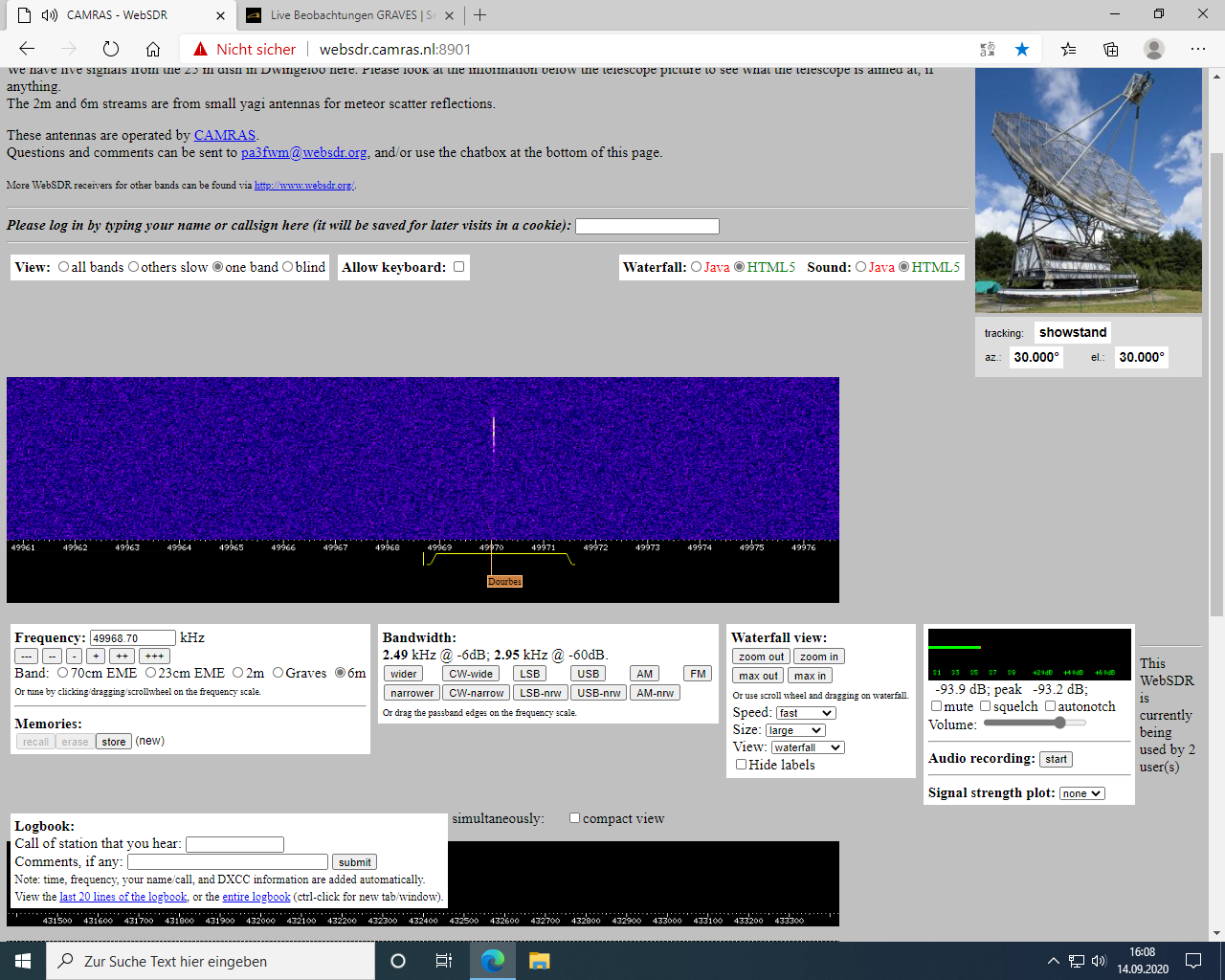

...habe mal den Amateurfunkttransceiver auf BRAMS gestellt und die Antenne nach Belgien gedreht....diesen Brummer konnte ich auch im AFu hören....
Na toll, jetzt muss ich die Daten für die Moxon Atenne für BRAMS doch wieder raus suchen. Irgendwie hat man hier nie seine Ruhe :giggle: :p:LOL:
Aber für mich vielleicht eine Möglichkeit die BW Störsignale zu umgehen :unsure:

"Y-Reisen" ist im 6 m Band noch sehr aktiv...daher haben wir Amateurfunker in D'land nur sehr eingeschränkt Möglichkeiten auf 50 MHz. In anderen Ländern ist das anders.
Einen neuen Thread für BRAMS macht Sinn - wenn mehr regelmäßig beobachtet wird.

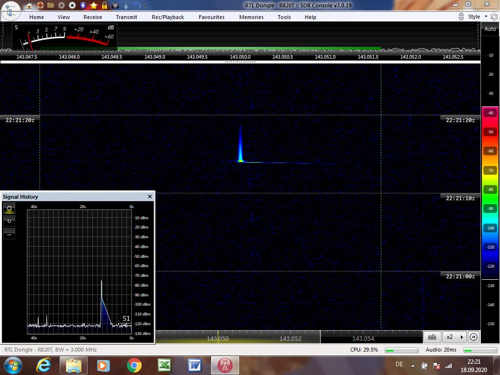

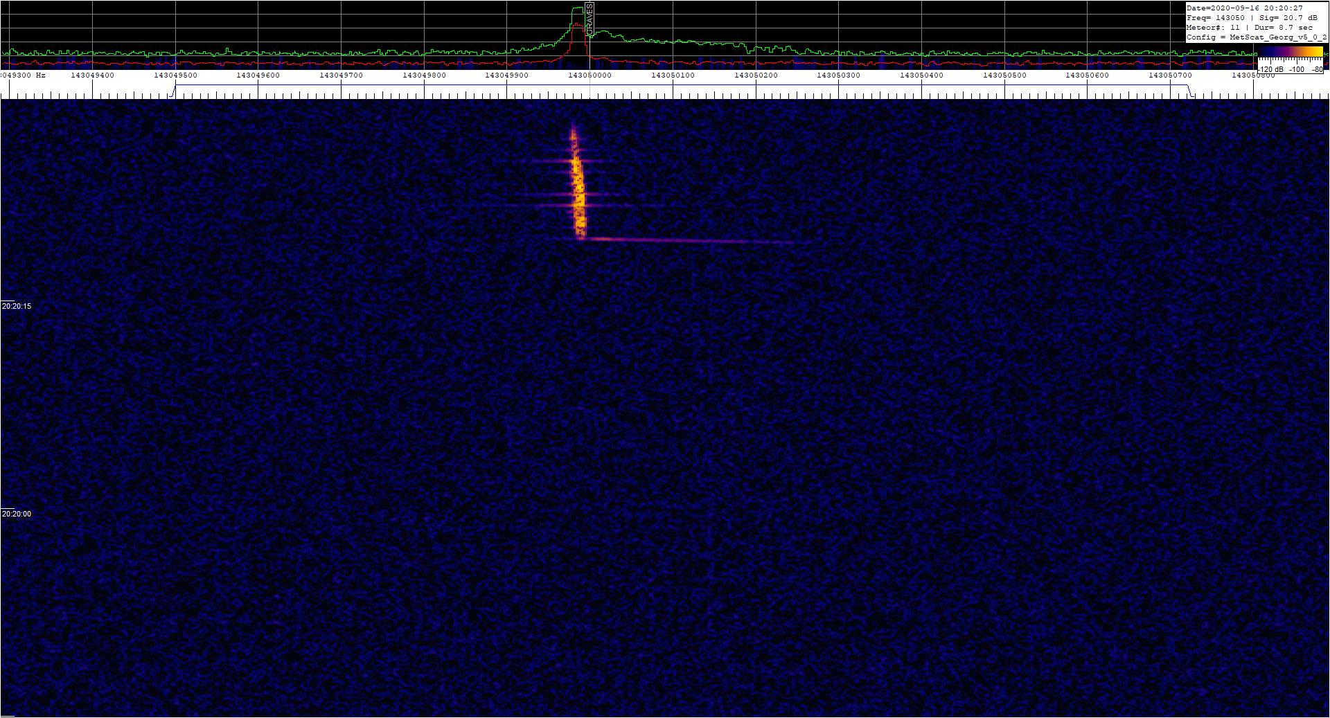

Ein netter Geselle:
Endlich mal was G'scheits, mir gefällt die hohe Auflösung von SpectrumLab, man sieht wunderbar die einzelnen Fragmente :cool:
MG Okke

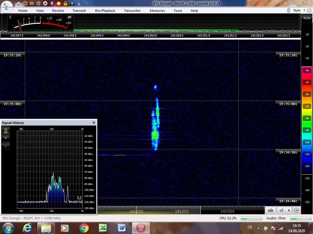

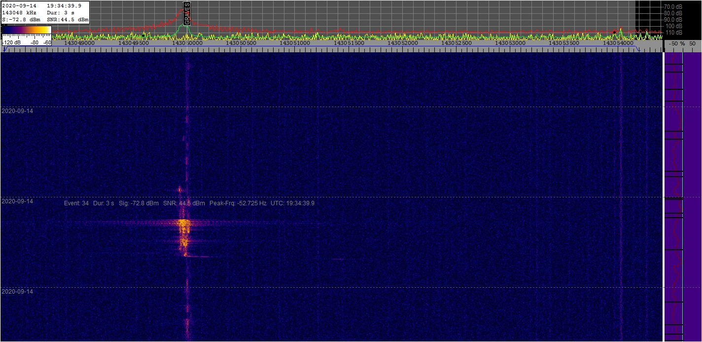

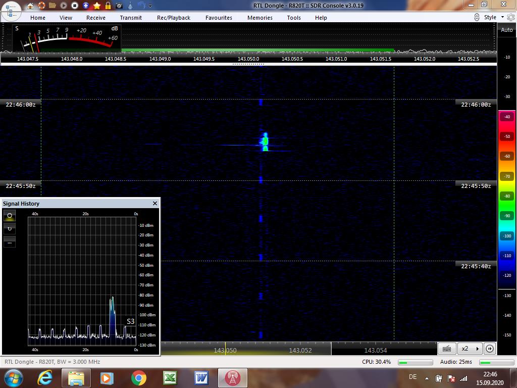

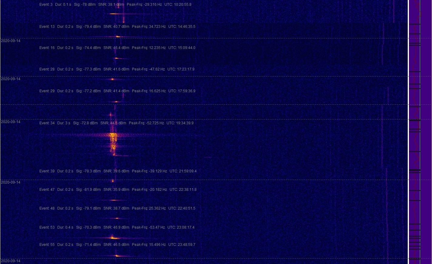

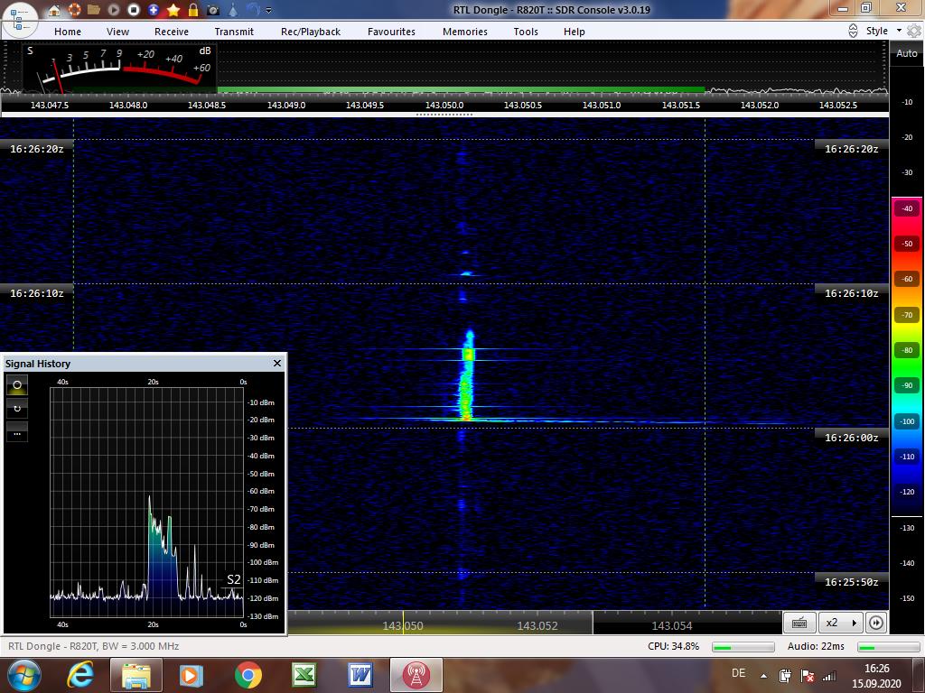

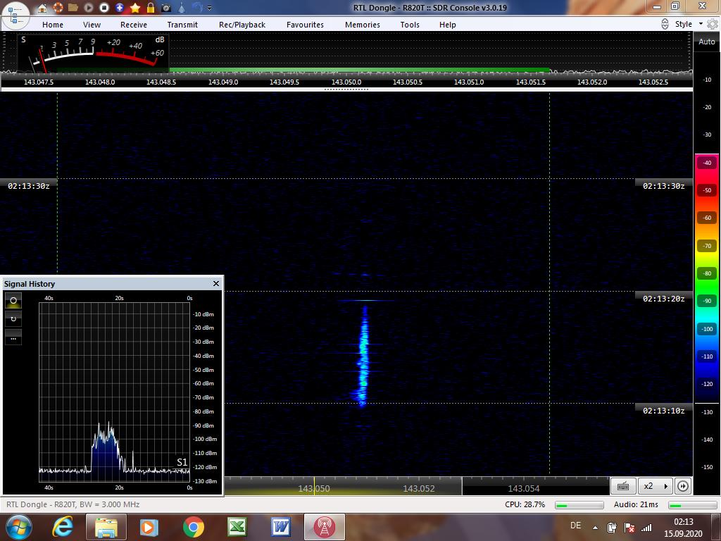

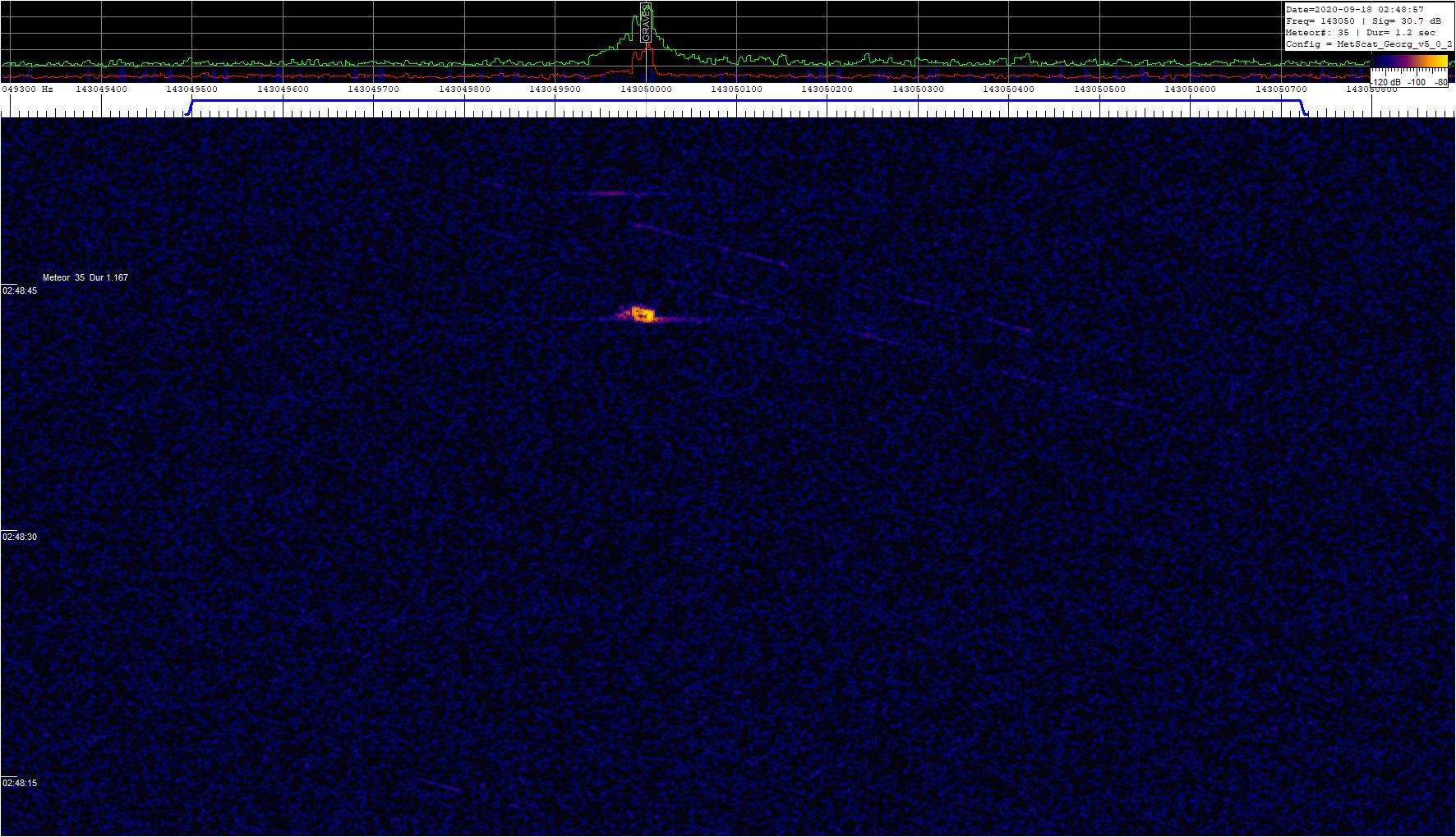

letzte Nacht (fast) das Übliche: Etwas Kleinzeug, ein paar Raser, ein paar kleine Raucher und ein paar mittlere Einschläge....
Gott sei Dank gabs auch mal wieder etwas deftigere Kost:

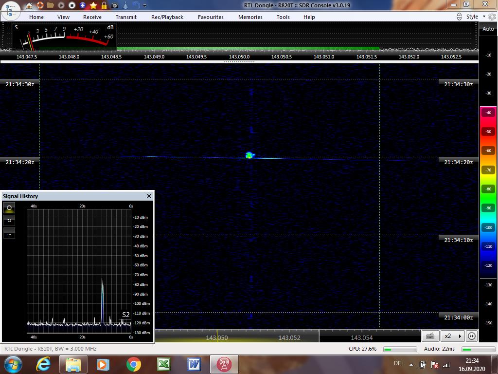

Um 19:34 gestern Abend und einen 10 sek. Raucher heute Morgen um 02:13. Das wars aber auch schon...
LG Eberhard

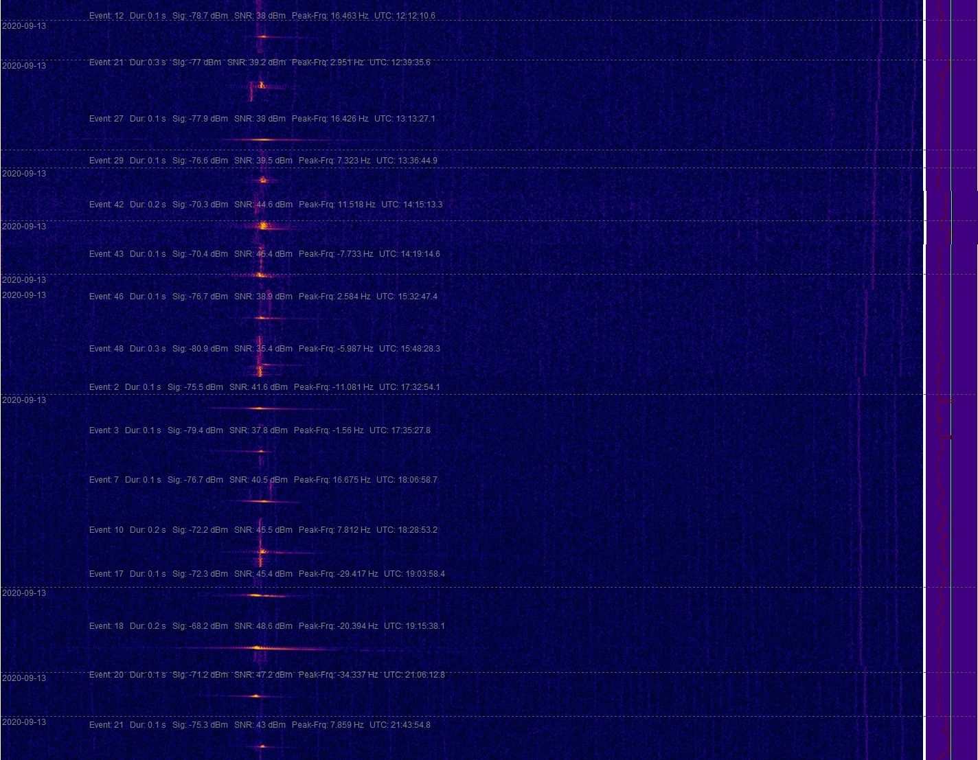

Moinmoin,

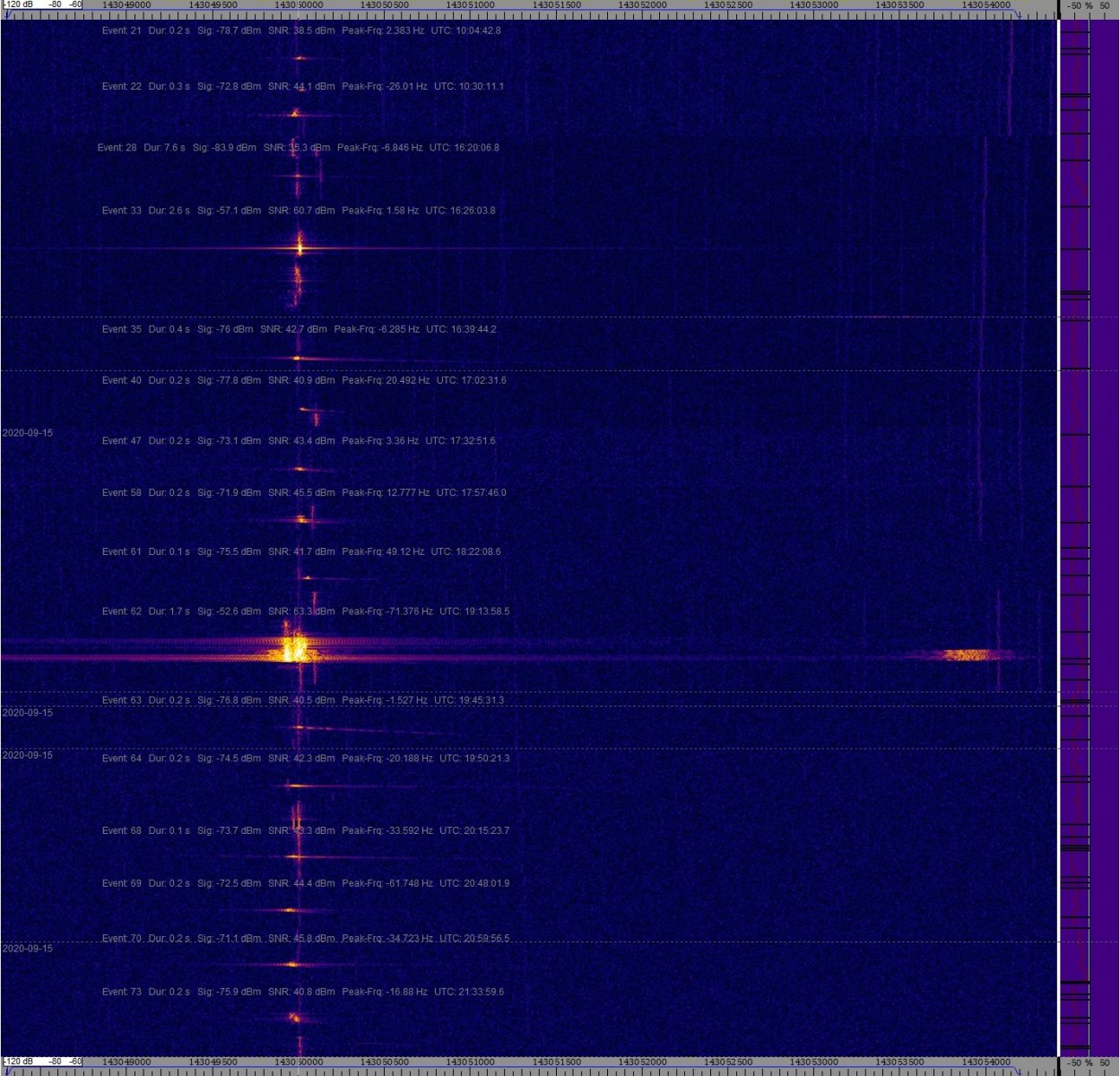

noch ein Nachtrach vom 13., eine Tapete voller Krümel:
und die Sammeltapete von gestern mit dem Wonneproppen von 19:43 (UTC):
MG Okke

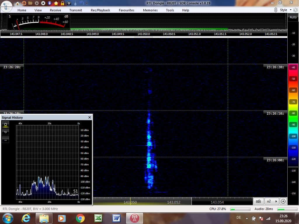

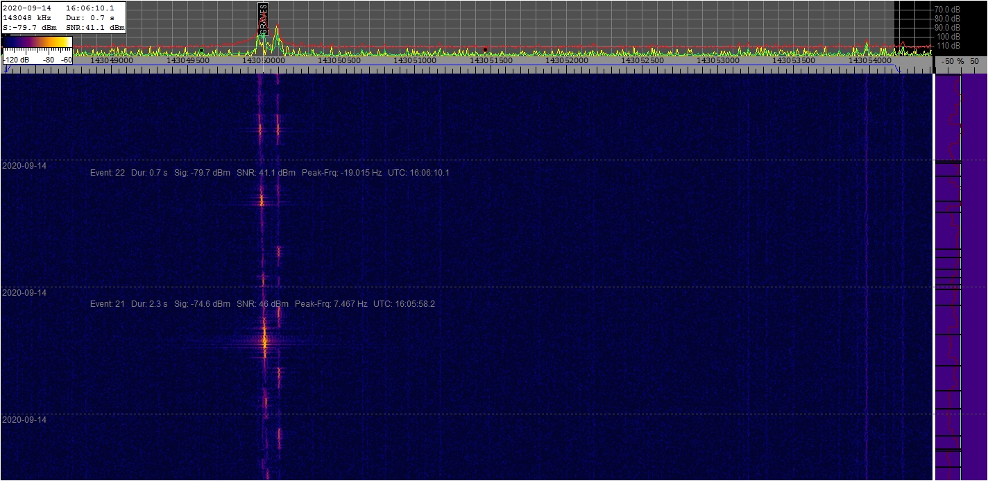

letzte Nacht etwas angehobenen Aktivität. Eindeutig in der Überzahl waren mal wieder die schnellen Raser, davon gabs reichlich. Ein paar Raucher und ein paar mittlere Einschläge.
Etwas größere Knaller gabs dann auch noch...siehe Anhänge.
LG Eberhard

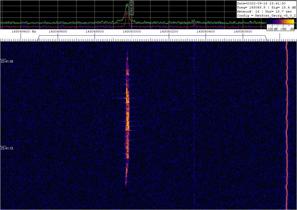

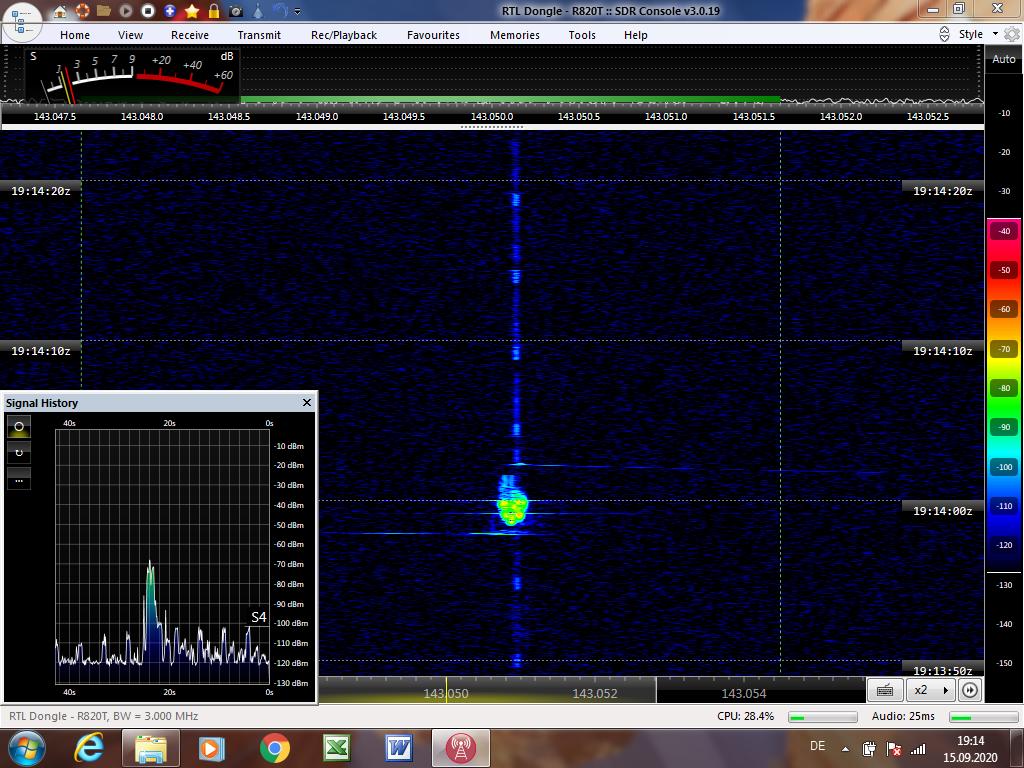

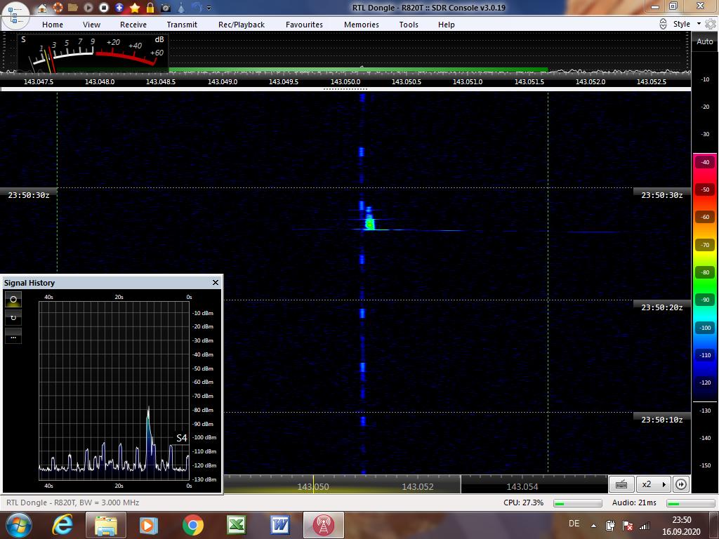

hier war das Bild etwas anders, kaum was aufgezeichnet, dafür einiges live gesehen draußen. Freute mich schon, das Gesehene - immerhin war es südwestlich - als Screenshot wiederzufinden, aber die beiden dicksten um 21:56 UTC und 23:58 UTC (letzterer war richtig fett) waren nichtmal als Krümel zu sehen.. Nunja, vom Winkel her paßt das nicht, die wurden wahrschnl. nicht malvon Graves angeleuchtet.
Die Meteor-Tapete von gestern:
Markant ist der 19:13:58er mit seinem weit rechts auftretenden ... tja, was eigentlich? Ein Echo vom Echo oder....?
MG Okke

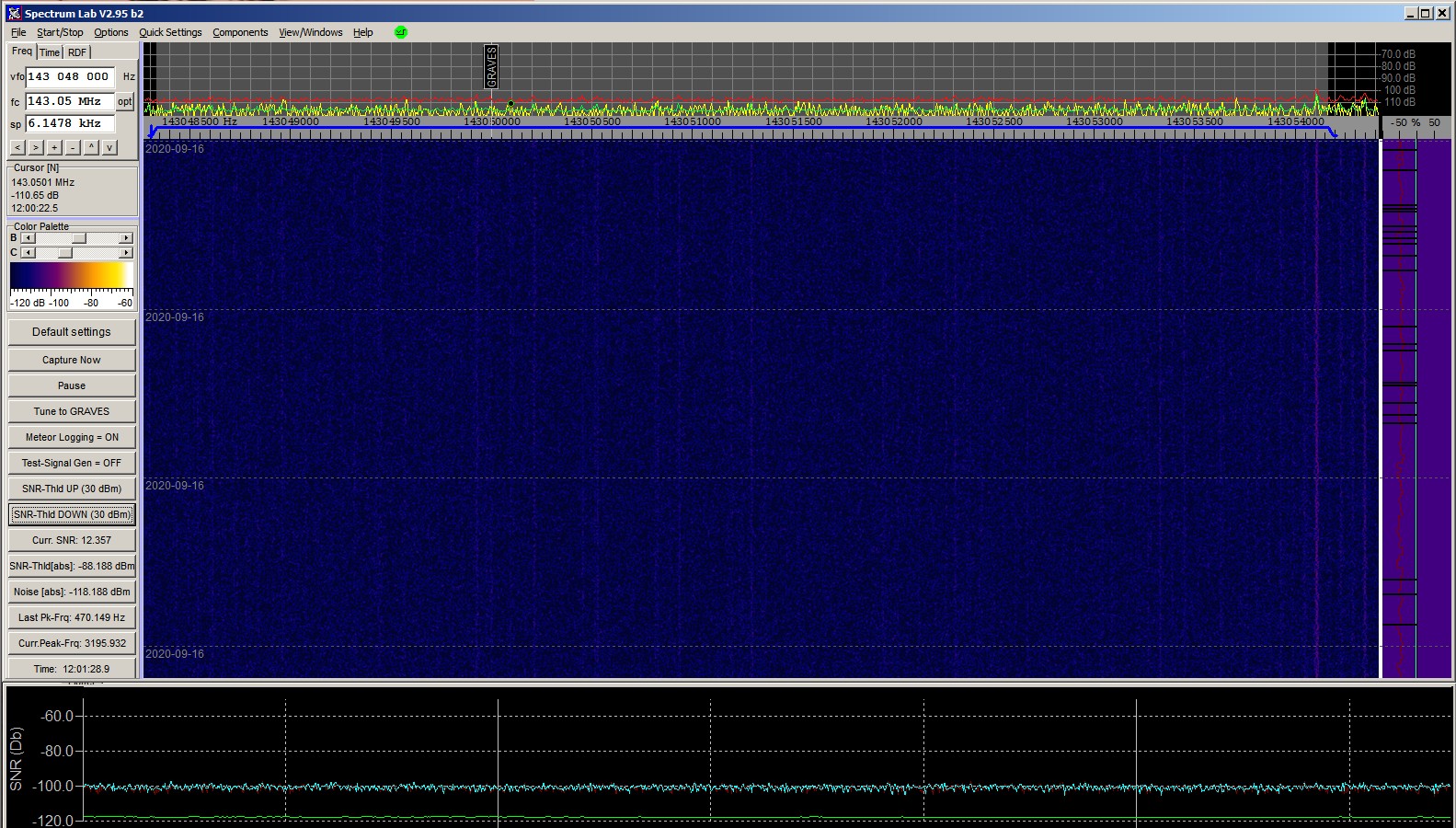

Mal ne ganz andere Frage: Ist heute Vormittag wirklich "tote Hose"? :oops:
Mein Logfile sagt:
Datum, Stunde, Anzahl
20200916,06,10
20200916,07,1
20200916,08,0
20200916,09,0
20200916,10,0
Jou, same here, nichtmal Schrapp...
für Edith: Blick aufs Satellitenbild zeigt Gewitterbildung in den Vogesen und in Dijon tobt ein weiteres Gewitter. Wenn das abschirmt, kommt kein Radarlicht da oben an. Wenn der Blitz eingeschlagen ist, gibts auch kein Radarlicht (hoffentlich nicht!!!)
Auf der Frequenz ist es dermaßen ruhig, nix, nichtmal ein Hauch von "Buckel" zu sehen, Flatliner... :oops:
ich hab 20sec peak-hold-Zeit eingestellt
Ok, Graves lebt, ich seh nen Satellit, ISS, Muskoiden oder sowas bei Camras - puh!
Jou, Schrapp is bäck. Hab ihn fast vermisst... hüstel... aber die Krümel sind aus... :oops:

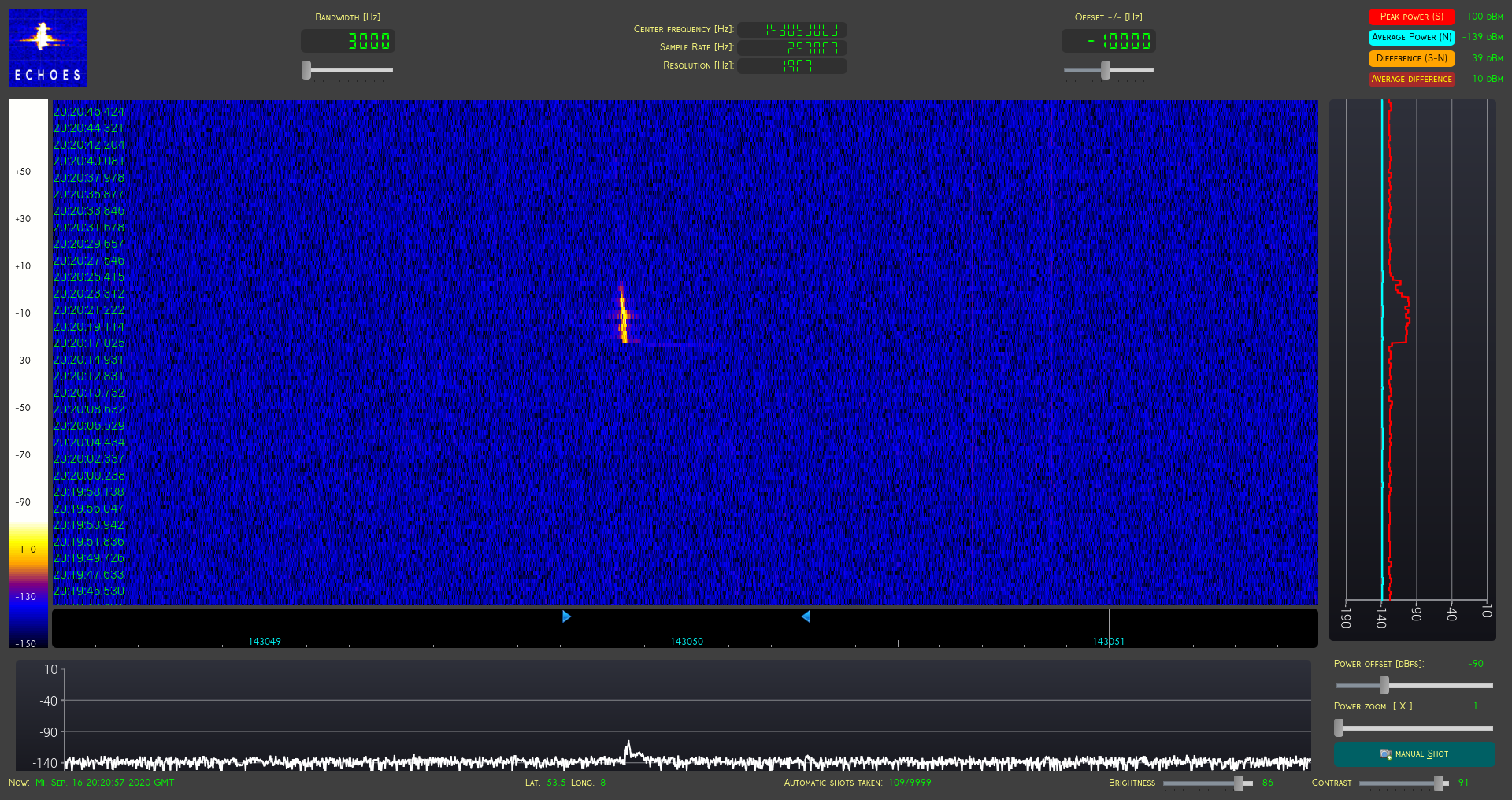

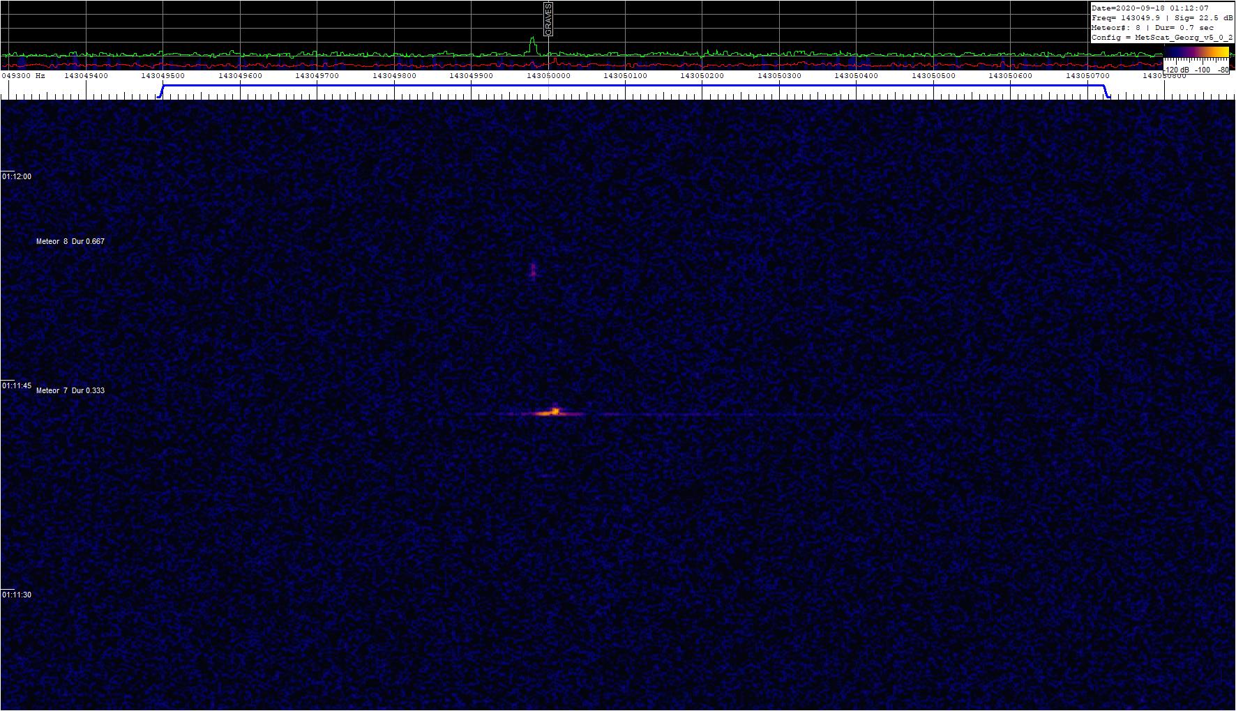

Och, ein paar Krümel kommen rein. Echoes macht sich immer besser und erfasst Signale, die SpecLab durch die Lappen gehen - was komisch ist und noch mal genauer untersucht werden muss...
Edith sagt: SpecLab hat das Signal ebenfalls eingefangen und ist somit rehabilitiert :)

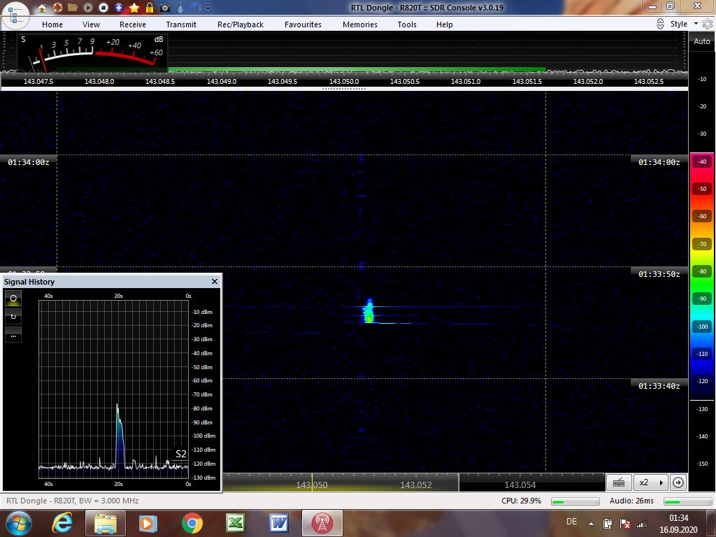

letzte Nacht auch keine großen Kracher....einige mittlere Einschläge, siehe Anhänge. Ansonsten die üblichen Raser, Raucher diesmal recht wenige....weitgehend ruhig....
LG Eberhard

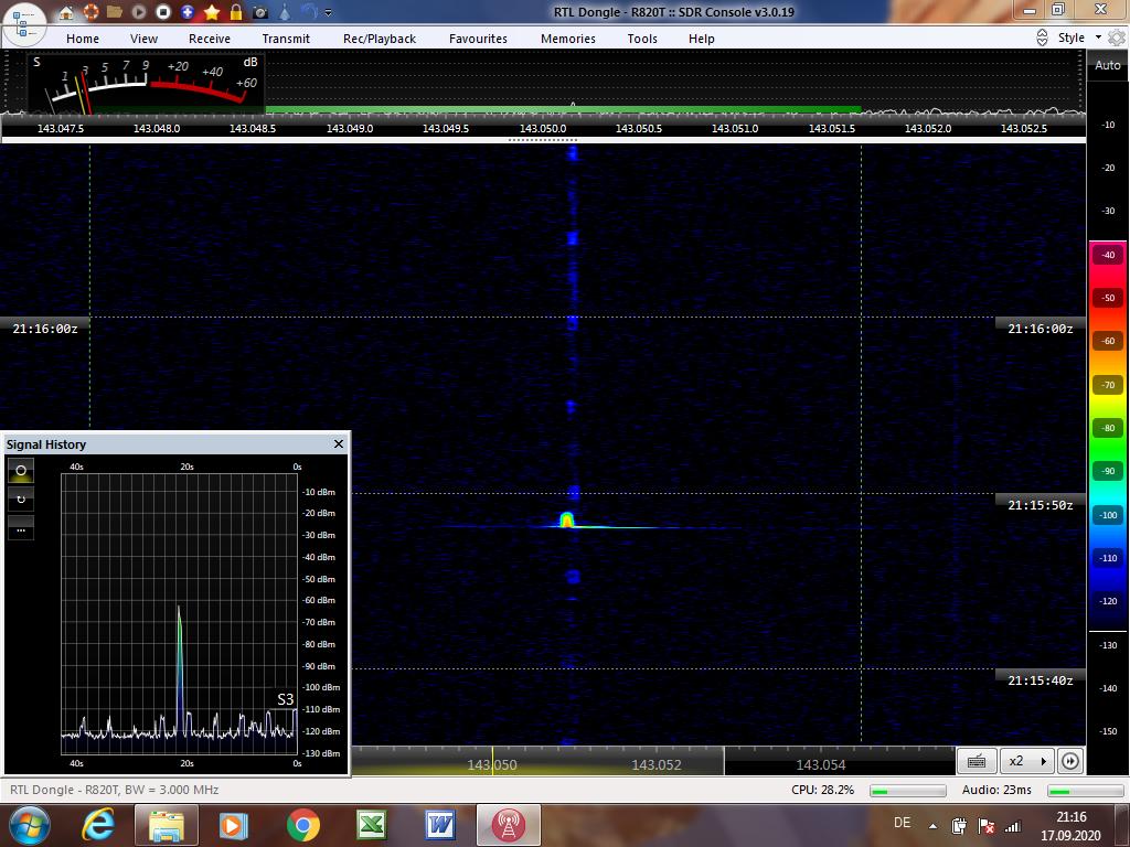

der gestrige Tag stand irgendwie unter dem Motto "Sound of Silence". Über einen langen Zeitraum war nichtmal der Ansatz eines Radarechos zu detektieren. Erst gegen Abend setzte der übliche Untergrund-Lärm wieder ein. So fällt die Tapete etwas spärlich aus:

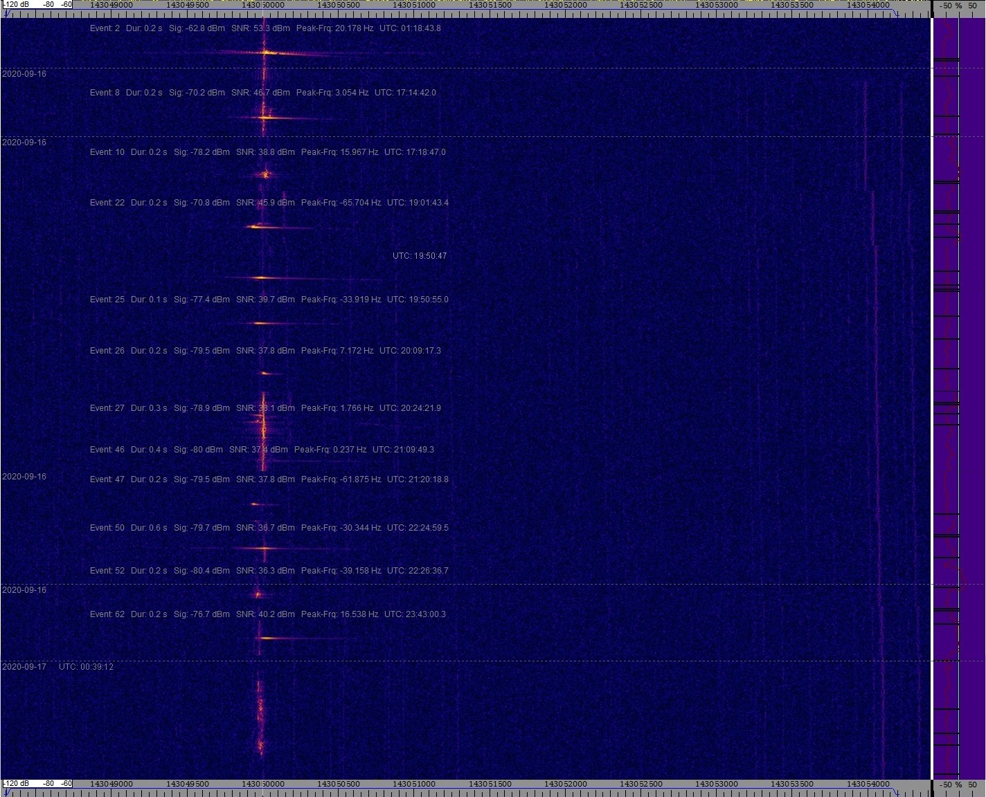

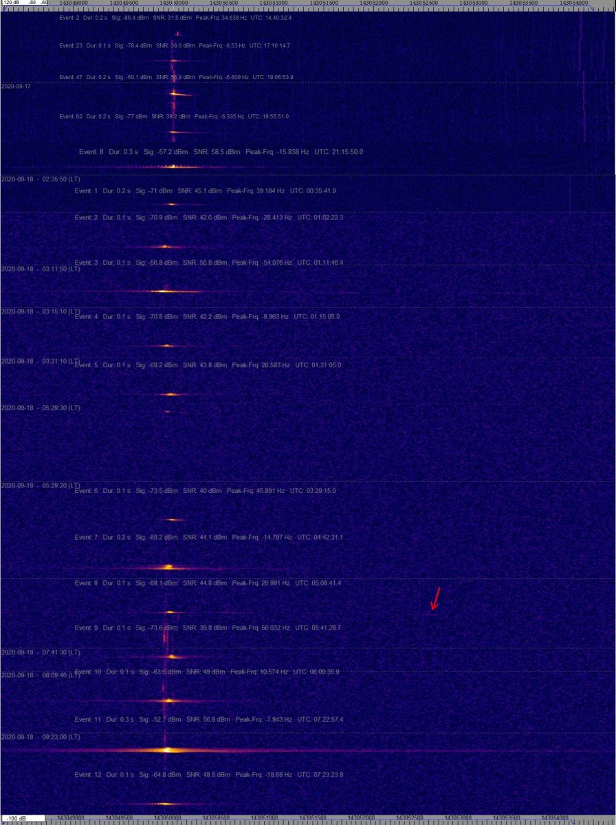

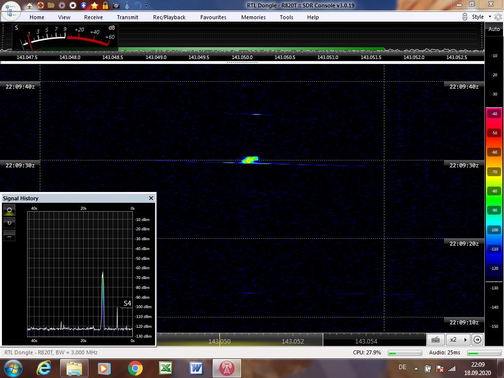

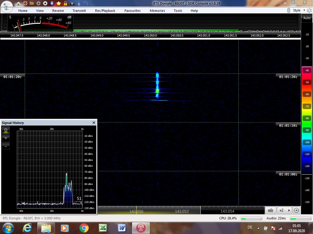

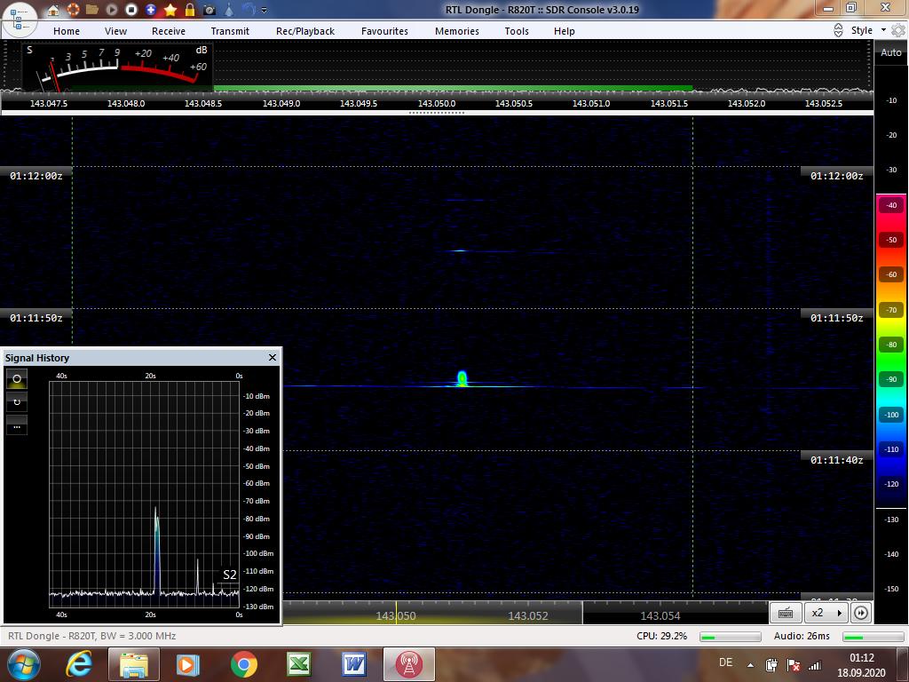

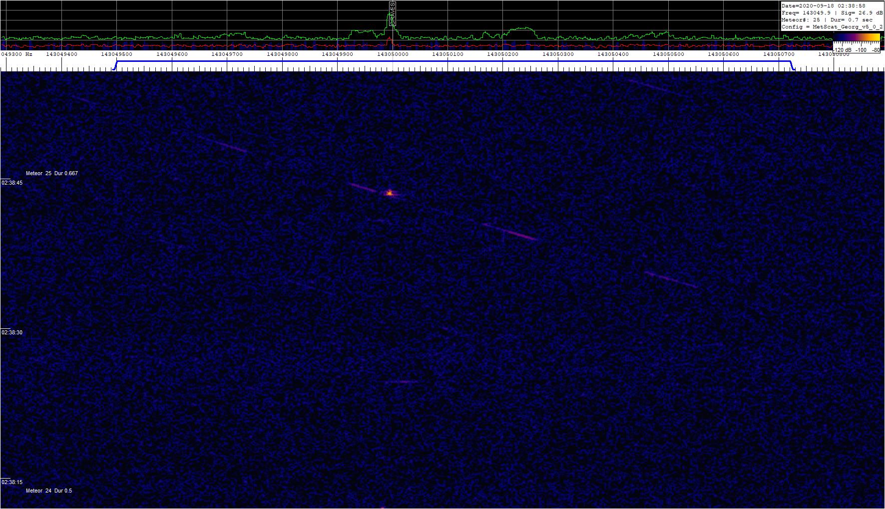

sodele, erstmals desnächtens durchgehend aufgezeichnet, mit meinem Astro-PC (ITX, Atom), der ein wenig überfordert ist, aber tapfer tut, was er kann.
Die Zeitangaben sind unterschiedlich, aber gekennzeichnet: ohne Kennzeichnung = UTC, mit Kennzeichnung "(LT)" = Local Time. Auch bei mir keine Raucher, nur kleine Raser:
MG Okke

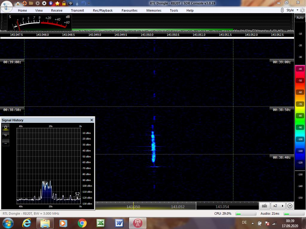

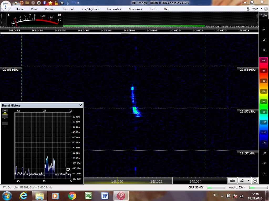

letzte Nacht war es über weite Strecken extrem ruhig....der Rest was Standardprogramm.
Etwas Kleinzeug, einige Raser, ein paar 5-10 sek. Raucher, ein paar mittlere Einschläge....aber nix Großes.
Eine Auswahl der unterschiedlichen "Charaktere" als Anhänge.
LG Eberhard

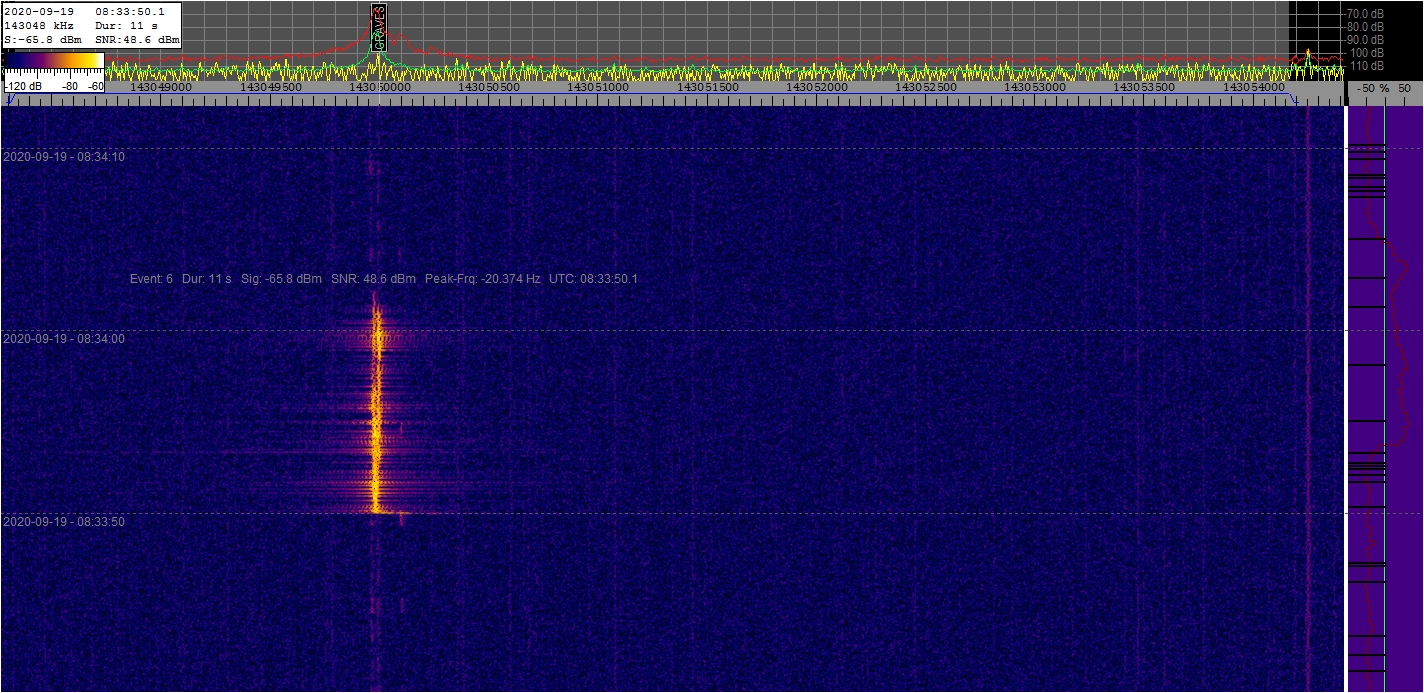

ich schnippel hier grad die tägliche Tapete, da rappelts im Karton:
Das ist doch mal ein Gutenmorgengruß! :cool:
