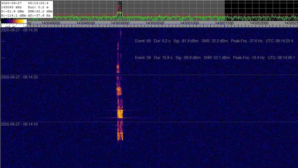

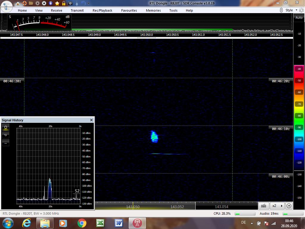

Live Beobachtungen GRAVES

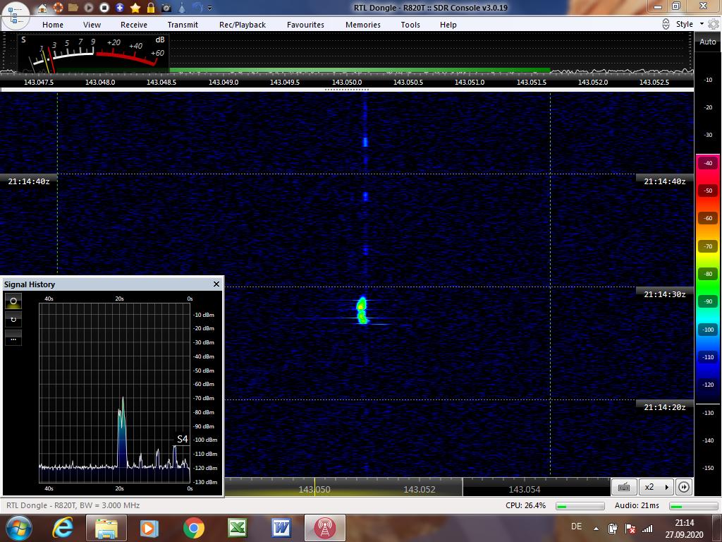

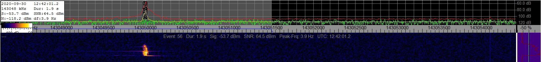

oh wow, nach 12 Versuchen mit steter Verkleinerung der Dateigröße gelange es doch noch... naja nun mit 75% Kompressionsrate, 35kB...:rolleyes:
Keine Ahnung, was da los ist... :unsure:
Der 0814er (auf meiner Platte gibts den auch in scharf... :sneaky:) :
MG Okke
PS: Win7...? :unsure:
letzte Nacht keine größeren Einschläge, nur ein mittlerer, ein paar Raucher und die übliche Schubkarre voller Raser....
Beispiele siehe Anhänge.
LG Eberhard

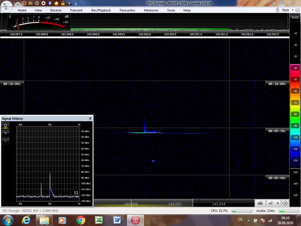

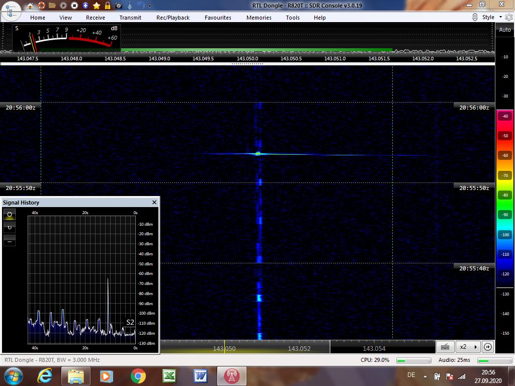

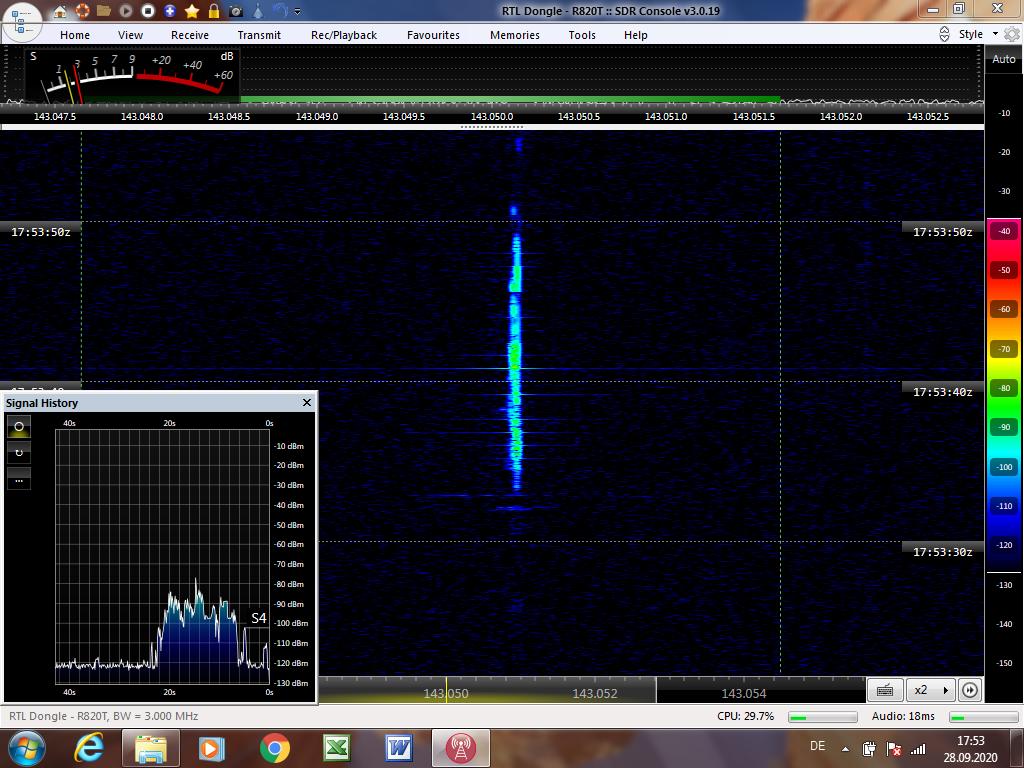

68 Events oberhalb der Triggerschwelle, fast alles kleine Raser, aber auch 2 Raucher kurz hintereinander, einer um 6:33, einer 6:57, UT freilich.
MG Okke

letzte Nacht war es etwas ruhiger. Es gab die übliche Schippe an Rasern - teils mit erheblichem Knalleffekt im Abgang (s. Anhänge 02:21 und 03:29). Ein paar Raucher gab es auch, den heftigsten gestern Abend um 17:53....und die ein oder andere Knallerbse (s. 05:36). Aber keine Kracher...und dazwischen lange Strecken nichts...
LG Eberhard

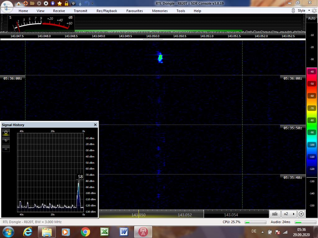

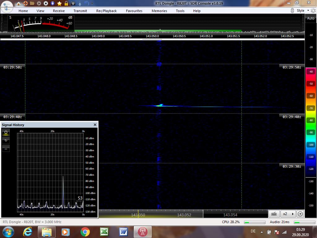

Moinmoin,
54 Events über der Schwelle von Hai-Noon gestern bis heute. Den um 17:54 habsch auch, aber sehr schrappähnlich bei mir, kaum wirklich auszumachen, auch wenn die Spur gut 10sec lang ist. Anderer Blickwinkel halt.
A propos Hai-Noon, hier einer (von durchaus einigen) mit Hai-Speed:
4kHz sichtbare Dopplershift
MG Okke

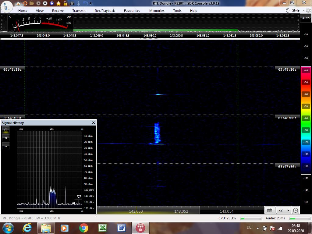

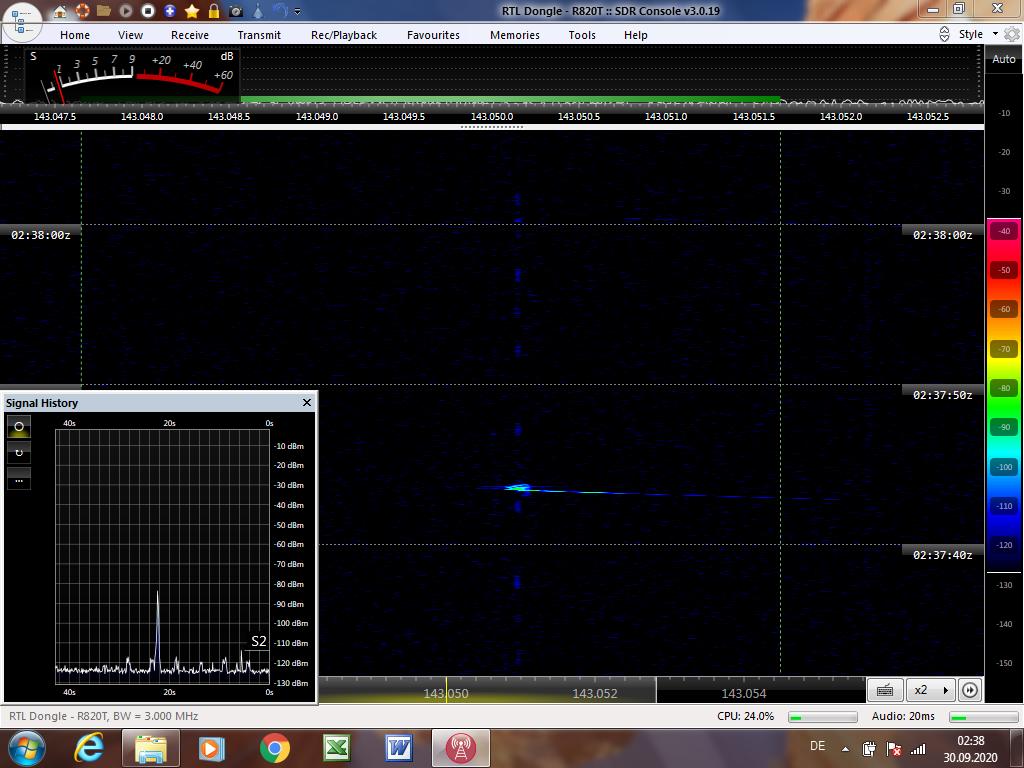

Tachauch,

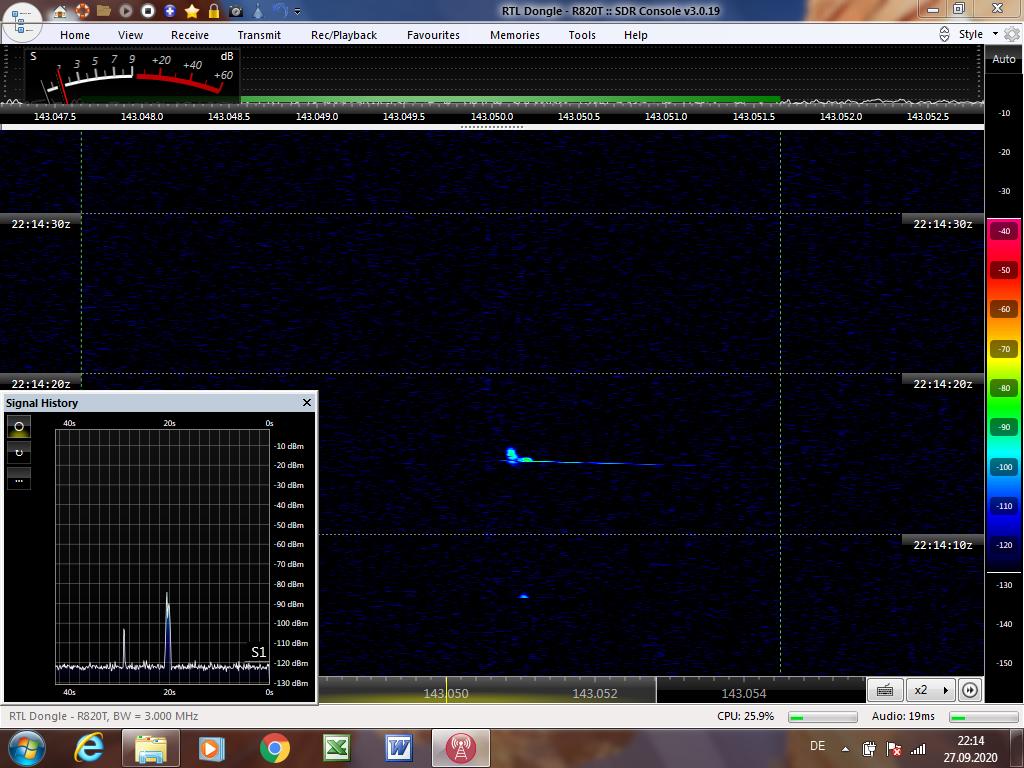

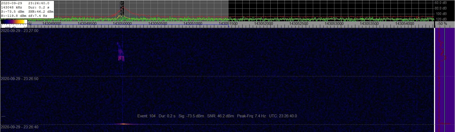

apropos Dopplershift: Ein Beobachter aus der RMOB Gruppe hat mir kürzlich erklärt, dass der Screenshot für die Geschwindigkeitsberechnung wohl nur bedingt taugt, bzw. nur für einen ersten Eindruck gut ist. Für die Berechnung ist es wohl üblich die Frequenzverschiebung aus der Tonaufnahme (zumeist ein WAV File) zu ermitteln. Mit dieser Methode soll das Ergebnis genauer sein. Habt ihr das schon mal gemacht?

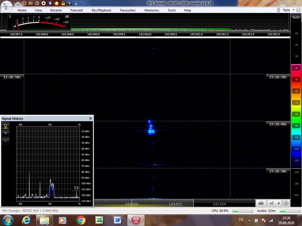

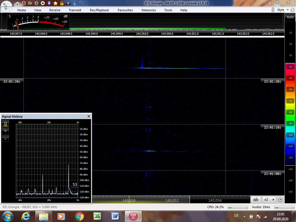

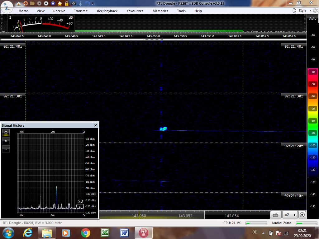

letzte Nacht gabs wieder ne Schubkarre voller schneller Raser in allen Ausprägungen (zwei Prachtkerle im Anhang 22:01 und 02:38). Dann einige Raucher, teils 10 sek. und ein paar mittlere
Einschläge. Große Kracher gabs keine.

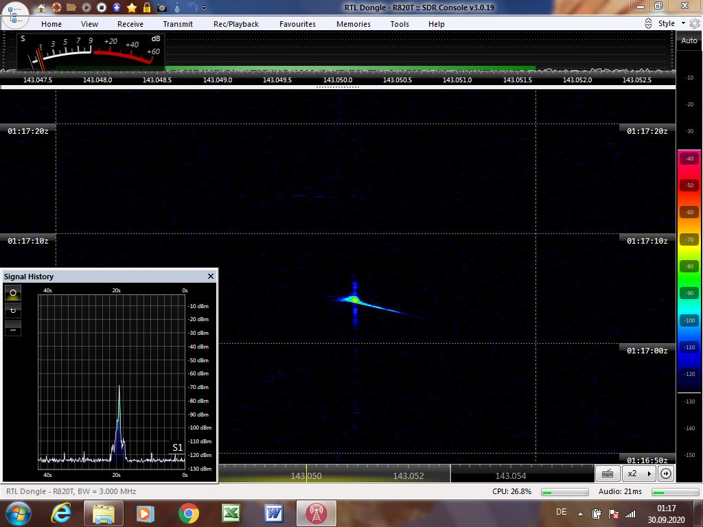

Interessant ist der Meteör um 01:17.
Während die Raser meist eine waagrechte "Flugbahn" auf dem Schirm haben, ist der Kerl um 01:17 quasi "gekrochen", wie die doch recht "schräge" Flugbahn zeigt. Der hing wohl am Fallschirm... ;)
LG Eberhard

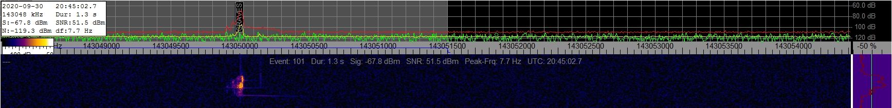

50 Ereignisse über Schrapplevel von mittag bis mittag, davon 2 Raucher, beide sehr schnell.
Natürlich gabs mehr, aber zu klein, um über die Schrappschwelle zu kommen.
Versuch eines Uploads:
viel ras, wenig rauch....
Entweder das war ein einzelner, erst rasen, dann rauchen, vrmtl winkelmäßig ungünstig zu mir, oder zwei getrennte in 12sec Abstand.

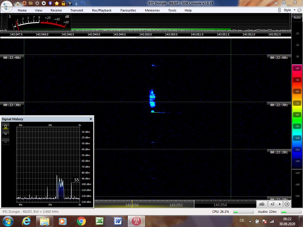

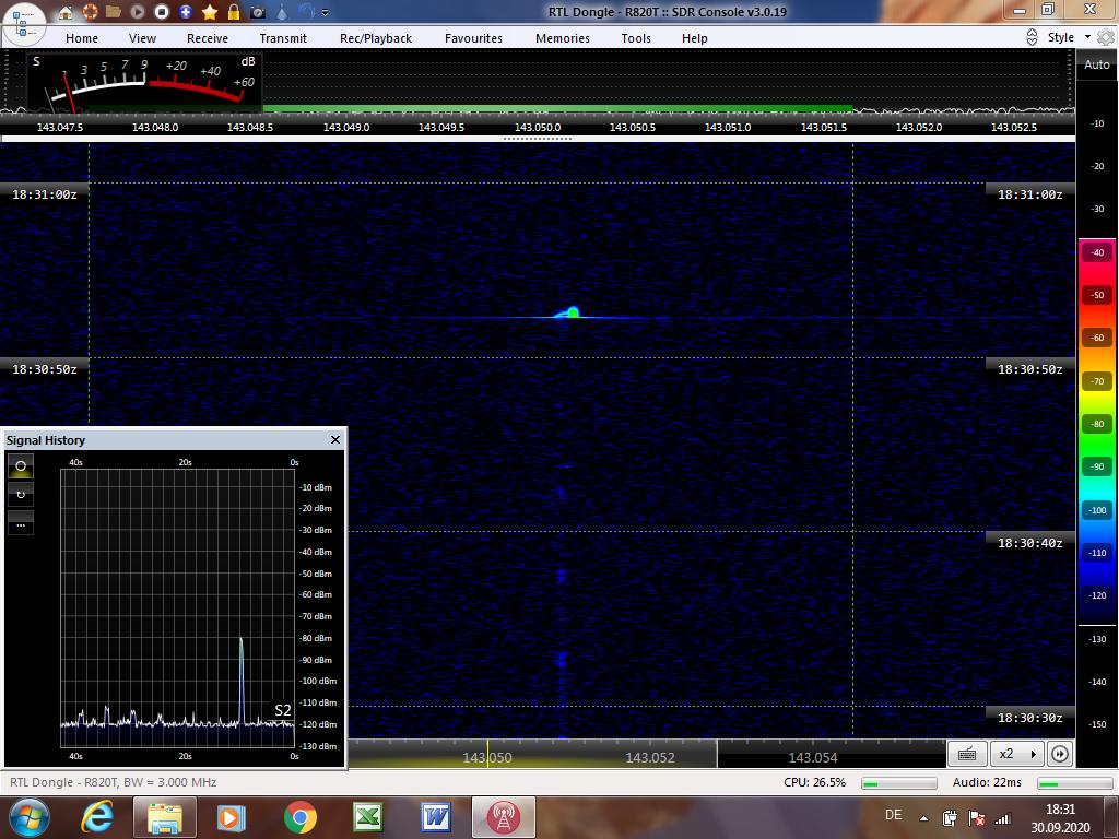

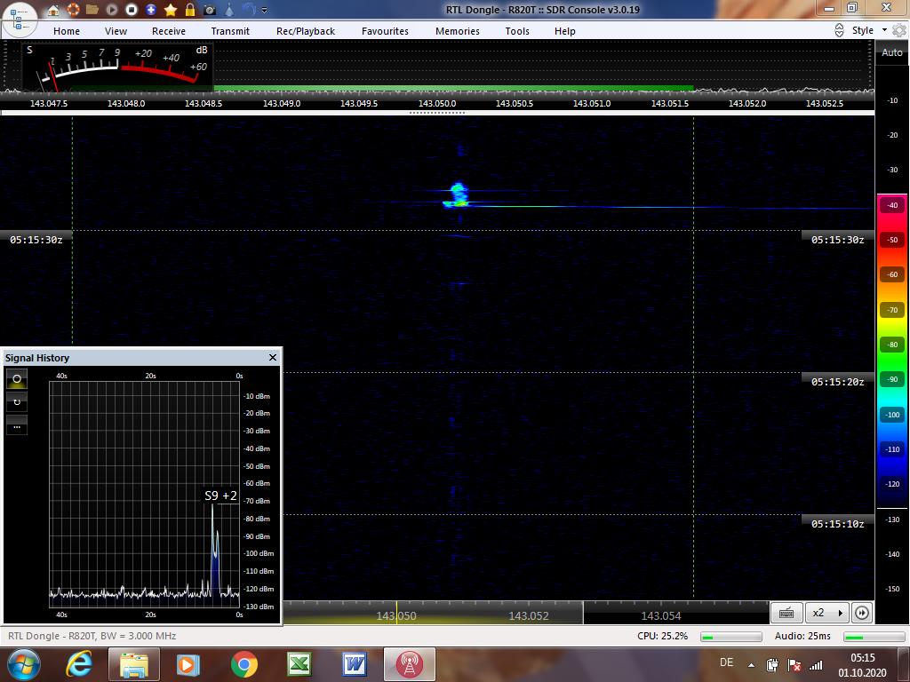

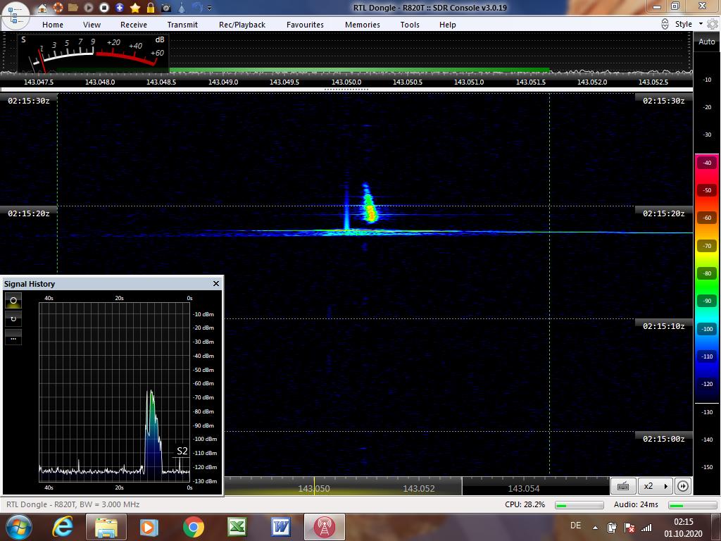

letzte Nacht deutlich erhöhte Aktivität, bes. im mittleren Bereich. Oft mehrere Einschläge kurz hintereinander.
Es gab von allem etwas - auch mal wieder ein paar Knaller.
Eine richtige Parade aller möglichen "Meteörsverdampfungserscheinungen" o_O

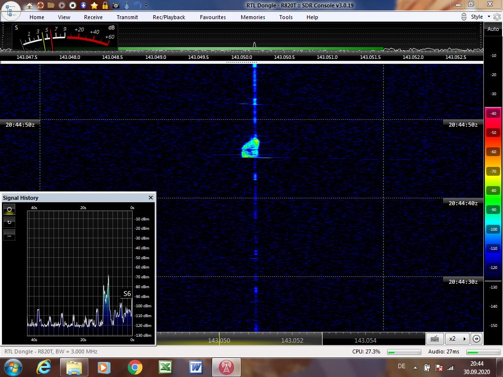

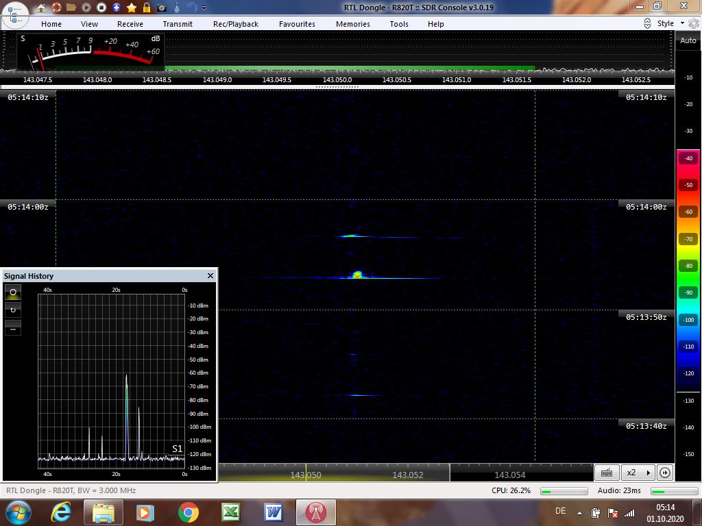

Ich habe mal einige Ereignisse katalogisiert:
(siehe Anhänge)
Raser mit und ohne Knalleffekt:
18:31 20:44 23:35 05:14 05:15

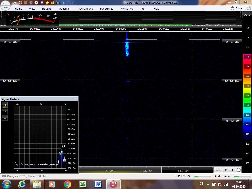

Raucher:
00:06
Knaller:
02:15 (Doppelknall)
04:05

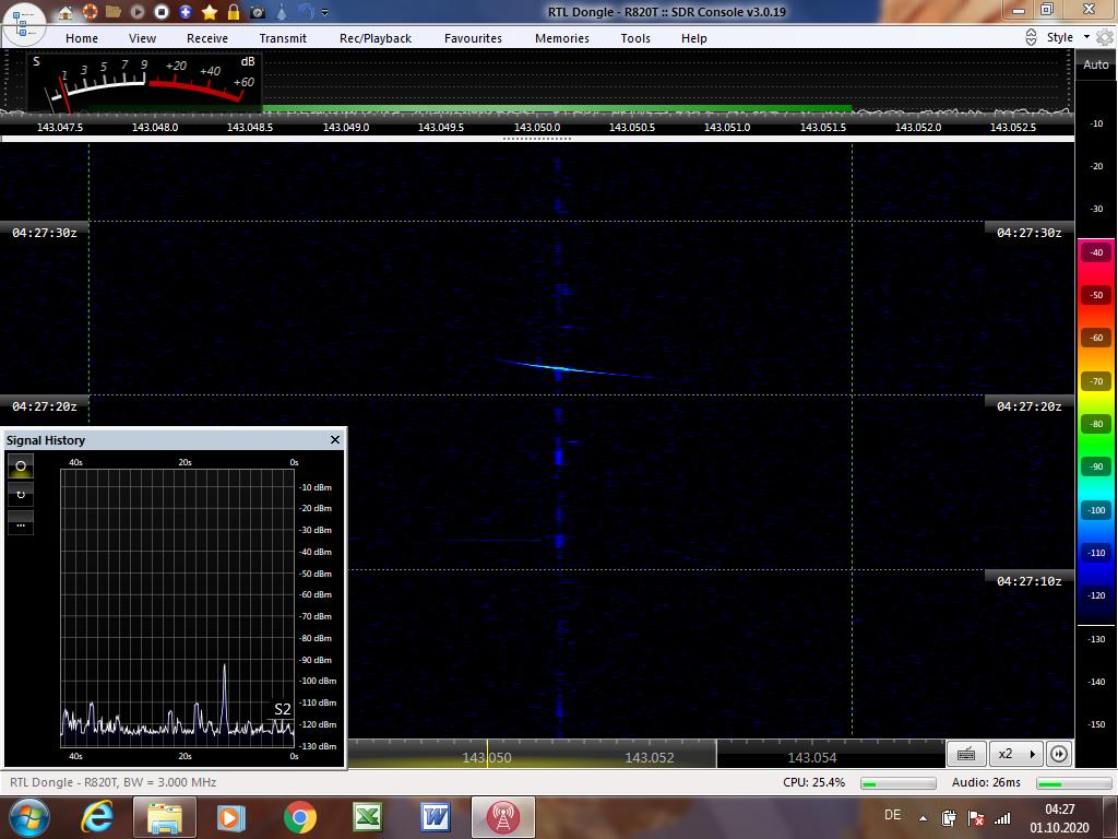

langsame "Fallschirmspringer":
04:27
LG Eberhard

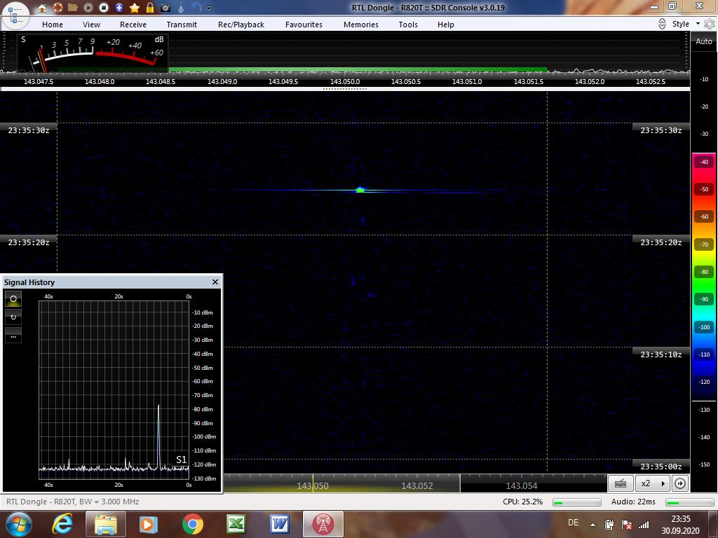

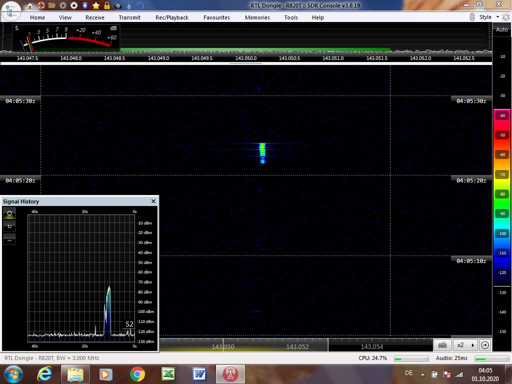

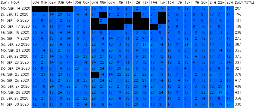

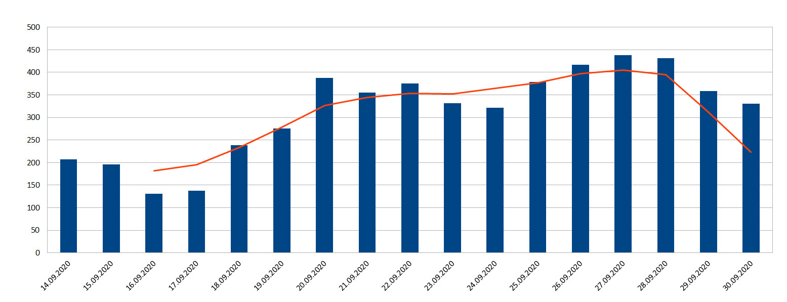

Hier mal meine Monatsauswertung (besser Halbmonatsauswertung, weil Echoes erst seit dem 14. lief).
Mich würde mal interessieren, ob das so einigermaßen hin kommt. Verfügt hier jemand über ähnliche Aufzeichnungen?

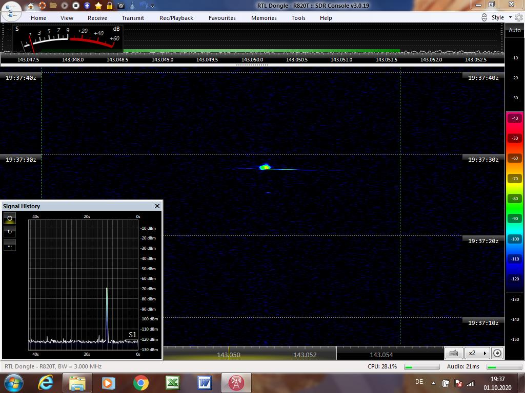

im wesentlichen auch von hier erhöhte Aktivität, nahezu Verdoppelung zu gestern, und ebenfalls eine breite Palette an Verdampfungsdarbietungen. Insgesamt waren es 54 Ereignisse oberhalb der Schrappschwelle.
Und der Pausen-Raucher:
und noch nen "Zerstreuten":
MG Okke

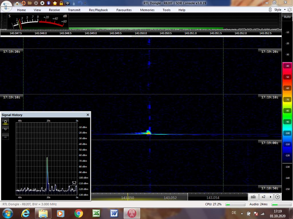

letzte Nacht reduzierte Aktivität. Kein Kracher, nur ganz wenige kleine Raucher und die üblichen Raser mit teils heftigem Knalleffekt (s. Anhänge) Aber auch weite Strecken nichts.
LG Eberhard

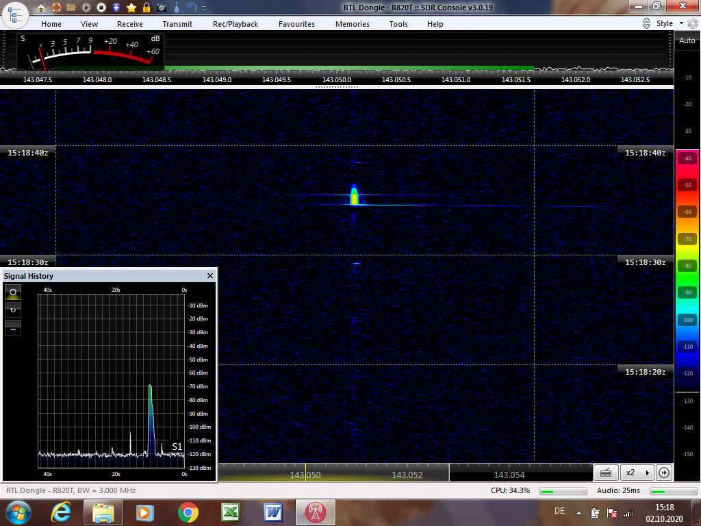

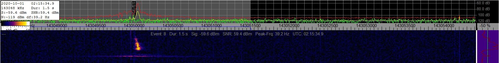

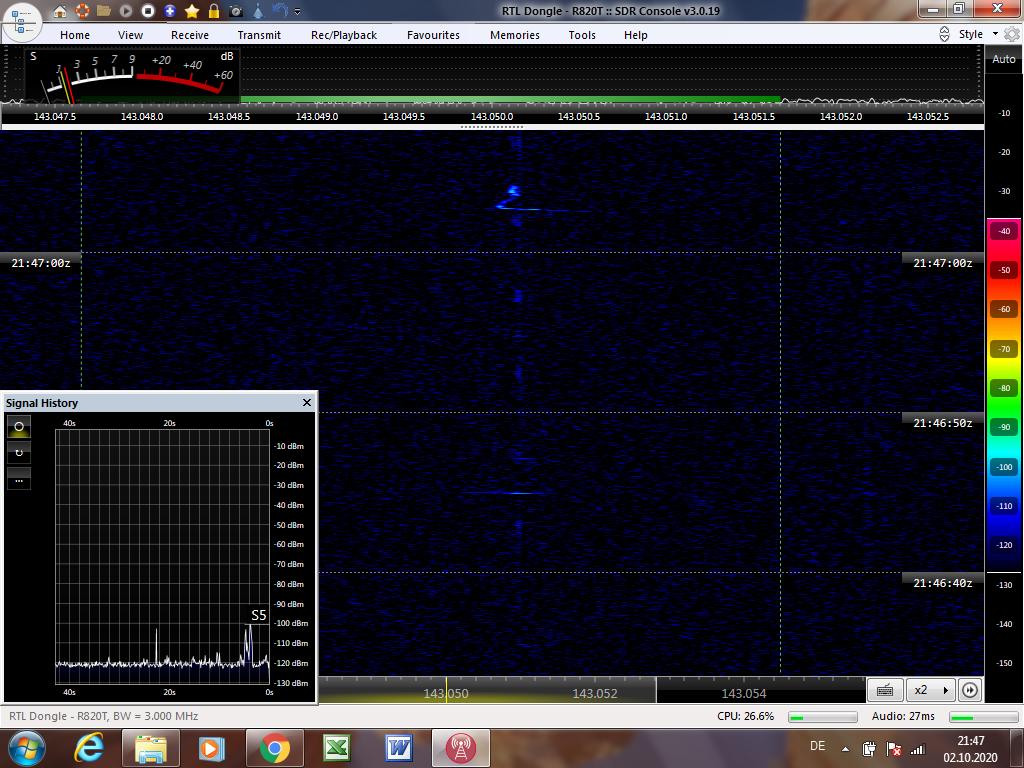

letzte Nacht teilweise recht ruhig, dann wieder "rudelweise" Einschläge von schnellen bis sehr schnellen Rasern (s. Beispiele im Anhang). Raucher so gut wie keine. Dafür gabs ein paar mittlere Einschläge, große war Fehlanzeige.
Interessant ist die Ionisationswolke bei dem kleinen Einschlag um 21:47...dort gehts rückwärts...
Okke: Die HB9CV-Antennenform gehört zu meinen Lieblingsantennen...klein...und trotzdem hoher Gewinn....
LG Eberhard

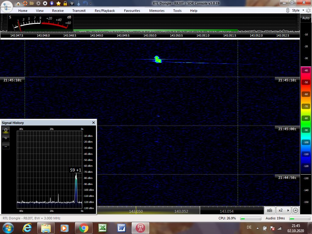

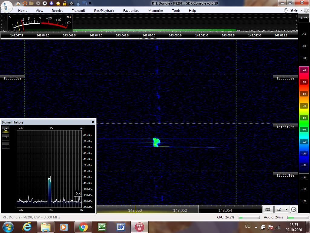

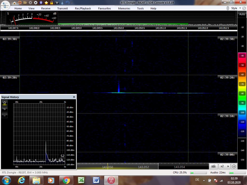

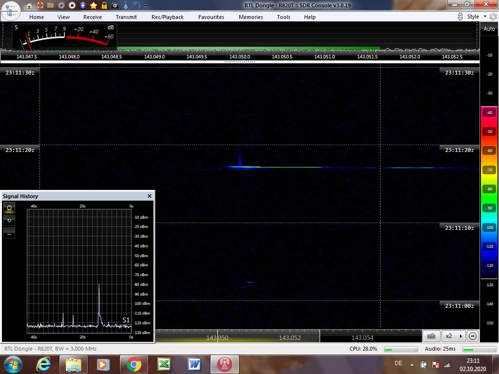

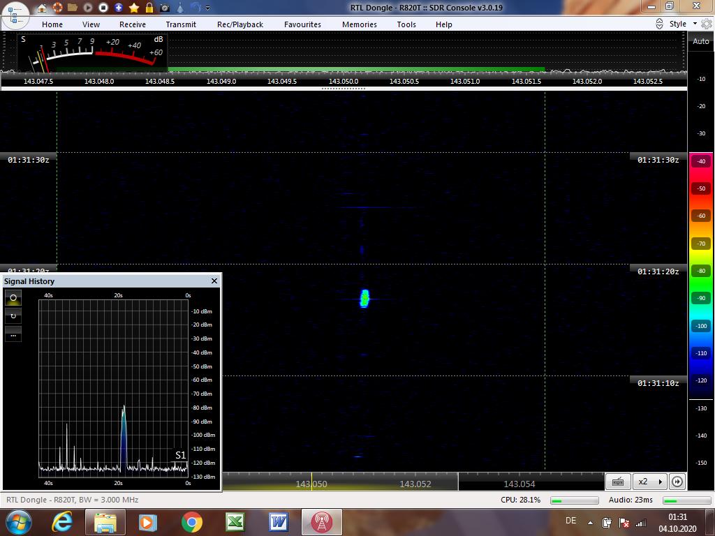

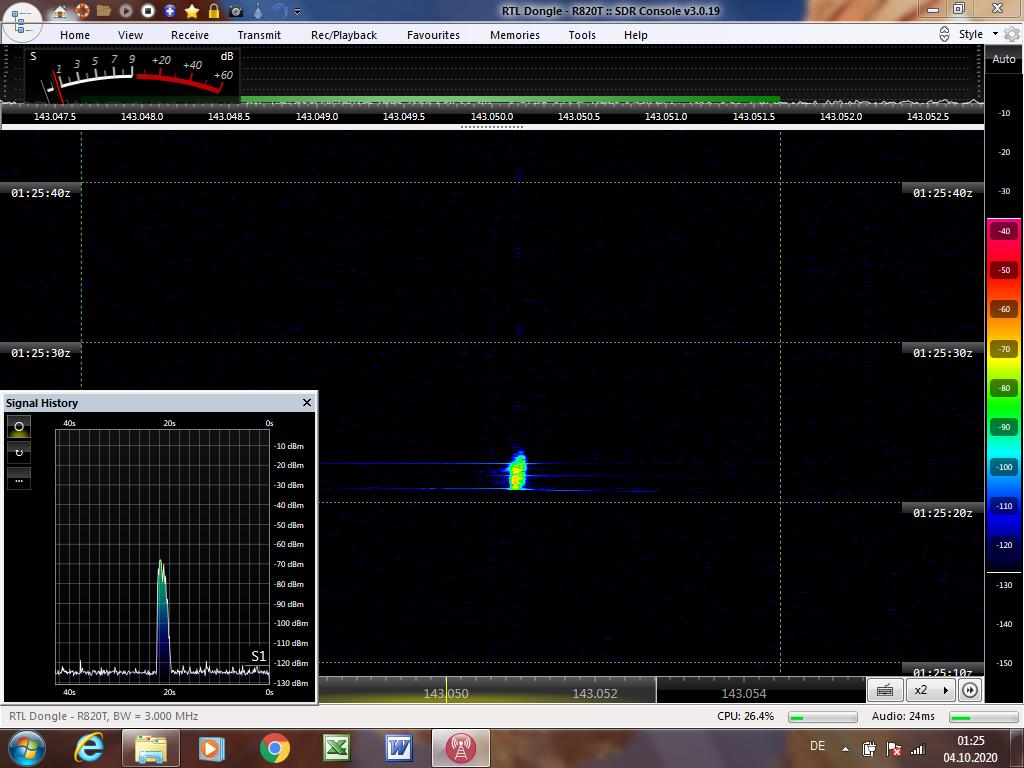

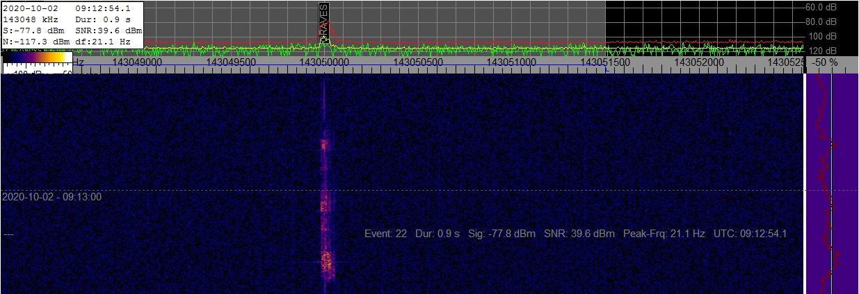

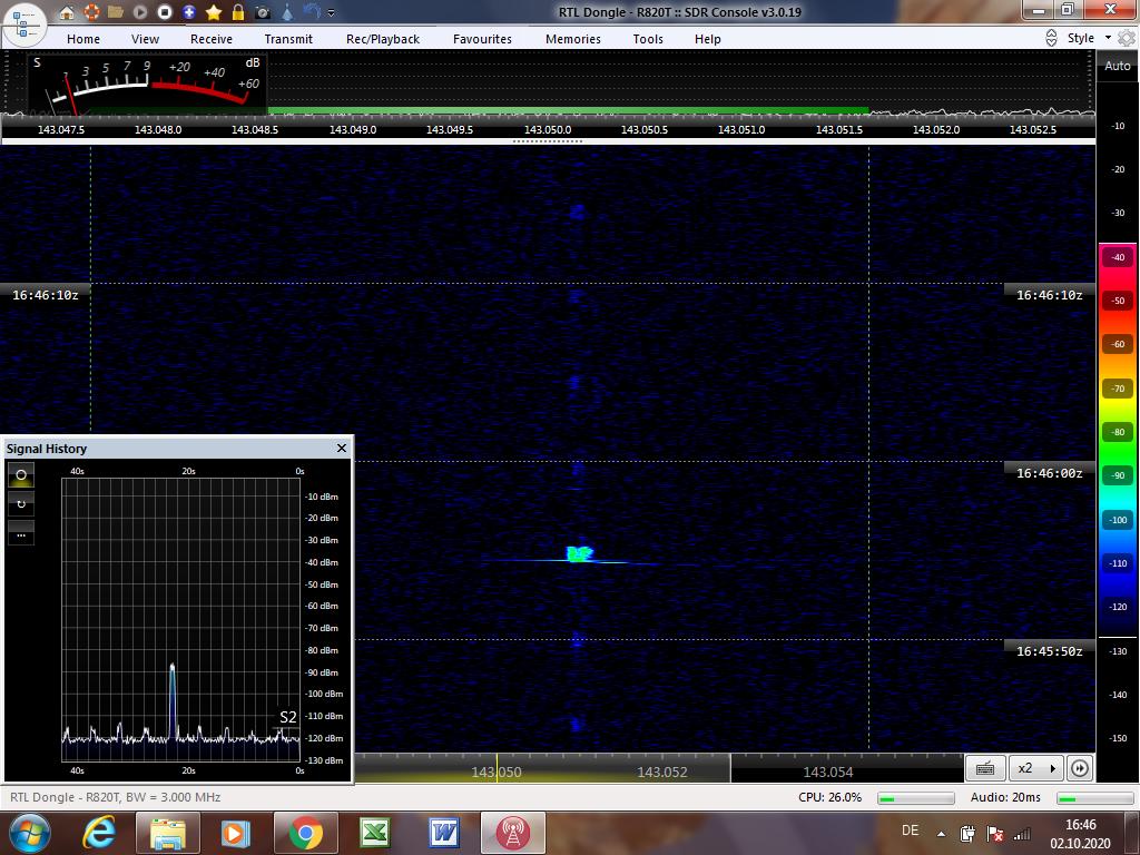

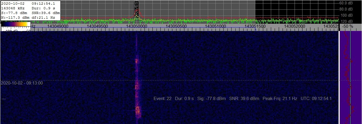

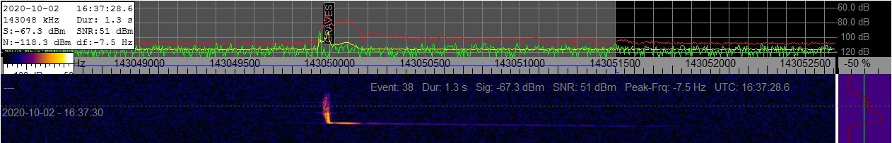

noch ein kapitaler Raucher von gestern:
Ach von gestern: erst rasen, dann eine rauchen, oder zwei:
MG Okke

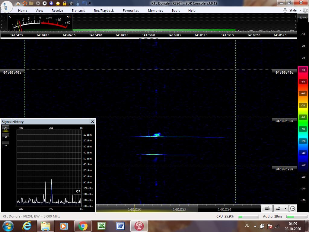

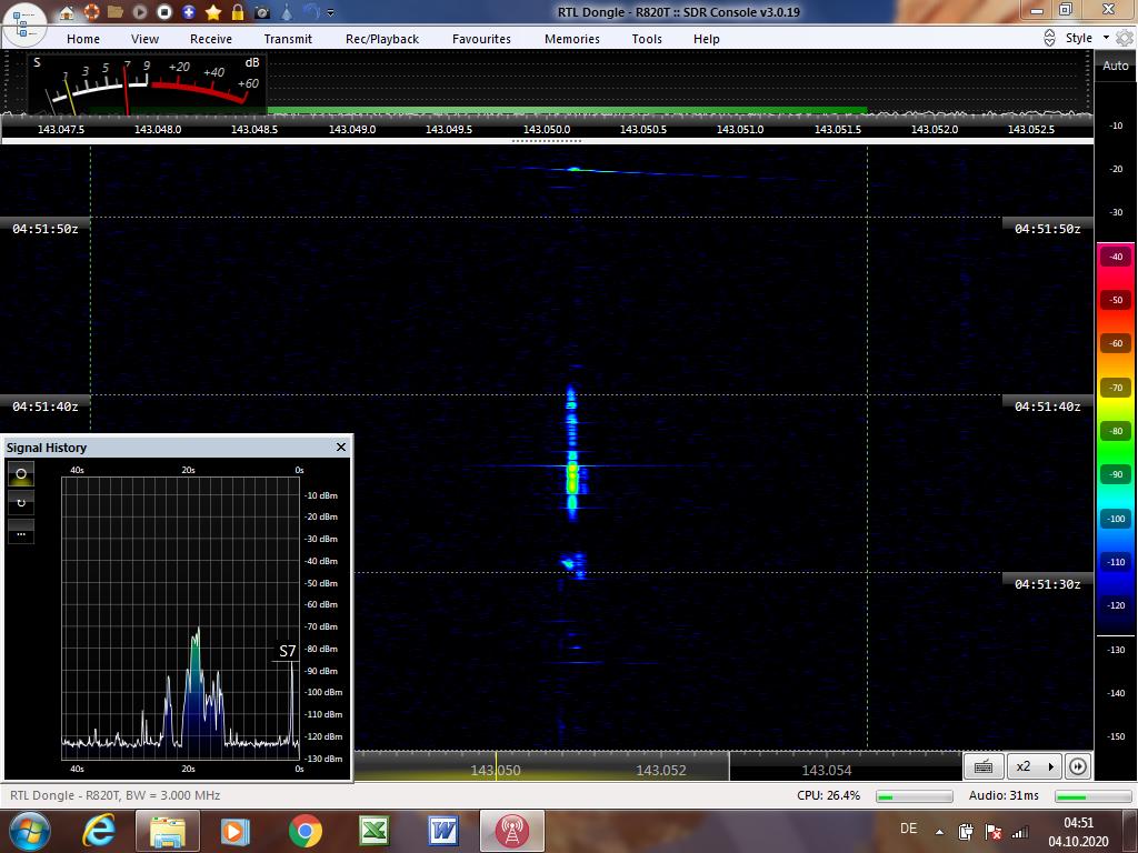

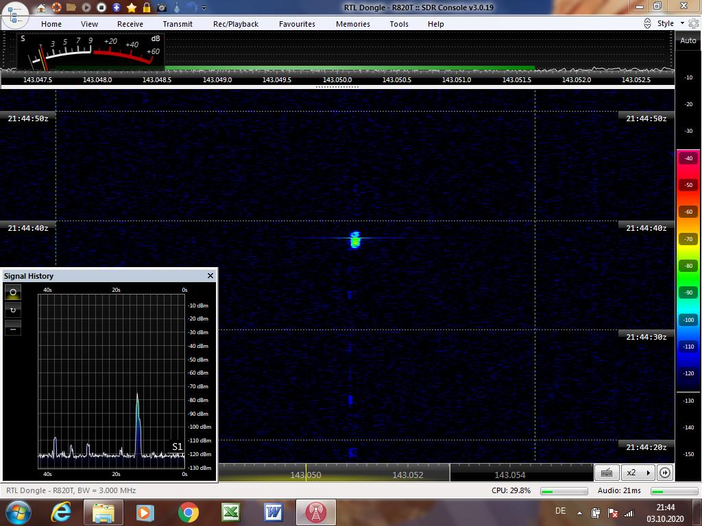

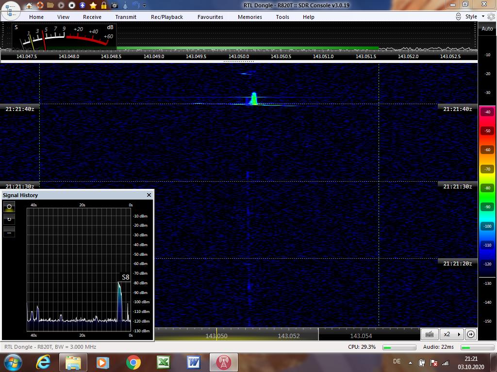

letzte Nacht gabs ne ordentliche Ladung an schnellen Rasern, aber alles "Standardware". Ein paar wenige Raucher von kurzer Dauer gabs auch....und dann ein paar mittlere Einschläge.....
LG Eberhard
