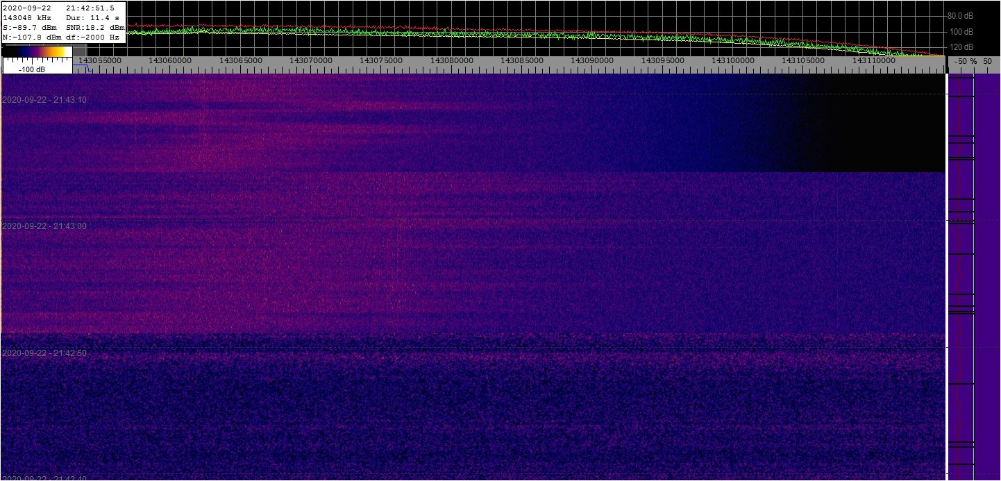

Live Beobachtungen GRAVES

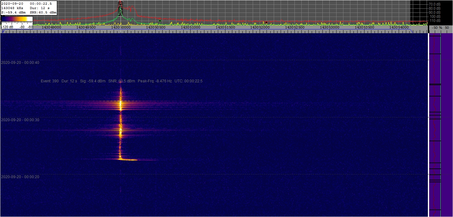

Sodele, Tapete:
Das Highlight war ganz klar der Kracher von vorhin

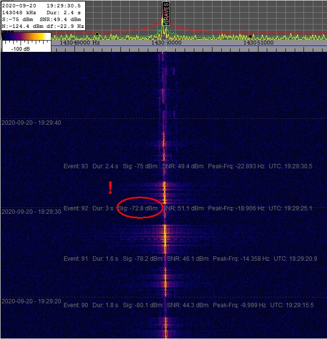

MG Okke

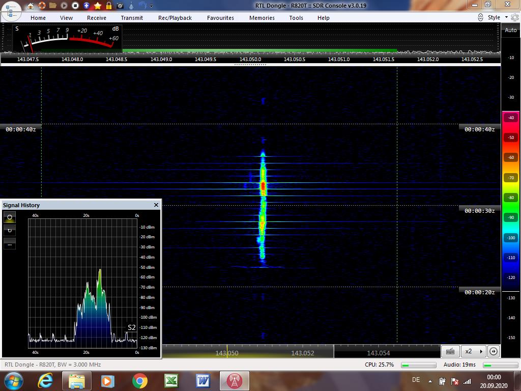

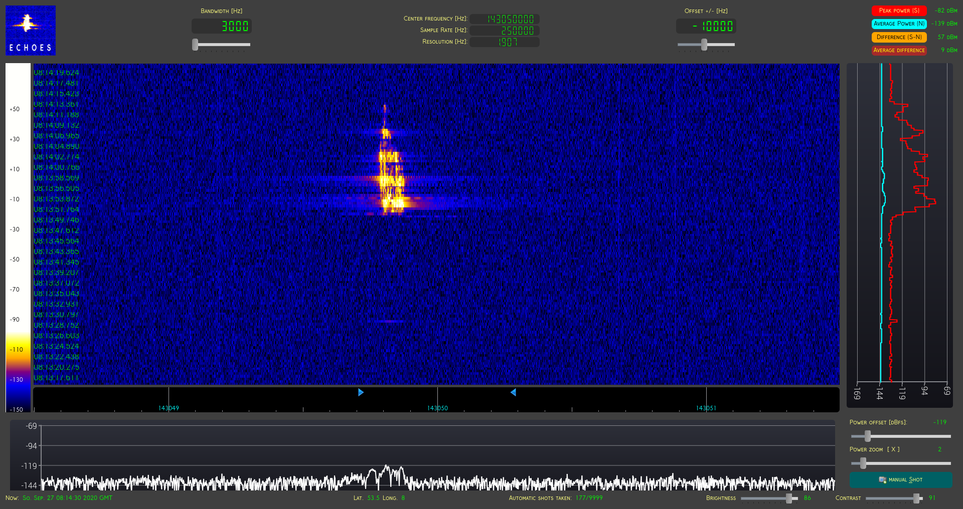

Moin Gemeinde,
letzte Nacht war es recht ruhig....das übliche Eimerchen schneller Raser, ein paar mittlere Einschläge...ein paar kleine Raucher...aber weite Strecken einfach nix.......
Pünktlich zu Beginn der Geisterstunde hat Graf Dracula beim Flug um die Häuser den "Nachbrenner" eingeschaltet....(siehe Anhang). Meine Herren, das hat gerummst....
Auch als Vampir sollte man mit dem Genuss einer deftigen Bohnensuppe vorsichtig sein..... :ROFLMAO:
LG Eberhard

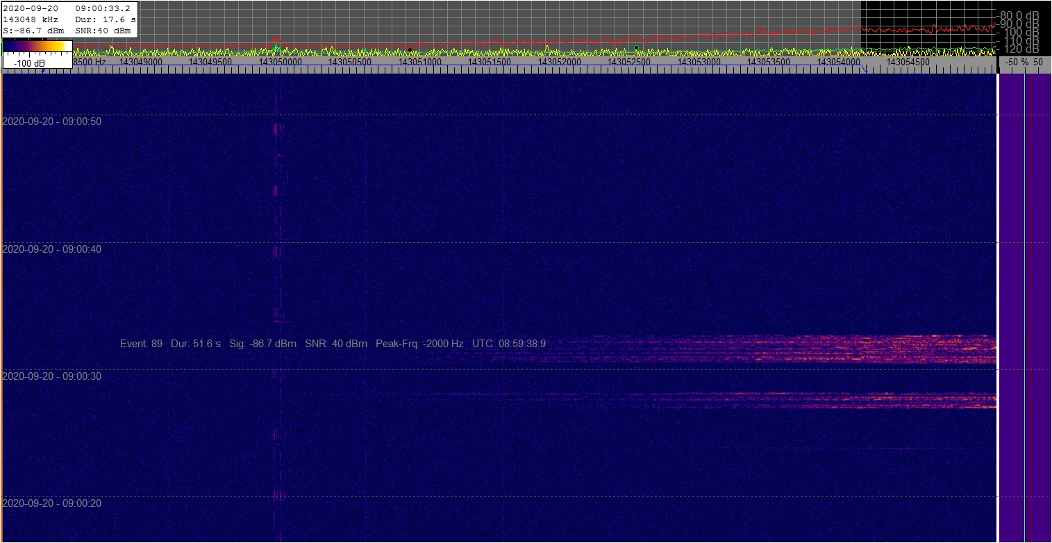

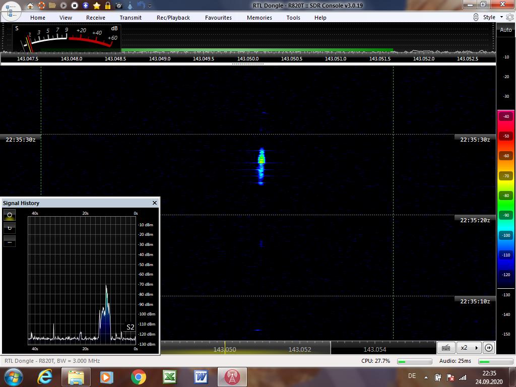

Ha moin,
den Feuerbohneneintopf habsch auch:
Prachtkerl!
Mein Bulletin fällt ganz ähnlich aus, viel viel Sandkorngröße, aber schnell.

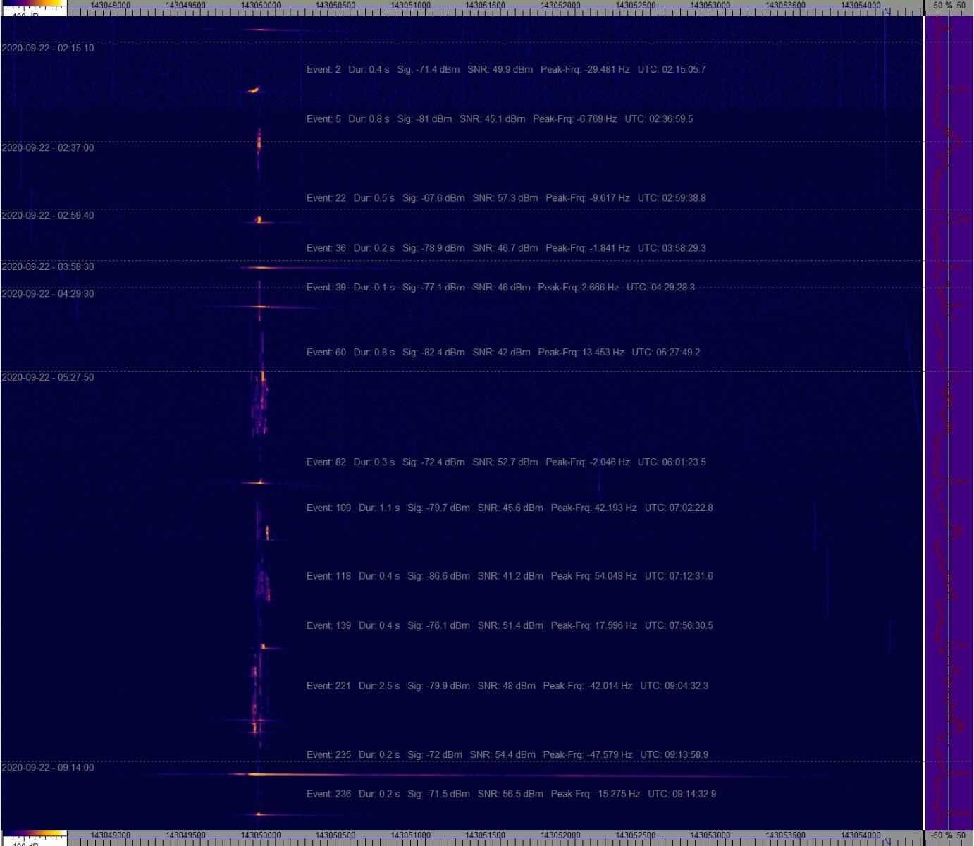

Lange nix komisches mehr gesehen, aber dann entdeckte ich beim Durchstöbern des Fanges von letzter Nacht dieses Ereignis um 09:00 UTC:
:oops:
Was ist DAS denn??? Hat wohl jemand ne Atombombe im benachbarten 144/145MHz-Band gezündet :oops::oops::oops:
Habt ihr da auch nen Eintrag?
Tapete folgt...
MG Okke

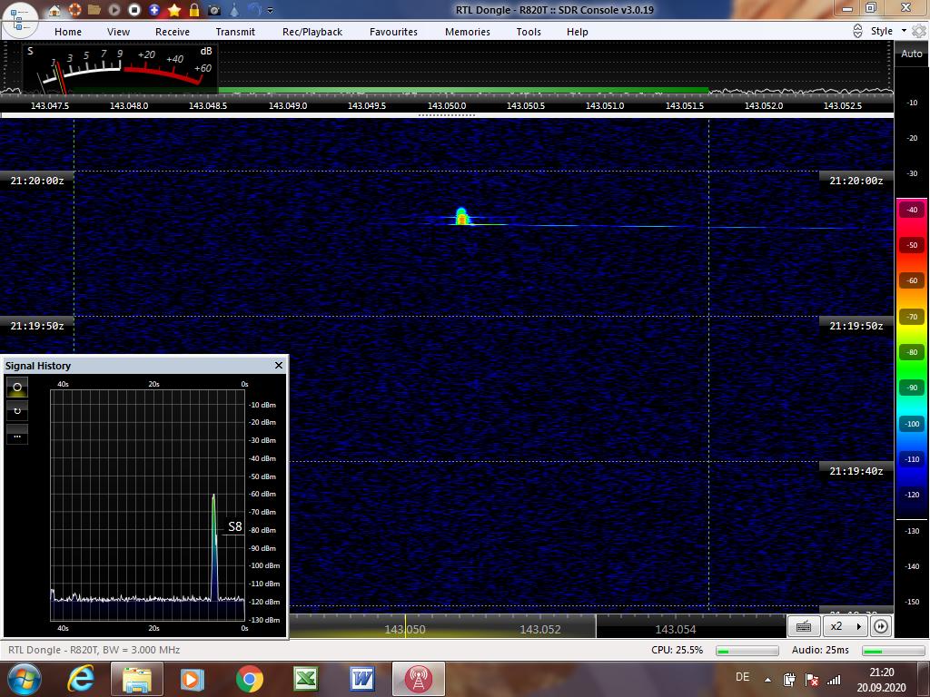

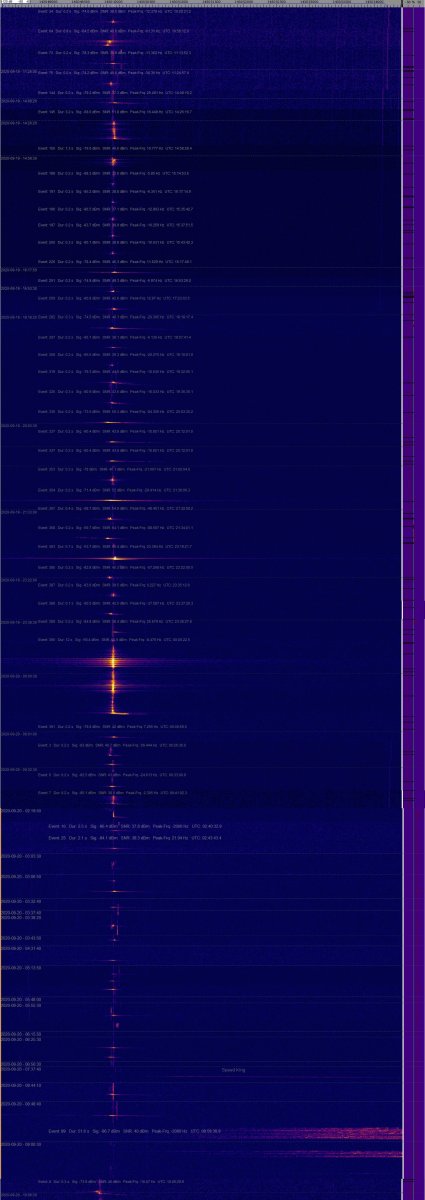

So, Tapete:
doch länger geworden als ich dachte, obwohl ich die Hälfte vom Kleinzeug weggelassen hab (weil mitten im Schrapp)
MG Okke
Edith: hmm, sieht aber matschig aus.... anklicken und vergrößern geht scheins auch nicht...

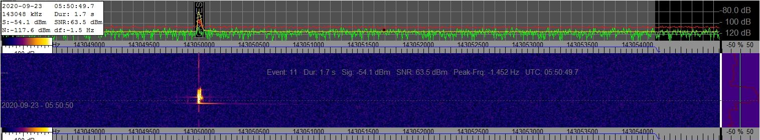

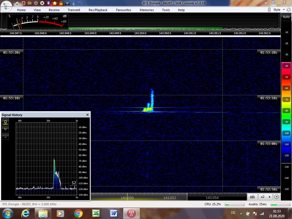

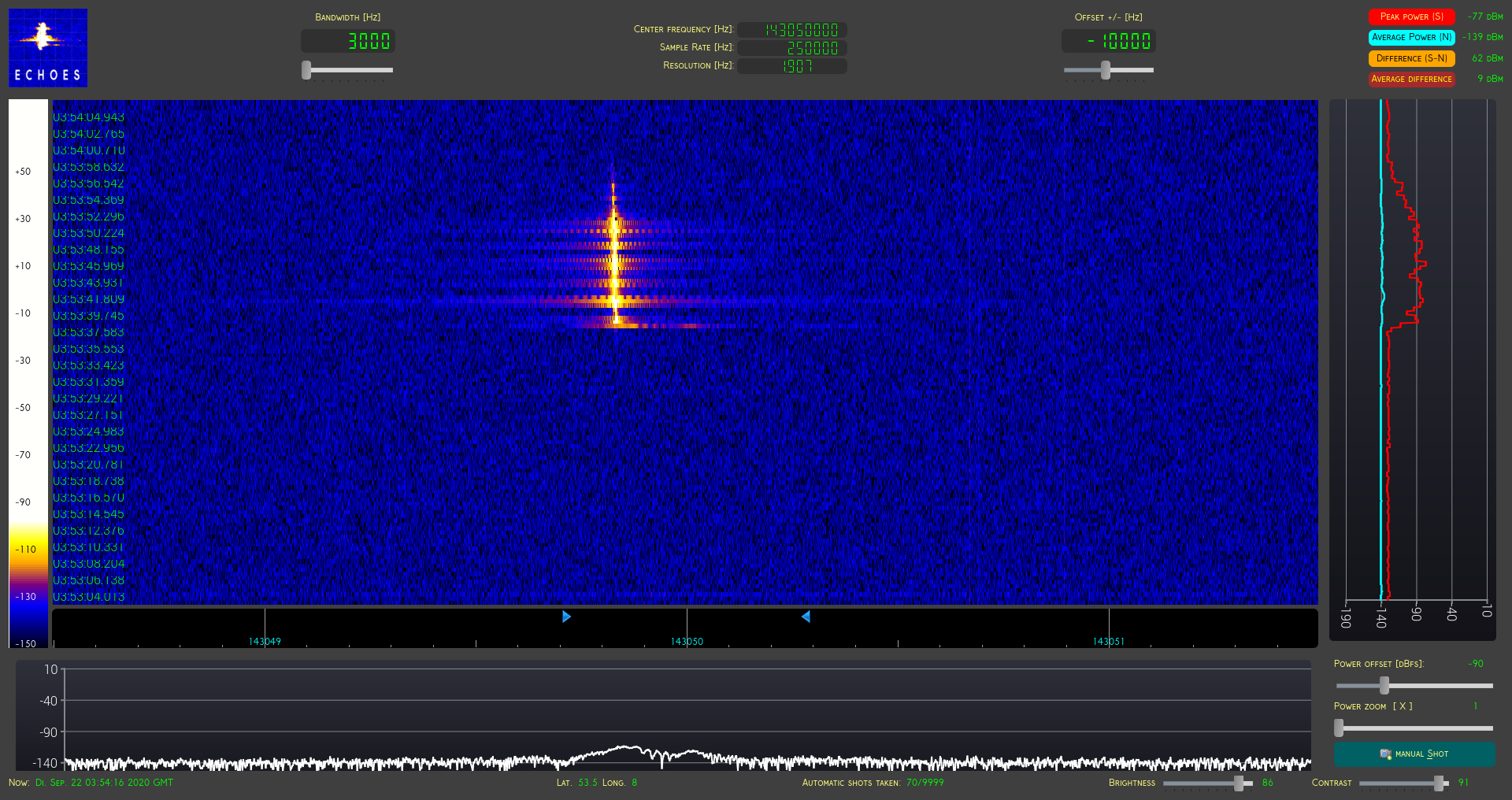

letzte Nacht war es über weite Strecken wieder sehr ruhig...noch nicht mal Kleinzeug. Dann gabs ein paar schnelle und ganz wenige mittlere Ereignisse.
Um 01:53 und um 05:51 gabs etwas größere Einschläge.
Leider hatte sich bei mir ein Werbebanner eingeblendet....ich zeige den Kracher um 05:51 trotzdem.
LG Eberhard

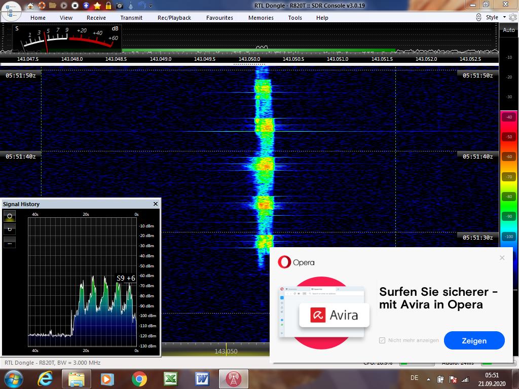

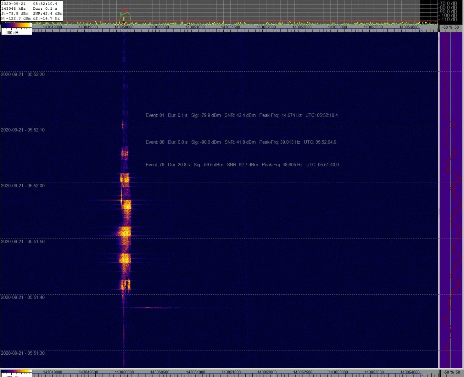

jau, den 05:51 hab ich auch (bei mir isses 05:52, die Kiste muß mal ans Netz, damit sie sich genau syncen kann), ein wahrer Brüllbert ?? :
Brüllbert der Erste :cool:
Nachts war sonst nicht viel los, aber gestern tagsüber flog einiges rum. Eine Best-of-Tapete ist am werden... (den 01:53er habsch auch, sieht witzig aus... Tapete)
MG Okke

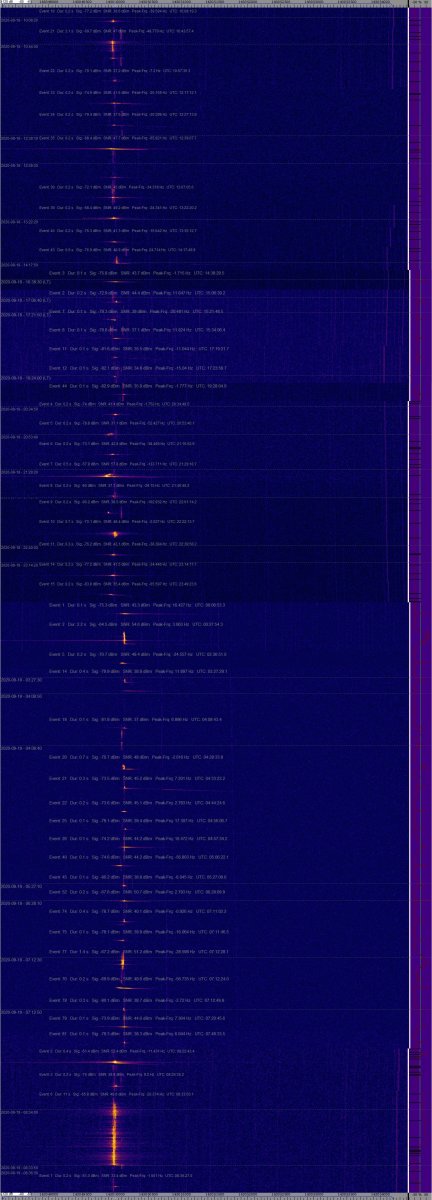

anbei die Tapete für letzte Nacht:
Gg 03:58 hab ich was, aber soooo sah der nicht aus.... Wenn es derselbe ist (Zeitstempel möglicherweise Offset-behaftet), dann hätte ich dessen "Anlauf" erwischt....

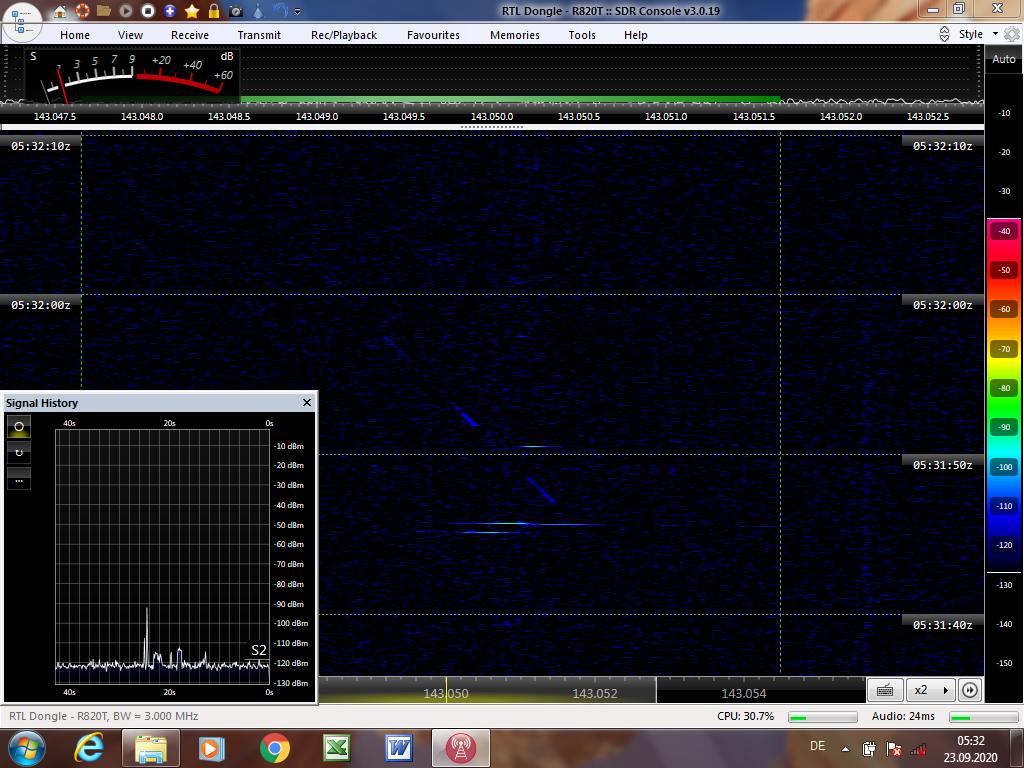

Ich hab ja nen Zweitempfänger mitlaufen und an dem hängt diese 0815-Pipiantenne, die den SDR-Sticks bisweilen beiliegt. Dieses 30cm Drahtding mit Klebefuß. Hai-End :oops: Zum Spasss halt. Hab da grad mal reingeschaut, ob überhaupt, und was das Ding erlauscht hat....
Die 3 da oben wurden allen Ernstes mit DIESER Antenne eingefangen! Der Knaller oder?! Sogar den Graves-Schrapp kann ich bisweilen sehen. Nicht zu fassen!! :oops:

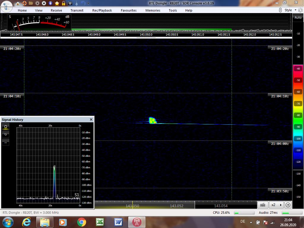

Eine lokale Störgröße hab ich noch, die aber im Hauptempf. nur sehr schwach auftaucht. Aber sie tuts. Breitbandig, und spuckt fröhlich rüber:
und sowas kommt auch ab und an durch:

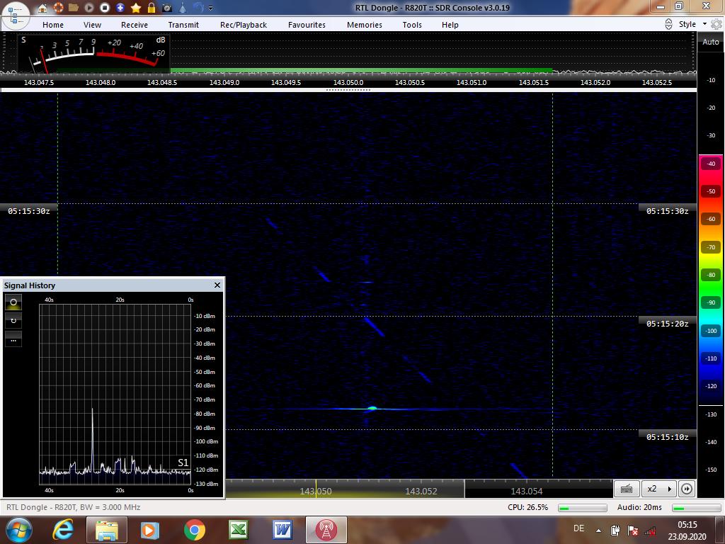

letzte Nacht war wieder absolutes Sparangebot....weite Strecken nichts, etwas Kleinzeugs, ein paar Schnelle, so gut wie kein Raucher....max. alles "mittlere" Größe. Kein Knaller...oder auch nur ansatzweise....
Dafür gibt es zwei screenshots zu dem Thema "Blechbüchsendurchflug im kosmischen Flakfeuer"....aber leider keinen Treffer....:mad:

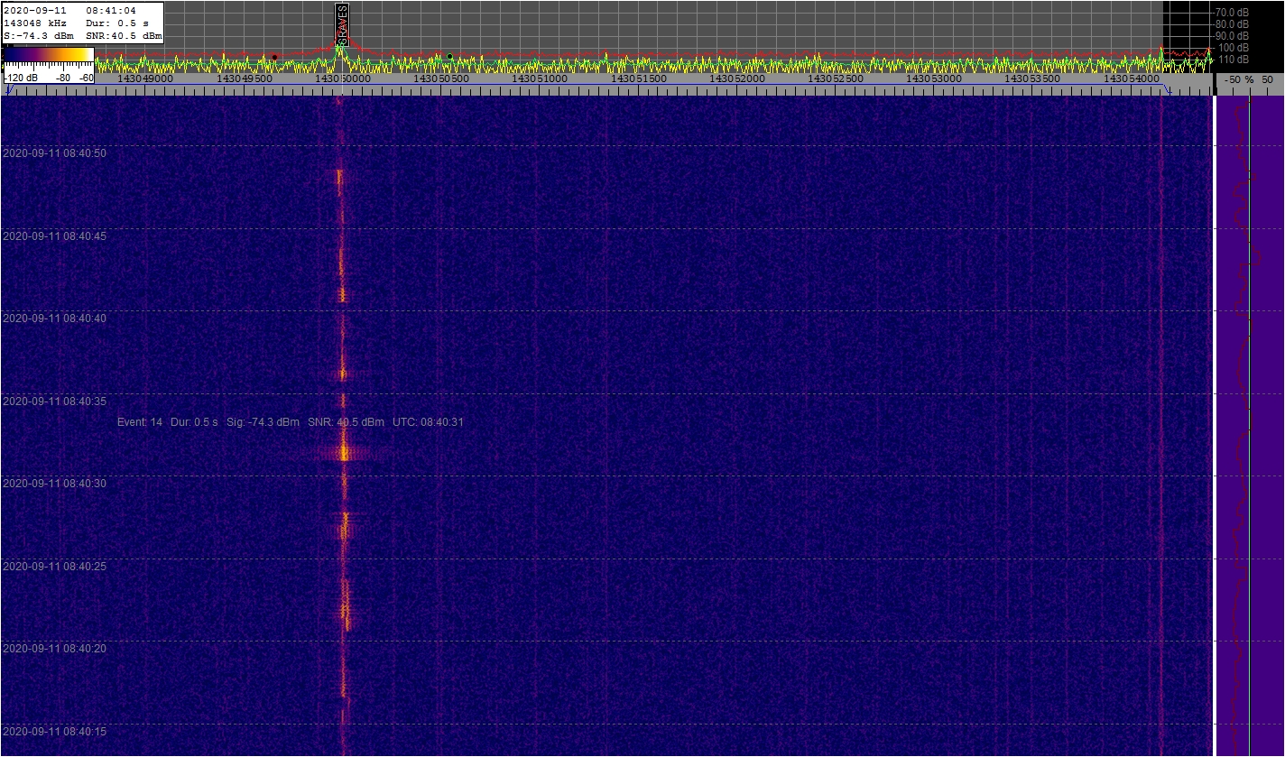

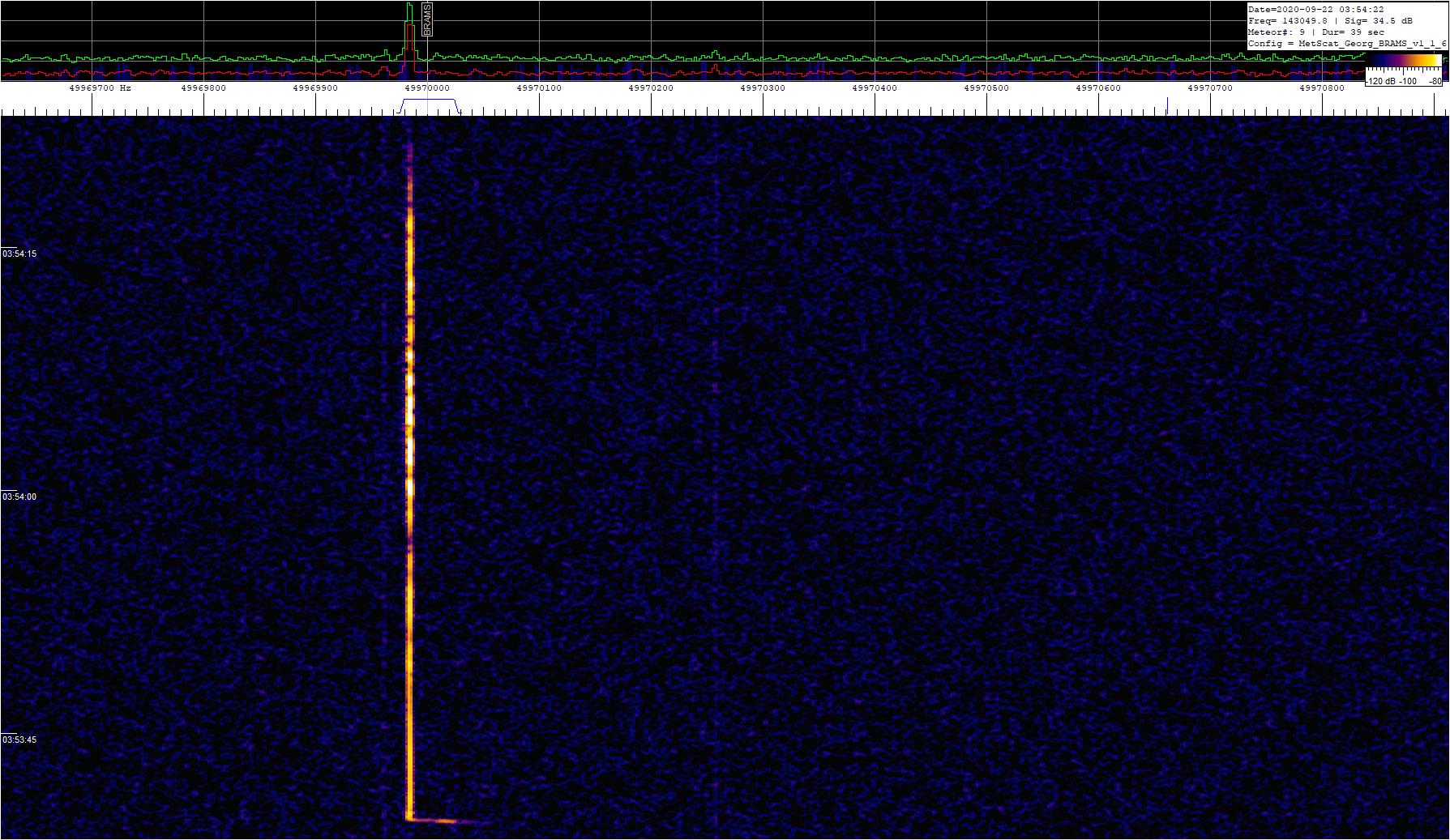

39 Events gestern Nacht (zzgl der Tagschwärmer). Das war der größte:
MG Okke
@Okke_Dillen 39 Events für die ganze Nacht kommt mir sehr wenig vor. Oder meinst du 39 Screeshots? Events habe ich so etwa zwischen 10 und 60 pro Stunde :oops:
Für die letzte Nacht hat Echoes von 00:00 Uhr bis 09:00 Uhr 143 Events geloggt und mit Screenshots belegt.

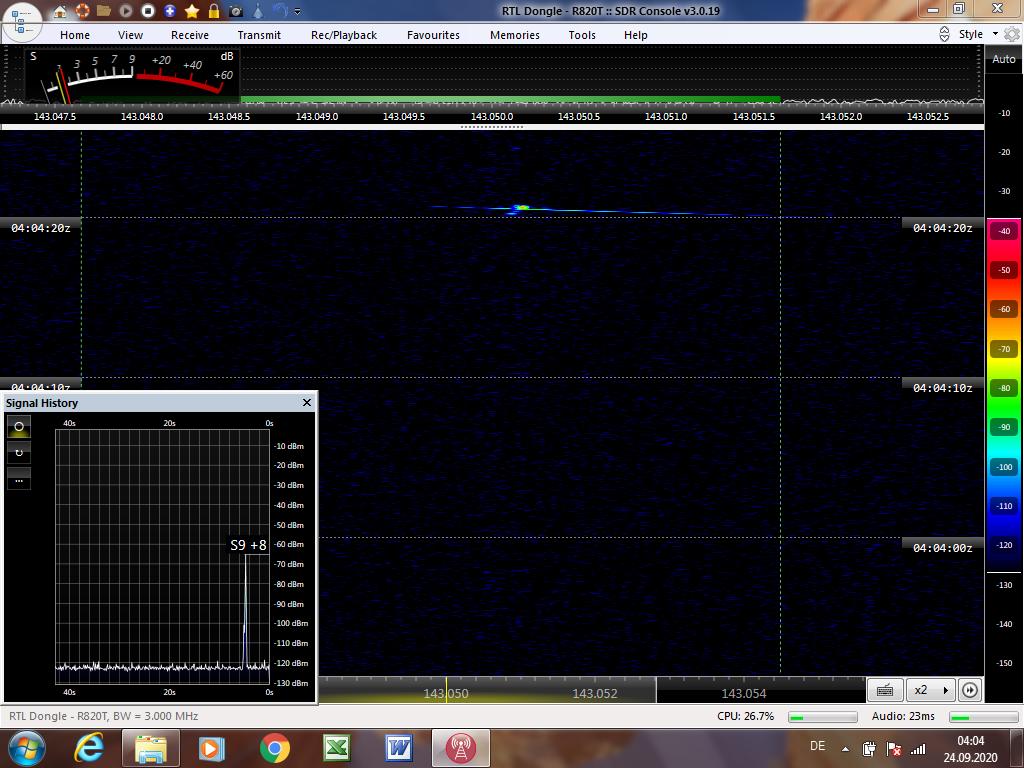

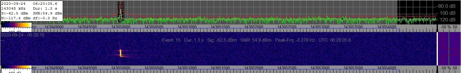

letzte Nacht gabs keinen größeren Einschlag....dafür aber bei den schnellen Rasern eine deutliche Zunahme mit teils beachtlichen Signalstärken (siehe Anhang), Raucher kaum....
LG Eberhard

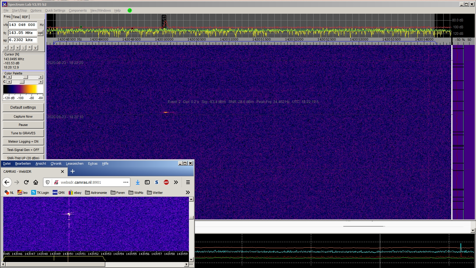

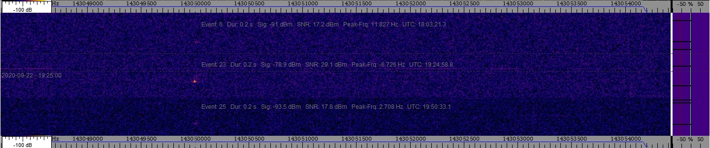

wieder haben's in den letzten 24h nur 31 über die Schrappschwelle geschafft. Das war der größte:

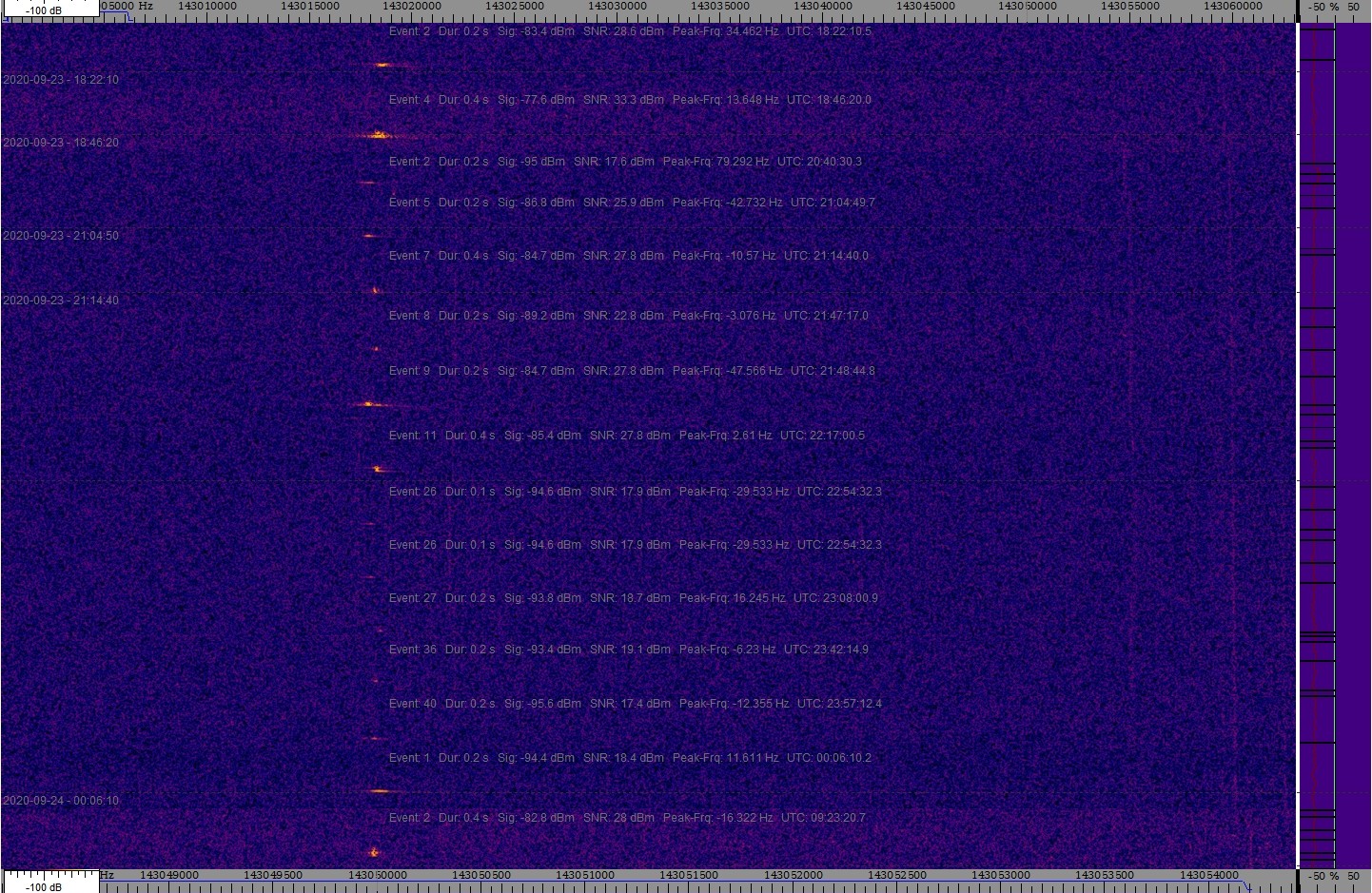

Den zweiten RX mit der Winzantenne habsch wieder mitlaufen lassen und tatsächlich gingen dort auch einige ins Netz, bisweilen sogar zeitgleich auf allen 3 RXn, 2 bei mir plus Camras. Was dort sichtbar ist, ist entweder signalstark oder über der Schweiz. Oder beides. Den hier zB habsch auf allen 3 RXn:
Die meisten, die die kleine Antenne sieht, werden weder von Camras noch meiner Hauptantenne erfaßt. Manche ja, die meisten nein. Hier mal eine Ereignistapete exklusiv mit Winzantenne:
Erstaunlich wie ich finde :oops:
Evtl paßt ja doch der ein oder andere Zeitstempel zu euren Aufzeichnungen?
MG Okke

den 04:40er von Eberhard habe ich sowohl auf GRAVES als auch auf BRAMS - aber viel schwächer.
Bei Okke habe ich nur die obersten 2 geprüft und nichts zu den fraglichen Zeiten gefunden. Aber was die kleine Antenne da empfängt ist tatsächlich erstaunlich :oops:

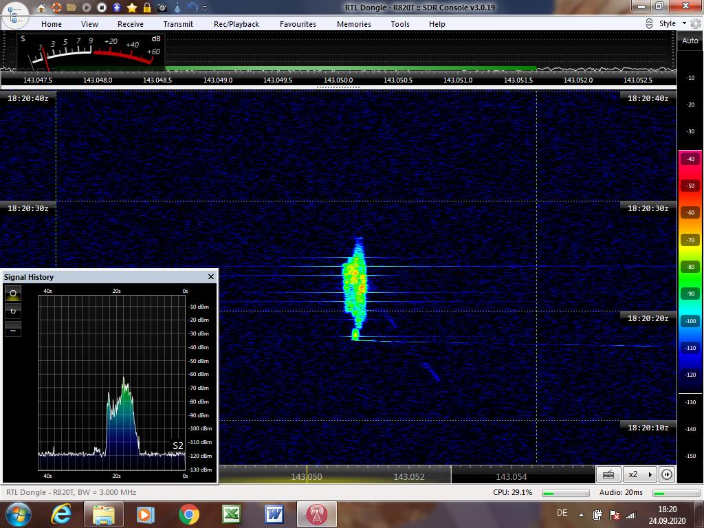

so...letzte Nacht durchaus erhöhte Aktivität, insbes. bei den schnellen Rasern. Die gabs in allen Variationen, darunter auch einige Prachtkerle (Beispiel siehe Anhang 22:41). Den ein oder anderen Raucher gab es auch, aber keine all zu großen.
Dafür hat es 3 x geknallt......
Den "Big Bang" um 18:20 gestern Abend gibts mit Blechbüchsendurchflug.
LG Eberhard

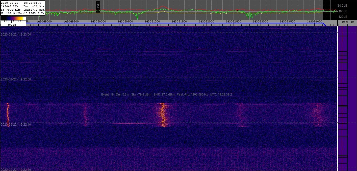

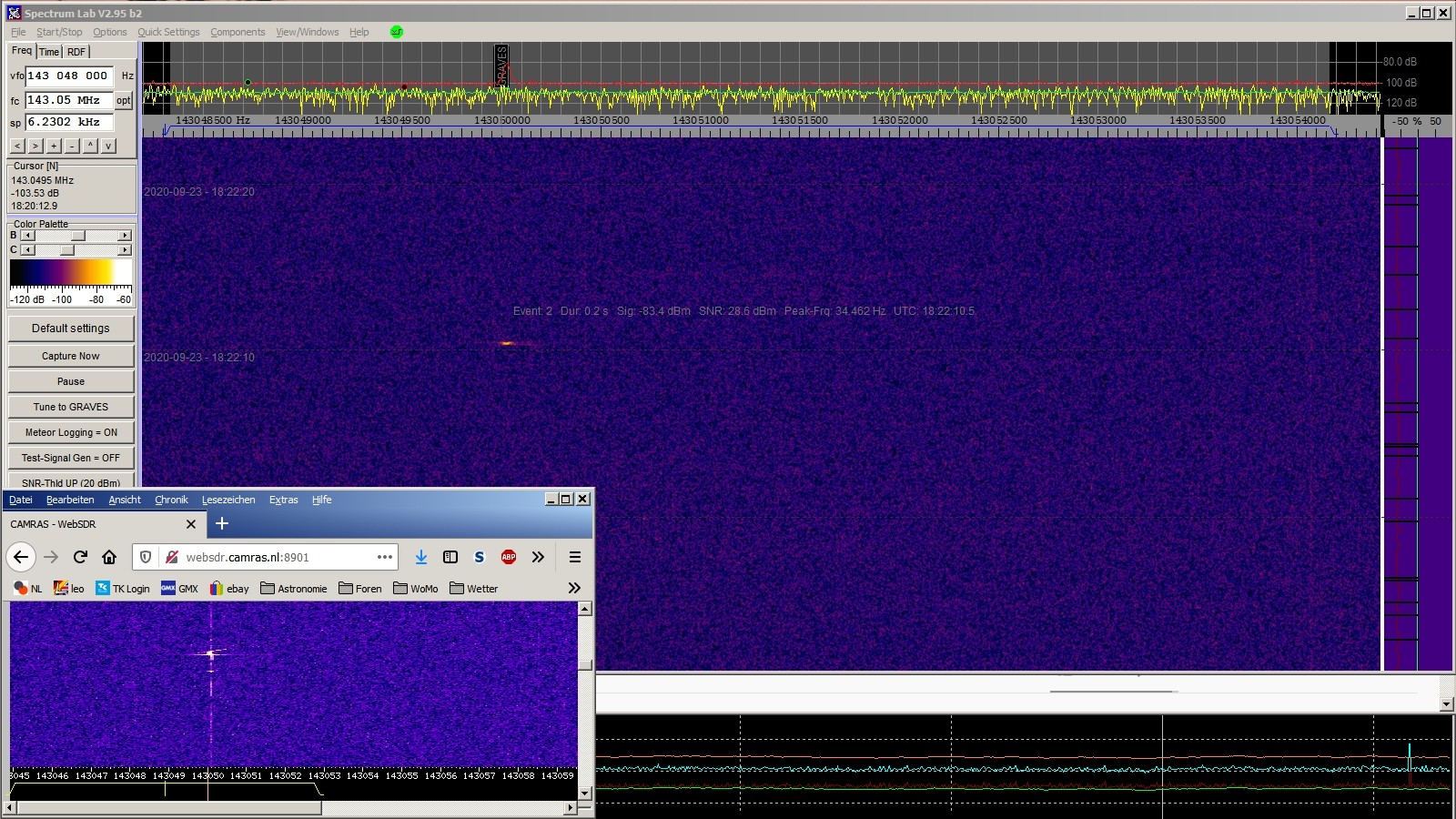

hier mal die beiden Highlights der letzten 24h, der 1821er von gestern, mit Winzantenne und Camras und zum Vergleich die hochauflösende Aufnahme mit Yagi:
Kein Bild, Upload kaputt... :oops: Kontingent voll? :oops: Oder das Firefox-Update, das mal wieder als Importbanane veröffentlicht wurde (reift beim Kunden....:cautious:), denn andere Seitejn funktionieren auch nur "wie gelähmt", wenn überhaupt.....
Hier das Bild mit der Yagi zum Vergleich:
kein Bild, so.

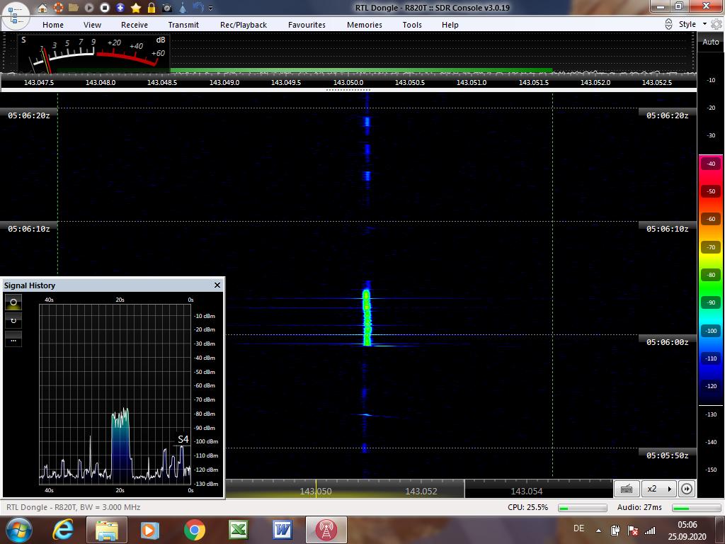

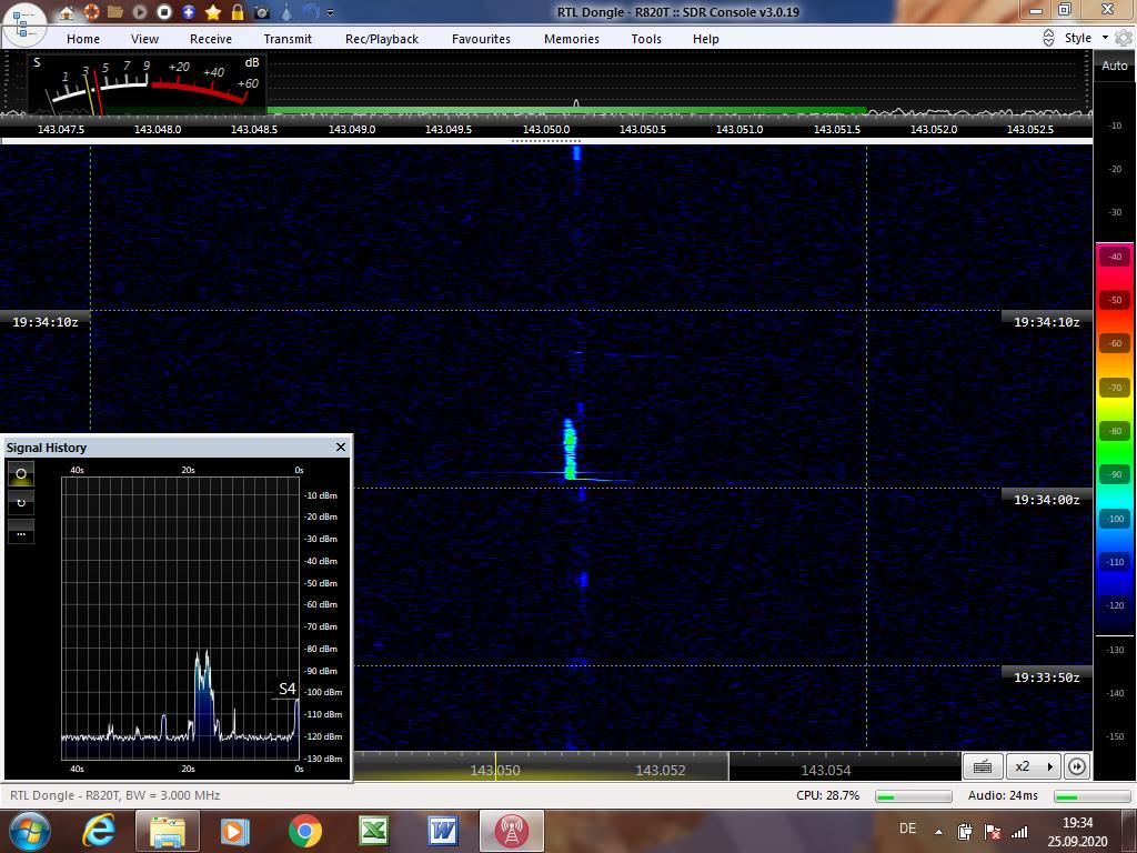

letzte Nacht über weite Strecken sehr ruhig, dann wieder konzentriertes Prasseln schneller Raser in allen Schattierungen.
Einige mittelgroße Einschläge und ein paar Raucher....kein großer Knaller...
LG Eberhard

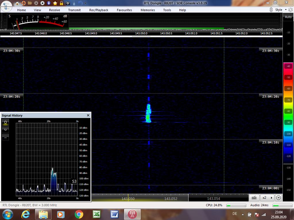

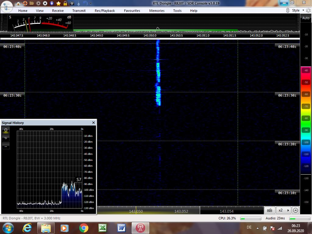

57 Treffer seit gestern 11:00 utc, die es über die Schrappschwelle schafften. An zu kleinen Beifängen in den Screenshots der aufgezeichneten Events mangelt es nicht. Also mehr war schon los, aber zu klein.

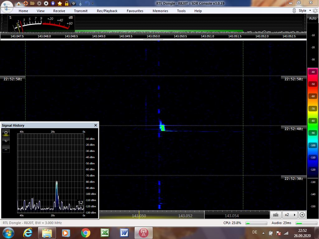

Den um 2304 habsch auch, sowie 1 Minute später noch so einen.

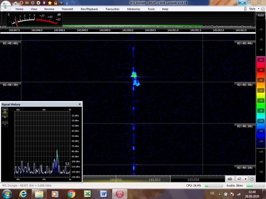

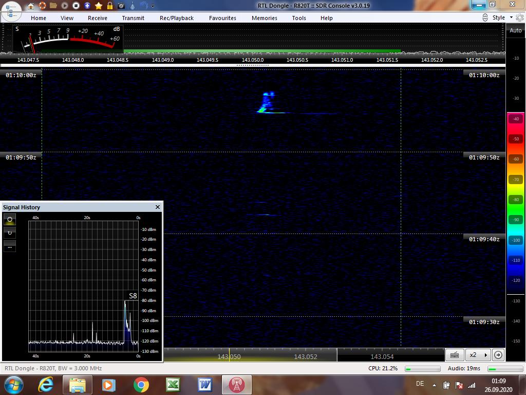

26.09. - 0110
26.09. - 0249
auch. Und weitere...
MG Okke

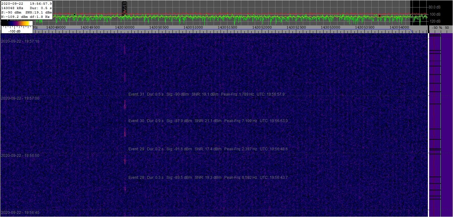

so langsam steige ich durch die Auswertungsautomatiken von Echoes durch. Hier mal eine Auswertung der letzten 24 Stunden die vollständig erfasst wurden:
letzte Nacht wiederum eine beachtliche Zahl an schnellen Rasern in allen Ausprägungen und teils hohen Signalstärken (s. Anhänge). Raucher gabs kaum, auch keine großen Einschläge.
LG Eberhard

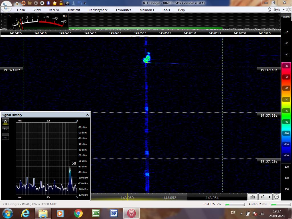

doch doch, heute morgen 08.14utc gabs nen wunderschönen, vorzeigenswerten Raucher ?, 20s lang! :cool:
(sorry kein Bildupload... :cry:)
Insgesamt 74 Ereignisse, die es über die Triggerschwelle geschafft haben. Etwa dieselbe Anzahl waren Fake-Fänge aka Schrapp
MG Okke (den die Nichtmehruploadfähigkeit seines Browsers ankotzt :mad::poop:)
