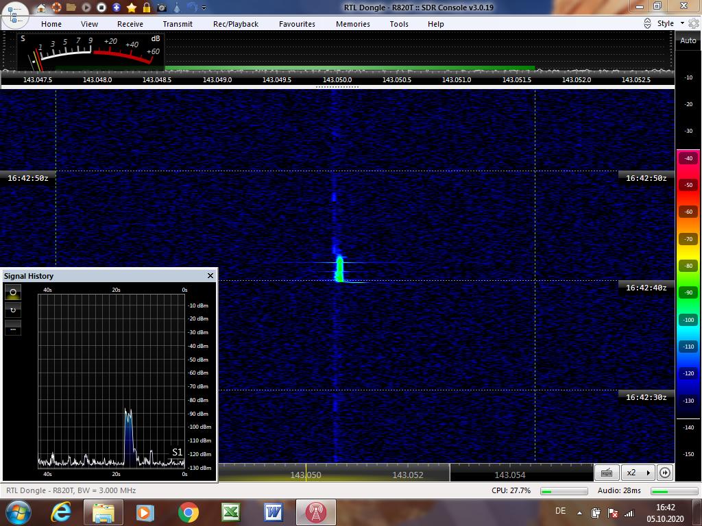

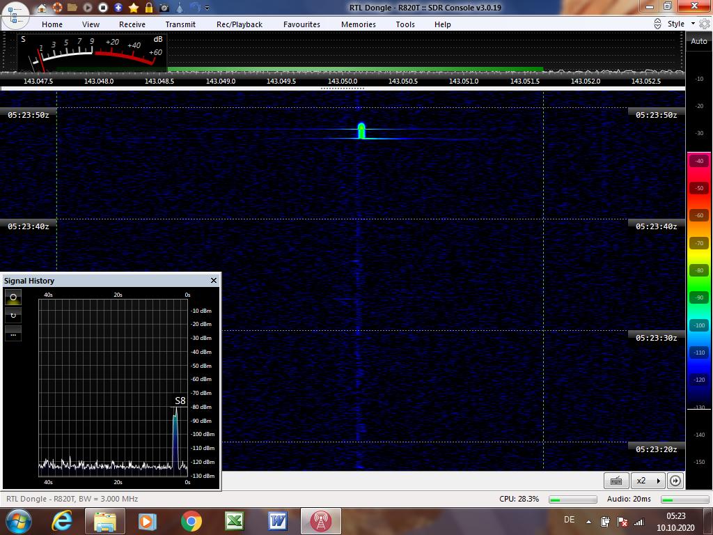

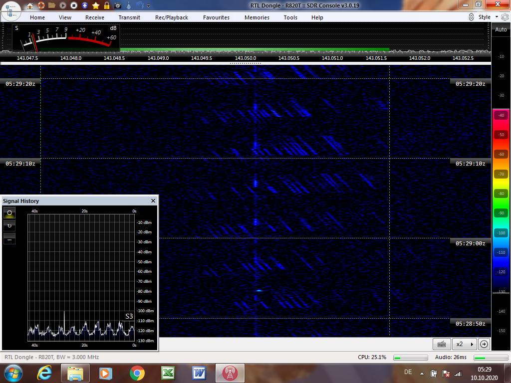

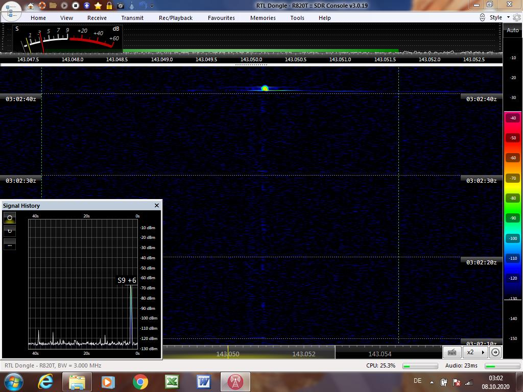

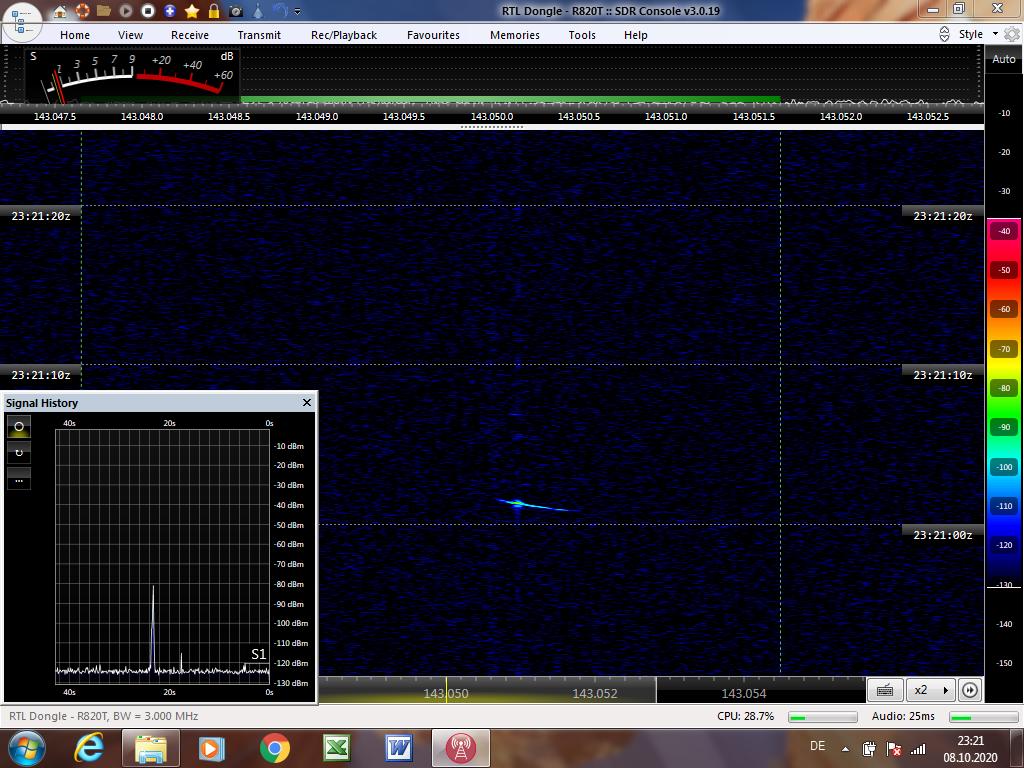

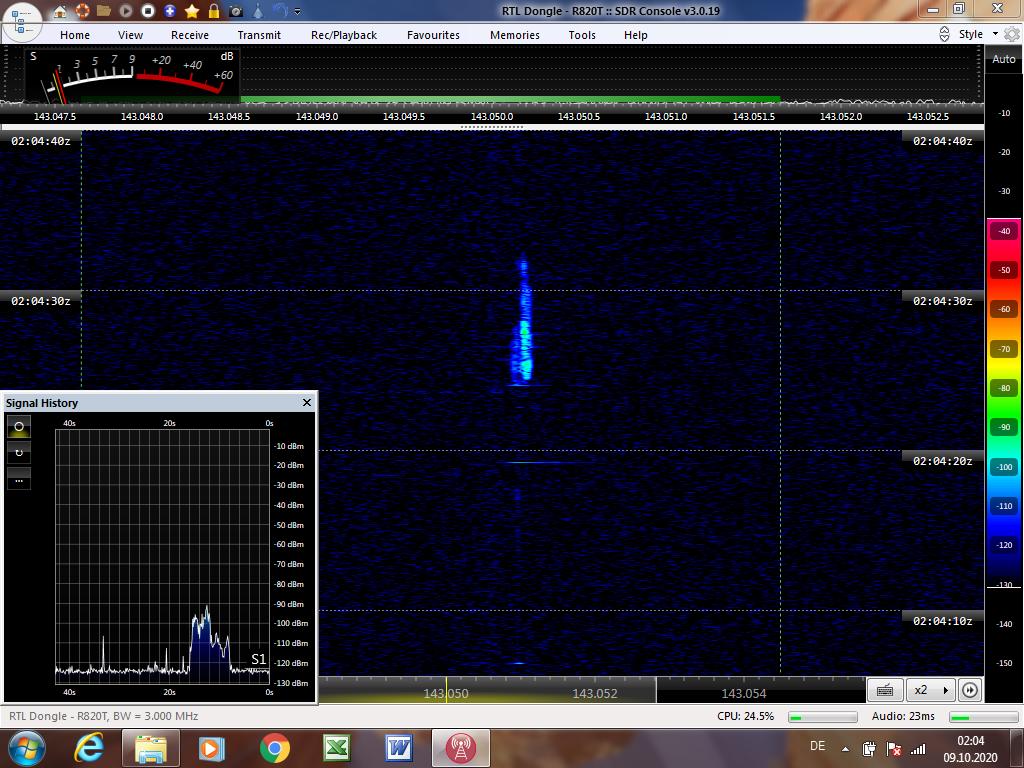

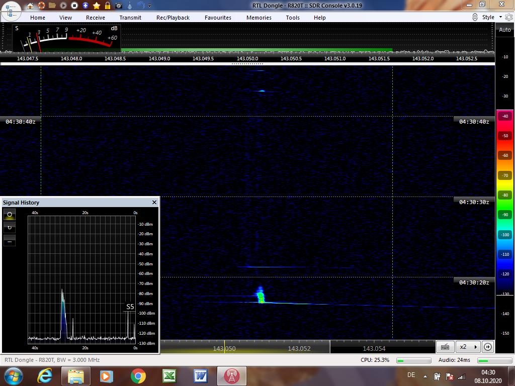

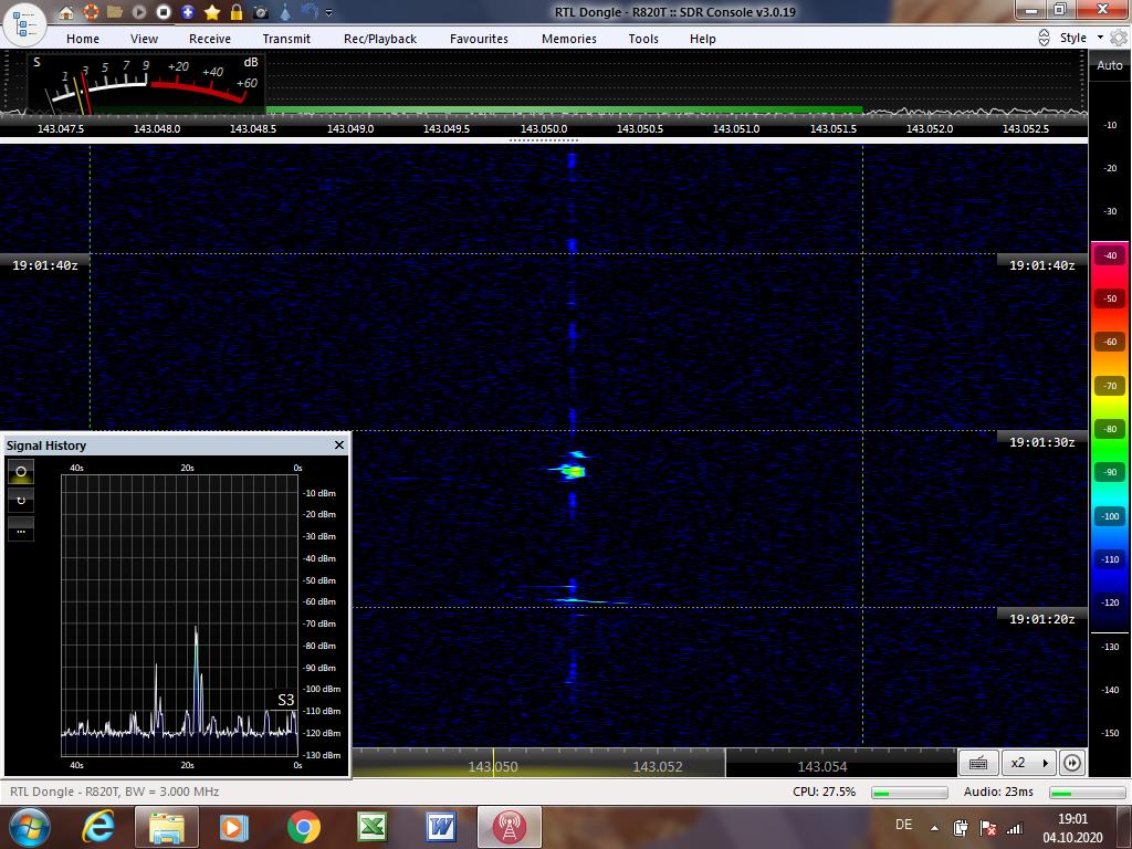

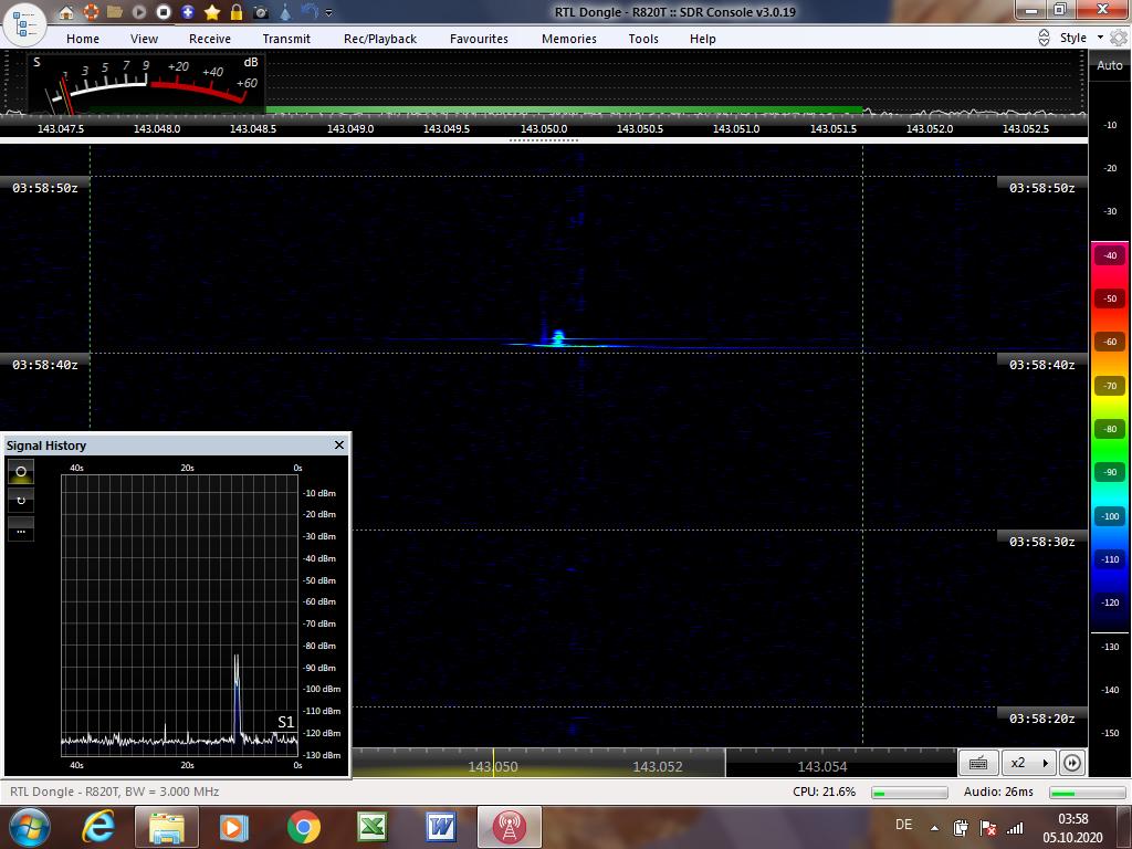

Live Beobachtungen GRAVES
letzte Nacht keine Änderung gegenüber den vorherigen Nächten, Die übliche Parade an schnellen Rasern, kaum Raucher und nur wenige mittlere Einschläge. Keine großen Kracher.
LG Eberhard

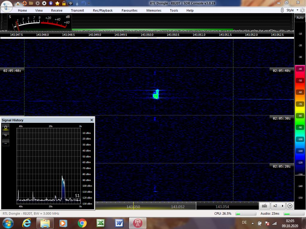

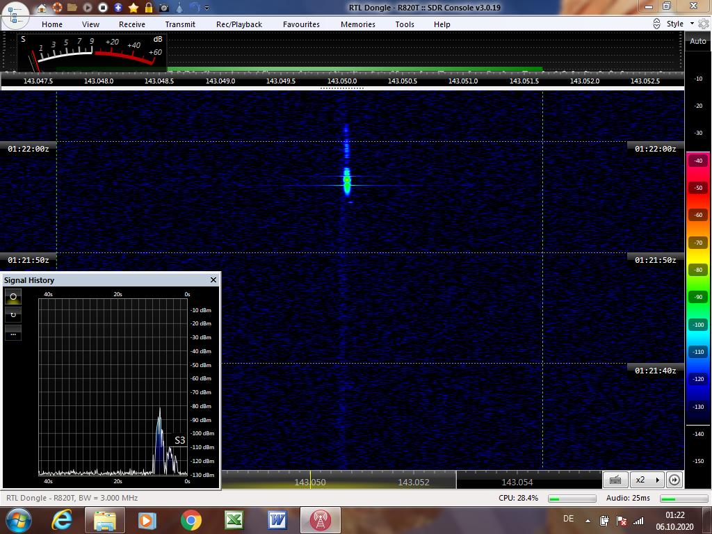

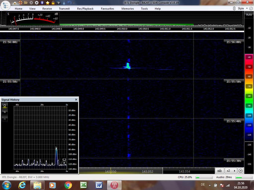

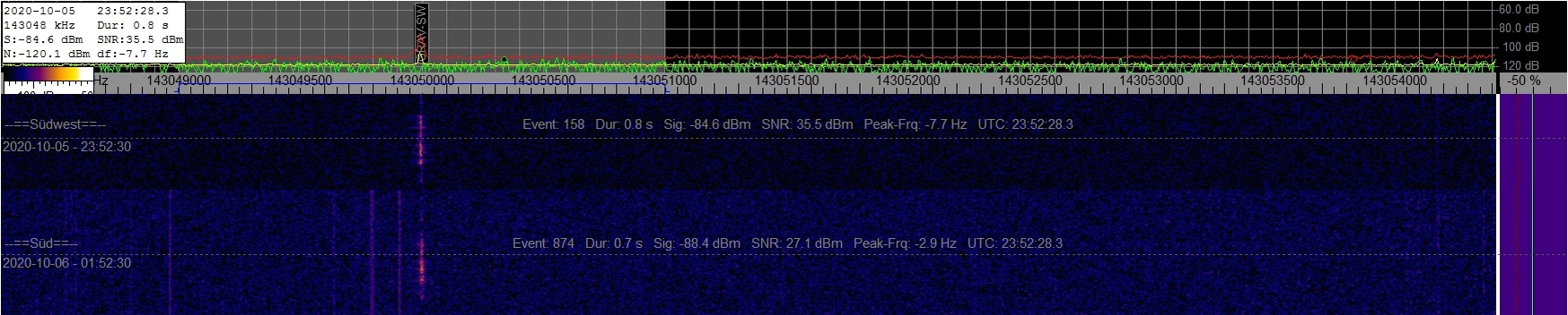

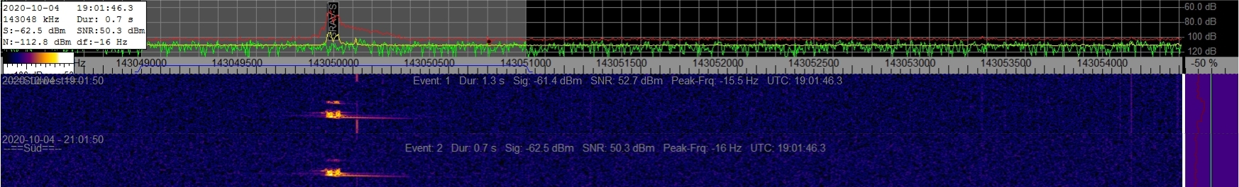

hier subjektive Zunahme ggü gestern, allerdings bei möglicherweise zu hoch eingestellter Empfindlichkeit.
821 Ereignisse waren es insgesamt.
204 echte blieben nach Schrapp-Aussortierung übrig.
43 davon überlappend bzw 21%.
Hier eine kleine Auswahl von überlappend gemessenen Ereignissen:
synchron
synchron
nicht synchron... :oops: (obwohl dieselbe Zeitbasis, 4s Diskrepanz :unsure:)
MG Okke

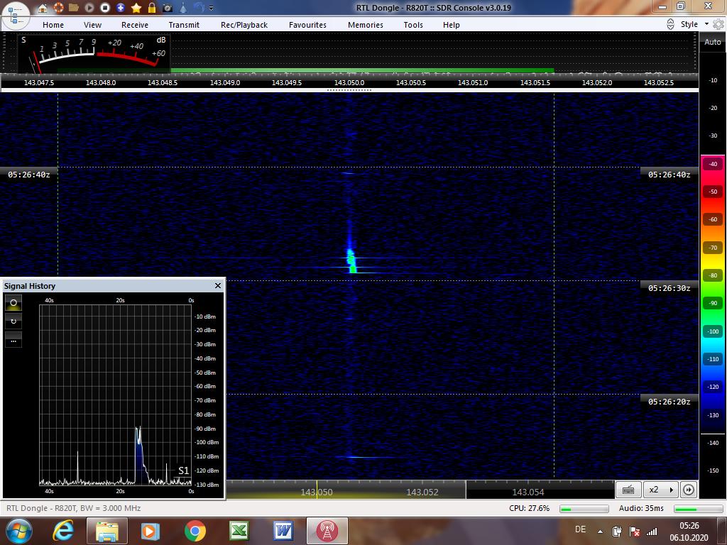

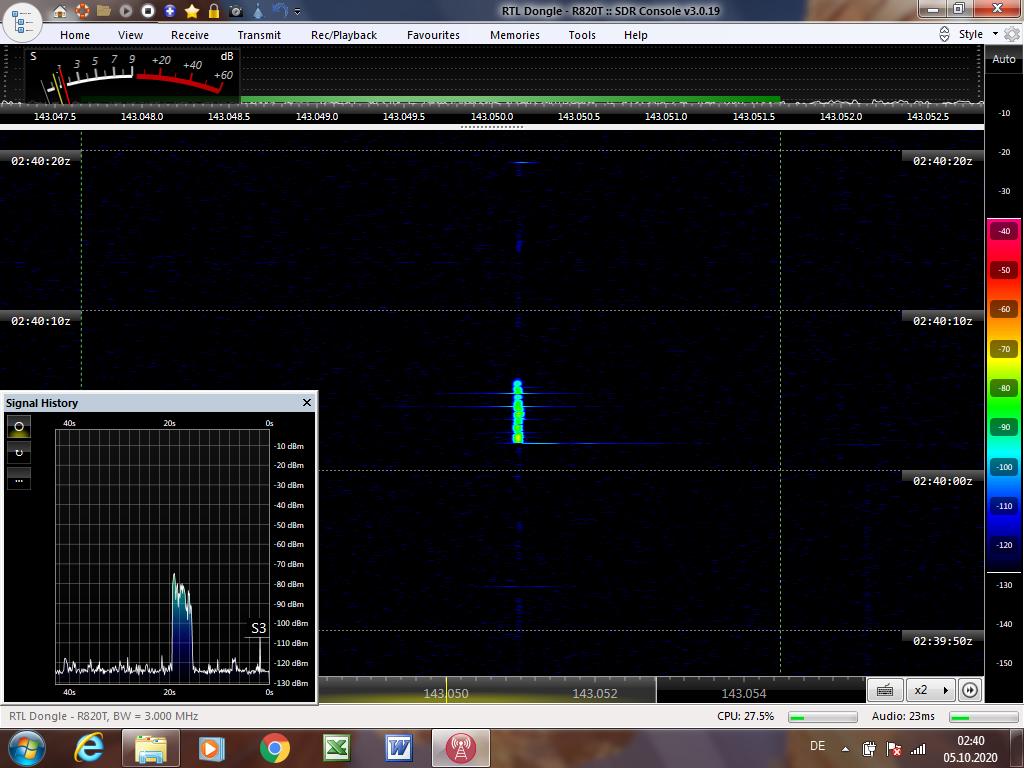

Moin, letzte Nacht war es sehr ruhig, selbst die Raser hielten sich zurück. Raucher gabs nur ne Handvoll. Nur wenige mittlere Einschläge, große gar keine....
LG Eberhard

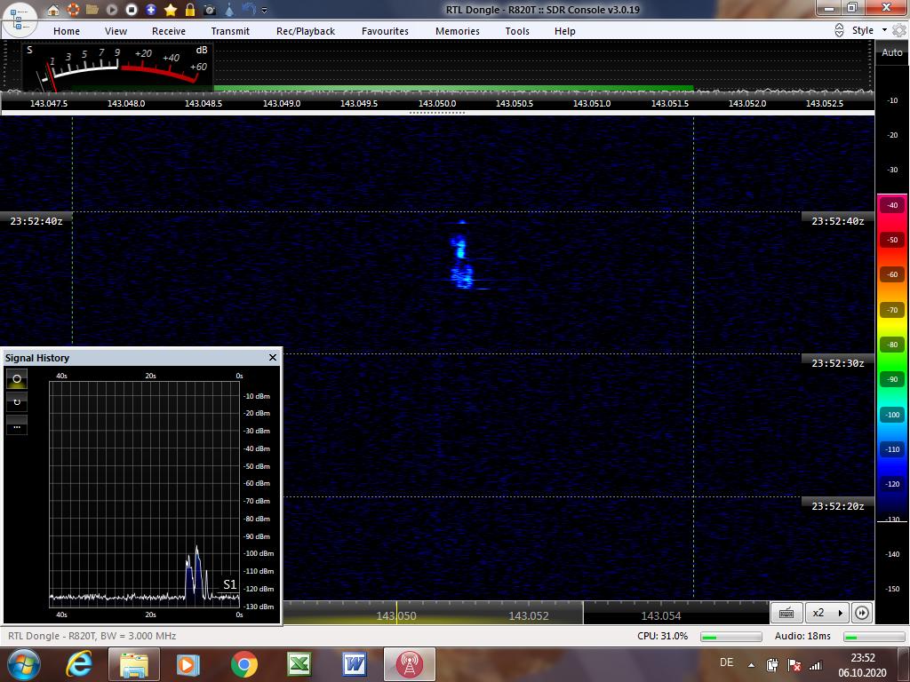

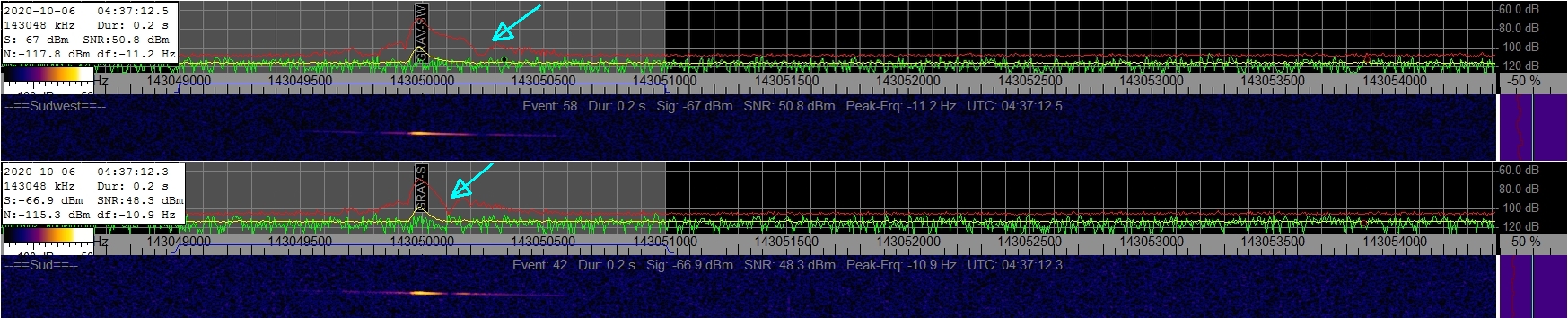

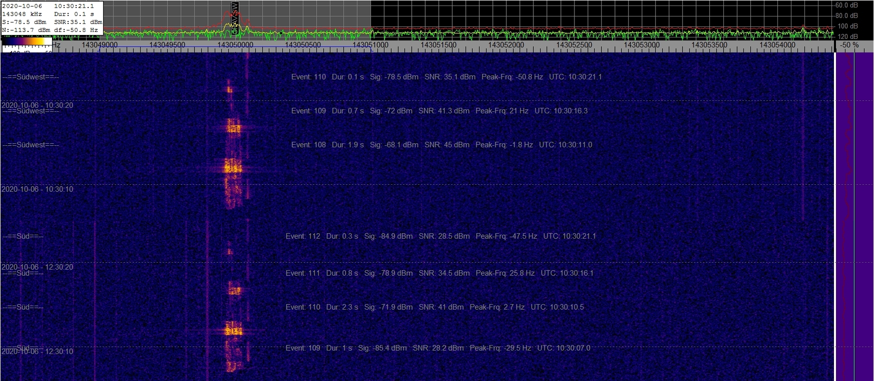

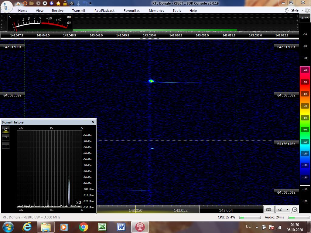

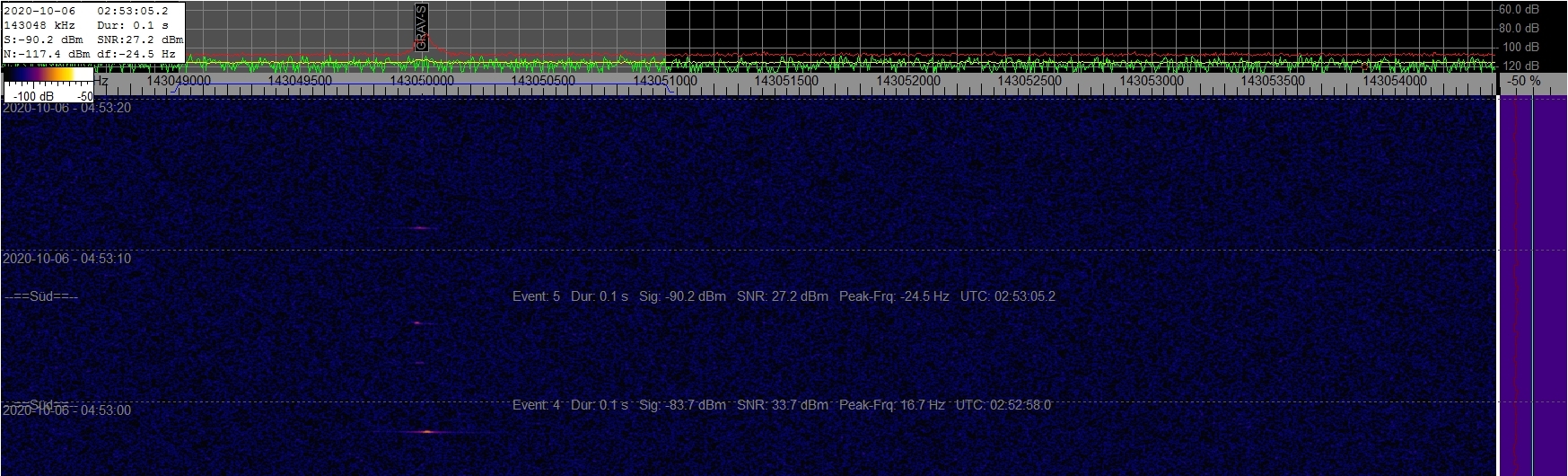

hainoon gestern bis heute:
893 Events insgesamt,
162 blieben nach Schrappbereinigung übrig
120 Events netto, nach Abzug der 42 überlappenden Events
26% Überlappung (was in der Größenordnung des Vortags liegt)

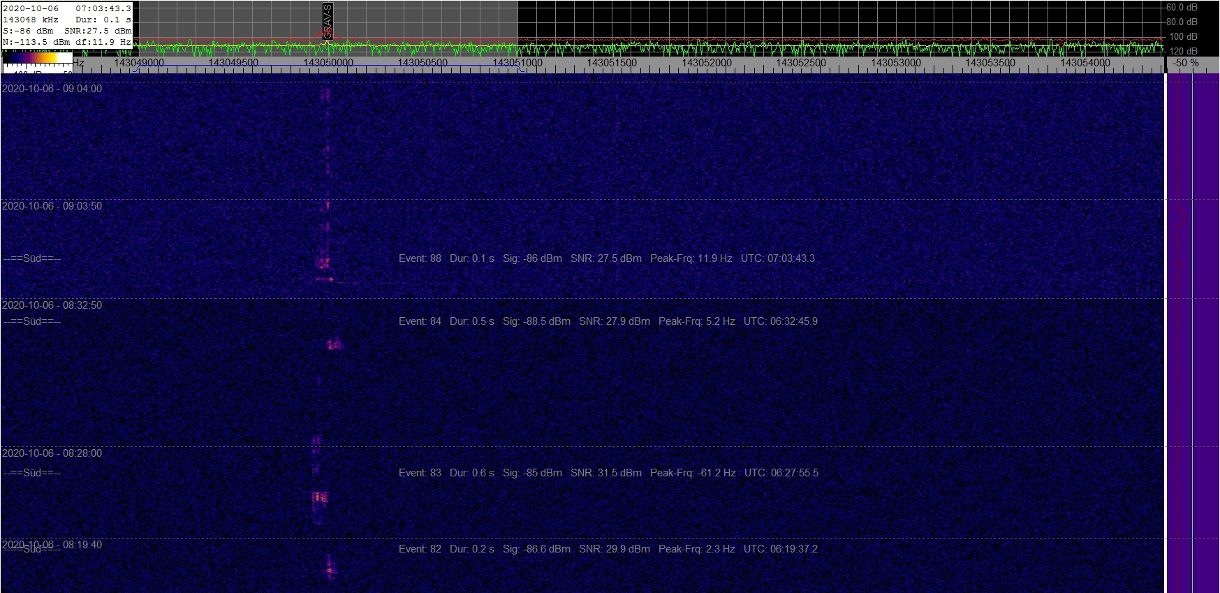

Viel Kleinzeug unterwegs, zB wie hier oft in Grüppchen:
Ein Gruppe heimliche Raucher, ausschließlich von der Südantenne erfaßt:
Ein Raucher von beiden Antennen erfaßt:
Noch ein kleiner Raser im Antennenvergleich:
Gerade entdeckt, uffbasse: bei der Südantenne steht die Zeitskala im Wasserfall auf MESZ! ( :rolleyes: ), die Zeitstempel hingegen sind alle auf UTC!

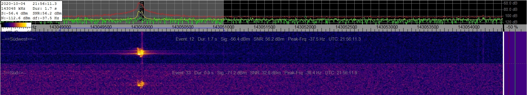

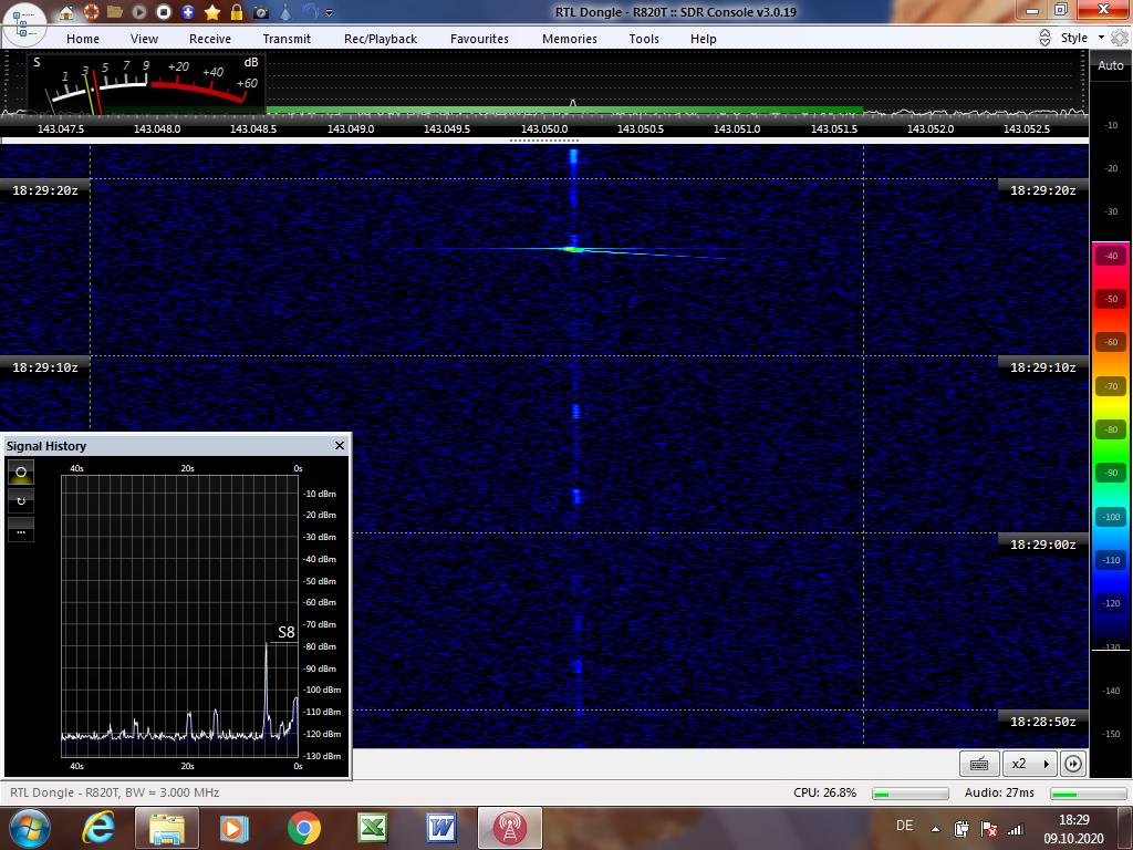

Gerade die falsch angezeigte Uhrzeit korrigiert und dabei mal ins Screenshot-Verzeichnis geschaut. Da fand ich dann den hier:

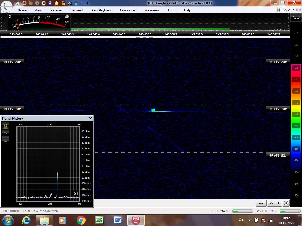

Kapitaler Raucher, Antenne Süd unten, Südwest oben
für das, dass wir so im oder wenige Stunden vor dem Draconidenmaximum sein sollen, war letzte Nacht extrem ruhig. Nur wenige Raser mit extremer Dopplershift, ein paar Raucher (5-10 sek), besonders zw. 4 und 5 Uhr UTC heute Morgen. Größere Einschläge Fehlanzeige, über lange Strecken einfach Nichts.
Auffallend aber bei einigen Ionisationswolken: Starke Höhenwinde.
LG Eberhard

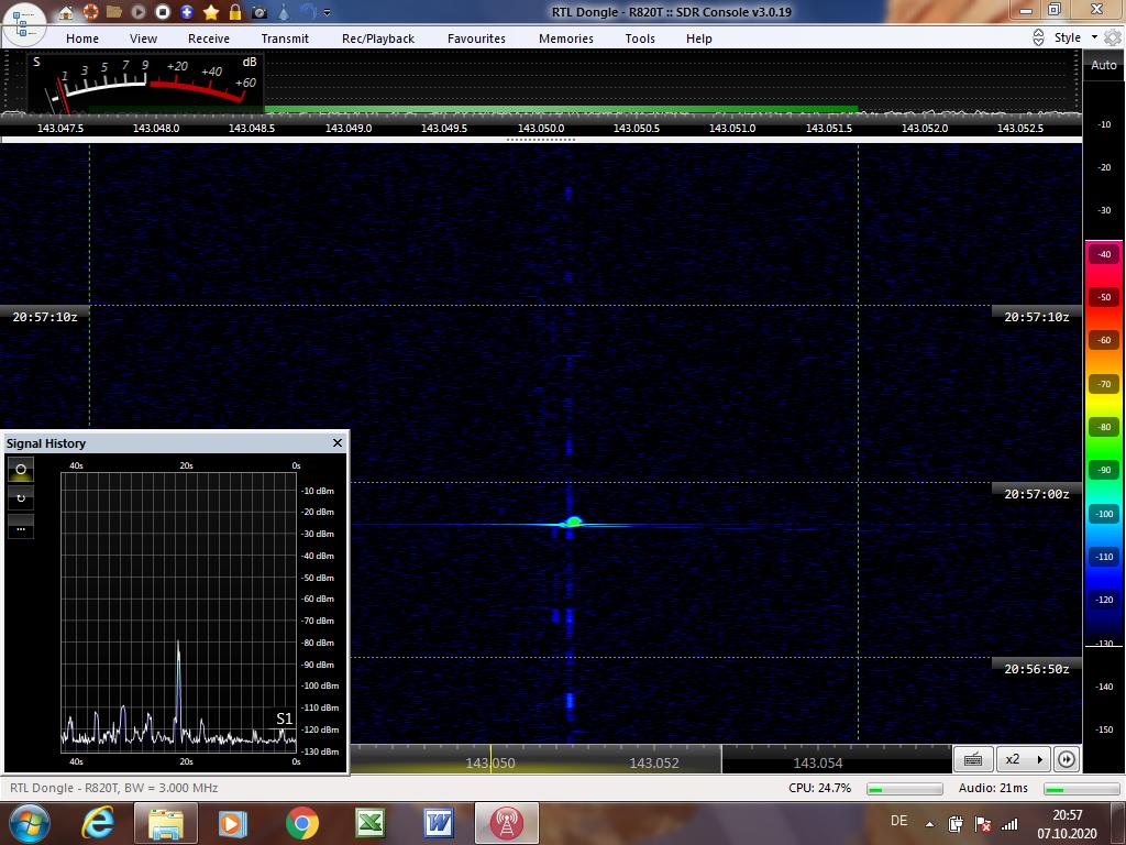

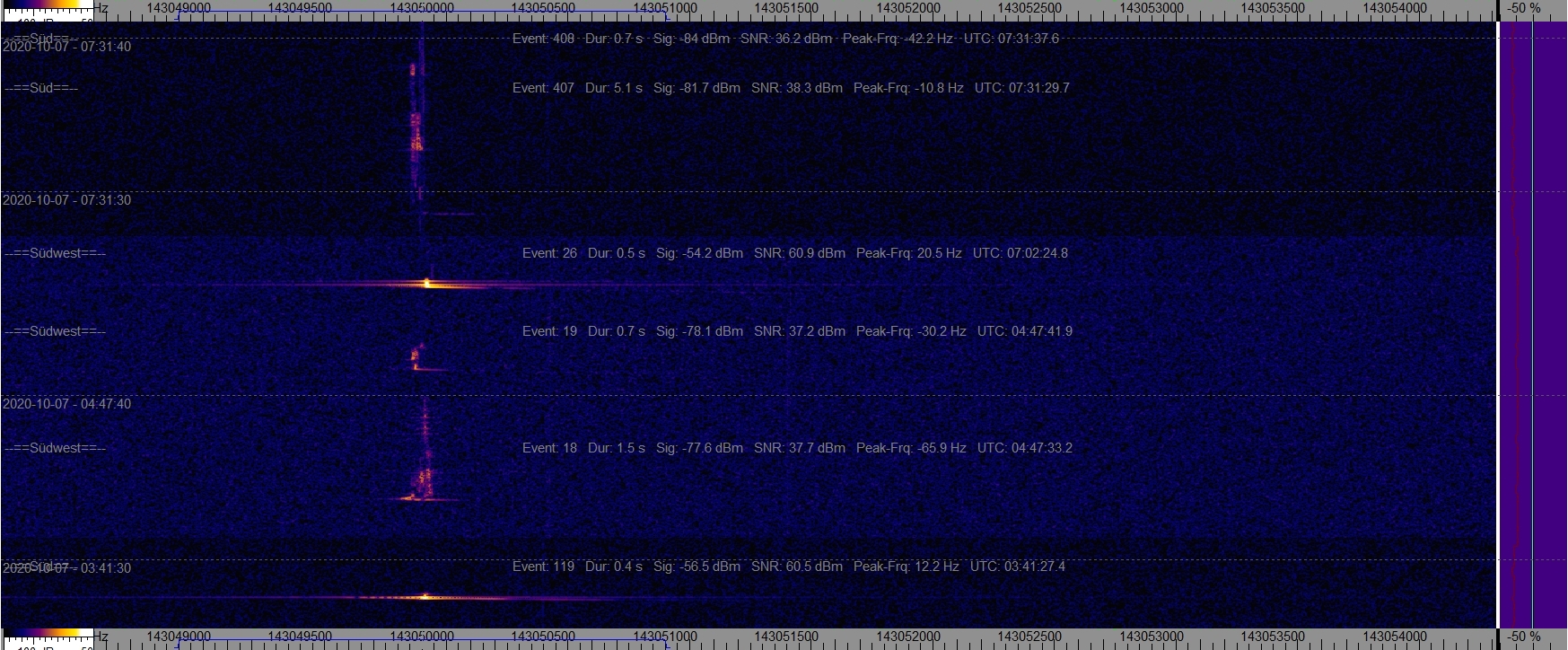

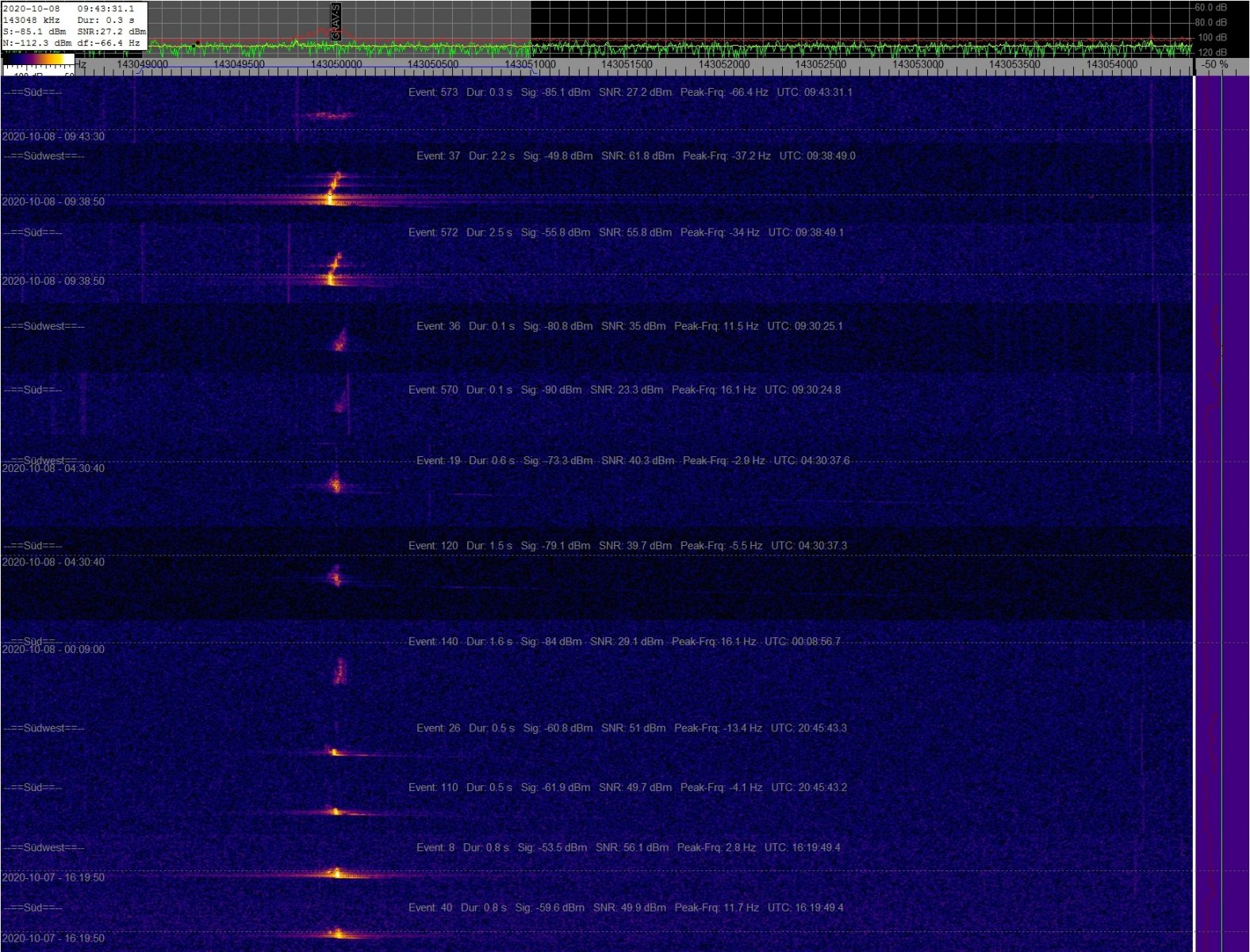

Moinsns,
also hier hab ich durchaus einiges eingefangen, sehr (!) viel Kleinzeug, einige Raucher und auch mal wieder die "Neue Himmelsseuche" namens Stink... upps... Starlink :rolleyes:
Der dickste Raucher blieb der oben gezeigte in Post#1179 ?
Erfassungszeitraum: hainoon gestern bis hainoon heute (24h)
Events brutto: 721 (inkl. Schrapp)
Meteor-Events brutto: 258 Events (bereits schrappbereinigt)
Antenne Südwest: 62 Events (Yagi)
Antenne Süd: 176 Events (HB9CV)
Ereignisüberlappung: 40 Events
Exklusiv auf Südwest detektiert: 22 Ev. (62-40)
Exklusiv auf Süd detektiert: 136 Ev. (176-40)
Ein paar Highlights:

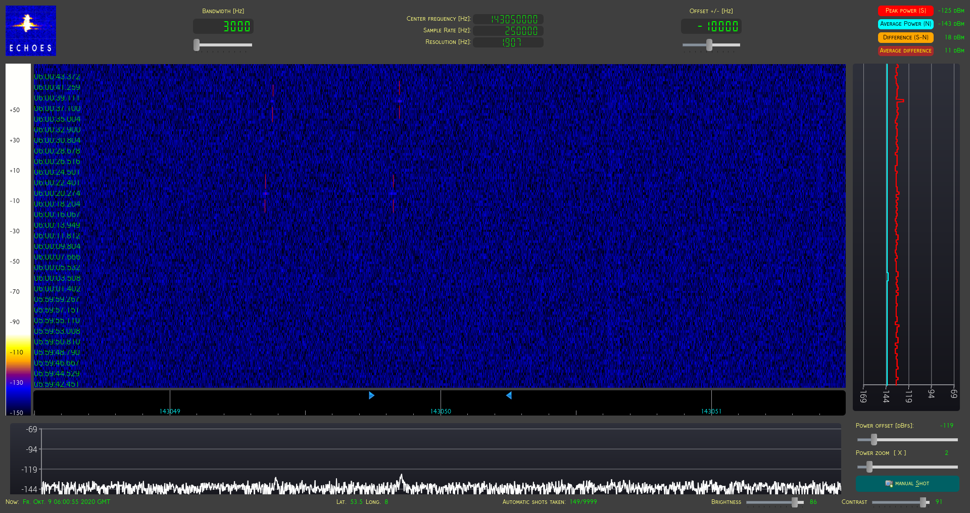

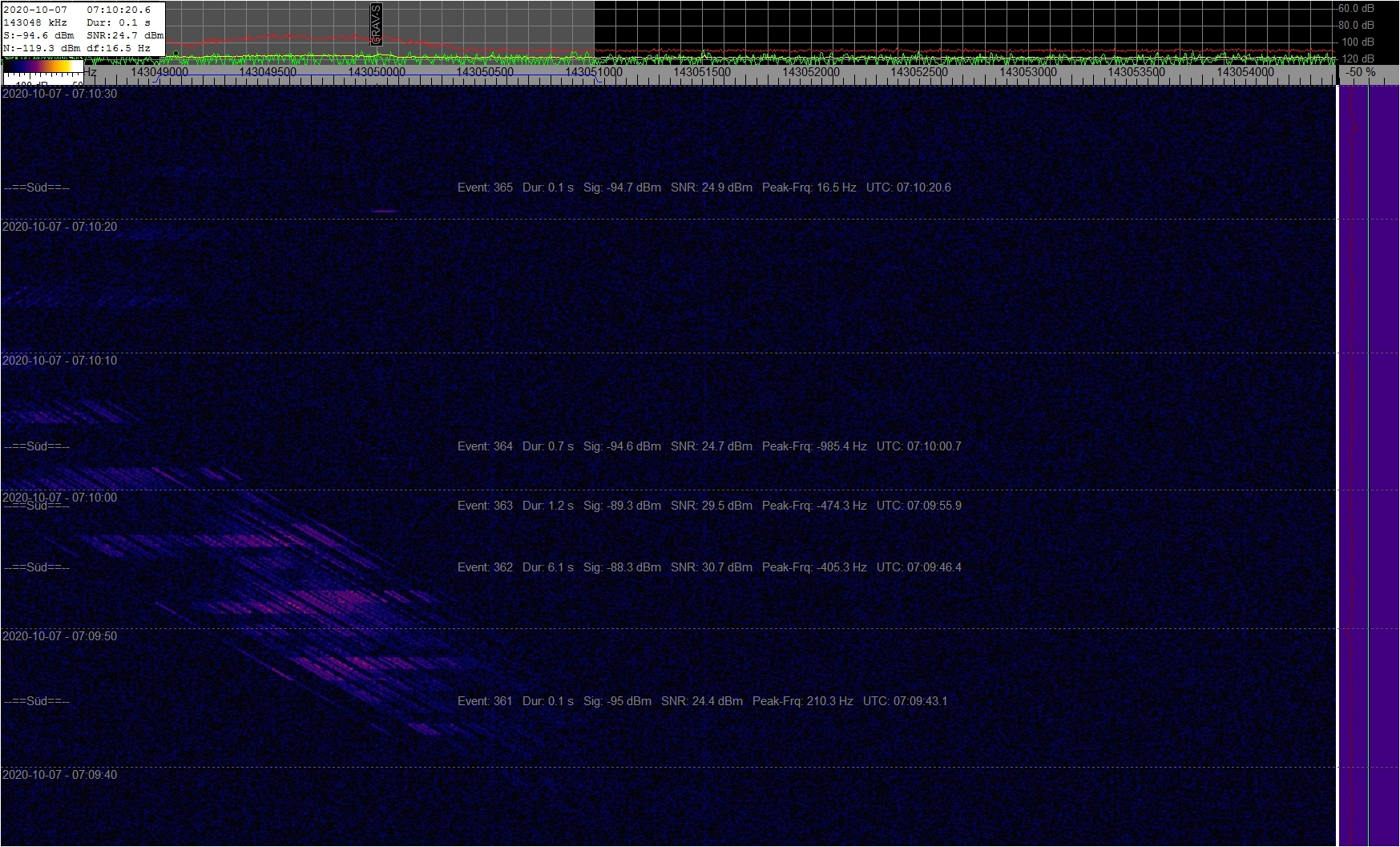

Tjaaa und unerfreulicherweise breitete sich die Neue Himmelsseuche aka Starlink auch weiter aus, die Infektionszahl steigt :mad::
man beachte das inverse Echo oben links :oops:
Ein paar interessante Aspekte liefert der Weltraumschrott-in-Spe allerdings doch:
- der Satellitenzug hat eine genaue Bahnangabe und liefert mir Daten über den Abtastbereich der jeweiligen Antennen, bzw nur der Südantenne, weil ein Auftauchen an der Südwest-Antenne nicht dokumentiert wurde, vrmtl. weil dort der Schrapppegel höher ist und deswegen die Triggerschwelle höher). Das ist auch der Grund, warum an Ant-S mehr Ereignisse gezählt wurden als an Ant-SW.
- die Echos oder Spiegelungen oben links im Bild. Ein weiteres Batch in entgegengesetzter Flugrichtung halte ich für unwahrscheinlich(st). Eine Art Reflexion erscheint mir wesentlich plausibler. Aber was reflektiert da? Es gibt 2 Indizien: einmal die entgegegesetzte Bewegungsrichtung (von niederfrq nach hochfrq, anstatt umgekehrt) und 2tens: es ist dieselbe Objektschar (postuliert).
Frage:
Wie kann das sein? M.E. geht das nur, wenn die Objekte außer zu mir in die Antenne auch noch woanders hinleuchten und von dem "Woanders" reflektiert werden. Die Ionosphäre ist ja ein beliebter Spiegel.... Allein, der Zeitversatz will mir nicht ins Bild passen, das ist zu lang für Lichtgeschwindigkeit... :unsure:
Alternativ: es ist zwar eine Spiegelung, aber von weiteren Sats aus der Formation und nicht von den bereits erfaßten und sie fliegen am Rand des Erfassungsbereichs, sodaß sich nur noch deren Reflexion an einem weiteren Spiegel (Ionosphäre) abzeichnet. Die Sats "beschleunigen" auf den unbekannten Reflektor zu und gleichzeitig von der Tx-Antenne weg. Deshalb ist die Frq unterhalb der des Emitters, aber ansteigend.
Oder nochmal ganz anders...? o_O
("beschleunigt" wird hier erstmal nix, die Linien verlaufen schräg, weil sich aus der Geometrie der Meßanordnung und der Trigonometrie solche Frq-Verschiebungen ergeben)
MG Okke

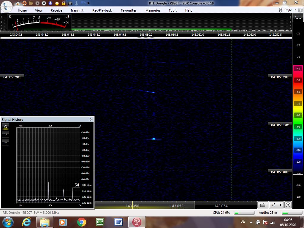

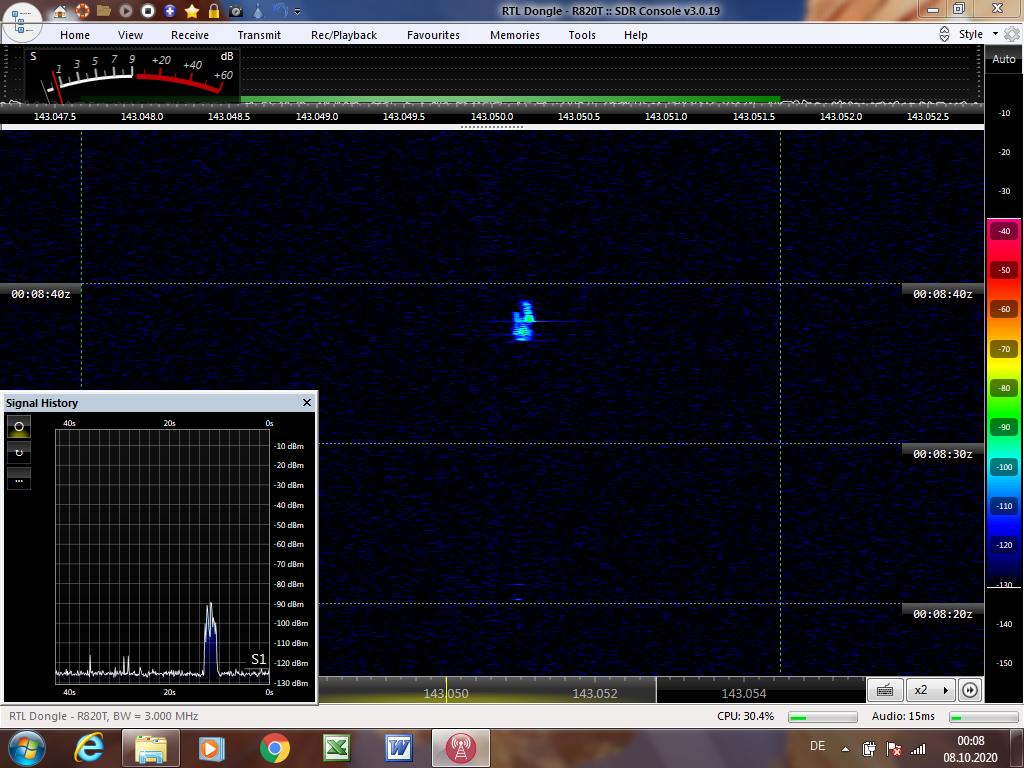

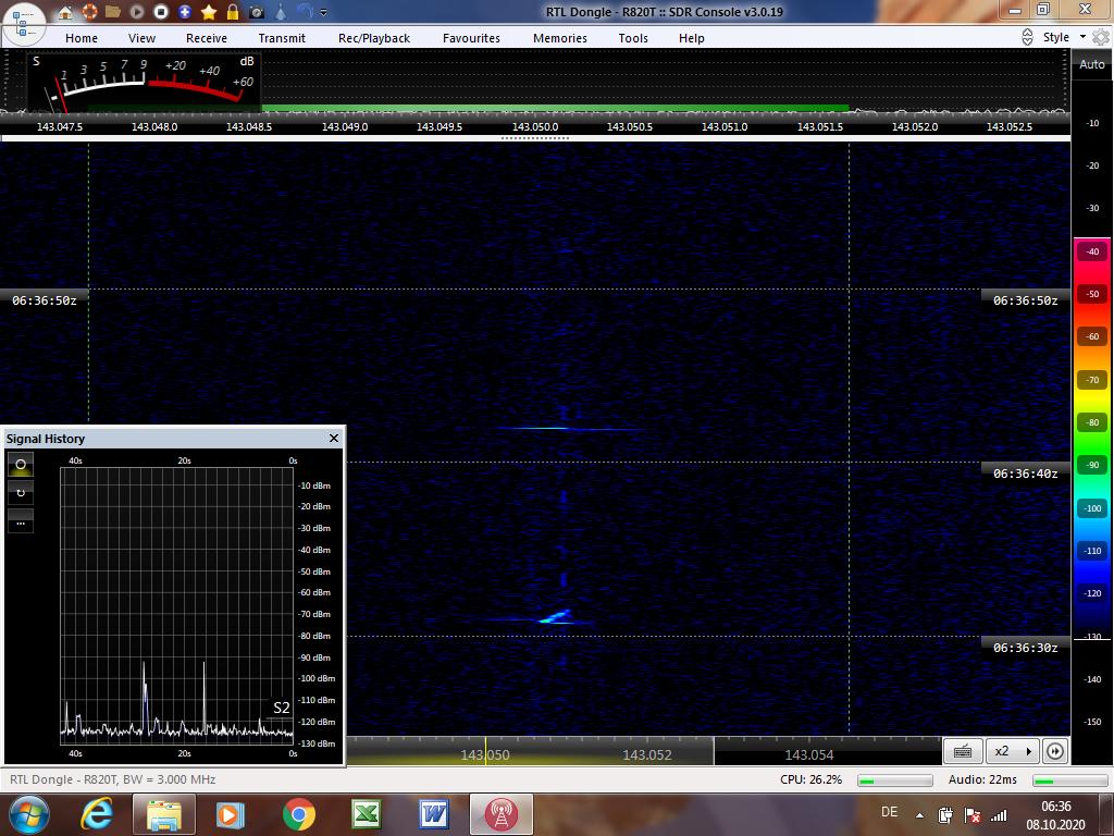

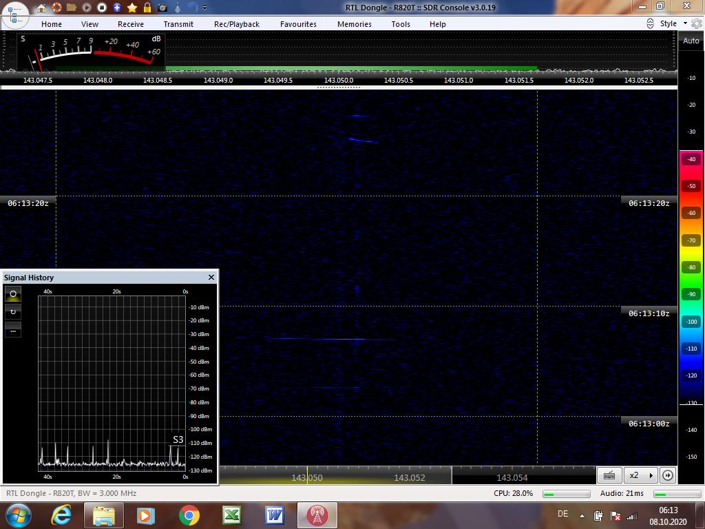

letzte Nacht war es über weite Strecken recht ruhig. Leichte Zunahme der Aktivität ab etwa 04 UTC heute Morgen. Große Kracher gab es keine, nur ein paar mittlere.
Interessant:
Ein Mix von schnellen und langsamen Meteörs in den screenshots 04:05 und 06:13.
Um 06:36 dann der Hinweis auf starke Höhenwinde durch Abdrift der Ionisationswolke.
LG Eberhard

Moinmoin,
Events brutto: 741 (inkl. Schrapp)
Meteor-Events brutto: 233 Events (bereits schrappbereinigt)
Antenne Südwest: 52 Events (Yagi)
Antenne Süd: 173 Events (HB9CV)
Ereignisüberlappung: 42 Events
Exklusiv auf Südwest detektiert: 10 Ev. (62-40)
Exklusiv auf Süd detektiert: 131 Ev. (176-40)
Auch hier Hinweise auf starke Höhenwinde, viele Fahnen verlaufen nach rechts, hier die Hailights der letzten 24h, kurz vor "Ladenschluß" legte einer nochmal einen drauf:
MG Okke

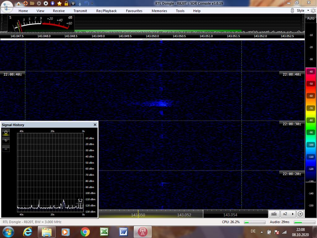

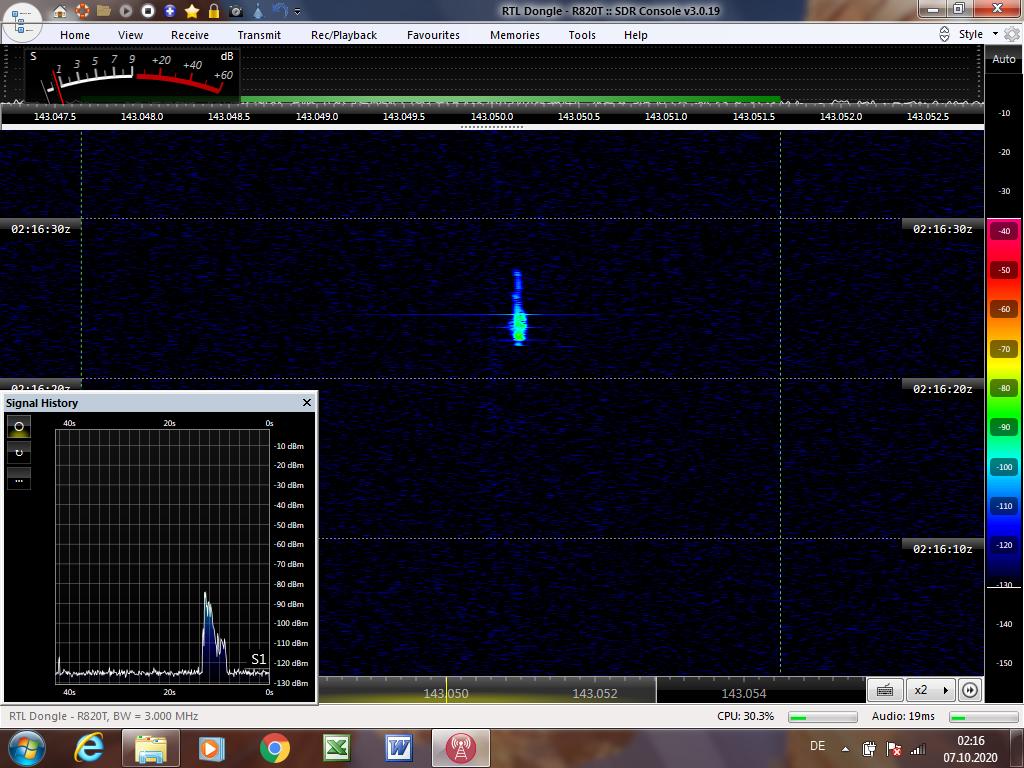

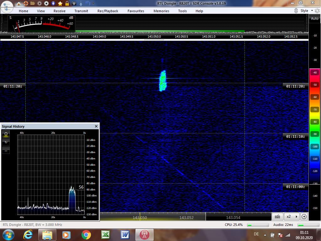

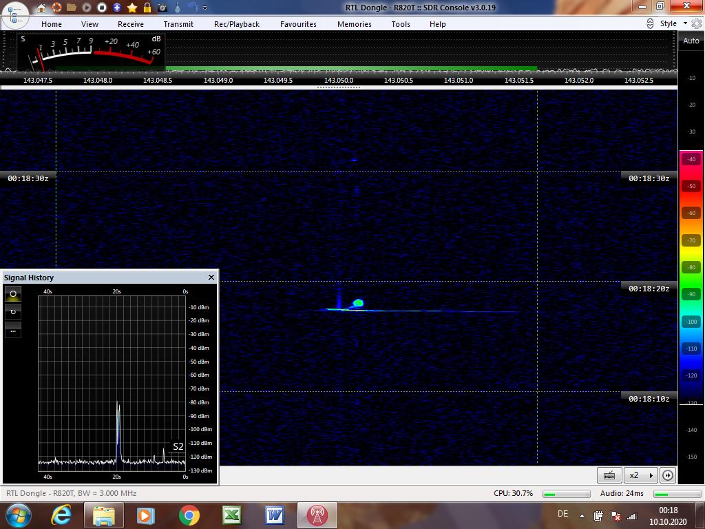

letzte Nacht erhöhte Aktivität - aber nur bei kleinen und mittleren Einschlägen. Den ein oder anderen größeren gabs auch....auch ein paar längere Raucher und einige sehr langsame Burschen....
Darüberhinaus eine Reihe von seltsamen Signalen....siehe nächstes Posting....
Um 22:08 scheint eine Staubwolke verdampft zu sein - sehr diffuses Echo......
Die helle Fläche auf dem screenshot 01:11 ist ein Störsignal von meinem Desktop.
LG Eberhard

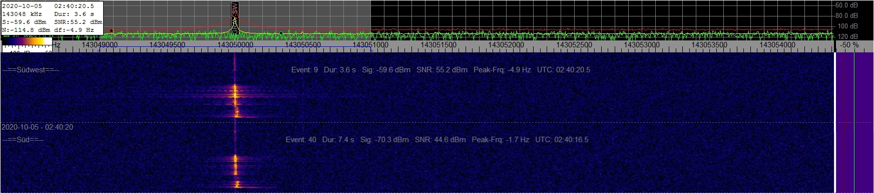

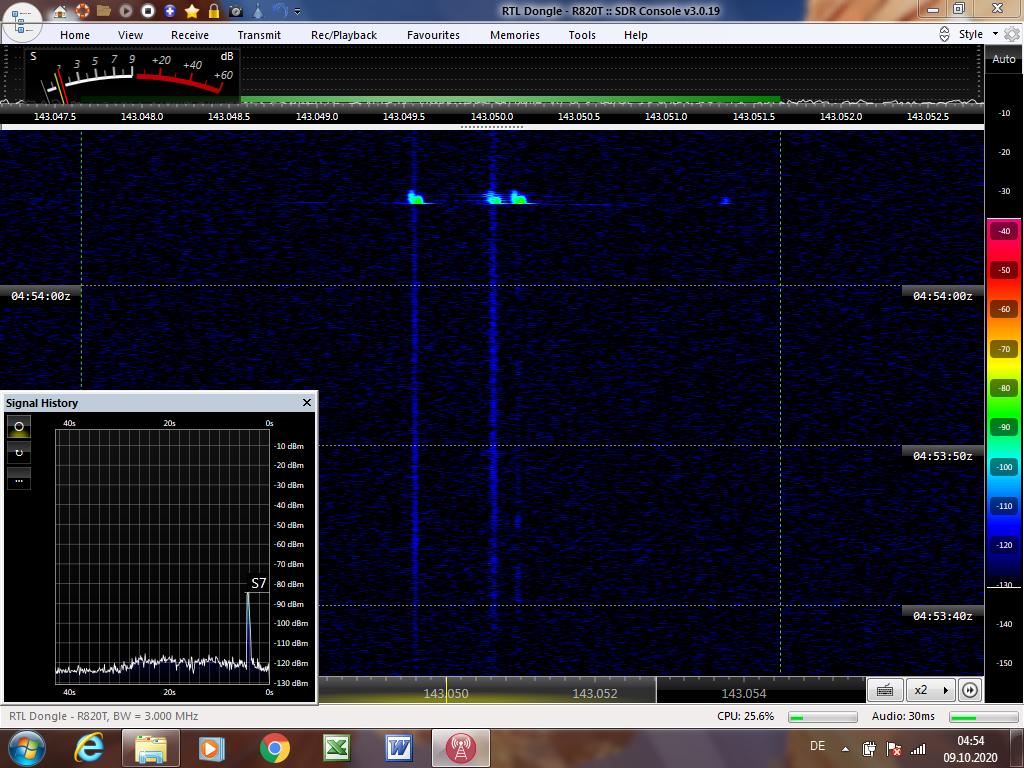

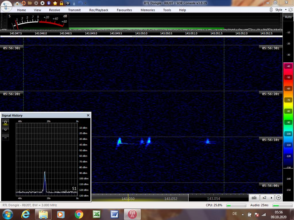

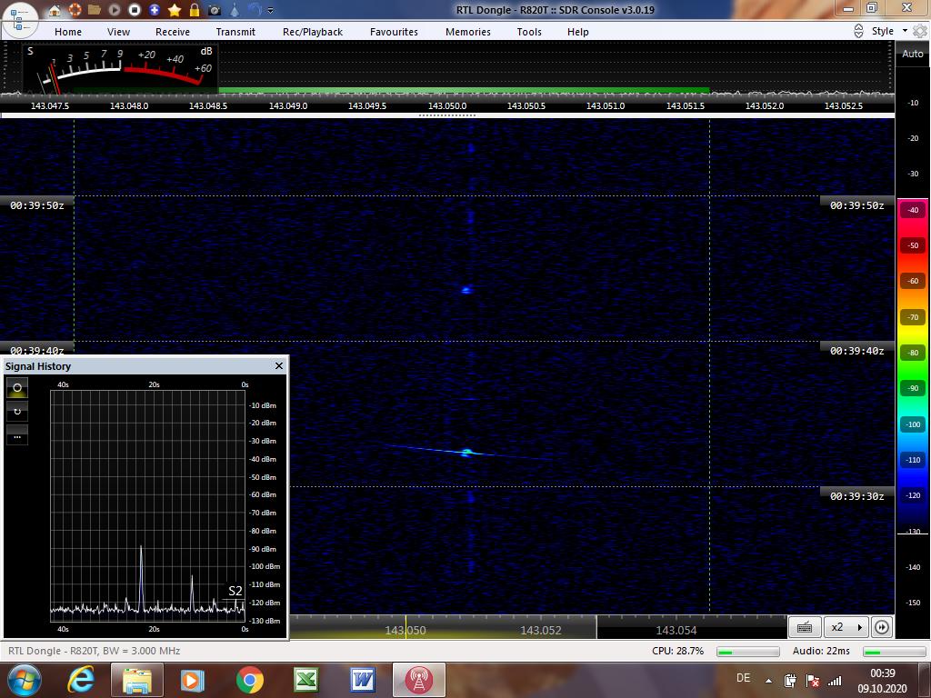

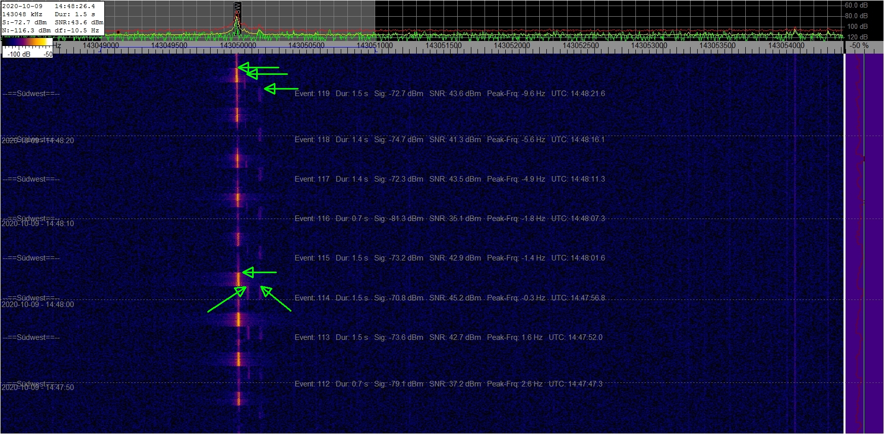

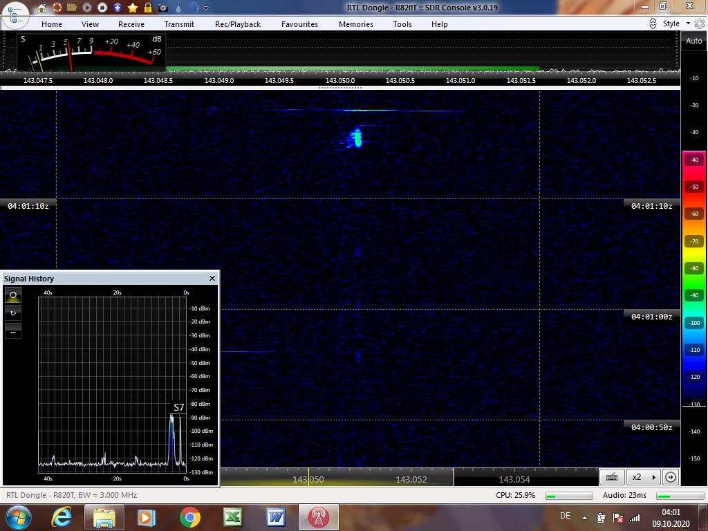

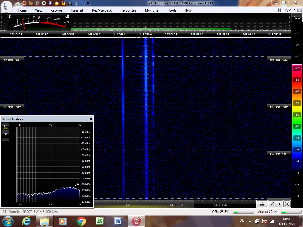

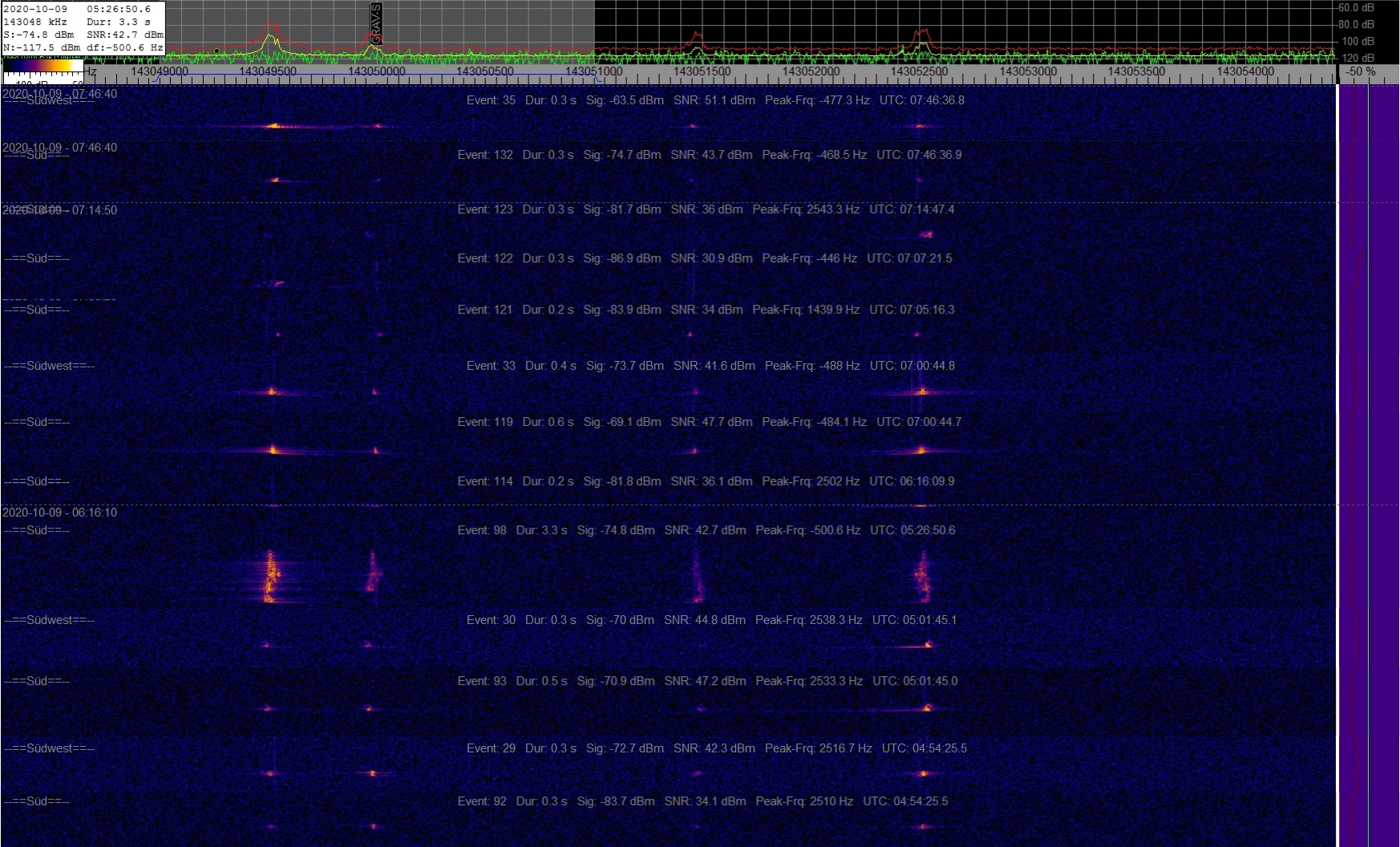

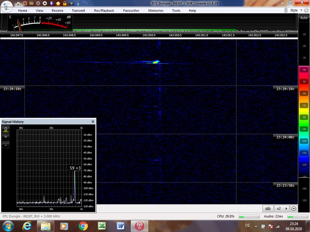

Hallo Okke, hallo Jörg,
könnte Ihr mal auf Eure Aufzeichnungen schauen.
So etwa ab 04:00 heute Morgen habe ich bei mir sehr starke Mehrfachsignale von GRAVES - auch mit den dazugehörenden "Mehrfach-Echos" gehabt. Das deutet darauf hin, dass es kein Störsignal aus meinem Gerätepark war - sonst gäbe es nur ein Echo. Hier sind es aber mehrere. Habt Ihr auch so etwas bei Euch auf dem Schirm gehabt ?
LG Eberhard

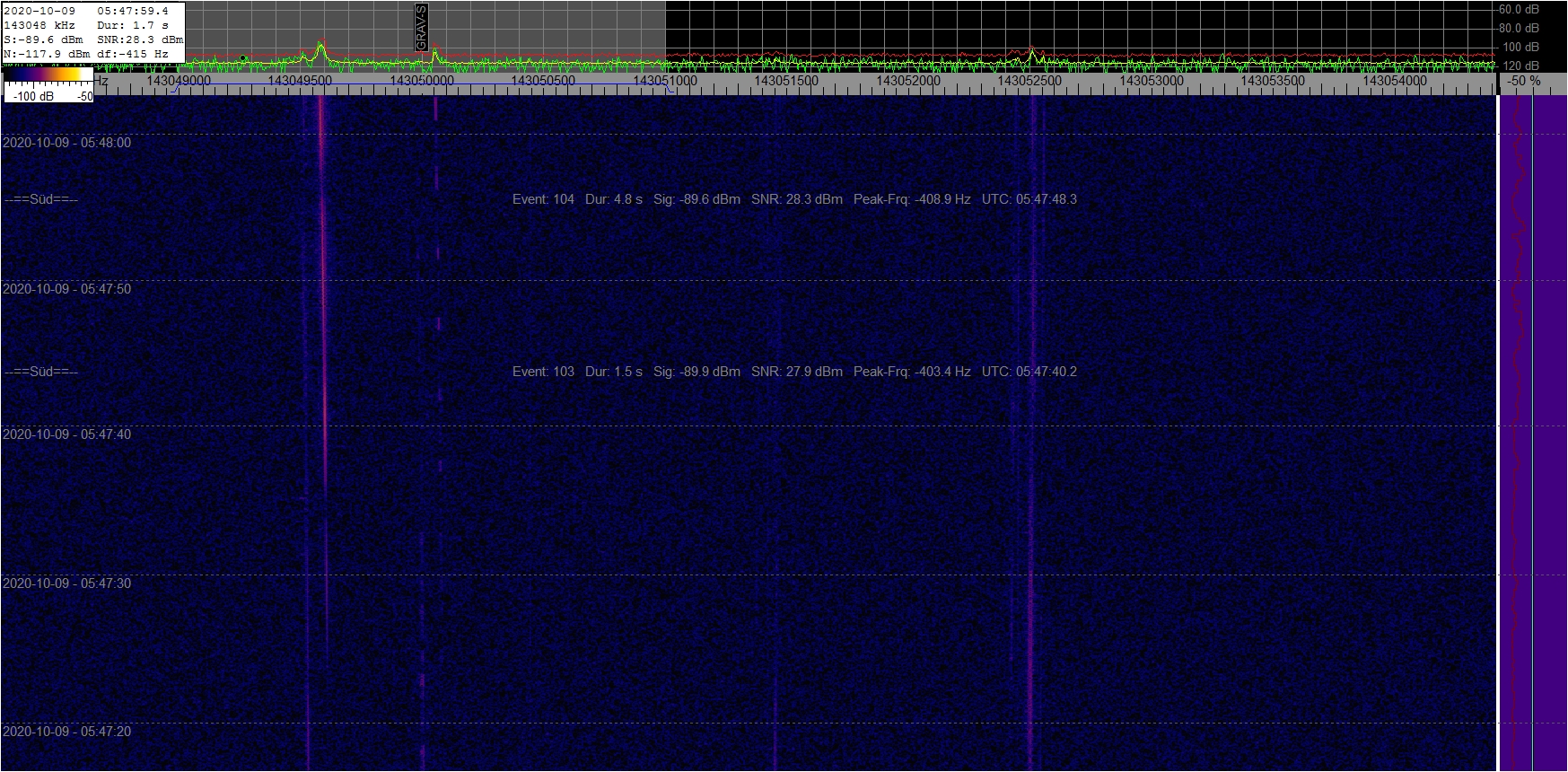

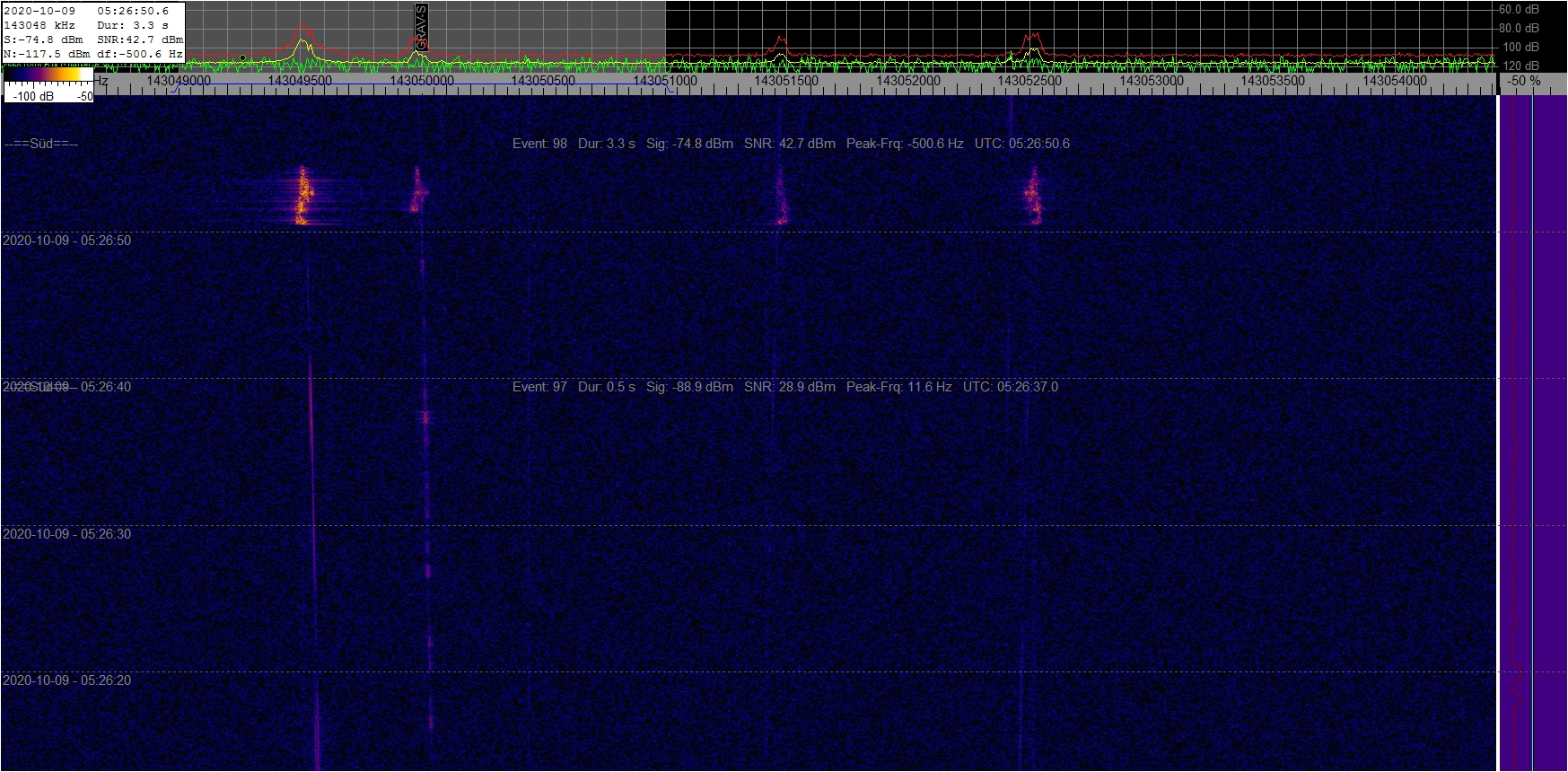

Moin Eberhard,
gerade wollte ich schreiben: Sorry, hier leider nichts dergleichen - da habe ich dann folgendes gefunden (05:39 UTC)
Ist zwar nicht identisch, aber mindestens ebenso merkwürdig ;)

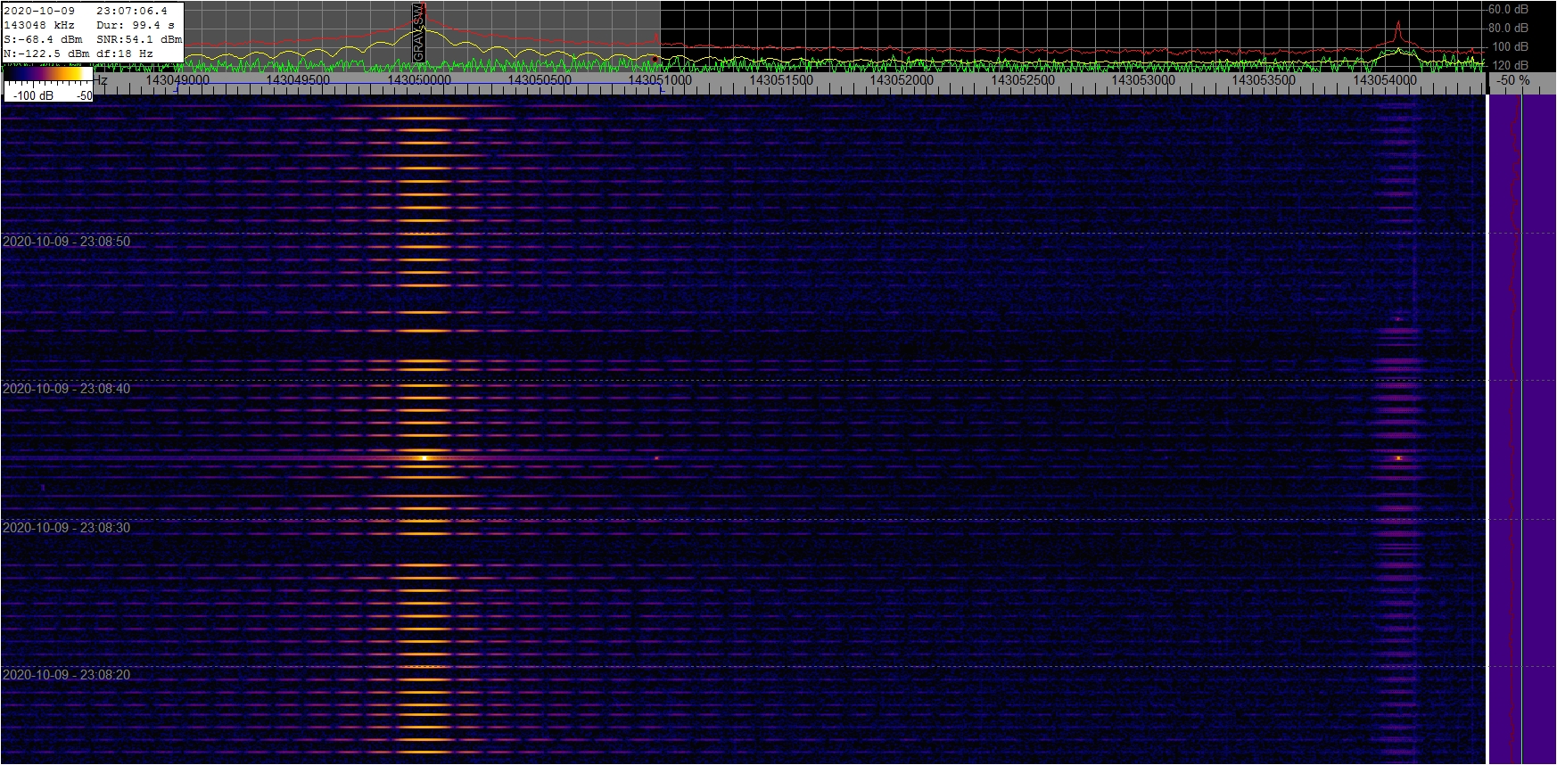

Ha!!! Ich bin ja sowas von erleichtert, daß ihr das auch eingefangen habt!!! - Moin auch... ;)
Blätterte gerade durch den Fang der letzten 24h und entdeckte dort genau DAS und zwar in sagenhaft aufdringlicher Deutlichkeit!! :oops:o_O:oops:o_O Das Gute: es ist auf beiden Empfängern zu sehen, mehr als deutlich! Ich schnippel noch ne Extra-Tapete zusammen exklusiv dafür..... Vorab schonmal das schönste und auffälligste Exemplar:
:oops::oops::oops: Man sieht hier ziemlich gut, daß das Signal der linken beiden in den rechten beiden gespiegelt aussieht - zumindest aussieht.
Es gibt keinen Hinweis auf ein "Feature" meiner Anlage, eher im Gegentum, sondern daß es sich vielmehr um ein Phänomen und kein Artefakt handelt. Wow!

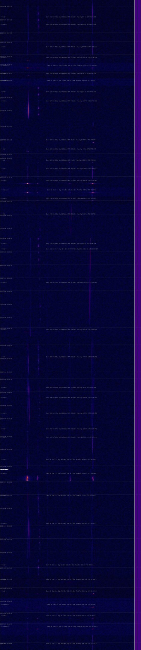

Bei mir fängt die Schose um 04:52 UTC an und dauert bis mindestens 08:15 UTC (geniale Uhrzeit übrigens ? ). Grob dauerte das Phänomen also etwa 3 1/4 Stunden. Von hier aus gesehen, zumindest.
Ich tippe derzeit noch auf 2 übereinander gelagerte Ionosphärenschichten oder so eine Art Wellenzug, ähnlich wie er auf den Aufnahmen der Noctiluzenten zur Zeit von Neowise. Letzteres würde auch den Frequenzoffset erklären können. Da oben gibt es Brandung und Seegang, nur in vieel größer und normalerweise nicht sichtbar. Nur wenn man Glück hat, verraten Kelvin-Helmholtz-Wolken das Szenario. Hier waren es Noctis:
Wenn eine derart ondulierte Grenzschicht ionisiert ist, kann das wie ein Dachkantprisma wirken für unsere Radiowellen. Das ist zumindest mein aktueller Interpretationsansatz.... :geek:
Ich mach dann mal ne Tapete zur Gesamtdarstellung des Phänomens. Nur, das Präsentationsformat wird etwas.... herausfordernd.... Des werd e lange G'schicht... ?
Verblüffte Grüße,
Okke
Sodele, die Phänomen-umfassende Tapete sähe so aus (habs in der Gallerie hochgeladen, in der Hoffnung, per Rechtsklick vergrößern zu können. Hier geht das mit den Tapeten nämlich nicht):
naja, so richtig Details erkennt man trotzdem nicht wirklich schön...
MG Okke
Tach,
hhhmmmmm....das ist sehr seltsam..... wir sehen hier das ein und selbe Ereignis ohne zeitlichen Verzug 4 x in unterschiedlicher Intensität...und bei meinem letzten screenshot sehen wir Echos von 4 Radarsignalen in völlig unterschiedlicher Konfiguration.....
Insbesondere das stärkste Signal (2. von links) ist ein gepulstes Dauersignal, direkt rechts daneben das "klassische" GRAVES-.Signal mit Unterbrechungen..... Dieser Unterschied macht mich höchst stutzig......
Wenn wir vier Echos gleichzeitig sehen, müssten sie auch von vier, gleichzeitig gesendeten Radarsignalen stammen.
Die Echos des jeweiligen Meteors lassen bei mir den Schluß zu, dass es ein relativ kleiner mit recht kurzem Weg durch den Radarstrahl war. Also kein Ereignis, das sich über den halben Himmel zog und von vier unterschiedlichen Radarstrahlen nach und nach erfasst wurde - die klassische Signalfolge bei GRAVES..
es bleibt für mich baw "müsteriös".... o_O
LG Eberhard
Hier nochmal die Hailights only, ohne den ebenfalls interessanten Schrapp:
Da sieht mans etwas besser ;)
Faszinierte Grüße,
Okke
Dafür spricht, daß die Echos ortsstabil sind bzw frequenzstabil.
Aber: ob man Sweep und Puls von GRAVES sieht, ist offenbar stark blickwinkel- UND entfernungsabhängig, siehe Camras und zB ikke: bei mir, der ich fast schon drunter hocke, sind sowohl Sweep als auch Puls sichtbar. Ach was sag ich: geradezu dominant! (vgl #1179)
Camras ist zu weit weg und löst deswegen weder Puls und Sweep schon garnicht auf!
Der sieht von dort das alles auf einmal aus dem Abstand, den Sweep kann er von dort gar nicht auflösen, da er nicht weiß, ob das Signal von links oder von rechts auf die Antenne fällt - natürlich Winkelöffnungs-abhängig.
Ich von hier schon, bzw, ich MUSS, oder KANN kann gar nicht anders.
Hab grad mal drüben bei den Kollegen im NLC-Forum geschaut, aber dort wurde bzgl vergangener Nacht nix Signifikantes vermeldet....
4 Sender, einer gepulst, die anderen CW.... nur wenige kHz auseinander.... obwohl die Erklärung eine sehr einfache Möglichkeit darstellt und passen würde, halte ich sie dennoch für äußerst unwahrscheinlich. WER sollte das gewesen sein? Das gäbe richtich "Theater", wenn das jemand macht - vergleichbar mit jemand, der mit Maschinenpistole in die Luft ballernd über den Marktplatz läuft. Sowas fällt auf und stößt auf. Gerade unter Amateurfunkern dürfte sich so eine Aktivität ja schnell rumsprechen. Gibts da nicht so'n "schwarzes Brett"?
Ganz klar: möglich isses! Ok, militärische Operationen mal außen vor gelassen, zumal, davon erführen wir eh nix...
Andererseits, bei den vorgefundenen Frq-Offsets müßten die "Spiegel" aber schon heftig schnell sein für erdgebunde Vorgänge... :unsure:
Ja! Spannend!!!
MG Okke
Guten Abend,
ich habe meine Screenshots noch mal durch gesehen und es gibt noch weitere - allerdings allesamt schwächer in der Ausprägung als es bei euch der Fall ist. Bin sehr gespannt ob wir dafür jemals eine Erklärung finden werden :unsure:
....wir dürfen nicht vergessen, dass GRAVES eine militärische Einrichtung ist....wer weiß, was die noch so alles im Köcher haben, das nirgendwo publiziert sind....vielleicht war das so eine Art "Suchscheinwerfer"....:unsure:....schaun mer mol, ob und wann so etwas wieder passiert.....
LG Eberhard
Jau, den Gedanken hatte ich auch,
aber wieder verworfen, da bei Schrappaufnahmen der "native" GRAVES-Schrapp weiterhin gesweept ist, wie gewohnt, die 3 anderen Frequenzen aber eher nach Dauerstrich aussehen.
Hier mal ein paar Beispiel-Schrappaufnahmen:
:unsure:
Ganz so frequenzstabil scheints doch nicht zu sein, alle 3 wandern rum...
Hab alle von heute mittag an mal durchgeschaut, nix. Keine Wiederholung des Schauspiels gefunden...
Etwas Interessantes fand ich aber auf sat24.com
Auf neun Uhr ganz am Rand taucht ein kleiner, sich rasch verstärkender Tiefdruckwirbel auf, der schnurstrax gen Südfrankreich wandert. Unmittelbar vor Nachteinbruch hat er Frankreichs Westküste erreicht. Leider nicht im IR aufgezeichnet, sondern im VIS. Ob der was damit zutun haben könnte?
MG Okke
letzte Nacht war "Nacht der Raser"...von denen gabs ne ordentliche Ladung...einer schöner als der andere....teils mit hoher Dopplershift und recht heftiger Signalstärke "im Abgang".
Raucher so gut wie keine, nur ein mittlerer Einschlag....das wars....
Ach so....Blechbüchsen gabs auch jede Menge... siehe 05:29
LG Eberhard
Moinsns,
über den letzten Beobachtungszeitraum sammelte meine Festplatte 1221 Ereignisse... :oops:
Inklusive der Testsignale des NanoVNA... hüstel... pfeif... :whistle:
Events brutto: 1221 (inkl. Schrapp und NanoVNA)
Meteor-Events brutto: 209 Events (schrappbereinigt)
Antenne Südwest: 54 Events (Yagi)
Antenne Süd: 145 Events (HB9CV-k)
Ereignisüberlappung: 46 Events
Exklusiv auf Südwest detektiert: 8 Ev. (54-46)
Exklusiv auf Süd detektiert: 99 Ev. (145-46)
Beispiel für NanoVNA-Wobbel-Sweeps erweitert um ein (vermutlich) echtes Event:
Events mit spektakulären Meteörs fand ich keine.

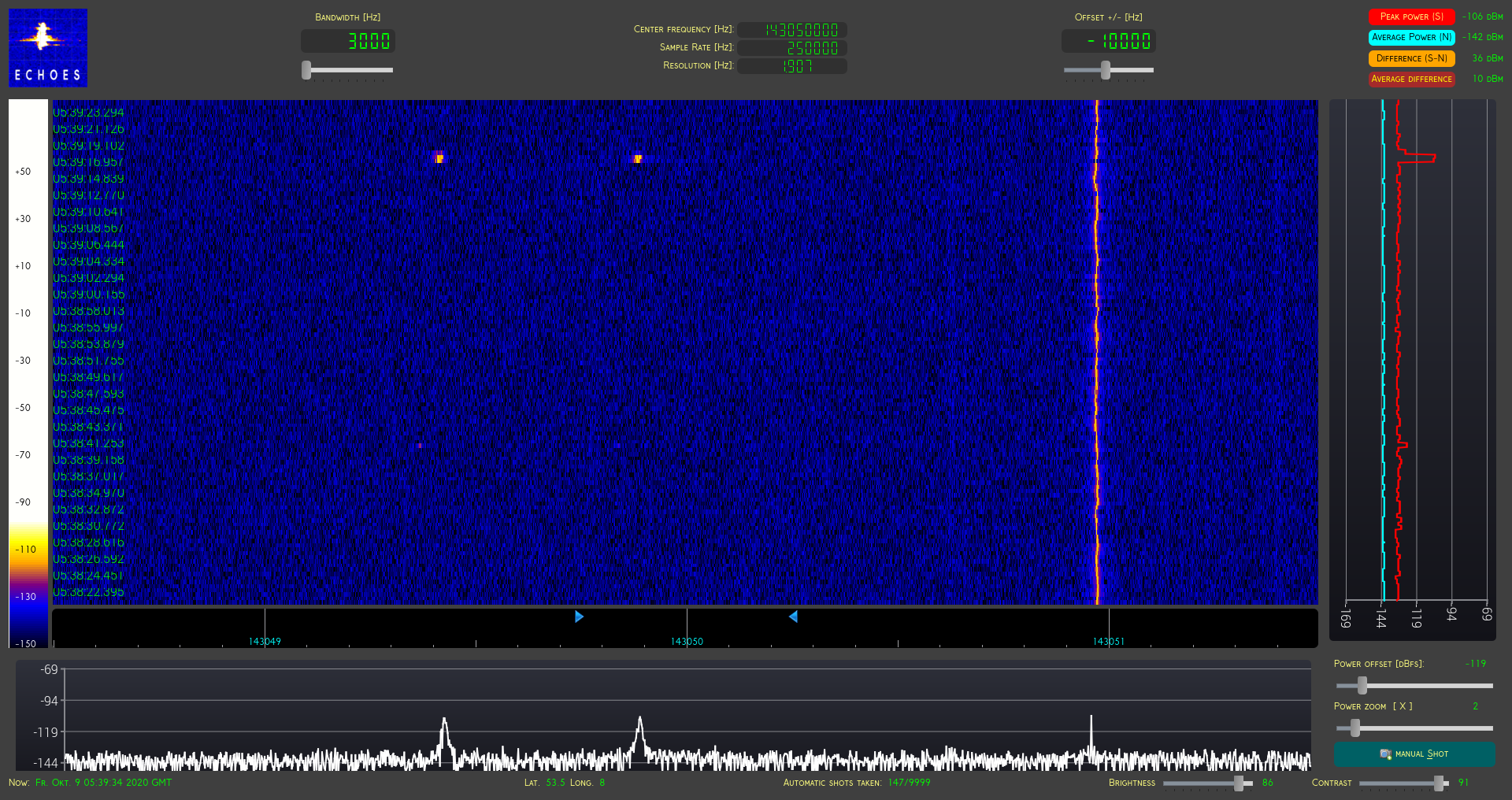

Aber, frei nach dem Motto "unser täglich Rätsel gib uns heute" hätte ich ein neues Schrapprätsel in petto - mal wieder :whistle: ? - genaugenommen sogar zwei ? ? - ähm... eigentlich drei... ? ? ?
1. warum entsteht bei den Reflexionen ein derart starker Zeitversatz/Phasenversatz in den Sweep-Spuren von GRAVES und den Reflexionen? Beispiele:
Im Verlauf eines Screenshots bereits verschiebt sich die Phasenlage dramatisch! Warum??
Das Phänomen ist immer wieder zu beobachten und nicht von einer besonderen Situation abhängig.
Phasenverschiebungen in dieser Größenordnung sind surreal, das sind gut 2 Sekunden!!! Aber Moment mal... gut 2sec...? Etwa einmal Mond und zurück?? :oops: Echt jetzt?
2. warum sieht man hier eine Änderung der Pulsationsfrequenz, mal von schnell nach langsam, mal andersrum, mal gar nicht? Beispiele:
Pulsationsfreq. sinkt....
Pulsationsfreq. steigt....
Achja, und zuguterletzt noch ein Sonderling, also noch ein 3tes Rätsel, aller guten Dinge sind ja bekanntlich drei... ? :
der ist ja mal janz schön jott weh deh :oops: - leider nur an einer Antenne detektiert.
Meteörische Grüße,
Okke
Hallo Okke,
ich habe bei mir auch "Spiegelungen" des GRAVES-Hauptsignals. Mal ganz leicht in die eine (höhere), dann wieder in die andere (niedrigere freq.) Richtung. Meist aber zeitgleich. M.E. entstehen diese schwächeren "Zweitechos" durch die inhomogene Struktur der Atmosphäre und Reflektionen des Hauptsignals in unterschiedlichen Schichten und unterschiedlichen Winkeln.
Manchmal gibt es auch einen Zeitversatz, der oft genau eine Signallänge beträgt. M.E. ein Echo einer sehr hohen Schicht in der Atmosphäre oder das Echo eines folgenden Strahls (in andere Richtung), der in unsere Antennenrichtung reflektiert wird.
So genau kann ich das nicht sagen.....
Man bräuchte Kontakt zu einem (pensionierten) Radar-Auswerter des (milit.) GRAVES-Teams....das könnte aber schwierig werden....
LG Eberhard
