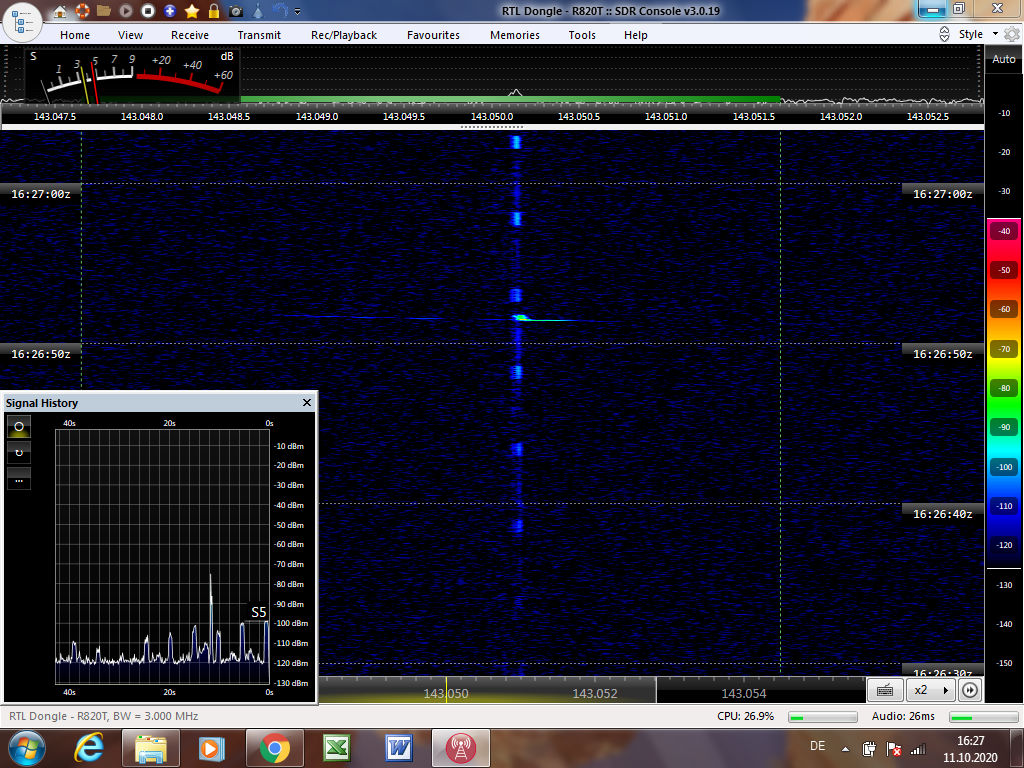

Hmmm... die Starlink Spiegelechos von vorgestern (Bild in diesem Post, da fielen mir doch diese gespiegelten Satspuren auf) ergeben vor dem Hintergrund des Phänomens von gestern plötzlich einen Sinn: genau das fand da auch schon statt! Der Grund für die Spiegelung in beiden Bildern müßte derselbe sein! postuliere ich jetzt mal.
Vorausgesetzt, es handelt sich immer nur um genau ein Quellsignal, also GRAVES (kein anderer Sender auf naher Frq), dann stutzt mich die große Frequenzverschiebung.
Was wir sehen, ist ja immer ein Dopplersignal, wir sehen Geschwindigkeiten/Beschleunigungen zeitlich aufgelöst. Brrr... muß nochmal nachrechnen, vllt habsch mich ja um ne Kommastelle verhauen.... ? und die Geschw/Bewegungen passen doch zur Hochatmosphäre...
Oder ein Denkfehler? Ich sehe es so:
Stillstand des Objekts --> FrqMeteor - FrqGRVS = 0 (senkrechter Linienverlauf, genau auf GRVS)
gleichförmige Bewegg des Obj. relativ zum Tx und/oder mir --> FrqMeteor - FrqGRVS = konst. <> 0 (senkrechter Linienverlauf, abseits von GRVS)
Beschleunigung --> FrqMeteor - FrqGRVS = df/dt (beliebig schräger LinienSignalverlauf)
Da gehören natürlich noch ein paar Winkelbeziehungen eingepflegt, aber für die grundsätzliche Betrachtung ist das erstmal irrelevant.
Paßt das so?

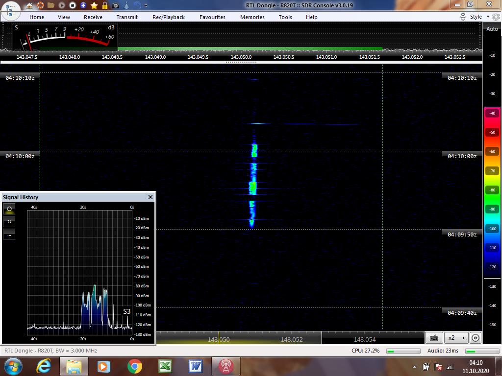

letzte Nacht auch wieder recht ordentlicher Betrieb, insbes. bei den Rasern. Den ein oder anderen Raucher gabs auch und ein paar mittlere Einschläge.
Auffällig viele kleine, aber langsame Verdampfer.
So um "Fünfe rum" wieder jede Menge Blechbüchsen....

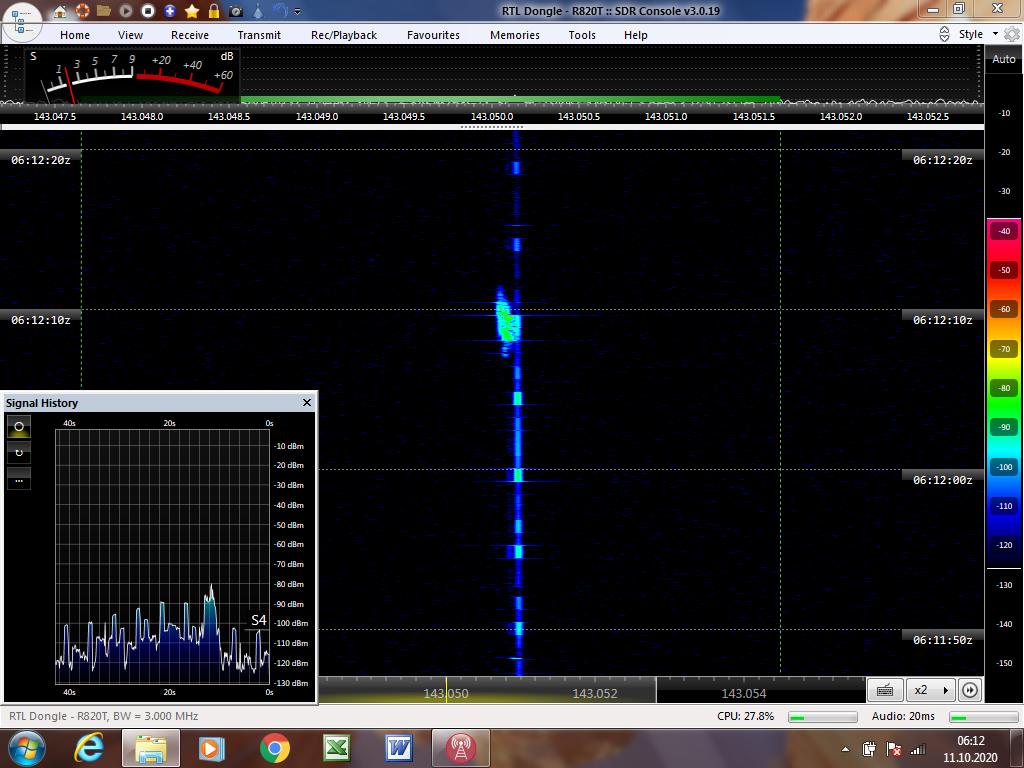

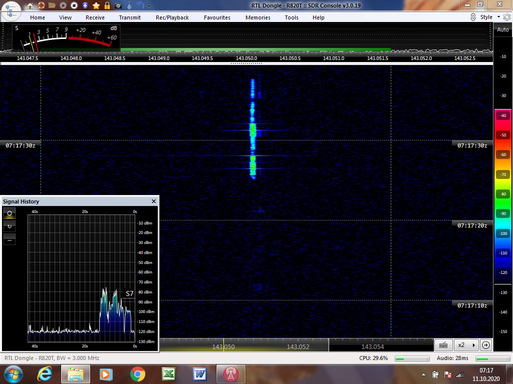

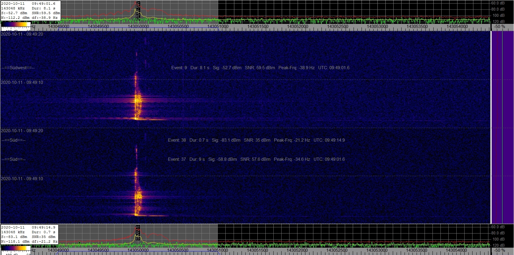

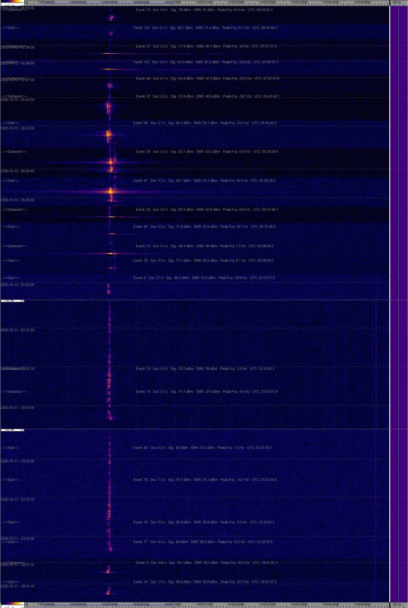

Ja moin zusammen!

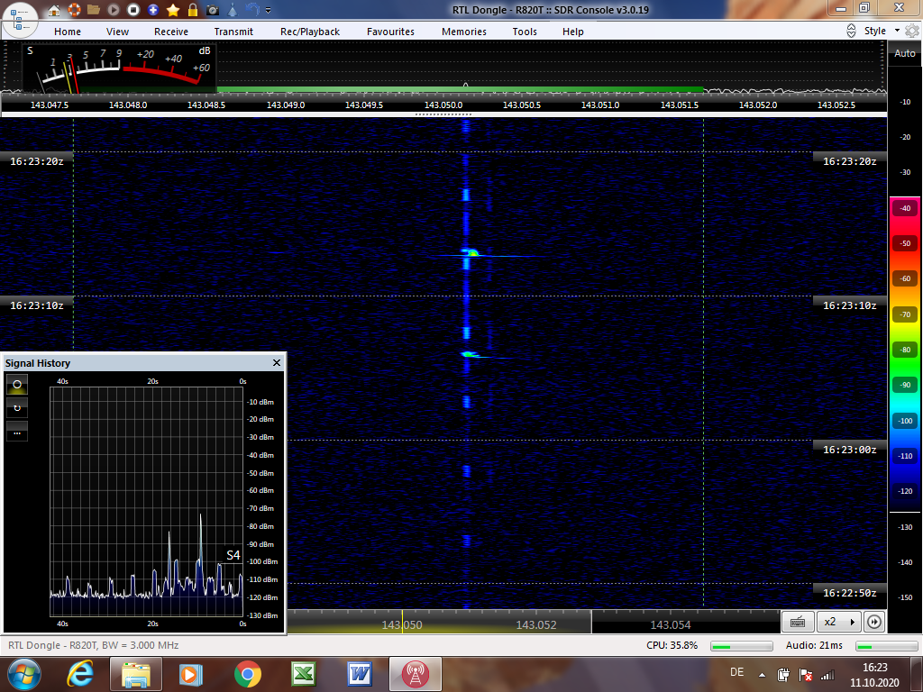

von hier betrachtet war recht wenig los eigtl... lauter Kleinzeug aber schnell, nix G'scheits dabei.... gewissermaßen Ruhetag... bis 9:49 UT! Endlich ein Augenschmaus mit interessanten Features, biddeschön:
Erfassungszeitraum: hainoon gestern bis hainoon heute (24h)
Events brutto: 625 (inkl. Schrapp)
Meteor-Events brutto: 162 Events (bereits schrappbereinigt)
Antenne Südwest: 42 Events (Yagi)
Antenne Süd: 120 Events (HB9CV)
Ereignisüberlappung: 29 Events
Exklusiv auf Südwest detektiert: 13 Ev. (42-29)
Exklusiv auf Süd detektiert: 91 Ev. (120-29)

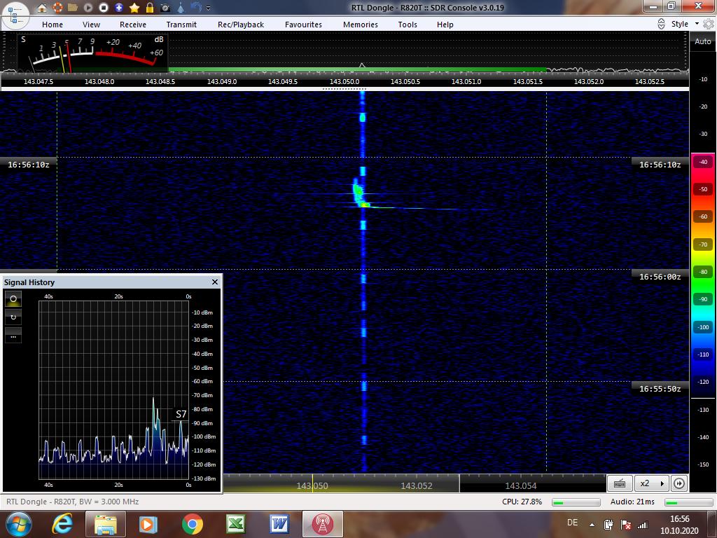

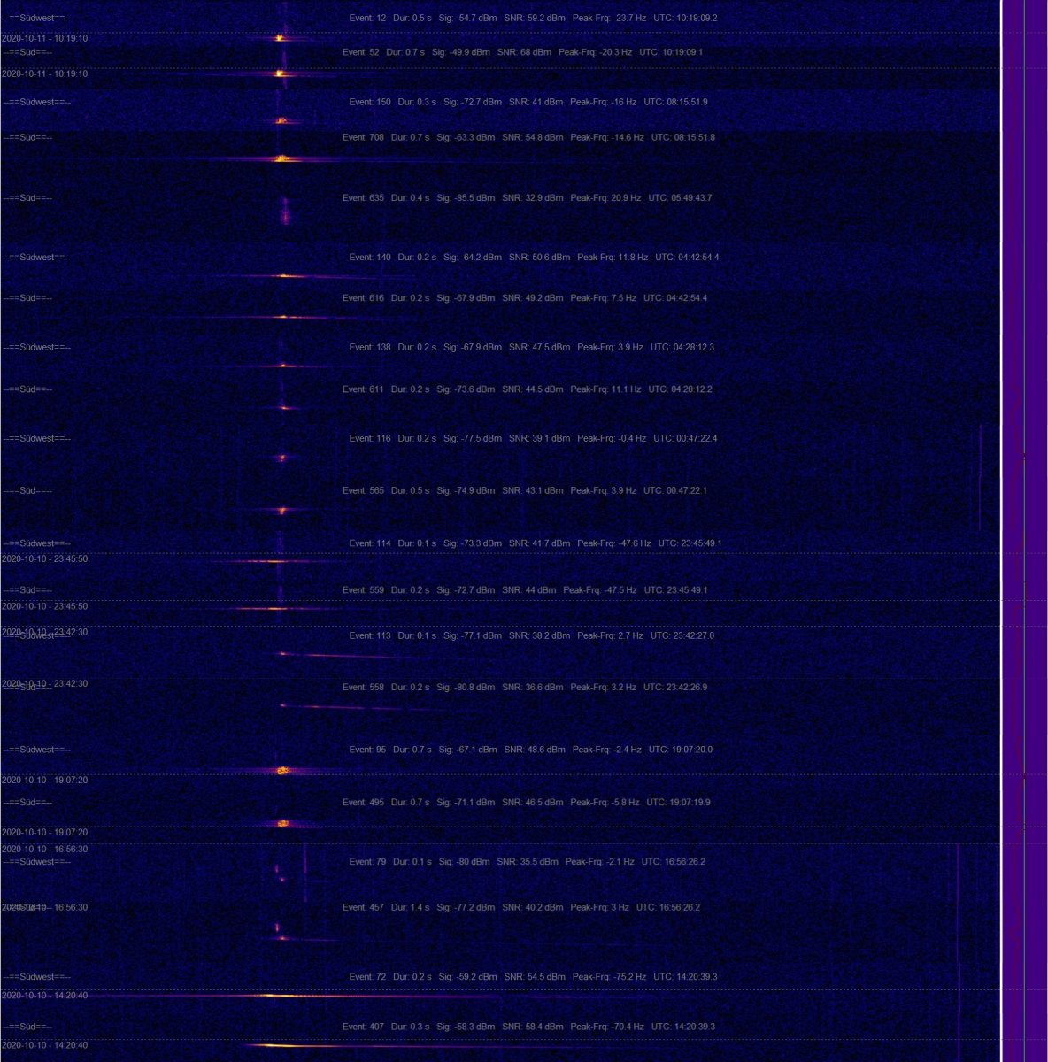

Den 16:56er und weitere habsch zwar auch, aber nur als 2 kleine Blibs, hier in der Tapete unten:
MG Okke

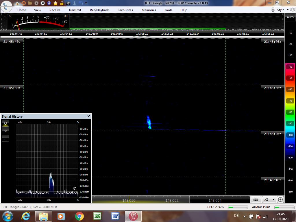

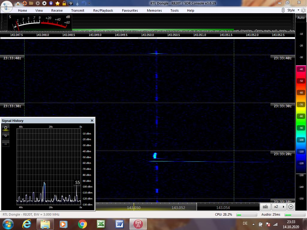

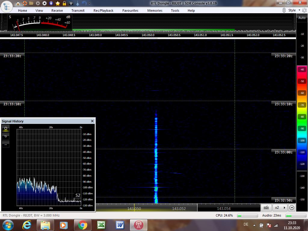

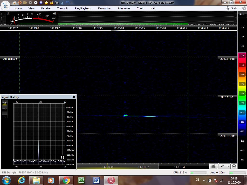

letzte Nacht gab es mal ein paar Raucher, die meisten aber max. 5 sek.

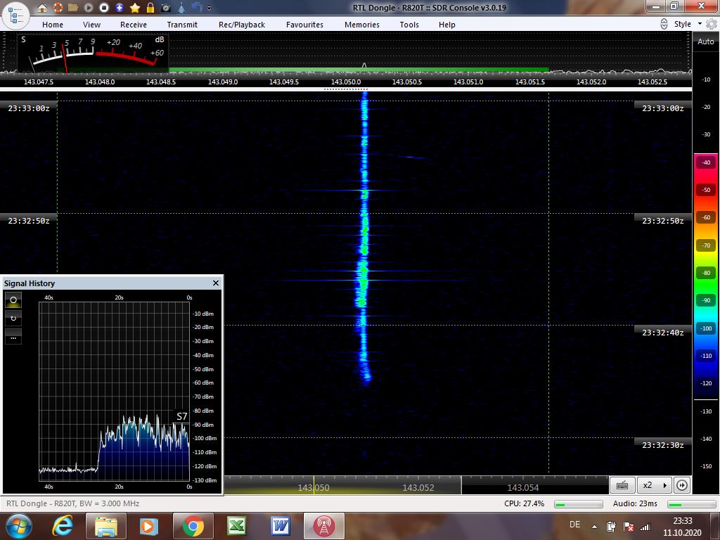

Um 23:30 dann einen 30 sek. Raucher...der ging gar nicht auf einen screenshot.
Raser gab es auch, aber nicht übermäßig viele...und ein paar wenige mittlere Einschläge. Dazwischen auch mal nichts.....
LG Eberhard

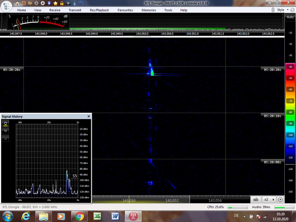

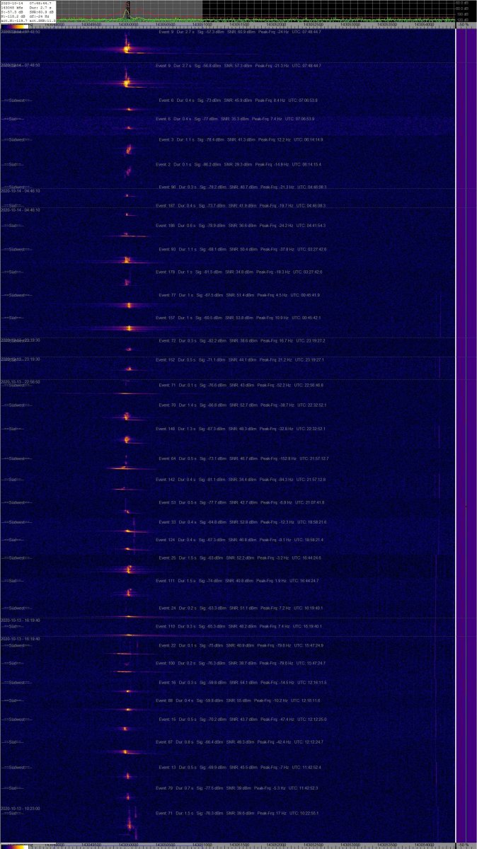

Moinmoin,
so in etwa stellt es sich bei mir auch dar. Die Raucher waren stärker vertreten als die Nacht zuvor, der 2330er hats auch zu mir geschafft, allerdings muß der aus einem ungünstigen Winkel für mich gekommen sein, das Signal ist nicht wirklich prall. Da gibts andere mit deutlich mehr bumms. Schrapppegel war hoch, die Ereignisfrequenz niedriger, aber die Geschosse dicker.
Events brutto: ca 1200 (inkl. Schrapp, mehrmals zwischendrin ausgedünnt)
Meteor-Events brutto: 140 Events (bereits schrappbereinigt)
Antenne Südwest: 48 Events (Yagi)
Antenne Süd: 92 Events (HB9CV-k)
Ereignisüberlappung: 40 Events
Exklusiv auf Südwest detektiert: 8 Ev.
Exklusiv auf Süd detektiert: 52 Ev.
Bulletin-Tapete:
MG Okke

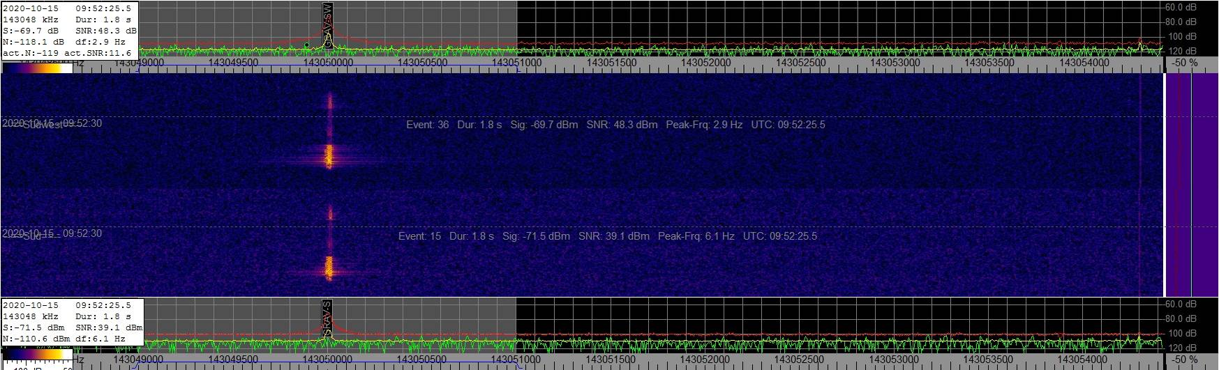

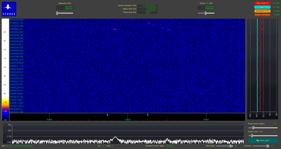

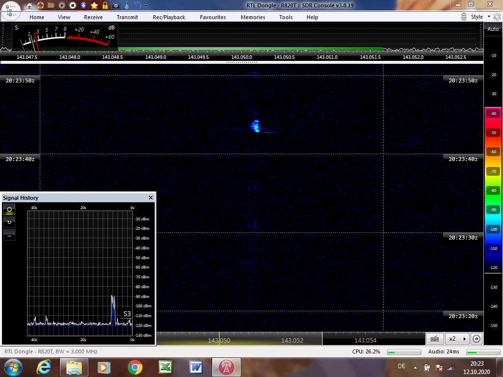

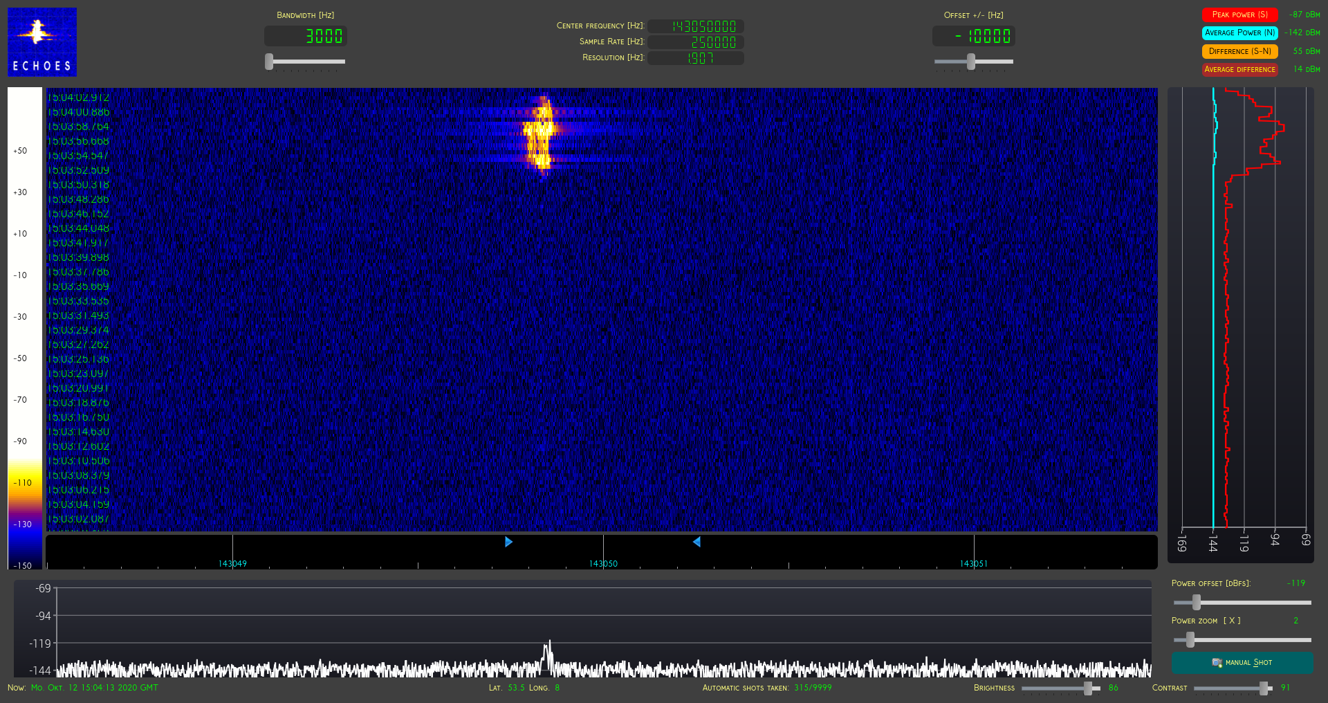

Jo, den hat der Raspberry mit Echoes auch brav eingefangen:
Man sieht mal wieder schön wie viel schöner die SpecLab Screenshots werden. Echoes taugt tatsächlich eher für die Statistik :/
Auf der BRAMS Frequenz habe ich dazu übrigens nichts entdecken können.

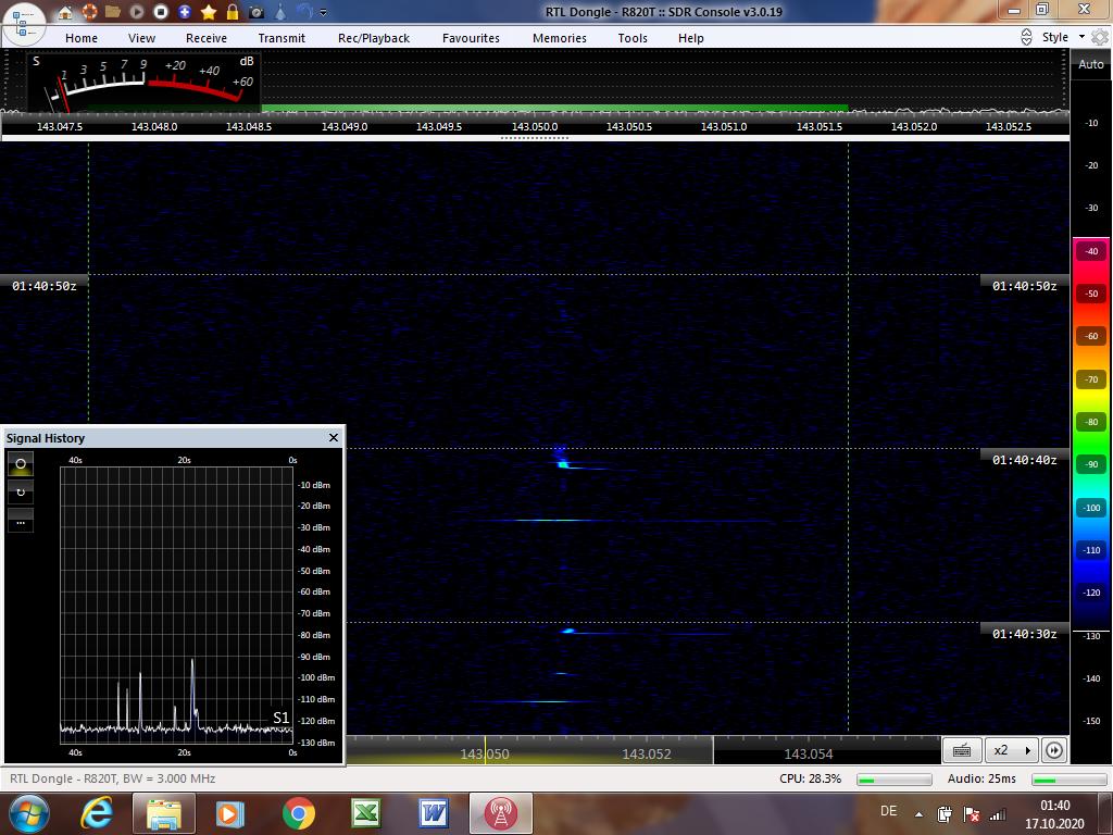

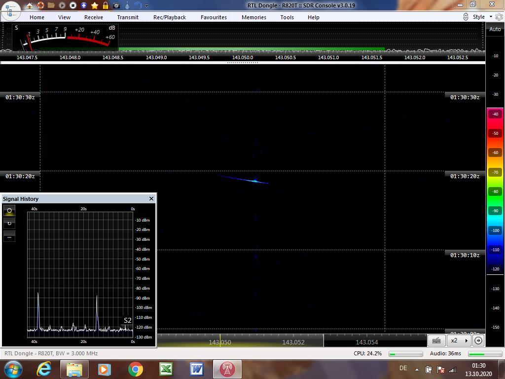

letzte Nacht war es zeitweise extrem ruhig...noch nicht mal Kleinzeug, dann wieder rudelartig Raser und Kleinzeug bzw. "punktförmige" Einschläge....max. aber bis mittlere Klasse. Nach Mitternacht dann leichte Zunahme der Einschläge, aber auch nur Kleinzeug....um 05:02 wieder ein 30 sek. Raucher.
Ein schöner langsamer "Fallschirmspringer" um 01:30.
Das wars aber dann auch schon an berichtenswerten Ereignissen.
LG Eberhard

Hehe, alsooooo... man braucht wirklich nicht viel... du hast doch nen Sonnenuntergangsbalkon, wenn ich deine SU-Bilder richtig deute... sone klitze kleine 2m-HB9CV-kompakt bekommt man gaaanz bestimmt völlig unauffällig, gen SSW gerichtet, da irgendwie untergebracht.... ?
Einen nooelec-NeSDR-v4 USB-Dongle dazu, Kabel und der Rest ist Saftware und wenns mal läuft, läuft's :cool:
Für Meteor ist das aber schon ziemlich gut, bekomme es damit auch nicht besser hin.
Ja das ist in SL wirklich besser dosierbar. ...hat aber trotzdem ne Weile gedauert, bis ich die beste Balance fand. Da ißt mein Auge halt mit ;)

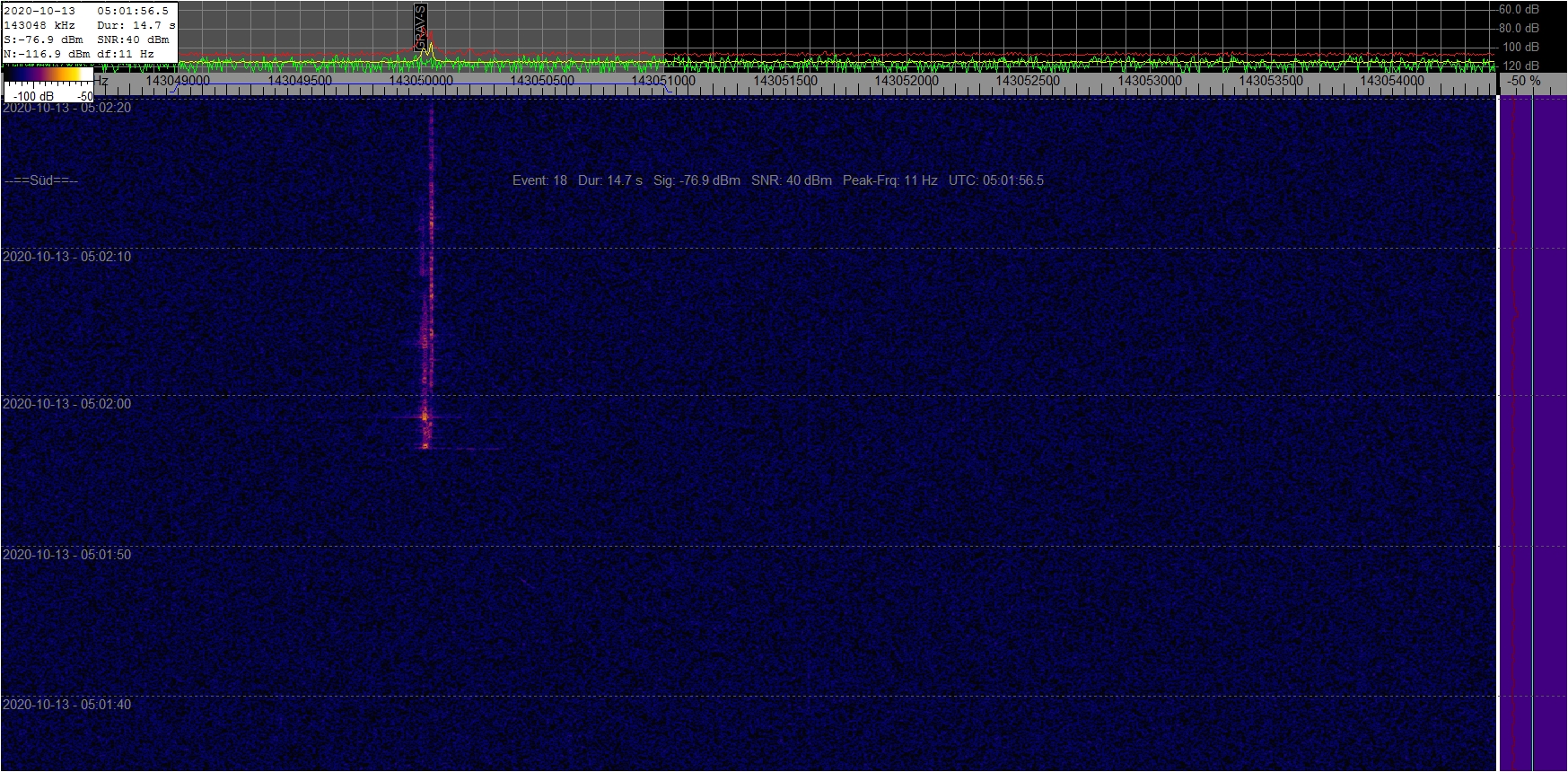

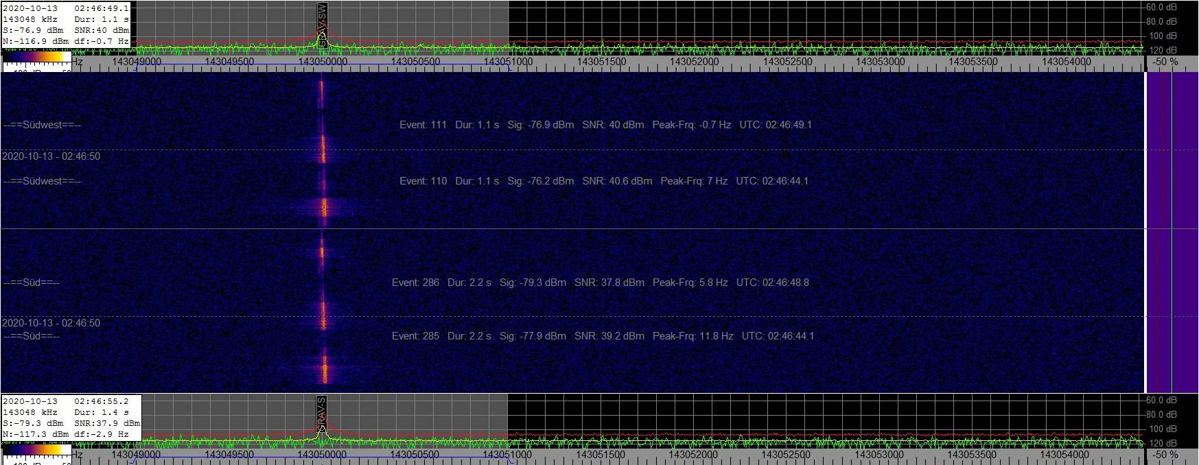

Qua Meteörs bzgl vergangener Nacht gestaltet es sich hier genauso wie bei Eberhard, nur 423 Events überhaupt, davon blieben noch 125 echte übrig, der Rest Schrapp. Klasse, daß das so konsistent ist.
Außer dem "Schönling" von 15:04 gestern gabs noch einen Genußraucher kurz nach "de Fünve" heut morgen, bei mir aber nur um 15sec Dauer. Der muß südöstlich runtergekommen sein, östl. CH oder östl. Italien, ich hab den nur auf der Südantenne. Auf der Südwest goarnix bzw hat es das Signal dort nicht über den Schrapp hinaus geschafft.
Ä liddl Schdadischdiq:
Events brutto: 423 (inkl. Schrapp)
Meteor-Events brutto: 125 Events (bereits schrappbereinigt)
Antenne Südwest: 30 Events (Yagi)
Antenne Süd: 95 Events (HB9CV-k)
Ereignisüberlappung: 24 Events
Exklusiv auf Südwest detektiert: 6 Ev.
Exklusiv auf Süd detektiert: 71 Ev.

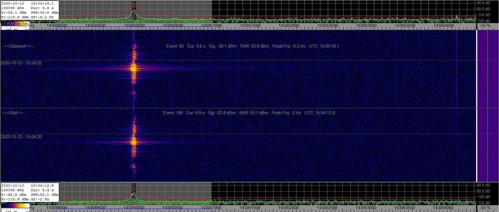

Highlight war der zuvor gezeigte 1504er und der Raucher um 05:01:56:
ziemlich zurückhaltend verglichen mit dem 1504er...
Hier mal noch ein typischer Schrapplevel bei mir, wenn ich die ausblenden wollte, würde die Detektion nur noch Boliden erfassen....
MG Okke

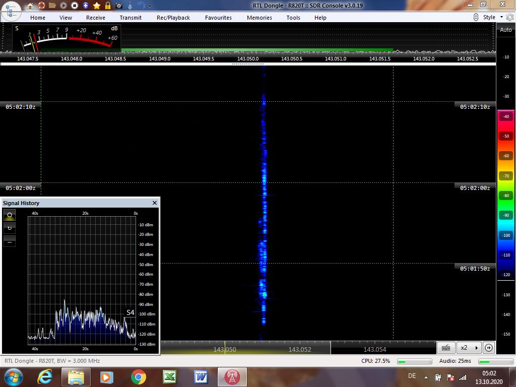

@Okke_Dillen jo, den um 05:02 habe ich ebenfalls - mit einer ordentlichen Vorhut von Blechbüchsen.

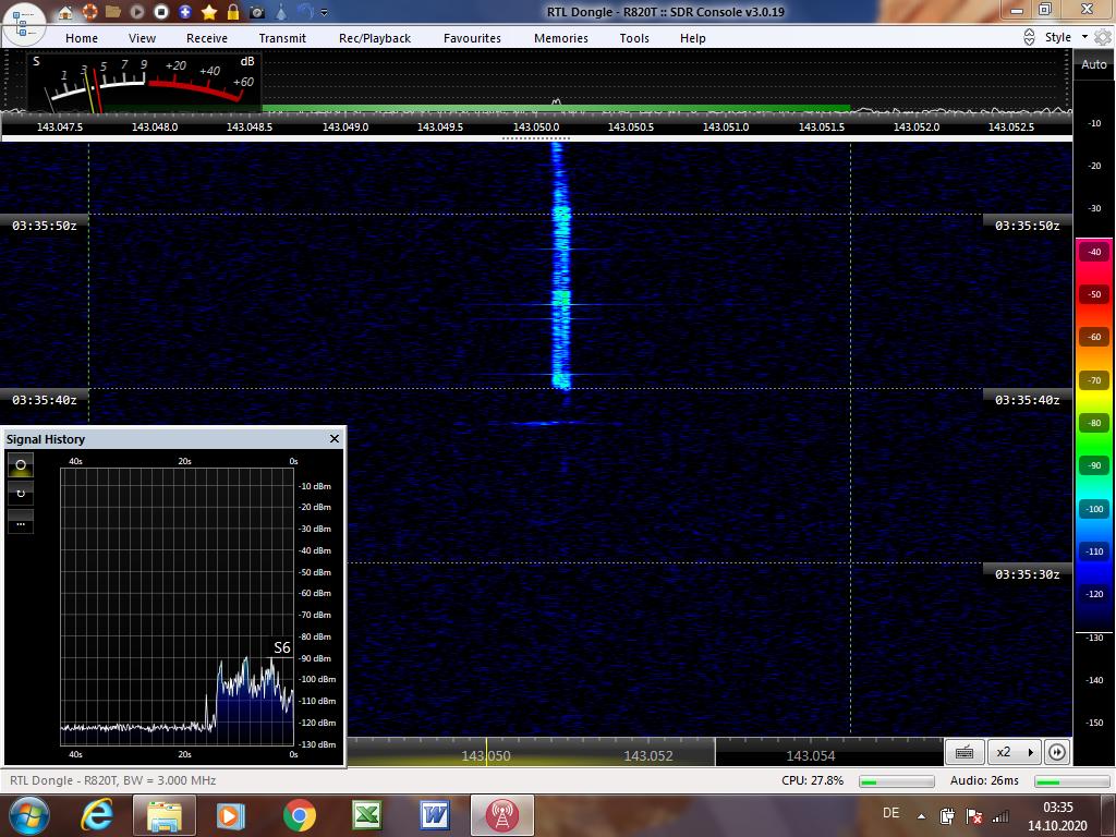

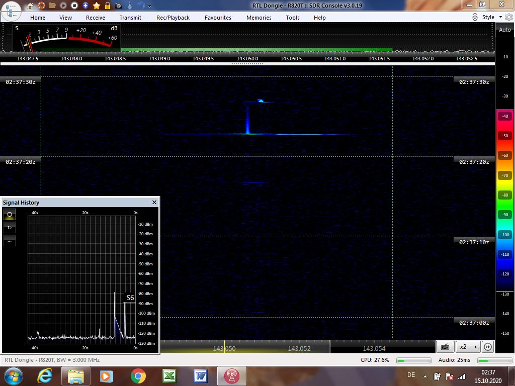

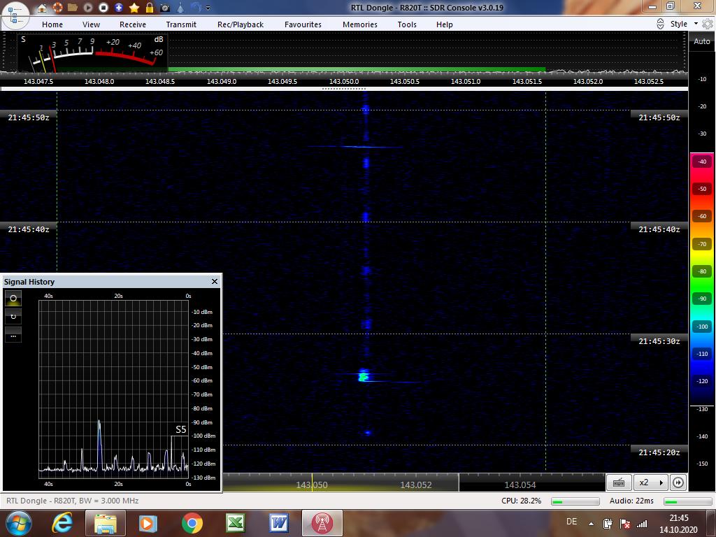

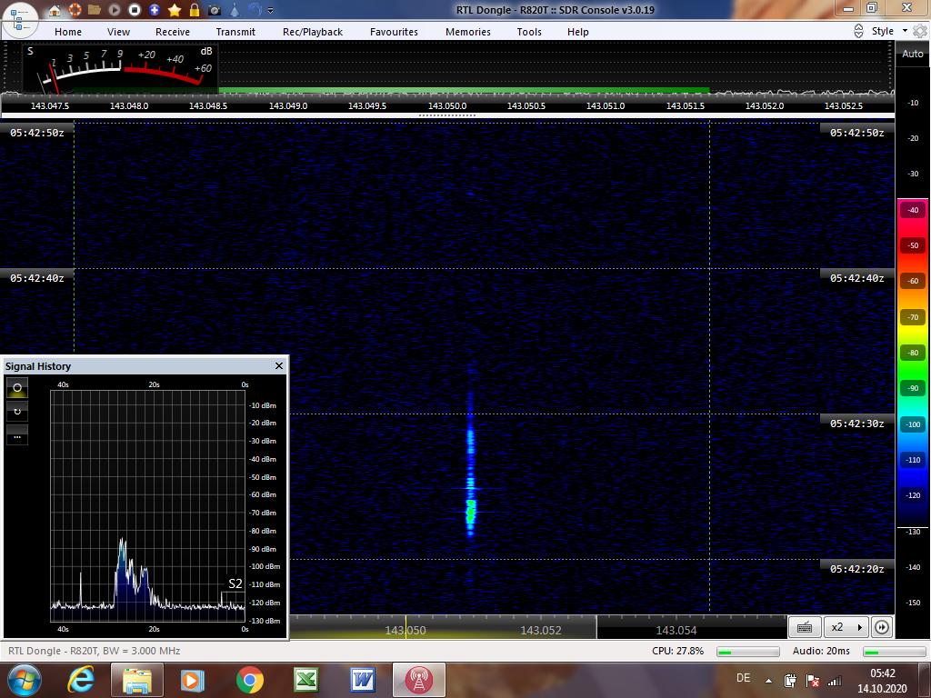

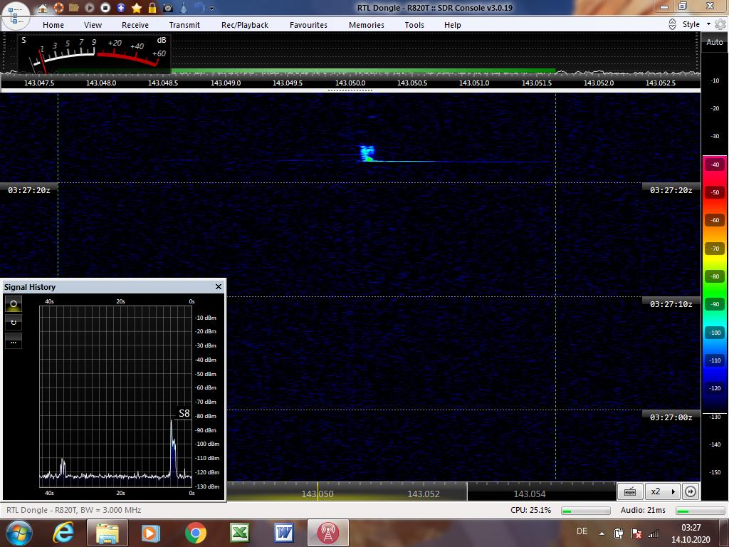

so...meine 50 m Langdrahtantenne hängt...und ich habe mich gestern Abend erst mal auf 160 m AFu ausgetobt....daher die GRAVES-Überwachung erst später eingeschaltet.

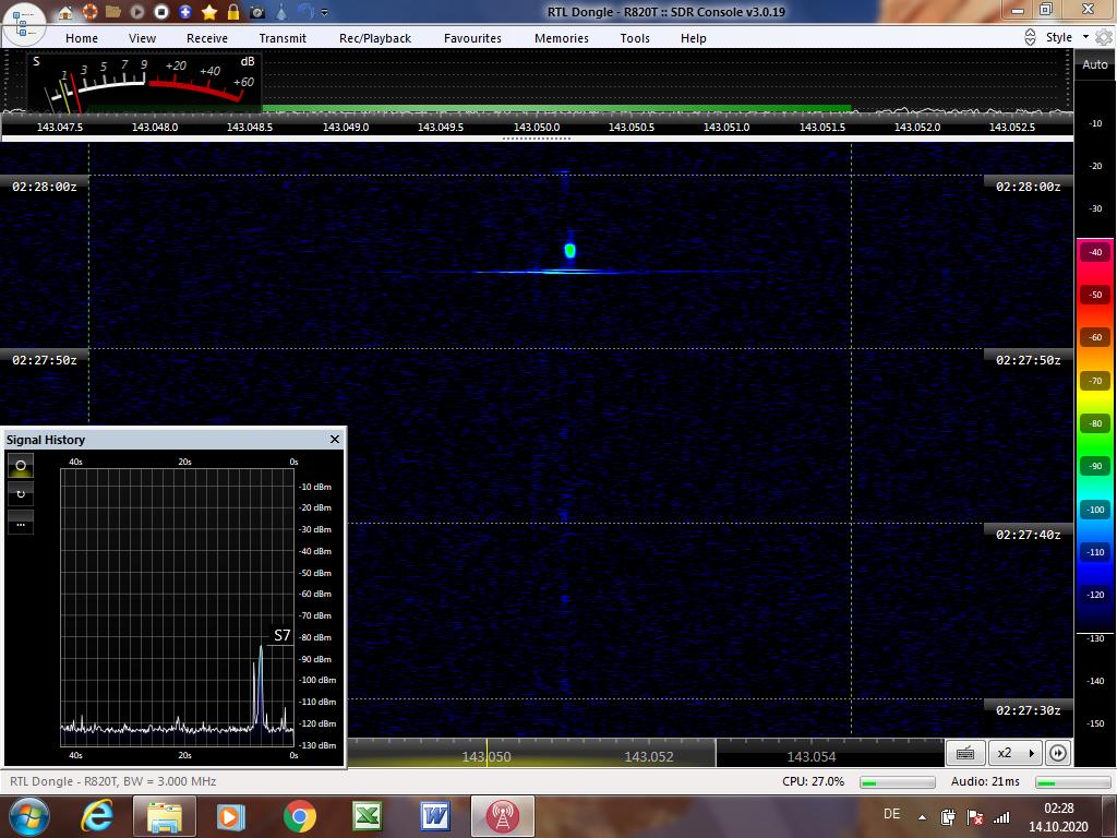

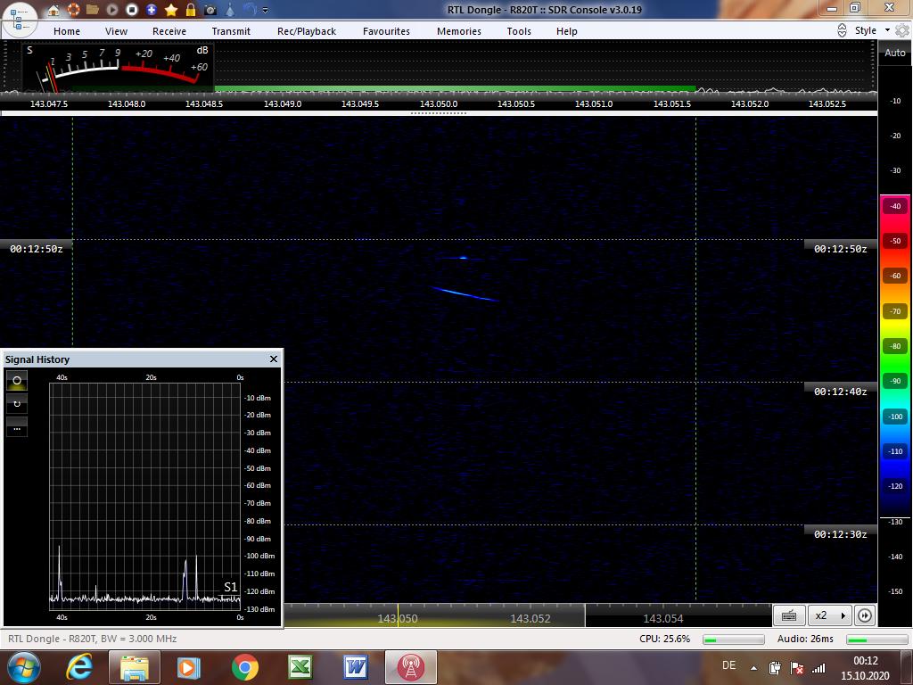

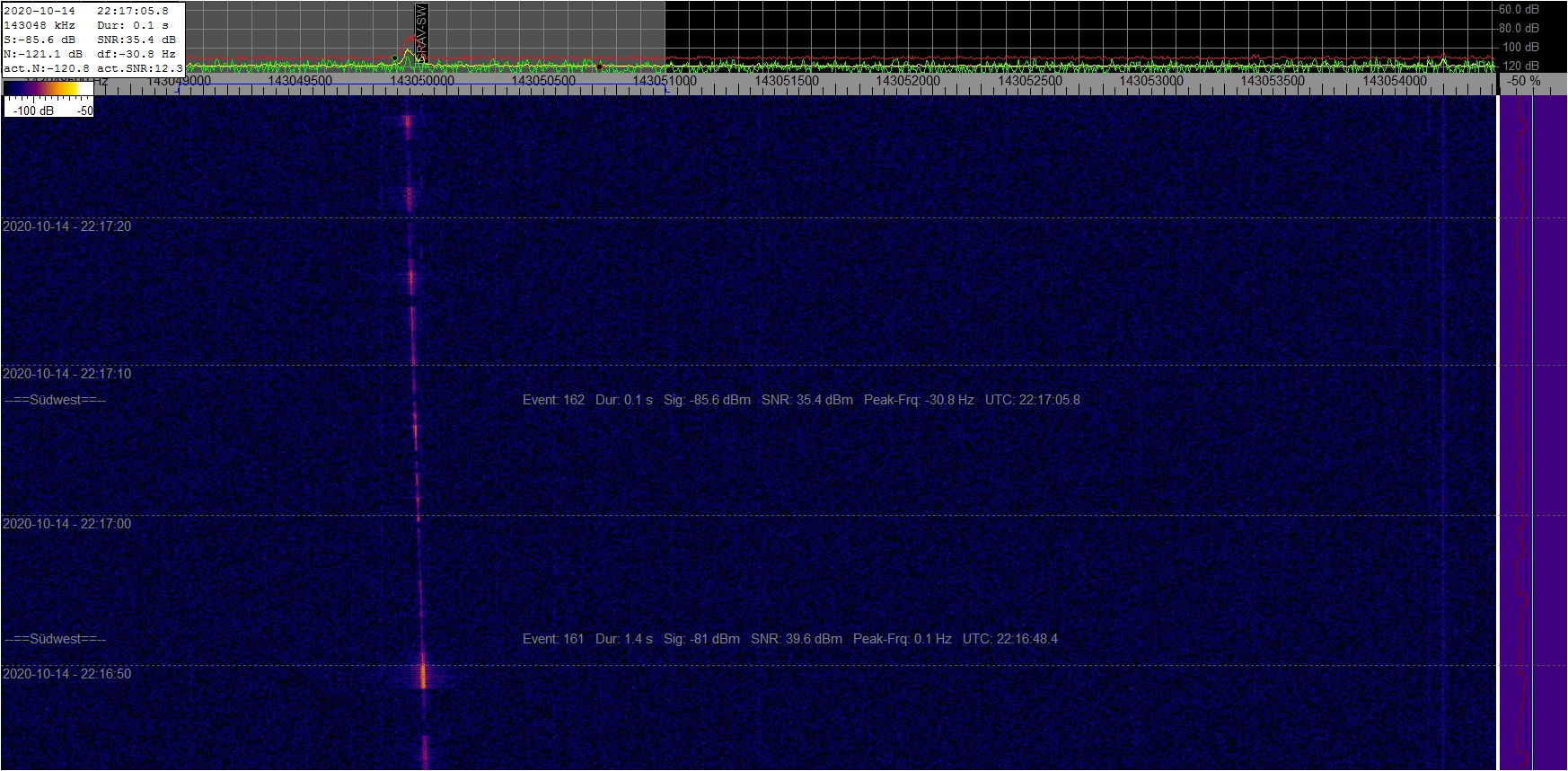

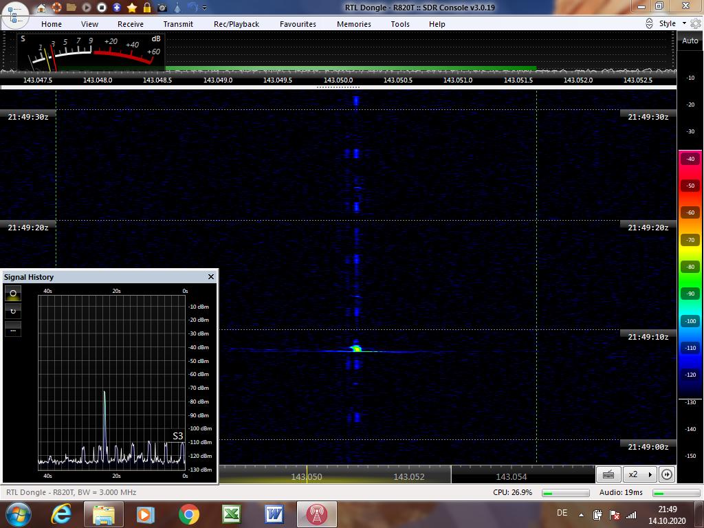

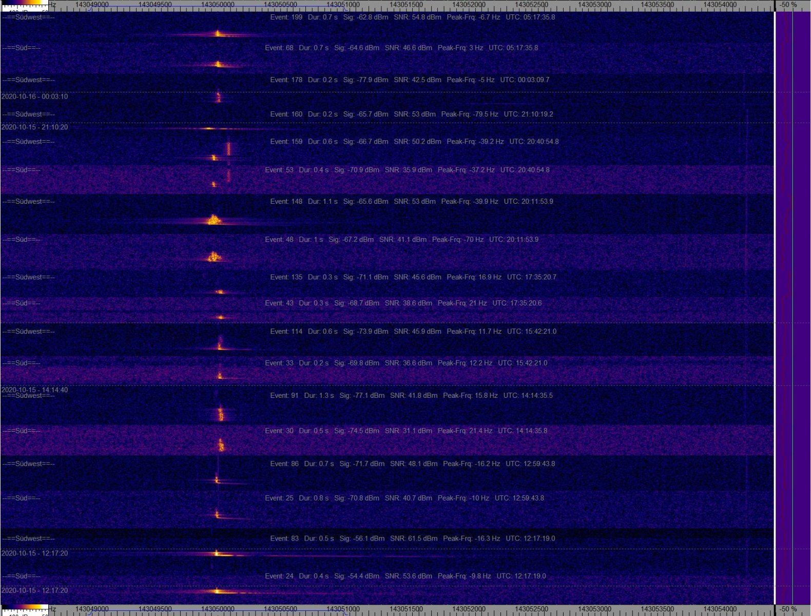

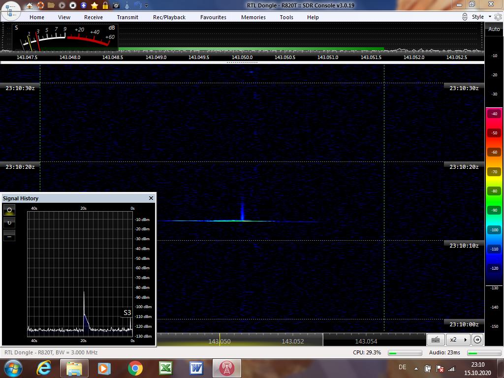

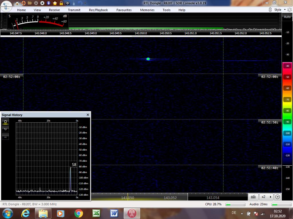

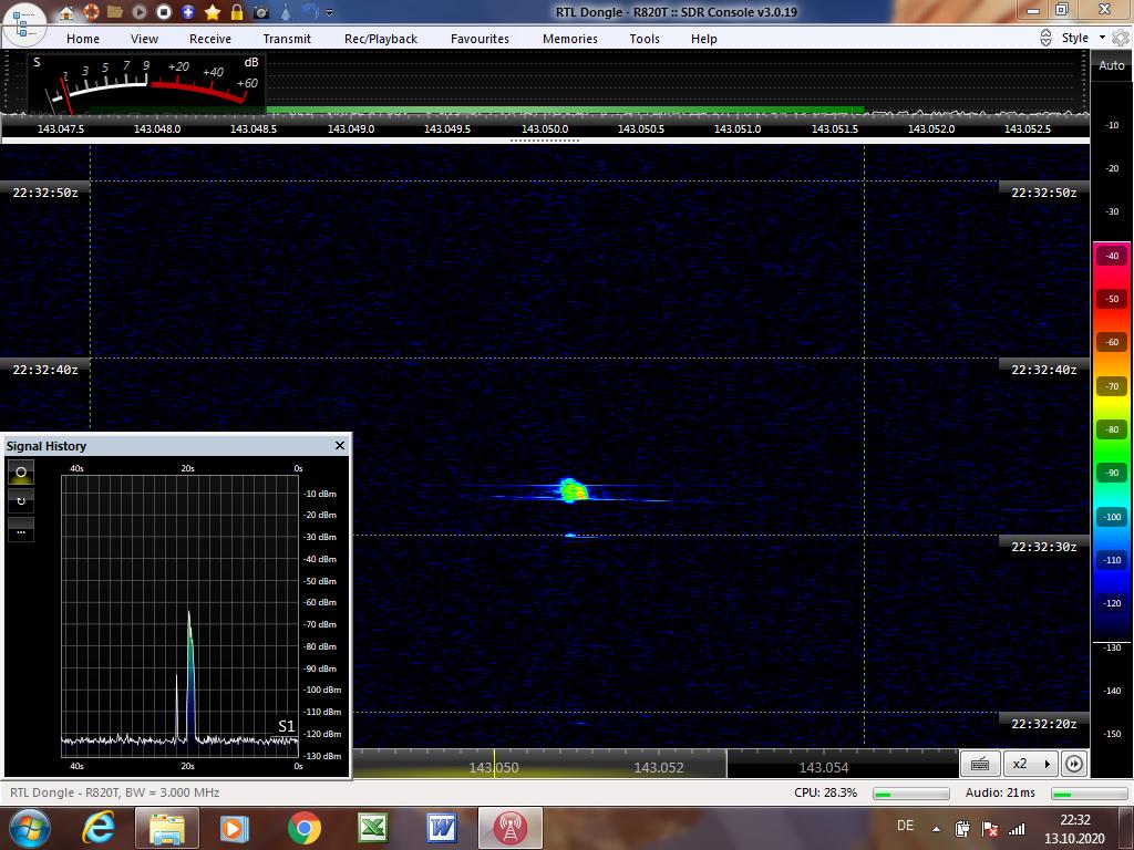

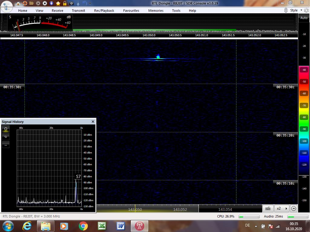

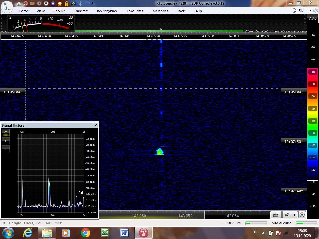

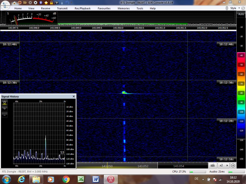

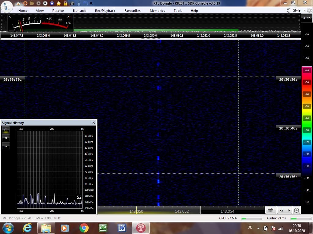

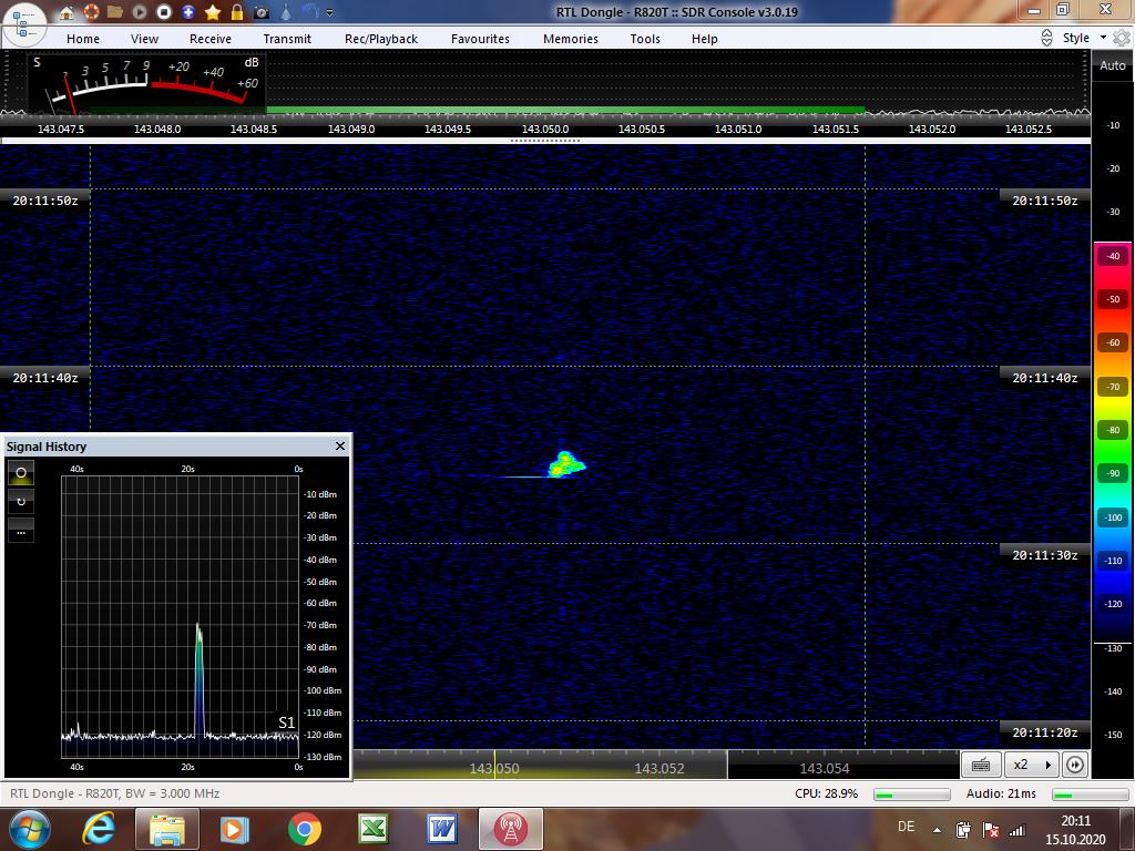

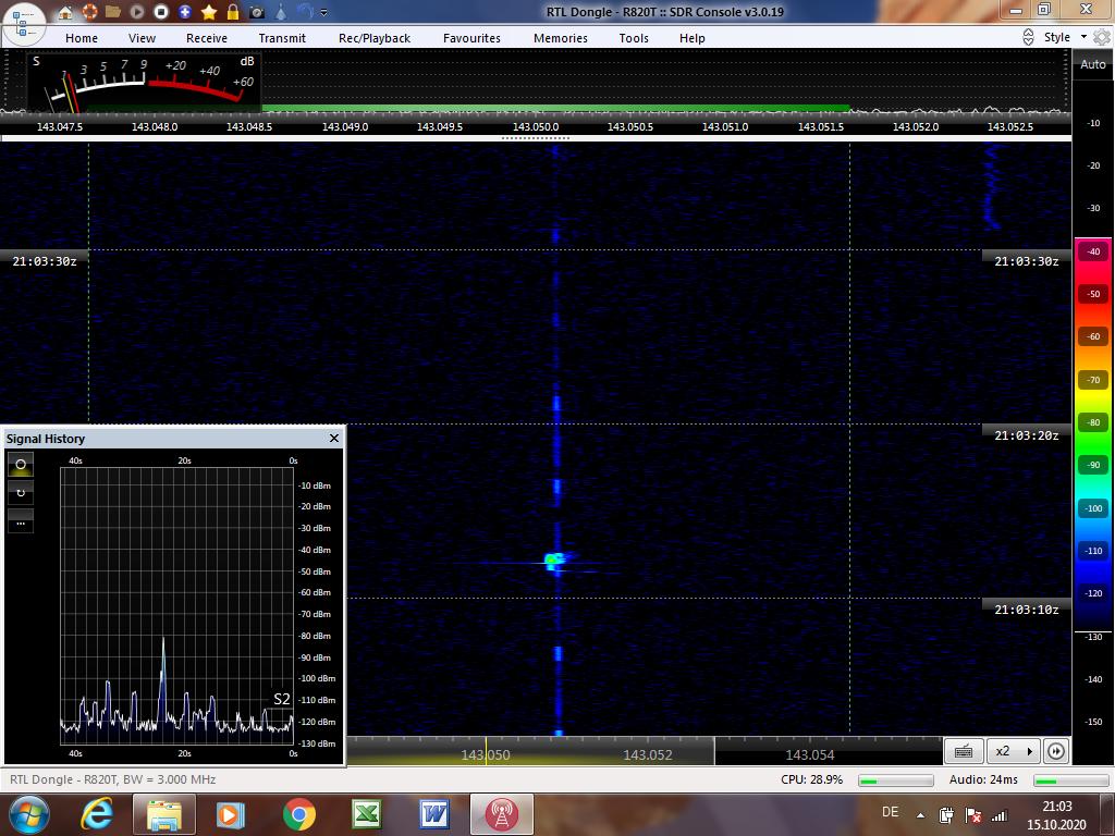

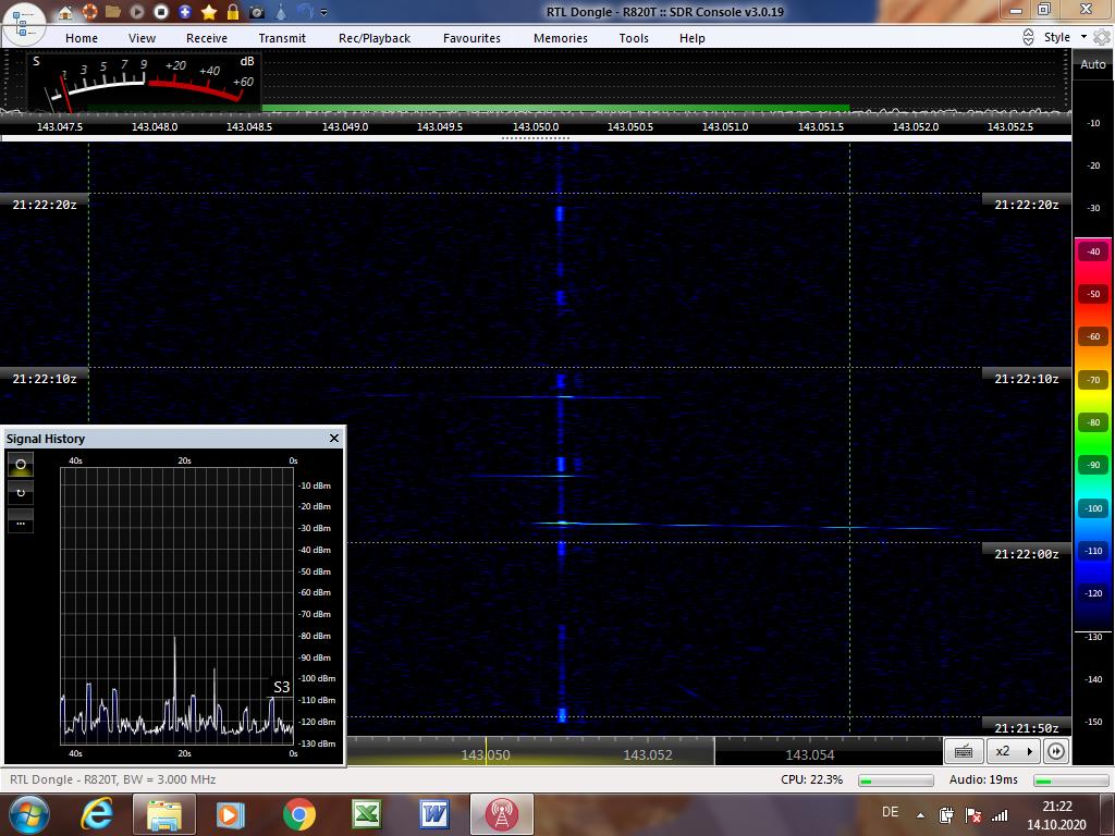

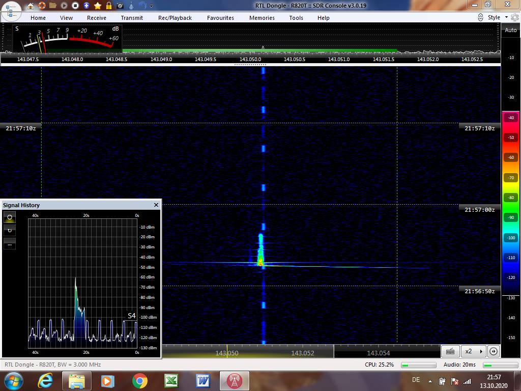

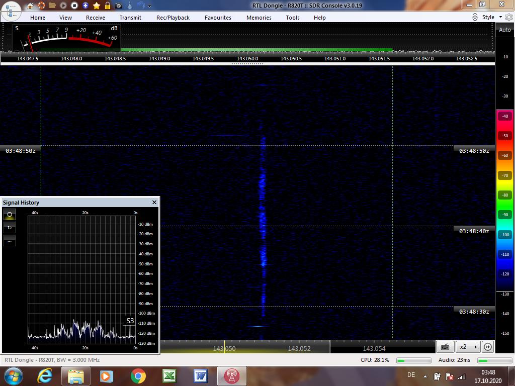

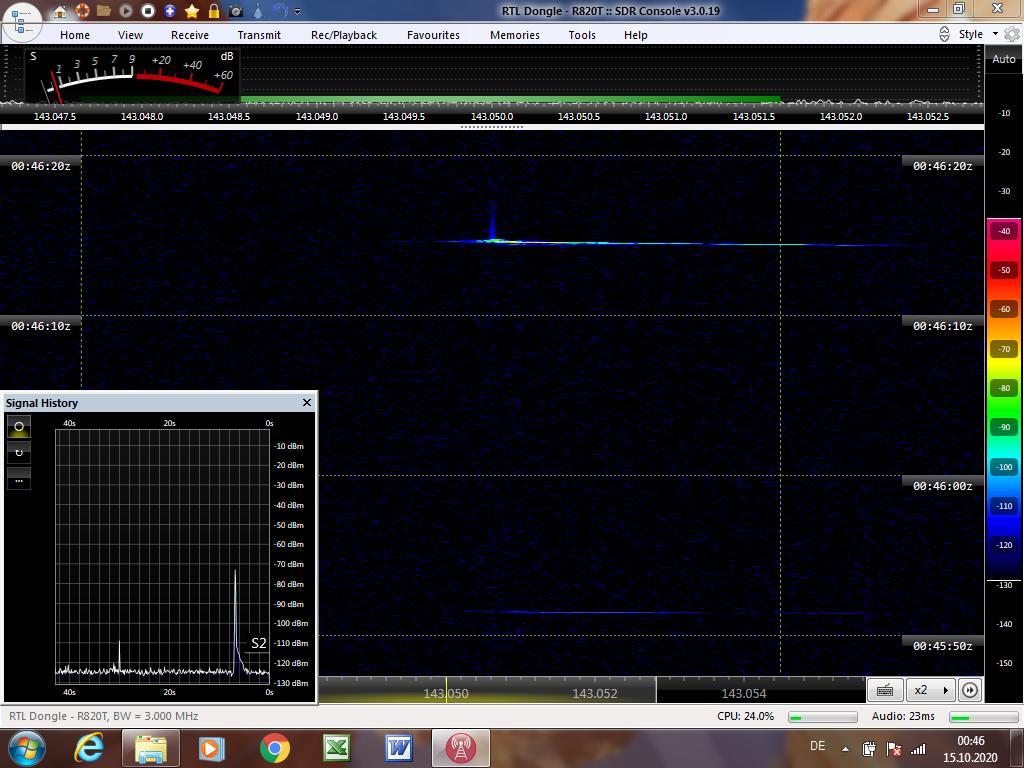

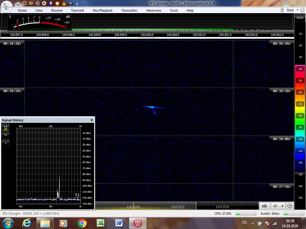

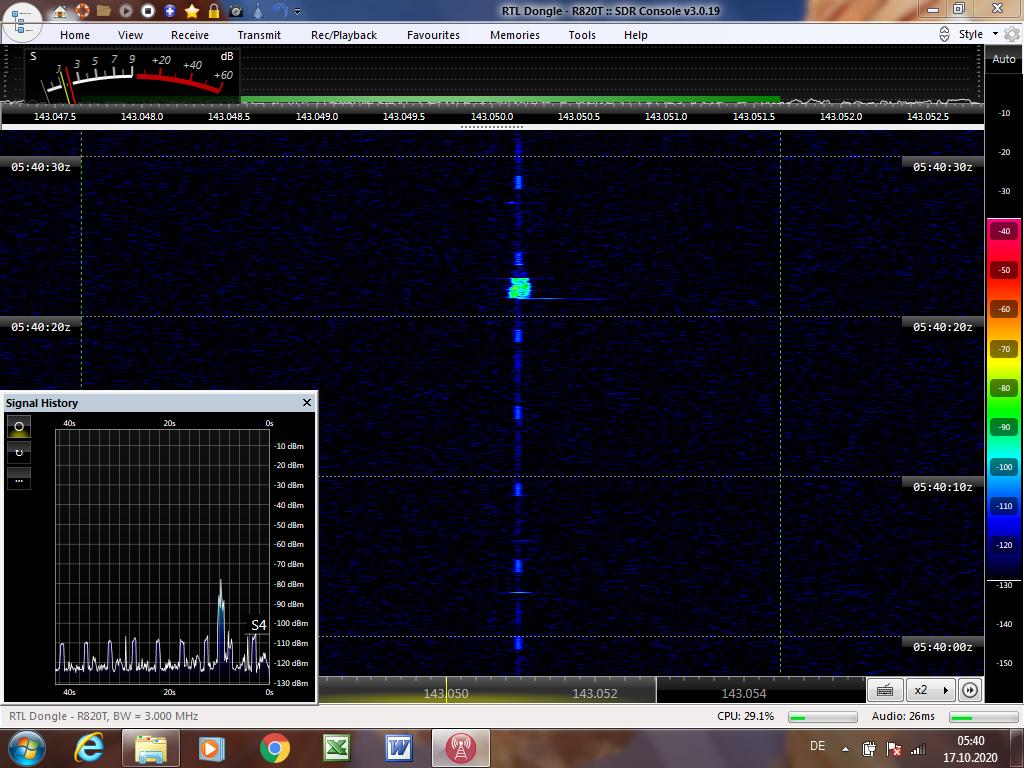

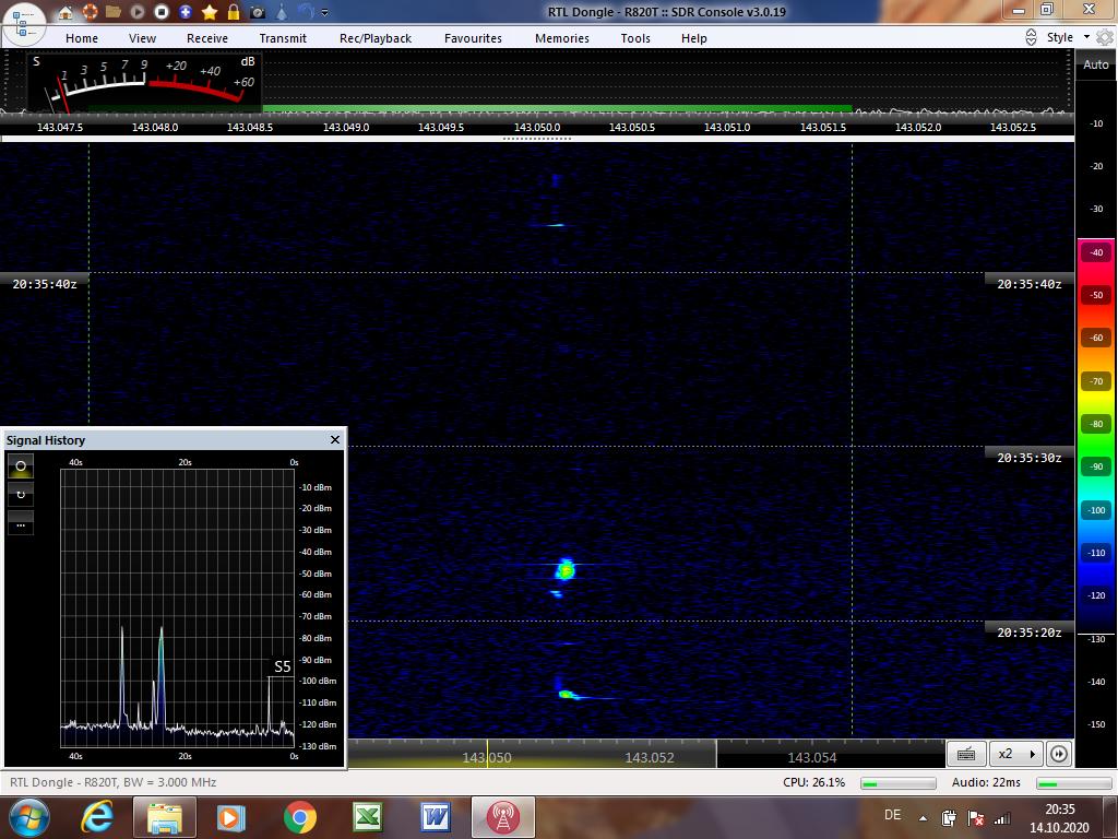

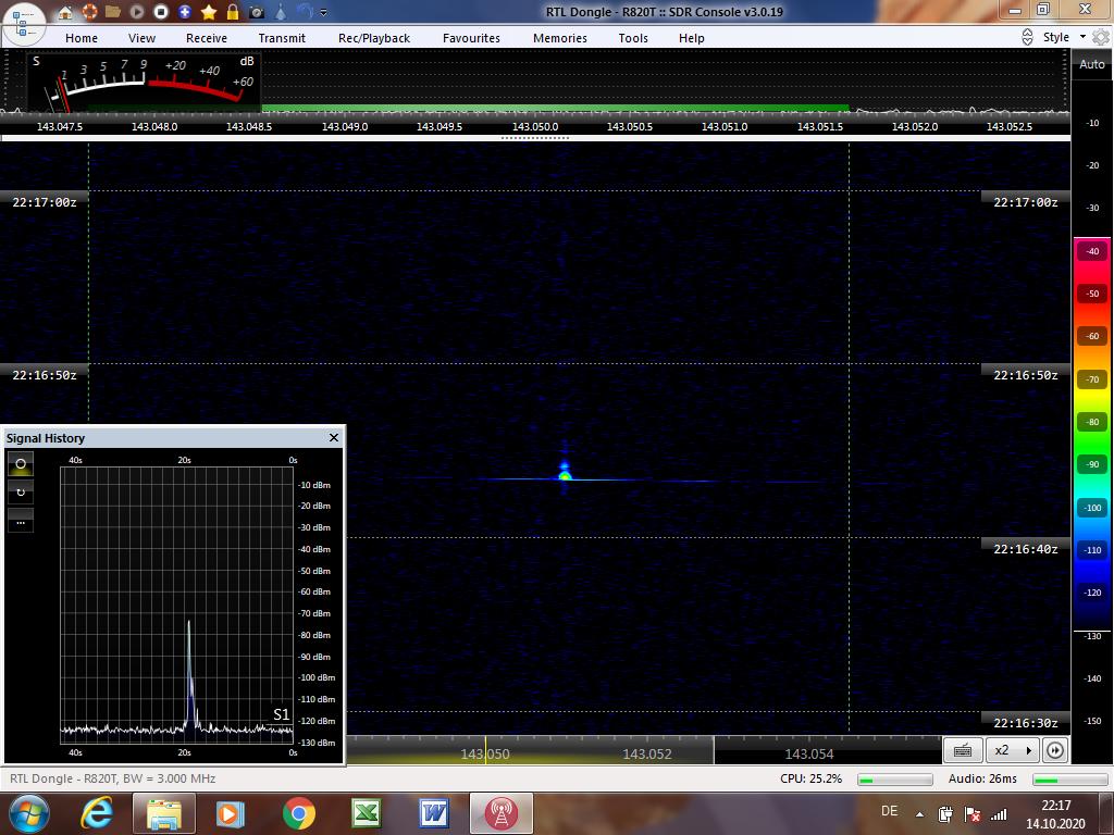

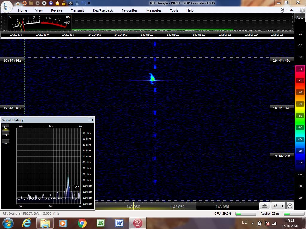

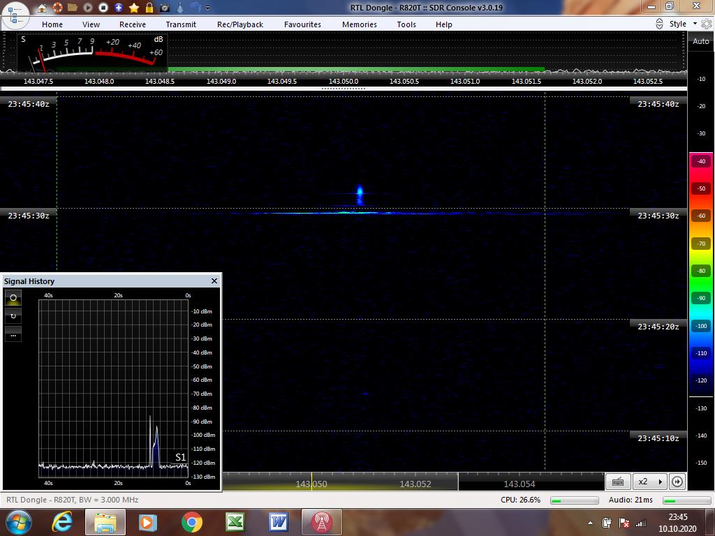

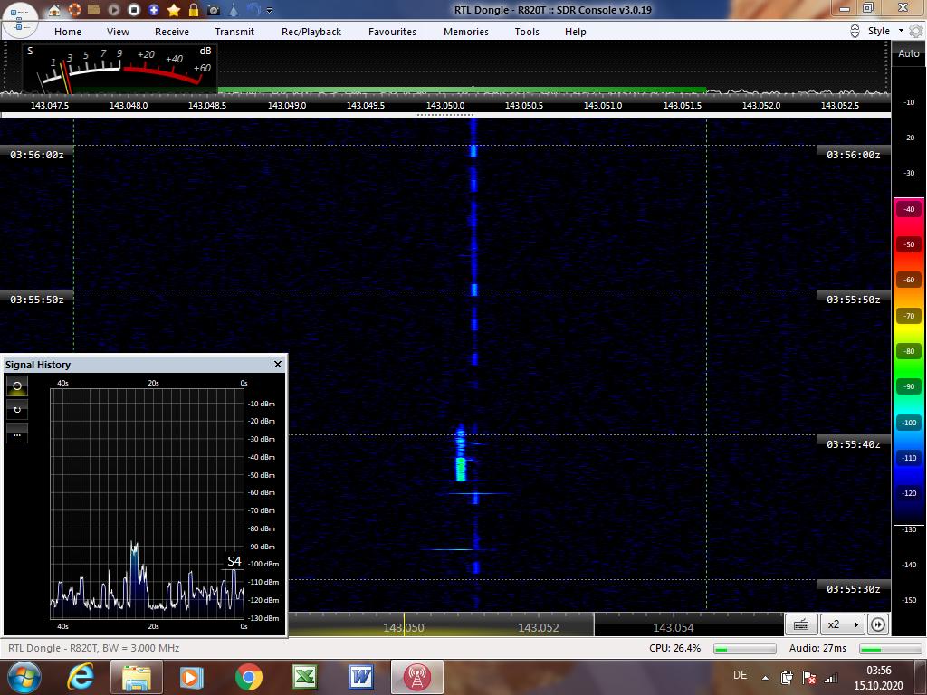

Letzte Nacht war durchaus erhöhte Aktivität...und von allem wurde etwas angeboten:
Schnelle Raser in allen Variationen und Signalstärken, mittlere Einschläge, langsame Schleicher, kleine, mittlere und große Raucher..und ein paar größere Kracher....
Eine Auswahl in den Anhängen....
LG Eberhard

Events brutto: 321 (inkl. Schrapp)
Meteor-Events brutto: 136 Events (bereits schrappbereinigt)
Antenne Südwest: 58 Events (Yagi)
Antenne Süd: 78 Events (HB9CV-k)
Ereignisüberlappung: 36 Events
Exklusiv auf Südwest detektiert: 22 Ev.
Exklusiv auf Süd detektiert: 42 Ev.
Natürlich ist jede Nacht individuell, insoweit ist ein Vergleich von vor-heute und ab-heute etwas verfrüht. Trotzdem ist man ja immer an Tendenzen interessiert und da schaue ich wesentlich auf folgende Verhältnisse:
- Meteor_Events_brutto/Events_brutto
- Events_SW/Events_S
- Events_exkl_SW/Events_exkl_S
Hier zeichnet sich schon eine andere Tendenz ab, als davor (was natürlich zu erwarten war), aber belastbar wird es erst in mindestens 1 Woche sein, schaumermol....
In der "Tapete" finde ich einiges von Eberhards Events auch wieder:
MG Okke

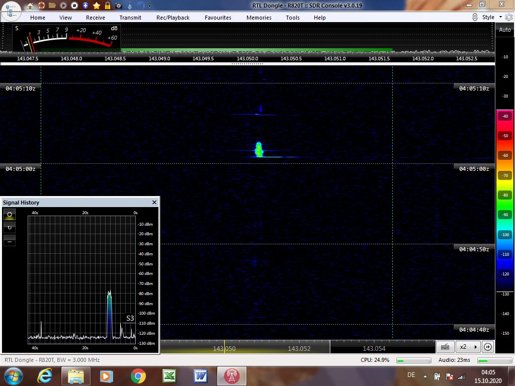

wie ihr an der Vielzahl von Anhängen erahnen könnt: Heute Nacht war Einiges los.... "Beauty-Contest" der Raser, ein Einschlag schöner als der andere.....Raucher gabs nur ne Handvoll - aber meist nur relativ kurz....
Besonderes Augenmerk sei auf den screenshot 001258 gerichtet. Der Kerl war so langsam, der ist zu Fuß gelaufen...der Winkel des Radarsignals ist nicht weit von dem eines Satelliten weg...also extrem langsam.
Was noch auffällig war: Heute Nacht viele Doppel- und Dreifachereignisse....und extrem starke Echos der Radarsignale...bei mir teilweise bis S 8 !...siehe letzten screenshot in Teil 2 der Anhänge 184755.
LG Eberhard

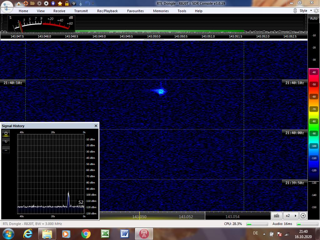

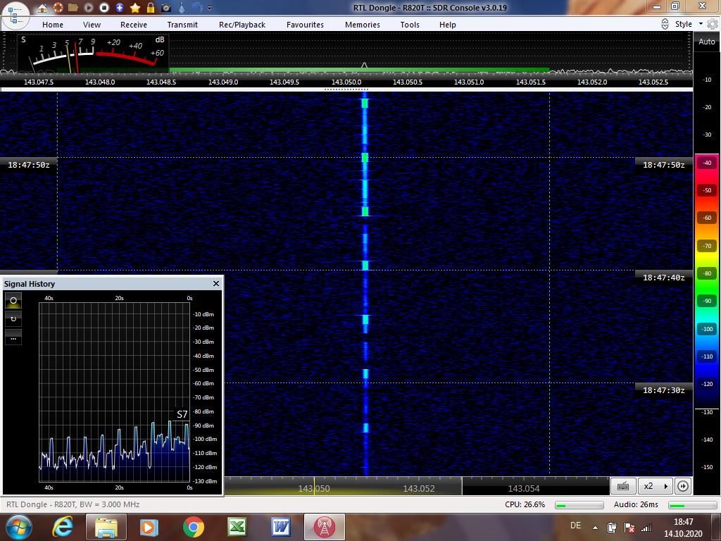

hab grad mal Eberhards Aufnahmen mit meinen verglichen, ob und wie die bei mir aussehen.
Dabei fielen mir 2 Scnshts auf, der erste ist der 22:17er, dessen Erscheinungsform so wie bei mir bisher als Schrapp interpretiert wurde, auf Ebehards Aufnahme sieht man aber eindeutig, daß es ein Meteör ist - oha! Das hieße, daß ich so manche... ehm... viele als Schrapp abqualifiziert hätte... :oops:
Hier der 2217er bei mir:
welches der beiden genau dem von Eberhard entspricht, kann ich noch nicht sagen. Der PC ist nicht am Netz und dürfte über die Zeit einen Zeit-Offset bekommen, er wird ja nicht synchronisiert durch irgendeinen Zeitserver... However, beide Erscheinungsformen interpretiere ich als Schrapp, wenngleich ich beim oberen der beiden immer schon Zweifel hatte, ob Meteör oder Schrapp.
So Dinger gibts auch in prächtig, zB hier:
gemeint ist die linke Spur, wo man nur ein "Pulsieren" sieht (auffallend allerdings, daß die Pulsationsfrequenz NICHT konstant ist!! Es ist also keine Verwandschaft zur Pulsrate des Sendersignals erkennbar. Die Spur(en) rechts hingegen sind in meiner bisherigen Lesart definitiv Schrapp.
Andererseits halte ich Eberhards letzten Scnsht auch für Schrapp, die Signalhistory liefert den Hinweis. Diese langsam an- und wieder abschwellenden 3er-Sweeps sind typisch dafür.
OOODER: wenn es kein Schrapp ist, was dann? Ein Meteor eher nicht bis garnicht. Schrapp wäre für mich ein atmosphärischer Zusammenhang. Aber was, wenn nicht? Was reflektiert dann da? Am Ende womöglich Satelliten im GEO??? :oops::oops::oops: Also wenn der Mond sogar GRAVES-Echos liefern kann, dann doch auch GEOs... oder? Die sind aus Metall und sollten reflektieren wie verrückt.... :unsure:
Immerhin hat genau diese Signalform beiweitem die Oberhand bei der Eventanzahl. Könnte es sein, daß es genau DIESER Signaltyp ist, auf das der Betreiber von Graves eigentlich aus ist?
Zum statistischen Teil:
Erfassungszeitraum: ?noon gestern bis ?noon heute (24h)
Events brutto: 336 (inkl. Schrapp)
Meteor-Events brutto: 140 Events (schrappbereinigt nach bisheriger Lesart von Schrapp)
Antenne Südwest: 70 Events (Yagi)
Antenne Süd: 68 Events (HB9CV-k)
Ereignisüberlappung: 44 Events
Exklusiv auf Südwest detektiert: 26 Ev.
Exklusiv auf Süd detektiert: 22 Ev.
Kurz vor "Annahmeschluß" rauschte der hier noch rein und hat damit noch schnell den Titel "Highlight der Episode" abgeräumt:

Tach,
so....bin die letzen Tage schwer am Antennen für A-Funk (1,8 und 18 MHz) am Basteln, ausprobieren und damit auch funken....daher hier etwas reduzierte Aktivität.....

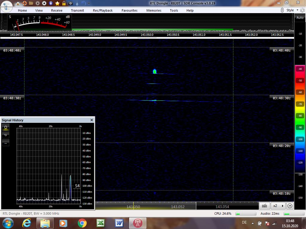

@ Okke: Mein letzter screenshot oben ist definitiv das Echo der Graves-Primärsignale....kein Meteör. Dieses Echo wird durch unterschiedliche Schichten in der Atmosphäre evtl. sogar Ionosphäre reflektiert und "oszilliert" wie warme Luft über einer heißen Straße..... zwischen "nix" und "S 8" ist alles an Signalstärken möglich....anhand der Signal-History kann man aber Meteör und Echo sehr gut unterscheiden....
Ich schaue mir oft diese Echos an....Meteörs sind dann "Beifang"...als Funker interessiert mich das Verhalten dieser Schichten besonders.....
LG Eberhard
Jepp, d'accord!
das würde ja wieder zu dem 4fach-Signal vom 9.Okt. passen, das mich in seinem Ausmaß immer noch fasziniert! ?

letzte Nacht sind wir wohl durch eine Staubwolke geflogen...
fast auf jedem meiner 22 sek screenshots ein bis mehrere Einschläge, allerdings eher Kleinzeug bis mittlere Einschläge. Alles war wieder vertreten: Kleine Raucher, schnelle Raser, langsame Fußtruppe....und zwei schöne mittlere Kracher....
Hatte aber erst ab 19 Uhr UTC die Anlage aktiviert...vorher gefunkt....

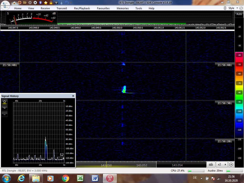

hier wars eher ruhig, zumindest weniger getriggerte Events als sonst. Dafür aber war das Verhältnis von brutto-Ereignissen zu echten Meteor-Ereignissen besser als sonst, zugunsten der echten. Auch habe ich viele sehr kleine Krümel gesehen, wovon es die meisten aber nicht über die Triggerschwelle schafften.
Erstmals waren an der SW-Antenne mehr echte Events als an der Südantenne....

Hier eine Auswahl der letzten Episode:
MG Okke
letzte Nacht eher durchschnittliche Aktivität, wobei die Raser sich nicht lumpen ließen. Viele davon in Rudeln (siehe Anhang 014057), dann mal wieder längere Zeit nichts oder nur Mikro-Kleinzeug. Insgesamt aber teilweise recht schöne Einschläge - leider kein größerer dabei.
LG Eberhard
